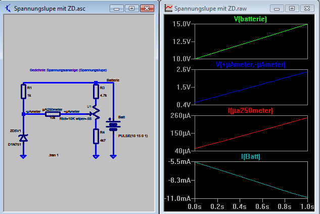

Hallo, ich habe noch ein altes Drehspuleninstrument ca. 250 microAmpere
bei Vollausschlag.
Ich möchte damit die Spannung eines 12V akkus messen, das geht ja recht
einfach mit einem reihenwiederstand.
Ich würde aber gerne das die Anzeige bei 10V beginnt und bei 15V endet.
Läßt sich sowas mit einem Widerstandsnetz machen?
Nein.
Du mußt eine Seite auf 10V klemmen.
Stell dir vor, ein Anschluß liegt an einer Zenerdiode 10V, die andere
Seite vom Messwerk dann an 10-15V.
Nur um mal das Prinzip zu verdeutlichen.
Ottmar K. schrieb:
> Hallo Daniel,
> so einfach geht's (vgl. Anhang)
> mfG Ottmar

Ähm, zwar Monate zu spät, aber keinem scheint es aufgefallen zu sein:
Die Schaltung taugt nichts, weil das Instrument bei Spannungen unter 10V
voll gegen den linken Anschlag knallt.
