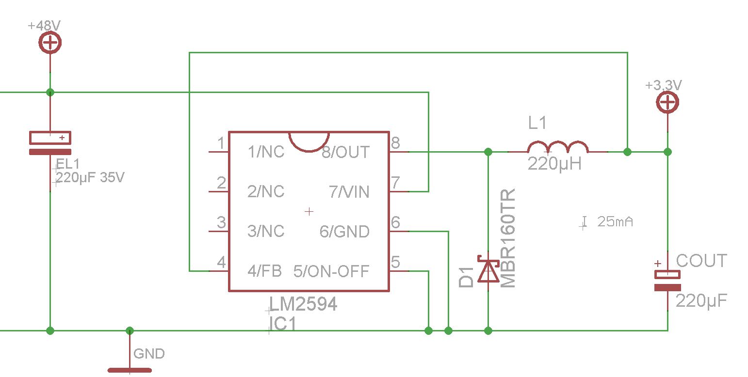

DC-DC Wandler liefert gleiche Ausgangsspannung wie Eingangspannung
Gast #3987440
Hallo
Ich benutze in meiner Schaltung einen DC-DC Wandler (LM2594) um die 48V
Spannung auf 3.3V runter zu regeln.
Habe auch eine Testplatine für diese Schaltung angefertigt, jedoch
erhalte ich trotz DC-DC Wandlers am Ausgang 48V anstatt den 3.3V.
Die Schaltung müsste doch eigentlich richtig sein oder?
mfg
Gast #3987479
Ich habe auch den LM2594HV bestellt. Hatte nur noch den alten Wert in
Eagle eingetragen.
Ich werde Morgen noch einmal alles genau durchgehen und falls ich zu
keinem    Ergebnis komme noch einmal ein Bild vom Aufbau posten.
Das Problem ist nur dass ich wirklich keine Ahnung habe, wo ich anfangen
soll zu suchen. Kann man den Fehler irgendwie eingrenzen?

Bernd K. schrieb:
> Schwingt er überhaupt?
Wahrscheinlich nicht.
>> soll zu suchen.
Mach die Schaltung stromlos und messe den Widerstand zw. pin7 und pin8.
Niederohmig?
Dann hast Du entweder eine Brücke zw. den Leiterbahnen oder der
Transistor im chip ist durchlegiert.
Fehler einkreisen:
Mache pin8 heiss und biege ihn vorsichtig etwas nach oben.
Miss nochmal.
Einmal pin7 - pin8
und dann
pin7 - Leiterbahn für pin8.
Gast #3987903
Schon weitergekommen?
Weitere Fehlermöglichkeiten:
keine Verbindung von pin6 nach GND:
keine Verbindung vom Ausgang nach pin4.
Mit dem Ohmmeter mal auf Durchgang testen.

Bernd K. schrieb:
> In Deiner geposteten Schaltung hast Du ihn aber auf 1.23V eingestellt.
Das kann man so nicht sagen, denn aus der bisherigen Typenbezeichnung
folgt noch nicht, dass es sich um einen LM2594HV-ADJ handelt, für den
diese Annahme zutreffen würde. Genauso gut kann es auch ein LM2594HV-3.3
sein.
