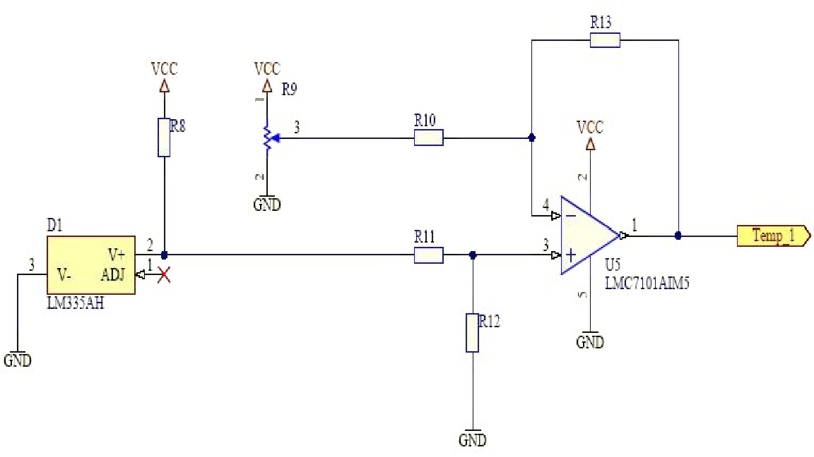

Hey Leute
Ich habe vor einen Temperatursensor zu bastelln. logischerweise verwende
ich dafür irgendein temperatursensor der mir relativ kleine
Spannungswerte ausgibt. Da die werte im mV bereich liegen setze ich noch
einen nichtinvertierenden Verstärker davor und gehe davon auv den
Analogeingang eines PIC. Allerdings bin ich im Internet auf eine
interessante schaltung (siehe Anhang) gestossen die ebenfalls
temperaturwerte verstärkt zurückgeben soll nur verstehe ich diese nicht
ganz. könnte mir diese jemand erklären OPs sind leider nicht meine
lieblingsbausteine.

Ja ich hatte eben noch vergessen zu erwähnen dass ich die Temperatur mit
einem Potentiometer noch einstellen möchte. Der sinn dahinter ist dass
es eine Schaltung zur Messübung sein sollte mit Testpunkten etc. deshalb
möchte ich Temperatursensoren mit kleiner Aussgangsspannung verwenden
und diese danach verstärken.

> nur verstehe ich diese nicht ganz.
Das ist eine ganz normale nicht-invertierende Verstärkerschaltung mit
einem Rail-To-Rail Operationsverstärker.
So etwas ist sinnvoll, weil der LM335 nur 10mV/GradC liefert und der
Eingangsbereich des A/D-Wandlers von 0V bis 5V damit von -273 GradC bis
+227 GradC reichen würde. So viel will man nicht und so viel hält der
LM335 gar nicht aus, also verstärkt man z.B: -40 GradC bis +60 GradC auf
0V bis 5V und damit 10mV/GradC auf 50mV/GradC verstärken.
Sie ist nicht ideal, weil unnötigerweise das Ausgangssignal des LM355
durch R11/R12 geteilt wird, bevor es verstärkt wird. Einfach R11=0Ohm,
R12=offen ergibt eine einfachere bessere Schaltung.
Sie ist auch nicht ideal, weil jede Schwankung von VCC sich
überproportional auf die angezeigte Temperatur auswirkt. Man kann hier
für VCC also nicht einfach die Ausgangsspannung eines uA7805 nehmen,
sondern muß eine stabile Versorgung verwenden: LP2951-5, oder interne
ARef des A/D-wandelnden uC gepuffert durch einen OpAmp in
Spannungsfolgerschaltung.
