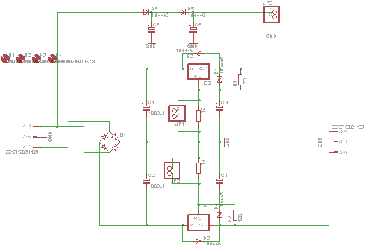

Mein neues Projekt soll ein Mikrofonvorverstärker  mit ne5532P (liegen
hier rum, ich weis das es bessere gibt) für dinamiche Miks Shure PG56
werden. später werdens dan 4+2 für 2 PG81.

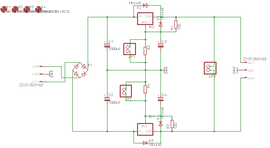

Nun bin ich an der Platine fürs Netzteil und mir ist in letzter minute
vor dem Äzen in den sim gekommen das die PG81 noch ne Phantomspeisung
benötigen(Schwein gehabt:-))
Nun stell ich mir die Frage wo ich diese noch abnehme.
1.Kann ich die PH so wie in Schaltplan am jp3 abnehmen +/-12V = 24V.
oder
2.Wäre besser vor den LM's am Gleichrichter +&- abzunehmen & ein
zusäzlichen Spannungsregler einbauen? nur was ist dan die masse? Gibt
das nicht indiferenzen?
oder
3.von +15VDC zu Gnd nach gleichrichter mit einenm step-up wandler
richtige 48V machen. da habe ich schiss wegen emv einstreuung?
Trafo mit Mitelzafung 32V 0.5A
aus dem DB. PG81:
Supply Voltage: 11 to 52 Vdc
Current Drain: 2.0 mA max at 52 Vdc
Für eure Anregungen danke ich im voraus.
Marcel
(Firma: matzetronics) #3570213
Die +/- 12V darfst du auf keinen Fall nehmen, denn die Speisemasse der
Mikrofone ist deren Masseanschluss (XLR Pin 1), du würdest also die -12V
kurzschliessen.
Du brauchst also aus deinem Trafo noch eine möglichst hohe positive
Spannung in Bezug auf Masse, am besten mit einem 30V Spannungsregler
oder so. Dieses Plus legst du dann über 6k8 1/2W Widerstände auf Pin 2
und Pin 3 der XLRs.
Achtung, denke dran, das diese Spannung auch von deinem Mikroverstärker
vertragen wird. Phantomspeisung erfordert zwingend symmetrische
Eingänge, die du ja hoffentlich auch so geplant hast.
Gast #3570231
Jein. Wenn dein Mikro-Eingang potentialfrei ist, ginge das. Üblicher ist
aber eine Spannungsverdopplung, dann hat man eine saubere Masse.
http://www.dse-faq.elektronik-kompendium.de/dse-faq.htm#F.9
suche > 48V Phantomspeisung aus 2 * 18V Trafo (deine 2 x 15V tuns auch,
sind dann nicht ganz 48V).

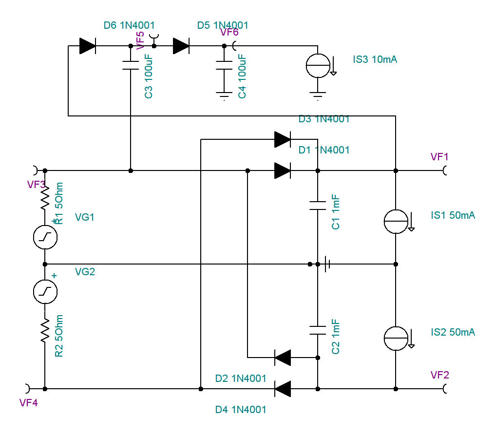

OP #3571521
Unglaublich wie detailiert manche die Materie kennen:-)
So habe mich da eingelesen
Weis nur nich ob ichs auch richtig begriffen habe.
Bin nicht so der asc2 Schltplan lese spezialist, eine Klammer bedeutet
doch Kreuzung ohne kontakt?
Kan das so Funktionieren.
Wens dan Brummt kann ich immer noch auf Batterie umsteigen!
Danke

#3571857
Harald Wilhelms schrieb:
>  Villardschaltung sieht anders aus.
In welchem Zusammenhang steht die Villardschaltung mit der Aufgabe, bei
einem ohnehin benötigten +-15V-Trafo_-Netzteil mit sinnvollem Aufwand
eine wenig belastete Hilfsspannung von 48V + Reglerreserve zu erzeugen?
Man kann D6 natürlich an Masse statt an C1 legen und dafür eine Stufe
mehr einbauen. Dann sieht es aus wie im Lehrbuch.
