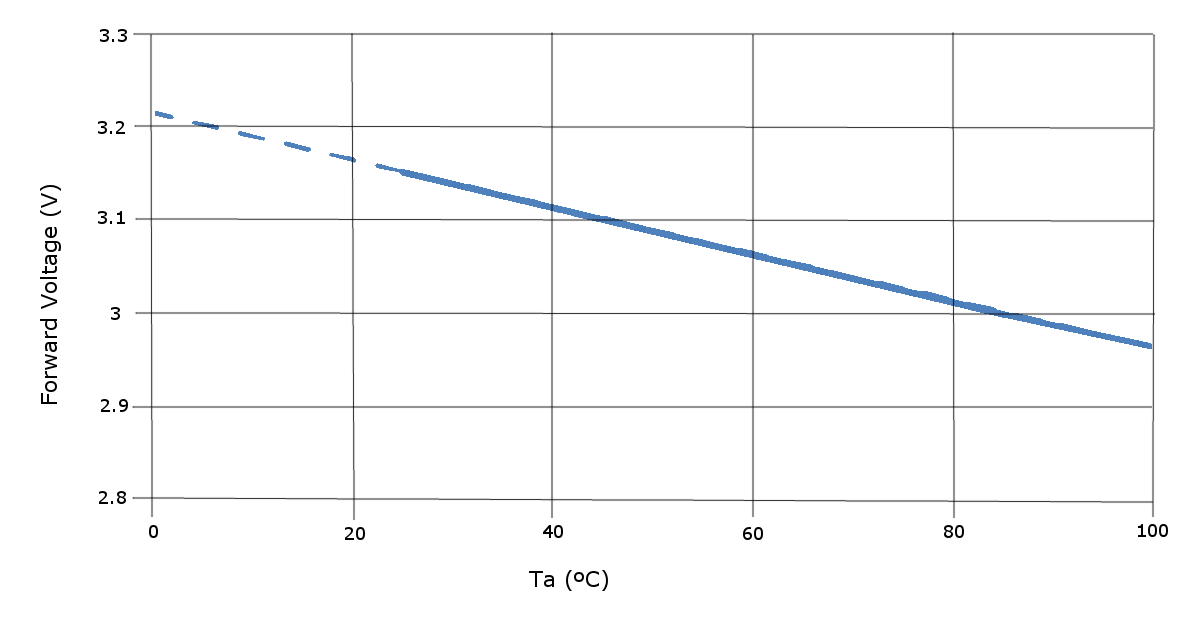

Nun möchte ich dieses Verfahren auf Power-LEDs ausweiten. Da kenne ich
aber nicht die zugrundelegende Halbleiter-Physik. Bestehen LEDs komplett
aus anderen Halbleitermaterialien? Welche Auswirkung hat das auf UT und
den Temperaturkoeffizienten der Flussspannung?

Ich würde die einfach mal ausmessen. LED mit einem Thermometer in den
Ofen, geringer Strom durch und Spannung messen.

Ist fast schon zuviel, denn damit hat man ordentlich Eigenerwärmung. So
ein Teststrom liegt eher bei 1-10mA.
Sie sind anders, deutlich größer, so -3 bis -5mV/K

Das geht, wenn man die entsprechenden Messgeräte zur Hand hat und eine
hochwertige LED mit dem entsprechenden Datenblatt. Wie schon erwähnt
wurde,  weicht der Koeffizient hier möglicherweise ab von deinen
1,7mV/K. Wobei aber z.B. die Cree XP-G3 mit 1,3mV/K (Seite 3 im DB) aber
relativ nah dran ist.
Ansonsten lässt sich dieser Koeffizient auch aus dem Diagramm Spannung
vs. Temperatur als Steigung der Kurve bestimmen. Wenn dabei deine
Wunsch-LED nicht einmal dieses (grundlegende) Diagramm im Datenblatt
hat, dann würde ich von dieser LED lieber Abstand nehmen.

OP #5324235
vielen Dank für die interessanten Gedanken.
Bei meinen Leistungshalbleitern schicke ich tatsächlich einen recht
hohen Strom durch die Dioden, um Eigenerwärmung zu erzwingen.
Allerdings hab ich da auch schon Typen gehabt, bei denen dieser Trick
nicht funktioniert. Da überwiegt offensichtlich der ohmsche Anteil
(Bonddrähte und Bahnwiderstand im Halbleiter) und der TK der
Sperrschicht ist nicht mehr messbar. Der ohmsch Anteil ist
stromabhängig, daher kommt der Effekt bei weniger Strom besser zum
Vorschein. Leider klappt es dann nicht mehr mit der Eigenerwärmung zum
Messen des Wärmetransportes ...
Bei den Typen, die klappen, habe ich 1/2 Nennstrom als guten Kompromiss
gefunden.
Interessant ist, dass vermutlich bei vielen LEDs der ohmsche Anteil
recht hoch zu sein scheint, so dass mein Trick nicht zuverlässig klappt.
Zu dem Sack LEDs, die ich gerade verbastel, hab ich leider keine
Typenbezeichnung, und somit auch kein Datenblatt.
Ich messe, dass bei Nennstrom die Flußspannung innerhalb einiger Minuten
um ca. 60mV fällt, wenn der Kühlkörper gut angebunden ist. Ohne
Kühlkörper sinkt die Flußspannung viel schneller ohne einen Endwert zu
erreichen, bis ich den Versuch abbreche.
Damit kann ich schon gut abschätzen, ob der Kühlkörper klappt.
Ich habe nun auf eine Info gehofft, um die 60mV in ein DeltaT
umzurechnen, aber vermutlich muss ich dies experimentell ermitteln.

Ja natürlich. Aber zum MESSEN der Flußspannung, welche vorher kalibriert
wurde, ist das schlecht!
Nö, dein Meßstrom war viel zu hoch.
Doch. Man muss zwischen Laststrom zur Erwärmung und Meßstrom umschalten.
Been there, done that.
>gefunden.
Immer noch Unsinn.
Siehe oben.
Naja, mit der Betonung auf schätzen. Das kann man mit wenig Mehraufwand
deutlich besser messen.
Ja. Im Wärmeofen kalibrieren.
