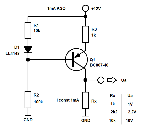

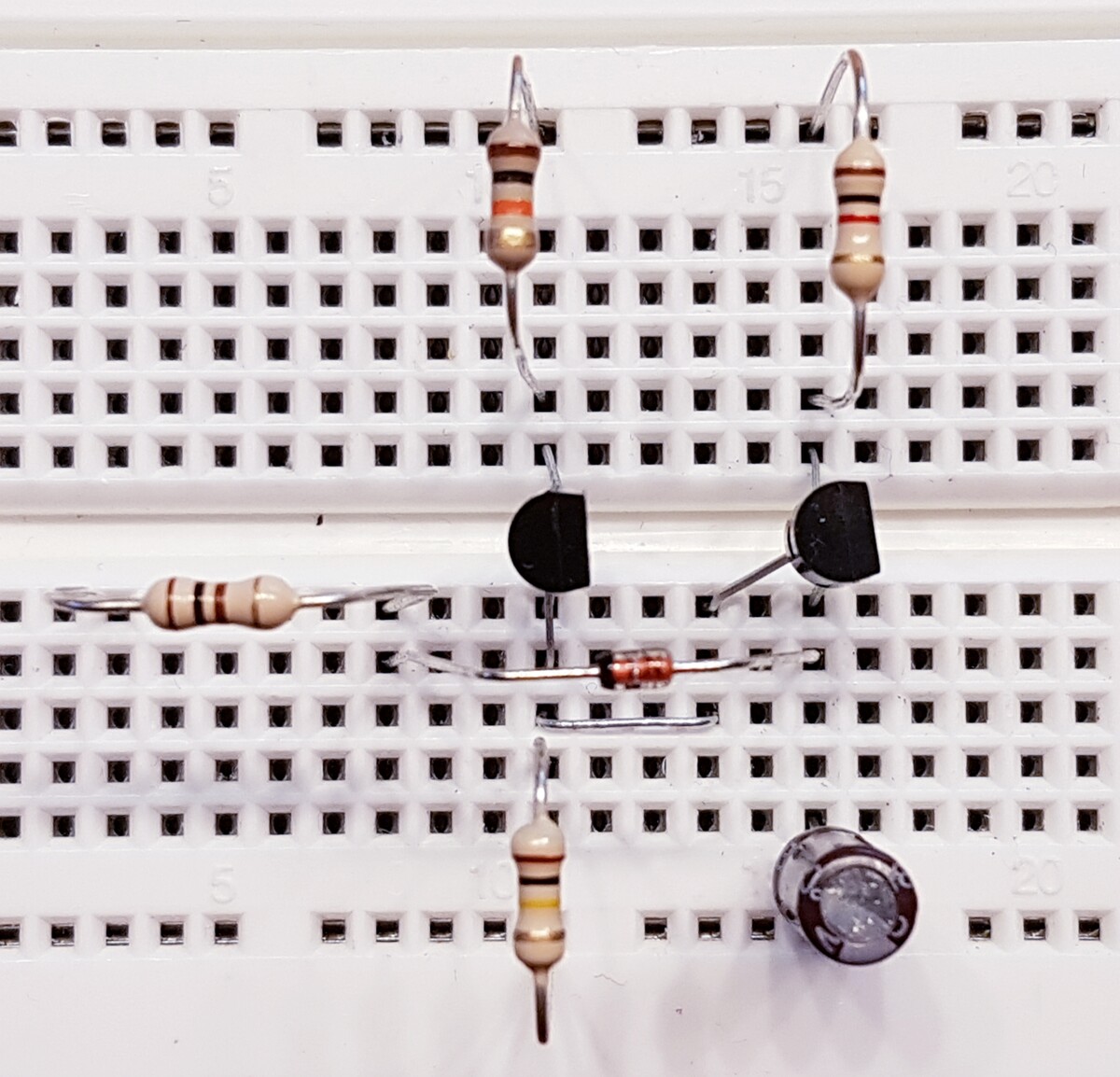

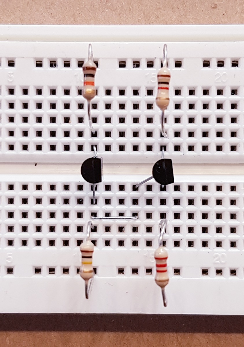

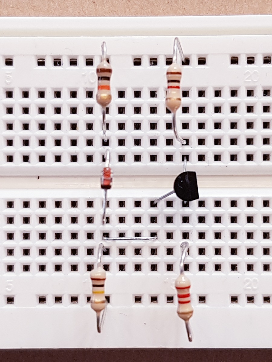

Ich möchte am Ende eine 1mA Konstantstromquelle mit SMD Bauteilen
aufbauen. Versuche mit THT Bauteilen (Foto) haben ergeben, dass es egal
ist, ob ich einen Stromspiegel mit einem zweiten Transistor Q2 baue,
oder statt dessen einfach nur eine Diode D1 einsetze. In beiden Fällen
ist die Schaltung jedenfalls einigermaßen temperaturstabil. Das habe ich
mit Kältespray und einem Föhn getestet.
Ohne Diode D1 oder Transistor Q2 funktioniert die Schaltung zwar auch,
ist dann aber natürlich nicht mehr temperaturstabil. Was ist jetzt
besser, Diode D1 oder Transistor Q2?
Gast #6600967
Jens schrieb:
> Was ist jetzt besser, Diode D1 oder Transistor Q2?
An sich ist der Transistor besser, erst recht dann, wenn man 2 gleiche
Typen hat und die thermische Kopplung gut ist (also Dualtransistor, 2
auf einem Chip in einem Gehäuse). ABER, der TK hängt auch vom Strom ab,
d.h. beide Zweige müssten für richtig gute Kompensation mit gleichem
Strom betrieben werden.
Gast #6601072
Der Transistor,
aber dein 1mA ist nicht so besonders konstant.
Scheint dir aber zu teichen.

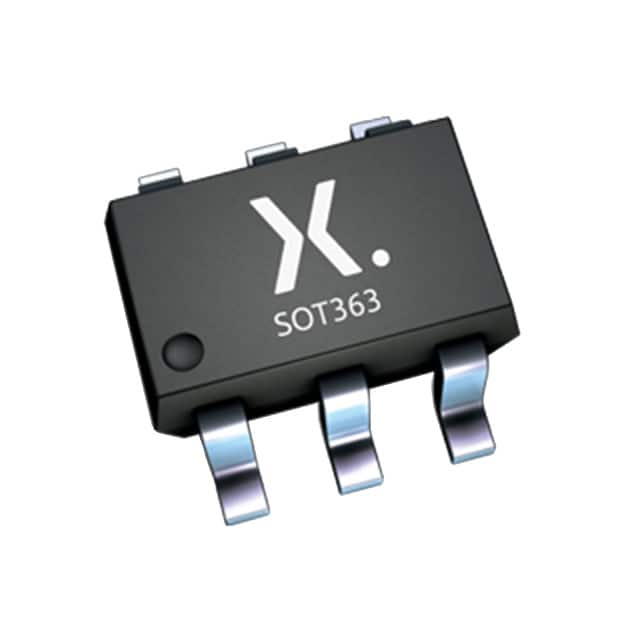

Da ich sowieso alles in SMD aufbauen möchte, bietet sich der von D.T.
vorgeschlagene BCV62 mit 4 Pins direkt an. Mittlerweile hatte ich noch
den BC847BS gefunden, aber der hat schon 6 Pins.

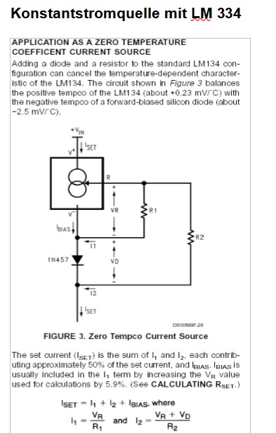

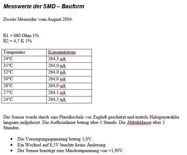

#6601271
Jens schrieb:
> Was ist jetzt

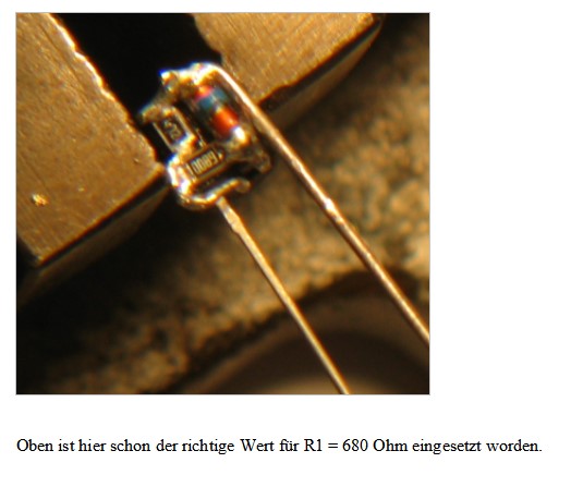

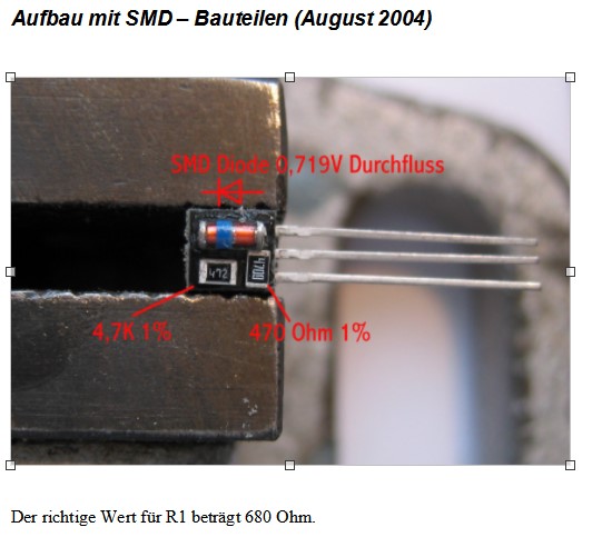

Man kann auch einen LM334 nehmen. Ich habe solch eine Stromquelle 2004
für die Heizungssteuerung gebaut. Die beiden Widerstände und die Diode
wurden auf der abgeflachten Seite TO92 Gehäuses aufgeklebt, verdrahtet
und dann kam zum Schluß noch etwas Schrumpfschlauch zur thermischen
Isolierung um das Gebilde. Es hat funktioniert. Der Aufwand war aber
enorm.
Beitrag "Re: Meßverstärker - OK so ?"
https://www.ti.com/lit/ds/symlink/lm134.pdf?ts=1614229390746&ref_url=https%253A%252F%252Fwww.google.com%252F
mfg klaus

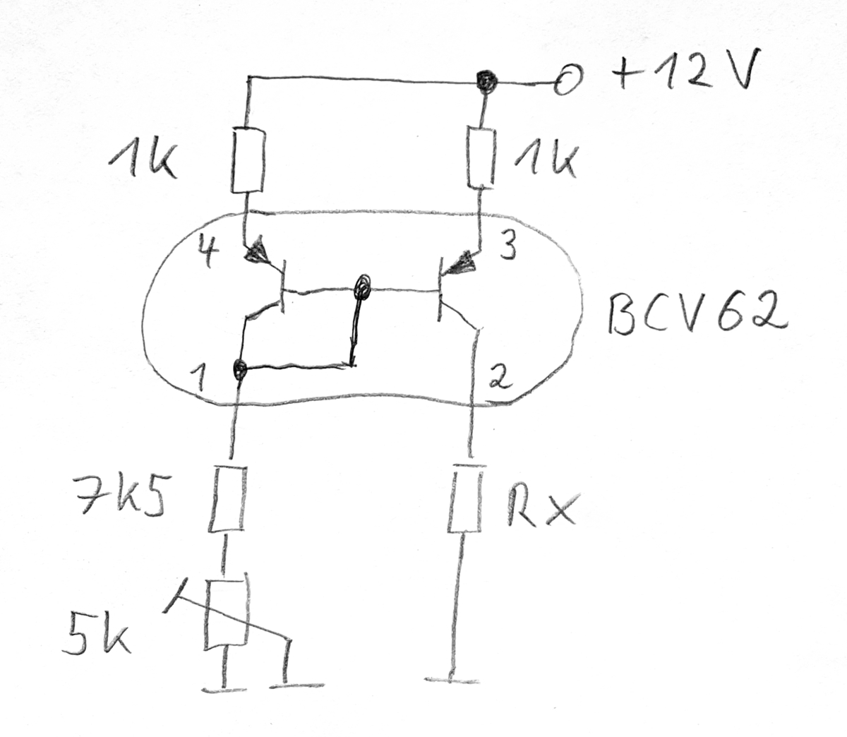

In den Bildern sieht man die Möglichkeiten die ich jetzt habe. Preislich
liegen die Bauteile zwischen 10 und 20 Cent. Der BCV62 ist im SOT143
Package. Die Möglichkeit mit den beiden PNP BC807-40 für je 3 Cent kommt
noch dazu.

#6601912
Jens schrieb:
> Ich meinte natürlich BC857BS, weil PNP.
Hallo Jens,
für den BC857BS beachte unter FEATURES im DB
• Closely matched current gain
Der BCV62 ist schon die bessere Wahl.

Richtig, dann vielleicht R2 durch einen Festwiderstand von 9.1K und
einem Präzisionstrimmer 2k ersetzten. Dann kannst Du den
gegenüberliegenden Zweig mit 1mA gut einstellen.
Schau Dir anschließend die Drift an, den ab jetzt kommen Einwände aus
jeder Seite.

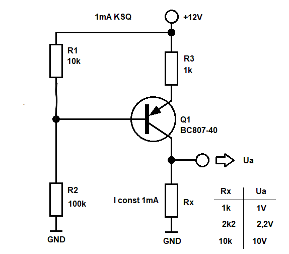

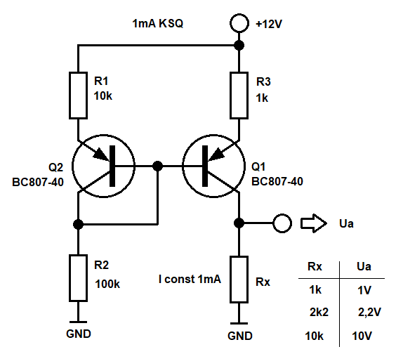

Gast #6602655
Jens schrieb:
> Hier noch die Schaltpläne
Ich mag beide Schaltungen nicht.
In der linken fliegt R1 raus, D1 wird eine rote LED mit ca. 1,7V. R2 auf
10k runter, wird das Gebilde deutlich unempfindlicher auf Schwankungen
der Versorgungsspannung. R3 muß natürlich für den Strom angepasst
werden.

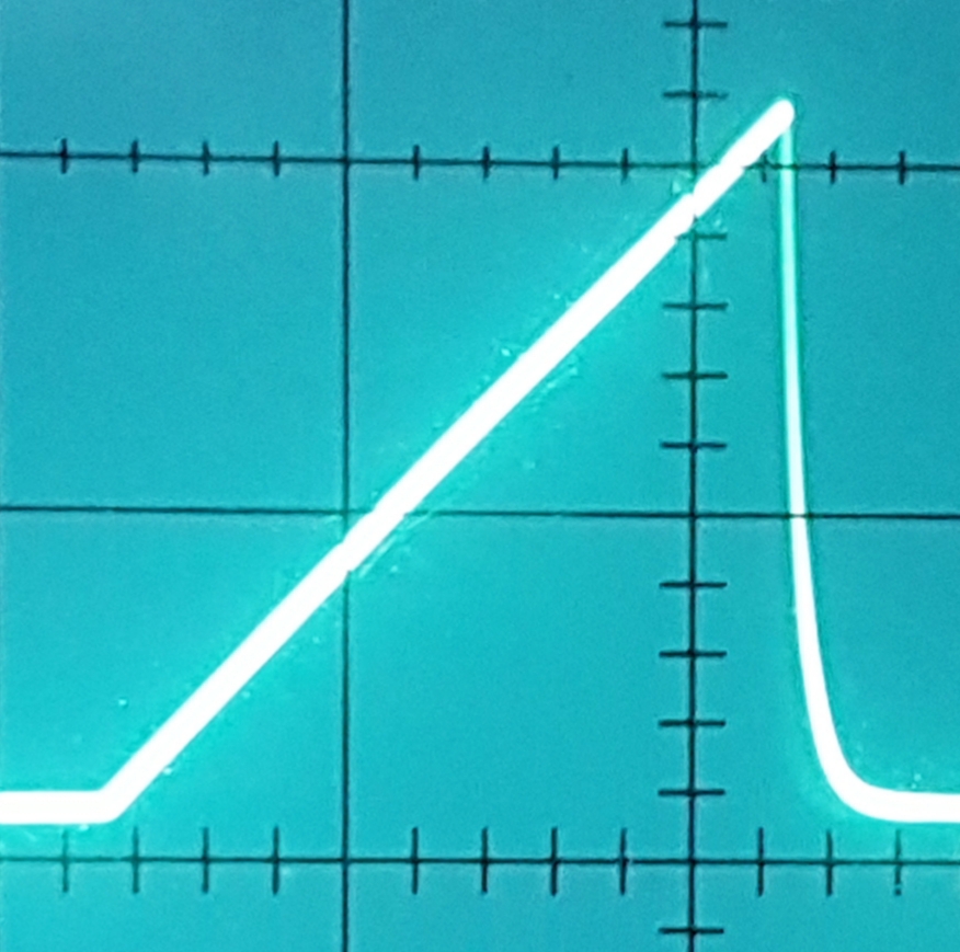

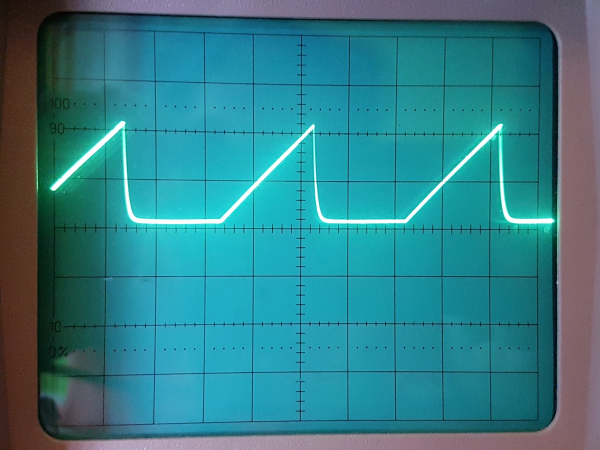

Gast #6604574
Axel S. schrieb:
> Zumal sich die Frage stellt, woher eigentlich der konstante Strom kommt,
> den er spiegeln soll?

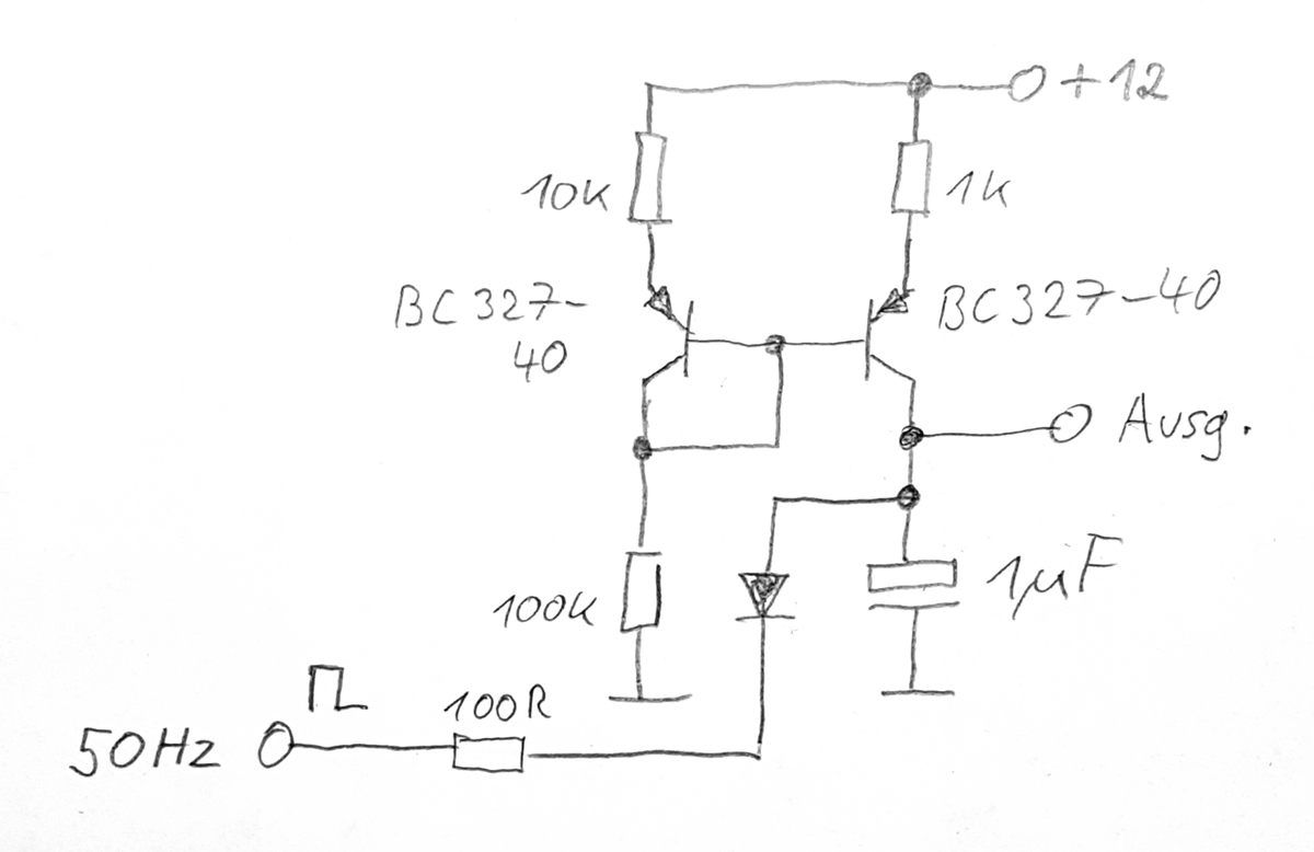

Um das zu Überprüfen, habe ich einfach mal den Widerstand Rx durch einen
1uF Elko ersetzt und ihn periodisch mit einer Rechteckfrequenz von 50Hz
entladen. Die Aufladekurve sieht auf dem Oszilloskop exakt gerade aus.
Diese Schaltung ist deshalb als KSQ von der Genauigkeit, für mich mehr
als ausreichend! Die 12V Versorgungsspannung kommt aus einem 7812
Festspannungsregler.
D. T. schrieb:
> Verwechsle bitte Genauigkeit mit Stabilität nicht. Was ist Dir wichtig?
Die Temperaturstabilität ist für mich natürlich wichtiger als die
Genauigkeit! Selbst wenn man den linken BC327 komplett entfernt, ist
immer noch ein ordentlicher linearer Sägezahn am Ausgang zu sehen, aber
die Temperaturstabilität löst sich dann in Wohlgefallen auf.
#6604810
Jens schrieb:
Das beantwortet meine Frage so gar nicht. Wenn wir mal annehmen, daß der
Spannunganstieg linear ist (was man mit den bloßen Auge sowieso nicht
sieht) dann zeigt das nur, daß der Strom konstant ist. Das ist nun mal
die Mindestanforderung an eine Konstantstromquelle.
> Genauigkeit!
Dann muß ich dir leider sagen, daß der Strom durch 100K Widerling alles
andere als konstant ist. U_be des linken Transistors driftet mit 2mV/K
weg, ergo driftet auch die Spannung über dem Widerstand.
Also: warum verwendest du eine Schaltung, die den Strom spiegeln soll,
als Konstantstromquelle? Wenn du einen konstanten Strom zum spiegeln
hast, kannst du den doch direkt verwenden? Hast du den Einwand, daß die
Temperaturkompensation am ehesten paßt bei Spiegelverhältnis 1:1 auch
begriffen? Ist dir klar daß du beim Spiegelverhältnis 1:1 die Hälfte des
Stroms verheizt (bei 1mA nicht wesentlich, aber es geht ja ums Prinzip)?
Last not least: Stromspiegel, insbesondere asymmetrische, sind was für
integrierte Schaltungen. Da kann man sie exakt auslegen. Mit diskreten
Transistoren werden sie nie richtig gut.

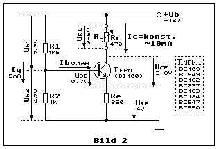

Gast #6604948
Axel S. schrieb:
> Das ist nun mal die Mindestanforderung an eine Konstantstromquelle.
Und genau damit bin ich schon mehr als zufrieden. Ich habe bisher auch
nur mit einer Konstantstromquelle mit nur einem Transistor gearbeitet
(Bild 1). Im Elektronik Kompendium wird eine ähnliche Schaltung als
Grundschaltung dargestellt (Bild 2). Da ich nur einen geringen Strom
verwende (1mA), klappt das bei Zimmertemperatur sehr gut.
Gast #6604960
Axel S. schrieb:
> U_be des linken Transistors driftet mit 2mV/K weg, ergo driftet auch die
Anders herum wird ein Schuh draus. Da mir der rechte Transistor im
Außenbereich (-10°C bis +40°C) abdriftet, muss ich das jetzt
kompensieren. Entweder mit einer Diode, oder mit einem Transistor auf
der linken Seite! Das Spiegeln des Stromes ist für mich dabei eher
uninteressant.
Axel S. schrieb:
> Hast du den Einwand, daß die Temperaturkompensation am ehesten paßt bei
> Spiegelverhältnis 1:1 auch begriffen?
Da ich nur mit 1mA arbeite, ist die Eigenerwärmung des Transistors mit
max. 2 Kelvin (4mV) vernachlässigbar. Die stark schwankenden
Außentemperaturen sind da eher das Problem. Da die Umgebungstemperatur
auf beide Transistoren gleichzeitig einwirkt, verspreche ich mir eine
Verbesserung der Temperaturstabilität.
#6604992
Jens schrieb:
> kompensieren.
Du hast es also nicht begriffen. Du kompensierst das Spiegelverhältnis
(genauer gesagt die temperaturbedingten Schwankungen desselben).
Aber: dein Referenzstrom schwankt auch!
> Das Spiegeln des Stromes ist für mich dabei eher uninteressant.
Ja. Eben. Davon rede ich die ganze Zeit.
Warum baust du einen Stromspiegel, den du noch dazu mit einem
>> paßt bei Spiegelverhältnis 1:1 auch begriffen?
Tja. GIGO. https://xyproblem.info/
Wenn du einfach mal sagen würdest, welches Problem du zu lösen
beabsichtigst, könnte man dir einen Schubs in die richtige Richtung
geben. Aber fängst ja mit deinen (teilkaputten) Lösungsversuch an. Und
kriegst darum nur Hinweise, wie man den verbessert.
Gast #6605037
Axel S. schrieb:
> Du kompensierst das Spiegelverhältnis (genauer gesagt die
Genau dass will ich haben!
Aber weniger (bis gar nicht) als die temperaturbedingten Schwankungen.
Die steigende Flanke ist wie mit einem Lineal gezogen (siehe Bild). Es
darf sogar gerne noch etwas schlechter sein.
Gast #6605049
und jetzt aber weg schrieb:
> Welche Temperaturstabilitaet erwartest du denn ?
Es braucht nur ein bisschen besser sein als jetzt.
> Was soll's denn werden ?
Nichts konkretes, nur eine KSQ die mit möglichst wenig Bauteilen
einigermaßen funktioniert.
> Ja, die Temperaturstabilitaet wird verbessert.
Genau das wollte ich hören! 😃👍
Moderator (Firma: Titel) Persönliche Seite #6605071
Na, dann hat das mit dem "Sagt mir bitte genau das, was ich hören will!"
jetzt ja geklappt. Dass die Versorgungsspannung für die brauchbare
Funktion der Konstantstromquelle aber auch hinreichend temperaturstabil
muss, das solltest du aber auch mal gehört haben.
Dir ist aber schon klar, wie ungenau dieses Messgerät im Grunde anzeigt
und wie leicht sich ein Auge betrügen lässt?
#6605114
Jens schrieb:
Au weia. Ich mache noch einen letzten Versuch:
Dein Referenzstrom (und damit selbst bei 100% iger Kompensation des
Spiegelverhältnisses) der Ausgangsstrom deines Stromspiegels schwankt
mit der Temperatur. Über den Daumen gepeilt liegen 10V über dem 100K
Widerstand, 2mV/K sind dann 0.02%/K Stromänderung. Über 50K (-10..+40°C)
sind das 1% Stromänderung. Und das betrachtet nur eine Ursache.
Dein gezeigtes Oszillogramm sagt überhaupt nichts darüber aus. Es würde
(wenn man es denn vernünftig sehen könnte) bestenfalls etwas über die
Kurzzeitkonstanz des Stroms (bei einer Temperatur) aussagen.
Mag ja sein daß diese 1% Stromänderung nicht ins Gewicht fallen.
Aber dann fasele bitte nichts von
>> Die Temperaturstabilität ist für mich natürlich wichtig(er) ...
Gast #6605116
> jetzt ja geklappt.
Ja, dieses mal hat es zum Glück gut geklappt! Ich freue mich. 🙂
Lothar M. schrieb:
> Dass die Versorgungsspannung für die brauchbare Funktion der
> Konstantstromquelle aber auch hinreichend temperaturstabil muss, das
Das ist für mich selbstverständlich:
Jens schrieb:
> Die 12V Versorgungsspannung kommt aus einem 7812 Festspannungsregler.
Gast #6605138
Stimmt, 1% entspricht bei 10V immerhin 0,1 Volt. Natürlich wird dieser
Fehler des 100k an die Stromkonstantfähigkeit weitergegeben, aber er
kompensiert sich zum Teil mit dem 10k. Noch besser wird es mit dem
nachträglich eingebauten Transistor Q2, der den Temperaturfehler von Q1
schon mal komplett ausbügeln kann.
Die Temperaturkoeffizienten der Widerstände kann ich nun mal nicht
ändern. Das macht auch im Normalfall keiner.
Gast #6605155
Der von Axel beschriebene Temperatureinfluß kommt nicht vom TK des
100k-Widerstand, sondern vom TK der Basis-Emitter-Strecke der
Transistoren. Da die Ube einen TK von -2mV/K hat erhöht sich die
Spannung über den in Reihe liegenden R1 und R2 um diesen Betrag, und
daher auch der Strom durch R1/R2 und somit auch der Strom durch R3/Rx.
Die Temperaturkompensation der Zweige untereinander hat damit nichts zu
tun und kann das auch nicht ausbügeln.

Gast #6605197
Elliot schrieb:
> Da die Ube einen TK von -2mV/K hat erhöht sich die Spannung über den in
> Reihe liegenden R1 und R2 um diesen Betrag, und daher auch der Strom
Achso ist das gemeint. Gut, dann bringt Q2 theoretisch nicht viel und
wäre sogar kontraproduktiv und ich könnte es bei einem Transistor Q1
belassen. Jedoch der praktische Versuch mit Föhn und Kältespray und
durch den Einsatz von Q2 (oder Diode) hat aber unterm Strich dennoch
eine Verbesserung ergeben!
Ich kann zwar nicht für Jens antworten, aber in einem hiesigen Artikel
wird das (völlig zurecht) als eine Möglichkeit vorgeschlagen:
https://www.mikrocontroller.net/articles/Konstantstromquelle#Stromspiegel_als_Konstantstromquelle

Vorschlag: Figure 39 auf Seite 30:
http://www.ti.com/lit/ds/symlink/tl431.pdf
Gast #6605208
> belassen.
Nein. Q2 sogt für die Kompensation des Q1, den kannst du also nicht
weglassen.
Ja, klar doch, siehe oben.
Du hast es immer noch nicht geschnallt, die verschiedenen Effekte
voneinander zu trennen.
Gast #6605248
Ein Effekt ist, dass sich Ube in einem Temperaturbereich von 50K von
0,5V bis 0,8V bewegen kann.
Der zweite Effekt ist, dass sich dadurch die Spannungsfälle je an R1 und
R2 verändern müssen.
Gibt es noch mehr Effekte die wichtig sind?
Aber wahrscheinlich kann ich das gerade geistig tatsächlich nicht
voneinander trennen.
Aber egal, wichtig ist erst einmal, dass mir diese Aussage von dir sehr
weiter hilft:
Elliot schrieb:
> Q2 sogt für die Kompensation des Q1, den kannst du also nicht weglassen.
Gast #6605256
Bei 50K eher nur 100mV. Dieser Einfluß auf Q1 wird von Q2 kompensiert.
Ja. Und dagegen kann deine Schaltung nichts machen. Du müsstest anstelle
des R1 eine temperaturstabile Stromquelle einbauen. Aber dann kannst du
die gleich direkt für deine Anwendung nehmen und den Stromspiegel
weglassen. Das ist oben schon gesagt worden.
Gast #6605277
Um also das maximale aus diesem Schaltungskonzept rauszuholen habe ich
jetzt, wegen der besseren thermischen Kopplung einen BCV62 eingesetzt
und beide Hälften mit gleichen Emitterwiderständen ausgelegt (Schaltung
wegen fehlendem BCV62 noch nicht aufgebaut).
Wenn ich was besseres haben will, kann ich mir die Tipps und Links der
anderen Teilnehmer nochmal näher ansehen:
Rote LED, TL431, OPV, REF200AU, LM334, usw.
Danke dafür. 🙂
Gast #6605306
Also das Maximale hast du noch lange nicht rausgeholt. Da sind z.B. noch
die stark temperaturabhängigen Basisströme im Referenzzweig, oder die
stark unterschiedlichen Uce der Transistoren.
