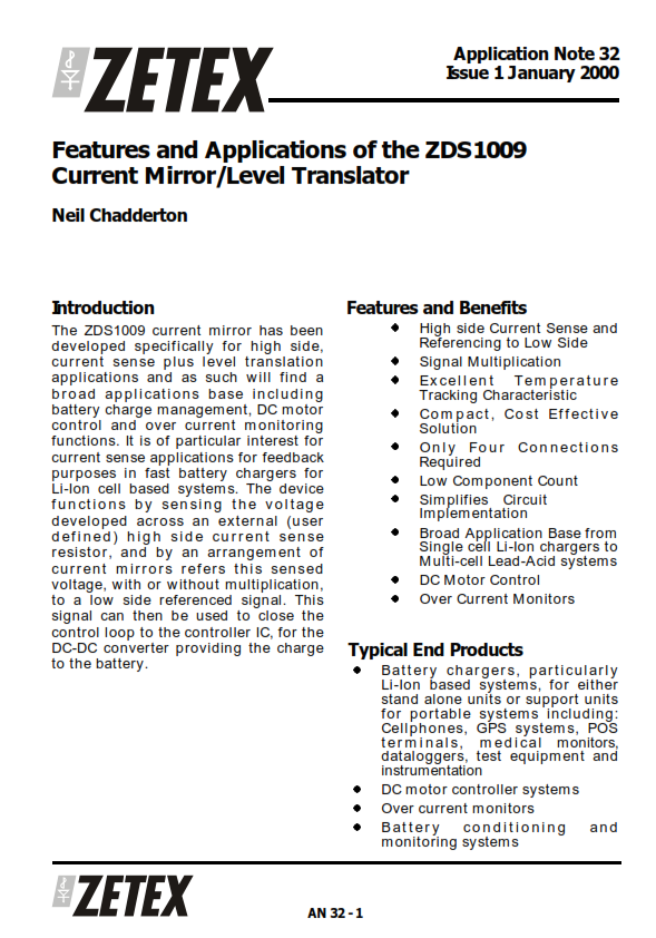

Gast #2185769
> Zur Strommessung soll der Operationsverstärker LM 358 in
> Differenzier-Verschaltung herhalten.
Falscher Ansatz.
LT1490.
Oder noch besser:
ZXCT1009
Kann man auch mit diskretem OpAmp aufbauen,
der Spannung in Höhe seiner Versorgungsspannung
messen kann, wie TL071, LF356.
