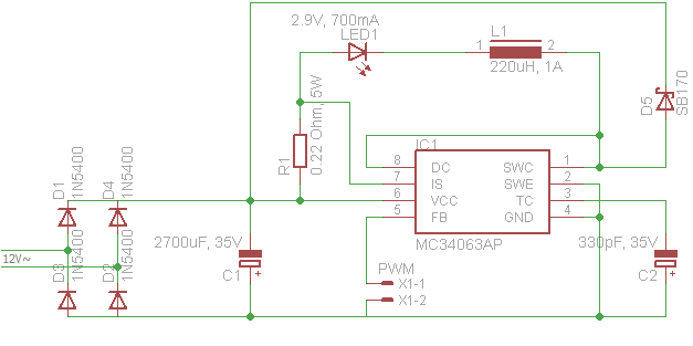

ich will mich nochmal informieren ob meine Schaltung die geforderten
2,9V und 700mA liefert.

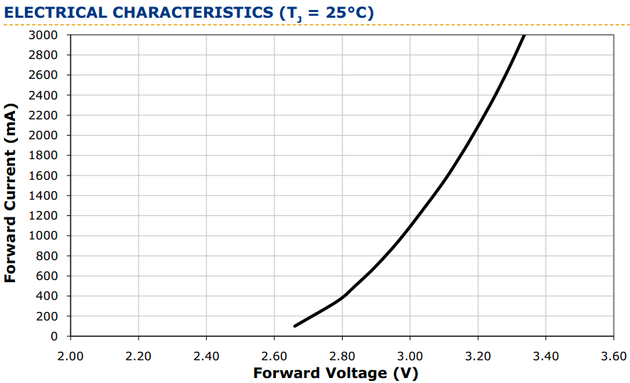

Außerdem habe ich mir nochmal die Kennlinie der LED angesehen und habe
ein paar kurze Fragen zu Konstantstromquellen.
Habe ich es richtig verstanden, dass LEDs bei höherer Spannung
automatisch mehr Strom benötigen. Das bedeutet also, dass die KSQ in
Kombination mit einer LED sich automatisch auf die richtige Spannung
einstellt.
Also nach der Kennlinie ergibt sich bei KSQ 400mA, dass sich eine
Spannung von 2.8V einstellt usw.
Danke für eure Hilfe.
new_led schrieb:> Habe ich es richtig verstanden, dass LEDs bei höherer Spannung> automatisch mehr Strom benötigen.
Nein, sie nehmen ihn sich einfach, wenn sie ihn kriegen. Wenn sie ihn
nicht kriegen, sinkt die Spannung.
Um das zu regeln, haben LEDs eine Durchlaß-Kennlinie, die den
Durchlaßstrom als Funktion der Spannung (bei einer bestimmten
Temperatur) darstellt.
Nein hast Du nicht.
Bei mehr Strom fällt an der LED mehr Spannung ab.
new_led schrieb:> Das bedeutet also, dass die KSQ in> Kombination mit einer LED sich automatisch auf die richtige Spannung> einstellt.
Die KSQ stellt sich auf den Strom ein, nicht auf eine Ausgangsspannung.
Denn eine Stromquelle ist etwas anderes als eine Spannungsquelle in
Aufbau und Funktion.
@ new_led (Gast)
>ich will mich nochmal informieren ob meine Schaltung die geforderten>2,9V und 700mA liefert.
I ~ 0,3/R1 = 0,3 / 0,22 ~ 1,3A
Besser sind hier 0,47 Ohm. Siehe
Konstantstromquelle fuer Power LED>>automatisch mehr Strom benötigen. Das bedeutet also, dass die KSQ in>Kombination mit einer LED sich automatisch auf die richtige Spannung>einstellt.
Ja, das ist der Sinn einer Konstantstromquelle.
>Also nach der Kennlinie ergibt sich bei KSQ 400mA, dass sich eine>Spannung von 2.8V einstellt usw.
Ja.

@Falk Brunner
Danke, mit den 0.22 Ohm hätte ich wohl die LED gegrillt...
Habe ich das Prinzip also doch verstanden ;)
Probiere die Schaltung demnächst aus und gebe euch dann mal ein
Feedback.
new_led schrieb:> Also nach der Kennlinie ergibt sich bei KSQ 400mA, dass sich eine> Spannung von 2.8V einstellt usw.
Du solltest aber bedenken, das es sich bei der von Dir gezeigten
Kennlinie um eine mittlere Kennlinie handelt. Typischerweise
musst Du rechts und links parallel dazu in einem Abstand von
0,1...0,2V je eine weitere Kennlinie malen. Innerhalb dieses
Bereiches kann sich jetzt Deine individuelle LED bewegen. Auf gut
Deutsch: Wenn Du eine KSQ mit 400mA benutzt, kann die Spannung
typisch zwischen 2,6 und 3V liegen. Das macht der LED auch nichts
aus. Versuchst Du allerdings stattdessen 2,8V anzulegen, wirst Du
bei den beiden Kennlinien rechts und links jeweils deutlich unter-
schiedliche Ströme messen.
Gruss
Harald
Also der MC34063A macht 1.5A Peek mit. Deine Spule offenbar nur 1A.
Und der Widerstand legt fest wieviel Peek fließt. Kann jemand
bestätigen, dass 1,25V (VRef) der Zusammenhang zw. IPeek und Rsc ist?
wayne schrieb:> Also der MC34063A macht 1.5A Peek mit. Deine Spule offenbar nur 1A.> Und der Widerstand legt fest wieviel Peek fließt. Kann jemand> bestätigen, dass 1,25V (VRef) der Zusammenhang zw. IPeek und Rsc ist?
Nein, das ist nicht der Fall
Würde mich jetzt auch mal Interessieren, sonst werde ich mit 2 Ohm
anfangen und beobachten wie sich Strom und Spannung verhalten wenn ich
den Widerstand verringere.
@new_led:
Also Ct würde ich keinen Elko sondern einen stinknormalen 0805 nehmen.
Die sind 50V-fest.
Willst du die Schaltung so auslegen, dass man die LED per PWM schrotten
könnte, oder so, dass der Peek-Strom bei PWM Dutycylce 100% an den
Vorgaben der Led entspricht? Wie hoch ist IPeek deiner Led?

...wenn man die PWM-Leitung zum Testen fest verdrahtet, dann schaltet
der MC34063A doch ständig durch. Dann würde die Led mit einem Widerstand
von 0,47 Ohm direkt an gleichgerichteten 12V hängen? Und raucht nicht
ab?
@ wayne (Gast)
>...wenn man die PWM-Leitung zum Testen fest verdrahtet, dann schaltet>der MC34063A doch ständig durch.
Nö, er ARBEITET kontinuierlich, was bedeutet, dass er dauern PWM macht.
> Dann würde die Led mit einem Widerstand>von 0,47 Ohm direkt an gleichgerichteten 12V hängen?
Nur für Mikrosekunden, bis der MC wieder mal kurz abschaltet. Die
Drossel bremst den Stromanstieg.
Wer Angst um seine LEDs hat, sollte zum Testen diese erstmal durch eine
Handvoll 0815 Dioden ala 4001 ersetzen, da kann man messen ob alles
passt. Drei 4001 in Reihe haben a. 3V@1A, das passt.
MfG
Falk
wayne schrieb:> ...wenn man die PWM-Leitung zum Testen fest verdrahtet, dann schaltet> der MC34063A doch ständig durch. Dann würde die Led mit einem Widerstand> von 0,47 Ohm direkt an gleichgerichteten 12V hängen? Und raucht nicht> ab?
Lern doch bitte erst mal, Datenblätter zu lesen und Schaltungen zu
verstehen, bevor du andere mit deinem Halbwissen verunsicherst.
Die Schaltung verwendet nicht den PWM-Trakt des 34063, sondern die
Überstrom-Abschaltung. Und die hat eine (nominale) Ansprechschwelle von
0.3V.

Habe heute mal die Schaltung getestet. Leider ist beim ersten Versuch
der IC abgeraucht. Ich hatte GND vertauscht bei einem Netzteil.
Beim zweiten Versuch hatte ich die Leitungen getauscht und mal ohne IC
probiert, da ist sofort der Kondensator gestorben. Kein Ahnung warum,
die Led hatte ich nicht dran nur 3x 4001 Dioden in Reihe.
Jetzt ist auch die neue Drossel drin. Habe 3 Netzteile getestet.
Vin = 15.6V
Iin = 49.2mA
Vout = 2.42V
Iout = 220mA
Vin = 5.17V
Vout = 2.46V
Iout = 260mA
Hier wollte ich mal sehen wie sich die Schaltung verhält, wenn keine 2V
unterschied zwischen Vin und Vout sind:
Vin = 3.3V
Vout = 2.42V
Iout = 20mA
Danke für eure Hilfe!
