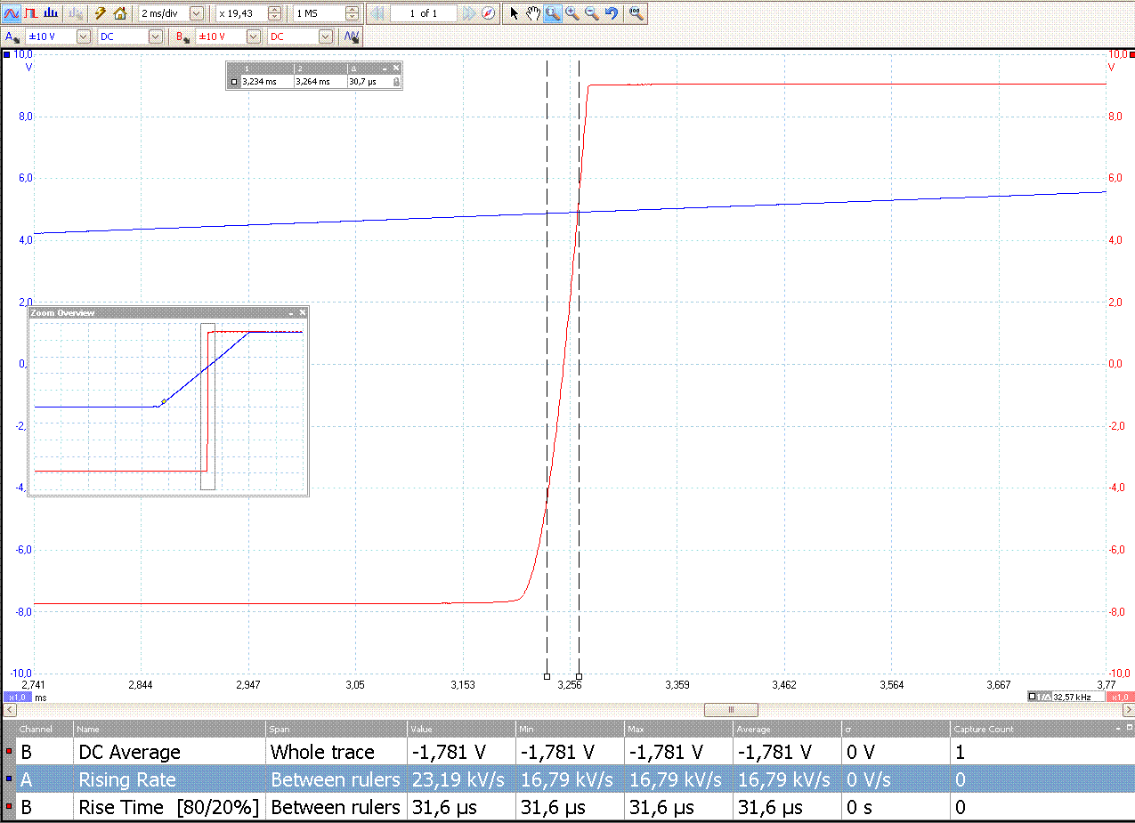

nach Jahrelangen Mikrocontrollerbastelleien bin ich mal wieder in der
Analogtechnik gelandet und stoße gleich an meine Grenzen.
Ich habe ein langsammes Signal, daß im Audiobereich (bis 20kHz)
schwingen soll.
Nun möchte ich beim erreichen eines Spannungswertes schlagartig
schalten. In meinem ersten Versuch habe ich dafür einen
Operationverstärker als Schwellwertschalter benutzt. Nur wie im Bild
erkennbar, braucht der ca 65µs bis der von low auf high wechselt. Ok,
ist ein LM741. Ich habe schon ins Datenblatt geschaut und festgestellt,
daß der nur 0,5V/µs schaft, auch wenn es bei mir noch weniger zu sein
scheint.
Meine Frage nun: Gibt es andere Wald und Wiesen OPs, die vielleicht
50V/µs schafen?
Oder muß ich den OP mit Transistoren nachbauen?
Ich brauche auf jeden Fall Schaltzeiten kleiner 1µs. Habt ihr da
vielleicht einen Vorschalg?

Ok, dann werden ich mein Glück mal mit Komparatoren Versuchen. Der
Unterschied war mir so nicht bewußt, aber ich bestelle gleich mal
welche.
Kann man mit Komparatoren auch Schmittigger aufbauen? Denn das ist, was
ich eigentlich will. Also bei sagen wird bei 8V Eingangspannung den
Ausgang schlagartig auf Low und bei 4V Eingangspannung den Ausgang
schlagartig auf High. Oder zerstört die Rückkopplung wieder die
Anstiegszeiten am Ausgang?

Sowas mit 50V/µS habe ich hier in der Sammlung (LF357). Andererseits
verbrät der bei diesem Merkmal ordentlich Energie. Es ist immer den
Teufel mit dem Beelzebub ausgetrieben. ;-)
dolf schrieb:
> der lm318 kann 50v/µs.
Laut meiner ECA-Tabelle sogar 70V/µs. Aber, wie gesagt, ein Pferd, was
gut läuft, braucht viel frisches Wasser.
Ich hatte es mal mit dem LM311 (Komparator) zu tun. Die Schaltung hatte
sogar eine frequenzabhängige Hysterese mit RC-Gliedern. Im Kopf habe ich
die nicht mehr, vielleicht im Datenblatt oder einer Application Note.
