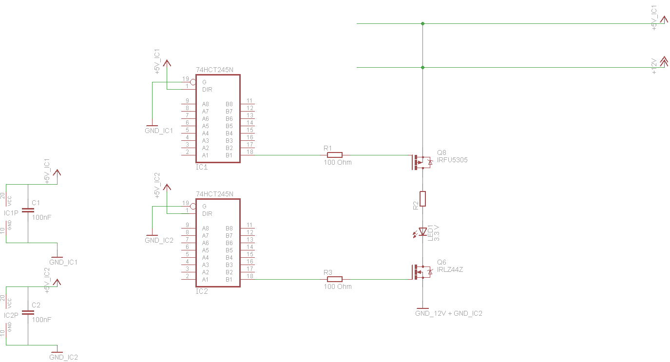

Ich habe hier mal 3 Schaltpläne angehängt, es ist testweise immer
jeweils für eine LED (wird später erweitert).
Beim ersten Schaltplan da sind 2 Versorgungsspannungen 5v für die IC's
und 12v für die LED's. Es ist eine gemeinsame Masse nötig damit der
untere N-Mosfet gegen Masse schaltet. Dadurch wenn IC1 auf high schaltet
sind 5v am gate vom oberen p-mosfet und 12v am source, differenz sind 7V
dadurch bleibt der Mosfet immer leitend.

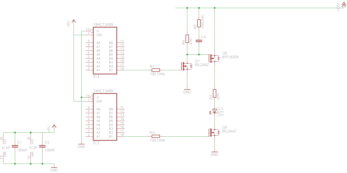

Mit dem Schaltplan 3 wollte ich das kompensieren, ein N-Mosfet vor den
oberen P-Mosfet als pull up geschaltet und R5 und C4 für die
Gate-kapazität für den P-Mosfet. Aber ob das so richtig ist?
Was auch noch gehen würde und diese Lösung wollte ich jetzt benutzen,
ist wie beim Schaltplan2 (Bild2) mit 3 separaten Spannungsquellen,
jeweils 5V für die IC's und den dazu passenden Gate-Source und 12V für
die LED's.
Richtig, ist also untauglich.
C4 R5 sind sinnnlos. Im Prinzip kann man es so machen, praktisch ist
aber dein PEgelwandler sehr schwach und schaltet den MOSFET nur
langsam aus.
>die LED's.
Vergiss es, pratischer Unsinn.
>galvanisch aufteilen. Wie kann man das am besten machen?
So wie der Rest der Welt, siehe LED-Matrix und Pegelwandler.
Gast #3253440
> Die LED's wollte ich mit 12V schalten und die
> IC's mit 5V Spannungsversorgung.
Für dein Wollen interessiert sich die Welt und Physik aber nicht.
Deine LEDs brauchen 3.3V, also reichen 5V,
und für den N-Kanal MOSFET hast du schon den LogocLevel IRLZ44 genommen,
dann nimm doch für den P-Kanal MOSFET auch einen LogocLevel Typ, wie
IRF7416 (SO8), IRLML5203 oder MTP50P03 statt dem unpassenden .
Denn weder 12V und 5V miteinander kurzschlusiessen geht,
noch sind 2 MOSFETs pro Spalte sinnvoll.

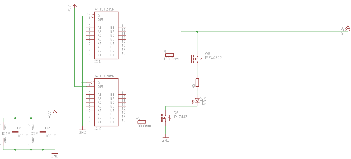

OP #3253559
@MaWin
Der IRF5305 schaltet ja laut datenblatt bei Vgs 5A 8A, müsste doch auch
gehen. Die Schaltung wollte ich erstmal auf einem steckbrett aufbauen,
deswegen wollte ich DIL oder TO220 gehäuse benutzen, der MTP50P03 ist ja
TO220 den konnte ich bei conrad/reichelt nicht finden. Wo kann man den
kaufen, oder gibts noch andere DIL/TO220?
Die 12v und 5 v sind doch 2 verschiedene spannungsquellen deren grounds
nich t miteinander verbunden sind.
Der obere Mosfet ist für die Spalten, der untere für die Zeilen, das ist
ja jetzt nur für eine Led.
Das wird dann erweitert wie hier auf diesem Bild:
http://www.mikrocontroller.net/articles/LED-Matrix#MOSFETs

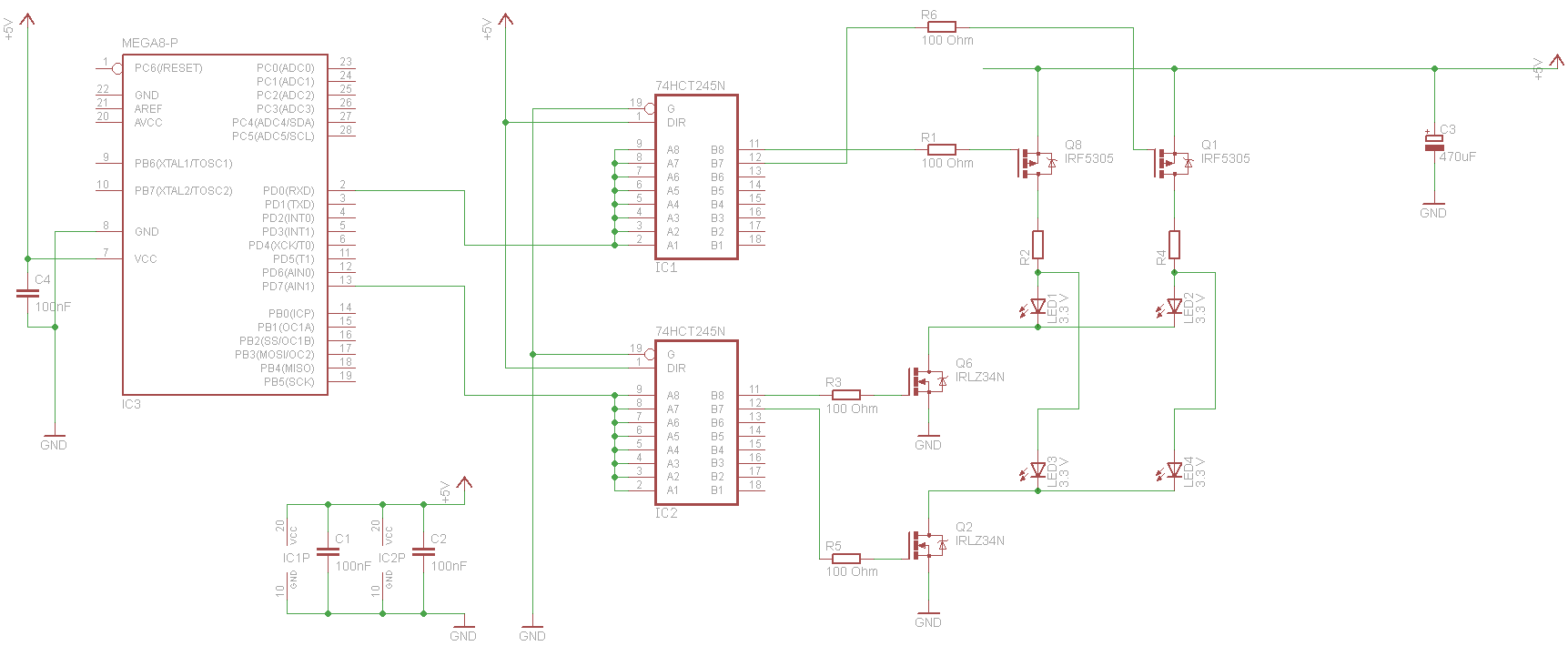

OP #3260510
Ok ich habe das jetzt testweise so wie auf dem Schaltplan ist auf einem
Steckbrett aufgebaut, um alles zu testen. Es ist zwar für 4 LEDs
gezeichnet  soll aber halt für 64 LEDs (8x8 Matrix) gelten .
Die 5V kommen von einem LM317 Spannungsregler für komplett alles (ICs
und Alle LEDs): hier ist der Link dazu, Bild 1.2:
http://www.elektronik-kompendium.de/public/schaerer/ureg3pin.htm
Als erstes wollte ich alle LEDs einfach nur blinken lassen
(Stroboskopeffekt). Da habe ich jetzt ein Problem festgestellt. Die LEDs
gehen nicht schlagartig an und aus, sondern als ob sie mit der zeit ein-
und ausblenden (fade). Das sieht man auch, wenn man die pro sekunde an
und ausgehen lässt, ich denke man kann das sogar mit bloßem Auge sehen.
Habe kein osziloskop da, kann also nicht nachmessen. Was meint ihr woran
es liegen könnte?
Die Leitungen zwischen den Bauteilen sind auch unterschiedlich lang, bis
20cm.
Was ich aber vermute ist, das die Transistoren nicht so schnell
schalten, wegen den 74HCT245 Transceivern, diese sollen laut datenblatt
am VCC und GND insgesamt max 70mA liefern und pro output 20mA welche
natürlich von den insgesamt 70mA begrenzt werden.

Gast #3264215
>Was meint ihr woran es liegen könnte?
Als erstes schliesst du mal AVCC und das zweite GND an.
Immer wieder der gleich Müll den man da sieht.
Dann miss mal nach ob das wirklich 100 Ohm Widerstände
vor den Gates der Fets sind.
OP #3264761
So hab AVCC und das zweite GND verbunden, dazu ein 100nF Kondensator.
Die Gatewiderstände sind Trimmpotis, di hab ich jetzt testweise mal auf
20 und dann auf 5 Ohm eingestellt, aber die LEDs schalten immer noch
träge ein und aus.
Es sind diese LEDs:
http://www.reichelt.de/index.html?;ACTION=7;LA=3;OPEN=0;INDEX=0;FILENAME=A500%252FDS_HB5439AWFC.pdf
Wenn ich jetzt mal vor alle Mosfet's den ICL7667 Treiber vorschalte und
die Gatewiderstände so dimensioniere das da die 1,5A fliesen was der
ICL7667 liefern kann, dann müsste doch das umladen der
Gate-Source-Ladung in nano Sekunden umgeladen werden können, was dann
theoretisch schnell schalten sollte?
