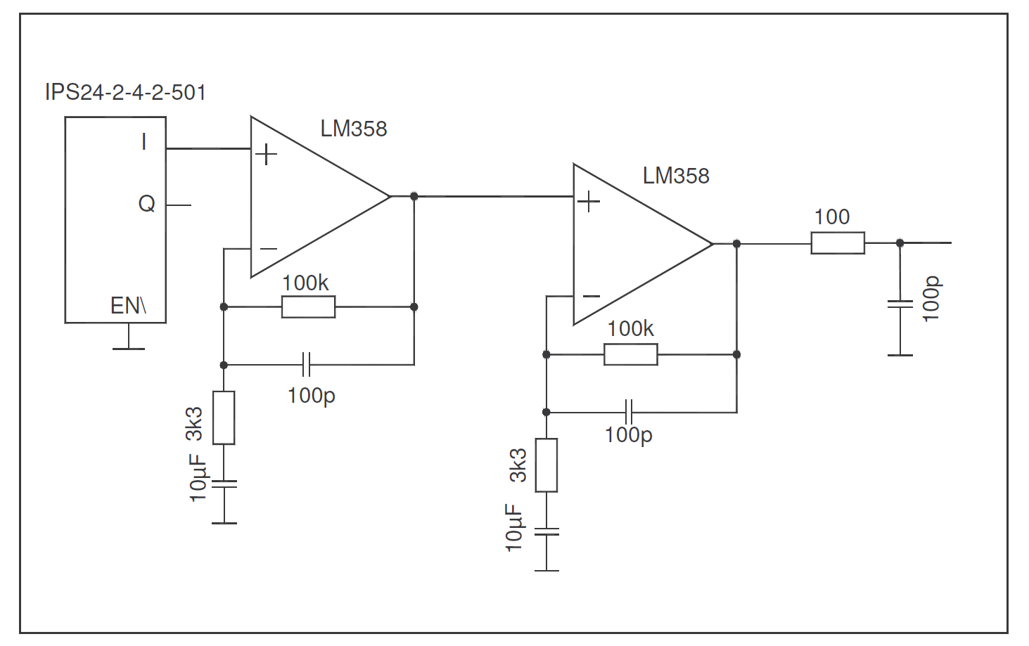

Allerdings muß ich dort die beiden Signale S1 und S2 um 70-80db
verstärken und dazu müßte ich sowas wie im Schaltplan angedachtes mit
LM358 oder ähnlich bauen.
Und wie werte ich dann die verstärkten Signale von S1 und S2 am
einfachsten aus, damit am Ende bei anfliegenden Zielen schlichtweg ein
Relais anziehen kann und den Kontakt am MP-Soundmodul schließt und die
Tonabfolge gespielt wird.
Frage also:
- ist das was da im Schaltplan zu sehen ist, ausreichend um jeweils
S1/S2 zu verstärken oder gibt es gar was Besseres und vielleicht schon
als Modul fertig konzipiertes?
- wie erfolgt die Auswertung der I/Q-Signale S1/S2. Da habe ich
überhaupt keine richtige Idee. Fensterdiskiminator? Phasendiskriminator?
Ich danke schon mal für die Hilfe!

Für den Anfang ist Doppler-radar schon eine recht kompliziertes Thema
für den Einstieg.
Im Prinzip passt das mit der Verstärkung so etwa - die Kondensatorwerte
ggf. noch etwas anpassen. Beim Eingang braucht es ggf. noch einen
definierten Gleichspannungspegel, da ist die Anleitung nicht so
detailiert. Der LM358 ist ggf. nicht so optimal, aber die OPs sind
relativ leicht austauschbar. Wenn man die Richtung mit erfassen will
braucht man die Verstärkung 2 mal. Ich hätte da mehr so Richtung
MCP6002/4 tentiert.
Die Frage ist dann noch was dahinter folgen soll. Die vornehme Variante,
um auch die Richtung zu erkennen, wäre das ganze zu digitalisieren und
im µC etwa per complexer FFT auszuwerten. Das ist aber schon ein etwas
komplizierteres Programm. Die Bewegung sieht man dann als Amplituden bei
positiver bzw. "negativer" Frequenz.
Die rein analoge Auswertung auch mit Richtung ist möglich aber auch
nicht gerade einfach. Das würde dann etwa so aussehen, den einen Kanal
in der Phase zu verschiebt und dann die beiden Signale zu multipliziert
und dann noch einmal filtert. Je nach Richtung gibt es dann einen
positiven oder negativen Puls.
Einfacher wäre es wenn man die Richtung nicht braucht, da reicht so
etwas wie Gleichrichtung, Glättung und ein Schaltschwelle. Auch das geht
ggf. per µC.

Ok, das mußte ich erst mal verdauen...bin leicht überfordert, daher
schrittweise, ich will es ja schließlich verstehen:
- warum MCP6002/4 statt LM358?
- warum ist der LM358 nicht ganz so optimal?
- reichen zwei LM358 hintereinander um die 70-80dB zu erreichen?
- warum Kondensatorwerte anpassen?
bezgl. Auswertung:
- ginge es auch mit zwei Schmitt-Triggern (CD40106) für I/Q und danach
dann zwei CD4013. Das erste FlipFlop der vom CD40106 getriggert wird
setzt das zweite zurück und damit habe ich eine Aussage welches Signal
zuerst da war und dann weiß ich ja ob Annähernd oder Entfernend. Ich hab
nur noch keine Idee wie es danach weitergeht und wie man dass dann
konkret mit Rs beschalten müßte.
