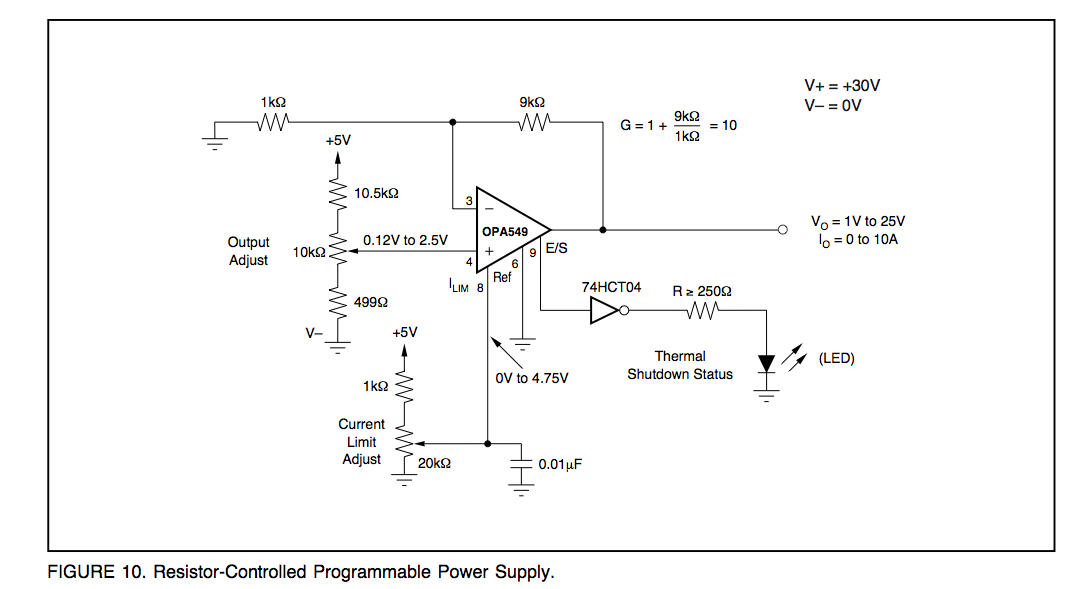

hp-freund schrieb:
> Ich habe so etwas mal mit einem OPA548 gebaut.
Der ist ja nicht schlecht! Allerdings ist der Preis selbst des kleineren
Bruders mit > 10 € für die simplen Anforderungen (s.o.) etwas hoch.
Ich denke, mit einem 4-fach OPV und einem zusätzlichen
'Leistungs'-Transistor am Ausgang kommt man günstiger an die Schaltung.

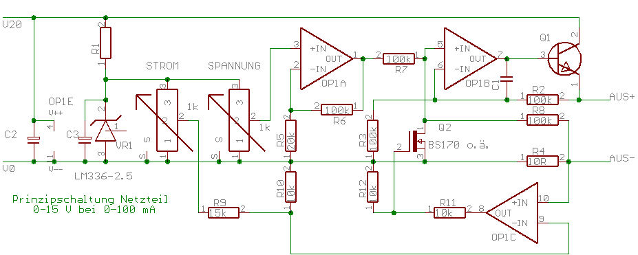

sven schrieb:
> Und btw.
> wie soll der TO die Stromeinstellung bei einer Schaltung mit LM324
> machen, wenn nicht mit Poti? Per Mikrocontroller und DAC?
Wie, beim einem LM200/723 braucht man kein Poti? Mann, Mann, Mann.
m.n., kannst du eine Schaltung mit dem vorgeschlagenen LM324 zeigen, die
die Anforderungen des TE erfüllt?
Ich frage deshalb, weil ich selbst auf der Suche nach einer Schaltung
bin, die die vom TE beschrieben Anforderungen erfüllt. Mir ist dabei
besonders die lineare Einstellbarkeit des Stromes wichtig, ab 1mA.
Später gerne; derzeit muß ich mein Fieberthermometer reparieren, was zu
viel anzeigt.

hp-freund schrieb:
> Also ich wäre weiterhin für den OPA547.
> Es war ja keine Rede davon das er kein Geld ausgeben kann/möchte...
Interessant wäre noch zu wissen, wie konstant die Stromregelung im
unteren mA-Bereich ist. Eine Drift über die Temperatur ist im Datenblatt
ja zu entnehmen. Auch wäre zu klären, wie sich der Ausgang bei
Kurzschluß gegen V-- (in diesem Fall GND) verhält.
m.n. schrieb:
> Ich glaube etwas besser als beim LM723. Aber Vout min. ist lt.
> Datenblatt 2,85 V.
Das kann man aber durch eine negative Hilfsspannung beheben.
Btw: Viel Spaß mit dem Fiberthermometer. Hättest besser eins mit 723
gekauft, die Temperaturdrift würde das Problem dann von selbst
beseitigen. ;)
Gute Besserung!

Harald Wilhelms schrieb:
> M.E. ist der L200 der einzige Baustein, der sich ohne viele externe
> Bauelemente zum Bau von einfachen Labornetzteilen eignet. Einen
> ähnlichen, moderneren Baustein, der das besser könnte, gibts da
> m.W. nicht.
Doch, gibt es. Von TI mein ich. Ein TD459 oder so ähnlich. Kann ich
morgen mal schaun, auf der Arbeite habe ich davon noch 2 in der
Schublade liegen. Können, wenn ich mich recht entsinne, 80V/5A
Ja, also so ähnlich. Es sind OPA549 (immerhin waren die Zahlen richtig,
nur in falscher Reihenfolge :D). Können 8A (Peak: 10 A) und 60V
Singlesupply bzw. bis zu ±30 V Dualsupply. Damit lässt sich recht simpel
ein Labornetzteil aufbauen welches sogar eine Temperaturabschaltung hat
wenn der OPV zu heiß wird.

m.n., danke erstmal dafür. Noch ein paar Fragen zur Dimensionierung:
Würde ein BD237 dafür taugen? Eigentlich fast zu groß, aber immerhin
muss er bis zu 1,5W verbraten.
C1 würde ich gefühlsmäßig mit einigen zig pF wählen, ok?
Für R1 nehme ich 12k?
Erst mal vielen Dank für die vielen Anregungen.
BD237 reicht völlig aus, aber ein bißchen Kühlfläche ist notwendig. Für
C1 würde ich zunächst 100pF ansetzen. Aktuell ist kein
Ausgangskondensator eingezeichnet. Das kann man nach Bedarf ändern. Auch
Schutzdioden am Ausgang gegen ext. Eingangsspannung sind denkbar.
Bei 1k Potis müßte R1 kleiner sein. Besser man nimmt Potis mit 47-100
kOhm und puffert mit dem 4. OPV das Poti 'STROM'. Dann paßt R1 mit ca.
10k.
Wenn man es nicht so stabil braucht oder zum Probieren, reicht auch eine
ZDx.x. Oder man nimmt eine LED, deren Spannung niedriger ist und von der
Farbe abhängt.
Für R2/R3 und R7/R8 nehme ich in Meßschaltungen immer 0,1% Widerstände.
Aber hier reichen 1% Werte aus, am besten aus einer Packung.
Wer Perfektion liebt und lange Leitungen hat, kann den Ausgang auch um
'Sense'-Eingänge erweitern. Allerdings ist das vielleicht erst bei
höheren Strömen sinnvoll.
Um höhere Ausgangsströme mit geringer Verlustleistung zu erhalten, wäre
ein vorgeschalteter Schaltregler denkbar, dessen Ausgangsspannung so
nachgeführt wird, daß sie etwa 5 V über der aktuellen Ausgangsspannung
liegt.
Mit einem µC sind noch viel mehr Spinnereien denkbar: PWM für Sollwerte,
LC-Anzeige für Istwerte, ...
Aber bau doch mal die Schaltung auf und berichte.

Einstellbares Netzteil auf Basis von LDO…finde den Fehler ;)
Amateur schrieb:
> opa549  Sieht toll aus, preislich aber völlig aus der Reihe
Also wie schon mal gesagt. Kauf dir ein normales Labornetzteil für 40
Euro, preiswerter kommst du da so auch nicht hin. Den OPA549 bekommt man
bei Farnell z.B. für 25 Euro, da musst du "nur" zwei Potis dran
klatschen und hast dein Netzteil fertig ohne dir noch groß Gedanken
machen zu müssen.
Wieviel Zeit du bis jetzt schon verplempert hast…da hast du die 25 Euro
schon 5 mal wieder drinnen mit dem OPA549.
Stell beim OPA549 mal einen Ausgangsstrom von 10mA ein. Wenn, dann würde
hier der 548 passen, aber auch bei dem sind kleine Stromwerte noch
problematisch.
Außerdem kommt der OPA nicht in die Nähe von 0V Ausgangsspannung. Womit
wieder eine Hilfsspannung nötig wäre.
Ich hab mit den OPAs schon mal experimentiert, aber so richtig passen
tun sie eigentlich für nichts, zumindest wenn es um ein (Labor-)Netzteil
geht. Einmal ist es problematisch, kleine Ströme einzustellen. Will man
aber große Ströme, dann bekommt man die Verlustleistung nicht vom
Gehäuse.

Ich habe die Schaltung von m.n. inzwischen auf dem Steckbrett aufgebaut,
die Verdrahtung ist recht luftig geraten, das muss ich dazusagen, weil
der schlampige Aufbau sicher einen erheblichen Einfluss auf die
derzeitigen Eigenschaft der Schaltung hat.
Zur Dimensionierung:
Ich habe mich an die Bauteilewerte gehalten, wie sie m.n. angegeben hat.
Davon abweichend habe ich als Referenz einen LM431 genommen, weil der
halt da war. Die beiden Potis haben bei mir 10k. Den Widerstand vor der
Refernz R1 habe ich mit 1k dimensioniert. C3 hat im Moment 560pF, dazu
später mehr.
Die Speisespannung von 18V liefert ein Labornetzteil. Bei offenem
Ausgang zieht die Netzteilschaltung ca. 10mA.
Bei der ersten Inbetriebnahme (noch ohne C3) konnte der Strom, je nach
Last, nur bis ca. 70-90mA eingestellt werden. Das Oszi zeigte heftiges
Schwingen der Ausgangsspannung, so ab 70mA, teilweise schon darunter.
Auffallend war auch, dass der Einstellbereich der Potis, besonders bei
dem für den Strom, recht eingeschränkt und unlinear war.
Als Quelle des Geschwingsels stellte sich die Stromregelung heraus. Als
Gegenmaßnahme habe ich erst C3 eingebaut, 100pF hat die Amplitude der
Schwingung verringert, aber aufgehört hat sie nicht. Die Vergrößerung
von C3 auf 560pF hat eine weitere Verbesserung gebracht, die Schwingung
hat aber nicht aufgehört. Deshalb habe ich zusätzlich noch dem
Stromregler einen Kerko mit 100pF spendiert, zwischen inv. Eingang und
Ausgang. Damit ist die Schwingung (weitgehend) weg. Weitgehend heißt,
wenn die Spannung voll aufgedreht ist (14,8V) und dann der Ausgang bei
ebenfalls voll aufgedrehtem Stromregler mit 100Ohm oder weniger belastet
wird, schwingt die Regelung wieder deutlich. Wird die selbe Last jedoch
bei niedriger Spannung angeschlossen und die Spannung dann hochgestellt,
bleibt die Schwingung weg, auch bei Maximalstrom.
Bereits jetzt, auch mit dem schlampigen Aufbau, leistet das
Netzteil(chen) prinzipiell genau das, was ich mir erhofft hatte: Als
Spannungsquelle kann die Spannung tatsächlich ab 0V eingestellt werden,
auch kleine Werte wie 0,72V lassen sich sauber einstellen. Ein 10-Gang
Poti wäre allerdings nett.
Auch als Stromquelle arbeitet die Schaltung tadellos, Ströme ab 500µA
lassen sich zuverlässig einstellen.
Die Spannungsregelung hat noch einen Fehler: Wird der Ausgang belastet,
steigt die Spannung an. Beispiel: Last = 10 Ohm. U= 1,02V. Lege ich
einen zweiten 10 Ohm Widerstand parallel zum ersten, steigt die Spannung
auf 1,6V an. Dieses Verhalten tritt auch bei größeren Lastwiderständen
auf.
Die Ausgangsspannung steigt auch an, wenn der unbelastetet Ausgang
belastet wird. Ohne Last fällt die Spannung wieder auf den vorherigen
Wert.
Dabei gilt, dass der Spannungsanstieg um so größer ist, je kleiner der
zugeschaltete Lastwiderstand am Ausgang ist.
m.n., hast du eine Idee wie ich das verbessern kann?
Das Verhalten mit dynamischen Lasten habe ich bisher noch nicht
untersuchen können. Das werde ich nachholen, wenn ich die Schaltung auf
Lochraster aufgebaut habe - eine Platine kann ich selbst leider nicht
ätzen, auch wenn ich bereits ein Layout gemacht habe.
Die Regler Schaltung sollte ganz aufhören zu schwingen. Ein nur kleiner
AC Anteil könnte ggf. auch Radioempfang sein, der sich bei einem
besseren Aufbau ggf. reduziert.
Die 100 K Widerstände sollte man eher durch kleinere Werte ersetzen. Das
ist für eine etwas schnellere Reglung eigentlich zu hochohmig, vor allem
auf dem Steckbrett mit recht hohen parasitären Kapazitäten.
Mit C3 = 560 pF ist die Schaltung eigentlich schon recht langsam.
Am AusgangsTransistor wären ggf. noch 2 weitere Widerstände sinnvoll:
einer vor der Basis, und einer (ca. 1 K) von Basis nach Emitter
Gerade mit der langsamen Spannungsregelung könnte die Stromregelung
Problematisch werden, weil damit auch die Stromregelung noch einmal
gebremst wird. Der Kondensator am OP für die Stromregelung ist damit gut
Gedacht, aber nicht unbedingt die Lösung. Da müsste ggf. der MOSFET erst
hinter dem OP für die Spannungsregelung angreifen - etwa hinter einem
500 Ohm Vorwiderstand für die Basis.
Den Widerstand zwischen Basis-Emitter habe ich vergessen: 330 Ohm bei
mir.
Ich hoffe, Du hast zwischen AUS+ und AUS- gemessen. Da muß die Spannung
stabil bleiben, es sei denn, einer der 100 k Widerstände stimmt nicht.
Ohne Last muß die Spannung AUS+ gleich der Ausgangsspannung von OP1A
sein.
OP1B ist ein Differenzverstärker (bzw. Subtrahierer) mit Verstärkung +1.
Die Spannung an +IN wird eigentlich wegen 1+R2/R3 2-fach verstärkt, ist
aber wegen des Spannungsteiler R7-R8 um Faktor 2 niedriger als von OP1A
geliefert.
Ohne Last ist R4 ohne Bedeutung. Steigt nun bei voller Last von 0,1 A
der Spannungsabfall an R4 auf 1 V, steigt die Spannung an AUS- um diese
1 V, wodurch die eff. Ausgangsspannung (AUS+ - AUS-) aber um 1 V sinkt.
Der Spannungsabfall am Strommesswiderstand wird über R8 zu 1/2 an +IN
zur Sollspannung addiert und erwirkt wegen der 2-fach Verstärkung am
Ausgang AUS+ eine Spannungserhöhung um 1 V. Der Spannungsabfall von R4
wird somit ausgeglichen.
Ich hoffe, es ist verständlich genug erklärt.
Überbrücke einmal R4 und miß dann unter Belastung.
Wegen der Schwingungen habe ich 'Prinzipschaltbild' geschrieben. Die
endgültigen Werte hängen vom Aufbau ab, und wie Ulrich H. schon
geschrieben hat, wird durch das Ausbremsen von OP1B die Schwingneigung
von OP1C erhöht. Da keine Vorgaben zu den Regeleigenschaften vorliegen,
könnte man alle OPVs total ausbremsen; aber ich denke, mit leichter
Kompensation an den OPVs bekommt man die Schaltung stabil und
hinreichend schnell.
Eigentlich nicht, da hierdurch der Fehlstrom durch R4 steigt. Den wollte
ich gering halten, um die Möglichkeit der Strommessung offen zu halten.
Gut, den könnte man auch noch kompensieren.
Die Spannungsregelung sollte leicht stabil zu bekommen sein.
Bei der Stromregelung wird es so eher nicht gehen: die beiden 100 K
Widerstände am Drain des BS170 geben eine recht hohe und langsame (vor
allem auf dem Steckbrett) Verstärkung. Dazu kommt der OP1C so noch ohne
Rückkopplung. Eine Kompensation am OP macht die Sache nicht viel besser,
weil man dann eine zusätzliche Phasenverschiebung rein bekommt.
Besser wäre es Q2 direkt an der Basis der Transistors angreifen zu
lassen. Das ist niederohmig genug damit die Stufe schnell ist und nicht
zu viel Spannungsverstärkung bringt. Die einzige nennenswerte
Verzögerung wäre dann die Kompensation am OP1C.
Die Stromregelung braucht meist auch wenigstens eine kleine Kapazität
(z.B. 100 nF, ggf. mit 1-10 Ohm in Reihe) am Ausgang, sonst wird die mit
induktiver Last leicht instabil.
Zumindest R2,R3 kann man ohne Probleme niederohmiger machen - das wäre
dann auch gleich etwas Ruhestrom für den Transistor, wenn auch von der
Spannung abhängig.
m.n., danke für deine ausführliche Erklärung!
Der Anstieg der Spannung bei Belastung hatte scheinbar mit dem Aufbau zu
tun. Mein altes Steckbrett, das hat jetzt bestimmt 20 Jahre auf dem
Buckel, hat bei GND unter Last Spannungsabfälle von über 160mV.
Ich habe die Masseverbindungen mit zusätzlichen Drähten verbessert,
jetzt ist dieses Problem weg, die Spannungsregelung klappt 1A, da
schwingt auch nichts. Leider gilt das nicht für die Stromregelung, die
erzeugt nach wie vor sehr interessante Schwingungen.
Deshalb habe ich heute eine Platine bestellt, wenn die da ist, mache ich
weiter.
Danke auch an Ulrich für die Tips!
