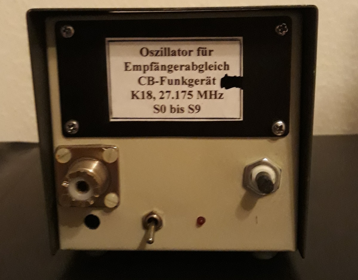

Gast #5277805
Der ist zb. Ein eigenbau in einem alten gehause eines netzteil.
Der oszillator im inneren ist zusätzlich geschirmt (doppelseitiges
platinenmaterial, verlötet zu einer box)
Und ausserhalb des gehäuse ist nichts an hf zu finden. Also das
abschirmen ist nicht so schwer.
