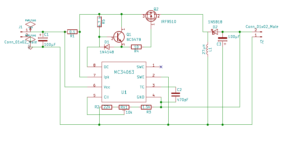

IRF9510 MOSFET wird extrem heiss bei MC34063 Schaltregler
Gast #5340050
Guten Abend liebe Forumsmitglieder,
ich unternehme gerade erste Schritte in Richtung Elektronik und habe
mich daran versucht, einen invertierenden Schaltregler zusammen zu
schustern.
Leider wird der dabei benutzte MOSFET (IRF9510) im Probeaufbau extrem
heiss. Habe natürlich das Rad jetzt auch nicht unbedingt neu erfunden,
und mich an bestehenden Schaltungen orientiert.
Die Elkos sind noch nicht entsprechend dimensioniert, aber daran kann es
ja eigentlich nicht liegen, oder?
Über Anregungen würde ich mich sehr freuen.
Vielen Dank schon einmal.
Viele Grüße
Benjamin

Eingangsspannung?
Ausgangsspannung?
Welcher Ausgangsstrom?
Foto des Aufbaus/Platine gepostet?
Oszi vorhanden und den Spannungsverlauf über R4 gemessen?
Welchen Einfluß hat die Erhitzung hat unterschiedlich eingestellte
negative Ausgangsspannung?
Daten MOSFET?
Rdson=1,2 Ohm, 30ns, 20...100pF, 5..10nC

Im Prinzip kann die Schaltung funktionieren. Allerdings muß man
beachten, daß die (betragsmäßige) Summe aus Eingangs- und
Ausgangsspannung als Versorgungsspannung des MC34063 und als
Gate-Source-Spannung am MOSFET ansteht. Von +10V auf -10V ist OK. Von
+12V auf -24V nicht (dann kriegt der MOSFET mehr als die erlaubten -20V
U_gs zu sehen).

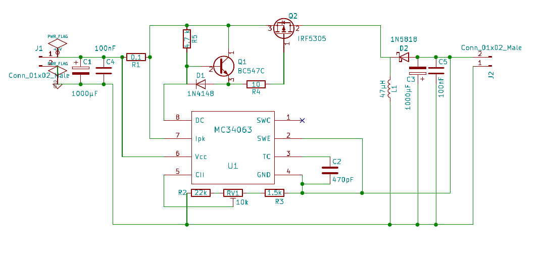

Ich habe den MOSFET gegen einen anderen (IRF5305) ausgetauscht und
festgestellt, dass die Situation sich ursprünglich nicht massiv
verbessert hat. Die Ausangsspannung ist immer noch bei relativ geringer
Belastung (100 mA) eingebrochen. Habe dann nochmal ins Datenblatt
geschaut und bei den Ausgangsdiagrammen gesehen, dass der MOSFET bei
einer Eingangsspannung von 5V eventuell nicht die gewünschte Stromstärke
liefert, habe dementsprechend den Emitter nicht an GND sondern an die
Ausgangsspannung gelegt (siehe auch Beitrag zum invertierenden Wandler
im MC34063 Artikel). Damit funktioniert die Schaltung auf jeden Fall
wesentlich besser, der MOSFET wird auch bei Last nicht mehr übermäßig
heiß. Habe den Schlatplan entsprechend angepasst.

Die Spule ist für diese kleinen Ströme und der raltiv geringen
Schaltfrequenz des MC34063 viel zu klein. eher 330µH oder 470µH. Den
Gate-Widerstand kannst ruhig noch etwas größer machen und parallel zu
Gate-Source noch eine 12Volt Z-diode schalten. Dann geht da wenigstens
nichts kaputt.
1000µF am Ausgang sind quatsch. Bau hier 2x47µ/25VµF LOW-ESR(!) ein und
parallel noch einen 1µF/50V Keramik.
Dann mach ein Bild vom "Steckbrettaufbau" und mal dir
- wie hier so oft empfohlen -
die Kreise ein, die der Eingangsstrom zurücklegt und mit anderer Farbe
den Kreis, den der Ausgangsstrom zurücklegt. Diese Kreise sollten eher
eine möglichst kleine Fläche "umspannen".
Die Zuleitung zu R2 (22K) separat direkt an den Ausgang (Pin1 J2)
ziehen.
Direkt GND-VCC vom MC34063 noch einen Abblockkondensator drüberlöten, um
den Gatestrom sicher liefern zu können.

Mal den Strom durch den Mosfet und die an diesem abfallende Spannung mit
dem Oszilloskop anschauen und hier im Forum posten? Da erkennt man
einiges, was man am Schaltplan nicht direkt erkennt.
Sicher, dass R4 wirklich erforderlich ist? Ich würde den durch ein Stück
Draht ersetzen.

Die Daten des MOS hatte ich geschrieben und es ist Dir auch aufgefallen.
R_dson mit 60 mOhm ist schon deutlich besser. Die Schwelle liegt im
Bereich von 4,5V und das ist nicht sicher genug, bei nur 5V für eine
gute Durchschaltung. Du benötigst einen Typen mit niedrigerem Wert, z.B.
3,5V oder machst Bootstrapping für negative Unterspannung zum Ansteuern.
Der MOS hat 1200pF als Gitterkapazität. Hier muss das Gate stärker
"ausgeräumt" werden. R+C parallel zu R4 wäre vielleicht noch eine
Maßnahme.
