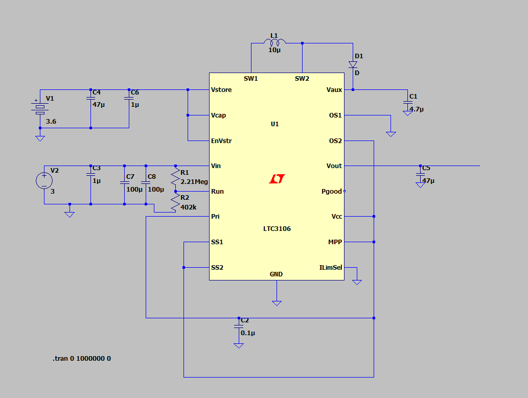

wir sind dabei mit einem LTC3106 einen Mikrocontorller ESP8266 zu
versorgen, der zyklisch in noch nicht definierten Zeitabständen aufwacht
und Daten per WLAN übermittelt. Während dieser Phase benötigt er etwa
80mA bei 3,3V und etwa 70µA im Schlafmodus.
Diese Schaltung wurde bisher nur mit einem Akku und einem DC/DC Wandler
versorgt, nun soll die Akkulaufzeit verlängert werden bzw.
optimalerweise das System komplett autark versorgt werden.
Ausgewählt wurde folgende Solarzelle, da es sich um Indooranwendung
handelt:
http://www.farnell.com/datasheets/87124.pdf
Die erste Versuche wurden  mit einem LTC3106 unternommen, welcher
unserer Meinung nach den Anforderungen gerecht wird.
Laut Datenblatt auf Seite 7 müsste das IC etwa 90mA bei 3,3V
Ausgangsspannung und 3,5V Akkuspannung können.
Hier ist der Link zum Datenblatt:
http://www.analog.com/media/en/technical-documentation/data-sheets/3106f.pdf
Leider funktioniert das ganz aber nicht, sobald der Strom >10mA bei 3,3V
am Ausgang wird, bricht die Spannung auf etwa 1V zusammen.
Unser Aufbau entspricht dem angehängten Schaltplan.
Wodurch wird dieses Verhalten des LTC3106 verursacht oder haben wir
Fehler in unserem Schaltplan?
Würde sich ein anderer IC für unsere Anwendung besser eignen (vllt der
LTC3108?) oder hat schon jemand eine ähnliche Anwendung realisiert?
Schon einmal vielen Dank im Voraus.
Dann erzaehl mal wo man eine ideale Diode kaufen kann oder was euer
Energiespeicher ist.
Ich meine von einer Solarzelle die 30uA liefert kann man ja nicht viel
erwarten. Da frag ich mich ja schon ob eure gesamte Schaltung den
notwendigen Ruhestrom liefern kann.
Olaf

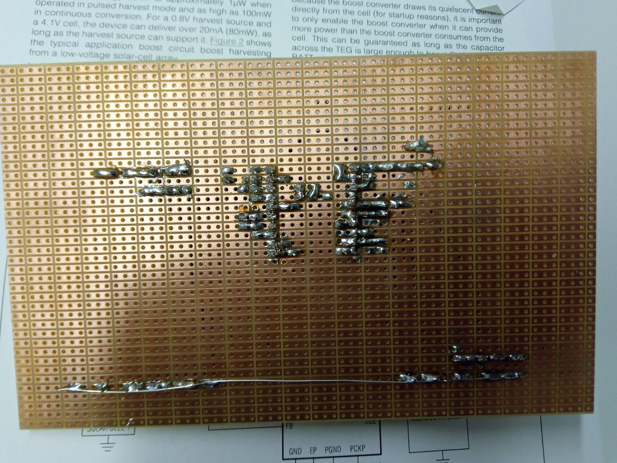

Welche Diode wurde verwendet?
Kannst du auch ein Foto vom Aufbau (Oberseite und Unterseite) liefern?
Die Leiterbahnen haben einen erheblichen Einfluss, wenn sie nicht
optimal verlegt wurden.
Den ESP als Ultra-Low-Power µC zu verwenden ist ...eine seltsame Idee
Naja, @ Topic:
Kuckt euch mal den Parameter "VALLEY Current Limit" im Zusammenhang mit
eurem Setting an ILIMSEL an.
Hier sehe ich ein Limit von typisch 44mA.
Möglicherweise liegts daran?
OP
Danke für eure Antworten!
Natürlich erwarte ich von der Solarzelle keine Wunder. Um diese
auszuschließen wurde auch anstatt einer Solarzelle eine Spannungsquelle
verwendet, ohne Änderung.
Tatsächlich habe ich vergessen die Diode näher, zu spezifizieren, es
handelt sich um die ZLLS400 SCHOTTKY Diode.
@ Stefanus, derzeit ist das ganze auf einer Lochrasterplatine aufgebaut,
davor war es auf einem Steckbrett, jeweils mit dem selben Fehlerbild.
Es wurde beide male alles durchgepiepst um sicherzugehen, dass alles
gemäß Schaltplan verbunden ist. Die derzeit aufgebaute Lochrasterplatine
ist sehr unübersichtlich, da mit Jumpern und Buchsenleisten gearbeitet
wird um möglichst flexibel zu sein, daher denke ich dass es relativ
wenig Sinn macht, das hier reinzustellen.
@ jemand, der ILIMSEL Pin ist im Schaltplan auf GND, das ist richtig,
wir haben versuchsweise aber auch mit ILIMSEL auf HIGH gesetzt ohne
Änderung.

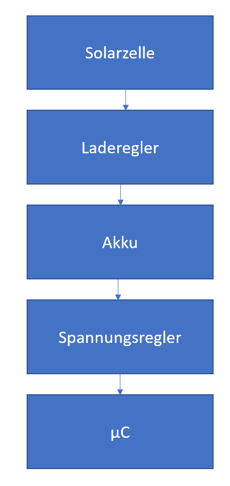

Kennt ihr zufällig noch andere ICs, die unserer Anwendung entsprechen
würden ?
Dieser IC "verwaltet" ja die Solarzelle, den Akku und die Last
gleichzeitig.
Würde es nicht auch funktionieren, wenn man die Last über einen
Spannugsregler direkt an den Akku anschließt und nur ein IC verwendet,
das parallel dazu den Akku lädt und somit nichts mit der Versorgung der
Last zu tun hat.
Das ist keine Antwort auf meine Frage nach dem Layout.
> ich dass es relativ wenig Sinn macht, das hier reinzustellen.
Na gut, dann macht es auch relativ wenig Sinn, zu Raten, warum die
Schaltung nicht korrekt funktioniert.

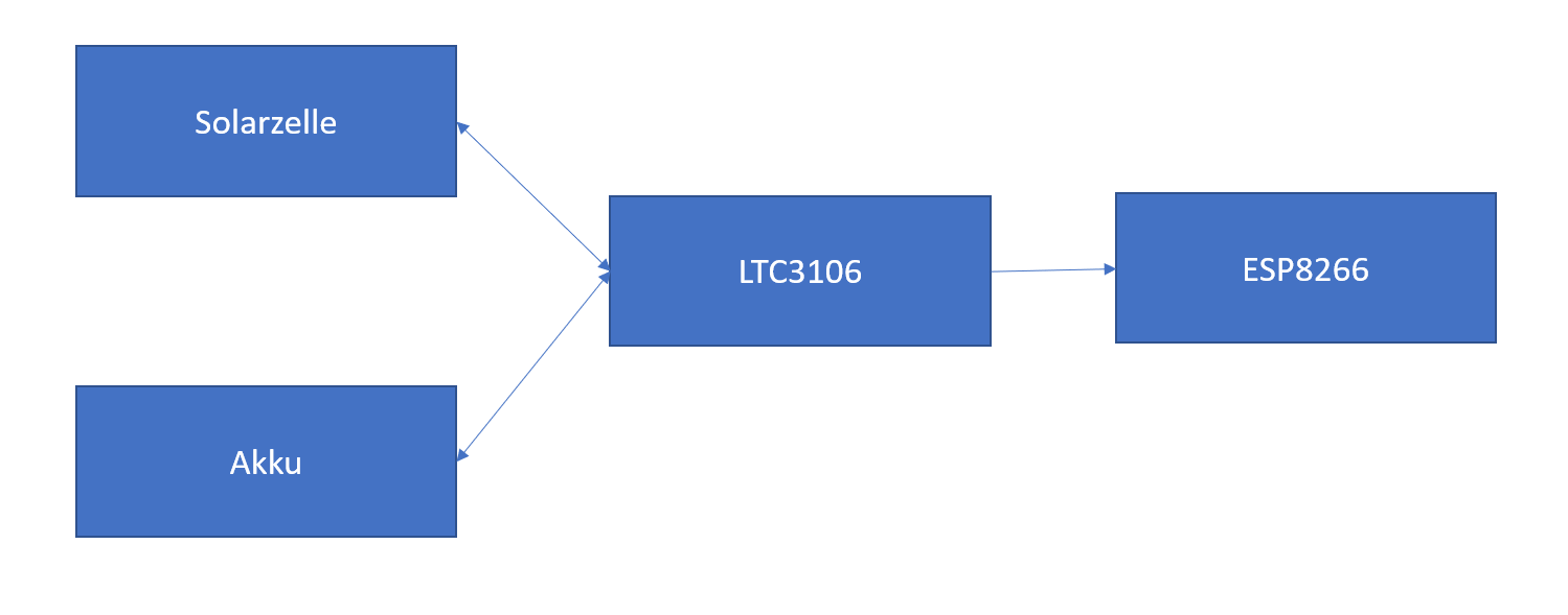

Zu viel Prosa. Zeichen ein Blockschaltbild vom jetzigen Konstrukt und
von dieser neuen Idee.
OP
Generell wäre der Ansatz mit der Solarpowerbank genau richtig, nur dass
die Solarzelle eben kleiner sein soll und die Schaltung selbst aufgebaut
werden soll.
Im Anhang habe ich die Blockschaltbilder einmal der alten Variante und
einmal der neuen Idee hinzugefügt. Zudem die Versuchsplatine.
Das alte Blockschaltbild zeigt, dass der Laderegler im Endeffekt alles
macht, also die Ausgangsspannung regelt, den Akku lädt/ entlädt und die
Solarzelle "erntet".
Im neuen Blockschaltbild soll ein IC, der noch nicht definiert ist, da
noch nicht bekannt, lediglich den Akku durch die Solarzelle laden und
der µC soll direkt vom Akku über einen Spannungswandler mit 3,3V
versorgt werden.
Mir kommt das Ganze unnötig aufwändig vor.

Der in den Fotos gezeigte Schaltungsaufbau entspricht nicht dem, was ich
von Schaltreglern gewohnt bin. Da sind vermutlich viel zu lange
Leitungen, kein klarer Sternpunkt und Bögen, die unerwünschte
Induktivität haben.
In den Datenblättern einige anderer Schaltwandler findet man konkrete
Vorschläge für das Platinenlayout. Leider ist das bei diesem Chip nicht
der Fall. Der Hersteller bietet dazu allerdings eine separate Anleitung
an: http://www.ti.com/lit/an/slva773/slva773.pdf
Das hier finde ich auch Lesenswert:
http://rohmfs.rohm.com/en/products/databook/applinote/ic/power/switching_regulator/converter_pcb_layout_appli-e.pdf
In diesen beiden Dokumenten wird wichtiges Know-How vermittelt. Fast
immer wenn hier jemand Probleme mit EMV und/oder schlechtem Wirkungsgrad
hat, liegt die Ursache im Layout. Manchmal wurde auch eine falsche Diode
oder Spule verwendet.
