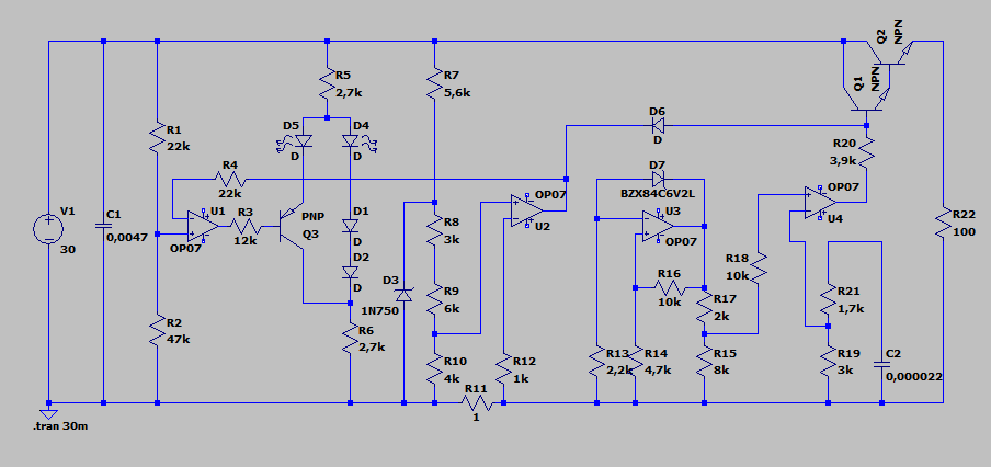

Es geht um den im Anhang befindenden Schaltplan, der eine Geregelte
Netzplatine (0-30V) mit elektr. Sicherung zeigt.
Die Widerstände R9 und R10, R15 und R17, R21 und R19 und R8 bilden
zusammen bzw. ist/sind Potentiometer oder Trimmer!!
Meine Fragen hierzu wären, wie genau die einzelnen OPs arbeiten, bzw.
wie sie zusammenhängen, die Ausgangsspannung regeln und den Strom
begrenzen.
Und explizit wofür die LEDs(D5/D4) und die Dioden dahinter in Reihe ,
parallel zum pnp-Transistor, da sind.
Danke schon mal im voraus!
Grüße M.Baumann

Da stimmt einiges nicht in dem tollen "Plan".
Der + Eingang von U2 ist nicht angeschlossen - soll vermutlich an den
Knoten R7, R8, D3 gehen.
Ähhh, nein - gerade erst gelesen: muss an den Schleifer des imaginären
Potis R9, R10 gehen.
Regelung ist nicht möglich da keine Messung der Ausgangsspannung
erfolgt.

Wie bereits von anderen bemerkt: Da fehlen etliche relvante
Verbindungne.
>> Die Widerstände R9 und R10, R15 und R17, R21 und R19 und R8 bilden> zusammen bzw. ist/sind Potentiometer oder Trimmer!!>> Die Widerstände R9 und R10, R8 haben aktuell keinerlei nützliche Funktion in der
Schaltung, ausser die Referenzspannung (durch D3 erzeugt) zu belasten.
> Meine Fragen hierzu wären, wie genau die einzelnen OPs arbeiten, bzw.> wie sie zusammenhängen, die Ausgangsspannung regeln und den Strom> begrenzen.
So könnte es (die fehlenden Verbindungen mal nach Erf.-Werten ergänzt)
in etwa funktionieren:
U1 ist als Komparator ohne Hysterese beschaltet, um die Betriebsart
(Konstantspannung bzw. Konstantstrom mittels D4, D5 zu signalisieren.
Die zusätzlichen D1, D2 in Reihe mit D4 sorgen dafür das D4 zuverlässig
erlischt, wenn D5 via Q3 eingeschaltet wird.
Macht vor allem Sinn, wenn D5 einen grüne und D4 eine rote LED ist wg.
der unterschiedlichen Flußspannung.
U2 würde bei entsprechend ergänzter Beschaltung den Strom regeln.
U4 sinngemäß die Spannung.
U3 dient dazu eine Referenzspannung mit D7 zu erzeugen da U3 den Strom
über diese Diode konstant hält (Standardschaltung aus der Zeitschrift
elektronik von 1973 bzw. oft wiederverwendet bei ELV Netzteilen.
Diese Referenzsp. vom Ausgang U3 verwendet die Spannungsregleung (via
U4)
>> Und explizit wofür die LEDs(D5/D4) und die Dioden dahinter in Reihe ,> parallel zum pnp-Transistor, da sind.
Si sind zwar schematisch parallel gezeichnet, liegen aber nicht parallel
zum Q3.
Funktion wie oben bereits erläutert.

M.Baumann schrieb:> wie genau die einzelnen OPs arbeiten
Gar nicht, die Schaltung ist extrem falsch abgezeichnet.
Die Referenzspannung aus D3 hat gar keine Verbindung zum Rest der
Schaltung.
R19 misst gar nichts, U1 vergleicht nichts.
Ein Ausgangskondensator wäre auch nicht schlecht, und waum man unbedingt
2 Referenzspannung (aus D3 und D7) für Strom und Spannung braucht, ist
schleierhaft.
Zudem fehlt den OpAmps die Versorgung und (falls ein reales Exemplar
zufällig die falsche Offsetspannug haben sollte) U3 der
Bootstrap-Widerstand.
Schaltet U1 auf high, bekommt D5 eine zu hohe Reverse-Spannung ab.
Allen OpAmps fehlt die Kompensation, und Q2 der basis-Ausräumwiderstand,
d.h. das Netzteil regelt schnell rauf und langsam runter, schwer stabil
zu bekommen.
Am schwierigsten zu verstehen wäre sicherlich U3, der die Z-Diode mit
einem Konstantstrom abgeleitet aus der Konstantspannung der Z-Diode
versorgt, sozusagen Münchhausen-Effekt, daher auch der nötige

M.Baumann schrieb:> Nachtrag:> die Z-Dioden haben eine Breakdown Spannung von 3,3V (D3) und 5,6V (D7).
D7 hat aber 6,2 V laut Bezeichnung.
D3 hat jedoch 4,7V
http://www.futurlec.com/Diodes/1N750.shtml
Bitte überarbeite den Plan in allen bis jetzt genannten Punkten,
sonst können wir es gleich lassen hier zu unterstützen.
Hinweise hast Du bereits mehr als genug bekommen.

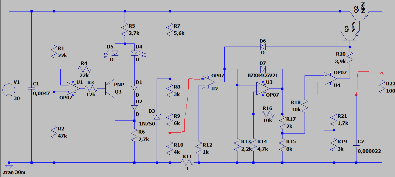

Hier nochmal mir der fehlenden Verbindung von U2.
Die andern Anschlüsse hab ich übersichtlichkeitshalber weggelassen.
Sollen aber an 30V und 0V bzw. negative Eigenspannung angeschlossen
werden, wenn ich mich da nicht irre.

Diese Änderungen sind das mindeste um eine grundlegende Funktion zu
erreichen.
Mit R9,R10 wird die Strombegrenzung eingestellt.
Mit R15,R17 wird die Ausgangsspannung eingestellt.
M.Baumann schrieb:> Hier nochmal mir der fehlenden Verbindung von U2.> Die andern Anschlüsse hab ich übersichtlichkeitshalber weggelassen.
Da fehlt immer noch einiges damit es funktionieren kann.
Arbeite mal die Liste von Andrew ab.

Dieter W. schrieb:> Diese Änderungen sind das mindeste um eine grundlegende Funktion zu> erreichen.>> Mit R9,R10 wird die Strombegrenzung eingestellt.> Mit R15,R17 wird die Ausgangsspannung eingestellt.
Und die Werte an R19 und R21 müssen ihren Platz wechseln, um:
> Geregelte> Netzplatine (0-30V) ... zeigt.
zu näherungsweise erfüllen. Da vor den Transistoren Q1, Q2 nur 30V
liegen, und die positive Versorgugn von U4 als 30V nachgereicht wurde,
der Ausgang von U4 nicht an die obere Rail kommt:
So ca. 26V kann man mit Mühe erreichen.

von mir geschriebenen Artikel erschnüffelt worden sind. Das ist doch
nicht schlecht, denn während dieser Phase konnte sonst wohl kein anderer
Kollateralschaden angerichtet werden.
Schöne Grüße an die Füße!
Jeden Tag das GIeiche schrieb:> Ich bedanke mich bei der Moderation für das Löschen meines Beitrages,> der die Schaltungsbeschreibung enthielt.
Und genau diese Schaltungsbeschreibung wäre ja mal ganz interessant
gewesen, weil das Netzgerät endlich mal eine einfache Variante eines
Labornetzgerätes mit nur einem 14 poligem IC ist. Schade.
