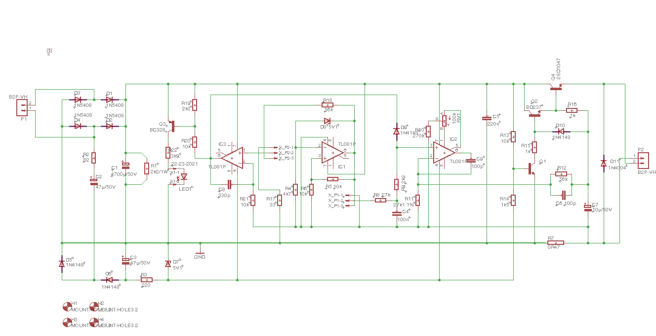

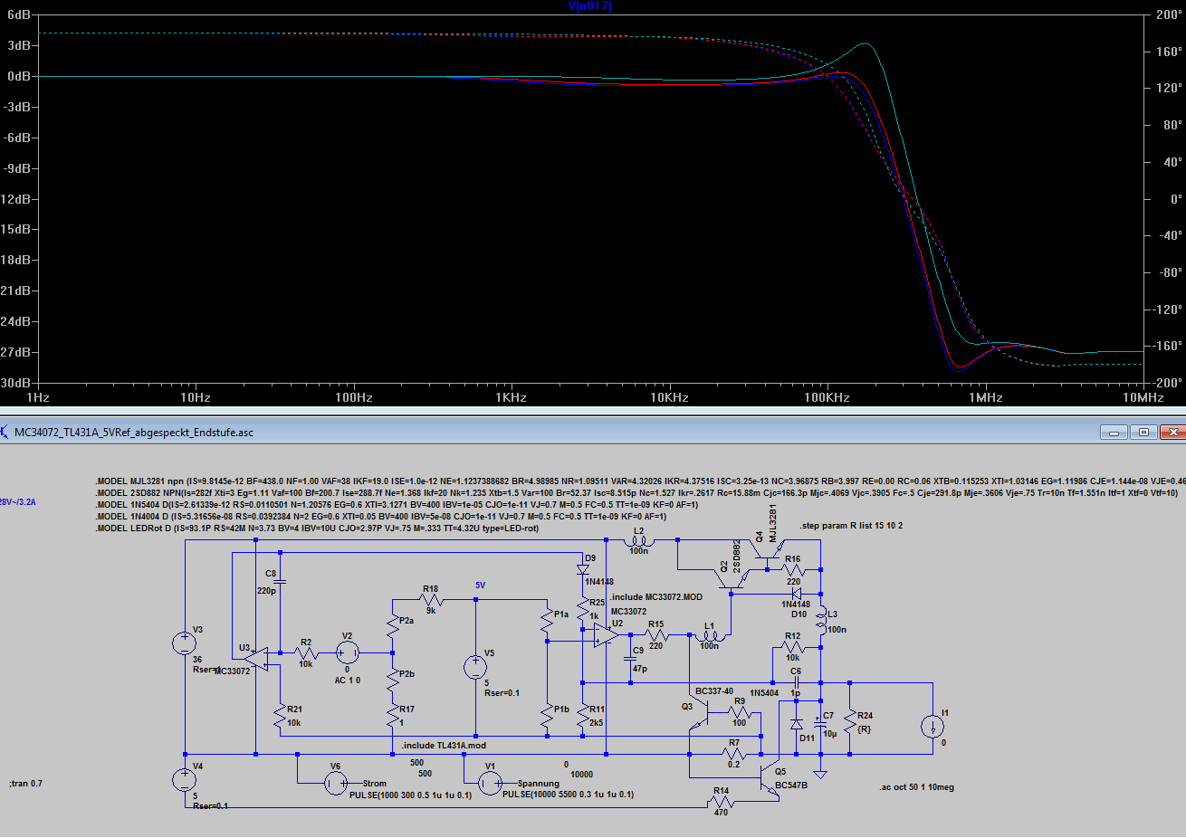

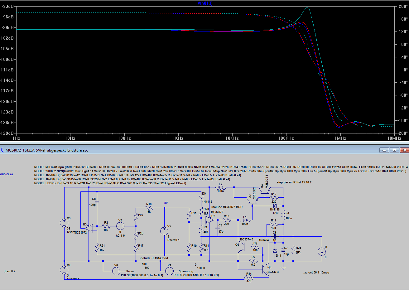

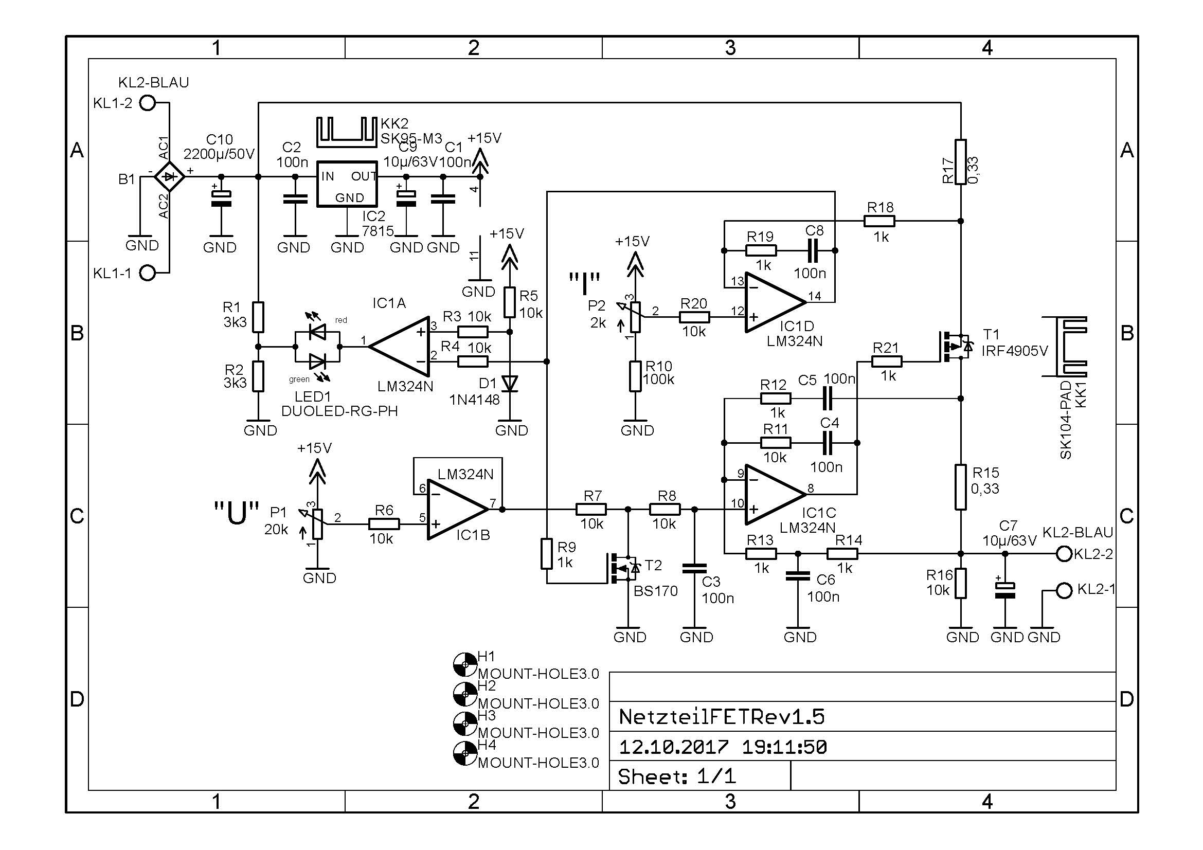

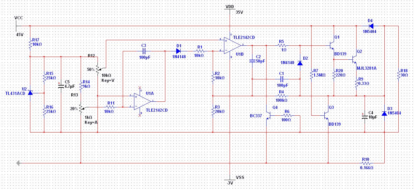

Servus miteinander,
ich habe einen Schaltplan für ein Labornetzteil auf FET-Basis gefunden,
das ich gerne verstehen würde.
1. Wozu sind C4 und C8 gut?
2. Welchen Sinn machen die Eingangswiderstände am OPV von 10k? R3, R4,
R6, R20? Das erhöht doch nur den Offset und der Eingangsstrom am OPV
kann man ja doch vernachlässigen...
3. Wozu verwendet der den Widerstand R15?
4. Vielleicht kann mir jemand noch den Funktionsblock um IC1c erklären,
die C und Widerstandsserienschaltungen sind mir hier nicht ganz klar.
Vielen Dank für eure Hilfe...
Michael
P.S. Mir ist klar, dass die CC und CV anzeige Murks ist...
von MaWin (Gast)
Tonne auf, Schaltung rein, Tonne zu.
C4 und C5 sollen die (Stromregelung-/Spannungsregelungs-)Schleife
kompensieren damit sie nicht scheingt, sind aber hingelogen statt
reichtig dimenioniert.
Ein OpAmp sollte auf beiden Eingängen denselben Eingangswiderstand
sehen, damit Eingangsfehlströme auf beide Seiten gleich wirken und keine
Abweichung produzieren. Hier ist das aber eher sinnfrei.
Für nichts. Vermutlich Relikt aus Stromregelungszeit do unten.
IC1c soll über den MOSFET an R16 dieselbe Spannung regeln wie an seinem
Eingang. Da der MOSFET eine zusätzliche Verstärkung bringt, muss der
OpAmp zusätzliche kompensiert werden.
Da wusste der Herr wohl nicht was er tun sollte, und hat C4 und C5
spendiert (viel bringt viel, uns wenn manncht weiss, wo man's
anschliessne sol, schliesst man beide Punkte an) und weil er nicht
wisste, ob dann was kaputt geht hat er 'zur Sicherheit' noch Widerstände
spendiert.
R14 und C6 dämpfen das gemessene Asugangssignal, damit wird die regelung
noch träger und man muss noch mhr kompensieren. Sie ist dann schon so
träge, dass er satte 10uF an den Ausgang hängt, um die langsamer
Regelung halbwegs zu kaschieren.
von (prx) A. K. (prx)
Ist N-Kanal Spannungsfolger ohne Spannungsverstärkung (allerdings etwas
leistungsarm angesteuert), was die massiv über die ganze Schaltung
geschütteten Bremskondensatoren noch weniger verständlich macht.
Yep.
Vielleicht stehe ich grad auf der Leitung, aber mir scheint das der
einzige Teil zu sein, der abgesehen von R3/R4 kein Murx ist.
von Michael H. (overthere)
Okay der Schaltplan ist schon in der Tonne.

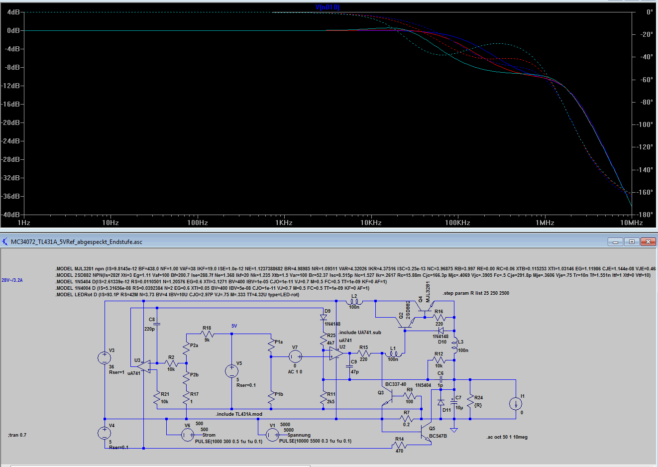

Gibt es irgendwo ein Tutorial wo man lernt, wie man solche
Rückkopplungen etc. richtig dimensioniert? Ich simulier' das immer
vorher in LT Spice. Eventuell ein Application Note?

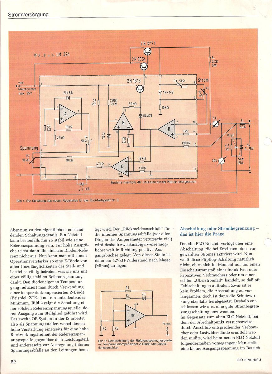

Irgend jemand vom Forum hatte mal eine steinalte Funkschau-Schaltung
eines recht hübschen Labornetzteils ausgegraben. Mit MOSFET ist es anno
1973 natürlich nicht, aber dafür hübsch erklärt.
Beitrag "Funkschau Labornetzgeraet Nachbau aus Funkschauheft 12, 1973"

Da wird's leider ein bischen Hardcore:
http://focus.ti.com/lit/an/slod006b/slod006b.pdf (ch5)
Und weil das "for Everyone" des TI Textes nicht ganz so wörtlich zu
nehmen ist, findet man viele Schaltungen im Netz, denen man dabei einen
"trial and error" Ansatz ansieht. Eine davon hast du hier gesehen, aber
bei ELV findet sich wohl auch so eine.
> vorher in LT Spice
Da man maximale Reaktionsgeschwindigkeit ohne Überschwinger haben will,
hängt das etwas vom Aufbau und den Bauteilnebenwerten ab, also probiert
man das mit Testimpulsen aus.
Bei Schaltreglern wie LT1073 etc. steht auch nur "ausprobieren" dabei.
MaWin schrieb:
> Niemals ein Netzteil mit 470uF am Ausgang (das heisst nur, dass es
> langsam regelt),
Weiter unten im Thead findet sich der Originalartikel. Dort sind es
100µF. Was ich nicht für extrem halte. Nur ist ein 2N3055 bekanntlich
kein Rennpferd.

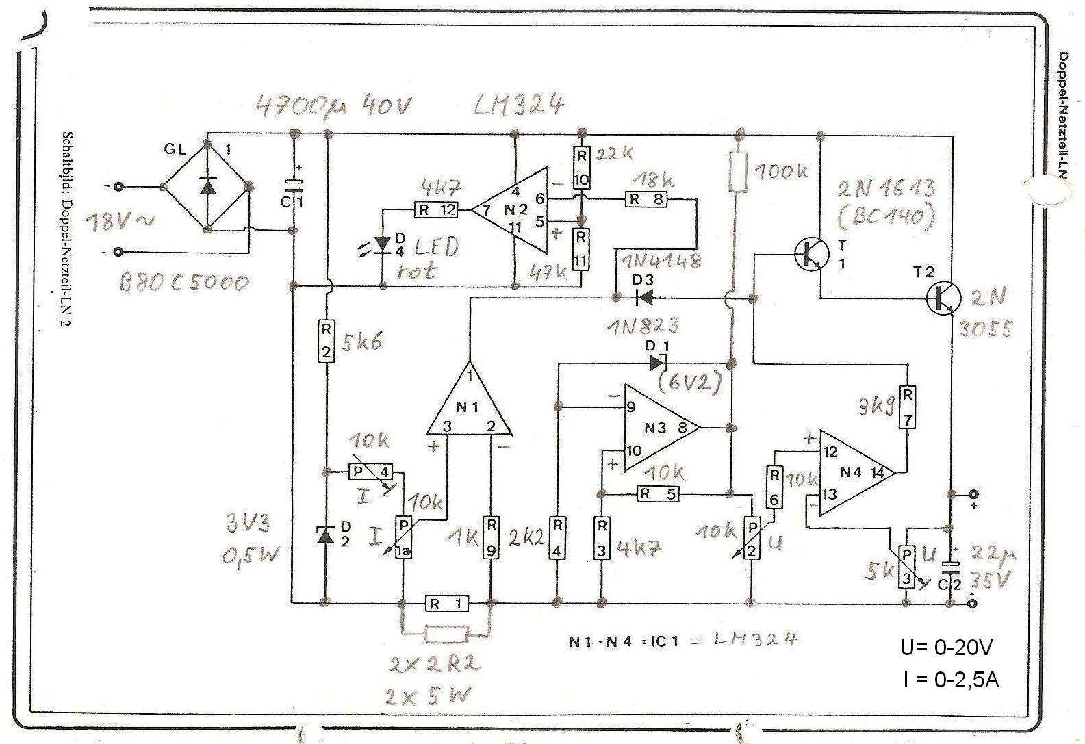

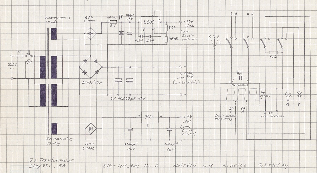

von Andrew T. (marsufant)
Kann man aber wenn man unbedingt will problemlos auf Leistungs-FET
Endstufe "aufbohren/pimpen"  ;-))
Und bei der Gelegenheit die OPV auf einen etwas moderneren Typ.
Ist aber auch schon in der Originalform noch immer eine der problemlosen
und zuverlässigen Netzgeräteschaltungen für den Nachbau.

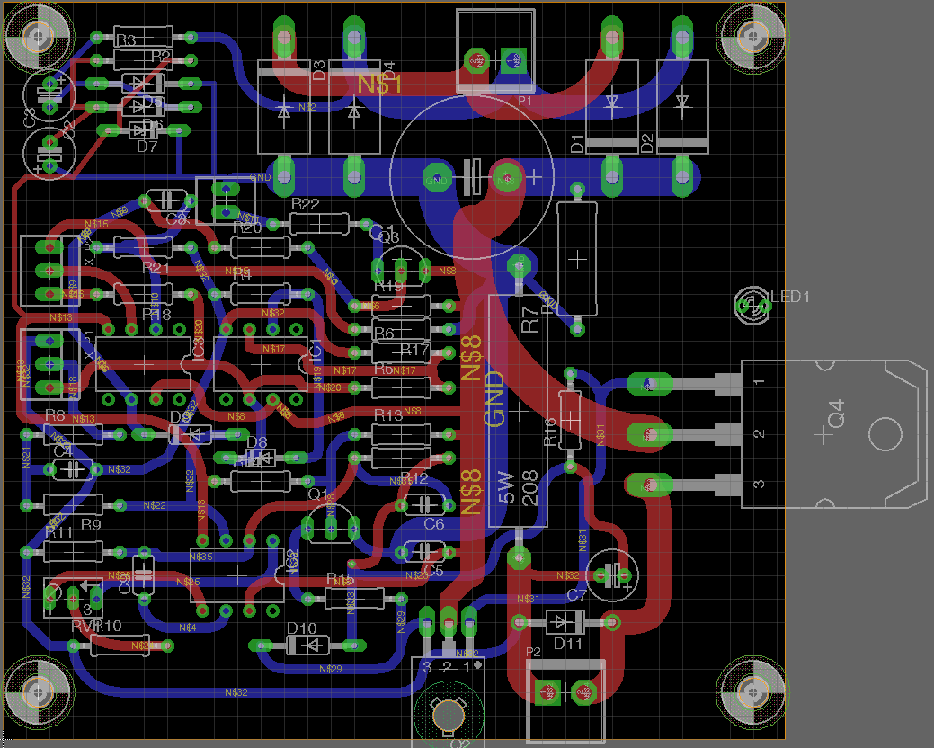

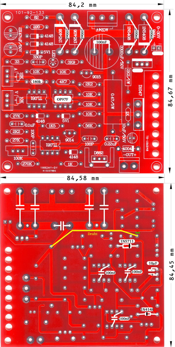

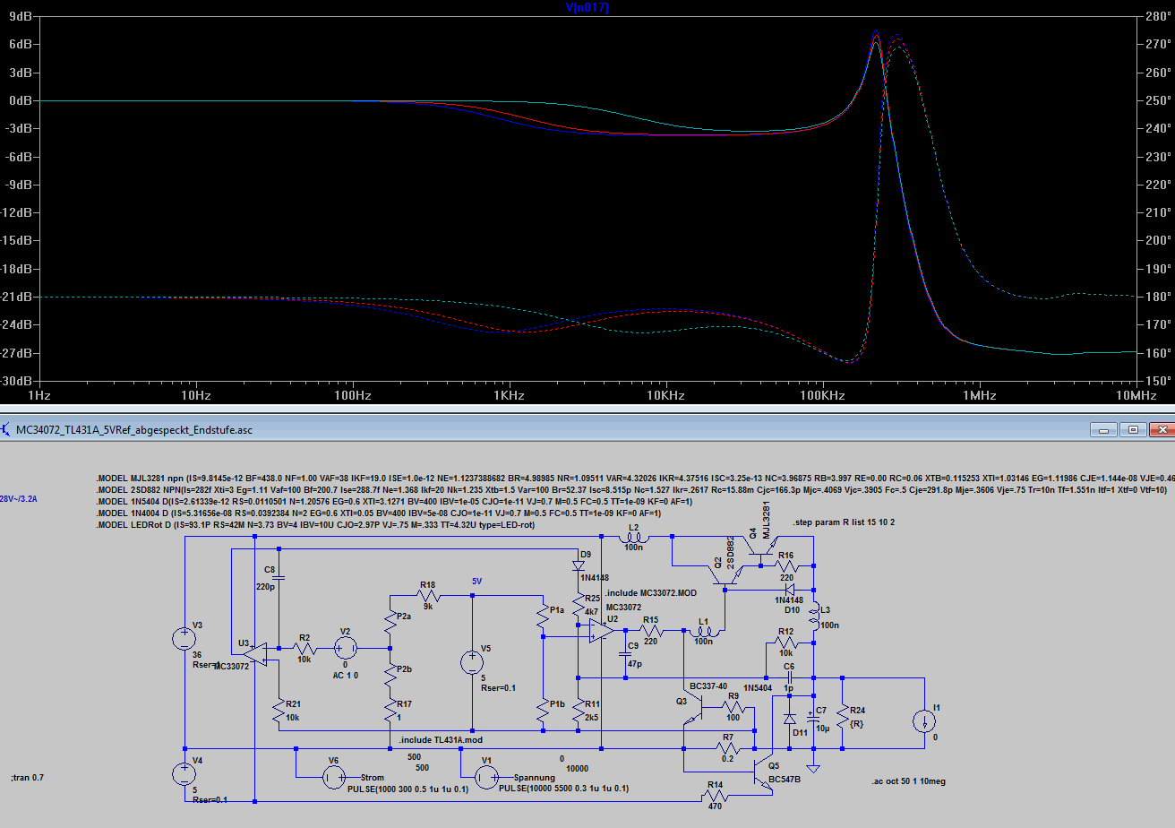

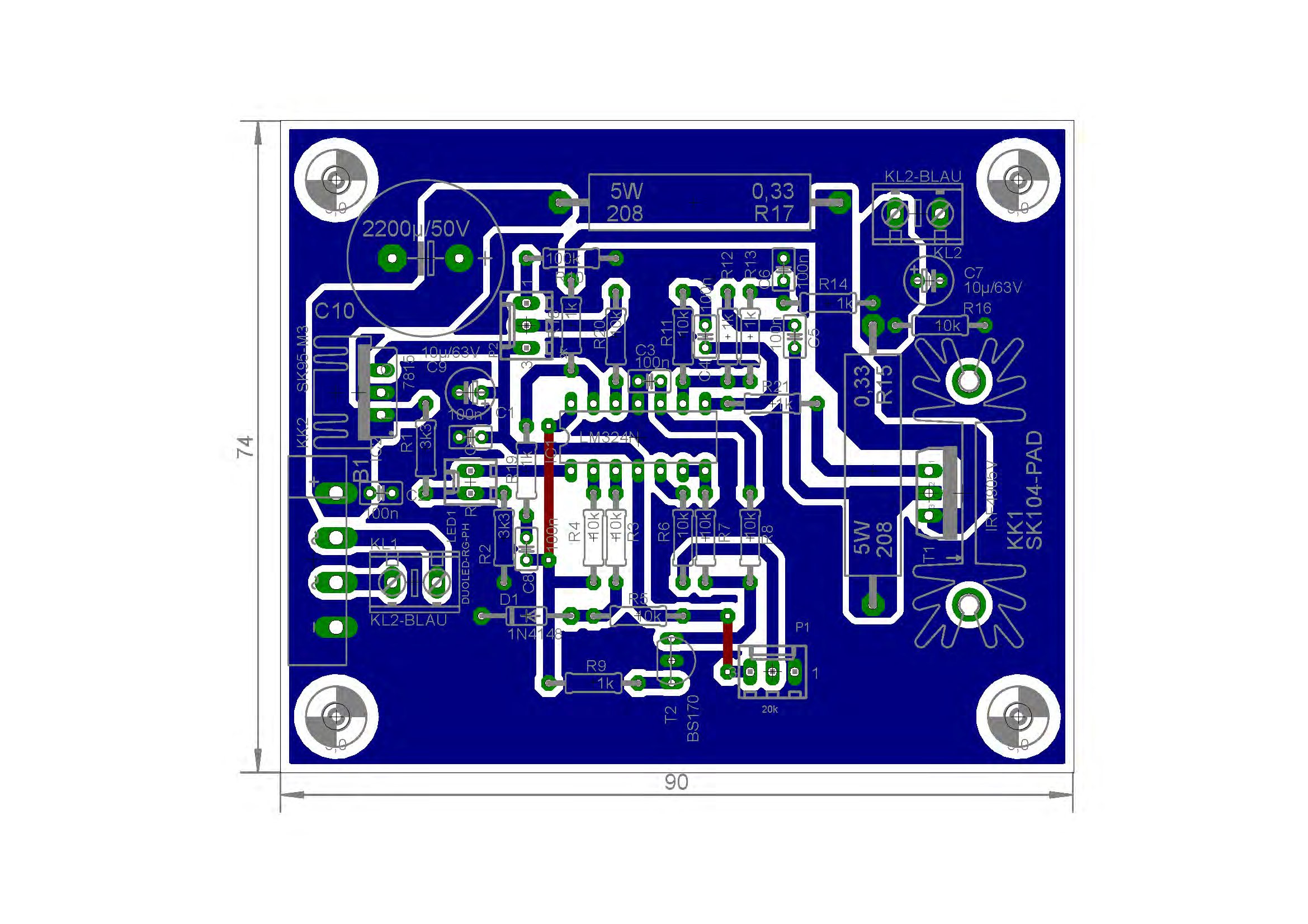

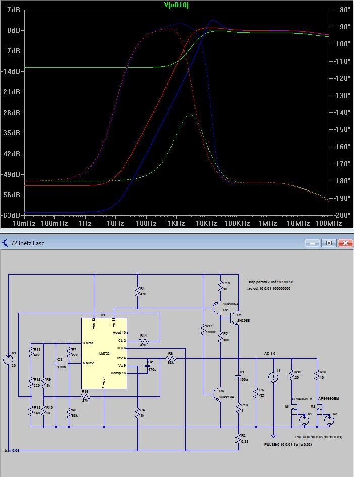

von Thomas (Gast)

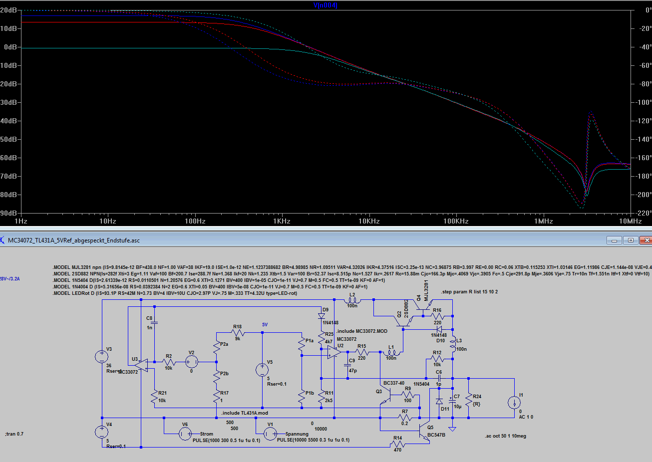

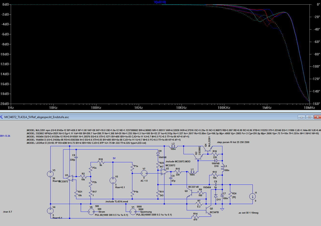

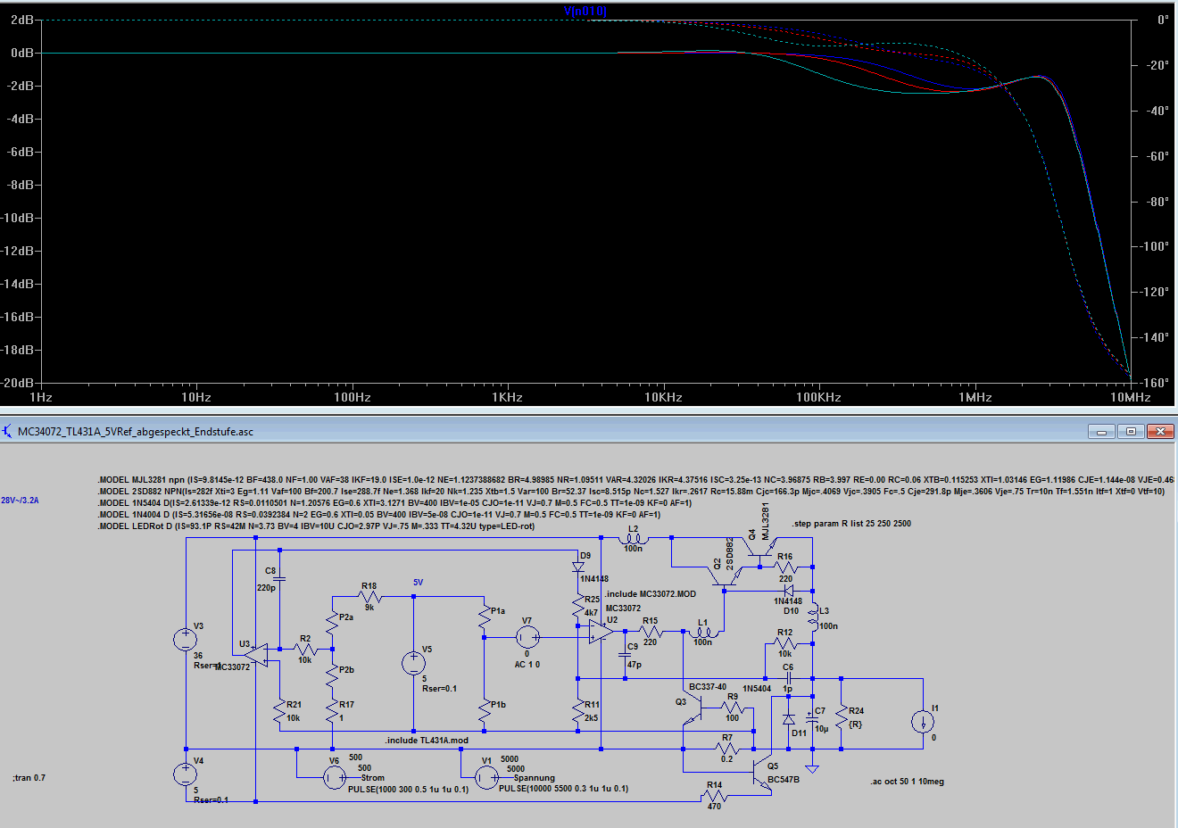

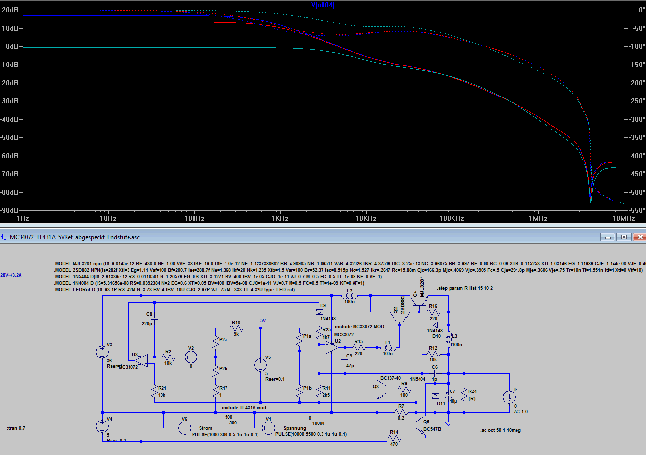

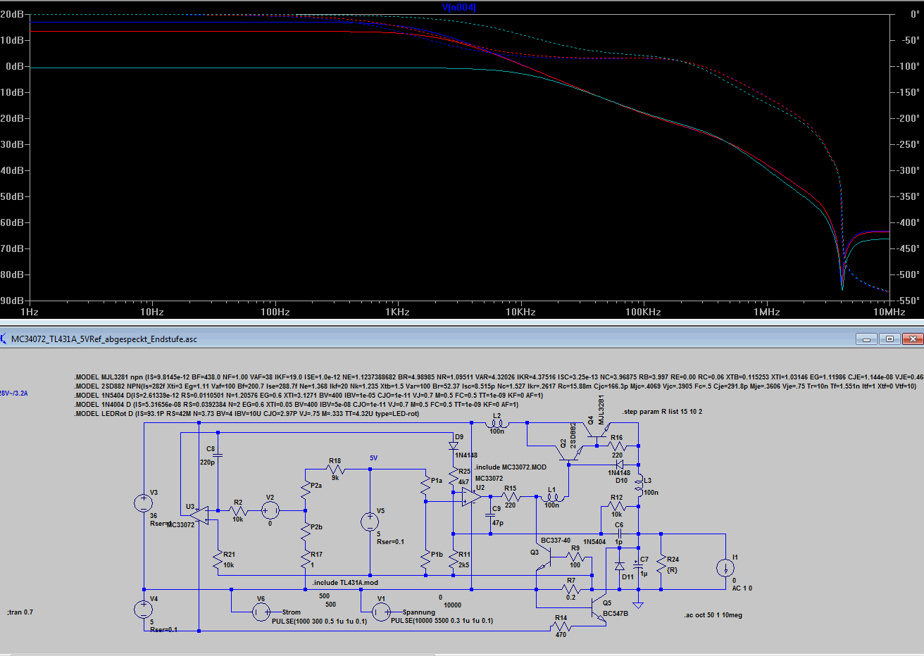

Ich habe eine Platine dazu entworfen.
von Thomas (Gast)
Hier noch da Layout.

von Michael B. (laberkopp)
Ach Herrje, dir ist es ja noch nicht mal gelungen, den Schaltplan
unfallfrei abzuzeichnen.
R17 käme an 15V, nicht die Eingangsspannung, der BUZ22 war ein N-Kanal
MOSFET, dein IRF4905 ist ein P-Kanal, und wenn ich das richtig
interpretiere, hast du den LM324 an 15V gehängt, damit kann er aber
weder die 15V messen (von P1, P2 und R17) noch 15V+UGS ausgeben.
Niemand braucht eine Platine, die nicht funktioniert, allerdings hätte
die Originalschaltung auch nicht funktioniert. Und JPF ist nicht
fortschrittlich, sondern ebenfalls ein Fall für die Tonne
https://fileinfo.com/extension/jpf
von Scrat (Gast)
Mike B. schrieb:
> Mal wieder ein Beispiel für einen im Internet kursierenden Schaltplan,
> der hier im Forum sofort in der Luft zerrissen wird.
Der Schaltplan ist aber wirklich Sche**e. So kompliziert hat man das vor
30 Jahren gebaut. Heute erhält man mit 15-20 Bauteilen ein
Linearnetzteil mit besseren Daten.
Wenn ich in so ner einfachen Anwendung P-Fets sehe, weiß ich eigentlich
schon Bescheid über die Designkünste des Urhebers. LM324, gibt es sowas
noch zu kaufen, oder muss man Schrottplatinen ausschlachten? Und was ist
denn das bitte für eine Stromregelung, die über 2 OPs und noch zwei
Mosfets geht?? Wann regelt die endlich zurück, nach gefühlten 30
Millisekunden?!
von Gerhard O. (gerhard_)
Hier im Forum werden praktisch fast alle der hier vorgestellten LNGs
Designs als untauglich hingestempelt oder zerrissen. Zum Teil zurecht.
Das vorgestellte Design hier hat natürlich zu Recht die bemängelten
Probleme. Aber wo soll ein relativer Neuling und Anfänger ein
narrensiches "Modernes" Design finden? Moderne industrielle Designs sind
heutzutage unnötig kompliziert wegen der digitalen Steuerung aller
Funktionen.
Dem Anfänger ist damit sicherlich nicht gedient, ihm zu raten, entwickle
Dir was mit LTSpice am PC selber. Viel mehr, als vielleicht erstes
kompliziertes Projekt ist ihm meiner Ansicht nach mit einer
zuverläßigen, einigermaßen modernen Bauanleitung eines einfachen LNGs
mehr gedient. Beim Nachbau und Betriebsnahme kann es durchaus
Überraschungen geben durch die man lernt.
Auch wenn OPVS wie LM324A u.Ä. hoffnungslos veraltet sind, erfüllen sie
in solchem Einsatz ihren Zweck immer noch in ausreichendem Maße und sind
billig. Nebenbei sind sie auch wegen der älteren Herstellungstechnik
robust und vertragen hohe Betriebspannungen anstandslos. Moderne OPVs
sind da oft viel empfindlicher. Viele gute Eigenschaften moderner OPV
machen sich nicht einmal bedeutungsvoll bemerkbar.
Wo soll der interessierte potenzieller Nachbauer nun eine solche
Schaltung her bekommen? Da sind die üblichen Verdächtigen wie Elektor,
Funkschau und die Service Handbücher früherer Modelle von renommierten
Hersteller wie HP, RFT und andere die mir im Augenblick jetzt nicht
einfallen. Moderne LNGs auf dem Markt kommen kaum mit Service
Handbüchern und ausführlicher Dokumention im Standard vergleichbar mit
den alten Designs. Die publizierten Bauanleitungen, in früheren
Zeitschriften publiziert, sind oftmals auch nicht viel besser. Wie man
hier oft hört haben scheinbar viele Importgeräte auch ihre Probleme. Was
bleiben dann noch für welche Möglichkeiten offen?
Eigene Entwicklung?
Dazu muß man schon Erfahrung haben und einen entsprechenden
Meßgerätepark um die Qualität des Designs vergleichen und beurteilen zu
können. Simulation mit Schaltungssimulatoren hat ihre eigenen Tücken die
oft den Entwickler aufs Eis führen und zu untealistischen Ergebnissen
führen.
Nachbau publizierter Schaltungen?
Das geht natürlich. Im Internet finden sich genug Schaltungen, mehr oder
weniger gut, und manchmal sogar totaler Schrott. Dann muß man eben
experimentieren und Lehrgeld bezahlen. Viel Material und Zeit geht
natürlich drauf, aber man lernt vielleicht selber die Probleme zu
diagnostizieren oder endlich vor der Bergwand aufzugeben.

Mal eine Frage zu Deiner Schaltung, bist Du dir schon sicher, das die
Schaltung so funktioniert ?
Wie soll das mit der Strombegrenzung funktionieren, wenn Du die Spannung
nicht direkt über den Shunt 0,33 Ohm abnimmst sondern sondern vor dem
Spannungsregler. Vielleicht kannst das mal kurz erklären.
Schau mal die Schaltung im ersten Beitrag an wie da es gemacht wurde.
Er nimmt ja die Spannung über dem 0,33R ab, aber nur mit einen 100nF
Kondensator (C5). Ohne Gleichspannungskopplung muss der OPV (IC1c) immer
ein wenig schwingen, damit die Strombegrenzung funktioniert. C5 muss
entweder weg, oder zumindest mit einem Widerstand überbrückt werden.

von OS (Gast)
Konstantin schrieb:
Das bringt gar nichts, der IC1C ist doch der U Regler, wo zu auch den
R15.
Der Shunt ist doch der R17 ! mit  dazu gehörigen OP IC1D soll das der I
Regler sein. Nur er kann die Referenz nicht vor dem Festspannungsregler
abnehmen.
So wie der Schaltplan im ersten Beitrag so funktioniert das.

von Konstantin (Gast)
OS schrieb:
> Der Shunt ist doch der R17 ! mit dem dazugehörigen OP IC1d
Stimmt, Du hast recht. Ich habe mich verguckt, weil 2x 0,33R eingebaut
sind.

von Clemens L. (c_l)
MaWin schrieb:
> Auch Elektor und ELV haben Scheiss-Schaltungen gehabt
Zum Beispiel diese, aus elektor 7-8/2008, S. 106: "Mini Bench Supply":
The power supply described here is a simple unit, easily constructed
from standard components. It is only suitable for small loads but
otherwise has all the characteristics of its bigger brethren. Between 18
V and 24 V is applied to the input, for example from a laptop power
supply. This avoids the need for an expensive transformer and
accompanying smoothing. No negative supply is needed, but the output
voltage is nevertheless adjustable down to 0 V.
To generate this intermediate supply voltage we use an LM7815. Its
output passes through R17, which measures the output current, to MOSFET
T1 which is driven by the voltage regulation opamp IC1C. Here R11 and C4
determine the bandwidth of the control loop, preventing oscillation at
high frequencies. R15 ensures that capacitive loads with low effective
resistance do not make the control loop unstable. The negative feedback
of AC components of the current via R12 and C5 makes the circuit
reliable even with a large capacitor at its output, and negative
feedback of the DC component is via the low-pass filter formed by R14
and C6. This ensures that the voltage drop across R15 is correctly
compensated for. C7 at the output provides a low impedance source for
high-frequency loads, and R16 provides for the discharge of C17 when the
set voltage is reduced with no load attached.
Current regulation is carried out by IC1D. Again to ensure stability,
the bandwidth of the feedback loop is restricted by R19 and C8. If the
voltage dropped across R17 exceeds the value set by P2, the current
limit function comes into action and T2 begins to conduct. This in turn
reduces the input voltage to the voltage regulation circuit until the
desired current is reached. R7, R9 and C3 ensure that current regulation
does not lead to output voltage overshoots and that resonance does not
occur with inductive loads.
The controls of the power supply are all voltage-based. This means, for
example¸ that P1 and P2 can be replaced by digital-to-analogue
converters or digital potentiometers so that the whole unit can be
driven by a microcontroller. IC1B acts as a buffer to ensure that the
dynamic characteristics of the circuit are not affected by the setting
of P1.
A type LM324 operational amplifier is suggested as, in contrast to many
other similar devices, it operates reliably with input voltages down to
0 V. Other rail-to-rail opamps could equally well be used. The
particular n-channel MOSFET devices used are not critical: a BUZ21,
IRF540, IRF542 or 2SK1428 could be used for T1, for example, and a BS170
could be used in place of the 2N7002. The capacitors should all be rated
for a voltage of 35 V or higher, and R15 and R17 must be at least 0.5 W
types. [...]

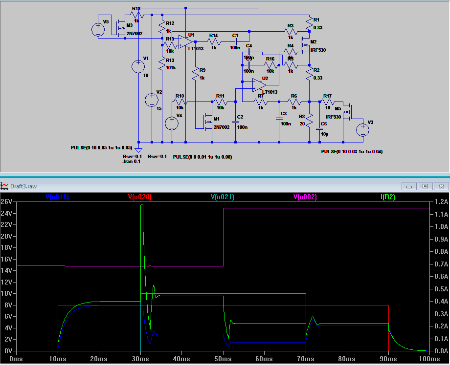

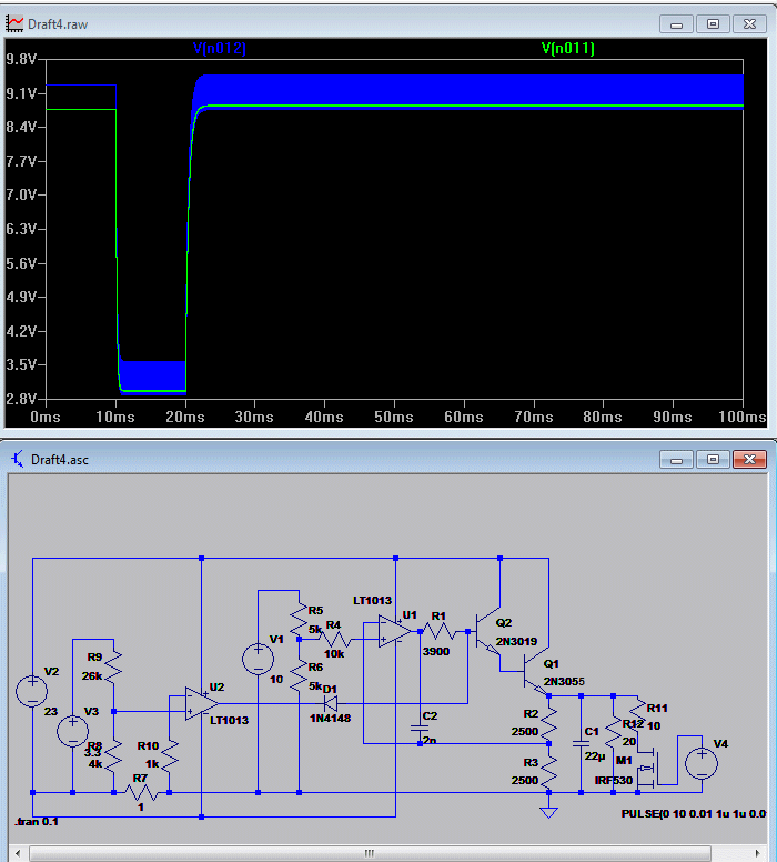

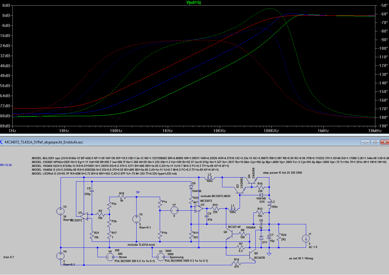

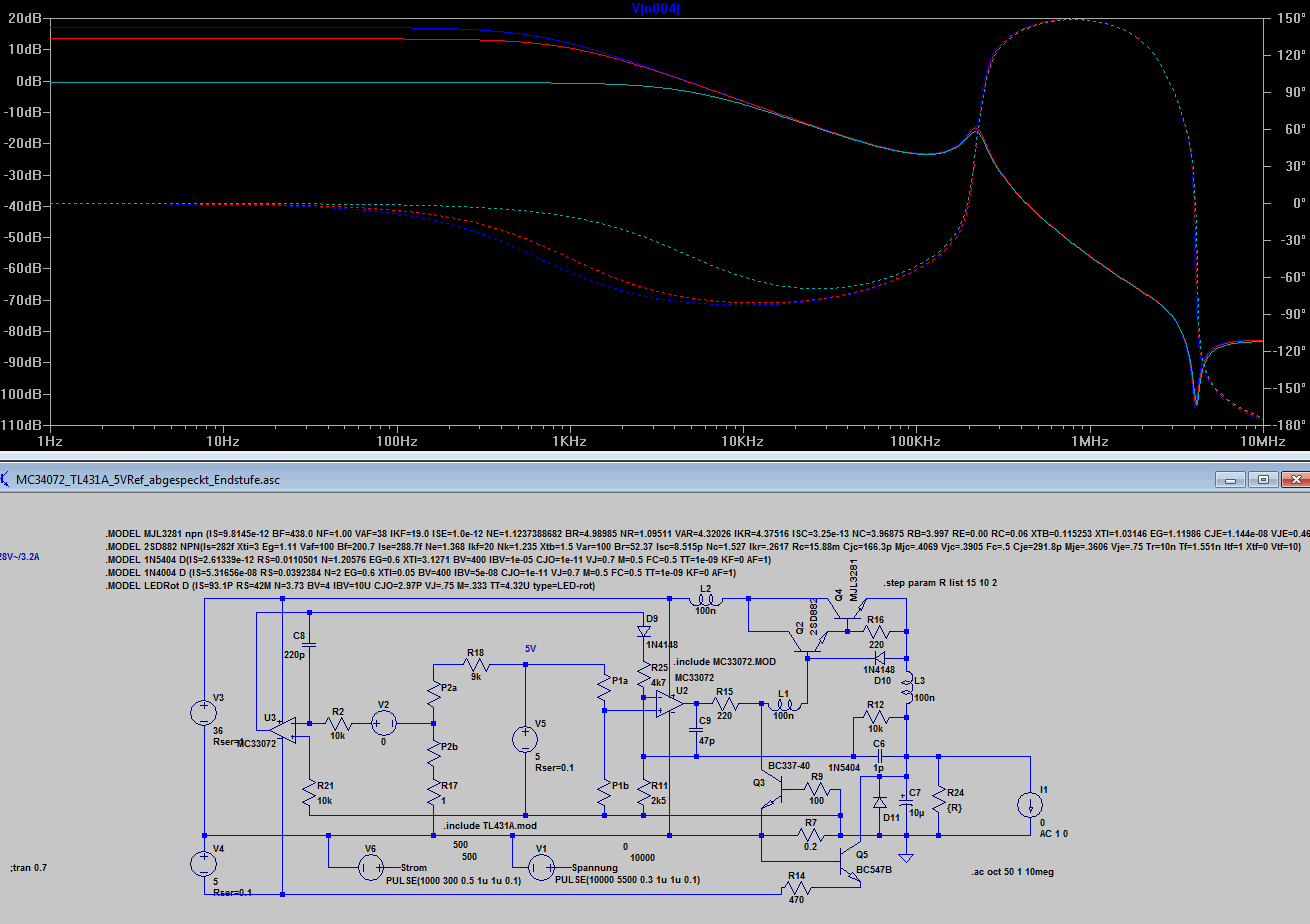

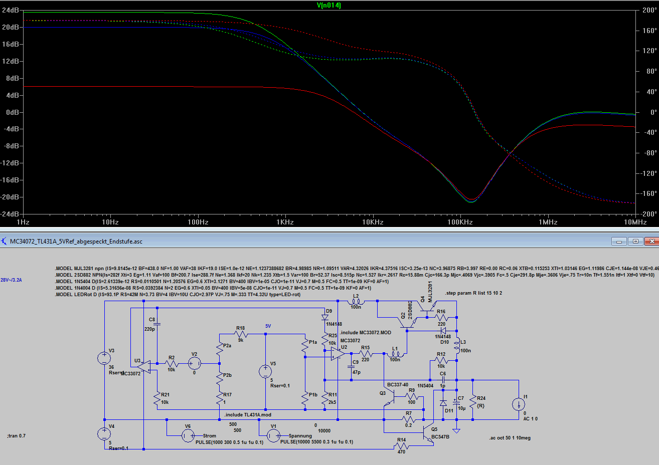

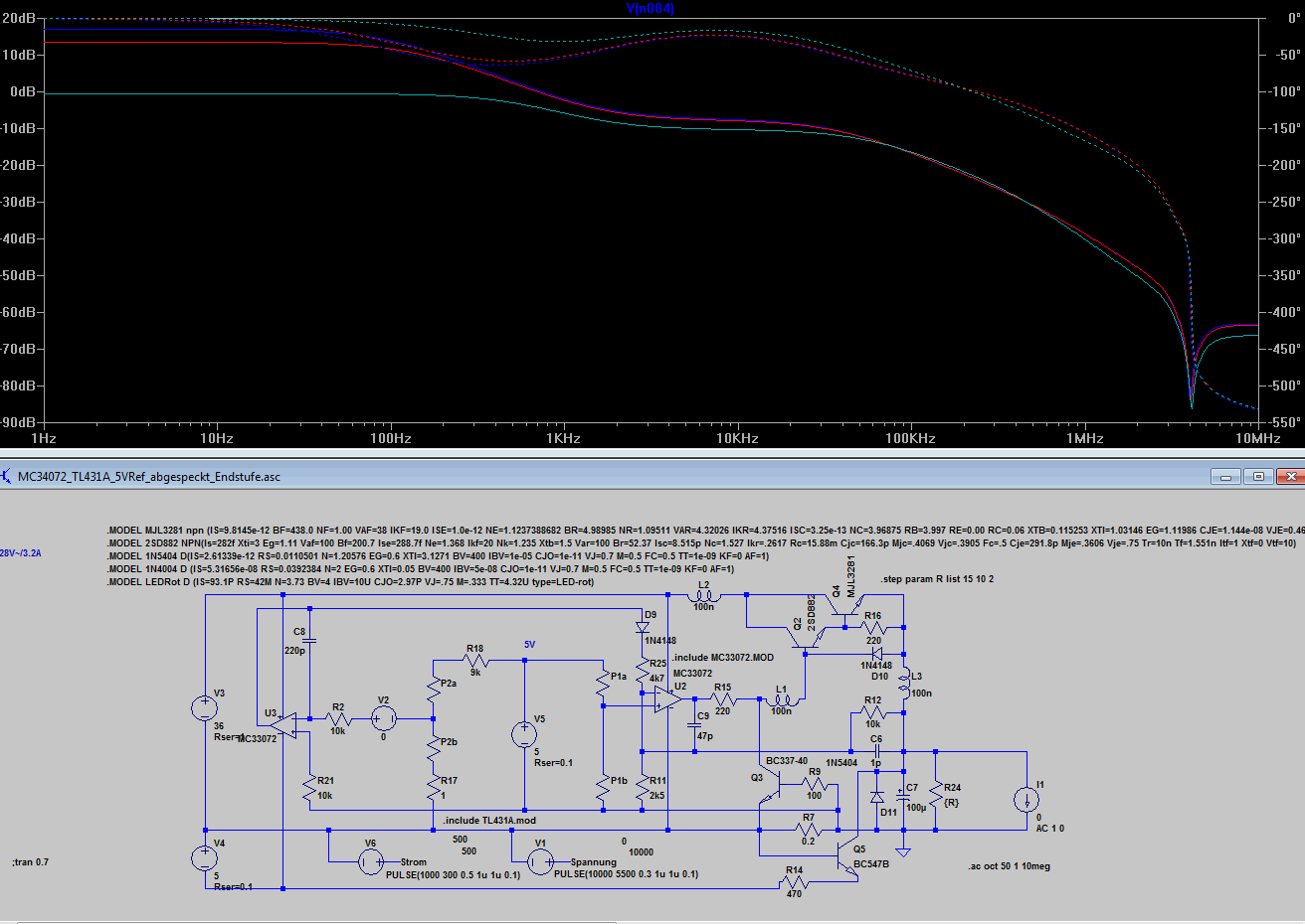

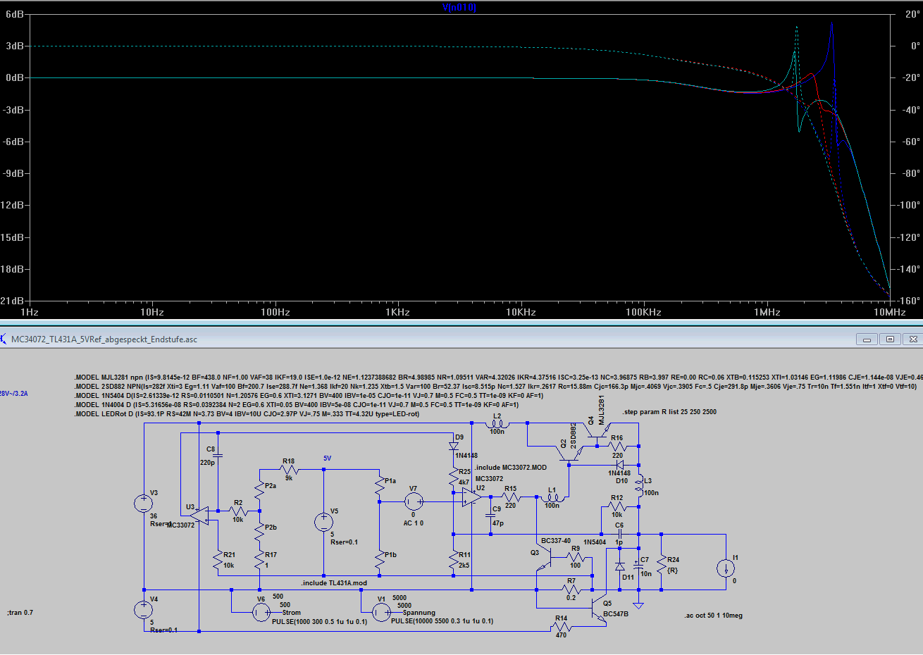

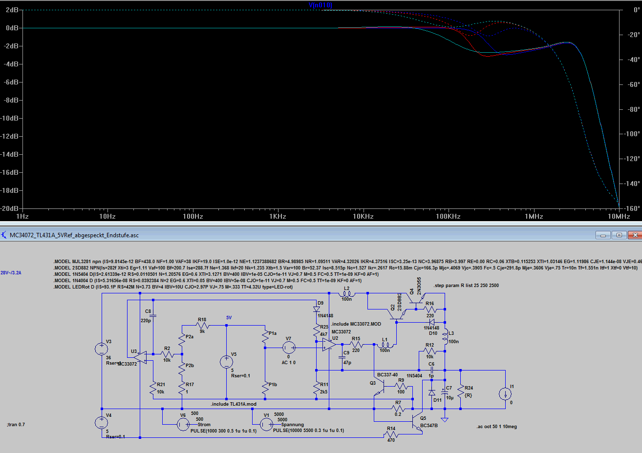

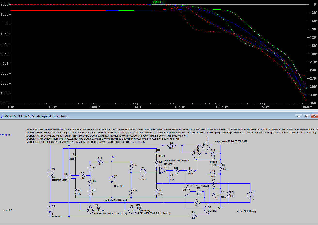

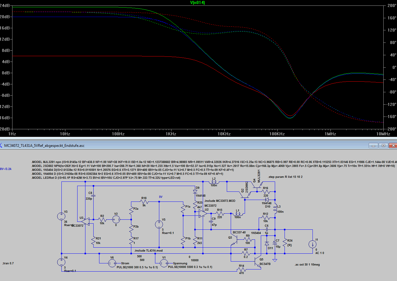

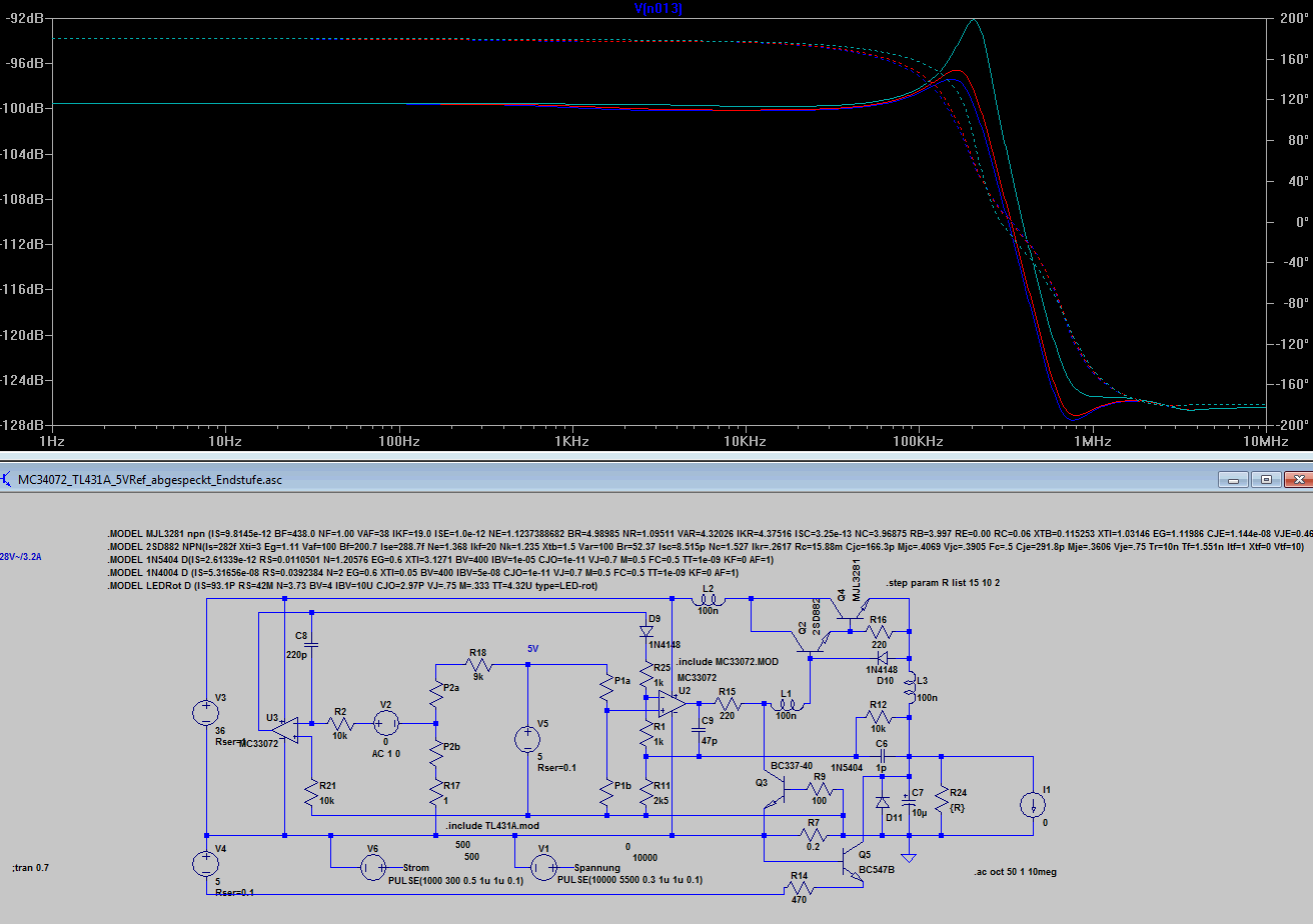

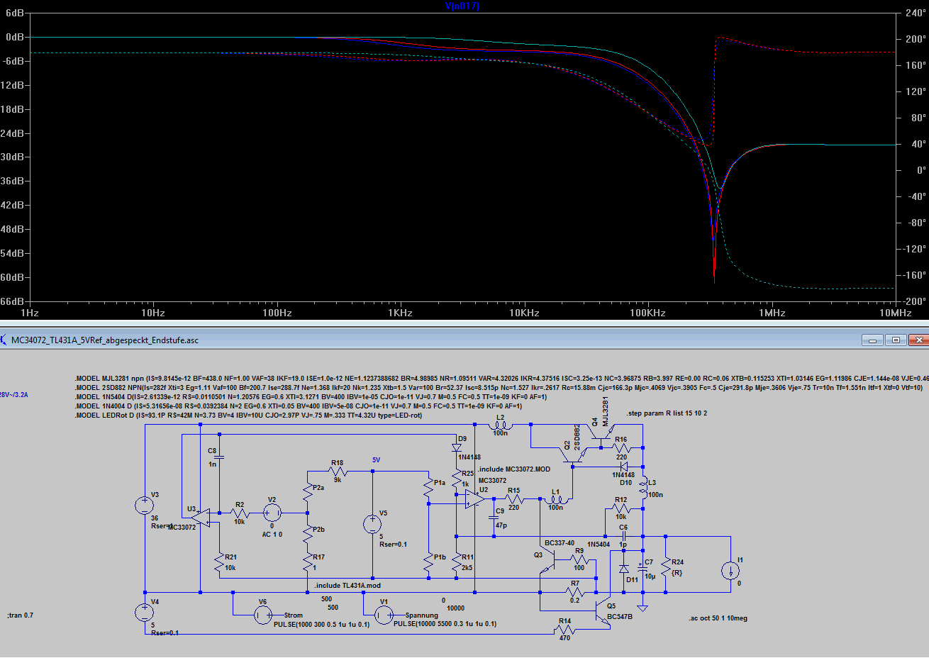

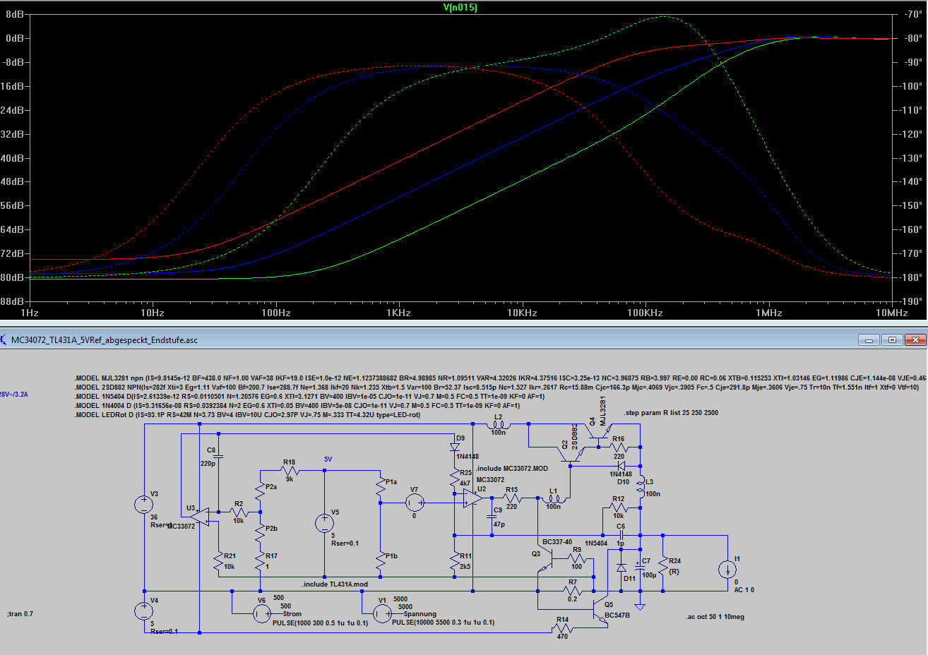

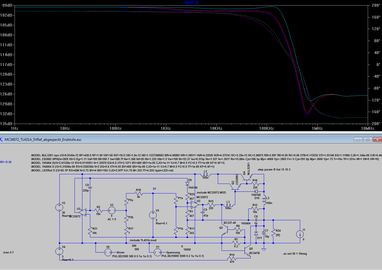

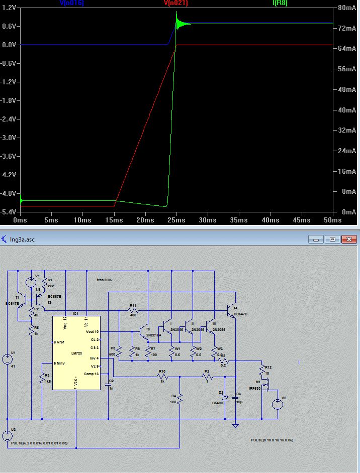

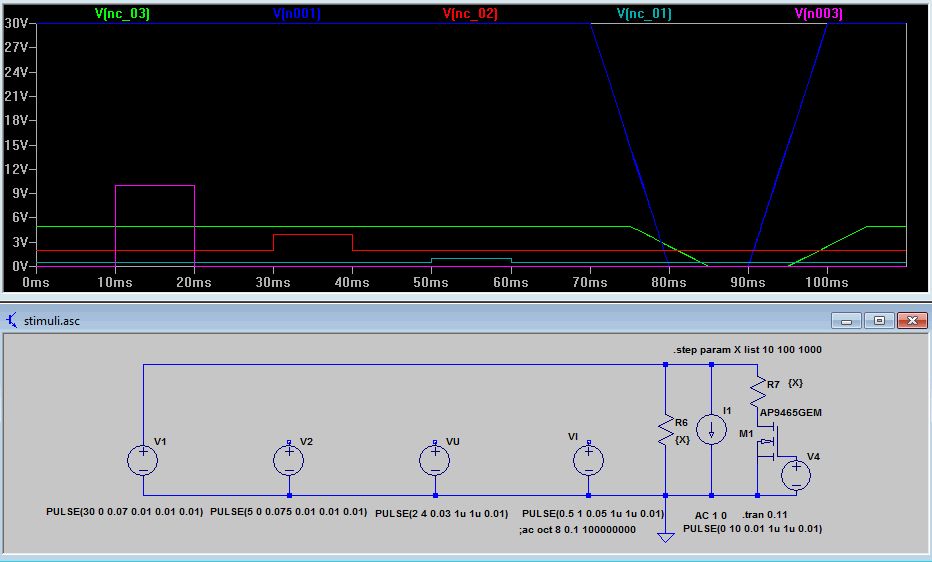

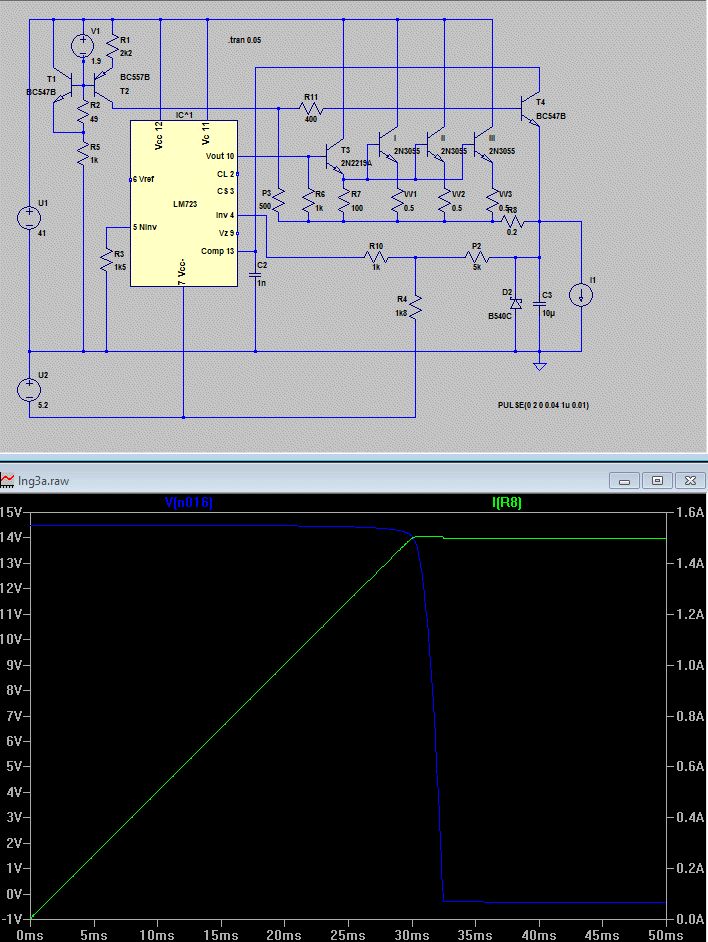

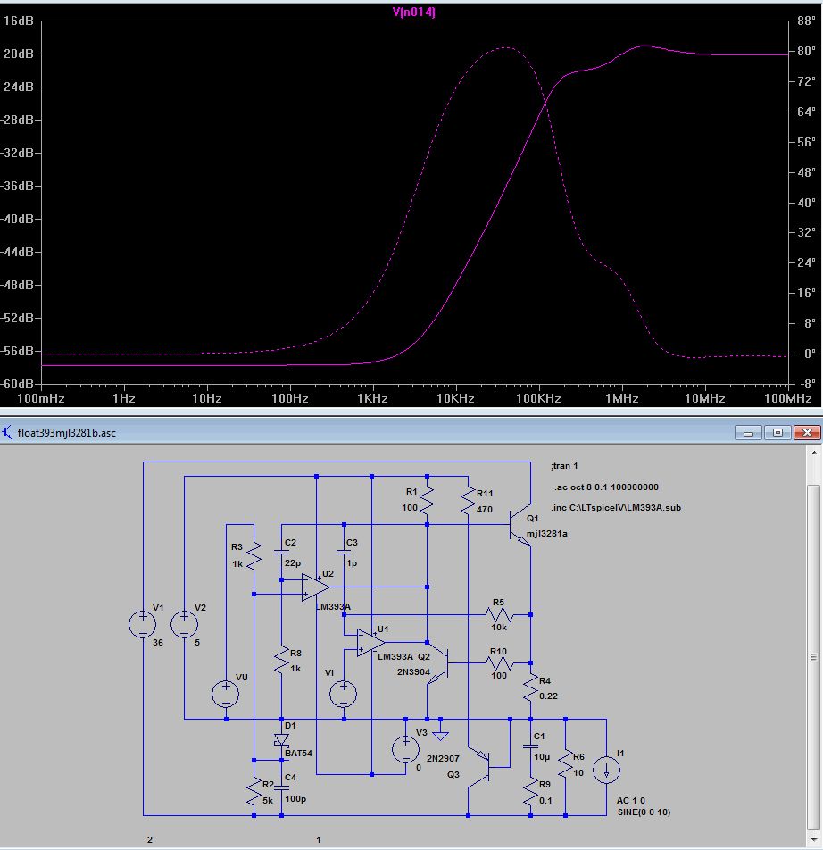

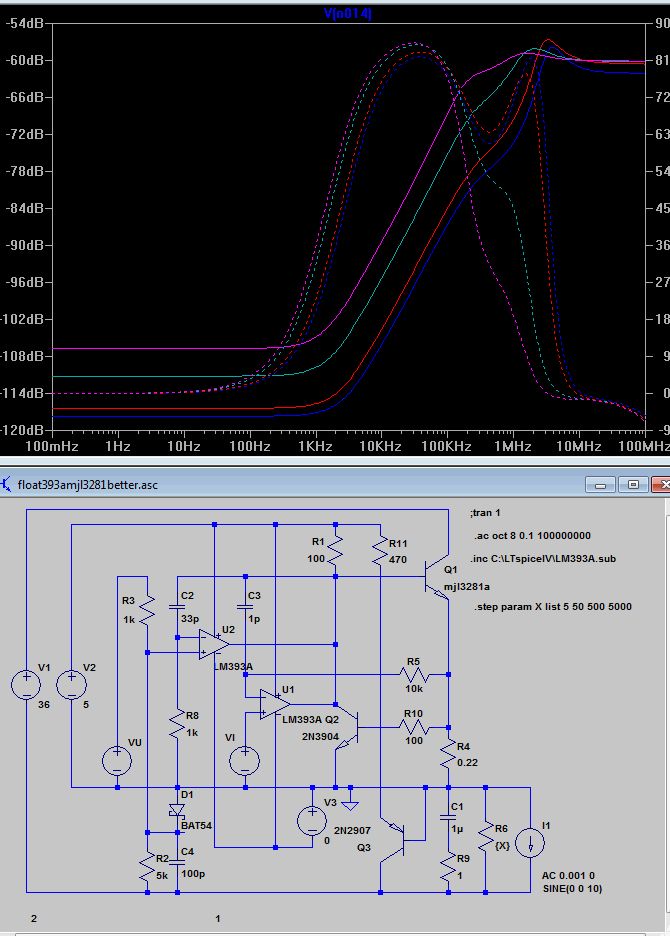

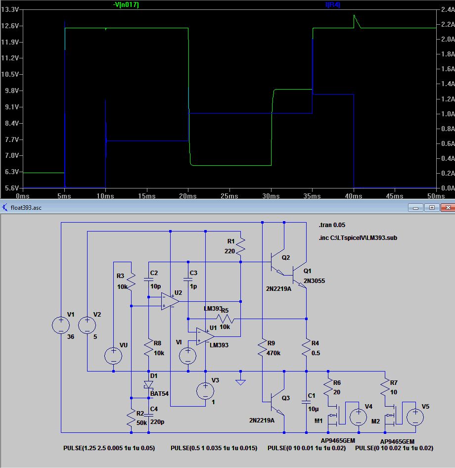

Ok, let's have fun.
blau Ausgangsspannung
grün Ausgangsstrom
rot Sollvorgabe Spannung, 8V von 10ms bis 90ms sonst 0V
cyan Belastung 6.66 Ohm statt 20 Ohm
magenta Stromvorgabe 0.44A bis 50ms danach 0.22A
Ausregelzeit 10ms, Millisekunden, nicht Mikrosekunden
Immerhin keine Spannungsüberschwinger
Dafür Stromüberschwinger und ganz schöne Durchhänger

an seinem Ausgang hat.
So zu den Sachfragen: Die Vorwiderstände an den OpV-Eingängen erklären
sich dadurch, daß manche OpV's keine großen Differenzspannungen zwischen
E+ und E- ermöglichen, weil die Basis der Eingangstransistoren per Diode
geklemmt ist. Der Zweck ist ja klar: Schutz der Eingänge gegen zu hohe
Sperrspannung zwichen Basis und Emitter. Ein OpV sollte eigentlich
niemals übersteuert werden, denn er ist ja kein Komparator. Um dennoch
dem OpV ne große Spannungsdifferenz überhelfen zu können, sind die
besagten Widerstände drin, die dann den Strom begrenzen. Ziel war ja
auch, mit einem einzigen Vierfach-OpV auszukommen und dennoch den
Zustand (Strom/Spannung) anzeigen zu können.
Fazit: die besagte Schaltung ist zwar nicht das Nonplusultra, aber sie
funktioniert ordentlich genug und sie ist relativ problemlos aufzubauen.
Und sie reicht für die allermeisten Fälle völlig aus. Bei
Spannungsregelung ist sie schwingfrei, im Stromregelbereich braucht sie
etwas mehr Kompensation als angegeben, sonst schwingt sie im
Übergangsbereich.
Sie ist also durchaus NICHT für die Tonne, wenngleich es auch deutlich
aufwendigere und leistungsfähigere Schaltungen gibt. Man liest auch hier
recht oft, daß die Leute immer was Größeres suchen, als sie eigentlich
brauchen, etwa so: Uaus 0..30V, Iaus 0..2A oder noch mehr.
Man zeige mir mal ne durchschnittliche µC-Schaltung, die 30V/2A
benötigt. Es ist wirklich sehr viel weiser, für die Zwecke, wo man ein
Labornetzteil braucht, sich zu bescheiden: 0..12V reicht fast immer,
0..500mA reicht auch fast immer - und die Wahrscheinlichkeit, daß man
damit sich nen Leiterzug auf der LP zerschmort, ist sehr gering.

von Lurchi (Gast)
Die gezeigte Schaltung ist bei der Stromregelung sehr langsam, schon
fast bis an die Grenze nicht mehr brauchbar als Strombegrenzung. Das
einzige was den Strom da anfangs begrenzt ist der 7815. Da hilft auch
der kleine Elko am Ausgang nicht viel. Im Zweifelsfall (Kurzschluss)
spricht die Strombegrenzung erst nach mehreren ms an. Den Teil könnte
man wenigstens etwas beschleunigen indem man R8 und ggf. auch C3 kleiner
macht: ein Faktor 10 sollte wenigstens drin sein. Gut wird die
Stromregelung so aber immer noch nicht - da ist als Problem der Gain vom
MOSFETs mit drin, nur schwer zu beheben. D.h. für eine funktionierende
Stromregelung dürfte es grundlegende Änderungen und nicht nur eine etwas
geänderte Kompensation brauchen.
Die Spannungsregelung könnte so einigermaßen gehen, wenn auch etwas
langsam für einige Anwendungen. Vor allem zu kleinen Strömen, also etwa
wenn bei 2 V die Last von 500 mA auf 0 geht könnte es einen recht
heftigen Überschwinger bei der Spannung geben (grob geschätzt etwa 3 V).
Da könnte man vermutlich das ganze auch beschleunigen, wenn man sich
andere Kondensatoren als nur 100 nF leistet.
Ganz 15 V wird man auch nicht raus bekommen, weil Spannung an den 0.33
Ohm Widerständen verloren geht. Um wenigstens die etwa 14.5 V raus zu
bekommen muss für die OPs auch schon etwa 19-21 V vorhanden sein, sonst
dürfte es mit der Gatespannung knapp werden. D.h. die drop out Spannung
ist relativ groß (Gate-Source Spannung + Dropout des OPs).
Der Ausgangs MOSFET sollte einer mit integriertem Schutz sein, oder die
Eingangsspannung (-2 V) als Gatespannung vertragen - die könnte er
nämlich bei einem Kurzschluss von 14 V aus kurzzeitig abbekommen.

von W.S. (Gast)
Netzteilanfänger schrieb:
> Dann verstehe ich nur nicht warum immer
> so auf diese Typen herumgehackt wird.
Nun, das ist leicht erklärlich: Hier treiben sich viele Leute herum, die
zu allervörderst sich brüsten wollen. Da muß er der µC mit der höchsten
Taktfrequenz sein, der OpV mit der höchsten Slewrate, das allerneueste
Bauteil und alles was darunter ist, wird als Mist niedergeschrien. Guck
einfach mal ganz weit oben in diesem Thread, was da so herumgerülpst
wurde: "Tonne auf, Schaltung rein, Tonne zu." - Meinst du, daß man aus
solchen Beiträgen auch nur die allergeringste Sachinformation entnehmen
kann? Ich nicht. Es ist eben viel Pöbelei hier vorhanden. Daran muß man
sich gewöhnen...
Nochwas zur aktuellen Schaltung und dem verwendeten OpV:
Wie du sehen kannst, ist der Leistungs-FET nur ein "Emitterfolger", er
wird also mit dem vollen Hub der gewünschten Ausgangsspannung
angesteuert, er braucht an seinem Gate dazu auch noch ein paar Volt mehr
als die Ausgangsspannung und dieser Gesamthub muß vom OpV aufgebracht
werden, das sind bei 0..15V dann eben so etwa 0..18V am Gate.
Alle modernen OpV's, die RRIO sind (Rail to Rail am Input und Output),
wären da ideal geeignet.. WENN sie denn die nötige Spannungsversorgung
aushalten würden.
Das ist aber nicht so, denn OpV's für RRIO sind fast immer nur für
relativ kleine Versorgungsspannungen gedacht.
Aber bei OpV's, die 30V oder mehr aushalten, hat man am Ausgang zumeist
2 bis 2.5V Mindestabstand zum jeweiligen Rail. Also muß man auf die 18V
noch 2..3 Volt aufschlagen und den OpV damit betreiben, sonst kommt er
am Ausgang nicht hoch genug.
Kommen wir zu den Eingängen: Die Eingänge von IC1b und IC1c müssen mit
Eingangsspannungen von 0 bis 15V zurecht kommen. Also gehen für diesen
Zweck nur OpV's, deren Eingangsspannungsbereich den negativen Rail
beinhaltet.
Bei IC1a ist das fast genau so, denn die Flußspannung der Diode ist ja
nur etwa 1/2 Volt.
Bei IC1d hingegen sind wir am anderen Ende der Fahnenstange: Der soll
den Spannungsabfall des Strom-Meß-Widerstandes abgreifen und dieser
liegt auf 15V. Auch deshalb braucht der OpV eine Versorgung, die
deutlich höher liegt als die Ausgangsspannung, denn der
Common-Input-Bereich umfaßt zwar den negativen Rail, aber NICHT den
positiven Rail.
So, ich denke mal, daß du jetzt etwas besser weißt, wie man für so eine
Schaltung die OpV's auswählen muß, damit sie funktioniert.
Ich würde (wenn nötig) die Schaltung dahingehend verändern, daß ich aus
dem Trafo neben dem üblichen Grätz per 2 Elkos und einem zweiten Grätz
eine Hilfsspannung erzeuge, die ich auf die normale Ausgangsspannung am
LM7815 aufstocke. Daraus würde ich per Widerstand und Z-Diode eine
Versorgungsspannung für die OpV's machen, die etwa 6V über der maximalen
Ausgangsspannung liegt - und damit ist sowohl gewährleistet, daß sowohl
Spannungs- als auch Stromregelung über den vollen Bereich funktionieren,
als auch daß die OpV's vor Netzüberspannung geschützt sind, als auch daß
man die Ausgangsspannung des Trafos nicht zu sehr überdimensionieren
muß, weil damit ja der 7815 bloß unnötig ins Schwitzen kommt.
M. K. schrieb:
> Das ist kein Problem..
Doch. Es ist eines. Man kann zwar immer sagen, daß man mit einem
riesigen Netzteil immer auf der sicheren Seite liegt (und was ist, wenn
der Motor mal 8 Ampere bei 12 Volt braucht??), aber eine solche Denke
ist in 99% aller Fälle eben schlichtweg unangemessen.
Und auf das Problem der Unangemessenheit habe ich ja bereits
hingewiesen.
Die meisten Anwendungen für ein Labornetzteil bestehen eben NICHT aus
Motoransteuerungen für 30Volt und 4 Ampere oder so, sondern aus
Probier-Schaltungen, die mit 5V oder 3.3V und ein paar hundert mA
betrieben werden. Da ist es weitaus wichtiger, als Spannungsregler ein
Zehngangpoti zu haben, wo man die Spannung fein einstellen kann, ohne
aus Versehen die Schaltung per Überspannung zu braten. Und in den
häufigen Fällen, wo man auch mal mit Fehlfunktion der getesteten
Schaltung rechnen muß, ist eine Strombegrenzung bei 500mA besser als
eine bei 4 Ampere.
W.S.

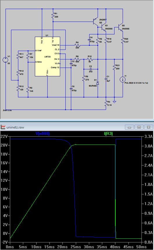

von Lurchi (Gast)
Der LM324 hat als OP auch schon seine guten Seiten, vor allem den Preis.
In der Liste der OPs sind neben dem 324 auch noch 358 , 2904, 2902 als
praktisch identische (bzw. 2 fach) Version.
Die Netzteilschaltung vom Anfang ist allerdings schlecht. Das fängt
schon damit an den Laststrom erst einmal über den 7815 zu schicken. Die
Schaltung taugt eigentlich vor allem als schlechtes Beispiel, um aus den
Fehlern zu lernen - mit kleinen Änderungen ist es da nicht getan. Am
besten alles zwischen C1 und C7 vergessen, und selbst C1 ist eher zu
klein dimensioniert.
Die Probleme fangen schon damit an, dass von den 4 wesentlichen
Möglichkeiten für die Endstufe (Emitterfolger, Sourcefolger,
Emitterschaltung, Sourceschaltung) die ungünstigste für ein
Labornetzteil gewählt wurde. Diese Wahl macht die Stromregelung sehr
schwer, die Spannungsregelung leidlich einfach, wenn auch mit hohem
Dropout. D.h. die leidlich funktionierende Spannungsregelung ist nur der
einfache Teil. Dass die Stromregelung nicht richtig funktioniert ist
keine Überraschung und auch nicht so einfach zu beheben.
von W.S. (Gast)
Ich hab den Eindruck, daß du reinweg garnichts über den Sinn dieser
Schaltung verstehen willst.
Mit dem 7815 hat man zum einen die Referenz - und die ist für diesen
Fall gut genug - und man hat auch einen Teil der bei analogen
Labornetzteilen immer auftretenden Abwärme über den 7815 abgeführt. Das
verteilt das Abwärmeproblem auf zwei Bauteile - und das ist günstig.
Apropos: der 7815 ist auch ein billiges Teil und die gesamte
Konstruktion ist dazu gedacht, eben NICHT teuer oder kompliziert zu
sein. Das gilt auch für die auf's Wesentliche reduzierten Bauteil-Werte
(1k, 10k, 100nF usw.)
Hä? Wo ist deiner Meinung nach der Unterschied zwischen Emitterfolger
und Sourcefolger (wenn man mal vom Unterschied zwischen FET und NPN-Tr.
absieht)? Hier geht's nur darum, daß die Endstufe eben KEINE
Spannungsverstärkung haben soll. Das ist ganz bewußt so gewählt.
Man hätte das Ganze auch mit nem Leistungs NPN Darlington tun können und
der würde problemlos dort hineinpassen - aber billige Leistungs-FET in
TO220 gibt es heutzutage besser als billige Darlingtons in TO220.
Merkst du jetzt was? Nämlich, daß die gesamte Schaltung eben doch besser
durchdacht ist, als du es wahrhaben willst?
W.S.
von ArnoR (Gast)
Lurchi schrieb:
> Die Schaltung taugt eigentlich vor allem als schlechtes Beispiel
Nicht nur. Ein Schaltungsdetail kann auch als gutes Beispiel genommen
werden:
Die Stromregelung regelt den Spannungsregler ab, wodurch der bei aktiver
Stromregelung nicht auf Vollgas geht (im Gegensatz zu der oft zu
sehenden Version mit den über Dioden veroderten Reglerausgängen, die
zudem fast immer falschrum arbeiten) und beim Wegfall des Überstromes
gibt es keine Spannungsüberhöhung am Ausgang.
von ArnoR (Gast)
Wegen des 7815 muss die Rohspannung aber sein als nötig, was zusätzliche
Verlustleistung erzeugt. Der eigentliche Grund für den Einsatz ist ein
anderer, nämlich das Erzeugen einer Spannungsdifferenz zwischen
Rohspannung (=Versorgung des LM324) und der Spannung am Stromshunt
(=Eingang des LM324). Der LM324 kann nämlich nicht an seiner positiven
Versorgung messen.
Nöö, finde ich nicht. Insbesondere die schon genannten Tiefpässe sind
nicht durchdacht, sondern schlecht.
von ArnoR (Gast)
Soll heißen:
> Wegen des 7815 muss die Rohspannung aber höher sein als nötig
Nein, die LM324 benötigen einen ähnlichen headroom wie der 7815,
UND zusätzlich die UGS des MOSFET, sie bestimmen also die minimale
Eingangsspannung.
So schlecht ist das Konzept, aus einer schon geregelten Spannung
die Ausgangsspannung bereitzustellen, aber die Elektronik aus einer
höheren Spannung, eben der Eingangsspannung des 7815, zu versorgen
nicht.
Allerdings darf auch diese höhere Spannung nicht über 21.5V liegt,
sonst geht der MOSFET wegen UGS(max) kaputt, und nicht nur 18V
betragen, sonst reicht es nicht für UGS(th) des MOSFETs. Insofern
ist die Beschreibung der Schaltung falsch, die Eingangsspannung
sollte ziemlich genau bei 21V liegen.
Das Hauptproblem der Schaltung sind die weit überzogenen RC Glieder
und C3 und C6, die kleinere Unschönheit ist daß der Stromregler den
Eingang des Spannungsreglers manipuliert statt den Ausgang direkt, und
ob R15 für die Stabilität wirklich wichtig ist, mag ich bezweifeln.
von M. K. (sylaina)
> betrieben werden.
Also deiner Meinung nach sollte ich mein 30V/3A Labornetzteil weghauen
und mir dafür 3-4 Geräte auf den Tisch stellen, die all die
unterschiedlichen Anforderungen erfüllen für den jeweiligen Bereich für
den sie gebaut sind? Yo, das macht ja auch Sinn.
dfg schrieb:
> So hat
> nach meiner Meinung fast jede Größe Labornetzteil seine Berechtigung,
> aber meist müssen halt kräftigere Geräte gar nicht unbedingt im
> Kleinbereich hochgenau einstellbar sein - denn da kann man ein genaueres
> (Zweit-)Gerät haben.
Das sehe ich ähnlich, heißt aber auch nicht, dass man sich mehrere
Labornetzteile auf den Tisch stellen muss.
Beimir stehen insgesamt zwei Labornetzeile auf dem Tisch: 1
Kommerzielles und 1 Selbstbau. Der Selbstbau war nur weil ich mal eines
bauen wollte, gebraucht hab ich ein zweites noch nie.
von W.S. (Gast)
Schreib doch keinen Quatsch. Von "weghauen" hat nie jemand etwas gesagt.
Aber im Prinzip hast du Recht: man sollte sich seine Netzteile dem
Einsatzzweck entsprechend auswählen. Wer hauptsächlich mit
Kleinspannungen zu tun hat, wie eben gerade die hier versammelten Leute
mit ihren 5V oder 3.3V Versorgungen, die benötigen eben in den
allermeisten Fällen auch nur ein Netzteil, das nicht mehr als 12 oder 15
Volt liefern kann.
Grad jetzt gibt's nen Parallel-Thread, wo jemand schreibt, daß er für
sein Netzteil für Spannung und Strom jeweils einen Grob- und Fein-Knopf
haben will. Was meinst du, was das für ein Teil wird - in der Benutzung?
Nen Grobknopf von 0..30 Volt und pro Grad Drehwinkel so etwa 0.1 Volt?
Den möchte ich mal sehen, der beim Fehlersuchen am Basteltisch die dafür
nötige Feinmotorik aufbringt, um bei den 3.3V nicht versehentlich mehr
als 3.59V einzustellen.
Wir sind hier mal wieder bei einer Variante des "wer hat den größten..."
angelangt. Gesagt ist schon alles, gelabert bereits viel zu viel, also
beste Zeit, an dieser Stelle aufzuhören.
Mahlzeit sozusagen..
W.S.
von Lurchi (Gast)
Die Widerstand R15 ist schon wichtig für die Stabilität der
Spannungsregelung. Man hat das schnelle Feedback vor dem Widerstand und
nur den eher langsamen Teil direkt vom Ausgang. Damit bekommt man in der
Ausgangsimpedanz als Funktion der Frequenz eine schöne Stufe bei etwa
dem Wert von R15 und eine gutmütigen Phasenverlauf. Der Teil mit R15 ist
sogar gut an der Schaltung.
Der Sourcefolger hat 3 Nachteile gegenüber einem Emitterfolger: Zum
einen braucht man mehr Spannung für an Ansteuerung, d.h. weniger
maximale Ausgangsspannung bei gegebener Eingangsspannung. Das 2. Problem
ist, dass die Steilheit mit mehr Strom zunimmt, dadurch besteht die
Gefahr dass der Ausgang nicht schnell genug runter geregelt wird. Bei
dieser Schaltung wird der 7815 in Serie benutzt um relativ elegant die
beiden Problem zu relativieren. Der 7815 sorgt u.A. für die Notfall
Strombegrenzung.  Das 3. weniger kritische Problem ergibt sich bei
kleinen Strömen: da sind die MOSFETs dann recht langsam. Bei höherer
Leistung hätte man dann noch Schwierigkeiten 2 oder mehr MOSFETs
parallel zu nutzen - das geht mit BJTs einfacher.
Ein Labornetzteil für kleine Leistung ist nicht so verkehrt, nur die
Umsetzung.
Das runter regeln der Soll-Spannung durch die Strombegrenzung hat
einiges für sich, geht aber nur gut, wenn die Spannungsregelung schnell
ist. Abgesehen vom langsamen LM324 ist dies hier zumindest für einen
Teil der Fall. Der MOSFET ergibt aber mehr ein Abschalten als runter
regeln - dafür das der 2N7000 gegen 5 K einfach zu viel Gain.

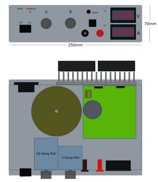

von Mani W. (e-doc)
Grob von 0 auf 270 Grad Drehwinkel, Fein von 0 bis 270 Grad und mit
einer
maximalen "Reichweite" von 1,5 Volt...
Ein 10-Gang-Pot ist eine Option, allerdings lässt sich das nicht so
schnell hinunter- oder hinaufkurbeln, was bei manchen Tests unerlässlich
ist...

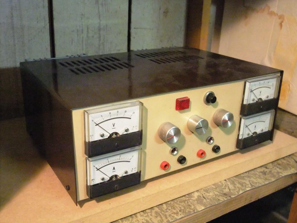

Gerhard O. schrieb:
> Ein 300V HP Nachbau funktioniert auch Bestens.
Hallo Gerhard, könntest Du die HP Typenbezeichnung nennen?
Volker S. schrieb:
Hallo Volker,
Das ist ein HP6909B. 0-300V, 0-120mA
SCR vorgeregeltes Konzept.
Hier ist der Manual Link:
http://drco.pairserver.com/manuals/6209B.pdf
Hier ein paar Bilder davon:
Beitrag "Re: Zeigt her eure Kunstwerke (3)"
Habe mich vertippt. Es ist ein HP6209B.
Roland F. schrieb:
> Hallo Gerhard,
> Jetzt muss ich doch mal interessehalber fragen: wofür setzt du das Gerät
> ein? Außer für Röhrenschaltungen fällt mir da nicht ein.
> rhf
Hallo Roland,
nicht sehr oft. Es ist schon selten, dass man so ein LNG mit diesem
Spannungsbereich braucht. Ich baute es damals (um 1990)  aus Interesse
an so einem Design Konzept mit SCR Vorreglung und für paar zukünftige
(Röhren) Projekte mit Nixies oder Panaflex/Beckman Displays und zum
Betrieb von Spezialteilen.
Falls Du Dich wundert wie ich es schaffe die Kontaktfinger der
Leiterplatten zuverlässig bleiben zu lassen, dann möchte ich auch dieses
Geheimnis preisgeben;-) Ich verwende zur Konservierung der versilberten
Fingeroberflächen das Spezialkontaktmittel von M.G. Chemicals mit P.P.E.
Das hat die Eigenschaft sich in die Poren des Metalls festzusetzen und
die Kontakte für Jahrzehnte vor Oxydation zu schützen. Bis jetzt hat das
LNG seit dem Bau in 1990 ohne Wackelkontakte immer zuverlässig
funktioniert.
Ich brauche es typisch nur ein paar Mal im Jahr. Das letzte Mal vor 2
Monaten beim der Inbetriebnahme einer Avionics Display Baugruppe ohne
eigenen Spannungswandler für die Beckman Displays. Es ist auf jeden Fall
nützlich so ein LNG zu haben wenn man es wirklich mal zufällig braucht.
Jetzt ist die Wahrheit offengelegt;-)
Gruesse,
Gerhard
von Ralf L. (ladesystemtech)
Hier der funktionsfähige Originalschaltplan vom Labornetzgerät mit dem
LM324 von 1981.
Doppel-Netzteil-LN2
Das LN2 Liefert zwei galvanisch vollständig voneinander getrennte,
stabilisierte Ausgangsspannungen (nur eine Hälfte dargestellt), die
stufenlos von 0 bis 20 Volt einstellbar sind. Der maximal entnehmbare
Strom beträgt 2,5 Ampere. Aufgrund der getrennten Ausgänge können die
Ausgangsspannungen bei Bedarf hintereinander geschaltet werden. Der
Spannungsbereich erhöht sich dann auf 0 bis 40 Volt (Strom maximal 2,5
A). Ebenso können die Ausgänge parallel geschaltet werden, so dass ein
Höchststrom von bis zu 5 Ampere entnommen werden kann (im
Spannungsbereich 0 - 20 Volt).
Obwohl keine negative Hilfsspannung vorhanden ist, lässt sich die
Ausgangsspannung bis auf Null hinunter regeln. Die elektronische
Strombegrenzung wird durch eine rote Leuchtdiode D4 angezeigt (N2 =
Komparator). Die Schaltung liefert in diesem Fall einen konstanten
Ausgangsstrom. Das Strombegrenzungspotenziometer P1 wird als Tandempoti
ausgeführt (gemeinsame Achse, P1a und P1b). Je ein Poti für ein
Netzteil.
Die Stabilität der Ausgangsspannung liegt bei ca. 0,05%, d.h. dass
selbst bei schlagartigem Wechsel auf Volllast die Ausgangsspannung
lediglich um etwa 10mV absinkt. Netzbrummen wird nahezu vollständig
unterdrückt. Falls ein Amperemeter eingesetzt wird, sollte es zwischen
Emitter von T1 (2N3055) und Ausgang eingebaut werden, damit der
zusätzliche Spannungsabfall am Amperemeter von N4 ausgeregelt werden
kann. Für den 2N3055 muss ein Kühlkörper (max. 1,0 C°/Watt) mit
Glimmerscheibe eingesetzt werden.
Da für die Referenzdiode D1 (1N823, 825, 827 oder ZTK 6V8) ein
temperaturkompensierter Typ verwendet wird, ist auch bei wechselnden
Umgebungstemperaturen eine hohe Langzeitkonstanz gewährleistet.
Die Bauteile für zwei Netzteile außer der Netztrafo (Sekundär: 2x18V~
und 2x4A) finden auf einer Eurokarte 100mm x 160mm Platz (Layout nicht
vorhanden).
Von eine Strom- oder Spannungsüberzüchtung ist abzuraten. Bei höheren
Ausgangsspannungen, muss die Versorgungsspannung für den LM324 mit einer
Z-Diode begrenzt werden. Mehr als 25 Volt  Ausgangsspannung lassen sich
dadurch nicht erreichen. Bei einer Stromerhöhung mit zwei parallel
geschalteten 2N3055 mit je einen 0,1 Ohm Emitterwiderstand, muss noch
ein zusätzlicher Treibertransistor eingefügt werden. Sowohl der
Spannungsabfall, als auch die Verlustleistung an den beiden 2R2
Widerständen werden dadurch deutlich erhöht.
Fazit: Um kleine selbstgebaute Schaltungen zu testen, ist dieses
Doppel-Netzteil optimal geeignet.
von M. K. (sylaina)
Kaum zu glauben, ein 2N3055 hat schon einen kleinen Leckstrom, wenn der
so um die 10 uA groß ist (lt. Datenblatt darf er bis zu 700 uA groß sein
wenn ich mich recht entsinne) hat man schon ne Ausgangsspannung von 50
mV im unbelasteten Zustand (Leckstrom fließt über die Last bzw. P3). Im
Alltagsgebrauch dürfte das aber in der Tat nicht stören. Schönes Gerät,
sollte in der Tat weite Teile abdecken können.
> LM324 von 1981.
Tja, 20V raus, UBE bei 2.5A vom 2N3055 1V, UBE vom 2N1613 0.7V,
Spannungsabfall an R7 vernachlässigt, output voltage swing vom LM324 2V
unter Versorgung, macht minimal nötige Versorgung von 20+1+0.7+2 =
23.7V.
Trafo 18V nach Gleichrichtung (*1.414-2) = 23.452V, da sind die ca. 5V
Spannungsverlust pro Halbwelle durch den 4700uF Elko an 2.5A noch nicht
mal mit drin, und auch nicht daß die Netzspannung und damit
Trafoausgangsspannung auch mal 10% unter 230V liegen darf.
Das Netzteil ist also unzureichend dimensioniert. Immerhin hatte man
damals 220V und heute 230V, so daß damals die -10% Netzspannungstoleranz
kritischer waren.
(Maximalspannung im Leerlauf übrigens 18*1.1*1.414*1.1 = 30.7V und damit
knapp unter den 32V absolute maximum des LM324, mehr dürfte der Trafo
also auch nicht haben, bei 230V wird es schon kritisch).
Leider wimmelt es von solchen Geräten, die nur im Leerlauf die volle
Spannung liefern, und unter Vollast merkt man kaum wenn die Spannung
1/100-sekundenweise periodisch einbricht, denn wer guckt schon mit dem
Skope nach.
Ja, ich weiss, wieder Kritik, aber Labornetzteile sind halt schwierig.
M. K. schrieb:
Die 50mV Restspannung würde mich im normalen Alltagsbetrieb auch nicht
stören obwohl ich jetzt versucht bin darauf hinzuweisen, dass HP oft
gleich nach dem Längstransistor einen 12K Widerstand nach Masse
eingebaut hatten um diesen Leckstrom unschädlich zu machen.
Der einzige Vorbehalt wäre für mich das SOA Verhalten des 2N3055 bei
2.5A. Da hätte ich wahrscheinlich zur Sicherheit doch zwei 2N3055 in
Parallel eingebaut. Aber ohne im Datenblatt nachzuschauen kann ich das
jetzt auch nicht abschätzen ob der 2N3055 da noch bei Kurzschluss sicher
ist.
Welche Zeitschrift und wann publizierte diesen LNG Bauartikel?
