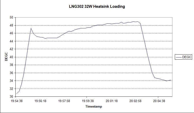

In der Zwischenzeit machte ich ein paar thermische Messungen mit dem
Datenlogger unter Höchstbelastung ( fast maximale Verlustleistung bei 1V
und 2A) und zeichnete das Kühlerverhalten auf. Umter 10W läuft der
Lüfter zyklisch (45/36) und darüber im Dauerbetrieb.
Bei Maximalverlustleistung steigt die Temperatur des Kühlkörpers von 18
Grad auf ca. 49 Grad und hält. Da dürtfte es zulässig sein, das
Netzgerät bis zu einer Umgebungstemperatur von 35-40 Grad zu betreiben.
Allerdings würde dann die Abschaltung bei über 70 Grad
Kühlkörpertemperatur sowieso zuschlagen.

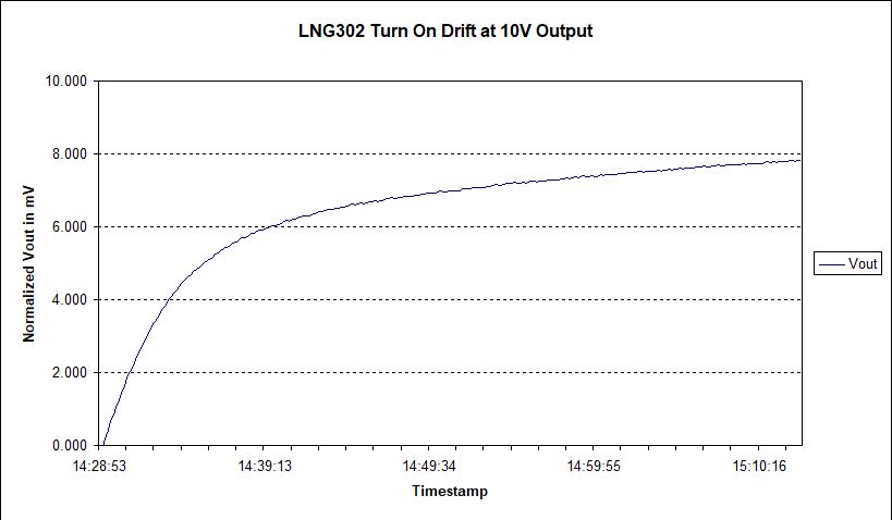

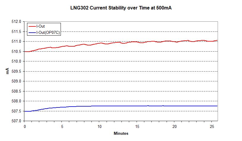

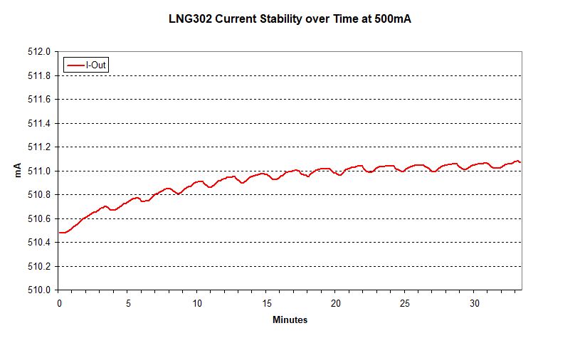

Im Anhang sind einige Aufzeichnungen. Das erste zeigt die Einschaltdrift
über 40 Minuten. Nicht zu schlecht, aber ich bin trotzdem damit noch
nicht ganz zufrieden.
Nachtrag: Ich habe jetzt den U1A TL081 gegen einen OP07C ausgewechselt
und nun ist die Stabilität viel besser. Messwerte folgen sobald ich die
neue Messreihe fertig habe. Die Eigenschaften des BG TL081 sind nicht so
gut...

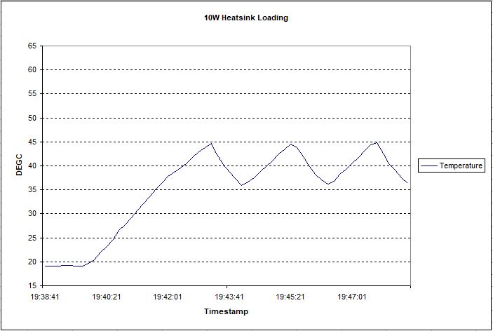

Die beiden anderen Anhänge zeigt das Temperaturverhalten des Kühlkörpers
bei 10W und Maximalverlustleistung. Bei unter 10W läuft der Lüfter
zyklisch. Darüber dauernd. Der Lüfter wird durch einen 40 Grad Bi-Metall
Schalter betätigt.
Als Instrumente dienen ein HP34401A und Fluke TK80 Thermometer.
Aufzeichnungen via IEEE-488 Bus.

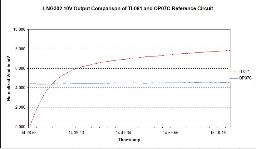

Ich habe jetzt den Drift Plot mit den Daten vom OP07C erweitert. Der
einzige Unterschied zwischen den Messreihen ist der Ersatz des U1 TL081
gegen einen OP07C aus der Bastelkiste. Wie man sieht ist die
Einschaltdrift des OP07C im Vergleich zum TL081 vernachlässigbar. Es
wurde die LNG302 Ausgangsspannung gemessen. Logging Intervall ist
übrigens 10s.
Ich werde fairerweise versuchen einen TL081 mit bekannten Stammbaum zu
finden um zu sehen ob die Drift Typ abhängig ist oder das Resultat von
schlechter chinesische Qualität oder Ausschussware. Der besagte TL081
stammt vom Banggood NT Kit. Dem Datenblatt nach kann ein normaler TL081
aus westlicher Produktion nicht so schlecht sein. Muss allerdings erst
danach suchen.

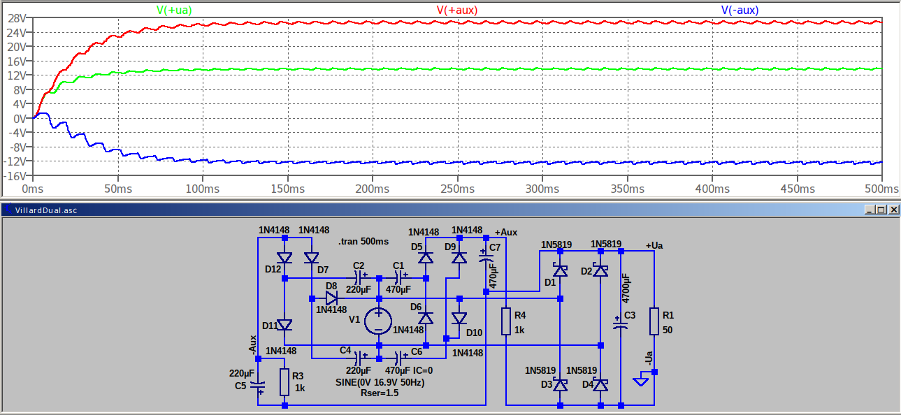

Hallo Gerhard.
Mich stören die getrennten Trafowicklungen der Hilfsspannungen beim
schwimmenden Regler auch. Deshalb arbeite ich derzeit daran ohne sie
auszukommen.
Dazu benutze ich für jede der Spannungen eine
Greinacher-Vollwellenschaltung. Die Eine als Verdoppler, die Andere als
Inverter. Ihr Bezugspunkt ist die positive Ausgangsspannung. Als Quelle
dient die Wicklung der Hauptspannung, somit entfallen die
Hilfswicklungen bzw. der Hilfstrafo. In der Simulation funktioniert es
schon ganz gut. Bin gerade dabei einen realen Prototypen aufzubauen.
Die Schaltung im Bild zeigt das Prinzip. Die aktuelle Schaltung ist
einen Schritt weiter und vermeidet Probleme der Prinzipschaltung. Ist
aber weder ausgereift noch gründlich geprüft.
Zu sehen ist die Ausgangsspannung +Ua (grün). Die positive Hilfsspannung
+Aux (rot) und die negative Hilfsspannung -Aux (blau).
Gruss. Tom

Hallo Tom,
Da bist Du mir schon zuvorgekommen. Ich hatte mir auch so etwas in
dieser Richting überlegt. Hast Du vor das bald aufzubauen? Das dürfte
auf jeden Fall funktionieren. Es wäre gut damit Erfahrungen zu sammeln.
Jedenfalls freue ich mich über die Resonanz.
> auszukommen.
Das funktioniert aus Prinzip nicht wirklich - es sei denn, du arbeitest
mit hohen Hilfsspannungen und OpV's, die das vertragen und du darfst
dich mit den Spannungs-Aufstockungen nicht auf den Ausgang beziehen,
sondern auf den Fußpunkt des Haupt-Traktes. Das ist eben sowas Ähnliches
wie Radio Eriwan (im Prinzip ja, aber...).
Das Prinzip, weswegen es nicht wirklich funktioniert ist, daß du bedingt
durch die diversen Koppel-Kondensatoren (über die ja dein Betriebsstrom
fließt) immer einen deftigen Einfluß auf den Ausgang des LNG hast.
Das Prinzip mit dem U/I-Regler schwimmend auf der Ausgangsspannung
bedingt eben eine zweite Wicklung auf dem Trafo, die dann nur ein paar
pF gegenüber der Hauptwicklung hat.
W.S.
Gast #6241203
Hallo W.S.
Das Problem sehe ich so nicht. Die Gleichrichter laufen alle
Frequenzsynchron auf 100Hz. Über die Bauteile der Steuerelektronik sind
die Spannungen auch bei getrennten Wicklungen miteinander gekoppelt.
Hatte für ein kleines Experimentiernetzteil (16V/500mA) eine ähnliche
Schaltung aufgebaut, wobei es keine Probleme zwischen den Spannungen
gab. Dabei war allerdings GND der gemeinsame Bezugspunkt und nicht +Ua.
Von dieser Schaltung stammen auch die Bilder der Simulation. Habe diese
Art Hilfsspannungen dann aber aus anderen Gründen wieder verworfen
(geschalteter Vorregler aus Chinamodul mit folgendem LM317).
Was tatsächlich sein wird zeigt eine aufgebaute Schaltung - Versuch
macht kluch!
Berichte wenn das Netzteil aufgebaut ist. Allerdings zeige ich keine
Details dazu, da es sich um ein anderes Netzteil als die hier
Besprochenen handelt. Habe ein altes, durchgebranntes Netzteil, fürs
Grobe ausgegraben. Es hat nur 18Volt bei 5Ampere und diente der
Versorgung von Maschinen (Minidrill, Tischkreissäge, ..), konnte auch
12V-Bleiakkus laden. Gehäuse, Trafo, Analoganzeigen und Leistungsteil
sind noch in Ordnung, nur die Steuerplatine mit LM723 hat sich
verabschiedet. Kann es also gut zum ausprobieren verschiedener
Elektroniken benutzen.
Gruß. Tom
Hallo Gerhard,
ich habe bei meinem LNG
(https://www.mikrocontroller.net/attachment/363459/2018-03-31_21.44.07.jpg)
ebenfalls die Spannungsdrift überprüft. Zugegeben nicht ganz so
sorgfältig wie du, aber die Ergebnisse sind gut reproduzierbar.
Im Gegensatz zu deinem Gerät, wo die Ausgangsspannung um 8mV ansteigt,
sinkt sie bei meinem LNG:
Kalt eingeschaltet: 24,004V
t +  2h = 23,999V
t +  4h = 23,998V
t + 15h = 23,997V
Den Test habe ich zwei mal über mehrere Tage mit den gleichen
Ergebnissen wiederholt.
Messtechnik: das eingebaute Panelmeter. Leider habe ich nichts
genaueres. Es geht hier immerhin um 150ppm Abweichung - wenn ich richtig
gerechnet habe.
Dann habe ich den Test wiederholt, diesmal mit kurzgeschlossenem
Ausgang. Die Spannung habe ich nicht verändert:
I = 2,4A
t0  = 24,004V
t + 0,5 h = 23,988V  Kurzschluss getrennt
t +    1h = 23,994V  Kühlkörper heiß 50°C?
t +    2h = 23,996V  Kühlkörper sehr heiß, Stahlblechgehäuse ziemlich
warm
Weiterer Kurzschlusstest, 3,3A Uk = 0,25V (Messkabel)
t0 = 24,004V
t + 0,5h = 23,986V
Mit diesem Ergebnissen kann sich das Banggood LNG wahrlich sehen lassen.
Selbst wenn ein sündhaft teurer OPA604 für 2,50€ in meinem steckt.
Mein Gerät hatte übrigens letzte Woche seinen 2. Geburtstag.

Moin,
Habe heute ein paar TL081 von Digikey bekommen und den Einschalttest mit
ein paar zusätzlichen OPVs wiederholt. Die Graphik zeigt die
aufgezeichnete LNG302 Ausgangsspannung bei rund 10V ohne Last und wurde
auf mV Skalierung normalisiert.
Der TL081 von Digikey ist dem Banggood geliefertem was Einschaltdrift
belangt ziemlich ähnlich. Der TL081 ist also für ein stabiles Netzteil
etwas ungünstig. Die "OPxx" Familie ist sichtlich eine eigene Klasse für
sich selbst.

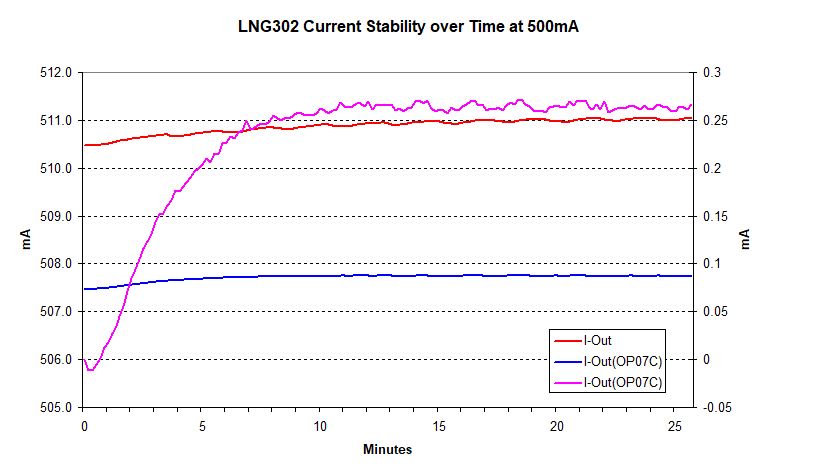

Das zweite Bild zeigt die erste Beobachtung der CC Stabilität bei 500mA
Ausgangsstrom. Wie man sieht besteht eine gewisse Empfindlichkeit auf
die Einschaltphasen des Lüfters. Das muss ich erst noch untersuchen und
beheben. Den U3 TL081 werde ich zum Vergleich gegen einen OP07
auswechseln.
Das dritte Bild zeigt CC Stabilität mit U3=OP07C. Der Lüfter wurde
permanent eingeschaltet. Auch hier ist noch etwas Arbeit nötig.
Fortsetzung folgt...
Gruß,
Gerhard
#6245948
Das vierte Bild zeigt den Stromverlauf normalisiert relativ zum
Anfangswert mit über 100facher Auflösung mit der mA Skala auf der
rechten Seite.
Ich vermute, dass die beobachtete Drift in den ersten Minuten
wahrscheinlich hauptsächlich von der Temperaturstabilität des R7
herrührt. Der U3 OPV (OP07C) ist erwiesenermaßen dafür nicht
verantwortlich.

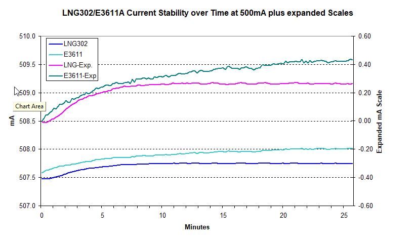

Das Bild im Anhang zeigt einen Vergleich der Stromstabilität vom LNG302
und HP E3611A mit Kurzschlussstrommessung bei 500mA im CC-Modus.
Die rechte Skala zeigt den normalisierten, expandierten Stromverlauf in
höherer Auflösung. Wie man sieht ist das E3611A im CC-Modus auch nicht
perfekt. Die beiden unteren Kurven sind der linken Skala zugeordnet und
die beiden oberen Kurven der rechten Skala.
Gast #6246165
Die Stabilität in den Strombereichen dürfte bei höheren Strömen vor
allem von der Erwärmung des Shunts kommen. Das ist schon in DMMs nicht
so einfach. Im LNG kommt noch dazu dass oft ein relativ großer
Strombereich mit einem Widerstand abgedeckt werden soll und damit die
Bürden-spannung eher etwas höher ist. Der ähnliche Verlauf könnte ggf.
auch ein Problem mit dem DMM sein.
Bei kleinen eingestellten Strömen dürfte der OP in der Stromregelung
ggf. begrenzend werden, einfach weil die Spannung über den Shunt sehr
klein ist, da fallen dann ein paar µV mehr oder weniger schon auf. Ein
langsame OP wie der OP07 in der Stromregelung kann die Zeit bis die
Stromregelung anspricht deutlich vergrößern. Dem könnte man mit
reduzierter Versorgung für den OP entgegen steuern. Schon ein 741 ist
i.A. besser als der TL081 bei der Präzision.
Die Platine vom BG Bausatz hat hinsichtlich Ripple beim CC mode ein
Problem: das Layout koppelt Rippel vom Filtereleko mit ein. Bei bedarf
lässt sich das reduzieren.
#6246206

#6246591
Habe ich Dich endlich hervorgelockt;-)
> vor
Inwieweit das HP34401A da in die Drift eingeht, müßte man noch
untersuchen. Ich könnte den Test mit dem aufgewärmten Kikusui PLZ-150
wiederholen um zu sehen ob das HP34401A mit dazu beiträgt. Obwohl ich
das fast nicht annehme. Auch ein Blick ins HP34401A DaBla. wäre
vonnöten.
Ja. Zur Zeit ist R7 der Originalwert von 0R47. Ich habe vor hinsichtlich
des 2A Strombereichs des LNG302 den Wert auf 0R22 Ohm zu erniedrigen und
gegen einen DALE Chassis montierbaren Typ auszutauschen und Kelvin
andchlüssen. Ist aber schon Overkill weil die beobachteten Drifts sich
ja nur im Bereich von einigen hundert uA abspielen. Die beobachtete
Drift ist immerhin nur um 0.05%.
> Ein
Ja. Die Geschwindigkeit des OP07 habe ich noch gar nicht berücksichtigt
weil es mir hier um die Beobachtung der Langzeitstabilität ging und ich
OPV Drift hier ausschließen wollte.

Moin,
M. K. schrieb:
> Wieder sehr interessant zu lesen, Gerhard aber ein Frage habe ich
> bei
> deinen Diagrammen schon, insbesondere wenn mehr als zwei Kurven drin
> sind: Ist deine Farbskala begrenzt? Es fällt mir nämlich ein wenig auf,
> dass du häufig ähnliche Farben benutzt in einem Diagramm und dann wird
> das Trennen der Kurve schon etwas, ich sag mal, komplexer. Nimm doch ein
> paar kontrastreichere Farben, dann wären die Diagramme einfacher lesbar
Naja, ich arbeite mit Excel 2003 wo die Farbenauswahl etwas begrenzt
ist. Viele Farben haben gegen weißem Hintergrund schlechten Kontrast.
Muß mal sehen ob ich da komplette Farbwahl habe. War zu ungeduldig das
aufs Forum zu kriegen.
Farbenmäßig, was würdest Du da vorschlagen? Irgendwie ist das in Excel
gar nicht so leicht. Vielleicht wäre ein nicht-weißer Hintergrund
möglicherweise günstiger.
> Wie genau sah denn der Prüfaufbau dazu aus? Ich überlege grade mal, mein
> LNG diesbezüglich auch mal gegegen zu messen. ;)
Eigentlich nur das IEEE-488 angeschlossene HP34401A im V/A Betrieb. Als
PC verwende ich einen Dolch PAC 586-60 mit einer N.I. 488-2 ISA Buskarte
und ein 20 Jahre altes selbstgeschriebenes, kompiliertes QB45 Logging
Programm. Die geloggten Daten extrahiere ich mit Sneakernet und Floppy
um dann alles weitere am modernen PC zu machen.
Das stimmt wohl, die Standard-Farbwahl bei Excel war damals teilweise,
ich sag mal, interessant.
Rot (ff0000), Blau (0000ff), Grün (00ff00), Gelb (Richtung
Lufthansa-Gelb (ffbf00), kein Neon-Gelb (ffff00) oder ähnliches), Orange
(ff8000)
Damit bekommt man eigentlich schon recht brauchbare Kontraste hin und
das ist auch auf weißem Hintergrund (wobei ich sagen muss: leichter
grauton ist gar nicht so verkehrt als Hintergrund statt weiß ;)) gut zu
erkennen ;)

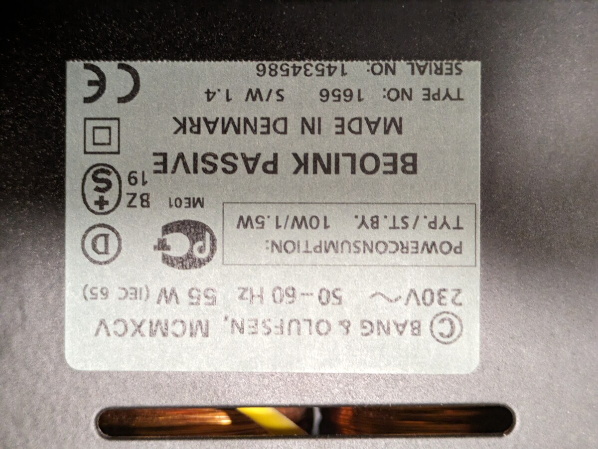

#7578711
Michael B. schrieb:
der Linearbeobachter schrieb:
Kann mir bitte Jemand weiterhelfen?

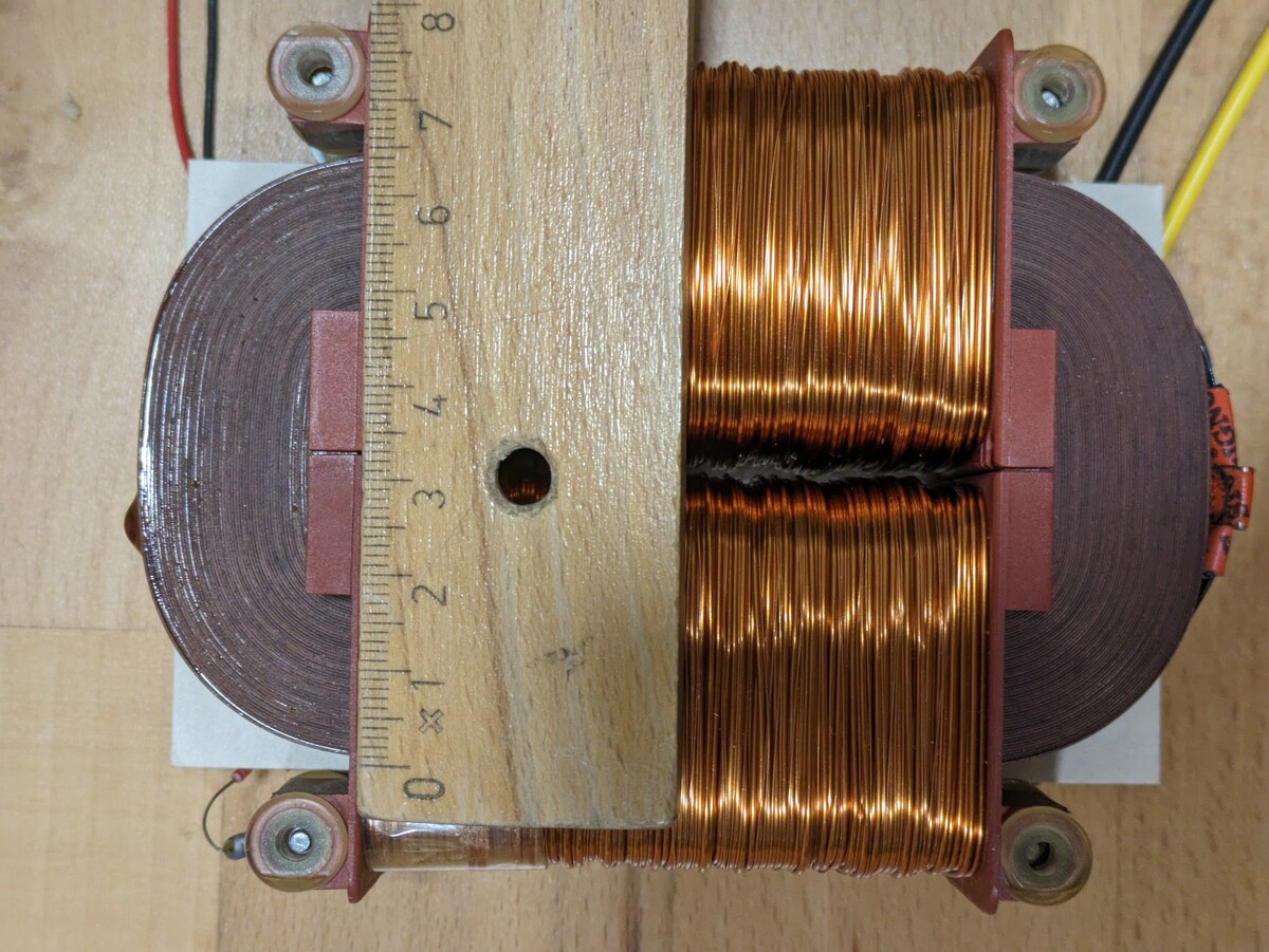

Das Beolink arbeitet wohl mit passenden +/-33V unstabilisiert nach Gleichrichter (also 2 x 24V~ Wicklungen), aber nur 55VA, also 0.8A maximal, eher 0.6A. Etwas wenig für ein linear stabilisiertes Netzgerät.
Nachdem mir auch so ein Teil über den Weg gelaufen ist, kommt mir der Trafo für die auf dem Typenschild angegebenen 55VA sehr groß vor.
Der Schnittbandkern misst 118x68mm und ist 25mm stark. Die (Haupt) Sekundärwicklungen sind mit je 2x0,8mm Draht ausgeführt Primärwicklung mit 0,5mm Draht. Das Teil bringt stolze 1,7kg auf die Waage.
Für einen 55VA Trafo ist das doch reichlich groß und schwer um nicht zu sagen Verschwendung.
Auf der anderen Seite ist die Endstufe STK4151 mit 30 Watt eher zu den 55VA passend während die 2x 6800µF nach dem Gleichrichter wieder reichlich groß sind. Was sagen die Experten dazu bzw was hat sich B&O dabei gedacht?
#7578751
Gibt es eine gute Quelle
SU-Kern? Dann kommen die 55VA schon hin.
Ich dachte immer Schnittbandkerne liegen zwischen den "normalen" EI und den Ringkernen. EI75 mit 50VA ist lt [1] mit einem kg nur etwas mehr als halb so schwer. Zu den Schnittbandkernen habe ich wenig bis nichts gefunden im Internet - hast Du einen Tipp?
[1] https://cdn-reichelt.de/documents/datenblatt/C500/TrafoEL_serie%23BLO.pdf
Also für etwa 2,5A.
Es sind aber zwei Wicklungen mit je 24V und 2x0,8mm Draht ... was dann eher so 100VA wären. Habe ich einen Denk bzw. Rechenfehler?
#7578776
Das bringt als Schnittband so 150VA https://dse-faq.elektronik-kompendium.de/dse-faq.htm#F.9
Der STK4151 ist ja Stereo, 2 x 30W, aber der Trafo reicht bei 33V nach Gleichrichtung für STK4191, 2 x 55W.
Was auch immer in den Ursprungsangaben falsch ist, 55VA für die Anlage stimmt wohl schon mal nicht, aber 55W für jeden Lautsprecher kommt wohl hin.
#7578832

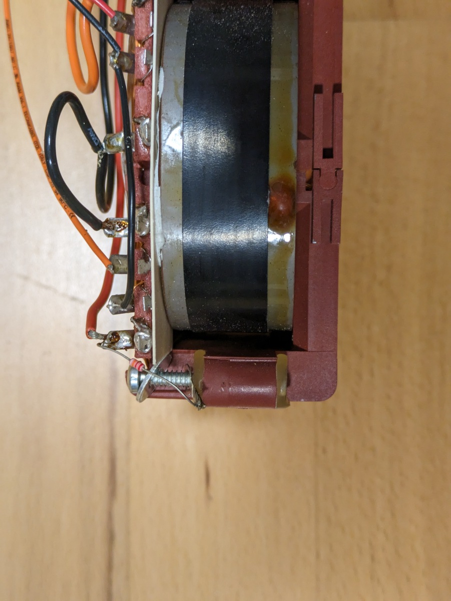

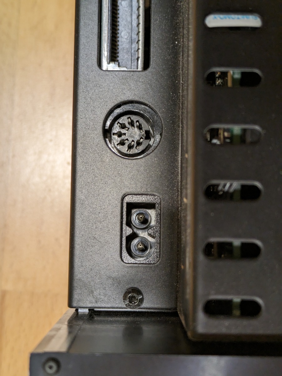

Anbei noch Bilder vom Trafo und Typenschild.
Spannend ist der "Spalt" zwischen Wickelkörper und Kern.... Das Gerät ist ohne Schutzleiter mit dem Stromnetz verbunden, auch spannend bei einem Alu bzw Stahlblechgehäuse.
#7578923
Wenn der übrige Aufbau korrekt gemacht wurde (Abstände der Zuleitung, ggfs. doppelt isolierte Kabel, etc.) ist das auch im Metallgehäuse korrekt.
Schau Dir bitte mal die einfachen "Haushalts-" Autobatterieladegeräte an (Absaar, Einhell, etc..): 2 Polige Zuleitung, Metallgehäuse, innen Trafo und seine Plastikhalterung sehr ähnlich Deinem Trafo aufgebaut.
Ob Du bei Deinem Aufbau noch einen PE mitführst und z.B. an der Frontplatte dafür eine 4mm Buchse spendierst um den PE ggfs. nutzen zu können: hängt von Deiner Nutzung ab. Ich persönlich finde es gut das vorzusehen - wenn man doch irgendwann mal einen Potentialausgleich benötigt, ist dieser sofort zugänglich.
#7578970
Naja, das Typenschild sagt, dass es ein schutzisoliertes Gerät ist, d.h. selbst wenn der Schutzleiter mit ins Gerät geführt würde müsste er wie ein aktiver Leiter behandelt werden, d.h. er müsste gegen Berühren geschützt werden ;)
Was soll daran spannend sein? Die Leitung muss nicht press am Kern anliegen. Keine Sorge, der magnetische Fluss verhält sich wie ein elektrischer Strom: Beide wählen den Weg des geringsten Widerstandes und ist ganz sicher nicht in der Luft zu finden. In dem Spalt wirst du keinen signifikanten magnetischen Fluss feststellen können.

Ein paar Worte zu Netzteilen mit Ladungspumpen für die Hilfsspannungen, wie dem oben Vorgeschlagenen.
Für das Beispiel dient die Simulation eines auf 3,3V Ausgangsspannung eingestellten Linearnetzteil mit LM317, der Laststrom ist 500mA. Der Trafo hat 24Veff, wird gleichgerichtet und mit 3300µF gesiebt auf den Eingang des Reglers gegeben. Um die Ausgangsspannung bis 0V einstellen zu können wird über eine Ladungspumpe aus der Trafo-Wechselspannung eine negative Hilfsspannung von 1,25V erzeugt. Um den Strom der Ladungspumpe zu begrenzen befindet sich auch noch ein Widerstand im Strompfad. Durch diese Ladungspumpe baut sich die Hilfsspannung gegenüber der Hauptspannung verzögert auf, was sich (evtl. gefährlich) störend auf die Ausgangsspannung auswirkt. Der LM317 braucht für 0V am Ausgang eine negative Hilfsspannung von -1,25V im Einschaltmoment ist die Hilfsspannung aber 0V, damit ist die Ausgangspannung um 1,25V höher als die eingestellte Spannung. Erst wenn sich die Hilfsspannung stabil aufgebaut hat, ist auch die Ausgangsspannung korrekt.
Bild PtotOutD.png (D für Direkt) zeigt dieses Verhalten. Bis ca. 32ms ist die Ausgangsspannung unkontrolliert, erst danach ist sie 3,3Volt.
Betroffen davon werden die meisten Netzteilkonzepte mit Ladungspumpen sein.
Verhindern lässt sich dieses Verhalten indem man die Hauptspannung vor dem Regler verzögert erst dann einschaltet, wenn sich die Hilfsspannung(en) vollständig aufgebaut und stabilisiert haben.
Bild PtotOutV.png (V für Verzögert) zeigt das deutlich verbesserte Verhalten, die Hauptspannung wird um ca. 35ms verzögert auf den Regler geschaltet.
Hinweis: Für zyklische Messungen daran denken den Kondensatoren genug Zeit geben sich zu entladen. Mit teilgeladenen Kondensatoren misst man Mist.
Tom
#8034985
Danke Tom,
Das ist mir auch schon aufgefallen und missbilligend. Ja, es wäre besser, diesen Sachverhalt anzugehen.
Beim BG allerdings "verriegelt" Q1 den Treibertransistor. Schön ist es aber trotzdem nicht. Ist eine Art "Gummi-Elektronik" und nicht wirklich deterministisch genug. Es wäre besser die Hauptspannung verzögert einzuschalten und sicherstellen, dass die OPVs die Spannung beim Ein- und Ausschalten im Griff haben, um gefährliche Transienten zu verhindern. Ist kein triviales Problem es immer unter allen Umständen im Griff zu haben.
Allerdings ergaben die Umbau Arbeiten an diesen Netzteil vor Jahren ein sauberes Ein- und Ausschalten, wie hier belegt ist:
Beitrag "Re: Labornetzgerät - Fragen zum Schaltplan"
Also, so ganz hoffnungslos ist das BG LNG Kit nicht. Jedenfalls bestätigen meine Messungen, daß Ein- und Ausschalten für eine angeschlossene Last gefahrlos möglich ist.
Ich werde bald meine neue LP mit allen Änderungen der früheren Arbeiten bestücken können, sobald sie eintreffen. Im Erfolgsfall stelle ich Euch die Design Dateien zur Verfügung.
Gerhard
#8035023
Man macht das eben nicht zeitlich verzögert, sondern direkt abhängig davon ob die negative Hilfsspannung in ausreichender Höhe vorhanden ist oder nicht. Dann gibt es auch bei Defekten (Elkos) keine Überspannung.
