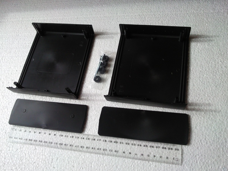

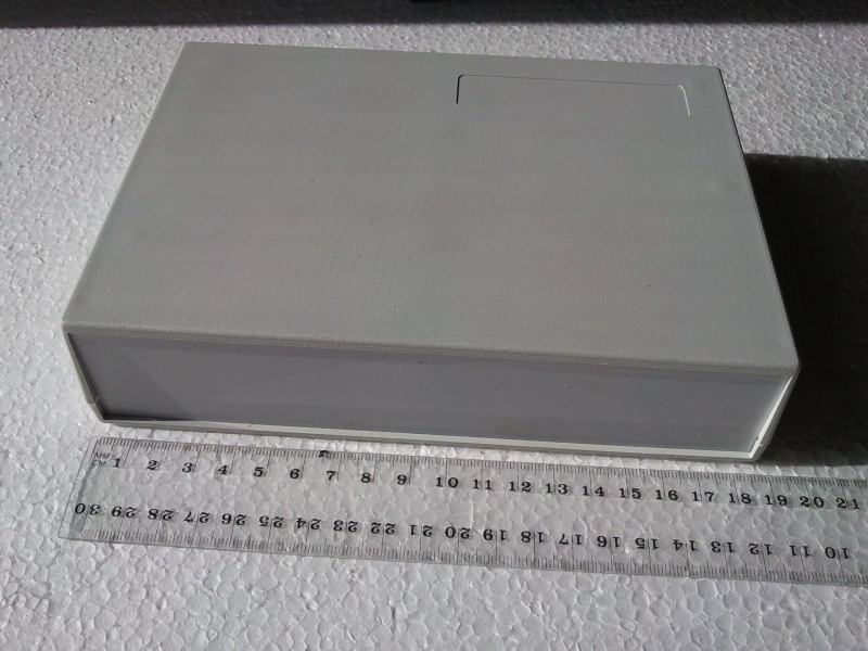

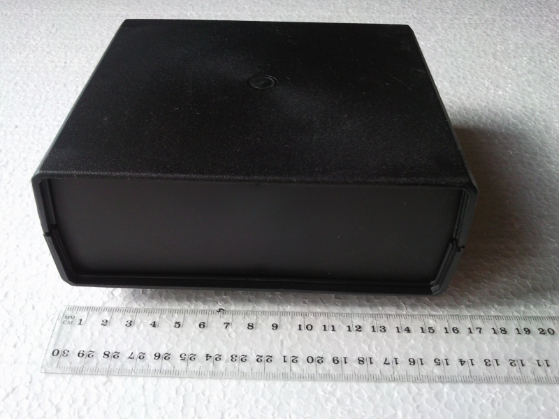

Ich hänge hier mal ein paar Bilder dran:
Zunächst ein kleines fertiges Bastel-Netzteil aus der 15V/1A Klasse
Dann zwei wirklich billige, aber sehr wohl verwendbare Plastikgehäuse,
die ich bei TME gekauft hab. Kostenpunkt unter 5 Euro.

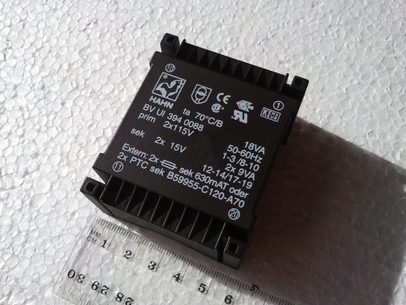

Schlußendlich ein passender Printtrafo. Der läßt sich tatsächlich mit
den Pins nach oben auf die Unterseite des Gehäuses schrauben.
Kontaktierung dann per Litzen und auf die Primärseite als Quasi-Verguß
ne Ladung Heißkleber drauf. Das ist m.E. ausreichend, um auch für
unbedachte Bastler genug Sicherheit gegen Berührung und Durchschlag nach
sekundär zu geben.
Und wenn hier noch einer meckert, dann gibt's ein Bild vom Statron 3222!
Da kann man alles das sehen, was man als Bastler eben NICHT so
hinkriegt:
- Spezial-Trafos
- Kabelbäume
- viel Mechanik
und konstruktiv ist das ein Doppelnetzteil, was im Inneren aus zwei
getrennten identischen Netzteilen besteht. Sag jetzt bloß niemand mehr
was gegen die Idee, ein spottbilliges Einzelnetzteil zu konzipieren und
sich dann im Bedarfsfalle zwei Stück davon hinzustellen. Bei den obigen
Gehäusen ist das kein Kunststück.
W.S.

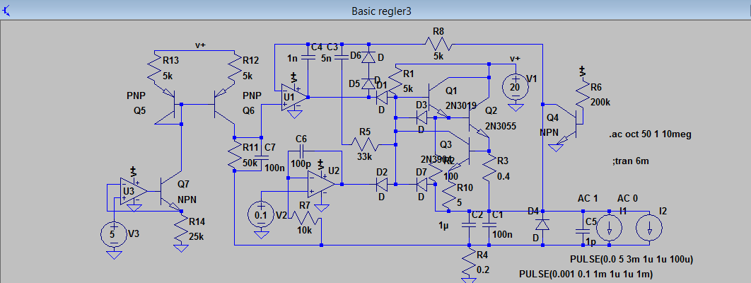

von Lurchi (Gast)
Michael B. schrieb:
> Klingt für mich, als gibt es zwei Reglerkonzepte (Emitterfolger und "HP
> Konzept") die beide nicht vereinbar sind, also müsste man beide weiter
> betrachten ...
Die Unterteilung in 2 Konzepte ist schon richtig. Das eine sind die
Regler mit einer Ausgangsstufe mit niedriger Ausgangsimpedanz, so wie
der Emitterfolger. Das andere sind LDO Regler mit einer Ausgangsstufe
die den Strom vorgibt, also hoher Ausgangsimpedanz. Die Form mit dem
fliegenden Regler ist für ein LNG nach dem Prinzip LDO weit verbreitet,
aber nicht die einzige Möglichkeit. Es gäbe z.B. das Prinzip mit Shunt
an der Masse, darüber einen N-MOSFET und zwischen Drain und der
positiven Versorgung die Last. Alternativ könnte auch der Shunt an der
Positiven Seite sein. Das wäre dann ein LDO ohne fliegende Regelung.
Wenn man ohne Hilfsspannung auskommen will (wenn auch nur um es einfach
zu halten) sehr ich den LDO an der negativen Seite und den klassischen
Regler mit Emitterfolger als die beiden wesentlichen Optionen.
Von der Tendenz her ist die LDO Form bei der Stromregelung eher etwas im
Vorteil, die Form mit Emitterfolger dagegen bei der Spannungsregelung.
Um die Schaltung "nachbausicher" zu machen sollte man anders als man
sonst eher geneigt ist nicht versuchen die Kompensation möglichst
schnell zu machen, sondern eher mit der richtigen Topologie die
Kompensation nur so schnell auslegen wie es nötig ist ein brauchbares
Ergebnis zu bekommen.
Abgesehen von der relativ langsamen Stromregelung scheint mein letzter
Vorschlag schon relativ gut zu funktionieren. Der Ausgangskondensator
scheint vor allem dafür nötig zu sein den Überschwinger nach einem
heftigen
Sprung im Strom von hohem Strom zu niedrigem zu begrenzen. Für den
2N3055 und 1 A maximal wären etwa 10 µF nötig.

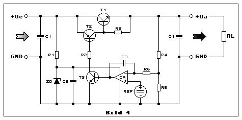

von W.S. (Gast)
So, hier nochmal was Grundsätzliches. Hab's gerade als freie Leseprobe
von nem Anbieter des Buches heruntergeladen.
W.S.
Sehr gut. Das graue TME-Gehäuse Nr.2 würde schon für Lurchis Vorschlag
mit 2-fach OPV passen, selbst der Trafo mit seinen 18V wäre perfekt.
Kühlkörper und Schnittstelle für µC könnte in die Rückwand eingearbeitet
werden. Wenn die Kunststoff-Dome für eine Eurokarte 160x100mm passen ist
das noch besser. Platine mit Trafo würde mit diesen Abmessungen auch in
einen 19 Zoll Einschubschacht passen.  :)

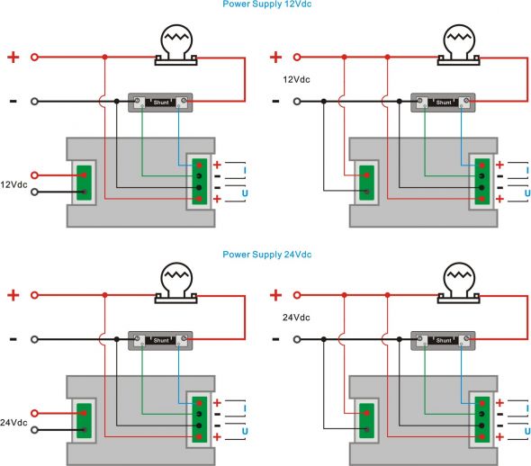

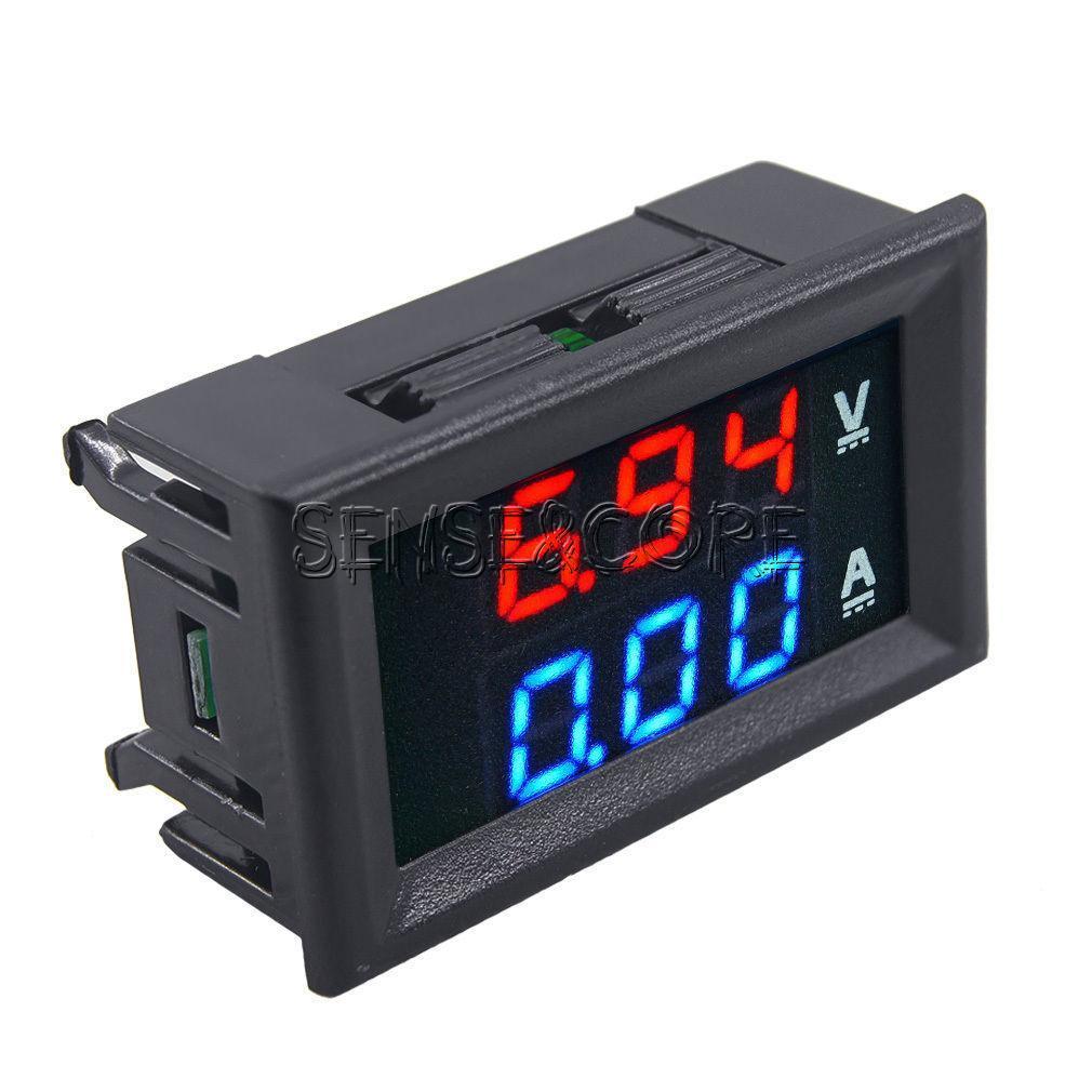

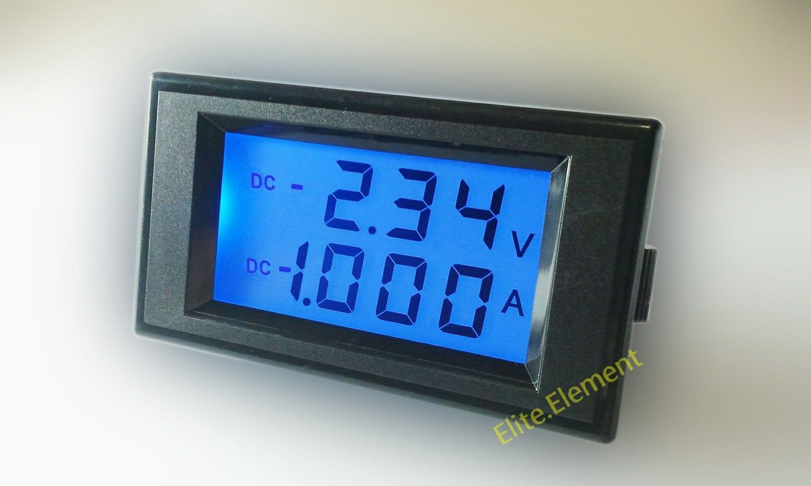

von Gerhard O. (gerhard_)
Guten Abend,
nur eine kleiner Hinweis von mir bezüglich eines attraktiven Doppel LCD
Panel Meter für die LNG Projekte.
http://www.ebay.de/itm/182313612093
Der Meßbereich ist 0-19.99V und 0-1.999A.
1mA Auflösung finde ich recht gut.
Der Stromeingang ist Masse-seitig, aber das kann man so einrichten. Die
DPM Stromversorgung (12V) ist separate, so daß man bis auf 0V herunter
messen kann.
Für ein kleines LNG finde ich gar nicht so schlecht obwohl ich eine
Aversion für blaue Hintergrundbeleuchtung habe. Aber vielleicht läßt
sich das modifizieren. Für den Preis sicherlich interessant.
Nachtrag:
Falls sich die LEDs auswechseln lassen, könnte man gleich zweifarbige
einbauen (Grün/Rot) un den CV/CC Modus farblich anzeigen. Z.B. CV=Grün,
CC=ROT oder orange.
Sollte ich diese DPM verwenden, habe ich vor den Shunt Widerstand zu
entfernen und den Stromeingang mittels invertierenden OPA anzuschließen.
Das ist notwendig um den Spannungsabfall am Shunt nicht in die
Spannungsmessung eingehen zu lassen.
Die Frage ist natürlich, sind digitale Anzeigen wirklich besser wie
Analog Meßinstrumente? Irgendwie habe ich zu Analog, wenn sie sich auch
nicht so genau ablesen lassen, etwas mehr Vertrauen. Auch mittelt der
Strom Messer besser wie DPMs. Aber wenn man wirklich genau einstellen
muß, kann man immer extern mit einem guten DMM messen.
muss schon wieder weg. Nix mit am PC sitzen heute;-)
Gerhard

von Lurchi (Gast)
Der Komplementäre Darlington wäre auch möglich, neigt aber ein bisschen
mehr zu Schwingungen, etwa wenn der Aufbau nicht so gut ist. Der Vorteil
wäre vor allem eine eventuell um etwa 0.5 V höhere Ausgangsspannung.
Dafür wird der Überschwinger nach einem Kurzschluss (und wohl auch nach
elektronischem output - enable) schon unter etwa 1.2 V etwas schlechter
statt erst unter 0.8 V.
In der Simulation ging es auf Anhieb (die Stromreglung müsste ich ggf.
noch genauer testen) - den direkten Vergleich hab ich jetzt nicht, weil
ich gerade kein Modell für den 2N2955 auf dem Rechner habe, nur was
schnelleres.
Im Anhang der Plan, mit einer sehr einfachen Stromsenke dazu und auch
dem Basis-widerstand für T3. Die Spannungsspitzen nach dem reduzieren
des Stromes werden mit größerem Kondensator am Ausgang kleiner - die
gezeigten 0.4 V wären mir schon etwas viel. Der Testweise Stromverlauf
ist 1 mA - 800 mA - 1 mA - 5 A (geht durch die Diode) - 1 mA.
Abgehen von der relativ langsamen Stromregelung (halt eine Grenze vom
LM324 in der Topologie) gefällt mit die Schaltung von den Eigenschaften
schon recht gut. Der Ausgangskondensator müsste halt eher 10 µF haben -
sofern man da einen passenden Elko mit ESR Werten unter etwa 0.5 Ohm
findet, sonst ggf. auch einfach mehr um exotische Teile zu vermeiden.
Für die Größe der Überschwinger bei den schon recht extremen
Lastwechseln scheint vor allem die Geschwindigkeit des Transistors
wichtig zu sein - viel kommt einfach davon, dass der 2N3055 einfach eine
gewisse Zeit braucht um auszuschalten oder anzufangen zu leiten. In
Grenzen ist das ein gutes Zeichen: d.h. die Wahl der Kompensation am OP
ist nicht so kritisch wenn man einen langsamen Transistor wie 2N3055
(bzw. TIP3055 wenn man TO247 bevorzugt) nimmt.

von Lurchi (Gast)

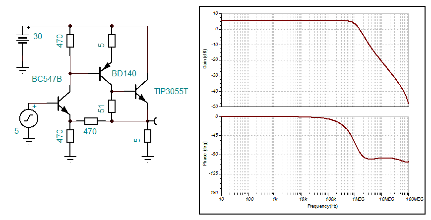

Der Elko könnte tatsächlich eine kleine Schwierigkeit werden: Auch low
ESR Elkos haben bei 10 µF eher ESR Werte im Bereich 1 Ohm als 0.2 Ohm -
0.5 Ohm, wie es die simulierte Schaltung gerne hätte.  Man könnte also
gezwungen sein die Ausgangskapazität etwas größer zu wählen. Zumindest
macht es Sinn eher low ESR Typen einzuplanen.
Bis vielleicht 1-2 µF könnte man ggf. noch Folienkondensatoren +
Serienwiderstand nehmen, bei 10 µF wird dass dann schon wieder
unhandlich. Mit schnellerem Transistor (z.B. D45H11 oder SD1047) könnte
man ggf. in den Bereich kommen wo man mit 1 µF als Ausgangskondensator
auskommt - bei der Geschwindigkeit wird es aber ggf. mit dem Layout und
parasitären Induktivitäten schon nicht mehr so gut reproduzierbar.
von Peter M. (r2d3)
Lurchi schrieb:
> Ob man jetzt 2 Referenzen oder eine Schaltung zum Übertragen der
> Referenz auf den anderen Bezugspunkt nimmt sollte nicht so wesentlich
> sein. Mit Potis wären 2 Referenzen wohl einfacher - die TL431 kostet
> wirklich nicht viel und sollte zumindest für den Strom gut genug sein.
> Für die Steuerung per µC ist ein gemeinsamer Bezugspunkt natürlich schon
> nötig.

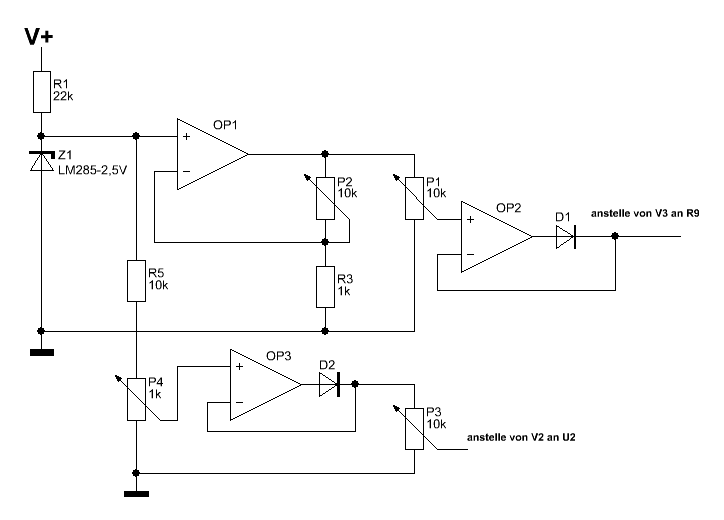

Ich hätte da noch ein paar Fragen.
Verstanden habe ich folgendes - glaube ich:
Die Spannung wird in der Simulation mit V3 geregelt.
In der finalen µc-freien Version wird sie ersetzt durch eine
Spannungsreferenz in Verbindung mit einem hochohmigen Poti.
Die Spannungsreferenz ist jedoch nicht massebezogen, sondern
"shunt-bezogen".
Der Strombedarf der Spannungsreferenz fließt über den Shunt.
Das stört nur diejenigen, die die Spannungsreferenz mit einer
Edelreferenz ersetzen wollen, wo dann der gesamte Stromverbrauch höher
ist als bei integrierten Referenzen.
Die Spannungsregelschleife fühlt die Ausgangsspannung über R8.
Der maximale Strom wird in der Simulation mit V2 geregelt.
In der finalen µc-freien Version wird er ersetzt durch eine
Die Stromreferenz ist massebezogen.
Die Stromregelung U2 fühlt den Strom über den Vorwiderstand R7 an R4.
Bei zu hohem Strom am Stromshunt wird Q3 leitend und schaltet den
Steuereingang am Eingang der Endstufe Q1 ab indem er Q1 auf knapp Masse
legt.
D4 schließt bei Fehlbeschaltung eines Verbrauchers diesen kurz (z.B.
eine verpolt angeschlossene Batterie).
Fragen:
Ich verstehe nicht den Sinn von R7 und R8, die Bedeutung von D7, ferner
Q4 und R6.
Mir fällt nicht ein, ob man mit einem Trick mit nur einer Referenz
auskäme.
von M. K. (sylaina)
Blackbird schrieb:
> Kannst Du die Schaltungsfetzen zusammenhängend zeichnen und eine kurze
> Angabe zu den Eckdaten geben? Die Mikrocontrollerschaltung ist Standard
> und hier optional.
Ich werde mal die Variante mit dem INA122/INA126 entsprechend zeichnen
(Schaltplan sieht noch wie Kraut und Rüben Salat aus) und dann hier
reinstellen. Ich hab erst die Tage nämlich damit ein "neues" LNG für
einen Freund zusammengebaut.
Wie ich oben schon sagte hat die Variante mit dem LM324 so ihre Tücken
bei der Strommessung die aber teilweise auch am LM324 liegen da der an
den Rails nicht soo dolle ist. Mit den INAs ists da wesentlich besser,
dafür treibts den Preis in die Höhe. Ich mein (Erinnerungswerte) die
Elektronik für die Regel- und uC-Platine kostet dann immerhin schon was
um die 10 Euro, mit LM324 ist man mit rund 3 Euro weniger gut dabei.
von Lurchi (Gast)
Die Beschreibung der fliegenden Referenzen passt so weit. Den Strom für
die Referenz zu Spannungseinstellung kann man konstant halten und dann
falls nötig den konstanten Fehler bei der Strommessung korrigieren.
R7 und R8 sind einfach Widerstände am negativen Eingang der als Regler
(Integrator oder ähnlich) geschalteten OPs. Sie legen zusammen mit den
Kondensatoren im Feedback die Geschwindigkeit fest.
D4 verhindert vor allem eine Fehlpolung am Ausgang, etwa wenn man 2
Netzteile in Reihe hat und das eine Gerät in die Strombegrenzung geht.
Wenn man ggf. das Gerät nutzt um Akkus zu laden, sollte man zwischen D4
und dem Ausgang noch eine Sicherung vorsehen. Die Rückkopplung der
Spannung (R8) dann aber natürlich direkt vom Ausgang.
Q4 und R6 geben zusammen eine ganz einfache Strom-senke, damit die
Ausgangsstufe nicht mit zu wenig Strom arbeiten muss. Das gibt keinen
sehr konstanten Strom, weil der Verstärkungsfaktor etwas mit der
Temperatur zunimmt und bei kleinerer Spannung abnimmt, aber als
Grundlast sollte es ausreichen. Q4 sollte entsprechend wohl etwas größer
werden, weil da ggf. 100 mW oder etwas mehr an Wärme frei werden.
Das übertragen der Sollwerte von einem Referenzpunkt auf einen anderen
ist tatsächlich nicht so ganz einfach. Ein Möglichkeit ist eine
Differenzverstärker - allerdings mit begrenzter Genauigkeit, wenn man
keinen so hohen Aufwand treibt. Leider wäre der logische weg auch das
Spannungssignal auf das Niveau über den Shunt zu heben. Ein Fehler beim
Differenzverstärker würde sich dann als entsprechenden Bruchteil vom
Shunt widerstand als Ausgangswiderstand bemerkbar machen. Wenn man also
bei der Differenzschaltung um 1 % daneben liegt, hätte man 1% des Shunt
Widerstandes als Ausgangswiderstand. Das würde recht genaue Widerstände
oder einen Abgleich erfordern. Besonders ein negativer Widerstand am
Ausgang wäre ggf. nicht gut,  +1 mOhm oder so wäre ggf. nicht so
schlimm.
Genauer als ein Differenzverstärker wäre etwa eine Stromquelle, die das
Signal ausgehend von einem höheren Niveau über Strom und Widerstand auf
einen Wert relativ zum Shunt bringt. Wenn man die Spannungsverstärkung
ohne Teiler in Feedback haben will (was das Anti Windup so einfach
macht), bräuchte man auch noch eine Spannungsverstärkung hinter der
Übertragung.
Mit µC wäre auch die Übertragung eines PWM Signals oder DACs relativ zum
neg. Ausgang möglich.
Das ist alles nicht wirklich schön, aber wenigstens nur quasi DC.
Bei dem Aufwand wäre tatsächlich zu überlegen ob die Schaltung mit
fliegendem Regler trotz des ggf. nötigen DCDC converters nicht einfacher
ist, wenn per µC gesteuert werden soll.
von W.S. (Gast)
US $14,50 bzw. ca. EUR 12,30
Ist ja nett von dir, aber warum kommst du immerzu nur auf die teuren
Angebote?
Das Teil im angehängten Bild kostet hier 1.93 Euro, bzw. US$ 2,28 und
zumindest in die EU kostenloser Versand.
OK, die Zusammenstellung von roter Spannung und blauem Strom ist wohl
sehr chinesisch und hier eher ungewöhnlich, aber bei dem Preis?
W.S.

Eine Digitale Anzeige aus Basis eines 7106/7 muss auch noch den
Spannungsbezug beachten, die sind zwar differentiell, aber nicht bis an
die Versorgung. Wie die Lage Signale bei den billigen fertigen Modulen
ist, wäre ggf. auch noch von Bedeutung.

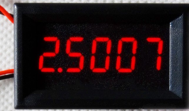

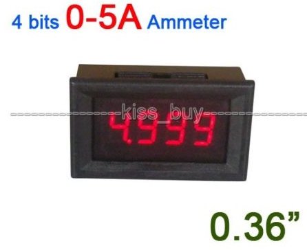

von Michael D. (mike0815)
Na ja, etwas genauer könnte es schon sein, hier für 3,01€
https://www.ebay.de/itm/Red-0-36-LED-5-Digit-DC-0-33-000V-Digital-Voltmeter-Voltage-Meter-Car-Panel-K9/222350941614?_trkparms=aid%3D222007%26algo%3DSIM.MBE%26ao%3D2%26asc%3D46153%26meid%3D34e36e39aad34dd88171b48a45f1bf69%26pid%3D100005%26rk%3D3%26rkt%3D6%26sd%3D310672415584&_trksid=p2047675.c100005.m1851
Ich habe die selber und bin äußerst zufrieden damit!
Wenn es eine Kombi V/A sein soll, dann wenigstens 3 Stellen nach dem
Komma für die Stromanzeige, damit man auch mal eine LED bestromen kann,
ohne die gleich zu braten.
Also das Teil hier für 5,13€:
https://www.banggood.com/0-33V-0-3A-Four-Bit-Voltage-Current-Meter-DC-Double-Digital-LED-Display-Voltmeter-Ammeter-p-1060303.html?rmmds=myorder
Da kann man sich noch die Farbkombination aussuchen.
Mit den blauen Digits kann ich mich auch nicht so anfreunden.
Gruß Michael
EDIT: Hier noch passend zu dem oben genannten Voltmeter mit 0,36 Inch
Digits gefunden für 3,39€
http://www.ebay.de/itm/0-36-4-bits-Digital-Ammeter-0-5A-LED-AMP-ampere-Tester-Meter-Monitor-Current/282208151534?ssPageName=STRK%3AMEBIDX%3AIT&var=581218470211&_trksid=p2055119.m1438.l2649

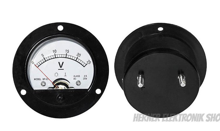

> Wenn man eine analoge Anzeige nutzt, muss man keine Rücksicht auf deren
> Versorgung nehmen. Allerdings sind Analoge Anzeigen mittlerweile relativ
> teuer, bzw. die digitalen Module ausgesprochen billig geworden.
Öhm...wenn dir 2,5er Klasse reicht, dann hier für "Kleines" :
0-30V und 0-5A analog, Klasse 2,5
http://www.ebay.de/itm/Analog-Panel-AMP-Meter-Voltmeter-Gauge-85C1-GB-T7676-98-DC-0-30V-50V-0-5A-10A/311890095517?ssPageName=STRK%3AMEBIDX%3AIT&var=610720420834&_trksid=p2055119.m1438.l2649
back to the Roots ;-)
Ich hatte mir schon überlegt, nur aus Nostalgiegründen welche zu
ordern...
Ich setz noch einen drauf, dann geh ich in's Bett
http://www.ebay.de/itm/0-25V-DC-Analog-Einbau-Messinstrument-Rund-Voltmeter-Messgerat-/322403414334?hash=item4b10bdb13e:g:ERIAAOSw2xRYimfN
Gruß Michael
> Angebote?
Naja. Mir sind die roten und blauen LED Displays irgendwie zu kitschig.
Das von mir hingewiesene Instrument sieht irgendwie dezenter,
professioneller aus in meinen Augen.
Ich habe sogar einiger dieser LED DPMs und ich bin gar nicht so
begeistert.

Strom der nötig ist, um F1 zur Auslösung zu bringen. Ich verwende hier
gern mal eine MBR350 oder ähnliche Schottky-Diode.
R8: Je nach Spannungsversorgung muss das ein Leistungswiderstand sein, 2
Watt Widerstände kommen hier bei mir im Falle des Falles zum Einsatz.
Q1: Groundet man den Kühlkörper (wie hier eingezeichnet) muss der
Längstransistor Isoliert auf den Kühlkörper montiert werden. Ich hab den
TIP120, BD677 und BU806 jeweils im TO220-Gehäuse bisher in den
Netzteilen eingesetzt, eine Glimmerscheibe trennte bei mir bisher stets
zuverlässig Transistor und Kühlkörper.
Temperaturmessung des Kühlkörpers erfolgt bei mir mit einem LM35DT im
TO220-Gehäuse. Der ist auf den Kühlkörper geschraubt und wird vom uC
ausgewertet. Alternativ kann man natürlich auch einen Bemetall-Schalter
mit entsprechenden Kennwerten auf den Kühlkörper montieren um bei
Überhitzung abschalten zu lassen. Irgend eine Art der thermischen
Überwachung sollte man auf jeden Fall vorsehen.
STEUER_IN und VIN können durch die selbe Quelle gespeist werden. Setzt
man einen Lüfter mit ein dann ist in diesem Fall (STEUER_IN = VIN) IC4
im TO92-Gehäuse ggf. die falsche Wahl. Kleines Beispiel: STEUER_IN = 20
V -> 8 V Dropspannung über den ersten LM317 (IC4), Lüfter ca. 100 mA,
uC, Display und Co ca. 50 mA => Verlustleistung an IC4 = 8 V * 0.15 A =
1.2 W => Viel zu viel für TO92 => IC4 im TO220 Wählen und ebenfalls auf
einen Kühlkörper packen.
Speist man STEUER_IN aus einer 12V Quelle kann IC4, C20, R17 und R18
auch entfallen, C21 würde ich auf jeden Fall drin lassen.
Das Poti CONTRAST ist natürlich nur bei einem LCD nötig. Setzt man
stattdessen ein OLED-Display ist das Poti überflüssig.
Q4 muss natürlich auch den Strom des Lüfters tragen können.
Die Reste der PWM werden selbstverständlich um den Faktor (R20+R21)/R21
verstärkt am Ausgang erscheinen, d.h. hat man ~2 mV Ripple der PWM am
Spannungsregler führt das zu ~20 mV am Ausgang des LNGs.
Gleiches gilt selbstversändlich auch für den Strom. Hat man die
Strommessung also eingestellt auf 1 V/A dann führen ~2 mV Ripple der PWM
zu ~2 mA Ripple am Ausgang des LNGs sofern der Stromregler aktiv ist.
Wer mag kann vor D1/D2 einen Widerstand samt LED gegen Masse schalten um
eine Anzeige zu haben die anzeigt, in welchem Modus das LNG grade ist
(Strombegrenzt oder Spannungsbegrenzt).
Für weitere Fragen bin ich offen.
von Eddy C. (chrisi)
M. K. schrieb:
> R23 und Q3 am Ausgang des Spannungsreglers sind optional.
Ich kann mir nicht vorstellen, dass jemand ein Labornetzteil baut (noch
dazu ein "Gutes"), bei dem die Ausgangsspannung nicht auf Null gefahren
werden soll. Es hat schon seinen Grund, warum Du diesen Schaltungsteil
als optional einstufst, weil er nämlich hochgradig zerstörungsfährdet
ist.
Du könntest stattdessen vor dem Shunt der Strommessung einen
Entladewiderstand gegen Masse schalten. Das würde den einen oder anderen
Schaltungstechniker durchatmen lassen.
Ansonsten würde es sich auch in dieser Schaltung wieder rentieren,
Steuer- und Lastkreis separat zu versorgen und die Strommessung in den
Ground zu verlagern. Es schreit förmlich danach.
F1 ist mir ein Rätsel.
Wenn schon Sense, dann für Plus und Minus, sonst wird der Effekt nie
über 50% steigen.
von Hans Wurst (Gast)
http://www.linear.com/solutions/5086
Diesen Vorschlag umbauen auf Buck-Boost + uC-Interface + Layout.
von M. K. (sylaina)
> ist.
Das ist nicht richtig. Schaun wir mal, wie wird Q3 angesteuert: Der
LM358 liefert am Ausgang irgend etwas um die 10 V maximal. Die fallen
über R23 und der BE-Strecke des Q3 ab. BE wird mal mit 0.7 V angenommen,
damit bleiben 9.3 V für R23, macht also einen Basisstrom von schmalen 93
uA. Mit der Verstärkung des BC548C (max. 800) macht das keine 80 mA
Kollektorstrom. Und wann haben wir rund 10 V am Ausgang des LM358 und
damit über der R23/BE-Strecke von Q3? Nur wenn die Ausgangsspannung des
Netzteils größer als der Setpoint ist, also eigentlich nur bei extrem
kleinen Spannungswerten (Soll << 2 V). Wo da was zerstörungsgefährdet
sein soll erschließt sich mir nicht und seit > 4 Jahren ist auch noch
kein Q3 abgetaucht. Ist ja auch klar, im Worst Case muss das Ding keine
80 mA Kollektorstrom verheizen (aus Erfahrung kann ich sagen, dass es
weniger als 20 mA sind) während die Kollektor-Emitterspannung gegen 0 V
geht.
Was aber das Problem nicht behebt. Der Entladewiderstand darf ja nicht
zu klein werden und selbst ein 1 kΩ Widerstand gegen Masse würde bei den
maximal zulässigen 700 uA eine 2N3055 (bzw. 500 uA eines TIP120) immer
noch 700 mV (bzw. 500 mV) Spannungsabfall verursachen. Nicht unbedingt
schön.
Die Strommessung wurde bewusst in die Highside gelegt damit man eben für
die Strom und Spannungsmessung (und auch für die Vorgabe) ein
gemeinsames Bezugspotential hat. Ist für den Einsatz des uCs einfach
besser.
Welchen Vorteil eine separate Versorgung hat hab ich oben ja schon
erläutert.
> über 50% steigen.
Wenn Sense benutzt wird ist ADC0 Sens-Minus. Das Massekabel der
Laborbuchse für Minus muss dann natürlich separat geführt werden, habe
ich oben vergessen dazu zu schreiben. Für den Kenner sind manche Dinge
einfach verständlich.
Das ist wiederum mir ein Rätsel. Falls aus irgendeinem Grund die
Strombegrenzung nicht funktionieren sollte oder aber jemand eine
Batterie verpolt ans Netzteil anschließt wird F1 den Pluspol des
Netzteils trennen. Besser als das einem die Batterie um die Ohren
fliegt. Deshalb soll ja auch D3 was sein, dass ordentlich Strom fließen
lassen kann.
von Possetitjel (Gast)
ArnoR schrieb:
> Nochwas zur dynamischen Stabilität.
> Im vorigen Beitrag war zu sehen, dass die Lastkapazität in
> Verbindung mit dem Ausgangswiderstand die Schwierigkeiten
> macht. Idealerweise hätte man eine Schaltung mit
> Ausgangswiderstand =0, dann macht die Lastkapazität keine
> Probleme mehr. Natürlich kann man das nicht erreichen, [...]
Aus meiner Sicht gibt es zwei Teilprobleme:
1. Der Betrag des Ausgangswiderstandes soll möglichst klein sein.
2. Der Ausgangswiderstand soll möglichst rein reell sein.
Aus meiner Erfahrung mit I/U-Wandlern weiss ich, dass die
Blindanteile durch den -20dB/Dekade-Abfall im Zusammenspiel
mit der Leerlaufverstärkung hervorgerufen werden.
Ergibt sich für mich die Frage: Kann man die Blindanteile
beschränken, indem man die Leerlaufverstärkung beschränkt?
(Ein statischer Regelfehler von 100µV ist völlig irrsinnig
und übertrieben. Stabilität in allen Lebenslagen ist viel
wichtiger.)
Weiterführende Idee: Bringt ein Kaskadenregler etwas? Aus
einem Wald-und-Wiesen-Standard-OPV bekommt man (worst case)
kaum mehr als 5mA Ausgangsstrom sicher heraus. Man könnte
einen Treiberverstärker aus einem halbwegs schnellen OPV,
einem BDxxx und einer lokalen Rückkopplung machen, der
einen niedrigen Innenwiderstand hat UND schnell ist.
Das entspannt das Problem mit den Dreifach-Darlingtons.
Der über-alles-Regelkreis kommt dann mit einer sehr
beschränkten Schleifenverstärkung aus und ist entsprechend
schnell, weil der Knick für den 20dB-Abfall hoch liegt.
> Ein deutlicher Schritt dazu wäre, den npn-Darlington durch
> einen Komplementär-Darlington zu ersetzen. Der hat nämlich
> unter gleichen Betriebsbedingungen einen sehr viel kleineren
> Ausgangswiderstand als der nicht komplementäre.
Das ist interessant -- denn das berührt eine Idee, die mir
auch schon kam.
Stellen sich für mich folgende Fragen:
- Wie schlimm ist das (In-)Stabilitätsproblem bei Sziklai-Paaren?
- Lässt sich die Konfiguration pimpen, indem man einen npn-Treiber
  und mehrere pnp-Lasttransistoren verwendet? Welchen Folgen hat
  das für die Stabilität?
Ich kann zur Beantwortung leider nix beitragen; habe keine
praktische Erfahrung mit Komplementär-Darlingtons.
von Ralf L. (ladesystemtech)
Bei mehreren PNP-Lasttransistoren wird auch der gesamte Treiberstrom
größer, der nicht durch den Verbraucher fließt, sondern vom Emitter
direkt nach Vcc. Die hohen Basisströme fließen also ungenutzt nach Plus
ab. Dadurch wird der Wirkungsgrad schlechter. Ein Pimpen könnte
theoretisch aber trotzdem funktionieren.
Peter M. schrieb:
> Lurchi schrieb:
>> Neben der Schaltung ist eine Simulation für Strom-Transienten
>> 10mA - 800 mA - 10 mA. Nach der AC Simulation sollte der Regler
>> auch mit kapazitiver Last gut klar kommen.
> Gibt es einen Grund, nach den Erläuterungen von ArnoR auf den
> komplementären Darlingtontransistor im Leistungsteil zu
> verzichten?
Komplementär-Darlingtons (Sziklai-Paare) sind als notorische
Quelle für Instabilität (=Schwingneigung) verschrieen. (Ich
kann dazu nix sagen, da keine Erfahrungen damit.)
Ich finde die Idee äußerst verlockend, würde das aber SEHR
gründlich prüfen. Schwingneigung will man bei einem Labor-
netzteil WIRKLICH nicht haben.
> man eben für die Strom und Spannungsmessung (und auch für
> die Vorgabe) ein gemeinsames Bezugspotential hat. Ist für
> den Einsatz des uCs einfach besser.
Spontaner Einfall: Beim Shunt in GND müsste man das Stromsignal
durch einen invertierenden Verstärker nach oben holen können.
Ja, aber woher kommt die Masseversorgung für Dein OPV her? Wenn Du den
OPV vor dem Shunt betreibst, brauchst du einen eigenständigen zweiten
OPV für die Spannungsregelung mit Masseverbindung nach dem Shunt (kein
Doppel-OPV mehr möglich). Betreibst Du ihn nach dem Shunt, wird die
Eingangsspannung bei Stromfluss negativer als die Versorgungsspannung
sein, das vertragen OPVs nicht gut und sie können damit nichts anfangen.
"Och... das Problem bearbeiten wir erst in Phase III" :)
Nein... im Ernst jetzt: Habe ich noch nicht bedacht, das Thema.
Ich wollte erstmal nur eine Lösungsidee für die Anzeigen haben,
die einigermaßen universell ist.
> Wenn Du den OPV vor dem Shunt betreibst, brauchst du einen
> eigenständigen zweiten OPV für die Spannungsregelung mit
> Masseverbindung nach dem Shunt (kein Doppel-OPV mehr möglich).
Hmm... das würde ich für hinnehmbar halten, wenn man damit einen
anderweitigen Vorteil erreicht.
Mit "OPV vor Shunt" geht sogar nicht-invertierender Verstärker.
Interessant.
> Betreibst Du ihn nach dem Shunt, wird die Eingangsspannung
> bei Stromfluss negativer als die Versorgungsspannung sein,
Ja.
> anfangen.
Doch - das ist ja der Witz: Der invertierende Verstärker ist
gewissermaßen eine Stromwaage; die Eingangsspannung VOR dem
ersten Widerstand darf negativ werden, der Minus-Eingang am
OPV bildet eine virtuelle Masse, der zweite Widerstand geht
vom Minus-Eingang zum Ausgang mit positiver Ausgangsspannung.
Der Plus-Eingang liegt auf GND.

Ralf L. schrieb:
> Wenn Du den
Mit dieser Aussage habe ich mich vertan. Sorry. Wenn der OPV seine
Masseversorgung vor dem Shunt bekommt ist sehr wohl noch eine
Spannungsregelung möglich, weil dafür eine eigenständige
Referenzspannung erzeugt wird. In der Schaltung vom 16.10.2017 um 15:04
und in Michael Metzers Schaltung ist das ja auch so gemacht. Mein

von Lurchi (Gast)
Der Komplementär Darlington ist so eine Art Kaskadenregler. Das kann
etwas helfen, verschiebt das Problem aber zum Teil dahin den inneren
Regelkreis stabil zu bekommen. Jedenfalls müsste man die innere Schleife
sehr schnell machen.
Die Schaltung ganz vom Anfang scheint so etwas wie einen Kaskadenregler
zu probieren. Die Stromregelung soll so funktionieren indem die
Soll-Spannung vorgeben wird. Das kann funktionieren, verlangt aber, dass
der Spannungsregler nicht nur als Regler stabil sein muss, sondern auch
als Verstärker ein vernünftiges verhalten hat. Die Auslegung des
Spannungsreglers wird also anspruchsvoller - wie gut das geht kann ich
nicht sagen. Da könnten ggf. echte Problem lauern, es könnte aber auch
gut gehen.
Der Vorteil die Spannungs- und Stromregelung als Kaskade zu kombinieren
ist, dass der Übergang von der Stromregelung zur Spannungsregelung sehr
einfach und gut geht.
Bei der Form mit Emitterfolger ist die Stromregelung von der Tendenz her
sowieso eher langsam - da macht der Umweg über den Spannungsregler ggf.
auch nicht mehr so viel aus.
Die reine Spannungsregelung auch bei kapazitiver Last stabil zu bekommen
ist nicht so schwierig. Auch bei DC noch einen nennenswerten
Restwiderstand zuzulassen kann dabei helfen, als alleinige Maßnahme
passt das aber nur, wenn der Regler eher langsam ist. Der passendere Weg
ist oben in der von mir vorgeschlagenen Lösung schon drin. Über ein Art
Stufe in der Impedanz als Funktion der Frequenz (in der Schaltung als
Widerstand in Reihe zum Kompensationskondensator) wird verhindert das
die Ausgangsimpedanz sich zu sehr einer idealen Induktivität annähert.
Die Schaltung so wie oben gezeigt kommt auch noch mit Kapazitäten bis
etwa 10000 µF klar, wenn der ESR Wert nicht sehr klein (ggf. mOhm
Bereich) ist, auch noch mehr. Das Problem mit zu viel Kapazität bleibt
im Prinzip, aber erst bei sehr großen Werten.
Man erkauft sich die Toleranz kapazitiver Tasten durch einen
zusätzlichen langsamen Anteil in der Sprungantwort, der aber nicht sehr
groß ist. Die Erholung für die ersten 80% geht recht schnell, die
restlichen 10-20% dauern dann aber ggf. irgend was im Bereich 100-500
µs. Ein Rest an Ausgangswiderstand kann ggf. helfen auch noch bei extrem
großen Kapazitäten stabil zu bleiben.
Wenn man bei der Schaltung mit der Steuerspannung relativ zum Punkt über
dem Shunt einen Differenzverstärker nutzt um ein Steuersignal mit
Massebezug dort hin zu übertragen, bekommt man je nach Fehler des
Verstärkers etwas Ausgangswiderstand. Mit etwas in der Größenordnung von
Prozente des Shunts muss man ggf. rechnen. Für einen 1 A Regler wäre man
da im Bereich 1-5 mOhms oder 0.1 mV - 5 mV an Spannungseinbruch bei
Volllast. Je nach Abgleich könnte man ggf. auch besser werden - man
sollte nur aufpassen nicht negative zu werden. Beim Weg über einen
Stromspiegel könnte man wohl besser werden beim Ausgangswiderstand, mit
ggf. etwas Fehler in der Linearität.
von ArnoR (Gast)
> Man könnte
Wozu ein OPV? Ein komplementärer Zweifach- oder Dreifach-Darlington hat
eine innere Verstärkung, die man durch lokale Gegenkopplung einstellen
kann. Schneller wird es mit OPV auch nicht. Oder habe ich Dich falsch
verstanden?
Wenn man 2 etwa gleich schnelle Transistoren einbaut, bekommt man
Überschwingen und einen steilen Phasengang bis etwa 180° im
Betriebsbereich. Wesentlich günstiger ist es, den Leistungstransistor
deutlich langsamer als den Treiber zu wählen (z.B. so wie in meinem
Vorschlag oben). Dann gibt es kein Überschwingen, einen gutmütigen
Phasengang mit weniger Höchstphasendrehung.
Falls dennoch Überschwingen auftritt, kann man das durch innere
Gegenkopplung (in der Emitterleitung des Treibers) dämpfen. Allerdings
steigt dabei der Innenwiderstand der Anordung, so dass man ab etwa 33R
den Vorteil des geringeren Innenwiderstands im Vergleich zum
nichtkomplementären Darlington verliert.
von Lurchi (Gast)
Der komplementäre Darlington regiert auch empfindlich auf die Last (eine
stark Kapazitive Last am Ausgang mag er z.B. nicht so) auch die Impedanz
am Eingang kann wichtig werden: wenn die hoch geht nimmt die
Schwingungsneigung auch zu.
Der Ausgangswiderstand hängt auch vom Strom ab. Wenn man keine
speziellen Vorkehrungen trifft muss die Ausgangsstufe auch mit sehr
kleinem Strom noch funktionieren. Wenn es dumm kommt hat man bei
größerer Kapazität am Ausgang Überschwinger (kaum zu vermeiden, aber an
sich noch kein Problem) und die können dazu führen das auch ein eher
kleiner Ruhestrom den mal als Grundlast vorgibt zum Entladen des
Kondensators genutzt wird und nicht mehr über die Endstufe fließen. D.h.
Zeitweise geht der Strom im ungünstigen Fall bis 0 runter, trotz
vermeintlichem Ruhestrom.
Um wirklich zuverlässig einen niedrigen Ausgangswiderstand zu erreichen,
bräuchte man schon eine Push-Pull Endstufe, etwa wie bei einem Klasse AB
Audioverstärker. Das sprengt dann aber den Rahmen eines einfachen
Reglers mit einer Versorgungsspannung.
von ArnoR (Gast)
Ja, das stimmt. Aber das tritt auch beim einfachen Emitterfolger auf,
allerdings nicht so stark. Im Tietze/Schenk ist das behandelt.
von Hansi (Gast)
Lurchi schrieb:
Aus meiner Sicht ähnelt Lurchis Entwurf dem Netzteil aus dem dse-faq
www.dse-faq.elektronik-kompendium.de/dse-faq.htm#F.9.1:
  |  |  +--|>|--+                 +VCC                                      +------(-----|< T2
  |  |  |       |                   |    ´VReg?                             |      |      |E
  |  |  |       |     +--+-----|>|--+-------------+---R2---+--+-------------+-----|< T1   |
  |  |  |       |     |  |          |             |        C1 C2            |      |E     |
  |  |  |       |     |  |  +--|>|--+ +           R1       |  +-------------(--+---(--+   |
  S  |  |     + |     S  |  |       |             |        |  |             |  |   |  |   |
  S  |  |     Elko    S  |  |      Elko       +---+---+    |  +--|-\   D1   |  +-R-+  +-R-+
  S  |  |       |     S  |  |       |         |   |   |    |     |A >--|<|--+      |      |
  S  |  |       |     |  +--(--|<|--+   +--DAC_U Ref DAC_I-(-----|+/        |      Rs     Rs
  S  |  |       |     |     |       |   |     |   |   |    |                |  x   |      |
  S  |  |       |     +-----+--|<|--+---(-----+---+---+----(----------------(------+------+--o
  |  |  |       |   Hilfstrafo      |   | >Z      |        |                |      |
  |  |  |       |                 -VCC R3         +--10k---+-----|-\   D2   |      |
  |  |  |       |                       |                        |V >--|<|--+      |
  |  |  |       |                       +--+---------------------|+/               C       Ausgang
  |  +--(--|<|--+                      R4  1n                                      |
  +-----+--|<|--+-----------------------+--+---------------------------------------+---------o
22
 Leistungstrafo
Natürlich muss da noch die Stromsenke eingefügt werden:
 >12V
 2k7    BC337 +--7k5---+-- zu belastender Labornetzteilausgang
  +---+---+---(-------|I BUZ72
  |   |   |   |        |S
  |  22n  >|--+--100R--+    I*0.5R+U*100.5/7600.5 = Ube(BC337)
 ZD12 |  E|            |
  |   |   |           0.5R
  +---+---+------------+-- GND
Oder übesehe ich etwas?

von Lurchi (Gast)
Hansi schrieb:
> Lurchi schrieb:
Dieser Regler aus den elektronik-kompendium ist das Grundprinzip für den
Fliegenden Regler wie HP ihn viel nutzt.
Die Schaltung sieht auf den ersten Blick vielleicht ähnlich aus ist vom
Konzept her aber deutlich anders. Die Endstufe arbeitet quasi als
variable Stromquelle. In dem ASCII Plan fehlt auch noch wenigstens eine
Kondensator in der Kompensation.
Bei dem von mir gezeigten Schaltungsvorschlag, ist es keine so gute Idee
die Steuersignale bei der Spannungseinstellung zusammenzuführen. Dort
hat man das Problem das der Strom auch über den Shunt fließt. D.h. man
sollte an dem Punkt keine große Schaltung haben. Eine Referenz und Poti
für einen analoge Einstellung kann man noch "einfach" so aufbauen, dass
der extra Strom konstant und klein (z.B. 1 mA) ist. Für einen µC usw
wird das schon schwieriger.
Ein möglicher weg das Stellsignal für die Spannung zu übertragen wäre
der Umweg über Stromsenke und Stromspiegel. Nicht so einfach und super
genau, aber lehrreich. Die Messung der Spannung kann mit einigen der
Module, die gegen ihre negative Versorgung messen auch noch ein Problem
werden, wenn auch kein unlösbares.

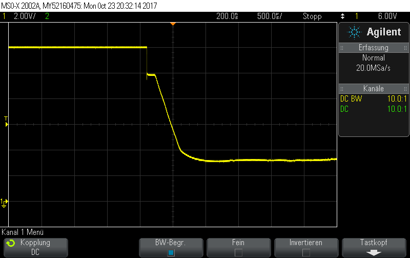

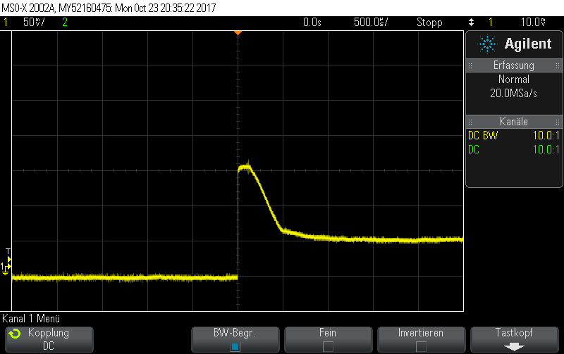

Dazu hab ich gestern an meinem Netzteil daheim (24 V / 1.3 A Version)
noch eine Messung gemacht, siehe Anhang. Da hat man was zum Vergleich,
live und in Farbe ;)
Kleine Erklärung dazu: Netzteil auf 12 VDC eingestellt, Strombegrenzung
auf 0.5 A eingestellt. Schließlich einen 4.7 Ω + 0.1 Ω Widerstand
(Lastwiderstand + Stunt) angeschlossen.
Mein Netzteil bekommt seine Spannung von einem Schaltregler, der die
Eingangsspannung auf ca. 3 V über der aktuellen Ausgangsspannung des
Netzteils vorregelt (oder waren 4? Weiß ich grad gar nicht mehr
genau...:o). Das ist der Grund dafür, warum der Strom "nur" bis ca. 1.5
A hoch schnellt. Mehr gibts vom TIP120 schlicht nicht wenn man Uce nicht
höher dreht in dieser Konstellation (Basisstrom ist (Uce-Ube)/R8), ist
also quasi eine eingebaute Strombegrenzung.
Hier kann man sicher noch das ein und andere optimieren, ich finds so
schon super, z.B. gibts quasi nur ein Poti für den Abgleich der
Strommessung, das liegt daran, dass ich jedweden Abgleich in Software im
C1, C2
Richtig, aber auch bei dem aus der dse-faq gibt es den Effekt, daß der
Steuerstrom zu dem Leistungstransistoren mit durch die shunts fliesst,
also mitgemessen wird, dann aber über die Verbindung x zurück in den
Steuerteil fliesst und nicht bei der Last ankommt.
von Lurchi (Gast)
Die beiden Kondensatoren C1/C2 habe ich im ASCII plan tatsächlich über
sehen - passiert halt leicht in der Form.
Einen Ruhestrom als Grundlast kann man bei der Version auch noch viel
eleganter haben, indem man die positive Versorgung des Reglers bzw, die
Ref. Spannung dort nutzt: so geht der Grundstrom dann auch bis ganz
runter zu einer Spannung von 0 V.
Das Problem mit dem Steuerstrom aus dem DSE Plan (HP ähnlicher Regler)
besteht schon, zumindest mit einem BJT als Ausgangstransistor. Bein
einem normalen BJT ist der Basistrom in etwas proportional zum
Laststrom, d.h. man hätte vor einen kleinen Skalenfehler.  Beim
Darlington ist der Basisstrom schon klein und kaum noch von Bedeutung.
Wenn man es beim Strom genauer haben will, könnte man die Schaltung mit
fliegendem Regler auch gut mit einem MOSFET als Leistungsteil nutzen,
weil dort der Strom nicht so weit über das Ziel hinausschließt. Auch
verliert man Gatespannung nicht, die kommt von der Hilfsspannung.
Den ganzen µC oder ähnliches bei der Schaltung auf Emittrfolger Basis
auch über den Shunt zu versorgen ist dagegen keine so gute Idee. Einen
kleinen und eher konstanten Teil wie die Spannungsreferenz kann man ggf.
noch tolerieren.
Die Schaltung von M.Köhler hat auch ein paar Probleme: Wie man ander
gemessenen Kurve sieht braucht die Strombegrenzung recht lange um
anzusprechen. Für die ersten knapp 200 µs ist es nur der Basisstrom als
grobe Grenze und erst nach rund 400 µs passt der Strom. Trotz der
langsamen Regelung könnte die Schaltung auch noch zum schwingen neigen:
das sind mit dem Kondensator an Q2, dem Kondensator am OP und für die
Stromregelung mit C25 sind da einfach zu viele Stellen mit
Tiefpasscharakter im Spiel.
Der INA126 hat auch noch eine Gleichtaktproblem: mit Verstärkung darf
die Gleichtaktspannung nicht ganz bis 0 runter.
Man muss es dem INA auch nicht unnötig schwer machen, indem man die
ohnehin schon kleine Spannungs am Shunt als erstes um etwa den Fakor 9
runter teilt. Die Präzision des INA hilft auch nur, wenn die Widerstände
davor nicht besonders genau sind. Wenn überhaupt auf diese weise,
sollten die Widerstände etwa getauscht werden - also 10 K zum Shunt und
100 K nach Masse (z.B. besser zu einer etwa 10 V Hilfsspannung). Das
sollte reichen damit man wenigstens meistens im Gleichtaktbereich
bleibt.
Der INA126 ist auch recht langsame  - ggf. eine der Ursachen für die
langsame Reaktion. Es ist zu befürchten das die Spannungsregelung auch
recht träge ist.
von M. K. (sylaina)
> langsame Reaktion.
Aus meiner Erfahrung mit dem LM324 kann ich dir sagen: Der INA126 ist
die Ursache für das 200 us Delay. Übrigens, R13/R15/C25 sind bei mir
nicht bestückt (Grund hast du ja schon erklärt). Die hatte ich einst nur
optional drin gelassen ;)
von Michael B. (laberkopp)
Verstehe ich nicht, du wolltest wohl sagen:
Wenn der Steuerteil eine bipolare (also positive + negative) Versorgung
hat (weil er keine single supply OpAmps einsetzt so dass die OpAmp die
native Spanung brauchen um 0V messen zu können), kann man eine Grundlast
für die Ausgangsspannung einfach haben in dem man einen Widerstand vom
Ausgang an diese negative Hilfsspannung legt. und so einen Konstanstrom
bekommt (der aber wie der Basisstrom mit den shunts mitgemessen wird und
nicht in die Last fliesst).

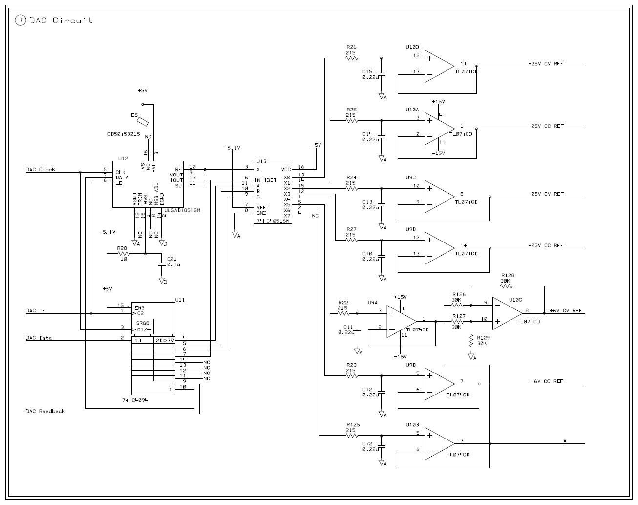

Guten Abend,
bei Euch tut sich ein ganze Menge. Kann zur Zeit wegen viel Arbeit nicht
richtig mitmachen.
Da hätte ich eine Bitte, wenn alles zufriedenstellend läuft, könntest Du
auch eine TL074 ausprobieren. Der hat wesentlich bessere Slew Rate und
Bandbreite als der LM324. Wenn Du den zähmen kannst, dann geht der LM324
alleweil...
Ich werde mal einen DIP14 Sockel im LNG30 einbauen, so dass ich den
TL074 dort testen kann und Euch berichten.
Allerdings weiß ich im Augenblick auch nicht ob der TL074 genug Common
Mode Bereich am Eingang hat und weit genug auf Vee am Ausgang runter
geht. Beim fliegenden Regler nach HP Art spielt das keine Rolle weil die
OPVs alle symmetrisch relativ zu Vout betrieben werden. Bei den Masse
bezogenen Schaltungen ist der Common Mode- und Ausgangsbereich wichtig.
Die Geschwindigkeit der Stromreglung scheint bei HP Schaltungen
absichtlich langsamer konzipiert zu sein weil deren FB Cs im Vergleich
zur Spannungsvergleicher Stufe viel höher gehalten sind.
muss gleich wieder weg. Die Arbeit ruft;-)
Gruss,
Gerhard
Michael B. schrieb:
> Nein, Der ist richtig Sch...e. Braucht...
Danke für Deine Hinweise. Das ist gut zu wissen, Michael.

Der von Michael vorgeschlagene OPV gefällt mir. Habe mir gerade das
Datenblatt angesehen. Da er 44V aushält ist er für die massebezogenen
Designs noch besser geeignet.  Allerdings wesentlich teurer wie ein
LM324. Aber dafür sind die Daten überzeugend.
Wenn Deine Schaltung massebezogen ist, dann hat der TL074 wegen der
Einwände von Michael sowieso keinen Sinn.
von Lurchi (Gast)
Für den Mindeststrom beim Fliegenden Regler kann man die Positive
Hilfsspannung nutzen. Besonders einfach wird es wenn die Spannung
bereits stabilisiert ist (etwa eine 7812 oder so) dann reicht ein
Widerstand von der positiven Spannung an den Emitter einen PNP
Tansistors, mit der Basis an GND und dem Kollektor an den Negativen
Ausgang.
So super schnell muss der OP für ein Labornetzteil auch nicht sein.
Insbesondere der OP für die Spannungsregelung kann relativ langsam sein.
Der LM324 ist so etwa an der Grenze, dass es ggf. auch ohne extra
Kondensator im Feedback geht - was aber den Nachteil hat, dass man von
den genauen Eigenschalten des OPs abhängt. Je nach Hersteller sind die
ggf. etwas unterschiedlich schnell. Bei meinem Schaltungsvorschlag ist
z.B. für die Spannungsregelung eher der 2N3055 der limitierende Faktor -
für die Stromregelung aber mehr der OP (LM324).
Wenn der OP wesentlich schneller ist, muss man ihn mit Kondensatoren
bremsen. Je nach Schaltung kann die Slew rate ggf. ein Problem werden,
aber auch da bremst ggf. die Beschaltung. D.h. um wirklich schneller zu
reagieren sollte man dafür sorgen dass der OP nicht von einer ganz
falschen Spannung startet.
In meinem Vorschlag machen dass z.B. die 1 bzw. 2 Diode am OP für die
Spannungsregelung.
Eine nachbausichere Schaltung sollte man eher langsamer auslegen, bei
höherer Geschwindigkeit geht es sonst um parasitäre Induktivitäten (für
den niederohmigen Teil) und parasitäre Kapazitäten für den hochohmigen
Teil.
Günstiger DACs wären etwa MCP4812 / MCP4912 und Verwandte. Wahlweise im
interner oder externer Referenz und als 8  10  12 Bit Variante mit 1
oder 2 Kanälen. Allerdings ist die 12 Bit Version kaum genauer als die
10 Bit - d.h. da sind die unteren 2 Bits nur eingeschränkt nutzbar. So
einen DAC mit über den Shunt zu versorgen ist in den meisten Fällen wohl
noch OK.
von ArnoR (Gast)
Lurchi,
kann es sein, dass hier:
Beitrag "Re: Labornetzgerät - Fragen zum Schaltplan"
die falsche *.asc dranhängt? In dem LTSpice-File ist kein komplementärer
Darlington.

von Lurchi (Gast)
Oben war tatsächlich das falsche .ASC file angehängt für die Schaltung
mit komplementär Darlington. Hier noch einmal eine passende Variante,
allerdings mit dem Transistor zur Abschaltung oben, an der
Ausgangsstufe.
Für einen 1 - 2 A Bereich dürfte der shunt eher kleiner werden als der
"Emitterwiderstand", daher dürfte der Transistor für das schnelle Limit
dort besser aufgehoben sein.
Für die Spannungsregelung ist der LM324 in der Schaltung (und ähnlichen
) schnell genug. In der Regel sollte so eine Schaltung auch nicht so
kritisch sein, dass man unbedingt einen LM324 braucht - die Wahl eines
anderen OPs ist in vielen Schaltungen möglich.
Der MC34071 ist schon interessant. Den MC34074 hat sogar Reichelt. Der
schnellere OP braucht aber unbedingt die Bremse in Form von extra
Kompensation. Ich habe keine Problem mit einer Schaltung die mit dem
LM324 geht und für höhere Spannungen bzw. etwas mehr Tempo auch mit dem
MC34071-4 funktioniert.
Von einer höheren Geschwindigkeit würde vor allem der Stromregler
profitieren. Da kann man dem OP aber auch mit einem Transistor (in
Basisschaltung) auf die Sprünge helfen, wenn es sein muss. damit könnte
es dann auch der LM324 schaffen, dass das Stromlimit nach ca. 10 µs
statt der sonst wohl bis zu 100 µs anspricht. Der OP könnte dann auch
mit weniger Versorgung laufen, so dass einer der vielen 5 V RR OPs geht,
etwa ein MCP6001. Bei der Version nähert man sich aber ggf. dem Limit wo
nachbausicher ein Problem wird, weil nicht jeder Shunt gleich ist.
Wenn man per µC steuern will, ist wirklich die Frage PWM oder ein DAC.
Gute DACs werden recht teuer und sind schon etwas speziellere Teile, die
billigen geben eine begrenzte Auflösung und ggf. deutliches Rauschen.
Für die üblicherweise langsame Einstellung der Spannung reicht
eigentlich auch PWM mit einem passenden Filter - da sind auch 12-14 Bit
möglich und erschwinglich. Der µC Teil wäre aber sowieso ein 2. Schritt.
Das Steuer-Signal mit einem DAC auf das 2. Niveau bringen, bringt halt
auch nur begrenzte Genauigkeit - das Niveau schafft auch ein einfacher
OP als Differenzverstärker oder ein Umweg über einen Stromspiegel, wenn
auch mit anderen Schwächen.
Als Anhang ein paar Vorschläge für das Steuersignal: einmal per
Stromspiegel, per Differenzverstärker und mit fliegender Referenz.

Bei der Auslegung stellt sich noch ein wenig die Frage nach dem Shunt.
Das Teil ist nicht ganz so unproblematisch. Gerade die Widerstände im
sub Ohm Bereich haben oft einen relativ hohen Temperaturkoeffizienten.
Bei 1-2 A wird der shunt ggf. auch schon warm, was ggf. eine störende
Drift des Stromes zur Folge hat. Entsprechend sollte man den shunt nicht
zu groß im Widerstand wählen, was aber wider dazu führt dass bei kleinen
Ströme die Drift und der Offset ggf. stören. Mit etwa etwa einem 0.1 Ohm
shunt entsprechen die 5 mV möglicher Offset des LM324 schon 50 mA. Da
wäre ein Abgleich schon hilfreich.

von Lurchi (Gast)
Für eine eher kleine Version, und wenn man eher langsam angeht, ist der
Transistor nicht so kompliziert. Mit 20-30 V und 1-2 A liegt man in
einem Bereich wo man ggf. sogar noch TO220 Typen nehmen kann.
Kandidaten wären da etwa  TIP140 (Darlington), TIP 3055, 2N3055, TIP35,
BD245. Eine gute Schaltung sollte auch mit anderen Transistoren
auskommen - halt das, was man sowieso da hat, bzw. günstig bekommt.
Da die Spannungsregelung ggf. schon durch den Transistor begrenzt wird,
wäre ich da kein Fan der ganz langsamen alten Typen wie 2N3771-3 - schön
robust aber auch ganz schön gemächlich.
Fast kritischer als der Transistor kann der Ausgangselko werden. Meine
Schaltungsvariante für 1 A (mit 2N3055 oder ähnlich langsam) hätte z.B.
gernen einen mit etwa 10 µF und 0.1-0.5 Ohm an ESR. Die üblichen low ESR
Elkos liegen aber eher so bei 0,5 - 1 Ohm für 10 µF (30-50V).
Ich hab mal die Versucht wie es mit einem Kaskadenregler geht, also die
Stromregelung über ein absenken der Sollspannung. Fast wie erwartet wird
es schwierig wenn die Last stark Induktiv wird. Auch die Schnelle
Strombegrenzung macht Ärger. Nur der Überganng CC -CV geht wie erwartet
sehr gut.

beaufschlagt werden.
> Sämtliche Basisfunkionen sollten aber ganz ohne µC realisierbar
> sein --> wer keinen haben will, muss keinen einbauen.
Hierzu müssen bei beiden nur noch ein oder zwei Referenzen mit Potis zum
Spannungsabgriff integriert werden, um die Regelungen manuell ansteuern
zu können. Dank des angeflanschten Addierers von lurchi in der Datei
*Basic_regler3b.asc* kann die Referenz zur Spannungssteuerung nun auch
massebezogen sein. Der Spannungsabfall am Stromshunt (=V(R4)) wird durch
U3 auf die Sollspannung V3 aufaddiert.
Dann liefert die Schaltung eine Spannung bezogen auf Masse von V3+V(R4),
bezogen auf das entscheidende Ausgangsminus (Anschluss von R4) genau die
gewünschte Spannung V3.
Ich würde mir noch einen Vergleich zwischen den beiden Schaltungen
wünschen.
M. Köhlers ist für mich sehr gut lesbar, scheint aber langsam
auszuregeln.
Lurchis Schaltung ist für mich schwerer lesbar, regelt vermutlich
schneller.
Manche Sachen wie lurchis "Doppeldiode" D5 und D6 erschließen sich mir
nicht.

Bezüglich DAC uC Steuerung würde ich vorschlagen das HP E3631 DAC
Steuerungskonzept als Paten zu nehmen.
Was mir an dem Konzept gefällt, ist, dass ein einzelner 16-bit DAC mit
einem Multiplexer und acht S/H Puffern alle notwendigen DAC Referenz
Werte zur Verfügung stellt.
Das Brillante daran ist nicht das Multiplexen, sondern, dass bei Ausfall
des uC alle DC Werte außer den jeweilig aktiven, automatisch auf Null
gehen und die angeschlossene Last schützen. Wenn man die S/H mittels
fliegenden C ansteuern würde, dann würde alles auf Null gehen. Es ist
sozusagen ein indirekter HW Wachhund;-) (Allerdings sollte das MUX
Steuersignal nicht gerade von einer ISR kommen)
Ein DAC könnte somit VREF+, VREF-, I-SOLL, V-SOLL erzeugen. So
kompliziert ist das Ganze ja nicht, als dass es zu abschreckend wirken
könnte.
Sollte nur als Hinweis und Erinnerung an diese Möglichkeit gedacht sein.

Die Dioden D5, D6 dienen dazu beim Spannungsregler das Weglaufen nach
oben zu begrenzen, wenn die Stromregelung aktiv ist. Damit kann der
Spannungsregler beim Übergang von der Stromregelung zur
Spannungsregelung schneller reagieren. Ohne die beiden Dioden bräuchte
man deutlich mehr Ausgangskapazität oder hätte einen deutlichen
Überschwinger, vor allem bei kleine Spannungen wo es stört.
Die Schaltung sollte tatsächlich recht schnell regeln. Dadurch kommt man
auch mit einem relativ kleinen Kondensator am Ausgang aus. Mit dem
2N3055 etwa 10 µF/A und mit einem schnelleren Transistor wie D44H oder
ähnlich auch mit 1-2 µF/A. Beide Werte sind keine scharfen Grenzen
sondern hängen davon ab, was man an Überschwingern / Einbrücken
tolerieren kann.
Wenn man die Spannung analog einstellt, würde ich 2 Referenzen
bevorzugen, denn der Differenzverstärker, bzw. Addierer  ist nicht
perfekt.

Ich habe mal eine Ansteuerungvariante mit einer Referenz gezeichnet.
Bei 25V und 22k Vorwiderstand wird die Referenz LM285-2,5V mit etwa 1mA
betrieben.
Die 2,5V werden auf OP1 geführt, der dank des Teilers am Ausgang die
Spannung auf etwa 27,5V erhöht. Mit dem Trimmer P2 wird die maximal
einstellbare Ausgangsspannung des Netzteils bestimmt.
Diese Spannung wird mit dem Poti P1 eingestellt und auf den OP2 geführt,
der als Spannungsfolger beschaltet ist. Die Diode D1 ermöglicht auch das
Einstellen einer Spannung von 0V, wenn der Operationsverstärker nicht
auf Null herunterkommt. Von da aus geht es in den Addierer von lurchi.
OP2 dient dazu, den Addierer zu isolieren, damit am +-Eingang von U3
auch exakt 0,5* [Sollspannung+ U(R4)] steht, die dann mittels des
Teilers R11|R12 mit 2 multipliziert wird.
Für die Vorgabe der Strombegrenzung wird die Referenzspannung von 2,5V
auf maximal ein 1/11, als 0,225V geteilt, was an einem Shunt von 0,1Ohm
2,25A entspricht. Mittels des Trimmers P4 kann der Stellbereich für den
Strom noch weiter eingeschränkt werden. Diese maximal zulässige Spannung
am Shunt wird mittels OP3 gepuffert. Die Diode D2 unterstützt bei der
Ausgabe kleiner Spannungen. Mit dem Poti P3 wird dann die Stromgrenze in
Form der Ausgangsspannung am Stromshunt eingestellt.
Die beiden Trimmer für Spannung und Strom können auch durch passende
Festwiderstände ersetzt werden, wenn die Dimensionierung der
Eingangsspannungsquelle (Schaltnetzteil, Trafonetzteil) bekannt ist und
sich nicht mehr verändern soll.
Find ich viel zu aufwändig und unnötig, man braucht nur Isoll und Usoll
per DAC aus einer VRef (TL431) gewinnen, und Iist und Uist messen
W.S. schrieb:
> Das halte ich für Overkill. Wie fein soll's denn werden?
> Bedenke mal, daß du mit einem simplen 8 Bit DAC bereits 25 Volt auf 0.1
> Volt auflösen kannst.
> Ansonsten würde ich an billige "digitale Potentiometer" denken, also
> DAC's, die als Ausgang ein Widerstandsnetzwerk haben. Falls ich mich
> nicht täusche, gibt's sowas bis zu 10 Bit - und relativ billig.
> Viel wichtigerist ne galvanische Trennung, denn der Minuspol der
> Netzteilschaltung ist ja nicht automatisch auf "Labortisch-Null".
> W.S.
Deine Einwände sind natürlich stichhaltig. Mein "sweet spot" wäre
höchstwahrscheinlich ein 12-bittiger DAC. Der 16-bit DAC im HP Netzteil
ist übrigens ein NF-DAC für Audio Anwendungen. Kann mich aber ohne
Nachschauen nicht mehr daran erinnern ob es ein Stereo DAC war oder ein
Mono Typ.
Bezüglich der galvanischen Trennung gibt's auch keine Einwände.
Galvanische Trennung ist für mich Selbstverständlichkeit.
Ich war mehr daran interessiert die HP Methode als möglichen Anstoß für
eigene Gedanken zu präsentieren.
Wie gesagt, zur Zeit ist es wichtiger ein gut funktionierendes rein
analoges LNG auf die Welt zu bringen ohne sich mit unnötigen Features zu
verzetteln. Natürlich ist es wichtig schon von Anfang an die uC
Schnittstellen vorzubereiten bzw. zu berücksichtigen.
Ich halte es sowieso mit Antoine De Exupéry wann ein Design optimal
geworden ist:
"A designer knows he has achieved perfection not when there is nothing
left to add, but when there is nothing left to take away."
Gerhard
Ich verstehe den Sinn von D1 und D2 nicht.
Ausserdem kann man mit 2.5V gleich überall hin gehen, man muss nicht mit
hunderten Bauteilen die Spannungen erst hoch und dann runter und dann
hin und dann herwandeln.

von Peter M. (r2d3)
Michael B. schrieb:
Das verstehe ich nicht. Wie soll ich das umsetzen?
> Die Spannung am shunt sollte nicht 2.5V betragen, sondern je nach OpAmp
> Ungenauigkeit (LM324->7mV->1.8V für 8 bit)  TLE2141->200uV->50mV für 8
> bit, 0.2V für 10 bit, ich bin sowieso für 0.2V wegen der digitalen
> Panelmeter mit ICL7107 die gerne 0.2V sehen).
Ich habe einfach eine Potiansteuerung für die Regelung aufgezeichnet.
Wozu soll ich irgendwelche Bits zählen? Ich will doch gar keinen
Mikrocontroller anschließen.
Wenn ich mit 2,5V an den Stromsteuereingang gehe, wo maximal 0,2V bei 2A
am 0,1-Ohm-Shunt anfallen, verschenke ich doch 90% des Stellbereichs von
meinem Poti, oder?
> Wegen der notwneigen 1.8V am shunt für schwache 8 bit Genauigkeit rate
> ich auch vom LM324 ab, es dsei denn, dem Erbauer ist die Genauigkeit
> völlig egal. Er muss halt die Konsequenzen kennen.
Meinst Du mit "Genauigkeit" die Größe der Offsetspannung des
Operationsverstärkers?
Wenn der Offset konstant ist, wäre das für µc-Fraktion irrelvant, denn
dann kann man den Fehler in Software kompensieren.

Dazu kommt: Arnos Kaskadenregler (OPV/Transistoren) hat, wenn
ich das richtig gesehen habe, eine innere Verstärkung im "inneren"
Regler (also dem Transistorverstärker). Dadurch fällt auch das
30V-Limit der OPVs.

von Bernd K. (bmk)
Mir ist heute ein Prinzipschaltbild über den Weg gelaufen, das ich recht
bemerkenswert fand:
https://www.elektronik-kompendium.de/public/schaerer/bilder/kdarl2_4.gif
Es stammt aus dem Elektronik-Kompendium von Thomas Schaerer:
https://www.elektronik-kompendium.de/public/schaerer/kdarl2.htm
und ist als Bild 4 ganz weit unten zu finden.
Besonderheit:
Die Ausgangsspannung kann frei gewählt werden, etwa 20-60V oder mehr, da
der OpAmp nicht mehr diese Spannung abkönnen muss. Und wenn man sich
einen OpAmp für 5V aussuchen kann, hat man eine Riesenauswahl an
Präzisionstypen mit Offset im im µV Bereich und Drift im nV Bereich. Nur
mal als Beispiel:
http://www.mouser.com/ds/2/389/tsz121-957398.pdf
Und dann die komplementäre PNP-Darlingtonstufe, die hier bereits als
vorteilhaft bezüglich Regelverhalten angesprochen wurde.
Vielleicht habe ich ja etwas übersehen, was dieses Konzept ins abseits
stellt. Warten wir mal ab, was die Experten dazu sagen.

von Lurchi (Gast)
Die von Bernd K. ins spiel gebrachte Variante
https://www.elektronik-kompendium.de/public/schaer...
hat einige gute Punkte, etwa die Möglichkeit auch mehr als 30 V
auszugeben. Allerdings geht in der Schaltung der Transistor Teil recht
deutlich ein. D.h. je nach Wahl der Transistoren geht die Schalung mal
gut und mal schwingt es, insbesondere bei kleinen Strömen. Die
Verstärkung über Transistoren ist leider abhängig vom Strom mit dem man
arbeitet, und auch recht hoch. Mit ein paar zusätzlichen Widerständen am
Emitter ließe sich das wohl noch etwas bändigen.
Eine andere positive Eigenschaft ist, dass mit der Ausgangsspannung
recht dicht an die Versorgung kommt. Es gehen nur etwa 1-1.5 V verloren.
Die Quasikomplementäre Darlingtonschaltung wird hier allerdings als
Stomverstärker genutzt und nicht als Spannungsfolger. u.A. wird die
Basis des PNP hochohmig angesteuert. Das gibt also an deutlich anders
Verhalten. Die Endstufe hat trotz dem NPN am Ausgangs einen eher
hochohmigeren Ausgangswiderstand. Da ist man im Übergang vom klassichen
Regler zum LDO, etwa ähnlich wie in der Spannungsregern Lt1085 oder
LM1117.
Die Version wäre es sicher Wert sich die auch noch einmal zu simulieren
und um Stromregelung zu ergänzen. Vom Gefühl her würde ich sagen gute
Eigenschaften, wenn es passt, aber ggf. nicht so nachbausicher.
Genau so ist das. Das Prinzip ist hier gelegentlich schon gezeigt
worden. In diesem Thread:
Beitrag "Bauplan Hochspannungsnetzteil 0 - 400V- / 0 - 1A"
sind einige Beispiele verlinkt. Die hohe Schleifenverstärkung macht
allerdings nur Ärger. In dieser Schaltung:
Beitrag "Re: Bauplan Hochspannungsnetzteil 0 - 400V- / 0 - 1A"
musste ich die Steuerspannung runtersetzen und einen großen
Sourcewiderstand einbauen, um wenigstens unter bestimmten Bedingungen
Stabilität zu bekommen, obwohl der Ausgangstransistor nur als
Sourcefolger arbeitet.
ArnoR schrieb:
>> recht deutlich ein. [...]
> schon gezeigt worden. [...]
Naja, die ELKO-Schaltung ist doch eigentlich nur eine
vereinfachte Version von Deiner Kaskadenschaltung, oder
sehe ich das falsch?
Die lokale Rückkopplung fehlt. Oder?
von ArnoR (Gast)
Kann man sicherlich so sehen. Wobei ich von "meiner" Kaskadenschaltung
eigentlich nicht reden möchte, auch wenn ich das schon öfter
vorgeschlagen habe, z.B. hier:
Beitrag "Re: Basisstrom berechnen und Transistor aussuchen."
Ein Labornetzteil würde ich so nicht aufbauen.
> Kann man sicherlich so sehen. [...]
Warum? Bzw. warum nicht?
Stabilität (=Abwesenheit von Schwingneigung) ist natürlich
ein großes Thema... aber sonst? Ich sehe eigentlich nur
Vorteile.
Michael B. hat weiter oben auf eine Schaltung von so einem
Leipziger Makerspace verwiesen; die setzen einen ähnlichen
Block ein.
von ArnoR (Gast)
> ein großes Thema
Eben darum. Man sieht es hier
im Bild 1a. Der OPV frisst 90° der kostbaren Phasenreserve. Das geht
auch ohne den/das.
von Lurchi (Gast)
Die Stabilität ist sehr wichtig, sozusagen notwendige Voraussetzung -
wenn man den Regler kaum stabil kriegt nützt einem das beste DC
Verhalten nichts.
Die Stabilität ist das, was so einen Netzteilentwirf schwierig macht:
man fordert halt zu recht dass der Regler für jeden Strom bis zum Limit
und jeden realistischen Kondensator nicht schwingt.
Damit die Schaltung auch sicher nach gebaut werden kann müssen auch eine
Variation der Transistorparameter und die üblichen parasitären
Induktivitäten  / Kapazitäten tolerieren.
Eine Endstufe mit sehr viel Verstärkung ist da schon mal keine gute
Voraussetzung, denn das heißt in der Regel dass schon bei relativ
kleiner Frequenz die Verstärkung abnimmt und damit eine extra
Phasenverschiebung auftritt. Wenn die Verstärkung dann auch noch nur
über die Transistoren und nicht per Gegenkopplung festgelegt ist, kann
das ganze auch noch stark vom Strom abhängen.
Im Rahmen der linearen Analyse sind für den Endstufen Teil 2
Eigenschaften wichtig: einmal die Reine Ausgangsimpedanz der Endstufe.
D.h. die Ausgangsimpedanz bei festen Stellwert. Ideal sollte es eher wie
eine Ohmscher Widerstand sein, aber wenn möglich nicht mehr als 90 Grad
Phase. Hier können keine Ausreißer bei höheren Frequenzen ggf. durch
einen Kondensator (bzw. RC Glied) am Ausgang ausgeglichen werden.
Der 2. Punkt ist die Transimpedanz, d.h. die Änderung im Ausgangsstrom,
für den Betrieb gegen einen großen Kondensator bei einer AC
Steuerspannung. Hier sollte der Verlauf gutmütig sein, und auch keine zu
starken Phasenverschiebungen und Änderungen in der Phase enthalten. Je
einfacher die Kurve, desto einfacher wird es für den Reglerteil.

von W.S. (Gast)
> stellt.
Ja, hast du.
Der Transistor T3 am Ausgang des OpV's ist eine ganz miserable Lösung,
denn er schränkt der Ausgangshub des OpV's auf 0 .. 0.7 Volt ein. So
eine Schaltung ist ganz sicher NICHT stabil zu kriegen. Abgesehen vom
Ausgangsverhalten des OpV-Ausganges bei quasi Kurzschluß am negativen
Rail.
Weitaus besser wäre es, wenn dieser T3 einen passablen Emitterwiderstand
bekäme, so daß er bei voller Ausgangsspannung des OpV's mal gerade eben
genug Strom an den T2 liefert, so daß dieser über T1 den gewünschten
Ausgangsstom sicher liefern kann.
Wenn man dann zwischen REF und V- des OpV's noch nen Strom-Meßwiderstand
einbaut und mit einem weiteren OpV und einem weiteren Transistor am
Emitter von T3 die Stromregelung einfügt, scheint mir die Sache rund zu
werden. Müßte aber mal durchsimuliert werden.
R6 ist übrigens bei passener Dimensionierung von R4+R5 überflüssig.
W.S.

von MaWin (Gast)
In welchem Kindergarten sind wir jetzt eigentlich angekommen ? Sas ist
kein Labornetzteil, das hat nicht mal eine Strombegrenzung.
Prinzipschaltungen haben auch die Angewohnheit schön einfach auszusehen,
aber nicht zu funktionieren.
Das Problem beim Labornetzteil ist nicht das Prinzip, da gibt es im
wesentlichen 2, sondern immer die Regelstabilität.
Da müssen Profis ran die in Regelungstechnik eine 1 bekommen haben.
Und wir wissen: Der floating HP Regler ist schwer stabil zu bekommen,
der Emitterfolgerregler leichter wenn er nicht in Kaskadenregelung
aufgebaut wird.
Details sind dann: Keine Überschwinger beim ein/ausschalten,
Rückspannungsfest, richtige Kühlkörper und Trafoauslegung, uC
Steuerbarkeit.

Roland F. schrieb:
> Um ganz ehrlich zu sein: ich habe bis jetzt nicht verstanden warum das
> so ist und würde mich wirklich freuen wenn du oder vielleicht jemand
> anders das mal für Dummies erklären würdest.
Die üblichen 08/15-Operationsverstärker sind bereits so kompensiert,
dass sie nicht schwingen, so lange die Spannungsverstärkung in der
Regelschleife ausschliesslich vom OPV selbst aufgebracht wird. In einer
Spannungsfolger-Schaltung ist das der Fall.
In anderen Schaltungen kommt die Spannungsverstärkung weiterer
Transistoren mit hinzu. In diesem Fall gibt es eine Frequenz ab der die
Verzögerung in der Regelschleife (also die Phasendrehung) der halben
Periode der Frequenz entspricht. Damit wird die Gegenkopplung zur
Mitkopplung und wenn die Gesamtverstärkung dann immer noch grösser als 1
ist, erhält man einen Oszillator statt eines Reglers.
von Achim (Gast)
W.S. schrieb:
> Ich sehe das so:
Also eine Platine mit Gleichrichter, Stecker, Stecker, Elko, Stecker,
OPV + Hühnerfutter, Shunt, Stecker, Stecker, Stecker....
@MaWin:
Das Prinzipschaltbild hat aber auch den netten Vorteil, das der OPV
nicht an die Versorgungsspannung gebunden ist. Die Spannung der OPVs ist
unabhängig von der Eingangsspannung. Ja Stromregelung fehlt, ist aber
genauso einzubinden.
Nochmal zum Konzept:
Wenn das ganze Nachbausicher sein sollte und für Anfänger geeignet. Dann
ist das A und O, eine gute Dokumentation und die einfache Beschaffung
der Bauteile (BOM). Wenn der Anfänger daraus lernen soll, dann ist
genauso die Dokumentation wichtig, damit der Anfänger weiß, was, wie und

von Clemens L. (c_l)
Achim schrieb:
> Was ich auch nicht verstehe, das 1.50€ China Display.
Das sind Displays mit eingebauter Spannungs- und Strom-Messung.
> Warum nicht ein Standardteil, das es auch in 15 Jahren noch genau so gibt?
Das müsste man selbst programmieren.
von M. K. (sylaina)
Was jetzt auf der anderen Seite auch nicht soo schwer ist ;)

MaWin schrieb:
> W.S. schrieb:
>> Hier eine oder zwei von mir:
> Es ist einfach, Wunschvorstellungen zu äussern, aber:
> W.S. schrieb:
>> das Design der Netzteil-Elektronik soll sich an einem gewöhnlichen
>> Netztrafo orientieren
> MACH, es, d.h. VERSUCH es, und du wirst merken, dass es nicht so einfach
> ist. 30V Ausgangsspannung ist kaum hinzubekommen, weil die Bauteile
> dafür 45V aushalten müssten.
> Die 'einfache Emitterfolgerschaltung' kann das seriös nicht ohne
> Spezialbauteile (60V OpAmps).
> W.S. schrieb:
>> ich tendiere ganz klar zu SMD
> Das ist bestimmt eine nützliche Vorarbeit wenn man den Chinesen eine
> 100000er Stückzahlauflage via Banggood und DX erleichtern will aber für
> Bastler VÖLLIG UNSINNIG. Kein Lochraster, und wie willst du
> Leistungstransistoren und Elkos und Hochlastwiderstände in SMD bekommen.
> Es hat seinen Grund, warum übliche Netzteile in THT sind.
<Zwischenruf>
MaWin schrieb:
>> gewöhnlichen Netztrafo orientieren
> so einfach ist. 30V Ausgangsspannung ist kaum hinzubekommen,
> weil die Bauteile dafür 45V aushalten müssten.
Genau DESWEGEN wollte W.S. ursprünglich nur 15V Ausgangs-
spannung (was mir und anderen wieder zu wenig ist).
Abgesehen davon: Interessant wäre, ob man eine (sekundär-
seitige) aktive PFC als Vorregler auslegen könnte. Die
Ausnutzung des Trafos würde besser, und die Rohspannung
wäre vorstablilisiert. (Separate Leiterplatte, Blechgehäuse
als Schirmung.)
Selbstverständlichkeit: Aktive Vorregler-PFC als OPTIONALE
Baugruppe. Nix für Anfänger.
> nicht ohne Spezialbauteile (60V OpAmps).
U.a. deswegen die Idee mit dem Kaskadenregler (--> innere
Verstärkung im Transistorblock, z.B. zweifach).
</Zwischenruf>

von Lurchi (Gast)
Eine Verstärkung in der Transistorstufe ist möglich, aber nicht so
unproblematisch. Ggf. muss man dann Abstriche in der
Regelgeschwindigkeit machen. Wenn es nicht sein muss würde ich dass eher
vermeiden wollen.
Es gibt relativ gut erhältliche OPs für 40 V ( etwa Audio OPs).
Mit einer negativen Hilfsspannung von z.B. -3 V und damit bis zu +37 V
hätte man Ausgang bis etwa 34 V und könnte nach einem Darlington
Emitterfolger noch bis etwa 32 V am Ausgang bekommen. Ein Netzteil bis
30 V wäre damit also noch möglich.
Die Spannungsversorgung für die OPs muss man im Zweifelsfall halt extra
begrenzen (etwa mit Zenerdiode und Transistor). Das kann mit dem LM324
schon relativ früh relevant werden.
Bei der einfachen Schaltung muss man damit rechnen, dass die
Ausgangsspannung nur bis etwa 3 V an die Versorgung heran geht. Die
Rippelspannung kann man da für den kritischen Spannungsteil ggf.
reduzieren, so dass der Spannungsverlust nicht mehr so dramatisch ist.
Aus den 19 V vom Laptop Netzteil wären also ggf. 16 V noch drin.
Mit einem Trafo liegt das Limit bei etwa 1.1-1.2 mal AC Spannung minus
etwa 4 V:
für einen 18 V Trafo also etwa 17V
für einen 24 V Trafo also etwa 24V
So ab etwa 20 V Trafospannung sollte man beim LM324 eine Begrenzung der
Spannung einplanen.
von W.S. (Gast)
Ist dir evtl. aufgefallen, daß ich die ganze Zeit versuche, mit 15V/1A
auf dem Teppich zu bleiben? Ich gehöre nicht zu den Leuten, die immer
nur nach höher-schneller-und mehr Bässe schreien.
Abgesehen davon IST es durchaus hinzukriegen, auch 30 Volt zu machen.
Man muß sich dafür lediglich von der hier angezielten Einfachheit
verabschieden.
W.S.
von W.S. (Gast)
> In welchem Kindergarten sind wir jetzt eigentlich angekommen..
Ich hätte da nen Wunsch an dich: bleib doch wenigstens zeitweise mal
sachlich - und antworte sachlich.
Ich hatte auf den Hauptflaps dieser Prinzipschaltung bereits
hingewiesen. Sollte ausreichen denk ich. Allerdings halte ich es für
(ähem..) pädagogischer, selbigen sachlich zu besprechen.
W.S.
von W.S. (Gast)
Achim schrieb:
> Was ich auch nicht verstehe, das 1.50€ China Display. Warum nicht ein
Nun, Displays aller Art sind eigentlich nicht zentrale Bestandteile
einer Labornetzteil-Regelung, sie sind jedoch extrem nützlich, um
anzuzeigen wieviel Spannung resp. Strom grad aktuell ist, ohne daß man
sein Multimeter in die Leitungen einschleift.
Nun sind nette Analoginstrumente erstens relativ groß, so ab 60x60
(etwa) und sie sind relativ teuer, so ab 10 Euro (auch etwa). Da bietet
es sich durchaus an, ein billiges China-U/I-Meter oder sowas ähnliches
zu verwenden. Ob das nun 15 Jahre mitmacht oder ob es genau dieses in 15
Jahren noch gibt, kann dir (und mir) keiner sagen und das gilt auch
für alle Zeigerinstrumente, die es derzeit bei Ebay gibt.
Fazit: Die Sache mit dem China-Teil hat schlichte Kostengründe. Man muß
aber eine Stromversorgung für sowas wenigstens prinzipiell vorsehen,
wenn einer dann stattdessen sich zwei Galvanometer einbaut, braucht er
die besagte Stromversorgung dann bloß nicht zu bestücken.
W.S.
