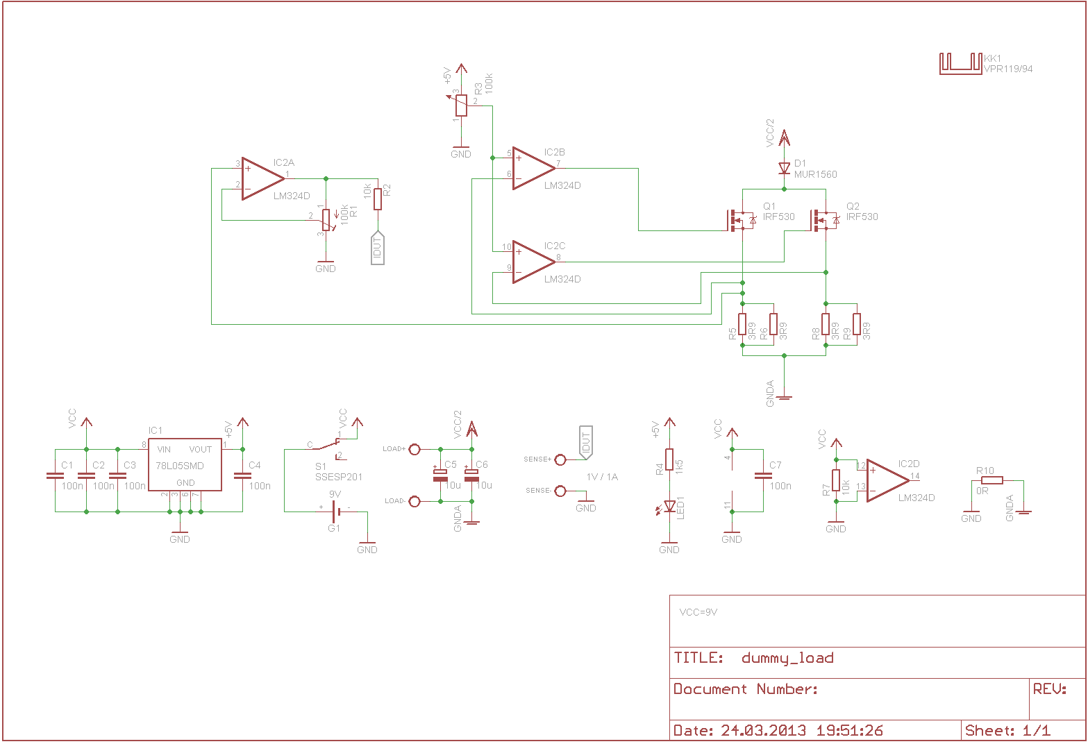

Hallo Elektronikprofis!
Ich habe mir eine Konstantstrom-Last nach dem obigen Schaltplan gebaut.
Die maximale Spannung beträgt dabei 20V und der maximale Strom 5A.
Nun tritt folgendes Problem auf:
Der maximale Strom scheint von der anliegenden Spannung abhängig zu
sein. Folgende Werte habe ich gemessen:
1V   -> 0.5A
2.4V -> 1.5A
5V   -> 2A
12V  -> 4.3A
Nun möchte ich meinen Maximalstrom aber bei jeder eingestellten Spannung
fließen lassen können. Z.B. bei 5V 5A.
Die Referenzspannung und das Potentiometer habe ich bereits überprüft
und diese liefern immer zwischen 0V und 5V.
Liegt das Problem bei den Transistoren, die bei niedrigen Drain-Source
Spannungen nicht mehr ordentlich durchschalten?
Wie könnte ich das Problem beheben?
Danke für die Hilfe!

Dabei - aber vor allem bei deinen knapp 2Ohm-Shunts! Selbst ohne die
Transistoren und die Diode würden da ja pro Zweig maximal 1A gehen!
Sowas baut man anders.
http://www.mikrocontroller.net/articles/Konstantstromquelle#Konstantstromquelle_mit_Operationsverst.C3.A4rker_und_Transistor
Dann muss deine Konstantstromquelle einen minimalen Widerstand von 1 Ohm
erreichen. D.h. pro Zweig max. 2 Ohm.
Spannungsabfall über D1 ~1V
Spannungsabfall über den Shunts ~ I * 1Ohm
IRF530 hat minimal 0,16 Ohm, ist aber offiziell NICHT für Linearbetrieb
geeignet.
http://www.mikrocontroller.net/articles/FET#Linearbetrieb_von_MOSFETs
D1 raus.
Shunts kleiner, max. 1V bei vollem Strom.
Andere MOSFETs. BUZ11 ist preiswert und gut.

Die kleinstmögliche Spannung, bei der noch der volle Strom fließen kann,
hängt von den Messwiderständen und dem ON-Widerstand der Mosfets ab,
weil diese ja in Reihe zum Lastwiderstand liegen, dazu kommt noch die
Flussspannung von D1. Also Messwiderstände niederohmiger machen (damals
hattest du 0,1R in der Schaltung, das ist der übliche Wert für die
genannten Ströme), Steuerspannung anpassen, geeignetere Fets verwenden
und die D1 rausnehmen.

Nö, man schaltet zum Poti einen passenen Reihenwiderstand, damit beleibt
der volle Einstellbereich des Poti erhalten.
> Vorerst sind mir kleine Ströme(ein paar mA) wichtiger.
Dafür braucht man keine 5A Last.
>Keine Faulheit, sondern Mangel an vorrätigen Widerständen und
>finanzielle Beschränkung (Versandkosten).
Du musst nicht auf 0,1 Ohm runter, auch wenn es optimal wäre. Schalte
einfach doppelt oder dreifach soviele 3,9 Ohm Widerstände als Shunt
parallel. Diode raus, MOSFET bleibt erstmal. Fertig.
