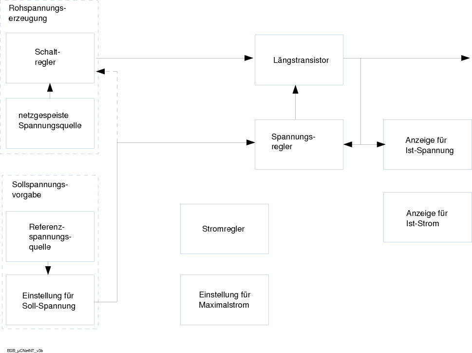

von Gerhard O. (gerhard_)
von Possetitjel (Gast)
Gerhard O. schrieb:
> Vielleicht wäre es ein guter Zeitpunkt die ganzen in Frage
> kommenden Designs in einer Excel Tabelle im Detail zu
> katalogisieren um die nötige Übersicht nicht zu verlieren.
> Dazu wäre es grundsätzlich wichtig auf Details acht zu
> geben wie uC Interface Möglichkeiten. Auch wäre ein Design
> Dokument/Pflichtenheft nicht schlecht, welches alle hier
> schon aufgeführten Wünsche berücksichtigt.
Ja.
Im DIN-Sprech würde man wohl sagen: Wir sollten ein Lastenheft
("Wunschzettel") und ein Pflichtenheft (Lösungsideen)
zusammenschreiben.
> Wie meine ich das? [...]
Zu den technischen Details schreibe ich (hoffentlich) noch
mal extra, das wird sonst zuviel hier.
> Da hier viele "Köche" sozusagen mitmischen ist es wichtig,
> daß wir es irgendwie schaffen das gemeinsame Ziel, ein
> nachbauwürdiges Design, im Fokus zu behalten und nicht der
> großen Versuchung verfallen nur auf eigene Wünsche zu
> trachten.
Hmm.
Ich schlage vor, das Ganze etwas stärker Optimierungsprozess
zu sehen und weniger als (fast unerreichbares) Ziel, das man
vielleicht doch erreicht, wahrscheinlich aber nicht.
Leitmotiv wäre für mich die Frage: Wie müsste ein "elegantes"
Grundkonzept für ein Netzteil aussehen -- also eins, das mit
möglichst wenig Aufwand und wenig Krampf auf die hier
gewünschten Anwendungsfälle anpassbar ist?
> Ich weiß das ist verdammt schwer und macht mir Angst, daß
> wir uns am Ende verzetteln.
Ich möchte für den Gedanken werben, dass sich die hier
Beteiligten gar nicht alle EINIGEN müssen. Es muss nicht
DAS EINE Gerät geben, das alle lieben.
Es ist völlig ausreichend, wenn am Ende ein solider, robuster
Kompromiss herauskommt, der die Basis für das persönliche
Wunschgerät bildet.
Ich glaube daran, dass das viel leichter zu erreichen ist.
> So schwer wie mir es fällt die Frage zu stellen, wie
> realisieren wir also das "Projektmanagement"?
Wir sammeln, sortieren und strukturieren...
1. alles, was wir bis jetzt schon wissen und
2. alle offenen Fragen.
> Wir müssen also erfolgreich zu einem Design Konzept kommen.
Ja.
> Da ist es wichtig, zuerst versuchen rauszufinden welches
> Endziel erwünscht ist.
Jein: Wir müssen feststellen,...
- in welchen Punkten weitgehende Einigkeit besteht,
- in welchen Punkten Varianten gewünscht werden, die
  miteinander verträglich sind und
- in welchen Punkten Wünsche bestehen, die sich gegenseitig
  ausschließen.
Nur bei den sich ausschließenden Wünschen sind verbindliche
Entscheidungen notwendig.
> Da wir wahrscheinlich alle der Meinung sind, alle Komponenten
> müssen von den üblichen Verdächtigen im Handel erhältlich
> sein,
Davon gehe ich aus, ja.
> Hier könnte man ein Einplatinen Design konzipieren wo
> alle Komponenten auf einer großen Platine sitzen und ein
> Standard Design, vielleicht mit Vorkehrungen für einen
> Einsteck uC wie ein Arduino oder sonst was.
Die Idee ist nicht schlecht, aber mMn etwas verfrüht.
Es ist viel leichter, alles auf eine Platine zu werfen, was
ursprünglich als getrennte Module mit klaren Schnittstellen
projektiert war, als umgekehrt eine Schaltung, bei der alles
mit jedem verbunden ist, auseinanderzuposamentieren.
> Die Wahl des Designs wird also nicht einfach sein.
> Dann kommt noch die Wahl des PCB CAD Programms dazu. Jeder
> ist sein Programm schon gewöhnt. Diese Frage wird
> wahrscheinlich schwierig zu lösen zu sein.
Ach, das sehe ich beides nicht kritisch. Es darf doch mehrere
Varianten geben, da ist doch nix Schlimmes dran.
> Wie denkt ihr über meine Bedenken? Wie fassen wir das Projekt
> am Besten an und kommen auf einen gemeinsammen Nenner?
In Anbetracht der Arbeit, die Du schon investiert und der
vielen Fragen, die Du aufgeworfen hast, möchte ich Brecht
zitieren:
  "Aber rühmen wir nicht nur den Weisen
   Dessen Name auf dem Buche prangt!
   Denn man muß dem Weisen seine Weisheit erst entreißen.
   Darum sei der Zöllner auch bedankt:
   Er hat sie ihm abverlangt."

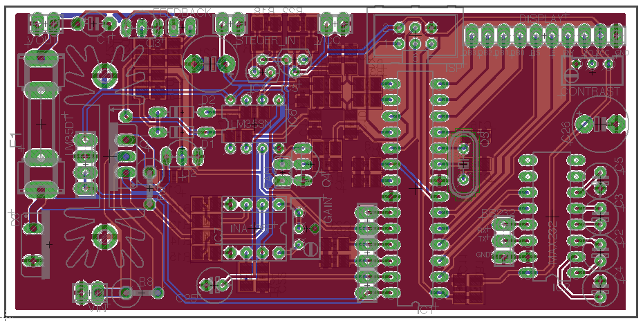

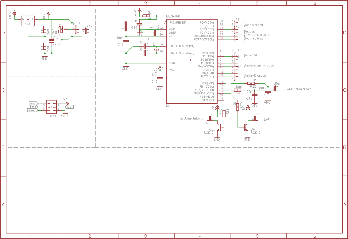

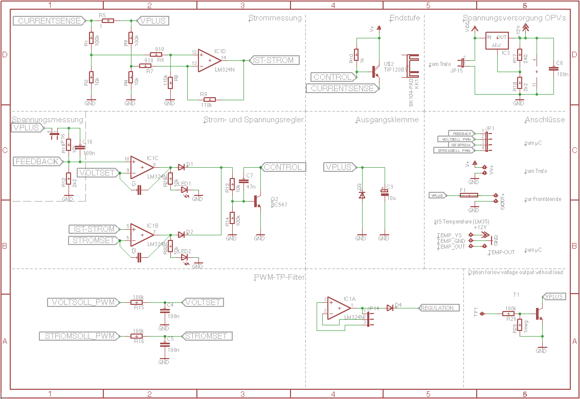

Den Regelteil auf 10*8 cm zu bringen ist kein Problem. Im Anhang mal
einen Screenshot von meinem Selbstbau. Die Regelplatine ist 10*5 cm, und
da ist auch Endstufe und der Atmega samt RS232 usw. drauf.
Einen Printtrafo würde ich nur nehmen wenns um kleine Ströme geht, <
1.5A, wie bei mir (1.3 A). Meine Trafoplatine ist 10*8 cm. Wenn man bis
3 A oder noch mehr will ist IMO ein Printtrafo Quatsch.

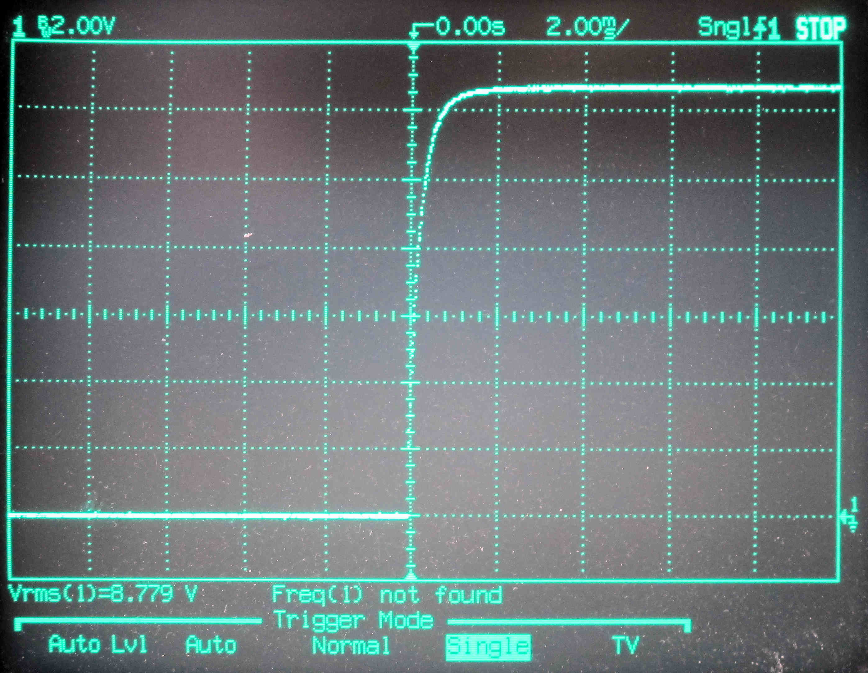

Das LNG30 hat diesen DC Schalter. Funktioniert ohne Überschwinger.
Für digitale Instrumente hat die Leiterplatte schon alle Kalibrierungs
Komponenten und Poties drauf. Die HP Methode für die Stromvoreinstellung
habe ich dort auch schon vorgesehen gehabt, obwohl es im vorgestellten
Design nicht verwendet wird.
Wie die Oszi Bilder belegen, hat es keine Einschalt und
Ausschaltüberschwinger was mir sehr wichtig ist.
War das nicht sehr unverschämt von mir, so viel Reklame für das LNG30 zu

Beim LNG30 Sitzt der Schalter am Treibertransistor. Die BE Strecke wird
kurzgeschlossen. Die Regelschaltung hat damit keine Probleme ohne
Transienten die Ausgangsspannung wieder auf den Sollwert zu bringen.
Andere Möglichkeiten habe ich noch nicht untersucht.
So.
Obwohl das mit Sicherheit von vielen belächelt wird, habe
ich das Blockschaltbild von gestern etwas modifiziert und
erweitert. Ich bin ein visueller Typ; mir hilft es, das
Gesamtkonzept in Form eines solchen Schemas vor Augen zu
haben.
Erstmal der einfache Teil.
Referenzspannungsquelle und Stellmöglichkeit für die
Soll-Spannung sind mental zu einem Block zusammengefasst.
Die Gründe sind einfach die, dass wirklich jedes Labor-
netzteil über diese beiden Dinge verfügt; andererseits
ist das eine quasi natürliche Schnittstelle: Man macht
keinen Fehler, wenn man sich vorstellt, dass dort ein
Spannungssignal herauskommt, das dann als Führungsgröße
für den Spannungsregler dient.
Das könnte ein Normsignal (0-10V z.B.) sein, muss aber
nicht. Wie das Signal erzeugt wird, ist für das Gesamtkonzept
wumpe -- denkbare bzw. bereits genannte Möglichkeiten sind:
- Poti (Wendelpoti, Doppelpoti),
- Digitalpoti
- DAC
- PWM-Signal.
Es soll nicht verschwiegen werden, dass hinter den
kindischen Strichen, die mit OpenOffice gemalt wurden,
Designentscheidungen stecken: Spannungseinstellung durch
Poti auf der Ausgangsseite ist ebenso ausgeschlossen wie
ein stellbarer Widerstand irgendwo in der Schaltung, der
einen Steuerstrom erzeugt.
Falls mein Vorschlag voreilig war, bitte ich um fundierte
Kritik.
Weiter.
Es gibt in bestem DIN-Amtsdeutsch den Block "Rohspannungs-
erzeugung" mit den Komponenten "netzgespeiste Spannungs-
quelle" und "Schaltregler".
Idee dahinter: Die Mehrzahl der Diskutanten scheint ein
einfaches Konzept ohne Vorregler zu bevorzugen; allerdings
taucht die Idee, einen Schaltregler vorzusetzen, auch immer
wieder auf. (Diejenigen, die keinen Schaltregler wollen,
stellen sich an dessen Stelle bitte einen einfachen Draht
vor :-)
Der Schaltregler könnte ungesteuert als StepUp arbeiten, z.B.
um die Spannung aus einem Laptop-NT hochzusetzen; er könnte
auch gesteuert als echter Vorregler arbeiten, um die Verlust-
leistung am Längstransistor zu reduzieren.
Auch für netzgespeiste Quelle gibt es verschiedene Vorschläge:
Laptop-Netzteil, Printtrafo, Ringkerntrafo.
Bei jeder Variante gibt es sehr gute Gründe dafür wie auch
dagegen; ich schlage deshalb vor, die Rohspannungserzeugung
als Teilthema anzusehen, das ganz unabhängig von der Regler-
topologie diskutiert wird.
Im Prinzip ist ja die Rohspannung auch eine natürliche
Schnittstelle; wichtig sind nur die Höhe, die Belastbarkeit
(und ggf. die Restwelligkeit).
Sollte sich die Diskussion vom Konzept weg und auf eine
konkrete "Referenzimplementierung" hin verlagern, so gehe
ich davon aus, dass sich eine Variante herauskristallisieren
wird, die von vielen mitgetragen wird.
Soweit erstmal für den Moment.
(Zum Thema "Reglertopologie" bei Gelegenheit ein paar Gedanken.
Ich bitte wie immer um sachliche Anmerkungen zu den Vor-
schlägen.
Hallo, da bin ich wieder;-)
ich habe in der Zwischenzeit noch schnell zwei Bilder von der LNG30 DC
Ein/Aus Funktion geknippst.
Die Ausschaltzeit ohne Last ist natuerlich viel laenger wie die
Einschaltzeit.
Diser Schalter trennt einfach die Verbindung des Spannungseinstell
Poties mit der 10V Referenzsapnnungsquelle.
Wie zu erwarten gibt es mit der Reglung keine Probleme weil sich ja nur
das "Einstell Poti" sehr schnell dreht;-)
Dank dir nochmal dafür. Flott ists ja bei dir. Wie groß ist deine
Kapazität an den Ausgangsklemmen? Aufgrund der langen Abschaltdauer
vermute ich mal was größer 100 uF, 220 uF vielleicht?
M. K. schrieb:
> Wie groß ist deine
100uF. Allerdings war keine Last daran. Mit Last duerfte es entsprechend
schneller gehen. Siehst Du einen speziellen Grund warum es schneller
gehen sollte? Mir war das bis jetzt nicht wichtig.
Nö, ich finde auch, dass es durchaus schnell genug ist.

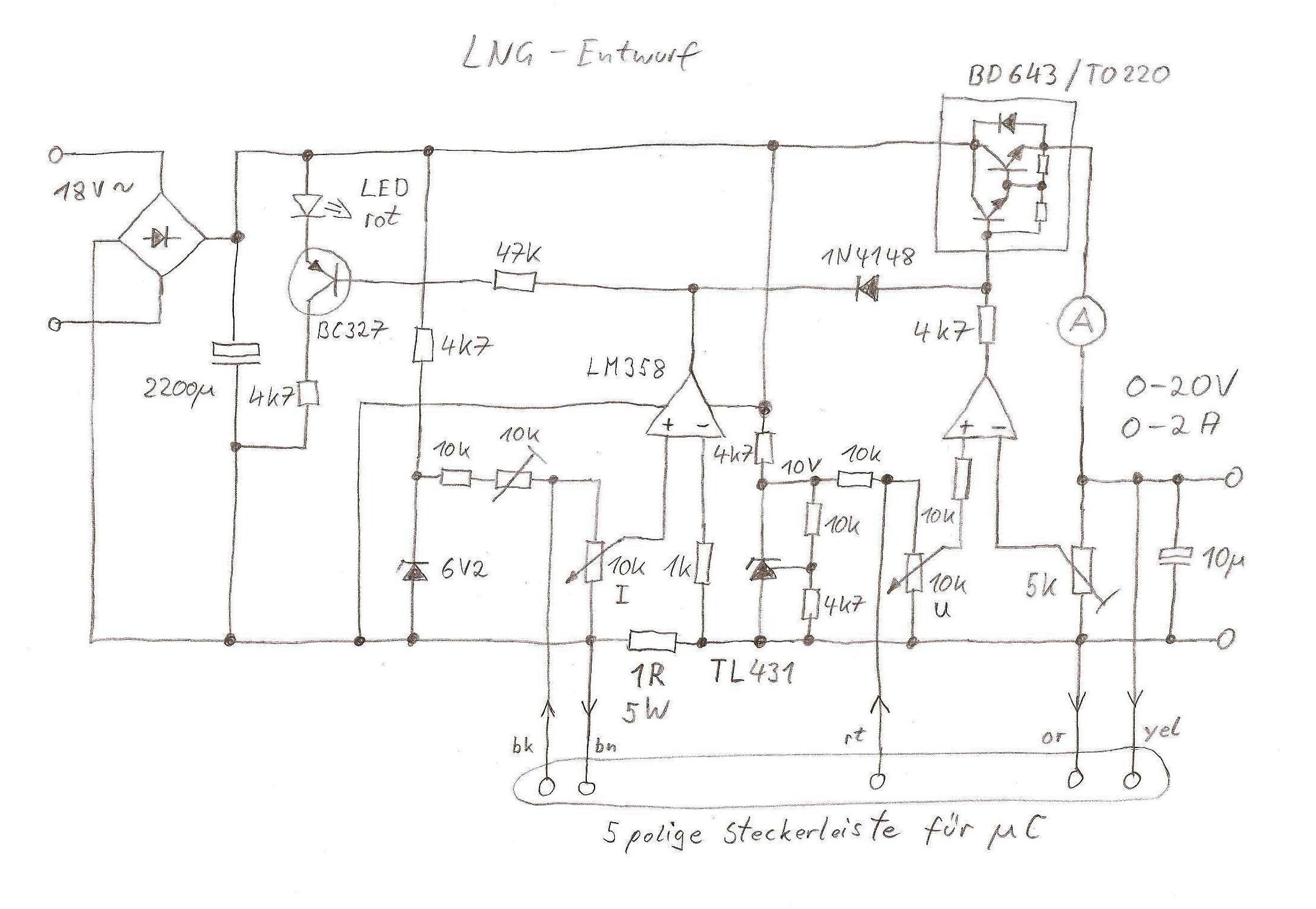

Wir reden, wenn ich das richtig sehe, vom ELO2 (Beitrag von
Wilhelm Schürings) im Vergleich zum LN2 (Beitrag von Ralf
Leschner).
Genauso interessant wie die Unterschiede sind ja die Gemeinsam-
keiten:
1. Der Spannungsregler arbeitet als nicht-invertierender
   Verstärker mit V>1. Das hat die angenehme Folge, dass
   U_a_max größer sein kann als U_ref. Man kann beides
   mehr oder weniger unabhängig wählen.
2. Der Längstransistor ist ein Spannungsfolger zum OPV.
   U_a_max wird durch die maximale Ausgangsspannung des OPV
   beschränkt. Mehr als ca. 25V ist also nicht so einfach
   drin.
3. Die Ausgangsspannung wird durch die mit einem Poti geteilte
   Referenzspannung festgelegt.
4. Der Stromregler greift direkt am Längstransistor an. Das
   hat die Folge, dass der Spannungsregler voll aufdreht, wenn
   der Stromregler abregelt. (Führt das zu Überschwingen, wenn
   die Last schlagartig kleiner wird? Vermutlich.)
Die rustikale Brückenschaltung zur Strommessung im ELO mit der
1N4148 als Spannungreferenz finde ich etwas... grobschlächtig.
Letztlich scheint es für die Stromerfassung nur die beiden
Möglichkeiten zu geben: Shunt hinter Längstransistor oder
Shunt in Masseleitung. Oder gibt es noch weitere?
Interessant wäre, ob es Unterschiede im dynamischen Verhalten
zwischen beiden Varianten gibt -- und wenn ja, warum.
> Beim HP (Fliegender Regler) sind die Regelbezugspunkte auf
> dem Plus Sense/Ausgang. Auch hier ist uC Steuerung und
> Überwachung einfach.
Kannst Du das mal bitte näher erläutern? Du hast das HP-Design
schon öfter erwähnt, aber ich kann mir nichts rechtes darunter
vorstellen.

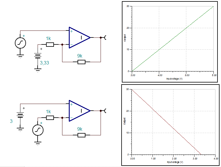

Weiterführend: ArnoR hat öfter eine Topologie erwähnt, die
für den Spannungsregler einen INVERTIERENDEN Verstärker
verwendet. Ich bemühe mich noch, da durchzusteigen, aber
interessant wäre, ob das grundsätzlich neue Möglichkeiten
bietet.

von ArnoR (Gast)
> bietet.
Ich sehe da keine grundsätzlich neuen Möglichkeiten. Die Unterschiede
sind so wie immer bei invertierend/nichtinvertierend. Der invertierende
Verstärker hat den Vorteil der konstanten Gleichtaktspannung, das war
der Grund für die Wahl.
Wer möchte, kann die Schaltung auch nichtinvertierend betreiben. Man
muss nur Offseteingang und Steuereingang vertauschen. Man bekommt dann
aber eine ausgangsspannungsabhängige Gleichtaktaussteuerung. Der Vorteil
beider Schaltungen ist die Einstellbarkeit der Ausgangsspannung bis
praktisch 0V ohne negative Hilfsspannung und dabei die Möglichkeit eine
Schaltung oder einen OPV zu verwenden, die eingangsseitig nicht bis 0V
arbeiten können.

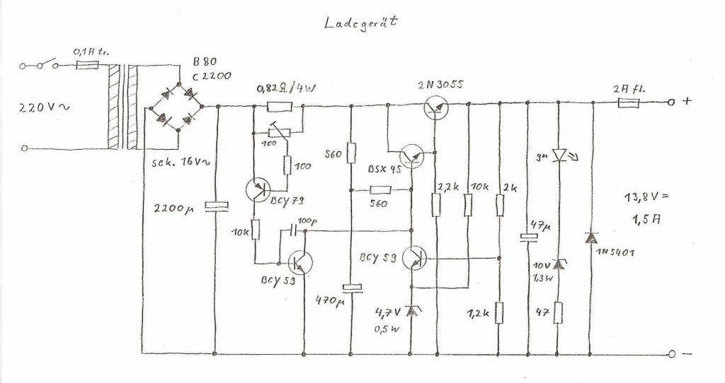

von Michael M. (Firma: Autotronic) (michael_metzer)
Dieses Netzteil ist von Siemens 1968 entwickelt worden, es enthält also
keine Germaniumtransistoren mehr  :)  Durch Ersetzen des
Spannungsteilers 2k und 1k2 durch ein Poti und die 4V7 durch eine 6V2
Z-Diode (weil automatisch temperaturstabil), kann man ein regelbares
Netzteil von 5 bis 30 Volt ohne OPV und nur aus diskreten Bauelementen
herstellen.
Der 0R82 Widerstand wird durch einen 1R5 ersetzt, dann kann man die
Strombegrenzung von 0,5 bis 2 Ampere einstellbar machen.
Desweiteren werden die Transistoren durch modernere Typen ersetzt (BC337
und BC327) und statt zwei einzelne Längstransistoren wird ein kompakter
Darlington ähnlich BD643 eingesetzt.
Das ist nur ein Vorschlag, bitte nicht schimpfen
(Immerhin konstruktiver als sich über Schalter zu unterhalten)
von Michael B. (laberkopp)
Doch.
> herstellen.
Kaum, wenn man die Z-Diode durch 6V2 ersetzt, kann man erst ab 7V
regeln.
Und auch die Z-Diode an der LED ist .... verschlimmbessernd.
Tunlichst nicht, weil du dann keine 2k2 anschliessen kannst, die machen
nämlich das runterregeln schneller.
Solche nur-Transistor Netzteile sind manchmal nett weil sie schneller

> dann kann man die Strombegrenzung von 0,5 bis 2 Ampere einstellbar
machen.
Wenn man das 100R Poti durch 25 Ohm Festwiderstand und 75R Poti ersetzt,
sonst kann man leider höher regeln als die Transistoren aushalten.
Erschreckend daß Siemens damals den 2N3055 empfahlen, obwohl in der
restlichen Schaltung nur proprietäre Siemens Transistoren stecken.
Konnten die etwa nichts was 2A bei 30V im SOA aushält ?
Siemens hatte ebenfalls den 2N3055 hergestellt. Ansonsten nimmst du eben
den BD182.
> regeln.
Negativ. Es kommen zwar noch die 0,7V vom BCY59 dazu, aber genauso
müssen auch wieder 1,4V (Darlington) abgezogen werden. Also 5,5V.
Korrekt. Kann (muss) weggelassen werden!
Lass ich gelten.
Richtig. Oder besser 33R und 100R Poti
> den BD182.
Im Urschaltplan war auch keine 1N5401 drin und vermutlich war sogar
tatsächlich der BD182 oder ein BDX-Typ drin.

Nur wollte ich den Gedanken nochmal "schriftlich festhalten".
Michael M. schrieb:
>> regeln.
Nein, weil ja der Darlington in der Regelschleife liegt.
Die Spannung hinter dem Darlington, am auf 0 gestellten Poti, muss die
Spannung der Zenerdiode + die UBE des Transistors übersteigen können
sonst wird nicht runtergeregelt, also 7V Miniumum einstellbar.
Für einen Bleiakkulader gerade eben nicht mehr ok weil man dann keine 6V
Akkus mehr mit 6.9V dauerladen kann, für ein Labornetzteil ein no-go,
das sollte schon ab 0 (oder zumindest wenigen Millivolt) starten können.
Heute baut man solche Regelschleifen mit einem TL431 auf, der ersetzt
den BCY und die Z-Diode.
Ja, passt sicher.

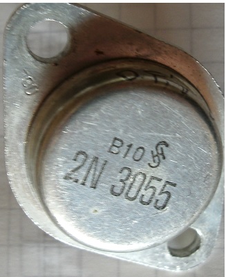

von Karl B. (gustav)
Hi, SH heißt Siemens und Halske?
https://www.mikrocontroller.net/attachment/303565/Siemens_2N3055_equ_BD130.jpg
ciao
gustav

>> Bei 12V nur die 14V,
>> Bei 15V nur 22V
>> Bei 24V nur die 29V
> Nur 2 V über dem, was man am Ausgang haben will...wird das nicht etwas
> eng? Ich mein so ein 2N3055 braucht doch schon etwas Power über
> Kollektor-Emitter damit er auch 1/2/3 Ampere liefern kann. Dann geht
> noch was für den Gleichrichter ab und den Ripple der Siebung ist auch
> nicht unbedingt ohne. Ich hätte da jetzt eher was um die 4 V über der
> maximalen Ausgangsspannung erwartet.
Wenn ich die Trafos selber wickeln würde, dann hätte ich diese Probleme
von Haus aus nicht. 8-9V wäre da günstiger. Das ist klar. Praktisch
hatte ich hier diesbezüglich aber hier noch keine Probleme bei solch
knappen Werten. Wie Du schon sagst, Das ist der Nachteil von NPN
Emitterfolgern. Bei PNP kann man sich in der Hinsicht weit mehr
erlauben.

von M. K. (sylaina)
icke mal schrieb:
> Vernünftiger Trafo und fetter Ladeelko sind
> Voraussetzung, dann gibts null Problem.
Der Trafo wurde schon genannt. Ich rechne dir mal vor am von Gerhard
geschrieben Beispiel mit den 5 V am Ausgang und der 7 V Trafo-Wicklung:
7 V AC Trafo macht ca. 7.9 V Pulsierende Gleichspannung nach dem
Gleichrichter den ich mit 2 V Flussspannung bei 3 A Nennstrom annehme.
Und hier können wir quasi schon das Rechnen einstellen: Ein 2N3055
braucht, um 1.5 A treiben zu können, eine Spannung über
Kollektor-Emitter von deutlich mehr als 1 V, aus Erfahrung kann ich
sagen dass 3 V schon knapp werden können...vorausgetzt natürlich mal
will auch nicht in die Sättigung kommen was ja bei einem LNG mit
Sicherheit der Fall ist (man will ja schnell reagieren können). Und
jetzt noch den Ripple der gleichgerichteten Spannung dazu packen und es
wird mit den 5 V am Ausgang verdammt eng mit der 7 VAC Wicklung. Und
dass das Netz auch mal 10% weniger hat haben wir auch noch nicht
berücksichtigt dabei.
>> bietet.
Okay, vielen Dank.
Die Frage invertierender/nichtinvertierenden Spannungsregler
hat also keine tiefergreifenden Auswirkungen auf den Rest der
Schaltung.
Die Sollwertvorgabe wird natürlich im Detail anders, und man
muss dafür sorgen, dass man bei kleinen Ausgangsspannungen
den Strom durch den Rückkoppelwiderstand irgendwo loswird.
Ansonsten ändert sich nix Gravierendes.
Danke. Wollte nur sichergehen.

Ein Problem ist die spätere Erweiterung auf uC Steuerung. Hier ist auf
alle Fälle ein Design angebracht wo U und I Vorgabe einen gemeinsamen
Bezugspunkt, entweder Masse oder +Ausgang haben. Das ELO Design ist da
weniger günstig weil U-Einstellung an Masse liegt und die I-Einstellung
am +Ausgang. Allerdings mit Optocoupler und PWM vielleicht doch machbar.

Dann bleibt (Vorsicht: Eigenwerbung) die Anatek LM324 Version (und nicht
die MC1466L) und mein LNG30, daß schon fix und fertig nachbaufähig
(CAM/Gerber) vorliegt. Für es spricht, daß alle Arbeit schon getan ist.
Aber, leider vielleicht etwas zu aufwendig. Alle PCB Teile sind von
Digi-Key erhältlich und normalerweise auf Lager. Die Platine, obwohl bei
mir zweiseitig ausgeführt und gefertigt, ist als einseitige Platine
konzipiert (das obere Layer ist nicht notwendig) und läßt sich daheim
ätzen. Das LNG30 kann leicht auf uC Steuerung erweitert werden. Hatte
ich alles schon vorbereitet. Stromvoreinstellung ist auch schon mit im
Design.
Weil wir schon dabei sind: Was sind in Euren Augen die Vor- und
Nachteile des LNG30? Ich sage das nur weil wie gesagt die ganzen
Unterlagen detailliert schon vorhanden sind und viel Arbeit getan wurde
und es sich bis jetzt im Labor bewährt hat.

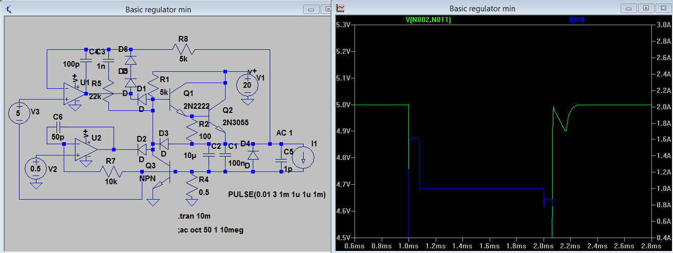

von Lurchi (Gast)
Hier mal eine minimale Version als Similationsschaltung. Die
Spannungsreferenz und Details zu den Potis sind nicht dabei - der Teil
sollte aber keine Probleme machen. Zu beachten ist hier das die beiden
Sollwerte eine verschiedene Masse haben - nicht so schön für eine µC
Steuerung, aber auch kein wirkliches Problem weil die Sollwerte sich
langsam ändern.
Die Schaltung funktioniert im wesentlichen schon nicht so schlecht - die
Stromregelung ist aber noch nicht gut, eher recht langsam.
Neben der Schaltung ist eine Simulation für Strom-Transienten 10mA - 800
mA - 10 mA. Nach der AC Simulation sollte der Regler auch mit
kapazitiver Last gut klar kommen.

von Lurchi (Gast)
Die Schaltung hat 2 Stromlimits: einmal ein genaues über den OP und
zusätzlich ein schnelles, dass tatsächlich die Basis-Emitterspannung des
Transistors als Referenz nutzt. Das schnelle Limit muss aber auch nicht
genau sein - das wird nicht einmal mit der Einstellung des Stromlimits
angepasst. Die Funktion ist es nur in den ersten bis zu 100 µs den Strom
zu begrenzen - so lange bräuchte nämlich ein LM324 um von Anfangs 20-30
V runter auf nahe 0 zu kommen.
Die recht langsame Stromregelung ist auch noch der wesentliche
Schwachpunkt der Schaltung. Wenn man will kann man das schnelle
Stromlimit weglassen, muss dann aber im Kurzschlussfall mit einem noch
höheren Puls im Strom leben. Es gibt auch Schaltungsvorschläge die das
machen - sogar als Bausatz, aber da werden auch TL081 mit bis zu 45 V
gequält.
Die Schaltung ist auch nichts wirklich neues. Abgesehen vom kritierten
Transistor, einer zusätzlichen Diode, der Kompensation ist das sehr
ähnlich dem oben schon mal gezeigten alten Doppelnetzteil. So ähnlich
hätte man es etwa gebaut als der LM324 neu war.
Die reine Spannungsregelung sieht schon gut aus (auch mit langsamen OP),
den Übergang vom der Strombegrenzung zur Spannungsregelung kann man noch
besser machen (relativ einfach). Die Stromregelung in der Schaltungsform
deutlich schneller zu machen ist aber trickreich - in der Simulation hab
ich da schon eine Lösung, allerdings schon an der Grenze wo einem die
parasitären Effekte einen Strich durch die Rechnung machen können.

von Lurchi (Gast)
Preislich lohnt der Selbstbau eines einfachen Labornetzgerätes heute
eher nicht mehr. Auch die billigen Geräte für 30-50 EUR sind nicht so
schlecht (oft hat man etwas optimistische Angaben über den maximalen
Strom - bis 2/3 des versprochenen Stromes passt es aber oft), und dafür
kann man kaum die Einzelteile kaufen.
Ein Eigenbau ist aber immer noch ein interessantes Projekt an man
einiges lernen kann und ggf. auch alte Teile (z.B. Notebook-netzteil)
nutzen kann. Der Preis ist auch nicht alles - schließlich ist das für
viel ein Hobby, und der der Weg das Ziel. Umso wichtiger ist die
Erklärung.
Für mich ist es erschreckend wie viel hier im Forum um völlig
ungeeignete Schaltung auf Basis eines LM317 diskutiert wird um so eine
Art LNG zu erhalten. Die Schaltung sollte entsprechen einfach und leicht
verständlich sein, um solche "Konkurrenz" zurück zu drängen.
Entsprechend sehe ich Dinge wie an ein Relais / Schalter am Ausgang oder
die Vorkehrungen zur Parallelschaltung eher als nachgeordnet an - das
sind Teile die man ggf. später hinzufügen kann.
Die Möglichkeit das ganze per µC zu steuern ist nicht unbedingt nötig,
aber für einige ggf. schon ein Pluspunkt. Die Einstellung der Spannung
über die Rückkopplung, etwa so wie man es am LM317 macht ist sowieso
nicht so gut. Daher ist bei vielen Schaltungen die Vorgabe über
Spannungswerte und damit die Möglichkeit zur Steuerung per µC gegeben.
Zurück zum eigentlichen Regler:
Für eine eher einfache Schaltung sollten wir nicht versuchen damit bei
den Eigenschaften um jeden Preis schneller zu werden als die kommerziell
erhältlichen Geräte. Es ist eine Abwägung zwischen schneller Regelung
und Schwierigkeiten das ganze auch zu reproduzieren. Je kritischer man
die Auslegung wählt desto eher kommen parasitäre Kapazitäten und
Induktivitäten mit rein - in der Theorie und ggf. auch auf einigen
Platinen funktioniert es dann sehr gut, aber mit anderem Layout oder
auch nur OPs einer anderen Charge oder einem anderen Shunt hat man einen
Oszillator.
Allerdings sind nicht alle Schritte die den Regler schneller / besser
machen kritisch. Ein Problem dass man etwa bei vielen einfachen
Schaltungen hat, ist das der nicht aktive Regler weit über das Ziel
hinausschießt. In der klassischen Regelungstechnik nutzt man dort eine
Art Anti Windup - bei den meisten LNG Schaltungen scheint das noch kein
Standard zu sein, ließe sich aber zumindest näherungsweise realisieren.
Für die einfache Reglerschaltung lässt sich mit wenig Aufwand für den
Spannungsregler eine Art einfaches Anti-Windup (mehr eine Windup
Begrenzung) hinzufügen, und so der Übergang von der Strombegrenzung zu
Spannungsregelung deutlich verbessern. Als Anhang die so erweitere
Schaltung.
von Eddy C. (chrisi)
Wenn Q3 schon unbedingt sein muss, täte ich ihm wenigstens einen
Vorwiderstand an der Basis spendieren. So wird Q3 seinen Dienst eher
schlotternd verrichten: "Kurzschluss ja, aber nicht zu doll!"

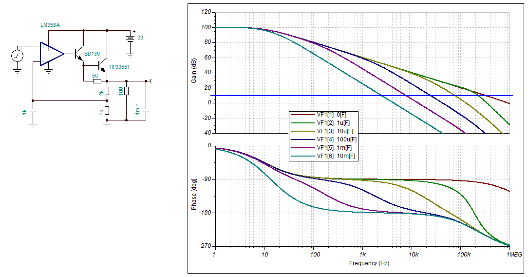

Da nun die Schaltungsgestaltung beginnt, ist es wohl notwendig, einige
immer wiederkehrende falsche Behauptungen und „Grundsätze“ zu
korrigieren. Meine langjährige Erfahrung in diesem Forum zum Thema
Labornetzteil zeigt, dass man sich vor allem auf quasistatische Dinge
wie Stromversorgung von OPV (schwimmend, oder nicht),
Emitterfolger/Emitterschaltung, Potentialleitungen, usw. konzentriert,
die viel wichtigere dynamische Stabilität aber meist vernachlässigt bzw.
mit großem Unverständnis behandelt. So verwundert es auch nicht, dass in
praktisch allen Netzteilthreads über das (Über-) Schwingen der
Schaltungen geklagt wird.
Beispielsweise wird oft behauptet, dass ein Ausgangskondensator der
dynamischen Stabilität (also der Stabilisierung gegen
Schwingen/Überschwingen) dient, und kleine Kapazitäten (z.B. 1µF) bzw.
ganz fehlende die Stabilität der Schaltung verschlechtern. Das ist
falsch. Ein Verstärker mit kapazitiver Last erfährt in seiner
Rückkoppelschleife eine durch Ausgangswiderstand und Lastkapazität
bedingte Phasendrehung, die mit zunehmender Kapazität größer wird bzw.
bei niedrigeren Frequenzen einsetzt, die Phasenreserve des Reglers
aufbraucht und damit die Schaltung instabiler macht. Ein Verstärker ohne
bzw. mit kleiner Lastkapazität ist meist ganz „von allein“ stabil.
Entscheidend für die Stabilität ist nicht wie klein der Lastkondensator
sein darf, sondern wie groß!
In den nachfolgenden Simulationen soll anschaulich gezeigt werden, wie
sich die Stabilität in Abhängigkeit von der Lastkapazität verhält. Eine
Frequenzgangkorrektur wird hier noch nicht diskutiert, da zunächst mal
die grundsätzlichen Zusammenhänge und Problemursachen dargestellt werden
sollen.
Bild 1a
zeigt eine übliche Schaltung aus OPV mit nachfolgendem
Darlington-Emitterfolger. Der 1k-Kondensator hebt die AC-Gegenkopplung
auf, so dass die Schaltung für AC mit offerer Schleife arbeitet. Man
erkennt die Leerlaufverstärkung von etwa 100dB und den ersten internen
Pol des OPV bei etwa 10Hz.
Wenn man zunächst die Kurve mit Lastkapazität=0 betrachtet, sieht man
den gleichmäßigen Abfall der Leerlaufverstärkung des OPV mit -20dB/dec
und die zugehörige konstante Phasendrehung von -90°. Die Schaltung hat
also eine Phasenreserve (=der Abstand zu -180° Phasendrehung) von 90°
und ist daher auch mit geschlossener Schleife ohne Überschwingen stabil.
Schließt man nun eine Lastkapazität an den Ausgang an, steigt die
Phasendrehung durch den Ausgangspol
(fp=1/(2*Pi*Ausgangswiderstand*Lastkapazität)) um weitere 90° an und der
Frequenzgang fällt entsprechend mit -40dB/dec. Mit zunehmender Kapazität
nimmt die Polfrequenz proportional ab.
Die blaue waagerechte Linie zeigt die mit dem Rückkoppelteiler
eingestellte Verstärkung. Bei dieser Verstärkung muss die Phasenreserve
mindestens 60° betragen, um in der geschlossenen Schleife Überschwingen
zu vermeiden. Wie man sieht, ist das nur bei der Kurve ohne
Lastkapazität gegeben. Bei allen anderen Werte ist die Phasenreserve
praktisch 0° und daher unbrauchbar klein.

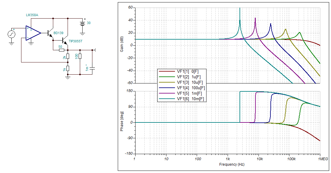

Bild 1b
zeigt nun das Verhalten bei geschlossener Schleife, also genau so, wie
die Schaltung praktisch betrieben wird. Man erkennt, was sich oben schon
abzeichnete. Bei allen kapazitiven Lasten tritt Überschwingen auf,
welches mit der Kapazität zunimmt. Einzig ohne Lastkapazität ist die
Schaltung stabil.

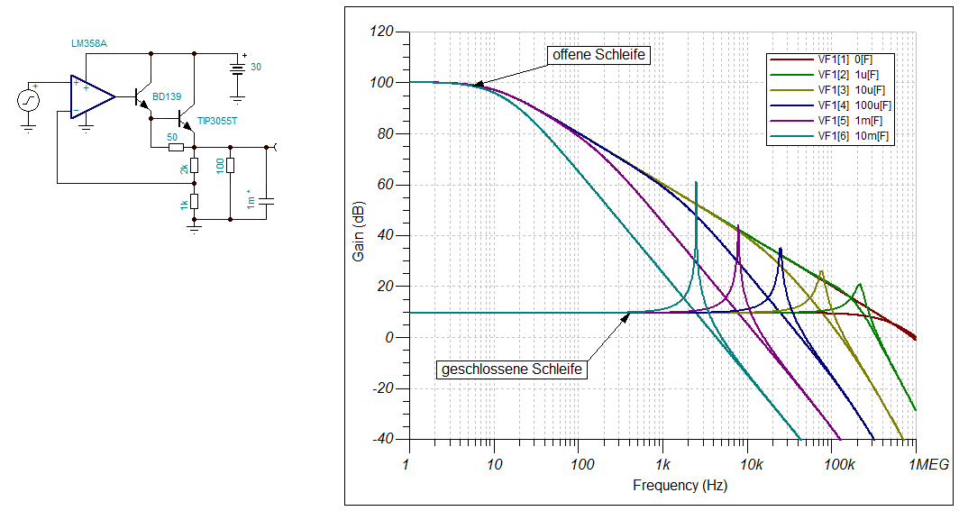

Bild 1c
zeigt nochmal den direkten Vergleich der offenen und der geschlossenen
Schleife. An den Stellen, an denen die Verstärkungskurven der offenen
Schleife die eingestellte Verstärkung von 3 (10dB) schneiden, ist die
Schleifenverstärkung =1. Im Falle der geschlossenen Schleife ist die
Phasenreserve zu klein und es kommt zum schwingen.
Zu beachten ist, dass das Verhalten in der Praxis vom gezeigten mehr
oder weniger stark abweicht, da der Ausgangswiderstand der Schaltung
stark von den Betriebsbedingungen (Laststrom, Lastwiderstand) abhängt.

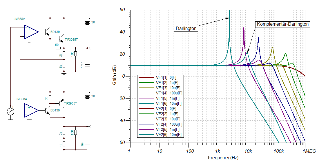

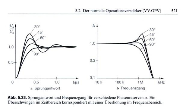

von ArnoR (Gast)
Und nochwas.
Falls sich jemand fragen sollte wieso ich immer die Frequenzgänge zeige,
wo doch von z.B. Schwingen am Oszi (also dem Zeitbereich) die Rede ist,
dann sollte das angehängte Bild die Sache klären. Beides ist zueinander
äquivalent, und die AC-Simu ist um viele Größenordnungen schneller als
die Transientenanalyse.
Bildquelle: Tietze/Schenk, Halbleiter-Schaltungtechnik

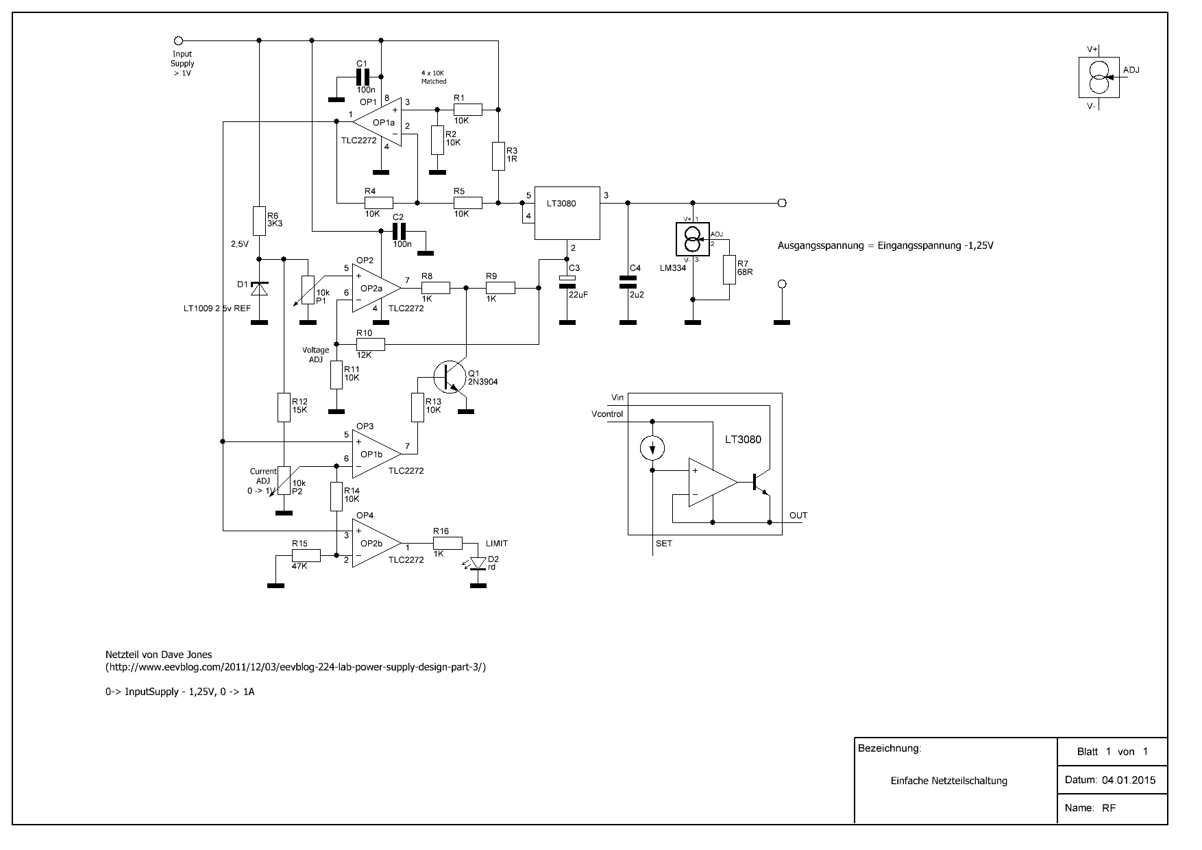

Dave Jones hat sich ebenfalls damit beschäftigt:
https://www.youtube.com/watch?v=CIGjActDeoM
https://www.youtube.com/watch?v=6Otr1I0OR18
https://www.youtube.com/watch?v=8-qar5vgnbc
(Ich habe seine Schaltung aus Folge 3 mal abgezeichnet, siehe Anhang)

Bestechend finde ich die Einfachheit einer Netzteilschaltung. Allerdings
vermag auch nicht zu erkennen wo eventuell verdeckte Schwierigkeiten
lauern, die unter Umständen nicht tragbar sind.
Nachteilig sind der Preis des Bausteins, die Tatsache das man sich auf
einen Hersteller festlegt und das durch die Integration vieler
Funktionen im IC der Erkenntnisgewinn für Laien relativ klein ist.

von Timo S. (kaffeetas)
Ich finde die posts von ArnoR zum Innenwiderstand der Endstufe sehr
interessant.
Warum ist dann der NPN Typ 3055 zum "Quasi-Standard" in vielen
Selbstbaunetzteilen geworden? Gab es z.B. früher einfach keine passenden
PNP Leistungstransistoren um komplementär Darlingtons aufzubauen oder
wurde immer nur kopiert?
Der von Roland Franz ins Spiel gebrachte LT3081 hat übrigens genau so
einen komplementär Darlington als Endstufe.
Mit meinem begrenzten regelungstechnischen Verstand meine ich zu
erkennen, dass die Phasenreserve beim Komplementärdarlington für C = 1
mikroF kleiner ist als z.B. bei 10mikroF. Lässt sich daraus z.B. ein
Kompromiss für eine mindest grösse am Ausgang des Ausgangs C erkennen.
Was sagt die Simulation z.B. für 10n oder 100n am Ausgang?
Ja das ist so, weil bei den dort höheren Frequenzen weitere interne Pole
des OPV und des rel. langsamen Komplementär-Darlington zu wirken
beginnen.
Nein. In dem Bereich und ganz ohne Frequenzgangkorrektur lässt sich die
Schaltung nicht vernünftig betreiben. Die Mindestgröße ist 0. OPV oder
Verstärker schwingen mit kapazitiver Last, nicht ohne.
Irrelevant, weil in der Praxis nicht machbar, die Schaltung muss für die
maximale Kapazität korrigiert werden, so kleine Werte bewirken dann gar
nichts.

von (prx) A. K. (prx)
So ist es. Es gab anfangs zum 2N3055 keinen vergleichbaren PNP. Und der
war dann schnell so populär, dass er zum Quasi-Standard wurde.
Die frühen Herstellungstechniken bevorzugten eine bestimmte Art. Bei
Germanium war es PNP, bei Silizium NPN.
von W.S. (Gast)
> falsch.
Deine Simulationen sind ja ganz nett, aber bedenke doch bitte mal, daß
du NIE NIE NIE weißt, was im Betrieb da an den Ausgang kommt.
Ich sag's mal ganz locker: wenn der Ausgangskondensator von 100µF bis
unendlich variieren kann, dan ist das weniger und folglich besser
beherrschbar als wenn er von 100nF bis unendlich variieren könnte.
Also sollte man durchaus einen nicht grad kleinen Kondensator am Ausgang
vorsehen, quasi als kapazitive Grundlast. De Diskussion wäre dann
darüber zu führen, welche Güte dieser haben sollte. Hintergrund:
schließe mal eine Schaltung über 2 Meter (1 plus, 1 minus) Litze an, die
als allererstes nen fetten Keramikkondensator von 22..100µF mit Güte
>200 enthält. Da wird das Netzteil leicht zum Clapp-Oszillator, wenn da
keine dämpfenden Un-Güten am Ausgang mitspielen, die der Schwingneigung
entgegenwirken.
W.S.
von ArnoR (Gast)
Warum liest du nicht einfach was oben steht. Unendlich ist aber eh nicht
machbar, alles würde unendlich lange dauern. Die Schaltung interessiert
sich nur für die maximale Kapazität und muss für die maximale Kapazität
korrigiert werden, dann ist es egal, ob die minimale 100µ oder 100n ist.

von M. K. (sylaina)
Scrat schrieb:
> So. Inzwischen seid ihr bei Stromregelungen angelangt, die von
> Transistoren übernommen werden und auf deren BE-Spannung basieren. Sowie
> Schaltungen, die auf Zenerdioden als "Referenz" bauen.
> Weiter oben diese drei, vier kindischen Gäste hatten zufällig recht, ich
> gehöre hier tatsächlich nicht her. Also dann noch alles Gute beim
> schlechten Kopieren veralteter Schaltungen.
Was sollen wir denn machen wenn uns dein genialer Schaltungsentwurf
nicht vorliegt? Wir können halt nur dumm sterben wenn uns niemand den
richtigen Weg weist.
Zurück zum Thema: Ich hab mal alles nur grob überflogen seit gestern. Im
Anhang mal meine Schaltung bzgl. Labornetzteil mit dem LM324. Das war
mein erster Schaltungsentwurf auf dessen Basis ich ein LNG aufgebaut
hab. Nachteil ist dabei die Strommessung. Die Widerstände müssen hierbei
schon gut aufeinander abgestimmt sein sonst kann es zu vergleichsweise
großen Fehlern bis hin zum Messen eines negativen Stroms kommen. Daher
gabs in einer späteren Variante (Layout oben) die Strommessung mit einem
INA122/INA126 und der Spannungs- und Stromregler wurde durch einen LM358
ersetzt.
Das Netzteil lässt sich problemlos mit einem uC steuern und wer keinen
uC verwenden will muss sich lediglich die Poti-Beschaltung überlegen.
Das Netzteil habe ich in mehreren Varianten aufgebaut, von 12V/0.8A bis
hin zu 30V/2A, es ist also sehr leicht auch skalierbar.

Man fängt an, das Problem zu zerlegen und jeden Teil einzeln und logisch
zu lösen. Hier liegen folgende Teilprobleme vor, die mit zb. SCILAB oder
LTSPICE bearbeitet werden können (das Blockschaltbild ist weiter oben
entnommen worden) und auch zeigen, wie diese Probleme gelöst und die
Entscheidungen für/gegen getroffen werden.
1. Im BSB nicht enthalten: Netzfilter. Brauchen wir ein SiFi? oder ist
ein Eigenbau möglich? Wie messen wir netzgebundene Störungen? Welche
Topologie ist erforderlich? Welche Dämpfung?
2. Rohspannungserzeugung: OpenFrame Netzteile? Trafokonzepte?
Laptopnetzteile?
3. Stellglieder: IGBT/Bipolar/Mosfet? Paralellschaltung? Ansteuerung?
4. Regelung: Analog (Opamps) oder digital (AVR oder Sam? Der ARM-Arduino
hat sogar DAC, die können für eine Regelung interessant werden)
5. Kommunikation nach aussen:  CAN? GPIB? USB?
6. Visualisierung: Fluoreszenz? LCD? LED7Segment? einzelne LED?
7. Spannungsüberwachung per Senseleitungen, weitere Möglichkeiten?
8. Lastabwurf?
9. Betrieb als Konstantspannungs/Stromquelle? schaltbar?
10. Symmetrisches NT? Einzelne Teile zum Zusammenschalten?
11. Thermische Überwachung des NT und der Last?
12.  n.n.  2bc

Schaltungsversuch von Dave Jones den LT3080 um eine feine Stromregelung
zu ergänzen ist genau eines der schlechten Beispiele für eine
Netzteilschaltung die nicht richtig funktioniert - je nach Variante
instabil oder extrem langsam oder beides.
Die Endstufe mit komplementär-Darlington hat gewisse Vorteile, wenn man
auf den niedrigen Ausgangswiderstand angewiesen ist. Allerdings braucht
man in der LNG Schaltung auch noch einen Shunt um den Strom zu messen
und begrenzen. Der Shunt oder ein anderer Widerstand hat auch noch einen
Vorteil für die Stabilität des Reglers. Der sorgt dafür dass der
Ausgangswiderstand der Endstufe bei höheren Frequenzen gutmütig bleibt
und nicht schon für sich instabil wird und dann ggf. schon mit 10 nF
schwingen würde. Der Widerstand mach die Sache im kHz Bereich etwas
schwieriger aber im MHz Bereich einfacher. Der Komplementär Darlington
kann auch schon für sich instabil werden, insbesondere mit Kapazitiver
Last - da wird auch schon der Reihenwiderstand quasi benötigt.
Man kann die Kompensation auch so auslegen, dass man nicht auf einen so
niedrigen Ausgangswiderstand angewiesen ist. Der Widerstand in Reihe zum
Kondensator am OP ist so eine Methode. Für ein Stellglied mit niedrigem
Ausgangswiderstand geht es ggf. ohne, aber man kann die Methode trotzdem
nutzen.
Ich benutzen der 2N3055 in der Simulation, einfach weil das einer der
wenige Leistungstransistoren ist, die bei LTSpice als Modell mit dabei
sind. Die konkrete Wahl der Transistoren ist dann ein späterer Schritt,
etwa wenn man festlegt ob man 1 A oder 3 A Ausgangsstrom erlauben will.
In der Schaltung mit Emitterfolger braucht die Spannungsregelung keine
Kapazität am Ausgang, jedenfalls keine große. Um sich nicht mehr um den
Bereich über 1 MHz groß kümmern zu müssen hilft es aber doch einen
Kondensator zu haben. Sehr hilfreich ist dabei einen Kondensator mit
etwas Serienwiderstand (aber nicht sehr viel), weil der in einem
begrenzten Bereich auch eine Resonanz dämpfen kann. Etwas vereinfacht
kann ein reiner Kondensator durch eine parallele Induktivität unwirksam
(hochohmig) werden - bei einem Kondensator mit Serienwiderstand kann das
nur begrenzt passieren.  Bei der Betrachtung im Zeitbereich kümmert sich
die Kapazität für die Zeitskala wo der Reglerteil noch nicht reagieren
kann.
Die Stromregelung braucht ggf. etwas Kapazität, bzw. eine RC Kombination
am Ausgang. Zumindest in der von mir simulierten Form reicht da aber
auch wenig Kapazität (z.B. 100 nF, ggf. 1 µF wenn man es langsam macht).
> Last
Ja, man kann den in der Emitterleitung des Eingangstransistors (mit ein
paar Ohm) gegenkoppeln und stabilisieren.
> Laptopnetzteile?
Sicherlich ist es schlau, eine Netzteilregelplatine so zu gestalten, daß
die Versorgung aus Eisenkerntrafo, Gleichrichter und Siebelko möglich
ist, die sind sowieso so gross daß sie mit Netzschalter, Lampe,
Sicherung und Netzbuchse ausserhalb der Platine (bzw. auf einer eigen
entworfenen zweiten Platine passend gross für die Grösse seiner
Bauteile) unterzubringen sind, dann muss man bedenken, daß die
Eingangsspannung um 1:1.5 schwankt also braucht man genügend
Spannungsfestigkeitsreserve nach oben, oder aus einem Schaltnetzteil,
das liefert dann vorgeregelt konstante aber verrauschte
Eingangsspannung, theoretisch geht dann auch ein Laptopnetzteil wenn man
mit dessen geringer Leistung auskommt.
All diese Varianten bedeuten aber, daß man mit EINER Versorgungsspannung
auskommen müsste, und damit wären alle floating Regler (von manchen hier
"HP Konzept" genannt) aussen vor. Also müsste man mindestens vorsehen,
daß neben der Hauptstromversorgung auch eine Hilfsstromversorgung
(zweiter Trafo, DC/DC Wandler) möglich ist um diese floating Regler zu
versorgen. Lösungen wie bei Ralph Berres mit 6 verschiedenen
Versorgungsspannungen sind dann aber raus, Lösungen mit Trafoumschaltung
zur Verlustleistungsreduzierung auch, Lösungen die aus einer
Trafowechselspannung die (negative) Hilfsspannungen per
Villard-Schaltung machen schwierig: Wer keine Trafoversorgung (sondern
Gleichstrom) hat müsste dann einen DC/DC Wandler spendieren.
Klingt für mich, als gibt es zwei Reglerkonzepte (Emitterfolger und "HP
Konzept") die beide nicht vereinbar sind, also müsste man beide weiter
betrachten, und sich von Trafoumschaltung oder Thyristorvorregelung
verabschieden. Jeder baut dann, was er will. Emitterfolger wird
einfacher (nur 1 Versorgungsspannung, kein Problem mit hochschnellender
Ausgangsspannung, kaum Stabilitätsprobleme, aber Ausgangsspannung stark
von Spannungsfestigkeit der OpAmps abhängig, kaum mehr als 30V bei
normalen OpAmps ereichbar) aber "HP Konzept" erlaubt unabhängigeren
Ausgangsspannungsbereich (locker 300V), dafür zumindest 2
Versorgungsspannnungen und weit kritischer in der Auslegung, ohne
Oszilloskop kaum selbst aufzubauen, zumindest nicht wenn man andere
Bauteile als schon ausprobierte nehmen will.
Sicher bipolare weil einfacher parallelschaltbar und schneller
und die angeblich grössre SOA eines MOSFETs auch nur Humbug ist.
Mehr als 50 Watt bekommt man linear aus einem einzelnen (TOP3)
Transistor nicht realistischb raus, für mehr braucht es also
Parallelschaltung.
Sicher analog, denn es sollte auch ohne uC funktionieren, zudem sind
alle uC zu langsam. Und der eine Doppel-OpAmp, den das kostet, der kann
nicht zu viel sein.
Im Kern wohl seriell, leicht mit FT232R (auch fertige Chinamodule) in
USB umsetzbar, und wer will/muss kann CAN oder GPIB dann einfach selbst
dranstricken (und das Extra-Modul mit Software hier posten: :-).
Jeder wie er will: Einfache 'retro' Analoginstrumente, digitale ICM7107
Anzeige, Anzeige per uC mit ADC erfassen auf LEDs oder LCD ausgeben  so
wie es die fertigen Module aus China machen, und wohl kaum VFD Anzeigen.
Sinnvollerweise vorzusehen, wer es nicht will, kann ja verbinden.
> 8. Lastabwurf?
?!? Meinst du damit den Ausgangsspannungsschalter ?
Sicher, sonst wäre es kein Labornetzteil.
Eine halbwegs universelle Konstruktion würde das ermöglichen, daß man
mehrere Regelmodule als positive und negative oder parallel
zusammenschaltet.
Sicherlich Kühlkörper thermisch überwachen, aber das geht einfach per
Bimetall-Thermoschalter, da muss kein Sensor mit elektronischer
Auswertung dran. Ob man den Trafo auch überwacht, hängt wohl von dessen
Leistung ab. Ein ausreichend dimensionierter kann vom strombegrenzten
Labornetzteil nicht überfordert werden, es sei denn die Luftzirkulation
ist behindert. Ein Schaltnetzteil ist sowieso schon fertig, kaum jemand
wird es selber aufbauen.
All diese Fragen lassen sich also nur auf eine Art beantworten:
Jeder will was anderes.
Also kann man nur Module
- Reglermodul (in Variante Emitterfolger und Variante floating, ohne
Netzteil ohne Leistungstransistoren auf Kühlkörper denn die sind beide
stark abhängig von der gewünschten Auslegung)
- Anzeigedisplay (z.B: 2 x ICL7107 oder 1 x uC mit 8 7-Segment Anzeigen)
- uC Steuerung (Incrementaldecoder, Tastatur, Display, seriell/USB, ggf.
Arbiträrsignalerzeugung und Aufzeichnung über Zeit und
Leistungsberechnung (Watt, Wattstunden, Gesamtladung in Akku))
konzeptionieren, der eine baut Netztrafo, Gleichrichterbrücke, Siebelko
dran der anderee Schaltnetzteil, der eine baut Potis an die
Reglerplatine für manuelle Bedienung, der andere schliesst die
uC-Steuerung stattdessen an für USB Parametrisierung, der dritte baut
eine Anzegeplatine der andere kauft sich ein Chinamodul der nächste
nimmt 2 fertige Panelmeter.
