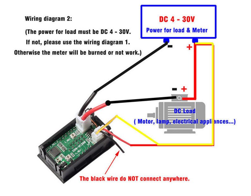

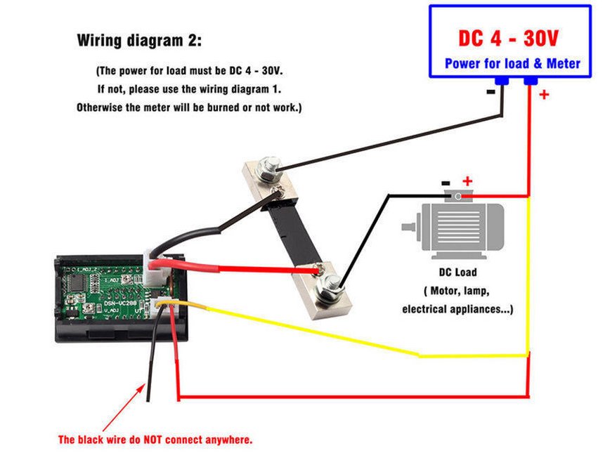

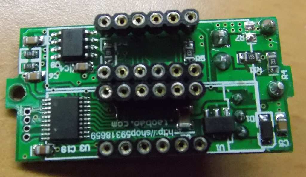

Im Zuge dieses Threads habe ich ein chinesisches Voltmeter/Amperemeter
bestellt.
Es ist schlechter als befürchtet.
An Stelle der 1.00937A die mit einem Präzisionsmessgerät gemessen wurden
zeigt es 0.55A und die können auch mit dem Trimmpotentiometer nur von
0.52A bis 0.62A angepasst werden, und an Stelle der 10.2V mit denen es
versorgt wird zeigt es 13.1V und die sind nur von 12.1V bis 13.8V
regelbar. So ist das Ding also komplett unbrauchbar, rausgeschmissenes
Geld. Es zeigt sich immer wieder: Ordentliche Sachen muss man selber
machen.
Die Gesamtstromaufnahme liegt unter 20mA so daß die Segmente
durchschnittlich keine 500uA abbekommen. Dennoch sind sie ausreichend
hell für Innenanwendungen jedoch mit 8mm Ziffernhöhe auch sehr klein.
Rot ist deutlich heller als blau, weil bei 3.3V Betriebsspannung
derselbe 100 Ohm Vorwiderstand verwendet wird, aber das ist angenehm,
blau würde sonst nerven. Bei einer Ziffer 1 sind die beiden Segmente
erheblich heller als die 6 Segmente bei einer Ziffer 0 weil der
Spaltenausgang natürlich ohne Treibertransistor völlig überlastet wird.
Der 75mV shunt wird durch einen LM358 invertierend verstärkt. Dessen
7mV, also 10% vom Messendwert, Offsetspannung kann durch überbrücken von
2 Kontakten softwaretechnisch genullt werden, zumindest den halben Tag
bis die Offsetspannung wieder wegläuft. Wie geschrieben lassen sich
beide Werte per Trimmpoti etwa um 10% aber nicht ausreichend regeln.
Bei eBay gibt es viele so aussehende Panelmeter, die aber innendrin
offenkundig unterschiedlich aufgebaut sind.

#5212279
> bestellt.
Frage: Ist der Steckverbinder, der die dicke rote Ader und auch die
dicke schwarze Ader enthält, tatsächlich nur zweipolig?
Ich habe hier mindestens 4 von den Dingern verbaut und bei ALLEN ist
dieser Steckverbinder DREIPOLIG. Die dritte Ader ist bei manchen Gelb,
bei den Anderen blau und hat den gleichen Querschnitt wie schwarz und
rot.
Das ist die Ader, die NACH dem internen Shunt kommt und zur Last führen
MUSS.
Dann sind die Panelmeter auch genau. Mir scheint, es ist nur falsch
angeschlossen.
MfG Paul
#5212299
Paul B. schrieb:
> Mir scheint, es ist nur falsch angeschlossen.
Nein, es ist nach Plan angeschlossen. Das Ding ist so aufgebaut:
3-pol                                               2-pol
rot----|3.3V Regler|--+------------+
       +-----------+  |       +-R4-)------+
gelb--R1--+--(--|A/D uC A/D|--+--<  |  |  |
          |  |  +----------+      \-|--(--+--R3--+--schwarz(dick)
(V)      R2  |        |      LM358 |   |       shunt
schwarz --+--+--------+------------+---+---------+--rot(dick)
Schliesst man es 'falsch' an, misst es seine eigene 10-20mA mit
oder zieht die bis zu 75mV von der Spannung ab (was mangels
Auflösung höchstens die letzte Stelle beeinflusst).

Paul B. schrieb:
> Das glaube ich nicht. Kannst Du meine Frage beantworten, die da war:
Natürlich, siehst du doch.
Der 3-polige hat schwarz/gelb/rot in dünn.
Die anderen abgebildeten Modelle haben tweilweise deine dicken 3-poligen
Kabel. Es wurde ja schon gesagt, daß es offenkundig unterschiedliche
Modelle gibt.
#5212598
Nun denn...
Der 3-polige hat schwarz/ gelb/ rot  in dünn.
Belegung:          GND  Mess  VCC
Der 2-Polige hat schwarz/ rot/
Belegung:          GND   LOAD (hier wird aber gegen GND gemessen!)
Bekommt das Modul seine eigene Spannungsversorgung(min5-8V, also GND u.
VCC, darf zur Spannungsmessung der GND(schwarz-dünn) nicht noch
zusätzlich am (-)angeschlossen werden, da dieser dasselbe Potenzial wie
GND(schwarz-dick)
besitzt! Dann wird also Mess (dünn-gelb)quasi nur an (+) angeschlossen.

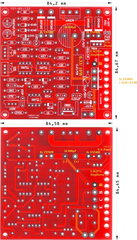

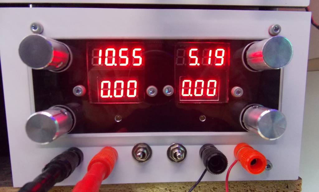

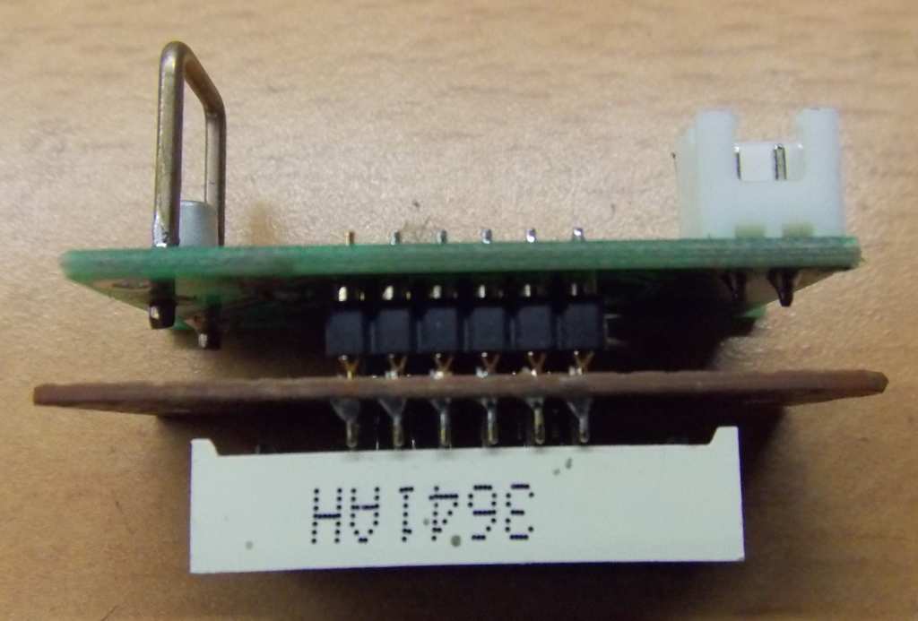

#5212664
hier 2 Umgebaute(bzw. 4 )Chinamodule in meinem Doppelnetzteil
(übrigens sind das die 2 Bausätze von Banggood, die ich weiter oben
verlinkte, allerdings mit 10Gang Potis für V und A).
Versorgt werden die mit einem Stepdown(LM2574, der vertägt
eingangsseitig über 40V! Die HV-Version über 60V )
nach dem Gleichrichter.
Das 2.Pic zeigt das Sandwich mit der Adapterplatine. Allerdings wurde
hier von 0.56 auf 0.39 4Digit verkleinert. Dann fällt natürlich der
Einbaurahmen weg, macht aber nichts, man ist ja kreativ ;-)
Für weitere Optionen, bzw. der umgekehrte Umbau, von 0.28 auf 0.39 oder
0.56 der Doppel-Module, würde ich gerne einen separaten Thread
aufmachen, sonst verliert man ja hier komplett den Überblick.
Mein Fazit(für mich), diese kleinen Chinateile sind es wert, in
Verbindung mit dem Bastelspass, umgebaut zu werden.
Bei den Volt-Amperemetern, würde ich aber trotzdem die 4Digit für 5€
bevorzugen PIC3(noch im Rohbau).
Die 3Digit-Module sind doch da eher was für's Grobbe. Jeder will ja mal
eine LED bestromen, ohne die gleich zu braten...
Gruß Michael

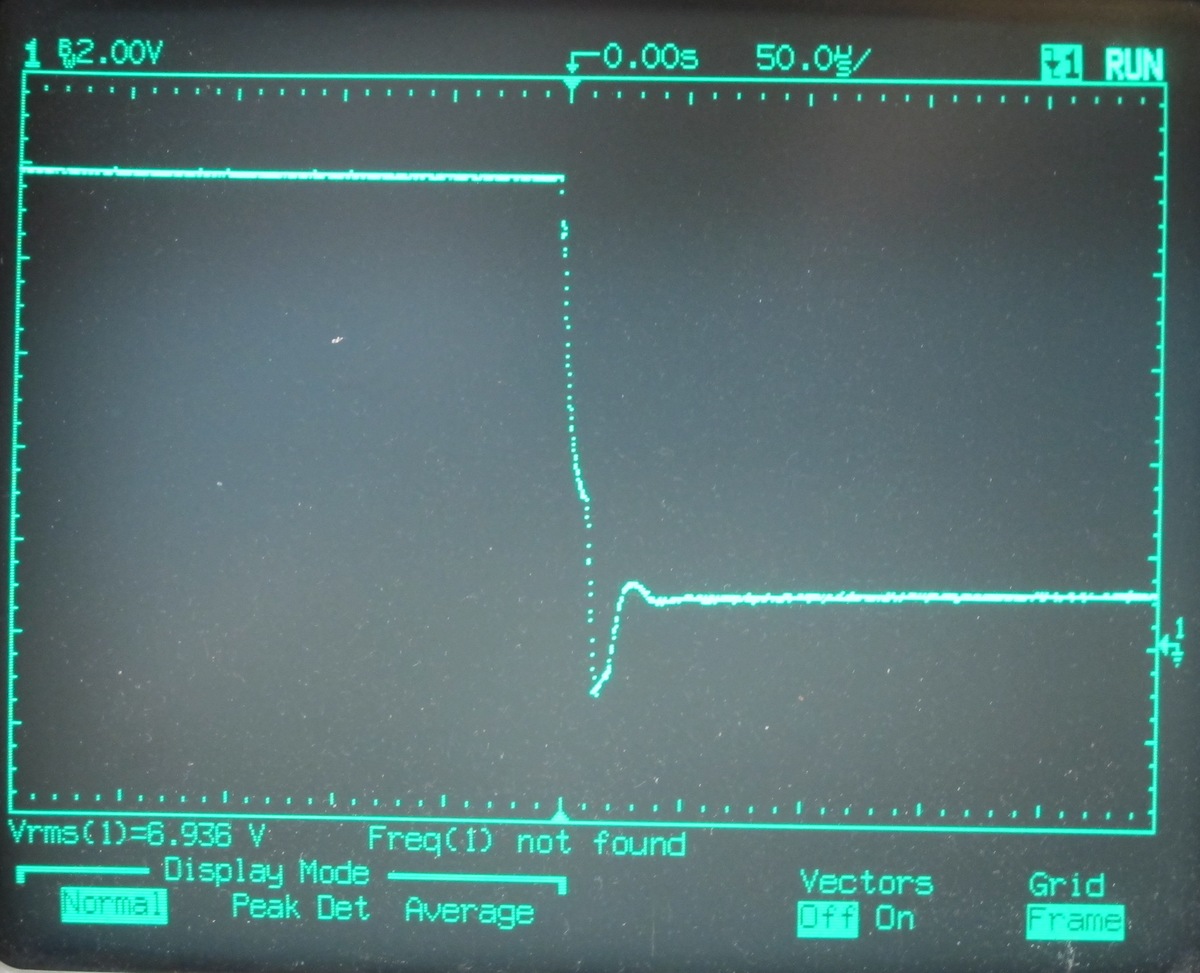

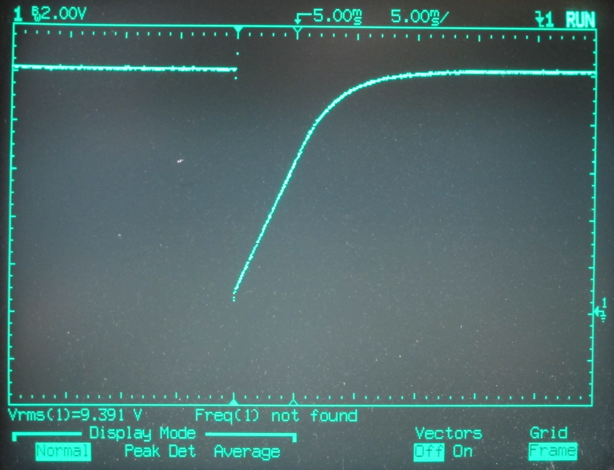

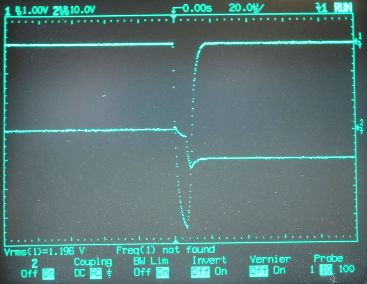

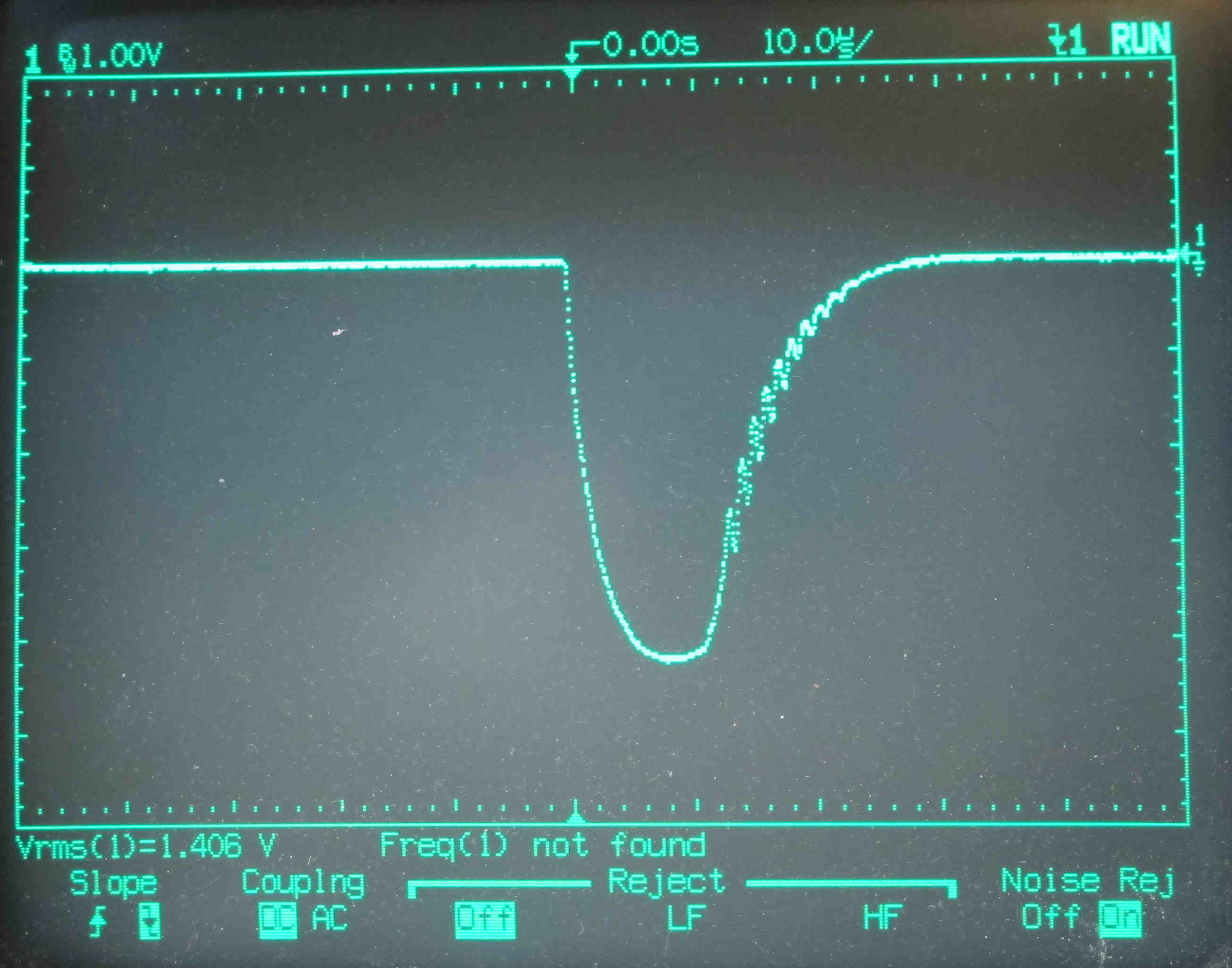

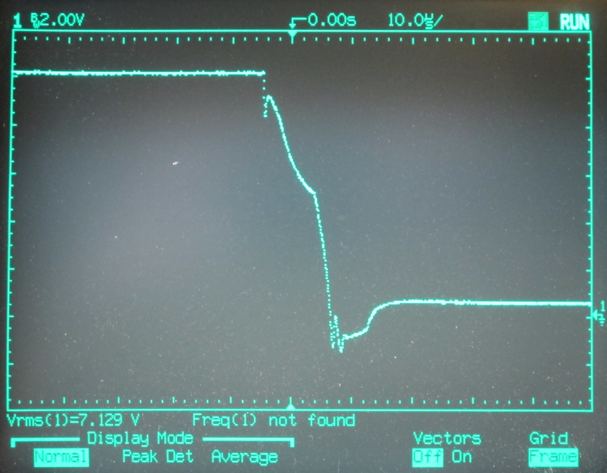

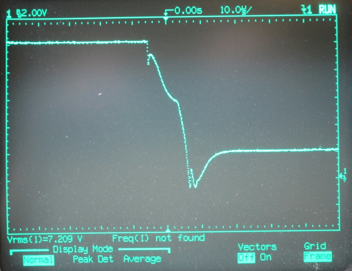

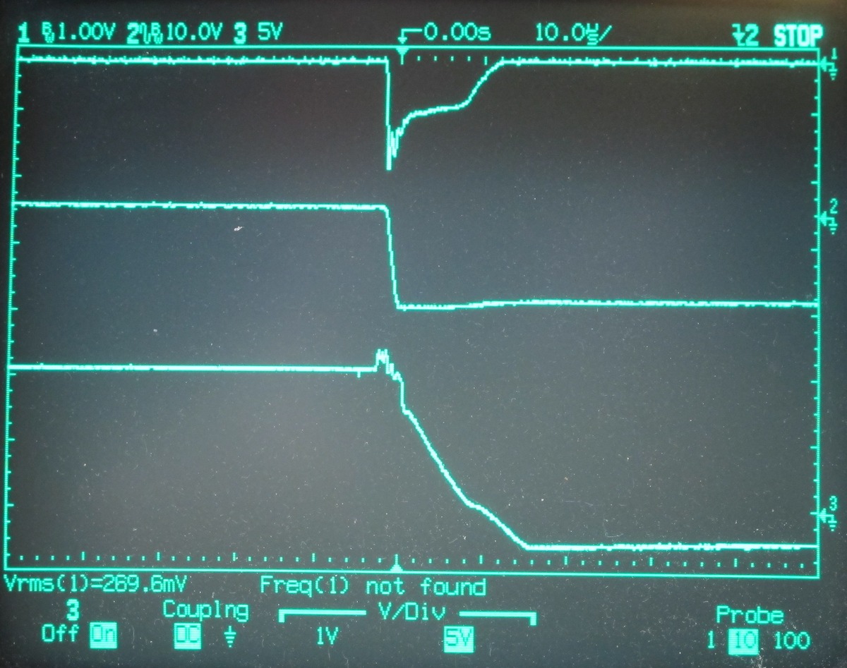

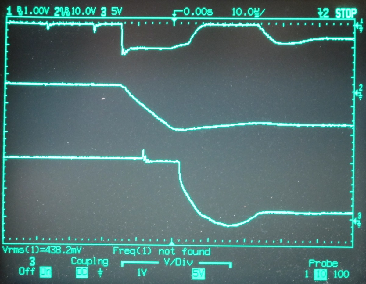

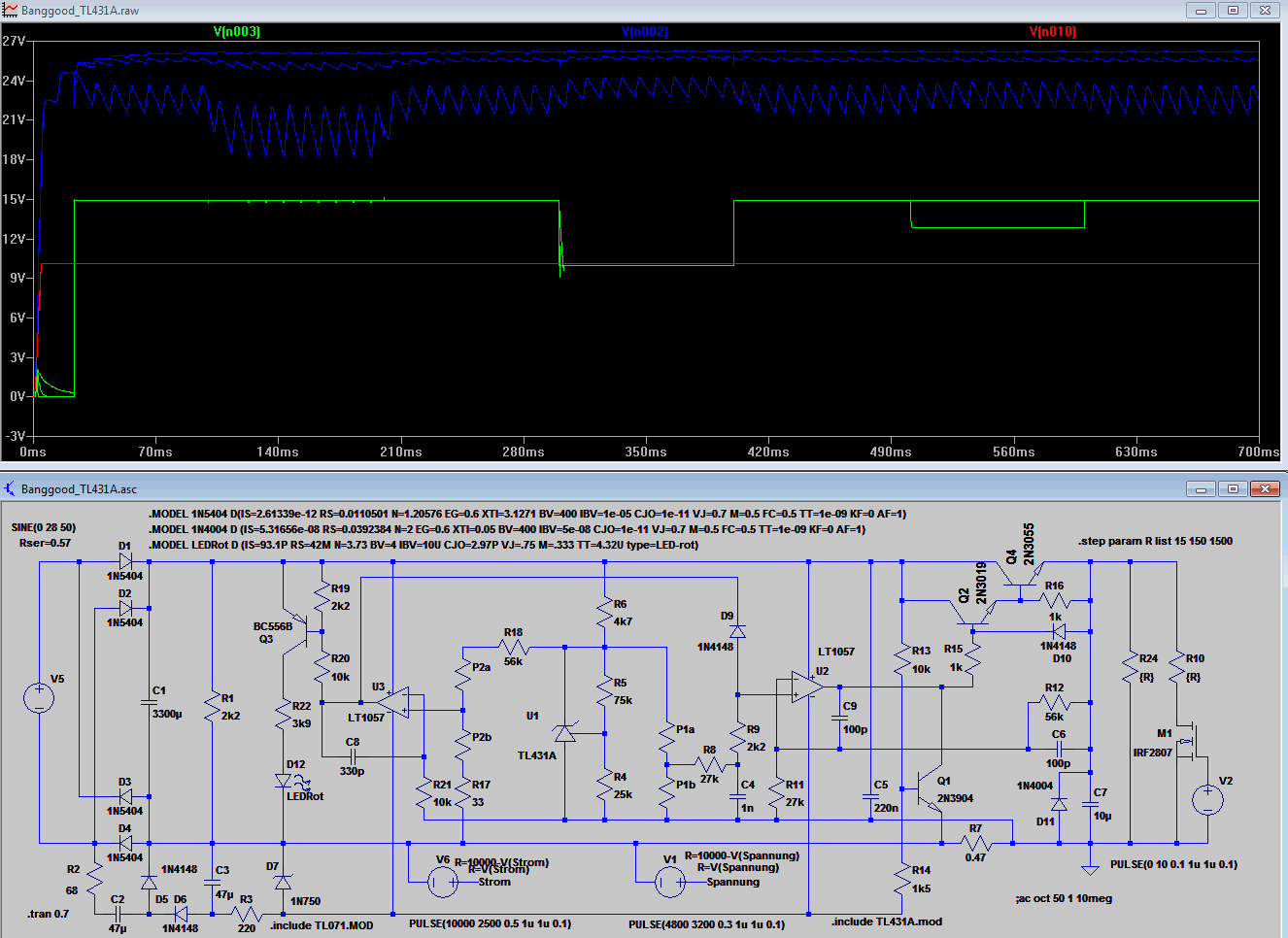

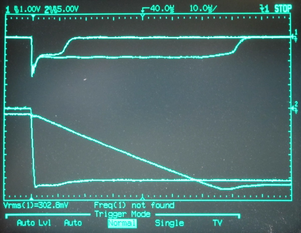

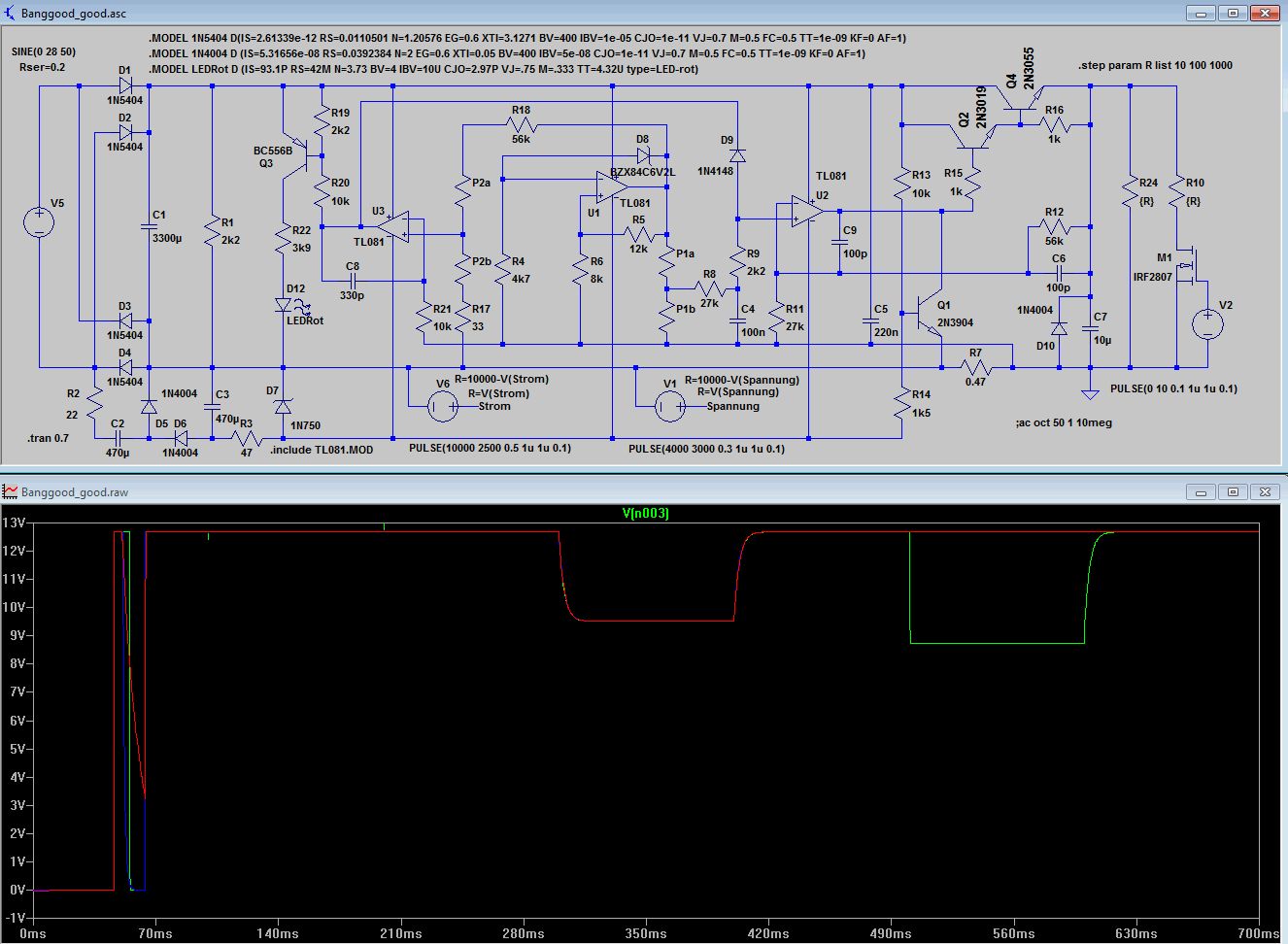

Hier ein kleiner Update von mir. Ich bestellte mir vor kurzer Zeit
(heimlich:-) ) eines dieser billigen LNG Kits das Mike hier erwähnt
hatte. Das kam heute an und ich baute es mal gleich zum Testen auf. Es
funktionierte einwandfrei gleich nach dem Ersten Einschalten. Es war mir
wichtig die Schaltung im Originalzustand zu testen ohne irgendwelche
Modifizierungen.
Die Offset des Spannungsvergleicher läßt sich mit dem Trimmpoti
einwandfrei nullen und die Ausgangsspannung geht bis auf Null herunter.
Trotz der Wald und Wiesen Zener Diode der Spannungsreferenzschaltung ist
mir die thermische Spannungsdrift nicht negativ aufgefallen. Muß es
allerdings später noch qualifizieren. (Es gibt genug integrierte
Spannungsreferenzen die man hier anstatt verwenden könnte.)

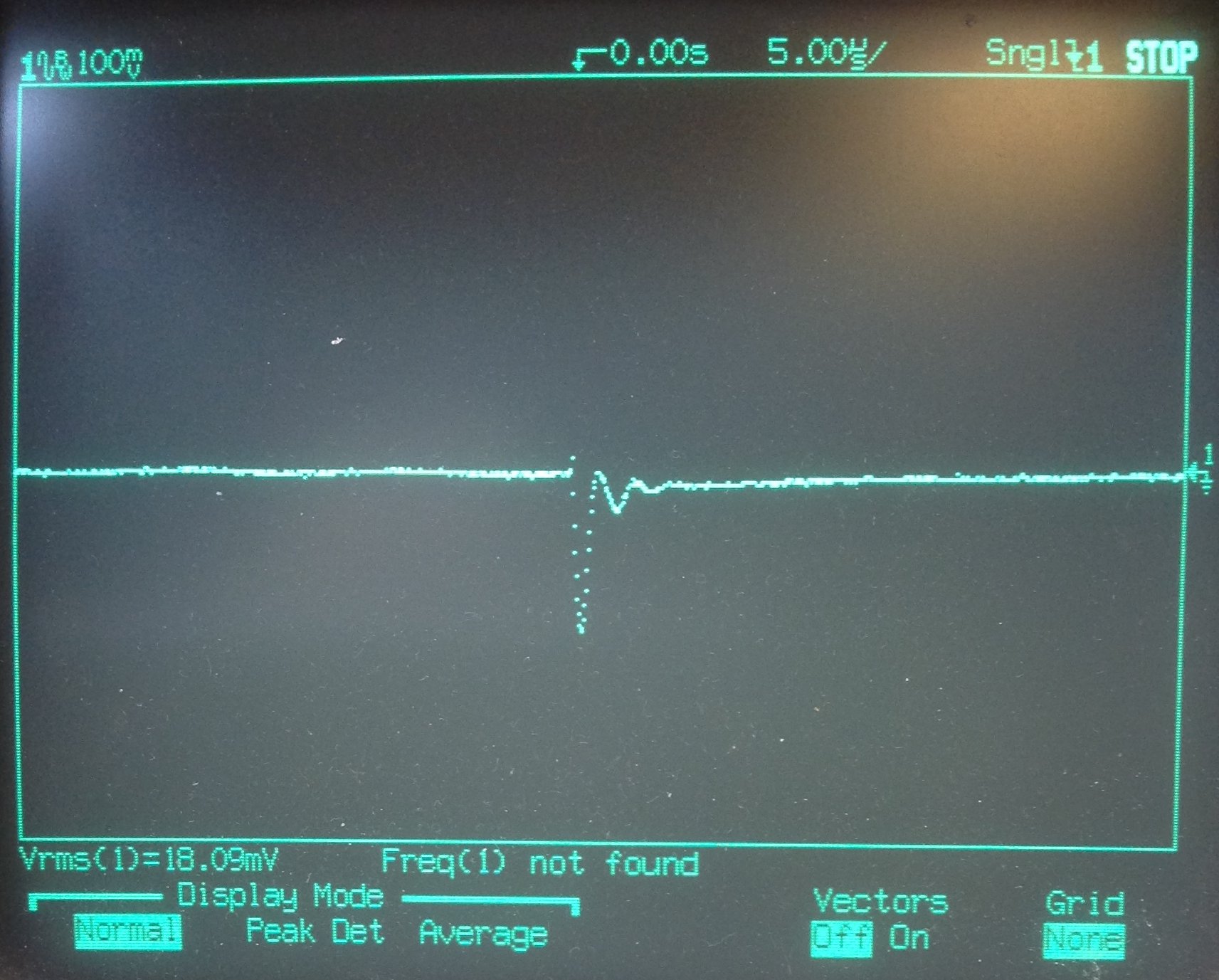

Dann untersuchte ich das Regelverhalten zwischen 0.5A bis 1A. Von 0.5A
auf 1A gibt es einen 200mV Spannungseinbruch welcher allerdings
innerhalb von 10-20us ausgeregelt wird. Umgekehrt steigt die Spannung
momentan auf 800mV an um innerhalb von 10-20us wieder ausgeregelt zu
werden. Es gibt zwei ganz kleine Überschwinger im 10mV Bereich innerhalb
der 20us Zeitspanne die auf eine ganz geringe Unterdämpfung der
Regelschleife schließen lassen.
Die statische Lastausreglung an der Schraubenleiste gemessen ist um die
5-8mV. Das könnte aber an der nicht perfekten Spannungsmessung auf der
Leiterplatte hervorgerufen werden. Mich stört das weiter nicht, da das
in der Praxis meist bedeutungslos ist.
Stabilität war bis jetzt gut. Allerdings werde ich hier noch einige
Tests mit kapazitiven Lasten machen.
30V Ausgangsspannung sind meiner Ansicht nach riskant und würde es nur
bis maximal 25V empfehlen. Da die OPVs eine negative Hilfsspannung von
-4.5V erhalten und die OPVs direkt ohne Begrenzung von der
Eingangsspanung gespeist werden muß man hier aufpassen um nicht die OPVs
zu zerstören oder stressen. Zumindest sollte man die Vcc der OPVs mit
einer passenden 30V Zenerdiode begrenzen um Da kein Risiko einzugehen.

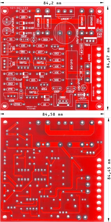

Um chinesische Anzeigeinstrumente verwenden tu können wird es notwendig
sein die Leiterplatte so zu modifizieren dass die -Sense nach dem DPM
Shuntwiderstand angeschlossen wird und so nahe wie möglich an den
Ausgangsbuchsen angeschlossen wird. Dasselbe gilt für die +Sense
Leitung. Dann sollten jene einwandfrei funktionieren.

Das billige LNG Kit wäre ein möglicher Anfang. Ein Problem ist
allerdings die Versorgung des OPs und wenn man da was grundlegend ändert
ist fraglich ob man die Platine noch nutzen kann.
Unter EEVBlog.com gibt es da auch einige Vorschläge zu Änderungen zu.
Der Abfall der Spannung könnte auch vom nicht so guten Layout kommen. Da
wird u.A. ein Verstärkung einer Leiterbahn empfohlen.
Das Prinzip der Schaltung ist ein Spannungsregler mit Emitterfolger als
Ausgangsstufe und dann ein Absenken der Sollspannung für die
Stromregelung. Das Prinzip ist nicht unbedingt so schlecht, weil man so
ein Überschwingen der Spannung nach einem Kurzschluss weitgehend im
Griff hat.
Die sinnvollen / nötigen Änderungen wären wohl:
1) Begrenzung der Spannung für die OPs. Nur der Letzte OPs braucht eine
wirklich hohen Spannung, die andern beiden könnte auch mit 12 V oder so
laufen. Neben der Begrenzung könnte eine extra Filterung helfen die
Einbrücke Beim Rippel zu überbrücken.
2) Wohl ein Layout-problem bei Spannungs FB.
3) Ein zusätzliches schnelles Stromlimit wäre zu empfehlen (nicht so
schwer, ggf. nur einen Diode)
4) Wohl mehr Filterkapazität nötig.
5) Die Stromregelung könnte ggf. ein Anti-Windup vertragen, damit sie
schneller Ansprechen kann. Der Teil wäre schon etwas komplizierter.
6) Die Kompensation gibt recht viel Kapazitive Last auf den OP - das
sollte sich eigentlich noch etwas besser lösen (eher kleinere
Änderungen)
Für den Fall 0.5 A - 1A und zurück funktioniert so eine Regelung gut.
Das Problem bei der Schaltung könnte der Fall mit kleinem Strom und mit
etwas low ESR Kapazität am Ausgang sein.
#5213575

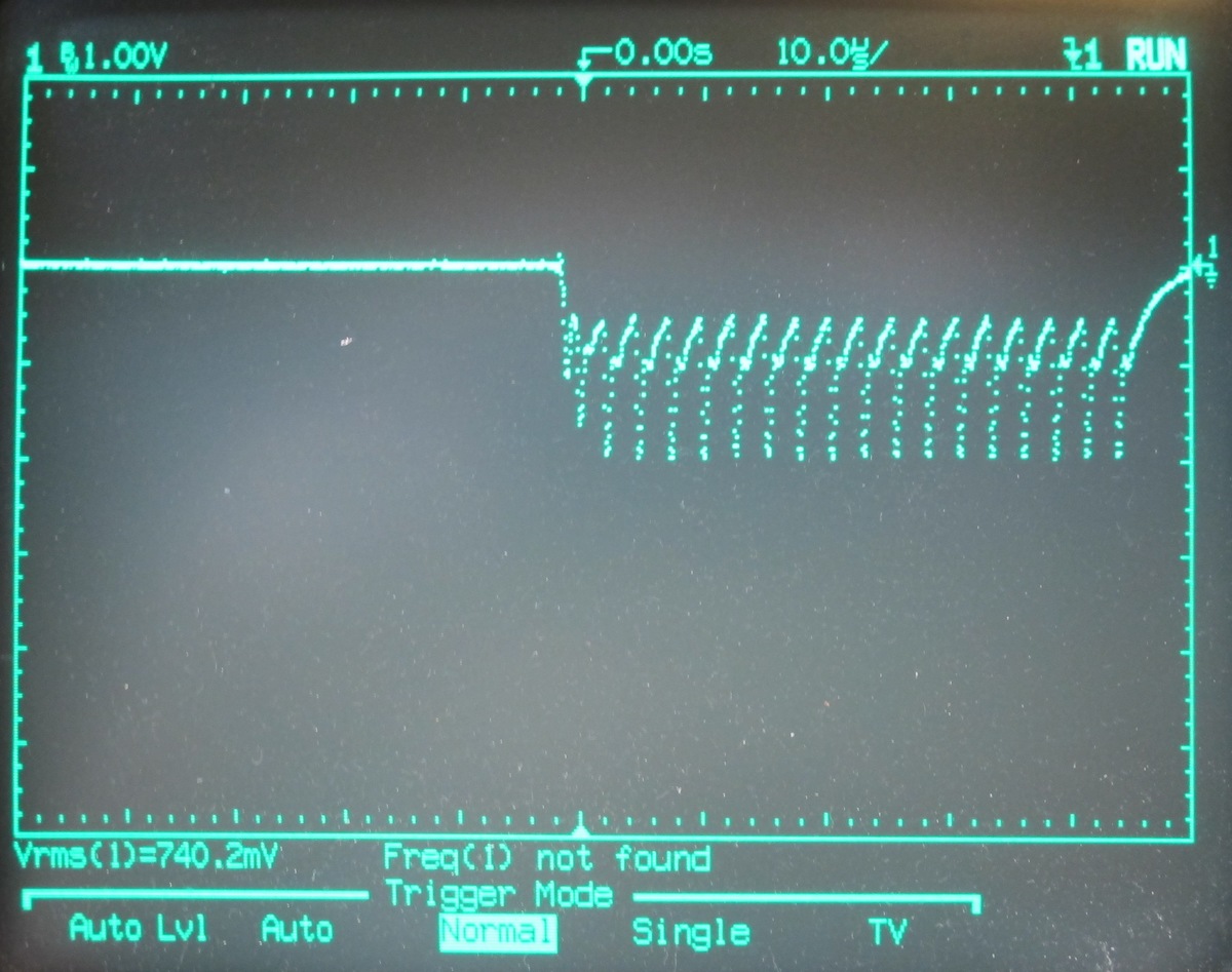

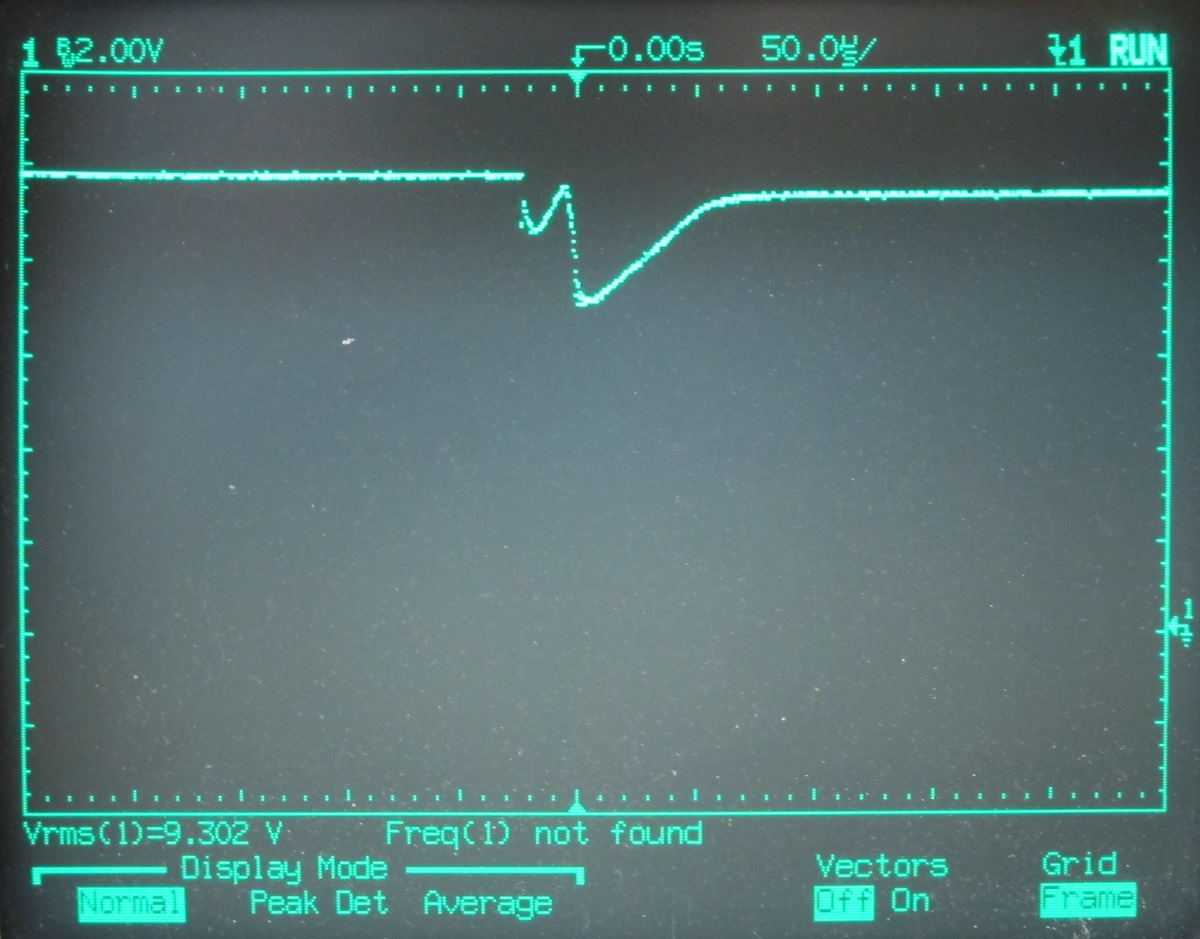

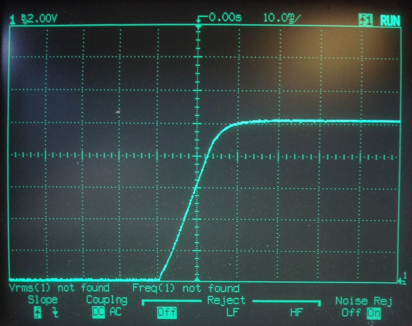

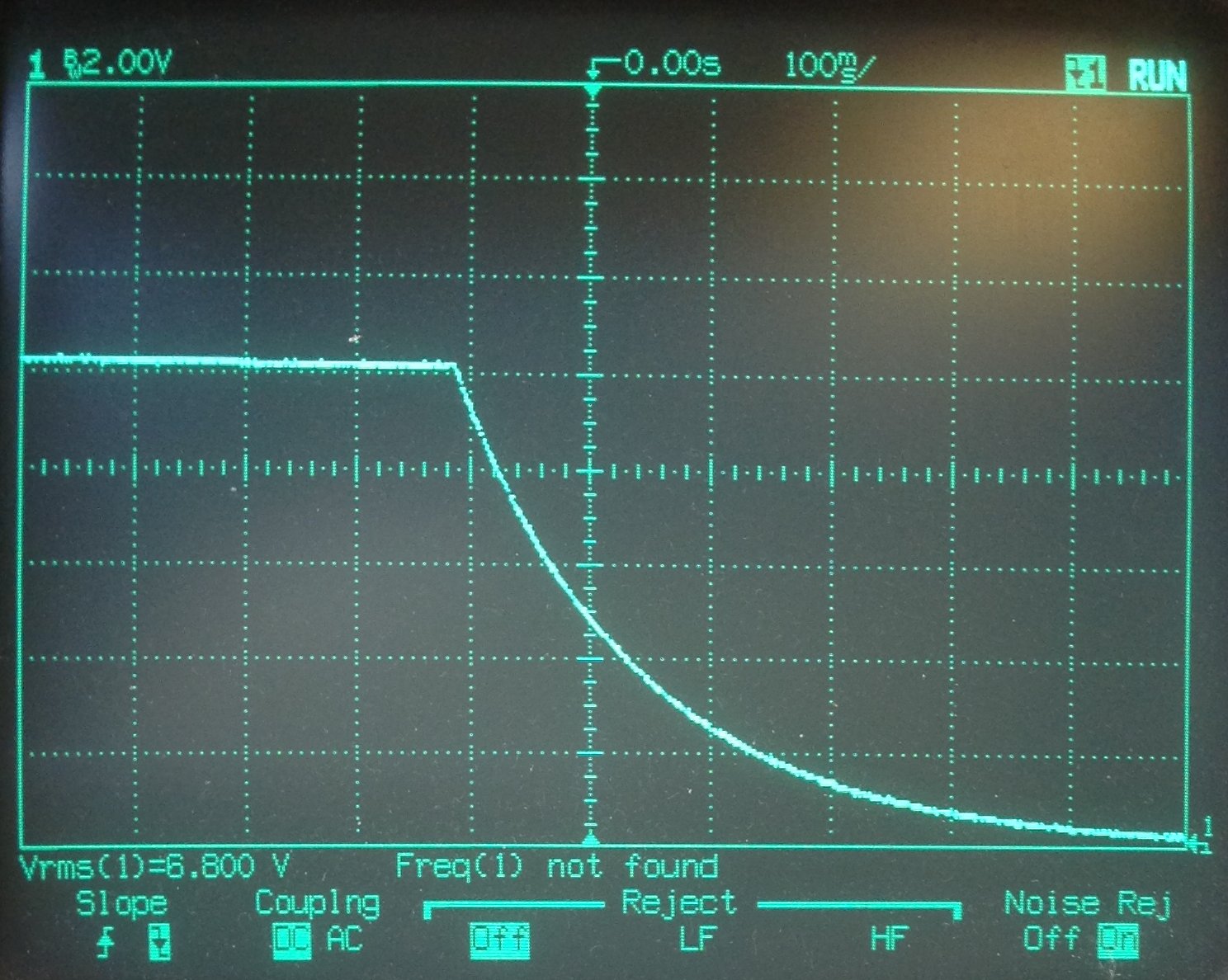

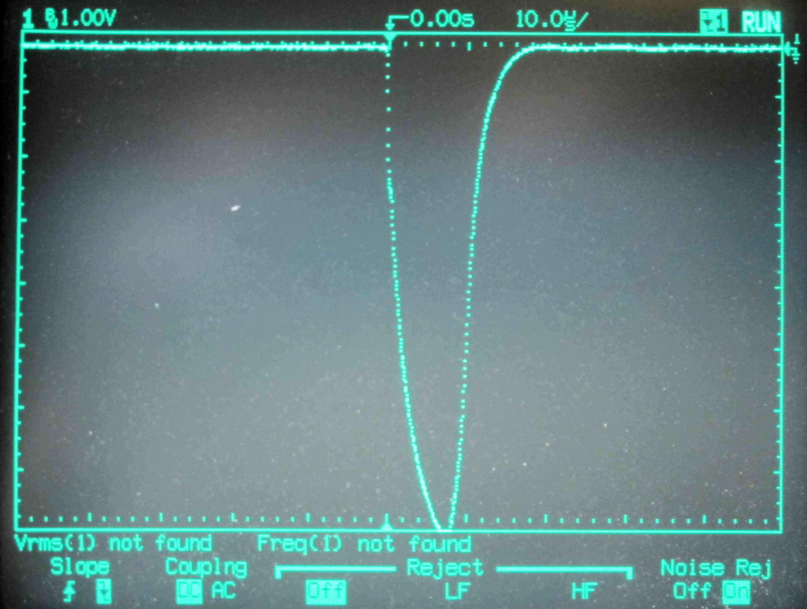

Anbei ein paar Oszi Bilder.
Sie zeigen das Ein- und Ausschaltverhalten und das Load Transient
Verhalten nach HP Vorgaben gemessen zwischen 0.5A und 1A und zurück. Die
schnellen Schwingungen rühren von der Induktivität der Widerstände her
und nicht vom Regelverhalten der OPV Schaltung. Leider habe ich zur Zeit
keine induktionsfreien Leistungswiderstände oder eine elektronische
Last.
Das Ein- und Ausschalten zeigt keine Überschwinger und scheint Last
Sicher zu sein. Die gezeigten Bilder wurden mit 51 Ihm Last gemacht.
Ohne Last dauert das Ausschalten nur wesentlich länger ohne
Überschwinger zu produzieren.
Die Spannungsdrift gleich nach dem Einschalten bis 5min ist +9.6mV und
nach 10 Minuten noch 2.5mV mit HP34401A gemessen. Von 10 bis 20 Minuten
war die Drift nur noch unter 1mV.
Wahrscheinlich muesste die Schaltung noch eine Zeitlang laufen um stabil
zu werden. Diese Drift ließe sich durch Metallfilmwiderstände, eine
bessere Referenzdiode und OPVs bestimmt noch verkleinern. Mir persönlich
ist es ausreichend stabil.
Statische Lastausreglung von 0 auf 1.5A ist 1mV, parallel zur 1N4004
Ausgangsdiode gemessen, also vor den Schraubklemmen. Um diesbezügliche
Spannungsabfälle auszuschließen.
Brumm und Rauschen mit einem HP3400A True RMS Breitbandvoltmeter ( bis
10Mhz) gemessen ist unter 100uV bei 0 und 1.5A Lasstrom.
OK. Das wäre es mal für jetzt und man kann sich ein gewisses Bild vom
Verhalten dieses Bausteins machen.
Schönes Wochenende noch,
Gerhard
Gast #5213627
Für einen Test des Netzgerätes sollte man keine Induktionsarme
Widerstände benötigen. Induktivität der Lastwiderstände wird die
Stromänderung verlangsamen und damit die Transienten Antwort etwas
besser aussehen, als mit besseren Widerständen. Groß sollte der
Unterschied aber nicht sein, insbesondere beim runter schalten per
Relais. So schlecht sind die meisten Widerstände im 10 Ohm Bereich in
der Regel aus nicht.
Die Überschwinger würde ich nicht als Artefakte ansehen. Da der Test
wohl noch ohne zusätzliche Kapazität am Ausgang ist, könnte das schon
auf ein nicht so gutes Regelverhalten hindeuten. Insbesondere das
Verhalten mit viel zusätzlicher Kapazität könnte schlecht werden.
Der bei 0,5 A immer noch vorhandene Lastwiderstand Widerstand hilft dem
Netzteil auch noch bei der Regelung. Für einen Härtetest würde man eher
noch extra eine Induktivität in Reihe zum Widerstand schalten, der in
der unteren Stufe noch aktiv ist.
Auch wenn der Test nicht bei HP Standard ist, wäre ein echter Härtetest
eher ein Schritt runter auf Strom 0 und in Verbindung mit einem low ESR
Elko / Kondensator am Ausgang. Also etwa 1 A -> 0 A mit z.B. 100 µF/1000
µF low ESR Elko am Ausgang. Die Antwort wird nicht so schön aussehen,
muss es aber auch nicht.
Ein anderer einfacher Test wäre es das zuschalten einen leeren low ESR
Elkos an den Eingang zu testen. Das sollte ausreichen um kurzzeitig die
Strombegrenzung aktivieren.
#5213659

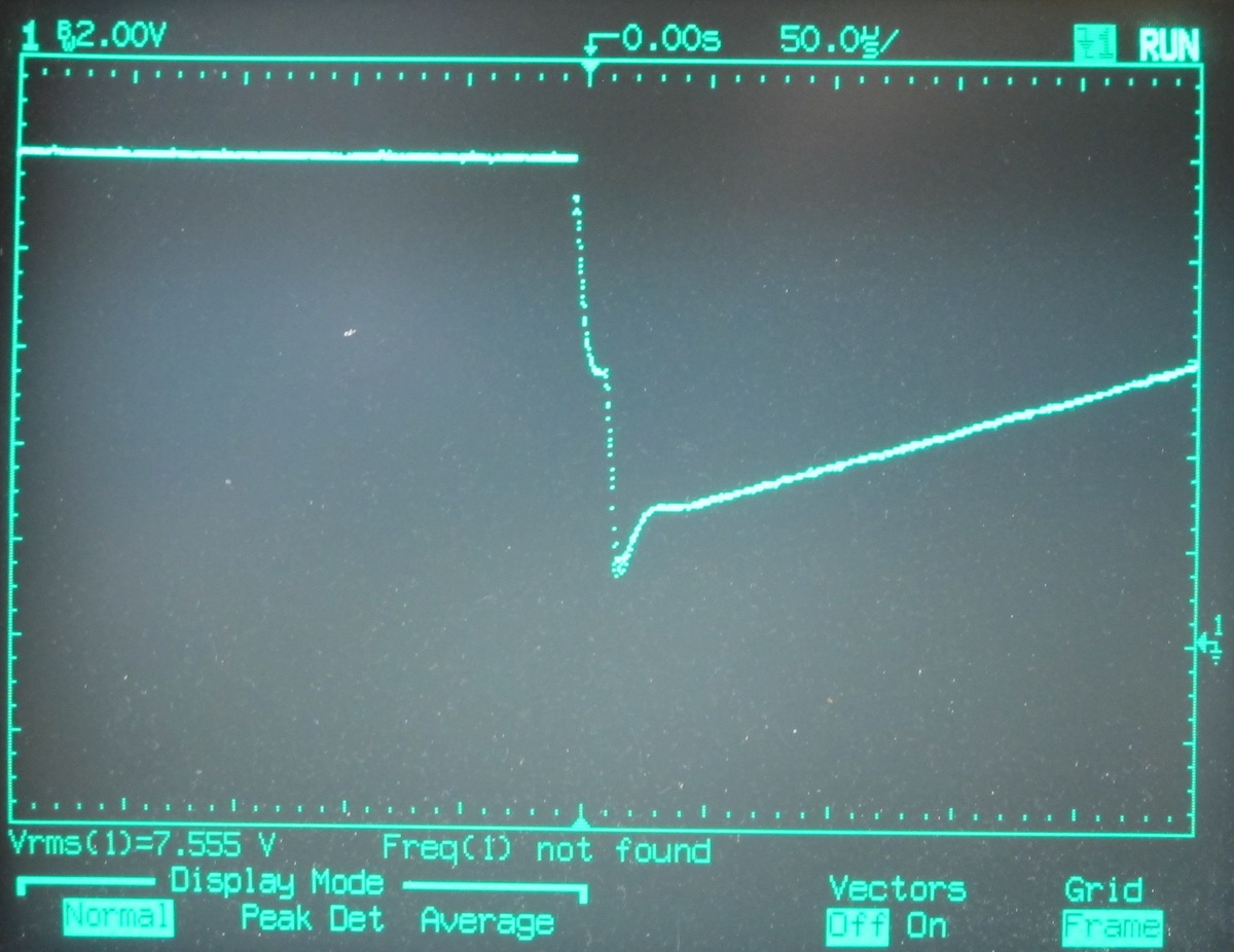

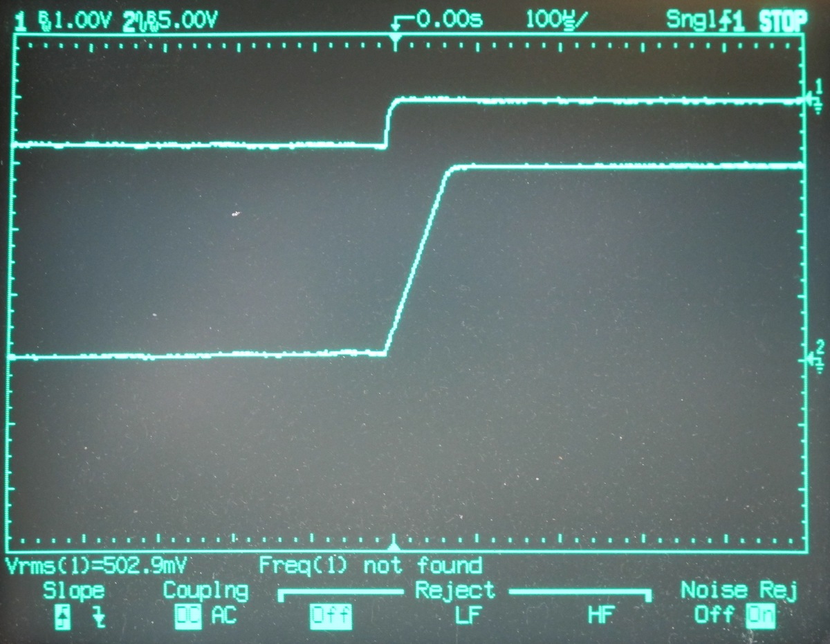

Ich machte ein paar C Tests. Siehe Bilder.
CC200mA_4700uF ladet einen 4.7mF C mit 200mA CC auf.
CVmaxCC_10V_4700uF ist ein Closup des Sprunges. Der gesammte Ladevorgang
dauert natuerlich viel laenger. CC=MAX=3A
CVmaxCC_10V_47uF
CVmaxCC_10V_220uF
CVmaxCC_10V_3300uF
CC10mA10V_LED zeigt das verhalten mit LED bei hoher Zeitaufloesung. Das
LED scheint nicht (lange) ueberlastet zu werden. Die CC Stufe ist schon
etwas langsam.
Nachtrag:
100uF_CC10mA zeigt das Verhalten bei Anschluss eines 100uF Cs
1000uF_CC10mA.
#5213736

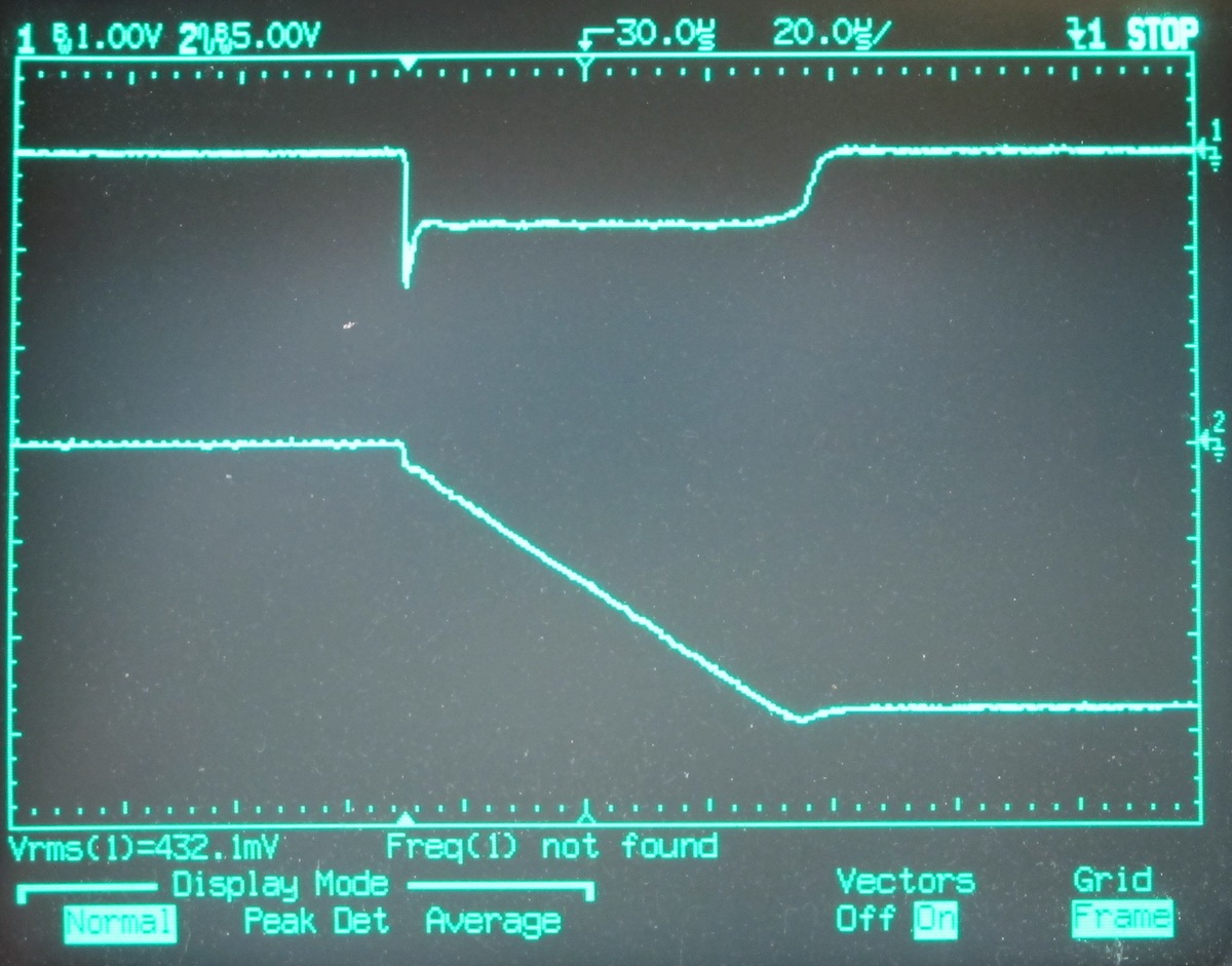

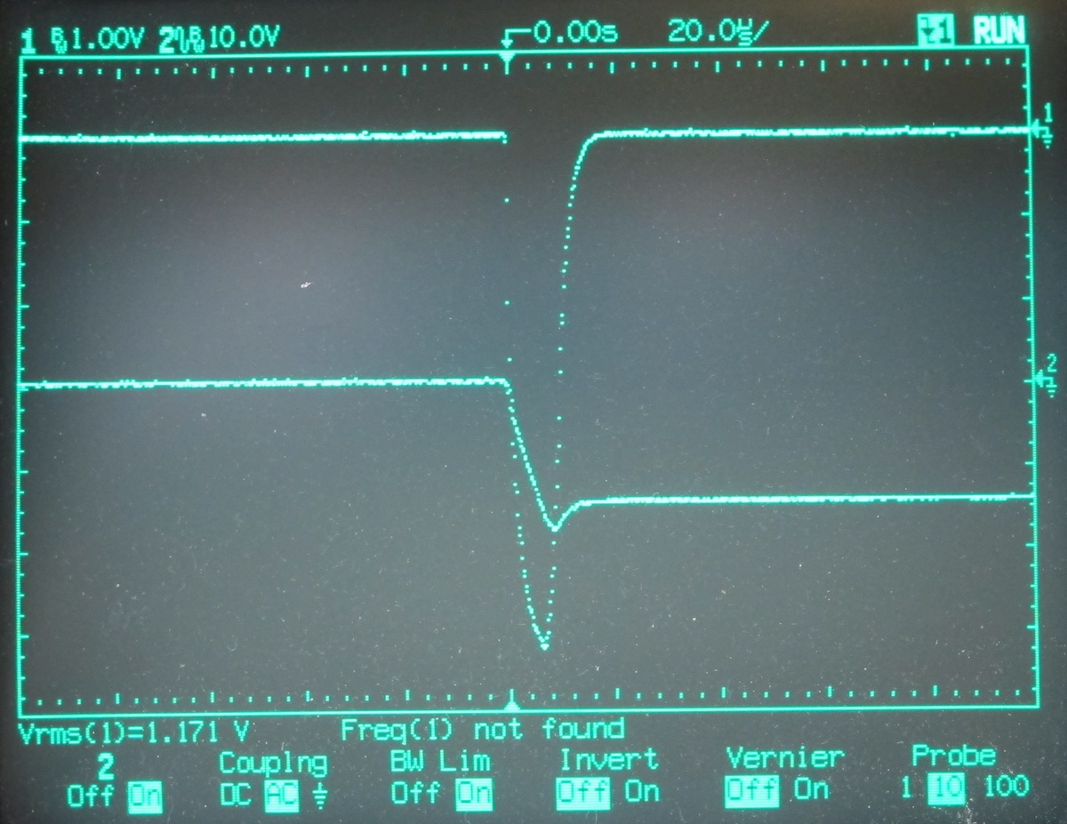

Anbei noch zwei Oszi Bilder. Der Oszi ist mit der x10 Probe direkt am
Strommeßwiderstand angeschlossen und hat eine Empfindlichkeit von ca.
-0.5A/Div. (0R47). Die Oszi-Masse ist auf den -Ausgang bezogen. Deshalb
ist die Stromkurve negativ.
Das erste zeigt den Ausgangs C Entladestrom bei einen Kurzschluß mit CC
auf 10mA eingestellt. Die Leerlaufspannung ist 10V.
Das zweite Bild zeigt eine LED bei CC=10mA. Man sieht die LED bekommt
für 20us einen ziemlich starken Überlastungs Stromstoß ab bis die CC
Stufe das in den Griff bekommt und das C auf die neue Spannung umgeladen
ist. Man sieht auch eine Tendenz für irgendeine Instabilität, obwohl es
möglich ist, daß die LED dafür verantwortlich ist. Das müßte man noch
näher unter die Lupe nehmen.

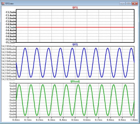

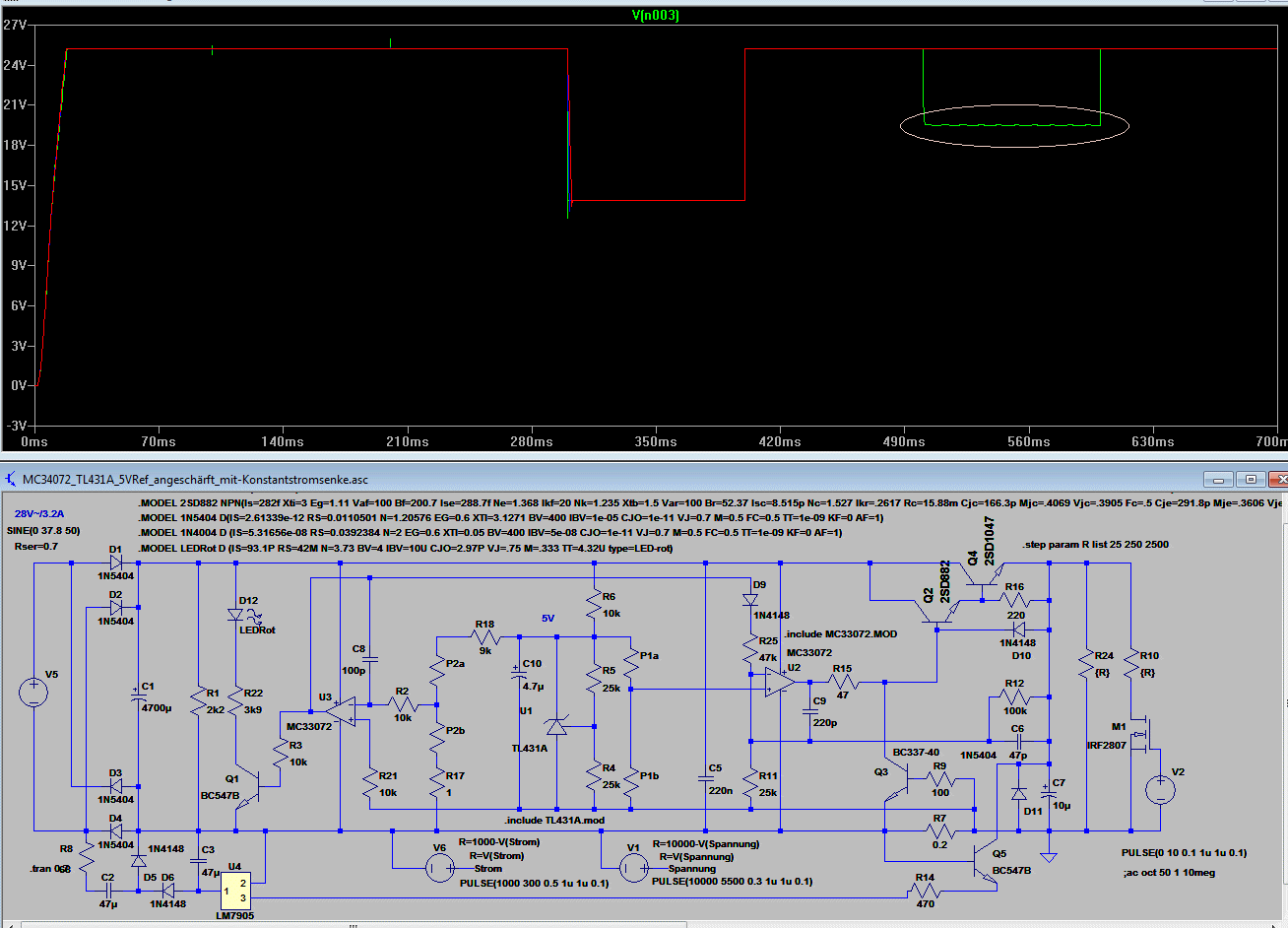

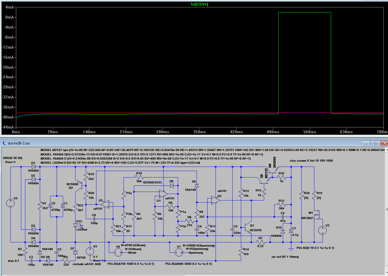

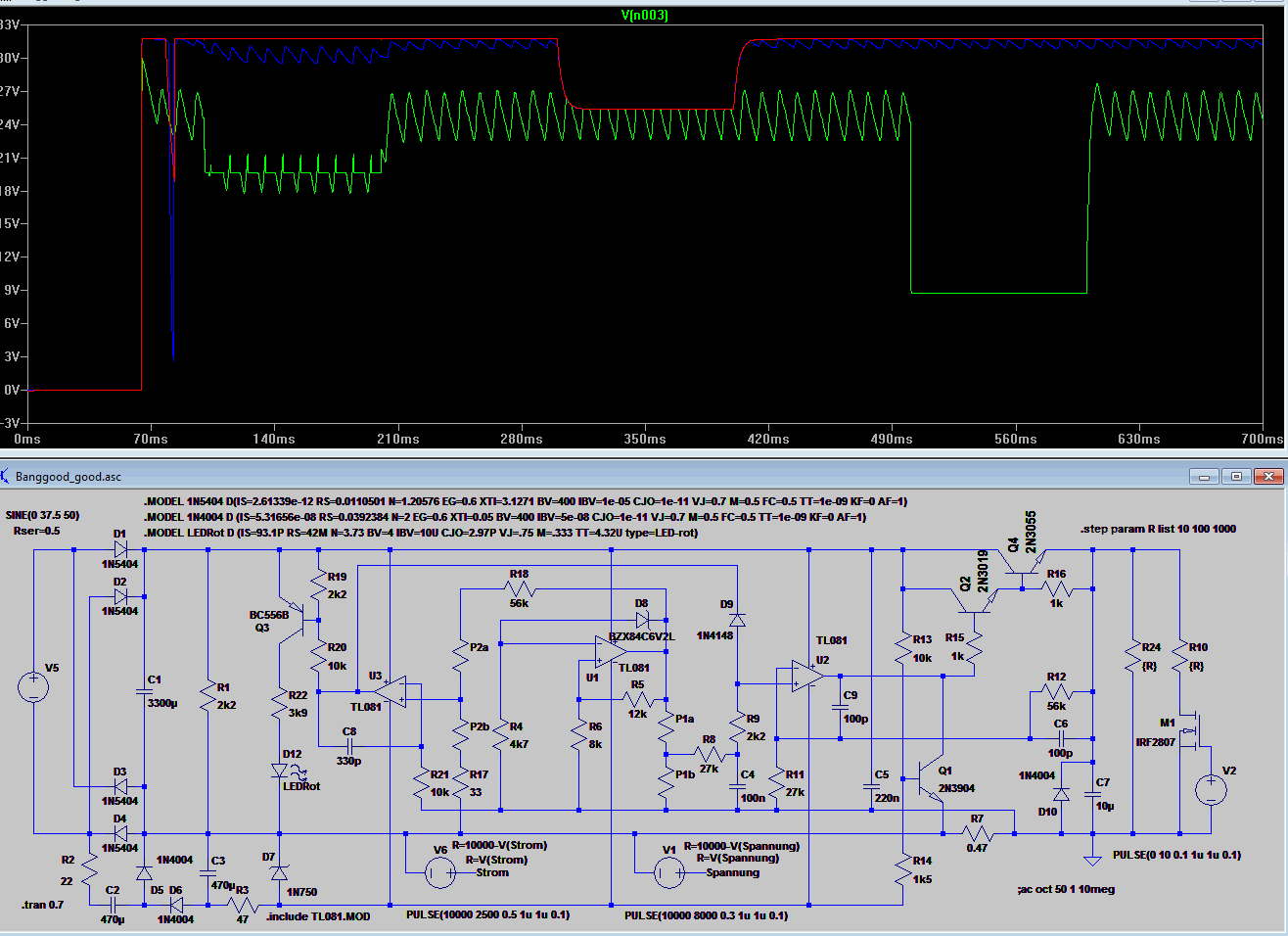

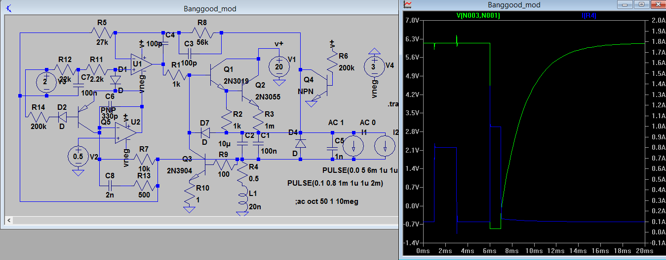

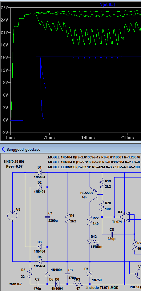

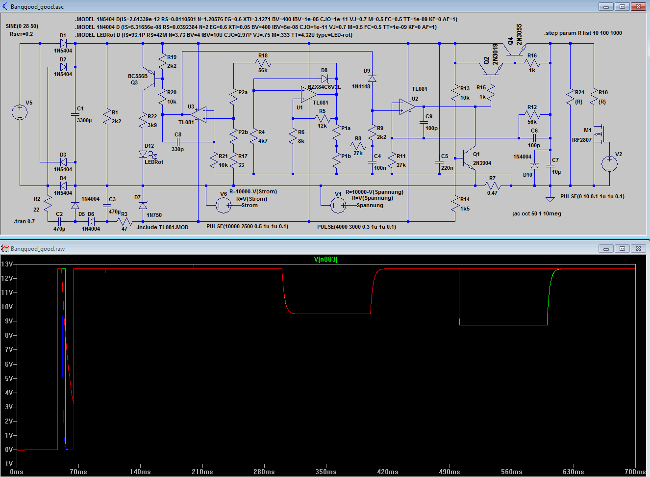

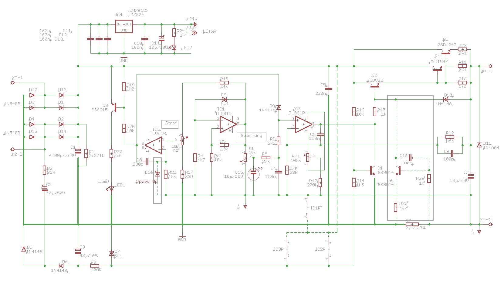

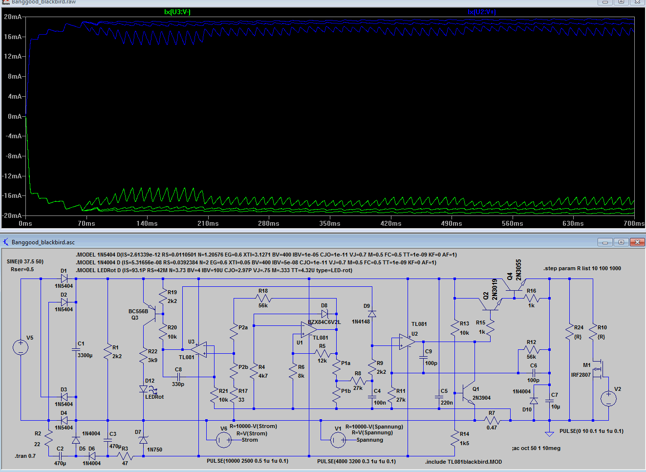

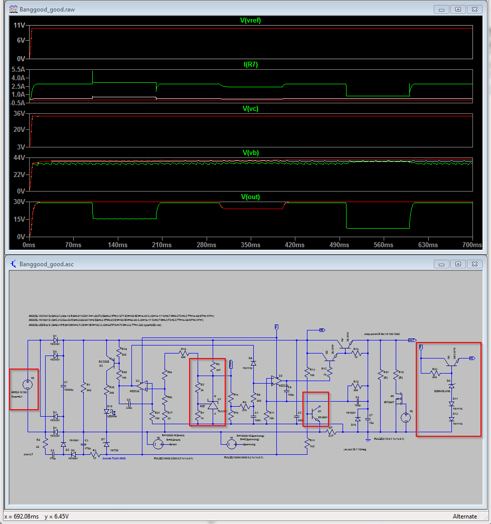

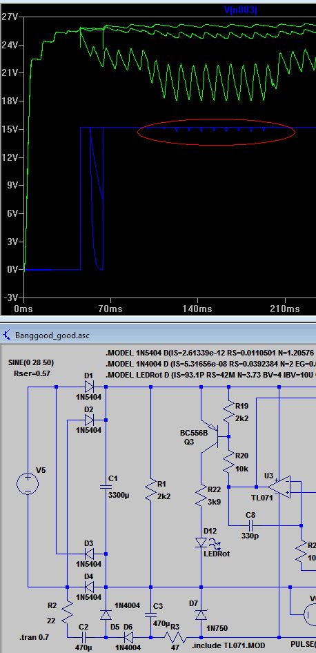

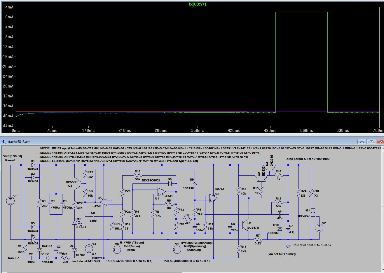

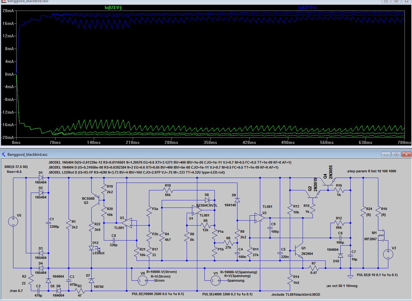

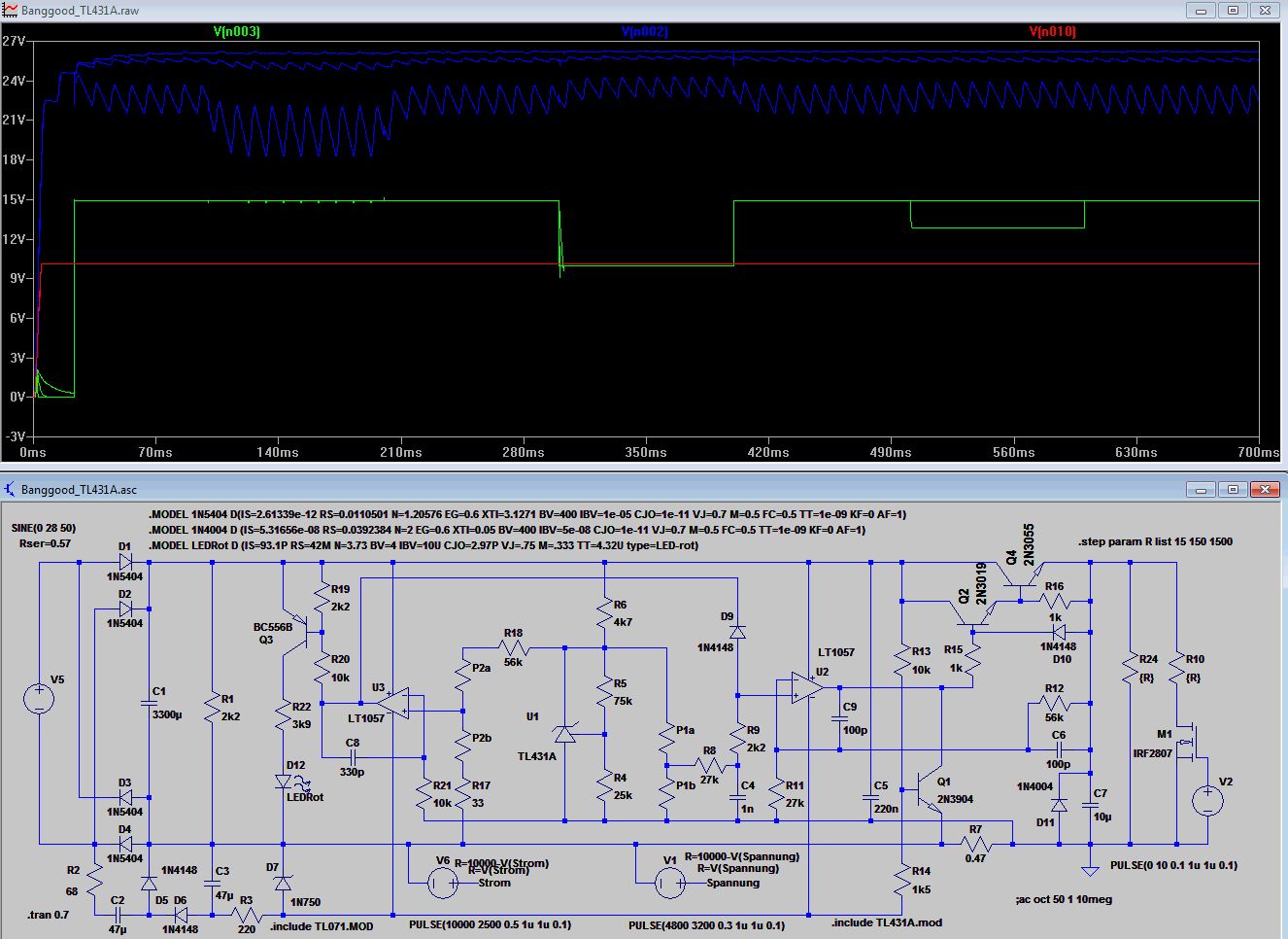

Ich habe die Schaltung aus dem Chinesischen Kit mal simuliert. Die
Spannungsregelung funktioniert überraschend gut. Nur bei kleinem Strom
und großer Lastkapazität gibt es schon deutliches nachschwingen.
Hier wäre es wohl angebracht einen zusätzlichen Ruhestrom hinzu zu
fügen.
Die Stromregelung ist allerdings sehr langsam und im Fall eines
Kurzschluss kann der Spitzenstrom sehr hoch (bis > 10 A) werden. Da kann
es ggf. schon mal 50 µs dauern bis die Stromregelung wirklich anspricht.
Mit einem schnellen Limit wird es mit der Reaktionszeit sogar noch
schlechter. Da sollte man also wirklich noch was dran verbessern.

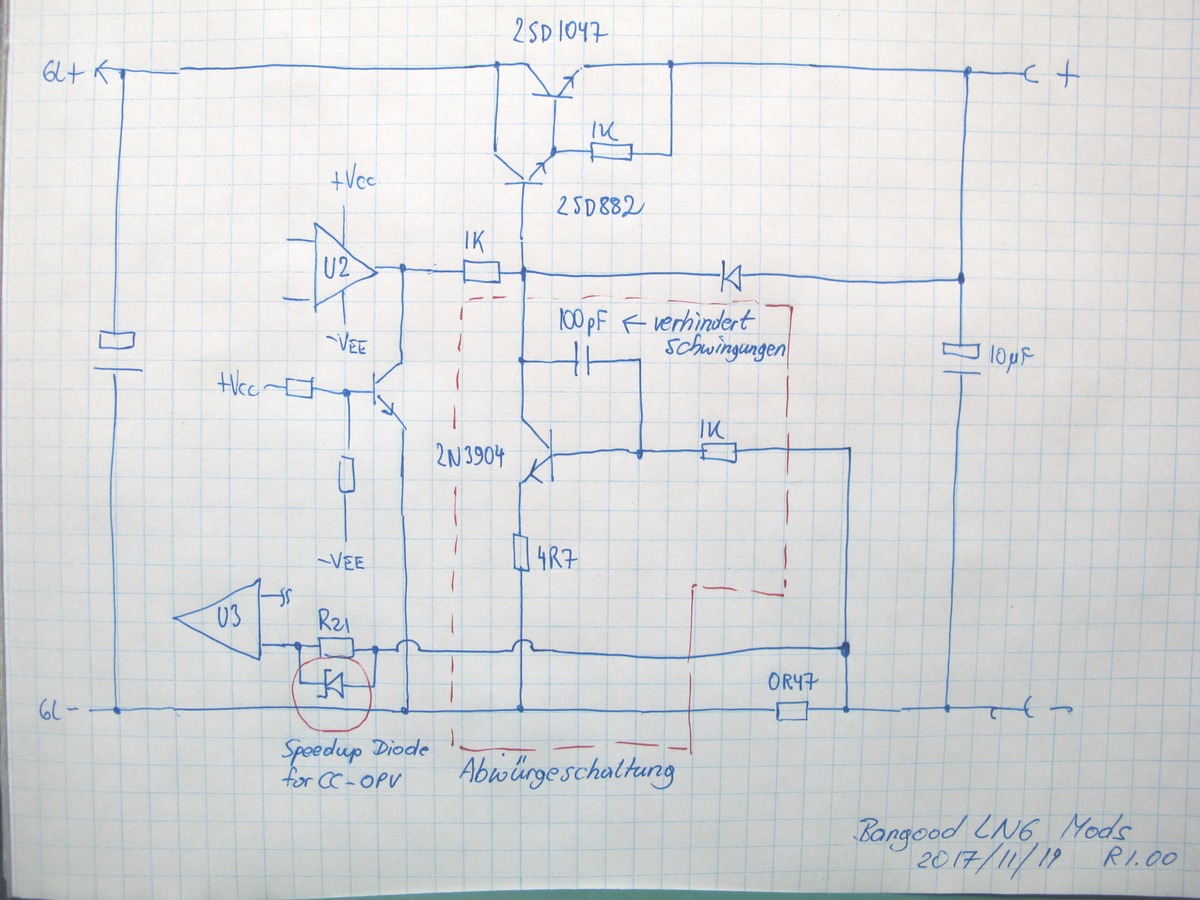

Im Anhang ein Vorschlag für Änderungen an der Strombegrenzung. Damit
hält sich der Spitzenstrom in Grenzen und auch die Reaktion der
Strombegrenzung ist einigermaßen schnell.
danke für Deine Arbeit mit der Simulation. Ich werde mir das genauer
ansehen und ausprobieren.
In der Simulation sind andere Transistoren wie im Mustergerät. Ich nehme
an es ist schwierig die korrekten Modelle für die Simulation zu
erstellen.
Bei mir sind ein 2SD1047 (Endstufe) und 2SD882 (Darlington Eingang)
eingebaut.
Gast #5213784
So schwierig wäre es wohl nicht passende Modelle für de Transistoren zu
finden. Bei einem Kit aus China ist ggf. die Frage ob der SD1047 auch
wirkliche echt ist und nicht nur ein TIP3055.
Einiges an Unsicherheit liegt noch beim verhalten des OPs bei
kapazitiver Last.
Eine andere Unsicherheit sind Parameter wie ESL der Elkos und
Widerstände.
#5213788

So ganz glaube ich Dir noch nicht. Die Periode der Schwingungen ist um
2.5us  herum. Mit 100pF in der Rückkopplung kann ich mir das
gefühlsmäßig so gar nicht recht vorstellen. Was sagt die Simulation
diesbezüglich? Wie interpretierst Du die relevanten Oszi Bilder?
Übrigens ist auf der LP kein 0.1uF wie in Deiner Simulation vorgesehen.
Lurchi schrieb:

#5213827
Ich werde mal die von Dir vorgeschlagene direkte
Strombegrenzungsschaltung mit Q3 provisorisch dranhängen und dann
berichten. Das könnte tatsächlich den möglichen Spitzenstrom begrenzen.
Allerdings gegen die Energie die im Ausgangs C gespeichert ist, hilft
diese Maßnahme natürlich nicht.
Gast #5213836
Die schnellen Überschwinger beim Lastwechsel sind schwer zuzuordnen. Das
könnte einfach der TL081 mit 100 pF Last am Ausgang sein, der die
Darlingtonstufe mit den 10 µF, oder ESL des Elkos (100 nH wären dafür
nötig).
Beim hohen Strom peak sehe ich in der Simulation gelegentlich auch
schnelle Schwingungen. Je nach Wahl der Transistoren mal mehr oder
weniger. In der Phase dürfte es vor allem die Darligtonstufe sein, die
aktiv ist. Die LED dürfte da eher weniger dran beteiligt sein. Bei einem
0.47 Ohm Widestand hätte man eine Skalierung von ca. 2 A / div. D.h. der
Strom durch die LED kann schon sehr hoch (ca. 8 A) werden.
Da lohnt es sich den Strom zu begrenzen, selbst wenn das Limit fest ist.
Beim Kit wäre da eine Diode vom Ausgang zum kleinen Transistor gegen
Störungen beim Einschalten eine Möglichkeit. Man kann so den
Spitzenstrom begrenzen - macht den Peak aber erst einmal auch länger.

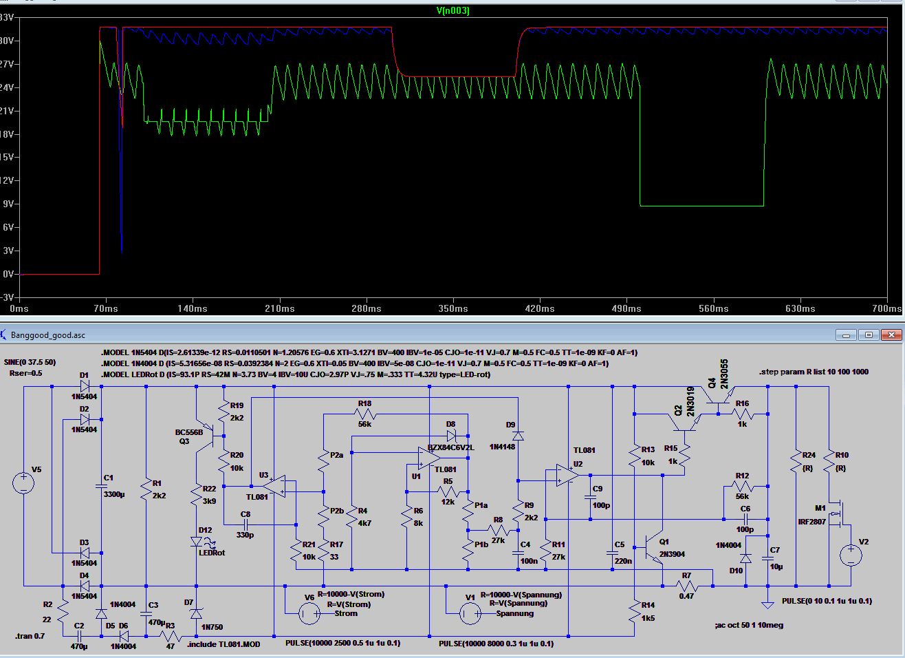

Die Ansprechzeit von 50 µs an sich wäre noch nicht so schlimm, ein
Problem ist das aber, wenn in der Zeit der Strom sehr weit hoch gehen
kann. In der Messung von Gerhard sind es rund 8 A bei der LED und ca. 15
A für den Kurzschluss. Für einen angenommenen Einbruch der Spannung von
10 V wären 10 A für 10 µs etwa die selbe Ladung wie im 10 µF
Ausgangskondensator. Für weniger Spannungshub aber auch mehr.
So wie die Schaltung ist wird eine gewisse Menge an extra Strom mal Zeit
benötigt um den Kondensator am OP für die Stromregelung zu laden.
Entsprechend wird die Ansprechzeit auch länger, wenn man einfach nur den
Strom begrenzt. Statt 10 A für 10 µs sind es Wahlweise (z.B. wenn die
Last es so will) ggf. auch 100 mA für 1 ms. Bis zum ansprechen der
Strombegrenzung fließt leicht vereinfacht einfach noch eine gewisse
extra Ladung (hier ca. 100 µAs).
Viele der kommerziellen LNGs nutzen das LDO Prinzip mit fliegendem
Regler. Dort kann man ohne großen Aufwand die Verzögerung kleiner
machen. Allerdings hat man dort in aller Regel einen deutlich größeren
Kondensator am Ausgang. Da hilft es dann auch nicht mehr wenn die
Strombegrenzung schneller anspricht. Mit etwas mehr Aufwand kann man
aber auch bei der Schaltung aus dem Kit das Ansprechen der
Strombegrenzung schneller machen, und den Spitzenstrom begrenzen. Der
Aufwand muss nicht groß sein: ein Diode parallel zu R21 könnte z.B. das
Ansprechen beschleunigen, sofern der Strom mehr als 1 A über dem
Sollwert liegt. Statt 10 µs bei 10 A wären es dann ggf. nur etwa 3 µs.
Wenn die Strombegrenzung sehr schnell anspricht ist das auch nicht immer
gewünscht, denn für ein schnelles ausregeln von Sprüngen im Strom hat
man intern beim Strom schon auch ein paar Spitzen. D.h. wenn die
Strombegrenzung zu schnell anspricht bekommt man auch schon unter dem
Stromlimit eine schlechtere Sprungantwort für Lastsprünge.

Nimm bitte nicht die NPN- und PNP-Typen von LTSpice, wenn die Simulation
von den Transistorwerten abhängig sein könnte.  Diese Modelle haben
Eigenschaften, die KEIN realer Transistor in Summe hat. Somit sind dann
alle Deine Simulationen daneben und Deine Schlußfolgerungen - naja-
nicht richtig.

Nur ganz kurz von mir. Es ist eigentlich kein Wunder, daß die Schaltung
im CC Modus unbefriedigend reagiert. Im CC Modus sind die zwei OPVs
sozusagen (zeitlich) in Serie geschaltet und ich sehe das als schwer
wiegenden Nachteil. Die Slew Rate und Regelgeschwindigkeit vom Spannungs
OPV geht in die Reaktion der Stromregelstife mit ein. Da ist das OR
Verknüpfung beider Stufen herkömmlicher (HP) LNGs schon günstiger.
In diesem Fall ist die von Lurchi vorgeschlagene Transistorstufe zum
Schnellen Reagieren eine mögliche Lösung. Bei den letzten beiden Bilder
von mir übrigens, ist das Ausgangs C nicht beteiligt und man sieht die
reine Reaktionszeit der CC Reglung.

Die default Transistoren und OPVs sind nicht zum Simulieren sondern um
eigene Modelle zu erstellen da.
Eine Simulation mit diesen default BEs kann, muss aber nicht
funktionieren oder die richtigen Werte ergeben.
Ist es so schwer, dort richtige Modelle einzusetzen?
Blackbird
Gast #5214647
So schlecht ist die Stromreglung eigentlich gar nicht bei der Schaltung.
Die Endstufe mit Emitterfolger zeigt halt prinzipbedingt die Tendenz zu
einem recht heftigen Peak im Strom für den Fall eines Kurzschluss. Für
den Kurzschlussfall muss der Regler die Spannung sehr schnell runter
bringen, und das braucht eine gewisse Zeit. Vor allem der Stromregler
bekommt ja auch kein sehr großes Signal am Eingang. Dazu kommt, dass
Anfangs der Stromregler noch etwas weg ist vom aktiven Bereich. D.h.
Anfangs Steuert der Spannungsregler noch der sinkenden Spannung
entgegen.
Der hohe Spitzenstrom sieht nicht gut aus, der Strom ist aber auch nicht
wesentlich mehr als die Ladung aus dem Ausgangskondensator. D.h. die
Schaltung ist auch ohne extra Limit noch schonender zur LED als ein
Netzteil mit 100µF Elko am Ausgang.
Dass beide OPs in Reihe sind hat auch eine positive Seite: der OP für
die Spannungsregelung hat eine Verstärkung von etwa 3 und der OP für die
Stromregelung muss entsprechend keine so hohe Verstärkung haben.
Man sollte aber wenn möglich die Versorgung für den OP der Stromregelung
nicht unnötig hoch haben, damit er nicht von der vollen Spannung (um 30
V) kommen muss. Auch etwa 10 V sollten für den OP ausreichen. Damit kann
die Stromregelung dann schon fast 3 mal schneller Ansprechen. Noch einen
Schritt weiter geht die Begrenzung der Ausgangsspannung des OPs für die
Stromregelung auf einen wert nur wenig höher als der Sollwert für die
Spannung, so wie oben mit dem extra Transistor im Plan schon gezeigt.
Ein andere mögliche Verbesserung wäre ein Diode parallel zu R21 (der
übliche Plan vom Kit) - auch das macht die Reaktion etwas schneller,
wenn der Strom wirklich hoch ist (es hilft aber nicht wenn der Strom nur
etwas zu hoch ist).

Ich baute den Strombegrenzungstransistor ein wie von Lurchi
vorgeschlagen.
Im Prinzip funktioniert es, obgleich dann die Endstufe zeitweise mit
325kHz schwingt. Die Schwingung hört auf sobald die OPVs die Schaltung
wieder unter Kontrolle haben.
Im Anhang einige Bilder mit Strombegrenzungstransistor:
Bild1: zeigt den Ausgangsstrom mit 2A/div wo die Schwingungen deutlich
sichtbar sind
Bild2: Zeigt den Ausgangsstrom und CC-OPV Ausgang
Bild3: Zeigt den Ausgangsstrom und CV-OPV Ausgang
Jetzt ohne Transistor:
Bild4: Zeigt den Ausgangsstrom und CC-OPV Ausgang
Bild5: Zeigt den Ausgangsstrom und CV-OPV Ausgang

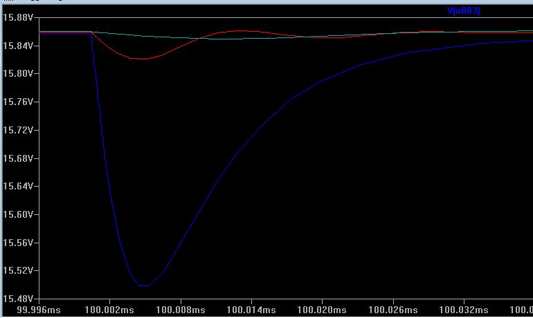

Gast #5214813
Die zeitweise Schwingung wenn der Transistor aktiv ist, zeigt auch die
Simulation. Es hilf ein Widerstand (ca. 5 Ohm) am Emitter.
Auch das Verhalten mit dem Limit entspricht dem erwarteten: der
Strompeak wird begrenzt, aber auch deutlich länger. In guter Näherung
ist die Ladung konstant.
Um die Ladung zu reduzieren wäre eine Diode (ggf. Schottky) parallel zu
R21 ggf. eine Alternative. Der Spitzenstrom wäre weiter hoch, würde aber
nicht so lange anliegen. In der Simulation geht das recht gut. Wenn das
schnelle Limit nicht so niedrig ist, ließe es sich auch damit
kombinieren. Es hilft auch nicht immer, aber immerhin in vielen Fällen.
Ein anderer Punkt wäre es ggf. die Versorgung von U3 zu reduzieren.
#5214823
> die
Interessant. Welche Frequenz ergab die Simulation? An den
Emitterwiderstand als Abhilfe hatte ich auch schon gedacht.
Das muß ich mir erst mal ansehen. Es wird Zeit bessere Schaltpläne zu
schaffen wo die Referenz Bezeichnungen leichter ersichtlich sind.
> Wenn das
Das werde ich vielleicht machen. Bedeutet aber Leiterbahnen zu trennen.
Ist kein Problem. Ich muß mir nur die Details überlegen. Wahrscheinlich
12V Zenerdiode für REF UND CC OPV und Vorwiderstand. Dreibeinregler wie
78L12 wäre hier Overkill.
Ich werde mal weitermachen. Wenn die Schwingung eliminiert werden kann,
lohnt sich diese erste Änderung schon mal. Wie lange gedenkst Du noch
aufzubleiben um Dir berichten zu können?
#5214852
Ein Emitterwiderstand alleine hilft noch nicht. Mit einem 1K Basis
Widerstand in Serie und 100pF zwischen C auf B, hört die Schwingung auf.
Sehe beiliegendes Oszi Bild. Kanal 2 zeigt den Ausgang des CC-OPVs.
Einstellungen: CC=10mA, 10V Ohne Last, Kurzschluß am Ausgang
Die beiden weiteren Bilder zeigen Kurzschluss Lastsprung von 0 auf 1.5A
und umgekehrt wieder auf Leerlauf.
#5214869
Michael D. schrieb:
> @Gerhard
> Für die Spannungsbegrenzung von U3 könntest du ja vorübergehend die
> vorhandenen "Landeplätze" für die angedachte Lüfter Regelung,
> missbrauchen.  Statt dem 7824 einen 7812/15 einsetzen.  Der Ausgang des
> Reglers ist ja frei belegbar !
> Gruß Michael
Hallo Michael,
Oh ja! Das ist ein guter Gedanke. Danke. Werde ich so machen. Weil wir
dabei sind, was hältst Du von diesen Unternehmungen und versuchten
"Verbesserungen"  hier? Ich glaube, die von Lurchi vorgeschlagene
zusätzliche Transistorstrombegrenzung ist definitiv nützlich. Die
Schottky Diode zum CC Eingang hin über R21 werde ich auch noch
hinzufügen. Muß aber erst eine solche Diode suchen;-)
Gruss,
Gerhard
#5214890
Anbei ein Vergleich mit HP Schottky Diode 5200-2900 parallel zu R21.
Cathode zum OPV Eingang hin.
Den Oszi hatte ich auf Doppelspeicherung umgeschaltet um den Effekt der
Diode direkt vergleichen zu können.
Wie Lurchi schon mit der Simulation vorausgesagt hatte, verkürzt diese
Modifikation die Ansprechzeit um satte 80% auf wenig mehr als 10us. Auch
der CC-OPV reagiert deutlich schneller.
Mit diesen Modifikationen hat sich das Problem des momentanen Überstroms
beträchtlich reduziert und verdient permanent installiert zu werden.
Mein Hut ab. Lurchi!

Eine Induktivität an der Kollektorseite ist eher keine gute Idee. Die
stört auch schon bei der normalen Benutzung.
Schon so sollte in den meisten Fällen (es hängt davon ab wie sehr die
Spannung runter geht) die extra Ladung bis die Strombegrenzung anspricht
kleiner sein als die aus dem 10 µF Ausgangskondensator.
Ein kleines Problem habe ich noch mit der Stromregelung gefunden. Wenn
die Spannung bei Überlast / Kurzschluss sehr schnell zusammenbricht,
kann es zu einer Überreaktion kommen. Der Strom geht nach dem schnellen
Peak am Anfang für einige Zeit ganz auf 0 zurück. Unschön wird das vor
allem, wenn das eingestellte Stromlimit niedrig ist.
Schön ist das nicht, aber auch nicht so schlimm.

groß wie unbedingt nötig sein darf. Die erste 1-2us ist halt ein Bereich
wo die Steuerung im Augenblick machtlos ist. Man müsste auch überlegen
ob man den CV OPV etwas schneller tum teagieren bringen kann. Allerdings
ist danach die Ladung des 10uF Cs der begrenzende Faktor.
Das stimmt. Ich denke, die beiden Modifizierungen haben das Problem der
überhohen Stromspitze praktisch fast gelöst. Der Ausgangselko trägt ja
immer noch zu einem Strom Peak bei.
Ja, das ist mir messtechnisch auch aufgefallen.
Brauchbar als Einsteiger LNG ist das Banggood Produkt auf alle Fälle.

Ich wiederholte die zwei Kurzschluß Beobachtungen mit dem CV-OPV
gleichzeitig sichtbar bei 10mA und 1A Kurzschluß.
CH1: 2A/DIV
CH2: CC-OPV (Trigger Source)
CH3: CV-OPV
Der CV-OPV läßt sich vergleichsweise sehr viel mehr Zeit um die Endstufe
runter zusteuern.
> @Lurchi:
> ... Wenn die Spannung bei Überlast / Kurzschluss sehr schnell
> zusammenbricht, kann es zu einer Überreaktion kommen. Der Strom geht nach
> dem schnellen Peak am Anfang für einige Zeit ganz auf 0 zurück.
Das zweigte Bild zeigt das Verhalten mit 1A CC Einstellung. Ein paar us
wird der Strom auf Null gewürgt und dann erst ist der Ausgangsstrom
geregelt.

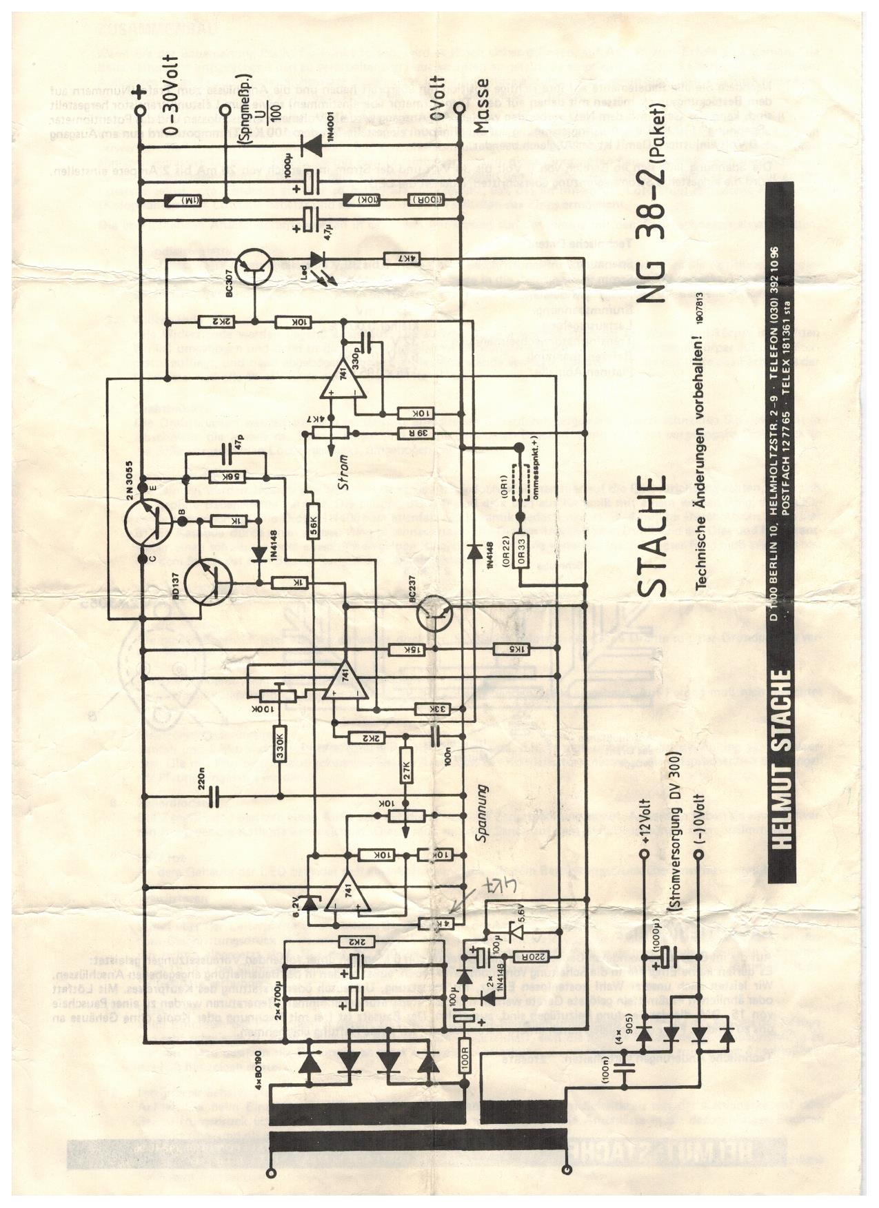

#5215963
Hi, nach 5 Seiten wird's jetzt endlich mal interessant!
R21(10k) ist dann wohl von U3 invertierender Eingang nach (-) Output und
diesem wird eine Schottky parallel geschaltet. Hab ich das so richtig
verstanden, das dadurch die Strombegrenzung um 80% schneller reagiert?
Ich habe vor ca. einem Jahr einen Schaltplan in Eagle erstellt, den
würde ich dann gerne mit den Mods ergänzen und hir zur Verfügung stellen
Leider kann ich nicht versprechen, wann das sein wird,  weil mich seit
einer Woche  eine widerliche Grippe blockiert und ich nur auf dem Tablet
beschränkt bin.
Was die Endstufe betrifft, sind die 2SD Typen für den niederfrequenten
Bereich angedacht.
Evtl  sollte man die mal gegen 2SC Typen tauschen, wie z.B. 2SC3280/81
oder 2SC5100
#5215967
Hallo Michael,
Ja. Die Diode muß mit der Kathode zum CC OPV schauen damit C8 schneller
entladen wird. Das hat einen dramatischen Effekt bei Kurzschluß. Siehe
beiliegende Handskizze.
Die zusätzliche "Abwürgeschaltung" verhindert die 15A Stromspitze bei
Kurzschluß und begrenzt den maximalen Strom dann auf rund 1.4A bis die
CC Schaltung dann endlich hinterher hinkt.
Bezüglich der Transistoren habe ich mir noch nicht zu viele Gedanken
gemacht. Wichtig ist auch das genügend SOA Spielraum vorhanden ist.
Diesbezüglich ist der SD1047 eigentlich gar nicht so schlecht.
Ein ausführliches und komplettes CAD Schaltbild wäre sicherlich sehr
nützlich. Ich hatte vor meine eigenen mit PR99 zu machen. Eagle ist aber
weit gebräuchlicher und zugänglicher.
Wünsche Dir noch gute und baldige Besserung!!!
Gruss,
Gerhard

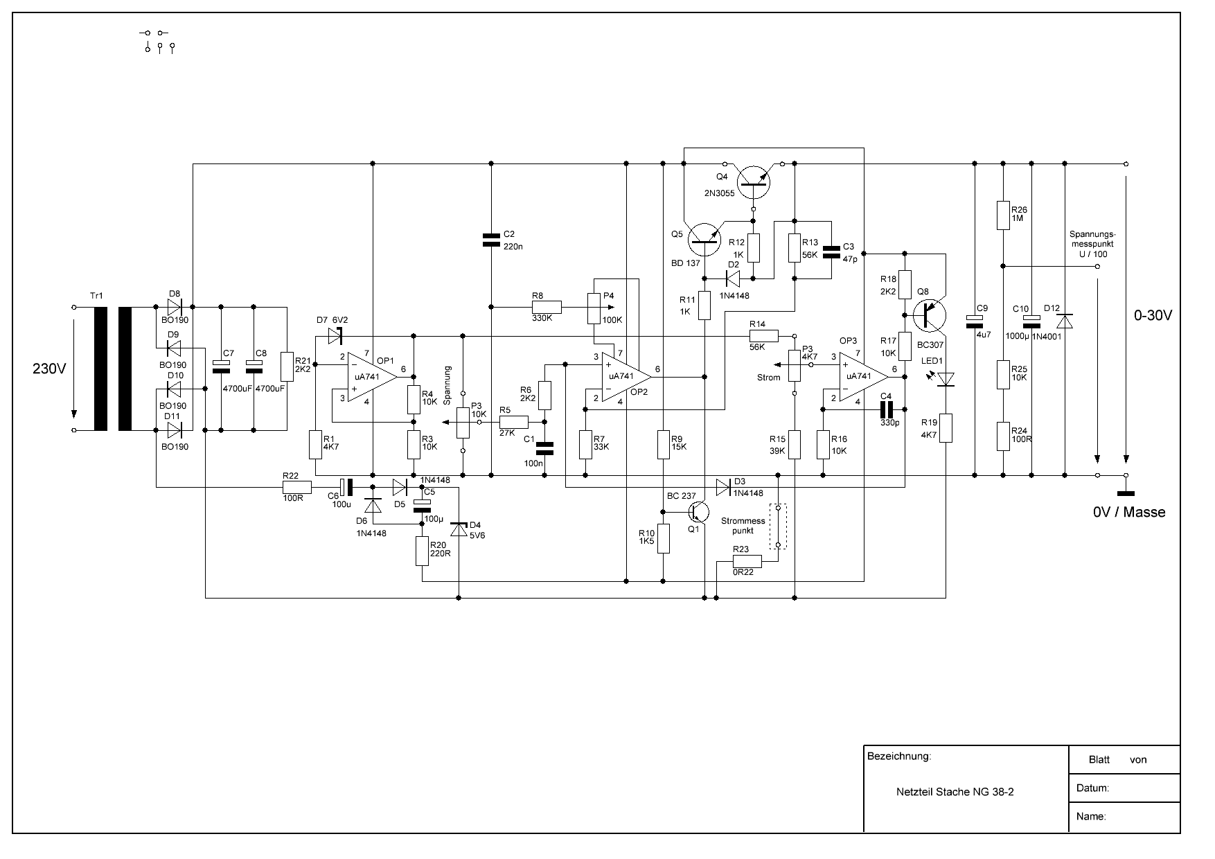

#5215987
Schlafstörungen kommen auch noch hinzu, ich mach bestimmt nicht mehr
lange...:-)
Sooo Gerhard, ich mußte eh mal an die Luft, da konnte ich es nicht
lassen.
Anbei mal der gemoddete Plan (NetzteilBanggood-MOD 2.0)
Der war schon vom April 2016, daher hab ich auch 8x Gleichrichterdioden
1N5408 verbaut und 2x 4700µF (einer davon fand auf der Unterseite der
Platine seinen Platz).
Statt dem LM7824/12 wurde, wie schon erwähnt, der LM2574 für die
Instrumente verwendet. Den SteUp deswegen, weil mir die Linearegler zu
heiss wurden!
Was für eine Bewandtnis der C15/10µF hatte, weiß ich gar nicht mehr...
Wie man die originale Platine für den Mod umgestaltet, mach ich mir mal
Gedanken, damit das hinterher nicht ganz so verranzt aussieht.
Und übrigens hattest du Recht, der 2SD1047/140V/12A/100W/20MHz ist ganz
gut geeignet. Gegenüber dem Lahmar...  2N3055 mit gerade 2,5MHz.
Übrigens meinte ich da oben den 2SC5200/230V/15A/150W/30MHz, nicht den
2SC5100
Den 2SD882 sollte man evtl. gegen einen Spannungsfesteren Typen
tauschen.
V/CBO=40V und V/CEO=30V laut Datenblatt, könnte eng werden...
Gruß Michael

Anbei mal die originale Platine(ober u. Unterseite)
1.Pic im originalen Zustand
2.Pic schon mal ein wenig gemoddet. Die Pads für die Endstufen, habe ich
auf 4xLöcher erweitert, da passen die blauen Schraubklemmen hervorragend
drauf.
EDIT: Statt 2x4700µF hatte ich wohl einen 10mF Elko verwendet, sehe ich
gerade.
> lange...:-)
Hallo Michael,
Nach allen Deinen Aktivitäten dachte ich mir nun schon, es ginge Dir
besser. Wie man sich manchmal täuschen kann;-)
Es ist schon mal gut das Schaltbild auf den neuesten Stand zu bringen.
Danke für die Arbeit mit den Unterlagen. Meine Leiterplatte ist in
einigen kleinen Details übrigens etwas anders. Der 7824 sitzt bei mir
direkt an der Rückseite und hat keine Provisionen für Kondensatoren.
Da ich beabsichtige nur bis 2A hinauf zugehen, ist die Verdopplung des
Gleichrichters vielleicht noch nicht notwendig. Sonst würde ich eher
einen der flachen viereckigen Typen für Einlochmontage bevorzugen weil
sich der dann gleich am Chassis kühlen lässt. Auch wäre eine
automatische oder manuelle Trafoumschaltung zur Verringerung der
Kurzschlussverlustleistung zu erwägen. Die früher bekannten B(40)80C5000
gibt es wahrscheinlich nicht mehr im modernen Lieferprogramm.
Ich hatte mir schon gedacht die "Abwürge" Begrenzungsschaltung direkt am
SD1047 arbeiten zu lassen und einfach einen Serienwiderstand am Emitter
einzufügen und den Messtransistor dort dran zu machen. Das ist
leiterplattenmäßig leichter durchzuführen oder auch nur rein extern.
Bezüglich der Transistoren gebe ich Dir recht. Der SD882 ist eng. Ich
möchte immer mindestens 50% Reserve haben.
Prinzipiell wäre auf lange Sicht gesehen eine neue LP wünschenswert um
alle Erweiterungen miteinbeziehen zu können.
Für verbesserte Spannungsstabilität würde ich auch vorschlagen die
messtechnisch kritischen Widerstände durch stabilere 1%
Metallfilmwiderstände zu ersetzen. Die Referenzdiode könnte man auch
durch was Besseres auswechseln. Für den Stromzweig gilt das Gleiche. Der
0R47 könnte man später zur Verringerung des Temperaturgangs
belastungsmäßig gegen einen wesentlich leistungsstärkeren stabilen
Widerstand auswechseln. (Bei 3A werden dort 4.5W verbraten)
Nachtrag: Die -Vee Spannung sollte für maximalen Spannungsbereich des
LNGs nur so groß wie unbedingt notwendig sein. -5V ist zu großzügig weil
es die Versorgungsspannung der OPVs unnötig vergrößert. 1.5V sollten für
einige der in Frage kommenden OPVs ausreichen
Bis dann,
Gerhard
Gast #5216706
Bei der negativen Versorgung muss man schon genügend Reserve haben. Das
hängt auch von den OP Typen ab. Der TL081 könnte ggf. Probleme machen
wenn man an Eingang den Common-mode Bereich verlässt.  Der OP für die
Spannungsregelung muss eigentlich nur bis etwa 0 V runter. Der OP für
die Strombegrenzung muss bis etwa -1 V am Ausgang können, um die
Sollspannung sicher bis etwas unter 0 zu bringen. Je nach OPs sind die
-5 V nicht so falsch für den TL081.
Die hohe Positive Spannung braucht eigentlich nur der OP für die
Spannungsregelung. Dort sollte man ggf. einen extra Begrenzung (=
einfache Regelung mit NPN als Emitterfolger und ca. 30 V Zener)
vorsehen. Es könnte sich auch lohnen für diese Spannung einen extra
Filterkondensator vorzusehen, damit man die Rippel Einbrüche nicht so
hat. Wenn man da 2 extra Dioden für die Gleichrichtung spendiert
verliert man auch keine extra Spannung.
Die anderen beiden OPs sollten mit etwa 12 V Versorgung auskommen. Vor
allem für die Stromregelung hilft es wenn die Spannung da nicht zu hoch
werden kann. Als Minimallösung eine Zenerdiode in Reihe.
An den OPs sollten lokale Kondensatoren für die Entkopplung der
Versorgung sein.
Die neg. Seite der Versorgung des OPs für die Referenz sollte besser an
GND sein, und nicht am neg. Ausgang. So wird der Ruhestrom des OPs nicht
mitgemessen.
p.s. Schaltpläne von Eagle oder ähnlichen besser als .PNG file. Das ist
in der Regel kleiner und besser lesbar als .JPG.
Bei den Widerständen für die Spannungseinstellung wäre der Poti vor
allem das Limit. Von daher muss man es für R5,R6 und R33, R12 nicht
übertreiben.
Für das schnelle Abwürgen von Strompeaks könnte man ggf. auch den schon
vorhandenen Q1 nutzen, mit einer Diode vom Ausgang zur Basis und dann
ggf. R und C dazu für die Stabilität. Das Stromlimit wäre dann etwas
höher (ca. 2,8 A - für eine 2 A Version des LNG etwa passend). Die Frage
wäre aber ob man nicht statt dessen die 0.47 Ohm etwas verkleinert und
das Limit weiter bei etwa 0.6 V am shunt hat. Mit 2 A über die 0.5 Ohm
hätte man bereits 2 W am Shunt und damit ggf. schnell Drift von der
Eigenerwärmung. Die Relativ hohe Spannung kommt aber natürlich der
Regelung entgegen.
Zu klären wäre auch noch wie man die Strommessung mit einbindet. Die
fertigen Module dürften für einen deutlich kleineren Shunt gemacht sein.

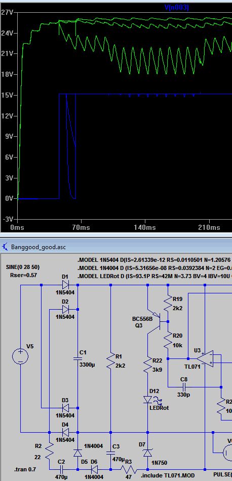

Um die Überreaktion bei der Strombegrenzung etwas zu reduzieren könnte
man parallel zu R33 noch eine Diode (etwa 1N4148, keine Schottky wegen
Leckstrom) haben, mit der Kathode am Eingang des OPs. Nach einem
schnellen Einbruch der Ausgangsspannung (etwa einem Kurzschluss) wird
der Eingang des OPs ggf. negativ und kommt so der Stromregelung in die
Quere. Je nach OP könnte das schon gut sein, um zu verhindern das im
schlimmsten Fall die Spannung zu negative wird. In der Simulation wird
damit die Aus-phase in der Stromregelung nach einen Kurzschluss etwas
kürzer - keine 100% Lösung aber einfach. Mehr als Nebeneffekt wird auch
das Ansprechen der Strom-Regelung in manchen Fällen noch minimal
schneller.
Gast #5216972
Die Änderungen halten sich eigentlich noch in Grenzen, zumindest für die
ersten Tests.
Später wird man ein neues Layout brauchen, vor allem für so etwas wie
Spannungsbegrenzung und extra Filter / Gleichrichter für den OP.
Das Layout hat auch eine leichte Schwäche, wie die Spannung angegriffen
wird. Wenigstens bis zur Buchse sollte man zwischen den Leitungen für
Strom und Spannung unterscheiden. Für den positiven Pol fehlen da ein
paar cm.
Der Abgriff für den Shunt an der neg. Seite ist auch schlecht - so hat
man einiges an Ripple beim Strom zu erwarten. R17 (zum Poti für den
Strom) solle direkt vom Shunt kommen, nicht erst über den Elko.
Immerhin hat das Layout von Kit schon eine recht kleine Fläche für den
Haupt-Stromfluss vom Elko zum Ausgang. Die thermische Kopplung der
Dioden passt auch.

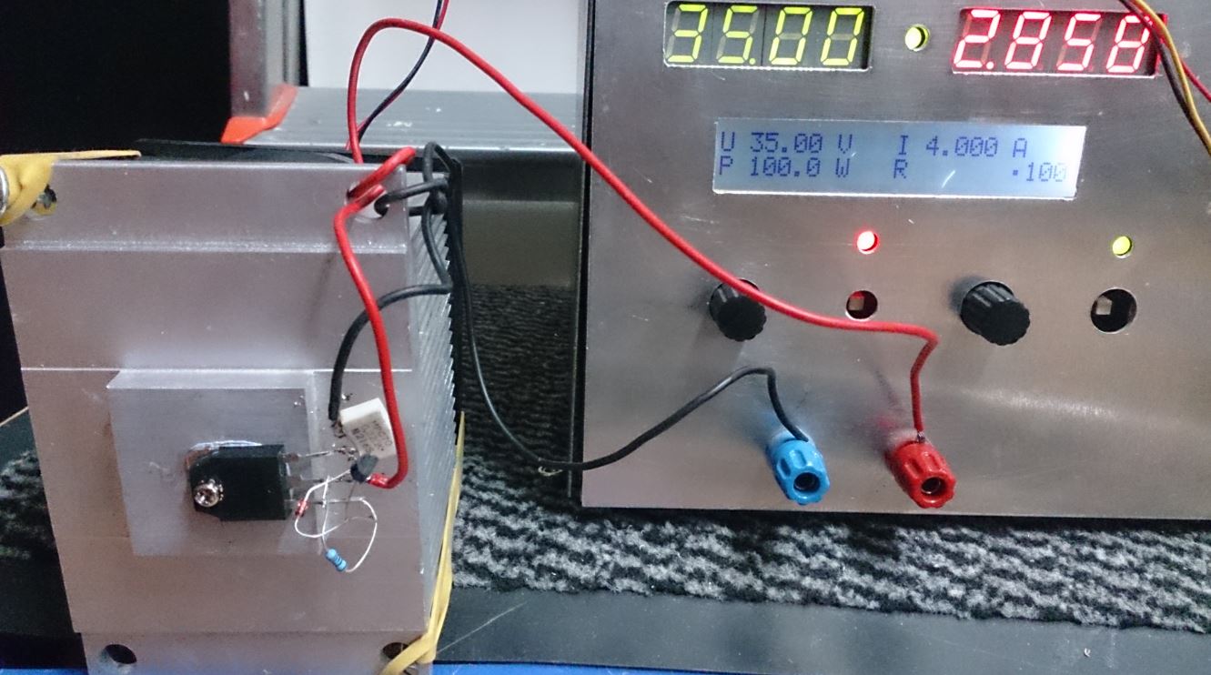

#5220495
Na ja, 2 komplette Kits inkl. Potis mit Anschlussverl., 1%
Metallwiderstände etc. für knappe 10€ ? Ich wüsste jetzt nicht, was
dagegen spricht!?

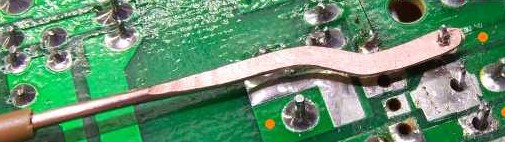

Die Kits gehen auch bis 5A, wenn nötig. Für Leiterbahnverstärkung kloppe
ich immer 1,6er Kupferdraht mit dem Hammer(dängeln) platt (siehe Pic).
Beide in Serie schalten, ist ebenfalls kein Problem! Beim Seriellen
Betrieb, wäre vielleicht noch eine Trackingschaltung von Vorteil.
Wie auch immer, warum neue Platinen ätzen, Löcher bohren etc, wenn es
schon "fast" alles fertig angeboten wird? Aber das muß ja jeder selber
wissen.
Gruß Michael

Bei der alten Funkschau Schaltung sind zum Teil auch noch kleinere
Schwächen mit drin (etwa keine so gute Stabilität bei großer Kapazität,
ggf. Art der Spannungseinstellung).
Mit den eigentlich sinnvollen Änderungen ist die Frage ob die Platine
aus dem Kit noch zu nutzen ist. Ein paar Unterbrechungen und fliegende
Drähte würde es schon brauchen. Im Originalzustand passt das Kit auch
nicht für 30 V und 3 A wie angepriesen, sondern für maximal etwa 15 V (
wenn man den TL081 nicht mit zu viel Spannung quälen will) und besser
auch nur 2 A. Von daher macht es schon Sinn wenigstens für eine etwas
höhere Spannung ein wenig zu tun. Mit Änderungen könnte man mit den
TL081 OPs immerhin bis auf etwa 25-27 V kommen.
> dagegen spricht!?
Nun ja, ich hab's mal simuliert, inclusive Trafo. banggood.asc mit den
Bauteilnamen und Werten aus
https://img.banggood.com/file/products/201505080459530-30Vinstall.pdf
Läuft nicht.
Weil die OpAmp je 22mA ziehen, braucht es aus der negativen Versorgung
66mA und dafür reicht die Villard-Schaltung nicht.
Man muss die Kondensatoren vergrössern und die Widerstände verkleinern,
wie ich das in banggood_good.asc gemacht habe (C2=C3=470uF,
D5=D6=1N4004, R2=22R R3=47R).
Es kann zwar sein, daß die TL081 Simulations-Files zu viel Strom
simulieren, aber sie sind immerhin von TI. Mich wundert also, warum noch
kein Nachbauer damit Probleme hatte.
Und dann zerplatzt es, weil bei einem 30~ Trafo wie vorgeschlagen die
Betriebspannung für die OpAmps einfach viel zu hoch ist, man darf
höchstens einen 24V~ Trafo verwenden wie schon gesagt wurde. Da die
Schaltung das Netzteil mitsimuliert, kann man den Spannungseinbruch bei
Last sehen. Das geht bei 3A schon mal unter 24V und schafft damit keine
20V Ausgangsspannung.
Dann ist die Reaktion des Netzteils auf Lastwechsel nicht so besonders,
schaut selbst und simuliert selbst.
Stabil ist es auch nur mit den gewählten Transistormodellen. Die
Originale gibt es leider nicht. Nimmt man andere (z.B. BD179 statt
2N3019), schwingt es schon mal.
Wenn jemand Lust hat und sich damit auskennt, kann er ja mal die
Reglerstabilität prüfen und bewerten.

Michael B. schrieb:
>> dagegen spricht!?
> https://img.banggood.com/file/products/20150508045...
> Läuft nicht.
Siehe meinen vorherigen Post. Das kann ich nicht bestätigen.
Dagegen läßt sich wie schon von Lurchi vorgeschlagen was unternehmen.
Abgesehen davon ist ein 20V LNG auch nicht gerade unbrauchbar. 25-27V
sollten aber auf alle Fälle machbar sein.
So schlecht ist es doch nicht. Statisch ist die Regulierung 1mV zwischen
0 und 1.5A Laststromwechsel. Auch dynamisch ist die Reaktion auf
Lastwechsel nicht so schlecht und durchaus mit allen anderen LNGs
vergleichbar. Es regelt sogar innerhalb von 5uS einen 50 auf 100%
Lastwechsel aus.
Konnte ich absolut nicht beobachten. Ich habe alle möglichen Lasten
angeschlossen und absolut keine Tendenz zu Schwingungen fesstellen
können. Ich habe bis zu 4700uF getestet.
Einige Oszi Bilder belegen ja schon die Eigenschaften etwas.
#5220647
Das passiert beispielsweise, wenn man das Originalneztzteil (mit
aufgebohrter Negativversorgung) mit einem 24V~ Trafo versorgt (0.5 Ohm
Quellwiderstand realistisch bei 5A Trafo, also 26.5~ Leerlauf und
37.5Vpeak im Leerlauf), und dem Netzteil 30V/3A(300mA/30mA) abverlangt,
oder von Sekunde 0.3 bis 0.4 24V/2.4A(240mA/24mA).
Es kommen gerade mal 18V raus.
Dennoch müssen die OpAmps schon 40V aushalten, das wird bei +/-10%
Netzspannung nicht besser sondern 44V überschreiten. Eigentlich verträgt
es also nur einen 20V~ Trafo.
Gerhard O. schrieb:
> Bei mir werden bei 25V Betriebsspannung gerade 8.5mA von den drei OPVs
> gezogen. Irgendwas stimmt da nicht in der Analyse.
Das ist eine gute Auskunft, daher schafft die Originalschaltung wohl die
Negativversorgung. Das Datenblatt
http://www.ti.com/lit/ds/symlink/tl081.pdf sagt auch 1.4mA typ und 2.8mA
maximal. Ich weiss nicht, warum die Simulation 20mA aus plus und 20mA
aus minus pro OpAmp zieht, am Ausgangsstrom liegt's jedenfalls nicht,
der liegt eher bei 2.8mA.
Gerhard O. schrieb:
> Es regelt sogar innerhalb von 5uS einen 50 auf 100% Lastwechsel aus.
Ja, Spannung regelt es schnell, dank kleinem Ausgangskondenstaor. Anbei
1.6A auf 3.2A / 160mA auf 320mA, 16mA auf 32mA bei ca. 16V.

#5220658
Hmm, habe jetzt TL071 Modell von TI benutzt, auch 20mA, und TL081 Modell
von 1992 von ST, da steigt dann die Versorgungsspannung auf 100V... Ich
musste das Modell auch in der Parameterliste anpassen, damit es zum
OpAmp2 von LTSpice passt. Irgendwas im Modellkern wird aber für LTSpice
offenbar unpassend sein. Schade, der hätte 4.8mA gezogen. Mit LT1057
hingegen geht es, auch mit der Originalbestückung in der
Negativversorgung.

Versuche es mal damit:
* TL081 OPERATIONAL AMPLIFIER "MACROMODEL" SUBCIRCUIT
* CREATED USING PARTS RELEASE 4.01 ON 06/16/89 AT 13:08
* (REV N/A)      SUPPLY VOLTAGE: +/-15V
* CONNECTIONS:   NON-INVERTING INPUT
*                | INVERTING INPUT
*                | | POSITIVE POWER SUPPLY
*                | | | NEGATIVE POWER SUPPLY
*                | | | | OUTPUT
.SUBCKT TL081    1 2 3 4 5
  C1   11 12 3.498E-12
  C2    6  7 15.00E-12
  DC    5 53 DX
  DE   54  5 DX
  DLP  90 91 DX
  DLN  92 90 DX
  DP    4  3 DX
  EGND 99  0 POLY(2) (3,0) (4,0) 0 .5 .5
  FB    7 99 POLY(5) VB VC VE VLP VLN 0 4.715E6 -5E6 5E6 5E6 -5E6
  GA    6  0 11 12 282.8E-6
  GCM   0  6 10 99 8.942E-9
  ISS   3 10 DC 195.0E-6
  HLIM 90  0 VLIM 1K
  J1   11  2 10 JX
  J2   12  1 10 JX
  R2    6  9 100.0E3
  RD1   4 11 3.536E3
  RD2   4 12 3.536E3
  RO1   8  5 150
  RO2   7 99 150
  RP    3  4 2.143E3
  RSS  10 99 1.026E6
  VB    9  0 DC 0
  VC    3 53 DC 2.200
  VE   54  4 DC 2.200
  VLIM  7  8 DC 0
  VLP  91  0 DC 25
  VLN   0 92 DC 25
.MODEL DX D(IS=800.0E-18)
.MODEL JX PJF(IS=15.00E-12 BETA=270.1E-6 VTO=-1)
.ENDS

Die originale Kit Schaltung hat mit der zu hohen Spannung ein Problem,
das ist bekannt. Ein 18 V Trafo ist schon passender als die
vorgeschlagenen 24 V. 15 V und 2 A können damit schon knapp werden. Ein
etwas größerer Filterkondensator wäre da schon nötig für 2 A.
Die versprochenen 30 V wird man mit der Schaltung und dem TL081 kaum
hinbekommen - da wird es mit maximal 36 V Versorgung zu knapp, auch wenn
man die neg. Versorgung noch etwas reduziert (ca. -4 V sollten es
mindestens sein, damit es mit dem input common mode hinkommt).
Um viel Leistung trotz des eingeschränkten TL081 zu bekommen sollte man:
1) die Spannung für den OP per Widerstand und Zener und ggf. Transistor
begrenzen.
2) die Spannung für den Ausgangs OP separat filtern, damit man dort die
Einbrücke der Spannung nicht so stark hat.
3) für mehr Strom auch den Filterkondensator vergrößern. Für 2 A eher
4700 µF , für 3 A auch schon mal 6800 µF.
4) für einen hohen Strom den 0.47 Ohm Widerstand verkleinern (bzw. einen
2. parallel). Die 0.47 Ohm sind eher passend für etwa 1-2 A.
Es dürfte sich lohnen die Spannung für den OP extra zu filtern (2 extra
Dioden als Gleichrichtung), weil die maximale Ausgangsspannung bei etwa
3-4 V unter der Versorgung des OPs liegt. Die Spannung für den
Hauptstrom vom Transistor darf niedriger sein - da reicht etwa 1-1.5 V
an Reserve.
Der OP für die Ref. Spannung muss nicht über die negative Spannung
versorgt werden. Da reicht die normale Masse. Im original Plan wird da
sogar der Punkt hinter dem Shunt gewählt - besser wäre aber wohl vor den
shunt.
#5220985
Danke, ändert leider nichts, es bleibt bei knapp 20mA Stromaufnahme.
Am besten funktioniert derzeit der LT1057 als Ersatz für den TL071, dann
kann die negative Versorgung so bleiben wie bei Banggood.
banggood_LT1057.asc
Die aufwändige Z-Dioden Schaltung (die bei banggood sinnlos ist weil sie
eine schlechte 5V1 Z-Diode verwendet und keine 1N829 bei der die
Stromversorgung der Z-Diode abgeleitet aus der Z-Dioden Spannung
vielleicht noch Sinn machen würde) kann man gut durch einen TL431
ersetzen.
banggood_TL431.asc (benutzt TL431.asy, TL431A.mod)
Die langsame Stromregelung ist auf C4 zurückzuführen, mit 1nF statt
100nF wird das schon viel angenehmer, sogar 1pF funktioniert bei mir
bisher ohne Schwingungen, ich denke mal, der Kondenstaor ist da einfach
unsinnig und falsch vom Konzept her.
banggood_LT1057_TL431_1n.asc
Gast #5221067
Der Kondensator C4 hat 2 Funktionen: einmal sorgt er für ein absichtlich
langsames Erholen der Spannung nach einem Ansprechen der
Strombegrenzung. Wie langsam das sein soll ist sicher Geschmackssache.
Die 100nF halte ich auch eher für groß.
Der 2. Punkt ist es dafür zu sorgen dass die Soll-spannung auch für hohe
Frequenzen auf die richtige Masse bezogen ist. Eine nicht so gute
Gleichtaktunterdrückung beim OP für die Referenz könnte sonst zu
Problemen, bis hin zum schwingen führen. Wie wichtig das ist, hängt
davon ab wie der OP versorgt wird. Mit der Versorgung über den Shunt ist
es eigentlich kein Problem. Es wird aber ggf. ein Problem, wenn der OP
an der Masse davor hängt.
Die Schaltung mit dem OP für die Referenz hat schon ihren Sinn: sie
sorgt dafür, dass der Strom, der von der Referenz mit über den Shunt
fließt konstant ist. Die Variante mit dem TL431 würde eine wenig Rippel
bei der Stromregelung erzeugen, weil der Strom von der Rohspannung
abhängt. Zusätzliche Filterung wäre da das mindeste. Je nach Art der
Zenerdiode ist eine 5.1 V Zenerdiode ich nicht so schlecht, die TL431
Referenz ist nicht unbedingt besser. Eine bessere, aber auch etwas
teurere Lösung wäre ein LM329 Ref. Chip mit ca. 7 V.

Gast #5221209
Die Simulationsprogramme sind schon recht gut. Die haben auch keine
Probleme mit fF und aV, wenn es sein soll. In der Schaltung macht 1 pF
für C4 nicht unbedingt Sinn, da sind parasitäre Kapazitäten eher größer.
Beim LNG macht es schon Sinn, das vorher in der Simulation einmal zu
überprüfen. Man muss aber auch beachten, dass einige Teil nicht
unbedingt ideal sind. Hier sind es vor allem parasitäre Induktivitäten
im Niederohmigen Teil und ggf. parasitären Kapazitäten in Hochohmigen
teilen (beim LNG eher nicht so relevant). Die Schaltung sollte in der
Simulation schon funktionieren - real testen muss man es trotzdem noch
einmal. Wenn es aber in der Simulation schon nicht geht, brauch man kaum
hoffen, dass es real sicher Nachbaubar wird.

#5221253
Ich hatte vergessen zu erwähnen, daß ich die Abwürgeschaltung aus
praktischen Gründen auf die High-Side umändern möchte.
Anstatt dem Masse shunt möchte ich am Emitter vom SD1047 einen 0R47 Ohm
reinfügen und mit einem NPN den Spannungsabfall messen und den Collector
auf die Basis des SD882 legen. Falls das ausreichend schnell
funktioniert erspart man soch die Bord Modifizierungen und kann diesen
Teil "Outboard" realisieren.
#5221284
juergen schrieb:
> Also, wenn ich so was lese, kann ich mich auch beim besten Willen nicht
> mehr zurückhalten!
Besser wäre es, wenn du vorher denkst, und dich dann zurückhältst.
1pF heisst: Er ist praktisch nicht mehr vorhanden.
(und trotzdem funktioniert es).
Daher kam ich auf die Vermutung, daß er dort für die Regelungsstabilität
überflüssig und eher kontraproduktiv ist.
(Lurchi und Gerhards Bemerkungen habe ich inzwischen gelesen, wenn aber
das Ansteigen der Spannung von der Regelung gut abgefangen wird, reicht
es wohl, und wenn er das Poti beruhigen soll, kommt er besser vor R8).
Dazu muss ich in der Simulation einen Kondensator gar nicht wegmachen,
sondern ich tippe einfach so einen kleinen Wert ein.
Da du von Simulationsprogrammen keinerlei Ahnung hast, kannst du das
natürlich nicht wissen.
Trotzdem solltest du dich zurückhalten. Denn dein Beitrag ist eher
peinlich. Aber es ist Freitag.
Gast #5221344
Du kriegst am Ausgang kein 30V.
Die Eingangsspannung sackt bei 3A Belastung schon unter 30V (nur noch
ca. 26V).
Setze mal V5 auf 42V (entpricht 30V AC Trafo) und C1 auf 10000µF, schon
funktioniert tadellos.
Oder muss du runter mit der Ausgangsspannung.
Gast #5221517
Also, ich lese hier ja schon ne Weile mit, kriege aber in zunehmendem
Maße Bedenken bei alldem, was hier gepostet wird.
mein Kritikpunkt ist die meiner Meinung nach ungesunde
Schnellabschalterei bei zu hohem Strom. Jeser weiß doch, daß eine
Schaltung, die am Labornetzteil hängt, auch mal für kurze Zeit einen
deftigen Strom ziehen darf, ohne daß das Netzteil sogleich zickig wird
und den Regler herunter reißt.
Deswegen ja auch der 22µ .. 47µ Elko über den Ausgangsklemmen. Eben
damit das Netzteil sich bei pulsförmiger Belastung als ausreichend
steife Spanniungsquelle benimmt.
Lediglich bei längerfristigem Überstrom soll das Netzteil in den I-Modus
gehen. Und über die Zeitkonstante kann man diskutieren. ich bin allemal
für eine eher gemütliche Zeitkonstante, so ab 10..30 ms und keinesfalls
wesentlich schneller. Sonst wird aus dem Labornetzteil nämlich eine
Zicke, wo man zwecks Benutzbarkeit dann außen an die Klemmen noch nen
1000 µF Elko dranklemmt.
W.S.
Gast #5221569
Das schnelle Stromlimit sollte auch deutlich oberhalb der normalen
Strombegrenzung liegen. Ohne diese zusätzliche Begrenzung wird der Strom
Teilweise wirklich hoch (ggf. auch schon mal über 20 A). Mit dem relativ
schnellen SD1047 ist das ggf. noch nicht so schlimm, aber eine eher
langsamer Transistor wie der 2N3055 braucht dann auch noch mal eine
ganze Zeit bis der Strom wieder runter geht. Da kann dann ggf. zu
unschönen Überschwingern führen - halt nicht nur entsprechend dem
50%-100 % Sprung, sondern ggf. 20 mal mehr entsprechend einem 50%-1000%
Sprung.
Wenn man das extra Limit nicht so niedrig haben muss, reicht ggf. auch
einfach ein etwas größerer Widerstand zwischen dem OP und der
Ausgangsstufe. Bei der Variante mit Dioden vor der Endstufe kann die
Stromquelle die grobe Begrenzung übernehmen.
Je nach Anwendung will man eine schnelle Regelung des Stromes ohne große
Überschwinger oder auch nur ein langsames Limit im ms Bereich. Weder das
eine noch das andere Verhalten passt immer. Ein Umschaltung wie schnell
die Strombegrenzung reagieren soll wäre ggf. eine gute Idee. Gerade wenn
die Stromregelung aber wirklich langsam wird (bis in den ms Bereich)
braucht man das zusätzliche harte Limit, ggf. sogar schon um die
Schaltung zu schützen.
#5221576
W.S. schrieb:
Im Prinzip stimme ich Dir bei und sehe das eher als eine Option die
nicht unbedingt notwendig ist. Ich werde sie vorerst bei mir auch nicht
permanent einbauen. Ich wollte nur wissen ob es moeglich ist, die 15A
Stromspitze zu begrenzen. Fuer 20us macht (mir) die eigentlich nicht zu
viel aus. Ich moechte erst einmal mit dieser Schaltung so arbeiten um
praktische Erfahrngen zu sammeln und auch mit den HP LNGs vergleichen zu
koennen.
Richtig. Ich koennte auch mit 100uF leben.
Das stimmt auch. Abgesehen davon sind diese Stromspitzen wie ich ja
gemessen hatte nur im 20-50us Bereich bis halt die CC Kontrolle
anspricht. Das sit sowieso ziemlich schnell. Diese Abwuergeschaltung war
lediglich als Abhilfe gedacht, sollte jemand es brauchen. Bei mir baue
ich wahrscheinlich nur die Schottky Diode permanent rein. Jeder muss
hier selber entscheiden.
> W.S.
#5221591
Anbei ist ein erstes Verdrahtungsschema des Banggood Netzteils. Es
beansprucht nicht perfekt zu sein und ist nur als vorläufige
Arbeitsunterlage für eine mögliche Ausführung gedacht.
Das eingezeichnete DPM ist das schon von mir vorgestellte, aber als zu
teuer empfundenes LCD Doppelinstrument für den Bereich 0-19.99V und
0-1.999A mit spezifizierter 1% Genauigkeit, eingezeichnet. Das muß dann
für die jeweilig zutreffenden Individualwünsche umgezeichnet werden. Da
die Stromversorgung etwas umständlich ist, wären auch analoge
Instrumente nicht zu schlecht. Leider würde der interne DPM
Stromverbrauch bei Stromversorgung vom LNG mit angezeigt werden.
Diese Probleme beweisen wie unpassend diese chinesischen Instrumente für
solche Anwendungen eigentlich sind. Die Spannung- und Stromeingänge
dürfen galvanisch nicht direkt verbunden sein. Das ist leider bei den
mir bekannten Import DPMs allgemein der Fall. Die gezeichnete Schaltung
von mir ist lediglich der beste Kompromiß der mir zur Zeit eingefallen
ist. In dieser Hinsicht sind die alten ICL7106/7 Designs doch besser
weil der Common-Mode Bereich in Grenzen flexibel ist.

#5221628
@Gerhard
Was mir hier sehr gut gefällt, sind die Sense Ausgänge, sollte jedes LAB
haben! Das sollte auf jeden Fall umgesetzt werden.
Evtl. könnte man diese auch dafür(über Buchsen) nach außen führen, um
direkt am Verbraucher mit anschließen zu können, sollte der
Leitungswiderstand der Kabelage eine Rolle spielen.
Da für die Anzeige-Instrumente sowieso eine bzw. zwei separate
Spannungen(extra Wicklung beim Ringekern oder 2. Kleintrafo)von nöten
sind, sollten auch die Chinateile einsetzbar sein. Ich meine, ich hätte
das schon mal Umgesetzt, muß da mal nachsehen.

Tany schrieb:
> Mit paar Änderungen klapp's jetzt.
> Ich habe TL081 durch NE5532 ersetzt, der verträgt max. 44V
Schön.
Du hast also eine NE5532 Simulation gefunden, die mit geringerren
Betriebsstrom auskommt, welche denn ?
Übrigens verträgt auch der LT1057 die 44V, er ist ein genauerer
TL081-Clon von LinearTech.
Der abgeklemmte Q1 soll verhindern, daß die Ausgangsspannung hochläuft,
wenn die negtaive Versorgungsspannung noch nicht vorhanden ist, klemmt
aber brutal den Ausgang von U2 in die Strombegrenzung.
Super Ansatz, über ein herausgeführtes sense den Spannungsabfall am
shunt des Messgeräts zu kompensieren.
Tja, meine Rede, man muss alles selber machen wenn es ordentlich sein
soll.
Und zwar da, wo sonst der Ausgangstransistor beschädigt wird (SOA <
1ms). Denn lieber den Strom begrenzen, als ein durchlegierter
Ausgangstransistor der die volle Trafospannung auf den verbraucher gibt.
Gast #5221655
Wenn man den Shunt aus dem Anzeigemodul statt dem 0.47 Ohm Widerstand
nutzt, könnte man die Schaltung auch mit so einem billigen Anzeigemodul
kombinieren. Durch den kleineren Shunt wäre die Stromregelung allerdings
weniger genau und ggf. weniger schnell. Wenn nötig könnte ein präziserer
OP für die Stromregelung vieles davon ausgleichen. Für die Stabilität
wäre ggf. ein kleiner Widerstand am Emitter des Transistors hilfreich,
um den kleineren Shunt zu ergänzen.
Die eigentlich wesentliche Änderung für das Kit dürfte es sein die
Spannung für die OPs zu begrenzen. Dazu wäre eine extra Filterung für
die OPs hilfreich, um mehr Spannung raus zu bekommen (könnte bei
gegebenem Trafo etwa 2 V mehr bringen).
#5221702
Habe inzwischen einen blöden Fehler in meinem Schaltbild gefunden und
eine Revision auf R1.1 gemacht. Die 2SD1047 B/C waren vertauscht
eingezeichnet.
Zusätzlich ist der Punkt eingezeichnet um die Versorgungsspannung des CC
und VR OPVs von V+ zu trennen und mit der geregelten Spannung vom 7812
zu verbinden. Natürlich müssen noch die üblichen Cs fuer den VR mit
eingebaut werden. Die hatte man im Layout vergessen.
Der CV OPV sollte zwischen Vcc und Vee eine 1W 33V Zener Diode verpaßt
bekommen und die Leiterbahn von V+ zu Vcc muß aufgetrennt werden und
einen geeigneter Begrenzungswiderstand eingefügt werden. Frei nach
Schnauze ohne Berechnung je nach Spannungsdifferenz, ein Wert zwischen
330 Ohm - 1K dürfte passen.

Getrennte Sense-leitungen im Gerät sind eine gute Idee, weil auch noch
relativ einfach. Echte Sense Eingänge sind dagegen deutlich aufwändiger:
man braucht einen Schutz gegen Fehlbedienung, eine eher langsamere
Regelung wegen möglicher externer Induktivitäten und darf nicht so viel
Strom über die Sense Leitung schicken.

Die Versorgungsspannung für den CC und VR OPV kann man ja leicht durch
den 7812 liefern lassen. Wie von Dir vorgeschlagen dann noch den Vee des
VR OPV auf Masse legen.
Das stimmt. Meist werden die Sense Leitungen zur Sicherheit mit einem
100 Ohm bis 1K zu den Ausgängen permanent verbunden damit der Regler nie
offene Rückführungen hat.
Bei diesem Netzteil sind allerdings die Sense Leitungen nicht extern
vorgesehen und nur zur Verbesserung der Anschluß Buchsen Regulierung
gedacht.

Wegen der Platine sind die Möglichkeiten für zu viele Modifizierungen
auf einmal doch etwas begrenzt. Aber ein C dort ist auf alle Fälle zu
empfehlen.
Ein neues Layout ist auf alle Fälle anzuraten. Man könnte einige
Probleme eleganter lösen.

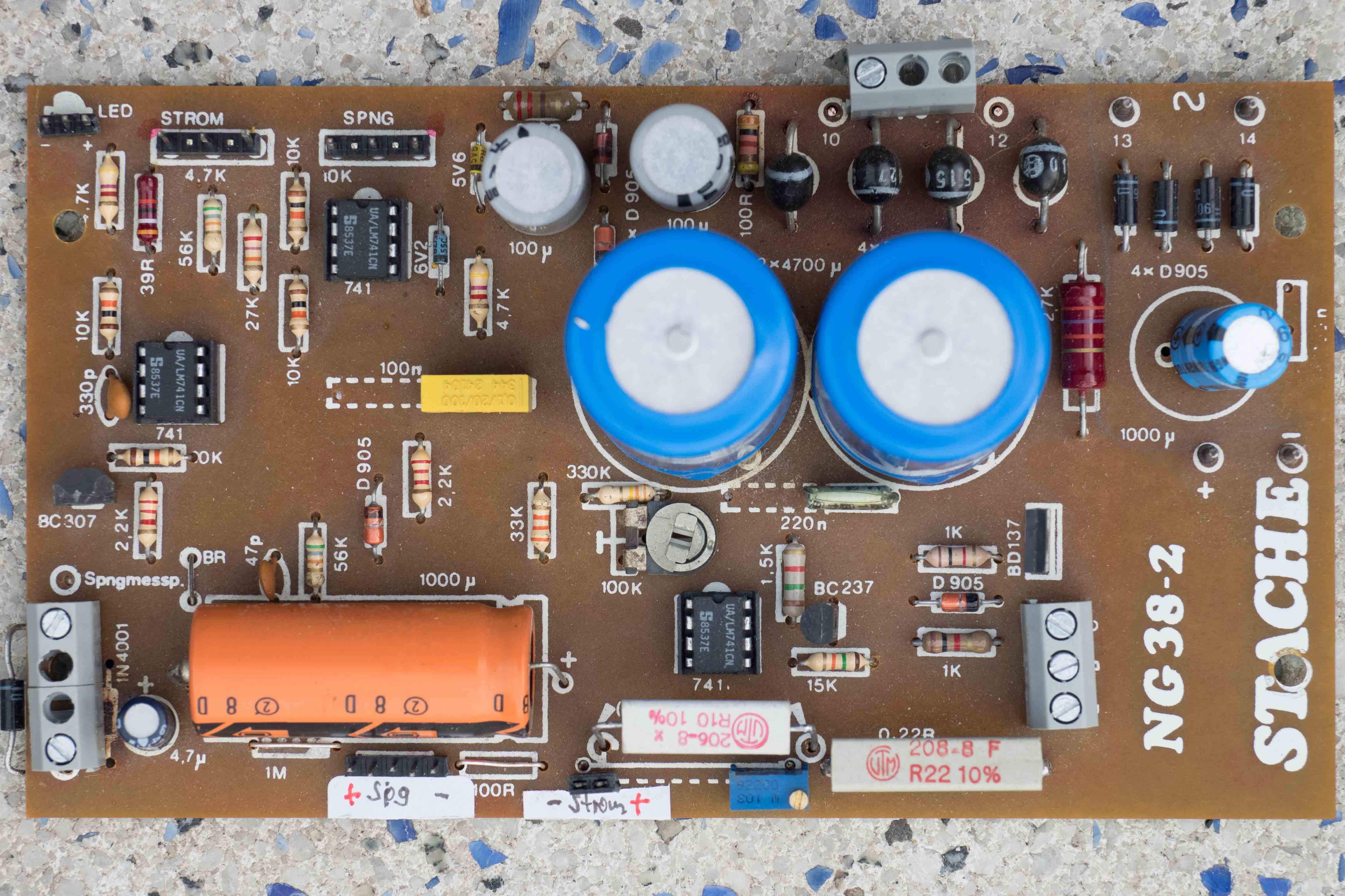

Und selbiges Kit ist offensichtlich von einem Bausatz der Firma Stache
aus Berlin aus dem Jahr 1974 (!) abgekupfert und läuft bei mir seit
jetzt beinah 40 Jahren immer noch. Ich habe mal den Orginalschaltplan
abgezeichnet (siehe Anhang).
rhf
#5221757
Interessant. Originalplan wäre noch informativer, z.B. Trafoauslegung.
Ob dem Mann nach 13 Jahren geholfen werden kann ?
http://db0fhn.efi.fh-nuernberg.de:8080/cmd?cmd=READ+FLOHMARK+24407
Damals noch 30V/2.2A mit 2N3055 und uA741 und lauter europäischen
Transistoren und sinnvoller 6.2V Z-Diode.
Dann irgendwann zu 3A mutiert mit weit schlechterer 5V1.
Aber: Die 39k vom Strompoti zum Minuspol, der stimmt wohl nicht.
Und was macht in deiner Schaltung der 1000uF am Ausgang ?
4u7 wären dann witzlos. Sieht aus wie drangebastelt.
#5221759
Roland F. schrieb:
> Hallo,
> Michael B. schrieb:
>> Ich habe ein bischen geforscht.
>> Das Banggoood Netzteil ist wohl die chinesische Kopie von diesem Bausatz
>> http://www.smartkit.gr/stabilised-power-supply-0-3...
Ist aber schwer zu lesen;-)
> rhf
Hallo Roland,
Die Ähnlichkeit ist jetzt (nicht) verblüffend:-) Man hat, sagen wir mal,
wohl sehr nachempfunden...
Es wäre trotzdem nett ein paar Bilder von Deinem Mustergerät sehen zu
können. Gibt es da noch irgendwelche Unterlagen? Historisch gesehen wäre
es gut wenn die Unterlagen zugreifbar wären.
Gerhard

Gast #5221923
Mit dem Modell vom 2SD882 würde ich vorsichtig sein. Die
Eingangskennlinie Ic=f(Ube) stimmt bei größeren Strömen nicht und
dynamisch habe ich damit auch Probleme gehabt. Die
Transienten-Simulation eines Verstärkers läuft sich auf der Stelle tot,
mit anderen Transistoren im gleichen AP geht's problemlos.
Gast #5221932
So ganz viele Möglichkeiten für ein einfaches Netzteil gibt es nicht. So
ist es nicht so verwunderlich, dass es die Schaltung in viele Varianten
gibt und die Chinesen nicht die ersten sind. Das da mal ein anderer OP
für höhere Spannungen drin war, war auch zu vermuten.
Zumindest bei mir waren in der Simulation die Transistoren in der
Endstufe nicht so kritisch. D.h. es hat sowohl mit einem 2N3055 als auch
schnellen (wenn auch von der Leistung unpassenden) Transistoren wie
ZTX1048A funktioniert, nur halt langsamer mit dem 2N3055. Von daher
scheint sich die Schaltung gutmütig zu verhalten und die exakten Modelle
für die Transistoren sind nicht so wichtig.
Ein Problem wird es, wenn die beiden Transistoren in der Darlingtonstufe
ähnlich schnell sind. Das ist auch ein wenig zu erwarten, weil da die
Phasenverschiebungen der beiden Transistoren sich addieren, ohne dass
der langsamere Transistor bereits die Verstärkung deutlich reduziert
hat. Es ist bekannt, dass beim Darlington besser der größere Transistor
langsamer sein sollte - meist ergibt sich da von alleine. Schließlich
kann bei stark kapazitiver Last schon der Emitterfolger für sich
instabil werden.
Noch einmal zurück zur Verzögerung der Stromregelung:
Die Stromregelung entspricht über einen weiten Bereich einer simulierten
Kapazität von etwa 2,2 µF. Dies kann man noch relativ einfach
Ausrechnen, aus dem Strom der Nötig ist um eine gegebene Slew rate zu
erreichen. Da erhält man C_eff = C8*R21/R7* R8/(R8+R12). Das ist immer
noch klein gegen die 10 µF die schon am Ausgang sind. Der OP für die
Stromregung startet allerdings bei voller Spannung. Wegen der
Verstärkung der Spannungsreglerstufe von etwa 3 entspricht dies dass
dann effektiv der etwa 3 fachen Spannung für die simulierte Ladung. Die
Verzögerung bis die Stromregelung einsetzt ergibt sich vor allem daraus
bis der simulierte Kondensator auf die tatsächliche Spannung entladen
ist. Danach kommt dann ggf. noch ein kleiner Teil davon wenn die
Spannung selber runter geht - da ist dann aber der 10 µF Kondensator am
Ausgang schon der wesentlichere Teil.
Man kann die Verzögerung über die Startspannung oder die Kapazität
verstellen. Allerdings muss man dabei berücksichtigen, dass man keine
feste Verzögerung hat, sondern eine extra Ladung, die erst einmal fließt
bevor die Stromregelung anspricht. Je kleiner der Strom, desto länger
dauert es auch bis die Stromregelung anspricht. Das kann für hohe Ströme
ggf. zu schnell sein und für kleine Ströme ggf. auch schon zu langsam.
Einfach fest die Stromregelung zu verlangsamen ist da nicht so sinnvoll
- wenn schon dann als Umschaltung, um etwa die 10 fache Verzögerung zu
erhalten. So kann man das wenn nötig bei hohen Strömen nutzen, bei
kleinen Strömen ist es auch so schon langsam, da will man mehr
Verzögerung eher nicht.
#5221956
Ich habe ihn mal in Spice gehämmert.
Allerdings sind die Werte bei der Stromregelung wohl falsch. Entweder
keine 0.22R oder kein 4k7 Poti. Und den 1000uF Ausgangselko habe ich
weggelassen, den 39k auf 39R veringert.
Obwohl das uA741 Modell von TI besser ist als der TL071, zieht U3 aus
plus -40mA, und ich brauche auch hier eine stabilere negative
Versorgung.
Kann jemand das so umbauen, daß man Verstärkung/Phase bei der
Spannungsregelung sehen kann, wo dann die Verstärkung unter 1 fällt wenn
die Phase 180 erreicht ? Und Stromregelung, Und Ausgangsimpedanz...
Na ja, da sie erheblich schneller wrid, wenn der 100nF C4 verringert
wird, ist dessen Wert nicht so unerheblich. Daß die Stromregelung nicht
schneller sein kann als der 10uF(4u7) Ausgangselko, ist klar. Aber sie
ist noch weit davon entfernt. Der peak-Strom-Schutz ist so ode so aber
sinnvoll und sollte zur SOA des Ausgangstransistors passen (wenn also
z.B. die Stromregelung erst in 1ms eingreift, muss de Maximalstrom so
begrenzt werden daß er innerhalb der 1ms SOA Kurve liegt).
Gast #5222026
Das ist vielleicht (erneut) einer der Fälle, den man auf einer neuen
Leiterplatte als Option vorsehen, und bei fehlendem Bedarf weglassen
könnte. Für mich z.B. könnte es eventuell nützlich sein. Ich überlege
sogar, diese Funktion zuschaltbar zu machen - so daß halt beides möglich
ist.

Gast #5222064
Der Kondensator C4 kommt erst beim Übergang von CC zum CV mode ins
spiel. Für das Ansprechen der Strombegrenzung ist der Kondensator zu
vernachlässigen. Mit C4 wird erreicht, dass es dort ein definiertes
langsame annähern an die Sollspannung gibt.
Die Stromregelung greift schon schnell - in aller Regel deutlich
schneller als nach 1 ms. Es sollten maximal etwa 60 V mal 2,2 µF, also
ca. 130 µAs sein, die als extra Ladung abfließe können. Wie schnell das
geht hängt auch von der Last und der ggf. zusätzlich verbauten schnellen
Begrenzung ab.
Durch die Slew rate des OPs gibt es noch eine Mindestzeit, die mit dem
relativ schnellen TL081 (ca. 16 V/µs -> knapp 2 µs als Limit) aber eher
nicht erreicht wird.
Wenn etwa 2 A über den eingestellten Strom fließen, sollte die
Strombegrenzung nach etwa 65 µs ansprechen. Wenn es aber nur 2 mA mehr
sind als eingestellt sind es schon 65 ms. Für den 2N3055 würde man da
vermutlich noch ohne eine extra Begrenzung auskommen. Mit so etwas wie
10 A für 13 µs oder 20 A für 7 µs sollte ein 2N3055 / SD1047 eigentlich
klar kommen - 20 A werden wegen zurück gehender Verstärkung wohl auch
kaum noch erreicht.
Mit einer reduzierten Spannung für den OP der die Strombegrenzung macht,
würde sich die extra Ladung auch noch reduzieren (z.B. halbieren), weil
die Spannung wo man startet geringer werden würde.
Einen Schutz für den Transistor würde man wohl erst brauchen, wenn man
die Stromregelung noch zusätzlich verlangsamen würde, etwa indem man C8
vergrößert.
Die etwas grobschlächtige Art mit dem Transistor ist da ggf. nicht der
beste Weg. Die Begrenzung mit dem Transistor hat den Nachteil, dass der
Spannungsregler dagegen arbeitet und so ggf. ein deutlicher
Überschwinger in der Spannung entstehen kann, wenn der zu hohe Laststrom
aufhört bevor der OP für die Strombegrenzung anspricht. Für eine extra
verlangsamte Strombegrenzung dürfte der Fall kritischer werden.
Möglich wäre etwa ein 2. OP ganz analog zum Stromregler. Damit könnte
man z.B. den Strom schnell (so wie jetzt, ggf. etwas schneller wegen
kleinerer Spannung) auf z.B. den 2 oder 3 fachen Wert begrenzen und dann
zusätzlich auf den eingestellten Wert mit einer größeren Verzögerung. Es
bliebe aber der Effekt, dass es keine feste Verzögerung ist, sondern ein
strom-abhängiger Wert. D.h. bei kleinen Strömen wäre die Verzögerung
länger. Das würde sich erst ändern wenn man für kleine Ströme den Shunt
umschalten würde.
Gast #5222090
Das Problem mit einer Hilfsspannung über einen 2. Trafo sehe ich darin,
dass man mit dem 2. Trafo die Verkabelung im 230 V Teil annähernd
verdoppelt.
Als zusätzliche Wicklung bei Ringkerntrafo geht es ggf. noch.
So groß sind die Vorteile mit der Hilfsspannung auch nicht - das geht
vor allem in Richtung mehr Flexibilität zu höheren Spannungen. Bis etwa
25 V funktioniert das Schaltungsprinzip wie der Bausatz schon ganz gut.
30 V sind schon knapp mit einem OP wie dem TL081 - auch um 25 V sicher
zu erreichen braucht man eine Begrenzung der Spannung für den OP. Sonst
ist ein Ausfall des TL081 vorprogrammiert.
Entsprechend dürfte die Auslegung auch eher für 20 oder 25 V sein, und
je nach den Transistoren bis vielleicht 2-3 A mit einem
Leistungstransistor. Für mehr wäre dann ein 2. Leistungstransistor
nötig. Bei wenig Strom ginge es ggf. auch noch ohne Lüfter.
Mit dem TL081 und SD1047 ist der Regler auch schon relativ schnell. Ob
es da noch zuverlässig mit einem Leistungstransistor über Kabel an einem
externen Kühlkörper klappt ist schwer zu sagen. Die Gefahr ist
jedenfalls da, dass es Probleme gibt wenn die Kabel zum externen
Transistor zu lang / ungeordnet werden. Von daher ist der
Leistungstransistor auf der Platine schon auch ein Vorteil, auch wenn es
damit mechanisch ggf. schwieriger wird.
Wie wäre es denn, wenn der Strombegrenzungs-OpAmp U2 nicht über die
Diode die Sollvorgabe für den Spannungsregler-OpAmp U3 runterzieht (bis
auf 0V) sondern den Gegenkopplungseingang hochzieht ? Da ist durch den
Spannungsteiler 10V erforderlich, man könnte also einen grosszügigen
Widerstand in Reihe mit der Diode hängen (z.B. 47k)  so daß der
Stromregler auch was zu regeln hat.
Aber gerne, siehe Anhang.
> Und was macht in deiner Schaltung...
Das ist _*nicht*_ meine Schaltung. Das Ganze war ein Bausatz, den ich
als Jugendlicher gekauft und aufgebaut habe.
> ...der 1000uF am Ausgang ? 4u7 wären dann witzlos. Sieht aus wie
> drangebastelt.
Ja, das habe ich mich auch immer gefragt, ich weiß es nicht.
Noch eine Anmerkung: auf der Platine sind schon Gleichrichter und
Siebung für Spannungs- und Strommessgeräte vorhanden.
rhf
#5222148
Ja, da fehlt noch was: der 0.22R wird nur dann verwendet, wenn das im
Strommesspunkt angeschlossene Messinstrument einen Innenwiderstand von
0.1R aufweist. Fehlt das Instrument, wird ein 0.33R eingesetzt.
> ...den 39k auf 39R veringert.
Ich entschuldige mich, das ist ein Fehler im meinem nachgezeichneten
Schaltplan, 39R ist der richtige Wert (siehe auch die
Orginal-Bauanleitung in meinem anderen Beitrag).
rhf.

#5222169
Hey, super, d.h. auf der Platine war schon Platz für 2 x 4700uF und für
1000uF.
Sieht so aus, als ob Herr Stache den Plan auch von irgendwo her hat
(Siemens Datenbücher?) und dann, weil es Schwingneigung gab, mit 1000uF
Holzhammermethode abgeblockt hat.
Aber die Schaltung ist mit ihren Besonderheiten, wie Q1 und C1,
unverkennbar dieselbe die bei Banggood und dem SmartKit.
#5222211
Bin gerade aufgewacht. Hat sich seit gestern Nacht viel getan.
Beim Ansehen der Stache Sachen (Danke, Roland) ist mir was aufgefallen,
daß bei meinem FS73/12 NT auch sehr praktisch war, nämlich die
Nullungsmöglichkeit des CC OPVs. Damit kann ich beim FS73/12 definiert
und bequem den Minimalstrom bei zugedrehten Strompoti kalibrieren. Beim
LNG30 mußte ich einen extra Widerstand unten auf der Platine anlöten um
den Minimalstrom auf 5mA zu bringen. Die Möglichkeit eines Trimpoties
ist bei einem neuen Layout schon empfehlenswert..
Bezüglich C4 finde ich den dadurch etwas langsamen Spennungsanstieg nach
Übergang CC/CV als eher günstig. Für mich wäre das ein Vorteil.

Gast #5222222
Sein LTspice war wohl defekt...
Es ist aber noch nicht gesagt daß ein Retortenprodukt aus dem Simulator
besser funktioniert. Dem fehlen nämlich mindestens 20 bis 100
Kondensatoren in der Größenordnung 1pF bis 10pF, die in der Praxis an
allen möglichen Stellen der Schaltung auftreten.
Aber diesbezügliche Kritik ist ja bereits weiter oben vollständig
abgeprallt, also spiel ruhig weiter. Zum Glück ist Gerhard noch hier und
mit Lötkolben unterwegs...
Bei Thema kleine Kondensatoren fällt mir ein, früher war es üblich den
Dioden eines Brückengleichrichters kleine Cs parallel zu schalten? Ist
das jetzt nicht mehr  "State of the Art", oder was sagt der Simulator
dazu?
Gast #5222313
Die kleinen Kondensatoren am Gleichrichter hat man gemacht, um eventuell
auftretenden Störungen im höherfrequenten Bereich zu vermeiden. Wenn die
Netzspannung schon etwas in Richtung Rechteck verformt ist, kann es
passieren, dass der Strom sehr schnell die Richtung wechselt und so in
eher seltenen Fällen ggf. Reverse Recoverry Ströme austreten können, die
stören. Real mit großen Elkos und ohne große parasitäre oder
absichtliche Induktivitäten ist das eher kein Problem, mehr ein
Vorsichtsmaßnahme im Audio Bereich, die selten einen Unterschied macht.
Das mit den parasitären Kapazitäten in den Simulationen stimmt schon,
wenn auch mit der Einschränkung, dass an den meisten Stellen ein paar pf
mehr keinen wesentlichen Unterschied machen, weil die Schaltung relativ
niederohmig ist. Das Problem sind eher parasitäre Induktivitäten - d.h.
ein paar 10 nH oder so die sich beim Shunt und den Leitungen zum
Leistungstransistor verstecken und dort mehr anrichten können als ein
paar 10 pF extra. Auch so etwas wie einen nicht perfekte
Gleichtakt-Unterdrückung der OPs kann ggf. für Überraschungen sorgen.
Bei anderen Schaltungen sind auch in der Simulation perfekt passende
Widerstandspaare so ein Problem, das einem dann in der Realität einholt.
Der Stache Plan ist eindeutig mit dem Kit verwandt. Das kann auch ein
gemeinsames Vorbild sein. Die 1000 µF parallel zum Ausgang machen nicht
so viel Sinn. Von 4.7 µF auf 100 µF zu gehen wäre ggf. noch OK - vor
allem weil damals die Elkos noch relativ viel ESR hatten.
Die Idee die Stromregelung nicht über den Vorgabewert, sondern über das
Signal am FB Eingang des Spannungsreglers zu machen dürfte eher nicht so
gut sein. Dort ist die Kompensation für die Spannungsregelung stärker
aktiv und man wird es schwer sein eine etwas langsamere Stromregelung so
zu kombinieren.
Die wesentlichen nötigen Änderungen dürften die Spannungsversorgung der
OPs betreffen. Die Auslegung mit 0.47 Ohm als shunt passt auch mehr zu
1-1,5 A. Dann kommen auch die 3300 µF etwa hin.
#5222565
Die Anpassung der maximalen Stromwerte und ggf. Aenderung geschieht über
R18.
Rechnet man dies nach stösst man auf ein weiteres Relikt des Stache
Plans.
R18 ist nämlich mit 56k unverändert im Chinabausatz übernommen worden,
obwohl Uref, Strompoti und Shuntwiderstand geändert wurden.
Beim Banggood Bausatz führt R18 mit 56k dann zu einem einstellbaren
Maximalstrom von 3,9A und liegt damit noch deutlich über den ohnehin
übertriebenen chinesischen Angaben.
Hier mal die Formel zur Berechnung von R18:
Beim Banggood Netzteil kommt man damit für Imax=2A auf einen Wert für
R18 von ca 110kOhm.
Die Anpassung von R18 wird auch ausführlich in
http://www.paulvdiyblogs.net/2015/05/tuning-030v-dc-with-03a-psu-diy-kit.html
besprochen.
Der Autor des oben genannten Blogs schlägt auch einige Aenderungen vor,
die sich zum Teil mit den bisher in diesem Thread gemachten Vorschlägen
decken z.B. die Begrenzung der Versorgungsspannung der Opamps.
Interessant sind auch die Vorschläge zur Aenderung der Opamps (TLE2141)
und auf eine Zenerdiode mit 5,6V. In Verbindung mit der Aenderung der
Opamps stabilisiert er auch die negative Hilfsspannung mit einem LM337.
Starkes Augenmerk liegt in obigem Blog ausserdem auf dem Verhalten bei
Ein- und Ausschalten der Netzspannung, dies wurde bisher hier noch nicht
in diesem Ausmass betrachtet. Vielleicht kann Gerhard hier noch
Messungen machen.
Gast #5222636
Die 5.1 V Zenerdiode ist keine so schlechte Wahl. Bei ca. 5-5.3 V ist
der der Temperaturkoeffizient von Zenerdioden minimal. Eine Schwäche der
5.1 V Zenerdioden ist allerdings der relativ hohe differentielle
Widerstand. Mit der Schaltung, die für einen gut konstanten Strom sorgt
ist dies aber kein so großes Problem.
Für die negative Spannung ist die Stabilisierung per Zenerdiode
ausreichend. Das gilt insbesondere wenn man den Strom mehr über den
Kondensator einstellt und weniger über einen Widerstand: also C2 und R2
eher kleiner (etwa 22 Ohm und 22 µF) und dafür C3 etwas größer (z.B. 100
µF). Das sorgt für weniger Leistungsverlust und der Strom fließt mit
einer Phasenverschiebung so dass auch die Belastung für den
Transformator kleiner wird.

Temperaturdrft ist schon vorhanden. Ich hatte das schon hier beschrieben
Beitrag "Re: Labornetzgerät - Fragen zum Schaltplan"
...Die Spannungsdrift gleich nach dem Einschalten bis 5min ist +9.6mV
und
war die Drift nur noch unter 1mV....
Ist aber (fuer mich) nicht so tragisch.

#5223523
Gerhard O. schrieb:
> Roland F. schrieb:
>> Wenn Bedarf besteht kann ich gerne mal ein Foto der Platine anfertigen.
> "Ich auch". Bitte. Würde mich schon interessieren.
Bitte schön. Ich finde den Erkenntnisgewinn aber eher "überschaubar".
Für eine Neukonstruktion ist das Layout sicherlich eher kein Vorbild.
rhf
