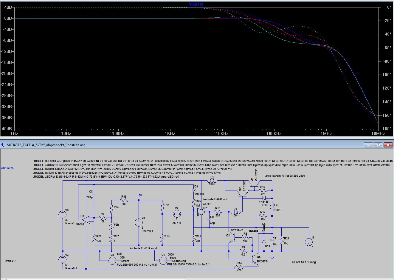

von Michael B. (laberkopp)
W.S. schrieb:
> und wir sind immer noch in allen Dingen beim Durchkauen all dieser Varianten

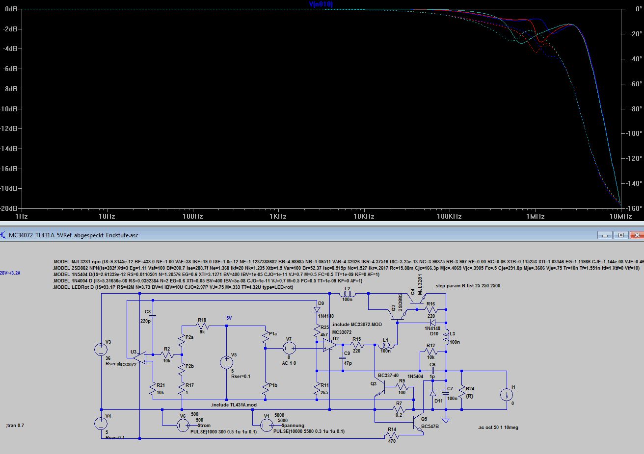

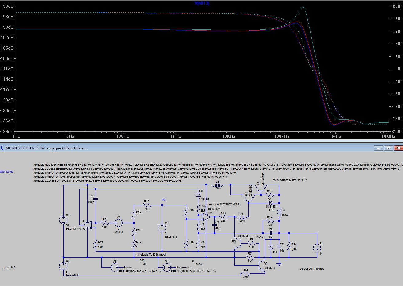

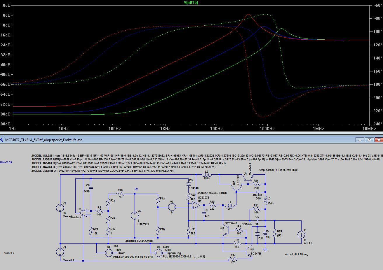

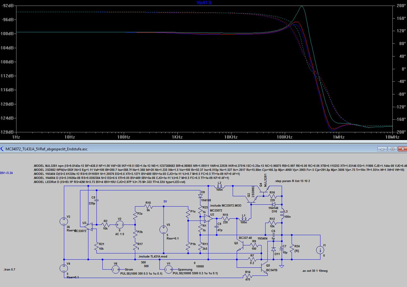

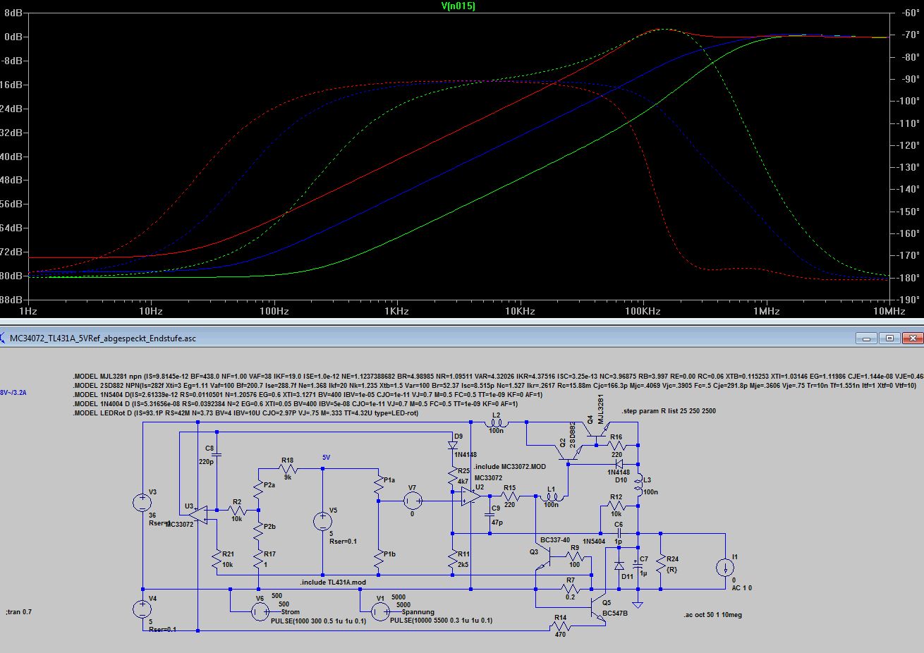

Na dann ich habe mal rumprobiert. Leider kann ich die Gain- und
Phasendigramme bezüglich der Reglerstabilität nicht bewerten, daher hier
zur Diskussion. Es geht um die Hiland/Banggood/Stache Schaltung, die als
Emitterfolger eher stabil ist, aber mit modernen Bauelementen, wobei man
allerdings merkt, daß die Bauelementewahl nicht so kritisch ist.
Gruppiert nach Varianten.
MC33072_stability.gif und 10u_impedance.gif zeigt die Grundschaltung mit
MC33072 als OpAmp, MJL3281 als Leistungstransistor und einem 10u/1R
Ausgangselko gegen die ich hier vergleiche, bei 12.5V und 500mA, 50mA,
5mA Belastung.
Wie man aus 2N3055_stability.gif und 2N3055_impedance.gif sieht, sind
die Änderungen durch den langsameren Transistor nicht weltbewegend. Und
auch der langsamer uA741 als OpAmp in uA741_stability.gif finde ich
nicht unbrauchbar. Vielleicht findet aber auch jemand meine Einschätzung
falsch, dann soll er das sagen.

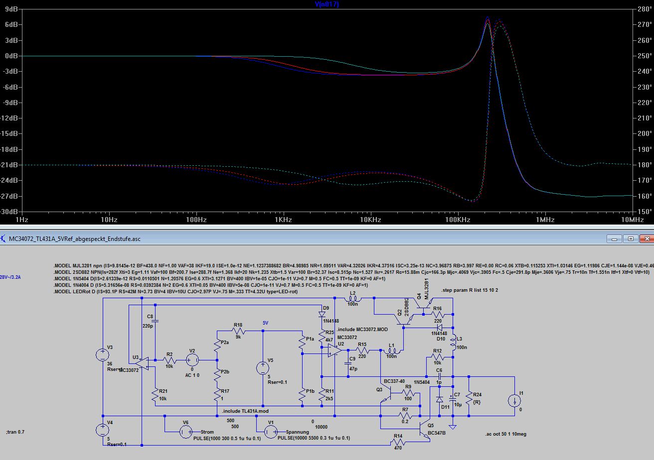

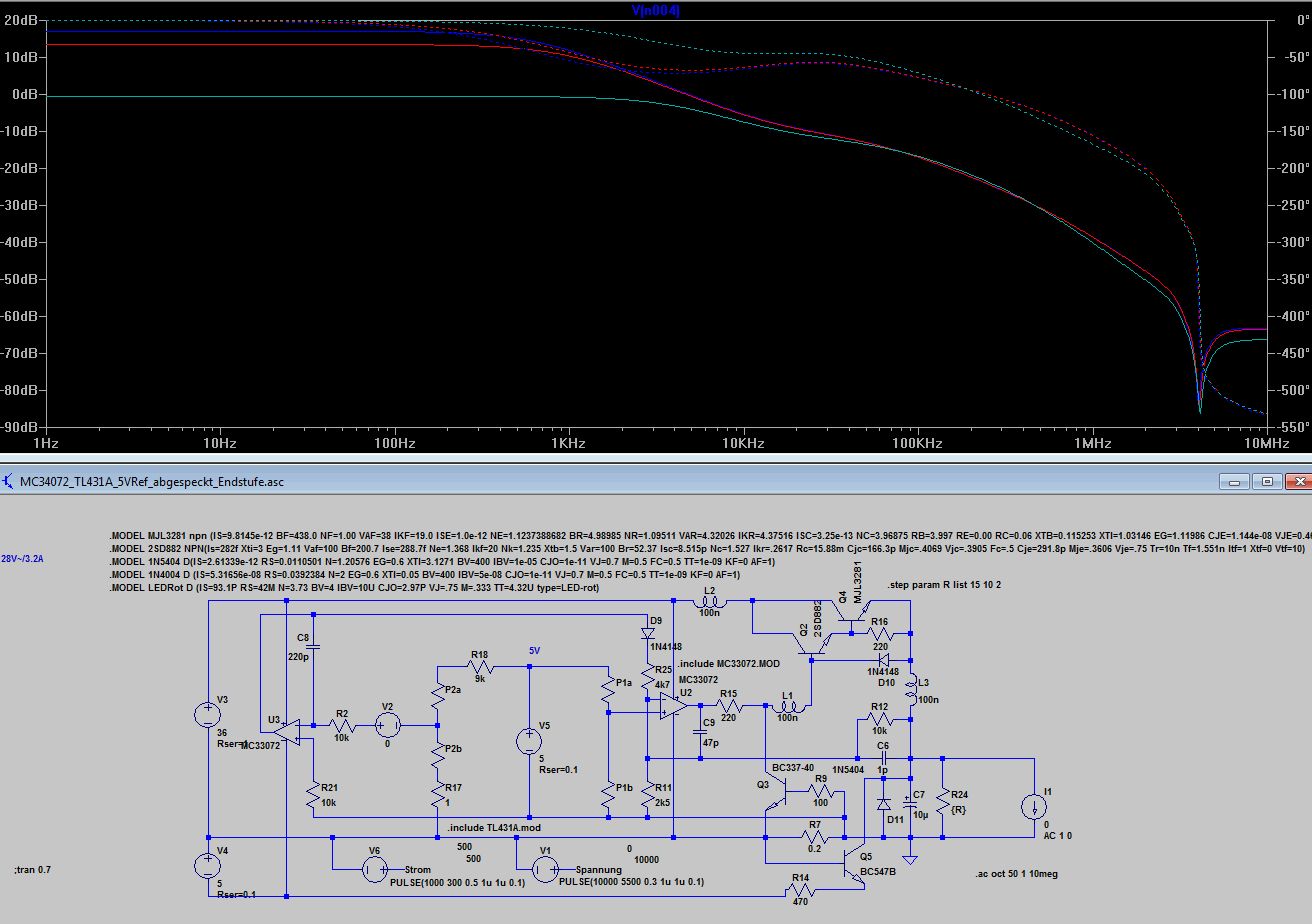

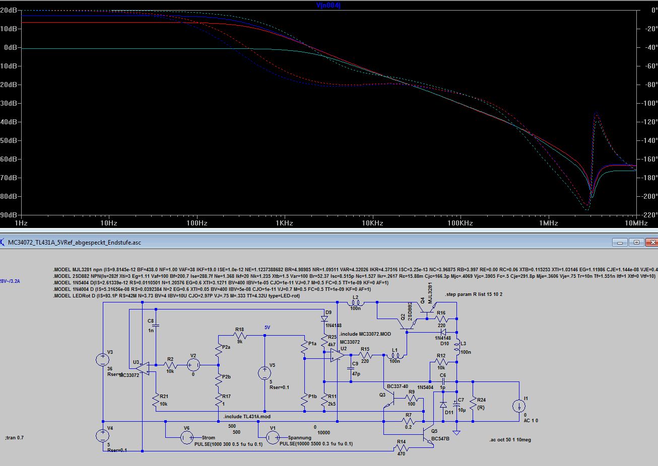

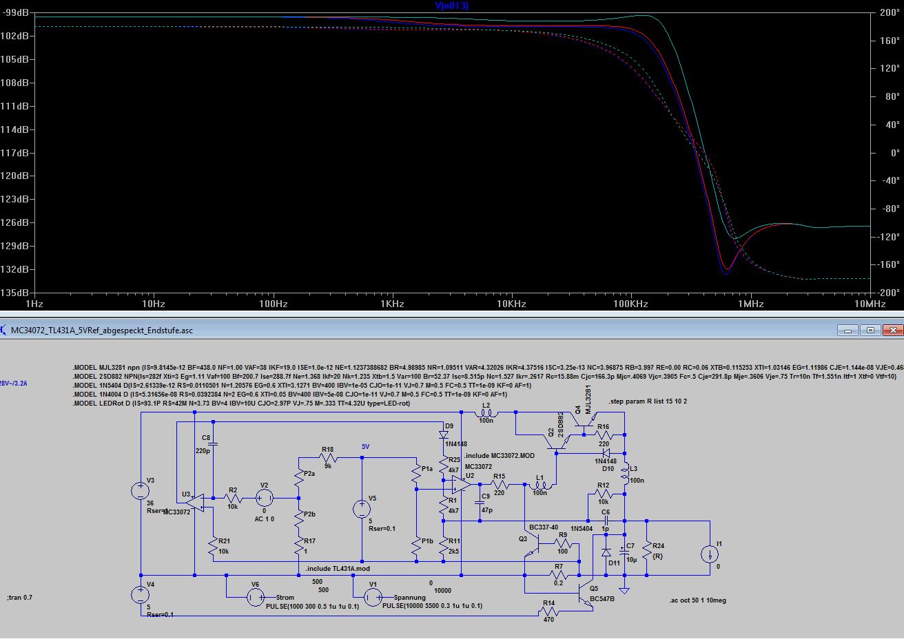

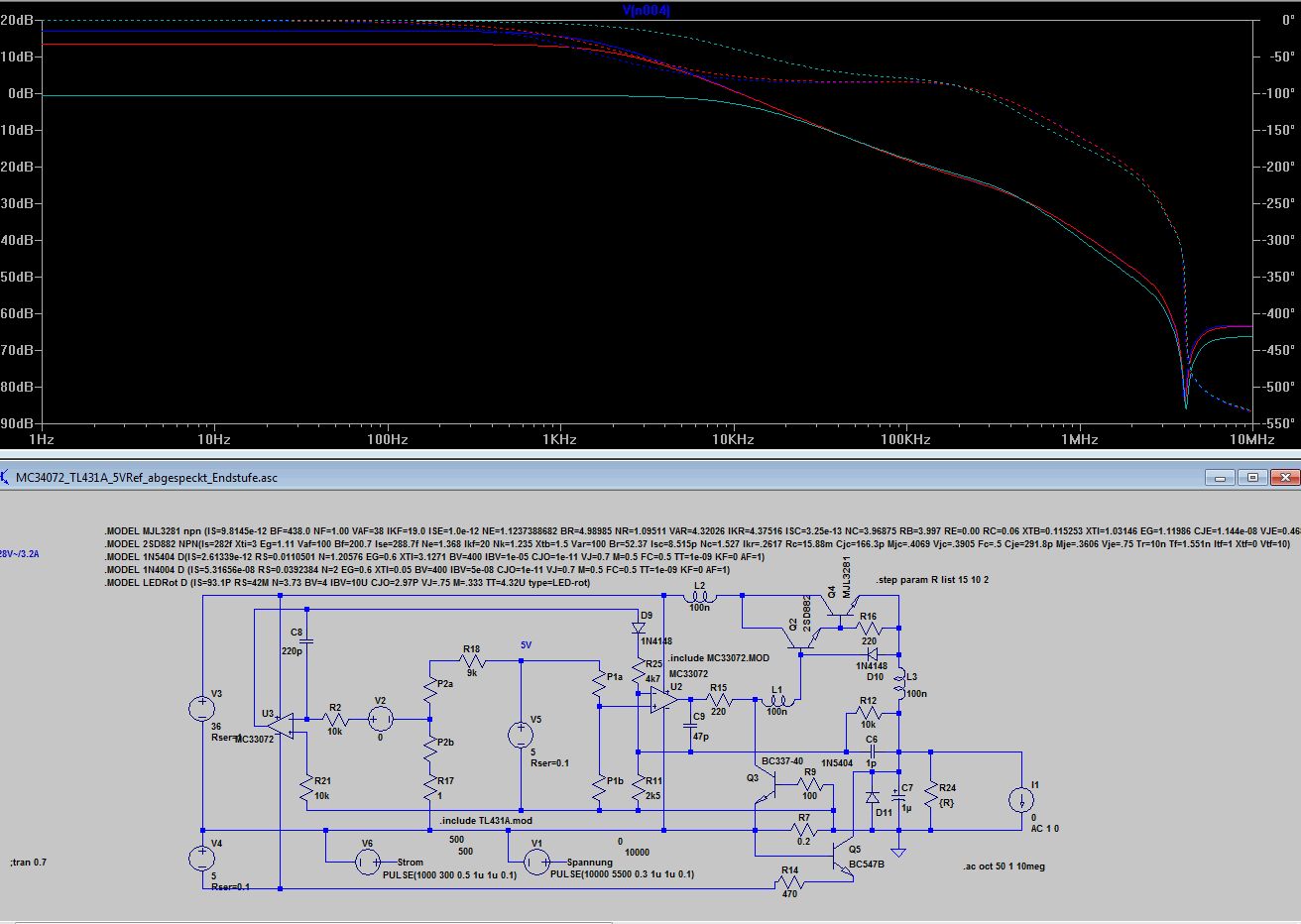

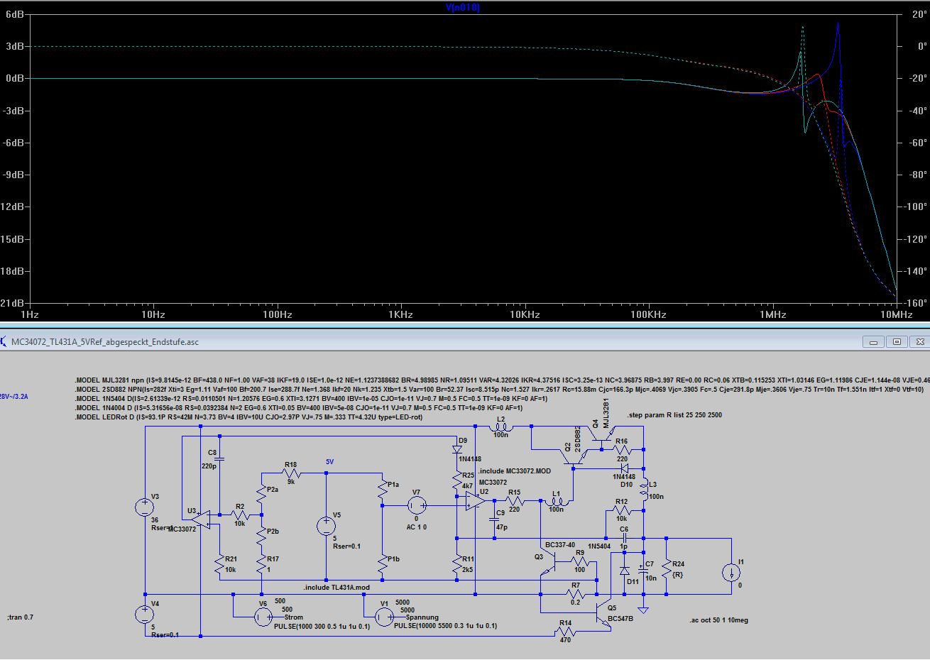

Weiter im Text. Ändert man an der Grundschaltung mit MC34072/MJL3281 den
Ausgangskondensator von 10nF bis 100uF immer mit 1 Ohm Impedanz kommen
folgende Bilder, stability ist Gain/Phase bei Sollwertänderung,
impedance ist Reaktion auf Störgrösse am Ausgang. mit gefällt 1u und 10u
am Besten, 100nF udn 100u gehen auch noch irgendwie. Wenn jemand das
anders sieht, soll er das sagen.

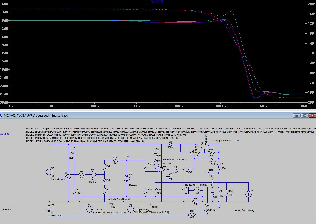

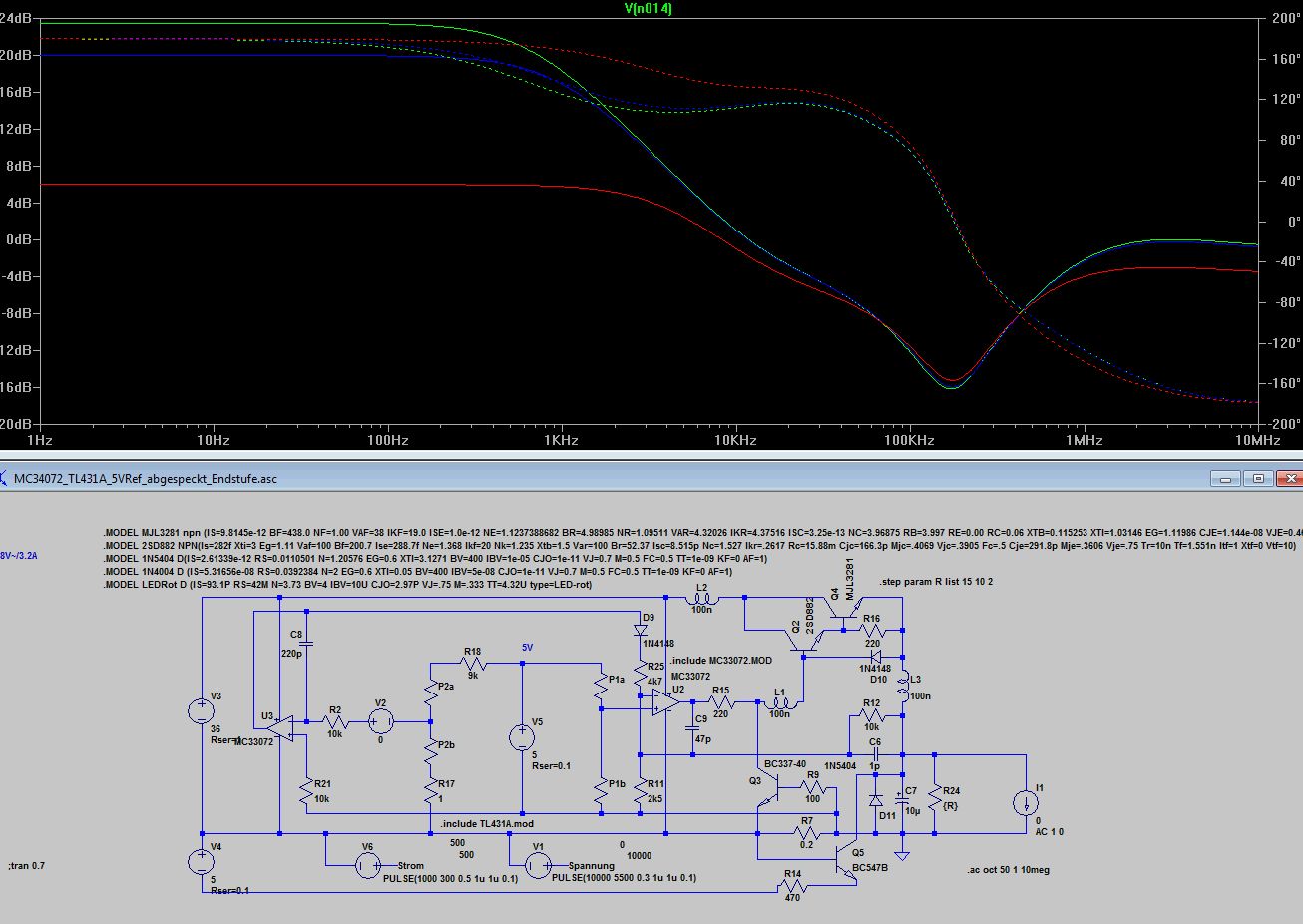

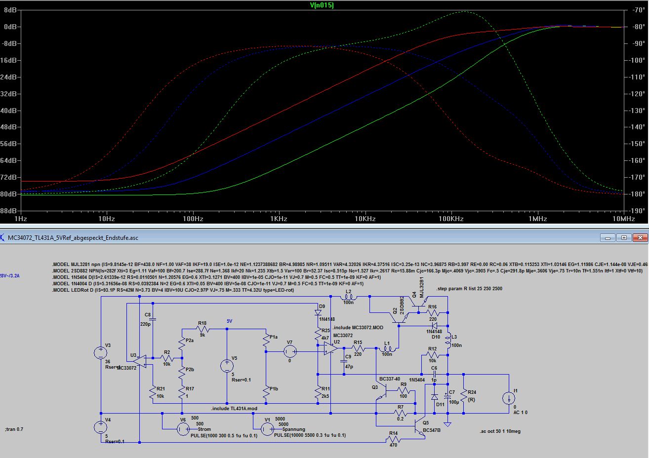

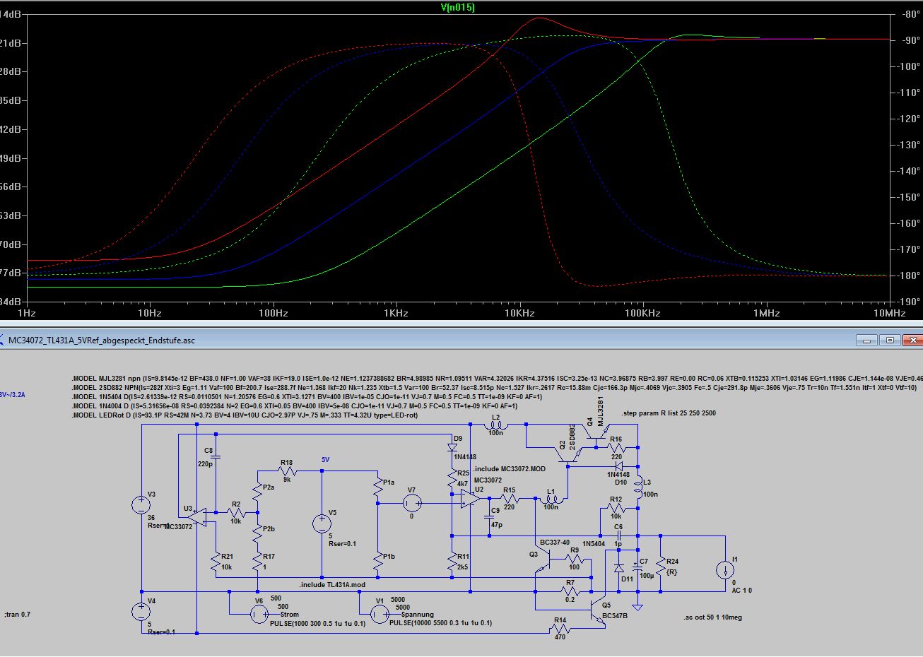

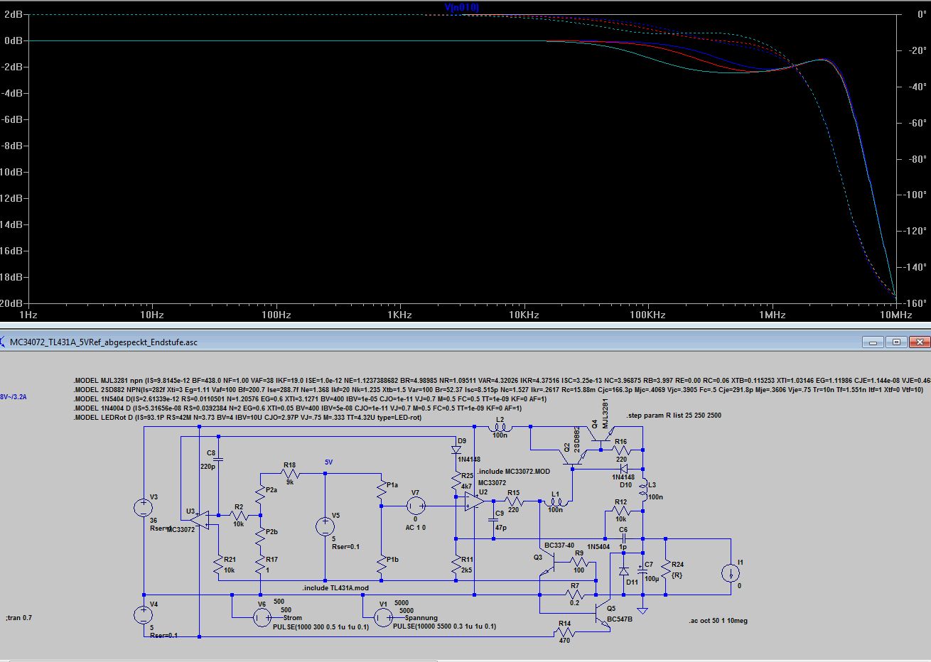

Weiter. Wenn man beim Ausgangskondensator den ESR auf 0.1 Ohm
verringert, für die Werte 10uF und 100uF, wird es bei 10uF langsam
kritisch, finde ich.

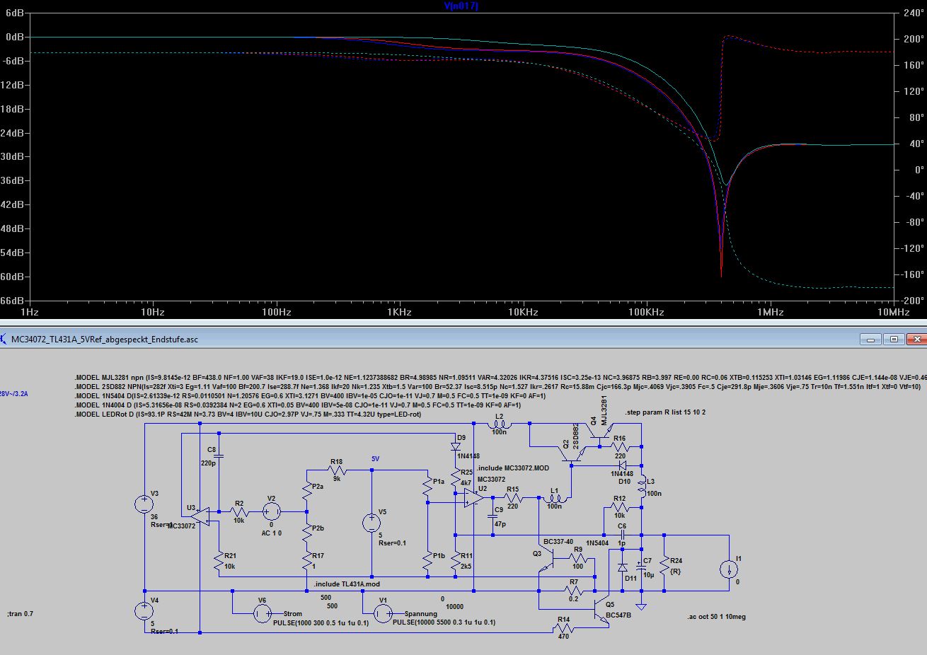

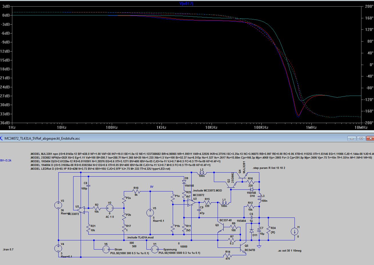

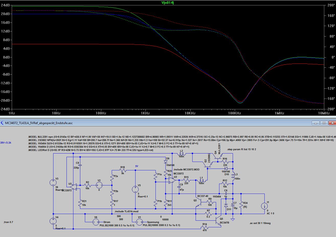

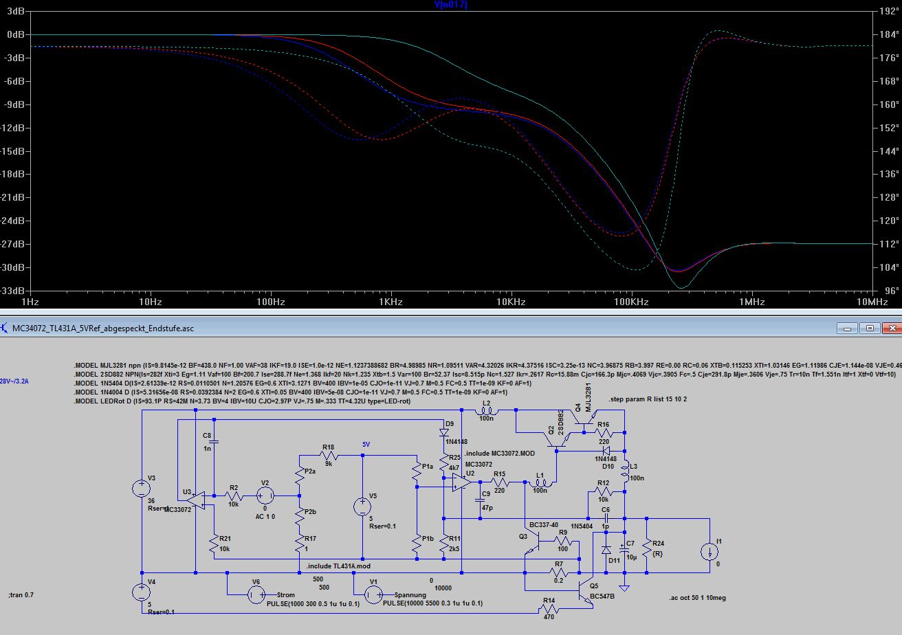

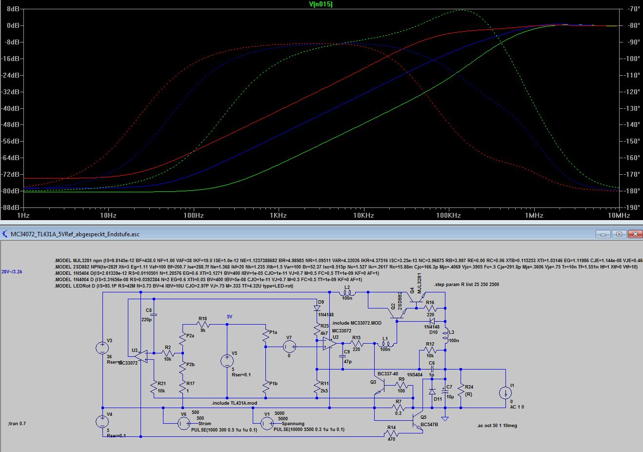

Weiter mit dem Stromregler. Bei 1.317A so belastet, daß die
Ausgangsspannung bei 19.75, 13.2 oder 2.65V liegt, zeigt current.gif das
Verhalten der Standardschaltung bei Belastungsänderung am Ausgang mit
Gain/Phase.
0R1_current.gif das Verhalten bei 10uF mit 0.1 Ohm ESR am Ausgang
(kritisch, finde ich). 1u_current.gif und 100u_current.gif das Verhalten
bei 1 bzw. 100uF mit 1 Ohm ESR.

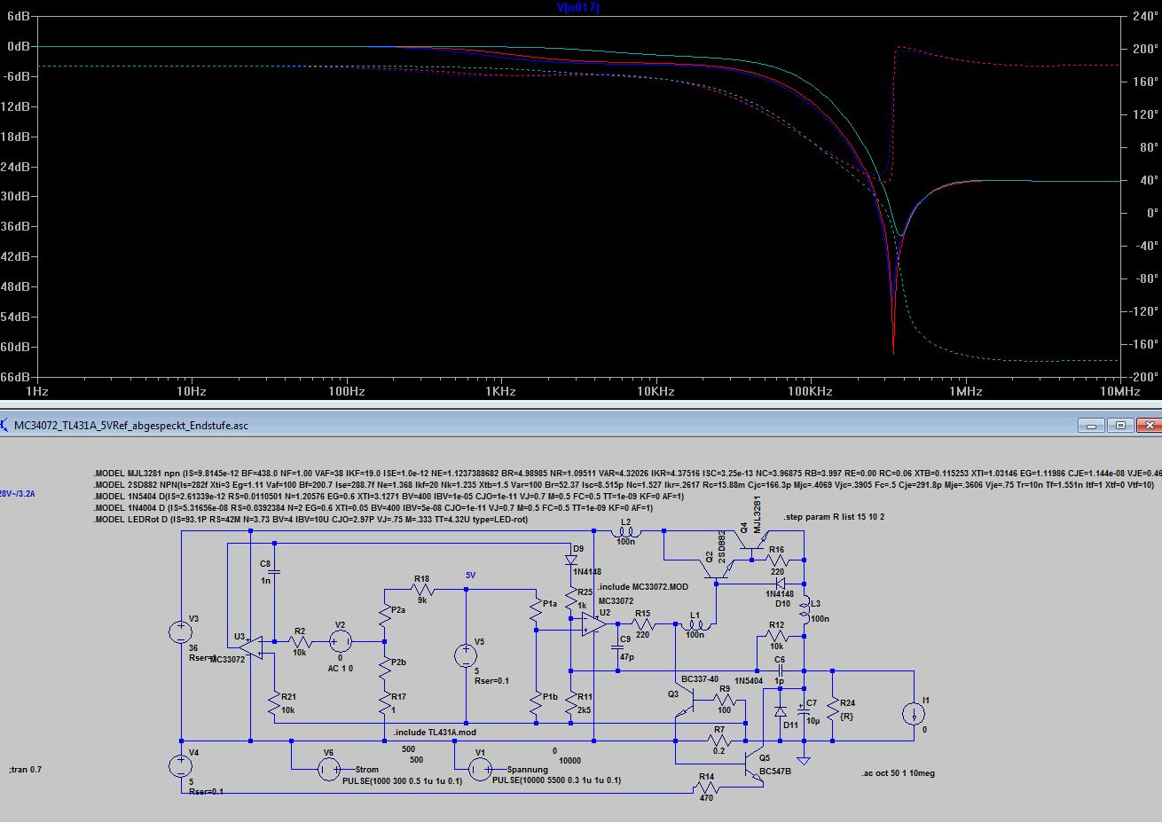

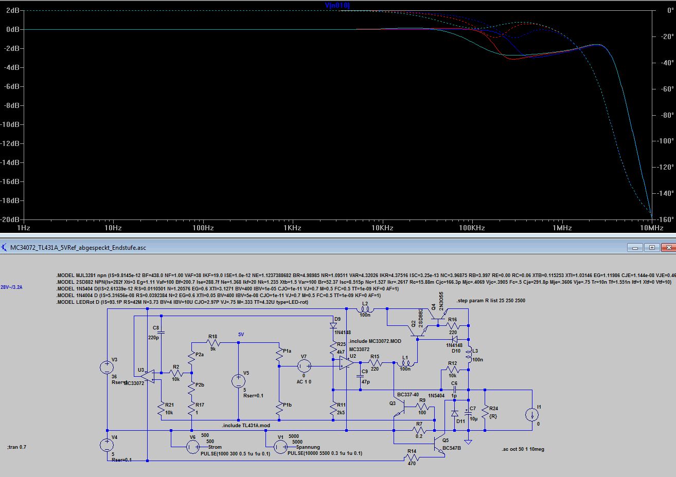

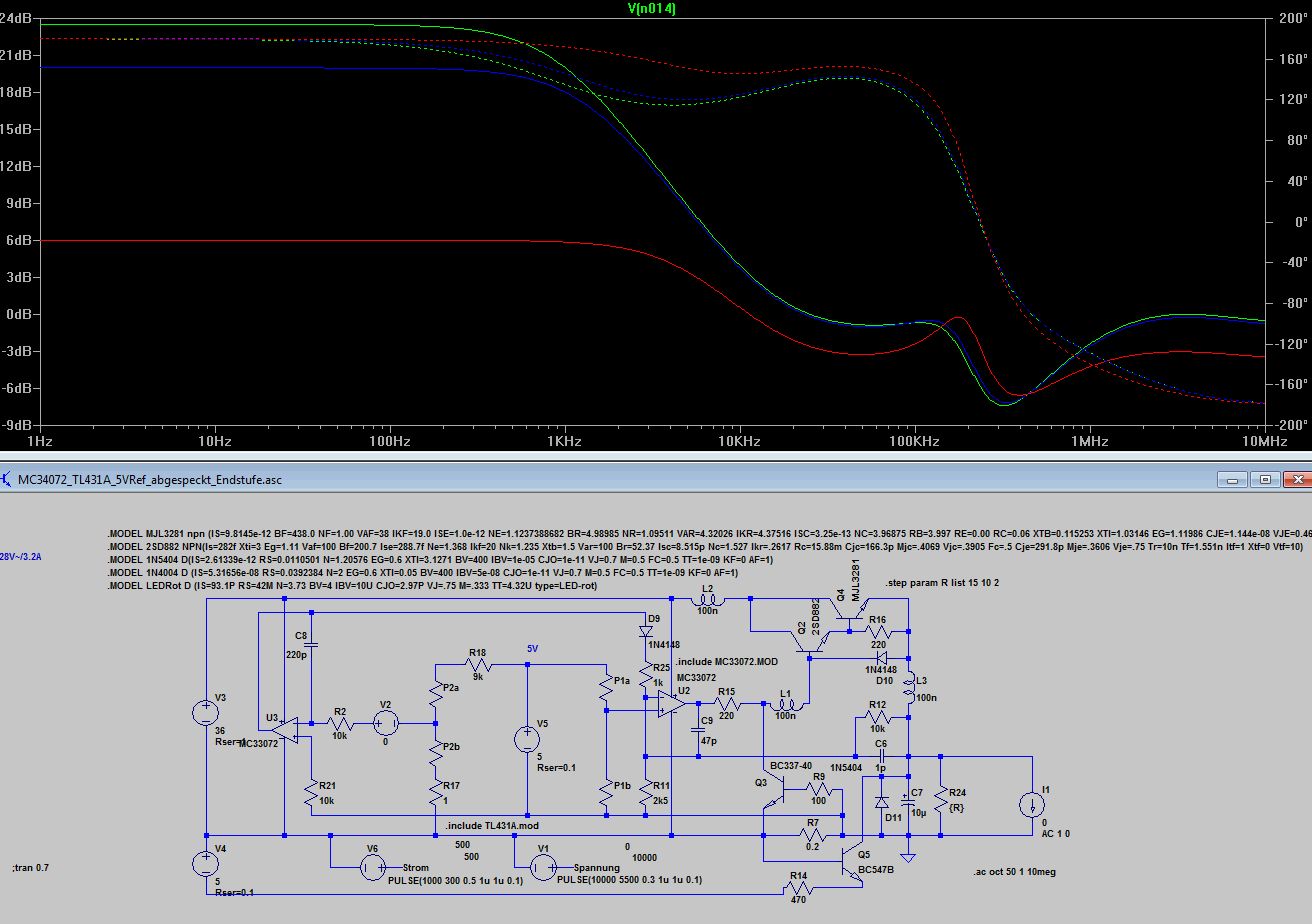

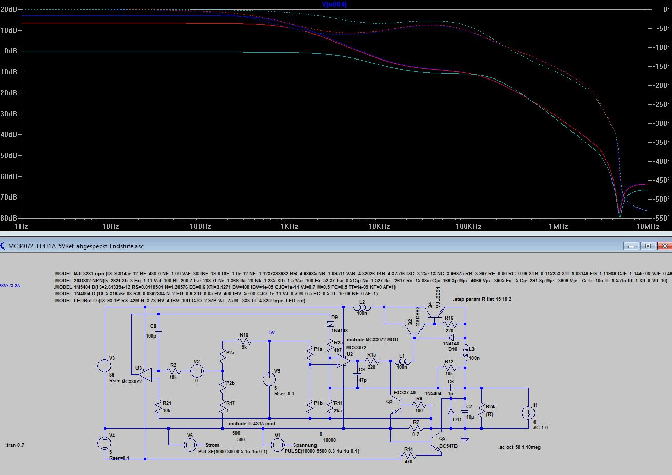

Ändert man den Kondensator am Stromregler-OpAmp, kann man das Verhalten
deutlich beeinflussen. Normal sind 220pF in current.gif. Hier auch
100p_current.gif und 1n_current.gif die Reaktion auf
Vorgabewertänderung, und 100p_stromstab.gif und 1nGND_stromstab.gif die
Reaktion auf Belastungsänderung, wobei GND sagt, daß der OpAmp it GND
verbunden was statt mit der negativen Versorgung, was offenkundig auch
ausreicht.

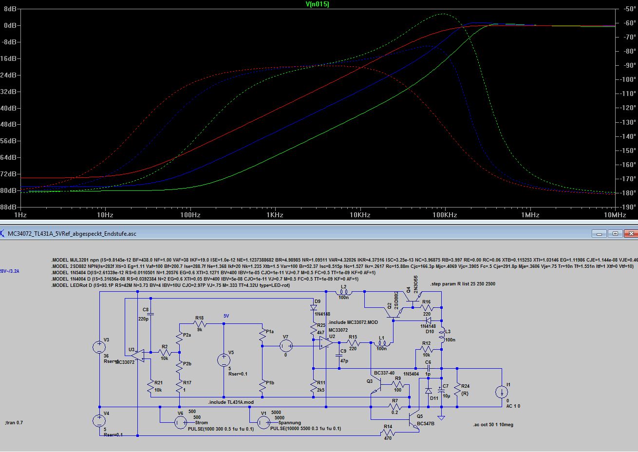

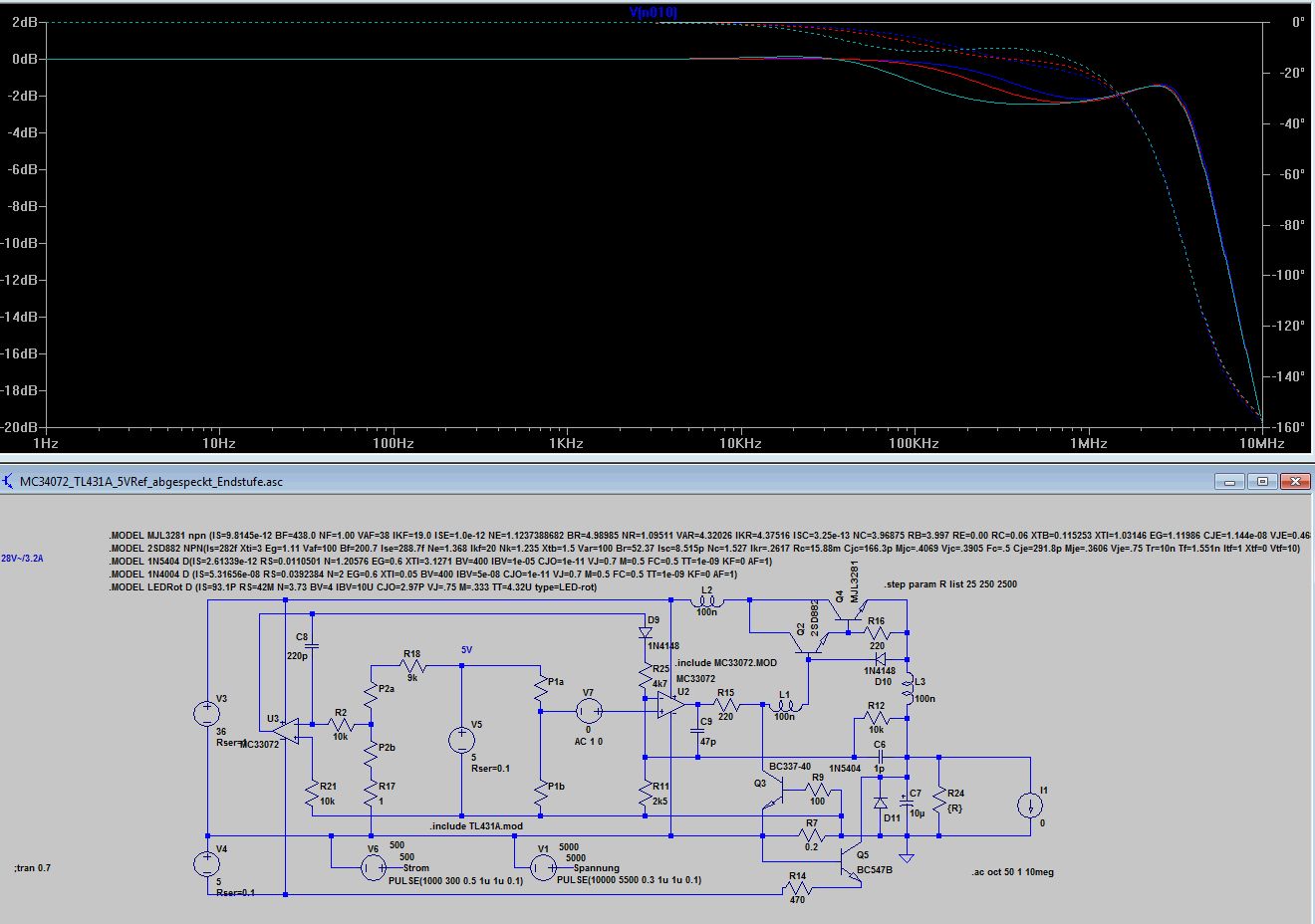

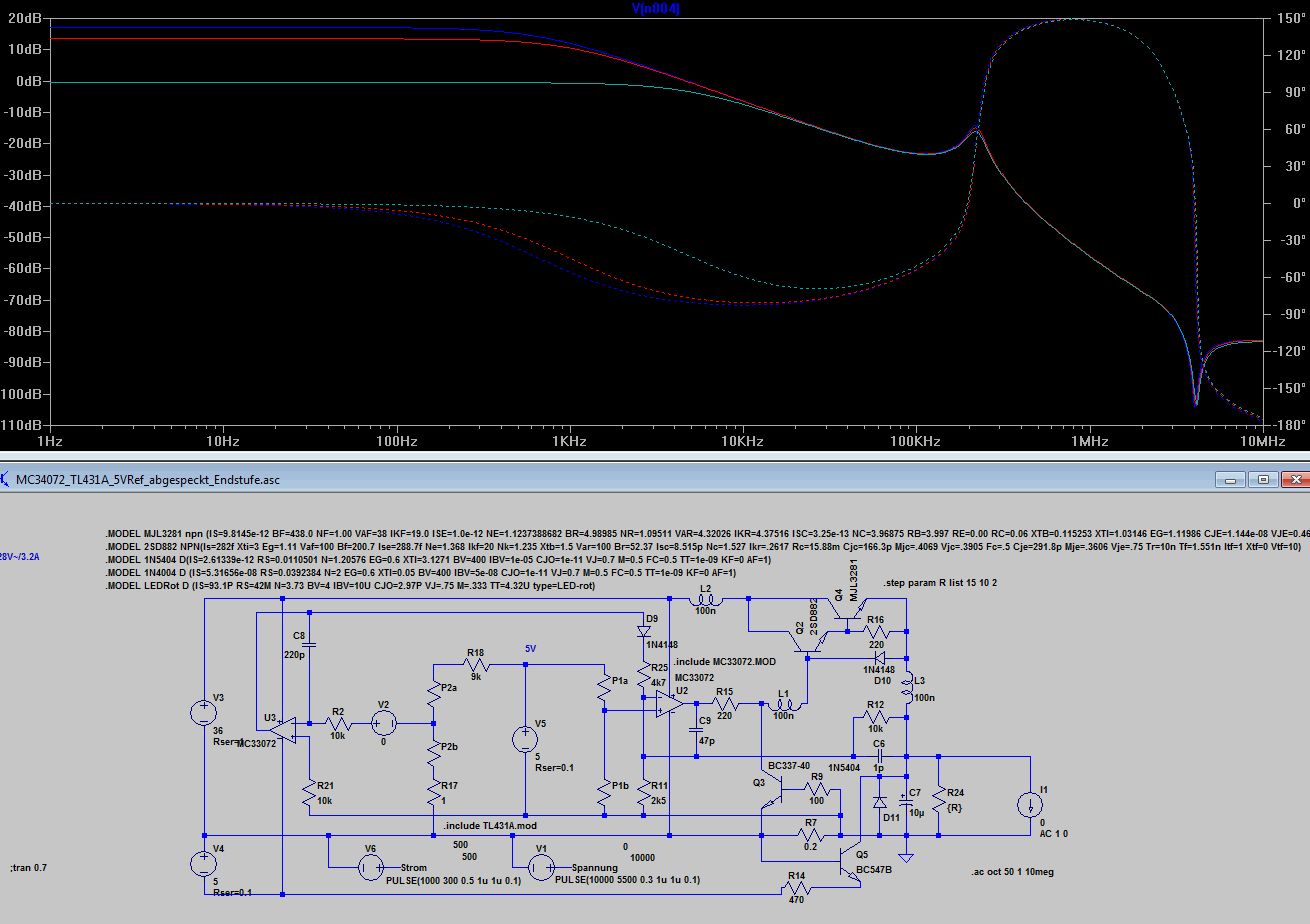

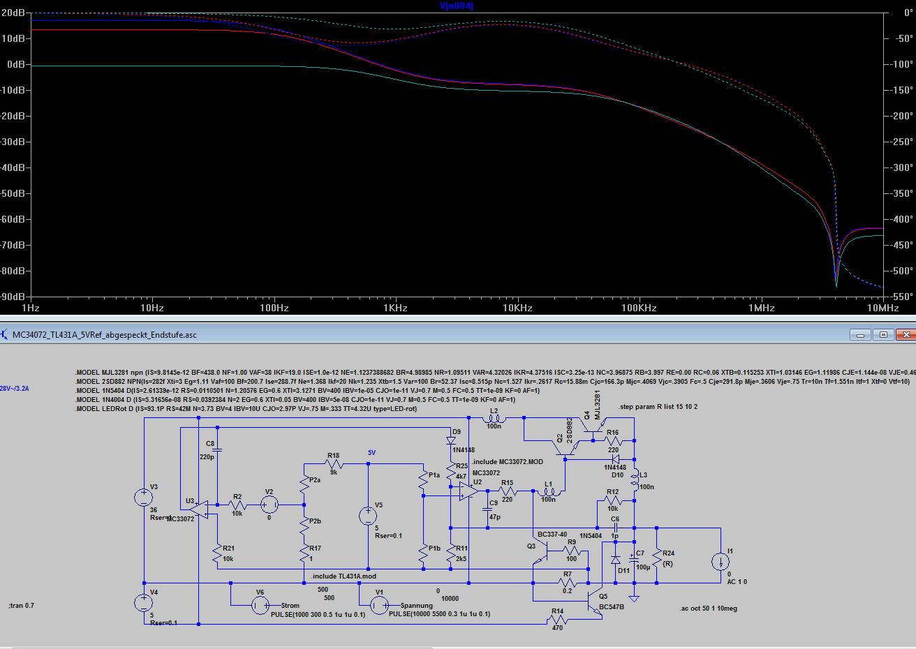

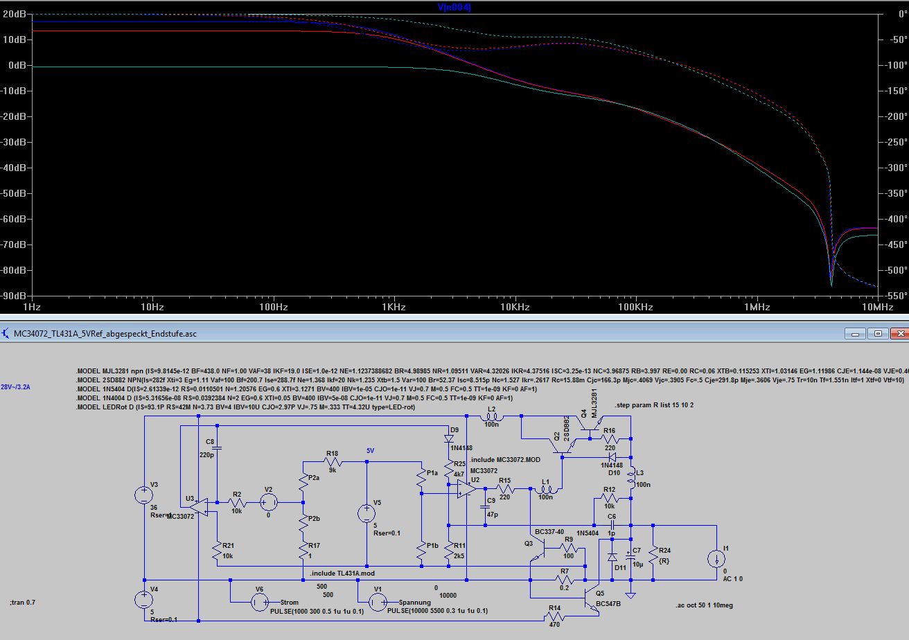

Der Stromregel-OpAmp beeinflusst den Feedback-Eingang des
Spannungsregler-OpAmps und das kann er mit unterschiedlicher Ankopplung
tun. Über 1k oder 10k, oder 4k7 oder 2 mal 4k7 oder 1k und 1k
4k4 und 4k7 mit 220pF verglichen mit 4k7 und 4k7 mit 100pF vergleichen
mit 1k und 1k mit 220pF, 1k alleine mit 220pF und 1k mit 1nF
Bleibt wie dr Stromregler auf die Ausgangselkoimpedanz reagiert
10uF mit 1R gegenüber 10u mit 0.1R. Völlig unterschiedliches Verhalten,
0.1 Ohm sind wie beim Spannungsregler zu wenig, was kein Wunder ist,
denn dem Stromregler ist ja der Spannungsregler nachgeschaltet.
Ich finde die Grundauslegung mit 220p und 4k7 angemessen, aber wenn
jemand aus den Diagrammen anders liest, kann er das gern kund tun. Anbei
noch die ASC.
von Lurchi (Gast)
Die gezeigten Kurven der Ausgangsimpedanz zeigen, dass die
Spannungsregelung die  Michael Bertrandt (laberkopp)  gezeigt hat, bei
bestimmter Last instabil wird. Bei dem höheren Strom gibt es bei der
Phase bei Frequenzen um 100 kHz eine Phase von weniger als 90 Grad, bzw.
eine Verschiebung vom mehr als 90 Grad im Vergleich zum Ohmschen
Widerstand (180 Grad für die Kurzen). Mit "passender" Kapazität am
Ausgang kann der Regler dort schwingen. Mit dem 3055 als Transistor
tritt das Problem auch schon mit dem mittleren Strom auf. Die Kurven
sind auch schon mit eine Widerstand als Last simuliert - der Widerstand
wirkt bereits etwas stabilisierend, d.h  mit einer Stromsenke als Last
wäre das Verhalten ggf. noch etwas ungünstiger.
Die Stabilitätskurven (sollte wohl loop gain sein, kommt mir aber
komisch vor) sind auch noch von der Last abhängig - vor allem da ist der
Widerstand als Last der eher günstigste Fall. Der eigentlich kritische
Fall (low ESR Kondensator für die Spannungsregelung) fehlt da noch.
Bei den Kurven zur Stromregelung verstehe ich nicht was genau
dargestellt ist. Da gibt es eigentlich 2 Fälle die interessant wären:
1. Loop Gain, mit einer Induktivität als Last (z.B. 10 µH oder 100 µH)
2. Die Admittanz am Ausgang: d.h. eine Spannungsquelle am Ausgang, und
dann der Strom als auf Grund einer überlagerten AC Spannung.
Eine Simulation in Zeitbereich ist ggf. einfacher zu verstehen, und für
die Erkennung von verborgenen Moden ggf. auch so zusätzlich sinnvoll.
Ein Teil des Problems dürften die recht großen eingefügten
Induktivitäten sein. Der sehr kleine Wert für R12 macht den Reglerteil
auch recht schnell und damit empfindlich auf Instabilität - im Gegenzug
müsste man C9 um z.B. den Faktor 5 vergrößern und nicht noch
verkleinern. Auch der sehr kleine Wert für C6 könnte ein Ursache sein.
Ohne C6 wird die Strom-regelung einfacher, aber ein Problem mit großer
Kapazitiver last (z.B. 1000 µF) ist vorprogrammiert.
von Lurchi (Gast)
Die Spannungsregelung ist durch die Änderungen schlecht geworden, die
Stromregelung schwingt bei mir in der Simulation. Da hilft es auch nicht
den Transistor für das schnelle Limit zu deaktivieren. Eine einfache
Lösung wie man mit der andern Version die Stromregelung stabil bekommt
habe ich auch nicht. Das Problem ist einfach wie die Stromregelung
angreift - die geht wie das Feedback der Spannung ein und damit voll
durch den Regler für die Spannung. So wird es einfach sehr schwer.
Eine Version ohne neg. Hilfsspannung hätte schon einen kleinen Vorteil.
Da würde ich es dann aber nicht mehr als Kaskade machen, sondern eher
klassisch mit Dioden, um hinter den OPs Strom und Spannungsregler zu
kombinieren.
Wenn man bei der Kaskade bleibt, kann man die "Masse" für den Regler
anheben und so auch ohne die neg. Spannung auskommen. Der Nachteil ist,
dass man den Nullpunkt für den Poti abgleichen müsste und um wirklich
auf 0 zu kommen braucht man den Ruhestrom - d.h. ohne neg. Hilfsspannung
(für den Ruhestrom) geht es dann nur bis vielleicht 30 mV runter.

von Lurchi (Gast)
Die kritische Last für eine Spannungsregelung ist eine low ESR Kapazität
in Kombination mit einer Stromsenke. Das kommt einfach daher, dass der
Regler sich in der Regel induktiv verhält. Je nach Regler sind
unterschiedliche Kapazitäten das Problem - oft eher so 1000-10000 µF
oder sonst ggf. eher kleine von ein paar µF, etwa als Folienkondensator.
Hier kommt es ggf. auf wirklich kleine Verluste / ESR an. Schon 10 mOhm
können einen deutlichen Unterschied machen.
Die Stromsenke könnte man wohl als Induktivität ( > 10 µH, für den
kleinen Strom auch mehr) + Widerstand realisieren.
In der Simulation sind eher die kleinen Ströme (z.B. 0.1 oder 1 % des
max.) bei der großen Kapazität und die eher großen Ströme bei der
kleinen Kapazität das Problem. Sofern das Netzteil einen Ruhestrom hat,
könnte man für den Fall große Kapazität und kleiner Strom ggf. auch
einfach einen leeren (oder etwas entladenen) 1000 µF Kondensator
zuschalten - das gibt des Ladestrom als Transienten. Die Überschwinger
können dabei durchaus langsam ( > 10 ms sein) und klein in der Amplitude
sein. Der externe DC Strom wäre dann einfach 0. Auch einfach das Trennen
eines Lastwiderstandes wäre ein einfach zu realisierender Fall.
Gute Netzteile sollten mit den Lasten aber auch noch klar kommen. Ganz
bis zum Schwingen wird man es eher nicht schaffen, aber schon deutliches
Nachwingen wäre ggf. ein erstes Anzeichen für Schwächen.
Ganz analog sind ist für die Stromregelung der Fall einer Induktiven
Last der kritische. Für die Schaltung hier wären etwa 100-1000µH (mit
geringer Dämpfung - d.h. je nach Strom schon eine relativ große Bauform
!) relativ ungünstig. Ein ggf. 2. kritischer Fall wäre der Kurzschuss -
nur lässt sich da nicht mehr viel messen. Ähnlich wie bei der Spannung
kann es sowohl bei ganz kleinen als auch großen Strömen eher kritisch
werden.
Ein anderer Punkt den man ggf. testen sollte ist der Übergang zwischen
CC und CV mode. Ein spezielle Fall ist dabei ggf. ein kurzer
Überstrom-puls, so dass nur die schnelle Begrenzung anspricht. Das gibt
ggf. maximale Überschwinger.
Für den Vergleich mit der Simulation wäre es wichtig dass man den
Testfall auch gut realisieren kann. Wirklich gut sehe ich das vor allem
beim Wegschalten eines Lastwiderstandes. In Grenzen kann man die Reale
Testlast mit simulieren.
von Lurchi (Gast)
Bei den möglichen Änderungen wgibt es noch ein paar Punkte:
Eine Diode parallel zu R11 (27 K an CV OP) reduziert in der Simulation
die Überreaktion der Stromregelung. D.h. nach dem Überschwinger beim
Strom wird die Aus-phase kürzer. Vor allem mit langsamen Transistor
(2N3055) kann die Stromregelung in der Simulation ggf. sogar schwingen
ohne die Diode.
Für eine vermutlich bessere HF Festigkeit wäre ein 10-100 nF Kondensator
am Ausgang gut. Auch ein Widerstand von ca. 1 K in Reihe zu C6 dürfte
helfen und sonst wenig an der Regelung ändern - eher noch verbessern.
Die Regelung bei sehr kleinen Strömen (< 10 mA) ist in der Simulation
nicht so gut. Es könnte helfen einen Ruhestrom (z.B. 5-10 mA)
hinzuzufügen.
Eine zenerdiode im FB am CC Regler könnte Probleme mit der Präzision
machen. Das dürfte eher keine so gute Idee sein. Da schon besser die
Versorgung reduzieren. Wenn man es extra Schnell haben will könnte man
eine art Anti Windup mit PNP Transistor und Diode probieren - in der
Simulation funktioniert es, wenn der Basiswiderstand groß genug ist. Den
Transistor hatte ich in älteren Vorschlägen schon drin.
Wenn man eine bessere Präzision bei der Referenz haben will, gibt es
verschiedene Alternativen zur 5.1 V Zenderdiode:
TL431, ggf. 2 in Reihe um auf 5 V zu kommen. Ggf. könnte auch R6 durch 2
der TL431 ersetzt werden - R5 wäre dann unkritisch (ggf. sogar günsiger
als gute Widerstände). Es bleibt der TC des Poties - d.h. so super
Präzise wird es eher so oder so nicht.
Wenn man nicht mit dem Bausatz anfängt würde ich den Shunt kleiner
wählen. Etwa 0.39 Ohm je ampere und dann ggf. mehr der Widerstände
parallel und am Transistor ggf. einen Emitterwiderstand dazu.

von Gerhard O. (gerhard_)
Im Anhang sind ein paar neue Dokus.
4415-0054 ist das von mir aufbereitete Original Schaltbild der BG/HIL
Leiterplatte ohne irgendwelche Änderungen eingezeichnet zu haben
4415-0057 ist das modifizierte Schaltbild mit allen neuen Teilen und
Änderungen eingezeichnet und soll als Basis für eine vorläufige
nachbaufähige Version dienen. Die V1 zeigt alle neue Teil mit roten
Kreisen die veränderte oder neue Teile kennzeichnen. V1B ist dasselbe
ohne die roten Kreise.
Bemerkungen:
Zusätzlich zeichnete ich die vorgesehenen +/-Sense Leitungen ein.
Zwischen Ausgang und jeweiligen Sense Eingang ist ein 470 Ohm Widerstand
eingefügt der bewirken soll, daß bei schadhafter oder fehlender
Verbindung der Sense Leitungen mit der Last die Steuerung nicht versagt.
D7 sollte genau soviel Strom aushalten wie der Nennstrom des LNG. Die
Original 1N4004 erscheint mir hier zu schwach
Ein 10n soll etwaige HF Energie abschwächen.
Die OPVs U1 und U3 werden vom LM7815 mit versorgt. Ob das funktionieren
wird weiß ich noch nicht. Der Spannungsregler muß noch Cs verpaßt
bekommen. Die fehlen auf der Originalplatine. U2 wird mit einer 33V
Zener Diode und Vorwiderstand abgesichert. Das wird sich vielleicht in
der Zukunft ändern. Es ist möglich, daß ein getrennter Gleichrichter die
Versorgungsspannung bereitstellen wird. Für ein 30V LNG sollte man einen
44V OPV finden. Es macht mich nervös ein Halbleiterbauelement so nahe an
der Hersteller erlaubten Spannungsgrenze zu betreiben.
Die Referenz Diode ist nun ein TL431C Shunt Regler im TO-92 Gehäuse. Die
Spannungs- Einstellungswiderstände sollen gepaarte 1% Typen sein. Die
TCs sind bei gleichen Werten und Widerstands Patch Herstellung für
solche Zwecke mehr als ausreichend gleich im Tc Verhalten.
Ich habe einige Widerstände auf 1% Typen geändert. Der
Ausgangsspannungsteiler mit R12/R11 muß für andere Spannungsbereiche neu
berechnet werden.
Mit diesen Änderungen sollte das LNG mehr als ausreichend stabil sein.
Dazu kommt auch noch der TC des Einstellpoties und es empfiehlt sich ein
Draht-gewickeltes 10 Gang Potentiometer zu verwenden. Die
Metallschichtversionen sind vielleicht auch gut genug, muesste ich aber
erst recherchieren.
Der R7 Meßwiderstand sollte wie Lurchi vorschlägt für 0.39 Ohm/A
dimensioniert werden und mindestens 10W haben und eine möglichst stabile
Ausführung sein weil davon die Stromstabilität direkt abhängt. Der
Spannungsteiler mit R17 und R18 muß dann entsprechend des maximalen
Ausgangsstrom neu berechnet werden. Sollten DMMs verwendet werden würde
es viel Sinn haben R7 dafür mitzuverwenden und das DMM nur als mV Meter
zu verwenden bzw. zu modifizieren.
Die von Lurchi vorgeschlagene Speed-up Schaltung mit PNP habe ich noch
nicht berücksichtigt weil ich erst damit Versuche anstellen werde.
Da ich Zugang zu einen HP4236A RLC Meßgerät habe, möchte ich auch noch
ein kleines Sortiment an diverse ELKOS mit bekannten ESR Daten erstellen
um später die vorgeschlagenen Stabilitätsversuche anzustellen.
4415-0055 zeigt den Verdrahtungsplan mit Analog Instrumenten und den EMV
Abblock Cs.
4415-0056 zeigt noch die leicht veränderte Verdrahtung mit DPM. Ist aber
vorläufig inoffiziell da es bestimmt noch einige Probleme geben wird
bezüglich der Nullpunkteinstellung.
Das wäre es für jetzt. Schöne Woche noch.
Gerhard

Noch ein paar Kommentare:
Nicht alle Komponenten Werte lassen sich ohne weiteres übernehmen da das
von den jeweiligen Gegebenheiten abhängt wie Trafo Spannung zum
Beispiel.
R51: In erster Linie, der Wert von R51 hängt direkt von der erhältlichen
V+ Spannung ab. Der mittlere Strom sollte gerade groß genug sein um
immer ein paar mA mehr fließen lass wie U2 eigentlich benötigt. Ein Wert
von 330-1K sollte ein guter Anfangswert sein.
Im Schaltbild von eevblog Ist -Vee von U2 auf Masse gelegt und scheint
bei seinem LNG zu funktionieren. Das wäre günstig um bei einem 30V LNGs
die Betriebsspannung an U2 so niedrig wie möglich zu halten.
Lurchi erwähnte auch einen eigene Gleichrichterschaltung zur Versorgung
von U2 vorzusehen. Das werde ich später noch berücksichtigen.
R58/R59 Schutzwiderstände. Ich fügte, wie schon erwähnt, diese
Widerstände ein um eine Fehlfunktion vom LNG ohne korrekt
funktionierende Sense Leitungen zu verhindern. Bei offenen Sense
Leitungen funktioniert die Reglung immer noch, obwohl sich die Spannung
möglicherweise erhöhen dürfte.
Ich habe gestern noch den Messwiderstand beim DPM abgeloetet und
Versuche mit externen Messwiderstand gemacht. Da beim BG/HIL LNG der
Spannungsabfall von R7 relative zum Ausgangsbezugspunkt negativ ist,
habe ich wahrscheinlich vor einen invertierenden (-1) OPV einzufügen um
eine Negativ Stromanzeige zu unterbinden. Wen das nicht stört, kann den
OPV weglassen. Das Einstellpoti im Stromzweig des DPMs hat einen
ausreichend großen Einstellbereich. Bei mir werde ich jedenfalls R7 für
das DPM verwenden.
Prinzipiell sind Doppelinstrumente so wie dieses wegen des gemeinsamen
Nullbezugspunkt für U und I ein Entwickler "Pain in the Ass" weil es zu
allen möglichen Kompromissen zwingt. Getrennte Instrument sind deshalb
vorzuziehen.
Nachtrag: eine automatische Trafoumschaltung werde ich spaeter
irgendwann noch einzeichnen.
Bei 2A werden die Brückengleichrichter Dioden wie erwartet unangenehm
warm. Ein externer Chassis montierter Gl ausreichender Belastbarkeit ist
empfehlenswert. Auch ein externer größerer Elko (6.8-10mF) für C1 wäre
für 2A oder gar noch mehr notwendig.
Der Schutztransistor Q4 im 4415-0055/56 bezieht sich nur auf die
Originalschaltung. Die modifizierte Schaltung hat das schon eingebaut.
Gerhard
Mit ein paar Abänderungen wie schon von mir gezeigt, lässt sich ein 24V
Trafo durchaus verwenden. Die Original Leiterplatte muss leicht
modifiziert werden. Ich habe demnächst vor bei mir zu testen und werde
es dann dokumentieren.
Hier ein paar Hinweise für etwas höhere Spannungen:
1) Baut den 7815 Regler wie gezeigt in 4415-0057ein. Der Wert von R57
sollte anfangs höher gewählt werden um sicher zu stellen, dass er nicht
zu viel Spannung bekommt. Dieser Punkt und Wahl müsste noch untersucht
werden. Da der 7815 nur 35V aushält schlage ich fuer jetzt vor zwischen
Eingang und Masse eine 30V Zener Diode, 1W einzubauen. R57 330 Ohm, 1W.
(Ausprobieren) Die Spannung an V+ darf bis zur Dropout Spannung
absinken.
2) Trennt die Leiterbahnen von V+ zu den OPVs U1/U3 und baut die
einzeichneten Widerstände ein und verbindet die Versorgung von U1 und U3
mit dem Ausgang vom 7815. Die Cs nicht vergessen. Siehe 4415-0057
Schaltbild.
3) Trennt die V+ Versorgung zu U2 OPV und baut die Teile wie gezeigt in
4415-0057 ein. Das begrenzt die Spannung schon mal. In eevblog wird
vorgeschlagen -Vee von U2 auf Masse zu legen. Wenn das funktioniert
braucht der OPV nur 33V aushalten. Besser zur Sicherheit wäre ein 44V
oder 48V Typ wie der von Roland vorgeschlagene OPA604. Müsste allerdings
simuliert/getestet werden. U1/U3 können TL081 bleiben.
Wenn man das alles macht sollte der 24V Trafo verwendbar sein.

von Michael D. (mike0815)
@GHH
> Billiger ja, aber geeignet für die "Banggood-Schaltung"?
> Wie soll damit die negative Hilfsspannung erzeugt werden?
Das Geht mit fast jedem StepDown-Regler, siehe Foto
Gruß Michael
EDIT:
Der OP07   kann +-22V
Der NE5534 kann +-22V
Der LM741  kann +-22V
Bei den angegeben Typen gilt dann "Try&Error" von den Verhaltensweisen.
Das sind alles gängige OPAmps man muß nicht einen OPA604 für über 2€
ordern
von Lurchi (Gast)
Der von Gerhard gezeigte Plan ist schon so ziemlich der Konsens hier -
zumindest, wenn man die Platine aus dem Kit weiter nutzen will.
Die Begrenzung der Spannung per 30 V Zenerdiode und Widerstand (R55) ist
ein Kompromiss - ggf. sollte die Zenerdiode von der Leistung etwas
größer werden. Spannung die an R55 verloren geht stört schon, weil damit
die maximale Ausgangsspannung kleiner wird. Auf der alten Platine wird
es schwer, aber wenn man eine neue Platine macht sollte man einen extra
Gleichrichter (2 Dioden) und Filterelko einplanen, damit U2 den Rippel
nicht voll mitbekommt. Das erlaubt mehr Ausgangsspannung mit relativ
wenig Aufwand. Auf einer Extra Platine könnte man dann auch einen
zusätzlichen Transistor für die Regelung nutzen und so mit weniger Strom
auskommen.
Beim Anpassen von R11 und R12 sollte man vorsichtig sein. Wenn man da
mehr verändert, ändert das auch die Kompensation. Für den Fall, dass man
einen deutlich kleineren Spannungsbereich haben will (etwa nur 15 V
Trafo und damit 12 V max. am Ausgang) sollte man eher die Refspannung
anpassen. Für den Feinabgleich sollte R11 OK sein.
Die gezeigte Variante ist eine Möglichkeit für die Referenz. Da gibt es
mehr interessante Varianten, etwa 2 mal TL431 je als 2,5 V Ref. in
Reihe, oder eine LM329 (7 V) Referenz, wenn geringes Rauschen wichtig
ist.
Beim harten Stromlimit sind die 200 pF schon eine deutliche Belastung
auch für den normalen Spannungsregler. Ich würde da C51 kleiner und R53
entsprechend größer machen (etwa ein Faktor 2-5).
Der Kondensator C5 (220 nF) könnte einer der Gründe sein, wieso die
schnelle  Stromregelung den Kondensator C51 braucht. Man könnte ggf. C5
kleiner (ggf. ganz weg) machen und dafür einen Kondensator parallel zu
C1 (Filter Elko) vorsehen.
Auch mit den extra 470 Ohm Widerständen sind die Sense Leitungen noch
nicht als externe Buchsen geeignet. Das ist mehr etwas für die
Verkabelung im Gerät. Für externe Sense Buchsen fehlt noch mehr Schutz
und der Strom über die negative Sense Leitung ist recht groß und für
externe Senseleitungen nicht praktikabel. Der hohe Strom macht auch
einen Schutz schwer.
Beim OPA604 als OP für bis zu 48 V muss man ggf. die Kompensation noch
etwas ergänzen, weil der auch deutlich schneller ist. Vermutlich wäre
ein Widerstand (ca. 470 Ohm-1K) in Reihe zu C6 dann angebracht.
Für U1 und wohl auch U3 sollte auch ein µA741 Ok sein und von den DC
Eigenschaften auch eher besser.
von Timo S. (kaffeetas)
Mit dem LM7815 muss man ggf. auch mit der Eingangsspannung aufpassen. In
dem mir vorliegenden Datenblatt ist als Maximum input voltage 35V
angegeben.
Ein mögliche Alternative wäre z.b. ein LM317HV mit 60V maximum input
voltage.
Grüsse
Timo
von Lurchi (Gast)
Einen Punkt hab ich noch vergessen: das Netzteil könnte ganz gut einen
Ruhestrom, so in der Größenordnung 5-10 mA vertragen. Wenn man den Strom
aus der negativen Versorgung ziehen will, sollte C3 ggf. etwas größer
werden, eventuell auch noch R2 etwas kleiner (C2 dürfte ausreichen).
Bei der Endstufe ist der konventionelle Darlington gutmütiger (also
sicherer im Nachbau). Die Performance ist mit der Komplementärstufe ggf.
etwas besser, wenn der Abgleich stimmt. Nicht gut abgestimmt wird es
aber auch langsamer (schlechter) oder instabil. Ich würde da klar den
klassischen Darlingto bevorzugen. Das kann ggf. auch ein fertiger
Darlington-transistor wie TIP142 sein.
2 kleine Punkte gibt es ggf. noch um die Stromregelung etwas zu
verbessern: Nach einem sehr schnellen Anstieg des Stromes, so dass auch
der Transistor anspricht gibt es ggf. eine gewisse Überreaktion des
Stromreglers. Wenn er dann anspricht geht der Strom für eine kurze Zeit
ggf. ganz auf 0 und schwingt dann erst auf den eingestellten Wert ein.
Diesen Effekt kann man reduzieren bzw. die Zeit verkürzen mit: einer
Diode (z.B. 1 N4148) parallel zu R11 und 2 Dioden vom Ausgang des
Stromregler OPs nach Massen. Die erste Diode sorgt dafür, dass sich C6
schneller entlädt, wenn die Spannung sehr schnell runter geht. Die
Dioden am OP Ausgang verhindern, dass der Ausgang deutlich zu weit ins
negative geht. Mit der ersten Diode sollten -1.2 V am Ausgang des
Stromreglers ausreichen, auch für den Fall einen Kurzschluss. Der Effekt
ist nicht besonders groß, aber der Aufwand auch nicht.
Lurchi,
ich habe mal Deine Vorschläge vorerst aufs Papier gebracht. (Siehe
Anhang 4415-0057_V1_1b.pdf)
Bezüglich des -Sense Ruhestroms habe ich im Augenblick keine andere
Lösung als einen Unity Gain Buffer parat (nicht eingezeichnet) welcher
den -SENSE Strom isoliert. Vielleicht gibt es noch andere mögliche
Lösungen. Um die Sense Eingänge vorerst besser zu schützen habe ich
Dioden hinzugefügt die den Lastrom im Fehlerfall aufnehmen können.
Diese Version vom LNG braucht dringend ein neues Layout.
Gerhard

Beim Ruhestrom könnte man auf die LED als "referenz verzichten - die 5 V
Zenerdiode reicht als Referenz. Mit dem extra Ref. Strom müsste C3 ggf.
etwas größer werden, der ist ohnehin schon nicht so groß. Der OP für die
Ref. Spannung braucht die neg. Versorgung nicht. Da reicht die normal
Masse.
Externe Sense Leitungen sind bei dem recht schnellen Regler ggf. ein
Problem. Da müsste man ggf. noch dafür sorgen, dass das schnelle
Feedback direkt von den Leistungsausgängen kommt und nicht über die
Sense Leitung. Das wäre etwa C6 nicht über die Sense Leitung, sondern
vom Ausgang. Ein Puffer für Sense - wäre wohl OK, ggf. mit C4 direkt zu
out-. Für ein einfaches Netzteil kommt man eigentlich ohne externe Sense
Leitungen aus, gerade bei eher kleinem Strom.
Wenn man auf der Platine auch eine Steuerung per µC vorsehen will,
könnte man den OP U1 für die Referenz auch per Bestückungsoption zum
Differenzverstärker machen: Die Referenz wird durch einen 4,7 K
Widerstand (= R4) ersetzt und das Eingangssignal für die Spannung kommt
an das obere Ende von R5.

von Lurchi (Gast)
Der Kondensator C4 sorgt eigentlich dafür dass nach einer Phase mit
Strombegrenzung die Spannung nur recht langsam wieder auf den Sollwert
hoch geht. Mögliche Überschwinger beim Übergang CC -> CV sollten davon
Überdeckt werden. Das verzögerte Erholen ist aber auch nicht jedermanns
Ding.
Eigentlich sollte es aber auch ohne C4 keinen großen Überschwinger
geben. Mit etwas in der Größe wie beim Lastwechsel muss man ggf.
rechnen, das sollten aber weniger als 1 V sein.
Der ungünstigste Fall sollten kurze Spitzen beim Strom sein, so dass nur
der Transistor für das schnelle Limit anspricht, aber nicht die
eigentliche Stromregelung. Dass kann dann deutliche Überschwinger geben,
weil erst beide Regler gegeneinander Arbeiten. Das Stromlimit sollte
ggf. besser direkt am Ausgang des OPs angreifen, so wie Q1 auch schon.
Das sollte mögliche Überschwinger reduzieren.
Lurchi schrieb:
> Beim Ruhestrom könnte man auf die LED als "referenz verzichten...
Ich habe mal Deine neuesten Gedanken ins Schaltbild gebracht um als
weitere Diskussionsunterlage zu dienen. Dein Vorschlag mit C6 war
notwendig da sonst R59 mit C6 HF-mässig in Serie liegt. Dasselbe ist für
C4 der Fall. Damals ist mir das nicht selber aufgefallen. Gut, dass
jemand für mich mitdenkt:-)
Deine anderen Punkte vom letzten Beitrag habe ich nicht berücksichtigt
weil das schaltungsmäßig viel zu Eingreifend ist.
Das Zeitverhalten bezüglich des C4 Einflusses ist meiner Meinung nach
eher Geschmacksache. Man könnte das später mal untersuchen ob C4 nicht
viel kleiner gemacht werden kann oder auch die Größe von R9.
Im Augenblick habe ich wegen viel Arbeit nicht viel Zeit für LNG
Engagement. Am Wochenende werde ich voraussichtlich folgendes
untersuchen:
Umschaltverhalten zwischen CV/CC und zurück wie von Wilhelm bemerkt
Externe Sense Leitungen und CC und Q51 Stromsenke.
Gerhard
von Lurchi (Gast)
Dass R59 in Reihe zu C6 wäre, wäre noch kein Problem, sondern eher gut.
Der Widerstand würde zusätzlich die Bandbreite begrenzen und wäre ggf.
nötig wenn man einen schnelleren OP (NE5534, OPA604) nutzen will. Der
Widerstand könnte auch etwas gegen HF Störungen helfen - d.h. ein extra
Widerstand ist eher gewünscht. Das Problem mit derm FB über eine externe
Sense Leitung ist, dass hier eine zusätzliche externe Induktivität
vorhanden sein kann, und die kann Probleme machen. In der Regel wird
nichts passieren, aber vor allem wenn nicht wie empfohlen die Out+ und
Sense + Leitung dicht zusammen liegen, kann es ggf. Probleme geben.
C4 kann wahrscheinlich kleiner werden - ganz ohne hätte man ggf. ein
ähnliches Problem mit der Sense Leitung und ggf. noch zusätzlich vom
nicht ganz perfekten OP und dem ggf. vorhandenen Pufferverstärker.
> gut.
Wenn man es so betrachtet hat das Sinn. Naja, das werden wir dann am
besten praktisch testen müssen. Es wäre günstig vom losen Tischaufbau
weg zukommen und ein
provisorisches komplettes LNG zu verdrahten da auch hier einige
Überlegungen nützlich wären. Mal sehen was das Wochenende bringt...
Auch hier ist etwas Ausprobieren wahrscheinlich der beste Ansatz.
von W.S. (Gast)
Gerhard O. schrieb:
> Ich habe mal Deine neuesten Gedanken ins Schaltbild gebracht...
Gerhard, je länger ich auf diese Schaltung sehe, desto ungemütlicher
wird mir. Mir kommen Zweifel der prinzipiellen Art.
Aber der Reihe nach:
Also, es hat sich ja mittlerweile herausgebildet, daß die Endstufe als
Emitterfolger gemacht werden soll, also mit Spannungsverstärkung kleiner
als 1.
Das bedeutet, daß der "Haupt-" OpV an seinem Ausgang etwas mehr als den
vollen Hub der Ausgangsspannung darstellen können muß. Wir sind
mittlerweile bei einem 30 Volt Netzteil angekommen und ich veranschlage
deshalb hier mal 33 Volt Hub. Die 3 Volt sind für Ube's und Shunt's etc.
Nun sind OpV's der Klasse, die mehr als 30 Volt Ausgangshub können, so
gut wie nie Rail to Rail am Ausgang. Beim OPA604 hat es (soweit ich mich
erinnere) nen Rest von etwa 3 Volt bis zu jedem Rail.
Das macht dann insgesamt 30+3+2*3 Volt, also fast 40 Volt
Betriebsspannung für den OpV - und das ist die erforderliche
Mindest-Betriebsspannung. (nebenbei reichen die 33V von ZD51 deshalb
nicht aus, um 30 V Ausgang zu erzielen, da sie von -5.1V ausgehen)
Entweder versorgt man den OpV jetzt mit pingelig genau bemessenen und
geregelten Versorgungsspannungen (-3V und +36V) oder man benötigt einen
OpV, der deutlich mehr an Spannung aushält. Da wird die Luft aber
ziemlich dünn, denn das Thema Überspannung im Stromnetz hatten wir ja
noch gar nicht wirklich berührt. Deswegen ist wenigstens eine Art
Überspannungsbremse nötig, um den OpV nicht zu braten.
Die ganze Schaltung ist also - die Versorgung des OpV und dessen
Output-Bereich betreffend - ziemlich auf Kante genäht. Sie hat da gar
keine Reserve und in der vorliegenden Form dürfte sie nicht einmal die
30V am Ausgang sicher erreichen.
Genau DAS ist es, was mir so ungemütlich ist. Der Spagat, um den
großen Ausgangs-Hub zu erreichen, ist schwierig und zugleich auch nicht
gutmütig und die Auswahl der dafür nötigen Bauteile ist eng begrenzt.
Und warum das alles?
Nun, es folgt ganz logisch aus der Wahl der Endstufe.
Hätten wir dort eine Endstufe mit einer Spannungsverstärkung größer als
1, dann könnten wir andere OpV's nehmen, vorzugsweise RRIO, würden dann
auch keine negative Spannung brauchen, ebenso keine positive Spannung,
die größer ist als das, was aus dem Grätz kommt.
Konsequent zu Ende gedacht, würde das eine Komplementär-Endstufe oder
gar einen simplen diskret aufgebauten OpV hinter dem eigentlichen OpV
bedeuten. Eben solcherart, daß die eigentliche Regelschaltung eben
nicht die volle Rohspannung oder gar noch mehr aushalten muß und
stattdessen mit geregelten 9 Volt oder so betrieben werden kann.
So, das war mein momentaner Senf zum Thema.
Ich hab bereits meine Pläne für's nächste Wochenende umgeworfen und
werde wohl besser an eine alternative Gestaltung dieses Teilproblems
denken. Mal sehen, ob und was da herauskommt.
W.S.
hier mal das BG/HIL im Original (1.Pic) mit EaglCad
Dann das von Gerhard gepimmte   (2.Pic) mit EaglCad
das da heißt Banggood-Mod.2.3
Ich hänge noch das EaglCad-File dazu, wer Fehler findet, möchte die
korrigieren und bescheid geben.
Im 2.Plan ist eine History die sich hoffentlich von selbst erklärt.
Der Eagl-Plan ist gedacht, für ein späteres Platinen-Layout, wenn sich
da jemand berufen fühlt.
Jetzt ist wieder die Rede von 30V. dachte wir hätten uns auf max. 20V
geeinigt? Wenn das so ein Aufriss ist mit den 30V Output...
Gruß Michael
Also bitte keine Panik aufkommen lassen, meine Herren:-)
30V/3A sind mit ein paar kleinen Änderungen sicher möglich.
Im neuesten Schaltplan von Mike und mir sind diese Änderungen schon
eingezeichnet. Nur würde ich einen OPV mit 44V verwenden wollen, weil
ich sonst selber zu nervös werde. Es ist wichtig, wie schon
eingezeichnet, die Betriebspannung von U2 auf einen sicheren Wert zu
begrenzen. Dann kann man durchaus einen Netztrafo um 30V oder etwas
höher verwenden und es macht der Steuerung nichts aus wenn die
Leerlaufspannung auf 50V ansteigt.
Wenn man einen Trafo mit zwei in Serien geschalteten Wicklung zur
Verfügung hat kann man die Hilfspannungsversorgung von der halben
Trafowicklung im Vollweg Modus abgreifen so daß man keinen Hochvoltigen
Regler braucht. Es gibt auch noch andere Methoden um dieses Problem
anzugehen.
Nur würde dann eine (automatische) Trafoumschaltung zur Verringerung der
Extremfallverlustleisting z.B. bei Kurzschluß empfehlen.
Vollweggleichrichtung mit Brücke bei 30V und die halbe Spannung kann man
an der Mittenabapfung bei Vollweggleichrichtung mit der halben Brücke
abgreifen.
Bei 3A sollte man einen externen auf dem Chassis montierten
Brückengleichrichter verwenden und externe Elkos. Die 1N5804 werden
schon bei 1A unangenehm warm. Ich würde auch, wie Mike schon
eingezeichnet hat, den Längstransistor bei höheren Strömen verdoppeln um
den SOA Bereich bei Kurzschluß nicht zu übersteigen.
Gerhard

dem Plan gerade noch. Für 1.5 A wäre man bei etwa 0.22 Ohm.
Bei der Vitrohm KH208 Serie sollte man beachten, dass unter 0.33 Ohm der
TK deutlich schlechter wird. d.h. für kleinere Werte wäre es besser 2
Widerstände parallel zu schalten. Da wären dann etwa ein 0.39 Ohm
Widerstand je Ampere an Ausgangsstrom passend - wenn dicht zusammen,
lieber der kleinere Wert. Die größeren Bauformen werden noch ungünstiger
- da schon eher die noch kleinere Bauform (206) und etwas kleinere
Widerstandswerte.
Bei 0.39 Ohm wäre der Spitzenstrom, bei dem das schnelle Stromlimit per
Transistor anschlägt bei etwa 1.5 A - passt also grob zu 1 A, ggf. noch
etwas weniger. Mit Diode zu Q1 wäre das Stromlimit beim etwa doppelten
Wert - immer noch im Bereich den der Transistor kurzzeitig verträgt.
Der Emitterwiderstand kann von der Bauform auch klein sein. Ein
positiver TK ist da auch eher gut als störend. Da muss man den
Widerstand nicht so sehr über dimensionieren wie für den Shunt. Wenn der
Platz knapp wird, könnten Emitterwiderstände auch mit an externe
Leistungstransistoren, sofern man die braucht.
Die Darlington-Schaltung gibt gut 1000 fache Verstärkung. D.h. auch bei
5 A schafft das der OP noch. Der Basiswiderstand kann man ggf. etwas
kleiner machen.
Der 3300 µF Elko passt etwa für 1 A. Bei 1 A hätte man etwa 3 V an
Rippel zu erwarten. Eine extra Filterung am OP für die Spannungsregelung
(mit extra Gleichrichtung oder wenigstens einer Diode) könnte die 3 V
mehr für den OP gut gebrauchen. D.h. es lohnt eher nicht den Elko viel
größer zu machen ,um die Rippelspannung sehr weit runter zu bringen. Bis
3 V reicht es wenn der OP eine extra Filterung bekommt - da würden etwa
100 µF und 2 Dioden reichen. Für höhere Ströme sollte der Elko größer
werden, bzw. ein 2. Elko dazu.
Die 1N5403 reichen nominal bis 3 A - bei mehr als etwa 2 A wäre aber
gute Kühlung oder gleich ein extra Gleichrichter mit Kühlkörper zu
empfehlen.
Für ein neues Layout sollte man nicht nur die das Kit duplizieren.
Immerhin liegt R17 jetzt schon viel besser. D.h. der Rippel sollte OK
sein. Es macht schon Sinn da die Ergänzungen/ Änderungen mit
einzuplanen, selbst wenn man ggf. nicht alle bestückt.

Bei Ebay gibt es das Netzteil auch mit einem anderen Layout:
https://www.ebay.com/itm/DIY-Kit-AC-DC-Adjustable-DC-Regulated-3A-Power-Supply-CVCC-AC-15-24V-to-DC-0-30V/232503438805?hash=item362248edd5:g:-EIAAOSw28pZy9Wk
Ob das Layout besser ist und ggf. diese Version empfohlen wird sollten
die Experten beurteilen.
Zumindest der Bestückungsaufdruck macht einen besseren Eindruck
(Bezeichnung + Wert), vielleicht ist es den Aufpreis ja wert...

von Lurchi (Gast)
Hinsichtlich des Rippels bei der Stromregelung ist das andere Layout
auch nicht viel besser (es gibt ggf. nur einen Puls je 20 ms Periode).
Es richtig zu machen wäre bei dem Layout etwas einfacher, aber das nutzt
nichts. So schlimm ist der eine lose Draht auch nicht.
Der Platz für eine Begrenzung der Spannung ist eher ungünstiger bei dem
Layout.
Der eigentlich einzige grobe Schnitzer im Layout ist die Verbindung des
33 Ohm Widerstandes, die zu Rippel bei der Stromregelung führt.
Ansonsten ist das Layout schon OK. Das Problem ist da mehr die Schaltung
mit ggf. zu viel Spannung für die OPs.

Der erste Schritt für ein gutes Layout ist, dass der Schaltplan passt.
Es macht nicht so viel Sinn  viel in das Layout zu investieren, wenn
dann noch etwas an der Schaltung zu ändern ist. Das Layout oben von
Erwin ist noch die originale Schaltung. Im wesentlichen ist der Rippel
bei der Stromregelung damit beseitigt.
Bei den Änderungen ist halt zu überlegen was man braucht.
Eher kleinere Änderungen mit wenig Aufwand wären:
Für die Stabilität der Stromregelung wäre es ggf. gut den 220 nF
Kondensator zu verschieben (parallel zum Filter Elko). Statt der 5.1 V
Zenerdiode wäre wohl ein TL431 besser, ggf. auch 2 in Reihe, je nach
Spannung. Die Alternative LM329 passt auch ins gleiche Layout und wenn
man will kriegt man auch eine 5 V oder 6 V Zenerdiode rein. Für eine
bessere DC Regelung wäre es gut die Leitungen für den Strom und
Spannungsabgriffe bis zur Buche, oder wenigstens den Schraubanschlüssen
auf der Platine getrennt zu haben - externe Sense Buchsen sind eher
nicht passend und bei wenig Strom nicht nötig.
Für mehr als etwa 20 V AC von Trafo, sollte man eine Begrenzung der
Spannung für die OPs haben, oder alternativ andere OPs. Alternative OPs
für bis zu 44 V Versorgung wären etwa: NE5534 (+Kondensator zu
Kompensation) für die Spannung, OP07 / µA741 für die Referenz und ggf.
der µA741 für die Stromregelung. Wer SMD mag könnte auch mit einem
MC34071/2 gut fahren - da wäre auch weniger negative Spannung
ausreichend. Für den NE5534 bräuchte man ggf. mehr Strom bei der neg.
Versorgung, d.h. ggf. einen größeren C3 und weniger R2.
Wenn man die TL081 bei mehr als 20 V vom Trafo behalten will, sollte man
die Spannung der OPs unbedingt reduzieren / begrenzen: Für den
Spannungsregler geht das mit Widerstand und Zenerdiode (z.B. 270 Ohm und
30 V, zener - ggf. 1 W). Für die Referenz und den Stromregler geht eine
kleinere Spannung, etwa per Vorwiderstand oder Zener in Reihe oder
Linearregler. Für den Spannungsregler OP kann es attraktiv sein eine
extra Filterung zu haben - damit wären etwa 2-3 V mehr am Ausgang
möglich, weil der OP die Rippel-Einbrüche nicht so sieht.
Ein anderer Punkt ist ein extra Transistor für ein schnelles Stromlimit,
ein langsames Stromlimit reicht bei einem Kurzschluss ggf. nicht als
Schutz. Ggf. Reicht hier eine Diode zu Q1. Wenn die Stromreglung
genügend schnell ist (extra Dioden und reduzierte Spannung), kommt man
ggf. auch ohne den extra Transistor aus.
Von der Bauform könnte es günstiger sein den Shunt je nach Strom durch 2
oder gar 3 in parallel zu ersetzen (ggf. etwas kleinere Bauform als im
Kit). Zumindest bei Reichelt wäre das wohl die passende Wahl - ein
großer Widerstand hätte deutlich höheren TK.
Es gibt also schon eine ganz Menge Änderungen, die sinnvoll wären. Nur
für die bessere Stromregelung braucht man noch keine neue Platine. Das
wird erst interessant wenn sich so viel ändert, dass es auf der
originalen Platine unschön wird.

Na ja, der Lurchi (übrigens, Hut ab! Was du hier leistest!!! )
ist ja auch der Meinung, das die originale BG-Platine nicht ganz so
schlecht ist. Im Ganzen gesehen, sind es gar nicht soo viele
Leiterbahnen, die man da durchtrennen muß! Es sieht heißer aus, als es
ist.
Den TL431 kann man mit seinen 3 Beinen noch moderat montieren, indem man
anstelle der 5,1V Zehner, noch ein Loch 08er in die Mitte Bohrt. Die
Beiden 10K Widerstände könnte man sch in 805er SMD unter die Platte
zwischen dem TL431 löten, dann sieht das noch nach was aus.
Das Trennen der Leiterbahnen, ist jetzt auch nicht so wild. Bei den
vielen Komponenten, müssen ja nur die Werte getauscht werden.
Was einen etwas längeren Weg über die Platte macht, ist der 33R (R17)
zum Shunt 0,47R (R7).
27k (R10) von V-OUT nach V-5V, ist jetzt auch nicht so spektakulär. Den
Rest, gerade mit der Sense-Geschichte, muß man mal sehen...
Ich lade noch mal die MOD.2.4. hoch. Da sollte alles nach Lurchi u.
Gerhard umgesetzt sein.
Der Plan hat mich eine Menge Zeit gekostet,
vielleicht nimmt sich mal jemand die BG-Platinen vor?
Also, wo, wie, was durchtrennt, ersetzt, ergänzt werden muß, so optimal,
wie es eben geht.  Das da wenigstens mal ein Anfang gemacht wird.
Die Platinen sind ja sauber abgescannt und stehen weiter oben zur
Verfügung.
Gruß Michael

Hallo Mike, alte Nachteule!
Danke für die neuesten Infos und die Muehe einen ordentlichen Schaltplan
zu erstellen.
Ich habe vor bald mit der eigentlichen Modifizierung meiner BG Platine
anzufangen. Da alles ordentlich funktioniert kann man damit anfangen.
Ich stimme Dir zu, daß sich die meisten Änderungen einigermaßen leicht
und nicht zu häßlich durchführen lassen und werde dann ein paar Bilder
von meinem "Machwerk" hochladen.
Ich will auch so bald wie möglich die zweite LP bestücken, so daß ich
das Tracking ausprobieren kann. Prinzipiell, in der Theorie, sollte es
funktionieren. Die Praxis kann natürlich Überraschungen bieten.
Bezüglich der TL431C Referenz hatte ich noch nicht viel nachgedacht wie
ich das sauber anstellen will. Ich hatte daran gedacht zwei SMD
Widerstände direkt unterhalb des Körpers anzubringen und dann das ganze
mit Schrumpfschlauch zu beschützen. Dein Vorschlag mit den 0805 Teilen
ist natürlich auch gut.
Gerhard
