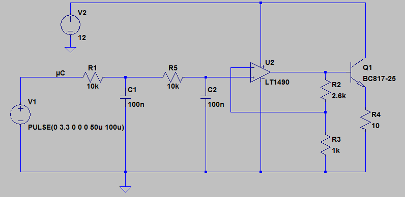

Hi, im Anhang habe ich mal eine Überlegung von mir hinterlegt.
Ich möchte eine Spannung von ca. 3-12V mittels PWM erzeugen. Diese muss
nicht sehr genau oder super gefiltert sein.
Mein Problem liegt akt. in der Wahl des Transistors und der Berechnung
des Basisstroms.
U = 12V
Ic = 200mA - 600mA
Der eingezeichnete Transistor ist nicht passend, das weiß ich. Der OPV
liefert max. 20mA am Ausgang. Das will ich natürlich nicht überschreiten
bzw. erreichen.
Ich möchte aber auch gerne einen geringen Spannungsdrop haben und stehe
nun vor dem Problem welchen Transistor ich nehmen soll und wie ich den
Basisstrom anhand des Datenblatts am besten berechnen kann?
Vielleicht könnt ihr mir ein paar tipps geben. Danke euch.
Gast #3983501
Ein schönes Beispiel dafür, wie man es nicht macht.
> des Basisstroms.
Nein, dein Problem liegt in der Schaltung, und zwar in allen Details.
Für einen geringen Drop am Ausgang (R4) brauchst du eine andere
Schaltung (PNP-Transistor in Emitterschaltung oder P-Mos in
Sourceschaltung, aber keinen Emitterfolger). Und die Gegenkopplung
schließt du natürlich nicht an den Ausgang des OPV, sondern an R4 an.
Außerdem ist die Filterung am Eingang eher ungeschickt dimensioniert
(R1=R5, C1=C2, mit anderen Werten bekommst du schnellere Reaktion
oder/und bessere Filterwirkung.

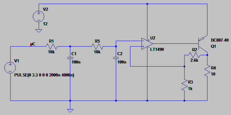

So, ich habe das ganze mal mit einem PNP Transistor aufgebaut. Die
RC-Glieder habe ich noch unangetastet gelassen. Da werde ich noch ein
wenig lesen.
Wie kann ich dort denn nun anhand des Datenblatts eines Transistors den
Basisstrom bestimmen? Bei einem Mosfet brauche ich mir da wohl weniger
Gedanken machen. Aber brauche ich für einen P-Ch Mos nicht eine negative
Spannung? Mit einem N-Ch würde es ja gehen. Aber habe einen
Spannungsdrop von Ugs(th).

Gast #3983706
Schon besser, funktionieren wird es aber so wahrscheinlich nicht. Die
Schaltung hat jetzt eine viel zu hohe Schleifenverstärkung und wird wohl
schwingen. Der OPV muss am Ausgang nur einen ganz kleinen Spannungshub
von ein paar 10mV machen, damit die Ausgangsspannung einen Hub von z.B.
10V macht. Diese zusätzliche Verstärkung in der Gegenkoppelschleife ist
durch die Frequenzgangkorrektur des OPV nicht korrigiert.
Leg mal die Rechteckspannung ohne Filter an den Schaltungseingang, dann
siehst du was ich meine. Du kannst einen Widerstand zwischen Basis und
Emitter des PNP legen und einen weiteren zwischen Ausgang des OPV und
Basis des PNP. Damit wird die zusätzliche Verstärkung wieder reduziert.
Der PNP muss ein Leistungstyp sein, er muss lt. seinem SOA-Diagramm die
auftretenden Spannungen und Ströme vertragen. Ein BC807 reicht da nicht.
Der Baisistrom ist einfach Ic/B, weil der Transistor hier analog
arbeitet. Seine Stromverstärkung muss so groß sein, dass er den OPV
nicht überfordert. Allerdings sinkt B bei kleinen Uce deutlich ab.

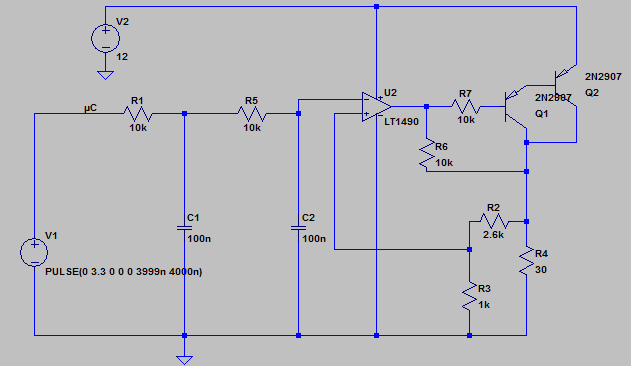

So, ich habe mir das mal angesehen mit dem Spannungshub. Ich habe jetzt
die Widerstände eingesetzt. Damit zwischen OPV und Basis begrenze ich
aber den Strom. Aber ich dachte, wenn ich einen Darllington nehme sollte
der Strom am OPV Ausgang minimal sein und ich brauch mir da keine
Gedanken mehr machen auch wenn ich mal 1A dran hänge (sofern es der
Transistor mitmacht).
Ich habe das mal Simuliert und das sieht jetzt recht gut aus. Was meint
ihr dazu?
Nochmal zur Filterung:
Was ich auch nicht erwähnt habe, ich habe die Frequenz anfangs nicht
angepasst. Das PWM sollte eig. mit 250Khz takten. Damit sieht auch das
gefilterte Signal (in aktueller Konfiguration) gut aus. Es braucht
jedoch 12ms um sich zu stabilisieren. Mir persönlich macht das nichts
wenn es sich nicht schlecht auf die Schaltung auswirkt. Die Regelung
wird eh träge sein.
zu dem P-Mos:
also bei bestem willen. Ich bekomm den da nicht eingesetzt... Die Source
muss doch an die +12V damit ein unterschied zwischen Gate und Source
herrscht. An das Drain kommt dann meine Last. Wenn ich das so mache,
taucht in der Simulation immer eine neues Rechteck auf. Auf gut glück
habe ich nun alles mögliche Probiert... aber irgendwie komme ich den
nicht eingesetzt. Vielleicht liegt es auch an der Simulation.

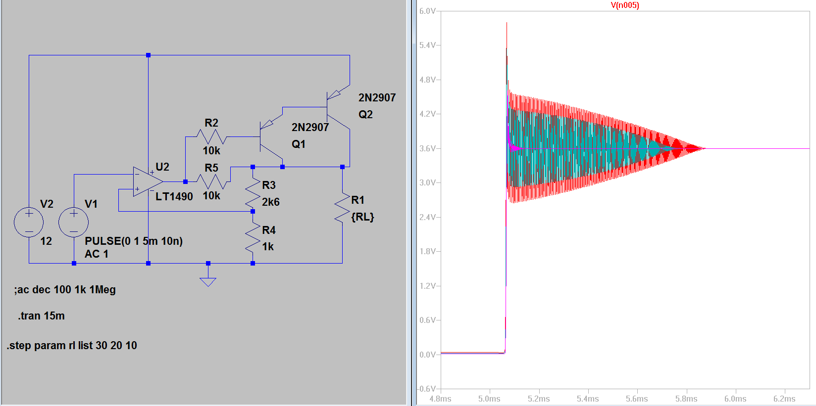

Gast #3983999
> ihr dazu?
Du musst lernen, bei der Simulation die richtigen Fragen an das
Simulationswerkzeug zu stellen. Um die Stabilität einer Schaltung zu
betrachten, macht man z.B. eine AC-Analyse und bewertet das Peaking.
Oder man gibt einen Sprung auf den Eingang, und bewertet das
Einschwingverhalten (wie von Arno oben schon beschrieben).
Ich hab das mal für deine Schaltung gemacht: je höher der
Lastwiderstand, des größer wird die Verstärkung der Transistorstufe und
desto eher schwingt deine Schaltung. In meiner Simulation klingt die
Schwingung zwar noch ab, in einem realen Aufbau könnte das aber ohne
weiteres instabil sein.

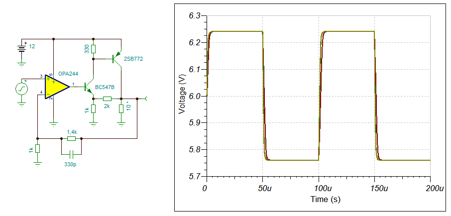

Gast #3984151
Die obige Darlington-Schaltung verhindert das gewünschte
Low-Drop-Verhalten. Der Kollektor von Q1 muss an Masse.
Achim S. schrieb:
> je höher der
Genau. Man kann aber dem Stromtreiber eine feste Verstärkung durch
innere Gegenkopplung verpassen, um das zu verhindern. Die äußere
Verstärkung ist etwa genauso groß, so dass insgesamt kein
Verstärkungsüberschuß besteht und Frequenzgang und Sprungantwort sehr
gut sind. In der angehängten Schaltung hab ich das mal gemacht. Im
Diagramm ist die Sprungantwort für Lastwiderstände von 10R, 100R und 1K
zu sehen. Die DC-Ausgangsspannung geht bei RL=10R bis Uamax=11,8V, bei
RL=100R ist Uamax>11,9V.
Da LTC das Spice-Modell vom LTC1490 (und nicht nur das) so gut es geht
zurückhält, hab ich mal einen ähnlichen OPV eingesetzt, das macht aber
keinen prinzipiellen Unterschied.
