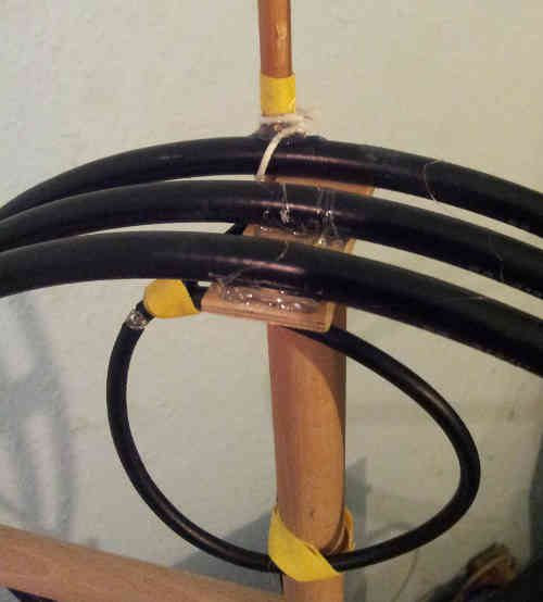

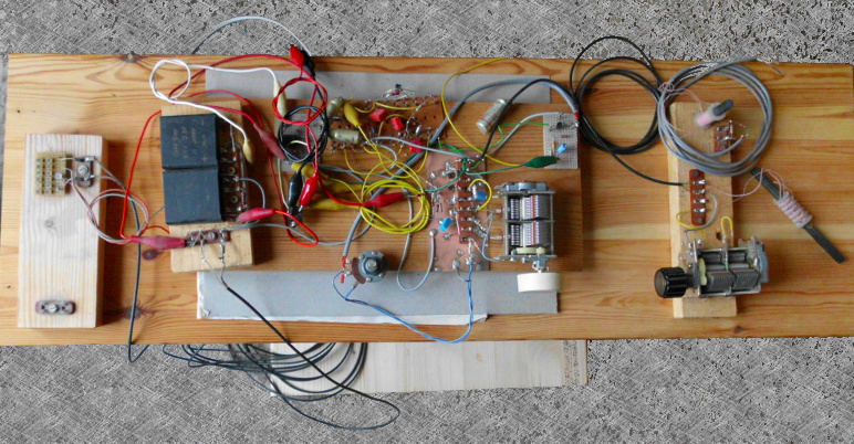

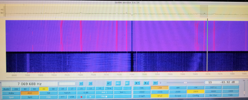

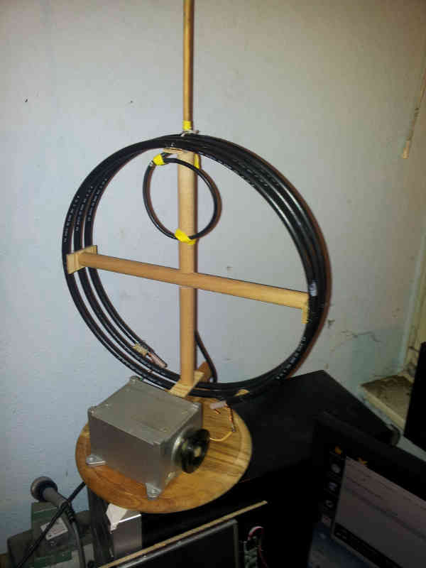

Meine Magloop aus Koax und einem Gesponsoren Russenmilitärdrehko.
Man beachte die Professionelle Befestigungstechnik. Hoch lebe Heiskleber
und Klebeband.
Als Grössenvergleich habich mal ein 0815 Feuerzeug neben den Drehko
gestellt. Leider hat der keine Untersetzung, aber dafuer Einrastpunkte.

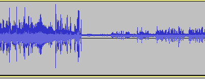

Bei Quisk sieht man in der unteren Hälfte den Empfang mit der Loop die
im Zimmer steht, und die obere Hälfte ist ein 10-20m(kenn die länge
nicht mehr, hab ich vor Jahren mal aufgehangen) Draht, der aussen an der
Hauswand querrüberhängt, an 3 Stellen aufgehangen, und hängt mörderisch
durch.

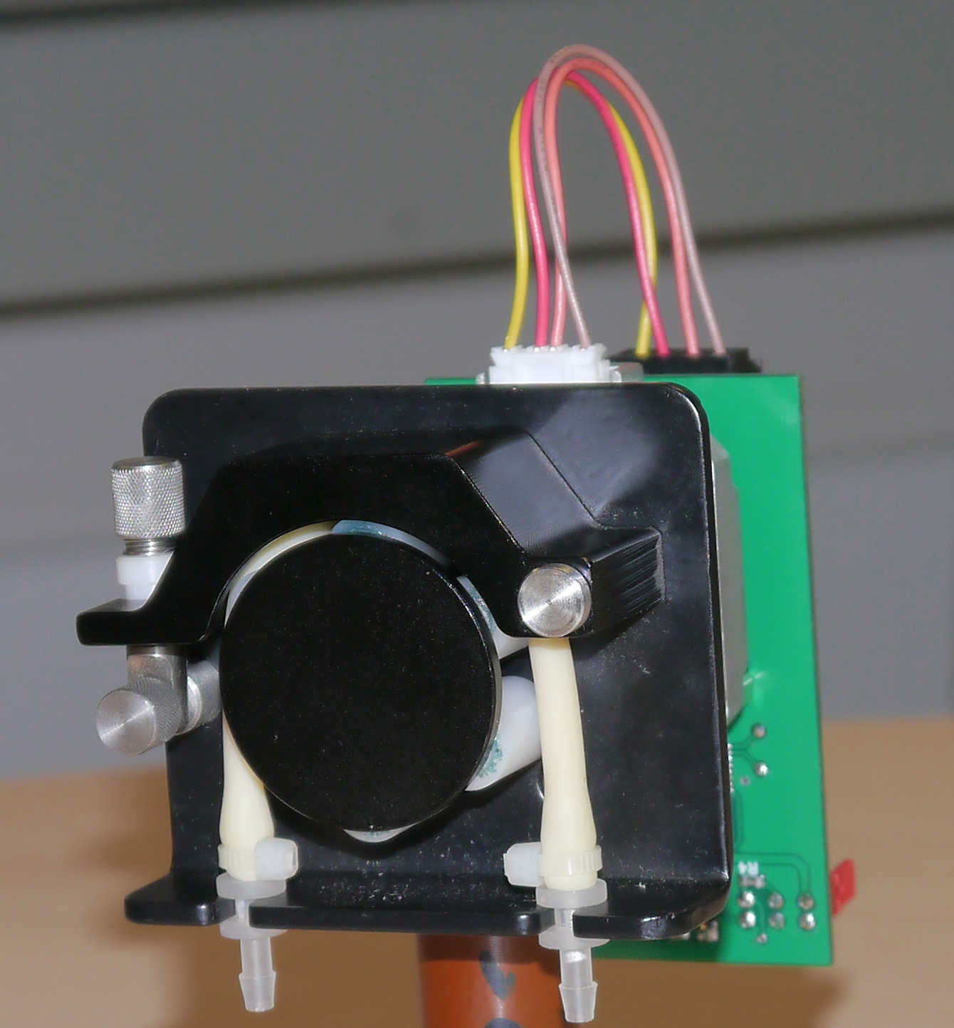

Dann will ich auch mal mein letztes Projekt präsentieren :
Eine Schlauchpume, angetrieben mit einem Schrittmotor. Steuerplatine
mit aktiver Kühlung, Atmega168 und RS485 Modbus-Schnittstelle. Gedacht
für eine Dosieranwendung.

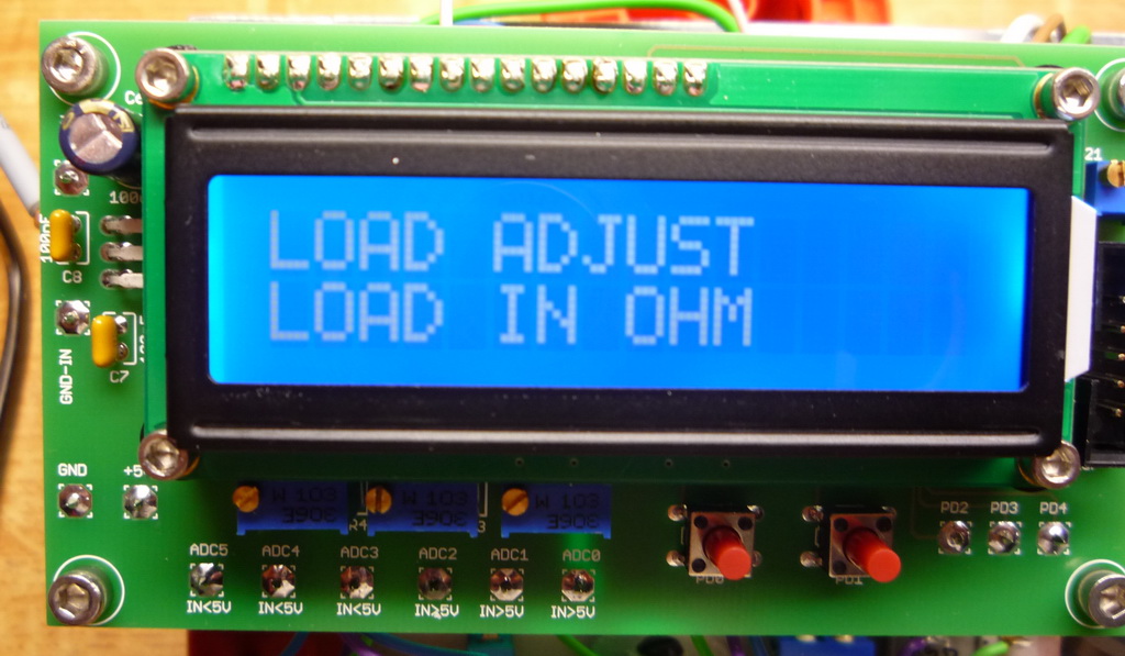

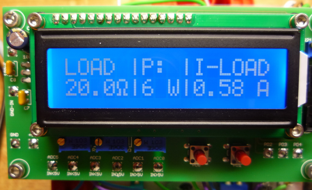

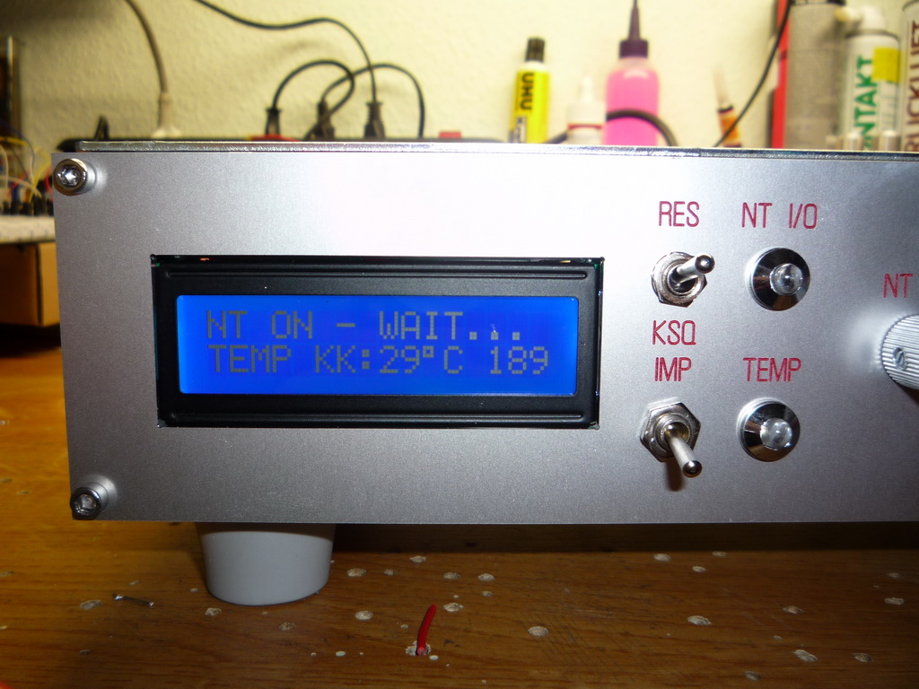

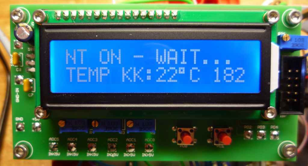

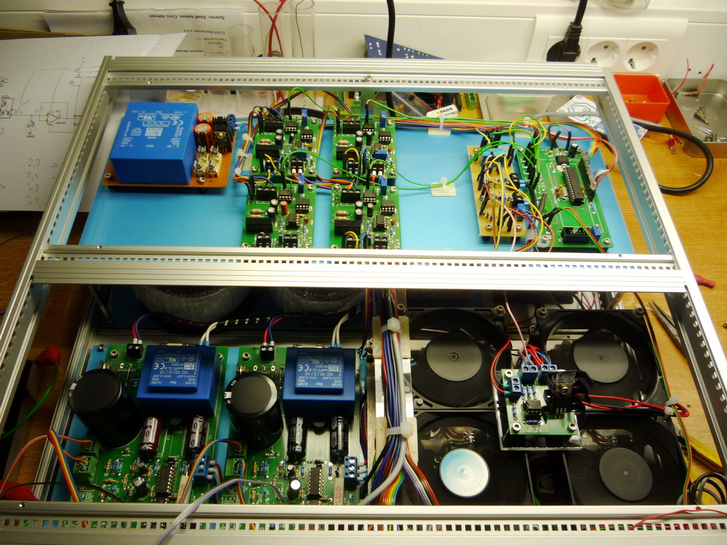

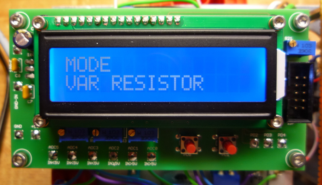

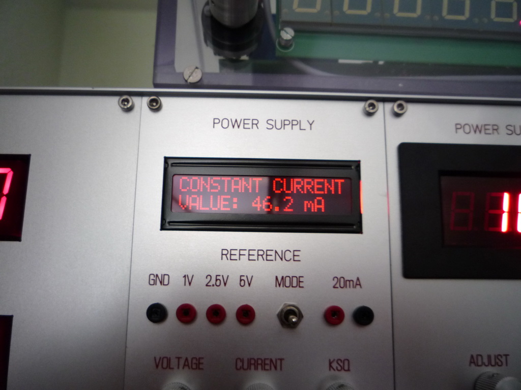

von Thomas D. (thomasderbastler)

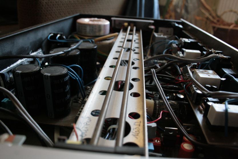

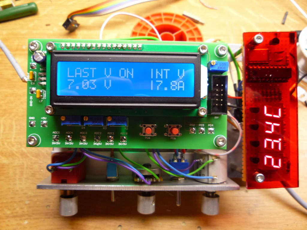

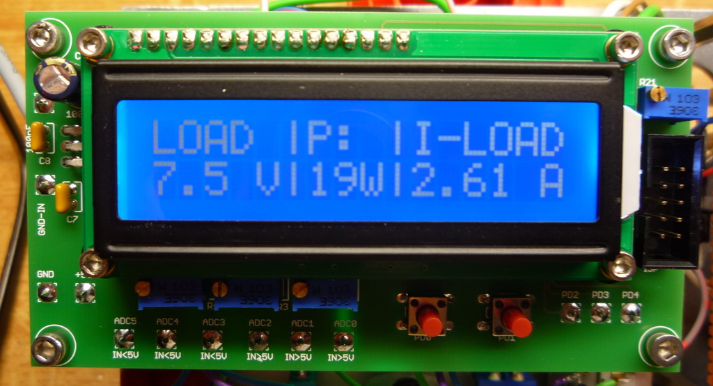

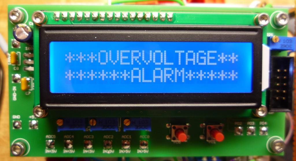

So ich habe auch mein nächstes projekt fertig gestellt..
( Kann ich mich schon auf "bestimmte" Kommentare gefasst machen )
Eins vor weg. Das Ding macht genau das ich wollte !

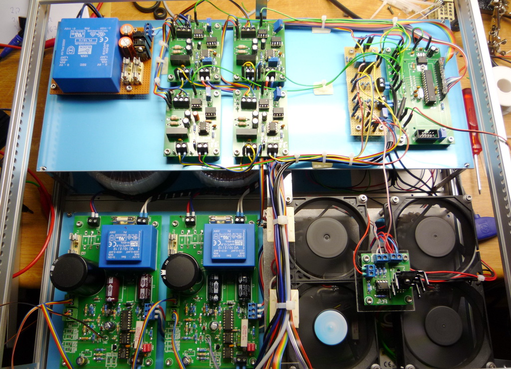

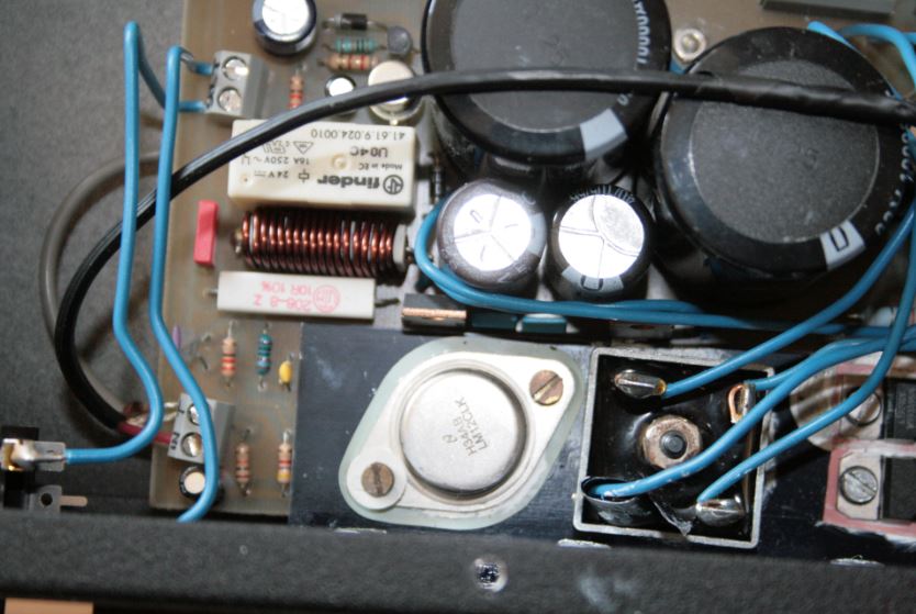

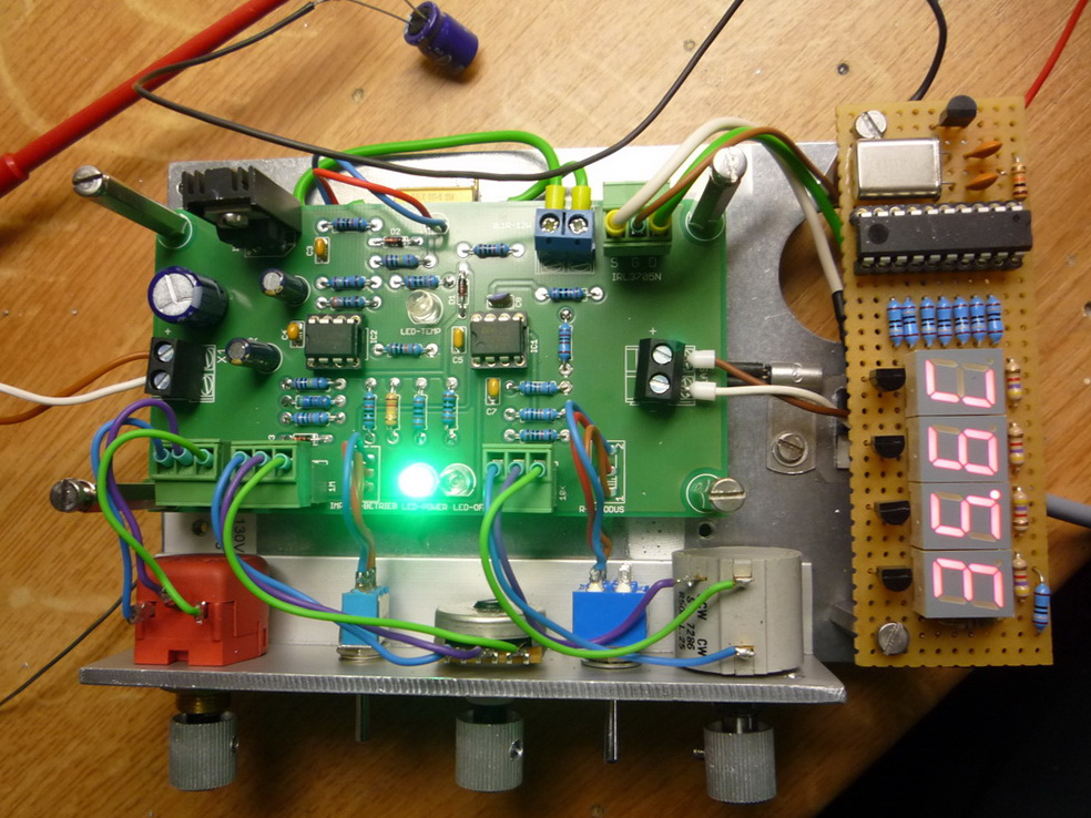

Ich habe aus dem ELV Journal 3/93 die wirklich sehr gute Elektronische
Last nachgebaut. (NACHGEBAUT ! )
Eckdaten :
Verlustleistung: 30 W Dauerbetrieb
Spannungsbereich: 0.5 his 20 V
Strombelastbarkeit: max. 10 A
Betriebsarten: - konstant Stromsenke
- ohmscher Widerstaud
- Impulsbetrieb 10 Hz-bis- 1 kHz
Sonstiges: - einstellbare Spannungsabschaltschwelle
- Temperaturschutz der Endstufe

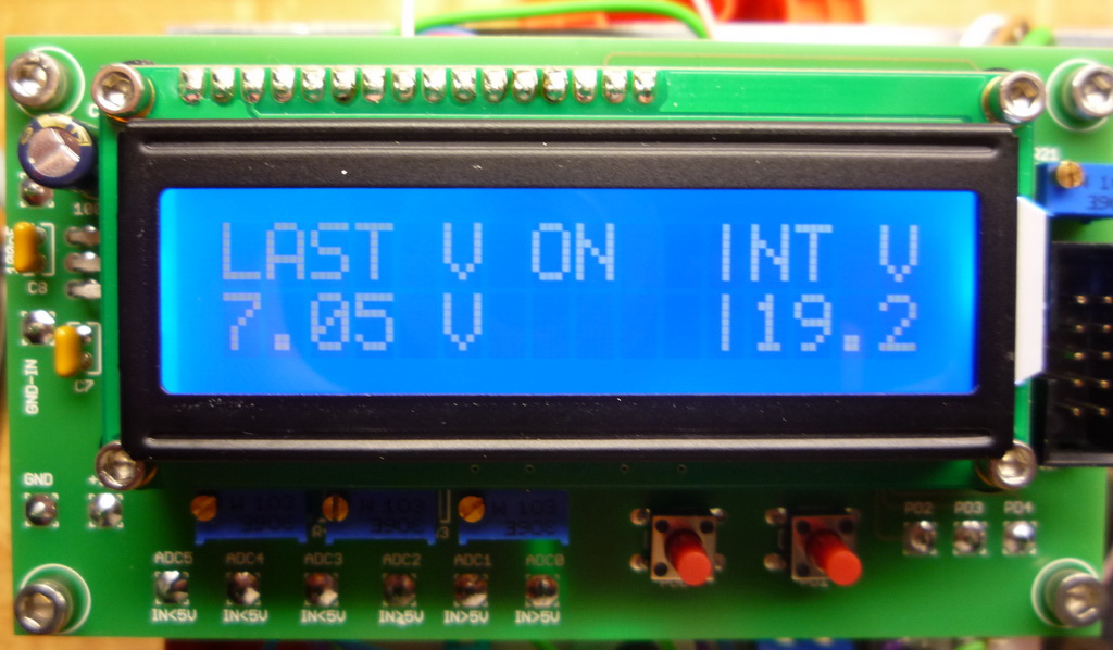

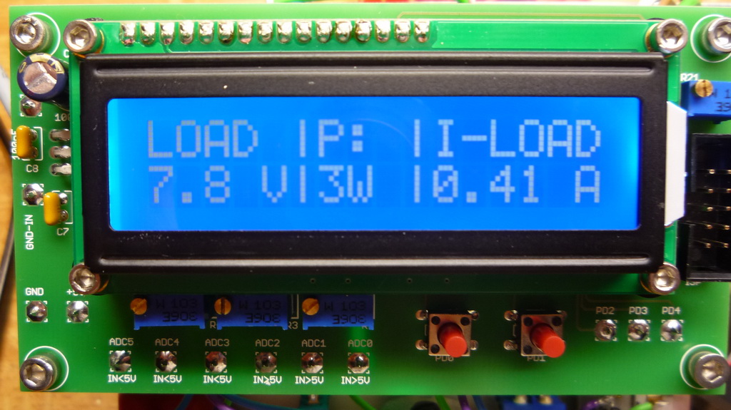

Was mich von Anfang etwas gestört hat, daß keine Anzeige vorgesehen war
für alle mögliche Werte.
So ist die Idee gekommen einen Atmega8 mit einer LCD nehmen.
Die Messpunkte konnte ich direkt von der Platine abgreifen und enstp.
umrechen.
Der AVR erkennt automatisch ob variable Wiederstand Modus oder KSQ
gewählt ist.
Weitere Parameter wie Abschaltspannung, aktuelle Strom, Temperatur auf
dem KK, Frequenz, Verlustleistung, Überspannung , Spannung des
Netzteils..usw werden angezeigt.
Tempsensoren LM35 und DS18S20
Menüsteuerung durch 2 Taster.
Anzeige selbst entwickelt, PCB vom Jakob, Code in Bascom.
Noch was für die meckerer hier...
Das kleine rote Temperatur - 7 Segmentanzeigemodul war bereits
aufgebaut, ich habe einfach dazugenommen. Ganz klar, man könnte alles
besser bauen. Für mich und meine Anwendungen reicht vollkommen aus und
es funktioniert tadellos und stabil.

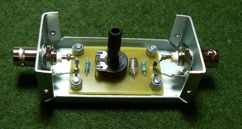

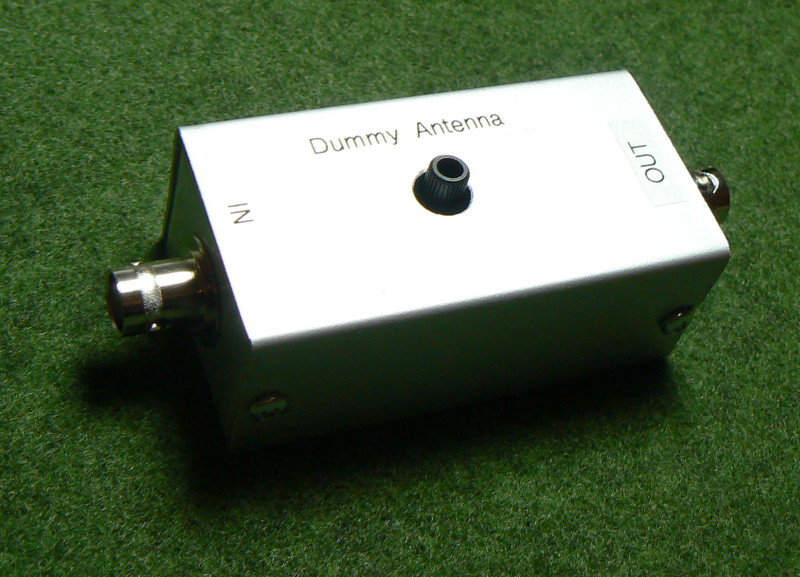

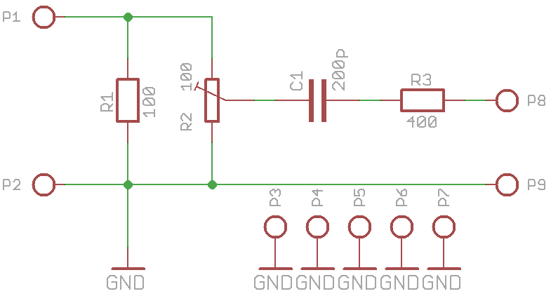

Auch ich mit einem typischen "Quick Hack": nennt sich "künstliche
Antenne", wird zwischen Funktionsgenerator und Antenneneingang eines
(vorzugsweise alten, röhrenbestückten, Lang-/Mittel-/Kurzwellen) Radios
geschaltet, und gaukelt dem Radio eine "echte" Antenne vor (bzw.
verhindert dass der Eingangskreis durch den Funktionsgenerator bedämpft
und damit seine Trennschärfe runtergesetzt wird)
Am meisten Arbeit war wieder mal diese besch*ssenen Löcher in das
besch*ssene Aluminium zu kriegen :-)

Ich verwende dazu eine Bohrmaschine. Geht damit in Sekunden ;-)
von nicht "Gast" (Gast)
Thomas der Bastler schrieb im Beitrag #3525955:
> Mich würde echt mal interessieren, der meine Arbeit negativ
> bewertet,
Vermutlich hast du es mit 14(!) Fotos eines LCD-Moduls ein wenig
übertrieben...

Mir gefällt die Schlauchpumpe von Johannes V !
Hast Du auch die Mechanik gebaut ?
Welches Schlauchmaterial hast Du benützt ?

Kannst Du mal die Schaltung posten?
Gruß Frank
von Michael R. (Firma: Brainit GmbH) (fisa)
Frank Wa schrieb:
>>[künstliche Antenne]
gerne, die ist aber ziemlich extrem einfach.
Orientiert habe ich mich an den diversen Schaltungen hier:
http://www.radiomuseum.org/forum/ersatz_antenne_fuer_lmk_dummy_antenna.html
Optimalerweise tät man noch eine Spule mit einbauen, aber zum
Selberwickeln hat meine Begeisterung dann doch nicht gereicht :-)

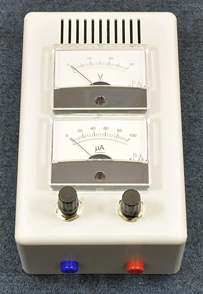

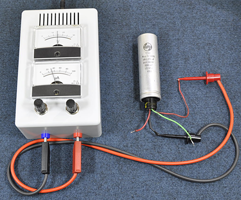

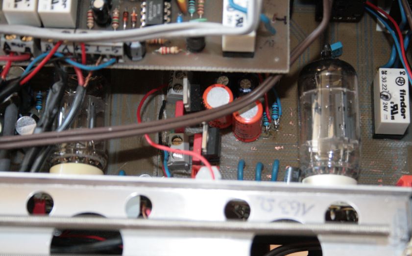

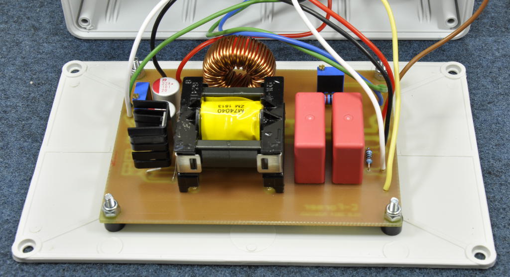

Und schon wieder ich: gerade fertiggeworden: Mein "Elko-Formierer"
Wieder so ein "Röhrenradio-Bastelzeugs"
(Becher-) Elkos in alten Röhrenradios neigen (aufgrund des Alters und
weil sie ewig nicht mehr in Betrieb waren) dazu, hohe Leckströme zu
haben, weil sich die isolierende Oxidschicht abgebaut hat. Das führt bei
unüberlegtem Einschalten zu allerlei Kollateralschäden.
Oft lässt sich diese Oxidschicht wieder aufbauen, indem man den Elko mit
einer Gleichspannung bei kleinem Strom wieder "formiert". Dazu dient
diese Bastelei. Betrieb an 12V (in der Praxis gehen 5..24V),
Ausgangsspannung von 2.5 bis 600V(!) einstellbar, Strombegrenzung von
0.1 bis 10mA einstellbar. Basiert auf einem simplen Flyback-Wandler mit
LT1170.
Formierung: Nennspannung des Elkos bzw. etwas darüber einstellen,
Strombegrenzung auf je nachdem 0.5 bis 10mA, Elko anhängen, ein paar
Stunden warten (meistens gehts aber eh recht schnell). Hat der Elko
danach bei Betriebsspannung (hängt dann vom konkreten Gerät ab) nur mehr
einen kleinen Leckstrom, kann er bedenkenlos wieder eingebaut werden,
ansonsten muss er ersetzt werden (wobei das Ersetzen so erfolgen kann,
dass man optisch keinen Unterschied merkt: Becher vorsichtig aufsägen,
Inhalt rauspfriemeln, modernen Elko rein, vergießen, Becher wieder
zukleben)
Je nach Beschaltung kann der Elko sogar direkt im Gerät formiert werden.
Nachtrag: lassts euch von den Meßwerken nicht täuschen, ich muss erst
die Skalen nachdrucken/austauschen: 30V entsprechen 600V; 100uA
entsprechen 10mA. Der 25uF-Elko hängt also gerade an 300V und zeigt
einen leckstrom von 3mA. Das ist gerade noch ok, als Grenze gilt
Spannung in Volt mal kapazität in uF dividiert durch zwei = maximaler
Leckstrom in uA
Trotz Skala, ist schön geworden !

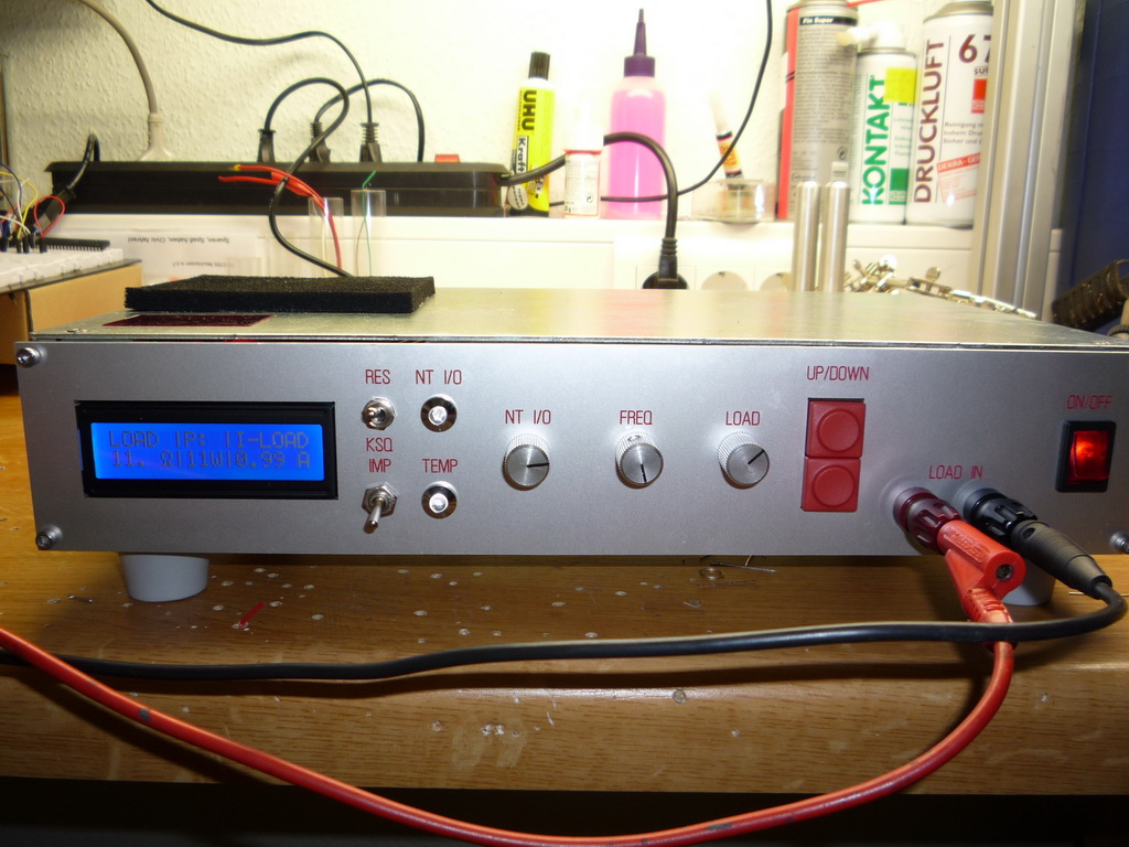

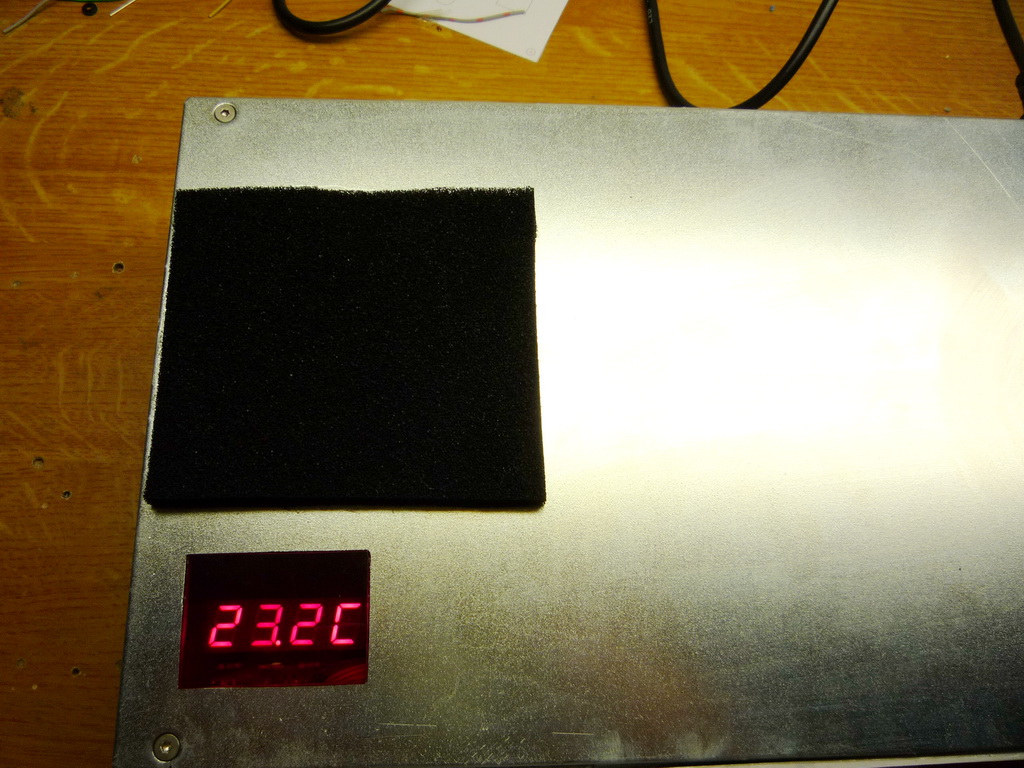

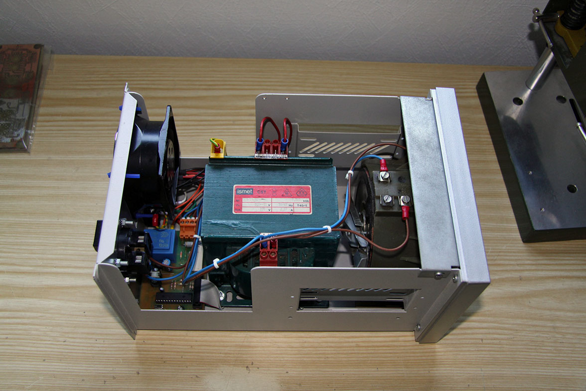

Habe mal das Gehäuse fertig aufgebaut.
Mir gefällt es und funzt alles perfekt.
von Luca E. (derlucae98)
Bis auf den Ausschnitt des Displays ganz schick. Aber wäre es nicht
besser gewesen, die Temperaturanzeige vorne anzubringen?
Gibts den Schaltplan auch irgendwo kostenlos?
Siehe Front3
Die 7 Segment Anzeige zeigt die direkte Temperatur am Mosfet. Das
Messmodul war schon bereits fertig. Ich wollte es so.
Schaltplan von Last gibt es bei ELV.
Die Auswertung macht ein Atmega8.
Je nach Zustand des Elkos musst Du aber erst ein Loch bohren und
destilliertes Wasser nachfüllen. Die alten Dinger trocknen gerne mal
aus. Dann hast Du zwar keinen Leckstrom, aber auch keine Kapazität.

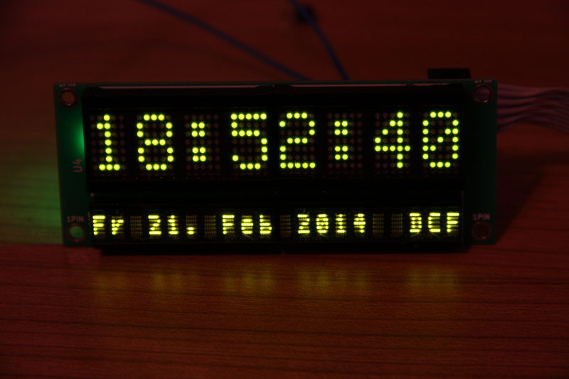

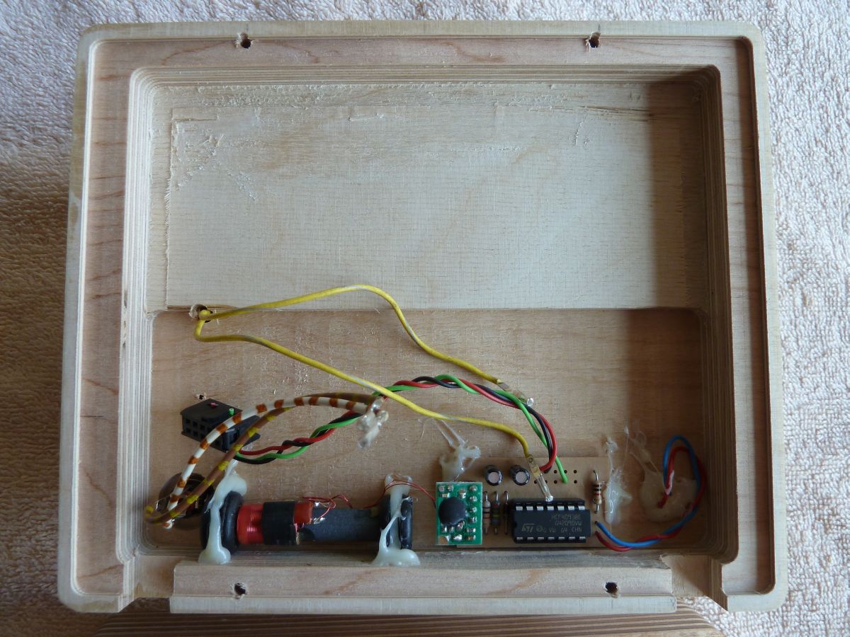

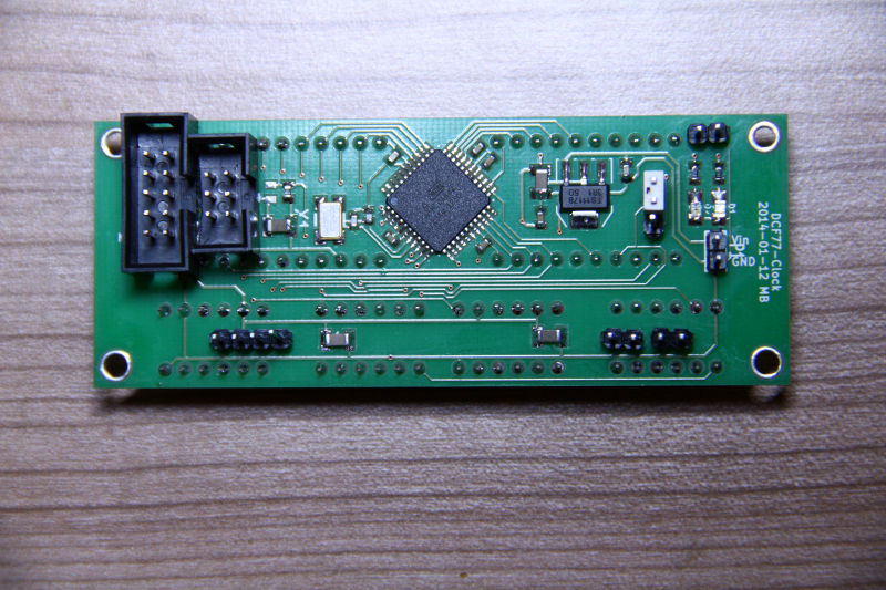

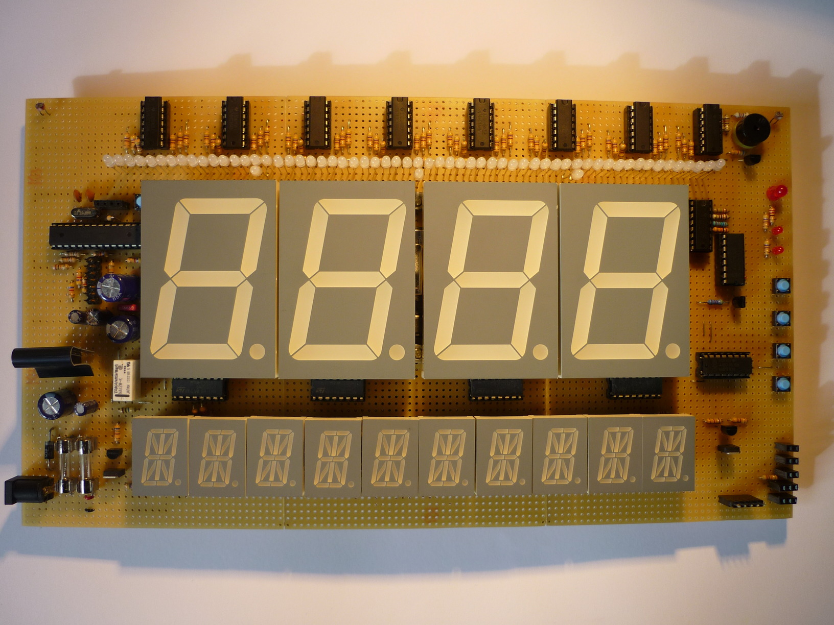

hier mal ein Projekt von mir:
eine Halb-Retro-DCF77-Uhr. Nixies waren leider nicht drin. Die
LED-Displays Siemens/Osram PD4437 und SCD55104 hatte ich noch rumliegen
und mussten mal irgendwie benutzt werden.
Das eine (SCD55104) lässt sich seriell, das andere (PD4437) über einen
8bit Parallel-Bus ansteuern. Für das serielle kommen die Zeichen aus
einer Look-up-Tabelle, das parallele hat einen eigebauten Zeichensatz.
Daher auch der Controller (AtMega644) mit relativ vielen Pins für dieses
Vorhaben.
Leider habe ich noch das Problem, dass die DCF77-Zeit nur bei
angestecktem USB-Programmer funktioniert (Hat wohl was mit der
PE-Verbindung zu tun).
Grüsse,
Martin
von Thomas (Gast)
So ist es bei meiner Uhr auch! Welches Modul verwendest du, Pollin?
Meine Uhr läuft sowieso stationär, ich habe jetzt einen Draht von GND an
den PE-Bügel der Stecksose gezwackt ;)
von Martin B. (martin_b97)
Ich verwende ein Modul aus meinem ausgeschlachtetem Radiowecker. Das
Teil von Conrad funktioniert bei mir überhaupt nicht.
Martin
Die besten Module sind nach meiner Meinung nach vom ELV.
Conrad und Polllin Module laufen schlecht, in allen meiner 3 DCF Uhen.
von Eppelein V. (eppelein)
So ist es!
Mit ELV-DCF keinerlei Probleme und funzt auf Anhieb!

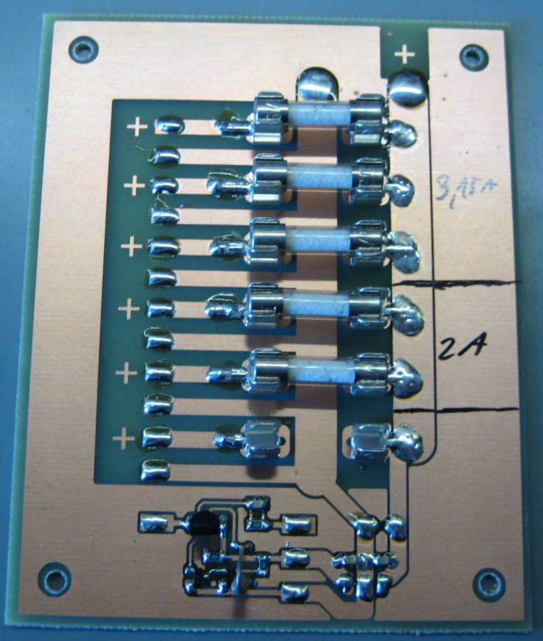

von Christian H. (ch-hunn)

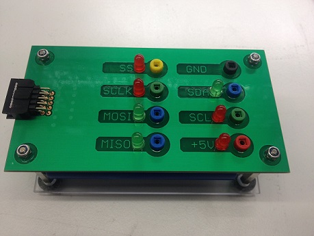

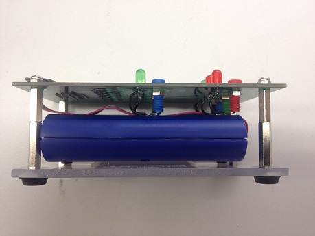

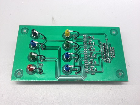

Nachdem ich mich wiedereinmal masslos über das Gefriemel mit der
Pfostenbuchse geärgert habe, ist in einem Sonntagsprojekt dieser
Anschlussadapter für den Totalphase Beagle entstanden.
Zusätzlich hat dieser noch eine Eingansschutzschaltung und ein paar
Status LEDs erhalten. Platine und Lötstopp selfmade.
Saubere Sache !

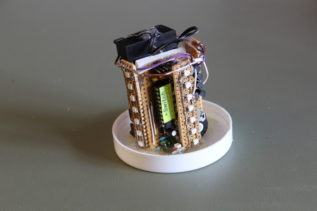

So, liegt hier schon eine Weile fertig herum, ein kleines Blaulicht mit
Doppelblitz/Rotationssimulation und ein paar anderen Modi, komplett von
einem attiny2313a betrieben.
Für die LEDs arbeitet ein kleiner Stepup auf 5V, damit die Helligkeit

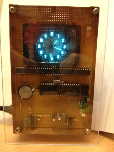

Hallo an alle,

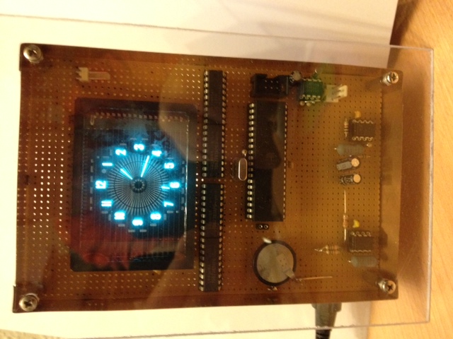

ich habe mich mal mit einer sog. round-clock, einem VF-Display in
"RundUhr-Form" vergnügt.
Herausgekommen ist, was ihr auf dem Bild seht.
Ein AtMega16 steuert das Ganze, die Ports werden mit UDN2981
"verstärkt".
Zwei MC34063 erzeugen die benötigten Spannungen für das Display und ein
DS1307 puffert die Uhr.
Das Ganze wird per DCF-Signal gestellt. Wenn der Empfänger nicht
angeschlossen ist, läuft der DS1307 frei mit einer Genauigkeit von ca. 1
Min Vorlauf in einem halben Jahr.
Eine Platine zu machen hatte ich noch keine Lust, hab - wie man ja sieht
- alles auf einer Lochrasterplatine zusammen genagelt.
Volker
o.k. beim dritten Versuch steht das Bild richtigherum...

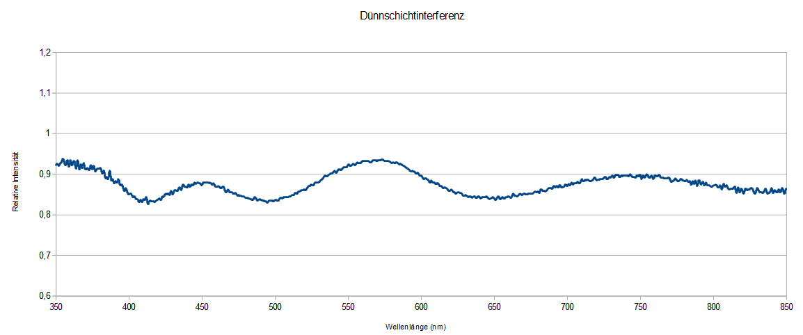

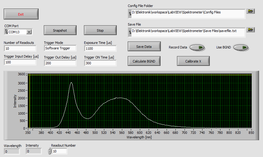

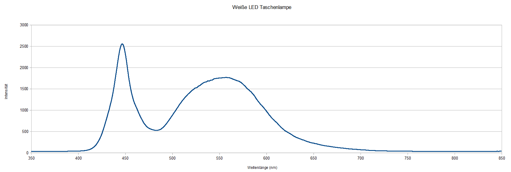

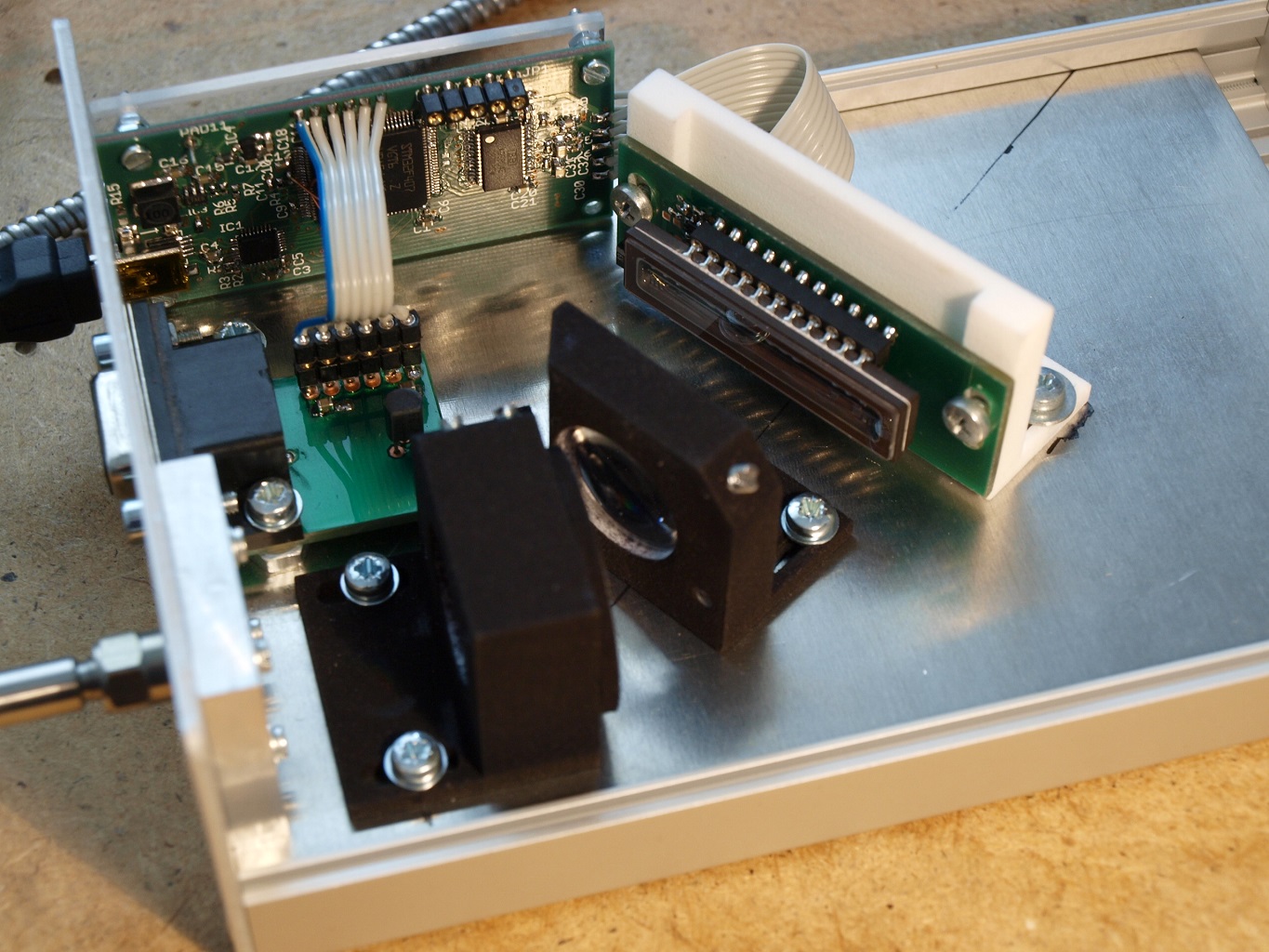

Mein letztes Projekt war ein USB VIS-Spektrometer auf Basis eines
ILX554B und eines STM32F407. Ein ähnliches Projekt gibt es schon, das
ist hier zu finden:
http://www.mikrocontroller.net/articles/Digitales_PC-Spektrometer
Ich habe statt eines Reflektionsgitters aber Trasmissionsgitterfolie mit
1000 Linien/mm und zwei achromatische Sammellinsen eingesetzt. Die
Kunststoffhalter habe ich bei Shapeways drucken lassen.
Besonders reizvoll war für mich die Einarbeitung in das High-Speed USB
Interface des STM32F407. Dadurch können die Daten schnell an den PC
geschickt werden. Die minimale Aufnahmezeit für ein Spektrum wird somit
durch den Zeilensensor begrenzt und liegt bei 1,1ms (909 Spektren pro
Sekunde). Für Interessierte ist dieser Thread evtl. lesenswert:
Beitrag "STM32F4 USB High Speed VCP mit USB3320 PHY"
Die Datenverarbeitung auf der PC Seite übernimmt ein LabVIEW Programm.
Zur Kalibration der Wellenlängenachse habe ich einen Linienlichtquelle
verwendet.
Im Anhang sind mal ein paar Beispielmessungen, unter anderem auch eine
Messung der Interferenz zwischen zwei aufeinanderliegenden Glasplatten.
Durch den Abstand der Minima und Maxima lässt sich der Abstand der
Glasplatten bestimmen.
Jetzt brauche ich nur noch eine nützliche Anwendung dafür...

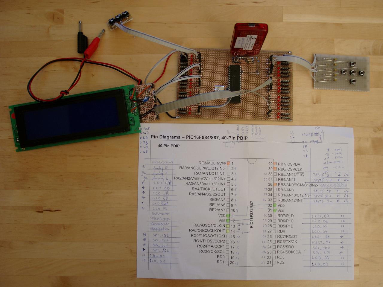

von Maik W. (werner01)

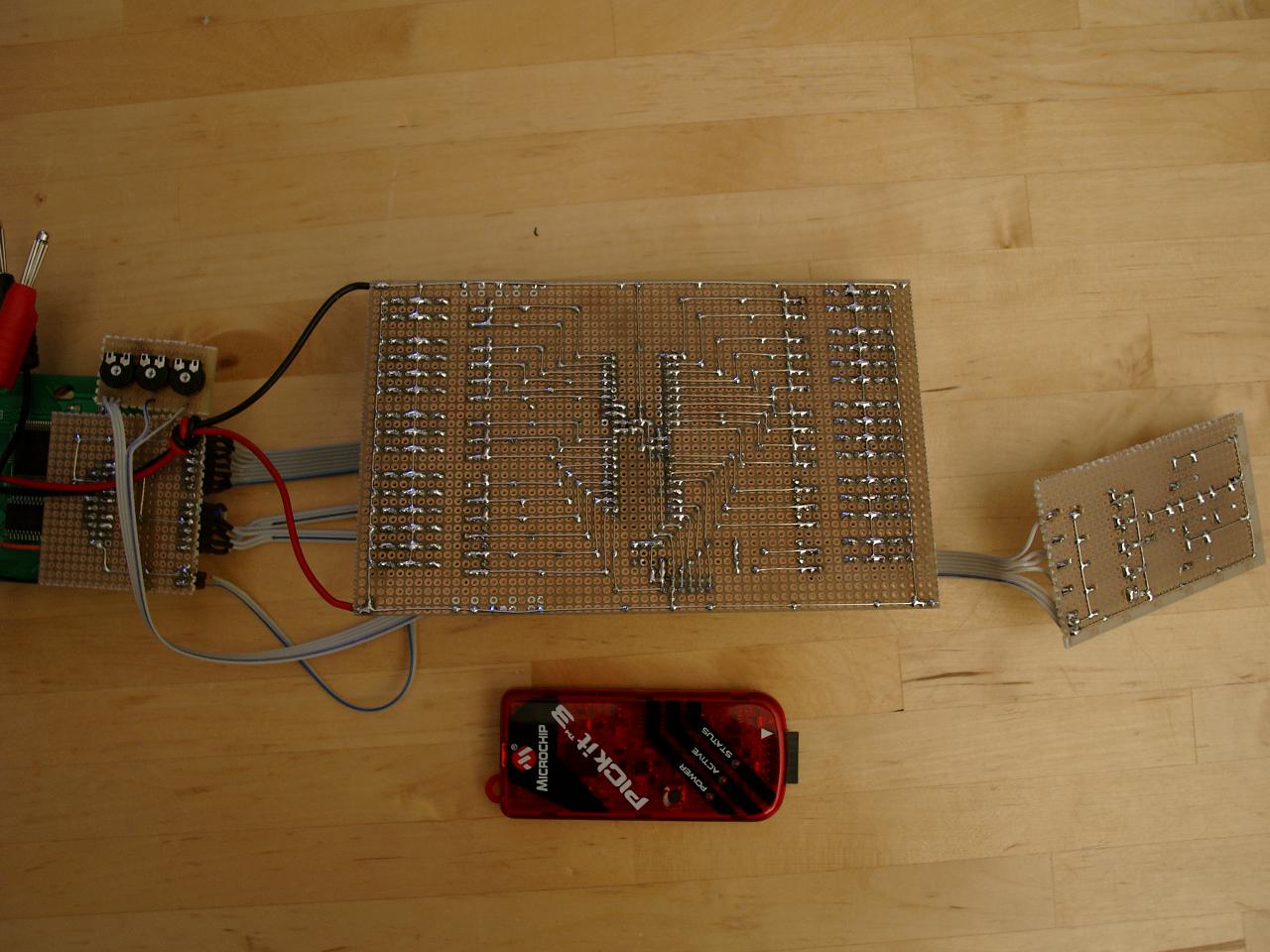

So hier wird vieleicht noch was. Ein min. 4 stimmiger VA-Synth.
HID erledigt ein pic16f4620 links und 4 DSPIC33FJ64GP802. Software
existiert vom alten Porjekt für die "Soundengine"....übertaktet leistet
jeder 45 mips bei 16b Architektur  plus MAC-Instruktionen und 2*40b
Akkumulatoren. Dieses mal habe ich mich für Encoder entschieden. schauen
wir mal

Etwa um das Jahr 2000 dürfte dieses LW-Radio entstanden sein.
Ursprünglich mit NC-Akku betrieben, dann umgebaut als Solarradio.
Ein Betrieb bei Kerzenlicht und mit Lautsprecher ist dann schon die
Grenze, ein Kopfhörer ist abends schon sinnvoller.
Frequenz 207kHz ( DLF ) fest, zwei Kreise, Spannung etwa 2,4V.
Abends wird vom Sender von Tag- auf Nachtbetrieb umgeschaltet,
im rechten Teil von Bild 3 durch kleinere NF-Amplitude sichtbar.
Es ist nicht die Schaltung von Hr. Kainka...
von nixBus (Gast)
Ja welche isses denn? :P
Irgendwie ein cooles Projekt. Vor allem mit der Kerze.

@Volker R.
Was ist das für ein Display? unter VF finde ich nur "LCD" aber das auf
dem bild sieht anders aus.
von Chris L. (kingkernel)
Such mal nach VFD
von Thomas K. (muetze1)
@nixBus z.B. ebay 251421321095
Das sieht ja richtig gut aus. Woher bekommt man die Optik dafür und wie
hast du die Positionierung/den Aufbau für die Optik ermittelt (kenne
mich da 0 aus)?
Wofür braucht man das highspeed USB? Braucht man einen hohen
Datendurchsatz? Ich wäre davon ausgegangen, dass der Zeilensensor
ausgelesen, zwischengespeichert und dann übertragen wird.
Gibt es eine Möglichkeit das ganze mit einer Referenzlichtquelle die
Wellenlänge und Intensität zu kalibrieren? In was für einer Einheit ist
die Intensität angegeben (0-3600)?
Ich habe mir den Artikel noch durchgelesen, dein Aufbau sieht "etwas"
ausgereifter aus. Magst du das ganze veröffentlichen oder ist das top
sekret? Ich würde mir das gerne genauer anschauen.
von Markus R. (maggus)
Hallo Marius,
> mich da 0 aus)?
Optik ist tatsächlich immer ein Problem, weil verhältnismäßig teuer wenn
neu. Das Glasfaserbündel hab ich mal günstig bei Ebay gekauft, die
Linsen und die Gitterfolie gibt es bei www.astromedia.de. Man darf
natürlich keine Präzisionsoptik erwarten, dafür ist es günstig. Ich habe
zwei Achromaten mit f=26,5mm eingesetzt, bei einfachen Bikonvexlinsen
wird der Eingangsspalt wegen der chromatischen Aberration nicht für alle
Wellenlängen scharf auf den Detektor abgebildet. Mit den Achromaten ist
der Fehler zumindest geringer.
Dank der 3D-gedruckten Halter ist die Positionierung sehr einfach. Der
prinzipielle Aufbau entspricht der eines typischen
Trasmissionsgitterspektrometers: Kollimierung der (Spalt-)Lichtquelle
durch die erste Linse, Interferenz am Gitter, Bündelung der ersten
Maxima auf dem Zeilendetektor durch die zweite Linse. Feinjustierung des
Ganzen durch Verschieben der einzelnen Komponenten, bis alle Linien
einer Linienlichtquelle möglichst scharf (d.h. möglichst hoher, schmaler
Peak) abgebildet werden.
Der Zeilensensor kann maximal mit 2 Mhz ausgelesen werden. Jedes mal
müssen mindestens 2088 Pixel ausgelesen werden. Somit dauert einmal
auslesen 1,044 ms. Bei 2048 effektiven Pixeln und 16bit pro Pixel
entstehen somit 4096 Byte pro 1,044ms. Das macht dann ca. 3,9 MByte pro
Sekunde, was mit Full Speed USB nicht zu erreichen ist. Wenn man mehrere
Messungen mittelt und anschließend überträgt, würde Full Speed evtl.
auch reichen. Mich hat halt wie gesagt auch der High Speed USB des STM32
gereizt.
Die Wellenlängenkalibrierung war für mich relativ einfach, da ich eine
Linienlichtquelle (CAL-2000 von Ocean Optics) zur Verfügung habe. Die
bekannten Peaks der Linienlichtquelle werden den entsprechenden Pixeln
zugeordnet, dazwischen wird interpoliert.
Die Kalibration der Y-Achse stellt tatsächlich ein Problem dar, da ich
keine Lampe mit bekanntem, breitbandigem Spektrum zur Verfügung habe.
Somit sind die aufgenommenen Spektren momentan noch Abhängig von der
spektralen Empfindlichkeit des Zeilensensors. Die Intensität wird
deshalb einfach in ADC-Werten angegeben.
Top Secret ist es natürlich nicht, allerdings sind noch zwei Fehler in
der Schaltung. Zum einen habe ich das Quarz für den STM32 vergessen, zum
anderen ist der ADC "falsch herum" am Port des STM32 angeschlossen (LSB
und MSB vertauscht). Letzteres ließ sich in Software beheben, ersteres
leider nur mit Fädeldraht. Ich würde nur ungern ein Projekt mit solchen
Schönheitsfehlern veröffentlichen.

nixBus schrieb:
> @Volker R.
Wenn du nach vfd round Clock googlest, findest du www.Kosbo.com.
Der verkauft sowohl einzelne Displays, als auch komplette Uhren. Da ich
persönlich aber Selberbauen spannender fand, hab ich mir nur die
Displays besorgt und meine eigene Uhr gebaut.
Gruß Volker

Hallo Bastlerfreunde,
hier mein aktuelles Projekt, ein Trenn-/Regeltrafo. Eingebaut in ein
altes 5.25"-SCSI-Gehäuse. Features:
- Ausgang 0-250V~, max. 450W
- Elektronische Sicherung, wählbar zwischen 1-450W sowie 0.01A-2A
- Leistungsanzeige umschaltbar zwischen Blind-, Schein- und Wirkleistung
- Controller: PIC18F2685
- Gewicht: gut 13kg :-)
Viele Grüße,
Dirk
von Thomas J. (tom16)
Saubere Arbeit!
Da manch einer wohl noch so einen TST (Trennstelltrafo) irgendwo zu
liegen haben duerfte, werden die Wuensche zum Nachbau nicht lange auf
sich warten lassen.
Hast Du vor, Nachbau-Unterlagen zu veroeffentlichen?
von Dirk W. (gnulf)
Ich kann gerne den Schaltplan und den Sourcecode veröffentlichen (siehe
Anhang), ich denke das hilft schon mal weiter. Für eine komplette
Nachbau-Doku fehlt mir aber die Zeit.

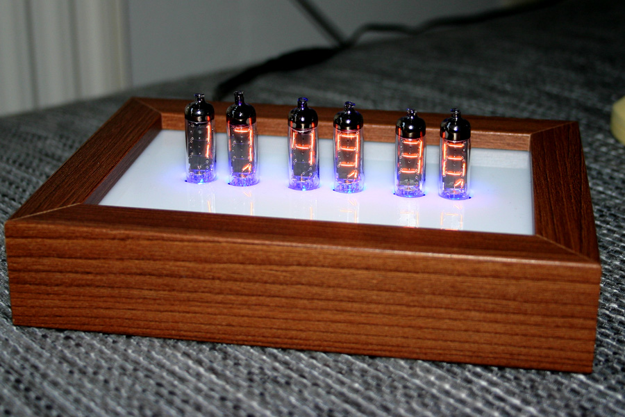

Hier auch mal wieder was von mir - ist gerade fertig geworden:
--> eine NUMITRON Uhr mit russischen IV-9 und DCF-77 Abgleich
Gruß M.

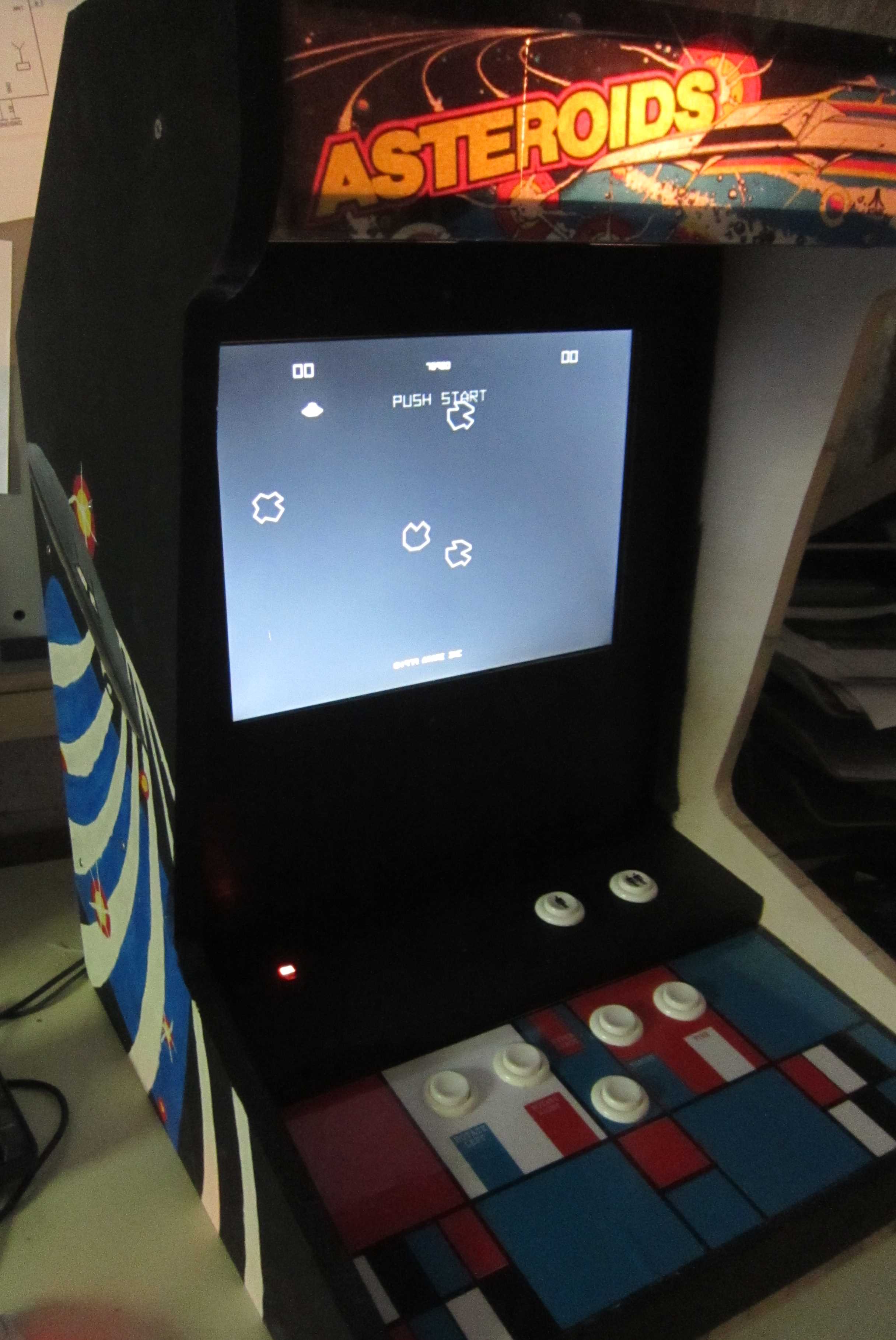

Mein c't Hacks Nachbau,
eine Röhrenuhr und das  Arcarde Game Asteroids auf einer 7cm Röhre.
von A. B. (bazzzel)
Wie wird das Spiel umgesetzt, ich lese die c't Hacks nicht?
von Tuberoids (Gast)
Der c't Author hat sich die Scope-Uhr im Netz (Thieme oder ähnlich 8052
Prozessor) und die Asteroids Umsetzung von fpgaarcade.com genommen und
auf ein Xilinx Board adaptiert. Wie beim Mame Emulator werden die
original Asteroids Deluxe Roms eingebunden.

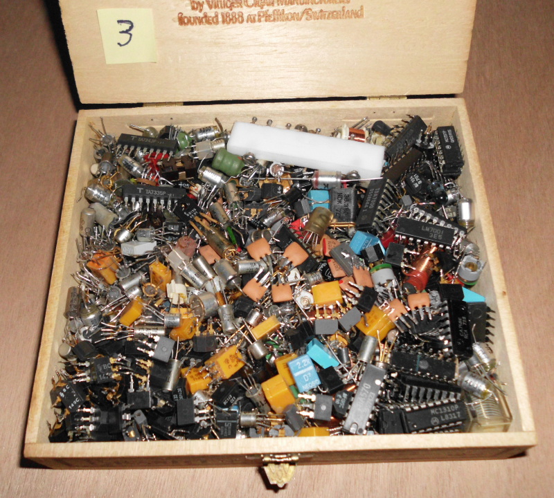

Dann nehm ich mal die Dritte Box.
Hmmm, na ja eine Schachtel voll mit Bauteilen,
Elektronik quer Beet wie im Gemüsegarten.
Wer damit nichts anfangen kann:
Gelb AM-ZF-Filter
Braun FM-ZF-Filter
Blau, Grün Spulen
Grau/Grün Folientrimmer
Plastikbauteile mit drei Anschlüßen BC..., BF...
Metallgehäuse mit drei Anschlüßen BC...,
mit vier AF...
Plastik, Schwarz diverse ICs
Auch andere nicht aufgeführte Bauteile sind dabei.
Wenns auf den Boden fällt, Pech gehabt..

Ein PIC16F887 Lochraster Hack für die Azubis.
Eine Eurokarte mit festem Layout ist schon bestellt.
Die "Firmware" wird mit dem MPLabX und XC8 Free Edition erstellt.
3 Analog Eingänge werden von den Potis mit einem Signal versorgt,
das Steuerkreuz ist die Eingabemöglichkeit (WASD + Enter),
das 240x64 Pixel Display GFX/TXT mit T6963CFG wird im Textmodus
betrieben.
An PortC wird noch UART und SPI herausgeführt.
Der PIC16F887 ist von der IHK vorgeschrieben, das Lochraster Board ist
im Gegenteil zu dem Mikrocontroller-Einschub MC2v0 auch für jeden Azubi
zum Experimentieren und lernen erschwinglich.
Gruß,
dasrotemopped.
Ja leider, ist der Uraltdinosaurier immernoch drin.  Da wär fast mal ne
neuereung fällig auf Atmegas oder sogar STM32.
Mein BS-Lehrer fand halt damals das grafischbasierende Flowcode ganz
toll, wo ich fast die Kriese als Assembler/C Prgrammierer bekam, von
anderen Microcontrollern und Programmiersparachn wollte der damals vor 1
jahr nichts wissen.
Die neueren µCs sind ja auch nicht komplizierter, die können halt nur
etwas mehr. :)
von Markus H. (dasrotemopped)
der uC, den die IHK auswählt ist nicht das Problem.
Das Lehrniveau an den Berufsschulen und die Bereitschaft der Betriebe,
etwas für die Ausbildung der Azubis was zu tun ist das Problem.
Darum sollte das Ausbildungsmaterial deutlich günstiger werden. Einen
vollständigen 19" Rahmen mit allen IHK Einschüben haben doch nur die
Azubis in den Vorbildbetrieben. Alle anderen Azubis haben das Nachsehen.
Ein uC-Experimentiersystem auf Preisnivea eines Arduinos samt
vernünfigem Buch zum Selbststudium würde mehr bringen als alles andere.
Das können sich dann die Azubis auch mal für zu Hause leisten. Der
PIC16F887 ist für Einsteiger genau richtig dimensioniert, nur muss er
durch Wissenstransfer zugänglich gemacht werden. Zitat eines meiner
Azubis : "in einer Woche mit dir am PIC Projekt habe ich mehr gelernt
als 1 Jahr in der Berufsschule"
Und ich habe vorher noch nie was mit Microchip/PIC gemacht, nur mit uCs
von anderen Herstellern. Jetzt kann der Azubi dem Lehrer Sachen zeigen,
wie z.B. die aktuelle IDE von Microchip incl. XC8 Compiler zu
installieren. OMG !
Gruß,
dasrotemopped.
PS : während meiner Ausbildung war es nicht anders, aber das muss sich
ja nicht immer wieder wiederholen.
