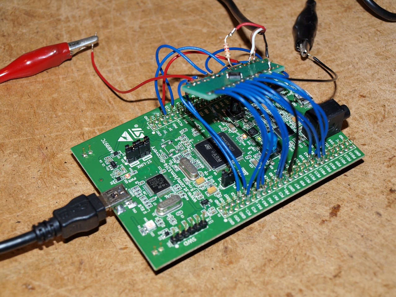

ich habe den USB HS Core vom STM32F4VGT auf einem Discovery mit dem
externen PHY USB3320 zum laufen bekommen und möchte mein
Beispielprogramm zu Verfügung stellen. Den USB3320 gibt es leider nur im
QFN32, Alternativen habe ich allerdings keine gefunden. Mein
funktionierender, wirrer Aufbau um das Discovery Board zeigt aber, dass
es auch mit Adapterplatine geht.
Der USB3320 brauch einen externen Takt (oder eigenes Quarz) zur Speisung
seiner 60Mhz PLL. Ich verwende dazu den MCO2 Ausgang des STM32F4 in
Verbindung mit der internen PLL2, die 52Mhz ausgibt. Gegen Jitter
scheint der USB3320 relativ unempfindlich zu sein, siehe auch
Datenblatt.
Für die restliche Verdrahtung gibt es nur eine Möglichkeit, da die PINs
des ULPI Interfaces vom STM32F4 fest sind. Versorgt wird der USB3320 mit
den 3V des Discovery Boards (was so ziemlich die untere Grenze
darstellt), die 1,8V werden mittels Labornetzteil zur Verfügung
gestellt. RESETB liegt auf PC15.
Ich verwende den STM32F4 nur als CDC Device (VCP), deshalb liegt der
ID-Pin des USB3320 auf VDDIO.

Prinzipiell funktioniert das ganze auch mit dem LS Core und der
Schnittstelle, die das Discovery schon on board hat. Dazu muss
USE_USB_OTG_HS durch USE_USB_OTG_FS ersetzt werden und USE_ULPI_PHY aus
den defines entfernt werden. Außerdem ist auf das Timing beim schreiben
des Puffers zu achten.

von Markus R. (maggus)
Hallo Peter,
Schaltplan habe ich mal erstellt. Abblockkondensatoren der ICs und
Versorgung des STM32F4 fehlen, aber das Prinzip sollte klar werden.
Zum Löten: Ich hab mir bei Ebay die Adapterplatine für das QFN32 geholt
und dann per Hand gelötet. Kniffelig war, dass der USB3320 das große Pad
unter dem Gehäuse verlötet haben muss (GND). Bei der Adapterplatine ist
dieses Pad zum Glück mit einigen Vias durchkontaktiert. Ich habe den
Lötstopplack auf der Unterseite der Platine entfernt, das Pad auf der
Oberseite verzinnt, das Zinn durch Hitzezufuhr mit dem Lötkolben von der
Unterseite zum schmelzen gebracht und das IC mit der Pinzette auf das
geschmolzene Zinn gelegt.
Die äußeren Pads zu verlöten war absolut unproblematisch, da Kontakte an
den Seitenrändern des ICs vorhanden sind.
Ich muss aber dazu sagen, dass ich eine JBC Lötstation und ein
Stereomikroskop verwende ;-)
Adapterplatine ist dieser hier:
http://www.ebay.de/itm/1x-QFN32-5mm-x-5mm-Adapter-P011-25-/281190068538?pt=Elektromechanische_Bauelemente&hash=item41783bf13a

Mittlerweile denke ich, dass das ganze eher ein Hardwareproblem ist. Mit
dem on Board Fullspeed PHY funktioniert es - zumindest soweit ich das
bisher testen konnte.
Ich habe die Leitungen zwischen Discovery-Board und der PHY-Platine mal
um ca. die Hälfte verkürzt und die Übertragung ist erheblich sicherer
geworden. Vor allem die Änderung vieler Bits auf einmal (also z.B. die
Übertragung der Zeichenfolge 255, 0, 255, 0, 255, 0... ) ist aber nach
wie vor problematisch. Nachdem ich im Ausgangsposting immer den gleichen
Wert übertragen habe, ist mir das damals nicht aufgefallen.
Um ein vernünftiges Layout wird man wahrscheinlich trotzdem nicht
herumkommen, wenn beliebige Zeichenketten versendet werden sollen. Oder
hat jemand einen Vorschlag, wie man es auch mit Discovery-Board und
Adapterplatine halbwegs vernünftig zum laufen bekommen könnte?
Was ich noch nicht verstehe: Zeichenketten, die am USB Hub nicht
funktionieren, funktionieren bei direkter Verbindung schon. Dabei müsste
das doch eigentlich vom parallelen ULPI-Interface unabhängig sein?
von Markus M. (Firma: EleLa - www.elela.de) (mmvisual)
- Die Drähte auf Deinem Bild sind recht dick. Hast Du Fädeldraht?
- Die Drähte kürzen
- einen Widerstand von ca. 22 Ohm in die Drähte löten
- mehrere Abblockkondensatoren dem PHY spendieren, deiner hat ja gar
nichts.
Große Geschwindigkeit = Störanfällig und da muss schon etwas für den

@Markus Müller: Danke für die Vorschläge. Ich hätte zwar noch Fädeldraht
und Wiederstände zum terminieren da, wollte jetzt aber nicht noch weiter
an dem Verhau rumpfuschen. Bzgl. der Abblockkondensatoren: Die sind
unter der QFN32-Adapterplatine montiert.
Ich hab jetzt mal ein 4-lagiges Layout mit STM32F4 und USB3320 (u.A.)
drauf gemacht, wenn die Platine geliefert und bestückt ist werde ich das
Ganze nochmal testen.
nachdem jetzt alles aufgebaut ist (USB3320 und STM32F4 auf einer
4-lagigen Platine), hier mal ein kurzes Update.
Die Übertragung ist deutlich sicherer geworden, ich übertrage damit die
Daten, die ich aus einem angeschlossenen ADC per DMA auslese. Beim
Anschluss an einen Port des PCs hatte ich bis jetzt noch keine
Aussetzer, beim Anschluss an den USB Hub hingegen schon. Ich kann das
Problem mit dem USB Hub allerdings nicht eingrenzen, mal funktioniert
es, mal bricht er nach ein paar Paketen ab. Die Kabellängen vom und zum
Hub scheinen keine Einfluss zu haben.
Die Datenrate habe ich jetzt nicht nochmal gemessen, meine Anwendung
braucht maximal 3,9 MByte/s und die werden locker erreicht.
