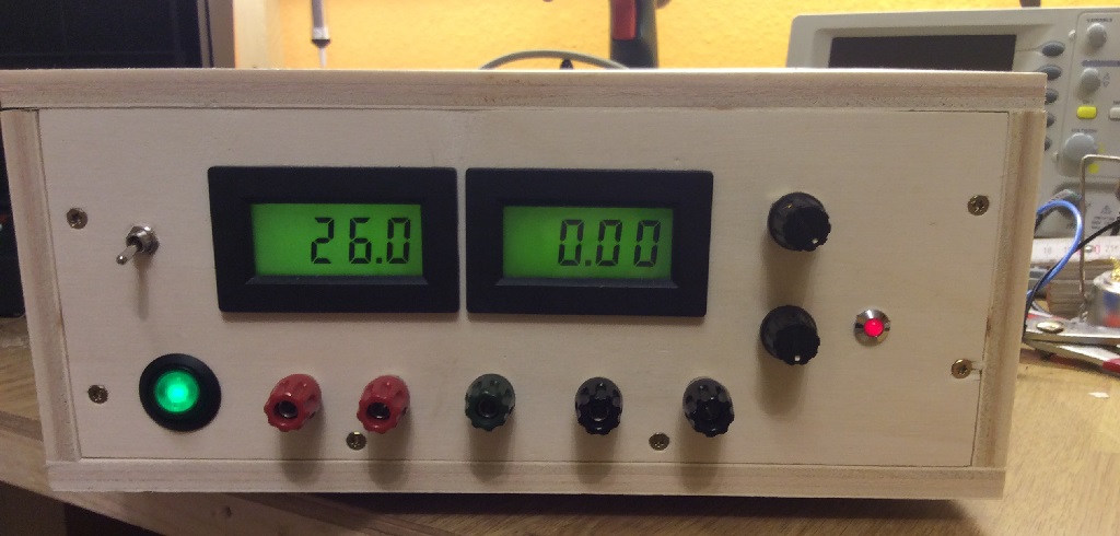

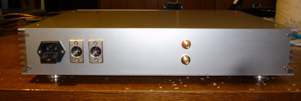

Thomas der Bastler schrieb:

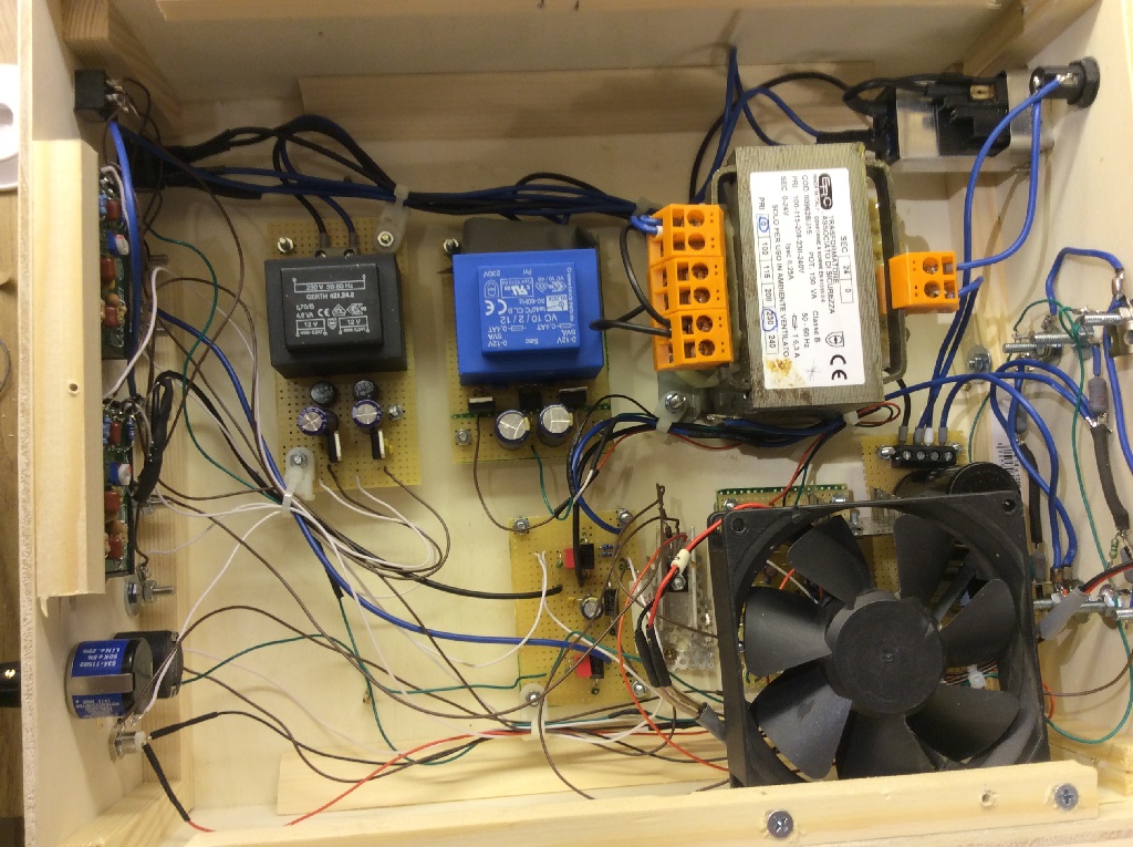

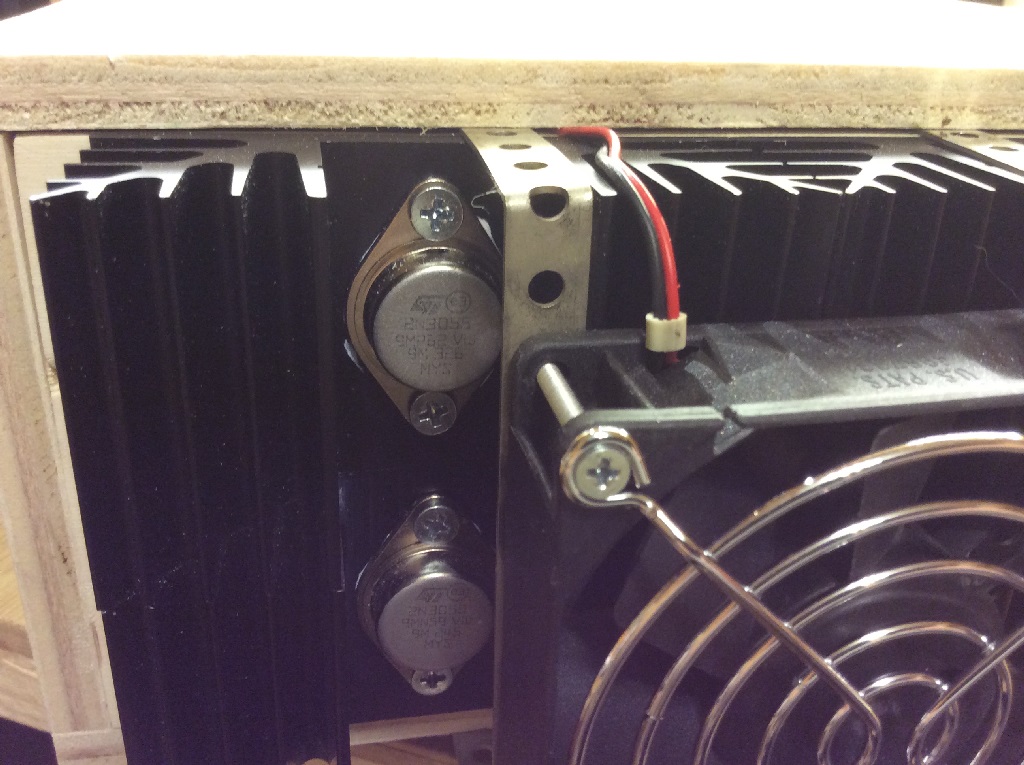

> Klar habe ich getestet.Das NT habe sogar auf 45V Max begrenzt.
Bei 5A?
Also 33V*7,5A vom Trafo ergibt 45V*5A nach der analogen Regelung?
Außer dir bekommt das niemand hin. (schulterklopf [hinterkopfklaps])
Und tdb, man sollte nicht selber so stacheln, wenn man schon zwei
Fanclubs mit entgegengesetztem Vorzeichen hat. Ich bewundere deine
Ausdauer und Bastelfreude, bin aber skeptisch zur Umsetzung. Kann ich
auch beiden Clubs beitreten?   :-D
(Basteln ist übrigens immer Selbstzweck. Sollte man nicht vergessen.)
von Christian L. (cyan)
> Der Trafo bringt 33-34 V bei 7.5 A Last.
Bei 33V ergibt sich, ohne Berücksichtigung der Netzspannungsschwankung
von +-10%, ein maximaler Spannungsabfall am Siebelko von 44,67V unter
der Annahme von sehr sehr großzügigen 2V Spannungsabfall am
Gleichrichter. Schon jetzt reicht der Wert nicht um 45V abzugeben. Hinzu
kommt der Ripple am Siebelko mit typisch 20%, sodass deine Spannung auf
35,7V einbricht. Der Regeltransistor frisst ebenfalls noch ein paar
Volt.
Sorry, aber ich glaube dir deine Aussage erst, wenn ich Beweise dafür
sehe. Deine Aussage steht nämlich in einem krassen Widerspruch zu
fundamentalen physikalischen Grundlagen. Es wäre also schön, wenn du ein
Bild des Verlaufs der Ausgangsspannung bei Belastung hoch lädst.

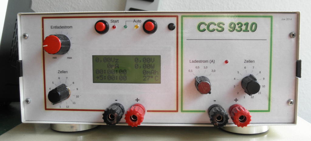

von Borsty B. (mantabernd)
Ich persönlich finde dass es schlimmeres gibt wie die Kunstwerke von
TdB. Ich find die Gehäuse schick (im Rohzustand), die Anordnung der
Bauteile hier im Doppelnetzteil ist zumindest sauber, nichts ist schief
gebohrt und alle Kabel sind verkrimpt (soweit ersichtlich). Und ja, auch
ich würde es anders machen aber, wie gesagt es gibt wirklich
schlimmeres.
Ich finde es nur wirklich schade, und das ist nicht bös gemeint, dass
Thomas auf keinerlei technische Fragen eingeht. Dabei sind wir hier doch
in einem Technikerforum, oder?
Die Frage nach der Leistung ist nämlich absolut gerechtfertigt und
keineswegs böse gemeint.
2x33V / 7,5A ergibt knapp 2 x 250W. Diese Power steht maximal zur
Verfügung.
2x45V / 5A ergeben 2 x 225W. Das kann vorne (laut TdB) entnommen werden.
Sprich 500W in -> 450W out. Bei 50W "Verlust" machen die Lüfter auch
durchaus Sinn. Die 45V Out, errechnet durch 33V*1,4 (ich weiß dass das
nur eine Faustformel ist) ergibt 46,2V. Sooo ganz unwahrscheinlich ist
das ganze doch gar nicht?! Wäre halt schön wenn TdB mal darauf eingehen
würde und sachlich die Sache beantwortet. Vielleicht hat er ja wirklich
ein geniales Netzteil gebaut?! 90% Wirkungsgrad sind doch ganz ok :-).
von Magnus M. (magnetus) Benutzerseite
> durchaus Sinn.
Im ungünstigsten Fall muss er aber auch bis zu 500W Verlustleistung
abführen (alle Ausgänge kurzgeschlossen oder nahe 0V bei Strombegrenzung
auf Anschlag).
von ganzegal (Gast)
Jedes analoge Netzteil erreicht 100% Wirkungsgrad. Entnommene Leistung +
Wärme = 100%.   ;-)
Nur sein Netzteil bietet diese Ausgangsleistung keinesfalls, weshalb er
auch nicht darauf eingehen kann. Er wird seinen Irrtum doch keinesfalls
zugeben wollen.

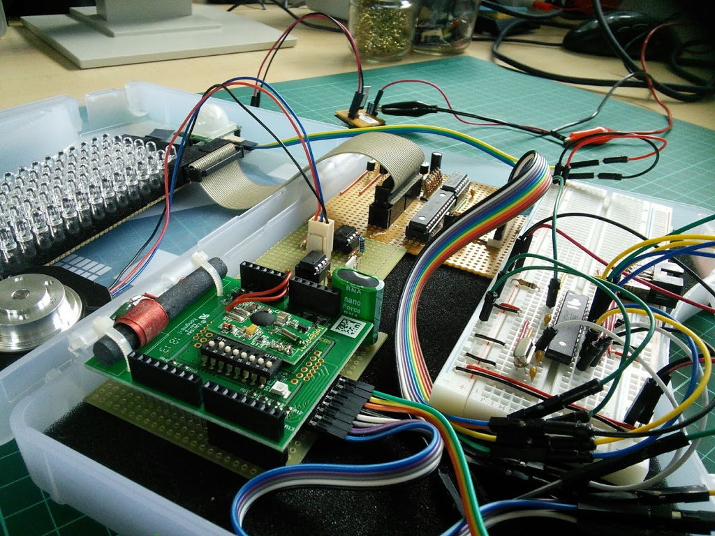

von Dieter P. (low_pow)
Eine ELF-Funkverbindung für den Küchentisch.
( Extremely Low Frequency )
Bitte Vorsicht beim Abspielen der Audiodateien mit
Lautsprecher und Kopfhörer ( starker Netzbrumm ) !!!
Die Ausrüstung, gespendet vor Jahren vom Elektronikschrott:
Sender:Lawinensuchgerät, BJ ca 1980
Frequenz: ca 2275Hz
Empfänger:Telefonverstärker mit Spule, auch schon sehr alt
Die ersten Lawinensuchgeräte waren bei ca 2275Hz, bekannt
etwa auch als Lawinenpiepser eines anderen Herstellers.
Die eingebaute Ferritantenne ist richtungsempfindlich,
was zum Peilen ausgenutzt wird.
Schon seit langer Zeit verwenden Lawinensuchgeräte die
internationale Freuqenz von 457kHz.
Auch Telefonverstärker lassen sich schon lange nicht mehr
induktiv ans Telefon koppeln, um ein Gespräch laut
mitzuhören.Der Ferritstab eines alten Radios erhöht etwas
die Induktivität der Empfangsspule.
Die eigene Leistung ist hier nicht der Bau der Geräte,
sondern die gemeinsame Verwendung dieser unterschiedlichen
historischen Geräte.
Als Beispiel Signale bei Abständen von 1m und 4m,
die Signale wurden nicht gefiltert.
Das starke Brummen kommt vom Telefonverstärker.

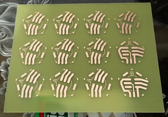

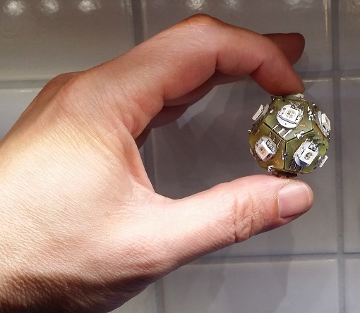

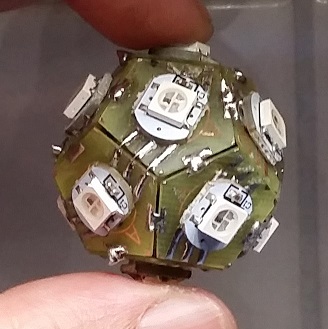

Ich hatte schon länger das Bedürfnis eine räumliche Schaltung zu
bauen... aber was baut man da? Richtig, einen Dodekaeder aus zwölf
kleinen Platinchen mit je einer WS2812 drauf!
- Platinen: 0,5mm FR4 mit 18µ Kupfer einseitig
- Kantenlänge 12mm
- Gesamtdurchmesser 35mm
  (hätte also bequem in einem Tischtennisball Platz)
- Gewicht ca. 9 Gramm
Ein Funktionstest steht noch aus.
von David .. (volatile)
> - Kantenlänge 12mm
Gefaellt mir! Den Test liefer schnell nach! :P
Versorgst du von aussen per Netzteil? Oder hast du auch da getrickst
(Induktionsspule im Inneren? Akku?)?
Hiermit getan (siehe Anhang). Zufälliges Aufblitzen in zufälliger
Intensität.
In der momentanen (Ur-)Version wird Spannung und Datenstrom von außen
zugeführt. Es wäre aber in dieser Größe noch genug Platz im Inneren um
einen Akku + Schaltregler + Controller unterzubringen.
Ich würde das ganze Teil gerne noch eine Nummer kleiner bauen. Das
scheitert aber z.Zt. an der Tatsache dass ich hier nur die WS2812B
zusammen mit 100n Puffer-C auf kleinen Platinchen (1cm Durchmesser) zur
Verfügung habe. Das Layout ist auch noch stark verbesserungswürdig.

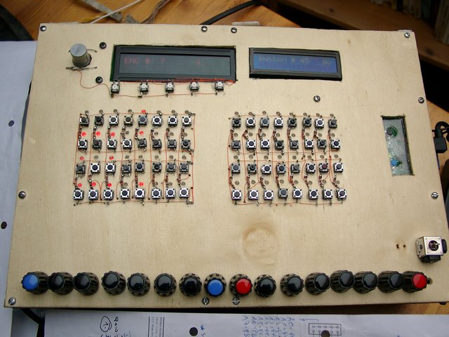

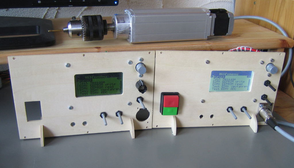

ttt schrieb:
> Mein Kommentar zur Frontplattengestaltung: "Willkommen im TdB-Club."
Ich denke da übertreibst du mehr als nur ein wenig.
@neutrino
Meine Sorge bei Kunststoffblenden ist immer die Festigkeit. Das Material
biegt sich doch recht schnell wenn man etwas ein- oder aussteckt. Hast
du die Front hinten irgendwie abgestützt?
Die Beschriftung mit der Folie gefällt mir sehr gut. Viel eleganter als
Anreibesymbole, Filzstift oder gar gefräse.
von John Doe (Gast)
Joe J.: Endlich mal jemand der ein Display RICHTIG einbaut und nicht den
Metallrahmen des Displays aus der Frontplatte gucken lässt.
von killroymenzel (Gast)
Für meinen Geschmack würde ich den Metallrahmen allerdings sichbar
lassen...... bündig zwar - aber sichtbar. ..
Ich denke es ist Geschmackssache. ....
von Joe J. (neutrino)
Ja, unter den Anschlussbuchsen habe ich je ein kleines Loch in das
Gehäuseunterteil gebohrt und eine Kleine Schraube reingedreht. Vorher
hatte sich die Frontplatte beim Ein- und Ausstecken stark gebogen.
Danke! Trotzdem dachte ich im Nachhinein, ich hätte auch einen Rahmen um
die Anzeige zeichnen können.
Gruß, Joe
von Rainer (Gast)
Oder man klebt einen passenden Rahmen darauf.
z.B. sowas:
http://www.reichelt.de/LCD-FRONT-8/3/index.html?&ACTION=3&LA=446&ARTICLE=54551&artnr=LCD+FRONT+8&SEARCH=rahmen+lcd
Rainer
Stimmt, so ein Rahmen sieht natürlich professionell aus. Allerdings
kostet er fast gleich viel, wie das LCD (von Pollin). Und das ist mir
mein "Kunstwerk" nicht wert.
Da investiere ich die 8 € lieber in eine Flasche Wein, passend zu einem
guten Essen. ;)
Gruß und Mahlzeit!
Joe

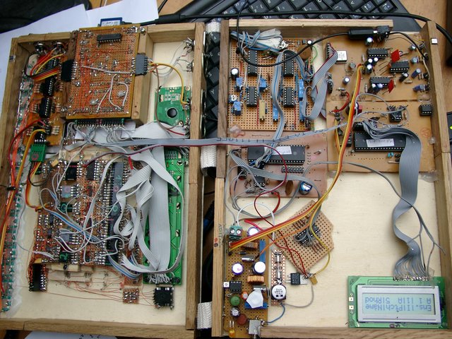

Hier sind zwei meiner kürzlich fertiggestellten Musikinstrumente.
Baupläne und genaue Beschreibungen finden sich auf www.ucapps.de
Zum einen die Midibox NG (New generation/helle Holzkiste) mit einer
TastaturLEDmatrix, welche einen FM-Synthesizer zum Tönen bringt, sowie
einen Max525 DAC zur Ansteuerung analoger Synthesizer. Dann in der roten
Kiste ein Sequenzer (seq_v4). Beide Geräte laufen mit einem STM32F407
Board. Die einseitigen Platinen sind mit Kicad und Tonertransfer
hergestellt und/oder mit Fädeldraht gestrickt. Nicht professionell -
Kunst eben.

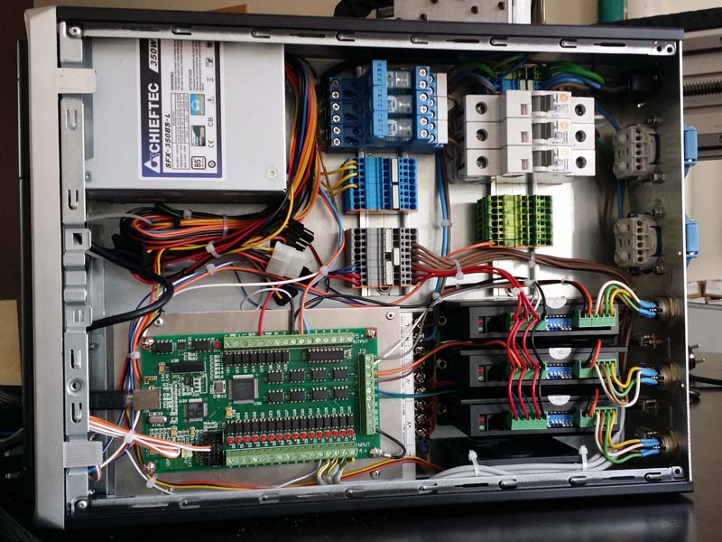

Ich habe mal eine kleine Auszeit von der Elektronik gebraucht, daher hat
mein letzte Projekt eher etwas mit Mechanik / simpler Elektrik zu tun.
Es handelt sich dabei unschwer zu erkennen um eine CNC-Fräse. Das ganze
habe ich ohne Vorlage und quasi ohne Vorkenntnisse gebaut, dabei sind
mir ein paar grobe Fehler unterlaufen, was das ganze Projekt unnötig in
die länge gezogen hat. Jetzt funktioniert das ganze einigermaßen.
Bauzeit lag bei etwa einem halben Jahr. Bauteile habe ich immer nur
beschafft wenn mir was fehlte. Zur Fertigung standen mir nur
Hobbywerkzeuge zur Verfügung. Aber man braucht auch nicht viel:
Handkreissäge, Baumarkt-Standbohrmaschine, Akkuschrauber, Oberfräse,
gute Feilen und Sechskantschlüssel. Abgesehen von den Gewindespindeln
(von einem Maschinenbauer-Onlineshop vorgefertig) sind alles Standard
Bauteile die ich angepasst habe.
Verfahrweg ist ca. 1m x 50cm x 15cm, Höchstgeschindigkeit 5m/min, Alu
kann das Teil ohne "Schaden" fräsen, ich bin immernoch am optimieren der
Parameter da ich es momentan noch nicht so sauber wie ich es mir Wünsche
zerspant bekomme.

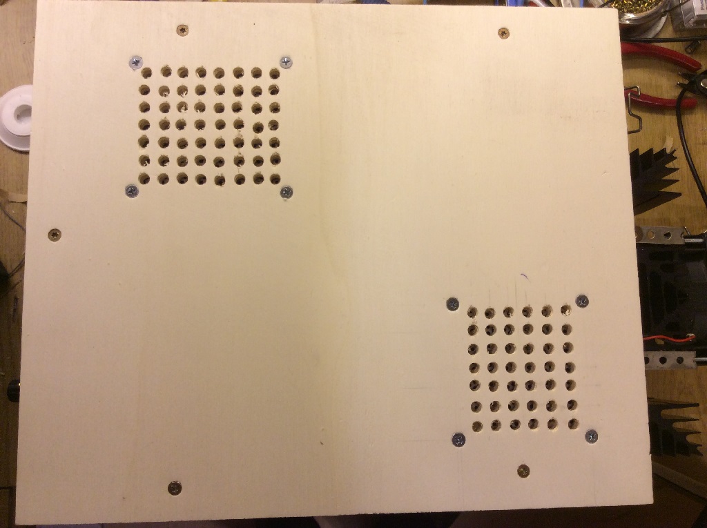

von Luca E. (derlucae98)

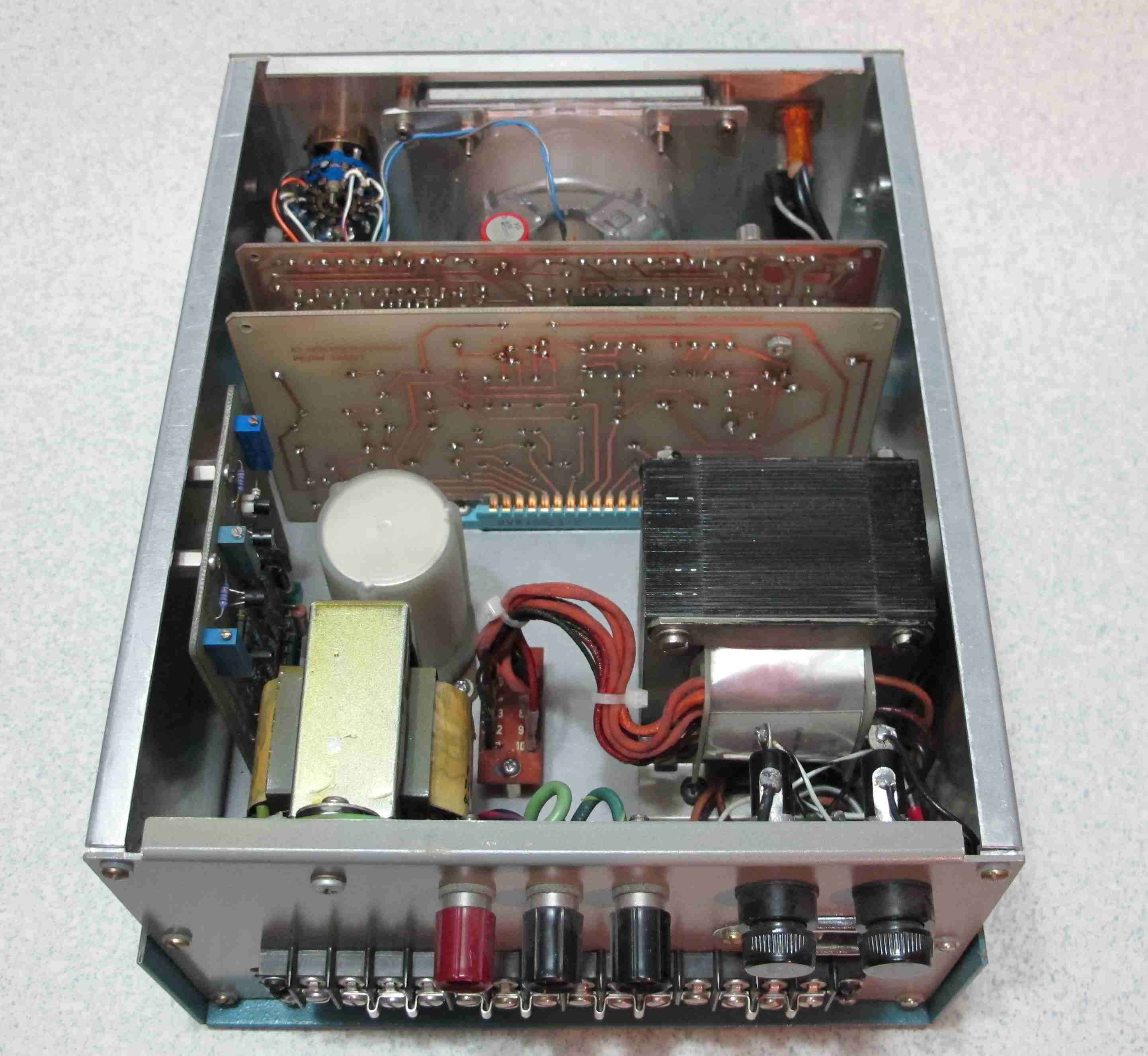

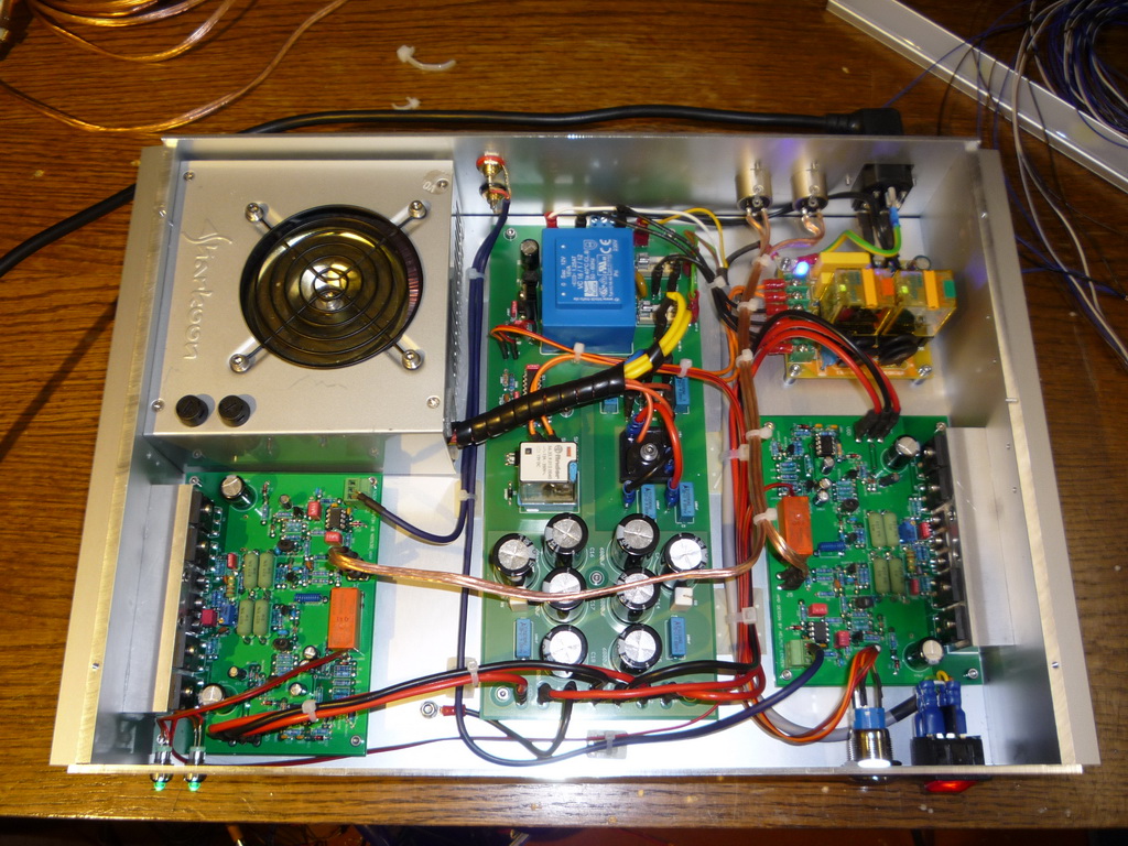

Auch ich habe jetzt mein Labornetzteil nach der Schaltung aus der
Elektor 12/82 fertiggestellt. Es liefert 26V bei 3,5A.
Den Kippschalter links neben dem LCD habe ich nachträglich eingefügt, um
die Sense-Terminals intern mit den Ausgansklemmen zu verbinden, da ich
die externe Sensefunktion nicht so oft brauchen werde und weil ich
keinen Draht von Klemme zu Klemme haben wollte.
Unter dem Lüfter befindet sich die Regelplatine und der Gleichrichter
mit den Glättungselkos. Der Lüfter sorgt für optimale Kühlung des
Treibertransistors und des Gleichrichters.
Ein zusätzlicher, außen angebrachter Lüfter, sorgt für gute Kühlung der
Leistungstransistoren.
Die CC-LED hat noch einen kleine Fehler, sie leuchtet durchgehend
schwach und im CC-Betrieb dann auf voller Helligkeit. Stört mich aber
momentan nicht weiter.
von Nice (Gast)
Sieht super aus !!!
von Franz (Gast)
von Barney G. (fuzzel)
Nice schrieb:
> Sieht super aus !!!
Eher zusammengeschustert.
von Berater (Gast)
@Luca E.
Erst mal, Du hast Dir sehr viel Mühe gemacht, das sieht man. Es war für
Dich sicher viel Arbeit. Sehr schön.
Allerdings kommt jetzt ein ganz großes ABER:
a.) Holz ist als Gehäuse sehr gefährlich, gerade bei Netzspannung. Ich
habe es als Jungedlicher auch verwendet, weil es leicht zu bearbeiten
war und die einzige Möglichkeit war, so ein Gehäuse zu bauen.
Wenn in Deinem Netzteil etwas zu heiß wird, kann das Holzgehäuse sehr
schnell brennen und schon nach einigen Minuten das Zimmer und später das
ganze Haus. Und Dein Netzteil mit 26 Volt und 3,5 Ampere kann sehr
heiß werden!
b.) Die 230-Volt-Verdrahtung in Deinem Netzteil ist lebensgefährlich.
Wenn sich da ein Draht löst und an die falsche Stelle kommt, hast Du
plötzlich 230 Volt am Ausgang. So ein Stromschlag kann töten.
Ja, es ist hart das zu lesen, die Gefahren werden nicht gesehen. Habe
ich als Jungedlicher auch nicht verstanden. Aber Du musst Dein Netzteil
unbedingt mit Hilfe eines Fachmanns umbauen! Dein Netzteil muss am
besten in ein geerdetes Metallgehäuse.
Kennst Du keinen Elektriker in Deinem Verwandtenkreis? Vielleicht hilft
auch ein Lehrer? Irgendjemand der von Elektrik und Sicherheit Ahnung
hat.
Bloedsinn.
von Gat (Gast)
Also ich sehe in holz auch keine gefahr:
im netz findet man für holz folgende algemeine werte:
Flammpunkt Holz 200-275°
Brennpunkt Holz 260-290°
Zündpunkt Holz 330-520°
und ich bezweifel das es 200° warm wird, vorallem weil die teile die
viel wärme produziern außen an den kühlkörpern sind
von Deltal (Gast)
Ich sehe da schon mal die Shunts sehr nahe an der Gehäusewand...
Irgendwie hätte ich auch ein ungutes Gefühl das Ding unbeaufsichtigt
laufen zu lassen. Da gibt es ja auch keine thermische Abschaltung, wenn
der Lüfter mal streikt?
230V im Holzgehäuse sind nicht so prall.. Schau mal ob du nicht nen
Update auf nen Metallgehäuse im nächsten "Bauabschnitt" durchführen
willst ;)
Danke für die Verbesserungsvorschläge!
Ich werde das ganze mal überarbeiten. Also: 230V Leitungen an
Platinen/Trafo fixieren, die Kabel generell weiter weg von Bauteilen die
heiß werden können, Emitterwiderstände von der Gehäuserückwand weg, eine
übertemperaturabschaltung werde ich einbauen und die Kabel ordentlicher
verlegen.

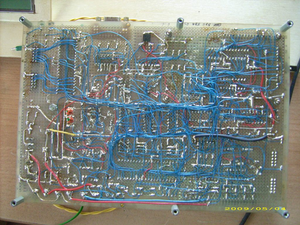

von F. F. (foldi)
Wie fein doch Lochraster ist. :-) Schönes Teil und alles so ordentlich.
Werde hier wohl nie wieder was auf Lochraster zeigen können.
Warum denn nicht?

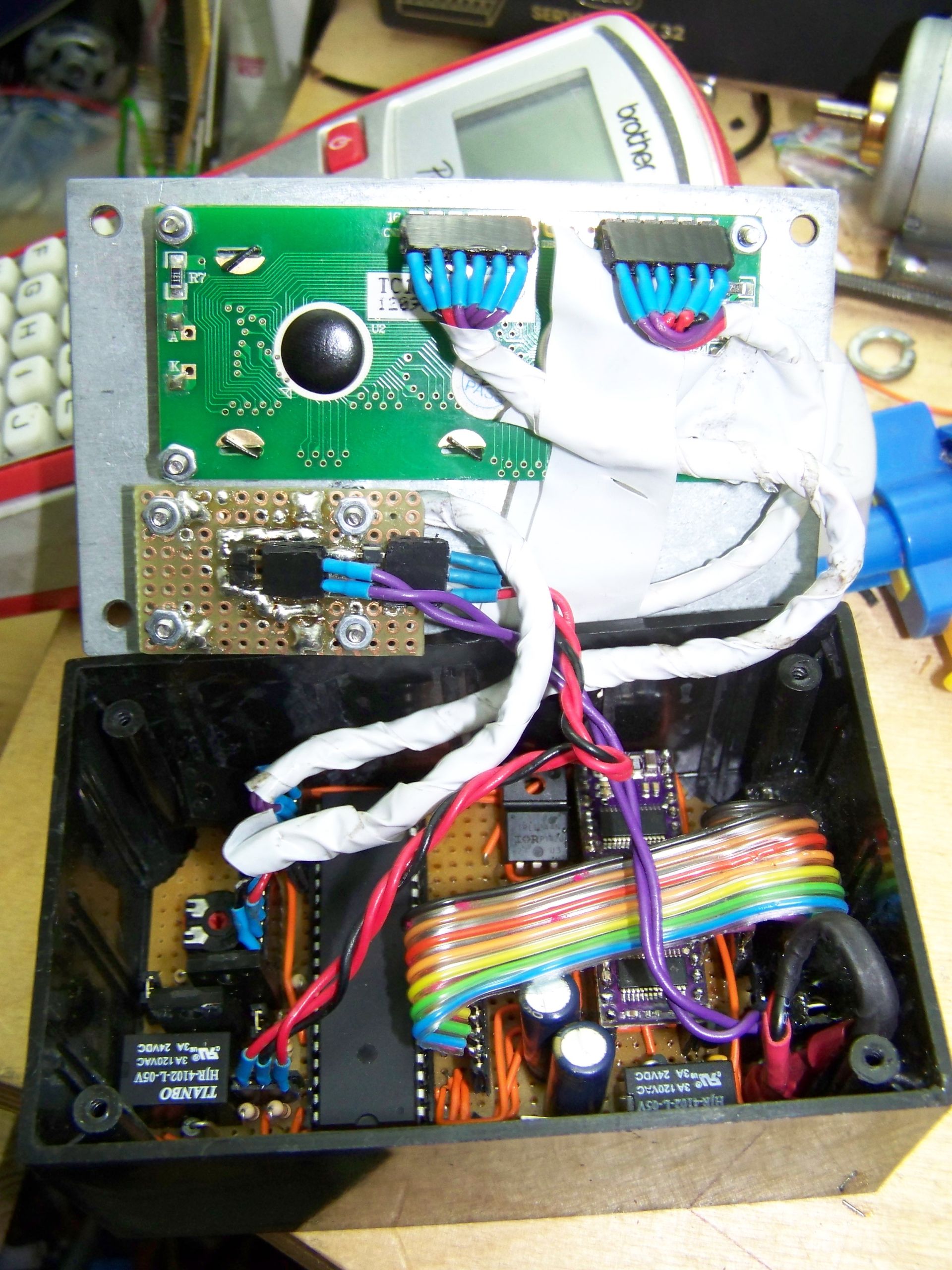

von F. F. (foldi)
Ich mache mir oft keinen Schaltplan und erst recht keine Gedanken übers
Layout. Dann friemel ich mir alles zurecht, weil ich mal wieder keinen
Platz hatte, aber am Ende funktioniert ja alles so wie ich es wollte.
Du kennst sicher den Spruch: "Was des Meisters Hand nicht ziert, wird
mit Farbe zu geschmiert!" Bei mir ist es der Heißkleber.
Bei den Net-IO's habe ich mir dann mal Mühe gegeben und die Sachen alle
richtig über ne Lehre gebogen, bevor ich sie einlötete.

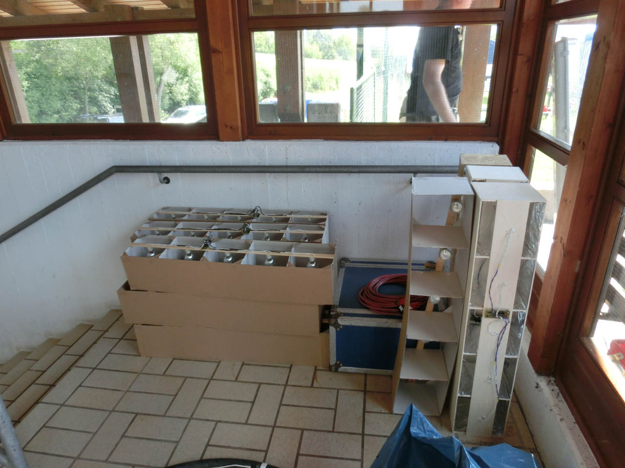

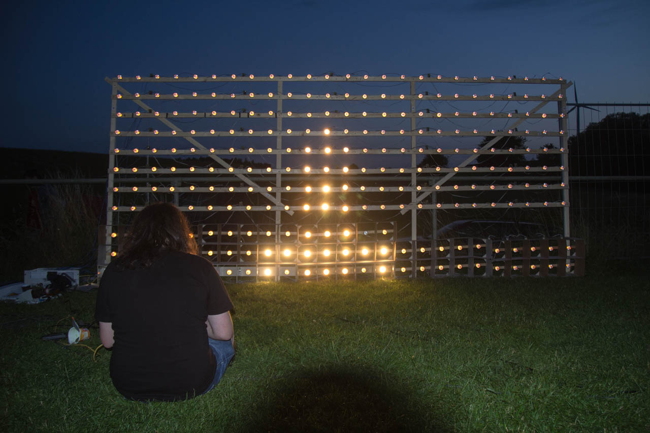

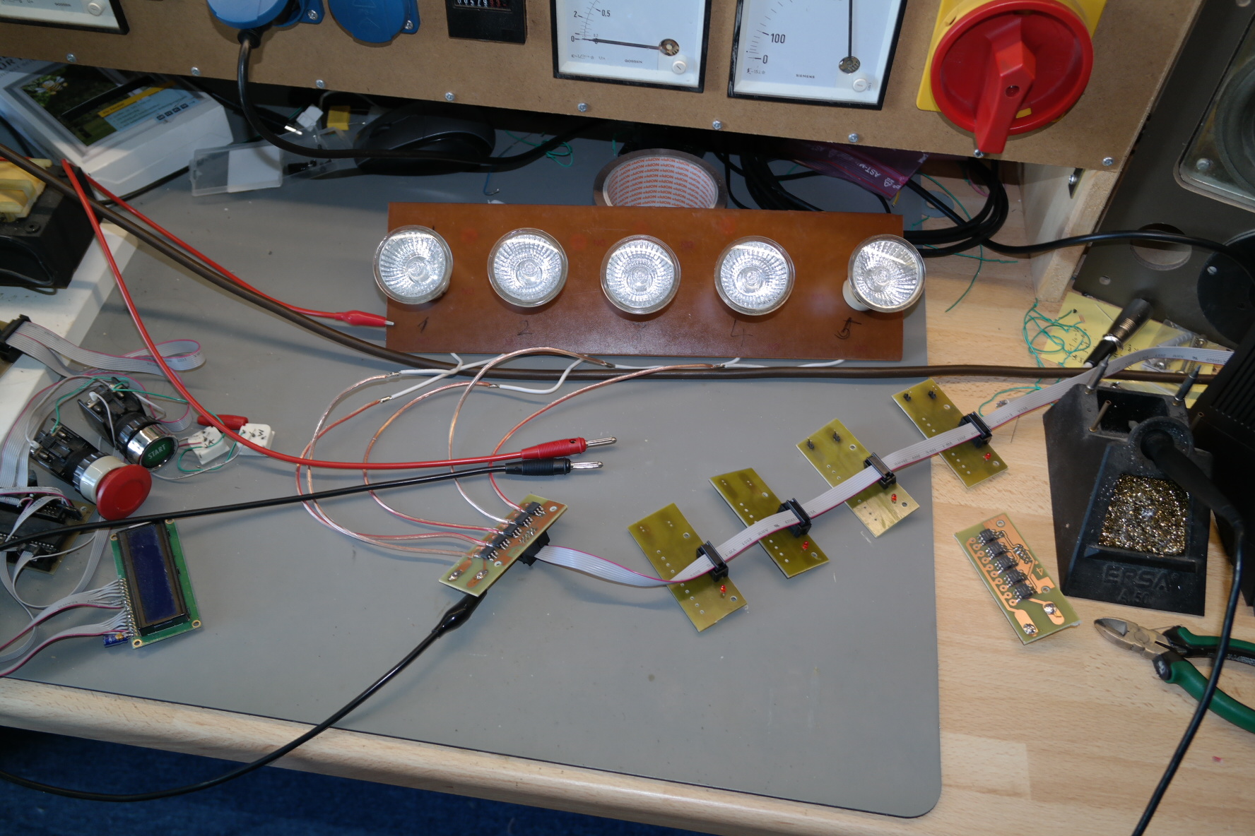

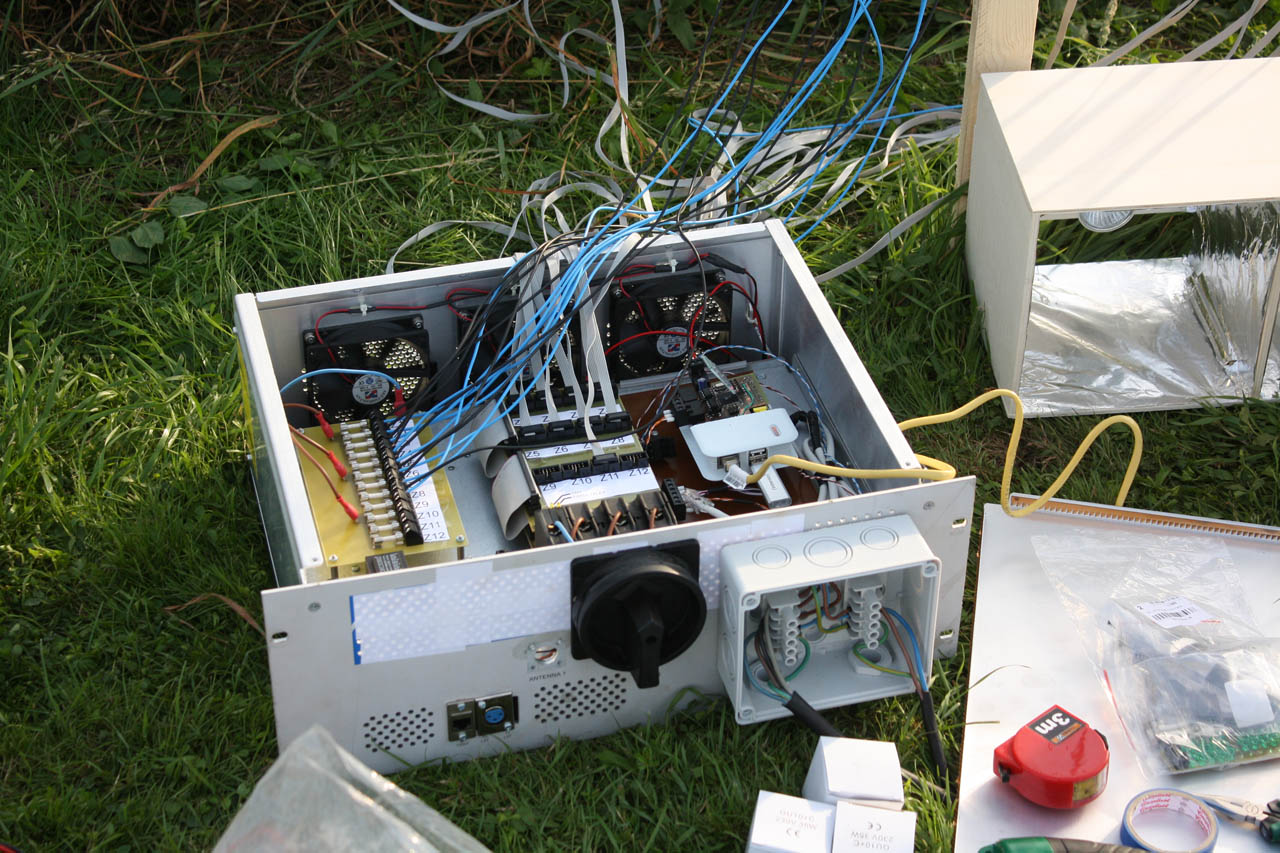

von Mw E. (Firma: fritzler-avr.de) (fritzler)
Mein Lochraster wird auch immern 3D Kunstwerk mit vielen Drahtbrücken
unten wie oben.
Ansonsten noch ein kleines Gemeinschafaftprojekt als Bilder.
5x2,5m Größe und 11x25 Pixel.
Pro Pixel 35W Halogen.

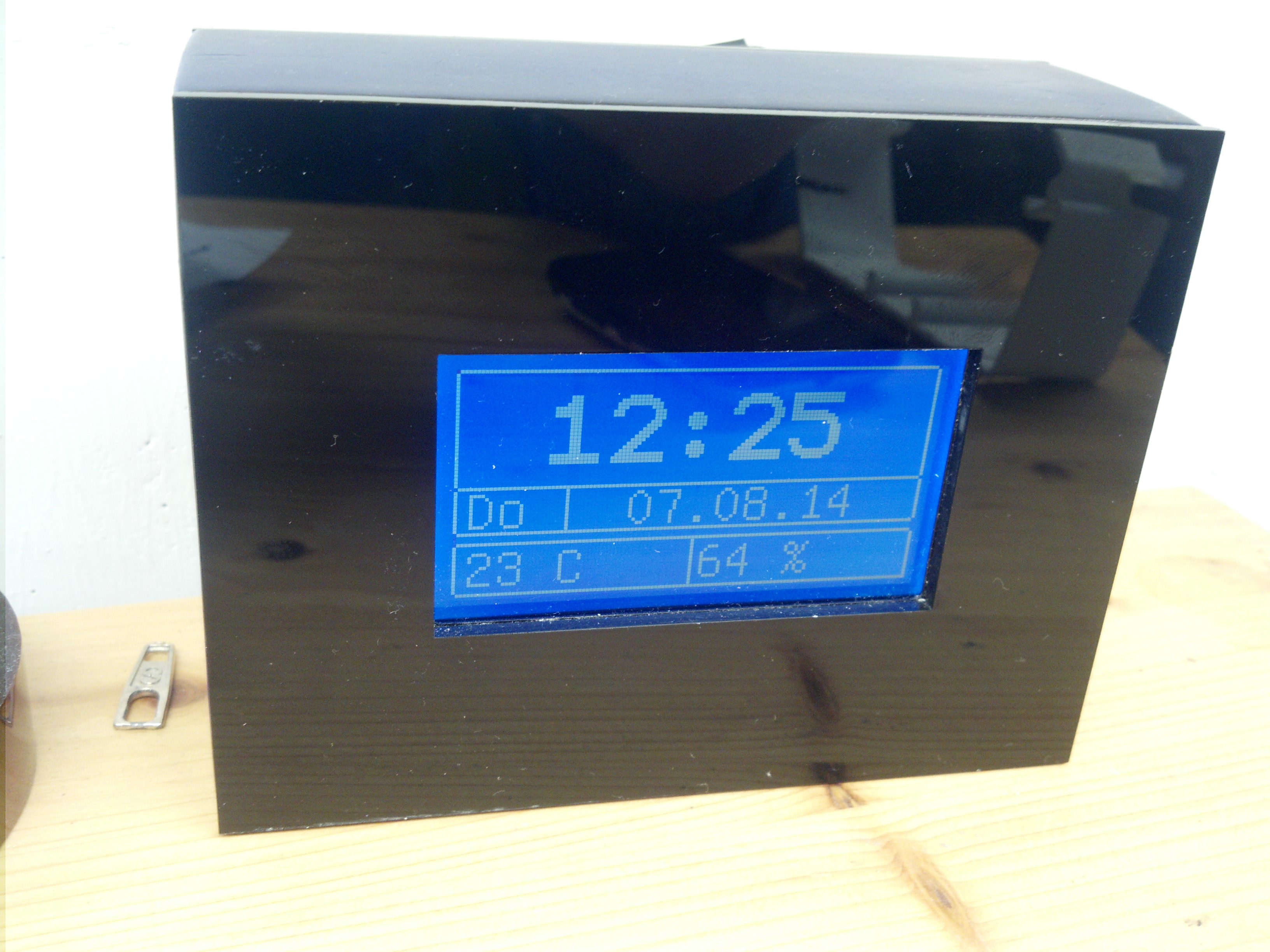

von Philipp K. (philipp_k59)
Das ganze ist eine DCF-77 synchronisierte RTC am 128x64px Display im
Selbst lackiertem gehäuse mit Acrylfront und USB Anschluss fürs Handy.
Dazu noch eine Anzeige der Temperatur und Luftfeuchtigkeit.
Das ist zwar keine besondere Arduinolösung aber ich musste die ganzen
Libs ein wenig modifizieren um das ganze in den 30k Flash zu bekommen.
(Atmega328p) Da war kein byte über. Das Bild von hinten war vor dem
einkleben der Einzelteile.

von Selbsternannter Weltverbesserer (Gast)
schade, sonst hätte es noch für ein "°" vor dem "C" gereicht ;-)
Wie kricht man denn mit dem bisschen 30k voll?
Hehe Danke ..hatte das Zeichen nicht gefunden und dann nicht mehr dran
gedacht.
Mit "Arduino" und 2 Zeichensätzen.. hatte noch versucht die Zeichensätze
auf die verwendbaren Zeichen zu begrenzen aber das wurd irgendwie nichts
bzw nicht viel kleiner.
Noch fix nachreich.. durch die Begrenzung auf wirklich nur verwendete
Zeichen konnte ich 15k Flash freimachen,damit ist noch Platz für
Luftdruck und Vorhersage des Wetters.
Wadd?
Was haste denn da fürn Zeichensatz?
Wird jedes Zeichen als 32bit Bitmap abgespeichert oder was?!?
Wieso das geht doch.. 26px im schlimmsten allle 26x26 macht  676 bits
bei 10 Zeichen für die Uhrzeit schon fast 1 KB. Der kleine ist ein zig
Sprachen unifont mit einigen Pages.. ist doch dann logisch?.
