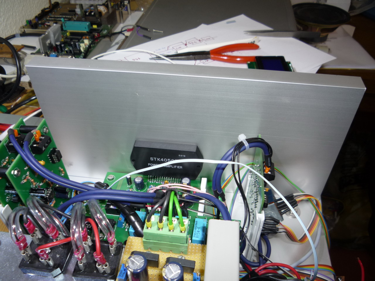

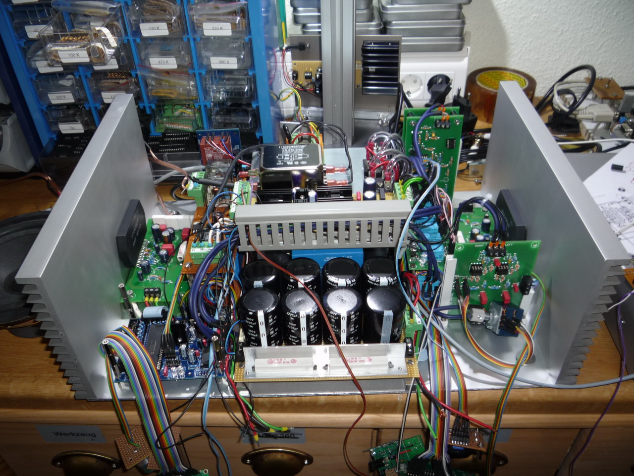

Leider komme ich mit der internen Wiki nicht klar, deshalb auf dieser Weise stelle ich mein Projekt vor. ( Admin bitte Wiki Artikel - Verstärker fürs Wohnzimmer löschen ) Technische Daten : 8 Audioeingängen , davon 2 über Toslink Digital Radio Vorverstärker mit PGA2311 - Über Fernbedienung steuerbar - Drehencoder Limiter Loudness Equalizer - Über eine Logiksteuerung mit Atmega8 Endstufe - 2 x STK4050V Softstarter Abmessungen 430 x 300 x 150

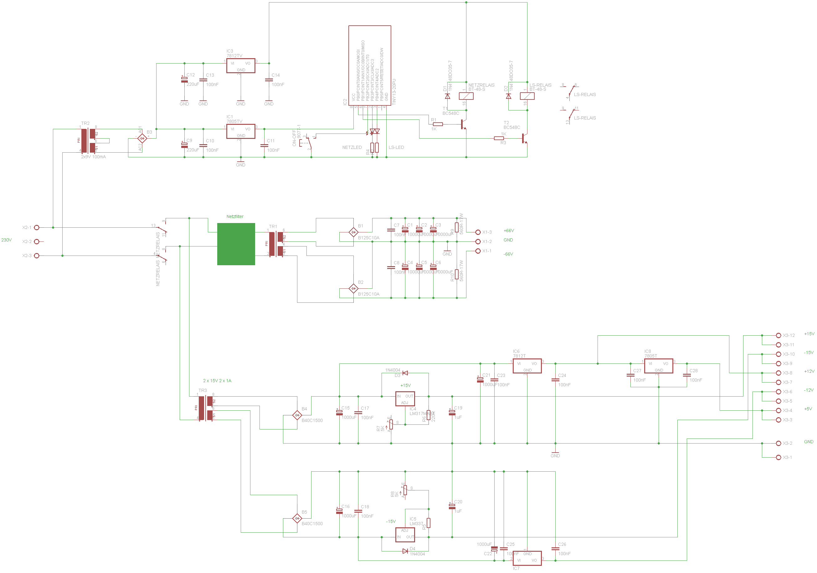

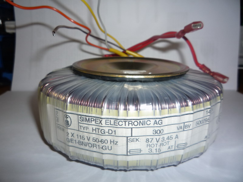

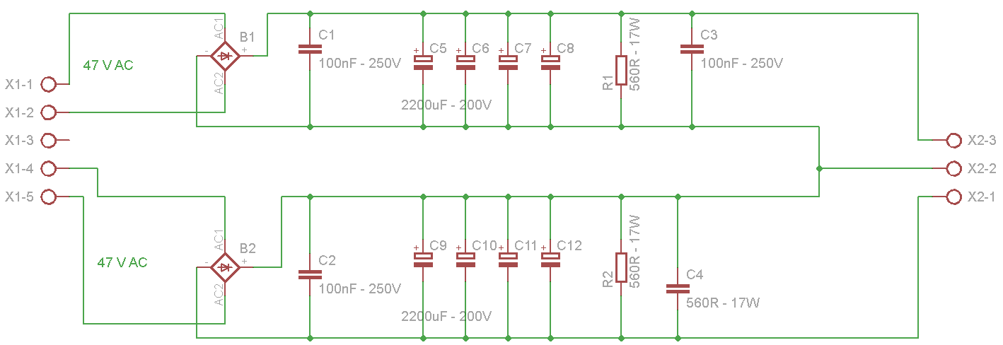

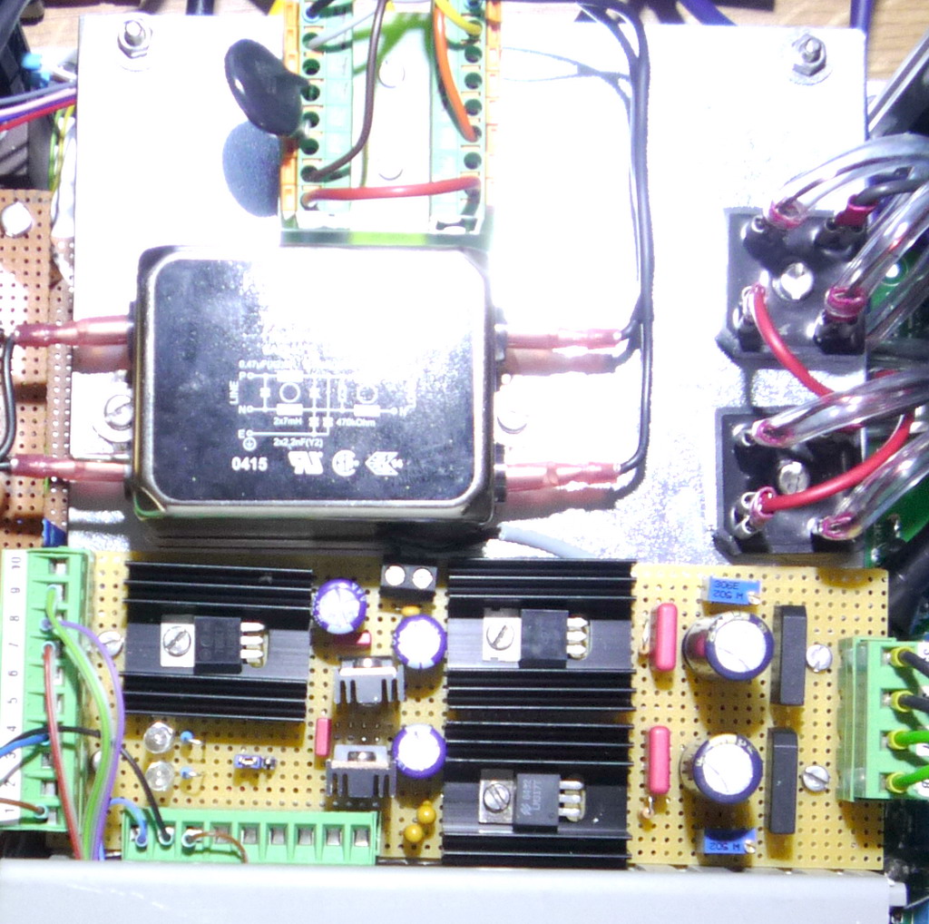

Die Netzteile : Das Hauptnetzteil ist ein Ringkerntransformator mit 2 x 47V und ca. 2 x 4A Kurze Erklärung : Der Ringkerntrafo wurde auf einem V2A Platte befestigt und die gleichgrosse Platte nochmal mit M4 4Kant-Abstandbolzen, nochmal darüber geschraubt. Auf der obere Platte sind die beiden grossen Gleichrichter für die STK Versorgung sowie das Netzfilter angeschraubt. Ausserdem das Netzteilplatine ( Lochraster ) für die weitere Versorgungsspannungen

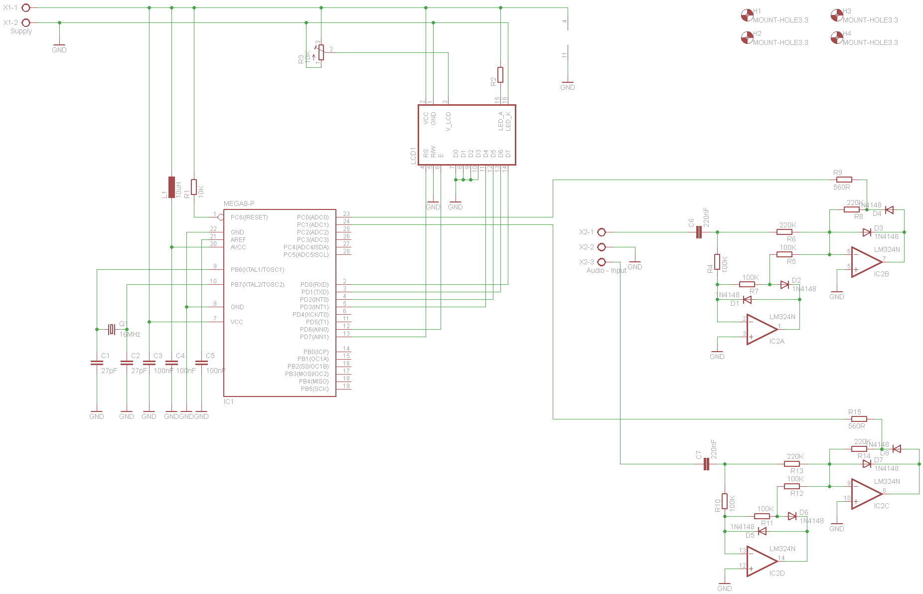

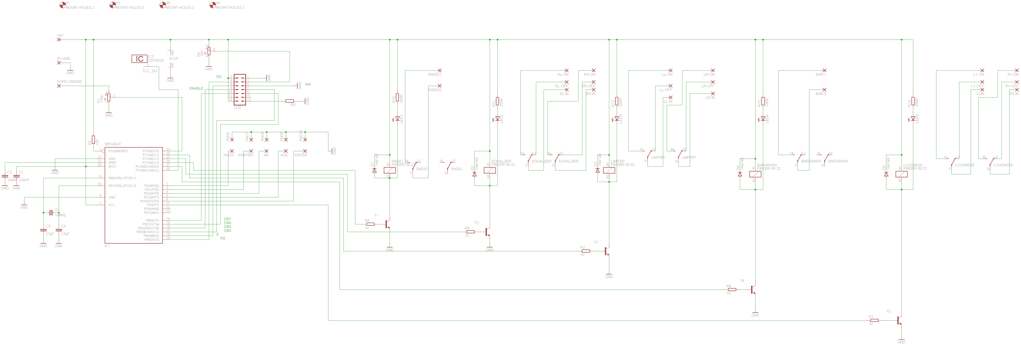

Der Schaltplan für nicht Eaglenutzer
Der Softstarter : Im Schaltplan ganz oben. Der kleiner Trafo ist direkt an der 230V Versorgung. Wenn Der Taster On-Off gedrückt wird wird das Netzteilrelais eingeschlatet und ca 5 sec. später das Relais für die Lautsprecher. Bei erneutem Tastendruck wird erstmal das Relais für die Lautsprecherabgeschaltet danach auch ca 5 sec verzögert das Relais für die Spannungversorgung. Als Taster habe ich vom Reichelt einen "vandalismussicherer" blaubeluchtete Taster genommen. Die Relaiszustönde werden auch mit 5 mm LED angezeigt, welche in die Frontplatte dann eingebaut werden. Der Code vom tiny13 ist in Bascom geschrieben, bei Bedarf kann ich noch posten.

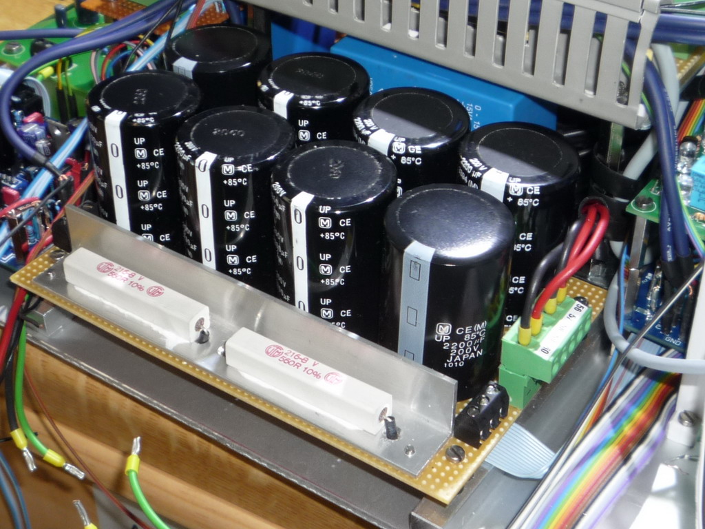

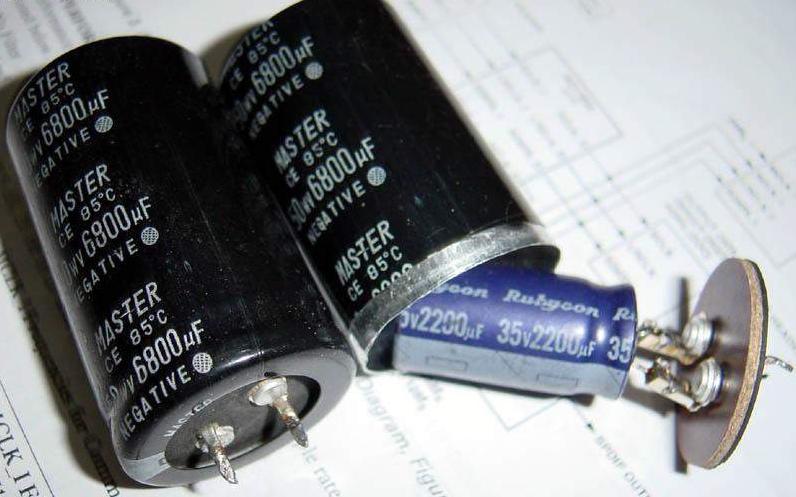

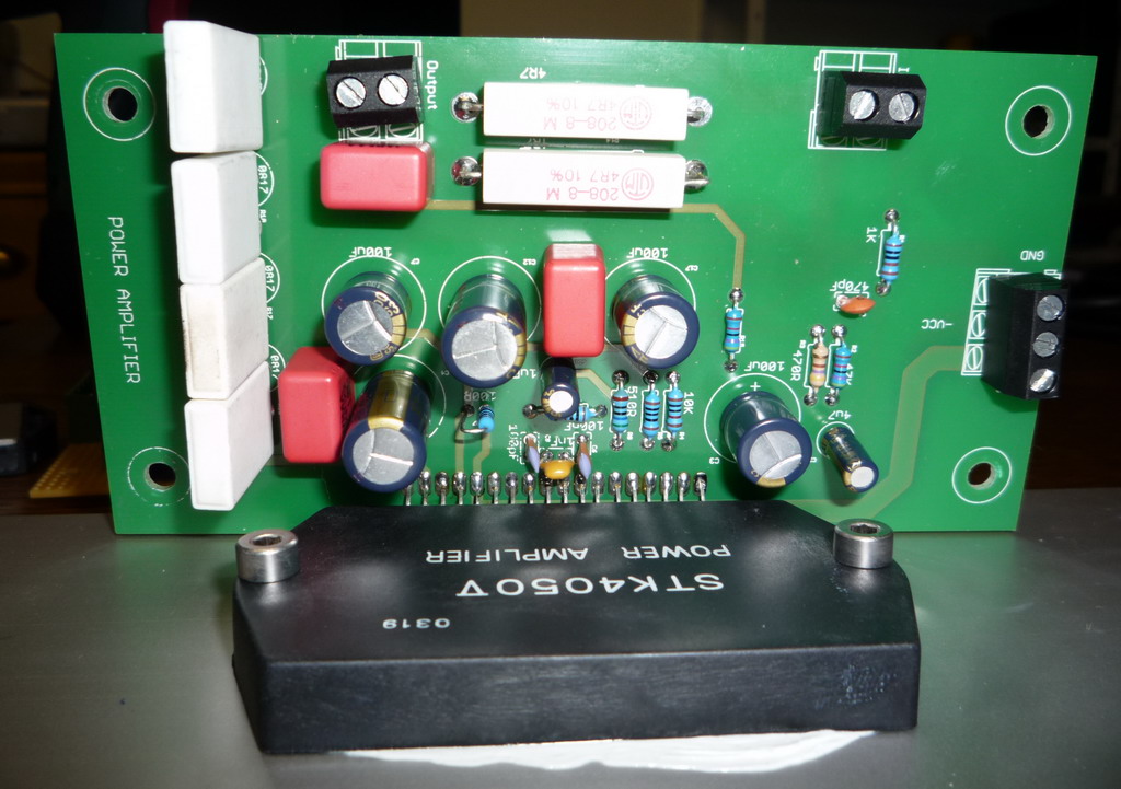

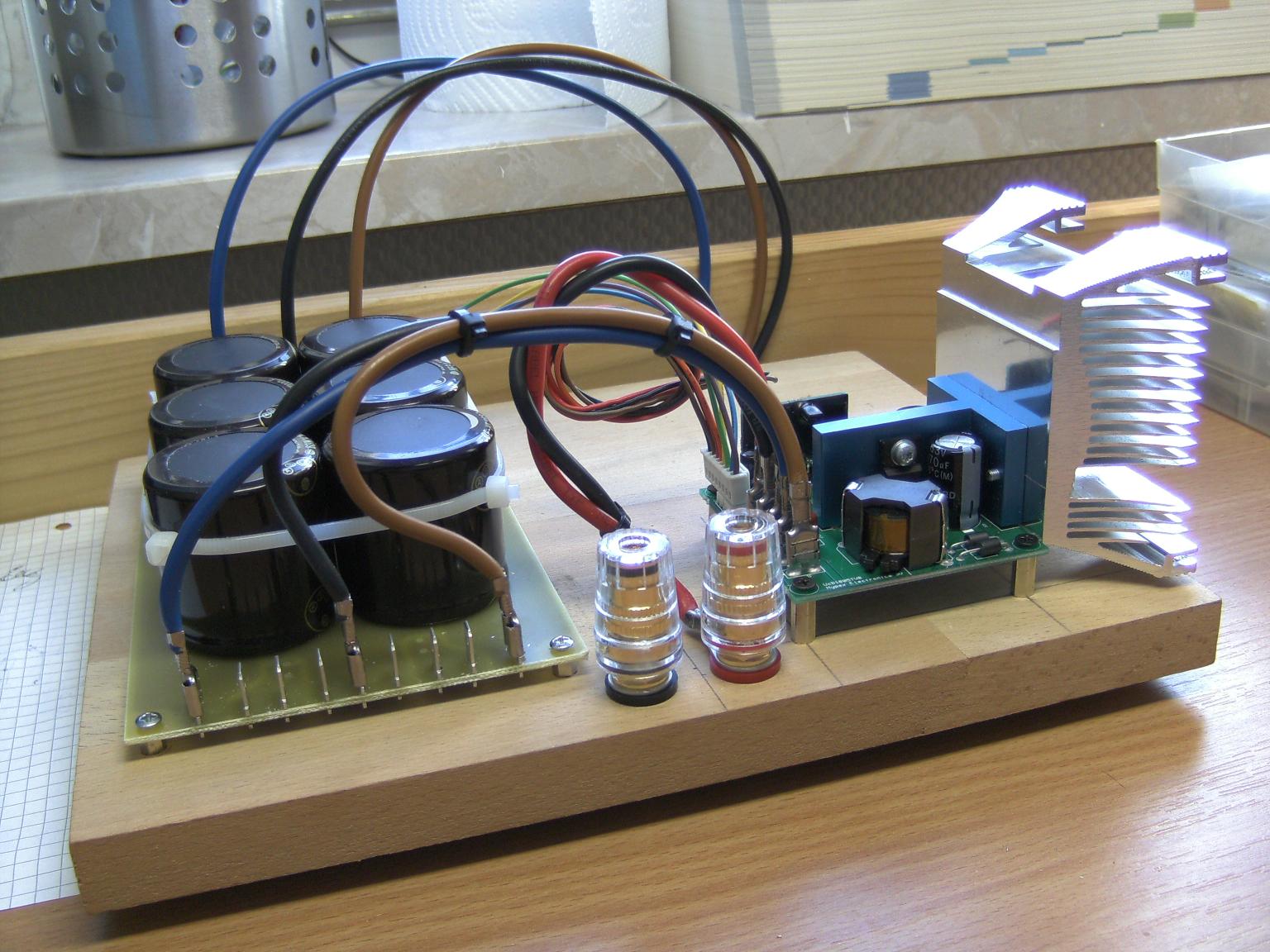

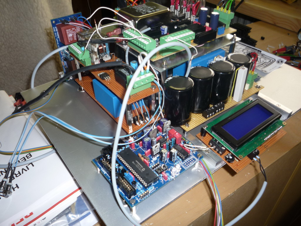

Die fetten Kondis für die STK Module sind auch auf eine Lochrasterplatine aufgebaut sowie die beiden Lastwiderstände auf einen kleinen Aluwinkel, als Kühlkörper mit Wärmeleitpaste. Links und rechts sind die 3 Pol Schraubklemmen für die STK Module angebracht.

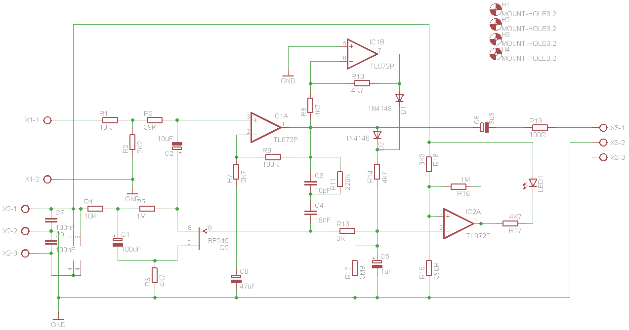

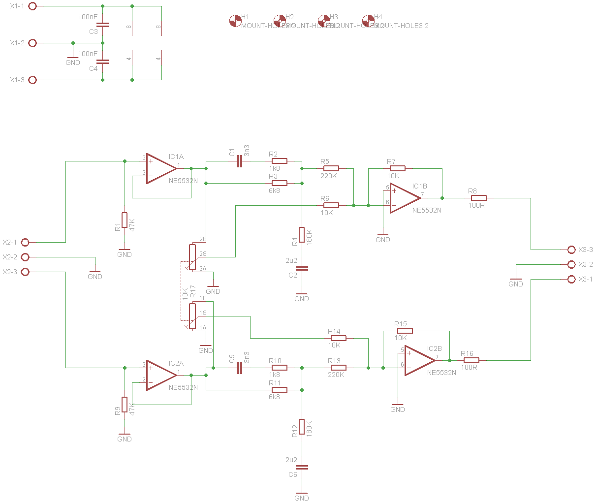

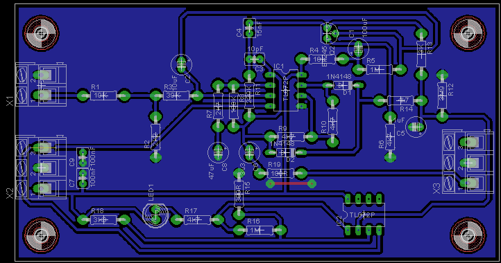

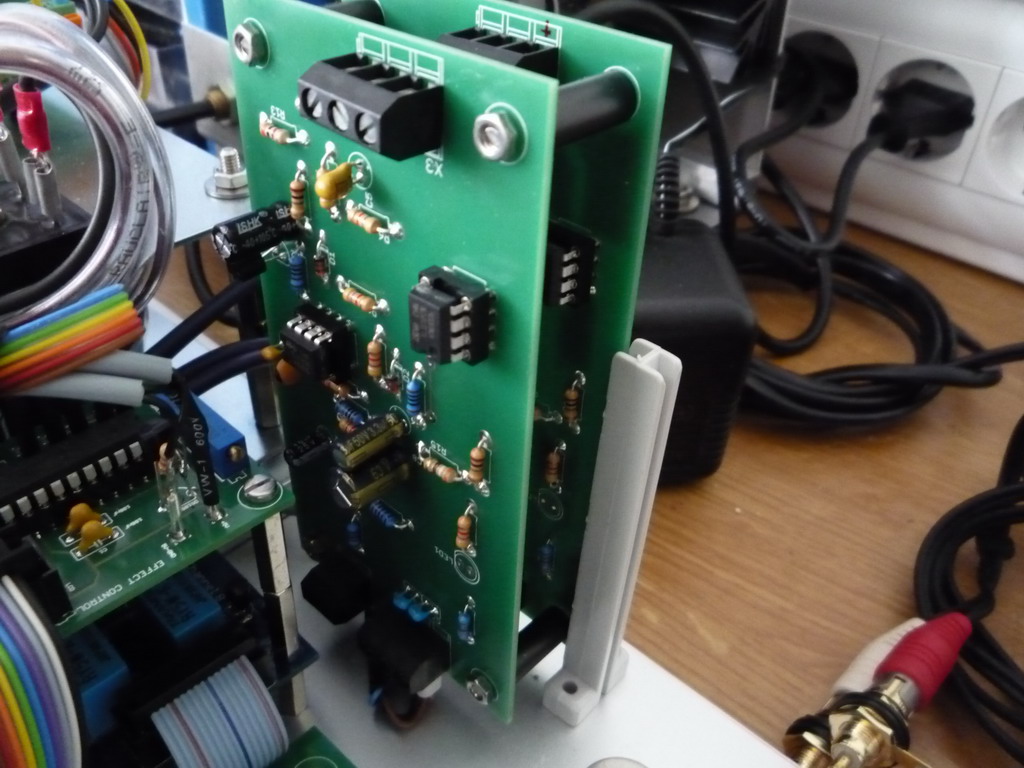

Fast Audio Peak Limiter Der Schaltplan stammt urspünglich vom Elliott Sound Products. Die Schaltung wird mit +/-15V versorgt. Die Platine ist Mono, also 2 für Stereo
Und das Bild dazu

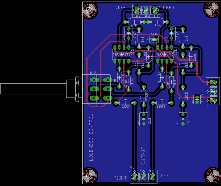

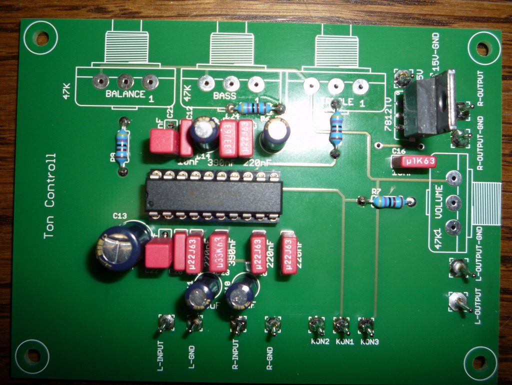

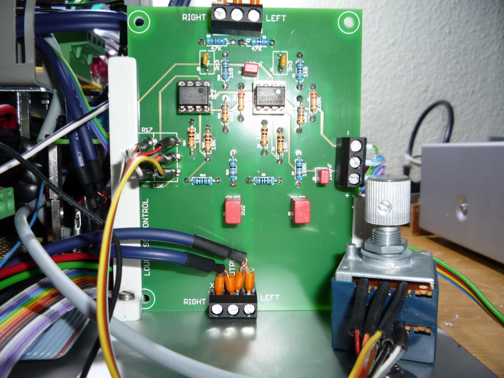

Loudness Control Die Stereoschaltung wird mit +-12V versorgt.Der Stereopoti ist ein gekappsellter ALPS Poti
Jo echt... so viel Aufwand um zwei billigschrottige Rausch- und Rauchgeneratoren vom Typ STK4050 zum Laufen zu kriegen??
Ben _ schrieb: > Jo echt... so viel Aufwand um zwei billigschrottige Rausch- und > Rauchgeneratoren vom Typ STK4050 zum Laufen zu kriegen?? Also wenn man so niedergeküppelt wird, heisst es, daß Ihr nichts weiteres über diesen "Schrotthaufen" wissen wolltet kann ich mir die Arbeit sparen ! Super nett !!! Danke !!

Also die Netzteile vieler kommerzieller PA-Verstärker sind einfacher ausgeführt...
Naaa. Ein besonderer Verstärker fängt mit einer besonderen Endstufe an. Zwei antiquierte STK-Module zum Laufen bringen kann jeder und meine Erfahrung ist, daß die Dinger noch nicht mal gut klingen. Und dann betreibst Du so einen riesen-mega-Aufwand um diese beiden Dinger zu betreiben? Davon wird der Klang auch nicht besser, nicht durch das beste Netzteil der Welt. Das sind und bleiben nunmal kommerzielle Module die möglichst billig für den Massenmarkt sein müssen. Und genau so klingen sie auch. Ich hab eine PA-Endstufe Palmer 2000LX mit 2x1kW, deren Netzteil besteht nur aus einem amtlichen 3HE Ringkerntrafo, zwei dicken Gleichrichtern und einer ganzen Wagenladung Kondensatoren dahinter. Mehr nicht - den Rest machen zwei diskret aufgebaute Endstufenplatinen in Modulbauweise, von denen jedes mit 14 oder 16 richtig fetten IGBTs bestückt ist. Die Dinger klingen dazu noch absolut sauber, selbst wenn man in die Boxen reinkriecht hört man kein Grundrauschen oder Brummen... Und was knackige Bässe und unverzerrte Mitten sind weiß man auch erst wenn man solche Endstufen mal im Vergleich zur normalen Heimanlage gehört hat. DA hätte sich der Einbau eines Mikrocontrollers gelohnt!
Naja...irgendwo muss man anfangen, und wenn nach meiner Meinung schlecht klingen sollten, kann ich was anderes einbauen, aber finde es total ätzend wie man dafür was man schon aufgebaut hat nur heruntergeputzt wird, ist schon klasse...fast schon beleidigend.Demnach sollten die Leute bei denen ein LED nicht blinkt oder eine LCD nichts anzeigt hier garnicht schreiben !!!!!!!!!!!!!!!!!!!!!!!!!
Keine Sorge - die kriegen auch ihr Fett weg... und wenn ich mich irgendwo vermeintlich doof anstelle weil ich zur Stromregelung meiner 20mA LED an 5V einen kompletten umgebauten 1.21 Gigawatt Fluxkompensator verwende dann gehts mir auch nicht anders.

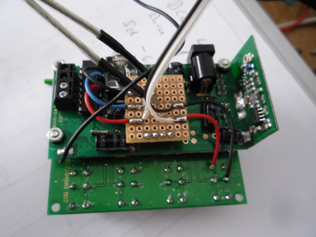

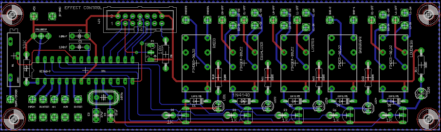

Danke Matthias ! Nun habe ich noch eine kleine Zusatzschaltung, um die 3 Effektmodule über einen Tastenfeld Ein und Ausschalten kann, gebaut. Menu hoch, runter ein und Aus und Enter ( Einstellungen speichern ) Über ein 16x2 Display kann man folgendes einstellen : Radio - Ein und Aus Limiter - Ein und Aus Eq - Ein und Aus Loudness - Ein und Aus Ausserdem wird über den ADC Eingang die Versorgungsspannung für die Endstufe angezeigt Die Temperatur die im Gehäuse herrscht angezeigt und Die Balkenanzeige ( 20x4 )kann Ein und Ausgeschaltet werden. Habe einen Atmega8 verwendet. Die Einstellungen werden in den EEprom gespeichert. habe alles selber in Bascom geschrieben ( Das Programm ist zu 99% fertig poste nicht weil ich weiss was man wieder hier von Extrem Assembler-C Freaks wieder anhören muss ) Die Verkabelung ist noch temporär habe grosse Wert auf gescheites Audiokabel gelegt.

Die Vorstufe, weil ich wenig Erfahrung mit PGA2311 habe, habe von Stefan Dreyer bekommen. ( Platine und PIC). Super Danke auch noch für den netten Kontakt ! Hier werkelt ein PIC18F4550 und für Audio OpAmp habe ich OPA2134 verwendet. Der Pic steuert auch die kleine Relaispaltine für die Eingänge und kann entweder über eine kleine Fernbedienung ( Zapper vom Reichelt ) oder über einen Drehencoder steuern. Jeder Kanal hat zusätzliche Gain ) Min Max Startup) Funktion. Ist bereits fertig und getestet. Anzeige ist auch eine 16x2 LCD. Später wenn die Kühlkörper geliefert werden, werden als Seitenwände dienen, Kann ich noch die Zeichnung als DXF Datei zur Verfügung stellen. Die Frontplatte wird aus einem 5 mm Elox Aluplatte gelasert, weil beim Fräsen keine exakte Ecken entstehen und mit feilen kriegt man nach meiner Meinung nach auch nicht so sauber hin. Beim lasern hat man keine Probleme mit grösseren Löcher und Aussparungen. Das Radiomodul ist das RDS Modul von ELV, was wirklich sehr gut klingt ( schon getestet ) habe nur einige kleine Modifikation vergenommen.
Thomas der Bastler schrieb: > Das Hauptnetzteil ist ein Ringkerntransformator mit 2 x 47V und ca. 2 x > 4A Da hier viel über Kritik gesprochen wurde, hier etwas konstruktive Kritik: Der Netztrafo ist m.E. für einen 400W-Verstärker deutlich (ca. Faktor 3) unterdimensioniert. Wenn Du der Ansicht bist, das Du gar keine 400W brauchst, solltest Du einen Trafo mit deutlich kleinerer Sek-Spannung nehmen, insbesondere, wenn Du vielleicht sogar 4 Ohm Lautsprecher anschliessen willst. Wenn Du den Verstärker immer nur gering aussteuern willst produzierst Du wesentlich mehr Wärme als Schall. 2.Punkt: Schon der von Dir verwendete 400W, erst recht aber der eigentlich nötige 1,2kW-Trafo brauchen auf jeden Fall eine Startschaltung, um den Inrush-Current zu vermindern. Gruss Harald
STK500-Besitzer schrieb: > wenn du echte Expertenmeinungen hören willst. Nein Danke.... Hier haben wir genug experten...smile..
> @Ben >> Ich hab eine PA-Endstufe Palmer 2000LX mit 2x1kW > UUHH eine 1kW Endstufe.... ich Knie nieder vor dir! Im Auto hab ich 10kW. So - nun darfste! **fg**
#2626282
Ben _ schrieb: > Jo echt... so viel Aufwand um zwei billigschrottige Rausch- und > Rauchgeneratoren vom Typ STK4050 zum Laufen zu kriegen?? Ist es bei dir jetzt so schlimm geworden, dass du das hier nötig hast? Fühlst du dich jetzt besser, bist wieder der King in deinem Keller? ;-) Ben _ schrieb: > Naaa. Ein besonderer Verstärker fängt mit einer besonderen Endstufe an. > Zwei antiquierte STK-Module zum Laufen bringen kann jeder und meine > Erfahrung ist, daß die Dinger noch nicht mal gut klingen. Jeder muss mal irgendwo anfangen. Die Module lassen sich auch austauschen, wenn sie irgendwann nicht mehr gefallen. Bau doch einfach selber einen Verstärker der besser ist, wenn du so super bist ;-) Komischerweise habe ich hier noch nie was konstruktives von dir gelesen, geschweige denn ein eigenes Projekt. Du gehst eigentlich nur allen Leuten auf den Sack. Ben _ schrieb: > Ich hab eine PA-Endstufe Palmer 2000LX mit 2x1kW, deren Netzteil besteht > nur aus einem amtlichen 3HE Ringkerntrafo, zwei dicken Gleichrichtern > und einer ganzen Wagenladung Kondensatoren dahinter. Mehr nicht - den > Rest machen zwei diskret aufgebaute Endstufenplatinen in Modulbauweise, > von denen jedes mit 14 oder 16 richtig fetten IGBTs bestückt ist. Die > Dinger klingen dazu noch absolut sauber, selbst wenn man in die Boxen > reinkriecht hört man kein Grundrauschen oder Brummen... Und was knackige > Bässe und unverzerrte Mitten sind weiß man auch erst wenn man solche > Endstufen mal im Vergleich zur normalen Heimanlage gehört hat. DA > hätte sich der Einbau eines Mikrocontrollers gelohnt! Gut, dass du uns das sagt. Wirklich interessant. Wie geht's der Familie so? Was hast du gestern so gemacht? Lass uns mehr davon wissen.. Mal davon abgesehen, dass ich stark bezweifle, dass das IGBTs in der Endstufe sind.. @Thomas der Bastler: Lass dich von solchen Leuten hier nicht entmutigen. Manche haben es nun mal aus irgendwelchen Gründen nötig, warum auch immer. Aber es lohnt nicht sich damit länger zu befassen, wir sind ja kein Psychologieforum hier ;-) Man sieht, dass du viel Zeit und Aufwand reingesteckt hast und du hast das riesen Teil auch fertig bekommen. Die meisten dürften wohl schon vorher scheitern.. Was den Klang angeht, so kann das keiner vom sehen beurteilen, wenn er dir passt ist es doch super und egal was andere Leute schreiben.
Thomas der Bastler schrieb: > Nein Danke.... > > Hier haben wir genug experten...smile.. Da bin ich mir gar nicht so sicher: Ich habe mal bei einer Firma Perthen gearbeitet. Da ich jetzt nicht mehr dort arbeite, bin ich ein "echter" Ex-Perthe und damit möglich- erweise der einzige in diesem Forum. :-)) Gruss Harald
Danke Harald. Tja der Trafo ist so eine Sache. Ich hatte mal so einen Trafo, den ich selber umgewickelt habe. Die STKs brauchen +-66V. Dadurch dass alles einigermassen Modular ist, kann ich den Trafo auch schnell wechseln und vorallem, wenn doch eine andere Amp reinkommen sollte. Was die Lesitung anbelangt, der Verstärker soll ins Wohnzimmer nicht in den Partykeller. Deine Aussage was Wärme anbelangt, kann ich , denke ich bestätigen. Die STKs werden auch bei leise Lautstärke recht gut warm. Richtig testen kann ich nächste Woche, wenn die Kühlkörper da sind und CNC gefräst werden.
Ben _ schrieb: >> @Ben >>> Ich hab eine PA-Endstufe Palmer 2000LX mit 2x1kW >> UUHH eine 1kW Endstufe.... ich Knie nieder vor dir! > Im Auto hab ich 10kW. So - nun darfste! **fg** Smile...ist ja richtig lustig... Als nächtes messen wir die Pimmellänge Harald : Sorry konnte vorher nicht beurteilen. Sagen wir mal so, ich bin der grosse Audio Experte und beschäftige mich momentan noch mit vielen Sachen. Ganz klar, man kann immer besser machen. ich werde auch mit Sicherheit viel lernen und dieser Verstärker ist " V1.0"
>>> @Ben >>>> Ich hab eine PA-Endstufe Palmer 2000LX mit 2x1kW >>> UUHH eine 1kW Endstufe.... ich Knie nieder vor dir! >> Im Auto hab ich 10kW. So - nun darfste! **fg** Moment ich geh mal eben ins PA Lager wo ich gejobbt hab, dann könnwa weiter Pimmelfechten ...lol @Thomas Guck dir maln LM3886 an :)
Thomas der Bastler schrieb: > Tja der Trafo ist so eine Sache. Ich hatte mal so einen Trafo, den ich > selber umgewickelt habe. Die STKs brauchen +-66V. Das ist sozusagen die Nennspannung. Sie werden aber sicherlich auch mit kleineren Spannungen arbeiten > Dadurch dass alles einigermassen Modular ist, kann ich den Trafo auch > schnell wechseln und vorallem, wenn doch eine andere Amp reinkommen > sollte. Der Zusammenhang von Betriebsspannung, Lautsprecherimpedanz und Ausgangsleistung ist unabhängig vom Typ des Verstärkers. > Was die Lesitung anbelangt, der Verstärker soll ins Wohnzimmer nicht in > den Partykeller. Deine Aussage was Wärme anbelangt, kann ich , denke ich > bestätigen. Die STKs werden auch bei leise Lautstärke recht gut warm. Ja, zumal das eine unnötige Wärme ist. Ausser der kurzzeitig höheren Impulsbelastbarkeit bringt sie keine Vorteile beim Klang oder so. Gruss Harald PS: Und was ist mit der Startschaltung für den Trafo? Hast Du schon getestet, ob ohne diese Dein Sicherungsautomat öfter fliegt?
Danke Harald, wieder was gelernt. Also zum Thema Trafo , wie es aussieht hast wirklich Ahnung, kann ich nur sowiel sagen, daß der Verstärker momentan in meinem Bastellkeller ist wo die zig Steckdosen über einen 16A Sicherung abgesichert sind, ist die Sicherung noch nie geflogen. Zum Glück..Smile... Klar es gibt noch genügend Verbesserungspotential, deshalb schrieb ich V1.0 Noch etwas zum Thema Kritik hier allgemein, besonders in diesem Thread. Ich hatte auch niemals zu irgendjemanden gesagt, boah ist es ein Schrottgehäuse, was Du zusammengesägt hast und krumm gefeilt auch noch. Ich weiss, jeder hat irgendwo seine Fähigkeiten und vorallem Möglichkeiten. Ich pralle auch nicht damit herum, das ich meine teile Lasern lassen kann und das sieht wahrscheinlich ein bisschen anders aus, wie ich hier schon mal gesehen habe. Einige verwenen Plasikknöpfe, bei mir sind es gedrehte. und wenn jemand in meiner Ecke wohnen sollte kann mich auch gerne am WE besuchen.

#2626383
Wenn ihr mit Blitzlicht fotografiet, dann mindestens 1m Abstand. Anaonsten besser 3 Lampen um das Objekt plazieren: 2 von vorne : links oben, rechts oben 1 von hinten, zentral schräg oben alle Winkel auf 45 Grad, auch den der Kamera - 55m Objekttiv verwenden Das gibt die naturlichsten Bilder
Tja leider habe ich keine 3 Lampen in meiner Werkstatt sorry Eine über den Tisch und eine Monster LED mit 50W

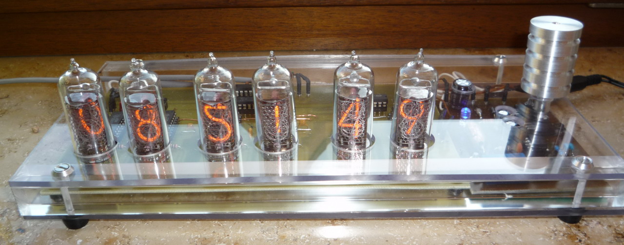

Noch etwas, was mir einfiel.. Bin mal gespannt was an diese DCF Nixie Uhr "Schrott" sein sollte..smile.. Könnte ich auch als Projekt vorstellen..( habe vor einem Monat gebaut )
> Bin mal gespannt was an diese DCF Nixie Uhr "Schrott" sein > sollte..smile.. Es fehlen die Roehren zwischen Std./Min. und Min./Sec. Ein unglaublicher Schrott ;) Und wieso leuchtet die 0 vor der 8, bei 8am ? Man man, das geht doch besser ! Eben nochmal genau hin gesehen. Die Loecher fuer die Roehren sind auch schief gebohrt. Okay, okay, ich lass es ;) Irgendwie wollte ich auch mal trollen.

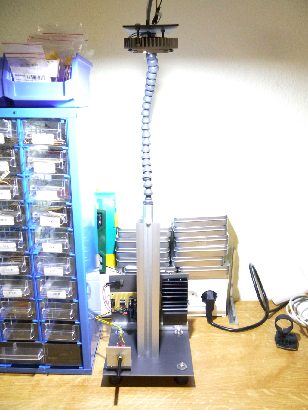

So Kühlkörper sind da, das Programm für die Steuerung ist zu 99% auch fertig Was mir nicht ganz gefällt ist due "provisorische" graue Kabelkanal in der Mitte. Was könnte ich noch nehmen ? Plaxiglasrohr ?

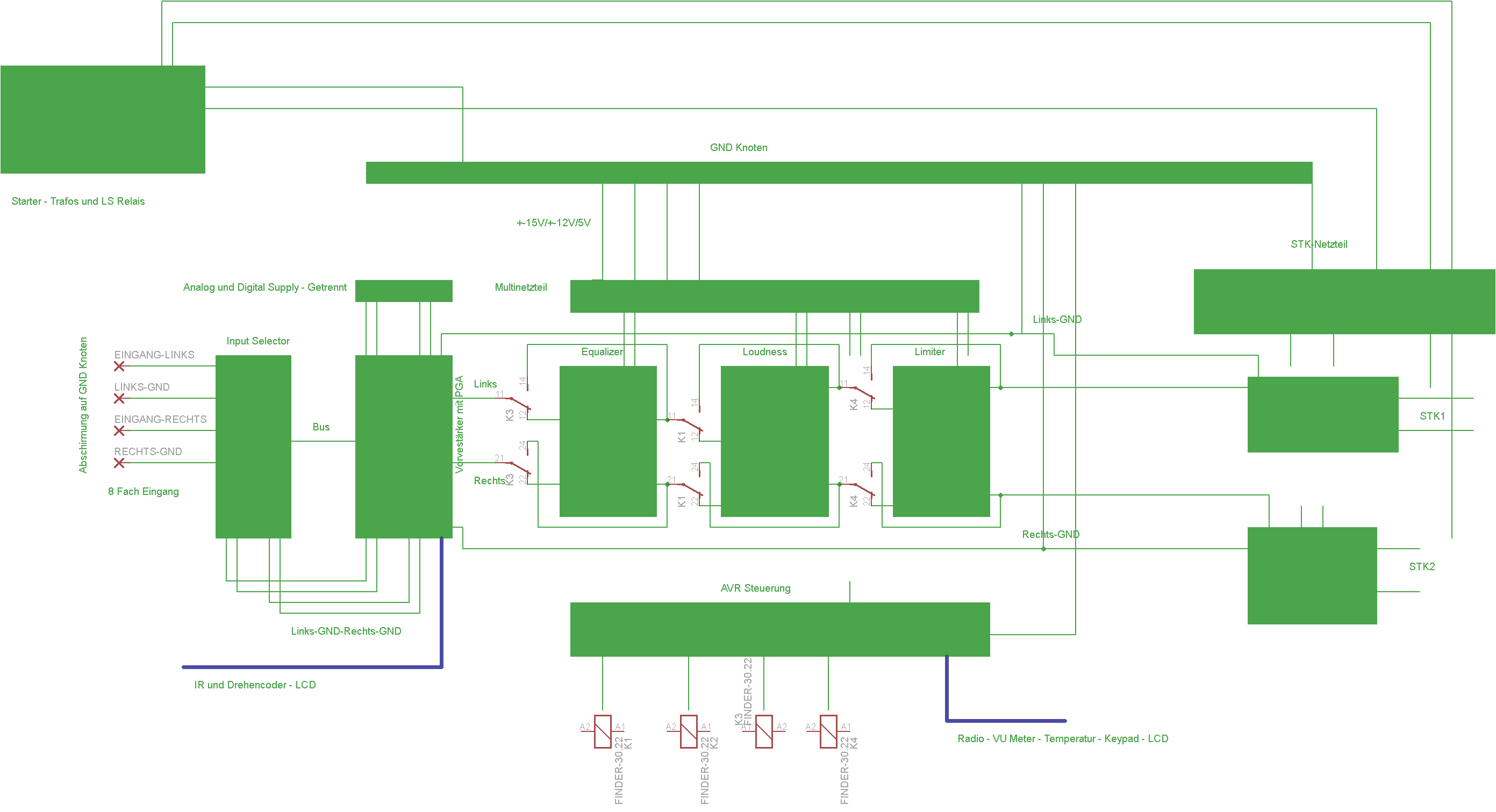

Simon K. schrieb: > Auf mich wirkt der Verstärker eher wenig durchstrukturiert aus. auf mich wirkt er wie ein sehr großes, tolles Bastelprojekt - da hat jemand Spaß daran gehabt!
mikrocontroller p_73 schrieb: > auf mich wirkt er wie ein sehr großes, tolles Bastelprojekt - da hat > jemand Spaß daran gehabt! Falsch ! nicht gehabt sondern hat...
#2632017
Simon K. schrieb: > Auf mich wirkt der Verstärker eher wenig durchstrukturiert aus. Zig > Platinen die irgendwo mit Schraubklemmen (in einem Verstärker? WTF?) > verbunden sind. Thomas der Bastler und nicht: Thomas der Konstrukteur Bei jedem hier würde das Teil anders aussehen. Das ist doch gerade der Reiz daran, anderen auf den Tisch zu schauen. Aber meckert nur weiter rum, die ihr selber sicher so tolle Sachen im durchtrainierten Gehäuse vorzeigen könnt...
Ha ha das Thema Gehäuse... Siehe "zeigt mal Eure Kunstwerke"....Krumme LCD Aussparung mit Feile ..Klebeband..Naja ist klar eine Geschmackssache..Also wenn ich irgendwas ( Wohnung ) hinstelle, dann soll es ordentlich aussehen kann also ein paar Euro kosten. Die Verpackung zählt auch..Ich persönlich säge oder feile nicht herum, fräsen oder lasern. Ich finde wirkliche erstaunlich wie wenig man von Eueren Projekte man sehen kann, aus welchem Grund bastelt Ihr denn, sicher auch aus Spass oder ? Also lass mal anderen auch an Euren Spass teihaben so kann man auch Tipps und Anregungen holen. Wie man es machen soll oder wie nicht...Ein Bild sagt mehr wie 1000 Worte.
Wegen dem Kabelkanal, man könnte die Kabel auch mittels Wachsfaden zusammenbinden. So wie früher vor 30 Jahren. Nachteil: man kann den Strang dann nicht mehr erweitern. Sieht aber gut aus. Tolle Projekte hast Du :-)

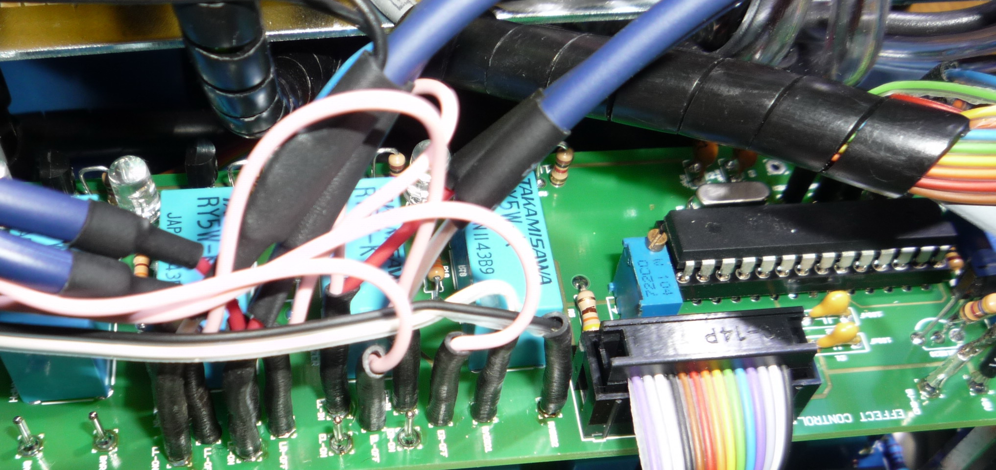

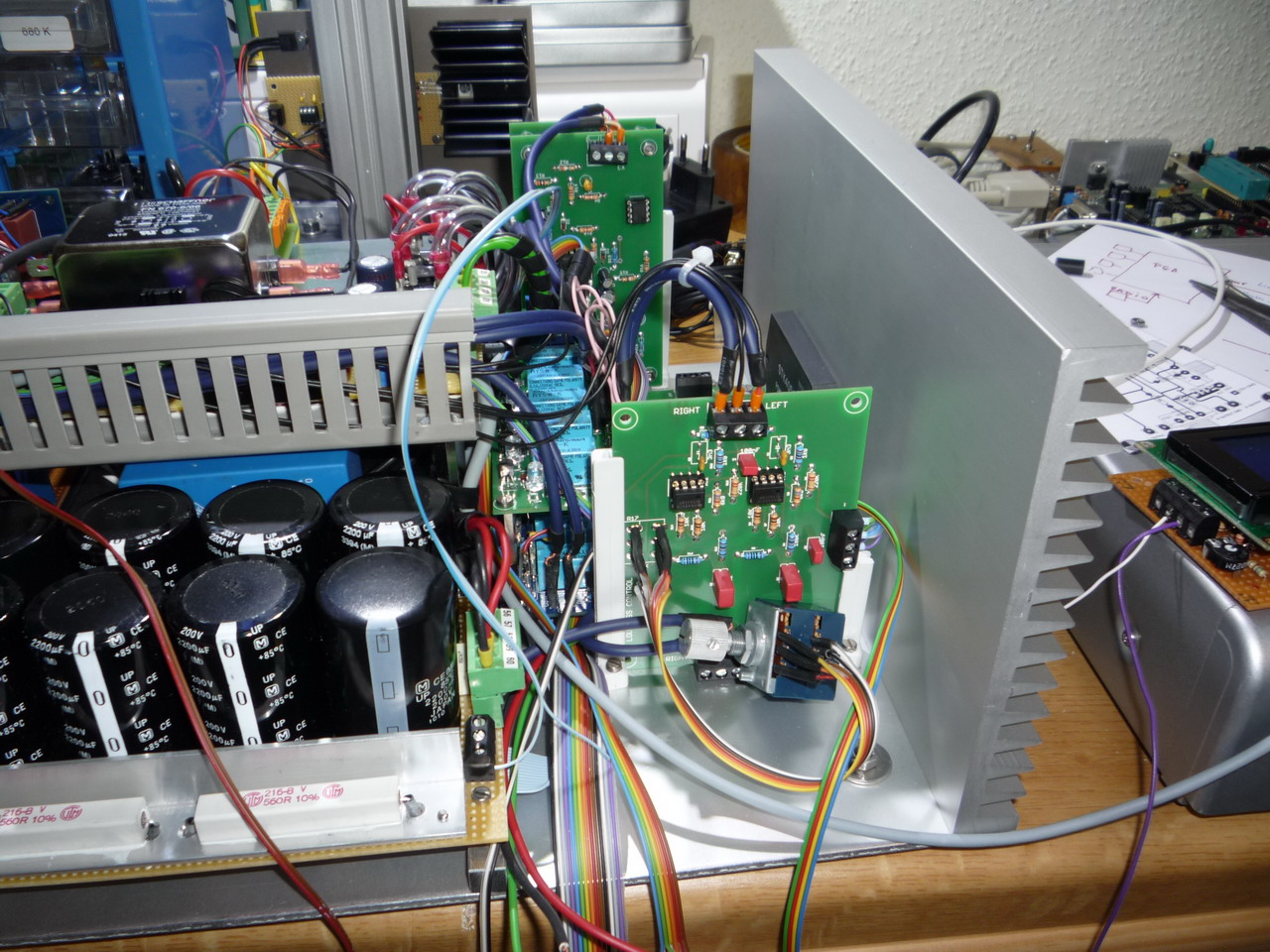

Naja , wenn Ihr evtl. schon gesehen habt, achte schon auf Details, siehe Bild..deshalb ist so ein Kabelkanal kacke..
noch eins, ein Kühlkörper

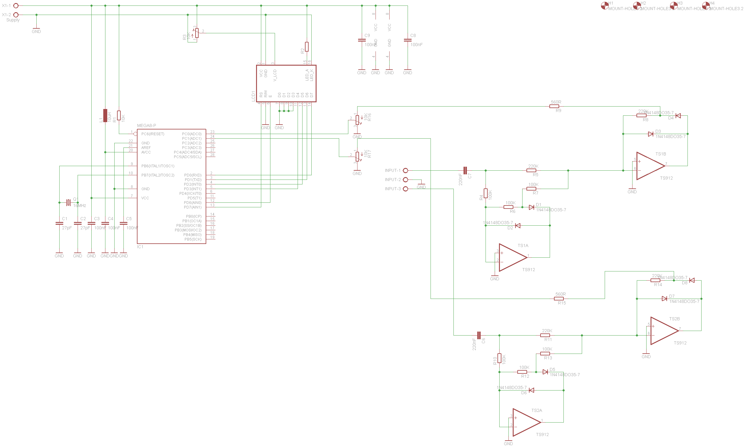

Hallo Jungs, nun es geht weiter...Ein Glück, fragt sich für wen..smile.. Nach MaWins Vorschlag sol ich ein Rail to Rail OpAmp verwenden, damit ich eine höhere Ausgangsspannung für den ADC erreiche. Nun stellt sich für mich folgende frage, die ich nicht beantworten kann. Die Schaltung ist oben bereits gepostet. Wenn ich die verwendete LM324 ( bring nur 3.x V gegen TS912 http://www.reichelt.de/ICs-TDA-9105-TSA-5512/TS-912IN/index.html?;ACTION=3;LA=444;GROUP=A21D;GROUPID=2920;ARTICLE=21834;START=0;SORT=user;OFFSET=500;SID=12Tjaf2H8AAAIAAAryMfI5264e84f046c0f26a864eaa7907ee893 austausche und die Versorgungsspannung bleibt bei 5 V wieviel Ausgangsspannung wird geliefert wenn das Eingangssignal 0 db sprich 0,775 V wäre ? Ich habe zwar den Code soweit umgefrickelt, daß es "so aussieht daß es OK wäre" aber ich möchte mich verbessern, wenn ich schon gute Tipps bekomme. Am Wocheende wird weiter gebastelt. Wenn es mit dem VU Meter soweit klappen sollte, werde ich den Code und das Board dazu liefern. Habe schon ein Lib für den TS912 erstellt. Vielleicht kann es jemand brauchen, es gibt genügend Threads für VU Meter.

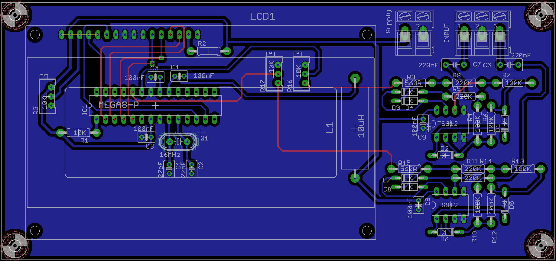

Update : LCD VU Meter Die Opamps wurde gegen RailToRails gewechselt.

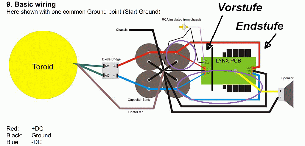

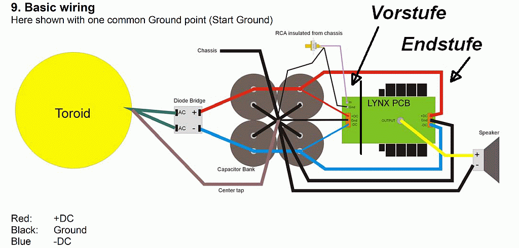

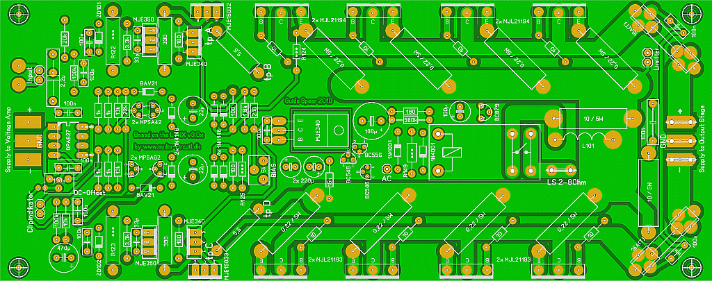

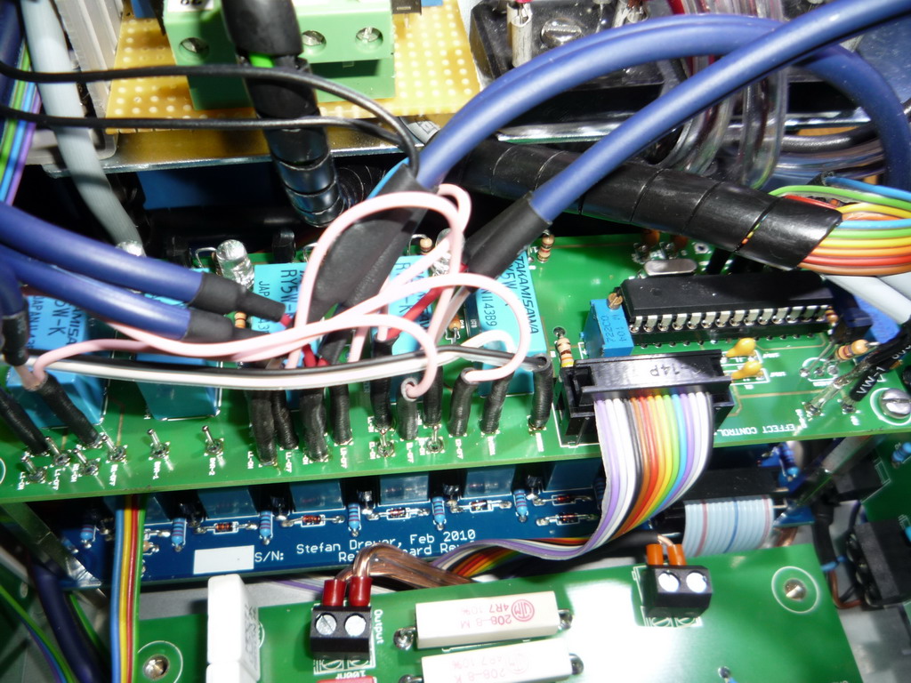

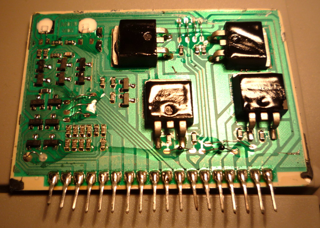

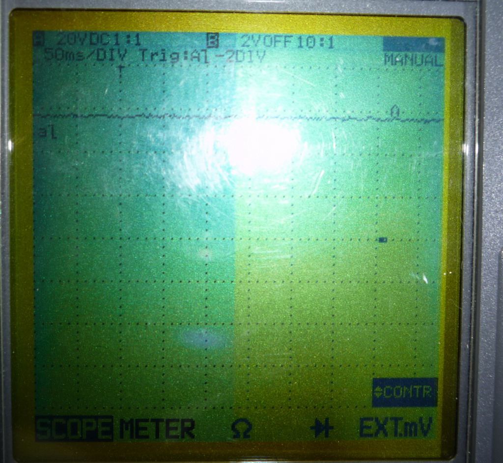

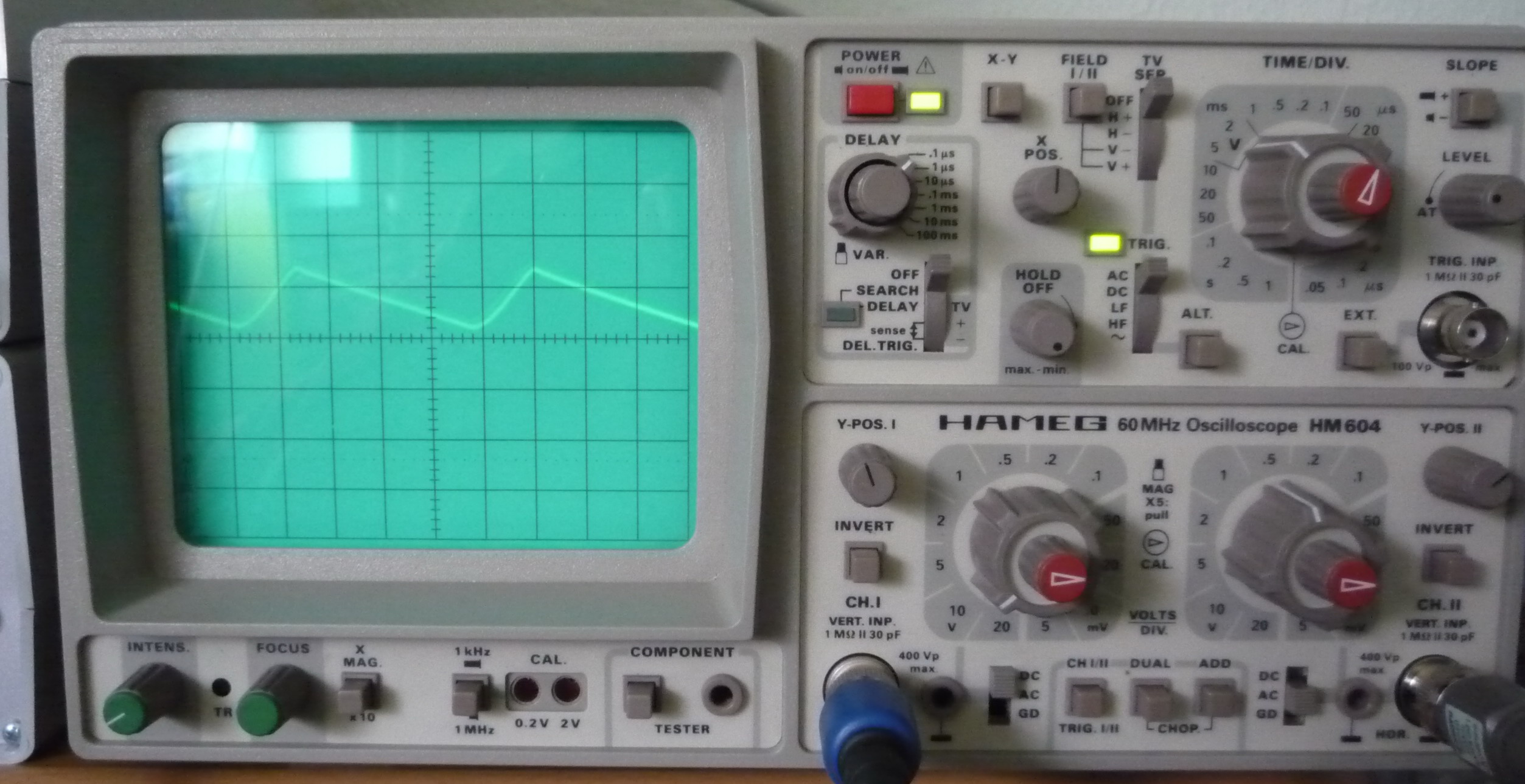

Heute musste ich einen Rückschlag erleben. Nach dem ich den linken Kanal angschlossen habe hat irgendwas gestunken schnell abgeschaltet, danach habe ich nur den rechten, was bisher ging angeschlossesn gelassen, eingeschaltet tot...kurze Zeit spöter hat der rechte auch gestunken. Alles andere geht noch ..Beide STKs wahrscheinlich gestorben aber warum ? ( Klaro Polarität habe ich vorher gemessen, geprüft. ist OK gewesen )
Ich habe folgendes gemacht. Ein Modul auf den Kühlkörper geschraubt, Spannungen nochmal kontroliert, Kühlkörper auf die Bodenplatte geschraubt, Power on, CD Player on..super funzt kein Brummen nichts, dachte bin ein Held Danach die andere Platine fertig gemacht, auf den Kühlkörper geschraubt fertig montiert, kontrolliert...eingeschaltet STK qualmt. Schnell ausgeschaltet, abgeklemmt. Nochmal eingeschaltet der rechte Kanal welcher vorher ging qualmt auch ... Habe erstmal gedacht, vielleicht muss man die STKs irgendwie isolieren, fand aber nicht im Datenblatt. Wärmeleitpaste auf die Rückseite und M3 Schraube OK Nun ????
#2636440
zja .... pech gehabt ;-) ich nehme mal an das wird irgendwie ins schwingen kommen. aber schau dir mal diese Seite an .. http://ampslab.com/trans_stk4050.htm mfg
#2636472
Die Änderungen sind aber bedeutungslos,
vertrau' mir...
Genau diese Schaltung habe gebaut und ich vertrauen MaWin

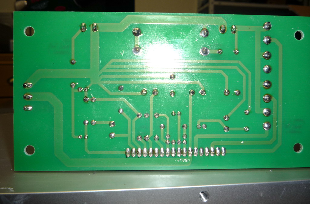

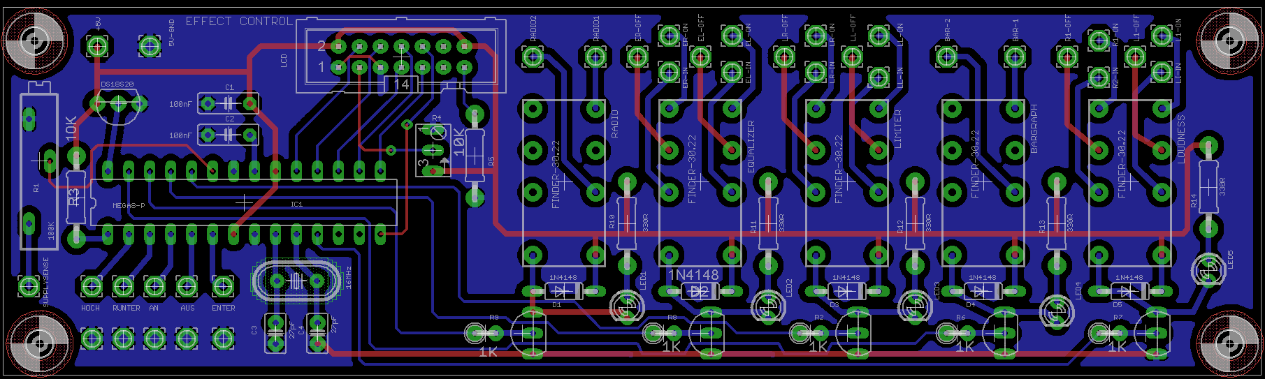

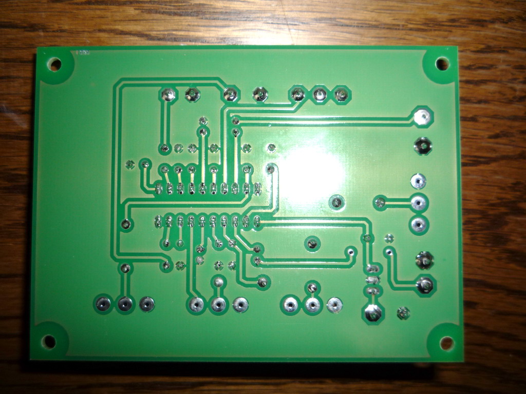

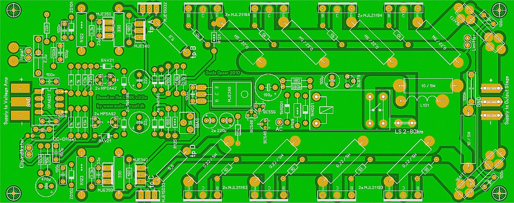

Was ein Durcheinander. Hast du das wirklich so geaetzt ? Haengst du bitte mal die eagle sch & brd files an.
Acha...jetzt wird es spannend Die prints sind absolut Ok, von der Fertigung her.
Noch ein Bild wie es ausgesehen hat bevor die Zuleitungen angeschlossem habe
Ach ich bin ein Trottel. Du hast ja eine symetrische Versorgungsspannung, nur falsch benannt. Und dein Sternpunkt Versuch hatte mich dann etwas verwirrt. Ein brauchbares Datenblatt hast du nicht gefunden, oder ? Ich finde hier nur so eine drei Seiten Anleitung von Sanyo, aber kein brauchbares datasheet. Wenn ich aber oben lese das du irgendwas an den Kuehler gebastelt hast und die Rueckseiten der STK nicht isoliert waren, wuerde ich dort mal suchen. Vor der Bastelei lief er ja. Jetzt wo sie abgeraucht sind und sowieso ausloeten musst, kannst du die Beinchen zur Kuehlseite ja mal ausmessen.
Peter W. schrieb: > Ich finde hier > nur so eine drei Seiten Anleitung von Sanyo, aber kein brauchbares > datasheet. Stimmt hatte ich auch gesucht. Warum ich diesen genommen habe ? Es ist mein aller erster Verstärker was ich jetzt baue. Peter W. schrieb: > etzt wo sie abgeraucht sind und sowieso ausloeten musst, kannst du die > Beinchen zur Kuehlseite ja mal ausmessen. Ja beide sind hinüber , 20 Teuro versenkt. Könnte ich evtl, die STKs mit kurzen Drähten anlöten ? Also die Module erst auf den Köhkörper montieren, 20 mm Litze dran dann die einlöten ? Hintergrund ; ( auch gelernt ) Die Module sind etwas zu weit von der PCB Kante weg. So musste ich bevor ich sie engelötet habe etwas biegen, damit die Module miz 80 Grad zu Kühlkörper sind.
Peter W. schrieb: > Jetzt wo sie abgeraucht sind und sowieso ausloeten musst, kannst du die > Beinchen zur Kuehlseite ja mal ausmessen. Darf nirgendwo durchgang haben ( es sei denn die sind durchgeknallt.)

Update : Heute Morgen habe ich das Modul, welches tot wäre ausgemessen. Es gibt nirgends eine Verbindung zwischen Pin und Kühlkörper. Ich habe noch ein neues Modul da, dies habe ich auch gemessen, das gleiche Ergebnis. Also die STKs muss man nicht isoliert aufschrauben. Bei dem Modul sind die Ausgangswiderstände ( 0.22 Ohm )noch alle OK. Habe mal die Widerstände gemessen zwischen + und GND und GND Minus. jeweils 37 KOhm Nun die Frage zum Netzteil. Habe zwar die zu erwartende + - 60 Volt gemessen, werde ich am Montag einen besseren Oszilloskop aus der Firma mitnehmen und die Ausgangsspannung nochmal anzuschauen. Ich habe einen Schaltplan erstellt, wie ich es gemacht habe. Wirft bitte einen Blick drauf...Danke
Irgendwelche Ideen was ich noch machen könnte ?

> die Platine ist auch hier vollkommen untauglich. Ach Quatsch. Die ist schon ausreichend. > Könnte ich evtl, die STKs mit kurzen Drähten anlöten ? Also die Module > erst auf den Köhkörper montieren, 20 mm Litze dran dann die einlöten ? Mach das nicht. Besorg dir nun noch einen SKT, und fahr die Endstufe das nächste mal langsam hoch. Beispielsweise erst mal die Spannungen messen ohne eingelötete STKs. Passt alles ? Dann Glüchlampen statt Sicherungen ans Netzteil und die STK einlöten. SKT ohne Last. Stimmt der Ruhestrom. Keine Oszillationen ? Es kann auch sein, daß du irgendwo einen Verdrahtungsfehler hast, vielleicht ein Elko falschrum. Auch die Vorstufe kann ja ein Problem sein, wenn die schwingt, zwingt sie die Endstufe mitzugehen. Lautsprecherrelais hast du ja, keine Ahnung wie deren Auswerteschaltung aussieht.

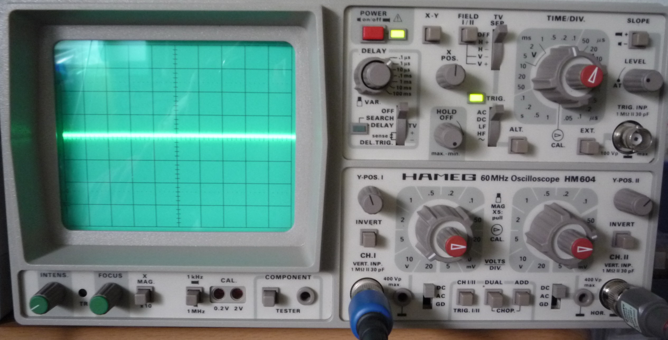

Ich kann weitere test denke erst dann machen, wenn ich das Netzteil nochmal mit gutem Oszilloskop angeschaut habe. Fällt irgendwas am Netzteil auf ?

Erstmal 2 Bilder von dem STKs So nebenbei habe ich jetzt die letzte Platine fertig, ist ein einfaches EQ Habe auch gerade kurz getestet, so weit so gut...nur diese STKs machen mich fertig..smile..
Was mir persönlich auffällt ist, dass du alle "größeren" Widerstände als Drahtwiderstände ausgeführt hast. Gerade bei Snubber/Boucherot Gliedern ist das aber suboptimal, wegen der parasitären Induktivität. In wie fern das hier allerdings kritisch ist vermag ich nicht zu sagen, da ich eher bei digitalen Schaltungen unterwegs bin ;-) Ein Tipp, den man quasi bei jeder Schaltung anwenden kann ist der, den man bei Schaltnetzteilen hier gerne einsetzt: Zeichne mal alle Stromschleifen ein. Jetzt musst du dafür sorgen, dass die durch jede Stromschleife gebildete Fläche schön klein wird. Wichtig ist auch sich zu überlegen, in welcher Schleife hochfrequente Ströme fließen und wo eher Gleichstrom langfließt. Auf der Platine geht das durch geschickte Positionierung. Und bei der Zuleitung für die Endstufen geht das gut mit Verdrillen.

Die Masseführung ist bei dir absolut danaeben. Masse Stromversorgung - Masse Eingang - Masse Ausgang Steht so in keinem Lehrbuch. Schließe dein Ausgangsmasse direkt an den Siebelkos an dann hast du eine höhere Warscheinlichkeit das es nicht schwingt. Von den dünnen Masseleiterzügen rede ich gar nicht erst.
A2030 schrieb: > Die Masseführung ist bei dir absolut danaeben. Ja, das wurde hier schon öfter genannt. Sehr gut ist es nicht.
So sieht es momentan aus.
Hehe, wofür ist der Masseknoten denn bitte da, wenn es auch Masseleitungen gibt, die da gar nicht angeschlossen sind? ;-) So ist das witzlos! Wenn ich das richtig sehe hast du schon mal eine ganz fiese Masseschleife, die vom GND Knoten an das STK Netzteil geht, von dort an die STKs, dort dann an die analoge Masse (wohlmöglich noch über ein Signalkabel?!) des Vorverstärkers geht, was wiederum an den GND Knoten geht auf der ganz linken Seite?
Kurze Frage zum anstehen Test ( morgen ) Wenn ich die STKs separat anschliesse und schliesse den Eingang kurz schliesse , lege die +-60V an dann muss ich einen Ruhestrom von ca 15-100mA messen mehr nicht. Wenn ich den Eingang öffne..dann etwas mehr ??? Also ohne Ansteuerung darf da nicht mehr sein. Dann schliesse ich den LS an, der Ruhestrom wird etwas höher aber nicht sehr viel mehr als 100 mA sonst schwingt was..aber das Sollte ich über den Lautsprecher wahrnehmen ???
Simon K. schrieb: > Hehe, wofür ist der Masseknoten denn bitte da, wenn es auch > Masseleitungen gibt, die da gar nicht angeschlossen sind? ;-) So ist das > witzlos! > > Wenn ich das richtig sehe hast du schon mal eine ganz fiese > Masseschleife, die vom GND Knoten an das STK Netzteil geht, von dort an > die STKs, dort dann an die analoge Masse (wohlmöglich noch über ein > Signalkabel?!) des Vorverstärkers geht, was wiederum an den GND Knoten > geht auf der ganz linken Seite? Hallo Simon. Also als Masseknoten habe ich das bezeichnet wo die GND von der Spannungsversorgung zusammengeführt sind ( 15V,12V,5V) GNDs von der STK sind an den Netzteil von STK angeschlossen. Auf der STK Platine ist die GND eingang und Ausgang verbunden, sonst würde nicht funktionieren. Bild Amp9 ganz oben der fette Leiterbahn Sorry das Blockschaltbild ist nur " so etwa".. Nach dem die STKs alleine getestet habe, werde ich die Masse Sache nochmal anschauen. ( Verkabelung, kurz zusammen gefasst wie am besten ? ) Guckt bitte oban das Bild Amp5 an gang links, da sieht Ihr das Signal Kabel. Innere Ader Signal die Abschirmung ist dann Masse, Ist ein hochflexiebler Musiker Kabel, was ich genommen habe. Vielen Dank nochmal an ALLLE !!!

Bei deinen abgeschirmten Verbindungen sollte der Schirm nur an einer Seite mit Masse verbunden werden ...
Noch was für mich ganz wichtiges, was mir beim Kaffee trinken und Marlboro rauchen eingeallen ist...smile.. Ich glaube auf jedenfal, daß die beiden STKs gestorben sind. Ich hatte gestern nach dem es komisch war, nur die Versorgungs angeschlossen und im Lautsprechen absolut nichts konnte ich hören, selbst wo ich mit meinem Finger den Eingangspin berührt habe !! da muss brummen.. Wenn ich den einen den ich noch habe in die Platine renfrickele, schliesse ich nur die Versorgung an. erstmal ohne lautsprechen dann mit mit und ohne den Eingang kurzzuschliessen, da sollte was sehen bzw hören können. Den Oszi aus der Fa. schliesse ich auch an.
Sven P. schrieb: > Ich weiß ja nicht, wo du misst. Aber vom Ausgang gegen Masse darf > eigentlich überhaupt kein Ruhestrom fließen, dafür ist ja der > Ausgangskondensator da. Mit 100mA Gleichstrom hast du dir nen > Lautsprecher schnell verbrannt. > > Bei dem Netzteilgewirrwarr hat sich schnell mal irgendeine Schleife > eingeschlichen, das hat man dir jetzt aber auch schon öfter mitgeteilt. > Bau den ganzen Müll da mal herunter und klemm nur deine Endstufe an. > Keine EQ davor oder sonstwas. Erstmal danke für die "gewohnte" schnelle Antworten. Ruhestrom messe ich in der Zuleitung ... habe oben beschrieben, da´ich die STKs alleine testen will. troopi schrieb: > Bei deinen abgeschirmten Verbindungen sollte der Schirm nur an einer > Seite mit Masse verbunden werden ... Die Abschirmung ist da signal GND weil das Kabel einen Ader hat "Musiker Kabel...oder muss ich 2 Ader und Schirm nehmen pro kanal ? Aber wofür ist denn das spezielle Kabel ?

Thomas der Bastler schrieb: > Die Abschirmung ist da signal GND weil das Kabel einen Ader hat "Musiker > Kabel...oder muss ich 2 Ader und Schirm nehmen pro kanal ? Aber wofür > ist denn das spezielle Kabel ? Zwei Adern plus Schirm verwendet man auf der Bühne, da überträgt man das Signal symmetrisch. Und auch da ist der Schirm nicht selten ein Ärgernis, wenn er beidseitig aufgelegt ist. Viele DI-Boxen haben dann einen 'Earth-Lift'-Schalter, um den Schirm abzuklemmen. Bei deiner Miniatur ist das aber praktisch sowas von egal. In der Zuleitung kannst du viel messen. Guck ins Datenblatt, ob der Ruhestrom hinkommt; in dem IC ist ja sicherlich noch mehr drinne, als nur ein Paar Endstufentransistoren.
Sven P. schrieb: > Bei deiner Miniatur ist das aber praktisch sowas von egal. Wir diskutieren über Masseleitungen, also könnte es nicht ein Problem sein, weil diesen Schirm, klar einseitig, muss ich schon führen und logierschweise an den Eingängen und am netzteile auch anschliessen.

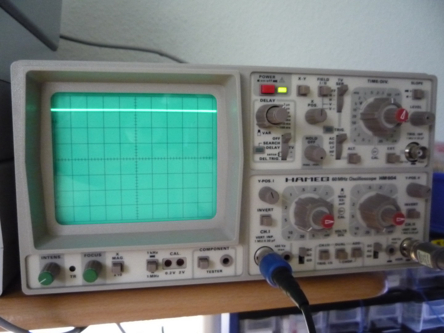

> Frage, wenn ich die Netzspannung mit dem Oszi anschauen, > wieviel brummen ripple ist bei +-60V erlaubt ? Unbelastet ? Fast nichts, also unter 100mV. Voll belastet ? Bis 20%, also 12V Ripple auf 60V. > Wie schliesse ich die GNDs zusammen ? Theoretisch nur an einem einzigen Sternpunkt, aber man kann, wenn man klug vorgeht, auch teilen, das Problem ist: Man kann es nicht einfach erklären. Du musst dir selber überlegen, wie der Strom mit deinem Spannungsabfall die anderen Teile beeinflusst.
ALSO ALLES ZUM GND VOM STK NETZTEIL ? Also die beiden Ausgangs GNDs Links und Rechts schliesse ich an den GND vom STK Netzteil an ? Wo schliesse ich die Kabelabschirmungen ( viele ) an ? Möchte nicht, daß noch mehr STKs sterben...
#2638336
Hallo Thomas, Du musst zweierlei unterscheiden: 1. Die Masseführung (aber auch Betriebsspannungsführung usw.) vor allem auf der Endstufenplatine. Hier kommt es darauf an, dass die Endstufe nicht ins Schwingen kommt. Ein Sternpunkt am Massepin des ICs oder am Betriebsspannungsanschluss ist ok. 2. Die Masseführung im Gesamtgerät. Hier kommt es darauf an keine "Brummschleifen" zu basteln. Also am einfachsten auch ein Sternpunkt z.B. am Netzteilausgang und dahin alle Masseleitungen. Die Abschirmungen der "heissen" NF-Leitungen immer nur an Masse direkt in der jeweiligen Stufe legen. Und das auch nur ein mal! Eine Abschirmung wird immer nur am Ziel geerdet ;-) Problem ist dann die "Masse" von Eingangsbuchsen. Entweder man nimmt isolierte, dann kann man die Masseleitung (Abschirmung) auch an diese legen, oder man hat blanke in die Metallrückwand geschraubt und die Rückwand ist über das Gehäuse geerdet, dann hat man sich beim Anschluss der Abschirmung an diese Buchse eine Brummschleife gebaut (Masse ist also 2x verlegt). Hier müsste man experimentieren oder man verwendet konsequent nur isoluierte Eingangsbuchsen (empfehle ich immer). Eine gekonnte Masseführung im Gerät ist der absolute I-Punkt einer Eigenbauanlage! Hier kann man sich alles versauen, obwohl doch die einzelnen Stufen auf dem Basteltisch so wunderbar funktionieren. Zu diesem Thema gibt es mehrere gute Bücher, ich habe meine ersten Schritte mit einem (inzwischen alten) Buch vom Jakubaschk (ja der verschrieene Jakubaschk!) "Amateurtontechnik" gemacht, das war sehr hilfreich. Old-Papa
Also für den ersten Test verbinde ich am besten den Ausgangsanschluss Links-GND mit dem GND von STK Netzteil ? Dann verbinde ich Links Signal mit dem Eingang vom STK. So wäre es korrekt ?
Passt dann so ?

#2639001
Sieht doch ok aus. Übrigens sollte man selbstleuchtende Displays nicht anblitzen, also Blitz aus und nicht verwackeln ;-) Das da was rauscht ist normal, besser ist aber mit Last zu messen. Hast Du irgendwas (ausser Lautsprecher) da, womit man die Ausgänge belasten könnte? Notfalls klemm Muttis Bügeleisen dran. Ja, ist ernst gemeint! Gruß Old-Papa

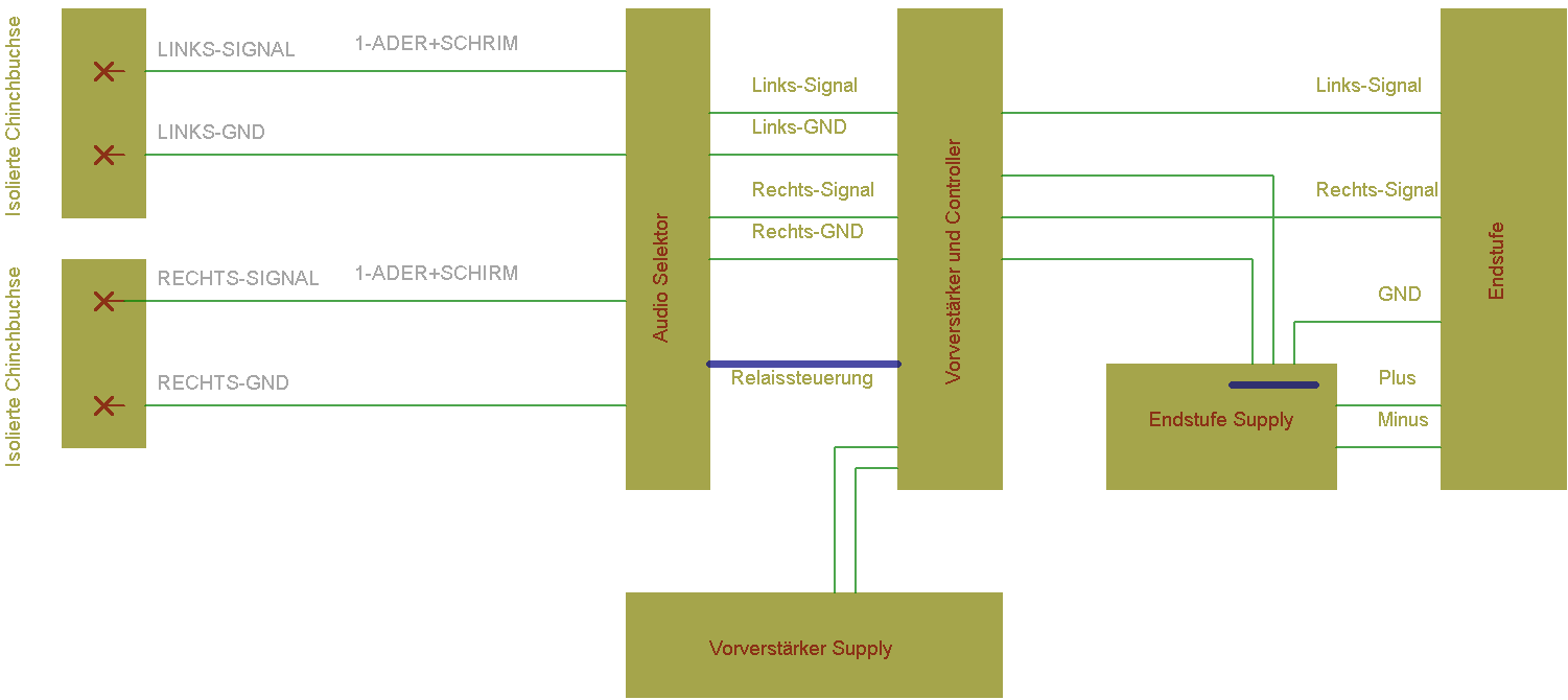

Hier mal ein Beispiel einer PA-Verdrahtung (mein Projekt). Bei mir sind Vorstufe (Treiber) und Endstufe auf einer Platine, aber getrennt versorgt. 17Watt-Rs sind doch ok. Wenn Du damit auf ca. 8 Ohm kommst nimm diese. Gruß Old-papa
Old Papa perfekte Zeichnung , wie im Leben, sagte mehr als tausend Worte, nach dem Abendessen geht es gleich runter in den Bastellkeller !!
Noch was schnell...bei mir sind Chinch Buchsen auch isolated..führe ich von JEDEM Chick GND ein Kabel zur Masse oder alle erstmal zusammen dann auf Netzteil GND ?
#2639039
Thomas der Bastler schrieb: > Noch was schnell...bei mir sind Chinch Buchsen auch isolated..führe ich > von JEDEM Chick GND ein Kabel zur Masse oder alle erstmal zusammen dann > auf Netzteil GND ? Hallo Thomas, die Zeichnung ist aus den Weiten vom Netz, ich habe aber vom Autor die Erlaubnis die gesamte Kiste neu zu veröffentlichen, die komplette deutsche Überssetzung ist schon lange fertig. Das Projekt schlummert schon seit Ende 2010 auf meinem Rechner, Platinen sind geätzt, Teile alle da, Kühlkörper als Rohmaterial auch beschafft, ich bin nur noch für das Netzteil am Überlegen. Man wird nicht jünger und laufend ein Eisenschwein mit gut 30kg auf den Tisch zu wuchten macht keine Freude mehr. Ich denke derzeit über SNT nach.... Aber das wird hier OT.... Das mit den Massen der Chinchbuchsen ist nicht so tragisch. Du kannst nur mal mehr oder weniger Brumm und HF-Einstreuungen haben. Das kannst Du nach Versuch und Irrtum schnell rausbekommen. Ich würde jede einzeln verdrahten. Isoliert sind die ja. Old-Papa
Danke Old Papa !! Womit kann man so gute Blockschaltbilder malen ? Ich denke, wenn das projekt fertig ist, wäre mit Sicherheit interressant für andere..oder wenn ich mal sauber aufzeichne wo wo was ist ???..smile.. Ich denke das beste wird die Frontplatte, kann ich lasern lassen.
So ich bin wieder da, Teils mit guten Nachrichten. Also habe ich die Masseanschlüsse wie Old Papa beschrieben hat angeschlossen, hatte ich noch einen 5,1 Ohm 17 Watt R . Diesen angeklemmt. Amper Meter Volt Meter Oszi dran. dann eingeschaltet. Alles OK. Danach den Ausgang vom Vorverstäker mit dem Eingang verbunden, eingeschaltet Strom 17 mA Spannung 58 V also ganz OK Dann den CD Player eingeschaltet, Lautstärker Regler -55 db ich sehe im Oszi da tut sich was...bisschen lauter gedreht Pegel ist höher, dachte alles OK Nun den LS angeschlossen siehe Musik kommt, kein Brummen nichts, echt sauber ! War ich etwas mutiger Lautstärke auf 50 db..perfekt also echt gute Zimmerlautstärke...nun höher gedreht..bei ca 45 db plötzlich starkes kurzes Knack Geräusch...Musik läuft weiter wieder kurzes knacken...lautstärke runter knack nicht mehr..????? Nun die Messwerte : bei normale Lautstärke ca 57-58 V noch keine 100 mA in der Plus Leitung..beim knacken 55 V 54 V. Was mich aber beunruhigt, die beiden 560 Ohm Widerstände siehe Amp8.jpg oben im Thread werden echt knacke warm, locker 70 C !!! Wenn ich die Spannung ausschalte geht die Spannung in ca. 20 bis 30 Sec runter auf fast 0 Volt. Also theoretisch OK die 560 Ohm jeweils an den Kondis paralell geschaltet wie im Datenblatt. und nun ? Haben die Elkos ein Problem ????
#2639220
Hallo Thomas, in Amp8 sehe ich Kabelsalat.... Welche R meinst Du? das "Knacken" kann ich erstmal nicht deuten, das müsste man selber hören. Hast Du die Amperemeter permanent in den Zuleitungen? Old-Papa
#2639243
Hallo Thomas, Du meinst die 560 R im Netzteil? Jou, die müssen natürlich warm werden. Nach Gesetz vom ollen Herrn Ohm werden die mit rund 5,5 Watt belastet, das heizt schon ordentlich. Nur warum hast Du diese dort eingebaut? Normalerweise baut man dort R ein um die Elkos nach Power-Off in kurzer Zeit zu entladen. Dafür reichen aber auch 5,6k oder gar 56k. Die brauchen dann auch keine 17Watt Ziegelsteine zu sein, kleine 3Watt reichen vollkommen. Entladen dauert etwas länger, doch Du baust Dir dafür keine Öfen in den schon ohnehin warm genug werdenden Verstärker. Old-Papa
Hallo Old Papa..schön von Dir wieder was zu hören !! Nun ein besseres Bild. Ich meine die auf dem Aluwinkel. Die Beine sind mit Gummitülle isoliert. Das Knacken ist sowas wenn man einen schlechten Verstärker ein bzw. ausschaltet. Ja Ampermeter war permanent dran.
Mich wuerde jetzt mal interessieren was da fuer ein Trafo drin ist. Ich sehe da nur ein winziges Printdings und irgendwas winzig kleines Glaenzendes dahinter (Amp8)
Den Trafo sieht man nicht weil es in der mitte unter diese Qaudratische Aluplatte sitzt. Ich habe noch ein Bild. Diesen Trafo habe ich umgewickelt daß ich 2 Wicklungen a 43 Volt oder sowas habe
rechnerisch fliesst durch den 560R ca 100 mA bei 60 Volt wären ca. 6W warum so knacke heiss ? 70 °C also die Verkabelung stimmt 100% habe zigmal kontrolliert. Siehe Amp-Power.png In diesem Bsp. sind 10K drin http://www.ebay.de/itm/6-10000uF-80V-high-quality-power-supply-board-for-amp-/320588422485?pt=LH_DefaultDomain_0&hash=item4aa48f1d55
Der hat primaer 2x115V und sekundaer 87V / 3,45A Mich wuerde es doch jetzt mal brennend interessieren wie Du da primaer 230V und sekundaer 2x45v draus gewickelt hast und zwar so das da auch noch Leistung bei rum kommt. Bei deinen 2x200W brauchst du minimum einen 600W Trafo. Und dann haengt da eine Kapazitaet von nur 8,8mF dran, findest du das nicht etwas wenig ? Mal gerechnet was das bei diesen billigen Elkos fuer einen Ripple gibt ? 50% ?
Der Trafo mit 2 x 115V wird ganz normal mit 230V betrieben. Ist aus eine Steuerung wo der Trafo drin war.Wicklungen in Reihe. Steht sogar auf dem Typenschild wie man anschliessen muss.Ich habe die komplette Sekundärseite abgewickelt und 2 Wicklungen neu drauf. 4 x 2200uF ist zwar ein bisschen wenig, aber im original Sanyo Datenblatt sind 10000uF pro Spannung angegeben. Ich könnte mir vorstellen, dass bei höhere Leistung - 20 db was noch passieren könnte aber nicht bei -45 db angelegtes Signal. Ich weiss nicht ob die Elkos billig sind. Diese Elkos sind bei uns auch in einer Steuerung drin, wo Schrittmotoren gesteuert werden. Mehr darf ich nicht dazu sagen. Ripple ? siehe Bild Amp11.jpg
Wenn ich jetzt im Halbschlaf rumrechne, komme ich auf nicht mal 8% Ripple. 2A * 0,02s / 0,0088F = 4,5V Bei einem guten Ringkern geht das vielleicht so gerade noch, aber bei selbst gewickelt ? Hast Du das Netzteil mal unter ordentlich Last kontrolliert ?
