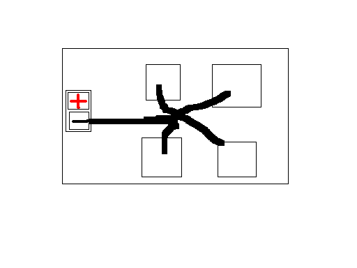

wie muss ich die Leiterbahnen (in Target) verlegen bei Audioanwendungen
um möglichst gute Qualität, kein Rauschen und  kein Netzbrummen zu
bekommen.  Angefangen bei der Spannungsversorgung. Platine wird gefräst
und Restkupfer enfernt. Welchen Abstand, Länge, Dicke brauchen die
Leitbahnen?
Mfg Timo

#966085
Also, mal 'n bisschen Theorie:
Jede Leiterbahn und jedes Kabel hat einen Widerstand. Fließt durch diese
Leiterbahn oder dieses Kabel Strom, fällt an ihr/ihm eine Spannung ab
(Ohmsches Gesetz). Wir brauchen in unserer Audioschaltung für alle
Signale ein Referenzpotential von 0 Volt (Masse), das natürlich nicht
durch diverse Stromflüsse verfälscht werden darf.
Stell dir zum Beispiel eine Endstufe vor. In der Mitte zwischen den
Netzteilkondensatoren haben wir unseren Punkt mit 0 Volt. Dort schließen
wir jetzt ein Kabel an, das führen wir zur Masse der
Cynch-Eingangsbuchse und anschließend zur Masse des
Lautsprecherausgangs. Das wäre die nicht-sternförmige Masseführung, die
zur Folge hätte, daß der gesamte Lautsprecherstrom an der Masse des
Signaleingangs "vorbeifließt". Jetzt hätten wir an diesem Punkt gar
keine echten 0 Volt mehr, sondern ein fettes Musiksignal, das durch den
Spannungsabfall unseres Kabels zwischen Netzteil und Cynch-Buchse
entsteht. Denn über genau dieses Kabel fließt der gesamte Strom zum
Lautsprecher. Dieses Beispiel macht hoffentlich klar, wo das Problem
ist.
Brummschleifen sind etwas anderes, das sind schlechte Masseführungen,
bei denen ungewollt eine große Induktionsschleife entsteht, die
Netzbrumm aufsammelt und in unser Referenzsignal hineinschummelt.
Beispiel: Anschluß zwischen CD-Player und Endstufe über zwei getrennte
Cynch-Kabel für linken und rechten Kanal, die weit auseinander in einem
großen Bogen gelegt werden.
Das von dir gezeichnete Beispiel ist korrekt. Der sternförmige Punkt
wäre dann das von dir als "0 Volt" definierte Potential, an das alles
angeschlossen wird, was dieses Potential haben soll. In der Praxis
brauchst du nicht für jedes Bauteil eine eigene Leiterbahn ziehen. Zum
Beispiel fasse ich immer alle Kleinsignalmassepunkte in einer
Massefläche zusammen und ziehe von dieser eine dicke Leiterbahn zum
Massepunkt. Hauptsache, die großen Stromverbraucher sind schön
voneinander und von den empfindlichen Dingen getrennt!
Noch ein Tip: Du könntest den Massepunkt direkt zum Netzteil verlagern,
die Lösung wäre noch besser.

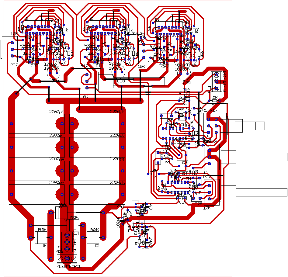

Gast #985575
ich habe jetzt mal eine Platine fertig gestellt. Ist ein Verstärker mit
3 TDAs 7293 einer davon mit Bass Boost vorschaltung. Vieleicht könnt ihr
sie ja mal anschaun ob die Leiterbahnverlegung so OK ist. Die
Lautsprecher werden jeweils an Pin 14 angeschlossen und Mass an die 3
polige Klemme weiter unten bei der Versorgung. Das einzigste was mir
noch aufgefallen ist, ist dass ich eine ziemliche lange Leitung habe für
das Audiosignal vom linken und rechten kanal evt. kann man dies ja über
ein geschirmtes Kabel machen oder?
Grüße Marc

Gast #985592
Ok, dann hier das Layout. Habe nur die Target datei hochgeladen, dass
man genau verfolgen kann wozu jetzt diese Leiterbahnen gehörent. Hoffe
Target speichert da nicht zuviel ab.
Gast #985634
Ich hoffe, dass das überhaupt legal ist das zu posten. Wenn nicht dann
bitte ich darum die Datei zu löschen.
Außerdem wäre es hilfreich wenn ich eine Massefläche anlegen würde?
