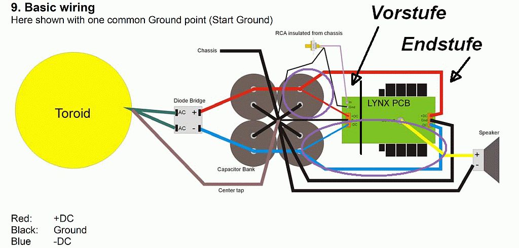

von MaWin (Gast)
> Hier mal ein Beispiel einer PA-Verdrahtung
Ich weiß nicht, wie das Lynx-Board intern verdrahtet ist,
aber wenn dessen GND-Anschlüsse untereinander verbunden sind
und nicht die Vorstufe von der Endstufe und der Eingang vom
Massebezug galvanisch getrennt sind,
hast du 2 Masseschleifen eingabeut, wier gezeichnet.
von Thomas D. (thomasderbastler)
MaWin, meine  Verdrahtung stimmt jetzt 100%
Die GND von der PGA geht direkt auf die Masse von Netzteil. Eingang von
STK geht direkt auf den gleichen Punkt.
Eingangs GND und Ausgangs GND sind auf der STK Platine kurz und direkt
verbunden. Es gibt also nur 2 GND Leitungen.
Die Messeperoblematik, dank Old Papa seine Zeichnung hat mir vieles
Erklärt. Das Problem liegt , woanders.
von Old P. (Gast)
Hallo MaWin,
die Zeichnung ist direkt aus der PDF vom Autor. Das mit der
Brummschleife sieht nur so aus ;-) Eine wirkliche ist aber an der
Chinchbuchse gezeichnet. Bei meiner Platine sind beide Massen getrennt,
die Betriebsspannung wird auch getrennt zugeführt. An die Masse der
Endstufe geht nur das RC-Glied vom Ausgang und zwei kleine 100nF zur
Abblockung der Sicherungen. Die Platine hatte ich ja weiter vorne schon
gezeigt.
Also, alles ist (wird) gut ;-) Das Ding harrt aber noch immer der
Fertigstellung, noch habe ich andere Baustellen abzuarbeiten.
Old-Papa

Nur ein Teil...ist gekauft...also Kondis und die beiden Endstufen...
Ich kann dir noch 6 Stück 10.000 µF 63V Samwha Kondensatoren von
September 2010 zusammen mit einer Platine (Sicherung für +/- Spannung
und Flachsteckverbinder) anbieten.
Bild siehe Anhang. Musst du nur noch zusammenlöten.

Hmtjoo. Vor allem würde ich für sowas nicht so eine Platine mit
Kondensatoren für dick Versand aus Amerika einfliegen lassen, das ist ja
wohl Overkill. Die Kondensatoren kosten vielleicht 10-20€ und verdrahten
kann man die auch in der Luft.

Sehe ich das bei deinem Board richtig ? Mit Drossel und Shottkys ? Sehr
vorbildlich...
Na gut, für eine ordentliche Qualität sind es wirklich mehr als 10-20€.
Als Beispiel:
http://www.tme.eu/de/details/gt2a109m35100sb/elektr-kond-mit-schraubbef-u-sonst/samwha/#
für 6€. 6 Stück machen dann 36€. Die sind beispielsweise mit
Schraubbefestigung.
> vorbildlich...
Der Verstärker rechts ist auch nur ein fertiges Modul :-) Aber ja, der
ist wirklich mit viel liebe zum Detail, wie beispielsweise die Ferrite
in den Versorgungsspannungen, aufgebaut. Die gesamte Unterseite ist
bedeckt mit SMD Bauteilen.
Ich habe bei mir nur das Bedienteil, den PreAmp und die Netzteile
designed.
