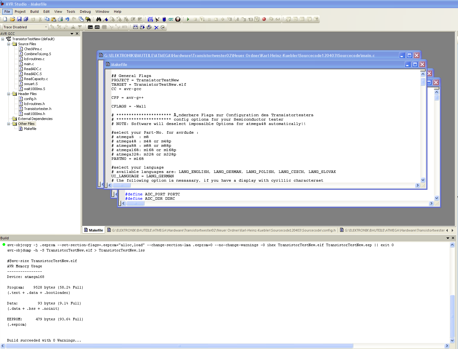

Hier habe ich mal die Zip-Datei meines Sourcecode-Pfades. Die übersetzten Objekt-Dateien und Hex-Dateien für ATmega8 in deutscher Version sind auch dabei. Ich übersetze mit GCC in einer cycwin Umgebung. Lediglich zum Brennen benutze ich das AVR-Studio 4. Bisher konnte ich längst nicht alle Funktionen testen, da es mir an Bauteilen mangelt. Mein TRIAC erreicht offenbar nicht den nötigen Haltestrom. Einige FETs habe ich gar nicht usw. Getestet habe ich mit einem 4x20 LCD-Display. Es kann sein, daß ein paar Ausgaben zu lang sind, ich glaube bei den Dioden wird bei der Erkennung die Anzahl vorweggeschrieben. Muß ich gelegentlich noch mal ändern. Ich vergaß noch zu erwähnen, dass bei der Widerstandsmessung auch Potis angeschlossen werden können. Der sinnvolle Meßbereich für Widerstände beträgt etwa 5 Ohm bis 50 MOhm. Getestet habe ich mit einem ATmega8L mit 1MHz internem Taktgenerator.
Optimal wäre es, sich mit Markus Frejek abzusprechen, und die Änderungen ins SVN einzupflegen: http://viewvc.coremelt.net/viewvc/avr/semiconductor_tester/ Kontakt Markus Frejek (5volt): http://www.mikrocontroller.net/user/show/5volt
Ich habe die SW mal getestet, sieht soweit gut aus. Allerdings habe auch ich nicht alles zum probieren. Ein Problem habe ich allerdings mit den Kapazitäten. Mit fünf verschiedenen Mega8 bekomme ich fünf unterschiedliche Werte. Kondensator 33,2n Ergebnis 35,84n, 35,09n, 35,74n, 33,07n, 33,92n Ein 100µ Elko zeigt von 115µ bis 104µ an mit ähnlicher Abstufung. Könnten da Oszillatortoleranzen mitspielen? Ich habe versucht die Werte für die Kondensatoren im AVR-Studio anzupassen, es lässt sich allerdings nicht kompilieren. ../ReadCapacity.c:18:39: error: expected ')' before 'ovcnt' ../ReadCapacity.c:22:27: error: expected ')' before 'HighPin' Habe allerdings noch nicht nachgeschaut wo es spießt.

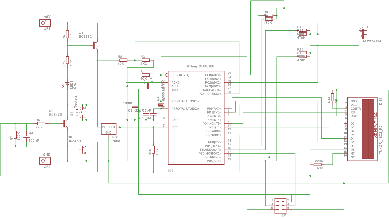

Hi Karl, i have a working copy of the circuit attached, it works with orignal transistortester and your software 0.94k on atmega8. if i try to put the software compiled for atmega168 on a atmega168 the circuit stop working, it poweroff immediatelly after i release the pushbutton. I have checked settings and fuses more and more but i get always the same result. I have also addedd the 8 mhz crystal, the 10k pullup resistor is already on the circuit as you can see. Have you an idea ? may be something wrong in the skematic ? TYA Simone
#2623887
i want to add that i have not installed c9 and c6 becouse i know they can cause issues.
#2624032
well, i changed hfuse from dc (like in makefile) to d9 and it works now.
Hi Simone, at your diagram I noticed some differences to the original of Markus Frejek: your R11 (3.3k) is in original 33k (R10) your R10 (2.7k) is in original 27k (R7) your C4 is missing in original your C2 is missing in original your P7 is in original LED1 your R8 (1.5k) is in original 3.3k you have installed D1 for battery input you have installed L1 for AVCC powering. The R8 will only affect battery voltage measurement. The R11 and R10 combination will wast more current than required. Have you installed an LED on P7? If not, it is possible, that you can not restart measuring before auto power off occured. I assume, that you have istalled a push button on P2. I don't see why the installed C4 and C2 should cause problems. The L1 can make problems, if it produce a voltage difference between VCC and AVCC input of the AVR. The port C is driven from AVCC, port B from VCC. But these problems can only occur by measuring. What kind of developement environment did you use? I use the GNU tool chain of a linux operating system. If you use linux too, and use the sequence make, make install and make fuses (or make fuses-crystal), I dont believe that your problem is caused from software. If you have an voltage meter, you can check the voltage at pin 12 of AVR (R15 or C5 is also possible to use). At this measurement point you can check, if PD6 is switched to 5V if you press the start button. If PD6 does not swing to 5V, software does not start correctly. I had also removed the 100nF C1 at the AREF pin and did not notice any change of measurements. Only switching of ADC reference (AUTOSCALE_ADC) is done quicker. I still installed a 1nF capacitor after that tests. If I have another idea, I will tell you about. Karl-Heinz
>In your description of your environment you noted the Lfuse of ATmega88 >as 0x7f. >I hope that this is only a typing error. Hello, Karl-Heinz. Thank you for an quick reply and the suitable advice. Lfuse was 0xf7. That 0x7f of my article is a typo. I am sorry. (1) The problem that a tester freezes after displaying a result I tried the advice about your PULLUP_DISABLE instantly. - Tester : ATmega88P, without automatic power OFF, and pull-up Pin13 to Vcc - Software : 0.93k, #CFLAGS+=-DPULLUP_DISABLE - Result : The problem that a tester freezes was solved. All of ATmega8, ATmega88, and ATmega168 are operating normally. (2) Resistance measurement by the new version 0.94k I checked the result of the resistance measurement by the difference in a setup of AUTOSCALE_ADC. - Tester : ATmega88P, and others are the same as the above. - Software : 0.94k - Result : shown below. <1> In case of #AUTOSCALE_ADC, #NO_AREF_CAP, Cap.(21Pin)=100nF R:10kΩ 1% →10.21kΩ R:47kΩ 1% →46.3kΩ R:100kΩ 1% →99.2kΩ <2> In case of AUTOSCALE_ADC, NO_AREF_CAP, Cap.(21Pin)=100nF R:10kΩ 1% →19.98kΩ R:47kΩ 1% →26.0kΩ R:100kΩ 1% →54.5kΩ <3> In case of AUTOSCALE_ADC, #NO_AREF_CAP, Cap.(21Pin)=100nF R:10kΩ 1% →10.19kΩ R:47kΩ 1% →46.3kΩ R:100kΩ 1% →98.7kΩ <4> In case of AUTOSCALE_ADC, NO_AREF_CAP, Cap.(21Pin) was removed R:10kΩ 1% →10.01kΩ R:47kΩ 1% →47.1kΩ R:100kΩ 1% →100.5kΩ From the result, I understood that it was necessary to validate AUTOSCALE_ADC and NO_AREF_CAP and to remove the capacitor of 21Pin in resistance measurement. And the accuracy of resistance measurement has been improved significantly. Thank you very much for your kindly advice and new version. This weekend is the best time to see of a cherry blossoms in here in Yokohama. I refresh my head with cherry blossom viewing, and will try to read your documents thoroughly. Sincerely yours
#2624792
tnks for all your info Karl, but as i have written here Beitrag "Re: Transistortester AVR" i have changed changed hfuse from dc (like in makefile) to d9 and it works now. I cant explain why but it works, have you an idea ?
Hallo Simone, if you use a ATmega88, ATmega168 with this hfuse 0xd9, you use a unspecified area of BODLEVEL (reserved), my hfuse 0xdc specifies a BODLEVEL 4.1V to 4.5V. Did you have a problem with the 5V supply voltage? The BODLEVEL specifies the supply voltage at which a reset is triggered. A hfuse value of 0xdd would specify a BODLEVEL of 2.5V to 2.9V. What kind of power supply do you use? Batterie? After stabilizing the voltage to 5V the area 4.1V to 4.5V should never reached. Greeting and Happy Easter! Karl-Heinz

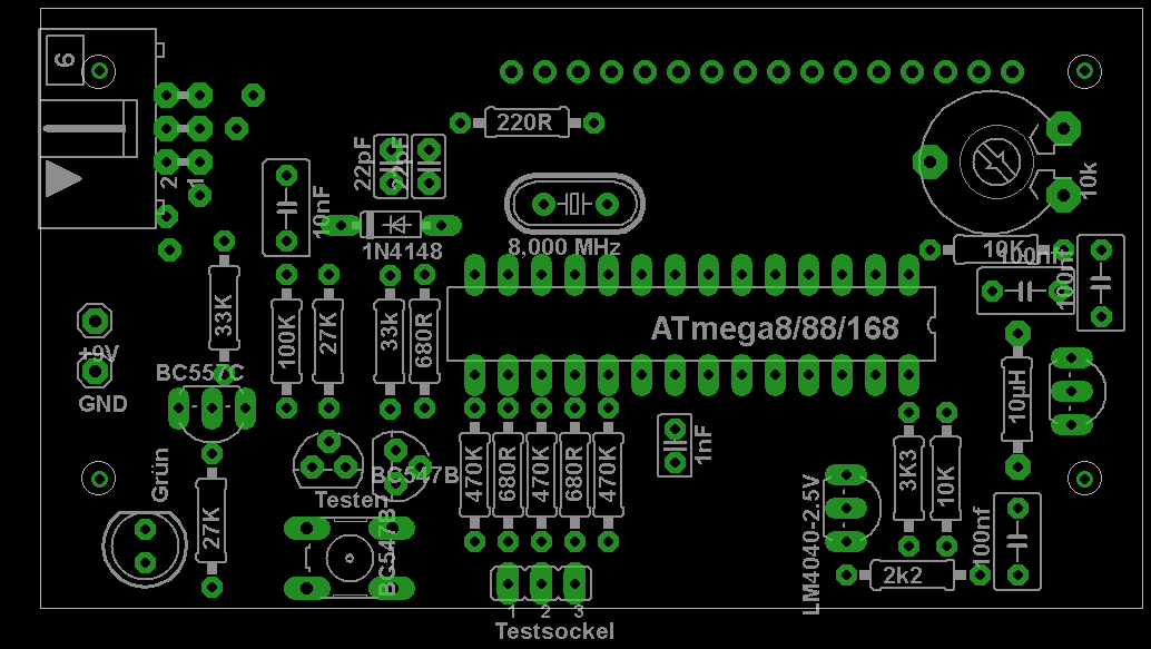

Hallo an alle. Ich habe hier noch ein Layout gefunden!!! Allerdings in Kicad und kommt ohne Transen aus. Vieleicht mal einen Blick `drauf werfen. Danke Dirk
Was ist los? Keine reaktion auf die Dateien? Dirk
Hallo Dirk, ich hatte mir auch vor Deiner Nachricht Deine Dateien angesehen, hatte aber Schwierigkeiten, den Schaltplan zu lesen. Ich benutze Ubuntu linux, habe KiCad als Paket installiert (Build 2011-05-25), aber die Anschlüsse des Mega8 passen bei mir nicht zum übrigen Schaltplan. Einige Anschlüsse (wire) hängen in der Luft! Soweit ich aber erkennen kann, benutzt die Schaltung einen Spezialtrick zum Einstellen des Kontrastes. Hier kann ich nicht beurteilen, ob das bei allen LCD-Versionen funktioniert. Außerdem ist die Display-Beleuchtung ohne Vorwiderstand angeschlossen, das wäre in jedem Fall illegal. Der Kondensator am AREF Anschluss ist mit 100nF so gross, das die Umschaltung der Referenzspannung wegen der notwendigen langen Wartezeit Probleme bereitet. Ich selbst benutze für meinen Tester hauptsächlich einen ATmega168, der für die AUTOSCALE_ADC Funktionin meiner Software die günstigere Spannung der internen ADC-Referenz hat (1,1V statt 2,56V). In den bisherigen gelesenen Informationen wird immer ein Kondensator am AREF Pin empfohlen, aber keine bisher gelesene Doku sagt etwas über die erforderliche Größe. Bei meinen Tests habe ich auch keine großen Nachteile feststellen können, wenn man den Kondensator ganz weglässt. Zur Sicherheit habe ich derzeit einen 1nF Kondensator installiert. Für meine Software ist es auch günstiger, eine externe Quarz Clockversorgung vorzusehen. Notwendig ist dazu auf jeden Fall der 8MHz Quarz, ich betreibe (wegen Nachrüstung!) den Quarz ohne die beiden 22pF Kondensatoren nach GND. Mit Quarz kann ein Messfehler für die Kapazitätsmessung von seiten der Ladezeitmessung vernachlässigt werden. Für eine vollständige Beurteilung wäre es aber notwendig, das ich den Schaltplan richtig mit KiCad einlesen kann. Die Beantwortung Deiner Email vom 11.4. kam als unzustellbar zurück. Ich habe die Antwort Email über diese Plattform als Benutzernachricht nochmal geschickt. Die Kopie habe ich erhalten! ??? Grüße Karl-Heinz
Hallo, wäre es möglich, den Schaltplan, um den es gerade geht, mal in ein PDF zu drucken und hier zu posten? Nicht jeder hat/bzw. will sich jedes verfügbare Layout Programm installieren. Danke! Viele Grüße Herbi
O.k. Werde ich, als wenig-Benutzer von Kicad einstellen. Suchen--- Speichern als PDF.. sollte unter Kicad klappen. Geht morgen los. Ich bin halt Target Nutzer, und modeliere das Layout um. Wenn einige wire in der Luft hängen sollten... sind Brücken. Bei KiCad dat rote.. Abwarten. Versuche in PDF. Dirk

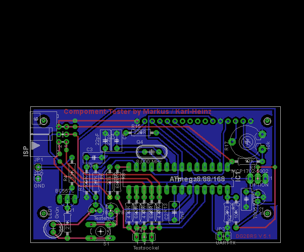

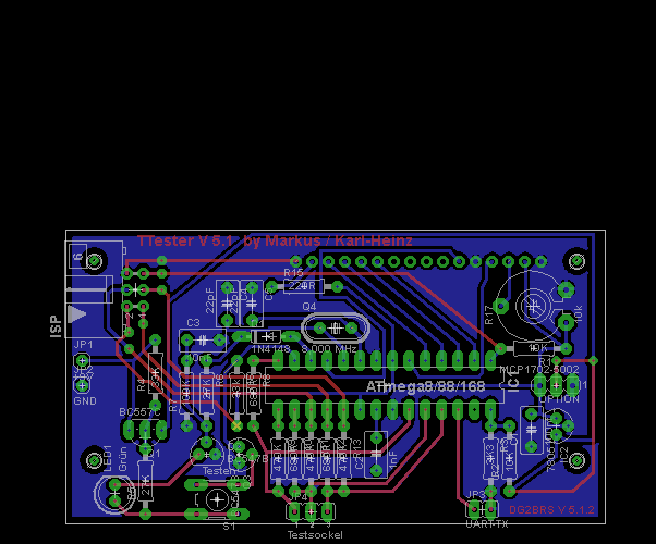

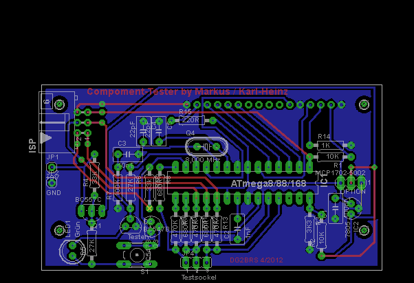

Hallo Matthias Ich bin gerade dabei ein bestehendes Layout an Quarz usw anzupassen. Momentan hab ich ein Problem, ich wollte auch gleich den Spannungsregler LM7805 gegen den von Karl-Heinz vorgeschlagenen Low-drop Regler austauschen. Bloss find ich bei Eagle solch Teil nicht, und die MCP15xx haben auch wieder eine andere Pinbelegung. @Karl-Heinz welchen Wert hast Du denn bei Deinem Pull-up Widerstand verwendet ? Die Leiterplatte wird einseitig, ohne SMDs und ohne Durchkontaktierungen. So wie sie eigentlich schon war. Auf die zweite Leiterseite, also die Oberseite setze ich einen ISP-Stecker. Denn Karl-Heinz wird uns doch hoffentlich weiter mit updates und verbesserungen versorgen. Aber noch bin ich nich so weit. Bis denne...Asko.
Hallo Asko, danke das hört sich gut an. Ich hatte mir auch einmal das Datenblatt zum Spannungsregler angesehen. Den gibt es doch auch im standard TO-92 Gehäuse. Und dieses Element ist doch bestimmt im Eagle vorhanden. Grüße Matthias
Hallo @ alle Leider ist mir nicht alles so gelungen, wie ich mir das vorgestellt habe. (vielleicht kommt das ja noch, bin naemlich noch am lernen mit Eagle) Aber vielleicht kann der eine oder andere damit was anfangen. Schaltplan mit den Aendereungen/Vorschlaegen von Karl-Heinz. Dazu noch ein Eagle-Board, einseitig (nicht getestet). Die Platinenoberseite mit Top-Layer ist sozusagen "Bonus" und beinhaltet wirklich nur den ISP-Anschluss. Dann ist wenigstens eine Durchkontaktierung notwendig. Die anderen fuenf sind nur zum besseren loeten. (So das man das Ding auch in einer konspirativen Wohnkueche hinkriegt). Spannungsregler ist immernoch der LM7805. Wer dem MCP1702 einsetzen moechte, muss halt die Beinchen verbiegen. Jetzt bin ich gespannt, ob das jemanden weiterhilft. Gruss Asko.
Danke Asko, das mit dem Beinchen verbiegen ist wohl keine optimale Lösung. Da wäre es besser ein TO-92 Element parallel zum 7805 zu setzen, so das man sich entscheiden kann was man einbauen möchte ... Grüße Matthias
Hi Matthias Das wollte ich eigentlich auch....bloss... Bei meinen Eagle-Bibliotheken gibt es kein MCP1702. Und der MCP15xx hat WIEDER eine andere Anschlussbelegung. (dort ist Power-In und Power-out vertauscht)# Und so firm bin ich noch nicht, das ich eigene Lib´s kreieren kann. Auch bin ich noch nicht damit klargekommen fuer die Oberseite eine durchgehende Masseflaeche zu erzeugen. Fuer die Unterseite hats komischerweise funktioniert. erst wenn ich das hinbekommen habe (evtl auch vorher) werde ich selber eine Platine aetzen. Bloss ich wollte nicht sinnlos Cu in der Aetzloesung loesen. Gruss Asko.
Hallo Asco, ich habe einige Anmerkungen zum neuen Schaltbild: 1.) den Kondensator C3 auf 10nF veringern und direkt an die Basis des Transistors Q2 anschliessen. 2.) den Widerstand R7 auch direkt an die Basis von Q2. Sonst könnte es die gleichen Probleme wie bei Simone geben! 3.) In der Software liegt auf dem Pin PC3 der Ausgang eines Software UARTs (serielle Schnittstelle). Ich benutze die zwar auch nicht und habe die Software daraufhin nicht getestet, aber vielleicht ist es ja doch für später interessant. 4.) Für den freien Eingang PC4 habe ich schon mal den Anschluss einer 2,5V Präzisions-Spannungsreferenz (z.B. LM4040 oder LM1029AC) vorgesehen. Wenn ich mich nicht irre, werden die angeschlossen wie Zehnerdioden. Die Powerversorgung des Vorwiderstandes könnte vom Pin PD6 erfolgen. Habe heute meine Steuererklärung fertig gemacht und wenig Zeit. Grüße Karl-Heinz
Hallo Asko, Der Fehlerteufel hat in deinem Schaltbild zugeschlagen! Der Taster muß oberhalb der LED1 an den Widerstand R5 (27k) angeschlossen werden! Der Widerstandswert von R16 ist unkritisch, kann aber ruhig höher gewählt werden, da er sonst überflüssig Strom braucht. Die internen Pull Up Widerstände sind auch nur etwa 30k . Sollten die nicht benutzten LCD Data Anschlüsse nicht besser auf GND gelegt werden? Für die Kontrasteinstellung könnte man (als Alternative?) ein Poti vorsehen. Grüße Karl-Heinz
Hallo Karl-Heinz Auwei...Fehler sind grosser Mist... Ich hab lange beide Treads betreffs des Schaltplan durchsucht. Und ich dachte, ich hab die richtige Schaltung gefunden. Ich hab ja nix "erfunden" sondern mit meinem bissel Energie ein wenig hinzugefuegt. Beim Widerstand sollten also 27-33kOhm ok sein ? Die unbenutzten Dateneingaenge hab ich absichtlich nicht auf irgendein Pegel gelegt. Ich hab bei einer anderen Schaltung deswegen schon mal ganze 5 Tage den Fehler gesucht. Soweit ich gelesen habe, haben moderne LCD-Module dort sowieso Pull-ups drinnen. Das mit dem Poti fuer die Kontrasteinstellung kommt auf meine "sofort-to-do-Liste". Bis denne ... Asko.
Hi Asko, für den Low Drop Spannungsregler kannst Du doch ein generischen Transistor (mit dem Gehäusetyp TO-92) verwenden. Du benötigst nicht immer ein "maßgeschneidertes" Bauteil... Ansonsten finde ich die Idee mit dem Poti für den Kontrast auch gut ! PS: Würdest Du mir auch eine Platine anfertigen, selbstverständlich gegen Bezahlung ? Grüße Matthias
Hi Matthias Kannste gerne haben... Aber , ... und jetzt kommt´s. Ich kann nur ne Platine machen, also unverinnt, ohne Durchkontaktierungen, und von Loetstopplack ganz zu schweigen. Gruss Asko.
Hallo Karl-Heinz, du bist äusserst fleißig, was das Projekt betrifft, man kommt mit dem flashen ja garnicht mehr nach! Jedenfalls bleibt es hier sehr spannend! Ein Mitstreiter und ich waren zwecks Schaltplan u. Layout nicht untätig, wenn es soweit ist, dann werden wir das hier veröffentlichen inkl. "optionaler" Dimmfunktion, wenn da der Mega168 verwendet wird(hatten wir ja schon mal angesprochen). Der Mega8 platzt ja schon fast aus allen Nähten... Ihr zwei da oben (Asko u. orange hand), wenn ihr noch etwas Geduld übt, könnt ihr auf das neue Layout zählen. Ich bin darauf gespannt, wie deine neue Widerstandsmessung funktioniert, werde dann berichten! An dieser Stelle noch mal ein Lob für deine tolle Arbeit!!! EDIT: Das Dumme hier ist wirklich die fehlende Versionsverwaltung der Schaltbilder, was ab jetzt ein Ende haben wird, versprochen! Gruß Michael

Das ist alles toll. Ich mache mir Gedanken, um ein Einseitiges Layout zu basteln, dann wieder eine Idee im Forum. (Oder auch mehere) Mach auch nichts, aber jetzt wird es ein wenig wuschig. Nun warte ich bis Montag ab. (Habe viel Arbeit und am Wochenende eine Gruppe von Anglern zu betreuen). Mal sehen, was noch kommt. Weiter so. Die Idee, Profi-Platinen, ist nicht verkehrt. Aber unter 20€/Stück wird es nichts, außer man bestellt 500 Stück. Was utopisch ist. Lerne aber gerne dazu, wenn Quelle billiger ist. LG Dirk
Hi Michael ...lass mich doch auch mal nen bisschen ueben... ;-) Ich dachte ja, ich bekomme das ohne Durchkontaktierungen hin. Aber das war nen Wunschtraum von mir. Schon der Low-drop-regler mit seinem "komischen" Anschluessen hat mir da einen Strich durch die Rechnung gemacht. Also hab ich auf der Platine ein wenig "geschoben" und "gequetscht", um Platz fuer die Praezisionsspannungsquelle zu schaffen. Ist aber noch nicht drauf. Jetzt bin ich erst mal am suchen von einem ganz normalen Einstellregler. Aber Eagle scheint solch profanes Ding gar nicht mehr zu kennen. Oder aber, ich bin zu bloed sowas zu finden. Auch hab ich irgendwo gesehen, das jemand den Kontrastpin mit einer einfachen Diode gegen Masse geschaltet hatte (=0,7V). Weiss aber nichtmehr wo das war. @ Karl-Heinz Schau mal drauf, ob jetzt der Schaltplan korrekt ist. Wenn man meine Platine einseitig herstellt hat man kein ISP. Und wenn dann der Low-drop-Regler verwendet wird muss man EINE Drahtbruecke machen. Ich dachte da an die low-budget-version, die man am heimischen Kuechentisch zwischen zwei Brotkruemeln mal so ebend schnell aufbaut. ;-) Gruss Asko.
Hab mir grad den File (eagle) vom 18.04. runter geladen und kurz reingeschaut. Dabei fällt mir auf, der µC ist falsch. Da er offensichtlich von der cadsoft download Seite stammt, sei hier mal gesagt, das jeder dort seine Sachen hochladen darf, die ABER NICHT VON CADSOFT GEPRÜFT WERDEN! Ein Blick ins Datenblatt hilft. Stichwort ist hier Agnd, den es nicht gibt. Imo hatte Mike0815 doch mal sein layout hochgeladen?? Naja, jetzt gibt es mal wieder eine neue Version. Jeder meckert, das man durcheinander kommt, aber keiner schreibt mal "tester-vers3.6" oder ähnliches und sie Soft bezieht sich auf vers.xx. Ist ja auch so verdammt kompliziert. Es wurde hier vorgeschlagen eine externe Referenz zu verwenden. Ok, aber warum die nicht an AREF anschließen, wo sie hingehört? Da ja der AD-Wandler verwendet wird, sollte AVCC auch über eine LC-Kombination versorgt werden, wie das von Atmel vorgeschlagen wird. Betreffs des layouts ist mir nicht klar, warum die große Fläche t-restrict, es wird doch der top layer verwendet und ich verstehe nicht, warum das Display auf der Rückseite ist. Imo gehört das ganze layout "gespiegelt".
Hallo Jörn Das LCD ist auf der Rueckseite, damit beide Platinen Ruecken an Ruecken zusammenpassen. Jetzt wo Du mich so mit der Nase draufstoesst, faellt mir natuerlich auch auf, das ja dann die LED, der Taster und die Messpins auf der Rueckseite (von der Anzeige her betrachtet) sind, und somit nicht zugaenglich waeren. Wenn man das ganze in ein Gehaeuse baut, wird man aber eh dort Draehte ranmachen muessen um Schalter, Buchse und LED nach jeweiligen gusto anzuschliessen. Ich bin gerade am lesen vom LM4040-Datenblatt. Was mir noch absolut unklar ist, wieviel Strom sollte man denn da nun durchfliessen lassen ? Die Spanne reicht ja von 150µA bis 10mA. Warum der Aref-Anschluss nicht verwendet wird, kann ich als Programmierblindgaenger nicht sagen. Da bin ich immer froh, das es solche Leute wie Markus oder Karl-Heinz gibt die mir sowas sozusagen Mundgerecht vorlegen. Gruss Asko.
Hi Asko, Taster, LED und ISP haste doch in Richtung Display sehen lassen. (Ich vermeide hier mal Begriffe wie top/bottom, sonst weiß keiner mehr, was Sache ist), das ist doch imo OK. Nur hätte ich es konventionell aufgebaut, das Display, Taster, LED und ISP auf der (echten) top Seite und den anderen Kram auf die Rückseite gespiegelt. Lt. Datenblatt "Analog to Digital Converter", gibt 'n Bild Figure 22.1 bei mir, wird per soft REDFS1 ausgewählt zwischen AVCC und interner Ref in Richtung ADC. In diesem Fall ist AREF ein "Ausgang" der gewählten Ref-Spannung, vorausgesetzt das mit REFS0 durchgeschaltet ist. Beide REFS müssen expizid gesetzt werden. Nach einem Reset ist demnach AREF ein Eingang. Lt. Gesangbuch 4040 brauchen die je nach Typ 60-100µA um in die Gänge zu kommen. Keine Ahnung was der ADC an Ref-Current braucht, aber ich würd halt den nächsten besten Widerstand nehmen, der ca. 3-5mA zulässt, das sollte satt reichen. Wenn nicht, kann man immer noch nachheizen ,-) Asko B. schrieb: > Jetzt bin ich erst mal am suchen von einem ganz normalen > Einstellregler. Aber Eagle scheint solch profanes Ding gar nicht > mehr zu kennen. Oder aber, ich bin zu bloed sowas zu finden. > Auch hab ich irgendwo gesehen, das jemand den Kontrastpin mit > einer einfachen Diode gegen Masse geschaltet hatte (=0,7V). Meinst du ein Trimmpoti? Gibbet in der RCL /Rtrimm, ist imo auch am Besten, weil du mit Festwerten je nach Display und Neigewinkel nie richtig hinkommst.
Hi Jörn Der Vorwiderstand fuer den 4040 waere 2500 Ohm bei 1mA. Also nehm ich 2,2k und fertig iss. Den ganz schnoeden liegenden Einstellregler (Bg05) hab ich ebend nicht gefunden. Da find ich nur Spindelregler usw. Und in der Piher.lib da gibts gar nur ein paar Potis. Ich muss auch zugeben, ich hab bestimmt 15 oder 20 Jahre mich nicht mehr mit CAD befasst. Und frueher war´s bei mir OrCad und sogar LayCad (das passte sogar auf eine 1,44er Diskette !). Und jetzt hab ich ebend Lust und laune mich mal wieder ein wenig mit der Materie zu befassen. Und wenn dann vielleicht sogar noch was sinnvolles bei herauskommt ... prima. Zu der Referenzspannung - Karl-Heinz wollte ja extra eine externe Referenzspannung benutzen um Exemplarstreuungen und Temperatureinfluesse zu vernachlaessigen. Bald ist das kein Tester mehr, sondern wird zu Messgeraet. ;-) Gruss Asko.
Zu der Referenzspannung - Karl-Heinz wollte ja extra eine externe Referenzspannung benutzen um Exemplarstreuungen und Temperatureinfluesse zu vernachlaessigen. Ich bin nun kein Profi, aber vieleicht geht es damit: http://www.datasheetcatalog.com/datasheets_pdf/T/L/4/3/TL431C.shtml Dirk
Klar geht auch eine TL431, kommt drauf an, wie hoch man die Genauigkeit treiben will, bzw. wie genau es werden kann ;-)

Hallo Asco, ich hatte heute leider noch keine Zeit, habe aber inzwischen Deine Eagle Dateien zwischengenommen. Bin leider noch nicht fertig, das Ganze als Alternative mal umzubauen. Inwieweit ist die Lage der Bauteile zwingend? Gibt es eine Vorgabe für Befestigungsbohrungen oder so? Da ich mit der Eagle Freeware 6.2 ganz und gar unerfahren bin (habe ab und an mal mit Vorgängerversionen gearbeitet), wie kann man die PDF Dateien zum Veröffentlichen und diskutieren umwandeln? Ist es richtig, das der LCD-Stecker kein 100mil (2,54mm) Raster hat? Eagle habe ich unter Windows 7 laufen, da die Installation unter Linux wegen Bibliotheksunverträglichkeit Probleme machte und ich keine Lust darauf hatte, mich drum zu kümmern. Hast Du oder irgend jemand schon eine Eagle Bibliothek mit den fehlenden Bauteilen? Grüße Karl-Heinz Nachtrag: Die Versorgung der Präzisions-Spannungsquelle über Schaltausgang hatte ich als Idee vorgesehen, um das Vorhandensein des Bauteils testen zu können. Das geht aber auch, wenn ich den Eingang PC4 kurzzeitig auf Ausgang (0V) schalte und schaue, ob die Spannung wiederkehrt.
Nachtrag, ich habe herausgefunden, wie man die PDF erstellen kann. Hab hier mal meinen Entwicklungsstand! Ich habe den zusätzlichen Spannungsregler und die Präzisionsspannungsquelle noch nicht integriert. Habe aber ein paar zusätzlich Abblock-Kondensatoren vorgesehen. Die Plazierung einiger Bauteile wurde verändert und der Schaltplan so gestaltet, das man die Bezeichnungen besser lesen kann. Die GND-Masse Flächen habe ich noch nicht generieren lassen. Ich leide im Moment etwas darunter, das ich hier unter Windows arbeite, die Datenblätter habe ich aber unter Linux downgeloaded. Ich bin also noch nicht fertig!!! Grüße Karl-Heinz
@Dirk > Dann bitte ALLE Versionen mit dem Layout-Prg. markern! > Zur Zeit sind Eagle, Kicad, usw. vorhanden. > Ist besser, der Übersicht wegen. > Idee perfeckt.... entwirrt den Wirrwar. Eben, dann fangen wir doch am WE gleich damit an, damit hier mal eine Struktur rein kommt ;-) @Asko Component_test_v5_1. sieht ja schon mal gut aus. Vielleicht sollten wir bei "TTester-v5.1." bleiben? Was meint ihr? Ja sag' mal, ein grösseres Poti hattest du nicht gefunden? :-/ @Karl-Heinz Das mit der Eagle 6.2er Ver. ist keine so gute Idee. Besser wäre die 5.11, die kann auch jeder öffnen. Der Jörn ist da absoluter EagleCad Spezialist und kann das bestätigen. Du hast ja schon genug mit der Software zutun, lass uns doch die Aufgaben hier verteilen, da mußt du dich nicht noch mit dem Layout rumschlagen! Was hälst du davon? Gruß Michael
Hallo Michael, das Poti kam mir auch "riesig" vor. Ich hab das mal ausgedruckt...und siehe da, es passt. Das sieht nur in Eagle si gross aus. Ich hab nen 24"-Monitor, da kannst Du Dir sicher vorstellen was mich da fuer ein "Monster" angrinste. Karl-Heinz, ich bin ja auch noch am ueben. Wenn Ihr moechtet, kann ich ja meinen letzten "Erguss" hier einstellen. Es fehlt eigentlich nur der LM4040. Ansonsten sind alle Vorschlaege von Karl-Heinz beruecksichtigt. Ich seh grad, die Diode hab ich nicht drinne. Gruss Asko.
Hallo Ich hab noch schnell die Diode eingefuegt. Anbei die Boardfiles aus Eagle 6.1.0. Gruss Asko.
Hallo Asko, Ich will mich ja nicht aufdrängen, aber als Beitrag möchte ich doch meine Bestückungsvariante als PDF (leider mit Eagle 6.2) kundtun. Wie gesagt, alternativer Spannungsregler und Präzisions-Spannungsquelle fehlen. Nur zur Verdeutlichung, was die geänderte Plazierung bringt! Ich bin kein Profi im Layouten. Trans2_BP ist der Bestückungsplan, Trans2_BS ist die Bestückungsseite Trans2_LS die Lötseite. Grüße Karl-Heinz PS: Die Bauteilebezeichnungen beziehen sich auf meinen schon veröffentlichten Schaltplan!
hallo Karl-Heinz, jetzt haben wir bei deinem Layout leider TOP u. Bottom-Layer. D.h. wir müßten eine doppelt beschichtete Platine herstellen, das könnte für manchen hier schwierig werden. Jörn u. ich haben einige Tage an diesem Layout gearbeitet und jetzt habe ich noch mal deine Bauteilwerte übernommen sowie ergänzt. Die Platine ist einseitig mit einigen Brücken gehalten, also quasi "Nachbaufreundlich". Ich setze mal die Pics hier rein, Kritik ist natürlich erwünscht. Der Schaltplan ist soweit dokumentiert, damit Veränderungen sofort nachvollziehbar sind. Natürlich ist das jetzt nur ein Vorschlag von mir(uns)! Wenn es nicht gefällt, das verwerfen wir das. Gruß Michael
Hallo Karl-Heinz Dein Layout sieht ordentlich aufgeraeumt aus, gefaellt mir. Aber wie Michael bemerkte ist eine Doppelseitige Platine ein MUSS. Ich bin bis jetzt davon ausgegangen, KANN, aber nicht MUSS . Ich hab meine so gestaltet, das man eigentlich mit einer einfachen Leiterseite auskommt. Bloss muss man dann auf den ISP verzichten. Und sollte man den MCP1702 einsetzen, statt dem LM7805 ist eine einzige Drahtbruecke notwendig. Die restlichen zusaetzlichen Leiterzuege auf der Platinenoberseite sind nur Bonus, also doppelt. Je wie man moechte kann man LED, Taster und Testpins auf beiden seiten anloeten. Genau wie die Messwiderstaende, die beidseitig verloetbar sind. Wie Michael schon schrieb, soll es ja Nachbaufruendlich sein. Als ich mir das Layout mal ausgedruckt hatte, um den Trimmer zu kontrollieren, hab ich mich echt erschrocken wie filigran die Leiterzuege sind. Also ich, fuer meinen Fall werd die Leiterzuege noch etwas "verstaerken". Evtl sogar noch die Pad´s der R´s und C´s groesser machen. Man wird ja nicht juenger, und sehen und loeten moechte ich das selber ja auch noch. (grins) Gruss Asko.
Hallo Michael, ich habe mir die letzten Layouts mal angesehen, sieht ja soweit ganz gut aus. Für fast einseitig, alle Achtung! Leider ist das mit der Diode D3 so nicht in Ordnung, dafür müsste der R17 und C6 direkt an die Basis des Schalttransistors T2. Die einfachste Änderung ist aber jetzt, die Diode durch einen 270 Ohm Widerstand zu ersetzen. Es geht einfach darum, den Strom beim Schalten zu begrenzen, damit die Betriebsspannung nicht zusammenbricht. Bei einer Batterieversorgung ist die Spule L1 überflüssig und kann überbrückt werden. Was habt Ihr mit dem Software-Dimmer (R18/T3) vor? Bisher unterstützt keine mir bekannte Software einen Dimmer. Da der ja per Software implementiert werden müßte, sehe ich darin eine Störung der Meßaufgabe. Das ginge, wenn die Funktion mit einem Timer/Counter erledigt werden könnte, aber die entsprechenden Ausgänge sind leider belegt. Das in der Software implementierte Software UART (PC4) stört die Meßaufgabe nicht, da das UART nur bei der Ausgabe der Ergebnisse mitbedient werden muß. Ich weiß immer noch nicht wofür das Software UART gedacht war und wer es nutzt. Aus meiner Sicht wäre da die Präzisions-Spannungsreferenz nützlicher. Grüße Karl-Heinz

Hallo Ich hab an diesem Weekend mich mal weiter mit Eagle befasst. Sri, ich hab nur V6.1.0. Bei meiner version (zZ 5.1.4) ist jetzt statt dem LM78L05 (nicht mehr zusaetzlich) der MCP1702 als Spannungsregler drauf. 10µF Drossel in der Versorgungsleitung und zusaetzliche Abblockkondensatoren. Dann noch an PC4 (Pin27) der von Karl-Heinz vorgeschlagene LM4040-2.5. Den UART-Anschluss hab ich weggelassen. Wie es ausschaut hat den eh noch niemand verwendet. Und wer den Verwenden moechte, muss eh ein Kabel anloeten und einen MAX232 oder so extern ranbasteln. Die Leiterzuege fuer LED, Taster und Testpin sind auf beiden Seiten vorhanden. So kann man die Sache anloeten wie man moechte. Wenn man eine einseitige Platine macht, laesst man einfach die ISP-Buchse unbestueckt, oder muss ebend 4 Schaltdraehte anloeten. Was aber auch nicht der Hit ist, man sieht sie nachher ja nichtmehr, da ja LCD und Testerplatine Ruecken an Ruecken kommen. Ich hab zwei Bilder angehangen, einmal zeiseitig und einmal die einseitige Variante. Ich bin gespannt was Ihr meint. (Schrott ? <-> gut ?) Gruss Asko.
Hallo Jetzt wollte ich die Sache selbst aetzen um dann das Ergebnis stolz hier per Bild zu praesentieren. Denkste ... genau JETZT muss Das Netzteil von meinem Drucker kaputtgehen. Hat jemand nen Schaltplan von einem IBM 4028 ? Oder kennt jemand einen, der einen kennt.... Google..ich weiss....aber ich frag trotzdem erstmal. Gruss Asko.
Perfekt. Allerdings sehe ich im Single-Teil keine Drahtbrücken oder Null-Ohmer. Haste ne Ebene vergessen? LG Dirk
Hallo Dirk Das "Single" Layer ist ja eigentlich nur das weglassen von Top-Layer. Beim Single-Layer UND ISP muss man ebend ein paar Schaltdrahtstuecke auf der Leiterseite anbringen. Ich persoenlich hab gar keine einseitig beschichteten Leiterplatten da. Wieso sollte ich da ne ganze Schicht wegaetzen. Waere ja Cu in die Ammoniumpersulfatloesung geworfen. Oder wie man das nennt... Aber jetzt hadere ich erst mal mit meinem heissgeliebten Uralt-Drucker. Der kann *.PS und *.HPGL Ausserdem hatte ich dem erst vor kurzem eine neue Tonereinheit spendiert. War nich gerade billig. Somit aergert mich das fast doppelt. Gruss Asko.

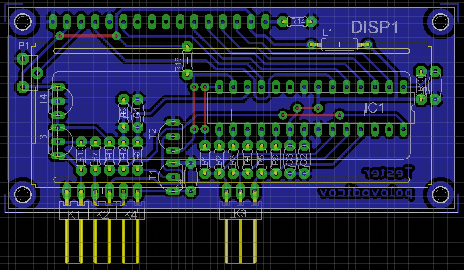

My single sided layout, PCB dimensions are the same as LCD. I tested the new program and works very well with 8 MHz internal RC oscillator... Once again I thank the author of this new program, I appreciate his efforts to improve program. Keep it up and good luck in programming. Tomas Starcok

Hallo @alle KOMMANDO ZURUECK !!!! ACHTUNG !!! Wer mein File (Version 5.1.4) heruntergeladen hat, muss bei der Bestueckung aufpassen. Der bestueckungsaufdruck vom MCP1702 ist VERKEHRT !!! Also um 180° gedreht einbauen. Mir ist bei meinen Versuchen bei/mit Eagle ein Fehler unterlaufen. Also unbedingt vor der Bestueckung kontrollieren ! Ich weiss nicht passiert, wenn GND und OUT vertauscht werden. Bevor Ihr Euch die Bauteile kaputt macht, nochmal auf logischer Verschaltung kontrollieen ! Gruss Asko.
Hallo Dem Layout tut das erst mal gar nix. Das ist so wie es ist, nur der Bestueckungsaufdruck passt nicht. Beim Vorwiderstand fuer die Praezisionsspannungsquelle fehlt auch noch ein Leiterzug von 0,0xx mm. Ich werd die Sache erst mal bearbeiten muessen. Gruss Asko.
Hallo Mit oben <-> unten und rechts <-> links kann man sich ganz schoen verhauen. Ich hoffe ich hab das jetzt richtig "rum". Anbei die Bestueckung als "richtig". Wenn dann, wie bei mir ebend, die Rechneruhr eine Stunde vorgeht, kann alles leicht ins auge gehen. Aber jetzt sollte alles stimmen. @ Dirk Hattest Du die Platine gemacht, geloetet, ATmega geflasht ? Spielt der aufbau ? Gruss Asko.
Asko B. schrieb: > @ Dirk > Hattest Du die Platine gemacht, geloetet, ATmega geflasht ? > Spielt der aufbau ? Nein, noch nicht. Du hast PM. Was soll da passieren... Musste noch einen Kunden betreuen... Datensicherung... Hätte es bemerkt, da Import nach Target und Prüfung gemeckert hätte. (Ich) Soweit war ich noch nicht. Und mecker sowieso nicht. Nur Hinweis. Wenn Zeit, dann Antwort. PM bitte. LG Dirk

Hi, nachdem das Layout ja nun fertig zu sein scheint, kann mit vielleicht jemand 2 Platinen mitätzen (gegen Bezahlung versteht sich) ? Das wäre toll. Grüße Matthias
Hi Asko, du hattest ja die eagle files V5_1_4 hier hochgeladen. Da gibt es offensichtlich ein paar kleine Probleme mit libraries. Wenn du sowas editierst, solltest du drauf achten, das das Bauteil auf der 0.0 Koordinate sitzt, denn der ist später der "Anfasspunkt" (orign). Beiliegend hast du hier eine lib mit dem MCP1702 und LM4040. Die lib ist im eagle-5 Format, so das praktisch jeder sie nutzen kann. Weil wir gerade dabei sind: Eagle-5 läßt sich auch mit einer 6er-Lizenz betreiben! Hab das heute morgen mal getestet.
Hallo Jörn Wie ich schon geschrieben hatte, war das mein erster Versuch neue Bauteile anzulegen. Warum auf einmal der Origin daneben lag, obwohl ich der Meinung war den genau auf´s Kreuz gelegt zu haben, war mir auch nicht klar. Jedoch dachte ich, das es kein Beinbruch ist. Schlimmer war die Verwechselung des Bestueckungsaufdruck. Im Datenblatt ist das Bauteil in bottom-view und in Eagle hat man ja top-view. Du schreibst, man kann Eagle-5 auch mit einer 6er Lizenz betreiben. Kann dann das Eagle-5 auch das neue XML-Format der Files einlesen ? Deine Library hab ich mir natuerlich gleich "einverleibt". Danke Gruss Asko.
Hi Asko Das ist ja gerade das Problem mit eagle: Du kannst mit der neusten Version alle Vorversionen öffnen, aber nicht umgekehrt! Da regen sich zwar viele drüber auf, übersehen dabei aber manches. Ein schlechtes (und falsches) Beispiel: Du hast mit einer neueren Version ein 16 layer layout und willst es mit einer alten Version, die nur 8 layer kennt, diese Datei öffnen. Folglich hast du einen Datenverlust, weil die zusätzlichen layer nicht "bekannt" sind. Es gab da ein paar Tricks, aber imo ist das mit dem neuen XML-Format jetzt nicht mehr möglich. Vielleicht schreibt jemand mal ein ULP...
@all > Schlimmer war die Verwechselung des Bestueckungsaufdruck. > Im Datenblatt ist das Bauteil in bottom-view und in Eagle > hat man ja top-view. Na, ist doch nicht so schlimm. Ich hatte gestern auch noch 4mal geschaut um sicher zu sein. Target hatte gemeckert... Luftlinien Hmm. Drehen und gut ist. (geht bei Target einfacher). > Du schreibst, man kann Eagle-5 auch mit einer 6er Lizenz > betreiben. Kann dann das Eagle-5 auch das neue XML-Format > der Files einlesen ? Nicht, das ich Info`s habe. Ein kleiner Umweg über Target könnte klappen. Target kann über die ULP(intern) Im-und Export.(Wird immer aktuallisiert) Habe keine 5xer Version, ansonsten könnte ich es testen!!! Bin am Targetlayout für das Teil. Ist so, wie das Layout von Asko. Ist einfach und Toll!!! Glatte 1+. Ich mag aber etwas dickere Leiterbahnen und Pads. Kann nie schaden. (bei meinen Bohrkünsten) Sollte Interesse bestehen, schiebe ich das in das Forum. Ist kein EAGLE Import!!! Alles zu dünn unter Target. LG Dirk
orange hand schrieb: > Hi, > > nachdem das Layout ja nun fertig zu sein scheint, kann mit vielleicht > jemand 2 Platinen mitätzen (gegen Bezahlung versteht sich) ? Das wäre > toll. Vieleicht doch eine Sammelbestellung? Schau mal hier. Preise o.k. Auf einer 160x100 bekommt man 3 `rauf. (ca.53x80)/Stück Lötstopp braucht man nicht... aber bohren..!(Ist billig) http://www.platinenbelichter.de/index.html Nur eine Idee Lg Dirk
Dirk Willner schrieb: > orange hand schrieb: >> Hi, >> >> nachdem das Layout ja nun fertig zu sein scheint, kann mit vielleicht >> jemand 2 Platinen mitätzen (gegen Bezahlung versteht sich) ? Das wäre >> toll. > > Vieleicht doch eine Sammelbestellung? Ich wäre auch interessiert. Sowohl an einer Sammelbestellung als auch an einer Einzelanfertigung gegen Bezahlung. Wäre jemand mit genug Erfahrung daran interessiert das Ganze zu organisieren? Mit freundlichen Grüßen, Karol Babioch
Hi, wird denn noch die letzte Version im Eagle Format hier hochgeladen. Ich muß doch zum Platinenhersteller die Eagle Dateien senden... Danke & Grüße Matthias
Hallo Matthias Wenn Du das mit dem Platinenhersteller organisierst, hier meine letzte Variante. Gruss Asko.
