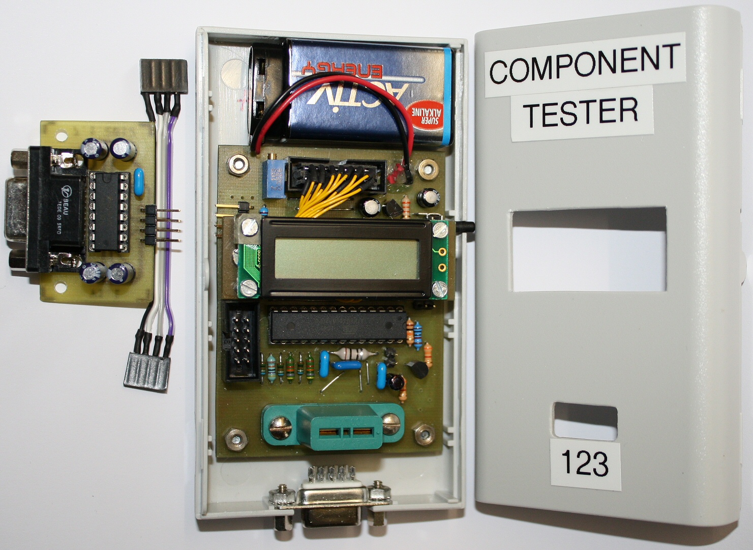

von Michael D. (mike0815)
...so, hier is'! War ein wenig umständlich, hatte da auch meine Last
herauszufinden wie ich das Teil zum lesen bekomme.
Frage an Karl-Heinz:
Der Tester mist bis runter 35pF, wenn ich eine Diode messe, wieso kann
"dann" bis runter auf 1pF gemessen werden?
Gruß Michael
von Karl-Heinz K. (kubi48)
> Gruß Michael
Hallo Michael,
weil der Tester dann nicht mehr zwischen angeschlossenem Bauteil und
leeren Anschlüssen unterscheiden muß. Messen kann der Tester bis 1pF,
aber ist es wirklich ein Bauteil oder nur nahe zusammenliegende
Test-Anschlüsse?
Ich hatte inzwischen zum Testen mein Windows 7 hochgefahren, weil mich
die Zugangsmöglichkeit zum SVN-Archiv unter Windows interessiert hat.
Ich habe von heise.de den Tortoise SVN client für den Internet Explorer
heruntergeladen und installiert. Es hat soweit funktioniert.
Bei mir erschien dabei auch ein Fenster mit Spendenaufruf.?!
Aber der Zugriff über svn://... funktioniert. Man kann sich im
Verzeichnisbaum bewegen und ohne Probleme die PDF Doku lesen.
Grüße
Karl-Heinz

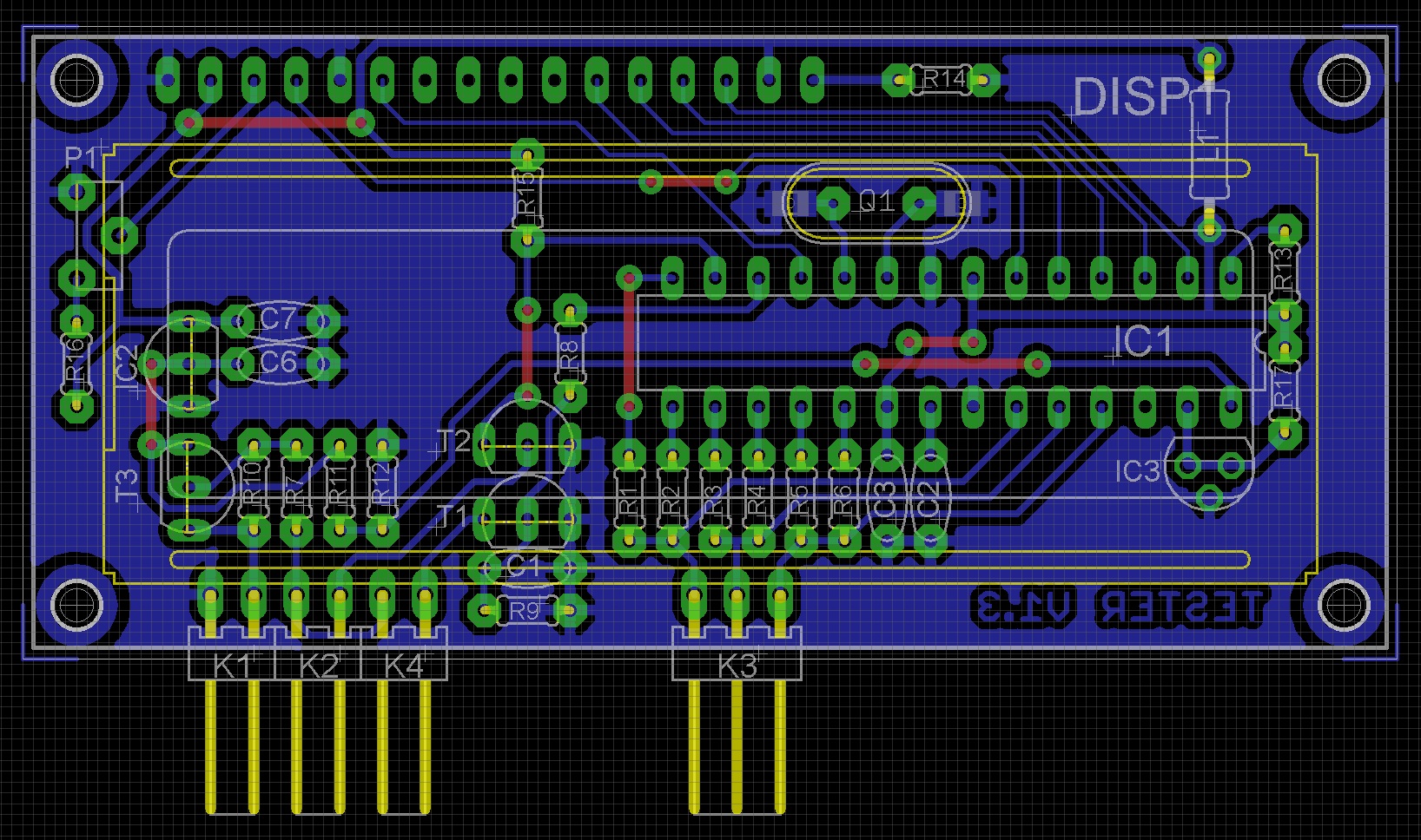

von Andreas W. (1andy1)
Hallo
Ich bin per Zufall auf die Seite gelangt als ich Bauteiletester suchte.
Interessanter  Transistortester!
Vor lauter Querlinks, weiß ich jetzt nicht mehr wo ich bin, bzw. welche
die Ursprungsseite war.
 Autor: Dirk Willner verkauft scheinbar Platinen ,
 Autor: Karl-Heinz Kübbeler programiert,
Markus Frejek hats erfunden ?
könnte mich jemand aufklären.
Leider habe ich keine Möglichkeit, Platinen zu ätzen, geschwiege denn
den Chip zu programmieren.
Wäre es möglich die passenden Bauteile, zum zusammenbauen käuflich zu
erwerben? (auch ohne Gehäuse oder Platine)
Im Forum finde ich keine Angaben zu Preise oder Bestell-links.
Vielen Dank

von Asko B. (dg2brs)
Hallo
Neue Platinenversion - Version 5.2.2
Neue Version - neues Glueck, oder so aehnlich.
Im Layout hab ich die Pads fuer Widerstande und Kondensatoren groesser
gemacht.
Die Spannungsanschluesse sind jetzt 5,08 mm auseinander, so das jetzt
ein
Steckverbinder oder aehnliches raufpasst.
Die Bauelementeseite hat jetzt von Hause aus eine durchgehende
Masseflaeche.
Die wichtigste Sache ist jedoch, das man jetzt alternativ auch einen
LM7805
bestuecken kann. Die Befestigung vom Display ist auch gleich die
Befestigung
vom Spannungsregler. Dadurch wurde aber ein weiterer Leiterzug auf der
Bauelementeseite notwendig, der dann auch unbedingt von der
Bauelementeseite
verloetet werden muss. Beim einsatz eines MCP 1702 bleibt alles beim
alten.
Sicherheitshalber sollte man den 7805 auf der Platinenseite isolieren
weil
dort drunter die Pads fuer den Low-drop Regler liegen.
Jetzt kann man also als Spannungsregler verwenden:
1. MCP 1702 5V    (TO92)
2. LM 78L05       (TO92)
3. LM7805         (TO220)
4. Schaltregler wie Traco 1-2450
Die Kondensatoren sind jetzt nur noch im 2,54 mm-Raster zu bestuecken.
Das TO220-Gehaeuse vom 7805 schluckte zu viel Platz.
Im Dateianhang sind wieder die Eagle-Boardfiles, PDF´s, PNG´s
und die Bauteilliste.
Gruss Asko.
Hallo Asko,
Der Regler ist ja Kilometer weit weg von der Einspeisung, sollte schon
in der Nähe sein!
Für die Abschaltung, sollte auch ein mindensten 500mA Transistor
werkeln, der BC5xx ist da etwas unterdimensioniert.
Den Starttaster solltest du etwas weiter nach rechts setzen, sonst
kommst du evtl. mit deinen SMD-Adaptern in's Gehege.
Ein paar Testpins mehr, spendet mehr Flexibilität für versch.
Bauteilgrössen, Widerstände, Kondensatoren, Dioden etc...
Gruß Michael
> in der Nähe sein!
Das war er vorher schon und brachte keine Einschraenkungen.
Meines wissens nach vertraegt der Transistor 500mA.
Uebrigens mal ne frage: Welche Zimmerbeleuchtung willst Du
damit steuern ??
Die Adapter plaziert man sowieso extern am Gehaeuse, somit
sehe ich da kein Problem. Aber der Hinweis ist nicht von der
Hand zu weisen.
...echtes Argument...
Ich hatte fuer mich persoenlich vor sowieso einen Adapter zu
verwenden, um ausgeleierte Steckanschluesse zu umgehen.
Was aber bis jetzt noch niemanden aufgefallen ist, das die
Praezisionspannungsquelle "vor" der Siebdrossel angeschlossen ist.
Gruss Asko.
von Jörn P. (jonnyp)
Das wundert mich nicht, bei dem Zeichnungschaos ;-)
Hallo Jörn
Ausschlaggebender Punkt ist aber das Layout gewesen.
Der Schaltplan ist zugegebenermassen nicht der schoenste.
Aber die Funktion ist ja entscheidend.
Wenn nun spikes auf der Versorgungsspannung vom ATmega
auftreten wirken die sich nicht auf die Versorgungsspannung
von der Praezisionsspannungsquelle aus. Stabilisiert
ist sie ja bereits durch den Spannungsregler.
Auch ist die entfernung vom Spannungsregler zum Batterieanschluss
kein Thema, dort ist eh nur die Selbsthalteschaltung und die
muss nicht stabilisiert sein. Die stabilisierten 5V gehen
direkt an den µC, kuerzer duerfte kaum moeglich sein.
Bullet-Proof wird man das wohl in der groesse nicht hinkriegen.
Gruss Asko.
hallo Asko,
ich kann den Rotz mal wieder nicht öffnen, da Eagle6-Ver. denke ich mal.
Einen aktuellen Schaltplan hast du leider nicht beigefügt, ich gehe mal
von dem aus, was ich auf schon auf der FB habe.
Also wenn der oder ein BC557 vor dem Regler verbaut ist...
@Asko
> damit steuern ??
...dann haben wir aber ein Problem! Der BC557 kann einen Kollektorstrom
von 200mA abhaben, bei 625mW Verlustleistung kommt der aber ordentlich
in's schwitzen, wenn dann noch optional die Beleuchtung zugeschaltet
werden soll wird's sau-eng.
Wir gehen mal inkl. Reserve von 100mA und 5V Spannung aus, da sind wir
schon bei ca.500mW, bei 60mA kommen wir immernoch auf ca.300mW
Verlustleistung...und nu?
Gruß Michael

von Karl-Anton D. (rentnerd)
Zuerst allen Mitarbeitern bei der Programmerstellung DANKE! für das
tolle Messgerät!
Passend zu dem aktuellen Projekt habe ich meine Aufbau-Variante
beschreiben.
Diese besteht aus Schaltplan, einseitigem PDF-Layout zum Selbermachen,
Bestückungsplan mit Bauteilliste, der Einbaubeschreibung ins Gehäuse und
Tipps dazu.
Zum Schluss mein Weg, wie eine eigene Software-Variante (*.hex und
*.eep) mit AVR Studio 4.18 erzeugt und in den ATmega168 programmiert
werden kann.
Um diesen Thread nicht unnötig aufzublähen,findet sich alles unter
Beitrag "Transistortester AVR - Hardware"
Für Interessierte das Foto von meinem Aufbau.
Karl-Anton

Als Anhang habe ich mal meinen aktuellen Schaltplan angehängt, der ist
eigentlich soweit mit dem Ur-Schaltplan von Markus identisch. Nur die
Bauteilewerte muss ich noch überprüfen.
Sollte ich diese Woche noch Aufträge reinbekommen und muss dann eh
Platinen herstellen, dann werde ich mir dann doch das neuere Layout
nehmen. Das wäre dann Version 5.2.1.?
Dann wäre ich auch für die Zukunft gewappnet, falls es Updates und
Erneuerungen gibt. Den ISP Anschluss lasse ich aber weg, den ATMEGA kann
ich ja auch auf meiner Umgebung brennen.
Gruß und nochmals Danke für die vielen Informationen
Michael
moin Michael,
bei Reichelt werde ich diesen hier bestellen:
http://www.reichelt.de/Atmel-ATMega-AVRs/ATMEGA-168-20DIP/index.html?;ACTION=3;LA=2;ARTICLE=58324;GROUPID=2959;artnr=ATMEGA+168-20DIP;SID=12T3Xy4n8AAAIAABT0PlU8bccc99f6b44db843b9cfaa778ef89c9
ist die 20DIP-Ausführung, ansonsten gibt es ja noch die SMD-Ausführung
im TQFP-32, ansonsten kenne ich keine.
Das ist ja auch wurscht, die gehen ja alle.
> Wie du geschrieben hast, werden nicht alle Typen des ATMEGA 168
> unterstützt.
Das habe nie geschrieben!?!
Den ISP-Connector würde ich auf jeden Fall mit einbauen, du wirst es
bereuen, wenn nicht!
Allerdings würde ich dafür Jumper vorsehen, (so habe ich es gemacht)
damit die Messungen nicht verfälscht werden.
Wenn du keine Kondensator-Messung brauchst, dann würde der Mega8 ja voll
ausreichen. Das Future kann man nämlich per Makefile abschalten.
Schaltplan: Vor dem LF-Fuffzich, fehlt ein Elko oder wenigstens im
Layout optional vorsehen!
Siehe hier:
Beitrag "Re: Transistortester AVR"
Gruß Michael
Gruß Michael
Hallo Michael,
den R4 würde ich kleiner wählen
die Verbindung von PD6 (12) nach C4 würde ich nicht direkt, sondern über
einen Widerstand machen.
den C4 kann man auf 10nF verringern.
der C3 am AREF Pin sollte auf 1nF verkleinert werden.
Pin PD7 sollte mit einem Pullup Widerstand versehen sein.
Zusätzliche 100nF Kondensatoren direkt an den Versorgungs-Pins des
ATmega können nicht schaden.
Den Quarz kann man weglassen, wenn die Kondensatormessung unwichtig ist.
Ich hoffe, daß ich jetzt nichts wichtiges vergessen habe.
Wenn man die Kondensatormessung in der Software per Option wegläßt,
misst der Tester auch keine Sperrschichtkapazität von Dioden und
auch keine Gatekapazität bei MOSFETs.
Kann Dein Kondensatormessgerät das überhaupt?
Mein LCR-Meter kann es nicht!
Grüße
Karl-Heinz
Hallo Michael,
entschuldige, wenn ich nörgle. Für T1 würde ich statt dem 100mA
Transistor BC557 den stärkeren BC327/328 nehmen.
Um die Auflösung der Kontrasteinstellung zu verbessern, zwischen R12 und
+5V einen zusätzlichen 22 k Widerstand einfügen.
C2 wie bei den Beispielen im Hersteller-Datenblatt auf 10uF erhöhen, die
low-drop-Regler neigen zum Schwingen.
Falls möglich den 100nF C1 als SMD direkt unter dem IC-Sockel bei Pin 7
und 8/22 auf der Lötseite platzieren.
Falls Du doch einen ISP-Sockel (10 oder 6-polig) vorsiehst, parallel zum
Taster einen Jumper für den Programmier-Modus schalten.
Ganz gründliche Leute setzen vor den AVCC-Eingang eine Siebdrossel von
10uH mit Abblockkondensator von 100nF.
Denk auch darüber nach, ob Du Portpin PC3 für RS232  Ausgabe nach außen
führen willst.
Es sollte aber auch ohne diese Ergänzungen gehen...
oder nimm das hier, ist erprobt, aufgebaut und alles druff!
Ausser der RS232 Anschluß, kann man ja noch irgendwo hin quetschen.
Statt dem BD140(war wohl etwas oversized) kann man auch, wie Karl-Anton
schon erwähnte, den z.B. BC327 einsetzen
Gruß Michael

von Barney Geroellheimer (Gast)
Super Idee bei einem PDF einfach mal eine UART dazu zu basteln. Warum
postest Du nicht Deine Eagle Files ?
von Peter ⛄ W. (Firma: Huddel und Brassel Ltd.) (jaffel) Benutzerseite
Das PDF ist eh nicht zu gebrauchen, weil es voller Kurzschlüsse ist.

Wenn ich den Änderungen sowie Ergänzungen von Karl-Heinz und Karl-Anton
vornehmen würde, müsste ich an meiner momentanen Platine auch
"kosmetische" Änderungen vornehmen. Leiterbahnen auftrennen, neue
Verbindungen legen usw.
Die Platinenversion von Michael ist bestimmt nicht schlecht aber SMD
möchte ich vermeiden.
Ich denke, ich werde deshalb wenn ich eh wieder Platinen herstelle das
aktuelle Board V 5.2.3 herstellen. (Danke Asko)
Zum Board V 5.2.3 hätte ich aber noch eine Anmerkung. Soweit ich weiss,
sollen die beiden Lastkapazitäten am Quartz möglich dicht und
gleichmäßig am Quartz liegen, also beide Leiterbahnen möglichst die
gleiche Länge haben. Ansonsten finde ich das Layout sehr ausgereift. Ich
werde dann statt dem 7805 den MCP1702 nehmen.
@ Karl-Heinz: Die Sperrschichtkapazität von Dioden und die Gatekapazität
bei MOSFETs soll mein Komponententester dann doch schon können. Mein
Kapazitätsmessgerät kann das natürlich auch nicht messen, genau wie dein
LCR Meter.
Gruß Michael
moin,
@Barney
Weil bei meinem letzten Post, sich keiner dafür interessierte und da
viel Zeit drin steckt... da wollte ich erstmal die Resonanz abwarten.
@Peter W.
Der war gut... :-)))
@Michael Klein
Modifiziere doch erstmal deine alte Schaltung! Es müssen keine
Leiterbahnen durchtrennt werden oder sonstiges.
Ergänzt werden ein Quarz und 2x 22pF. Desweiteren wird nur noch der
100nF gegen einen 1nF getauscht oder kann auch weggelassen werden, muß
aber im Makefile angegeben werden! Dann funktioniert das Teil, wie
andere auch.
Askos Layout ist eine Double-Layer Version, meine ist einseitig mit ein
paar Brücken.
Die SMD-Brocken sind nur die C's und können ohne große Veränderungen
gegen bedrahtete getauscht werden, ausser C6/10nF. Der kann aber ein
wenig verrückt werden, dann kann auch dieser als bedrahtete Version
verbaut werden.
Gruß Michael
man Peter, komm mal wieder runter, hast du einen schlechten Tag oder
was?
Ich dachte, du machst Spass...
Ich habe mir eben noch mal das PDF vom Bottom-Layer angeschaut und eben
erst gesehen, das da noch der "Dummy-Layer" für das Display mit
reingerutscht ist, also das falsche File gepostet. Da hätte ja mal
Jemand sagen können, das da was nicht stimmt, dann hätte ich es
korrigiert!!!

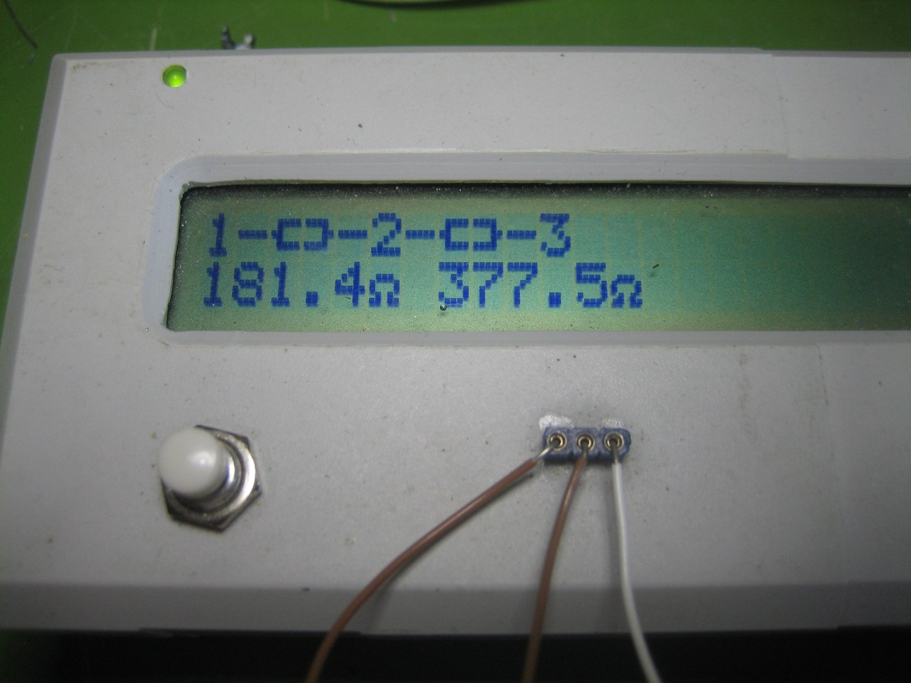

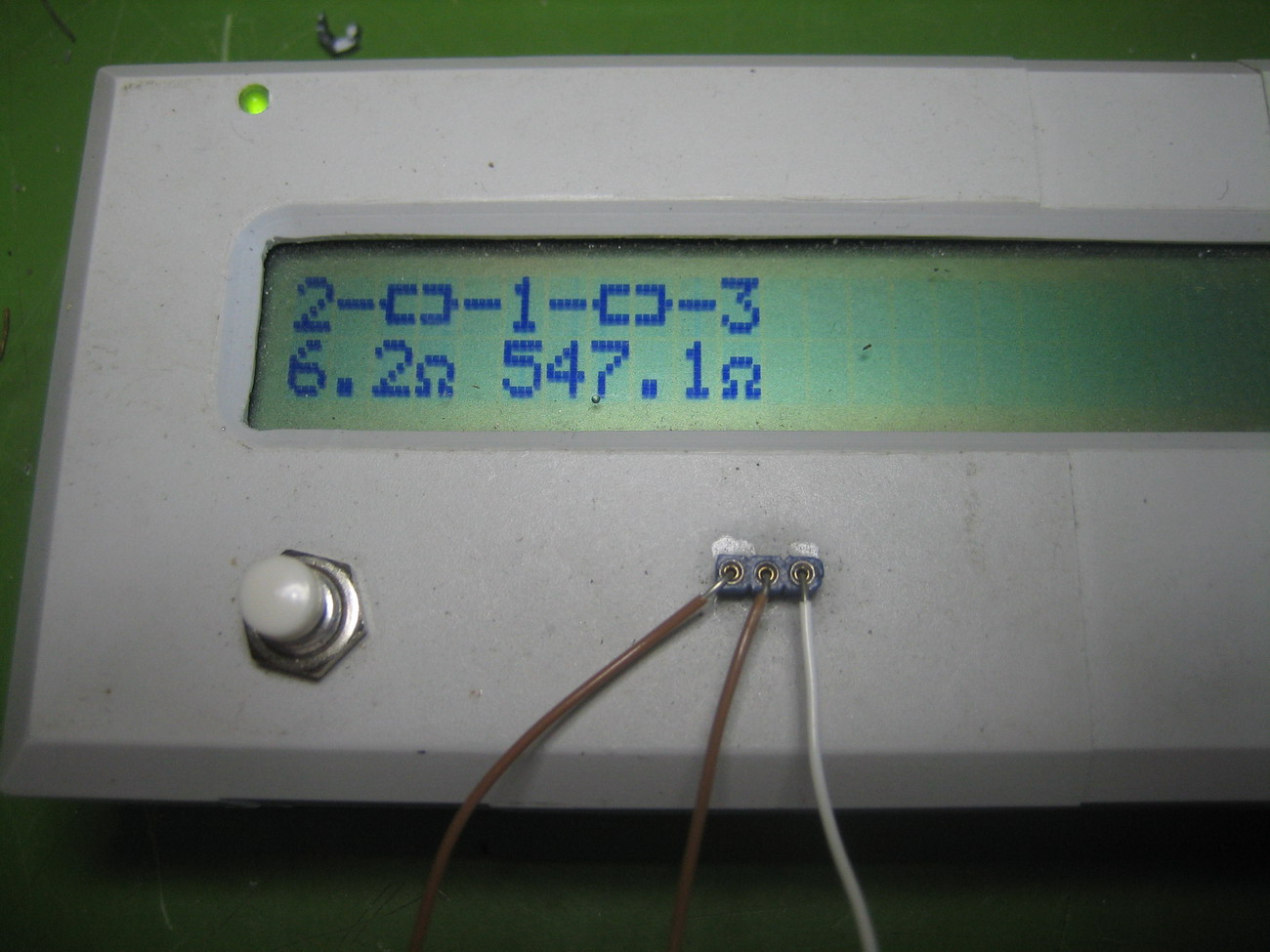

Widerstandswert ausgegeben, der jetzt nicht so hilfreich ist.
Anbei mal ein paar Pics.
Gemessen wurde mit der 2 verschiedenen Comptestern mit der Mega8
Bestückung und deiner aktuellen SW.
Ich meine, diese Rectifiers schon früher mal gemessen zu haben,
allerdings mit der alten Software und "Diese" als richtig erkannt
wurden.
Kann das mal Jemand prüfen?
Gruß Michael
Michael D. schrieb:
> Hallo Karl-Heinz,
> ich glaube, da ist in der SW ein kleiner Bug?!?
> Es werden keine Dual-Dioden erkannt, statt dessen wird ein
Hallo Michael,
es werden schon auch Dual-Dioden erkannt. Wenn ich z.B. einen
Brückengleichrichter prüfe, habe ich im Prinzip auch eine Dual-Diode,
wenn ich die beiden Wechselspannungseingänge anschließe.
Trotzdem muß ja irgend etwas schief gehen.
Wird dann eine einzelne Diode der Dualdiode erkannt?
Wenn ja, welche Parameter werden gemessen?
Ist der Kapazitätswert in Sperr-Richtung vielleicht besonders hoch?
Grüße
Karl-Heinz
Hallo Michael,
Ja, und was, eine Idee?
Ja, wird.
Nein, die Kapazität beträgt 0pF und manchmal 7pF.
Bei der MBR20100CT wird z.B. 485mV / 0pF angezeigt, wenn ich nur eine
Anode u. Kathode in die Probpins stecke.
Gruß Michael
Hallo Michael,
leider habe ich derzeit noch keine Idee. Aus dem Springen der
Kapazitätsanzeige von 0 auf 7 pF lese ich, daß Du den Tester noch
bei 1 MHz Takt betreibst. Das Wechseln auf 8 MHz ist durch
Umprogrammieren der fuses möglich, dafür braucht es keinen Quarz!
Da ich keine Schottky Dualdioden vorrätig habe, kann ich den Effekt
leider nicht selber testen.
Das muß ich leider aufschieben. Ich werde das in die Fehlerliste
aufnehmen.
Grüße
Karl-Heinz
Hallo Karl-Heinz,
Der Mega8 taktet mit externen Takt
die Anzeige springt nicht von 0 auf 7pF. Das passiert nur, wenn ich die
Diode umstecke. Benutze ich den linken u. mittigen Pin, werden 0pF
angezeigt, auch wenn ich das Bauteil herum drehe, was ja auch ok so ist.
Messe ich mitte Pin u. rechten Pin, werden 7pF angezeigt, egal wie rum
ich den Probanten drehe.
Also entweder habe ich was kapazives am rechten Probpin, was ich
bezweifle, da ich die Leiterbahnseite mit Lack überzogen habe oder der
Mega8 hat am Messpin ein internes Problem!?!
Bei Gelegenheit werde ich den M8 mal austauschen, mal sehen, wie sich
das dann verhält.
Ich konnte endlich einen Lieferanten für den Mega328 ausfindig machen
und habe mal gleich einen Sack voll bestellt, müsste nächste Woche
eintreffen.
Werde den dann auch mal in den Sockel stecken und testen, werde dann
berichten. Hattest du diesen schon getestet?
Gruß Michael

von Hubert G. (hubertg)
Das mit dem Meckern ist so ein Problem.
Mir ist etwas durch Zufall aufgefallen.
Ein Poti angesteckt, Schleifer in der Mitte. In einer bestimmten
Schleiferstellung ist in der Anzeige Pin 1 und 2 vertauscht.
Mich stört das nicht sonderlich aber vielleicht kann Karl-Heinz was
damit anfangen.
Hallo Hubert,
es kann durchaus vorkommen, daß in der Nähe der Endstellung mal
etwas vertauscht wird. Bei der Widerstandsmessung werden separat
drei Widerstände gemessen: Pin 1:2, Pin 2:3 und Pin 1:3 .
Für die Anzeige muß der größte weggelassen werden.
Das sollte für Dein Beispiel immer die Kombination 1:3 sein.
Wenn aber in Deinem Beispiel die 2:3 als größter Widerstand gemessen
wird, kommt es zu dem Tester_01k Beispiel.
Zur Kontrolle könntest Du in diesem Fehlerfall einfach den Pin 1 lösen
und den dann angezeigten Widerstandswert mit dem im Fehlerfall
angezeigten 1:3 Widerstand vergleichen. Wenn der 2:3 Widerstand größer
oder gleich ist, ist der Fehler erklärt. Abhilfe ist nur möglich, wenn
die Meßfehler weiter minimiert werden.
Man sieht an der Summe der beiden angezeigten Widerstände, daß die
Messung nicht ganz stabil ist. Eigentlich sollte die Summe in allen
Beispielen den gleichen Wert ergeben.
Bisher wird in der Software der Innenwiderstand der Port-Ausgänge nur
als Mittelwert für alle Ports berücksichtigt. Wenn man die
Innenwiderstände für die Port-Ausgänge einzeln berücksichtigen wollte,
kann man das Programm nicht mehr auf einem ATmega8 laufen lassen.
Solch einen Beitrag im Thread betrachte ich nicht als Meckern. Ich bin
nach wie vor an Fehlerbeschreibungen und Auffälligkeiten bei der
Benutzung der Tester-Software interessiert. Ich kann beim besten Willen
nicht alles testen. Ich bin also auf das Melden von Problemfällen
angewiesen.
Grüße
Karl-Heinz
