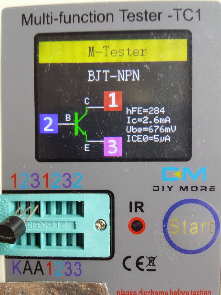

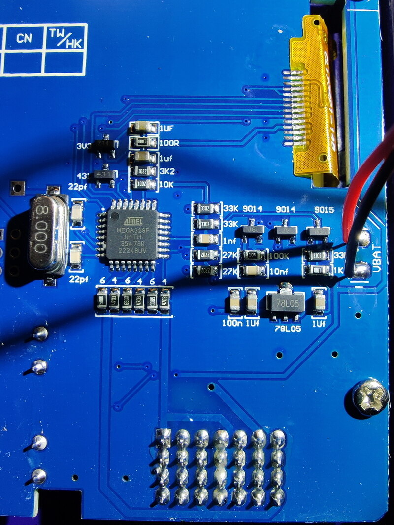

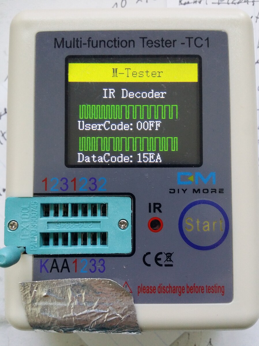

ich habe meinen TC-1 nun erfolgreich mit einem 328P
ausgerüstet/repariert.
Die dafür geänderten Dateien für Windows und Benutzung des Arduino GCC
Compilers sowie Bilder sind hier zu finden:
https://github.com/ArminJo/TransistorTester-TC1_328_Windows
Nun habe ich ein paar Verständnisfragen.
1. Der TC-1 hat einen HW IR Receiver, der an PD3 angeschlossen ist.
Ich habe dazu folgende Konfiguration
#undef SW_IR_RECEIVER
#define HW_IR_RECEIVER
//Pinout for fixed IR detector/decoder:
#undef IR_DATA
#define IR_DATA          PD3       /* Pin 1 data signal */
#endif
Wie sehe ich das Ergebnis einer IR Messung, wie stoße ich sie an?
Wenn ich nach einer normalen Messung ein IR Signal sende, passiert
nichts, im Gegensatz zu der Original Software, wo ein IR Ergebnis
angezeigt wird, wenn man nach einer Messung ein IR Signal sendet.

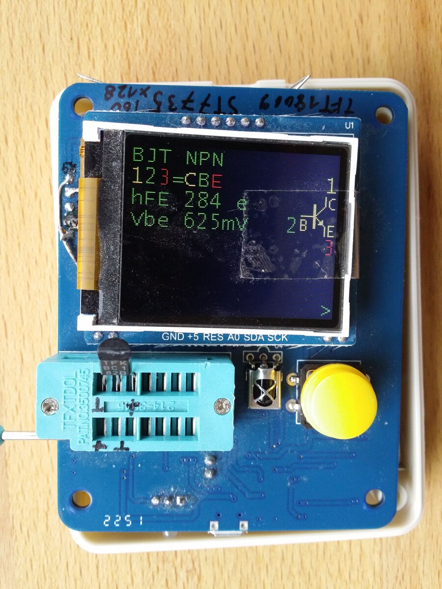

2. Ist es möglich auch solche "großen" Symbole / Anzeigen zu bekommen,
so wie z.B. bei der Original Software des TC-1 für Transistoren (siehe
Bilder)?

Wenn es an der richtigen Stelle steht, sollte das funktionieren.
Empfohlen ist in config.h:
  //#define SW_IR_RECEIVER
und in config_328.h:
  #define IR_PORT          PORTD     /* port data register */
  #define IR_DDR           DDRD      /* port data direction register */
  #define IR_PIN           PIND      /* port input pins register */
  #define IR_DATA          PD3       /* data signal */
Ins Menü gehen und IR-Detektor auswählen (ist im README.de erklärt).
> Bilder)?
Es gibt Bauteilesymbole für 3-Bein-Halbleiter (SW_SYMBOLS, standardmäßig
aktviert für Grafikanzeigen). Die OSHW-Firmwares sind nicht so
grafiklastig, haben dafür aber mehr Funktionen und geben mehr Werte aus.
Wegen dem begrenzten Flash kann man nicht beides haben. Die
mitgelieferte Firmware beim TC-1 ist übrigens eine modifizierte
k-Firmware, die wahrscheinlich auch Teile von der m-Firmware verwendet.

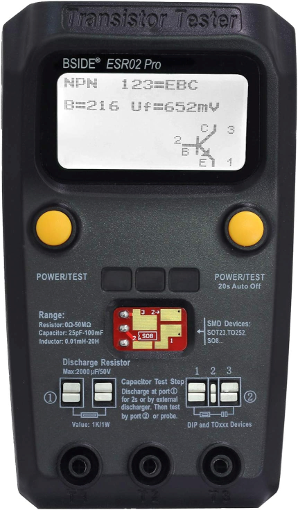

von Markus R. (madires)
Wegen den vielen Clonen mit alternativer MCU ist das momentan etwas
schwierig. Vielleicht BSide ESR02 / DTU-1701.

Ich habe keine schlechten Erfahrungen mit dem ESR02 PRO gemacht. Das
Gehäuse (mit Batteriefach und externer Stromversorgungsbuchse) ist
ordentlich verarbeitet. Der Prozessor in meinem Gerät ist ein echter
ATmega328 und lässt sich mit einer aktuellen Firmware (ich benutze die
K-Version) updaten.
Es ist bei einem bekannten Online-Händler erhältlich:
https://www.amazon.de/Transistor-Digitaler-Komponenten-Induktivit%C3%A4ts-Messger%C3%A4t/dp/B07QYZSFS4/ref=pd_day0_d_sccl_2_6/262-1266806-6044269?pd_rd_w=DdN1Y&content-id=amzn1.sym.a3fbe34d-f78c-44d7-9aa7-253cb614f569&pf_rd_p=a3fbe34d-f78c-44d7-9aa7-253cb614f569&pf_rd_r=BT0N28PJTFQWHHQV659Y&pd_rd_wg=Hr3aa&pd_rd_r=445f23dd-4cbc-4a8b-b3a1-7272a6f184e1&pd_rd_i=B07QYZSFS4&psc=1
Das Gehäuse sieht gut aus, die Idee mit dem "Pad" für SMD-Bauteile
gefällt mir auch. Es bereitet mir allerdings etwas Sorge, wie viele
schlechte Bewertungen sich zu dem Teil (auch bei anderen Händlern)
finden, und für bedrahtete Bauteile finde ich die klassischen
Textool-Sockel eigentlich sehr gut.
Übrigens krass wie hoch das Preisgefälle zwischen Aliexpress und Amazon
bei diesem Modell ist:
https://de.aliexpress.com/item/1005004014945608.html

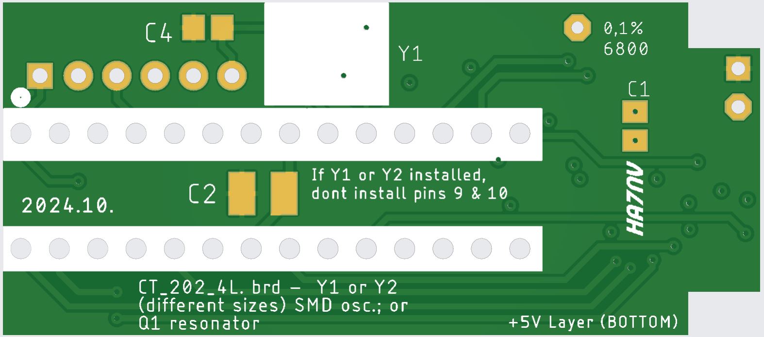

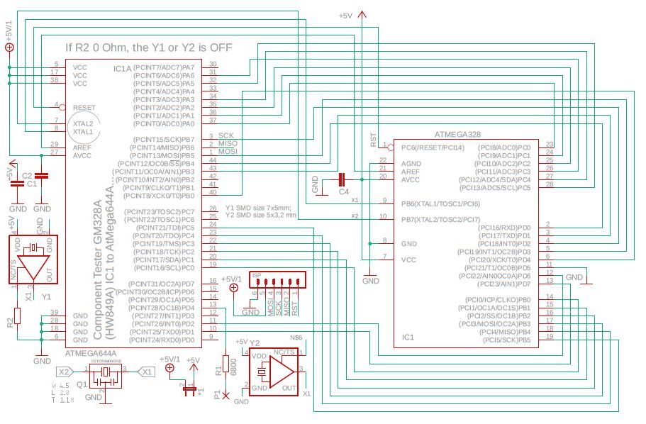

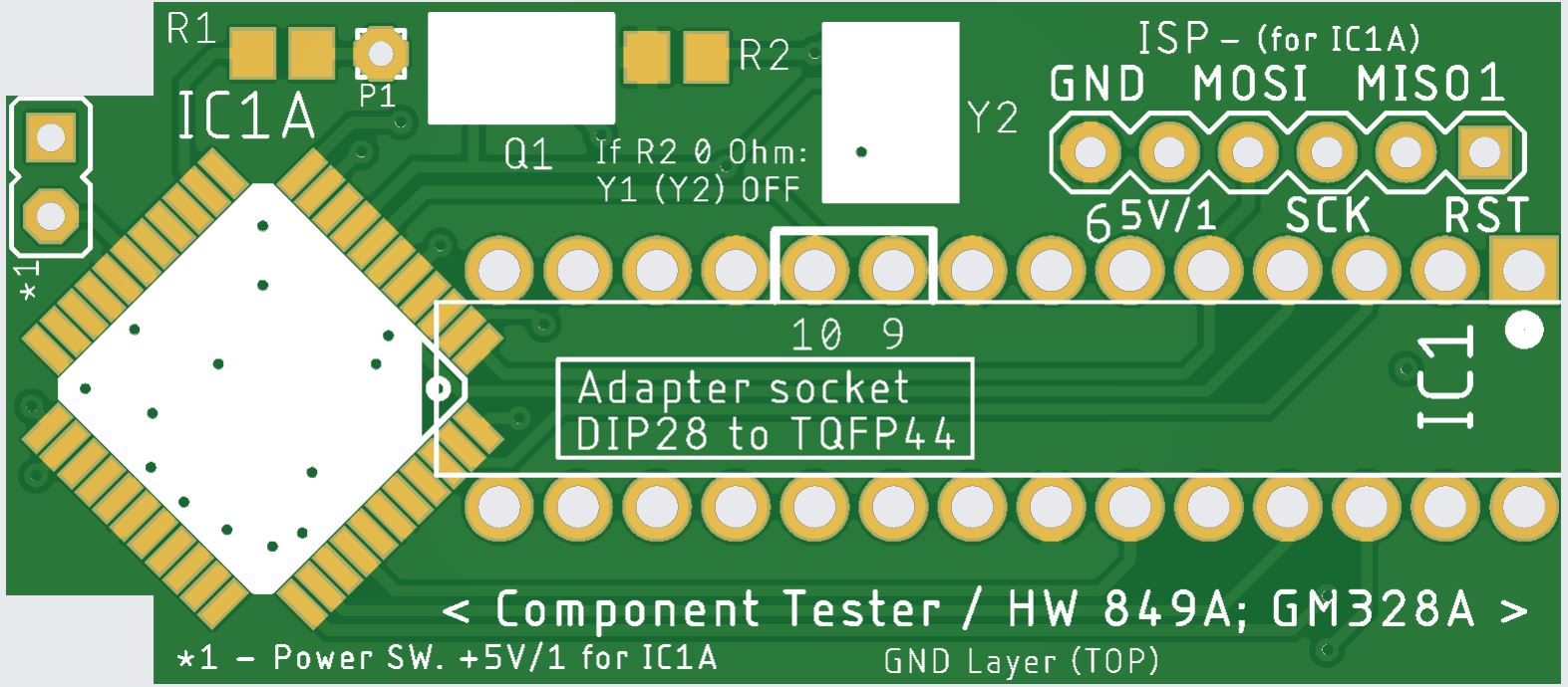

Hallo zusammen!
Ich begann mit der Erweiterung des HW-849B-Testers, den ich bei
AliExpress gekauft hatte. Die Grundidee ähnelt der von Boleslaw Jamroz
entwickelten.
Anstelle des Quarzes stehen zwei Quarzoszillatoren unterschiedlicher
Größe zur Auswahl, außerdem wurde der Hülle ein Resonator hinzugefügt.
Der gekaufte ATMega1284AU unterschied sich preislich nicht von der
kleineren Variante, also habe ich mich dafür entschieden.
Ich habe den Schleim in 4 Schichten entworfen. Es passt unter das
Display. Die Schaltung ist abgeschlossen. Ich habe einen
16-MHz-5-V-Oszillator eingebaut.
Ich bin nicht gut darin, Software abzugleichen. Bisher habe ich zum
Programmieren kompilierte Hex-Dateien verwendet. Ich werde auf jeden
Fall Hilfe brauchen.
Grüße:
Ferenc V.

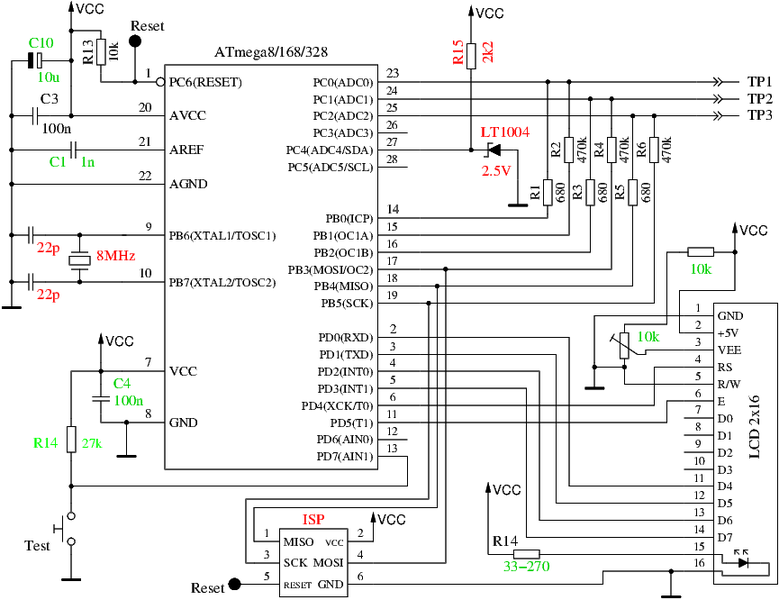

von Komputer11111 J. (szkieletor11111)
Hallo zusammen, willkommen in diesem tollen Thread.
Ich baue diesen Versionstester für ein 2X16-Display.
Ich habe ein Problem beim Kompilieren der neuesten Softwareversion
–1,53m.
Wenn jemand von Ihnen diese Version der Software für ein 2x16-Display
und dieses Hardwarediagramm zusammengestellt hat, wäre ich sehr dankbar.
Grüße an alle.
ATmega8 oder 168 werden nicht von der m-Firmware unterstützt. Vom
Schaltplan her  sollten die Standardeinstellungen überwiegend passen. Da
die Stromversorgung manuell geschaltet wird, bitte POWER_SWITCH_MANUAL
in config.h auswählen. Und in  config_328.h den Block für ST7565R
rausnehmen und stattdessen den für HD44780 aktivieren.

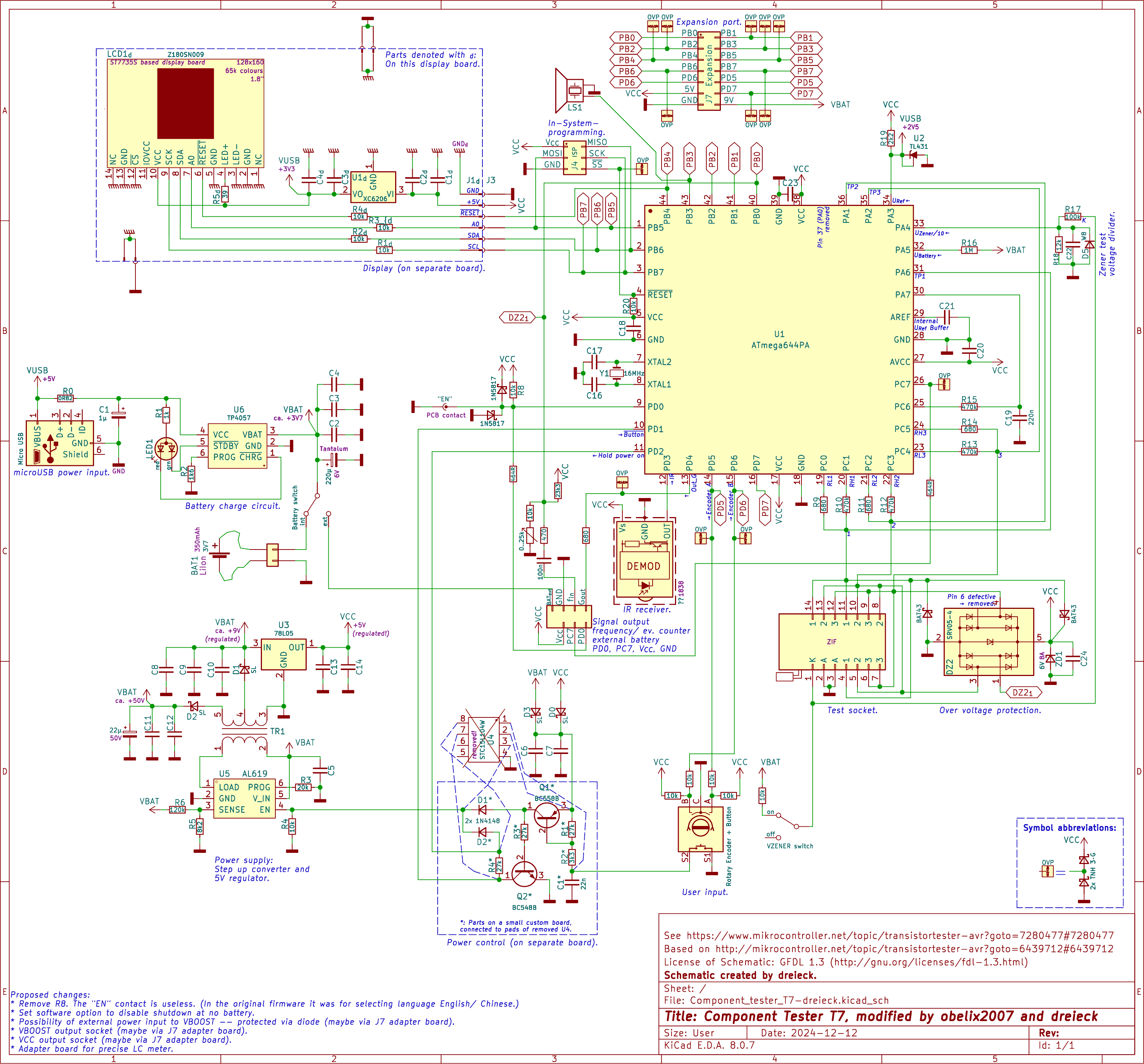

Holger B. schrieb:
> so, ich habe nun an meinem Komponententester (von @obelix2007 umgebauter
> T7) noch etwas gebastelt.
Jetzt auch mit Piezo-Piepser.
Aktualisierter Schaltplan im Anhang,
weitere Infos und Fotos im zitierten Beitrag.
von Klaus R. (klaus2)
Was piepst der, Durchgang?
Klaus.
Beitrag #7791469 wurde von einem Moderator gelöscht.
Beitrag #7791475 wurde von einem Moderator gelöscht.
von Holger B. (dreieck)
Durchgang, Bauteil-Erkennung fertig, Startup, IR-Detektiert, ggf.
weiteres (lässt sich beim Kompilieren einstellen ("m"-Firmware)).
(Und anbei noch korrigierter Schaltplan: Labels "VBOOST" und "VZENER"
wurden von KiCad irgendwie alle auf "VBAT" gesetzt, und "VREF" auf
"VUSB", und "VCC_d" auf "VUSB" ... was mag da schief gelaufen sein?)

Falls es interessiert, ich habe mir mal ein paar der aktuell
beliebtesten Nachbauten von Amazon bestellt von "diymore",
https://www.amazon.de/dp/B08BLDHXYC, von dort die Varianten "LCR-T7
4.0", "LCR-T7-H 2.0" und "LCR-TC3". Laut Anleitungslinks sind das die
"CBAA0036-046" (TC3, Firmware-Version lt. Display V2.1E), "CBAA0029-010"
(T7, keine Versionsanzeige) und "CBAA0028-001" (T7-H), für Anleitungen
wird auf lustige Links wie
http://8.217.75.21/Industrial/Multilingual/CBAA0036-046_DE.pdf
verwiesen.
Getestet habe ich mit Widerständen, NPN-Transistoren, Kondensatoren,
Dioden und LEDs. Die Software sieht überall ein bisschen anders aus, die
Grundfunktionalität schien aber überall sehr ähnlich zu sein. In meinem
Fall schien mir der TC3 die besten Werte und auch detailliertere
Anzeigen (zB vom Selbsttest) zu liefern. Insbesondere beim Versuch eine
Germanium-Diode zu messen, versagten die T7 und T7-H komplett und
zeigten entweder an, es sei nichts angeschlossen oder es sei ein
Kondensator. Daher werde ich diese beiden zurück schicken. Den TC3 habe
ich aufgeschraubt, es scheint ein Atmel Mega 328PB verbaut zu sein, wenn
der Aufdruck nicht gefälscht ist...
Falls Markus oder einer der anderen Entwickler hier Interesse an den T7
oder T7-H für Analysen hat, stifte ich die gerne für weitere Tests,
sonst gehen sie zu Amazon zurück.  Bzw. wenn es in der Entwicklung
hilft, bestelle ich auch gerne nochmal einen TC3 und stelle Euch den zur
Verfügung!
Gernot
Das ist nett! Allerdings ist vom TC3 bekannt, dass er eine alternative
MCU (kein ATmega) hat und es viele Mess- und Erkennungsprobleme gibt
(wegen der schlechten Portierung auf die andere MCU). Im EEVblog-Forum
gibt es einen Thread dazu. Die neuen Tester sehen zwar schick aus,
können aber nicht mit dem klassischen ATmega-Transistortester mithalten.

ich habe ein defektes Display einer chinesischen
Komponententestervariante.
Ich würde den Tester gern wieder in Betrieb nehmen, finde aber keinen
Ersatz für das Displaymodul.
Ewige Suche auf Aliexpress hat nix ergeben. Den kompletten Tester finde
ich natürlich.
Weiß jemand, unter welcher Bezeichnung man so ein Display findet?
Gruß!
von Armin J. (arminj)
von R. H. (snapper)
ein paar mehr Angaben wären ev. hilfreich : zu welchem Tester gehört das
Display? Bildschirm Diagonale ? ev. Bezeichnungen auf der Rückseite des
Displays / der Platine ?
von Peter H. (max_peter_m)
> gehört das
Sorry für die spärliche Info, dachte die Profis hier sehen sowas auf
einen Blick. Aber gern ein paar mehr Infos:
Das war m.W. ein T4-Tester. Ich finde ihn gerade nicht, kann es also
nicht ganz sicher sagen, da ich andere verwende (die "klassische"
Ausführung des Testers habe ich mehrfach hier rumliegen und in
Gebrauch).
Displaygröße ist ca 36x57 mm.
Auf der Rückseite steht LCM_12864_V1.30 - 2015.09.01.
Diagonal mißt das Ding ca 6,3 cm, mithin wohl 2,5 Zoll.
von Lötzinn V. (loeterich7)
Moin
beim T4 Tester sitzt m.W. das Display direkt auf der Platine ohne
Adapter Board! "Den kompletten Tester finde ich natürlich", dann füge
doch bitte mal den Link dazu hier ein und ein Foto von der Rückseite des
Displays!
Hallo Peter,
es ist genau der aus
https://www.kleinanzeigen.de/s-anzeige/lcd-fuer-bauteiltester-lcr-t4/2599121633-168-951
die Maße stimmen.
Warum nimmst Du den nicht einfach?
Moin,
wie "vorhin" geschrieben habe ich mir auch nen neuen LCR T4 beim Ali
bestellen müssen, aber der hatte keine Kalibrierung und war fake
Atmel...also neuer Atmel drauf.
Problem nun: Das Display zeigt nix an, ich vermute es ist nicht das
"Standard LCR T4 aka st7356 (o.ä.)" sondern was "neues"? Der Tester
entspricht 1:1 dem aus dem Bild, HW-308 steht da drauf...
Vll hat jmd schon vor dem selben Problem gestanden und es gelöst?
Ohne Tester ist`s doof...Danke, Klaus.
EDIT: Im Faden fand ich "(gelbe Platine Aufdruck 'HW-308', blauer Knopf)
gekauft mit display LX-12864B5" aber da steht nicht sicher, welcher
Controller es sein müsste.
von Alexander S. (alesi)
Auf dem Display steht "No, unknown or damaged part.". Auf dem Foto sehe
ich kein Bauteil. War da ein Bauteil angeschlossen? War das Bauteil
funktional?
Das ist ein Beispielbild aus dem Netz.
Ein youtuber https://www.youtube.com/watch?v=qsEIA8ROycE flasht darauf
ein file siehe Anhang, ist aber unklar ob "HW-308" unterschiedliche
Displays+Controller "verwendet".
EDIT: Jackpot! Mit den im Video verlinken files lebt das Ding
wieder...der Unterschied liegt also in der "v2" denn mit den
ursprünglichen files für den selben DispC bleibt es blank...hmmm, kennt
jmd den Unterschied der v2? Vermtl nur das pinout des Displays (denn der
Folienleiter sieht anders aus als beim originalen, alten LCR T4, beide
jedoch 10 "Pins"). Wäre relevant um eigene Stände zu generieren...
Klaus.
