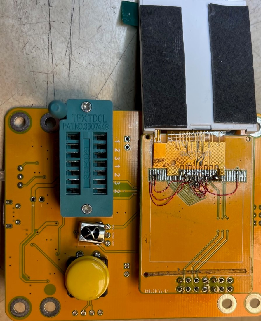

Mein Transistortester aus China ist defekt, es brennt nur noch die
Hintergrundbeleuchtung des Displays. Kennt jemand den Fehler?

von Bernhard F. (1atmel2)
Kritik durchaus berechtigt !!!
Spannung gemessen 7,2 Volt Akku. Led in Sockel gesteckt, nach Druecken
des Tasters werden die Anschluesse auch abgefragt, d.h. die Led blinkt
kurz mehrmals auf. Vmtl ein Problem der Anzeige.
Waere ein Bild der Voder- bzw Rueckseite hilfreich ?

von Mark S. (voltwide)
Da würde ich mal suchen. Vlt ist die Kontaktierung am Display
verrutscht.

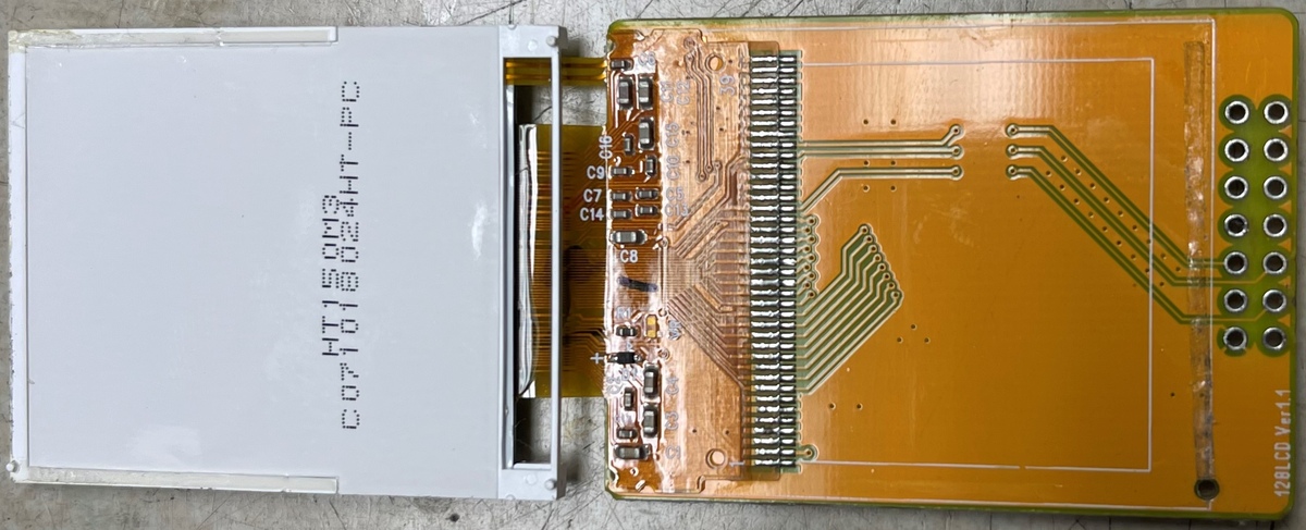

von Markus R. (madires)
:) Den Kommentar finde ich ebenfalls gelungen. Zurück zum
Displayproblem. Es gab schon mehrere Fälle mit einer gebrochenen
Leiterbahn im Flat-Flex-Kabel. Ansonsten systematisch alles überprüfen,
also ob der ATmega Daten schickt, Spannungsversorgung vom Display und
Kabel. Ersatz gibt es günstig bei der nächst besten Shopping-Plattform.

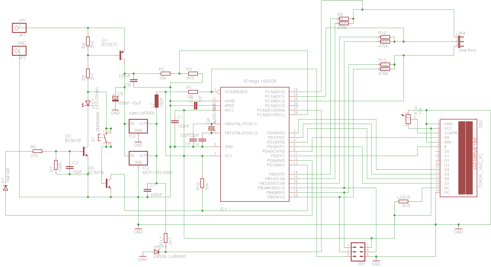

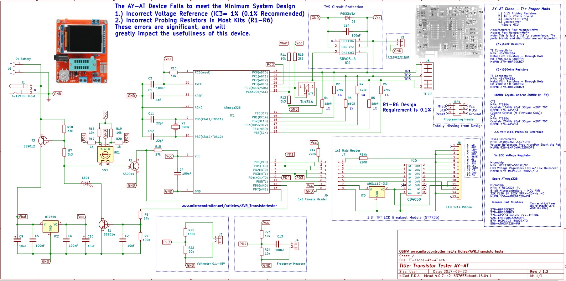

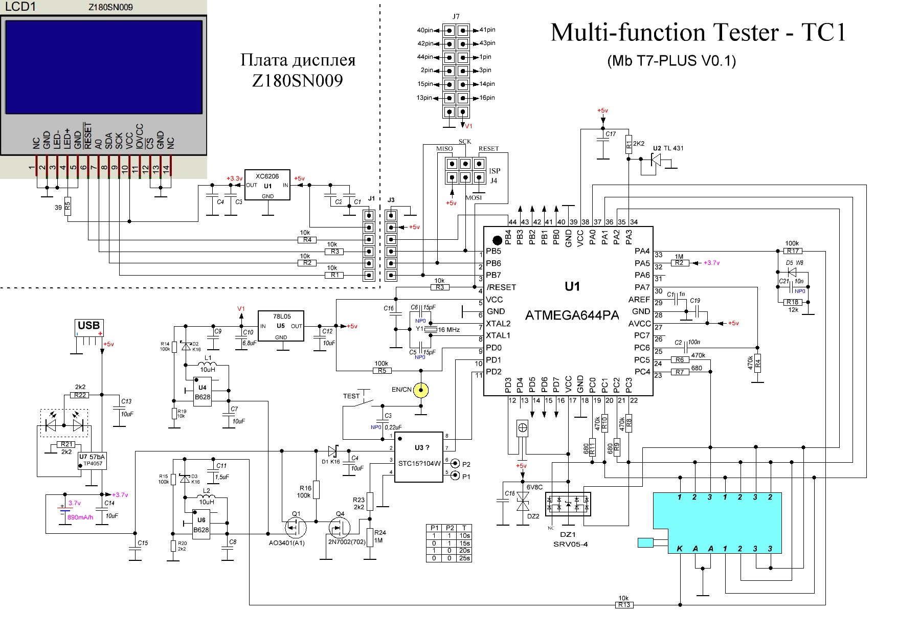

von Horst O. (obelix2007)
Hallo Ingo,
wenn Du schon zum Lötkolben greifst ...
Habe selbst bereits einige T7, T7-H und TC1 umgebaut, zuletzt 'nen T7-H,
welchen ich mit einem Atmega1284 aufgerüstet habe. Wichtig ist aber, den
U4 (beim T7-H ist es der U3) umzuprogrammieren oder gegen eine kleine
2Transistor-Schaltung (TC1-Mod von Markus) zu tauschen.
Hier mal der Link zu meiner Modifikation:
Beitrag "Re: Transistortester AVR"
Auch einen Schaltplan zum T7-H (T7-plus) und Bilder von meinem T7-H
hänge ich noch an.
Viel Erfolg zur Instandsetzung Deines T7-H.
Gruß Horst

von Holger B. (dreieck)
Ahoj,
> hänge ich noch an.
Ich hänge hier auch mal dran Schaltplan
- des modifizierten T7, wie ich ihn von "Horst O." bekam (der Schaltplan
den "Horst O." hier angehängt hat enthält nur Teile der Modifikation;
vielleicht wäre es sinnvoll wenn Du beim Verteilen "Deines" Schaltplans
dranschreibst, was die Quelle ist, und dass dieser weder der
Originalzustand ist (da der Schaltplan ja den Drehencoder enthält), noch
Dein Modifikationszustand ist (da der Power-Control-Mod noch nicht drin
ist)?, oder einen aktualisierten Schaltplan nimmst? Ist denke ich recht
verwirrend so),
- Infos über weitere Erweiterungen, die ich noch gemacht habe (hier:
Beitrag "Mein modifizierter T7."
ist der Link zum dazugehörigen Beitrag).
Viel Spaß beim Basteln!
Mein T7 hatte ein ähnliches Problem, aber da war die Schutz-Zener-Diode
kaputt (und ich dachte auch zuerst es wäre ein µC-Pin gewesen).

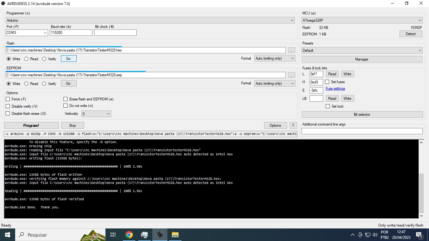

with progisp, but when I put it on the tester, it doesn't visualize
well, it looks like a virus, I solved progamma with avrdudeprog33, there
are no errors

Holger B,
thanks for the answer, I think that the bug has progisp, because, with
avrdudeprog33, no errors

von MisterGNZ (Gast)
No, impossible, because I used the same files to program, with progisp
see image, with avrdudeprog33, no error
IIRC, there was a similar problem before with a programming tool. That
tool needed an explicit 'program EEPROM' for programming the EEPROM
data.

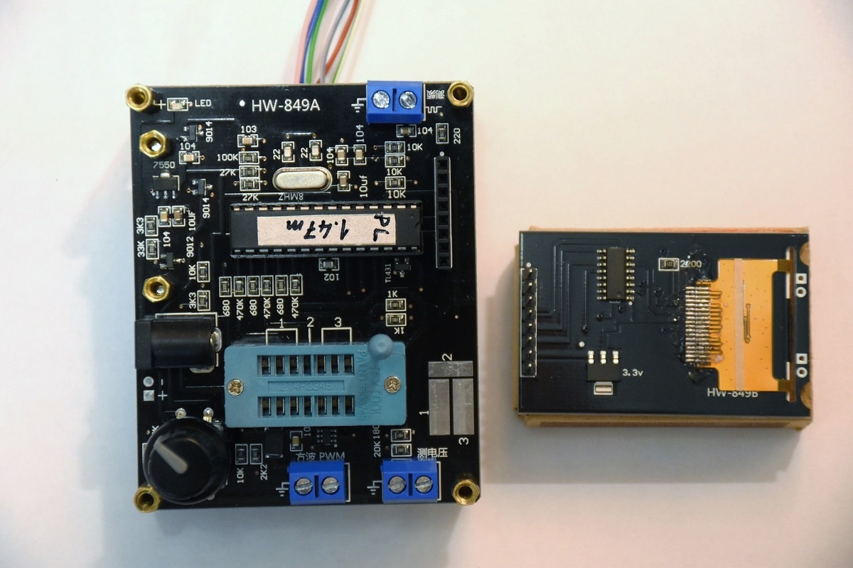

Hallo Experten, ich komme leider nicht weiter mit der Reparatur meines
T7 testers. Habe den STC Mikro geflasht und die m-Version der Firmware
kompiliert und geflasht. Wenn ich die Test Taste drücke geht das
Backlight an fuer ca. 10 Sekunden und dann schaltet der Tester wieder
ab. Ich kann mit dem Oszilloskop Aktivität auf einigen der Leitungen zum
Display sehen. Also scheint es als ob der Atmega läuft.
Es sieht so aus als ob die Firmware funktioniert aber nicht mit dem
Display kommuniziert. Kann jemand bestätigen, das es sich hier auch um
ein ST7735 Display handelt und weiss jemand zufällig das pinout für
diese Variante?
Es ist nicht an den 6-pin header anschlossen, sondern an den 14-pin
header.
Sieht nach einem T7-H aus:
https://disk.yandex.ru/d/yW8xa5NJgUo5z/LCR-T7-H. Im Schaltplan fehlen
leider die Display-Signale (wäre auch für die Einstellungsliste
(Clones-Datei) interessant). Was hat das Displaymodul auf der Platine?
LDO, Pegelwandler und/oder MCU? Bei Unfällen mit geladenem Elko gab
bereits gebratene STC15L104W (U3), die nicht ganz tot waren, aber auch
nicht wirklich lebendig.
... im März 2021 habe ich meinen T7-H bekommen und umgebaut:
Wie bei den Vorgängern (TC-1, T7), die auch alle einen AtMega644 haben
sollten, waren dennoch nur AtMega324 verbaut.
TC-1 und T7 hatte ich seinerzeit auf  AtMega644 umgerüstet (Beitrag vom
14.10.2020 06:18),
den T7-H aber auf AtMega1284. Das Diplay war in allen Fällen mit einem
ST7735 Controller ausgestattet.
Den Plan mit der Display-Belegung und einige Fotos hänge ich an.
Gruß Horst
von Ingo S. (ingo_s920)
@Horst: ja mein Tester ist der T7-H. Nur leider ist das Display nicht
das gleiche. Höchstwahrscheinlich auch ein ST7735 aber mit einer anderen
Pin Belegung. Es ist nicht am 6-Pin Header angeschlossen sondern am
14-Pin Header. Wenn es die gleichen Ports P4,P5,P6,P7 verwendet gibt es
24 Permutationen sie im makefile zuzuordnen. Aber am 14-Pin Header kommt
ja der komplette PB an. Und auf dieser Platine sind die anderen nicht
verwendet. Das macht es noch mal deutlich komplizierter rauszufinden wie
ich das makefile einstellen muss. Hätte ich das gewusst hätte eine
einfache Messung vorm Löschen des 324 Klarheit gebracht…

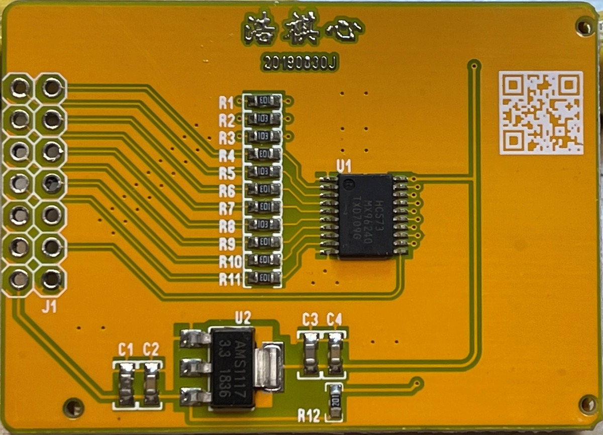

Horst, schon passiert und es sieht ziemlich "strange" aus. Mein Display
scheint nicht das ST7735 zu sein:
Es benutzt all Leitungen vom 14-pin Header J7. Der komplette Port B geht
in ein HC573 Oktal Latch und PD4 kontrolliert das Latch. PD5, PD6, und
PD7 gehen direkt in das LCD Modul. Habe nichts im Netz gefunden, um es
irgendwie zuordnen zu können. Es sieht also so aus als ob ich entweder
ein Donor ST7735 Display finden muss oder das Ding geht wirklich in die
Tonne - Schade, da ich schon den neuen Atmega 1284 habe.
Interessant! Das Display hat einen 8-Bit Parallel-Bus. Der 74HC573 als
Pegelwandler ist etwas seltsam, da der B-Port ohnehin nur für das
Display genutzt wird. Könnte das gleiche Display sein wie die
Semi-ST7735 beim AY-AT (die haben Pegelwandler plus MCU mit
ST7735-Emulation). Bisher ist leider unbekannt welchen Controller diese
Displays haben.
Meinst Du das da noch ein Controller irgendwo unter dem Display auf dem
Flex PCB sitzt und der HC573 wirklich nur als Level Schifter missbraucht
wird?
Dann bleibt immer noch die Frage was die anderen drei Signale machen.
Vielleicht Reset, Clock, usw. ?
Wie auch immer, selbst wenn man einen Treiber für dieses Display hätte
ist es sub-optimal. Man verliert alle Erweiterungsmöglichkeiten. Also
raus mit dem Ding.
> wird?
Das Display selber hat einen LCD-Contoller unterm schwarzen Epoxy, und
der 74HC573 dient nur als Pegelwandler.
Zwei müssten WR und D/C sein; das dritte wahrscheinlich /RES. /CS dürfte
fest auf Masse liegen.
> raus mit dem Ding.
Ja, dürfte die sinnvollste Lösung sein.
Die Displaymodule der Testerclone sind meistens speziell für den
jeweiligen Clone herstellt, d.h. eigene Platine. Die angebotenen
Displaymodule sind in der Regel für Arduino & Co gedacht und haben
entsprechende Stiftleisten und Belegungen. Da etwas Passendes zu finden
wäre ein großer Zufall. Wenn es genau passen muss (hier: wegen Gehäuse),
kann man von einem anderem, vielleicht defekten, Testerclone das
Displaymodul nehmen, oder müsste ein Display ohne Platine (aber mit
Backlight) kaufen und selber eine passende Platine produzieren (oder
lassen).
Success: Habe heute das neue LCD Modul von AliEP an die alte
Trägerplatine angepasst und das Ganze wieder zusammengebaut. Ist nicht
gerade meine schönste Arbeit aber sobald das Display aufgeklebt ist
sieht man das Gewurschtel ja nicht mehr.
Nachdem ich die Ports des Atmega im config richtig eingestellt habe
funktioniert der Tester nun mit v1.48m und das Power Management geht.
Einige der AD Ports sind zwar beschädigt durch den geladenen Kondensator
Unfall aber ich wollte erst mal sicherstellen, dass ich neue Firmware
kompilieren kann und den Tester zum Laufen bringe bevor ich den defekten
Atmega324 gegen einen Atmega1284 tausche.

von Silvan S. (silvan123)
ok, ich habe mir Ihre vorherige Antwort angesehen und beschlossen, auch
atmega328 zu verwenden, ich habe es sogar geschafft, avrdude zum Laufen
zu bringen, aber ich weiß nicht, welche Werte ich dort in Efuse setzen
soll. Wenn Sie einen Ausdruck des Avrdude-Bildschirms mit den Werten
haben, wäre ich sehr dankbar.
mein alter PC, ich habe gelitten, hier eine Nachricht zu posten,
Wie ich bereits erwähnt habe, werde ich weitere Details hinterlassen.
Ich habe es geschafft, Avrdude dazu zu bringen, den Arduino Uno zu
erkennen und ihn auch so umzuwandeln, dass er den Atmega328 aufzeichnet.
Nachdem ich die Fragen gestellt hatte, kopierte ich diese
avrdude4WinAVR.zip in das AVRDUDESS-Verzeichnis und einige Sicherungen
tauchten auf
Für ATmega328 mit Quarz:
- lfuse 0xf7
- hfuse 0xd9
- efuse 0xfc
ok, ich lass es gut erklärt, feld
 LB nichts ist markiert ok?
Ich werde einen externen Kristall von 8 MHz verwenden
Das Arduino wird verwendet, um das externe Atmega aufzuzeichnen
Jetzt werde ich sehen, wie das Ergebnis sein wird
dankbar
Mister G. schrieb:
> Hello everyone, I wanted to know why, my transistor tester t7, has 2
> crystals, one 16mhz and one 8mhz, I've never seen the same circuit
Can you post photographs of the circuit board? Maybe you have two
microcontrollers, where one is doing only some helper function like
power management, or display-related stuff?
Regards!

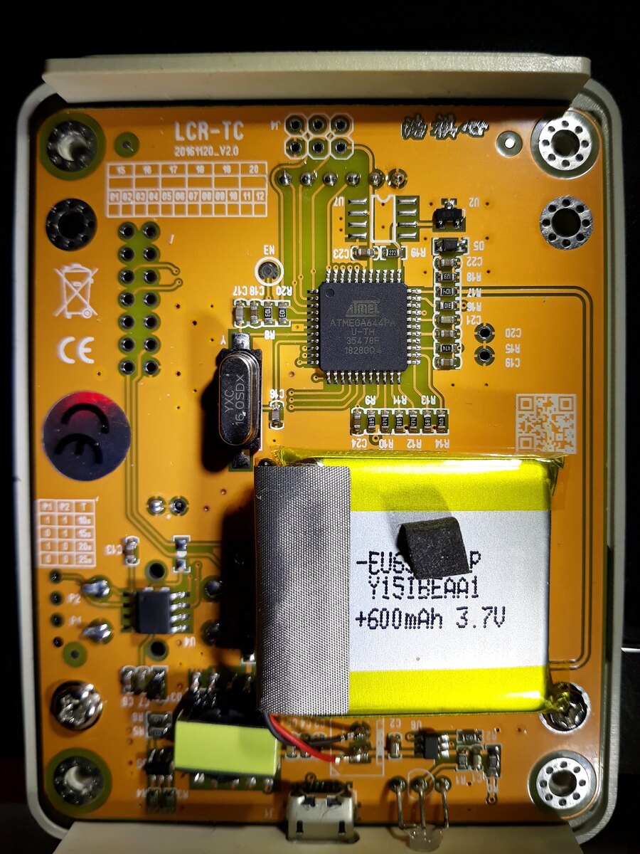

von Mister G. (mister_g)
HI. von Holger B, here is a picture of my t7, with 2 crystals,
atmega324, the 16Mhz crystal is close to the atmega324
So it could be that the other crystal is for the other, 8-legged, IC.
You can use a multimeter to check, and reverse-engineer the circuits, if
you want to know more & to find out what this other IC might be good
for.
Hi von Holger B, it is not possible to see the small 8 pin ic, because
they have deliberately deleted, I repeat that I have never seen a pcb
equal to mine.
Best regards
> equal to mine.
> Best regards
The DIP8 is likely similar to the STC15L104W on Chinese clones - only
this time with an external Quartz. Check if two of its pins are
connected to ports on the Atmega and whether the push button is
connected to it. Then it’s the power management for the Atmega.
Hi Ingo S, the 8-pin component is connected to the power button, with
the tester if I touch the 8-pin component it turns on, I confirm your
intuition about the component with the initials erased
When I connect the charger to my t7 2 crystals, the result of the
display is ok with the measurement, while when the battery is charged,
it starts from 4.8 vots to descend, if I measure the battery with the
tester it is 4.19, how can I solve the problem?

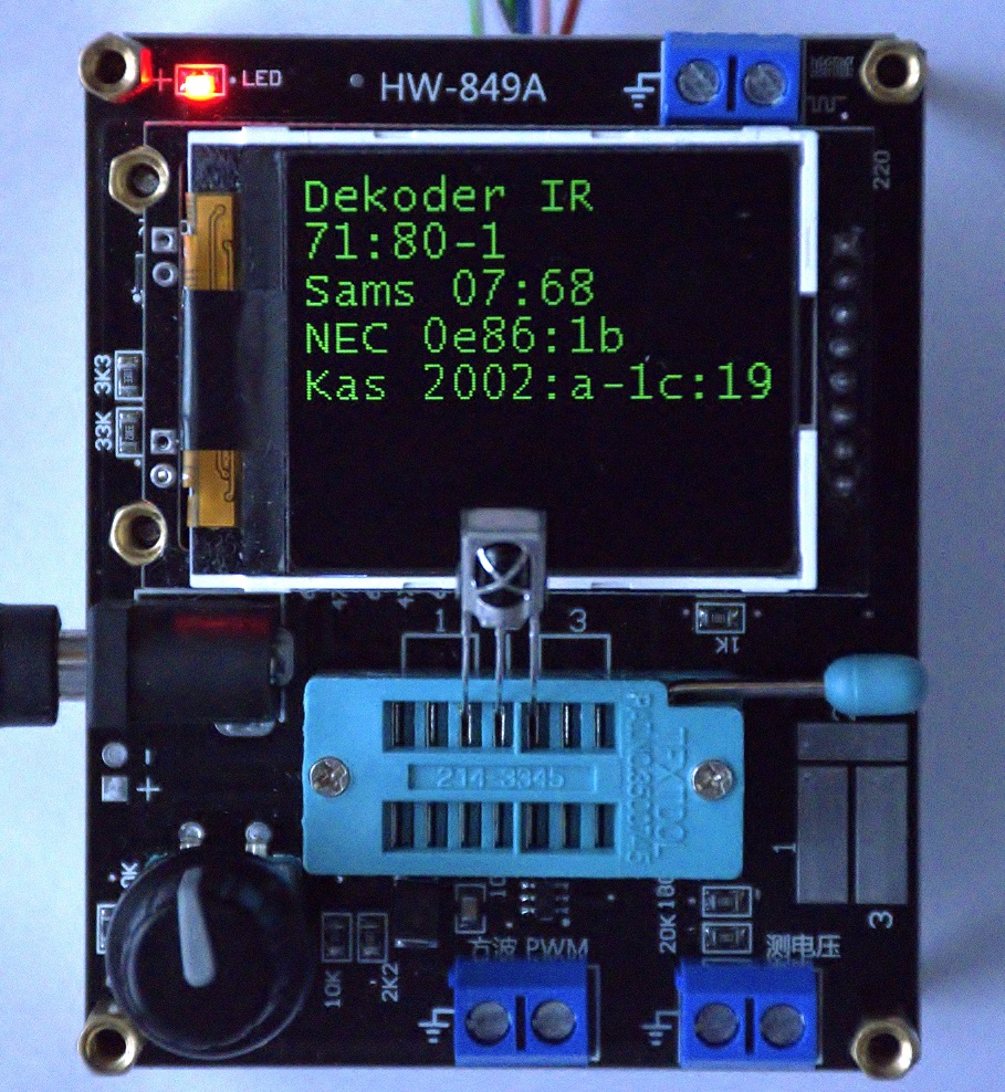

von Boleslaw J. (boleslaw_43)
Dear forum users,
this is my first entry on this forum, so I would like to warmly welcome
all forum users, and above all those who contributed to the creation of
this brilliant device, which is a tester of electronic components.
My adventure with the device began with the purchase in China of an
assembled and working tester in SMD version type HW-849A (firmware
v1.12k). Scheme according to AY-AT, HW-849B (ST7735) display.
The tester worked perfectly, but had a limited number of protocols for
the IR receiver. The original firmware I'v read from the processor -
there was no protection against reading. I started to learn about the
topic by looking for information on the Internet. I found out that there

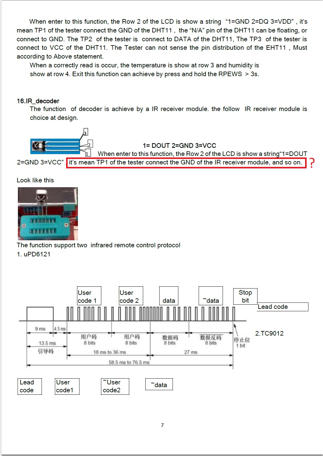

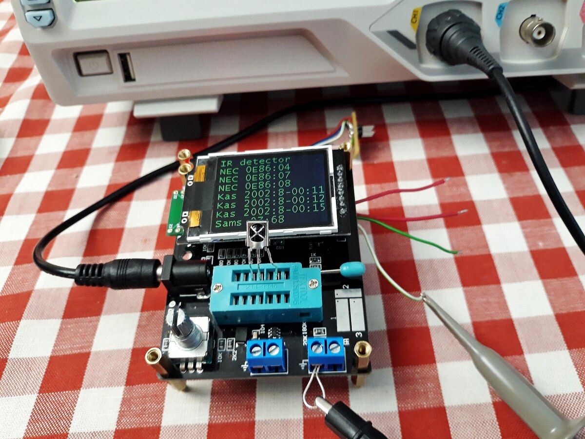

During the first attempts of the IR-Receive function in version 1.47m, I
noticed that the required connection of the receiver is not compatible
with the pin system adopted for the TSOP series. This required bending
the pins and could lead to short circuits and damage. I decided to
change that. Here is the result.

So I suggest that in ubcoming versions of the firmware, in the
`config.h` the user can set the pin configuration.
The IR receivers come with different pinouts. So far I've seen three
variations. Ok, I'll add that idea to the to-do list.
> variations.
That's enough.
With 3 pins of the receiver, the number of permutations is 3! that is 6.
But since it is possible to rotate the receiver 180 degrees, this amount
is halved.
For example:
-  +  d
d  -  +
+  d  -

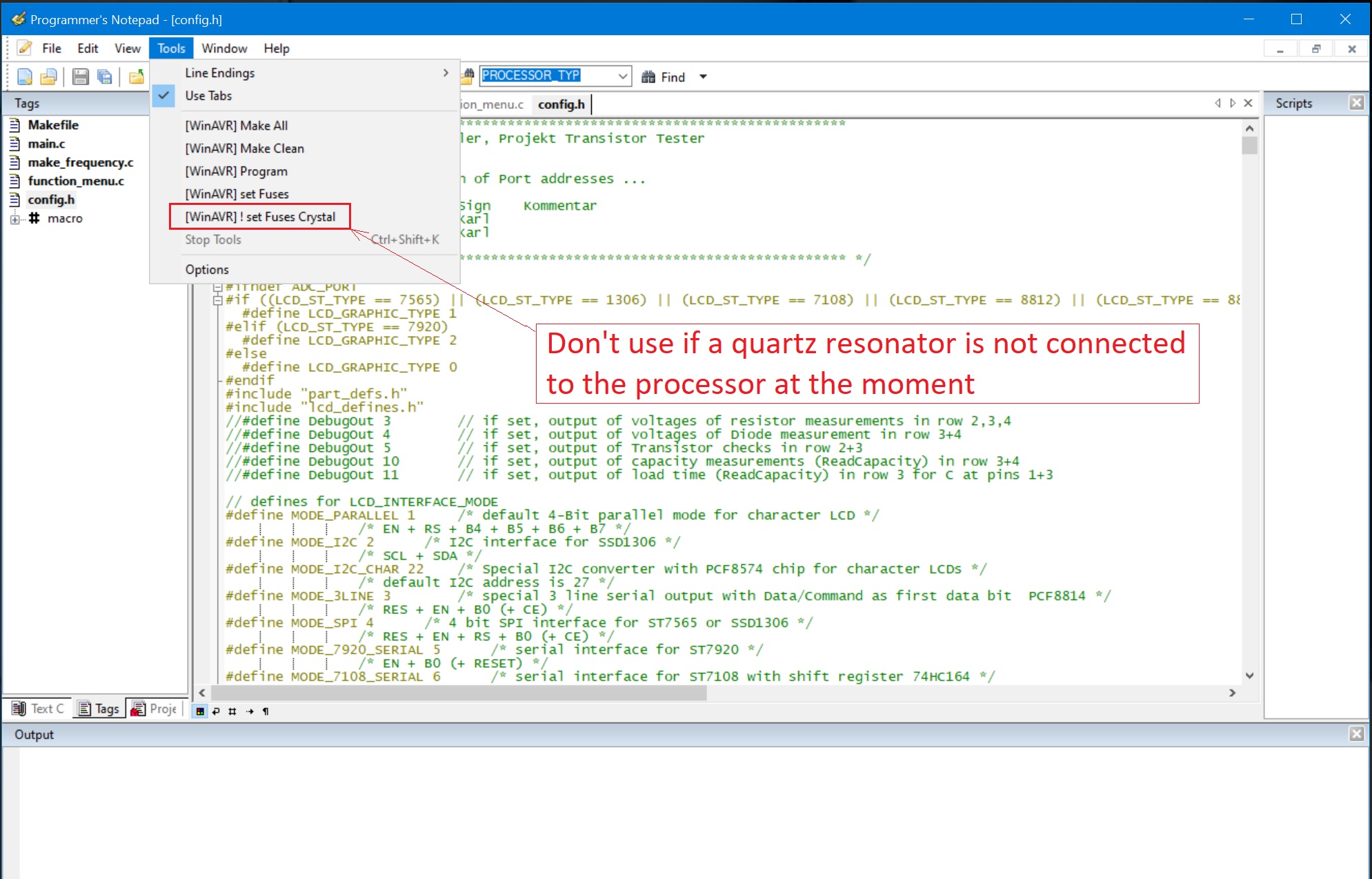

After soldering processor ATmega644p to the adapter, I decided to check
it.
I connected the ISP programmer and made several attempts to write to the
flash memory and EEPROM. The tests were successful, so I wanted to check
the FUSE bit setting at the end. The results were positive until the
FUSE L:0xF7 setting.  From that point on, I lost communication with the
processor.
The explanation was simple - the FUSE L:0xF7 disconnected the internal
RC generator and switched the processor to work with an external quartz
resonator, which was not there at that point, and therefore the
processor stopped working. Soldering the quartz resonator brought the
processor to life.

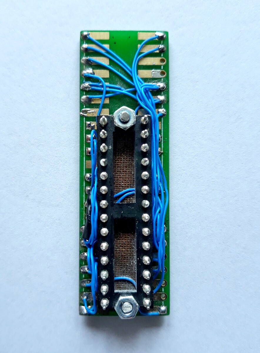

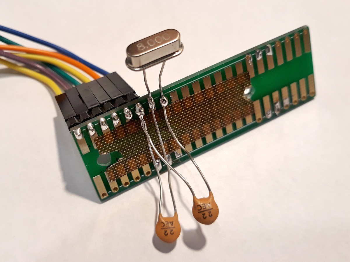

I set myself the following goal - to double the tester's memory for
additional functions of the program, without making any changes on the
base PCB.
I achieved this goal by using an adapter that allows me to use the
capabilities of the ATmega644p processor.
The adapter requires the LCD display to be raised by 3 mm.

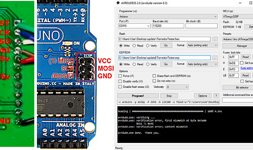

Sehr geehrte Damen und Herren, ich brauche Hilfe, ich habe mit dem m328
und dem Display 1602 eine kleine Platte für das Messgerät hergestellt.
Wo die Verbindungen dem gleichen Muster wie die Schaltung folgen, aber
nur eine Reihe von Quadraten in der ersten Zeile des Displays
erscheinen, um aufzuzeichnen den atmega328 verwende ich ein arduino uno
plus die isp-schnittstelle mit einem 16-mhz-kristall. wenn ich in
avrdudes aufnehme erscheint ein fehler beim aufzeichnen des eproms.
avrdude.exe: Überprüfungsfehler, erste Nichtübereinstimmung bei Byte
0x0000 0x05 !=0x3a Fehler in der Sicherung trotz Verwendung der
richtigen, die hier im Forum übergeben wurde, und Überprüfungsfehler
beim Aufzeichnen der .eep das hex schreibt, zumindest gibt es die
verifizierte meldung Ich habe es mit anderen ci versucht, im Zweifel,
dass einer von ihnen schlecht war. Ich verwende arduino uno als
arduinoisp und avrdude mit Windows-Bildschirm Ich habe es mehrmals
versucht, aber ich hatte keinen Erfolg.

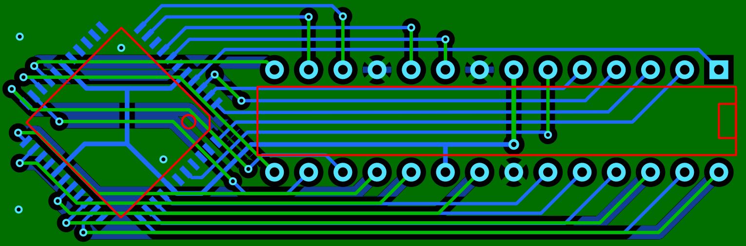

von R. H. (snapper)
@ Boleslaw
hi, your project looks good,
do you have a wiring diagram for the adapter and is there a source for
the circuit board ?
greeting

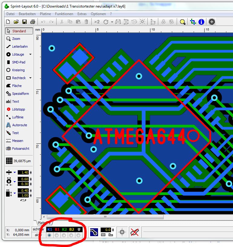

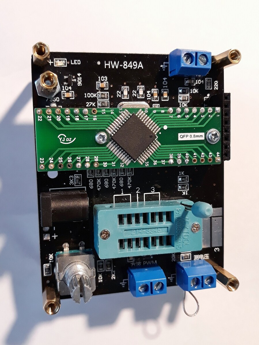

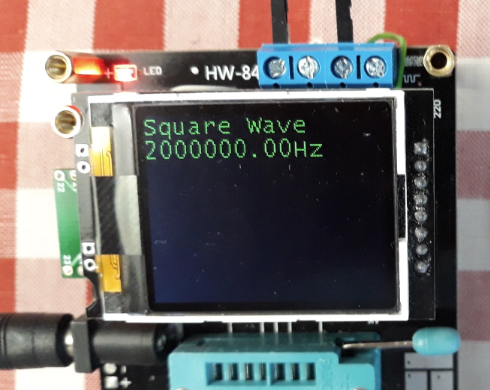

I have finished the implementation of the ATmega644p processor to the
AY-AT color type component tester. I tried to present the details of
this work in photographs to encourage other forum participants,
struggling with too little memory of the ATmega328p processor, to the
concept of a similar experiment.
The list of connections between the adapter and the DIP28 socket is
included in the file ReadMe_mega644_T7_AY_AT-Mod.txt.
In addition, the following pins should be connected together on the
ATmega644p PCB:
6-39-28-18 (Gnd)
5-38-27-17 (Vcc)
Special thanks to Karl-Heinz Kuebbeler for his exceptionally large
contribution to this project. Careful workmanship, attention to every
detail and fight for every byte of memory for program code arouse
admiration and respect.
The software package contained in the 'trunk' folder is easy to modify.
For this reason, I chose the firmware version 1.13k.
I have modified the following files (see attached zip archive):
Makefile
config.h
function_menu.c
make_frequency.c
main.c
To the main.c file I added interrupt procedure (for f-Generator and
10-bit PWM functions):
#if WITH_AY_AT_M328_TO_M644 == 1
#include <avr/interrupt.h>
ISR (PCINT3_vect)
  // copy status PD4 (OC1B) to PC2
  if(PIND & 0b00010000)
    PORTC |=  (1<<PC2);
  else
    PORTC &= ~(1<<PC2);
#endif

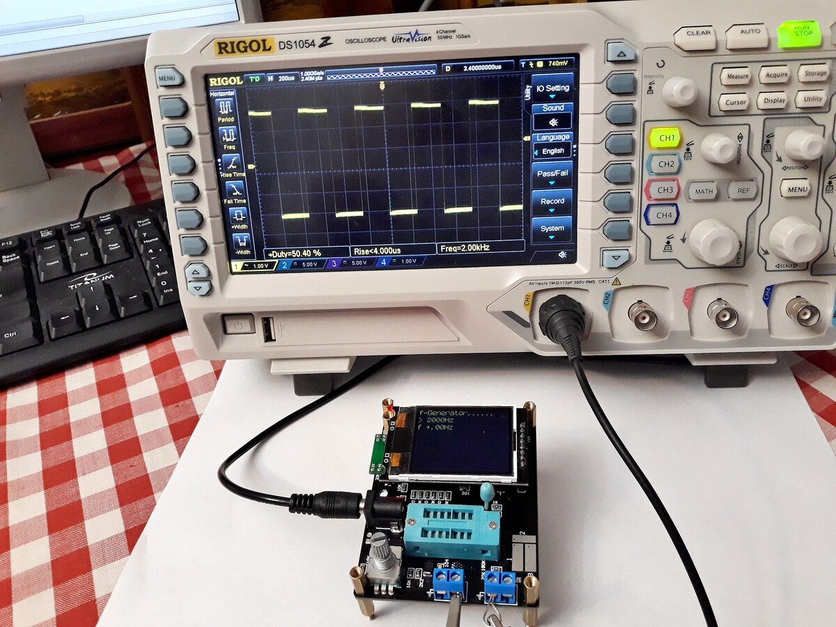

All functions that can be selected from the menu work, including
frequency measurement, voltage measurement, f-Generator and 10-bit PWM.
Silvan S. schrieb:
> das sind avrdudes Antworten
Please reduce the transmission speed to 19200 Bd.
EEPROMs take longer to write.
Fehler in der Sicherung und im Eprom, ich habe bereits alle Verbindungen
und Kontakte überprüft und sie sind funktionsfähig
Ich kann sagen, dass AVR nichts für Schwache wie mich ist, die nur
bearbeiten und aufnehmen
R. H. schrieb:
> where can i buy the adapter board?
> is the connection DIP28 pin 11 (PD5) to TQFN pin 6 (GND)
> correct ?
Adapter board:
https://www.gotronik.pl/plytka-drukowana-qfp44-na-dip44-p-5034.html
Yes, this is the correct connection. This is the GND connection to the
/CS pin of the LCD display.
Silvan S. schrieb:
Warum sind da zwei Spannungsregler (IC2 und IC3) parallel geschaltet?
R. H. schrieb:
> then unfortunately it will not work with my version of the tester, other
> version of the display!?
Modification should also work for you. I have a tester made according to
the same scheme.

wie wäre es denn mit einem Adapter ohne Draht gefrickel !?
Horst O. schrieb:
>     the response from aliexpress:
> Sorry, the page you requested can not be found:(
Strange, this page opens on my computer.
Search Google by the name of the product. Maybe you will find a shop in
Germany with faster delivery.
Super! You still need to find the manufacturer.
von R. H. (snapper)
da ist JLCPCB wie schon seit Jahren mein Favorit, beste Qualität.
ich könnte die PCB in 0,8/1,0mm Material anfertigen lassen, dann spart
man sich eventuell auch noch das Erhöhen des Displays. wie dick ist das
Material beim Gotronik Adapter ? mein PCB hat die gleichen Abmessungen,
18x56mm !
> 18x56mm !
PCB 1,5mm.
Mappst Du hier wirklich alle SMD-Pins auf DIP-Pins? Ich sehe dass Du nur
28 DIP-Pins hast. Ein paar SMD-Pins sind bei den AVRs eh gedoppelt (z.B.
die GNDs), aber erklärt das die fehlenden 16 pins?
An einem vollständigen Adapter habe ich Interesse.
Gruß!
von R. H. (snapper)
Boleslaw schrieb: Die Liste der Verbindungen zwischen dem Adapter und
der DIP28-Buchse ist in der Datei ReadMe_mega644_T7_AY_AT-Mod.txt
enthalten.
Außerdem sollten die folgenden Pins miteinander verbunden werden
ATmega644p-Platine: 6-39-28-18 (Masse) 5-38-27-17 (VCC)
lade dir doch einfach seine ZIP Datei runter ;-)
@R.H.
I have double-checked your PCB adapter design. It's OK.
I see the work of an experienced professional.
Blue indicates here the top of the board, i.e. the side of the processor
(Top - board-F_...)
Green here indicates the bottom of the PCB (Bottom - board-B_...)
But I don't like the drawing of overlapping PCB sides - the TOP side
should be on top, and in the drawing the BOTTOM is on top. You have
rearranged the pages in places, because this may result in erroneous
execution of the PCB.
von R. H. (snapper)
I only took screenshots of the top/bottom site.
the program is called sprint layout, you can switch the active layer
views! the program is also excellent for tracing existing pcbs, simply
place a photo in the background, see user manual page 36. i love that
program ;-))
https://www.electronic-software-shop.com/lng/en/electronic-software/sprint-layout-60.html
https://forum.abacom-online.de/phpBB3/viewtopic.php?f=10&t=2889
@R.H.
Adapter - Top Quality! Bravo!
There are pads for soldering SMD blocking capacitors, there is an input
to the ISP programmer, there are inscriptions.
I am ready to participate in the production costs.
@R.H.
In my AY-AT T-Tester (HW-849A), the ATmega644 adapter fits almost
exactly in the space between the LCD display socket and the edge of the
base PCB. Please check this in your tester.
I calculated, that the current location of the holes for DIL28 will
cause the adapter to protrude 2.4 mm beyond the contour of the tester.
This can be a problem for those who use the foldable housing that comes
with the tester. This is not a big problem, because you can cut a hole
in the housing, but it is not an elegant solution. It would be better if
you could move the DIL28 holes a bit - as much as possible. There is a
clearance of about 1 mm between the case and the PCB.
On the other hand, it is better for the adapter to protrude beyond the
contour than to compete for space with the display socket.
Wie auch immer, um das Messgerät zum Laufen zu bringen, hat meine
Erfahrung mit Avrdude und dem Arduino im ISP-Modus nicht funktioniert,
und nach viel Zeit habe ich beschlossen, eine einfache Schaltung mit der
seriellen Schnittstelle des PCs mit Widerständen, Dioden und einem
Transistor zu erstellen, die ich gefunden habe das designschema im
internet ponyprog serial ein programmierer in avrdudess also ja, ich
konnte alles auf dem atmega328 aufzeichnen, danke an alle, die
geantwortet haben und versucht haben zu helfen, danke an alle, die
stillschweigend eine positive kette gemacht haben, in der hoffnung, dass
ich es schaffen könnte
und für alle von Ihnen, die hier Ihre Zweifel und Vorschläge geäußert
haben, und für die Autoren und Perfektionierer dieses Projekts, das für
mich jetzt nützlich ist, ich hätte eines kaufen können, aber es war
befriedigend zu wissen, wie gesegnet Sie alle mit einzigartigem Wissen
sind
anyway, getting the meter to work, my experience with avrdude plus the
arduino in isp mode didn't work out and after a lot of time I decided to
make a simple circuit using the pc's serial port with resistors, diodes
and a transistor I found the design schematic on the internet ponyprog
serial a programmer inside avrdudess so yes I could record everything on
the atmega328, thanks to everyone who responded trying to help, thanks
to everyone who silently made a positive chain hoping that I could make
it
and for all of you here posting your doubts and suggestions, and to the
authors and perfecters of this project that is now useful to me, I could
have bought one but it was gratifying to know how blessed you all are
with unique knowledge
von Asko B. (dg2brs)
Holger B. schrieb:
> Silvan S. schrieb:
Ich kannte damals keine andere Möglichkeit eventuell
andere Bestückung darzustellen.
Es ist immer nur EINER der Regler einzubauen.
Sri, wenn diese Information 20 Jahre zu spät kommt!
Damals dachte ich, das wäre klar.  ...
Gruss Asko
Asko B. schrieb:
> Holger B. schrieb:
>> Silvan S. schrieb:
Ah, OK. Dann vielleicht als Tipp einfach einen Text in den Schaltplan
neben den ICs zu schreiben der sagt, dass nur einer von beiden bestückt
ist.
Gruß!

I installed the latest version of the program (1.49m) on the ATmega644p
processor in the Component Tester (AY-AT diagram).
This processor replaced the ATmega328P processor, thus doubling the
available memory for program code.
The processor is clocked by a generator on an 8 MHz quartz crystal. The
color graphic display LCD 160x128 with driver ST7735 gives a beautiful,
clear image.
The tester works great! Thank you Markus R. for the work you have done.
The program performs correctly all the functions that are possible to
perform on this hardware.
Among other things, it allows to test infrared remote controls. The
number of implemented IR receiver protocols is impressive!
All functions of the ComponentTester with the new processor (ATmega644p)
work - so it's good time to optimize.
The tester with the ATmega328p processor and the AY-AT-compliant scheme
has a feature that I noticed only when I started to implement the
program in version 1.49m. Namely, a high-resolution color display
(160x128) works in this tester based on a software driver of the
"bit-bang SPI" type. I changed it using the hardware SPI bus. Now the
speed of data transfer to the display is several times faster.
I also improved the function of the rectangular pulse generator. I
resigned from the software (in the interrupt) transfer of the output
state of the generator to the port connected to TP2 through a 680 Ohm
resistor. The frequency of the generator, which I managed to obtain in
this way, did not exceed 200kHz. Currently, using the direct output from
the generator port (OC1B), I get a frequency of 2 MHz, which is 10 times
higher.
These changes required minor modifications to the adapter.

von Alexander S. (alesi)
Markus R. schrieb:
> Hast du schon in den Schaltplan
https://github.com/madires/Transistortester-Warehouse/blob/master/Hardware/LC-Meter-Option.pdf
> geschaut?
Er scheint die Schaltung deutlich modifiziert zu haben:
Aleksei S. schrieb:
> Ich habe ein zusätzliches LCMeter mit einem Transistorgenerator
> (anstelle des LM311-Komparators) hergestellt.
Vielleicht sollte er die Schaltung mal zeigen.
von Aleksei S. (aleksei_s)
LC-Meter am unteren Rand des Diagramms

Guten Tag,
ich habe mir einen Transistortester Typ »T7-H« gekauft. Er funktioniert
auch wie erwartet. Nur mit der Genauigkeit bin ich nicht zufrieden. Bei
Kondensatoren (z.B. 200nF, 10nF) wird ein um ca. 11% zu hoher Wert
angezeigt, bei Widerständen (500Ω, 2kΩ, 10kΩ) ist der Wert ca. 4% zu
hoch. Ich vermute, dass Referenz-Widerstände im Innern nicht genau genug
sind. Kann mir jemand einen Tipp geben, was ich ersetzen müsste, damit
sich das Ergebnis verbessert? Danke.

die 680 Ohm und 470 Kohm am Testsockel sollten 1%,

... mach doch mal 'nen Foto von der Platinen-Rückseite (Prozessorseite)
und stelle es hier ein?
Gruß Horst
Rolf N. schrieb:
> Der Controller hat keine Aufschrift.
Dann ist es kein ATmega. Es kann sogar sein, dass die modifizerte
Firmware von dem Tester gar keinen Selbstabgleich unterstützt. Und die
OSHW-Firmware (k & m) läuft ohnehin nicht darauf. Es gibt viele Berichte
über schlechtere Genauigkeit und Bauteileerkennung. Mache Werte, wie
z.B. ESR, liegen arg daneben. Achtet darauf, nur Tester mit ATmega zu
kaufen.
Tips zm Erkennnen der MCU:
- MCU in DIP ist bisher immer ATmega
- APT32F172K8T6 hat andere Versorgungspins
  - 32-LQFP/QFN: 18=Vss, 19=Vdd (ATmega328 32-TQFP: 5=Gnd, 4=Vcc)
- APT32F172K8T6 kommt oft ohne Quartz
- LGT8F328 hat etwas andere Pins:
  - QFP32L: 21=PE2/SWD (ATmega328 32-TQFP: 21=Gnd)
- Testermodelle mit ATmega sind oft ca. 5 Euro teurer als die Varianten
mit Alternativ-MCU
Es wurden schon vielfach LGT8F328 mit gefälschtem ATmega-Aufdruck
gesehen. Also gut aufpassen!
von Rolf N. (rolfn)
Horst O. schrieb:
>> Rolf
> Gruß Horst
Hier ist das Bild.
Rolf
My TC1, which I bought a few years ago, is equipped with an ATMEGA644PA
processor. Whether this is the original ATMEL, I do not know, it looks
original. The inscription is recessed, so it was either embossed or
burned with a laser.
von Marcel D. (derri)
>> Gruß Horst
> Hier ist das Bild.
> Rolf
Die 6 Widerstände vom Controller zu den Testpins befinden sich im Bild
direkt unter der CPU in einer Reihe und sind mit R1 .. R6 bezeichnet (3x
681, 3x 474).
Du kannst sie mit einem Multimeter ausmessen, Vorsicht allerdings vor
etwaigen elektrostatischen Entladungen.
Rolf N. schrieb:
> Hier ist das Bild.
Sieht nach dem LGT8F328 aus. Dem Teil 0.1%-Widerstände zu verpassen
bringt nichts. Mit etwas Bastelarbeit könnte man den LGT8F328 gegen
einen echten ATmega328 austauschen.
That should be a genuine ATmega644.

Kannst Du mir erklären, warum die Genauigkeit von dem Controller
abhängt? Was macht der chinesische Nachbau falsch?
Rolf
Das eine hatte ich bereits erwähnt, d.h. der Selbstabgleich kann fehlen.
Ich weiss allerdings nicht, ob dies alle Tester mit alternativer MCU
betrifft. Der andere Punkt ist die Qualität der Firmwareanpassung an die
anderen MCUs. Die OSHW-Firmwares sind auf den ATmega optimiert,
insbesondere speziellere Messverfahren, wie z.B. ESR. Das kann man nicht
einfach mal schnell portieren, und es erfordert eine Menge Arbeit, um
brauchbare Ergebnisse zu erhalten. Leute, die einen Tester mit
Alternativ-MCU haben, berichten über grosse Abweichungen, z.B. beim ESR,
und über Probleme bei der Erkennung bestimmter Bauteile. Das spricht
sehr deutlich für eine Husch-Husch-Portierung.
Übrigens, die Firmwareversionen der Tester aus China sind alle eine
modifizierte k-Firmware, etwas schicker, aber dafür mit weniger
Funktionalität. Und sie basieren selten auf der aktuellsten k-Firmware.
I intend to add to my AY-AT tester a graphic form of data transmission
received from the IR remote control. Just like it is made in the Chinese
clone of T-Tester.
But I wouldn't want to duplicate the work of someone who has already
done it.
Is there a known link to the source file with this code?
After positive testing of the m328p-->m644p wire prototype adapter and a
few changes, it's time to switch to a dedicated, target PCB adapter.
I benefited from the work of Mr. R.H. (snapper), who posted on the forum
a photo of his PCB version adapter project, based on my idea (post dated
21.04.2023 14:48), for which I thank him very much. This photo made it
easier for me to make my version of the project in the SprintLayout
program, which I present here. It is also our joint work, because later
we contacted many times on private links to agree on the details.
The adapter was developed for SMD technology. In addition to the
microcontroller, there is a place for a decoupling ceramic capacitor C1
with a value of 100nF and resistor R1 with a value of 680R, protecting
the OC1B port against short circuits at the GEN output. To reduce the
mounting capacity, I removed the copper layer from the vicinity of the
lines leading to the measuring points TP1, TP2, TP3.
> clone of T-Tester.
> done it.
So far no source of any modified firmware was released by the Chinese
clone manufacturers. Also note that the IR signal displayed by the TC-1
is incomplete.
> is incomplete.
Well, that's what happens in China. There is a rivalry between clone
producers, so they hide their secrets deeply.
Thanks to this, I had an interesting activity for a few hours - I wrote
my own code.
von R. H. (snapper)
M644 adapter:
Due to the new GEN output, the old output is no longer required. one can
dispense with an additional terminal connection and disconnect the old
connection and connect it to the new GEN on the M644 adapter. I drilled
a small hole at the location shown to improve the wiring!
Such a graphic form of the result has no substantive justification. It
adds nothing to the result of the remote control test. This is an
unnecessary, but attractive addition to encourage a potential customer
to buy something that other Chinese products with a similar purpose do
not have. The same applies to the color barcode when measuring
resistance. Since I already know the resistance value, I do not need a
color code.
I took up this topic only because I wanted to occupy my free time with
something interesting.
