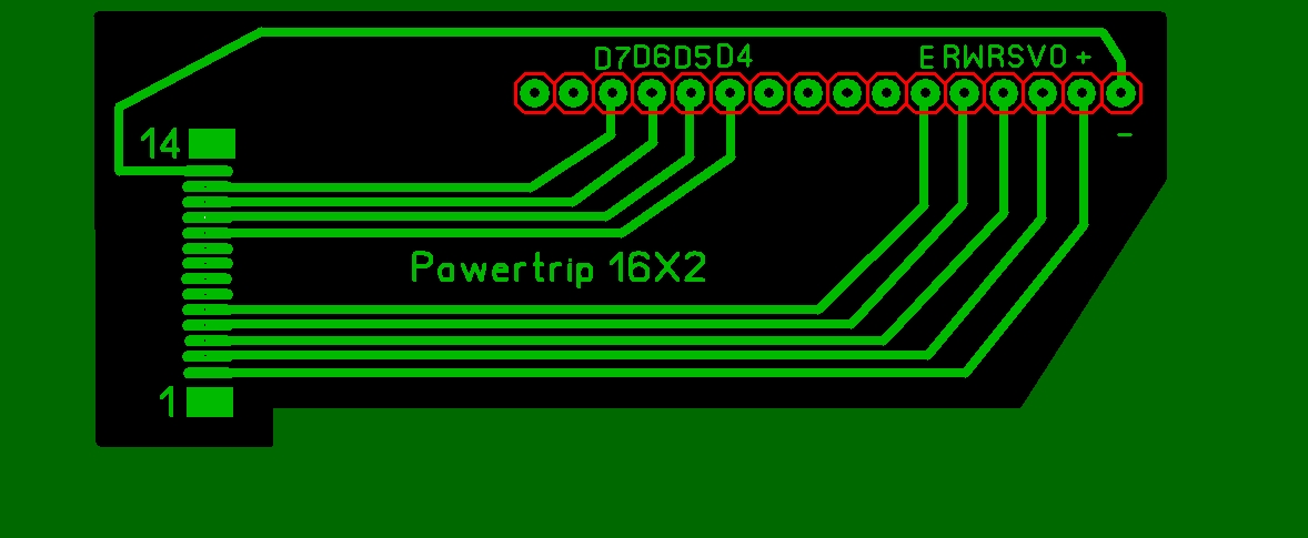

von Asko B. (dg2brs)
Hallo Barney
Du scheinst nicht auf dem laufenden zu sein.
Ein Shield ist sicherlich eine Aufsteckplatine fuer
einen Arduino.
Gruss Asko.
von Barney G. (fuzzel)
Ja, diese "Shields" kenne ich, jedenfalls jetzt wo Du es sagst.
Trotzdem verstehe ich nicht was er will. Du ?
von Mik (Gast)
Frank O. schrieb:
> Wer macht denn mal ein Shield?
Wozu, Was willst du damit Sparen die 2 Euro für den 328 oder die 1,80
für das LCD Display? Komplet aufgebaute Geräte gibt es ab 10 Euro.
 Das komplette Gerät ist billiger als ein Arduino, warum also?
noe...ich auch nicht so richtig.
Weil ich nicht verstehen kann was das mit einem fehlendem Display zu tun
hat.
Ich hab noch ein paar Displays fuer die ich noch
eine Adapterplatine machen wollte, aber faulheit lass nach...
http://www.pollin.de/shop/dt/MzE2OTc4OTk-/Bauelemente_Bauteile/Aktive_Bauelemente/Displays/LCD_Modul_POWERTIP_PC1602_E.html
Eigentlich bloss eine Fleissaufgabe.
(also nix fuer mich...grins)
@alle
Demnaechst stelle ich hier eine neue (besser gesagt
eine revidierte) Leiterplattenversion ein.
Keine Angst, es aendert sich eigentlich nix.
Nur Schoenheitskorrekturen.
Auf den Trichter bin ich eigentlich gekommen weil
Barney durchkontaktierte Leiterplatten organisieren will.
Bei der Gelegenheit (und auch schon vorher) faellt
natuerlich auf, das einige User etwas durcheinander kommen
mit der Bestueckung.
Wenn man meinen Schaltplan anguckt, wird man wohl als erstes
ueber zwei parallel geschaltete Spannungsregler stolpern.
Das ist natuerlich Quatsch, aber um die Leiterplatte
Wahlweise bestuecken zu koennen ist mir in meinem
jugendlichen Leichtsinn nix besseres eingefallen.
Also muss ich erst "getrennte" Bestueckungsplaene
generieren.
bis dahin....
Gruss Asko.

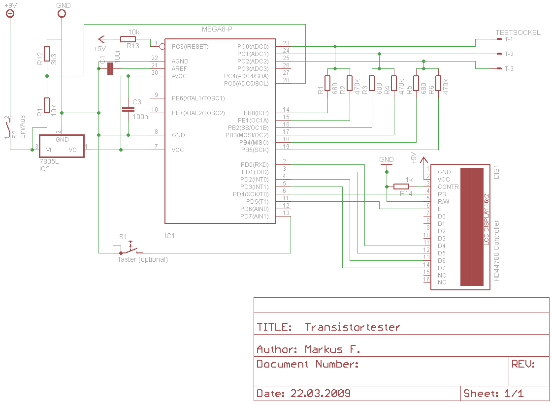

von Hubert G. (hubertg)
Hallo und ein gutes neues Jahr alle zusammen.
Nachdem ich nicht groß im Feiern bin, habe ich am Altjahrstag mir ein
Tester-Shild für meinen Arduino Mega gebastelt.
Funktioniert soweit, das alle Bauteile richtig erkannt werden.
Allerdings sind die Werte teilweise weit daneben.
Widerstand 470 Ohm   > 5k
Transistor hfe 330   > 30
Kondensator um etwa 20% zu wenig
Auf dem Board ist ein Mega2560 drauf. Die Einstellungen habe ich vom
Mega328 übernommen und werden daher nicht stimmen.
Meine Frage daher an Karl-Heinz oder wer sich sonst gut auskennt, gibt
es passende Vorgabewerte oder muss man diese empirisch ermitteln.
Kompiliert habe ich mit dem AVR-Studio4 ohne EEPROM und über den
Original-Bootloader geladen.
von Karl-Heinz K. (kubi48)
@Alle: ein frohes und gesundes neues Jahr
Hallo Hubert,
als erstes würde ich prüfen, ob beim Neubilden des Programms die
Makefile Option NO_AREF_CAP außer Funktion gesetzt wurde
(Kommentarzeichen #).
Ich gehe mal davon aus, daß der Arduino einen 100nF Kondensator am AREF
Pin beschaltet hat.
Sonst sollte man auf jeden Fall den Selbsttest laufen lassen.
Der Selbsttest wird gestartet, wenn man alle drei Testpins zusammen
klemmt. Bei Test 2 werden die 3 680 Ohm Widerstände verglichen, bei Test
3 die 470 kOhm Widerstände. Es werden in Zeile 2 die Abweichungen der
erwarteten Spannung in mV angegeben.
Bei Test 4 müssen die Testpins getrennt werden!
Bei Test 5 werden die Testpins mit den 470k Widerständen auf 0V
geschaltet, bei Test 6 auf 5V. Angezeigt werden wieder die Abweichungen
von der erwarteten Spannung in mV. Kleine Werte sind also gewünscht.
Danach wird die Kalibration gestartet. Zunächst wird der Innenwiderstand
der ATmega Port Ausgänge nach 0V und 5V ermittelt. Danach der Nullwert
der Kapazitätsmessung für die verschiedenen Pinkombinationen.
Danach muß ein Kondensator zwischen 100nF und 20uF an Pin 1 und Pin 3
angeschlossen werden. Damit werden die Offsetspannung des analogen
Komparators und die Skalierung der ADC-Messung mit der internen Referenz
abgeglichen.
Grüße
Karl-Heinz

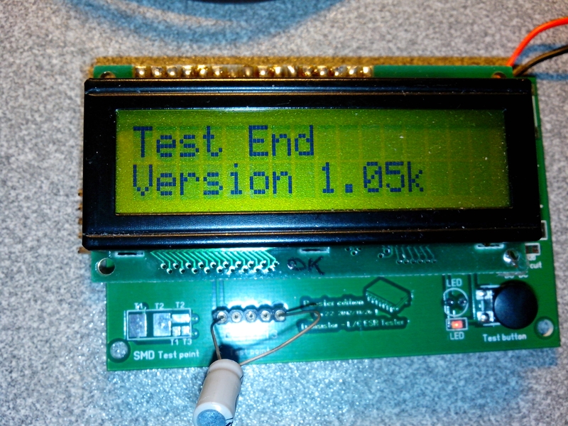

von Whisky M. (whisky_m)
Hallo Karl-Heinz,
ich war beim Selbsttest wohl nicht schnell genug. Ein erneuter
Selbsttest beseitigte den "Fehler".
Ich habe mit dem Tester nun 100 2n5401 gemessen. Alle stammen aus einer
Lieferung (ON Semiconductor / Future Electronic).
Die Messwerte liegen sehr eng beieinander. Als Verstärkungsfaktor haben
ich die Werte 132 und 137 erhalten. Einzelne Ausreißer waren mit 128 und
141 dabei.
Uf lag meist bei 682-685, einzelne bei 650 oder 687.
Ist das realistisch?
Christian
Hallo Christian,
ich glaube schon, daß die Basis-Emitter-Spannung bei den Transistoren
realistisch ist. Gemessen wird die Spannung bei der Bestimmung des
Verstärkungsfaktors.
Der Verstärkungsfaktor wird entweder in der Emitterschaltung mit 470k
Basiswiderstand oder in der Kollektorschaltung mit 680 Ohm oder 470k
Basiswiderstand gemessen. Ausgegeben wird der höchste gemessene
Stromverstärkungsfaktor. Der Stromverstärkungsfaktor des 2N5401 ist im
Datenblatt zwischen 60 und 240 angegeben.
Wenn man die Spannung bei 6mA Basisstrom wissen will, kann man die
Basis-Emitter Strecke alleine (ohne Kollektor) messen. Dann wird
natürlich nur eine Diode gemessen. Hier sollten die Flußspannungen höher
liegen.
Grüße
Karl-Heinz

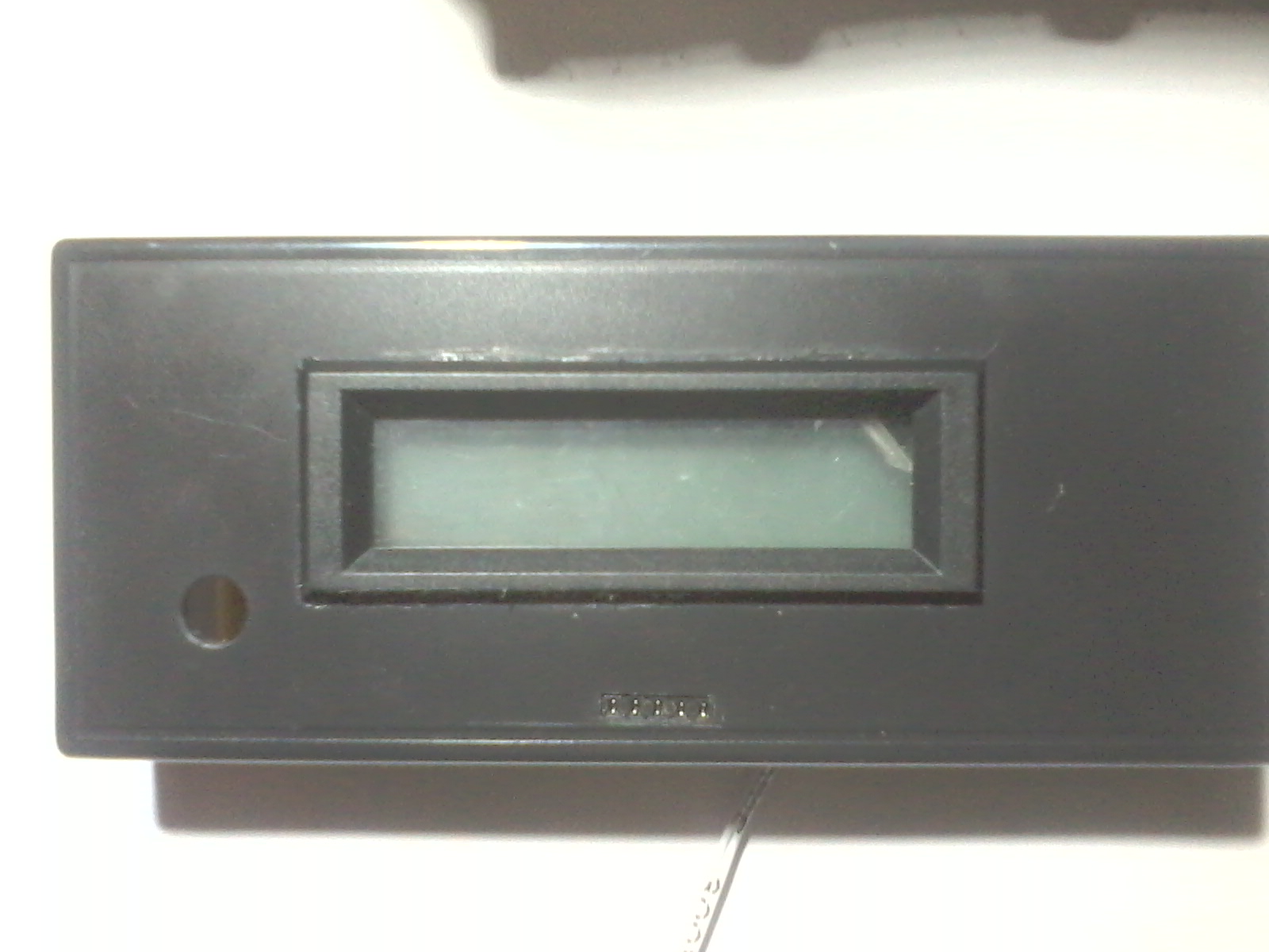

von Jörg L. (nuckey)
so jehäuse is fertig, fehlt nur der taster und dit teil kann
zusammenjeschraubt werden.
als jehäuse hab ick von reichelt SP6090 jenommen, so brauchte ick nich
die platiene in der grösse verändern, den spi stecker habe ick och
jetauscht jegen jewinkelt.
passt wackelt und hat luft.
hmm stelt sich mir nur die frage wat mach ick mit dem ersten tester?,
na ja mal sehn ;))
jedenfalls klasse projekt karl-heinz wat de von marcus übernommen und
weiterentwickelt hast.
der nächste schritt dürfte grösseren atmega sein um zumindenst ne
waschmaschiene zu betreiben ;))
gruss nuckey
von Michael D. (mike0815)
oben rechts im Display, hast du gehuddelt! ;-)
Gruß Michael
nee is nur folie wat  uffn einbaurahmen  klebt und zwar innen.
sobald schalter dranne is, werden die folien vom lcd und dem rahmen
entfernt.
gruss nuckey

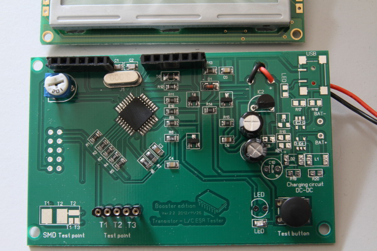

Achso, na dann...
Bei den blauen Displays muß ja immer die Beleuchtung an bleiben, sonst
sieht man nüscht. Leider hält dann auch die Batterie nicht so lange.
Deine Probpins hatte ich früher auf drauf, die waren schnell
verschlissen! Ich habe diese dann gegen Präzisionspins getauscht, die
halten um einiges länger.
Hier der Aufbau:
Beitrag "Re: Transistortester AVR"
Dann würde ich mir noch Gedanken über einen SMD-Adapter u. dessen
Befestigung machen, irgendwo im Thread, hatte ich da auch ein paar Pics
eingestellt!
mit Messstrippen geht das mittlerweile gar nicht mehr, da werden von
vorne weg schon mal 50-70pF gemessen, ohne das da ein Bauteil dran
hängt!
Gruß Michael
EDIT: Der SMD-Adapter ist auch auf den Pics zu sehen, wie ich sehe...
@michael
präz.buchsen hatte ick schon anjedacht aba da passen nich alle transen
rin,
meist die leistungsdinger, zumindenst bei den buchsen die icke von
reichelt jekooft hatte.
der smd-adapter is och in planung , sowat in der richtung der bilder.
bin aba noch am grübeln ob und wat ick als klemme nehmen könnte,
jedanklich will ick die transenpins in eener art tasche/klemme schieben
damit hand frei is, aber is noch planung.

von Justin Sergio (Gast)
Guten tag,
It's nice to see this thead is still going on ;)
I attached the schematic for which I'll be following and I'm under the
assumption that it'll be pin-compatible with my ATmega328P and it hasn't
changed since 2009?
I'll be using this...
https://www.sparkfun.com/products/10968?
...as my PSU and I'll be using two AA batteries, rechargable NiMH
variety.
1) Do I need a protection diode, or will the PSU have that built-in?
2) Do I need a debouncing cap for S1? If so, what capacitance value? (I
don't know what is typical for this application.)
3) Where should I hook up Pin 28 of the µC (assuming the pins are
cross-matched between the ATmega8 and the '328P for this application)
given that I'm not using the PSU in the schematic and it appears that
the wire off Pin 28 is going off a voltage divider?
kinda weird to be on a forum of which I can't read the language, but
given that I'm in the USA, I'm sure it's not unheard of ;) "Vorschau"
"Absenden" are two buttons I have NO idea what they mean :)
Hallo Justin,
1)
If you wish to protect the ATmega, you can use a power diode connected
with anode to GND and cathode to VCC of the tester.
2) There is no need for a debouncing cap for S1.
3) The battery voltage of your approach is very low. Normal voltage is
about 2.4V . Battery empty voltage should be about 2.1V. So there is
only little voltage difference for warning level (weak).
I should adapt the software with next release to that situation.
So you can still connect the 10k resistor to the + of battery because
the - side of battery is also connected to GND. But the actual 1.04k
software can not be adapted to this low voltage! You can only disable
the voltage check (option BAT_CHECK).
How do you plan to realize the automatic power off?
You should take a look to the side
http://www.mikrocontroller.net/articles/AVR_Transistortester for
differences in the schematic (1 nF capacitor at the AREF pin, pull up
resistor at PD7, 8MHz crystal). More details you can find in the english
PDF documentation from the download area.
"Vorschau" means the formatted preview of your own text.
"Absenden" is the upload of your text to the thread of
mikrocontroller.net .
Best regards
Karl-Heinz
Guten tag,
1) Ah -- for the protection diode, it is just protecting the ground of
the µC, not the VSS (voltage + input). Gotcha
2) The discharge curves for alkaline and other sources (NiMH, NiCd,
LiPo, ...) are all different, so I'm not sure how complicated the
battery test function might get. One way I guess is to use a resistor to
indicate what type of battery it is, but then you can run into problems
because by glancing at your Nov 2012 schematic, you've used up ALL 28
pins of the µC -- have to say, that is efficiency!
3) "How do you plan to realize the automatic power off?" Is the
auto-poweroff in software? I have no problem shutting the thing off
manually, the LCD backlight should serve a useful advisory purpose and
should that fail, repeated "Aww shucks -- dead battery" should train my
brain to automatically shut it off after use :-)
4) This ...thing: LT1004 -- odd, it has the symbol for a zener diode.
Could you tell me more about this item? I found one at mouser.com but
it's in an 8-pin SMD chip package, through my searches I found that they
do offer it in a through-hole configuration, I suppose you have a better
source for this part than I can dig up?
There's also some models with a slew of additional characters after the
part number, like "LT1004IDG4-2-5" which I'll take the 2.5v version.
Shall I look for anything in particular?
5) Do you expect to make major revisions to the hardware every once in
awhile? I'm not versed in the slightest concerning software like EAGLE
or KiCAD but I think it would be a good bonus to the community if
someone who was fluent in the arcane language of electronic CAD software
could cook us up a solid example we then can send off to some place like
BatchPCB :-)
von Christian F. (cmf) Benutzerseite
It is a 2.5V voltage reference. Qoute out of the english documentation:
> The additional 2.5V precision voltage reference connected at pin PC4 (ADC4)
> can be used to check and calibrate the VCC voltage, but is not required.
Did you already found the "download area"? It is located here:
http://www.mikrocontroller.net/svnbrowser/transistortester/
You can then click "Download GNU tarball". In case you are using
Windows, I attached the documentation of the current version.
cmf
The battery poor value is selectable with a Makefile option (BAT_POOR).
Currently the warning level is a value of 1V above the BAT_POOR level.
For lower BAT_POOR level the warning level difference should be less
than 1V.
Yes, normaly the Pin PD6 is switched to low voltage by software.
You can deselect this with omitting the POWER_OFF option in the
Makefile.
The behaviour of the precision voltage reference is like a zener diode.
You can use a LM4040AIZ2.5 (or LM336-Z2.5) instead of the LT1004. The
voltage reference is not required, it is only used to measure the actual
VCC (5V) voltage.
> awhile?
There is no change planned in near future.
Best regards,
Karl-Heinz

Hast Du einen ISP-Anschluss vorgesehen? Auf dem Layout habe ich den
Anschluß nicht entdeckt.
Grüße, Karl-Heinz

von Bernard B. (bernard_b)
@Asko : Es ist eine 16 polige FPC-Konnektor. Das ist fuer eine
Flachkabel (eine streife Plastik mit Kupferleitern darauf. Na ja ich
glaube so heist das. Die gibt es auch im Drucker und Scanners). Vor eine
Jahr her habe ich mir blaue 16x2 LCD gekauft mit so einer Flachkabel.
@Karl-Heinz : Ja es gibt auch eine ISP-Anschluss auf der Platine. Wenn
du es genauer ansehst koentest du es finden. Die ISP ist and der
Unterseite (5 runde Anschlusse). Vielleicht kontest du noch den Tekst
"SCK" sehen im Spiegelbild.
Ich werde mal eine LCD anschliessen und sehen ob es tatseachlich weniger
als 100 mA Strom fragt.

von Nachbauender (Gast)
hab den Tester nachgebaut, nun 5 Displays später und Zig verschiedene
Firmwares ausm WWW und auch von hier, bekomme den Tester einfach nicht
dazu das er etwas brauchbares auf seinem Display anzeigt, habe momentan
ein angeblich Kompatiebles Text Display von Pollin drann
http://www.pollin.de/shop/downloads/D120386D.PDF
Habe es mit Intern 1 Mhz 4 und 8 Mhz versucht, keinerlei verbesserung,
und ein DV-2008 P365A das auf einem Arduino Problemlos läuft bekomme ich
auch nicht dazu das es an der Schaltung von dem Tester funktionier34en
möchte?
Hat jemand dieses Powertip Display schon einmal mit diesem Programm zum
laufen bekommen?
LG

von Theo K. (dg0om)
Hab im Feb.12 bei Pollin das Display TC1602E-01 Best.Nr.120420 gekauft.
Bei diesen Display ist GND an Pin1, +5V an Pin2 und der Schleifer vom
Poti (10K..22k) an Pin3 anzuschliessen. Alle anderen Pin's nach
Standard-Belegung verdrahten.
von Theo K. (dg0om)
Sorry , Irrtum Pin1 an +5V und Pin2 an GND.
Hallo Bernard
Wo hast Du das Footprint fuer den Stecker her ?
Ich habe bei Eagle auch nur die 16pol. Variante
im 1mm-Raster gefunden.
Ich moechte aber gerne ein 14pol. Footprint haben.
Hast Du das irgenwo schon fertig entdeckt ?
Ich wuerde gerne den Problemen von Nachbauender
auf den Grund gehen, da ich die gleichen LCD-Module
hier habe.
Gruss Asko.
von Antonio C. (tym)
Karl-Heinz Kübbeler Hello, thank you for your email.
I answer in the forum if anyone has a good effect this response.
I am a student of electronics and little.
What makes the relay is shorted inputs with TP2 and TP3 TP1 when
transistortester is off and when you turn to the left transistortester
short.
It is designed to discharge the capacitor plugged into the TP before the
test.
I hope to explain well.
Greetings.
Antonio CATENA.
Hallo Asko,
Ich habe den FPC aus "con-hirose"-library (Eagle). Aber, wenn ich es
genauer ansehe, gibt es tatsaechlich keine 14-pins FPC. Aber mann kan
einfach eine neue Library oefnen, und dann die 16-pins FPC importieren
und modifizieren.
EDIT
OK,. hab es mal fuer dir gebaut. Ist im Eagle V6. Wenn du noch mit V5
arbeitest, solltest du es selbst machen.
WARNUNG : Wenn du so einer FPC vorhanden hast, erst mal abdrucken und
den Konnektor kontrolieren ob die Abmessungen auch uebereinkommen.
Danke Bernard
Anders haette ich es auch nicht gemacht. ;-)
Ich hatte bloss gehofft, da gibt es schon etwas fertiges.
Gruss Asko.
OK, I've created an Eagle V6-library, dedicated for this
Transistor-Tester. Included are the following components :
- 2x16 LCDs (HD44780 compatible)
- Atmega8x
- Capacitors - polair / non polair
- ISP10 connectors
- Resistors
- Test-pins
- Transistors - PNP/NPN
- Voltage references - LT1004 / LM4040
- Voltage regulators - LM78L05
- Xtals
Of most components, Through-hole and SMD-versions are available. Only 2
components are missing : potentiometers and push-buttons. I guess it
won't be of any problem.
I think the LCDs and the Atmegas will be of real value.
Note : Loading this library into Eagle may take some time.
So, now it should be easier to design a PCB for this tester.
There's a small error in the former library : one of the 2x16LCDs,
without backlight, contains 16 pins (2x8) of which 2 pins are
-obviously- not connected.
The library which I updated now, the 2x8 is replaced by 2 pieces, more
functional, 2x7 pin-connectors (horizontal and vertical).
Also it's clear which LCDs are with backlight, and which are not
(correct description included).

von Jörn P. (jonnyp)
LCD 1602
Ich habe ein Datenblatt des LCD PC-1602-E das aber eine Stadardbelegung
aufweist (hängt an).
Lt. Powertip codierung handelt es sich um ein 16-Zeichen, 2-Zeilen
Display ohne Hintergrundbeleuchtung (E).
Bei Powertip selbst  habe ich ein LCD mit index E nicht gefunden.
Aber alle Typen weisen stets die Standardbelegung auf!
Um ein Display generell zu testen braucht man nur einen Trimmer/Poti so
ca. 10-20k und die 5V DC. Das Poti kommt an die 5V und der Schleifer an
das LCD (normal Pin 3), gnd an Pin 1, und 5V an Pin 2.
Dann dreht man das Poti mal von Anschlag zu Anschlag und in einer der
Stellungen sollten sich die schwarzen Balken der Matrix abzeichnen, ein
Zeichen, das das LCD generell mal funzt und bis jetzt richtig
angeschlossen wurde.
Tut sich da nix könnte man die Pins 1 und 2 mal tauschen (wie hier
jemand geschrieben hat) und dann same procedure...
Natürlich ist es auch möglich, das das LCD durch falschen Anschluss
inzwischen im Eimer ist (Versorgung an Pin 14).
Ein Blick auf die Rückseite könnte helfen, die Masseverbindung (gnd) zu
identifizieren, das wäre zumindest mal die halbe Miete ;-)
Hi Bernard,
selber machen braucht man es nicht, wenn man mit eagle V5 arbeitet.
Libraries lassen sich konvertieren ;-)
Die library einfach als name.scr (script) exportieren und dann mit eagle
V5 eine (vorzugsweise neue) library öffnen und das script einlesen.
(datei / script ausführen). Fehlermeldungen, meist "align" einfach
akzeptieren.
Da kann ich dir nur 1000% Recht geben ;-)
Hallo mkburkersdorf
Das sieht ja gut aus.
Wuerdest Du mir das Foodprint vom Stecker zukommen lassen.
Oder gar das ganze Boardfile ?
Das moechte ich gerne auch benutzen (das Display)
und ich wuerde mir die arbeit sparen.
Gruss Asko.

von mkburkersdorf (Gast)
Hallo Asko,
Das Layout für das Display ist in Layout50 erstellt.
Wenn Du das nicht bearbeiten kannst, schicke ich Dir die Folie.
Manfred
von Pete K. (pete77)
ich habe gestern meine Version in Eagle fertiggestellt. Es wäre schön,
wenn ihr da mal einen Blick drauf werfen könntet, ob hier noch Fehler
drin sind.
Ich habe mich für ein einseitiges Layout entschieden mit dem Display
oben auf die Platine gesteckt.
Besten Dank,
Pete77
von Scoff (Gast)
Arbeitest du immer noch am Layout der Platine, für die Barney bereits
eine Haufen Geld gesammelt hat und die er schon bestellen wollte?
von Scoff (Gast)
einen Haufen Geld gesammelt hat und die er schon bestellen wollte?
Pete K. schrieb:
> Es wäre schön,
> drin sind.
Hallo Pete,
irgendwie vermisse ich die GND Verbindung des R16 Widerstands und der
Präzisionsreferenz im Schaltplan. Ist das Netz mit GND verbunden? Auch
im Layout finde ich die Verbindung nicht!
Grüße, Karl-Heinz
Karl-Heinz Kübbeler schrieb:
> Hallo Pete,
Ja, das ist ein Fehler im Schaltplan, ich habe die GND-Verbindung
vergessen.
Vielen Dank für die Korrektur!!
Pete77

von Albert M. (Firma: Bastler aus Mönchengladbach) (albertm) Benutzerseite
Ich habe mir mal den China Clone bestellt:
http://www.ebay.de/itm/Transistor-Tester-Capacitor-ESR-Inductance-Resistor-Meter-NPN-PNP-Mosfet-9V-/170971859171?pt=LH_DefaultDomain_0&hash=item27ceb788e3
Funktioniert so weit ganz gut, ist sauber aufgebaut und zeigt ziemlich
korrekte Werte an (ESR ist entgegen der Darstellung bei ebay anscheinend
nicht implementiert, da habe ich wohl die alte Version erwischt). Die
Controller-Bezeichnung ist abgeschliffen - haha.
Was mir aber auf der Platine auffällt sind die nicht bestückten Bereiche
rechts. Weiss jemand was die fehlenden Bauelemente bewirken sollen ?
Ob ich auf der linken Seite eine ISP Buchse montieren kann muss ich noch
durchmessen.
Da die USB Buchse keine Datenleitungen hat und "DC DC Charging circuit"
dran steht, gehe ich davon aus das die einen Akku geplant hatten. (7,4V
LiIon /LiPol ?) Die Idee finde ich gut.
Rechts unten ist ja wieder die Spule...(war ein Scherz)
Das Lademanagement für Akkus hatte ich ja auch schon mal vorgeschlagen!
Dein ISP-Header ist ja links auf der Platine, kann man ja leicht
nachrüsten.
Wenn die Lock-Fuses gesetzt sind, sieht's leider schlecht aus, mit dem
Auslesen. Einzige Möglichkeit wäre dann ein HV-Brenner, der die ATMega
ID erkennt und den Chip auf Werkseinstellung zurücksetzt, allerdings
werden dabei auch alle Daten gelöscht!
Vielleicht hat ein Besitzer des "Chinateils" das Auslesen schon mal
getestet?
Gruß Michael
> durchmessen.
Hallo Albert,
siehe zum chinesischen Exemplar meine Berichte:
Beitrag "Re: Transistortester AVR" und
Beitrag "Re: Transistortester AVR" .
Nach Deinen Fotos zu urteilen, hast Du schon ein neueres Exemplar
erhalten.
Das Poti ist aber noch das gleiche und die Präzisionsreferenz sieht
immer noch nach einer Zenerdiode aus. Das ich bei meinem Exemplar die
GND Verbindung an ISP Pin 10 nachrüsten mußte, habe ich ja schon
beschrieben.
Die USB Ladeschaltung auf der rechten Seite ist wahrscheinlich von einem
anderen Projekt übernommem.
Was für ein Ergebnis ergibt dann eine Widerstandsmessung von zwei
kurzgeschlossenen Testpins? Immer noch 0.3 Ohm?
Bei meinem Exemplar waren einige Routing-Fehler mit einem Messer
nachbearbeitet und korrigiert (Vers. 2.1  2012/11/06).
Die Softwareversion wird am Ende des Selbsttests (Kalibration) gemeldet.
Grüße
Karl-Heinz
demacus schrieb:
> also ausgelesen habe ich meinen Chinatester nicht, aber er läuft prima
> mit der aktuellen Firmware aus dem SVN.
Hast Du meine oben gezeigte Version (Controller in SMD)?
Im übrigen muss ich mich korrigieren: ESR geht bei meinem Teil doch.
Ein Kurzschluss mit einem 1 cm langen Draht ergibt 0 Ohm, mit einem 5 cm
langem Draht 0,1 Ohm (die Richtigkeit kann ich mangels so genauer
Messmittel nicht beurteilen.
ESR funktioniert.
Die Softwareversion wird nach dem Selbsttest nicht angezeigt.
Michael D. schrieb:
> @Albert M.
> Bei weniger als 1µA Verbrauch, müsste ja wohl auch ein anderer Regler
> verbaut sein, kannst du erkennen, welcher Typ das ist?
> Werden beim "Chinateil" Displays ohne Beleuchtung geliefert oder ist die
> nur nicht angeschlossen?
Der Regler ist ein 78L05.
Das Display ist ohne Beleuchtung. Eine passende externe
Spannungsversorgung an den entsprechenden Pins am Display brachte
nichts. Aber das kann man ja einfach durch ein 2 Euro China Display mit
Beleuchtung austauschen und die Pins nachträglich verdrahten. Mir reicht
es auch so.
Michael D. schrieb:
> Du hast aber den 168er
> im Dipgehäuse und konntest die Software auslesen!?
Meine Version war auch schon eine SMD-Version. Die Kennung auf dem
ATmega war auch schon entfernt. Ich konnte die Software nicht auslesen
aber problemlos updaten. Bei meiner Version wurde nach dem Selbsttest
noch die Version 1.02k ausgegeben.
Weiss jemand, ob man bei gesetzten Lock-Bits auch die Fuses nicht lesen
kann? Bei mir sah es so aus, als wäre der RC-Oszillator eingeschaltet.
Ich konnte allerdings die Fuses erst umsetzen, als ich das Programm neu
geschrieben hatte.
Grüße, Karl-Heinz

ich habe auch mein China Teil bekommen und kann evtl. etwas zur
Beantwortung der Fragen beitragen.
Ausgangslage nach Lieferung:
Platinenbeschriftung:
Booster Edition
Ver. 22 2012/11/26
Transistor-L/C ESR Tester
-AtMega168 SMD (abgeschliffene Kennung)
-78L05 als Spannungsregler.
-keine 2,5V Spannungsreferenz. Es gibt zwar eine Diode aber die ist für
den Verpolungsschutz
-LCD ist nicht beleuchtet (stand auch in der Auktionsbeschreibung)
-Software 1.02K
-Sprache englisch
-Fusebits: nur interner RC Oscillator
-lockbits: alles dicht gemacht
LCD Hintergrundbeleuchtung ist bereits vorgesehen. Es reicht nur ein
anderes LCD aufzustecken welches beleuchtet ist. Es muss an der Platine
nichts geändert werden. Mein LCD leuchtet nicht gerade sehr hell aber
man kann es doch deutlich besser ablesen als das original mitgelieferte
LCD welches ohne Beleuchtung ist.
Die ISP Buchse ist nach Standard belegt und muss nur bestückt werden.
Ich habe abgewinkelte Kontaktleisten genommen, um auch bei aufgestecktem
LCD Programmieren zu können.
Die Fusebits lassen sich nach dem löschen des AVR beliebig ändern. Nach
dem löschen des AVR sind auch alle Lockbits gelöscht. Alles Funktioniert
über ISP und man benötigt KEINEN HV Programmer.
Was beim Programmieren anzumerken währe, ist das man den Taster die
gesamte Zeit gedrückt halten muss, damit der AVR mit Spannung versorgt
wird während des Programmierens. Mein Programmer versorgt die Externe
Schaltung nicht mit Strom.
Habe die Fusebits auf Ext. Full Swing Crystal gesetzt um den bereits
bestückten 8MHz Quarz zu aktivieren.
Aktuelle HEX und EEP geflasht und nun habe ich Version 1.05K drauf.
Was noch zu ermitteln währe ist, ob der Kondensator am AREF 1nF hat wie
nach Schaltplan angegeben. Ich habe den noch nicht ausgemessen. Evtl.
weiss das ja aber jemand von euch ob dort 100nF oder 1nF verbaut wurde
von den Chinesen.
Ich hoffe, das ich ein paar Unklarheiten beseitigen konnte
M.f.G.
Charly
Hallo Charly,
ich glaube nicht, daß die Diode für den Verpolungsschutz ist.
Bei abgenommenen LCD kann man die Spannung an der Diode nachmessen.
Statt der 2.5V sind hier nur etwa 2.2V, da die Zenerdiode zu wenig Strom
für 2.5V bekommt. Wenn an Pin PC4 zwischen 2.25V und 2.75V gemessen
wird, wird diese Spannung für die Bestimmung der VCC-Spannung benutzt.
Bei meinem Exemplar war die Spannung etwas zu klein, deswegen erfolgte
keine "VCC=x.xxV" Ausgabe in LCD-Zeile 2 beim Einschalten. Die Referenz
macht nur Sinn, wenn die Spannungsgenauigkeit höher ist als die des 5V
Spannungsreglers.
Es gibt nur zwei sinnvolle Maßnahmen:
1.) Entfernen der Diode, dann kann vom Programm keine Referenz erkannt
werden, weil die Spannung immer >2.75V ist.
2.) Umrüsten auf eine 2.5V Präzisionsreferenz. Nach meinem Wissen sind
folgende geeignet:
LM4040 AIZ2.5  0.1%
LT1004 CZ-2.5  0.8%
LM385-2.5      0.8% (A-Grade)
TL431          0.4% (Reference - Anode verbunden, mehr minimal Strom!)
Grüße, Karl-Heinz

Hallo Karl Heinz,
du hast ja sooo recht, das es doch eine Referenzspannung gibt (die aber
nicht funktioniert). Ich habe mich verwirren lassen, weil an die Diode
ein 27K R geht mit der Bezeichnung R13 auf der Platine. Es müßte laut
Schaltplan aber der R15 mit 2,2K sein. Da scheinen sich die Chinesen
nicht an den Plan gehalten zu haben. An Spannung habe ich dort 1,4V
gemessen was natürlich weit weg von den gewollten 2,5V ist. Auch der
Austausch des Widerstandes gegen einen 2,2K Widerstand hat keine 2,5V
sondern nur ca. 2,1V ergeben. Also unbrauchbar.
Ich hatte bei der letzen Pollinbestellung LM336Z 2,5V bestellt. Das
müßte ja eine 2,5V Referenz sein. Kann ich die auch verwenden? Die steht
nicht in deiner Liste. Hatte versuchsweise mal einen LM336 aufs
Steckbrett gesetzt mit 2,5K in der VCC und dann am AdJ gegen Masse die
Spannung gemessen, aber leider sind dort nur 1,25V raus gekommen. Keine
Ahnung was ich da falsch gemacht habe.
Warum gibt es eigentlich keine 1.04K Version? Im SVN steht die zwar als
1.04K drin, aber wenn man den Selbsttest durchlaufen läßt, dann wird
1.05K angezeigt. In der pdf Doku wird Konsequenterweise aber auch 1.05K
angezeigt :-)

Hallo Michael,
dein Hinweis war Gold wert. Ich habe immer fleißig am Adj. Pin gemessen
und nicht an Pin2. Jetzt habe ich die 2.5V.
SMD Widerstand R13 und Diode D1 habe ich jetzt von der Chinaplatine
entfernt und dann gleich alles mit bedrahteten Bauteilen an dem
Chinatester angelötet. Sieht nicht schön aus aber es klappt wunderbar
und wird vom LCD verdeckt ;-) . Jetzt sollte das China Teil ungefähr den
aktuellen Hardwarestand haben. Ich muss nur noch prüfen ob es die
zusätzlichen externen pulup R gibt und ob die Kondensatorkapazitäten mit
den Schaltplanangaben übereinstimmen.
Auf dem Windowsrechner habe ich kein AVR Studio Installiert, da ich dort
nur in Bascom Programmiere. Wenn, dann währe ich für Tips dankbar wie
ich es auf meinem Linux Testrechner Kompiliert bekomme. Aber danke für
dein Angebot. Evtl. komme ich doch mal drauf zurück und würde dich dann
per PN anschreiben. Im Moment kann ich auch gut mit den hex und eep
Files die im SVN liegen leben. War nur der Spieltrieb mal die ganzen
Optionen auszuprobieren und deutsch als Anzeigesprache zu haben.

von Charly M. (Firma: privat) (charly_01)
Hallo Karl Heinz,
dank deines Tips
>Wenn diese Compilerversion einen const haben will, kann man bei Zeile
>~360
>in Transistortester.h die Anweisungen mit "extern const" statt "extern"
>versehen:
> // no MAIN_C
> #define COMMON extern
> #ifdef WITH_SELFTEST
>  extern const unsigned char SELFTEST[] MEM2_TEXT;
>  extern const unsigned char RELPROBE[] MEM2_TEXT;
>  extern const unsigned char ATE[] MEM_TEXT;
> #endif
klappt jetzt auch das kompilieren unter Linux. Jetzt kann ich auch mit
den ganzen Parametern rum spielen und habe die Sprache in deutsch ;-)
Dafür das ich das China Teil erst 2 Tage habe, bin ich dank euch schon
recht weit gekommen.
Ich habe die alte Version mit Mega8 schon als Eigenbau gemacht und war
begeistert von der Funktion,  aber bei dem Chinapreis konnte ich nicht
wiederstehen etwas fertiges zu kaufen, zumal ich weder einen Mega168
noch einen Mega328 da hatte und die erst hätte bestellen müssen. Mit den
deutschen Versandkosten währe ich da sicherlich teurer im Eigenbau
geworden.
Also danke nochmals an alle
LG Charly
PS: Ich bin mir nicht 100% sicher aber ich meine das seit dem Umbau auf
den LM336 die Stromaufnahme um 10-20mA geringer geworden ist. Mit dem
Original LCD ohne Beleuchtung liege ich laut Labornetzteil bei 10mA und
mit LCD Beleuchtung bei 40mA.

von Stefan (Gast)
> Hallo,
> Booster Edition
> Ver. 22 2012/11/26
Ich habe heute einen mit gleicher Platinenbeschriftung erhalten. Der
Aufdruck des Mikrocontrollers ist ebenfalls abgeschliffen aber unter
UV-Licht noch deutlich lesbar: ATMEGA168V 10AU
