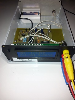

Vielen Dank Karl-Heinz Kübbeler für ausgezeichnete Software. Zur Inspiration - Cover von 3D-Drucker -> http://www.thingiverse.com/thing:74080 Entschuldigen Sie mein Deutsch. Ich komme aus der Slowakei. Viele Grüße Tomas

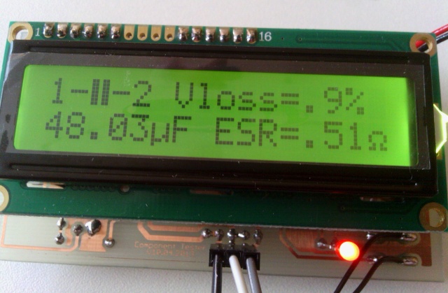

hallo, Messung mit Software 1.07k, 10kOhm Poti und jetzt LM4040 Referenz, 78L05: Ruhestrom < 1uA, Messung eines 1 cm Drahtes 10,3mA (zwischen Pin 1-2 o,01 Ohm zwischen Pin2-3 0,02 Ohm), Messung alle Anschlüsse frei 17,5mA Fotos habe ich leider nicht, es ist aber alles genau so wie auf den Bildern Beitrag "Re: Transistortester AVR" bis auf den Quarz und dessen Lastkondensatoren. Auch die dazu gehörenden Leiterbahnen auf der Unterseite sind nicht mehr im Layout. Läuft schön, danke Karl-Heinz !!! Kutte
Ich danke hier nochmal für Karl-Heinz für seine Hilfestelllung ! Was kommt als nächstes in der Verion 1.08 oder sogar 2.0 ?

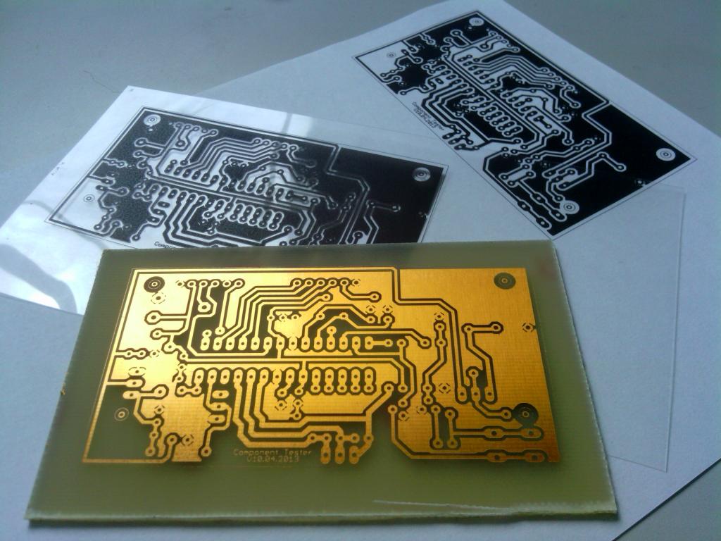

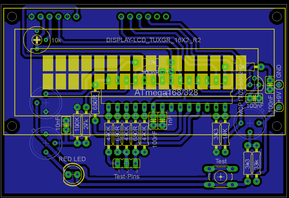

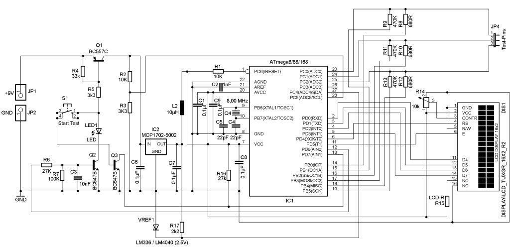

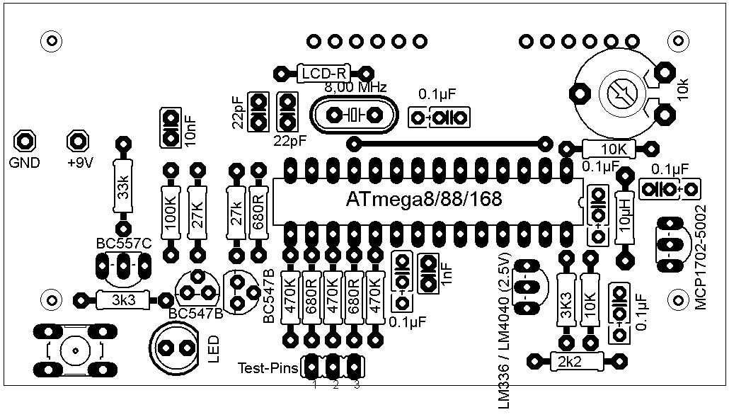

Ich sende meinen modifizierten PCB-Design. Nicht enthalten sind Referenz-Spannungsquelle und Quarz.
#3143571
Alternative für MCP1702-5002 ist LP2950CZ-5.0 oder LE50CZ (achten sie auf die beteiligung der pins). Einstellen der ATmega168 sicherungen für den internen RC oszillator ist lfuse = 0xE2 und hfuse = 0xDC.
#3143616

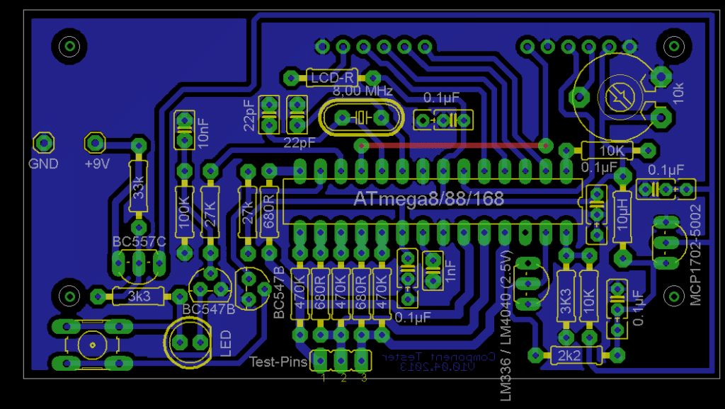

Meine modifikation "Asko B" PCB (ich danke Ihnen sehr für die veröffentlichung von dokumenten).
Tom666 Dass sieht ja sehr sauber aus :-) Jetzt bestucken und testen ........... nitro2
tom666 schrieb: > Meine modifikation "Asko B" PCB Hallo tom666, Die 10uH Spule ist an dieser Stelle wirkungslos, sie ist eher schädlich. Wenn überhaupt eine Spule, gehört sie zwischen VCC und AVCC. Sie ist aber beim Transistortester überflüssig, da während der ADC-Messung keine Schaltvorgänge erfolgen. Lieber je einen zusätzlichen Kondensator (1uF bis 22uF) am Eingang und Ausgang des Spannungsreglers vorsehen. Grüße, Karl-Heinz
@ tom666 (Gast) Vieleicht anmelden, dann könnte man per PM alles vereinfachen. Nur eiene Idee. LG Dirk
Hello tom666, Please send me Component-Tester_V10.04.2013 eagle pcb files. Thanks.
Hallo, hat jemand PCB's bestellt und kann mir eine abgeben? 73 Klaus

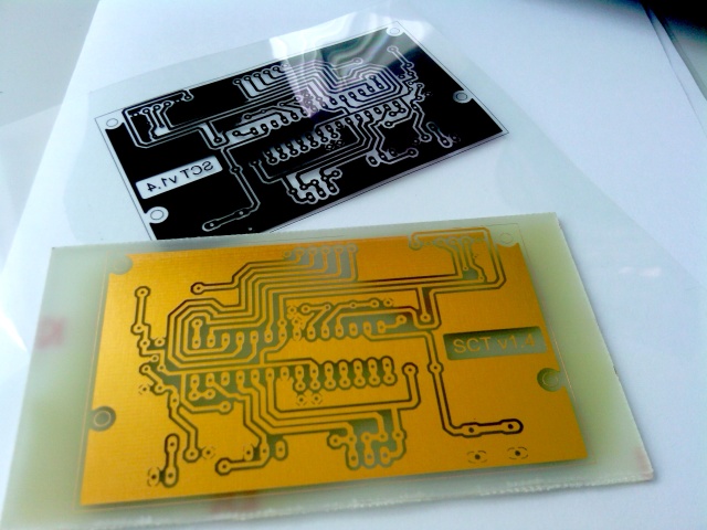

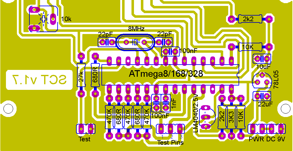

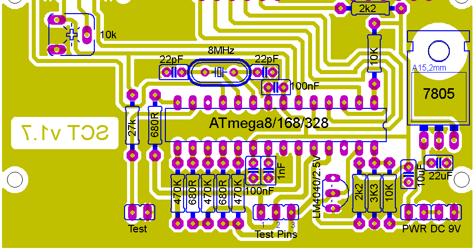

PCB-Design für "Simple Component Tester".
@tom666 Ist da auch etwas als EAGLE oder Target 3001 bzw. Andere Layout-Prg,s? Vieleicht als .zip, .tar? Wäre nett, wenn du es einstellen könntest. Bist leider nicht per PM zu erreichen. LG Dirk
Hi tom666, Simple Component Tester pcb zip or rar file do you have for the eagle. Thank you.

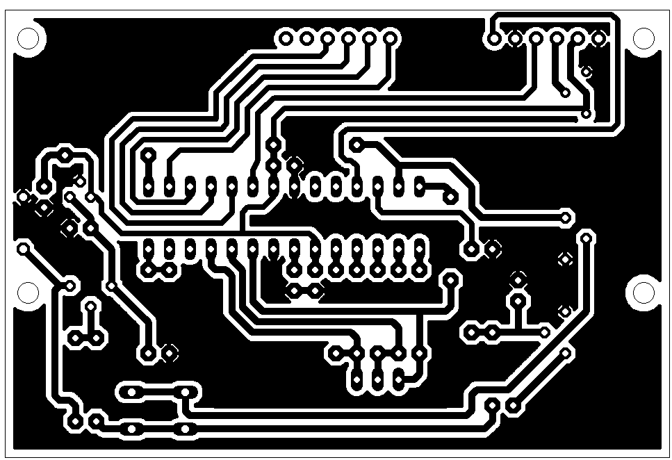

Hallo Tom666, du hast echt tolle Arbeit geleistet. Ich würde dein Teil gern nachbauen - kannst du mir dazu deine Eagle-Files zur Verfügung stellen? Dank dir im Voraus Gruß Wolfgang

Gibt es eigentlich ein Layout für eine Einseitige Platine? Das Herstellen von Doppelseitigenplatinen ist leider doch etwas aufwendig. MfG Bene
Benedikt K. schrieb: > Gibt es eigentlich ein Layout für eine Einseitige Platine? Von welcher Version ? Kannst relativ günstig beim Jakob bestellen, oder willst selber ätzen ? Ich würde lieber beim Jakob bestellen.

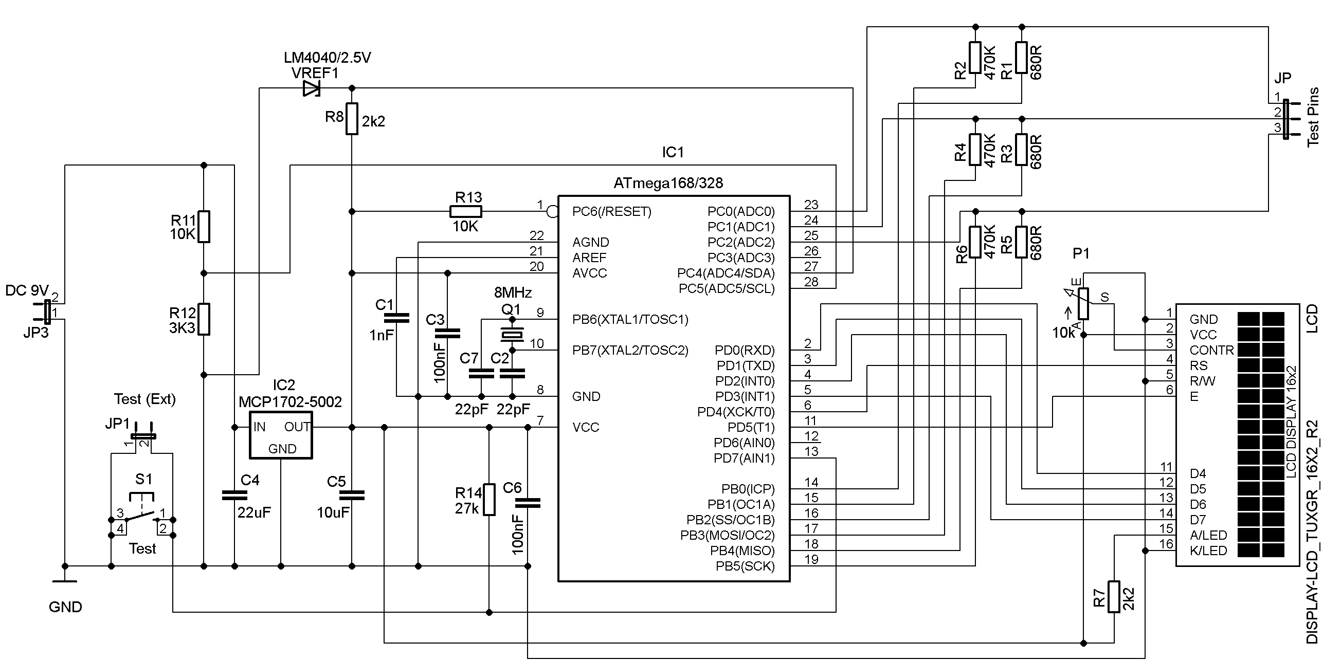

oi este diagrama serve para m328 com lm78l02
#3163060
enrique vago schrieb: > hi this pcb draw work to m328 with lm78l02

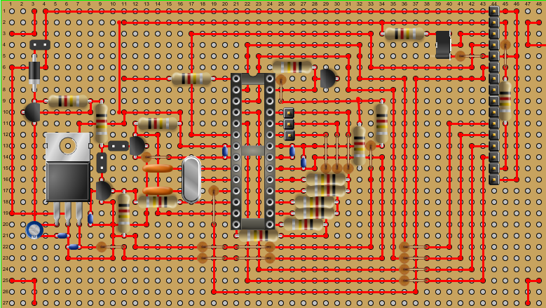

Habe nun auch eimal den Tester auf Lochraster nachgebaut. Alles funtkioniert soweit, bis auf das messen ;). Ich bekomme nämlich immer die Fehlermeldung "Cell!" und die Batteriemessung zeigt 19V an, obwohl die Eingangsspannung 12V beträgt. Der Tester ist über mein Labornetzgerät angeschlossen, dessen Spannung auch nicht schwankt oder ähnliches. Meine Schaltung stimmt soweit, bis auf den AREF Kondensator, der bei mir nicht 1nF beträgt, sondern 1,5nF. Wo könnte mein Fehler liegen? MfG Bene P.S. Natürlich auch nochmal von mir ein großes herzliches Danke für das Bereitstellen der Doku und der Software!
Hallo Benedikt, Ich habe letzte Woche auch die Lochraster Variante nachgebaut. Auch von mir herzlichen Dank an die Autoren. Hatte vergessen die Fuses zu setzen, und es kamen seltsame Meßergebnisse. Nach setzen der Fuses, war alles bestens. Hast Du das Makefile aus dem Pfad ../atmega168_strip verwendet? Gruß Ralf P.S derzeit frickel ich das Port-Schutzrelais auf die Lochrasterplatine. Sollte man evtl. Widerstände mit aufschalten, um den zu entladenden Kondensator nicht kurz zu schließen?
Ralf Schröder schrieb: > P.S derzeit frickel ich das Port-Schutzrelais auf die Lochrasterplatine. > Sollte man evtl. Widerstände mit aufschalten, um den zu entladenden > Kondensator nicht kurz zu schließen? Hallo Ralf, mit Widerständen zu den Relais-Kontakten leidet die Schutzfunktion. Wenn man den Verdacht hat, daß Kondensatoren noch eine hohe Restladung besitzen, sollte man die Kondensatoren vorher separat entladen. Eine weitere Möglichkeit besteht darin, einen niederohmigen Widerstand in Serie mit den Testports zu schalten und so eine Probemessung zu machen. Die ESR-Messung ist so natürlich nicht möglich. Aber auf keinen Fall Widerstände in die Zuleitung der Relais-Ruhekontakte! Grüße, Karl-Heinz

@Benedikt K. > Wo könnte mein Fehler liegen? > MfG Bene Welcher Regler ist verbaut, wenn einer verbaut ist? Oszi zur Hand und den Ripple am Ein-u.Ausgang vom Regler gemessen? Wenn die Leitungen der Spannungsversorgung zu lang sind, kommen die Parasiten, prüfe das! Der Mega168/328 braucht für diese Schaltung äußerst saubere Speisung, sonst wird eben "CELL" angezeigt! Wenn 19V angezeigt werden, ist der Spannungsteiler falsch dimensioniert. Zwischen GND und PC5 setze ein Poti von 5k ein, dann kannst du die Spannungsmessung HW-mässig besser abgleichen. Gruß Michael
Benedikt K. schrieb: > Ich bekomme nämlich immer > die Fehlermeldung "Cell!" und die Batteriemessung zeigt 19V an, obwohl > die Eingangsspannung 12V beträgt. > > Wo könnte mein Fehler liegen? Hallo Benedikt, die "Cell!" Meldung erfolgt immer dann, wenn die Restspannung bei einer Kondensator-Entladung nach einer Wartezeit nicht klein genug wird. Bei einer Netzteil-Einspeisung könnte eine Restwelligkeit eine Rolle spielen. Wichtig ist in diesem Zusammenhang auch eine ordentliche Abblockung der VCC Spannung unmittelbar an den Versorgungspins des ATmega. Auch der Spannungsregler sollte mit Kondensatoren nach der Herstellervorgabe abgeblockt werden. Einen Einfluß des 1.5nF Kondensators am AREF-Pin würde ich ausschließen. Damit kann man nicht die angezeigten 19V erklären. Hierfür müßte das Teilerverhältnis des Spannungsteilers (10k/3.3k) nicht stimmen oder die AVCC Spannung (Referenz) keine 5V haben. Wurde schon die VCC/AVCC Spannung des ATmega überprüft? Wie sieht die Abblockung mit Kondenstoren aus? Grüße, Karl-Heinz
#3166985
Danke für die schnelle Antwort. Michael D. schrieb im Beitrag #316697 > Welcher Regler ist verbaut, wenn einer verbaut ist? Stinknormaler 7805. Bei einer Eingangsspannung von 12V liefer er auch 5V. Michael D. schrieb: > Oszi zur Hand und > den Ripple am Ein-u.Ausgang vom Regler gemessen? > Wenn die Leitungen der Spannungsversorgung zu lang sind, kommen die > Parasiten, prüfe das! Der Mega168/328 braucht für diese Schaltung > äußerst saubere Speisung, Werde ich machen. Michael D. schrieb: > Wenn 19V angezeigt werden, ist der Spannungsteiler falsch dimensioniert. > Zwischen GND und PC5 setze ein Poti von 5k ein, dann kannst du die > Spannungsmessung HW-mässig besser abgleichen. Eigentlich stimmen die Werte. 3,3K Ohm und 10K Ohm. Das mit dem Poti kann ich auch mal versuchen. MfG Bene
> Wenn ich nichts an den Tester anschließe wird dies > als ein Kondensator mit immer 69 nF angezeigt. Das ist "to much" Kapazität! Du hast definitiv einen Hardwarefehler, wenn die Fusses richtig gesetzt sind und das Makefile korrekt konfiguriert ist, prüfe das! Wie sieht denn dein Layout aus? Ich Komme mir vor, wie bei Robert Lembke...welches Schweinerl hätten's gern? Also zeich mal! Gruß Michael
#3167001
Zufälligerweise habe sogar meins zur Hand ;). Die Vertikalen Widerstände sollen Lötbrücken sein und der Spannungsteiler ist absichtlich nicht verdrahted. Das habe ich mit Litze gelöst. Der Elko unten am Regler soll aber natürlich nach GND, den Fehler habe ich schon auf der Platine verbessert. MfG Bene
#3167004
Ach ja, die Leitungen in den Ecken sollen nur meine Bohrungen symbolisieren.
Irgendwie sind da ein paar Teile garnicht angeschlossen. Aber kein Wunder das das nicht funktioniert, das blickt man ja schon auf der "Zeichnung" nicht.
benek schrieb: > die Leitungen Wie realisierst Du die Leiterzüge? Lötest Du sie mit (versilbertem) Kupferdraht? Oder ziehst Du einfach nur Zinnbrücken? ...
benek schrieb: > Wenn ich nichts an den Tester anschließe wird dies > als ein Kondensator mit immer 69 nF angezeigt. > > Woran könnte das liegen? Hallo Benedikt, kommt der Tester dann in den Selbsttest, wenn man die drei Testpins kurzschließt? Bei Test 2, 3, 5, 6 und 7 werden die Abweichungen vom erwarteten Wert in mV angezeigt. Wenn hier auffällig hohe Werte auftauchen, liegt ein Bestückungsfehler oder ein Isolationsproblem vor. Bei Test 4 muß die Verbindung zwischen den Pins getrennt werden. Nach der Nullkapazität ("C0 ....") muß ein Kondensator mit mehr als 100nF an Pin 1 und Pin 3 angeschlossen werden. Grüße, Karl-Heinz

Next version of the meter, which does not include PWR circuit.
? Zip mit Layoutdateien. Tolles Layout. Es geht immer etwas. LG Dirk

Other variants of single sided PCB for different types of LDO: * 7805 * 78L05 (LP2950CZ-5.0 or LE50CZ - Low Drop pin compatible with 78L05) * MCP1702-5002
PDF files of PCB should be printed as "actual size" - not as "customize".
So, der Platinensammler hat geliefert, jetzt muss nur noch bestückt werden, also auf reichelt+csd-electronics warten :)
