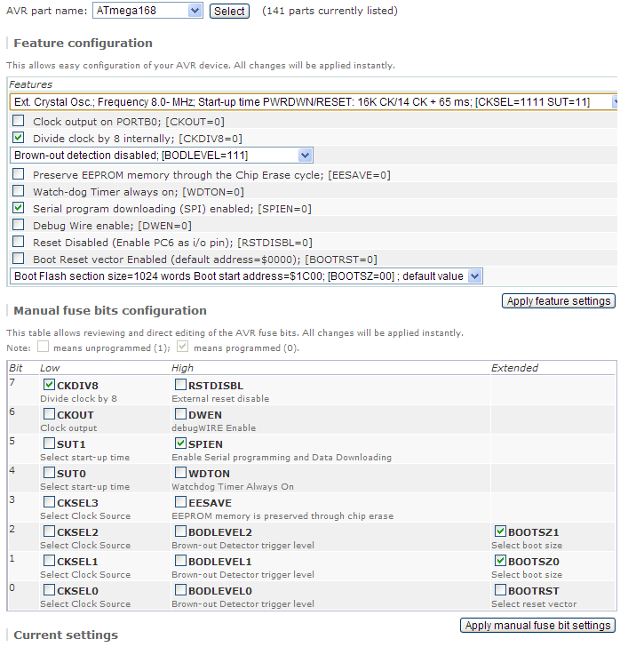

I read in the datasheet ATmega168 the device is shipped with int RC
oscillator at 8.0MHz, This means the system works at 1MHz or 8Mhz?
whether to change their fuse to work on 8Mhz ext crystal?
von Karl-Heinz K. (kubi48)
The ATmega168 is shipped with int RC oscillator set to 1 MHz!
The program can be set to operate with 1 MHz, but this mode is badly
supported. The capacity and inductance measurement requires a 8 MHz
operation for full resulution. You should set the operating frequency to
8 MHz. Possible setting of fuses are:
8MHz RC:                 lfuse=0xe2, hfuse=0xdc
8MHz crystal full swing: lfuse=0xf7, hfuse=0xdc
8MHz crystal low power:  lfuse=0xff, hfuse=0xdc
You can find the setting for your ATmega type in the Makefile. If you
can use the avrdude program for programming the device, you can set the
fuses with "make fuses", "make fuses-crystal" or "make
fuses-crystal-lp".
The first two options can also be set with WinAVR by using my patch
Beitrag "Re: Transistortester AVR" .
Best regards, Karl-Heinz
von Hannes L. (hannes)
Das stimmt beim Mega8. Beim Mega48/88/168/328 stimmt das nur halb, denn
die laufen mit 8 MHz und Vorteiler 8.
Der Vorteiler kann aber per Programm durch Zugriff auf CLKPR eingestellt
werden. Somit ist das Verstellen der CLKDIV8-Fuse nicht erforderlich. Da
ich kein C kann, weiß ich nicht, ob Dein Programmcode den Taktvorteiler
auf 1:1 setzt. In meinen Programmen (ASM) ist das eine
Selbstverständlichkeit.
Der Vorteiler CLKPR wirkt übrigens auch bei Quarzbetrieb.
Gruß,
Hannes

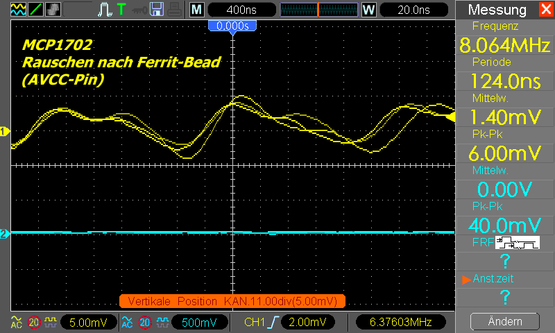

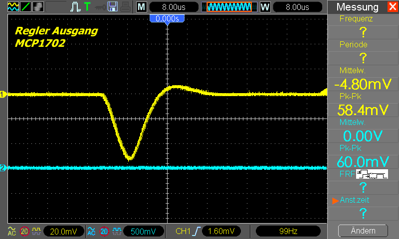

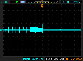

Hallo Manfred und andere Nutzer,
die Probleme mit der Spannungsversorgung haben:
Ich habe mir mal die Mühe gemacht, die Spannungeinbrüche der
Original-Platine DG2BRS Version 5.2.1 anzuschauen. Meine Version ist mit
dem MCP1702-5002 Spannungsregler bestückt. Gemessen wird ein 0 Ohm
Widerstand.
Das erste Bild hat nur die 100nF Kondensatoren in der
Spannungsversorgung.
Das zweite Bild hat zusätzlich einen 10uF keramischen Kondensator
(X7R-G1210) in der VCC Versorgung bestückt.
Ich denke, die Bilder sprechen für sich.
Der 10uF keramische Kondensator hat einen niedrigen ESR-Wert!
Ob das mit jedem Elko genau so gut funktioniert, glaube ich nicht.
Grüße, Karl-Heinz
Irgendwie ist mein 1. Bild verlorengegangen,
Karl-Heinz
von Asko B. (dg2brs)
Hallo Karl-Heinz
In meiner letzten Version hab ich "unterwegs",
also auf halber Strecke zwischen Spannungseinspeisung
und Spannungsregler Die moeglichkeit vorgesehen
einen Kondensator von 100nF-10µf(22µF) einzufuegen.
Ich dachte jedoch eher an schwingfreudige Regler
die nicht MCP1702 heissen.
Gruss Asko.
von Michael D. (mike0815)
hoho, ohne Elko 750mV Spannungseinbruch und das ca. 5µS lang, wenn ich
das Raster richtig interpretiere!
Gruß Michael

8MHz RC: lfuse=0xe2, hfuse=0xdc  its setting fuses with Internal RC osc,
do i need to install 8Mhz external crystal to my board if using(8MHz RC:
lfuse=0xe2, hfuse=0xdc)?
Of course you need an external crystal, when you choose the option (for
example) #### ext.Crystal-full swing ####

Ich habe jetzt die 1.05k auf meinen M328 geflash!
Der Stromverbrauch ist ja mal gewaltig gesunken.
Hier mal ein paar Messungen in visueller Form.
Die 1.04k schlägt noch mit über 17mA im Messmodus(ohne Display-Bel.) zu.
Die 1.05k braucht im Durchschnitt etwas über 8mA ohne Display-Bel. mit
Displ-Bel. sind es dann etwas über 15mA!
Der Crystal steht noch auf "Full Swing"
Im Ruhezustand kann ich auch im µA-Bereich keinen Stromverbrauch
messen...
Mal ein dickes Lob an "Karl-Heinz", den Stromverbrauch um 50% zu senken,
alle Achtung!!!
Gruß Michael

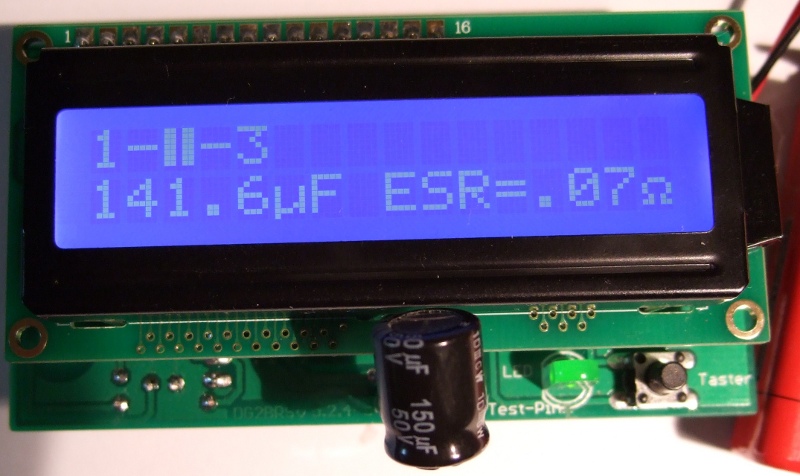

Ich habe eben ein paar große Kapazitäten gemessen, es wird sofort der
ESR-Wert korrekt angezeigt, muß da nicht mehr kalibriert werden?
Gruß Michael
Hallo Michael,
das muß Zufall sein. An dem Abgleich hat sich nichts verändert.
Beim Selbsttest ist ein Test 7 dazugekommen (Widerstandsverhältnis
470k/680). Der Nullwert der ESR Messung wird durch den Selbsttest auf
den Startwert zurückgesetzt. Nach dem Selbsttest (beinhaltet die
Kalibration) muß der Nullwert der ESR-Messung durch Messen von
Kondensatoren mit niedrigem ESR Wert und großer Kapazität neu gelernt
werden.
Der vermeintliche negative Widerstand wird durch "ESR=0?" angezeigt.
Wenn der ESR als "ESR=0" angezeigt wird, wird der Widerstand immer noch
negativ, aber größer als -0.01 Ohm gemessen. Erst wenn die Anzeige
ESR=0.00 mit dem Ohm-Zeichen oder größer angezeigt wird, ist der
Nullwert gelernt.
Der Kondensator sollte dazu am besten einen ESR von weniger als 0.01 Ohm
haben.
Man sollte auch nicht zu hohe Erwartungen an die Genauigkeit der
ESR-Messung haben. Wie schwierig die Meßaufgabe eigentlich ist, kann man
an den Beispiel-Oszillogrammen in der neuen PDF-Doku abschätzen.
Grüße, Karl-Heinz

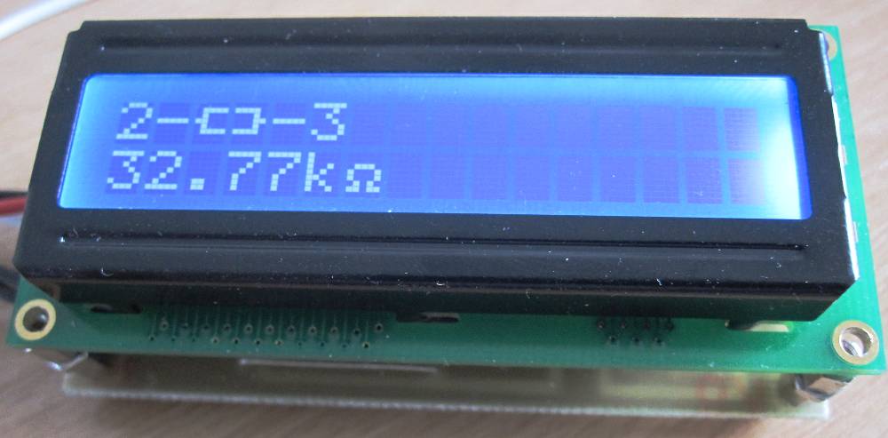

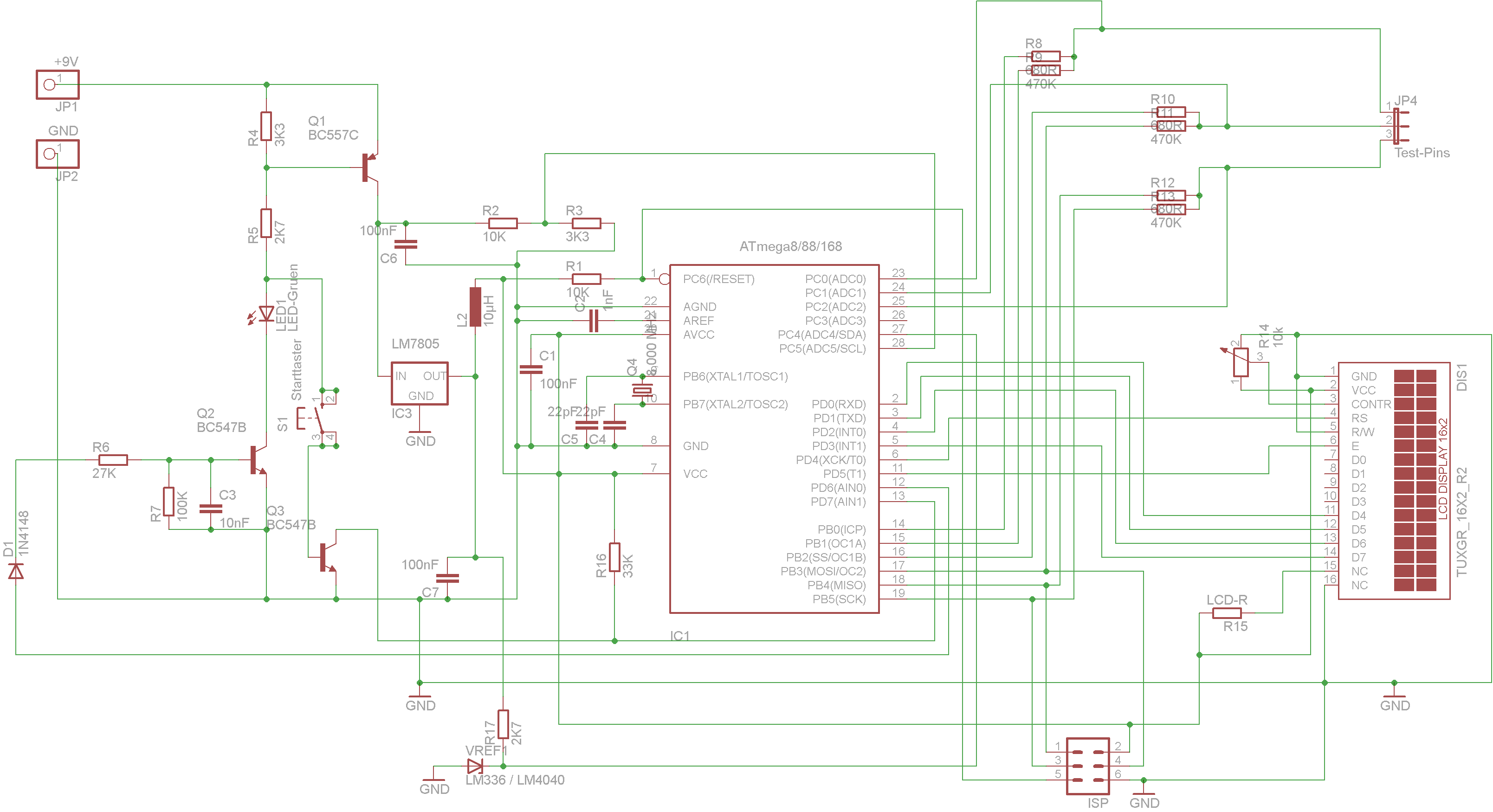

von Marcel S. (Gast)
Hallo Karl-Heinz,
wie versprochen eine kurze Zwischenmeldung.
Bei meiner Version des Testers von Markus ohne Abschaltung ist
der Ausgang PD6 unbeschalten.
Das hatte auch mit der alten SW soweit funktioniert.
Wie muss ich jetzt PD6 - so wie Du es erwähnt hattest - beschalten ?
Der Tester zeigt jetzt den Wert eines Bauteiles für ca. 1 Sec. an
und zeigt dann Timeout.
Kann das an die fehlende Beschaltung von PD6 liegen ?
Ich habe im Anhang die Schaltung welche ich verwendet hatte angehängt.
Bis dann, schönes WE
Marcel
Hallo Marcel,
nein, das liegt am fehlenden Pull-Up Widerstand an PD7 nach VCC.
Ein 27k Widerstand ist hierfür ausreichend. Alle internen Pull-Up
Widerstände des ATmega werden abgeschaltet (Option PULLUP_DISABLE),
weil nur PD7 und PC6 (RESET) einen Pull-Up brauchen. Andererseits können
die anderen Pull-Up Widerstände die Messung stören.
Aber die Abblockung der Versorgungsspannung ist sehr knapp. Ein
zusätzlicher 10uF Kondensator in der VCC Versorgung ist sinnvoll.
Außerdem sollte der Eingang des Spannungsreglers (9V) besser mit
Kondensatoren abgeblockt werden (100nF + 10uF).
Den 100nF Kondensator am AREF Pin sollte man gegen einen 1nF
austauschen, wenn der ATmega8 gegen einen ATmega168 oder ATmega328
getauscht wird.
Grüße, Karl-Heinz
Nochmals Danke - jetzt läuft auch die alte Platine mit der
neuen SW.
Ein ausführlicher Test meinerseits steht aber noch aus.
Das Ergebniss der Messung eines 33K Widerstandes sieht man
auf dem Foto.
Ich werde in nächster Zeit die aktuelle Version mit einen
ATMega 168/328 als Zweitgerät aufbauen.
Mal sehen was es so noch alles kann was der kleine Bruder
noch nicht kann.
Nochmals Danke,
Marcel

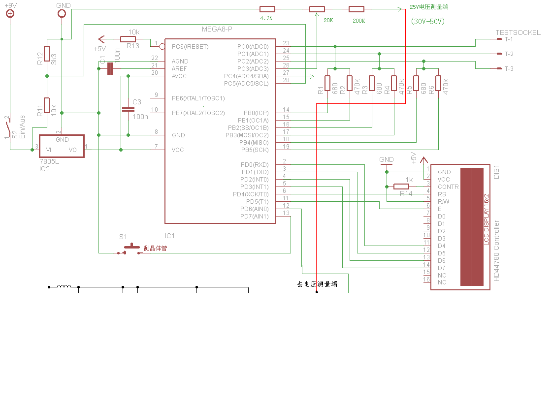

von zydl y. (Firma: zydl123) (zydl123)
Hallo Karl-Heinz
能否用PC3(ADC3)增加一个电压测试功能(Spannungsmessung),用来测试齐纳二极管的反向击穿电压
(Zenerdiode
Sperrspannung)?测试电压在30V-50V之间就可以了,这样AVR-Transistortester将更为完善了
,去悼自动关机电路可以吗?
我是来自中国(China)的于人家电
von Christian F. (cmf) Benutzerseite
> Hallo Karl-Heinz
> 能否用PC3(ADC3)增加一个电压测试功能(Spannungsmessung),用来测试齐纳二极管的反向> 击 穿电压
> (Zenerdiode
> Sperrspannung)?测试电压在30V-50V之间就可以了,这样AVR-Transistortester将更为完> 善了
> ,去悼自动关机电路可以吗?
> 我是来自中国(China)的于人家电
Übersetzung laut Gogle:
Hallo Karl-Heinz
Kann eine Spannung Testfunktion (Spannungsmessung), verwendet, um die
Zenerdiode Durchbruchspannung mit PC3 (ADC3) Erhöhung testen
(Zenerdiode
Sperrspannung)? Prüfspannung zwischen 30V-50V, so dass die der
AVR-Transistortester desto vollständiger
Zu trauern automatische Abschaltung Schaltung kann es?
Ich komme aus China (China) in den menschlichen Geräte
zydl yuren schrieb:
> Hallo Karl-Heinz
> (Zenerdiode
> ,去悼自动关机电路可以吗?
> 我是来自中国(China)的于人家电
Hallo zydl yuren,
I am sorry, but I speak only german and a little english.
I assume, that you will expand the tester for testing zener diodes with
higher breakdown voltages. I think, that you will use a resistor divider
to break down the voltage to less than 5V.
The port PC3 is still used as output for serial data.
The measurement task can also be done with a 50V power supply, a
resistor for limiting the current, the zener diode and a volt meter.
The TransistorTester will find only a diode, if the zener voltage is
above 4.5 V.
Regards, Karl-Heinz
就像这个电路作参考
它是来自这里的183楼http://bbs.yleee.com够/viewthread.php?tid=2232&extra=&page=4
zydl yuren schrieb:
> 就像这个电路作参考
Soweit ich aus dem Schaltbild entnehme, soll hier sowas wie eine
Spannungsmessung nachgerüstet werden. Da bin ich der Meinung, daß das
jedes billige Vielfachmeßgerät besser macht.
Oder besteht hierfür allgemeines Interesse?
Grüße, Karl-Heinz

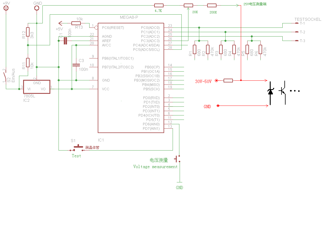

Hallo Karl-Heinz
The  PC3 is a 50V voltmeter?
PC3 is used for a RS232-Interface.
Michael D. schrieb:
> Der Link funktioniert jetzt:
> http://bbs.yleee.com.    cn//viewthread.php?tid=2232&extr
> lässt sich nicht abschicken!!!
> Zwischen dem Dot und cn die Leerzeichen entfernen, hoffentlich geht's
> jetzt?!
> zydl yuren schrieb:
>> 就像这个电路作参考
> Grüße, Karl-Heinz
Yes!!
Hannes Lux schrieb:
No.Look at this
zydl yuren schrieb:
> No.Look at this
Look at this:
The actual firmware used PC3 for a RS232-interface to the PC.

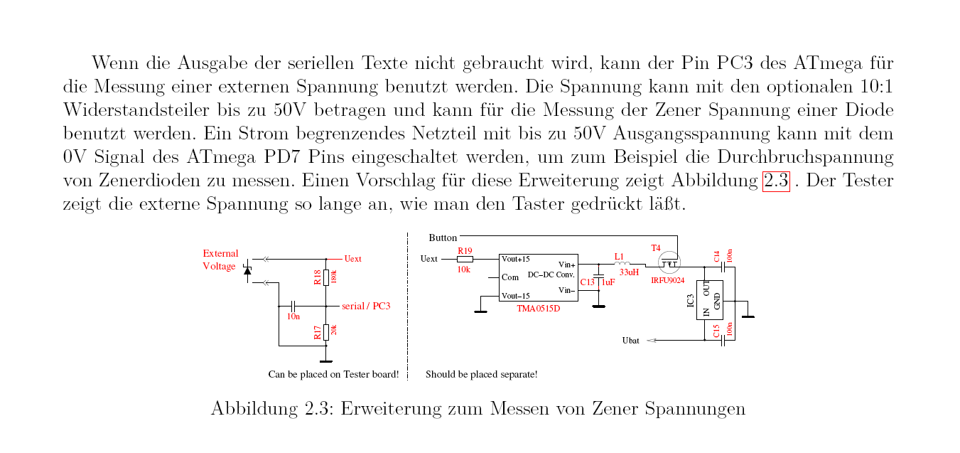

zydl yuren schrieb:
> No.Look at this
Hallo zydl,
it is not possible to implement your suggestion without modification.
Usually the PC3 pin is used as serial output for external data
acquisition.
But it is possible to use the PC3 pin as analog input, if you deselect
the serial output by removing the Makefile option "WITH_UART".
By removing the WITH_UART option, the software of the next revision
would expect a 10:1 resistor divider to measure a external Voltage up to
50V. The measurement will continue with 3 measurements per second until
you release the Start button.
If you release the Start button, normal measurement task will continue.
That is my suggestion to solve your problem.
This approach is compatible with any other option without the UART
option.
Even the automatic shut off can still be used.
That was the good news.
The bad news is, that this solution is only possible with a ATmega168 or
ATmega328 microcontroller with my actual software.
Regards,
Karl-Heinz
von lukux (Gast)
on my ttester v1.05 with atmega328P-PU  extended fuse 0xfc does not
working, working with:
LOW:  0xf7
HI:   0xd9
EXTD: 0x04
http://www.engbedded.com/fusecalc/
    -perfect site for manual fuse bits configuration
Hallo Karl-Heinz,
wie ich im Trunk sehe, hast du eine pre 1.06k mit
"Messmoeglichkeit externer 50V Spannung ergaenzt"
Hast du diese Funktion irgendwo dokumentiert? Ich habe alle Readme.txt
und die Doku.pdf durchsucht, leider nichts gefunden.
Wenn diese Möglichkeit eingebaut ist, dann würde ich das auch gerne mal
testen...
Gruß Michael
EDIT: Jetzt ist ja alles gesagt und man könnte die Dialoge vom
02-02-2013 von 13:36 bis 23:28 Uhr Löschen!
jetzt habe ich doch etwas darüber gefunden...
Hallo Michael,
das ist ein Entwurf, die Hardware ist noch nicht getestet!
Der Softwaretest für diese Erweiterung war ganz einfach:
Der Pin 26 musste nach der Abschaltung der seriellen Ausgabe mit Pin 27
(2.5V Referenz) kurzgeschlossen werden, dann muss eine Spannung von 25V
angezeigt werden.
Einen DC-DC Spannungswandler (SIP) mit mehr als 2x15V habe ich bisher
nicht gefunden.
Finanziert werde ich übrigens als Rentner, daher kann ich mir das Hobby
leisten.
Grüße,
Karl-Heinz

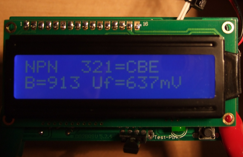

Hier noch ein paar Bilder von meiner neuen DG2BRS Version5.2.4-d.
Die Sockel für Spannungsregler, Präzisionsreferenz und Quarz sind nur
für meine Experimentalversion sinnvoll.
Die Sockel-Pinne für den LED-Vorwiderstand der LCD
Hintergrundbeleuchtung ist für jedermann sinnvoll. So kann man relativ
leicht für sich selbst einen Kompromiß von Helligkeit und Stromverbrauch
finden.
Grüße, Karl-Heinz

Hallo Nutzer der DG2BRS Leiterplatten,
ich habe mit der neuen DG2BRS V5.2.4-d einige Messungen an der VCC
Versorgungs des ATmega mit 100nF und 470nF keramischen Kondensator (ohne
10uH Drossel) in der VCC Versorgung gemessen:
vcc_78L05 mit dem 78L05 Regler
vcc_mcp1702 mit dem MCP1702-5002 Regler
100nF_10uF zeigt die nachgerüsteten Kondensatoren
vcc100n10u_78L05 mit dem 78L05 Regler nachgerüstet
vcc100n10u_MCP1702 mit dem MCP1702-5002 Regler
Nur mit einem nachgerüsteten 100nF Kondensator habe ich nur den 78L05
gemessen: vcc100n_78L05
Eine Nachrüstung halte ich für empfehlenswert.
Grüße, Karl-Heinz
von Barney G. (fuzzel)
Wo genau hast Du das so gemessen ? Also wo die Masse angeklemmt und wo
den Teiler dran gehalten ? Wie getriggert ? Ich habe diesen "Fehler"
nicht mal annaehernd.
Wenn ich diese winzigen Bildchen richtig deute schwingt da was mit
ziemlich genau 10kHz. Bist Du sicher das Du da nichts auf dem Tisch hast
was einstreuen koennte ?
Und was ist das fuer ein "Klumpen" am Signalende ?
Kannst Du die waveform mal mit grossem Speicher aufnehmen und mir das
File schicken ?
Barney Geroellheimer schrieb:

aufgenommen ist alles mit der Software, die den Schlafzustand benutzt,
also der pre_1.06k aus dem Entwicklerpfad. Die 1.05k Software sollte
aber gleiches Verhalten haben.
Die Messung erfolgte mit Mikroclips direkt am VCC und GND Pin (7+8) des
ATmega328P.
Die kleinen Pulspakete im 112µs Abstand ist das Aufwachen des Prozessors
nach dem ADC-Schlafzustand. Das breite Pulspaket ist die Verarbeitung
des ADC-Ergebnisse am Ende einer Meßserie.
Ich habe die Kopplung auf AC stehen und habe auf negativen Pegel
getriggert.
Den Trigger-Pegel habe ich auf möglichst kleinen Wert eingestellt.
Ich habe natürlich den Normal Sweep nicht den Auto Sweep benutzt und den
Oszilloskop gestoppt bevor die automatische Abschaltung erneut triggert.
Ich hoffe, daß Dir die Aufnahme des abgeblockten Zustandes mit 100nF +
10uF zusätzlichen Kondensatoren reicht, da ich nicht so gerne löte.
Grüße, Karl-Heinz
Danke Dir,
Die Speichertiefe ist jetzt nicht gerade der Brueller, aber das sieht
doch wirklich nach Schwingen aus.
das ist halt ein low cost Oszilloskop, für privates Hobby reicht mir
100MHz Bandbreite und bis zu 1MSample Speichertiefe aus. Das es kein
Textr.... ist, weiß ich auch.
Hier ist der Sampleabstand 10ns (100MHz). Das sollte bei 8MHz Taktrate
der MCU reichen. Ich sehe das Signal eher als Rauschen vom
Mikrocontroller an, eine Schwingung kann ich nicht erkennen.
Grüße, Karl-Heinz
Ja war bloede ausgedrueckt. Ich musste halt ZU sehr dehnen um diese
peaks halbwegs deuten zu koennen und da ist dann natuerlich
Speichertiefe angesagt.
Du kannst das Signal ja auch dehnen wie Du willst, ich bin rein auf Dein
File angewiesen und habe natuerlich dementsprechend mehr Ecken als
Kurven. Die Form passt aber zu einer Schwingung. Wie gesagt, ich gucke
mir das heute Abend mal auf einer ordentlichen Roehre an. Vorausgesetzt
natuerlich ich habe das Problem auch.
@kubi48

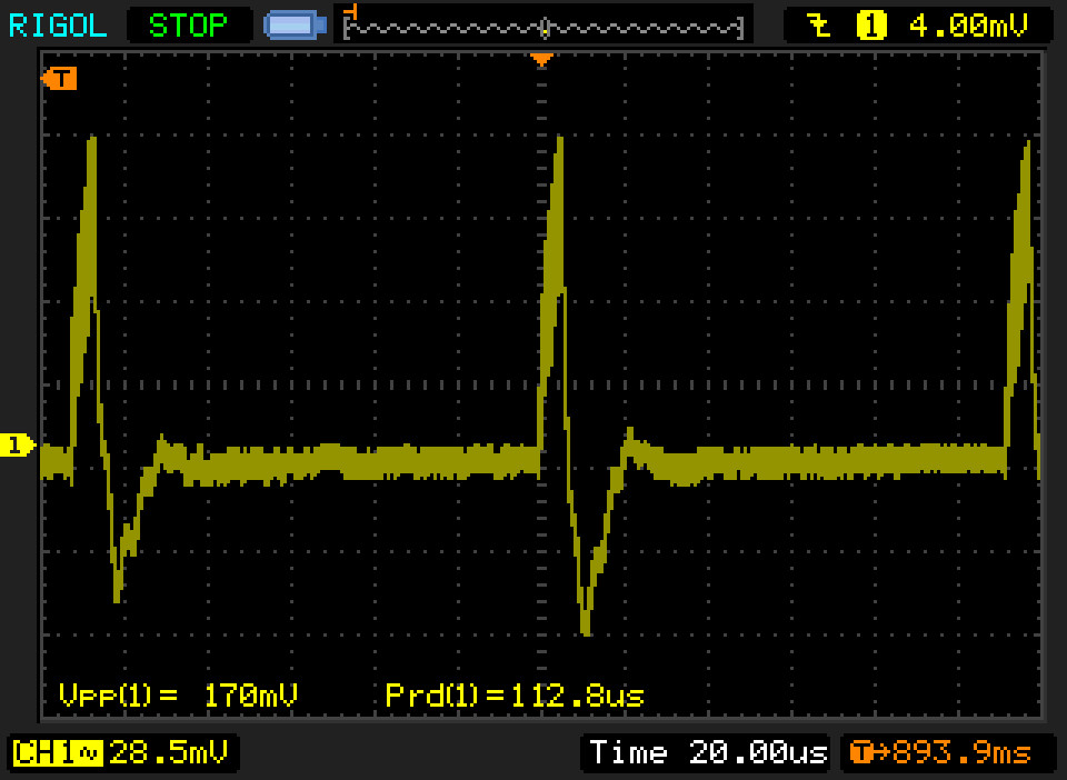

Gestern hatte ich keinen Bock mehr, ist spaet geworden.
Bei mir sieht es mit der 1.06k und Originalbestueckung, also so wie sie
in der Sammelbestellung raus ist, aber genauso aus.
Ich habe die Hintergrundbeleuchtung vom LCD mal ganz abgezwickt um den
Regler nicht unnoetig zu belasten. Das macht komischerweise keinen
Unterschied.
Man kann auf dem blauen Display auch ganz gut was lesen, wenn die
Hintergrundbeleuchtung ganz aus ist.
wo ist denn da abgegriffen worden? Direkt am Reglerausgang oder am µC
Eingang?
Ich hatte letzes Jahr mal eine ganze Messlatte vom Ripple der Regler
MCP1702 und dem LM2940-5 erstellt. Ich staunte nicht schlecht über das
Ergebnis, vor Allem, vor (9V Block-Batterie)und nach der Regelung.
Hatte ich das hier nicht mal gepostet?
Gruß Michael
Hallo Michael,
es geht um die neue Softwareversion 1.05k mit dem Schlaf-Zustand des
Prozessors. Dadurch wechselt die VCC Last und der Prozessor hat ruhige
Phasen.
Ich hatte die Spannung direkt an den ATmega Versorgungs-Pinnen
abgegriffen:
Wo Barney genau abgegriffen hat, weiß ich nicht, bei ihm ist aber der
Ripple kleiner. Die größere Schwingung bei Barney kann an der anderen
Kondensatorbestückung liegen (Standard 2 x 100nF, 10uH Spule?).
Direkt am Abblock-Kondensator ist bei mir der Ripple auch kleiner.
Bedrohlich für die Funktion des Testers sind alle Oszillogramme nicht!
Es wird aber beim Messen eine stabile VCC Versorgung vorausgesetzt.
Grüße, Karl-Heinz
> Ripple kleiner.
Auch direkt am Sockel Pin 7 & 8. Nur nicht mit Klemmen, sondern mit
Teiler und Massefeder.
Die peaks varrieren, da liegt noch Rauschen mit drauf. Die 170mV im Bild
oben sind Zufall, weil nur zwei peaks gemessen wurden. Haetten
genausogut auch 200mV gewesen sein koennen, wenn ich den cursor etwas
anders gedreht haette.
Karol Babioch schrieb:
> Das dürfte ja wesentlich wichtiger für "korrekte" ADC
> Messungen sein, oder?
Die AVCC ist beim Layout direkt gebrückt mit VCC, da passiert nicht
viel. Außerdem wird bei der 1.05k während des Schlafzustandes die
ADC-Messung gemacht.
Ich hatte auch AVCC schon gemessen mit dem praktisch gleichen Ergebnis.

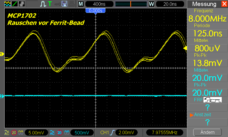

ich habe jetzt noch mal gemessen.
Die Pics sind selbsterklärend.
Am 1702 Ausgangspin ist ein Ripple von 58,4mV(P-P)
Sehe ich als nicht kritisch an.
Ich habe statt einer Drossel, einen Ferritbead vor dem AVCC-Pin, der den
HF-Anteil(Rauschen) abschwächen sollte, was er auch ganz gut macht, wie
ich sehe.
Vor dem Ferritbead fange ich mir auf dem Weg um die 8MHz mit
13,8mV(P-P)ein, ich denke, das das vom Quarz kommt?!
Nach dem FerritBead bleiben nur noch 6mV(P-P)!
Als letztes noch ein Pic von beidem, Ripple u. Rauschen.
Sehe ich auch so! Würden wir in den 3stelligen Bereich wandern, würde
das zum bekannten "Cell" Problem führen, mit dem ich mich mal
herumschlagen mußte.
@Frank O.
> Wie und in welchem Ausmaß würde es denn die Messung des/der Bauteile
> beeinflussen?
Wenn der Ripple zu hoch wäre, würde der Tester mal messen, dann wieder
nicht. Je nach dem, wie der Ripple schwankt.
Ich hatte mal ein richtiges Problem damit und wäre dabei nie auf den LDO
gekommen! Das war in dem Fall ein LM2940-5, der sehr Schwingfreudig war.
Abstellen konnte ich es mit 100µF am Reglerausgang, läuft jetzt noch
ohne Probleme.
Gruß Michael
@Michael D. (mike0815)
Schoene Bildchen hast Du da gemacht, nur nuetzen die nichts, wenn die
Last unbekannt ist.
wieso ist die Last unbekannt?
Wenn du diese hier meinst?
Die Messungen auf den Bildchen sind inkl. µC und Displaybeleuchtung,
also 15,10mA.
Gruß Michael
Na siehst Du, ist doch viel einfacher als den ganzen Thread auf Verdacht
durchzulesen.
Mich wundert dieser seltsame Einbruch im ersten Bild. 60mV bei Ub 5V und
eine fall-time von 10µs ?? Was genau hast Du da gemessen ?
Hallo Barney,
ich kenne ja auch nicht die genauen Meßbedingungen.
Was mir aber auffällt, ist daß bei Deinen Bildern die Spannung erst nach
oben geht. Das würde ich beim Aufwachen aus dem Schlafzustand anders
erwarten. Ist vielleicht invertiert (GND und VCC vertauscht) gemessen
worden?
Die 8MHz (Rauschen) von Michael halte ich für unkritisch. Das ist eine
kohärente Störung. Das bedeutet, daß die Störung zum Prozessortakt immer
gleich ist. Auch durch den Taktteiler für den ADC ändert sich hieran
nichts.
Ich habe meine Aufnahmen im übrigen beim Messen einer kleinen
Induktivität gemacht. Bei kleinen Induktivitäten wird ein kurzer hoher
Strompuls gezogen. Den dabei auftretenden Powereinbruch habe ich
versucht einzufangen.
Grüße, Karl-Heinz
> worden?
Ja, die Massefeder war neu und mit einer Hand... Aber sieht man doch am
Triggerpfeil Du Nuss ;)
Das mit den kleinen Spulen ist eine gute Idee, bin ich nicht drauf
gekommen. Ich habe es mit Elkos versucht. Das Einzige was bei raus kam,
war das ich die Haelfte weggeworfen habe.
Das sehe ich auch so, sind gerade mal 6mV(P-P) nach dem Bead, quasi nix!
Sind bei mir, ohne Filter, garnicht messbar.

@Barney,
am Triggerpfeil kann man leider nichts über die eventuell vertauschten
Anschlüsse erkennen, oder war das als Spaß gemeint? Getriggert hatte ich
übrigens genau so, bei vertauschten Anschlüssen hätte man eher anders
herum triggern müssen.
Grüße, Karl-Heinz
> Anschlüsse erkennen
Aber sicher doch. Wenn ich auf die negative Flanke getriggert habe, muss
die negative Flanke logischerweise als erstes auf dem Schirm stehen,
oder :o) Es sei denn, es ist wie bei mir, invertiert.
Asko B. schrieb:
> Vor einigen Jahren hab ich mit Z80 hantiert.
> Da war (oder ich hab davon nix mitbekommen) das kein
> Thema. Die Dinger sind/waren sehr "genuegsam".
Vor "Jahren" hatte auch nicht jeder Hans ein DSO zu hause der dann
seinen Senf dazu geben konnte. Und die Dinger liefen trotzdem.
Beim Tester ist das genauso, ist nur Schoenheitskorrektur.
Aber Barney,
bei Deinen Bildern ist doch der Triggerzeitpunkt links vom Bild,
wie sollen wir den sehen?
Grüße, Karl-Heinz
> Aber Barney,
Aber Karl-Heinz
dat iss doch periooooodisch...
Aber Barney,
da sehe ich trotzdem nicht, wo der Trigger sitzt.
Voll periodisch ist das Signal übrigens nur, wenn Dein Speicher nicht
lang genug ist! Die Tests des Testers sind schon abwechslungsreich.
Hallo Transistortester Freunde,
wie aufmerksame Leser des Threads bemerkt haben, hatten chinesische
Nutzer eine Erweiterung für das Messen von Zener Spannungen
vorgeschlagen.
Ich hatte eine Erweiterung dazu ausgedacht (Doku der Entwicklerversion)
oder: Beitrag "Re: Transistortester AVR"
Hier sind die Ergebnisse des Prototyps in Bildern dargestellt:
ZPD15.PNG ist das Ergebnis einer 15V Zenerdiode,
ZPD27.PNG ist das Ergebnis einer 27V Zenerdiode,
Leer.PNG  zeigt das Ergebnis mit leerem Sockel.
Gemessen wird jeweils immer so lange, wie der Taster gedrückt bleibt,
danach wird mit einer normalen Messung weitergemacht.
Die Spannungsversorgung des Reglereinganges (Ubat) habe ich mit
zusätzlichen 50uF abgeblockt, weil es sonst zu ungewollten Neustarts
wegen einem Spannungseinbruch kommt.
Der DC-DC Spannungskonverter wird nur bei gedrücktem Taster
eingeschaltet!
Zusätzlich wird die Messung eines NPN-Transistors gezeigt mit der
umgekehrten Reihenfolge der Pinbelegung (321=... statt 123=...). Damit
ist die Reihenfolge an die Testpin Reihenfolge in Leserichtung anpassbar
(Option EBC_STYLE=321). In dem Beispiel ist die Belegung von links nach
rechts Kollektor, Basis und Emitter. Dies scheint mir für die DG2BRS
Leiterplatten sinnvoll zu sein.
Grüße, Karl-Heinz

I finally learned how flash using AVRDUDE! In the command line I am
manually specifying hex, EEPROM files and fuses. I am not sure if this
is how it's normally done but now I can specify exactly which clock to
use 8MHz RC, full swing crystal or low power crystal. I put all the
commands in a batch file so now this is a huge time saver for me. Before
I had to load all files and set fuses manually. I still have two bricked
ATmega168 chips and would love to bring them back to life.
Is there a way to specify in the Makefile specifically which clock to
choose from these options below?
# RC operation ,CLK 8MHz
FUSES_INT = -U lfuse:w:0xe2:m -U hfuse:w:0xd9:m -U efuse:w:0xfc:m
# Operation with 8MHz crystal and /1 divider , full swing crystal
FUSES_CRY = -U lfuse:w:0xf7:m -U hfuse:w:0xd9:m -U efuse:w:0xfc:m
# Operation with 8MHz crystal and /1 divider , low power
FUSES_CRY_L = -U lfuse:w:0xff:m -U hfuse:w:0xd9:m -U efuse:w:0xfc:m
endif
I also managed to flash ATmega328P with ATmega168 firmware. Everything
seems to be working fine but I am concerned if there will be any side
effects I am not aware of.
I have learned a lot about AVRs in the past week thanks to all your
help. It's been a fun journey!
Best Regards,
Mario
Mario schrieb:
> However when I try to upload hex for ATmega168 chip I get
> the same exact error as above: Makefile:1: *** missing separator.  Stop.
> Any idea how to fix this error?
There are two possible cause for this error. One is the wrong make
utitlity. The other is a distroyed Makefile.
With the gnu make utility and original Makefile all is well.
Mario schrieb:
> Did you ever consider adding to your already excellent
> documentation a section on how to compile the source code and the tools
> used?
Section 2.5 of the actual documentation shows the way to build the
device. But I should expand this part.
Yes, with Linux operation system you can choose your selection by typing
"make fuses", "make fuses-crystal" or "make fuses-crystal-lp" on the
command console. The same can be done with cycwin and Windows, but it is
difficult to build the tools for cycwin. The easiest way with Windows
operating system is the use of the WinAVR tool with my patch:
Only the low power crystal version of fuses can not be selected with the
"Programmers Notepad", but you can expand it by yourself (take a look
how the Tools of the Programmers Notepad are expanded for setting the
fuses).
The programming data for mega168 are usable for mega328 too. The data
generated for mega328 can not be used for mega168, because more than 512
byte EEprom is used in this case.
You can try to access the ATmega with wrong fuse settings with a
external clock. If this does not work, probably the only way may be the
high voltage programming.
Regards, Karl-Heinz

von Thomas D. (thomasderbastler)
Können auch Z Dioden mit der Version 1.04 auch geprüft werden ?
Mein Transistortester funzt super gut, aber beim Z-Dioden, muss noch mal
schauen, werden die Bauteile nicht erkannt, kann es sein
