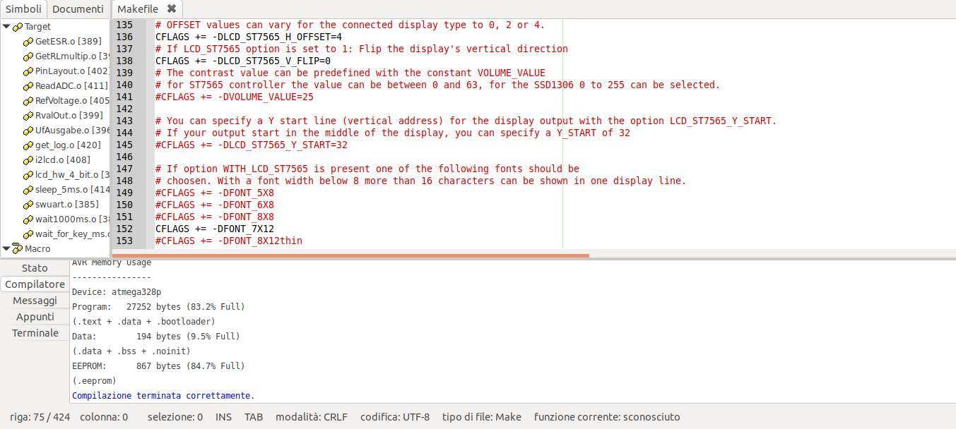

MisterGNZ schrieb:
> Hi everyone, I tried to compile the makefile with geany (Ubuntu), but it
> gives me an error on: Makefile: 376: ../setup.mk: File or directory does
> not exist
I don't know, what you have made wrong. Please check, that the changed
Makefile is in any subdirectory of trunk. The trunk directory should
contain all source files (.c, .S, .h)  and also the extension files for
the Makefile (.mk). This should be right, if you download the trunk
directory from the subversion archive (svn checkout
svn://www.mikrocontroller.net/transistortester/Software/trunk).
The option WITH_ROTARY_CHECK is only needed, if you plan to check any
rotary encoder connected to the test ports (TP1 - TP3) by a special menu
function. The support for the "rotary encoder" hardware extension is
enabled with the option WITH_ROTARY_SWITCH !
Please note, that the actual Makefile has been changed to support
different project names.

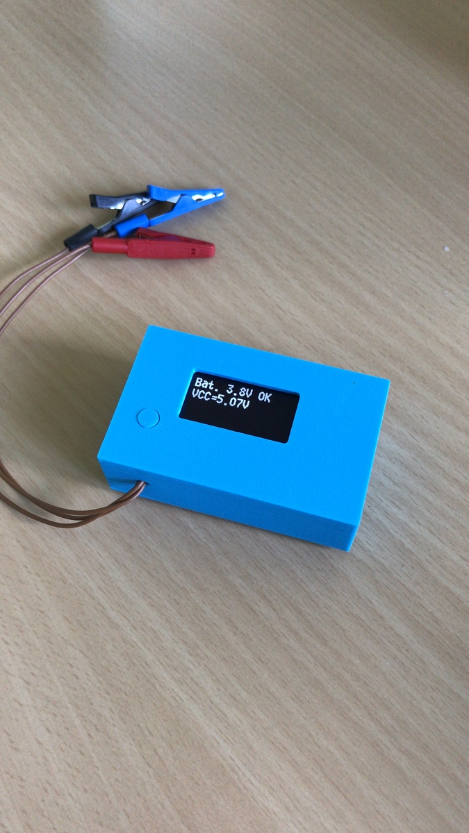

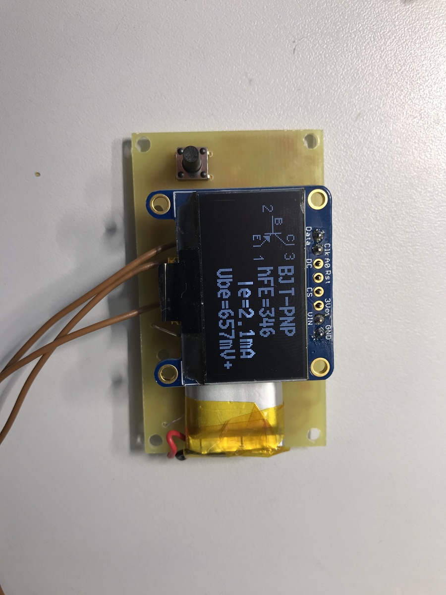

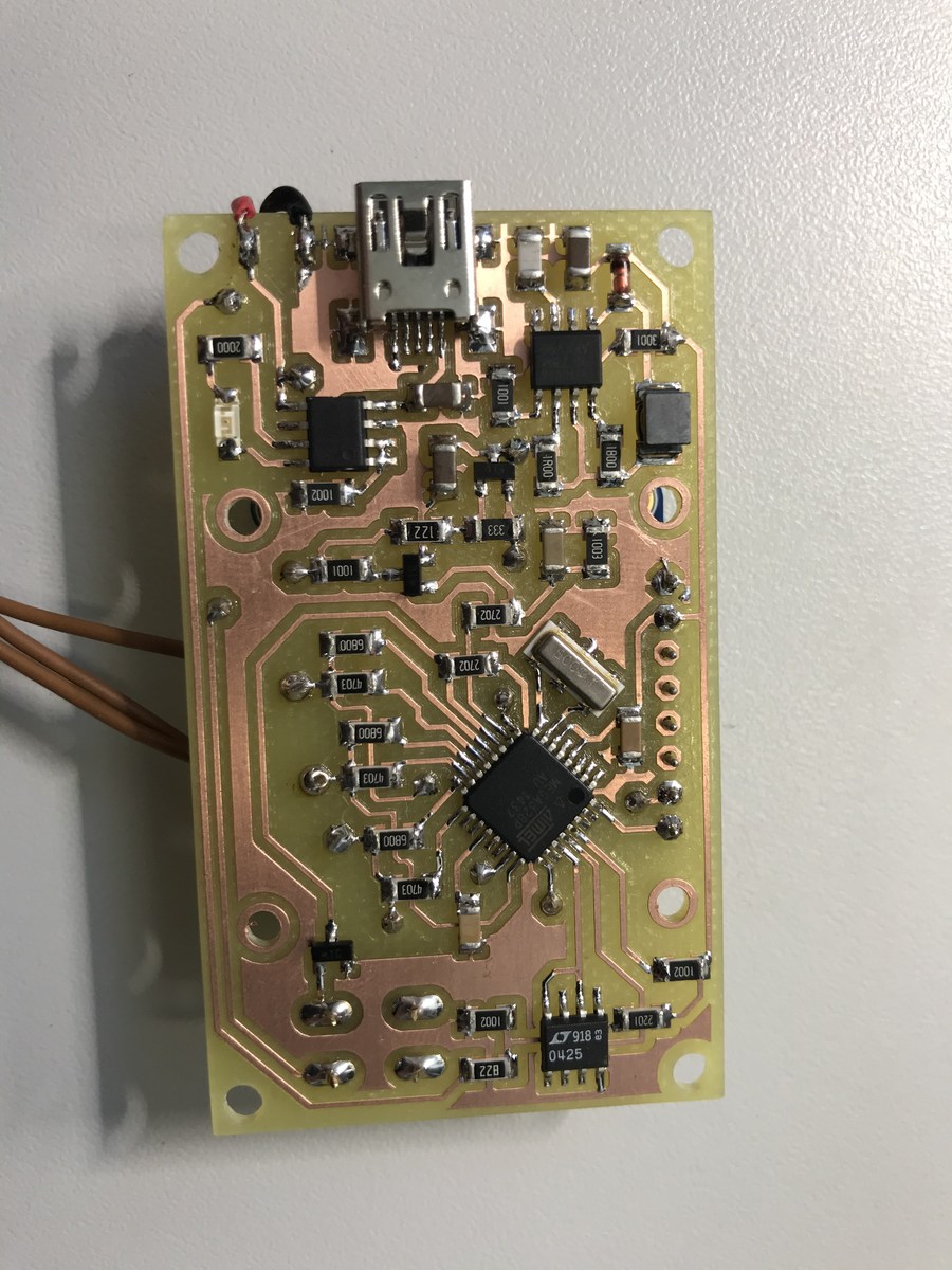

von Raphael G. (raphael_g)

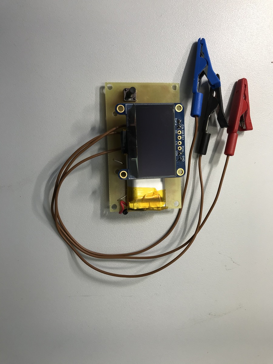

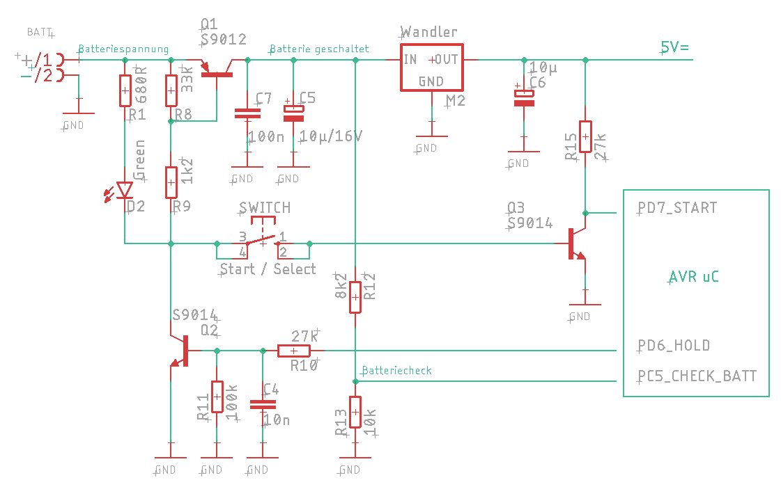

Marcel D. schrieb:
> Raphael P. schrieb:
>> Kurze Erklärung der Schaltung:
>> Das MAX1811 lädt den LIPO über USB mit 100mA bis 4,1V.
>> Die Batteriespannung wird vom MC34063AD auf 5V per Step Up
>> Wandlerverfahren erhöht.
>> Ein Taster ist mit Batterieplus verbunden und mit seinem zweiten pin an
>> SWITCH1.
>> Beim drücken des tasters liegt somit Batteriespannung am Gate von T1,
>> die Massen verbinden sich, der ATmega startet und schaltet über PD6 5V
>> ans Gate.
>> Dadurch ist die Selbsthaltung aktiv und der Tester arbeitet.
>> Beim Ausschaltprozess schaltet PD6 auf Masse. Die beiden Massen werden
>> über T1 getrennt und der Tester ist ausgeschaltet.
> Das angehängte vollständige Schaltbild ist eine große Hilfe. Der
> Spannungswandler löst das von mir angesprochene Problem 1. Um die
> Batterie vollständig am Pluspol abzuschalten, muss das trennende
> Element, Transistor oder FET, vor den ersten Verbrauchern liegen. Die
> Beschaltung des MAX1811 muss auch noch geprüft werden. Im Standby mit
> Eingang EN auf 5V verbraucht er ein paar mA. Mit EN auf GND braucht er
> hingegen nur maximal 5uA. Im vorliegenden Fall kann er wohl fest an der
> Batterie angeschlossen sein, denn der Eingang EN ist ja mit der
> 5V-Spannung des USB-Eingangs verbunden. Das sollte im Prinzip gut sein,
> wenn kein Pulldown-Widerstand erforderlich ist.
> Die ursprüngliche Schaltung sollte mit einer überarbeiteten
> Dimensionierung funktionieren. Die Werte kann man nicht 1:1 übernehmen,
> da im Original eine 9V Batterie verwendet wird, so dass Strom und
> Spannung stark abweichen. Aber wenn Du möchtest, kann ich das ja mal
> abschätzen, könnte aber ein bis zwei Tage dauern.
> Gruß, derri
Guten Morgen!
Ich kann leider jetzt erst antworten da die Seite von
Mikrocontroller.net bei Mir ewig lädt und ich keine Antworten erstellen
kann. Daher antworte ich jetzt mit meinem Smartphone, das klappt.
Hat dasonst auch jemand solche Probleme mit der Seite?
@Derri
Danke für deine Info! Wie du schon vermutest kann der Max 1811 so
geschaltet bleiben daher über USB mit 5 V versorgt wird. Würde der Fet
richtig abschalten wäre Der Strom verschwindend klein. Aktuell habe ich
eine  „Notlösung“ gefunden.
Ich habe einen 5,6K Widerstand vom Gate nach Batteriemasse geklemmt.
Dadurch sperrt der Fet zwar komplett leider habe ich aber dann einen
Stromfluss über diesen Widerstand und der Strom beträgt im
ausgeschalteten Zustand circa 0,4mA.
Wenn du dir mal Gedanken über die Dimensionierung der Schaltung machen
könntest wäre ich dir sehr dankbar.
Aktuell habe ich nur noch die Möglichkeit das ganze über einen separaten
Schalter zu trennen, wie es die Chinesen in ihrer 3,7v Version machen.
Ich hätte aber gerne die aktuelle Schaltung mit nur einem Taster
beibehalten.
beibehalten.
Beste Grüße
Raphael
von Marcel D. (derri)

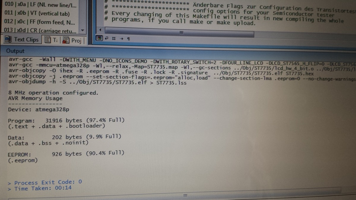

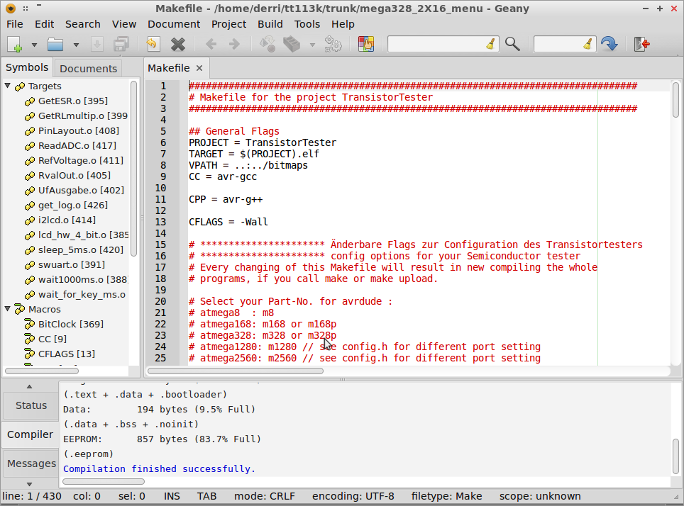

> not exist
I tried to compile the firmware you mention using Geany, under Linux
LXLE. I opened the Makefile in Geany and called the menu function
<Build><Make> and the sources were compiled without errors (Please see
the attached scrennshot). I have no custom Build commands installed, it
works out of the box.
The files setup.mk and finish.mk are in the directory "trunk" and are
included by the Makefile. That is why the are calld by ../setup.mk and
../finish.mk.
So make sure you have the Makefile of your choice open in the active
window in Geany before you call <Build>. Please note, I'm no Linux
expert, maybe I'm just lucky?
As an alternative, you could try to open a terminal window and change
directory to the one containing the Makefile you wish to use (not the
"trunk" directory). Then type "make" and the compiler should be started.
Good luck, derri
> kann.
Das kannst Du beheben, wenn Du Dich anmeldest. Dann kannst Du unten auf
der Forumseite die Seitenaufteilung einschalten. Die Ladezeiten
verkürzen sich dann dramatisch, und Du kannst auch Antworten posten.
Ich habe schon mal vorgegriffen, und (aus Neugier) einen ersten Entwurf
für die Dimensionierung der Standardschaltung gemacht. Es gibt da zwei
wunde Punkte, die noch zu klären sind:
1. Die LED in Reihe mit der Basisleitung von Q1 verursacht etwa 1,8
(rot) bis 2,2 (grün) Volt Spannungsabfall. Damit wird es bei einer
Batteriespannung unter 4 Volt kritisch, was die Dimensionierung von R9
angelangt. Ich habe die LED deshalb in einen getrennten Strang verlegt.
Man könnte sie auch an die Kollektorseite von Q1 anschließen.
2. Q1 ist ein chinesischer Wald- und Wiesen-Transistor, der in fast
allen Testern aus China verwendet wird. Meiner Abschätzung nach liegt
der Eingangsstrom des Wandlers bei ca 45 mA, so dass für eine gute
Sättigung bei einem Basisstrom von ca 2 ..3 mA eventuell ein anderer Typ
mit garantierter Stromverstärkung >300 eingesetzt werden muss.
Ansonsten habe ich für die Batteriespannungsmessung noch den
Spannungsteiler R12/R13 angepasst, um den vollen Bereich des ADC zu
nutzen. Deshalb müssen auch in der Makefile deiner Version die Parameter
für den Batteriecheck angepasst werden, z. B.:
CFLAGS += -DBAT_POOR=3200        // 3,2V
CFLAGS += -DBAT_NUMERATOR=182    // 10k + 8,2k
CFLAGS += -DBAT_DENOMINATOR=100  // 10k
Marcel D. schrieb:
>> kann.
WOW!
Erstmal danke für den Tipp mit der Seitenaufteilung!
Endlich kann man das Forum mal richtig nutzen :)
Die Schaltung werde ich morgen ertmal testen.
Allerdings muss ich mich dann mal umsehen was ich so an Transistoren
finden kann und eventuell einen Ersatz für den von dir vorgeschlagenen
finden!
Mit den 45mA liegst du wirklich gut :D
Die Stromaufnahme schwankt im Betrieb von 45-20mA.
Ich danke dir für deine Mühe!!!

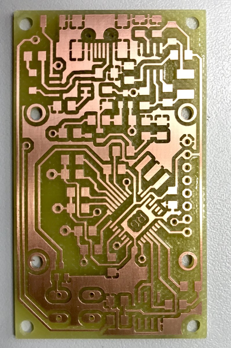

Falls das so klappt werde ich die Platine entsprechend umplanen und dann
hier der Gemeinde zur Verfügung stellen. So hat dann jeder etwas davon
Ein Gehäuse für den 3D Drucker ist übrigens auch in Planung :)
Beste Grüße und ein schönes Restwochenende wünsche ich.
> finden!
Die klassischen BC547B/C bzw. 557B/C oder Ersatztypen dafür sollten es
eigentlich tun.
Bitte, gern geschehen!
Das finde ich echt gut!
Auch das!
Danke, derri

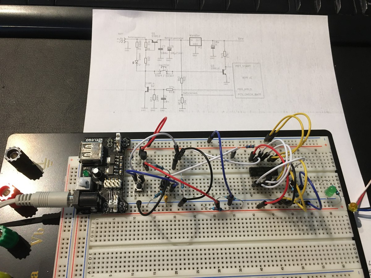

>> finden!

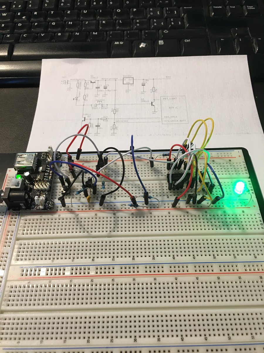

Ich habe die Schaltung mal schnell aufgebaut, mit einem Flip-Flop aus
zwei CMOS Nand-Gattern als uC-Simulator ;-), das ganze mit 3,3V
gespeist. Q1 ist ein BC556B mit hfe=330, Widerstände wurden angepasst:
läuft.
Zwei Widerstände à 220 Ohm und eine LED mit Vorwiderstand simulieren die
Last. Der Spannungsabfall an Q1 beträgt lediglich 0.100 Volt
Schönen Abend noch, derri

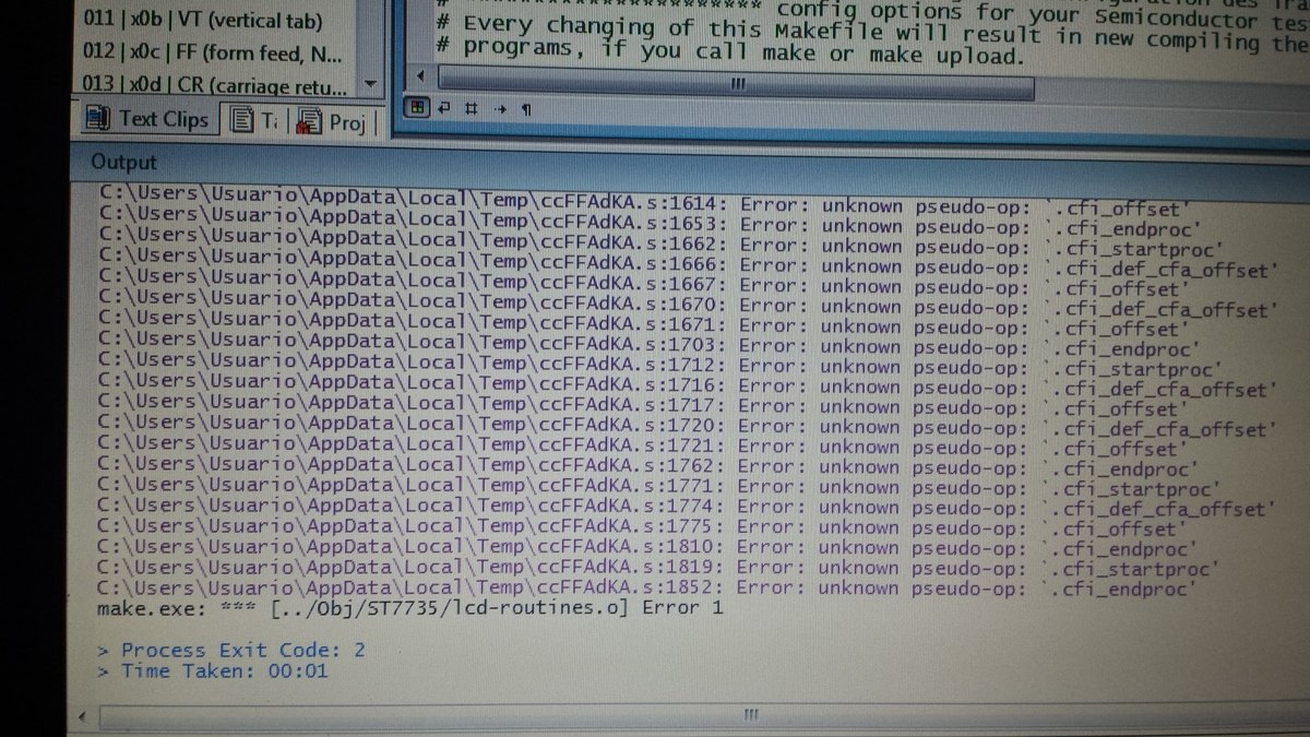

von MisterGNZ (Gast)
good morning everyone, I solved, with the command from terminal: sudo
apt-get install avr-libc gcc-avr, now i just have to try if it works, i

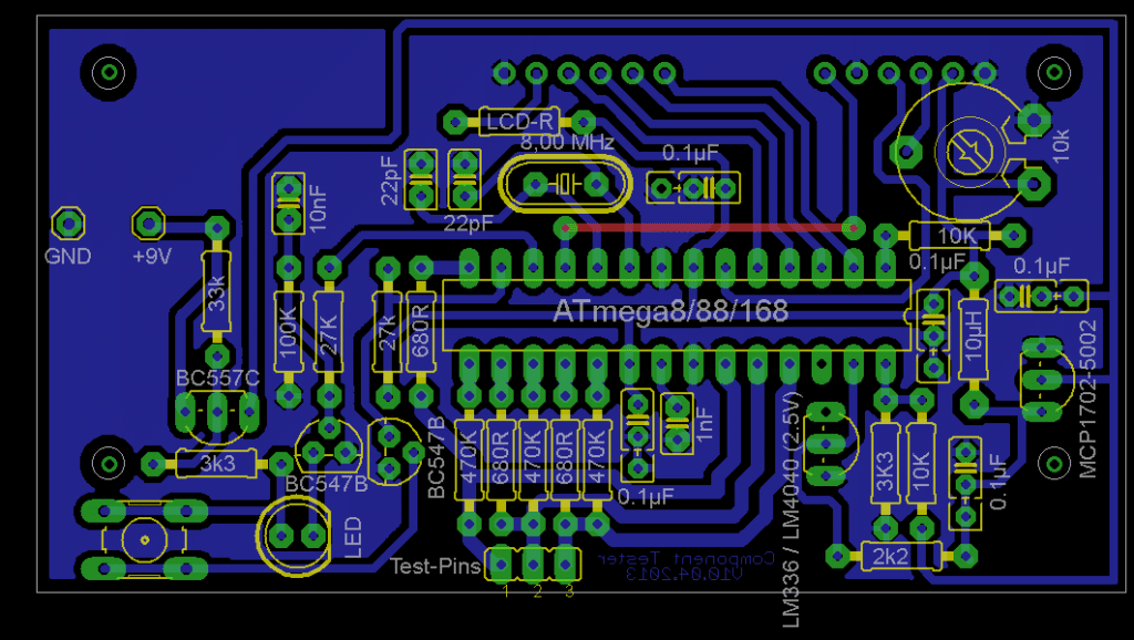

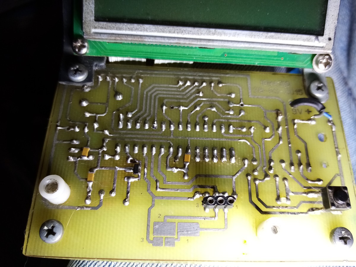

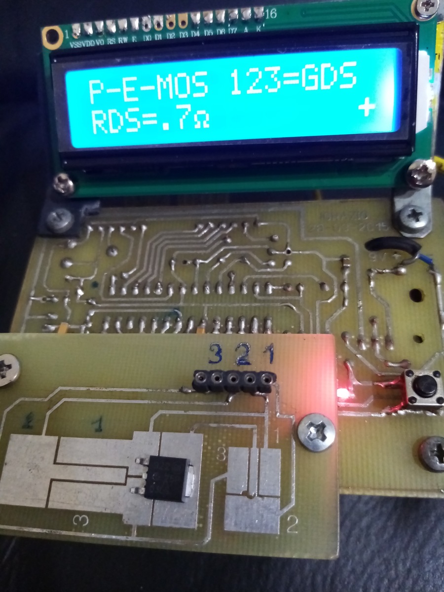

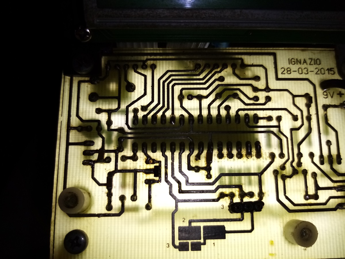

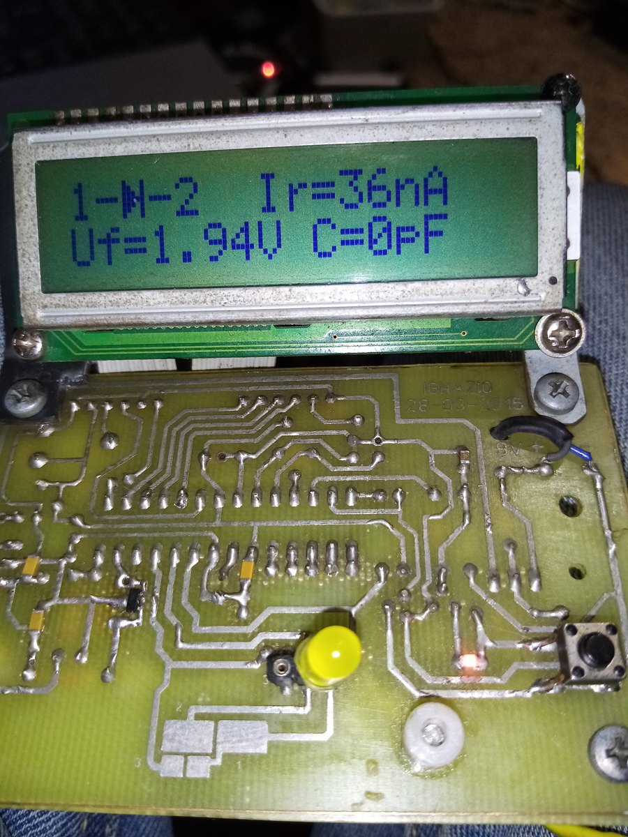

good morning everyone, I have programmed atmega328p, unfortunately
nothing appears on the 16x2 display, strange because it works well with
the 1.12k version in English on my component tester. maybe I should make
another pcb more aggressive or wrong ?, picture of my pcb
von Karl-Heinz K. (kubi48)
Your PCB should have more blocking capacitors (10uF or more) and
you should remove the 10uH coil (jumper).
Also you should add a jumper between the both ATmega GND pins (8,22) for
a clother connection between the long way GND contact of the board.
When nothing appear at the LCD, you should check, if the program starts
to test. The on-board LED should light after releasing the start key
(PD6 output is set to 5V). Otherwise your ATmega328 is not programmed
correctly.
You can also connect a test-LED to  any of the test ports (TP1-TP3).
The LED should flicker sometimes after pressing the start key when the
program
runs normal. In this case your problem is only the correct LCD
operation.
MisterGNZ schrieb:
> maybe the fuses are wrong?
If you try to program the ATmega328 outside the board, you need a
crystal
connected to the XTAL pins (9,10). You can use a crystal with any legal
frequency for programming. Usually the 22pF capacitors are not required.
Karl-Heinz K, I checked with an LED and it doesn't turn on, I recompiled
everything again, but on the dislpay only a row of squares on the top,
the only way to see if it works is: could you program it for me, to see
if it works for me, or maybe it's better to change pcb and display. see
Karl-Heinz K, I also replaced the quartz, I put an 8mhz one, but it does
not work the same, taboo ... never encountered difficulties like this
but there is always luck to learn. I thank you for being helpful
Karl-Heinz K, I have also used the files already compiled inside the
mega328_2X16_menu folder, but from the same problem, it is better for me
to make another more sophisticated pcb, the one I built in 2015, is
precise and works very well, I wanted just update to use the rotary
encoder, so it's not my mistake in the compilation and programming,
thank you so much for being helpful
The squares appear, if the LCD is powered on, but is not initiated by
commands over the hardware interface. I see no error with the connection
at your PCB layout, but you should check all the connections at your
board.
Are all 6 connections from the ports to the LCD OK? Is there no short
between the pins?

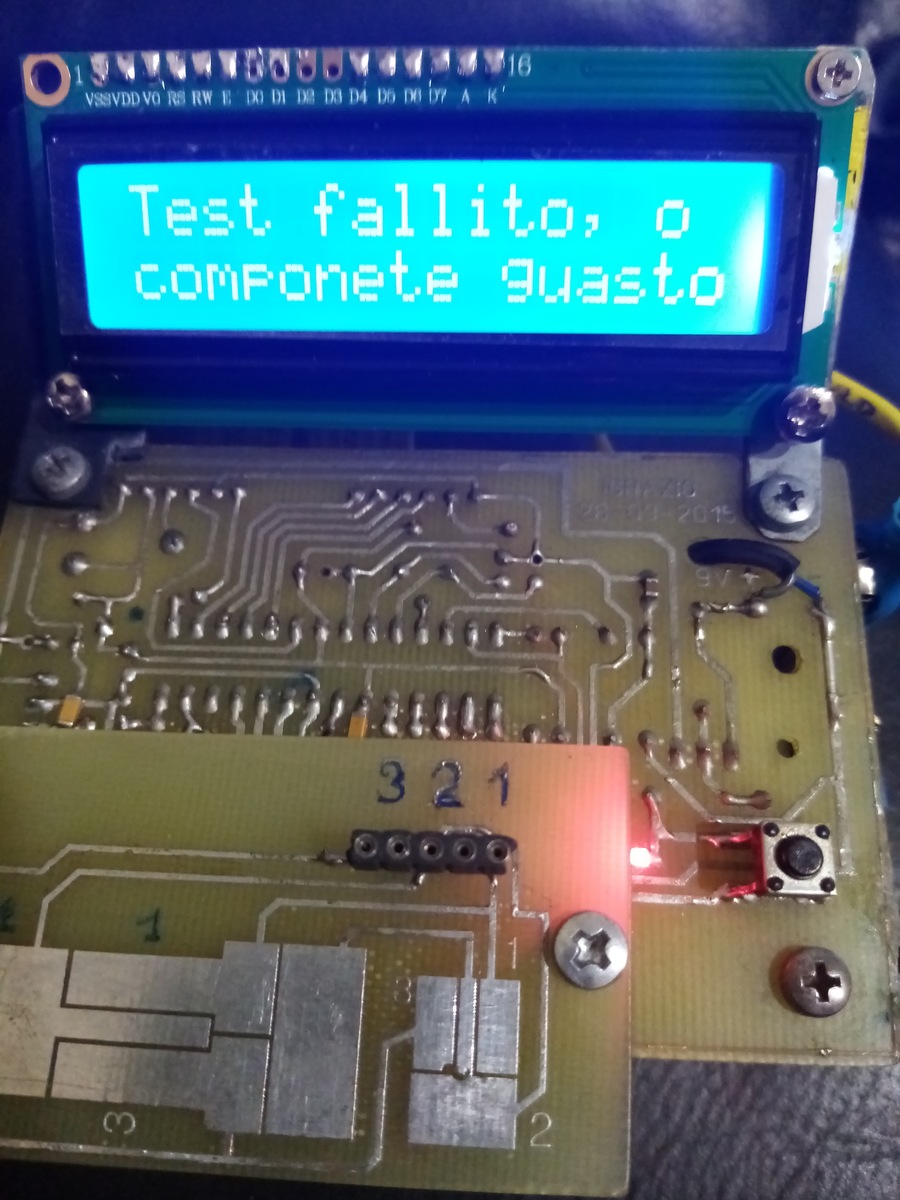

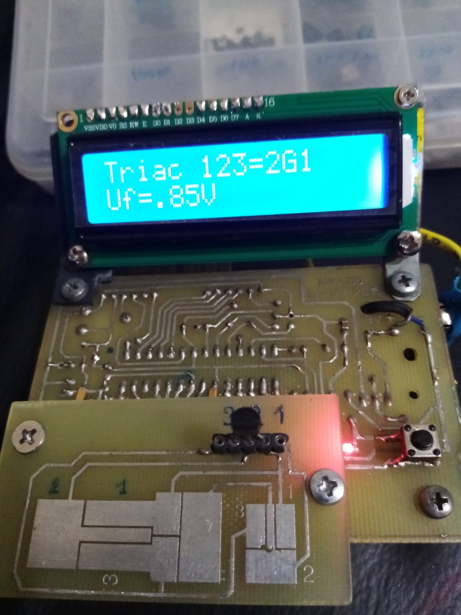

Karl-Heinz K, hello, I am attaching some photos, there is a photo that
shows version 1.12k, but the software I wanted to update does not work
on my pcb board, I have 3 atmega328p which I used to try new software,
but I have not yet been successful
von Asko B. (dg2brs)
MisterGNZ schrieb:
> Karl-Heinz K, Thanks for the answer, I have pins 8 and 20 to ground, pin
> 22 goes to the n2 of the component test, the capacitor is 100 uF, I
> remove the inductor as recommended, then I will do tests to see the
> cause, last thing, I programmed the atmega328p and if i try to delete
> everything, the software tells me it can't, i have to do the factory
> reset with fuses doctor, maybe the fuses are wrong?
Hello,
Pin 8 and 22 is Ground, Pin 7 and 20 is Vcc.
If you remove the Inductor, then short with a Wire.
Greeting Asko

Probleme von einem zu alten avr-gcc. Man sollte zusätzlich die Arduino
IDE installieren und die .exe Dateien für WinAVR gegen die .exe Dateien
von der Arduino IDE überschreiben.

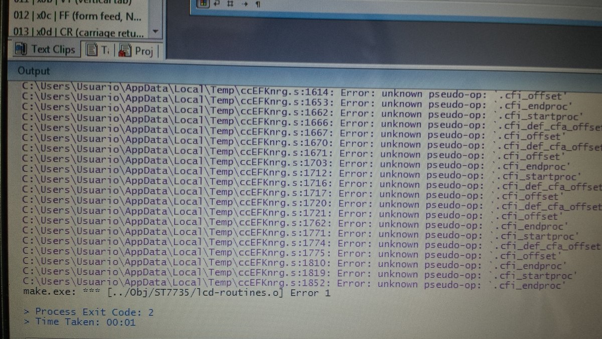

Thank you very much for responding Karl-Heinz K.
You can answer me in English, Google does not translate well into German
and I only speak Spanish.
I have installed WinAVR-20100110-install.exe I have not found a more
modern one.
Attached is a photo of the error that WinAVR gives me.
Although I know a little electronics, I know little about programming.
Attached is a photo of the improvement I made to the transistortester a
few years ago.
I would really appreciate your help, I am blocked and I don't know how
to continue
Thank you.
Antonio Catena.
> modern one.
There is no newer WinAVR with my knowlege.
You should get the Software support (IDE) for the Arduino project.
If you install this IDE, you should see the newer AVR tools in the
directory ProgramFiles(x86)\Arduino\hardware\tools\avr\bin\. You should
copy the .exe files like avr-gcc.exe, avr-as.exe, avr-ld.exe,
avr-size.exe, ... to the WinAVR-20100110\bin\ directory to get newer avr
tools for WinAVR. Please overwirte the existing avr tools. You can not
use the Arduino IDE (www.arduino.cc/en/Main/Software) directly for the
TransistorTester project .

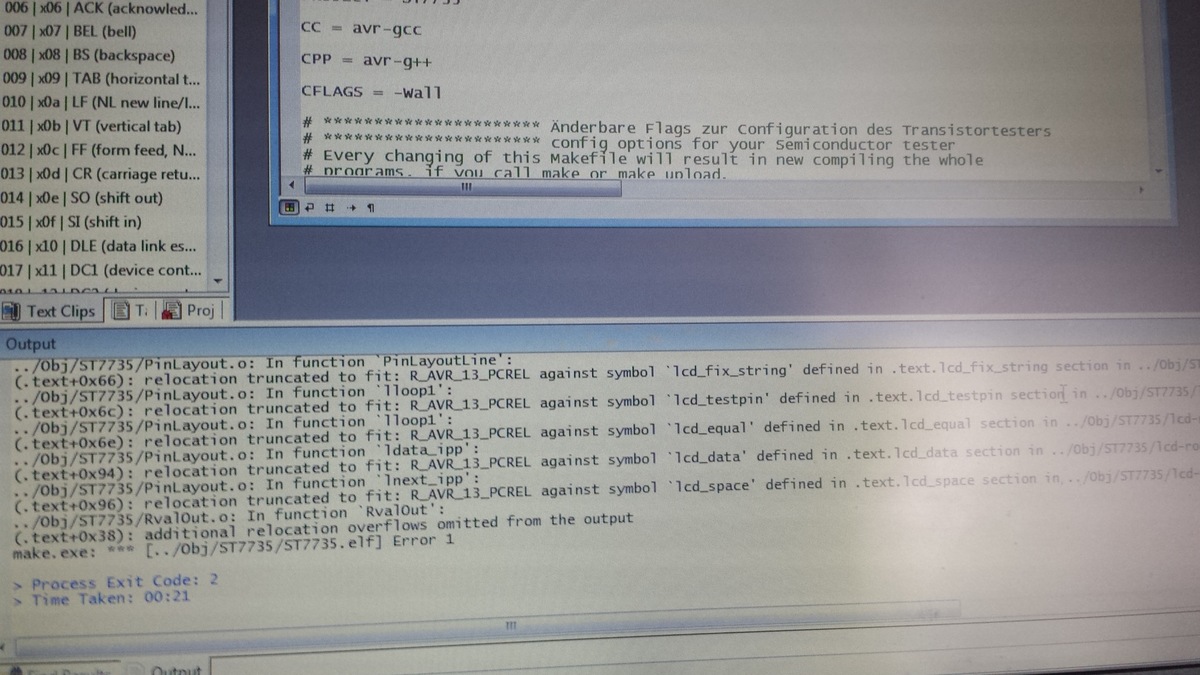

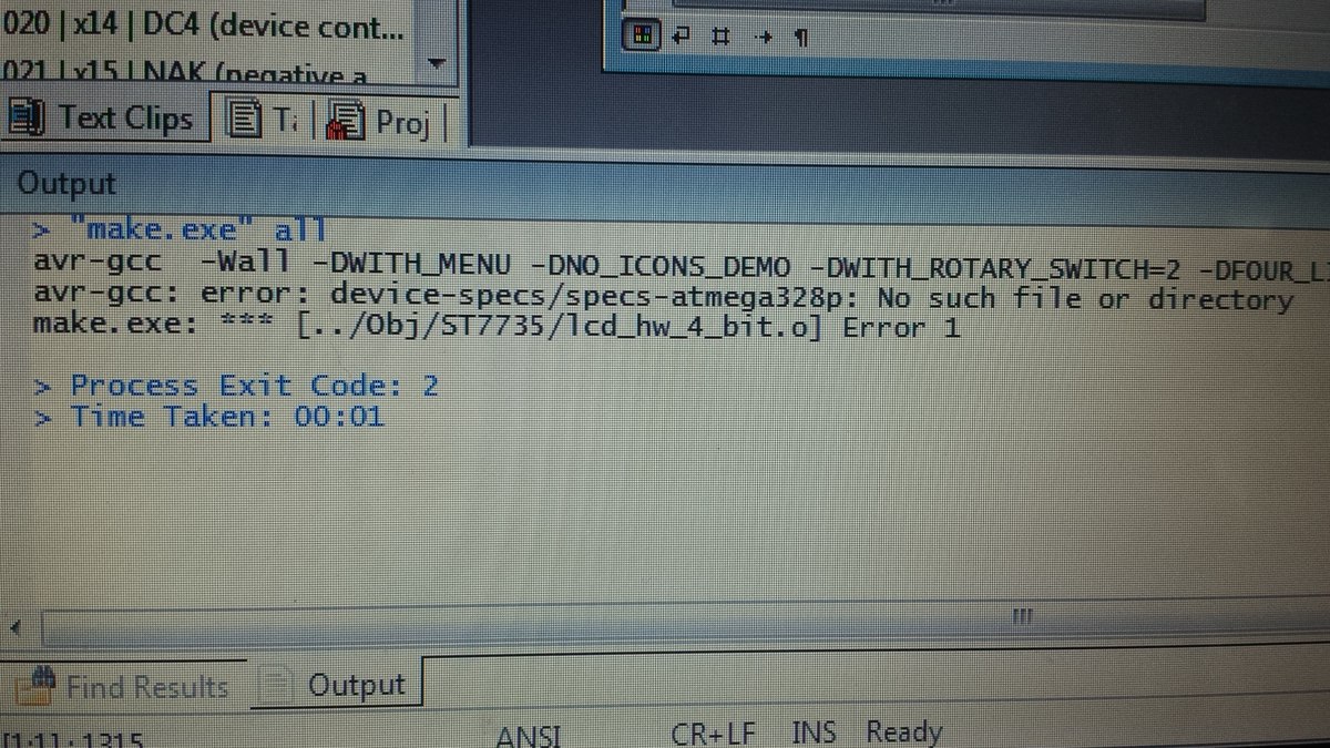

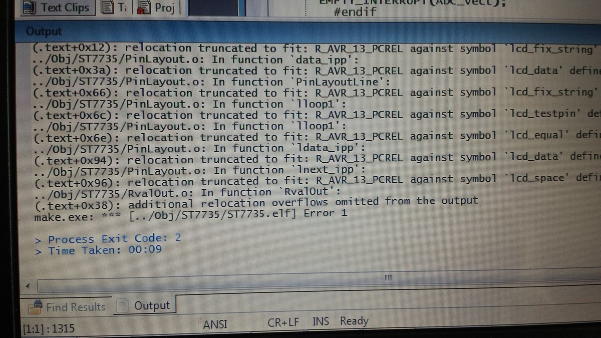

Thanks Karl-Heinz K. for your reply.
I have overwritten the files .. avr-gcc.exe, avr-as.exe, avr-ld.exe and
  avr-size.exe .. from Arduino-1.8.12 \ hardware \ tools \ avr \ bin \
.. to .. WinAVR -20100110 \ bin \, gave me a missing libwinpthread-1.dll
error which after copying This file gave me the error
20200506_165649.jpg, which I have attached a photo.
I do not know if I am doing the process correctly, as I do:
From transistortester-817 \ Software \ trunk \ .. I copy main.c to ..
transistortester-817 \ Software \ trunk \ ST7735 \ .. and from
Programmer´s Notepad .. I call .. main.c .. to copy in ..
transistortester-817 \ Software \ trunk \ ST7735 \.
I have tested this on a 32bit win-7 and a 64bit win-7, with the same
result.
Thanks for your help.
There is no need to copy any source file to the ST7735 subdirectory. You
need only the Makefile in this directory.
It seems to be difficult to change the avr utilities for WinAVR. If your
avr-gcc from the Arduino IDE has version 4.9.2, you should also copy the
4.9.2 directory from Arduino/hardware/tools/avr/lib/gcc/avr/ to
WinAVR-20100110/lib/gcc/avr/. Also the 4.9.2 directory from
Arduino/hardware/tools/avr/libexec/gcc/avr/ to
WinAVR-20100110/libexec/gcc/avr/ . By my quick test, the assembler
source  was then compiled, but not the C files.
But I don't use Windows with the TransistorTester project, I use Linux
Mint 19.3!
> Mint 19.3!
Hi Karl-Heinz K., thanks for your reply.
On my Arduino I have the 7.3.0 folders, I have copied the 7.3.0
directory from Arduino \ hardware \ tools \ avr \ lib \ gcc \  avr \  ..
to
WinAVR -20100110 \ lib \ gcc \ avr \. Also the 7.3.0 directory of
Arduino \ hardware \ tools \ avr \ libexec \ gcc \ avr \ .. a
WinAVR -20100110 \ libexec \ gcc \ avr \.
I get this error 20200507_021149.jpg, which I attach
Thank you very much for your help.
Antonio C. schrieb:
I have copied also the full Arduino\hardware\tools\avr directory to
WinAVR-20100110\ and it seems to run now. The last output is from
avr-size.
von Antonio C. (tym)
Karl-Heinz K. schrieb:
> Antonio C. schrieb:
> avr-size.
Thanks for your reply Karl-Heinz K.
After doing what you tell me, I get the same error as the last time,
attached photo 20200507_112735.jpg.
All tests are done in Win-7 32Bits.
I have done a test on Win-7 64Bit (without modifying WinAVR) and the
result is better, but I still get an error that I attached
Error-Win7-64Bit.jpg, look at the penultimate line:
additional relocation overflows omitted from the output.
In this case, in the \ Obj \ ST7735 \ folder there are 41 files, and
also in the \ Obj \ ST7735 \ dep \ folder there are 41 files.
Also, in \ trunk \ ST7735 \ create file ST7735.map
> result is better
The reason for the fail is the missing optimizing of the old avr-gcc. I
have copied the full directories named avr, bin, lib, libexec (including
the subdirectories and files) from the Arduino\hardware\tools directory
to the WinAVR-20100110 directory. Just overwrite all original files with
the same name.
With this action I had the following result with the original Makefile:
avr-objdump -h -S ../Obj/ST7735/ST7735.elf > ST7735.lss
8 MHz operation configured.
AVR Memory Usage
Device: atmega328p
Program:   32316 bytes (98.6% Full)
(.text + .data + .bootloader)
Data:        202 bytes (9.9% Full)
(.data + .bss + .noinit)
EEPROM:      882 bytes (86.1% Full)
(.eeprom)
Probably your result is different as mine with avr-gcc version 4.9.2,
but should match to the flash size.
With my actual avr-gcc version 5.4.0 at the Linux system the same
Makefile use  fewer flash:  Program:   32042 bytes (97.8% Full)
If you have a problem with the avr-size program (option -C unknown), you
should take another version of avr-size (probably the old one).
>> result is better
Now YES YES YES, after all the changes made in WinAVR, with the last
thing you have told me, IT WORKS, attached photo.
I want to try Win-7 64Bit and see the result.
Now I have to study what I need and modify the Makefile of the ST7735
Thank you very much for your help Karl-Heinz K. you are FANTASTIC, THANK
YOU.
hello Karl-Heinz K. I changed the 16x2 display, I changed the fuses: low
E2, High D9, Ext Fc, and finally it worked, thanks also to your advice,
thank you very much. I could change the word:Campione guasto and
put:Componente guasto ?
von Raphael P. (raphael_p)
Marcel D. schrieb:
>>> finden!
> läuft.
Schönen Guten Morgen,
ich habe mich diese Woche intensiv mit der 3,7V Version des
Transistortesters auseinandergesetzt und konnte mit der Hilfe von Marcel
D. meinen Schaltplan komplettieren.
Der Tester funktioniert einwandfrei und auch die Abschaltung wurde jetzt
perfektioniert.
Wie schon angekündigt will ich hier meine Daten mit euch teilen.
Im angehängten Archiv findet ihr die Eagle Pläne zum nachbauen meiner
Platine mit:
-Layout
-Bestückungsplan
-Lage der Brücken
-Schaltplan
Außerdem habe ich eine Stückliste von Reichelt angefügt und die fertig
kompilierte Firmware für den Tester.
Nächste Woche werde ich noch ein Gehäuse für den 3D Druck entwerfen.
Sobald dieses fertig ist werde ich mich nochmals melden.
@derri
Ich hatte dir die Woche eine PN gesendet, allerdings kam keine Antwort.
Schau bitte mal in deinem Email Postfach.
Ich wollte mich nochmal extra bei dir bedanken wegen deiner Mühe mit dem
Schaltplan, allerdings hat das hier nichts zu suchen.
Viel Spaß beim Nachbauen!
Schönes Wochenende
von Klaus R. (klaus2)
Sehr akkurat gemacht und eine selbst erstellte Platine (gefräst)! Schön!
OLED ist auch ne gute Alternative, stimmt. Den LiPo / Abschaltungs Teil
können die Chinesen bitte mal in ihre Tester übernehmen :)
-> Wieso aber kein Drehencoder?
Klaus.
> Klaus.
Danke :)
Den Drehimpulsgeber habe ich noch nie ausprobiert mit dem
Transistortester. Ich habe in der Firmware auch das Menü deaktiviert
damit ich genug Speicher hatte für die große Schrift (8x16).
Daher wäre ein Drehimpulsgeber unnötig oder?
Hallo Raphael,
prima, das sieht doch gut aus.
Ist die Leiterplatte wirklich gefräst?
Ich hätte das auf dem Bild für geätzt gehalten.
Dann wollte ich mir mal den Schaltplan ansehen, jedoch
wird bei mir ein korruptes Archive gemeldet.
@all: Ist das bei Euch korrekt?
Gruss Asko

ungültige Mailadresse befindet. Ich werde das mal checken.
Jedenfalls finde ich Deine Platine sehr gelungen, saubere Arbeit.
Ansonsten freut es mich, wenn ich Dir helfen konnte. Aber im Vergleich
zu dem, was Karl-Heinz alias Kubi hier leistet, ist das nur ein
bescheidener Beitrag.
Viel Freude mit Deinem Tester.
Ja, ohne Menü macht der Drehimpulsgeber nicht viel Sinn. Aber der
Transistortester kann außer Transistoren ja noch eine Menge anderer
Bauteile testen, und da hat der Drehgeber durchaus seine Berechtigung.
Ich möchte ihn jedenfalls nicht missen.
Happy Sunday everyone.
Software version 1.12k Italian, 1nF capacitor on aref removed, 16x lcd
changed, fuses atmega328p: low F7, High D9, Ext FC, power supply: n2
18650 batteries in parallel, with MT3608 step up and TP4056 usb Lithium
Battery Charger. Still in the process of being refined, and thanks again
for the professional suggestions to: Karl Heinz

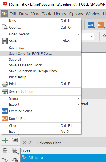

von Jörn P. (jonnyp)
Hi Raphael,
vielleicht könntest du die Eagle files auch als Version 7 hier
reinstellen,
dann könnten auch user älterer Eagle Versionen deine Arbeit genießen.
Jörn P. schrieb:
> Hi Raphael,
> reinstellen,
Wie geht das denn?
Ich habe den Plan mit der neusten Eagle Version vom Autodesk erstellt.
Diese kann man kostenlos runterladen und nutzen.
@alle
Hihi,
das erinnert mich an die Zeit der Umstellung von Vers.5
auf Vers.6 , da gab es die selben huddeleien.
Die neuen Versionen können alte Files einlesen aber nicht
im alten Format abspeichern.
Die alten Versionen können neuere Formate NICHT einlesen.
Jetzt sag ich auch: Danke Softwarehersteller!!!
(also brauch ich mir das gar nicht erst herunterzuladen)
Gruss Asko

Why when I turn on the transistor tester, do squares appear in the
display, then the right words appear?
What can be the cause?, I have two transistor testers, and both have the
same problem, can it be the software?
> display
The tester software wait additional 500ms after powering on the system
(line 59 in main.c), therefore the LCD is powered up faster before it is
initiated by the tester software. The LCD usually shows squares in the
first line, when it is not initiated. You can try to remove the
wait500ms() call in main.c or reduce the wait time (200ms or 100ms). But
you should be shure, that your operating voltage is stable fast enough.

suche funktionierende HEX Files und Fuse Einstellungen für den GM328
Transistor Tester (von Banggood) da ich mir den Atmega aus versehen
zerschossen habe. Der originale scheint auslesegeschützt zu sein :-(
Auf dem OLed steht TX7014DH, danke für eine Rückmeldung
Wahrscheinlich sollte die Makefile im Ordner
Software/trunk/mega328_color_kit passen.
Da sind auch die kompilierten .hex und eep Daten zu finden.
von Lötzinn V. (loeterich7)
danke, aber ich sehe da leider keiner Fuse BIT Einstellungen :-(
Fuses für den ATmega328 mit Quarz:
Lfuse=0xff , Hfuse=0xd9, Efuse=0cfc (4.3V BrownOut)
Die Fuses können mit make fuses-crystal gesetzt werden, wenn avrdude
läuft.
leider bleibt das Display ohne Reaktion mit der FW, noch irgend eine
Idee ?
der def. Atmega zeigt ja wenigstens noch was an, Batt. OK usw. !
Für Fehler gibt es immer verschiedene Möglichkeiten.
Zunächst kann man prüfen, ob der neue ATmega überhaupt startet und
mit einer Messung beginnt. Die LED auf der Platine sollte nach dem Start
einige Sekunden aufleuchten und dann wieder ausgehen.
Mit einer an den Testpins angeschlossenen LED kann man dann beobachten,
ob der Messvorgang läuft. Die LED sollte ein paar Mal flackern.
Wenn das alles ok ist, stimmt etwas mit dem Display-Anschluss nicht.
Entweder ist es ein anderer Typ wie angenommen oder der Anschluss an den
ATmega wurde gegenüber der Schaltung in der Doku geändert.
Das Display selber muss ja noch in Ordnung sein, wenn das mit dem alten
ATmega was anzeigt.
Hallo Löterich,
Ich hab bei mir gerade einen funktionierenden 328er ausgelesen.
Jedenfalls was die Fuses betrifft.
Lfuse 0xF7, Hfuse 0xd9, und Efuse 0xFC
Ich teste das nochmal mit einem zweiten gegen.
Weil mir der Unterschied zu Karl-Heinz seiner Lfuse
komisch vorkommt. Hab ich doch immer die Angaben
von Karl-Heinz genommen.
Efuse=0_C_FC ist bestimmt nur nen Tippfehler.
Hast Du auch wirklich zu den Fuses setzen auch
die *.hex UND die *.EEP geflasht?
Gruss Asko
Hallo Löterich,
wo hast Du denn die Beschriftung gefunden?
Also ich kann da nix lesen.
Eventuell wenn ich das Display von der Trägerplatine
herunterreiße.
Aber ich hoffe das hast Du nicht gemacht.
von Horst O. (obelix2007)
> .. wenn ich das Display von der Trägerplatine herunterreiße.
Hallo Asko,
.. "Loeterich" wird die zwei Schrauben am Display gelöst haben und es
von der Kontaktleiste abgezogen haben. So konnte er es dann von unten
betrachten und dort ev. eine Bezeichnung entdecken.
Wenn "Loeterich" nun noch Fotos der Platinenunter- und Oberseite des
Testers und der Unterseite des Displays einstellt, kann man ev. die
Portbelegung und die korrespondierenden Display-Anschlüsse herausfinden.
Gruß Horst
Genau das macht mich ja stutzig.
Ich hatte ja gestern auch mein Display abgezogen um an den
Prozessor zu kommen, um ihn auszulesen.
Ich habe mal Ober- und Unterseite der Displayplatine
fotographiert. Da ist keine Bezeichnung zu lesen.
Außerdem schrieb Löterich von OLED ... bei mir ist das ein LCD.
Gruss Asko
Asko B. schrieb:
> .. schrieb Löterich von OLED ... bei mir ist das ein LCD
Hallo Asko,
.. OLED könnte schon sein, bei dem heftigen Kontrast und Schwarzwert,
den diese kleinen Displays erzeugen?!
Gemeint ist in diesem Fall der Lochraster-Aufbau.
Gruß Horst
Jetzt wo Du´s sagst...
Könnte schon sein.
Ich hab aber zZ. selber ein Problem.
Irgendwas ist faul, der GM328 kommt mit:
"Bat. 5,4V empty"
Dabei hab ich extra ne frische rangesteckt.
Denn in letzter Zeit hatte ich immer den M644 benutzt.

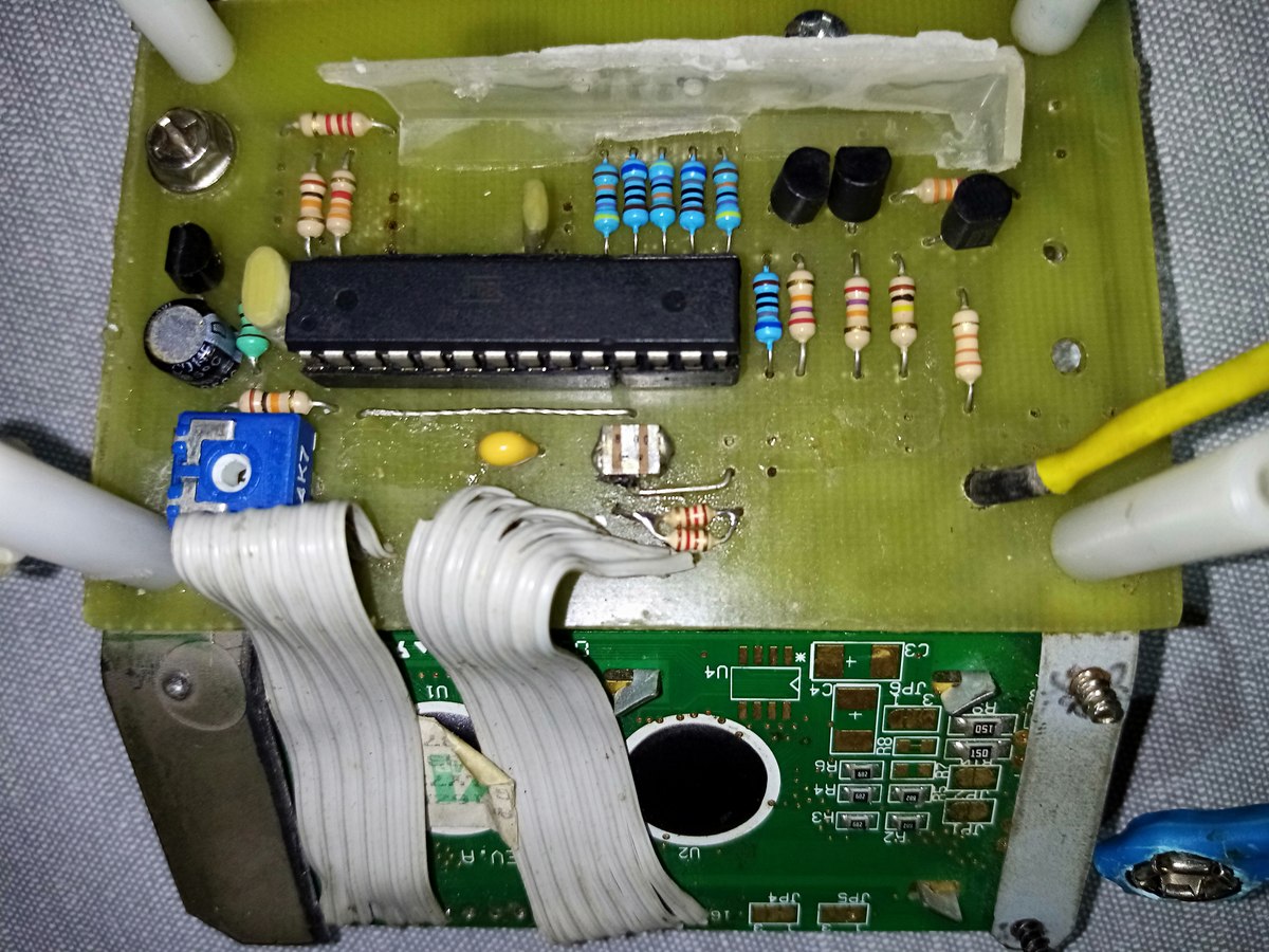

OLED hatte ich nur vermutet, kann auch LCD sein zumal an den Leitungen
rechts unten A und K dransteht ;-)
14Pin Kabel am Display, kann also nur das mit dem ST7735 sein.
Hallo Loeterich,
... Deine Platinen-Bilder deuten sehr stark auf das weit verbreitete
AY-AT DIY Kit (Color-Kit) hin. (Anhang Bild aus Beschreibung
TransistorTester von Karl-Heinz Kübbeler S. 31)
Dein Photo vom Diplay ist zwar etwas undeutlich, scheint aber auch dem
"Standart" des beim Color-Kit verwendeten Displays zu entsprechen. Wenn
kein "Dreher" in der Portbelegung vorliegt, sollte die vorgesehene
Color-Kit Software von Karl-Heinz auch unverändert funktionieren.
Im Anhang füge ich mal eine M-Version (1.40) der Software bei, welche so
auf meinen "Color-Kit-Clones"
prima läuft.
Gruß Horst

von Jürgen.D (Gast)
ich bin Anfänger im Bereich MC und habe keine Ahnung vom Programmieren.
 Ich habe mir vor ein einigen Jahren ein DIY- Kit des Transistortesters
geholt (Version 1.12k). Funktioniert auch super.
Jetzt möchte ich mal die Software aktualisieren. Einen ISP-Anschluss
habe ich nachgerüstet. Es ist die Version aus dem SVN
mega328_st7565_kit. Wenn ich die beiden .hex und .eep files aus dem
Ordner brenne funktioniert auch alles wunderbar. Wenn ich aber jetzt das
(unveränderte) Make-file kompiliere, sollten ja eigentlich die gleichen
Files erzeugt werden. Bei mir kommt aber eine Fehlermeldung (siehe
Anhang) und der Vorgang wird abgebrochen. Wenn ich jetzt aber im
Make-file die Funktion 'WITH_MENU' ausklammere, läuft das Programm ohne
Fehler durch und es werden die .hex und .eep Dateien generiert.
Ich gehe davon aus, das die Datei 'make_frepuency.c' keinen Fehler hat,
das wäre bestimmt schon aufgefallen.
Ich versuche ja Probleme erst einmal selbst zu lösen, aber hier versuche
ich seit Tagen weiterzukommen. WinAvr mit Patch für makefuse mehrmals
neu installiert, Daten vom svn-Sever neu heruntergeladen, Makefiles von
anderen Hardwarekofiguratinenen im SVN probiert. Im Netz bin ich auch
nicht wirklich fündig geworden.
Also, nun die Frage an die Experten, was läuft hier schief?
Vielen Dank schon mal
Gruß Jürgen
von Lars S. (Gast)
mit GCC 10 musste ich folgenden Workaround anwenden:
Beitrag "Re: avr gcc update von 9.3.0-1 => 10.1.0.1 Linker Error"
setup.mk:
# Workaround for GCC version >= 10.0
CFLAGS += -fcommon
von Jürgen.D (Gast)
Da ich hier keine Hilfe erhalten habe, habe ich es weiter probiert und
nun habe ich geschafft! Es läuft alles.
Gruß Jürgen
Lässt Du uns nun blöd sterben?
Wie hast Du das Problem lösen können?
Offentsichtlich hat niemand der doch hier ab und zu mitlesenden
eine Lösung dafür gehabt.
Für spätere Mitleser wäre es jedoch sehr interessant wie Du das Problem
lösen konntest.
Gruss Asko
von Jürgen.D (Gast)
Es lag an der Toolchain von WinAVR-20100110. Sie ist wohl zu alt. Zu
erst habe ich erst einmal den kompletter Ordner von WinAVR (mit
Unterordnern) kopiert und gesichert, um bei nichtfunktionieren alles
zurück schreiben zu können (erspart das Deinstallieren und neu
Installieren von WinAVR). Dann habe ich die kompletten Ordner aus der
Arduino-IDE c:\Programme\Arduino\hardware\tools\avr\*.* nach
c:\WinAVR-20100110 kopiert. Alle schon vorhandenen Dateien überschreiben
lassen! Und schon funktioniert es fehlerfrei. Hat mich aber auch einige
Stunden Probieren gekostet.
Jetzt kann ich mit dem Make-file rumspielen und mal verschiedene
Konfigurationen ausprobieren...
Jürgen

ich habe nun auch so ein Chinateil vom Amazon.Komplett mit Gehäuse und
Grafikdisplay.
Allerdings bleibt das Teil nicht an. Solange ich den Powerknopf drücke
zeigt das Display zunächst kurz die Firmware usw, dann springt es in die
Sprachenauswahl und sowie ich den Knopf loslasse geht es aus.
Wenn an, zieht es bei 9V vom LNG rund 220mA, was mir etwas viel
vorkommt.
Eine ältere Version hier aus dem Forum läuft mit einer 9V-Batterie schon

Ich habe natürlich reingeschaut, leider kann man die Platine nicht
aufklappen, das Flexkabel zum Display ist zu kurz.
Der Aufbau ist grottig, das Display mit Heißkleber verkleistert, die LED
sitzt gut 3mm unterhalb der Bohrung zur Front (leuchtet also das Gehäuse
innen schön aus). Welcher µC verbaut ist kann man ohne Demontage des
Flexkabels nicht sehen, die sichtbare Platinenrückseite zeigt nur ein
paar Leiterbahnen.
Der mitgelieferte IC-Sockel hat viel zu kurze Pins, er greift überhaupt
nicht in die Buchsen rein.
Naja, das Ding geht zurück.

von Old P. (Firma: nix) (old-papa)
> perfektioniert.
> Platine mit:
> -Layout
> -Bestückungsplan
> -Lage der Brücken
> -Schaltplan
Hallo Raphael,
spricht was dagegen, dass ich davon einen Stapel Platinen fertigen
lasse?
Ich habe Deine Platine nochmal etwas überarbeitet, hauptsächlich einen
ICSP-Header und eine (absägbare) "Buchsenplatine" dazugezeichnet. Aber
auch die (von Eagle oftmals) ungünstig plazierten BE-Bezeichnungen habe
ich ins Sichtbare gerückt.
Old-Papa

So, ich habe den Encoder nach seite 14ff verbaut ;-)
Zunächst musste ich die komplette Massefläche wegpusseln (Eagle
generiert die im Gerber als hunderte waagerechte Leiterbahnen). Dann
konnte ich ein paar BEs verschieben bzw. drehen, zuletzt noch das
Display etwas nach rechts.
Gezeichnet habe ich nach einem vorhandenen Encoder, dvon liegt ein
rundes Dutzend in meinen Schachteln. Ich hätte noch größere, doch dann
richt der Platz überhaupt nicht.
Der Mittelpunkt dieses Enkoders (also die Achse) sitzt allerdings ein
paar Millimeter weiter oben, das zu druckende Gehäuse könnte knapp
werden. Ok, kommt ja ein großer Knopp drüber ;-)
Was mir völlig unklar ist, ist die Drehrichtung.... Üblicherweise sollte
bei Rechtsdrehung ein Wert größer werden oder die Menuepunkte nach
rechts und/oder unten gesprungen werden. Ich habe die beiden Anschlüsse
derzeit nach einfacherem Layout an PD1 und PD3 gehäkelt, noch könnte ich
das mit Brücken tauschen. Ich vermute, dass kann man auch im Code
vertauschen.... oder?
Old-Papa

Board sieht gut aus.
Gruß Horst

von Soul E. (Gast)
Barney G. schrieb:
> Ich frage mich warum man sich sowas fuer einen 10.- Tester antut.
Vielleicht gab es die China-Invasion zu dem Zeitpunkt noch nicht?
Im Anhang ist meiner zu sehen, Baujahr 2005. Die Originalschaltung war
noch mit PIC statt ATmega. Den Elektor Transistortester gab es auch als
kommerzielles Gerät von der Firma Peak Atlas.
Ist schon toll was durch den AVR-Port und die Weiterentwicklung aus dem
15 Jahre alten Projekt geworden ist.

So leute,
mein Projekt mit dem 1,3"-OLED lege ich zunächst auf Eis. Vielleicht
kullern mir mal passende Displays für erschwingliche Taler über den Weg.
Bei Reichelt sind die mir schlicht zu teuer!
Im "Weltnetz" habe ich zwar einige mit der Angabe "SSD1306" gefunden,
doch die entpuppten sich dann auch nur als 1106er.
Stattdessen ist mir bei der Suche ein echter Winzling über den
Bildschirm gekullert, das Dingens hat was!
Seht euch das Video an...
https://youtu.be/J4nZ0n5suDk (Stefan Wagner)
Die Platine habe ich mit anderer USB-Buchse versehen, da ich keine Lust
hatte auf eine Ali-Lieferung im nächsten Frühjahr zu warten ;-)
Stefan hat diese hier verwendet:
https://de.aliexpress.com/item/32931657320.html
Ich eine in THD vom Reichelt, Mini-USB ist auch etwas robuster als
Micro-USB. Außerdem habe ich noch eine Schutzdiode am USB verbaut.
Platinen sind in Produktion, wie immer ja mindestens 5 Stück....
Old-Papa
... ohne Anschluss 1 und 2 der MCU und 3 an Masse?
Gruß Horst
> Gruß Horst
(fast) gute Augens!
Das ist Absicht. 3 ist an Masse und 1 und 2 sind laut Schaltbild
unbeschaltet. So könnte man da noch irgendwas anpusseln ;-)
Old-Papa
Old P. schrieb:
> (fast)
... leider Belegung mit DIP-Gehäuse verwechselt, sorry.
Viel Erfolg diesmal.
Gruß Horst

von Roland B. (rol_b)
Hallo Forum
Neulich wollte ich nach einem Upgrade auf Windows10 Firmware
kompilieren. Nach der Installation von WinAVR wurde Toolchain eingefügt.
Makefile mit Programmers Notepad bearbeitet. Das Kompilieren wurde mit
einer Fehlermalung "Exit code: 2" abgebrochen. Im Anhang die Ausgebe von
WinAVR.
Kann mir bitte einer der Software-Insider weiterhelfen ?
Gruß Roland
> einer Fehlermeldung "Exit code: 2" abgebrochen.
Es fehlt wahrscheinlich nur ein leeres Obj Verzeichnis in Software/trunk
Aus dem mega328_color_kit Verzeichnis heraus kann das mit "mkdir ../Obj"
angelegt werden.
Das leere Verzeichnis trunk/Obj habe ich inzwischen im subversion (SVN)
Archiv ergänzt.
Hallo Karl-Heinz
Vielen Dank für Deine Bemühungen. Die Ausgabe beim Kompilieren war schon
länger -  aber dann doch wieder eine Fehlermeldung. Ich befürchte, daß
die avrdude die Ursache ist. Hast Du noch eine Idee oder ein anderer
Teilnehmer des Forums?
Gruß  Roland
Leider ist die Fehlermeldung nicht sehr deutlich. Weil avr-objdump der
letzte protokollierte Aufruf ist,vermute ich aber, daß das Programm
avr-objdump eine der Optionen (-S ???) nicht kennt.
Möglicherweise ist es eine gute Idee, statt anderer avr Pakete die
Arduino IDE zu installieren. Die in dieser Umgebung installierten avr
Programme sind immer ziemlich aktuell (Verzeichnis
c:\Arduino\Hardware\tools\bin). Die avr Programme aus der WinAVR
Umgebung kann man mit den aktuelleren Programmen der Arduino Umgebung
überschreiben, wenn man WinAVR verwenden will.
Ich arbeite selbst fast ausschließlich mit Linux. Bei Windows10 habe ich
zusätzlich das Cygwin Paket installiert, das viele Linux Kommandos auch
unter Windows verfügbar macht. Das zusätzliche Cygwin Paket war für das
Erstellen eines optiboot Bootloaders (Assembler-Version) unter Windows
erforderlich, da die automatisierte Einstellung der AVR-Fuses einige
Hilfsprogramme aus der Linux Welt voraussetzt. Da ich den Pfad der
Guten Abend
@ Karl-Heinz und Horst
Vielen Dank für die Vorschläge. Bin momentan dabei, diese abzuarbeiten.
Mal mit Installation nach derri, mal mit Dateiquelle Arduino.
Zwischendurch immermal Fehlermeldung, daß irgendwelche Dateien, dll
fehlen. Natürlich immer mit Neuinstallation von WinAVR. Jetzt ist
erstmal Pause. Morgen geht es weiter.
Grüsse
Rolend
Hallo Forum
langsam reicht es - immer wieder Fehler beim Kompilieren. WinAVR neu
installiert, Ohne Änderung ein Versuch zu Kompilieren -> Fehler: 2. Dann
Einfügen avrdude4WinAVR-Paket siehe WinAVR_Error 3.txt. Danach Horst's
Vorschlag zum Austausch rm.exe + msys-1.0.dll -> WinAVR_Error 4.txt.
Ich hatte erst einmal die toolchain nicht verändert, um so eine
Fehlerquelle auszuschließen.
Was könnte noch die Fehlerursache sein ?
Gruss Roland
