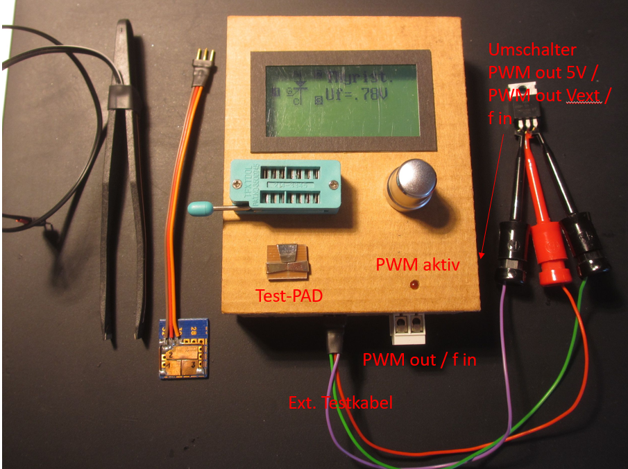

Mir fehlen einige digitale Funktionen fuer RC-Modellfrickler.  Der
urspruengliche Fokus des Transistortester sind ja eher analoge/diskrete
Bauelemente. Wenn also eine Erweiterung fuer RC-Modellfrickler nicht
gewuenscht ist, dann einfach sagen und ich machs dann einfach so fuer
mich.
Zuerst moechte ich einen ServoTest fuer Heli-Heckservos hinzufuegen.
(Die haben einen pwm Range [ 500, 760, 920 ]us @ 560Hz.
Motivation:
Der normale Servo-Range ist [ 1000, 1500, 2000] @ <=333Hz. Im
schlimmsten Fall macht der normale Servo Centerwert von 1500us das
Heli-Servo schon kaputt.
Aus dem bestehenden SERVO Code kann ich natuerlich den zusaetzlichen
Test Code ableiten. Dann koennte ich einen udiff anbieten, damit das in
den trunk findet. Ist das hier das uebliche Vorgehen oder wie sonst?
Ausserdem moechte ich die Darstellung im Modus PWM-Output soweit
ergaenzen, dass neben der %-Angabe auch die Laenge des High-Anteils in
us steht.
Zuletzt fehlt mir noch ein PWM Analysemodus, der zu einem Input PWM
Signal die Frequenz [Hz] und Wert (%-Wert und Laenge des High-Anteils in
us) ausgibt.

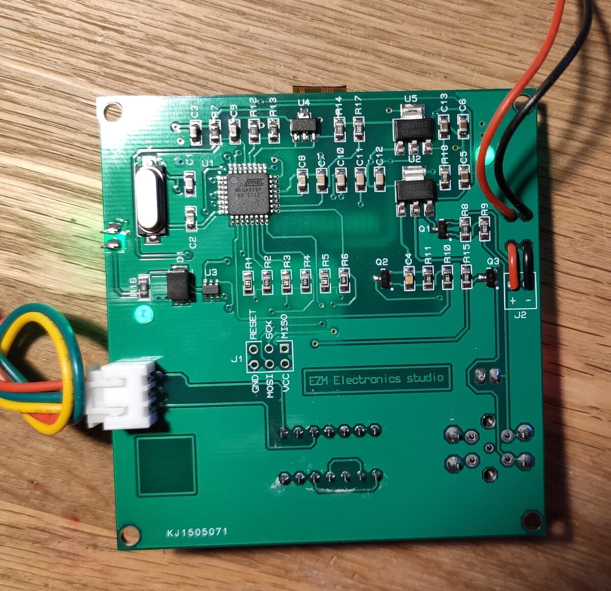

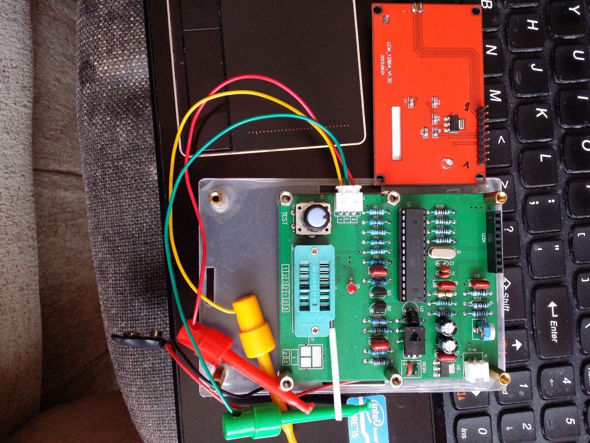

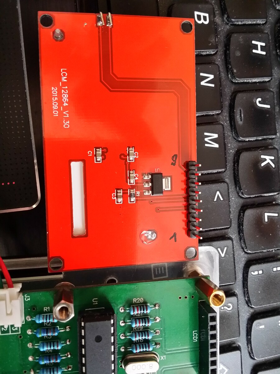

Tomek L. schrieb:
> Die Version verfügt über atmega 328p, tl431, ams1117-5V,
> Frequenzgenerator, Encoder und das Display ist monochrom LCM 12864 v1.30
> Ich habe auch ein Programm aus dem Internet, aber es zeigt die Werte
> geteilt durch 2.
> Ich verwende TL866II Plus oder Wellon VP 988 für die
> Atmega-Programmierung.
> Ich bitte um ein gutes Programm für atmega 328p
Hallo Tomek,
Es braucht noch ein paar weitere Informationen, um das Modell Deines
Testers genauer zu bestimmen. Offenbar handelt es sich um eine Variante
des GM328. Das lese ich in dem ZIP-File.
Ich gehe davon aus, dass Du das File "ATMEGA328Pmiernik1.BIN" aktuell in
Deinem Tester verwendest. Ist das richtig?
- Stammt das File "ATMEGA328Pmiernik1.BIN" aus dem beschädigten Chip
oder "aus dem Internet"?
- Von wo genau hast Du dieses File heruntergeladen?
- Wird das LCD korrekt angesteuert?
- Ist es dieses File das Dir die zu kleinen Werte liefert?
- Wie sind die Fuses des ATMEGA programmiert?
- Welches ist die Frequenz deines Quarz?
Dass die Werte durch zwei geteilt sind, kommt von einer falschen
Taktfrequenz für den Mikrocontroller. Da muss die Software für die
richtige Taktfrequenz neu kompiliert werden, oder die Fuses müssen
anders gesetzt werden.
Das TL866 sollte auch die *.hex Files aus dem Git-Repository brennen,
wir müssen "nur" die richtige Variante der Firmware herausfinden. Der
springende Punkt ist der Display-Controller, und da bin ich bisher nicht
fündig geworden.
Gruß, derri

von Karl-Heinz K. (kubi48)
> geteilt durch 2.
Die Ursache ist wahrscheinlich die falsche Taktfrequenz für dieses
Programm.
Normalerweise ist durch die Fuses des ATmega ein Quarzbetrieb
eingestellt. Dann wäre das Programm für einen 16 MHz Quarz vorgesehen,
installiert ist aber auf der Platine ein 8 MHz Quarz. Wenn auf der
Platine doch ein 16 MHz Quarz installiert ist, sind die Fuses
wahrscheinlich noch auf den internen RC-Takt ohne 8:1 Teiler eingestellt
(8 MHz).
Das Display hat mit hoher Wahrscheinlichkeit einen ST7565 Controller
oder etwas kompatibles. So kann man wahrscheinlich auch die
Programmdaten aus dem Software/trunk/mega328_st7565 Unterverzeichnis im
git Archiv
(https://github.com/mikrocontroller-net/transistortester) auch
verwenden.
(Voraussetzung ist natürlich, daß das Display so angeschlossen ist, wie
in Standard beschrieben.)
Da sind zwei Programm-Daten abgelegt, mega328_st7565.hex für den
Flash-Speicher und mega328_st7565.eep für das EEprom. Beide müssen in
den ATmega geladen werden und außerdem die Fuses richtig gesetzt sein
(lfuse=0xf7, hfuse=0xd9, efuse=0xfc).
Die Dokumentation zum Transistortester ist übrigens jetzt unter
https://github.com/kubi48/TransistorTester-documentation
in einem separaten Archiv.

von Tomek L. (lucas39)
Vielen dank für ihr Interesse !!!
Die Datei "ATMEGA328Pmiernik1.bin" stammt wahrscheinlich aus China vom
Verkäufer des Testers, aber die Testergebnisse, z. B. Kondensator,
Widerstand zeigen geteilt durch 2.
LCD funktioniert OK
Der Quarzresonator ist 8 MHz
FuseByte F7, D9, FC, FF
Das ursprüngliche Programm befand sich im beschädigten 328, es ist
unmöglich, es zu lesen. Chip 328 ist fehlerhaft.
Ja, TL866 und Vellon programmieren BIN und HEX.
von R. H. (snapper)
Tomek L. schrieb:
>es ist unmöglich, es zu lesen. Chip 328 ist fehlerhaft.
normalerweise wird da nur 1 Port zerstört,
meistens ist das Lockbit gesetzt und verhindert das auslesen!
von Marcel D. (derri)
Tomek L. schrieb:
> LCD funktioniert OK
Dann würde ich versuchen, den Chip mit den Files aus dem eevblog zu
flashen (siehe Bild). Die Files sind zwar von 2016, aber als proof of
concept geeignet. Sollte Dein Tester dann richtige Werte anzeigen, kann
man daran gehen, eine aktuelle Version zu compilieren.
Viel Erfolg!
derri
Das Atmega 328 Original ist physisch beschädigt, es hat einen
Kurzschluss in der Stromversorgung.
Ich kann das Programm nicht von 16MHz auf 8MHz konvertieren :(
Bitte helfen Sie mir bei der Überarbeitung.
aber ich weiß nicht welche version ich habe.
Hallo Tomek,
Wenn ich Dich richtig verstehe, willst Du dein Programm
"ATMEGA328Pmiernik1.bin" patchen, um es an 8-MHz Taktfrequenz
anzupassen. Aus verschiedenen Gründen ist das kaum zu schaffen:
- wir kennen die Version der Software-Sourcen nicht,
- wir kennen die Compiler-Version nicht, mit der die Firmware erzeugt
wurde,
- wir wissen nicht, welche Optionen im Makefile beim Compilieren
eingestellt waren.
Es ist leider nicht so, dass man einfach irgendwo ein Byte mit dem Wert
16 auf 08 ändern müsste. Die Sache ist viel, viel, viel komplizierter.
Auf der anderen Seite gibt es die Version "GM328x ESR tester (SVN684) -
v2" aus dem eevblog. Nach den Fotos, die im Blog gezeigt werden,
entspricht der Tester genau Deinem Exemplar. Im ZIP-File haben wir ein
Makefile und fertig kompilierte Firmware für 8 und 16 MHz Taktfrequenz.
Mein Vorschlag ist, die Files "GM328x ESR tester (SVN684) - v2\original
8MHz\TransistorTester.hex" und "GM328x ESR tester (SVN684) - v2\original
8MHz\TransistorTester.eep" aus dem ZIP-File "GM328x ESR tester (SVN684)
- v2.zip\" in Deinen funktionsfähigen 328p-Chip zu brennen. Die
Fusebytes so lassen wie sie sind, die sind korrekt. Dann sollte der
Tester erst mal funktionieren.
Ist das der Fall, dann kann man die aktuelle Softwareversion 1.13k von
Karl-Heinz mit Hilfe eines angepassten Makefiles compilieren und neue
hex- und eep-Files erzeugen. Dabei bin ich gerne behilflich, wenn Du
möchtest. Mit Hilfe des Makefile ist es möglich, eine ganze Reihe von
Funktionen des Testers (im Rahmen des verfügbaren Flash-Speichers) an-
oder abzuschalten. So kann man den Funktionsumfang Deines Testers
nachbilden, oder sogar erweitern. Siehe hierzu
https://raw.githubusercontent.com/Mikrocontroller-net/transistortester/master/Doku/trunk/pdftex/german/ttester.pdf
ab Seite 49.
Wenn Du unbedingt die "ATMEGA328Pmiernik1.bin" benutzen willst, dann
bleibt m. E. nur die Lösung, den Quarz mit 8 MHz durch einen mit 16 MHz
zu ersetzen.
Gruß, derri.
Vielen Dank für die Erklärung und den Hinweis.
Ich habe den Quarzresonator auf 16 MHz geändert und es ist in Ordnung.
Ich empfehle einen so kleinen DC-DC-Wandler von USB auf 9V für die
Stromversorgung. Für mich geht das. Sie können zum Beispiel bei
Aliexpress kaufen.
Vielen Dank !!

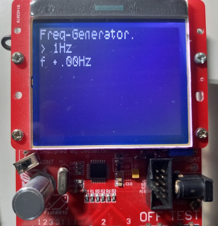

von Michael D. (mike0815)
Hi, wollte seit langem mal den Frequenzgenerator des Testers mit der
Ver.1.13 REF.781 (Fish8840) verwenden. bei den vorhergehenden Versionen
waren die Ausgangsfrequenzen fest vorgegeben und durch scrollen
anwählbar, was ich sehr praktisch fand.
Bei der neuen Menuführung blicke ich überhaupt nicht durch.
Natürlich habe ich auch in der Doku gesucht. Dort wird FG in seiner
Bedienfunktion nicht erwähnt...
Gruß Michael
von Horst O. (obelix2007)
Hallo Michael,
... in den neueren Beschreibungen kannst Du es nachlesen:
Kapitel 3.2 Optionale Menüfunktionen für den ATmega328
... ab Seite 41
Gruß Horst
Das ging ja fix. Auf die Seite wäre ich nie gekommen, bin da wohl
woanders rumgedümpelt. Das Projekt wurde nach GitHub verschoben?
Vielen Dank für die schnelle Hilfe Horst!
Gruß Michael

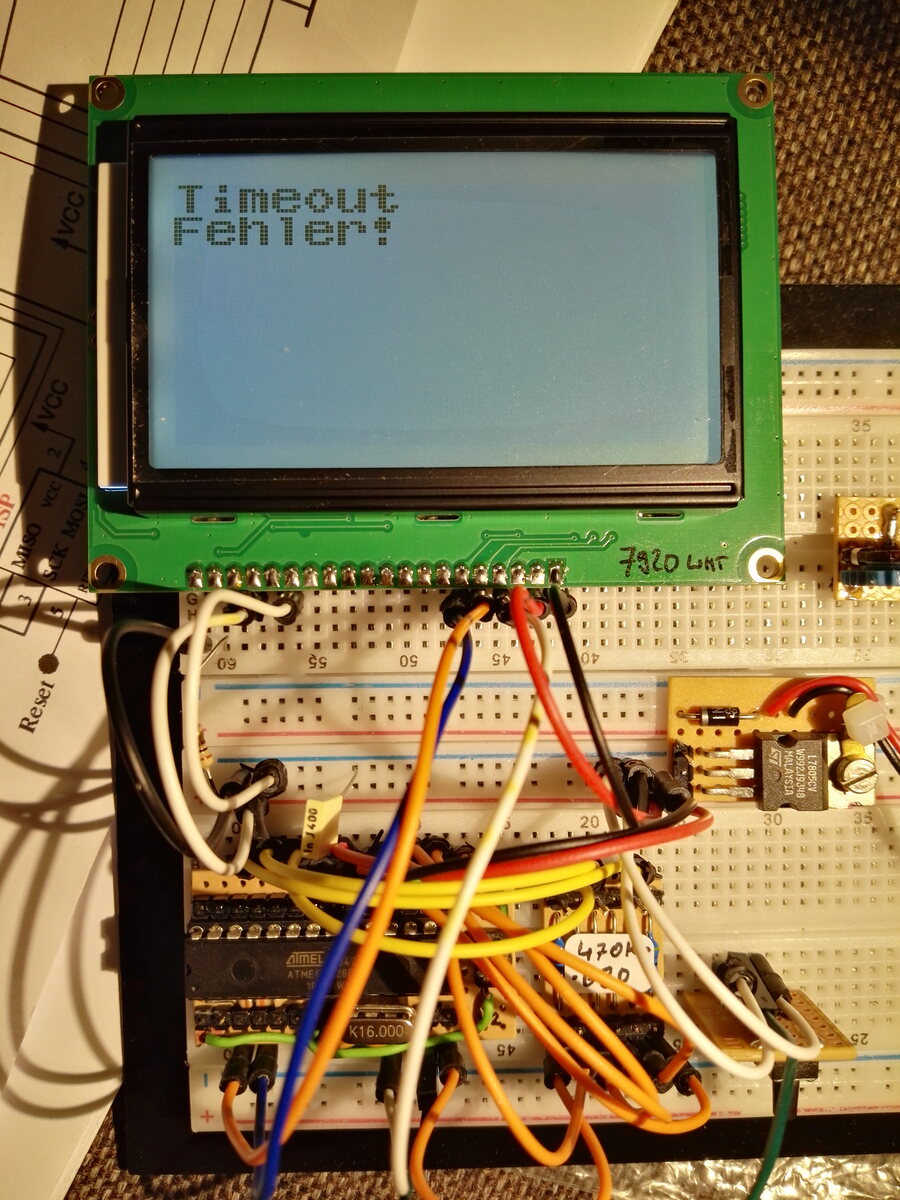

von Leon T. (ltumm)
Frage für Karl-Heinz
Ist es möglich das 1602 Display mit I2c zu benutzen in 1.12k und 1.13k?
Was hat sich geändert zwischen die 2 Versionen, mein Nano Setup hat
schwere Probleme mit der 1.13k Version mosfet während nicht
angeschlossen, Selbsttest bricht ab weil Kapazität nicht erkannt wird.
Ich denke an wait subroutines oder vielleicht adc oversampling.
In 1.12k wird nur die Kapazität mit große Abweichungen gemessen, der
Rest funktioniert ziemlich gut. Habe das ganze auch auf neue Hardware
aufgebaut mit gleiches Resultat.
Schöne Grüße von Leon Tummers aus den Niederlanden.
von Leon T. (ltumm)
Hallo Markus
Leider habe ich mich vertan, der kleine Elko zeigt jetzt 1180 uF an
statt 470, der große 15 mF statt 2200uF also der Messfehler steigt
exponentiel mit die Größe des Elko.
Leider klappt die 1.43m auch nicht so richtig, am Display kommt als
erste Zeile Grafik raus und dan was mit Pro und dsg was wieder schnell
verschwindet. Auch die 1.13 ardutester kommt mit mosfet Daten ohne
angeschlossenes Bauteil. Wenn ich umschalte auf Vt100 das gleiche.
Die wiederstände habe ich unter das Nano zwischen die Pins auf die
lochplatine verbaut.
Was ist deine neueste m Version die sich noch auf 1.12 von Karl-Heinz
basiert? Habe jetzt auch ein i2c 1602 zur Verfügung um das ganze noch
mal neu zu bauen. Vielen Dank und Schöne Grüße von Leon Tummers aus den
Niederlanden.
von Markus R. (madires)
Vielleicht ist ein Pin vom ATmega defekt. Starte mal den Selbsttest und
poste die Werte.
von Leon T. (ltumm)
Hallo Markus selbsttest funktioniert auch nicht richtig in der 1.13k
Version aber Tester 2x aufgebaut und mit verschiedene arduino nano‘s
versucht. Ich möchte noch einmal neu bauen mit i2c 1602 und nur eine
Taste sodass der Aufbau so einfach wie möglich ist. Ich will dabei die
Wiederstände separat auf die Platine aufstellen vielleicht hilft das.
Nützen die testierte von 1.12k vielleicht?
von Leon T. (ltumm)
Hallo Markus leider nur eine Datei möglich pro Beitrag dies ist der
einzige vollständige Test die mir gelingt
von Leon T. (ltumm)
Hallo Markus leider nur eine Datei möglich pro Beitrag dies ist was in
1.13k heraus kommt
von Leon T. (ltumm)
Hallo Markus leider nur eine Datei möglich pro Beitrag und dies ist was
in 1.43m heraus kommt wahrscheinlich mein Fehler.
Schöne Grüße von Leon und voraus Dank für deine Mühe
von Leon T. (ltumm)
Neuer Versuch
von Leon T. (ltumm)
Neuester Versuch

von Ralle E. (ralleeiner)
Hallo und guten Abend,
wisst ihr von Problemem mit Grafikdisplays mit ST7920 über SPI Bitbang?
Ich habe zwei verschiedene Displays getestet, aber erhalte stets nach
der Versionsanzeige "Timeout Error". Herkömmliche Zeilendisplays bei
gleichem Aufbau laufen tadellos. Bin für jeden Tip dankbar...
Gruß Ralle
Beim Timeout-Fehler wurde der Watchdog ausgelöst. Probiere bitte in
ST7920.c in der Funktion LCD_ClearLine() am Anfang nach den Variablen
Folgendes einzufügen:
  wdt_reset();                /* reset watchdog */
Die Funktion LCD_ClearLine() gibt es zweimal!
Hallo Markus,
herzlichen Dank für diesen Tip! Tatsächlich klappt es damit jetzt über
den Batterietest hinweg bis zur "Suche...". Danach kommt jedoch sofort
erneut der Timeout Fehler. Sollte ich noch weitere Stellen in der
ST7920.c berücksichtigen, außer den beiden genannten?
Viele Grüße, Ralle
Das scheint mir Richtung MCU-Takt zu gehen. Hast du vielleicht den
8:1-Vorteiler in den Fuses aktiviert? Oder ist die MCU-Frequenz im
Makefile falsch?
> Makefile falsch?
Hallo Markus, hallo zusammen,
ich habe meinen Testaufbau wieder mit einem einfachen Zeilendisplay
verbunden und verschiedene Tests gemacht, der Tester arbeitet tadellos
und erkennt die Bauteile. Alle Softwareschalter sind auf default, ich
stelle wirklich nur in der config_328.h das Display um auf das ST7920,
wechsle das Display aus und schon ist der Timeout-Fehler sofort wieder
da, kurz nachdem "Suche" erscheint.
Damit würde ich eine falschen MCU-Takt ausschließen, könnte es am
Display liegen? Ich habe es ausgewählt, da es sehr groß ist und ohne
Brille gut lesbar. Vielleicht sollte ich doch ein anderes Display
versuchen, was besser unterstützt wird?
Viele Grüße
Ralle
Du könntest noch ein "wdt_reset();" in die Funktion LCD_DotPos() in der
Datei ST7920.c packen. Ich hatte beim Schreiben des ST7920-Treibers auch
mit einem ATmega328 bei 8 MHz und Bitbang-SPI getestet. Daher bin ich
etwas über das Timeout verwundert. Der ST7920 braucht zwar bei SPI drei
Bytes statt nur einem, aber das ist bei einem Monochromdisplay nicht
weiter tragisch. Ich denke, dass das Timeout (2s) eine andere Ursache
hat.
Hallo Markus,
kleiner Eintrag, große Wirkung! Mit dem wdt_reset läuft es jetzt, was
bin ich froh! Damit kann ich den ganzen Aufbau endlich fest
zusammenlöten.
Vielen herzlichen Dank!
VG Ralle

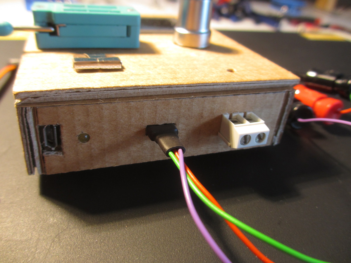

von Klaus R. (klaus2)
...damit ich nicht nur Fragen stelle hier mal der Stand, vll ist es ja
für irgend wen interessant / inspirierend:
- Gehäuse 8x10x2,5 - Prototyp aus Wellpappe (vermtl mache ich ein
Pultgehäuse draus)
- alte Powerbank geplündert
- LiPo Spg wird gemessen (3.3k -> 10k ändern)
- Drehencoder ist eingebaut aber noch nicht final angeschlossen
- der ZIF Sockel ist schon zml durch, den muss ich mal durch einen neuen
ersetzen...
- Anschlussmgl für PWM out / FreqMess fehlt noch (weiß noch nicht, was
ich "praktisch" finde)
- SMD Testfeld TBD (ich hatte leicht federn gelagerte Kupferstreifen am
externen Feld, das verschafft besser Kontaktmöglichkeiten durch Andruck
- eine Messbuchse für Cs kommt noch dazu, ähnlich wie in meinem alten
Voltcraft DMM
- SW TBD: BattMsg auf 2:1 anpassen, Warnschwelle auf 3.3V / 3.0V (Lipo)
setzen, Drehencoder aktivieren
-> "So" funktioniert er aber erstmal wieder...
Klaus.
