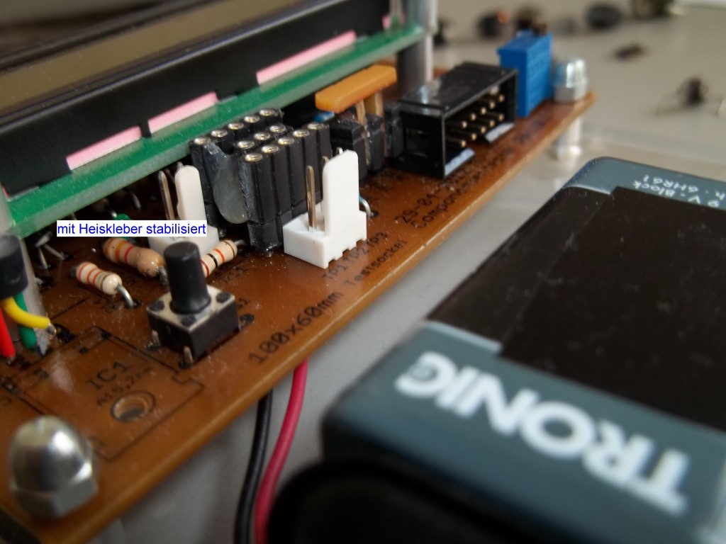

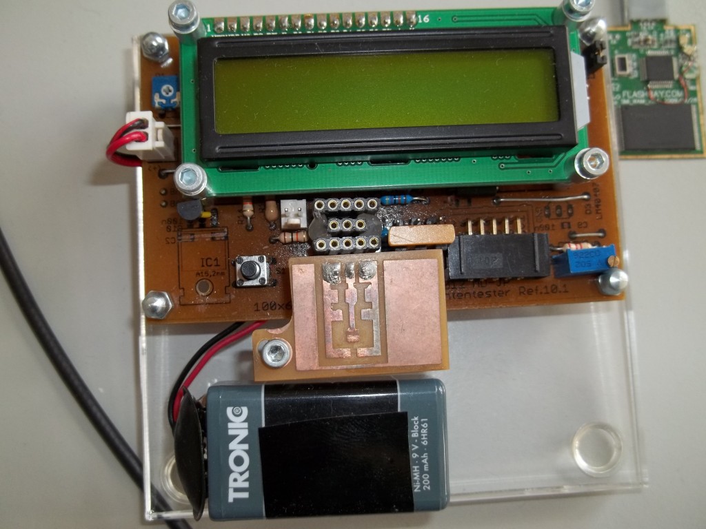

Dann steuere ich mal meine Version des mechanischen Aufbaus bei. Ich verwende kurze Präzisions-Sockel mit kleinem Durchmesser in einer 5er Reihe, damit man auch Probanten mit grösseren Rastermaß messen kann. Die äusseren Pins unter dem Sockel, habe ich entfernt und quasi je an die Probpins 1+3 gebrückt. Auf diese Sockel, stecke ich dann weitere Präzisionsockel, allerding in längerer Ausführung u. mit grösserem Durchmesser. Diese passen "press" in die kleineren Sockel und werden zusätzlich mit Heißkleber stabilisiert. Für grössere Ptrobanten, die nicht in die Sockel passen, benutze ich auch Grabber mit PSK Stecker, die jetzt aber nicht gerade der Reißer sind. Für große Elkos u. Leistungstransistoren, reichen die allemal. Man könnte noch, um den Leitungswiderstand so gering wie möglich zu halten, Silikon-Messleitungen verwenden, allerding könnte es mit den Grabbern ein wenig eng zugehen. Zum besseren Verständnis, siehe Fotos im Anhang! Gruß Michael

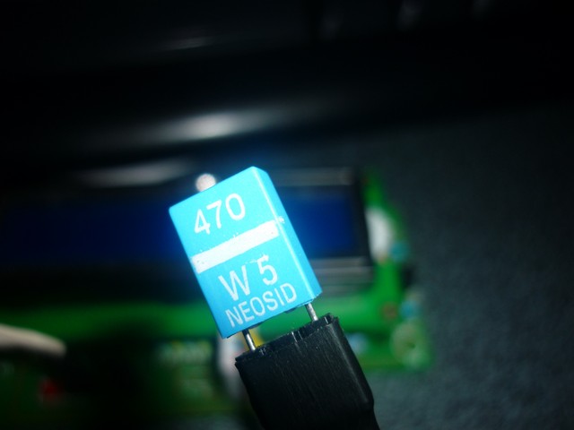

Hi karl, as you can see from pictures i've trobles trying to measure inductors of nominal value of 470 uH. If i tryng lower or grater value i get a correct value. Where is the cause of this beaviour ?
Hi Simone, in the english pdf documentation of version 1.00k the description ot inductance measurement is not included. You can read the pdf dokumentation in the Doku/trunk/pdftex/english path of svn archiv. In this document you will find, that only for inductors with a resistance of less than 8 Ohm a method of measurement is used without the current limiting 680 Ohm resistor. Without this resistor inductors of about 10 µH are detected. To detect a inductor with the included 680 Ohm resistor the inductance must be much higher, since time constant of current growing is inverse proportional to resistance. This may be the reason for the missing detection. My test coil of 1.5 mH has only 5.4 Ohm resistance! A coil with the same inductance but less resistance would probably be detected. You can test this behaviour, if you connect a previously detected inductor with lower inductance together with a serial resistor of 8Ohm. Best regards Karl-Heinz
