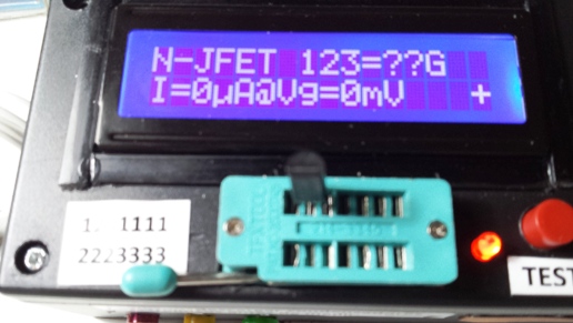

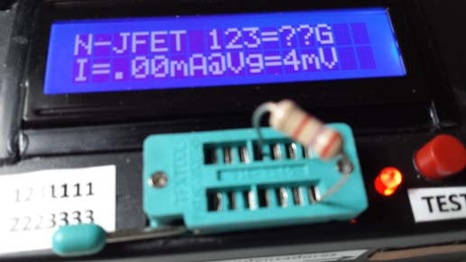

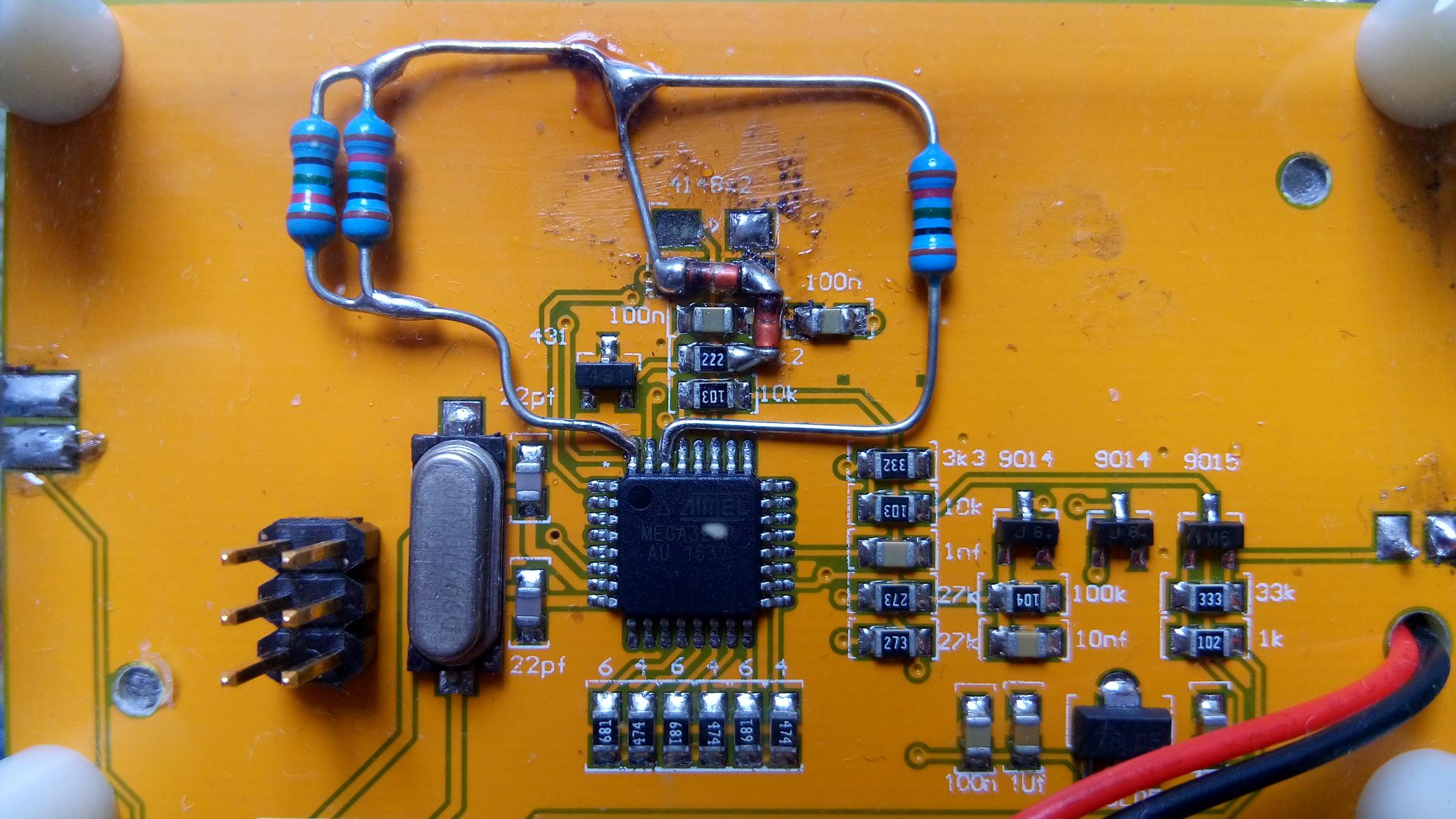

Noting the various versions of the transistor tester. Just pointing out a common blunder in almost all circuits using these LCDs. The 10k potentiometer connected to pin 3 - "Vee" of the LCD - should not connect to Vcc, either directly, or through another 10k resistor as in some versions. This is a mistake blindly carried over from the earliest "example" circuits in the LCD datasheets. With no connection to Vcc, the potentiometer is used simply as a variable resistor and its value can be reduced to 1k to give full-range control of the contrast voltage. To understand why this is so, you need to know that on the LCD board there is a 11k resistor ladder (five 2k2 resistors) from Vee to Vcc. The contrast control simply adjusts the total voltage across the ladder, generally to around 4.5 V. The 3.3 V version of the LCD includes a charge pump to develop this voltage and not to power the HD44780 chip which works just fine on 3.3 V.

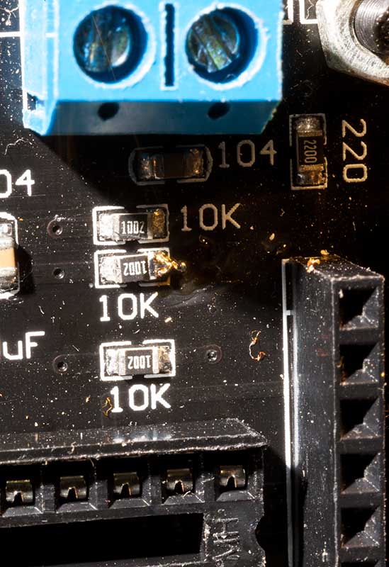

Habe mal eine Frage... Ich habe den meinen T4 Tester vor gut 2 Jahren mit Widerständen ausgestattet und geflashed... Er funktioniert auch, nach damals vielem hin und her wegen Dioden und so... Möchte diesen nun mal auf V1.12 updaten... Oder bringt mir das Update nicht viel? Welche Software muss ich hier nehmen?... mega328_T3_T4_st7565 oder mega328_T4_v2_st7565??? Wie ich das mit dem makefile gemacht hatte finde ich schon wieder im Verlauf :)... Lese hin und wieder auch von V1.13... Diese gibt es aber anscheinend nicht für den T4 tester...
Dominic K. schrieb: > Ich habe den meinen T4 Tester vor gut 2 Jahren... Wuerdest du mich mal schlau machen was ein T4- Tester ist? Am Besten mit Link. Deine Fragen kann ich dir leider nicht beantworten, dafuer bin ich zu lange raus.

Habe seinerzeit, also jetzt nun vor ca 2 Jahren denke ich die Pull-Up Widerstände nachgerüstet. (Siehe Bild) Eine Diode ist mir damals abgerissen (keine gescheite Lötspitze zur Hand^^), darum schauts so aus. Bin mir nicht mehr ganz sicher, welche Einstellunegn ich damals machen musste, aber mir wurde sehr geholfen. Der Tester läuft auch so, bisher auch bals 2 Jahre im StandBy mit einer Batterie, denke habe damals alles richtig gemacht. Nur mit den Einstellungen im Make File muss ich mich dann noch mal auseindersetzen. Werde dann mal versuchen V1.12 zu flashen. V1.13 geht hier genau so, ohne große Probleme? Und gibt es irgendwo eine Art ChangeLog in der auch die Änderungen zu V1.13 vertreten sind? Danke schonmal für die auch nach so langer Zeit immer noch echt raschen Antworten und Hilfestellunegn :-).
Dominic K. schrieb: > V1.13 geht hier genau so, ohne große Probleme? Bei Version 1.13k sind mir keine besonderen Probleme bekannt. Neben einigen kleinen Erweiterungen sind hauptsächlich kleinere Fehler beseitigt. Mit nachgerüsteten Pull-Up Widerständen kann die SPI-Schnittstelle im Open-Collector Modus betrieben werden. Das hilft, die Spannungsüberhöhung des st7565 Controllers zu vermeiden. Es scheint aber auch ähnliche Controller zu geben, die 5V tolerante Eingänge besitzen. Dann sind die Pull-Up Widerstände und die Option in der Makefile nicht notwendig. Sonst muß in der Makefile die Option CFLAGS += -DLCD_SPI_OPEN_COL gesetzt sein. Das ist bei der Standard-Konfiguration (mega328_T3_T4_st7565) nicht der Fall. Nach der Änderung der Makefile muß die Software neu übersetzt werden (make). > Und gibt es irgendwo eine Art ChangeLog in der auch die Änderungen zu > V1.13 vertreten sind? Ein kurzes Protokoll der Änderungen gibt es in der Datei Software/tags/changelog.txt. Die letzten Änderungen stehen immer oben, bei einer abgeschlossenen Version steht die Versionsnummer mit Datum in einer Zeile. Die samplingADC Funktion von Pieter-Tjerk war auch schon bei der Version 1.12k integriert. Bei beiden Versionen wird bei der Kalibration ein zusätzlicher Kondensator (10nF-30nF) benötigt, mit dem bei der Messung später kleine Induktivitäten zum Schwingkreis ergänzt werden können. Aus der Schwingfrequenz und der bekannten Parallel-Kapazität kann dann die Induktivität vom Tester berechnet werden. I

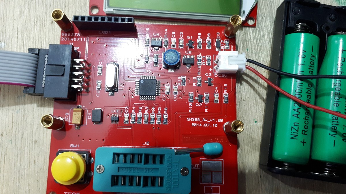

Hi, I have this tester GM328_3V_V1_20 which damaged the chip, we have put a new chip but when recording the firmware Atmega_3.3V does not work, I have the doubt of the fuses please someone can give me or if you have the firmware functional? regards

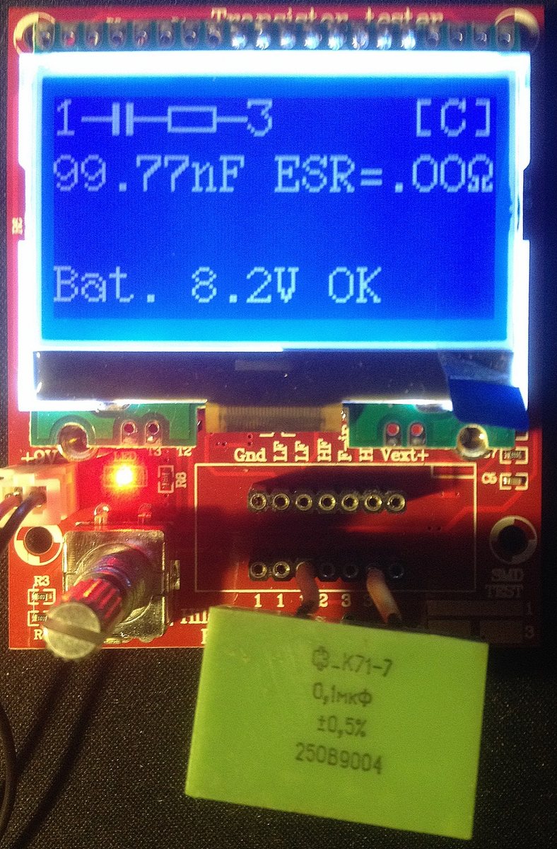

Hallo hier im Forum
... hat jemand schon mal den Cina-Clon "Hiland - M644 Multifunctional
Transistor Tester LCR" mit Karl Heinz' Software V1.13
(mega644_hiland_m644) getestet?
... funktioniert bei mir bestens, allerdings ist bei der
Erst-Inbetriebname ja die Kalibrierung fällig. Hier fiel mir auf, das
der Warte-Schritt zum Einstecken des (ersten) Hilfs-Kondensators --||--
> 100nF nicht erfolgt - stattdessen ist nur kurz 200nF in der Anzeige
und es geht sofort weiter in der Kalibrierung.
Bei der etwas später erfolgenden Abfrage des zweiten Hilfs-Kondensators
(4-30nF)ist wie gewohnt der Warteschritt und die Kalibrirung wird dann
auch richtig abgeschlossen.
Verhält sich in diesem Punkt der "644er" anders als der "328er" oder
wird dieser Teil der Kalibrierung nicht mehr benötigt?
Die Messwerte des Testers sind durchaus brauchbar und plausibel, nur die
niedrigen ESR-Werte, die bei Testern mit dem "328er" zwischen 0,02- 0,5
Ohm liegen, werden vom "hiland-M644" mit 0,00 Ohm bewertet?
Gruß Horst
Die ATmega644/1284 Version benutzt einen eingebauten Kondensator. Daher
wird dieser Schritt ohne Wartezeit abgeschlossen. Die ESR-Messung werde
ich noch einmal überprüfen, wenn ich wieder mehr Zeit habe. Tritt die
ESR-Fehlmessung nur bei kleineren Kondensatoren auf oder auch bei Werten
>10uF?
Die Messung von kleinen Kondensatoren ist sehr zeitkritisch, da sich die
Ladespannung schnell ändert.
Hallo Karl Heinz, danke für die schnelle Antwort. Der größte Kondensator hierbei war ein 1uF Folien-Typ. Gruß Horst
#5762653
Beachte die Arduino Portierung die unter Arduino Tools arbeitet.... https://create.arduino.cc/projecthub/plouc68000/ardutester-v1-13-the-arduino-uno-transistor-tester-dbafb4?f=1
Horst O. schrieb: > Der größte Kondensator hierbei war ein 1uF Folien-Typ. ... ich habe das nochmal überprüft. Der Fehler tritt auch bei größeren Kondensatoren auf - Werte < 0,8 Ohm werden als 0.00 Ohm angezeigt - erst darüber sind die Werte mit denen der "328er" vergleichbar. Das trifft im übrigen auch bei Widerstandsmessungen unter ca. 1 Ohm zu, die ebenfalls als 0.00 Ohm angezeigt werden. Gruß Horst
Horst O. schrieb: > Der Fehler tritt auch bei größeren Kondensatoren auf - Werte < 0,8 Ohm > werden als 0.00 Ohm angezeigt - erst darüber sind die Werte mit denen > der "328er" vergleichbar. Die Ursache war eine falsche Abfrage in der Funktion GetESR.S speziell für den ATmega644. Auch nach Beseitigung des Fehlers sind Abweichungen des ESRs für kleine Kapazitäten feststellbar. Da muss wohl auch die Korrekturfunktion für die ATmega644 Familie angepasst werden.
Horst O. schrieb: > Der Fehler tritt auch bei größeren Kondensatoren auf - Werte < 0,8 Ohm > werden als 0.00 Ohm angezeigt - erst darüber sind die Werte mit denen > der "328er" vergleichbar. Die Korrektur für kleine Kondensatoren ist nun auch für den Mega644 angepaßt. Wie auch beim Mega328 kann man bei der ESR-Messung keine hohe Präzision erwarten. Speziell bei kleinen Kapazitäten wird der Meßfehler größer. Die Anzeige reicht aber meistens aus, um die Qualität von verschiedenen Bauformen zu vergleichen. Bei Elektrolytkondensatoren kann man "ausgetrocknete" Exemplare in den meisten Fällen erkennen. Zum Vergleichen von Kondensatoren sollte man immer mit dem gleichen Tester messen.
Karl-Heinz K. schrieb: > Die Korrektur für kleine Kondensatoren ist nun auch für den Mega644 > angepaßt. Hallo Karl Heinz, danke für Deine Mühe - habe die neue Version des "hiland-M644" soeben ausprobiert - alles Super. Gruß Horst
