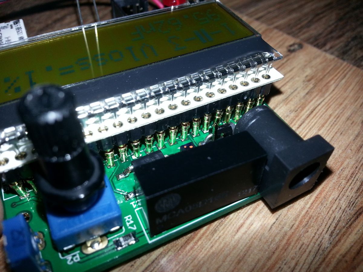

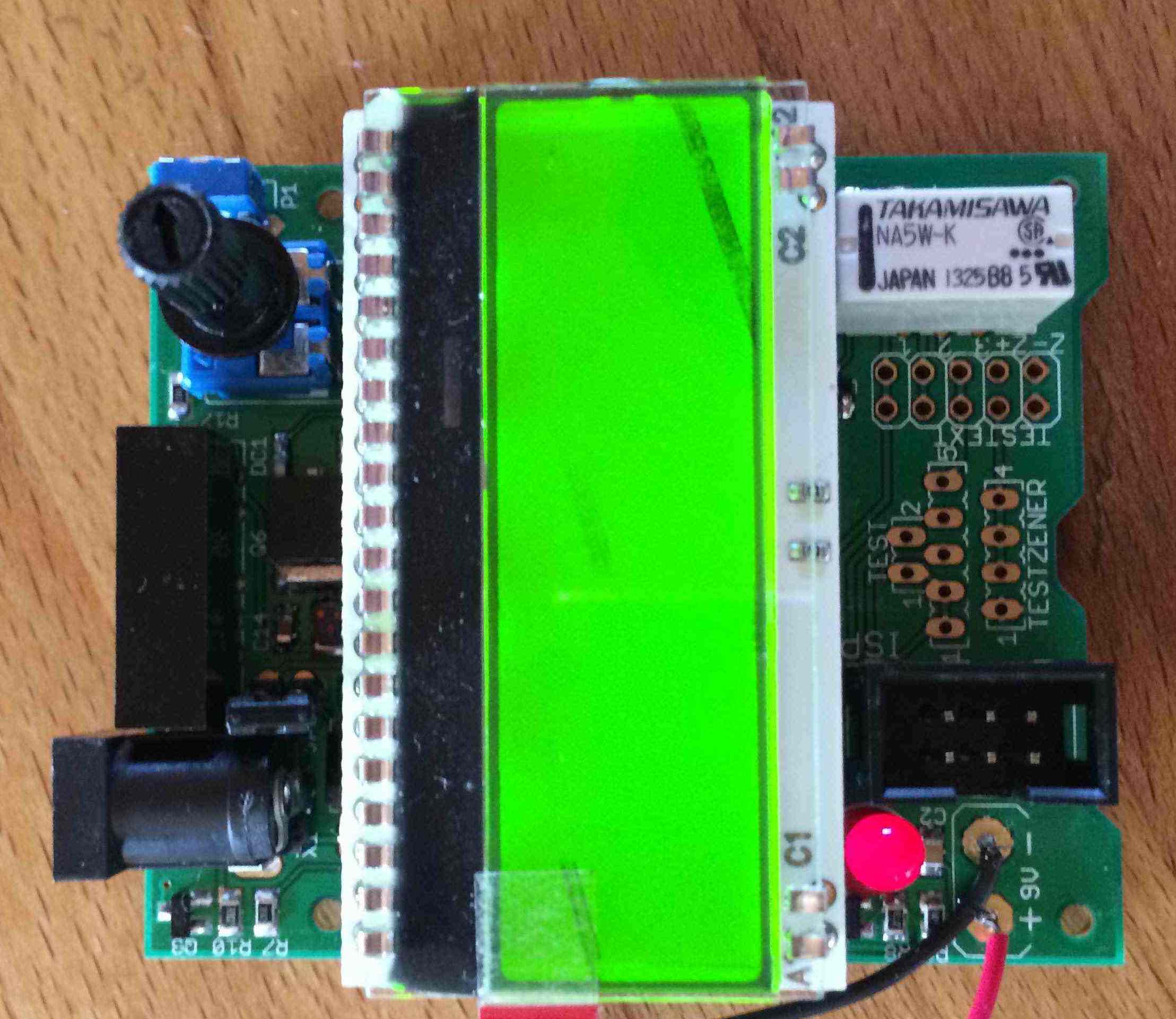

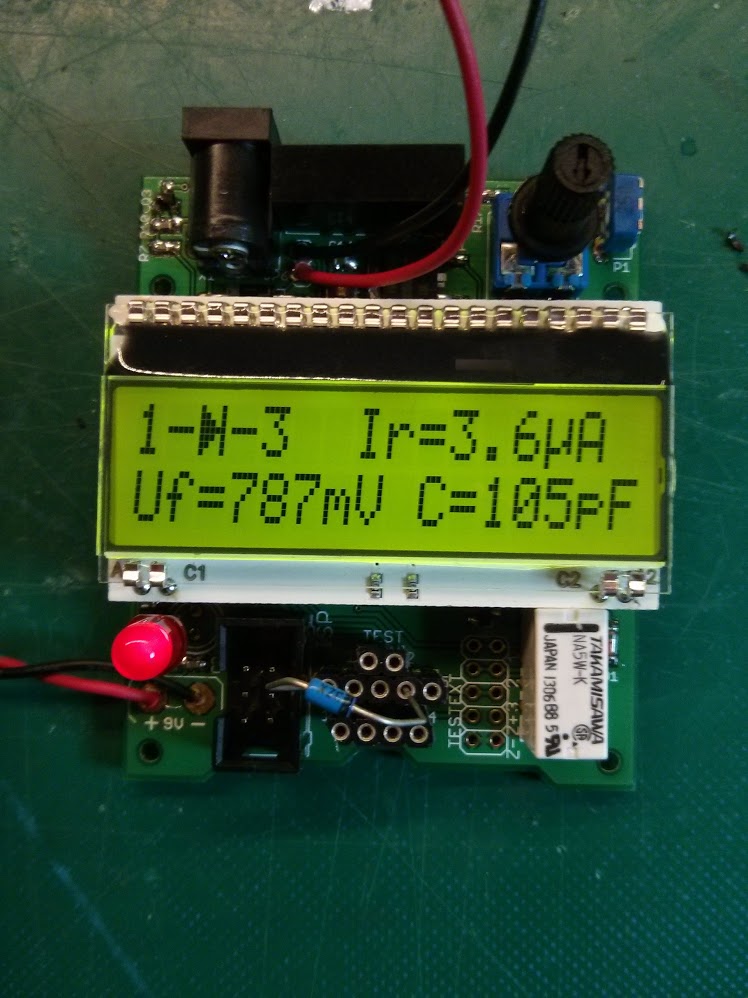

Heute kam schonmal Reichelt an, und ich habe den Code auf meinem
Prototypen für das DOGM-Display angepasst. Hintergrundbeleuchtung ist
noch nicht angebaut, daher das weiße Blatt dahinter, sonst ist das
Display schlecht ablesbar (da komplett transparent).
Tut nun wunderbar, aber er muss noch etwas aufgeräumt werden bevor er
nach Upstream gehen kann.
von Dirk K. (millenniumpilot)
Hallo Moritz,
schönes kompaktes Gerät. Hast Du gut designt. Wenn das mit dem Display
klappt, steige ich eventuell doch auf das DOGM-Display um.
Musstest Du dafür nur die lcd-routines.h anpassen oder waren noch
weitere Änderungen notwendig?
Gruß Dirk
von Moritz A. (moritz_a)
lcd-routines.c und eventuell lcd-routines.h, ich habe das Timing erstmal
konservativ gewählt um dieses als Fehler auszuschließen und muss noch
schauen wie weit ich da runter kann.
Ist am Ende aber nur eine Option im Makefile das umzuschalten.

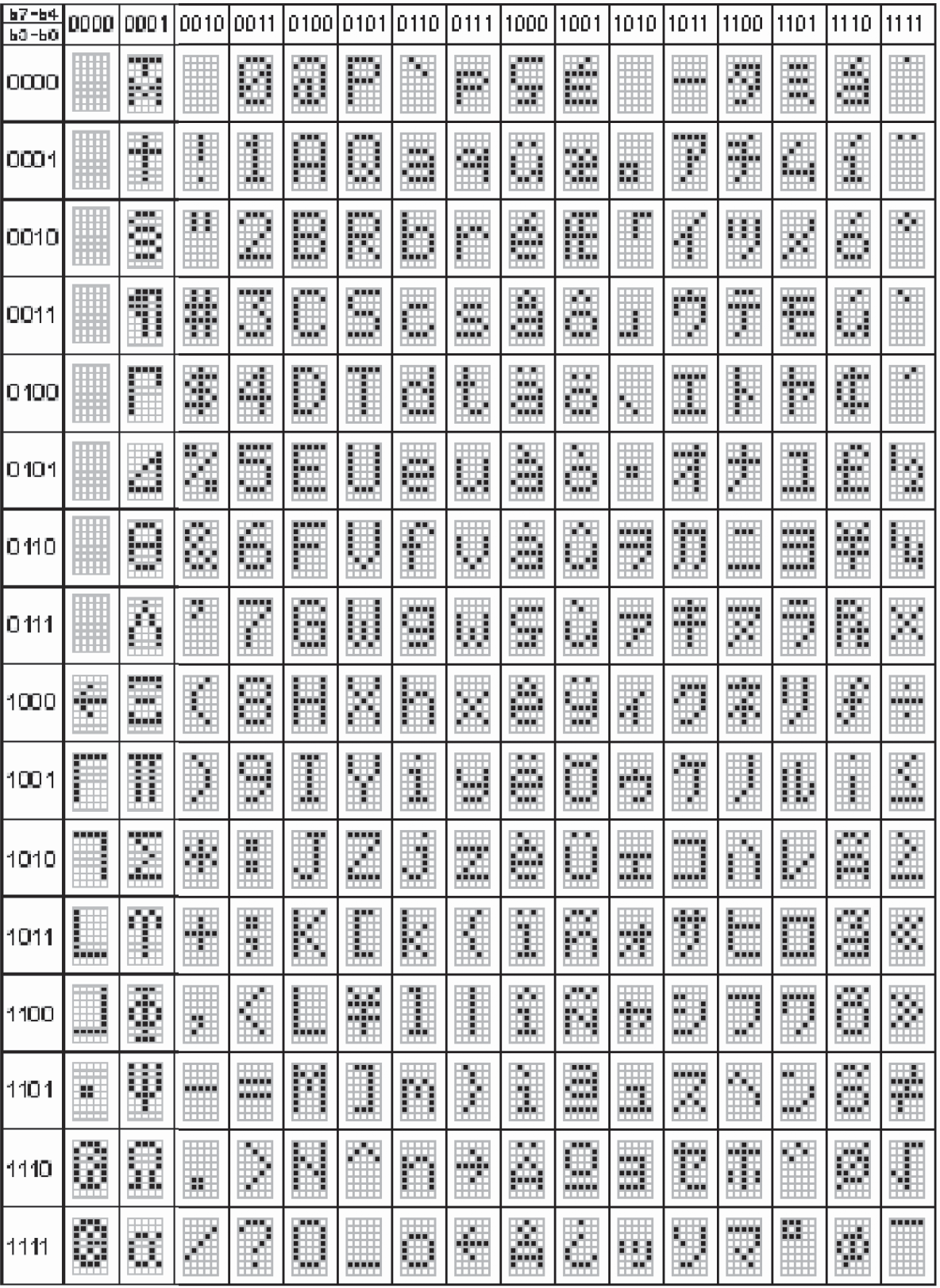

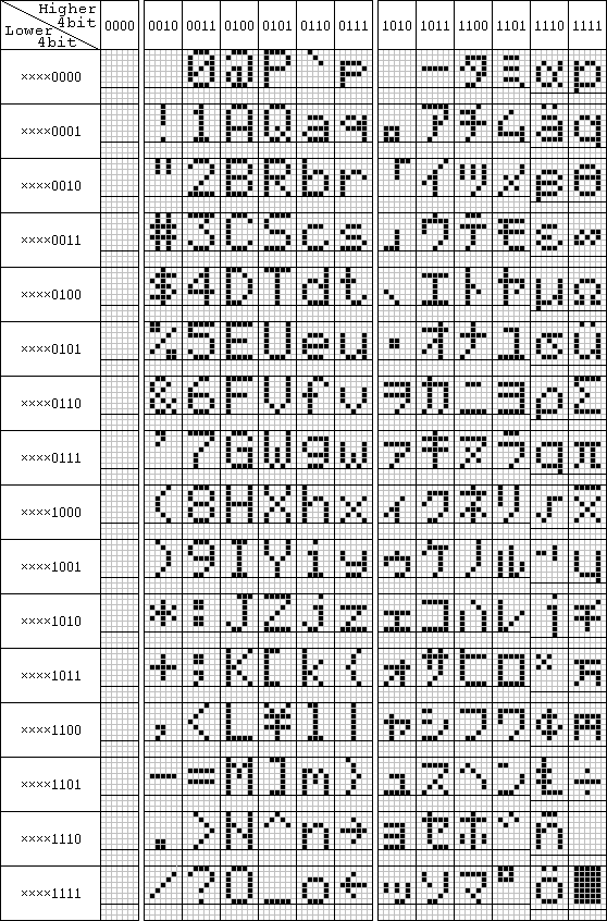

So, ich darf mir dann wohl doch nochmal die Zeichensätze zu Gemüte
führen und auf Übereinstimmung testen, irgendwas kommt immer noch dazu
Sieht jemand spontan ein µ beim dogm, oder hat es das Zeichen wirklich
nicht? Als Custom-Char ist es ja im Tester-Code immerhin sogar schon
vorgesehen.
Andreas A. schrieb:
> ah ok, hatte auch schon im Git gesucht, nur nicht gefunden, danke :)
Du meinst vermutlich im Projekt-SVN, oder?
von Nightowl (Gast)
11100100
von Nightowl (Gast)
Entschuldigung das war Unfug, hab in die falsche Tabelle geschaut.

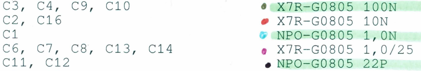

Achja, da wäre noch was:
Im Gegensatz zu den Rs sind die Cs ja nicht beschriftet, daher habe ich
die Rollenabschnitte farblich markiert (siehe Anhang). Ich hoffe dass
die Farben für jeden ausreichend differenzierbar sind, sonst sollte es
auch aus den Abschnittslängen hervorgehen, die 22p hatten sogar schwarze
Enden und nicht diesen seltsamen Braunton.
Bei den SOT23-Transistoren ergibt sich der Typ direkt aus der Menge,
BC847C ist dreifach dabei, BC807 einfach.

ich habe gestern Abend mit der Bestückung der Platine angefangen. Soweit
kein Problem, auch das kleinste SMD Bauteil war mit einer ruhiger Hand
und spitzer Lötspitze gut zu löten. Leider hatte ich bei der ersten
Inbetriebnahme Probleme mit dem Display. Es hatte sich herausgestellt,
dass die mitgelieferten Sockelleisten nur schlechten Kontakt mit dem
Display haben, da die Anschlüsse vom Display ein Stück zu kurz sind.
Daraufhin habe ich die Sockelleiste ausgelötet und Präzision-Stifte aus
anderen Leisten, einzeln,  wieder eingelötet. Daher mit Tipp: Prüft vor
dem einlöten, ob das Display richtig im Sockel sitzt – sonst sitzt man
die ganze Nacht vor dem Ding.

Das tut mir leid, das Problem hatte ich hier so nicht.
Eventuell ist der IC-Sockel ein bisschen höher oder die
Hintergrundbeleuchtung nicht ganz so dicht am Display, dass es sich
gerade nicht mehr ausgeht :/
Möglicherweise reicht es auch schon, die Leiste mit 1mm Abstand oder so
zum PCB einzulöten, so dass das Display wirklich direkt oben auf ihr
aufliegt?
Moritz

von Bastian K. (b0b45)
Hi Moritz,
es kann sein, dass der AVR ein Stück zu hoch sitzt.
Nachdem ich nun ein paar Bauteile getestet habe, scheind alles zu
Funktionieren. Was mir aber noch aufgefallen ist, die Selbsttest
Funktion, beim Kurzschluss der Eingänge, startet nicht. Kann es sein,
dass diese Funktion in deinen Hex-Files deaktiviert wurde?
die dunkle Farbe ist nur auf dem Foto. Ist das normale Display aus der
Bestellung.
Die Selbsttest-Funktion scheint auch zu funktionieren. Das eigentliche
Problem ist, dass mein Gerät hochohmige Bauteile an PIN1 und PIN2 und
gelegentlich auch PIN2 und PIN3 nicht erkennen kann. PIN1 und PIN3 geht
Problemlos. Leider haben Austausch der Widerstände von PIN2 und Ausbau
des Sockels keine Wirkung gezeigt. Der ATmega läuft Problemlos auf
meinem anderen Transistor-Tester Board mit normalem Display in der neuen
Softwareversion.
Vielleicht hat jmd. anderes seine Schaltung schon aufgebaut und kann
berichten ob alles läuft.
MfG
B0B
ich habe mir meine Platine nochmal genau angesehen. Es wäre möglich,
dass ich den LM339 falsch herum eingelötet habe. Ich habe mich bei der
Ausrichtung an der Beschriftung des ICs orientiert. Daher meine Frage:
Muss die leicht abgeschrägte Seite nach links zeigen, bzw. PIN 1 an C10?
Edit: Habe den Schaltplan gefunden, ja ich muss das IC umdrehen.
MfG
B0B
So,
Fehler gefunden - Patient lebt...
War eine winzige Lötbrücke an C16 zum Prozessor Pin.

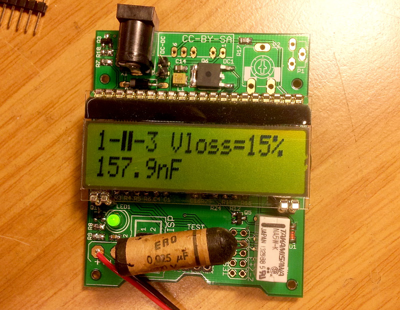

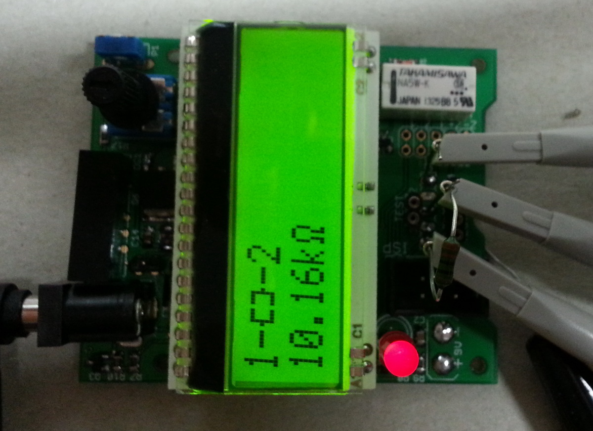

von Jürgen K. (jokri)
erstmal meinen Dank an Moritz!
Ich hatte zuesrt Probleme den Atmel zu programmieren. Schon das setzen
der Fuses klappte nicht. Irgenrwann kam ich dahinter, dass es ein 328er
OHNE P ist, den kannte Burn o mat bis heute nicht. Nach editieren von 2
Files klappte es dann. Nach dem löten Strom angeschlossen und nichts.
Beim messen festgestellt, dass an der Netzgerätbuchse minus am
Innenstift ist. Kenne ich anders ;-) Wieder Strom angeschlossen und
immer noch nichts. Dann noch mal alle Spannungen gemessen und irgendwann
klackte das Relais, jetzt läufts. Ist wohl noch ein Kalter auf dem
Board. Beweisfoto anbei.
Jürgen

Ich hatte aber leider das gleiche Problem wir Bastian, die
mitgelieferten Sockelleisten gaben keinen Kontakt zum Display. Alles lag
flach auf, es wurde kein Mikrometer verschenkt. Also Sockelleiste wieder
raus. ;-( Keine feine Aufgabe, die PCB leidet doch dabei.
Mit einer fast gleichartigen Sockelleiste, bei der aber die Kontakte bis
oben zum Rand gingen, funktionierte dann auch das Display.
Gruß Dirk

Das tut mir echt leid, das war wohl ein etwas übereifriger Sparversuch
von mir im Einkauf, wer möchte bekommt die 12ct von mir
zurücküberwiesen. Eventuell gibt es bei ihr Qualitätsschwankungen, bei
mir tut sie wie geschrieben. Wer sie noch auslöten muss, das Plastik mit
einem Seitenschneider zerstören und dann jeden Pin für sich
erwärmen/ausziehen/Loch säubern dürfte vermutlich deutlich schonender
für die Platine sein.

von Hans M. (hansilein)
Also die Spannungen stimmten, der Controller ließ sich programmieren,
der Taster reagiert wie erwartet, aber dann gehts nicht weiter, siehe
Bild.
Beleuchtung geht auch nicht so schnell wieder aus, keine ahnung was da
die Standardzeit wäre.
Auch keine weiteren Geräusche vom Relais, das müsste doch was tun, wenn
es nur das Display wäre, oder?

von Stephan G. (stephan_g35)
Hallo Moritz,
mein Transistortester läuft jetzt auch. Gab am Anfang zwar ein paar
Schwierigkeiten, aber nun geht es. Vielen Dank nochmal für die ganzen
Mühen!
Eine Frage in die Runde: Kann man das Display invertieren? Am
einfachsten in der Software? Wenn nicht ist das auch nicht tragisch,
habe mich beim Displaytyp dann wohl verkauft...
Nein, da es in Software schlecht den Polarisationsfilter im 90° drehen
kann ;)

von Dirk B. (dirk_b79) Benutzerseite

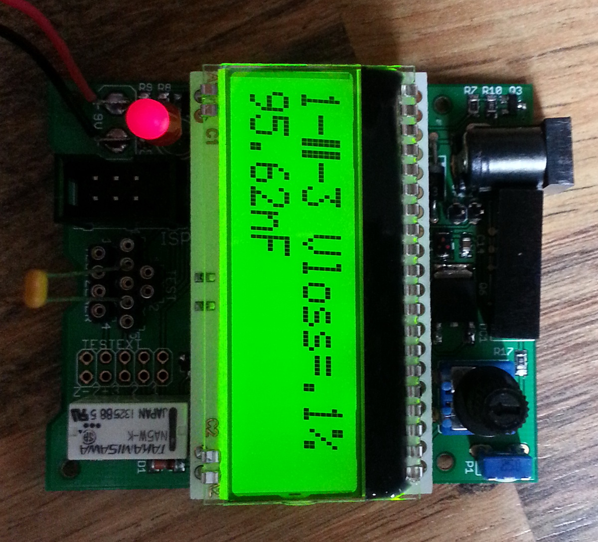

Vielen Dank an alle, die an dem Tester beteiligt sind und speziell an
Moritz für die geleistete Arbeit! Es hat mir viel Zeit gespart, dass Du
diese Sammelbestellung organisiert hat.
Im Anhang der Tester mit einem als defekt erkannten Koppelkondensator
aus einem alten Röhrenradio (hohe Verluste und Kapazität daneben).
Viele Grüße, Dirk Becker
von Kalle S. (kallebmw)
Hi Dirk
wundert mich aber, dass die Kapazität fast um das fast 8 fache ansteigt
25 nF > 157 nF......
Hallo Ihr,
nicht die Kapazität ist angestiegen, sondern die Messung ist
unzuverlässig.
So wie ich Karl-Heinz verstanden habe, stimmt die Messung um so weniger,
je höher Vloss ist.  Und Vloss ist in diesem Fall unterirdisch.
Danke für deine Erfolgsmeldung :)
Ich bin gerade nur etwas irritiert dass du R17 bestück hast, obwohl der
DC-DC-Wandler nicht drauf ist. Oder soll das später noch kommen?
Ja, den habe ich hier liegen, aber noch nicht bestückt ;-).
Viele Grüße, Dirk

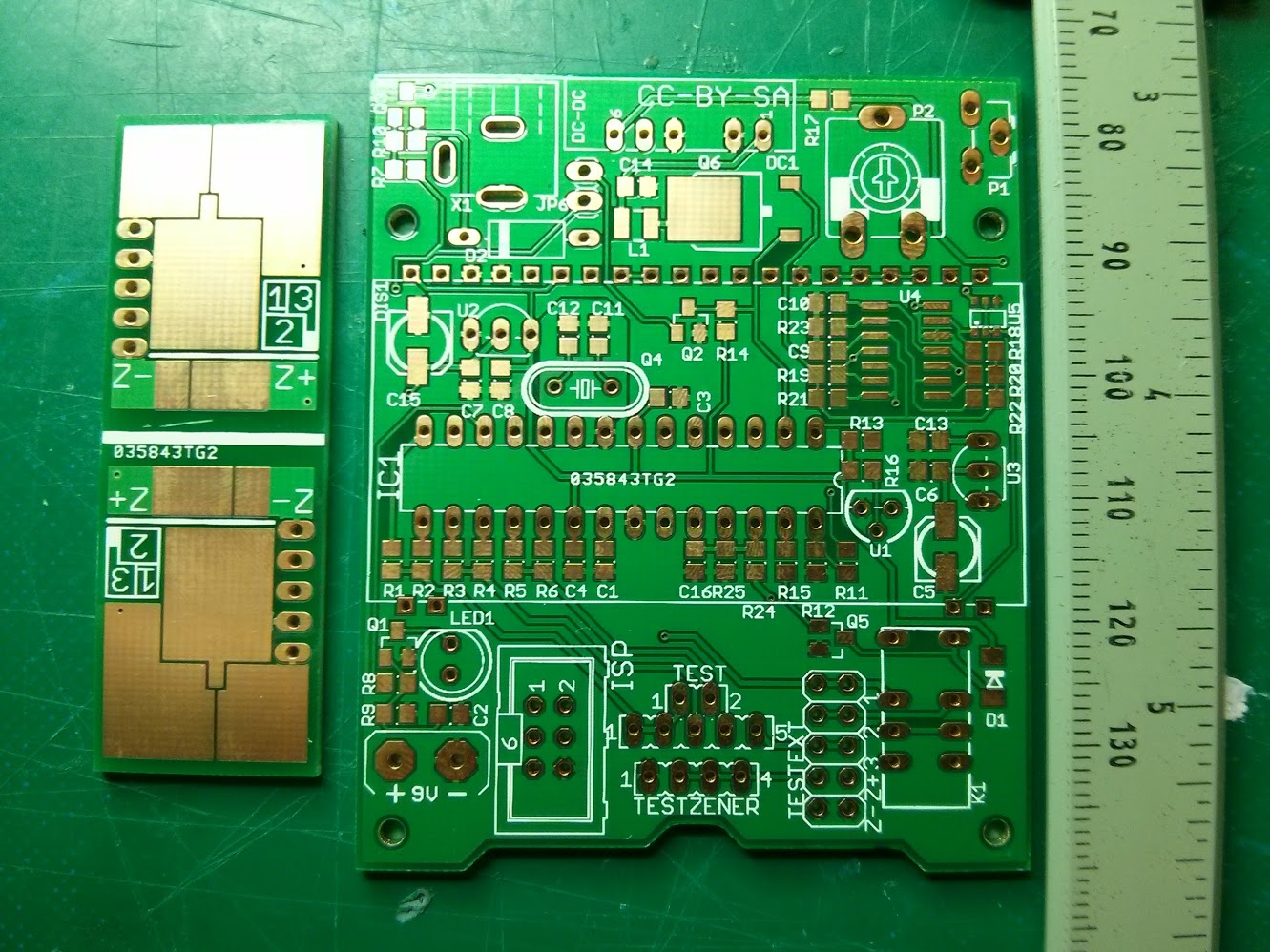

Ich habe mir jetzt auch ein paar günstige ZIF-Sockel[1] besorgt, und
will mir hierfür eine Platine anfertigen, siehe Anhang.
Bin jetzt gerade am überlegen wie ich die Pins am besten aufteile, im
Moment ist es:
Z+  1
Z+  1
Z+  1
Z+  2
Z+  3
Z+  3
Z-  3
So könnte es Probleme mit TO92 im "dreieckigen" Zustand geben, sonst
fällt mir aber kein Nachteil ein.
Zu sehr verteilt sollte es auch nicht sein, sonst kann man sich am Ende
nicht mehr merken, welcher Pin wo ist. Oder hat da jemand noch eine
schlaue Idee zu?

von Bernd D. (Firma: ☣ ⍵ ☣) (bernd_d56) Benutzerseite
> und
> [1]: Ebay 181165728333
Ich habe den den selben Ansatz, weiss nur nicht,
ob ich den Nullkraftsockel auf eine Adapterplatine setze und lieber 3
Bananenbuchsen einbaue, so ähnlich wie hier
Ebay 160995123823
ps: Nullkraftsockel gibt es auch relativ günstig und schnell aus
Deutschland:
Ebay 190950594005
Ja, ich nehme 1112333
              4555555 (Z-dioden)
Diese Sockel haben den Vorteil, das auch mal dickere Beinchen von einem
Leistungwiderstand u.ä. reinpassen.
von Ludwig K. (hellas)
Das mit der Aufsteckplatine macht sich echt gut.
Kann man getrost kopieren.
Ob sich die beiden Nullkraftsockel großartig unterscheiden? Wohl eher
nicht. Unterschiedlich wird wohl nur der Aufdruck sein...
Ich würde eher zu: 1232123 tendieren. Das ist universeller nutzbar.
So wie am Chinaböller...
Nein, natürlich nicht, meinte allgemein, dass die besser sind als in
Moritz's Layout normale Pinfassungen.
Hat auch was. Und die zweite Reihe?
Hallo Bernd,
ich würde mir überlegen, ob es sinnvoll ist, die zweite Reihe für die
Z-Dioden zu belegen. Im Zweifel hat man nämlich dann vergessen, welche
Reihe gerade wofür ist ;-)
Ok, der wahre Grund ist der, dass man durch die gleichgeschaltete
Doppelreihe einfach schneller zum Bauteiltesten kommt, weil man nicht
erst groß die Beine ausrichten muss sondern durch die spezielle
Nummerierung und der Doppelreihe genügend Steckvarianten erhält um auf
"schiefe" Abstandsmaße ohne große Anpassung reagieren zu können.
Hierbei gehts mir vor allen Dingen um Bauteile für die Wiederverwertung,
also Transistoren, die ausgelötet wurden und deren Beine eh windschief
stehen.
Man sollte sich auch unbedingt nicht die Option verbauen, kurze
Kabelklemmen verwenden zu können, die sind nämlich echt praktisch. Daher
ist die Steckvariante der Chinesen echt nicht verkehrt.
Die vergoldeten Steckkontakte habe ich hier sogar liegen. Die werden von
Multi Contact sein und kann man z.B. bei RS beziehen. Preiswert sind sie
allerdings sicher nicht...
Nachtrag: gerade nachgeschaut, die hier sind es:
http://de.rs-online.com/web/p/2-mm-laborsteckverbinder/2615402/
Und wie bekomme ich da TO-247AC rein?
http://www.interfacebus.com/TO-247AC-FET-Package-prf715.jpg
1 2 3 2 1 2 3
x   x   x
  x   x   x
    x   x   x
1-3-1 oder 2-2-2 oder 3-1-3, immer ein Kontakt doppelt belegt.
Weiter der Zenertest würde ich mal sagen.
Grüße
Moritz
Das wird natürlich später auf dem Bestückungsaufdruck stehen, für
vergessliche Hirne wie meines ;)
2. Nachtrag:
Bürklin ist da deutlich preiswerter, wie ein Blick in den Katalog gerade
verrät. Hier gibt es die nötigen Federstecker in verschiedenen
Varianten. Typ MC SA200, MC LS205-L oder MC LS205-S, dazu kämen dann
noch die Tüllen.
Die nötigen Mini-Einbaubuchsen gibt es natürlich auch.
Für alle Katalogbesitzer: Ab S.570/2013
Moritz A. schrieb:
Mortiz: falsch zitiert.
Ich nehme 1112333
Die Reihenfolge 1232123 ist auch bei oberflächlichen Hinsehen leichter
zu verwechseln, abgesehen von deinem Argument mit TO-247 z.B.
Ich habe noch ne Menge vergoldete 2mm Buchsen und Stecker, die kommen
ins Gehäuse und der Nullkraft oben drauf.
Wenn ich es fertig habe mache ich mal nen Bild.

von Holm T. (Gast)
Habe heute auch Moritz Platine zum werkeln gebracht .. und habe das
selbe Problem mit den Buchsenleisten. Die Dinger habe ich gerade
ausgewechselt.
Vext wurde bis eben mit 50,9V angezeigt, erstaunlich hoch.. wie kommt
das aus einem +-15V Wandler?
Ganz einfach, Reichelt packt statt 162K 10,2KOhm ein... das machen die
aus Bösartigkeit natürlich bei engtolerierten Widerständen die ich nicht
im Hause habe, jetzt lügt das Ding 35,5, ich hatte nur 160k 5% da.
Jetzt steht da ein Spitzdach aus 160K und 2,4K 5% ...
Ich hatte auch Probleme beim programmieren des 328P den ich noch
herumliegen hatte, nicht wegen dem Chip sondern wegen dem Makefile und
später dem AVRDude. Ich arbeite unter FreeBSD und der Default ist da BSD
Make das eine teilweise andere Syntax als Gnu Make hat, weswegen es
dieses zusätzlich unter "gmake" gibt. Die zusätzlichen "make" Aufrufe
aus dem Makefile bei den Targets "steril", "upload" und "program" führen
daher aber zu Fehlern, weil "make" eben nicht das Selbe wie "gmake" ist.
Die Aufrufe sollten durch ein $(MAKE) ersetzt werden, dann wird auch das
gerufen was gemeint ist. (es gibt noch eine Anzahl anderer Makes wie
z.B. bmake oder imake oder ..). Falls das Einer der Leute liest, die die
Software warten, bitte mal ändern.
Das nächste Problem war das mit der efuse beim 328P, diesen "Bug" gibt
es schon länger. Mein 328P mit Avrdude 5.11 liefert beim programmieren
von 0xfc 0x4 zurück was natürlich einen Fehler generiert der aber keiner
ist, was klar wird wenn man sich unter Memory Programming im AVR Manual
die Bedeutung der Bits anguckt. Ärgerlich ist die Sache aber trotzdem:
 https://savannah.nongnu.org/bugs/?22248
Jetzt muß ich mal rausfinden wie man das Ding kalibriert..
Bei meiner Bestellung des Warenkorbes bei Reichelt ist wohl was schief
gegangen, es fehlen z.B. die Plastikachse und das 250 Ohm Poti. Ich habe
das aus Poti aus dem vorhandenen Schraddel gekramt und irgend ein
uraltes Ding eingelötet, dabei ist mir aufgefallen das Moritz das Ding
auf der Platine der nächsten Version mal um 180° drehen sollte, die
meisten Potis lassen sich genau von der Anderen Seite her bedienen ..
Falls Einer so eine Plastikachse für die Helligkeit übrig hat, ich würde
mich über einen Brief mit so einem Ding drin freuen, Kohle gibts sofort
über Paypal oder Überweisung, es lohnt nur nicht diese Achse einzeln zu
bestellen.
Gruß,
Holm
> ausgewechselt.
und welche Lösung hast du nun verbaut? Kannst du Bilder einstellen?
von Holm T. (Gast)
Na 2 gestapelte SIL Buchsenleisten aka Präzisionsfassung, Sowas hier:
http://darisusgmbh.de/shop/product_info.php/info/p3596_SIL64PZF-----SIP-IC-Pr-zisions-Fassung--64pol-Sn-Au.html
halt 2 Etagen übereinander, das geht recht saugend und kontaktsicher.
Das sind die selben Dinger die als Kontakte für die Testanschlüsse
geplant sind. Ich habe die eigentlich immer da und kneife mir benötigte
Längen ab..

von Spätzzünder (Gast)
Vielleicht kann mir jemand weiterhelfen.
Ich habe den Transistortester zusammengelötet und programmiert. Das war
alles kein Problem.
Als Firmware nahm ich 1.09.
Ich musste allerdings die Stiftleiste rausoperieren und ersetzen. Nun
sollten aber alle Kontakte soweit in Ordnung sein. Leider bleibt das
Display leer (siehe Anlage).
Spannungen habe ich gemessen und sind soweit in Ordnung. Kann mir da
jemand einen Suchtipp geben?
Hast du in der Firmware den richtigen DisplayTyp+Layout ausgewählt?
CFLAGS += -DLCD_DOGM
CFLAGS += -DSTRIP_GRID_BOARD
So, ich habe nochmals die Spannungen am Display gemessen und D0-D7 an
den LA gehängt.
VDD = 5V
VSS = 0V (GND)
VIN und VOUT = 5V
Sieht ja alles soweit ok aus.
D0 immer HIGH
D1,D2,D3,D4 Zappelt ab und an, sieht soweit ok ist
D5 immer LOW
D6 und D7 sind immer HIGH
Ideen?
Das war natürlich falsch. Lins falsch abgezählt. D0-D3 zappeln. D4-D7
Permanent High.
Hmm… vermutlich ist dann das Display hinüber. Weil Spannungen stimmen.
D0-D3 scheinen Korrekt zu sein. Auch E und R/S arbeiten. Ob der Output
vom LA korrekt ist, habe ich nicht gegen die Software geprüft.
Auf Kurzschlüsse habe ich auch geprüft. Ist alles nach dem Schaltplan.
Ist evtl. jemand bereit mein Display auf seinen Tester zu stecken und zu
prüfen? Am besten aus der Schweiz.
Ansonsten wird mir das Teil wohl auf dem Schreibtisch verstauben, weil
ich wirklich nicht mehr weiss wo ich suchen soll.
Grüsse,
Spätzünder
