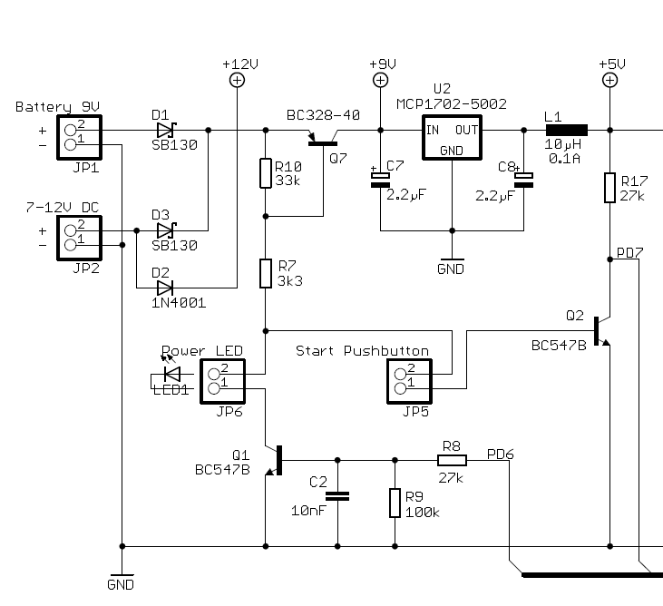

Hallo Männers, ich habe vor Monaten die SMD-Version von Moritz bekommen. Komplett als Bausatz, hatte einfach keine Lust meine Bestände zu durchforsten.;-) Gestern erst bin ich dazu gekommen, das Geraffel aufzubauen. Zunächst ging mal gernichts, doch wenn man die Fuses richtig einstellt, klappt das auch. Zumindest wird eine Diode mit sinnvollen Werten angezeigt, mehr hatte ich zum Schnelltest nicht parat. Heute habe ich das Gehäuse bearbeitet und das Ganze komplettiert. Zunächst bin ich wie ein HB-Männchen rumgesprungen, weil das Ding nicht mit Netzteil wollte! Doch dann: Ahhh, Plus ist außen... (sehr ungewöhnlich) ok, das geht, R und C lassen sich messen, Elkos auch (lag gerade ein 2200/35 auf dem Tisch). Nächster Test: Eine Zenerdiode.... Oups, da wird nix erkannt, als ob die PINs offen sind. Noch ein paar andere versucht und dann alles wieder zerlegt. Erste Messung: Die 30V vom DC-DC-Wandler liegen nicht an. Aber auch an seinem Eingang liegen die 5V nicht an. Am IRFR9024 (Q6) liegen am Source 5V, am Gate rund 2,5V und am Drain tröpfeln noch rund 0.45V raus. Damit kann der DC-DC natürlich nichts anfangen. Wat nu? FET im Himmel? Old-Papa Nachtrag: Schlüsse an der Zuleitung zum DC-DC-Eingang sind nicht vorhanden, alles super hochohmig.
Old Papa schrieb: > Am IRFR9024 (Q6) liegen am Source 5V, am Gate rund 2,5V und am Drain > tröpfeln noch rund 0.45V raus. Damit kann der DC-DC natürlich nichts > anfangen. > Wat nu? FET im Himmel? Am FET wird es wahrscheinlich nicht liegen. Das Gate bekommt seine Spannung vom Taster-Signal, welches in den ATmega (PD7 oder PD0) führt. Das Signal wird durch einen Pull-Up Widerstand auf 5V hochgezogen oder durch T2 (BC547) auf GND Potential runtergezogen (C-E Restspannung). Ein Wert von 2.5V ist also sehr ungewöhnlich. Wenn der Taster nicht gedrückt wird, sollte ein intakter BC547 sperren (also 5V am Gate). Bei gedrücktem Taster sollte der T2 Transistor durchschalten. Der Strom über R7 geht voll in die Basis, die parallelgeschaltete LED (und T1) kann keinen Strom wegnehmen. Wenn bei losgelassenem Taster die LED hell leuchtet, müßte der T2 Transistor defekt sein. Bei schwach leuchtender LED könnte auch R7 (3.3k) falsch bestückt sein. Voraussetzung für diese Überlegung ist natürlich, daß die VCC Spannung von 5V im Betrieb überhaupt erreicht wird. Grüße, Karl-Heinz
#3606367
Tja, man sollte zunächst mal ins Datenblatt schauen ;-) Also: Der FET ist intakt, gerade nochmal mit einem anderen Halbleitertester getestet. Ich hatte vorhin G und S verwechselt. :-( An G lagen also 5V und an S nur rund 2,5V. Aber... Q2 war in den Dutten. Schluss zwischen B und E. Dennoch lies sich die Kiste normal ein- und ausschalten. Einen BC847C hatte ich noch in den Schachteln, also gewechselt. Am FET liegen nun am Gate und am Source je rund 5Volt, doch der Drain schaltet einfach nicht durch. Dort liegen noch immer weit unter 1V an. FET nochmal getestet, ist ok... Den DC-DC-Wandler habe ich rausgenommen und extern getestet, volle 33V bei rund 6mA Strom, der ist also Ok. Für heute gebe ich auf, morgen findet sich sowas beim ersten Blick (jahrzehntelange Erfahrung ;-)) Old-Papa
Old Papa schrieb: > Am FET liegen nun am Gate und am Source je > rund 5Volt, doch der Drain schaltet einfach nicht durch. Der P-Kanal FET braucht am Gate negative Spannung gegenüber dem Source, also 0V, damit er schaltet. Die 0V sind nur bei gedrücktem Taster vorhanden. Für den Zenerdiodentest muß der Taster also gedrückt bleiben. Der Zenerdiodentest funktioniert für einen DIP ATmega nur ohne die aktivierte serielle Ausgabe (keine WITH_UART Option in der Makefile). Die SMD Version des ATmega328 hat zwei analog Eingänge mehr und kann auch mit der WITH_UART Option Zenerdioden testen (Option TQFP_ADC6 oder TQFP_ADC7), wenn die externe Spannung an einen der beiden zusätzlichen Pinne anstelle PC3 angeschlossen ist. Grüße, Karl-Heinz
#3606512
Ja, das mit dem Taste gedrückt halten, habe ich inzwischen auch schon rausgefunden. Gelesen hatte ich davon nichts (oder in den gefühlt einhunderttausend Postings übersehen). Das Teil läuft jetzt also bestimmungsgemäß ;-) Old-Papa
Old Papa schrieb: > Gelesen hatte ich davon nichts Es ist eigentlich auch zu empfehlen, die Informationen nicht nur aus den Postings zu nehmen, sondern auch die Dokumentation (Zweig Doku/trunk/pdftex/german/ttester.pdf für die Entwicklerversion) zu benutzen. Hier gibt es den Hinweis z.B. unter der Beschreibung der WITH_UART Option und bei der Beschreibung der Erweiterung. Neu ist in der Entwicklerversion für den ATmega328 die Dialogfunktion, mit der auch eine externe Spannungsmessung gewählt werden kann. Bei dieser Art der externen Spannungsmessung ist der DC-DC Wandler nicht in Betrieb, es können also keine Zenerdioden gemessen werden. Wer dies trotzdem möchte, sollte einen zusätzlichen Taster (über Source und Drain des P-MOS) zum Einschalten der Prüfspannung nachrüsten. Wegen des zusätzlichen Stromverbrauchs sollte der DC-DC Wandler nicht permanent mit eingeschaltet bleiben. Grüße, Karl-Heinz
Karl-Heinz Kübbeler schrieb: > Es ist eigentlich auch zu empfehlen, die Informationen nicht nur aus den > Postings zu nehmen, sondern auch die Dokumentation (Zweig > Doku/trunk/pdftex/german/ttester.pdf für die Entwicklerversion) zu > benutzen. Hallo Karl-Heinz Sei mir nicht boese, aber obwohl ich denke, diesen Thread zu verfolgen, staune ich immer wieder das es neue Softwarevarianten gibt, mit neuen Optionen von denen nich nicht mal was gehoert habe. Vielleicht ist es moeglich wenn Du hier mitteilst, das es wieder eine neue Version gibt. Gruss Asko.

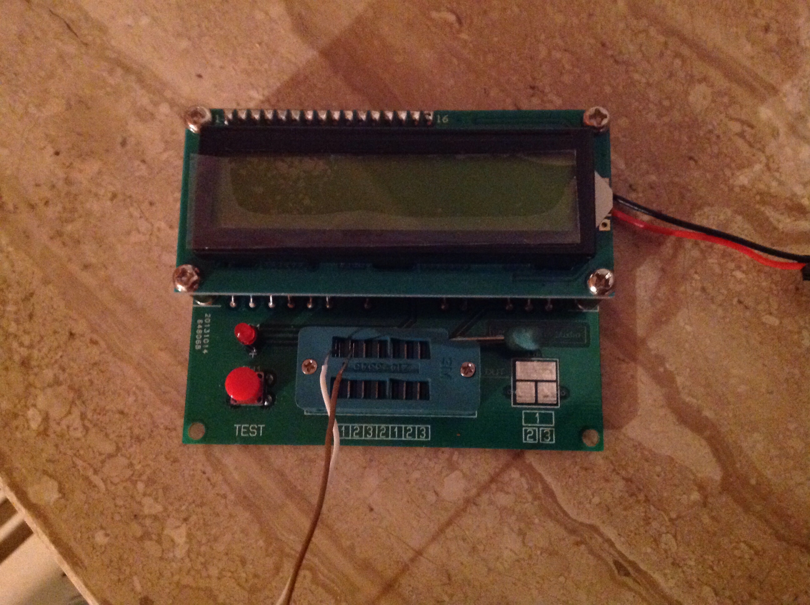

Habe mir über eBay 390793561208 vor Kurzem einen Transistor-Tester aus China gekauft. Er hat ein 128x64 Display. Habe mir die Hardware etwas genauer angeschaut. Controller: AVR Mega328 Display controller: ST7565 (1-bit seriell angesteuert) Stromverbrauch: standby: 158 uA in use: ~16 mA Auf der Platine kann ein Stecker für einen 10-pin AVR-ISP Adapter aufgelötet werden. Leider muss dafür das Display demontiert werden. Der Standby-Strom ist hoch, sodaß es sich empfiehlt, die Batterie nach dem Betrieb abzuklemmen. Bei der Auslieferung war auf dem Controller das lock-Bit gesetzt. Dies hindert einen jedoch nicht daran, einen neue Firmware aufzuspielen und es funktioniert auch zuverlässig. Natürlich wollte ich die aktuelle Software von Karl-Heinz verwenden und habe dazu die Software Version 1.10k um den display controller ST7565 erweitert. Bilder sagen ja bekanntlich mehr als 1000 Worte. Daher werden für alle Halbleiter-Tests auch Schaltbilder mit deren Pinbelegung angezeigt. Habe für die Darstellung auch Fonts von Benedikt K. [[LCD Schriftarten ( Fonts in veschiedenen Größen )]] wiederverwendet. Um die Software auf dem Mega328 zu installieren sind die folgenden Schritte nötig:
1 | |
2 | |
3 | |
4 | |
5 | |
6 | |
7 | |
8 | |
Soweit ich das überblicken kann, funktionieren sämtliche Bauteile-Messungen. Lediglich den Spannungsteiler für die Batteriespannungs-Messung musste ich anpassen:
1 | |
2 | |
An dieser Stelle nochmals vielen Dank an Karl-Heinz, Markus und natürlich alle Anderen Beteiligten für deren Einsatz und Ideenreichtum. Die Vielseitigkeit dieses Gerätes ist wirklich einzigartig.
Wolfgang Sch. schrieb: > Habe mir über eBay 390793561208 vor Kurzem einen Transistor-Tester aus > China gekauft. Er hat ein 128x64 Display. Habe mir die Hardware etwas > genauer angeschaut. > > Controller: AVR Mega328 > Display controller: ST7565 (1-bit seriell angesteuert) > Stromverbrauch: > standby: 158 uA > in use: ~16 mA Das ist ja Hardware Pr0n! Gefällt mir. @Karl-Heinz: Ist denn der 328 noch zukunftssicher, oder überschreiten die nächsten deiner Software Erweiterungen bereits die Hardware Grenze?

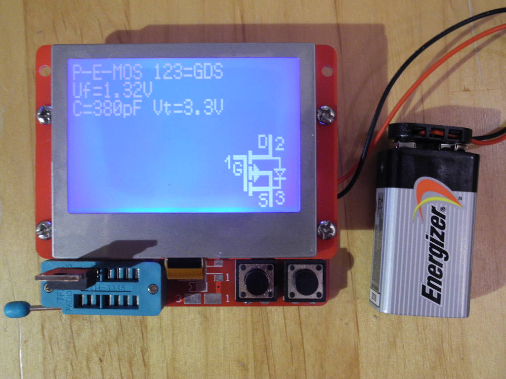

Bei der Suche nach einem preisgünstigen ESR-Messgerät bin ich bei ebay auf diverse Transistor-/Komponententester aus chinesischer fertigung gestoßen, eine anschließende Recherche nach akt. FW brachte mich über ein englisches Forum letztendlich hier hin. Ich vermute mal, hier habe ich die eigentliche Quelle gefunden... Lange Rede, kurzer Sinn..es ist heftig viel Lesestoff... In diesem Wurm sieht man immer nur Abbildungen von zweizeiligen Displays, wie schaut es mit der Unterstützung von Grafikdisplays (12864) aus, die ja ebenfalls angeboten werden? Sowohl hier als auch im englischsprachigen Wurm habe ich keine Hinweise darauf gefunden, im eevblog wurde es eher verneint. Im SVN befindet sich aber ein Verzeichnis Mega328_dogm, in den Quellen finde ich LCD_ST7565. Werden die grafischen Displays also doch unterstützt? Ansonsten vielen Dank für die geleistete Arbeit, Hut ab.
Dank dem Beitrag von Wolfgang Beitrag "Re: Transistortester AVR" gibt es mittlerweile auch die Unterstützung von graphischen Displays mit ST7565 Kontroller, allerdings derzeit nur für die Entwickler-Version im SVN-Archiv (Software/trunk Pfad) und für Atmega328. Eine Beispiel-Konfiguration ist im Unterverzeichnis mega328_st7565 zu finden. Derzeit arbeite ich noch an der Unterstützung eines Drehimpulsgebers für die leichtere Bedienung des Menüs. Dieser Drehgeber kann für das normale 2x16 oder 4x20 Zeichen LCD an PD2 und PD3 angeschlossen werden. Für das graphische Display müßte wahrscheinlich PD3 und PD5 benutzt werden. Derzeit besitze ich noch keine graphische Version zum Testen. Grüße, Karl-Heinz
#3687519
Das zu lesen, freut mich...:)) Genau den besagten "mega328_st7565" habe ich doch glatt übersehen, irgendwie war ich auf DOGM gepolt. Nach langjähriger Abstinenz auf dem Elektroniksektor habe ich kürzlich begonnen, mich letztendlich doch noch mit Mikrocontrollern zu beschäftigen, Flugroboter, 3D-Druck... In diesem Zusammenhang bin ich auf DOGM gekommen, für mich war das gleichbedeutend mit grafischer Anzeige, zumindest wird in den zugrundeliegenden "Arduino"-Projekten auf besagte DOGM-Bibliothek zurückgegriffen. Eine Anmerkung möchte ich noch zu Deiner Drehencoder-Integration loswerden, vielleicht hilft sie Dir.: Im sogenannten Reprap-Bereich gibt es zwei verbreitete Varianten, sogenannte Smart Controller. Der normale verfügt neben dem Drehimpulsgeber über ein vierzeiliges Textdisplay (4x20), die Fullgraphics Variante über das besagte 12864er mit ST7565. Anregungen zur Ansteuerung kannst Du eventuell bei zwei Firmwarevarianten auf Github erhalten, Marlin und Repetier. Allerdings setzen die einen ATMega2560 voraus.
Zum Thema China Nachbau mit Graphic Display: http://cgi.ebay.de/ws/eBayISAPI.dll?ViewItemVersion&item=281314227233&view=all&tid=1217336350018 ist gestern eingetrudelt. Funktioniert, ist auf den ersten und zweiten Blick nicht so exakt wie die 1.08k Version. Ist aber verdammt hübsch. Ein M328 ist verbaut und die Löcher für einen ISP Header sind vorhanden. habe aber noch nichts damit gemacht. Ich ergänze heute abend mal die Angaben zur verwendeten Software Version.
Bernd D. schrieb: > Zum Thema China Nachbau mit Graphic Display: > http://cgi.ebay.de/ws/eBayISAPI.dll?ViewItemVersion&item=281314227233&view=all&tid=1217336350018 > ist gestern eingetrudelt. http://www.ebay.de/itm/281314227233 So tut der Link auch bei jedem ;)
Hier mal die Rückseite des Graphic China Nachbaus. ps: auf der Seite von taobao kann man erraten, dass sie Credit an Markus F. geben. finde ich doch bemerkenswert. Software Stand ist 2.07 (eigene Zählung der Graphic Display Modder) Eine Sonderfunktion habe ich entdekt. Wenn man die Taste festhält und alle 3 Eingänge kurzschliesst, kann man den Kontrast einstellen. Da ich kein SMD Profi bin, eine Frage. Erkennt man welche Toleranzen die Widerstände haben an den Beschriftungen?
Hallo Bernd Die 681R und 474k haben je einen grünen Farbstreifen (re+li) sehe ich das richtig oder ist das nur eine Reflektion? Welches Display ist denn da verbaut bzw. welcher Chipsatz werkelt dort? Den 78L05 würde ich gegen den MC1702 tauschen! Ich finde den ultimativ für den Tester. Für was sind denn die beiden 1N4148? Ansonsten sehr chic und sauber aufgebaut! Gruß Michael

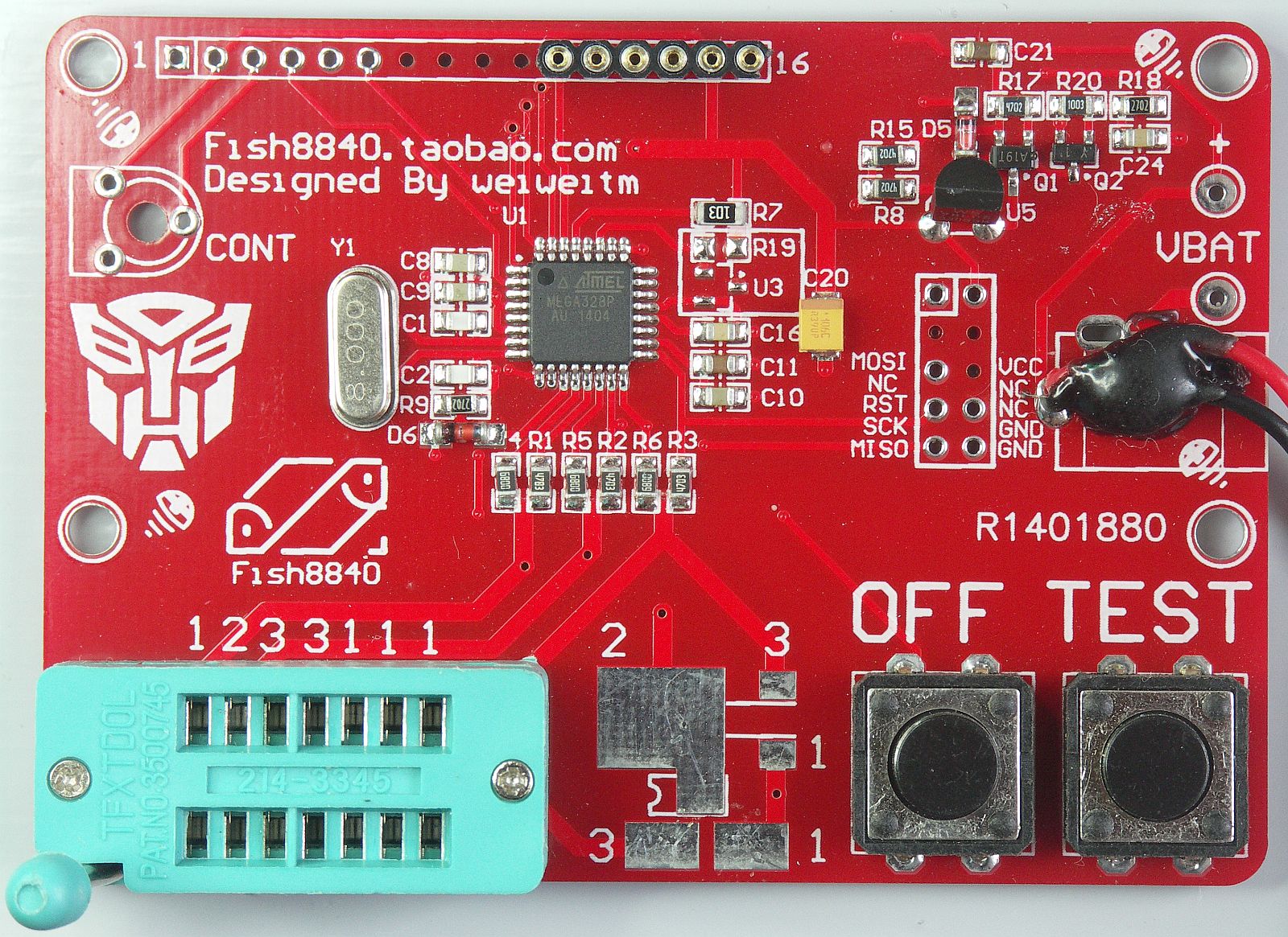

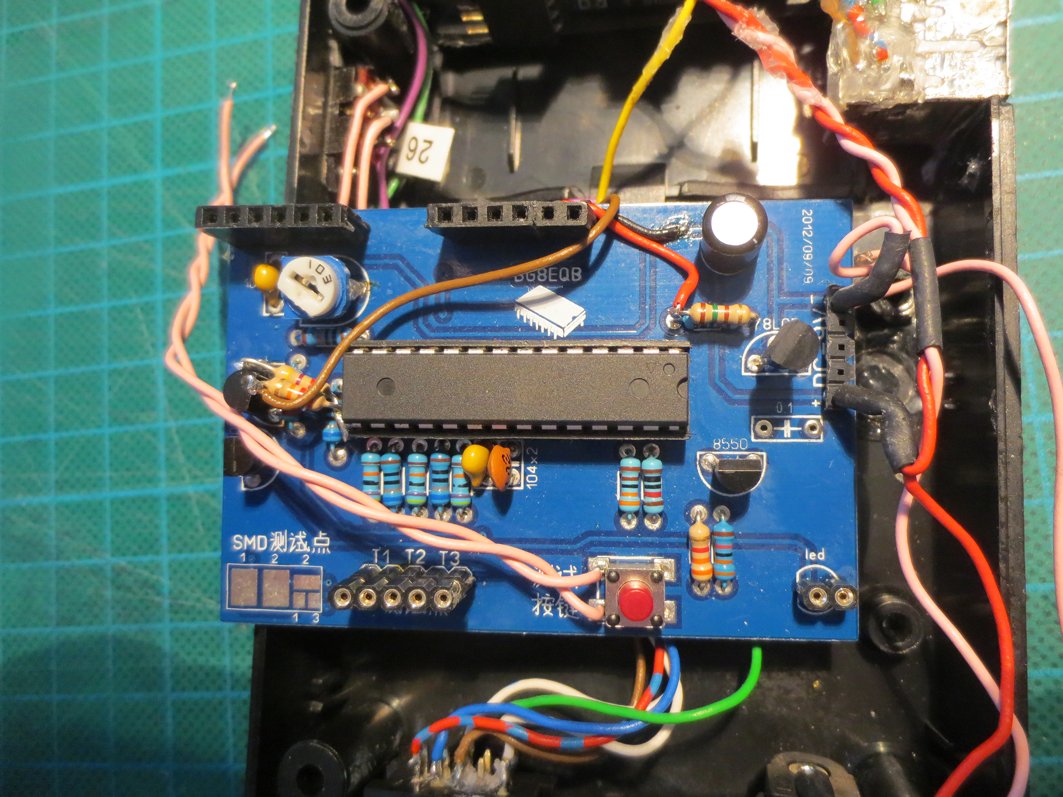

Ein weiteres Beispiel chinesischer Kopierkunst, welches mittlerweile bei mir eingetrudelt ist: http://www.ebay.de/itm/181422811895?ssPageName=STRK:MEWNX:IT&_trksid=p3984.m1439.l2649 Die Handvoll ESR-Messungen, wofür es gesucht und gefunden wurde, sollten damit durchzuführen sein. Es scheint auch zum Selektieren von 1%igen Widerständen dienlich zu sein, jedenfalls ausreichend zur Dimensionierung einer Kalibrierstrecke für meinen Li-Ion-Lader. Der Startbildschirm meldet Transistor Tester 2.1 modyfied by weiweitm. Nelu schrieb: > Herzlichen Glückwunsch für das Projekt. Ich will versuchen die Version > mit Atmega644 TQFP und 4X20. Wo können man Schaltpläne herunterladen? http://www.mikrocontroller.net/articles/AVR_Transistortester bzw das zugehörige svn svn://mikrocontroller.net/transistortester
Ich hatte mir vor einiger Zeit, das gleiche Teil bestellt und war gestern im Kasten. Es ist dieselbe Hardware, wie die von Wolfgang Sch. Eine 2,5V Referenz mit Widerstand an PC4(Pin28) ist nicht bestückt! Jetzt habe ich aus dem Trunk die aktuelle 1.10k und das dazugehörige Makefile für das "LCD_ST7565" auf den M328P geflasht. Es gab ein paar Startprobleme mit dem Display. Mit der Option: LCD_ST7565_RESISTOR_RATIO = 6 bekomme ich jetzt was auf den Schirm. Die Anzeige steht zwar noch auf dem Kopf, das wird ja durch die "Flip-Option" geregelt, ist aber erstmal nebensächlich... Jetzt bekomme ich eine Startsequenz mit Batt-Anzeige und danach den Teststart. Leider bleibt nach dem loslassen des Tasters der Tester nicht an. Habe ich im Makefile was übersehen oder liegt es an der der HW Abschaltung der Transistoren? Gruß Michael
Kurzes reverse engineering... Der Test-Taster(schaltet gegen Ground) geht zu D6(direkt an PD7)--> D5--> Collector Q2 --> Emitter auf GND. Q2(Chinaplatine) wäre T1 auf dem original Schaltplan. Hier fehlt ganz klar ein Transistor (T2)! Ich frage mich wie Wolfgang Sch. das zum laufen bekommen hat ???
Habe mir heute das gleiche Teil bestellt und bin zufällig auf diesen Thread gestoßen. Sollte jemand darauf die neuste Software ans laufen bringen, wäre ein kleines Tutorial mit den nötigen Anpassungen wirklich genial :) Habe leider nicht die nötige Erfahrung und Angst das Teil direkt zu zerschießen.
Michael D. schrieb: > Q2(Chinaplatine) wäre T1 auf dem original Schaltplan. > Hier fehlt ganz klar ein Transistor (T2)! Leider ist es etwas komplizierter. Nach meiner Analyse sieht der Schaltplan der Fish8840 Platine etwa wie in dem PDF dargestellt aus. Die Richtigkeit des Plans kann ich natürlich nicht garantieren. Der PNP Transistor T3 vom Original Schaltplan ist durch den P-Kanal MosFET Q1 ersetzt. Der OFF Taster schaltet wohl GND auf den Reset des ATmega. Der Transistor T1 heißt bei Fish8840 wohl Q2. Eigentlich müßte die Schaltung doch funktionsgleich sein. Beim Drücken des TEST Tasters wird die 9V Spannung mit Q1 auf den Spannungsregler durchgeschaltet. Der Transistor Q2 sollte dafür sorgen, daß Q1 durchgeschaltet bleibt solange der ATmega Ausgang PD6 auf 5V geschaltet bleibt. Auch der PD7 Eingang wird bei gedrücktem Taster auf Low geschaltet. Angepasst müßte auf jeden Fall das Teilerverhältnis des Spannungsteilers für die Batteriespannung (BAT_NUMERATOR=2, BAT_DENOMINATOR=1, BAT_OUT=1). Ein Design-Fehler ist wohl der Spannungsteiler R15:R8 , der nicht an der geschalteten Betriebsspannung angeschlossen ist. Damit wird die Batterie mit etwa 95µA entladen. Grüße, Karl-Heinz
Hallo Karl-Heinz, der Q1 ist ein MosFET, das habe ich dummerweise völlig ignoriert! Dein Plan stimmt soweit. Der OFF-Taster zieht den Reset-Pin auf Ground. Das ist ja nicht das Problem. D6 ist mit der Anode direkt an PD7. Wenn der Test-Taster geschlossen ist, wird das Gate vom P-Channel über D5 auf Ground gezogen. Der P-Channel braucht aber positive Spannung am Gate um zu öffnen um die Batterie-Spannung durchzulassen. Oder ist Q1 ein N-Channel?
R20 = 100k nicht 10k Ist das denn sicher, das es ein P-Channel MosFET ist? Über den Marking Code A19T bekomme ich kein Datenblatt im Netz, ist da jemand mal fündig geworden?
so, ich noch mal... Der Tester läuft jetzt wie erwartet! Habe die Referenz 2,5V (U3) inkl. 2k2 (R19) noch bestückt, wird auch erkannt. PC6 hatte die -5V nicht gehalten! Es lag tatsächlich am Teilerverhältnis :-( CFLAGS += -DBAT_NUMERATOR=2 CFLAGS += -DBAT_DENOMINATOR=1 Trotzdem müßte, meiner Meinung nach, Q1 ein N-Channel Typ sein. Gruß Michael
Michael D. schrieb: > Der P-Channel braucht aber positive Spannung am > Gate um zu öffnen um die Batterie-Spannung durchzulassen. Oder ist Q1 > ein N-Channel? Ein P-MOSFET braucht am Gate eine gegenüber Source negative Spannung zum Durchschalten. Das Datenblatt könnte das hier sein: http://html.alldatasheet.com/html-pdf/39500/SANYO/2SK436/125/1/2SK436.html
Guten morgen Konrad, Danke für das Datenblatt. Es ist ein 2Sk436, das Marking stimmt auch: A17 bis 22. Nur leider ist es, wie ich schon vermutete, ein N-Channel Typ ! @Karl-Heinz Ich wollte mich nochmal für deine Hilfe bedanken !!! Das Display von dem Chinateil ist wirklich riesig, leider werden die Messergebnisse sehr gequetscht ausgegeben ! Ist der Zeichensatz dafür noch in Arbeit ? Es wäre schon, den Platz etwas mehr auszunutzen. Bei der originalen Software, wurde das chic gelöst! Auch die angezeigten Symbole machen da was her... Gruß Michael
Batterieverbrauch im Leerlauf bei Fish8840 Platine! =================================================== Wie ich schon einmal angemerkt habe, ist der Batterieverbrauch im abgeschalteten Zustand zu hoch. Das liegt daran, daß der 2:1 Spannungsteiler (R15,R8) direkt an der Batteriespannung angeschlossen ist. Ich habe die Zuleitung direkt rechts neben D5 durchtrennt und eine Brücke aus Kupferlackdraht an die freigekratzte Leiterbahn von R15 zu dem Drain von Q1 (Eingang 78L05) gelegt. Mit dieser Änderung verschwindet der Ruhestromverbrauch von etwa 160µA. Mit diesem Ruhestrom ist ein 200mAh Akku in etwa 50 Tagen ohne Betrieb leer. Die Standard Software nimmt übrigens ein Teilerverhältnis der Batteriespannungsmessung von 133:33 an. Bei der Spannung, die mit einem 2:1 Teiler zugeführt wird, wird ein Integer Überlauf produziert, der für eine Abschaltung wegen Unterspannung führt. Man kann entweder die beiden Widerstände R15 und R8 austauschen oder muß das Teilerverhältnis in der Makefile richtig angeben ( BAT_NUMERATOR=2 , BAT_DENOMINATOR=1, BAT_OUT=15). Mit BAT_OUT wird der Spannungsabfall am Transistor berücksichtigt, der ist bei einem P-Kanal MOSFET geringer als bei einem bipolaren PNP Transistor. Grüße, Karl-Heinz
Michael D. schrieb: > Nur leider ist es, wie ich schon vermutete, ein N-Channel Typ ! Das kann nicht sein! Das Source hängt an +9V . Es gibt aber kein positiveres Signal, was einen N-Kanal MOSFET ansteuern könnte. Bei einem Anreicherungs P-Kanal MOSFET wird eine negative Spannung gegenüber +9V zum Durchschalten gebraucht. Ohne Ansteuerung hält der Widerstand R7 das Gate Potential auf Source Potential (+9V). Natürlich ist das GND Potential, das über den Taster zugeführt wird, negativer als +9V. Damit steuert der P-MOSFET sicher durch.
Das ist jetzt etwas verwirrend. Wenn es doch ein P-Channel Typ sein sollte, wäre das ein falsches Datenblatt mit dem Markingcode von Sanyo! Ich löte das Teil gleich aus und mess das nach...
Nach der pdf-Zeichnung von Karl-Heinz muss der Q1 ein P-FET sein und er meinte auch bestimmt den R17 = 47k der den Q1 im nicht angesteuerten Zustand sperrt ;-)

Hier auch mal das aufrüsten von ISP-Header, Strombuchse für externe Spannungsquelle, Ergänzung der Referenz Diode 2,5V(U3) und dem dazugehörigen Widerstand (R19) 2k2. Beim nachrüsten des ISP-Headers mußte ein wenig von der Unterseite abgetragen werden, da sich in der Nähe der 78L05 mit seinen Beinen etwas zu breit gemacht hat. Gruß Michael
Wenn der Tester mit einer Strombuchse nachgerüstet werden kann ist imho aber die Änderung von Karl-Heinz am Spannungsteiler zwingend notwendig. Sollte die externe Spannung 10V übersteigen käme der PC5 schon etwas in die Bredouille.
Michael D. schrieb: > Hier auch mal das aufrüsten von ISP-Header, Strombuchse für externe > Spannungsquelle, Ergänzung der Referenz Diode 2,5V(U3) und dem > dazugehörigen Widerstand (R19) 2k2. > Beim nachrüsten des ISP-Headers mußte ein wenig von der Unterseite > abgetragen werden, da sich in der Nähe der 78L05 mit seinen Beinen etwas > zu breit gemacht hat. > > Gruß Michael As I mentioned previously, you may want to try to use a 47k resistor instead of 2.2k, so you will end up having the same functionality and less current draw. Most of the time the microcontroller keeps this resistor connected directly between positive and negative power rails, so energy is wasted. See the datasheet for your precision reference, it will tell you how to calculate the correct value.

Hallo zusammen, ich habe die gleiche Hardware wie Bernd D.- siehe Post oben bzw. hier: http://www.ebay.de/itm/281314227233 Jetzt konnte ich der Versuchung nicht widerstehen, die mega328_st7565 per WinAVR und USBasp zu laden, vorher entsprechend set fuses crystal. Das hat geklappt - und ich denke, der Tester funktioniert auch, da ich nach Einschalten Messströme zwischen den Messpins feststelle. Außerdem schaltet sich der Tester (daher die Hintergrundbeleuchtung) nach einigen Sekunden brav ab. Was leider nicht funktioniert ist das Display - außer der Beleuchtung ist da gar nichts zu sehen, auch nicht nach Testen aller Werte des Spannungsteilers 0 ... 7. Ideen? Bin schon am Überlegen, ob ich mir ein normales 16*2 LCD drauf bastel, aber das wird etwas filigran ... Gruß, Thomas
Hallo Thomas, hast Du auch schon eine andere LCD_ST7565_RESISTOR_RATIO in der Makefile ausprobiert? Siehe dazu auch Beitrag Beitrag "Re: Transistortester AVR" von Michael D.!
#3734098
Nach etwas Recherche stellt sich heraus, dass das Display wohl keinen ST7565 sondern einen ST7920 verwendet. Ich bin leider nicht in der Lage, dies selber anzupassen, zu mehr als Arduino reicht es noch nicht. Würde mich aber selbstverständlich als ausdauernder Tester zur Verfügung stellen :) -T
#3734106
Hallo Karl-Heinz, ja, zu LCD_ST7565_RESISTOR_RATIO habe ich alle Werte von 0 ... 7 ausprobiert. -T
Das gleiche Chinateil wie Michael habe ich auch. Im Originalzustand schwankten die Messwerte enorm. Schon die Batteriespannung zeigte nach jedem Einschalten Spannungen zwischen 8,5 uns 10,1 V. Jetzt habe ich die 2,5V Referenz bestückt und dem 78L05 Regler zwei 220nF Keramikkondensatoren spendiert. Für einen kleineren Ruhestrom habe ich den Spannungsteiler zur Batteriespannungsmessung mit 2 * 270k bestückt und einen 100nF Kondensator gegen GND geschaltet. Messwerte sind nun absolut stabil. Auch die Batteriespannung passt.
Thomas K. schrieb: > Würde mich aber selbstverständlich als > ausdauernder Tester zur Verfügung stellen :) Hallo Thomas, zunächt mal wäre wichtig, wie das graphische Display mit den ST7920 Kontroller überhaupt angeschlossen ist. Soweit ich weiß, werden für den seriellen Datenverkehr nur zwei Leitungen benötigt (R/W als Data und Strobe als Clock). Zusätzlich könnte noch RS (Chip Select) und RST (Reset) an ATmega Pins angeschlossen sein. Wird die Kontrasteinstellung mit einem Poti vorgenommen? Die ganze Organisation des ST7920 Graphik-Kontrollers ist deutlich anders als beim ST7565 Kontroller. Da steht sicher noch etwas Arbeit bis zum Erfolg bevor. Ich habe auch zufällig ein 128x64 LCD mit ST7920 Kontroller vorrätig, so daß ich selbst testen kann, wenn ich die Anschlußbelegung kenne. Am besten würdest Du mich per Email kontaktieren. Die Adresse findet man auf der Titelseite der PDF-Beschreibung. Weil Du Dich nicht auf mikrocontroller.net registriert hast, kann ich Dir leider keine Benutzer-Nachricht schicken. Viele Grüße, Karl-Heinz
Hallo Karl-Heinz, jetzt bin ich angemeldet. Im Anhang ein paar Bilder für alle, habe Dir die noch in voller Auflösung per Mail geschickt. Sieht nicht nach seriellem Anschluss aus ... Der Kontrast wird (wurde) per Software eingestellt, da gab es eine Sonderfunktion, die durch langes Drücken der Testtaste aktiviert werden konnte. Gruß, Thomas PS: Die Info über den Grafikcontroller habe ich von der chin. Website - würde ich also nicht für komplett verifiziert nehmen.

Hallo ich habe auch dieses fantastische Prüfgerät als China Version. Es kann ESR und Vloss anzeigen, demnach muss ja schon eine neuere Software drauf sein. Nun habe ich hier gelesen dass inzwischen weiterentwickelt würde. Mir wäre speziell wichtig Z-Dioden testen zu können ESR in der Schaltung messen zu können Was müsste ich den Hard oder Softwaremäßig tun um diese zwei Features noch integrieren zu können? Für eure Hilfe wäre ich sehr dankbar. In ein Gehäuse Habe ich es noch nicht integriert mir gefällt die Lösung mit dem Plexiglaswinkel sehr gut so könnte ich eventuelle Zusatzhrdware auf dem Winkel schön unterbringen.
Das es Myriaden von Nachbauten gibt, es dir entgangen? Na, macht nichts, du kannst gerne dein Modell fotografieren und hier -(bitte beachte die BilderPolizei)- einstellen, dann weiß man evtl. auch um was es sich dreht. Ach ja, und auch bitte erwähnen welche MCU denn drauf ist.
Manfred G. schrieb: > Was müsste ich den Hard oder Softwaremäßig tun um diese zwei Features > noch integrieren zu können? Hallo Manfred, Man braucht eine genauere Beschreibung dieser China Version. Wichtig zu wissen wäre auf jeden Fall, ob ein graphisches Display verbaut ist. Wenn es eine Version mit Text-Display ist, sollte sie einen ATmega328 besitzen, damit die separate (in circuit) ESR-Messung als Teil der Menü-Funktion möglich ist. Falls der Prozessor auf einem DIP Sockel sitzt, könnte man natürlich einen ATmega168 gegen einen ATmega328 tauschen. Meistens wird aber in letzter Zeit ein SMD-Typ verbaut. Dann ist ein Austausch (Upgrade) für die Meisten leider nicht mehr möglich. Falls es eine Version mit graphischen Display ist, ist ein Upgrade auf eine neuere Software-Version dann möglich, wenn das Display einen ST7565 Kontroller oder einen dazu kompatiblen Kontroller besitzt. Alle mir bekannten China-Versionen mit graphischem Display benutzen aber einen ATmega328. Dann muß für den Software-Update meist lediglich ein ISP-Stecker nachbestückt werden. Man sollte aber beachten, daß die chinesischen Versionen mit graphischem Display mit einer in China weiterentwickelten Firmware ausgeliefert werden, die sich leider nicht sichern läßt. Die Software auf dem SVN-Server unterstützt dank der Vorarbeit von Wolfgang Sch. auch ein graphisches Display mit ST7565 Kontroller. Allerdings sind die Symbole nicht identisch zu den chinesischen und auch die Aufteilung der Textausgaben ist sicher anders. Dank der Zuarbeit von Nick L. aus der Ukraine wird aber beim graphischen Display auch der 8x16 Pixel Zeichensatz und sogar das kyrillische Alphabet unterstützt. Für die Zenerdioden-Messung ist auf jeden Fall eine Erweiterung notwendig, ebenso für die Frequenzzähler-Funktion. Die Details für die Erweiterungen kann man der PDF-Dokumentation entnehmen. Die "in circuit" ESR Funktion braucht aber keine Erweiterung der Hardware. Viele Grüße, Karl-Heinz Wichtiger Nachtrag: =================== Die ESR-Messung hatte übrigens einen Fehler durch einen 32-Bit Überlaufproblem beim kapazitätsabhängigen Korrekturausdruck. Der Fehler konnte dank der Beschreibung von Nick L. gefunden werden und wurde erst von 2 Tagen im SVN-Archiv (Software/trunk) beseitigt. Ein Software-Update auf die aktuelle Entwicklerversion ist also empfehlenswert.
Hallo Karl-Heinz und Dieter, Ich habe mal Fotos von meinem Tester gemacht. Der Atmega ist gestockelt sitzt aber unter dem Display Sodas ich dessen Bezeichnung leider nicht ablesen kann. Aus der Erinnerung meine ich aber das es sich um einen Atmega328 handelt. Welche PDF Dukumente meintest du Karl Heinz? Gibt es einen Link hierzu? Die Montage auf dem Plexiglaswinkel finde ich jedenfalls optisch sehr ansprechend und darüberhinaus auch sehr praktisch ,da sich dann das Display sehr gut ablesen lässt. Gruß Manfred
Manfred G. schrieb: > Welche PDF Dukumente meintest du Karl Heinz? Gibt es einen Link hierzu? Die PDF Dokumentationen findet man im SVN-Archiv im Doku Verzeichnis. Der Zugriff ist im Wiki erklärt: http://www.mikrocontroller.net/articles/AVR_Transistortester#Downloads Leider kann man mit dem SVN-Browser http://www.mikrocontroller.net/svnbrowser/transistortester/ nur Verzeichnisse downlowden. Für die Entwicklerversion (derzeit 1.11k) wäre der Pfad Doku/trunk/pdftex/german/ richtig. Für die letzte Version 1.10k wäre der Zweig Doku/tags/german/ die Download-Quelle, ältere Versionen findet man unter Doku/tags/old/ . Grüße, Karl-Heinz

Thomas K. schrieb: > Die Info über den Grafikcontroller habe ich von der chin. Website - > würde ich also nicht für komplett verifiziert nehmen. Hallo Thomas Das Grafik-Display ist ein LX-12864B (57mm x 39mm). Der Kontroller ist ein ST7567 und so der Code des ST7565 kann leicht angepasst werden. Die Schnittstelle ist ein 4-Draht SPI. Die parallele Schnittstelle ist nicht verfügbar. Der Anschluss erfolgt über einen Flexprint (FPC) und ist 34 polig wobei nur 10 Pins belegt sind. Die Belegung ist wie folgt: Pin Bezeichnung Pegel Beschreibung 1-10 - - nicht verwendet 11 VG - LCD driving voltage for segment circuits 12-15 - - nicht verwendet 16 XV0 1 LCD driving voltage for common circuits at positive frame 17 V0 1 LCD driving voltage for common circuits at negative frame 18 - - nicht verwendet 19 Vss Gnd 20 Vdd Power 3.0V 21 SDA 1/0 Serial Data Input (SDl) 22 SCL 1/0 Serial Clock Input (SCL). 23-30 - - nicht verwendet 31 A0 1/0 A0=1: Data. A0=0: Instruction command. 32 RST 1/0 Reset 33 CS 1/0 Chip Select 34 - - nicht verwendet Mit diesen Angaben solltest du den chinesischen Transistortester mit dem GLCD mit neuer SW in Betrieb nehmen können. Vielleicht machst du zuerst ein kleines Testprogramm damit du das Display testen kannst. Vielleicht kann Karl-Heinz eine neue Version mit ST7567 einpflegen. Gruss Roland
Roland Elmiger schrieb: > Vielleicht kann Karl-Heinz eine neue Version mit ST7567 einpflegen. Hallo Roland, wie ist der ST7567 Kontroller denn angeschlossen? Pin Bezeichnung Pegel Beschreibung ATmega Pin 21 SDA 1/0 Serial Data Input (SDl) PD3 ? 22 SCL 1/0 Serial Clock Input (SCL) PD2 ? 31 A0 1/0 A0=1: Data. A0=0: command. PD1 ? 32 RST 1/0 Reset PD0 ? 33 CS 1/0 Chip Select (SCL). fest auf 3V? Mich verwundert bei der bisher bekannten Schaltung der Chinesen , daß die Signale direkt an den ATmega Pin ohne Pegelanpassung angeschlossen werden. Das Datenblatt läßt als Signalpegel nur Versorgungsspannung (max 3.3V) + 0.3V zu. Ist hier eine Pegelanpassung an das 5V Signal des ATmega erkennbar? Grüße, Karl-Heinz
