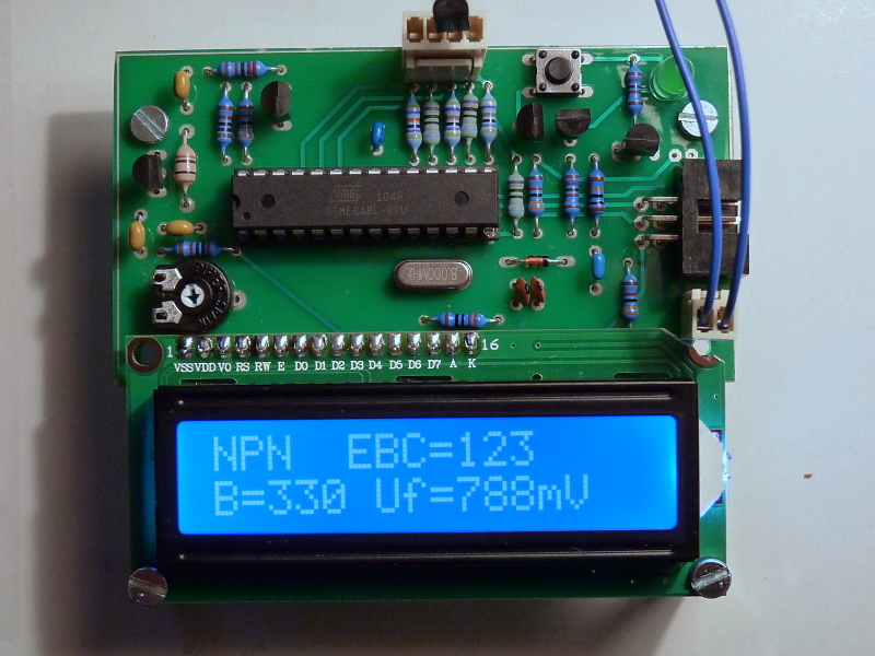

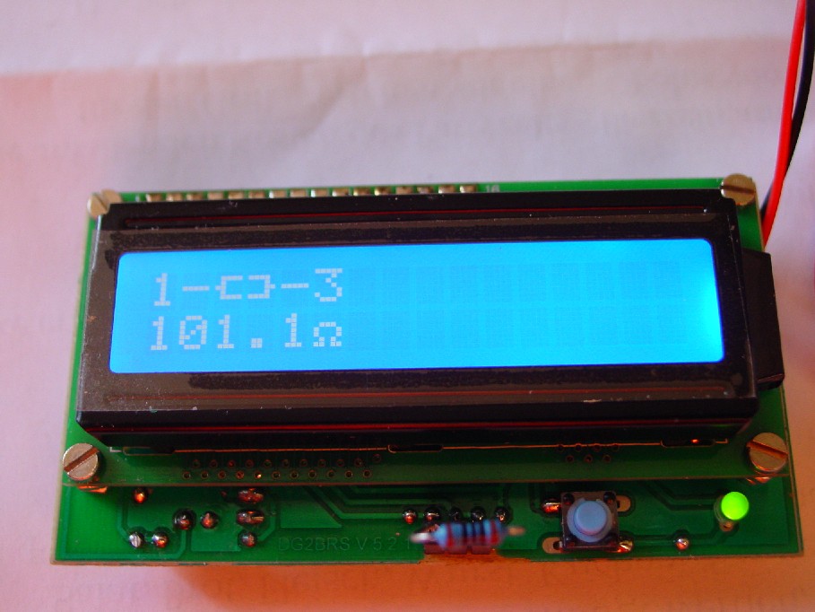

von Michael D. (mike0815)

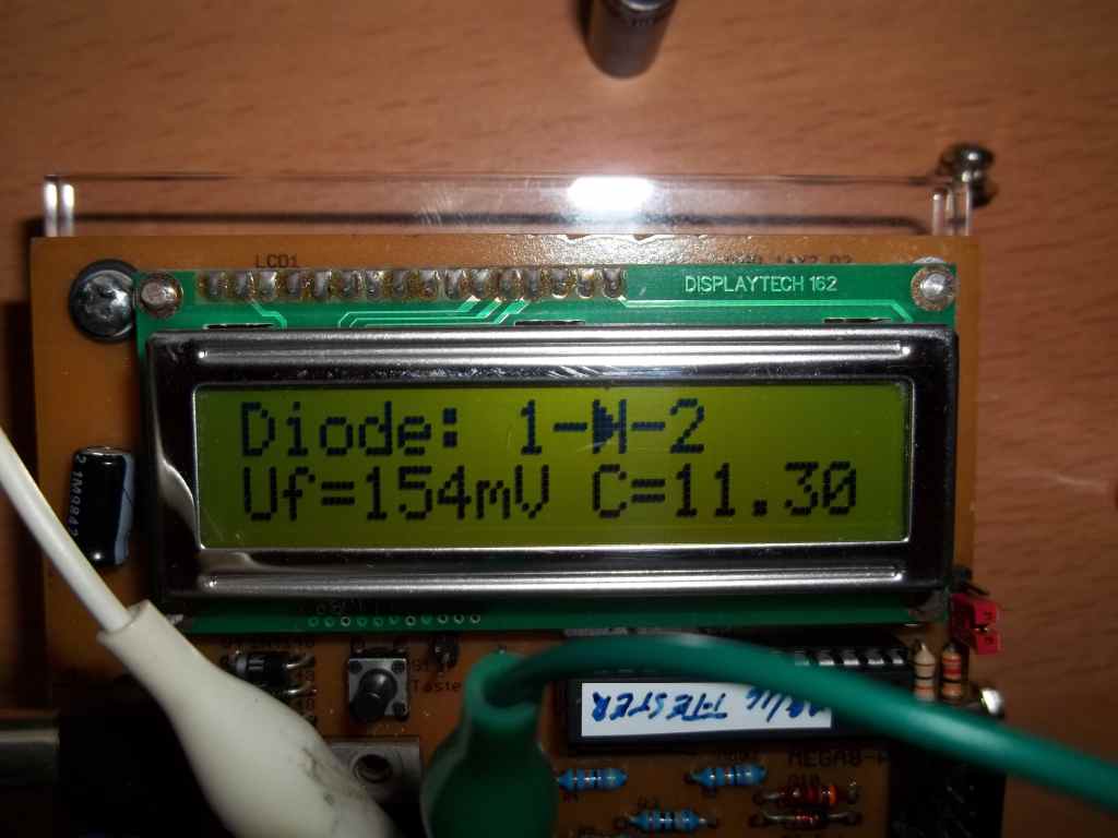

So, damit ihr schon mal seht, was schon die alte Version des Testers
leistet in Sachen Resistor-Messung, anbei mal 2Pic's.
Den Rest packe ich mal zusammen.
Die nachgerüstete Austattung des alten Model's ist, externer Takt inkl.
C's, macht zum internen Takt von der Genauigkeit her, keinen großen
Unterschied(laut meinen Test's)
LDO LM2940-5, schaltet per Soft erst ab 5,7V ab(Code angepasst),
Messungen sind in dem Bereich noch zuverlässig.
Kleiner Bug in der Soft: Auf dem 1.Pic ist zu sehen, das das Display den
Messpin 1-1 statt 1-3 oder 1-2, anzeigt. Das passiert erst nach einigen
Messung mit verschiedenen R's. Wenn die Schaltung Stromlos gemacht wird,
werden die Messpins wieder richtig erkannt. Nach einer Weile taucht der
Bug aber wieder auf.
Anbei noch eine Messung mit einem selbstgebauten SMD-Adapter.
Zu empfehlen sind mehrere Messpins auf die Platine unterzubringen, damit
man mit den verschiedenen Bauteilen flexibel ist.
Messstrippen sind für solche Messungen absolut ungeeignet!!!
Gruß Michael

von Karl-Heinz K. (kubi48)
Hallo Michael,
der externe Takt spielt seine Vorteile erst dann aus, wenn sich der
Tester außerhalb einer Temperatur von 20°C bis 25°C befindet.
Innerhalb dieses Bereiches ist der ATmega bei konstanter
Betriebsspannung auch mit dem RC-Generator befriedigend abgeglichen.
Der Takt wirkt sich nur auf die C-Messungen aus.
Der Low-Drop Regler bekommt in der nächsten Version eine
Makefile-Option.
Bei Fehlermeldungen wie die fehlerhafte Messpin-Anzeige wäre es
hilfreich,
wenn man den verwendeten Prozessor wüsste.
Die Codes für die ATmega8 und ATmega168 sind nicht kompatibel.
Siehe auch den PUD-Fehler für den ATmega8!
Grüße und vielen Dank,
Karl-Heinz

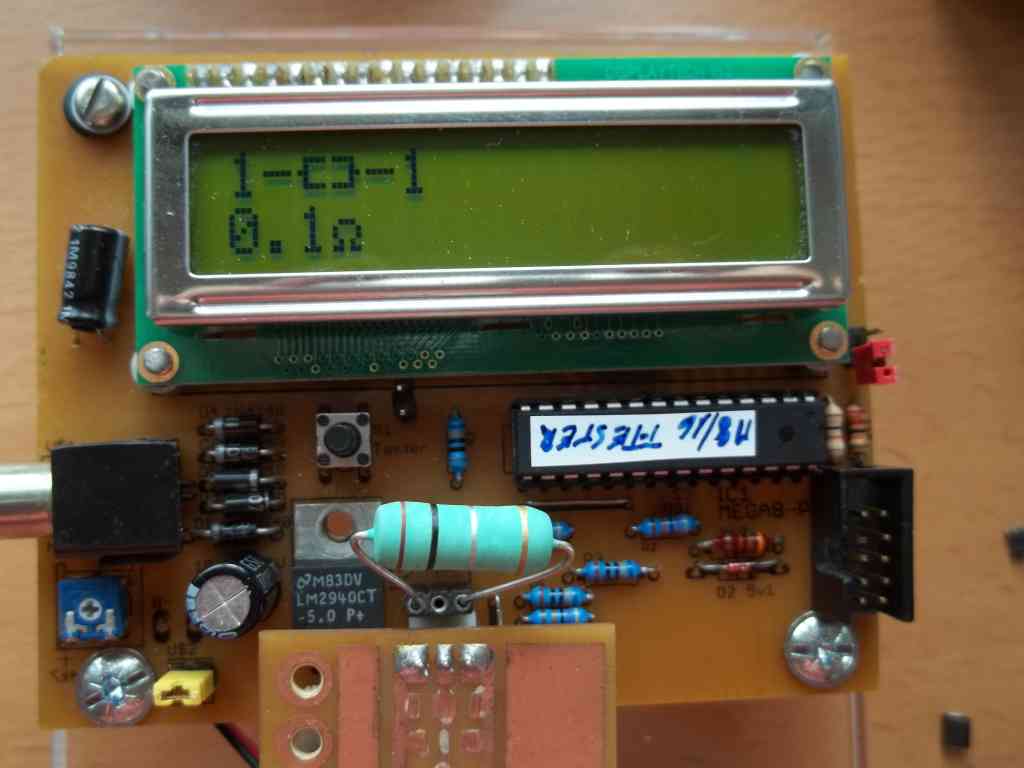

Karl-Heinz Kübbeler schrieb:
> Michael D. schrieb:
> Hallo Michael,
Das dachte ich mir! Werde demnächst Vergleichsmessungen mit diversen C's
machen, mit internen u. ext. Takt. Werde dann berichten.
> Makefile-Option.
Wie wird das aussehen? Mit Angabe der Abschaltspannung?
Das im Code abzundern, war jetzt nicht so schwer. ;-)
> hilfreich,
Im Studio4.18, wurde da bisher kein Fehler ausgegeben, soweit ich weiß.
Bei mir ist noch der Mega8 verbaut(siehe Pic), da das Teil ja schon über
1 Jahr in gebrauch ist.
Ich baue ja noch eine Version auf, mit allem Drum u. Dran.
Wenn mir bis dahin der Mega168 zur Verfügung steht, wird der dann
engesetzt.
an dieser Stelle noch mal ein Lob für deine geniale Arbeit!!!
> Karl-Heinz
Gruß Michael
MeinerEiner schrieb:
> Da treibt ihr solch einen Aufwand, der meiner Meinung nach nichts bringt
> und baut nichtmal einen Quarz ein ? Kein Platz ? Zu teuer ?
Hä? Wie kommst du denn darauf? Ist doch alles da, siehe Text!
Ich mußte das noch nachrüsten, klebt alles unter der Platine direkt am
Mega8!
Gruß Michael
EDIT: Der ISP auf dem Pic ist nicht angeschlossen, hatte mir die
Messungen versaut! Zum proggen kommt der Mega8 immer raus aus dem
Sockel.

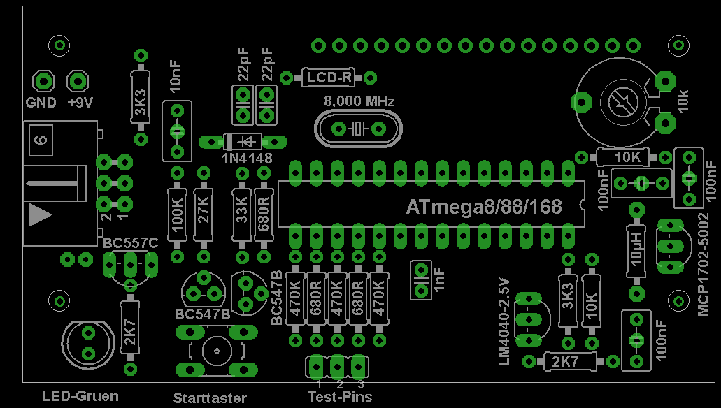

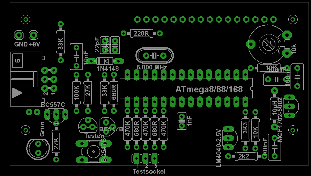

von Christian F. (cmf) Benutzerseite
Würde vllt. auch eine nehmen. Welches Layout ist den das aktuelle?
von Dirk W. (psychodirk)
Dieses
Component-Tester_V_5_2_1.zip

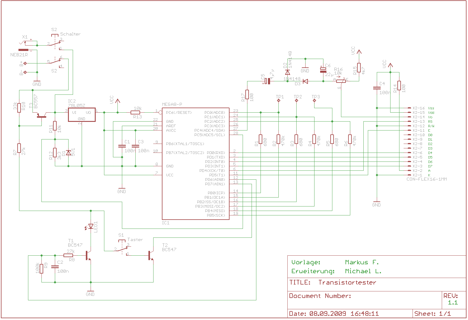

von Hubert G. (hubertg)
Könnte jemand die aktuelle Schaltung als *.png oder dergleichen hier
hereinstellen, habe kein Eagle6.

von Asko B. (dg2brs)
Hallo
zu legen hab ich echt nicht gedacht.
Meins sieht leider nicht so aufgeraeumt aus, wie das von
Karl-Heinz gepostete. Ist aber elektrisch das selbe.
Eigentlich sollte bei der verwendung vom Layout V5.2.1
das dazugehoerige Bestueckungsbild ausreichen.
Vor allem wenn man fertige Platinen benutzt wie sie Dirk
organisiert. Bauteilwerte entsprechend plazieren - festloeten - fertig.
Ich haenge hier nochmal den Bestueckungsplan und den
Schaltplan an.
Gruss Asko.

> Hast Du das Layout in Target umgezeichnet, oder nimmt Dein
> Leiterplattenfertiger das Eagle-File so wie es ist ?
So wie der Herr des Layout`s es in das Forum eingestellt hat.
Da passen 12 x auf Nutzen. (deswegen auch die Anzahl) musste man viel
`rummachen.
Target-Layout habe ich ein wenig angepasst.
Aber immer noch ASKO..(:-))
Import: und zu dünn die Leiterbahnen!
Pads verändert...viel nicht mehr   ....  noch nicht.
Dirk
Platinen-Bestellung
Nun ist es fast soweit.....
Folgende User haben gemehlt:
cris06           1x
cmf              1x
hummel           1x
head             1x
source           1x
orange           2x
hans_h           1x
flex             1x
sati             1x
psychodirk       1x/2x. Kann noch eine abgeben!
Sollte ich Jemand/in vergessen haben---> mail an dirk.
Frage ist nur noch:  Express oder warten?
Cris hat Zeit....
Was meint Ihr dazu?
Eine ist noch frei.
Dirk
Dirk Willner schrieb:
Platinen-Bestellung
es ist soweit...
Damit habe ich nicht gerechnet.
Einmal mal Part Eins... Top hat geklappt
 cris06           1x
 cmf              1x
 hummel           1x
 head             1x
 source           1x
orange           2x
 hans_h           1x
 flex             1x
 sati             1x
 psychodirk        1x
Dirk-b             1x
habt ihr alles gelesen, keinen vergessen...  dann per mail Privat.
 Cris hat Zeit....
Ich auch
Was meint Ihr dazu?
Ich warte noch eine Stunde und dann Überweisungen.
Je schneller desto besser!
Info kommt per mail...
Die Mehrheit gewinnt...
Dirk

@Dirk, ok, kein Ding. Kannst du die Gerber/Eagle/wasauchimmer-Dateien
der Platine hochladen? Dann lasse ich sie mir von Jakob aka.
Platinensammler machen.
Grüße Thilo
Hatte Probs. mit Router und Linux.
ASKO hat aber geantwortet...
So ist es im Forum.
Dirk
> Grüße Thilo

So, hab noch meine Schaltung ausgegraben und angehängt. Das soll dann
für heute erst mal genügen.
Grüße. Michael
PS: Sorry wegen dem doppelten Schaltplan, kann das bitte ein Admin
bereinigen? Danke.
Platinenbestellung:
Part-1 und Part-2 erst einmal dicht.
Es kamen doch einige Anfragen. (So muß ASKO nicht 6 nehmen)
Part-1 wird Expressbestellung (72 Std).
Die ~ 20.-€ übernehme ich erst einmal. Wir wollen doch schnell löten.
Part-2: Bitte keine mails mehr... wenn noch etwas frei, maile ich hier
im Forum.
Kosten zu Part-2 kann ich noch nicht nennen. Frage gerade an. Da in der
Regel eine Folgebestellung günstiger ist, kann ich die Auslage Express
kompensieren.
Also bitte im laufe des Tages noch mal ins Forum schauen...dann kann ich
mehr sagen.
Ich hoffe, das die Zahlungsmoral besser wird...
LG
Dirk
Hallo Karl-Heinz,
der 100nF am Ref-Pin des mega8 ist gegen 1nF getauscht. Mir kommt es so
vor, als hätte sich die Messgeschwindigkeit erhöht, kann das sein?
Ich hätte da noch einen Bug zu verzeichnen.
Beim messen von hohen Kapazitäten ab ca. 1000µF aufwärts, wird manchmal
richtig, dann wieder falsch gemessen. Der Fehler tritt bei verschiedenen
Exemplaren auf!
Siehe Fotos:
beim 2. Foto wird eine Kapaziätsdiode im millifaradbereich angezeigt.
Beim mehrmaligen Resetten (ohne abklemmen), tritt dieser Effekt auf.
Kann es sein, das die Software Probleme mit LowESR-Elkos hat?
Mit der alten Soft(habe ich extra getestet mit 2. mega8), werden diese
richtig gemessen, beinahe hätte ich die in die Tonne gekloppt...
Gruß Michael
> Exemplaren auf!
> Siehe Fotos:
> Gruß Michael
Hallo Michael,
die Messgeschwindigkeit kann sich nur erhöhen durch die Option
NO_REF_CAP im AUTOSCALE_ADC Mode. Ohne NO_REF_CAP Option baut das
Programm längere
Wartezeiten ein.
Die Software-Version 0.95k hat für den ATmega8 auf jeden Fall noch den
Fehler, das das Bit PUD (Pull-Up disable) im falschen Register gesetzt
wird (MCUCR anstelle von SFIOR). Da weiß ich nicht, welche Auswirkung
das
hat. Der Fehler tritt nur beim ATmega8 auf!
Ich kann natürlich nicht garantieren, das alle Bauteile richtig
angezeigt werden, bin aber sehr an solchen Fehlerkennungen interessiert.
Bei der Kondensatormessung > 50µF beobachte ich einen mit der
Kondensatorgröße anwachsenden Fehler, dessen Ursache ich noch nicht
kenne.
Außerdem werden Kondensatoren >40mF vor der Kondensatormessung als
Widerstand erkannt (etwa 2 Ohm). Bei vorher erkanntem Bauteil wird keine
Kondensatormessung mehr durchgeführt (außer Einzeldiode).
Deinen Fehler habe ich versucht mit meiner letzten Testversion
nachzustellen, leider bisher ohne Erfolg.
Ich selbst habe kürzlich einen von einer defekten Grafikkarte
ausgelöteten Kondensator gemessen, den mein Tester als Doppeldiode
erkannt hat.
Ein nach dem Aufdruck 1500µF (6.3V) gleicher Kondensator wurde aber
erkannt.
Ein Nachmessen mit meinem neu erworbenen PeakTech 2170 LCR-Meßgerät
brachte folgende Ergebnisse:
Defekter C  :  122µF, Verlustfaktor D=1,157
Gleicher C  : 1577µF, Verlustfaktor D=0,07
Beide Messungen wurden mit 100Hz Meßfrequenz durchgeführt.
Dieses Beispiel soll aber nicht heißen, das meine Testersoftware immer
Recht hat.
Alle anderen Messungen vor der Kondensatormessung basieren ja auch auf
Spannungsmessungen. Da kann es schon Mal vorkommen, das ein Kondensator
den Testkriterien genügt.
Grüße
Karl-Heinz
Hallo Karl-Heinz,
Ich weiß auch nicht, was das soll. Mal tritts auf, mal nicht. Könnte
auch am Kontakt der Probs liegen, da ich hier 4x
Frako-Bremmel(4x2500µF), die fast den ganzen Tisch ausfüllen und die
Kroko-Klemen wohl nicht der Reisser sind. Nach mehrmaligen herumwackeln,
war es dann auch nicht mehr reproduzierbar.
Ich habe deine neue Soft mit meinem alten Aufbau getestet und ebenfalls
alle Parameter für den Mega8 gesetzt.
Funktioniert prima, allerdings mit nur einem einzigen Mega8! Alle
anderen Exemplare, aus anderen Chargen, verfälschen die Messergebnisse,
vorallem im Widerstandsbereich.
Als Referenz, wird mit einem Digi-Meter gemessen. 1M/1% Widerstände
werden von einem einzigen M8 korrekt gemessen! Die Kondensatoren (z.B.
100pF als Ref)mit deiner vorgegebenen DREF_KORR=14 ebenfalls.
Andere Prozessoren wollen da "-13" als Korrekturwert.
Ein Mega88 möchte da sogar "+70" bis der richtige Kondensatorwert
anzeigt wird.
Hattest du eigendlich auch eine Kalibrieroption für die
Widerstandsmessung vorgesehen, wenn ja, wo finde ich diese? Ich habe mir
in deinem Code schon einen Wolf gesucht. Evtl. wäre das auch eine Option
für das Makefile?!?
Btw. Manche Mega8/88 scheinen an den Eingängen (Probs)unterschiedlich zu
messen, wärend mein einziges M8 Exemplar an jedem Prob korrekt mißt.

hier mitbekommen habe, zieht allein der tester schon 20mA. Eine
beleuchtung dazzu, sind wir schon bei 30 - 40mA. nunn kommt jemand mit
einem Blauen LCD und wundert sich warum ein 78*L*05 abraucht.
Da habt ihr so ein riesen Board zusammengefummelt und habt keinen Platz
fuer einen 1A 7805 ?
Zweite Frage an den Platinenentwickler. Warum hat nur bottom
Masseflaechen ? Auf TOP ist nichts.
ok, ich hab's natürlich übertrieben! :-)))
den Link habe ich noch gefunden, dank Peter. Scheint interessant gewesen
zu sein, bei über 1000 Klicks :-/
Beitrag "Re: Transistortester mit AVR"
Dann habe ich hier noch ein paar Pics ,wie ich das befestigt habe.
Ich hatte mir noch ein paar Adapter für die Transen geätzt und mit
Silberleitlack beschichtet.
Zum andrücken, ziehe ich entweder einen Latexhandschuh an oder ich tippe
mit einem Bleistift-Radiergummi auf die SMD-Teile.
Die kleinen Adapter sind mit nur einer Schraube auf das Gehäuse
geschraubt, sonst werden die Probpins zu beansprucht.
Die Klammern da oben bringen mich auf eine Idee, da könnte man doch was
Ähnliches misbrauchen...
Gruß Michael

Bei meiner letzten PDF-Doku hat der Fehlerteufel gleich zweimal
zugeschlagen:
Zum einen ist beim Schaltbild PD6 und PD7 vertauscht, wie ein
aufmerksamer Leser bereits festgestellt hat.
Den korrigierten habe ich als Anhang beigefügt.
@ alle
Ich habe heute eine Leiterplatte zugeschickt bekommen.
Man ist natuerlich erst mal hin und weg wenn man sein eigenes
"Machwerk" als kommerzielle ausfuehrung in der Hand haelt.
Wie schon in einem vorigen Beitrag bemaengelt, ist
die Bauelementeseite nicht mit einem ganzflaechigen Massepatential
versehen. Ich find es trotzdem erst mal gut.... ;-)
Aaaaaber jetzt kommts....
Das "Outline" , also der Platinenumriss ist beidseitig als
Leiterbahn dargestellt, und bildet einen Kurzschluss der Messpins !!!!
Also unbedingt kontrollieren und notfalls freikratzen oder dremeln !
Ansonsten bin ich ueber die qualitaet angenehm ueberrascht.
Ich trau mich fast nicht die Platine zu "zerloeten".
Fuer alle Nachbauer... Das Layout ist fuer einen MCP1702-5002 als
Spannungsregler gemacht. Ein blinder Ersatz durch 7805 oder 78L05
fuehrt letztendlich zum Bauelementetod.
Dagegen ist es egal ob ein LM4040 oder ein LM336 eingesetzt wird.
Der 336 ist besser, wird aber in der vorhandenen Beschaltung nur
als "standard" benutzt. Also keine Einstellbarkeit, und keine
Temperaturkompensation. Dafuer ist das Layout pingleich fuer beide
Typen.
Jetzt werd ich mal meinen Loetkolben anwerfen und die schoene
Platine mit meinen Loetkuensten verunzieren.
Gruss Asko.
PS. Danke Dirk
Toll, das die Post es doch noch auf die Reihe bekommt.
Je nach Schnitt, ist es Oben/Unten unterschiedlich.
Also bitte einmal "luschern".
Eagle bietet Umriß und Rand zum schneiden an.
Da habe ich etwas gepennt. Bzw. Target-Datei mailen. Da ist es nicht!
(Platinen-Umriss) ausblenden.
Nun ist es so.. Versuche noch die Anderen Platinen ohne Platinen-Umriss
zu bekommen.
Wenn nicht, werde ich es vor Ort richten.
Aber Platinen einfach TOP.
Mein Teil funktioniert perfekt.... Mega 168
So Auto ist fertig gepackt...   bis Montag ca. 22:00
Schönes WochenEnde und viel Spaß mit dem Teil... wenn es ankommt..
weiteres im Markt.
Dirk
von Hans H. (hans_h)
Heute angekommen, aufgebaut und funktioniert. Herzlichen Dank an
Karl-Heinz Kübbeler, Asko und Dirk.
Die Platine ist klasse geworden. Die Leiterbahnen an den Messpins musste
ich allerdings auch von Hand trennen. War aber unproblematisch.
Die Löcher für den Poti sind etwas klein, und die Spannungsversorgung
war etwas ungünstig platziert, und die Bohrungen dafür etwas weit
auseinander. Alles keine großen Sachen...
Hallo
... an alle die von Dirk eine Leiterplatte haben.
Ich war viel zu schnell beim Aufbau.
Wegen der doch recht guten Qualitaet bin ich von
einer durchkontaktierten Leiterplatte ausgegangen.
Leider war das in meinem Fall nicht so.
Display per Stiftleiste angeloetet, und nix funktionierte.
Wie bereits geschrieben, ich war zu schnell.
Ich hatte nix kontrolliert, sondern Bauelemente
"raufgenagelt" und eingeschaltet. Ergebnis = 0
Also musste ich das Display wieder trennen. Die
Leiterplatte hat nun ein wenig gelitten.
Die Bauteile sollten also unbedingt von beiden
Seiten angeloetet werden, wenn es auf der Bauelementseite
dazu Leiterbahnen gibt. So war es von mir ja (fuer mich)
ja auch erst angedacht da ich ja selbst keine
DKL-Platinen anfertigen kann.
Relevant ist das fuer die ISP-Schnittstelle.
Und fuer Testpins, LED und Taster wie bei meiner
Ausfuehrung. Ich hab das als Kompaktgeraet aufgebaut.
Siehe Bilder im Anhang. Und die beiden Via´s neben
dem ISP-Stecker nicht vergessen.
Hans kann ja mal kontrollieren ob sein ISP-Anschluss
funktioniert. Wenn ich mir sein Bild ansehe duerfte
das nicht der Fall sein.
Bei der Kompaktversion sind also erst Stifte auf die
Leiterplatte zu loeten, dann Display aufstecken/auffaedeln
und nach befestigen mit Schrauben (M2,5) zu verloeten.
Dazu eignen sich die abgeschnittenen Drahtenden der
Widerstande, die sind sowieso uebrig.
Trotzdem, oder jetzt erst recht, viel Spass beim
aufbauen.
Gruss Asko.

Display, kann man auch anders lösen: Buchsenleite auf Platine,
Platinenverbinder  (sind Stiftleisten in unterschiedlichern Höhen) auf
Display löten, und einfach stecken.
Dann kann man das Display immer wieder entfernen, oder auch auf die
Rückseite stecken. Buchsenleiste Top oder Bottom!!!
Hallo
Hier erst mal nochmals der Bestueckungsplan im
Anhang. Also mit der alten Bauelementeliste vergleichen.
Oder letztes Bild "Bauelementeseite" ansehen.
Bis nachher, Asko.

Hello,
if you wish to build the layout of the printed board yourself, you can
use the principal circuit of my PDF documentation file TTester_096k.pdf
from 14. May 2012. not the first release from 13. May, which have the
error of a PD6 / PD7 mismatch. The 8 MHz crystal is only needed for more
stable capacitor measurement. All transistors are only needed for
automatic power off function. If you don't need this function, the start
push button can also switch the PD7 input to GND directly. You can also
use the TLE4267 as switchable regulator, but there is no tested circuit.
The resistors connected to PC5 are used for battery voltage check only.
This function can be deselected by a Makefile option.
The parts connected to PC4 are currently not used by the software, but
will be used by future releases (but not required).
Resistors R1 to R6 should have the values 680 Ohm and 470kOhm.
It is possible to use other values, but you must modify the program
source for this.
Required parts for measurement are the microcontroller (ATmega8 or
ATmega168), 100nF capacitors at VCC and AVCC, the Resistor at RESET and
PD7 connected to VCC, the resistors R1 to R6 and the start button .
The LCD display needs a correct CONTRL signal for contrast adjustment
and a resistor for background LED.
The VCC and AVCC should be connected to a stable +5V signal, a inductor
for AVCC is not needed, because there is no switching of digital ports
during the ADC measurement. For best results of resistor measurements
the resistors R1 to R6 should have measurement tolerance (0.1%).
Karl-Heinz

von Karol B. (johnpatcher)
könnte eigentlich jemand, der die Platine hat, kurz die Ausmaße
durchsagen? Ich bin gerade auf der Suche nach einem passenden Gehäuse
und die Platine ist leider noch nicht eingetroffen :(.
Vielen Dank!
von Ingolf O. (headshotzombie)
ca. 85x45mm
Hallo Karol
Die Platinenmasse sind real 46 x 85 mm.
Wenn Du nun den Transistortester so kompakt
wie auf den letzten Bildern aufbaust, wird
das ganze 25 mm hoch.
Gruss Asko.
Hallo
Unlucky2012 schrieb:
> Kurze Zwischenfrage: Da meine Platine wohl auch demnächst eintreffen
> dürfte, bin ich auf der Suche nach einer aktuellen Komponenten-Liste.
> Der oben aufgefährte Reichelt-Warenkorb existiert leider nicht mehr.
> Da das Ganze auch nicht mehr ganz aktuell ist, habe ich den Überblick
> ein wenig verloren. Gerade was die Spannungsversorgung angeht, gibt es
> da wohl mehrere Meinungen.
> Asko B. schrieb:
>> Weil hier Fragen bezueglich der Bauelemente aufkamen
>> habe ich mal eine Liste mit den Bestellnummern gemacht.
> Inwiefern ist diese Liste, welche Asko B. oben angehängt hat, noch
> aktuell bzw. mit der bestellten Platine kompatibel? Müssen irgendwelche
> Änderungen vorgenommen werden?
Hier nochmal die Liste in leicht geaenderter Form.
Der Vorwiderstand fuer die Praezisonsspannungsquelle ist nun
statt 2,2k 2,7k geworden. Aber das sollte voellig egal sein.
Statt dem LM4040 ist ein LM336 in der Liste. Der hat laut
Datenblatt bessere genauigkeit und ist zudem mit 20 Cent
noch preiswerter. Zu aendern gibt es dabei nichts. Er ist
Pinkompatibel. (Adjust-Pin wird einfach nicht benutzt)
Der Spannungsteiler an der Basis vom BC557C ist jetzt
3,3k/2,7k statt vorher 33k/27k. Damit steuert der Transistor
sicherer durch. Und als LED ist jetzt eine Low-Current
in der Liste, fuer diejenigen die es leuchten sehen wollen.
Einen LM7805 als Spannungsregler einzusetzen halte ich
nicht fuer sinnvoll. Der verwendete MCP 1702-5002 kann
250mA. Das reicht dicke selbst mit Hintergrundbeleuchtung.
Mit dem Tester wird ja wohl niemand das Zimmer beleuchten wollen.
Gruss Asko.
Hallo Rolle  ... und auch andere...
Ich persoenlich habe nicht die Lust das Layout
gegen einen LM 7805 zu wechseln.
Sicherlich ... ich hab da schon eine Idee.
Aber 45 Euro-Cent fuer dieses Bauteil sollten
ja nun nicht der ausschlaggebende Teil
dieser Entwicklung sein.
Aber bei einer Platinengroesse von 46 x 85 mm
bleibt da nicht viel Spielraum.
Viel mehr lege ich persoenlichen Wert auf
"Nachbaubarkeit". Ich moechte gerne dass das
jeder auch auf dem hiemischen "Kuechentisch"
hinbekommt.
Auch eine SMD-Platine bringt meines Erachtens nicht
besonders viel.
Der ATmega328 klingt ja erst mal interessant.
Ich selber habe bei mir einen 168 eingesetzt und
dachte damit waere ich mehr als bestens bediehnt.
Da kann nur Karl-Heinz was zu sagen.
Denn in Sachen programmierung bin ich die
groesste Fehlbesetzung.
Momentan bin ich dabei die Pad´s fuer R´s und C´s
zu vergroessern. Wenn ich eine neue Platine bekomme
bin ich auch bereit ein "Kochbuch" zu schreiben
und alles bildlich zu dukumentieren.
zZ. bin ich aber beruflich in Ungarn, also koennte
sich das um 14 Tage verzoegern.
Gruss Asko.
