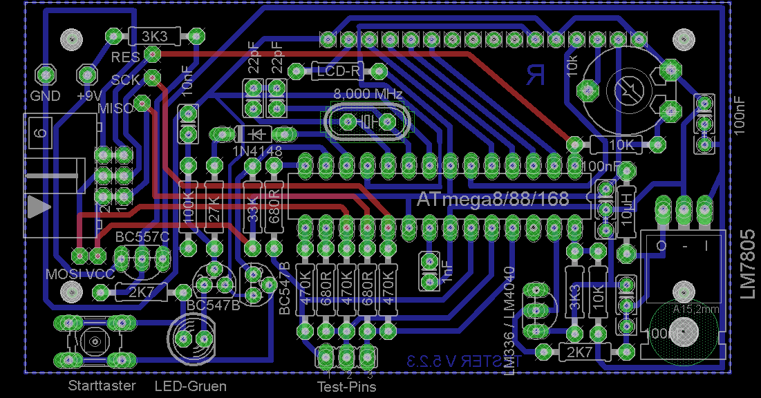

Hallo, ich versuche gerade die Version von Karl-Heinz auf meinem eigenen Layout mit ATmega8 zum Laufen zu bekommen. Der generierte Code ist schon mal zu groß für den AVR. Desweiteren bricht mein Compiler wegen wiedersprüchlicher Prototype die Übersetzung ab. Anbei ein Patch, der das Compilerproblem löst. Das Größenproblem konnte ich nicht lösen.

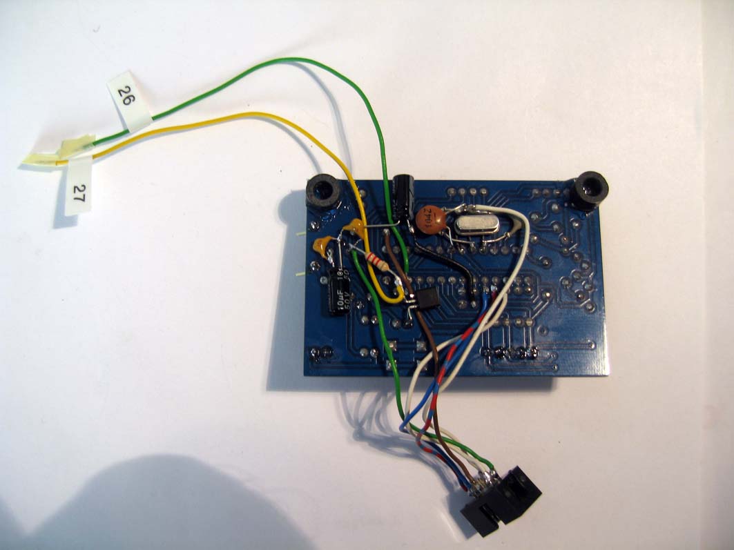

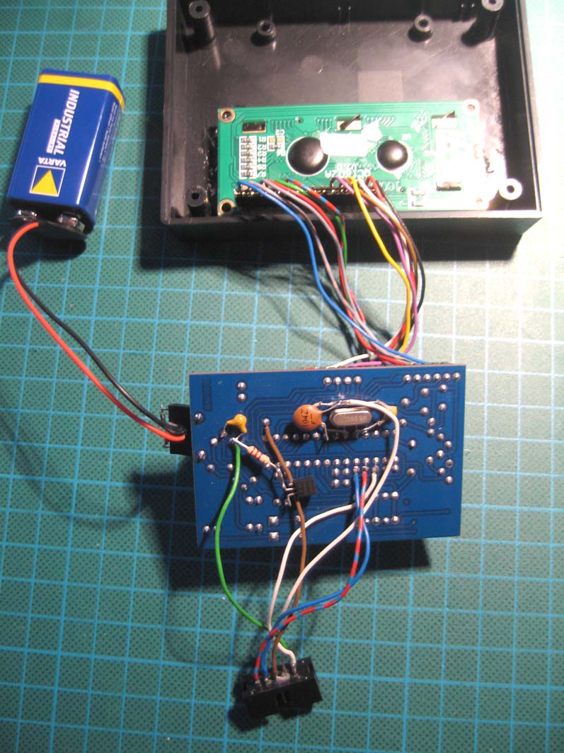

Hallo, ich beschäftige mich seit einigen Tagen auch mit dem AVR-Tester. Leider erzeugt mein Testgerät noch einige Fehler: Widerstands- und Kondensatorgrößen werden um 0.8 zu klein angezeigt. Bsp: 10k -> 8222Ohm ; 100nf -> 86,9nF Der Selbsttest kann nicht ausgeführt werden. Bei einem Kurzschluss aller Testanschlüssen werden nur die Widerstände 1-2: 0.1 und 2-3: 0.1 angezeigt. Zu meiner Programmierung: v1.5 - Atmega 328p - es wurden mit AVRdude die .hex und .eep Dateien erzeugt und geladen. - Programmierboard STK500v2 - Fuses wurden mit AVR Studio 4 geändert: Brown-out disable -> sonst tut sich bei dem Atmega garnix Boot Flash size=2048, start address:$3800 Ext. Full-swing Crystal (8Mhz) Fuses: efuse:0xFF; hfuse:0xD9 lfuse:0xF7 Im Anhang habe ich mein verwendetes Makefile, sowie meine .hex und .eep Dateien hinterlegt. Die Hardware ist nach dem offiziellen Plan aufgebaut. Vielleicht hat jmd. von Euch bessere Erfahrungen mit dem 328p gemacht und könnte mir seine hex datei zukommen lassen. Mit freundlichem Gruß B0B
Bastian K. schrieb: > Brown-out disable -> sonst tut sich bei dem Atmega garnix Hallo Bastian, wenn die Brown-out Überwachung der Betriebsspannung abgeschaltet werden muß, damit der ATmega läuft, muß die Betriebsspannung instabil sein. Wenn man keine Möglichkeit hat, die Betriebsspannung mit einem Oszilloskop zu überprüfen, sollte man mindestens die VCC Spannung (Pin 7) und die AVCC Spannung (Pin 20) mit einem Voltmeter zu prüfen. Daneben sollte die Abblockung der VCC Spannung mit Kondensatoren überprüft werden. Es sollten sowohl keramische Kondensatoren (mindestens 100nF) direkt an den Versorgungspinnen des ATmega als auch in der Nähe des Spannungsreglers (Eingang und Ausgang) plaziert sein. Bastian K. schrieb: > Boot Flash size=2048, start address:$3800 Die Transistortester Software benutzt keinen Bootloader, wieso muß eine Start-Adresse vorgegeben werden? Der ATmega328P läuft bei mir problemlos mit der Brown-out Überwachung auf 4V. Grüße, Karl-Heinz
Hallo Karl-Heiz, danke für die schnelle Rückmeldung. Ich habe noch mal alle Spannungen nachgemessen und ein kalte Lötstelle an PIN20(AVCC) gefunden. Es scheint nun alles zu funktionieren. Mit freundlichem Gruß Bastian

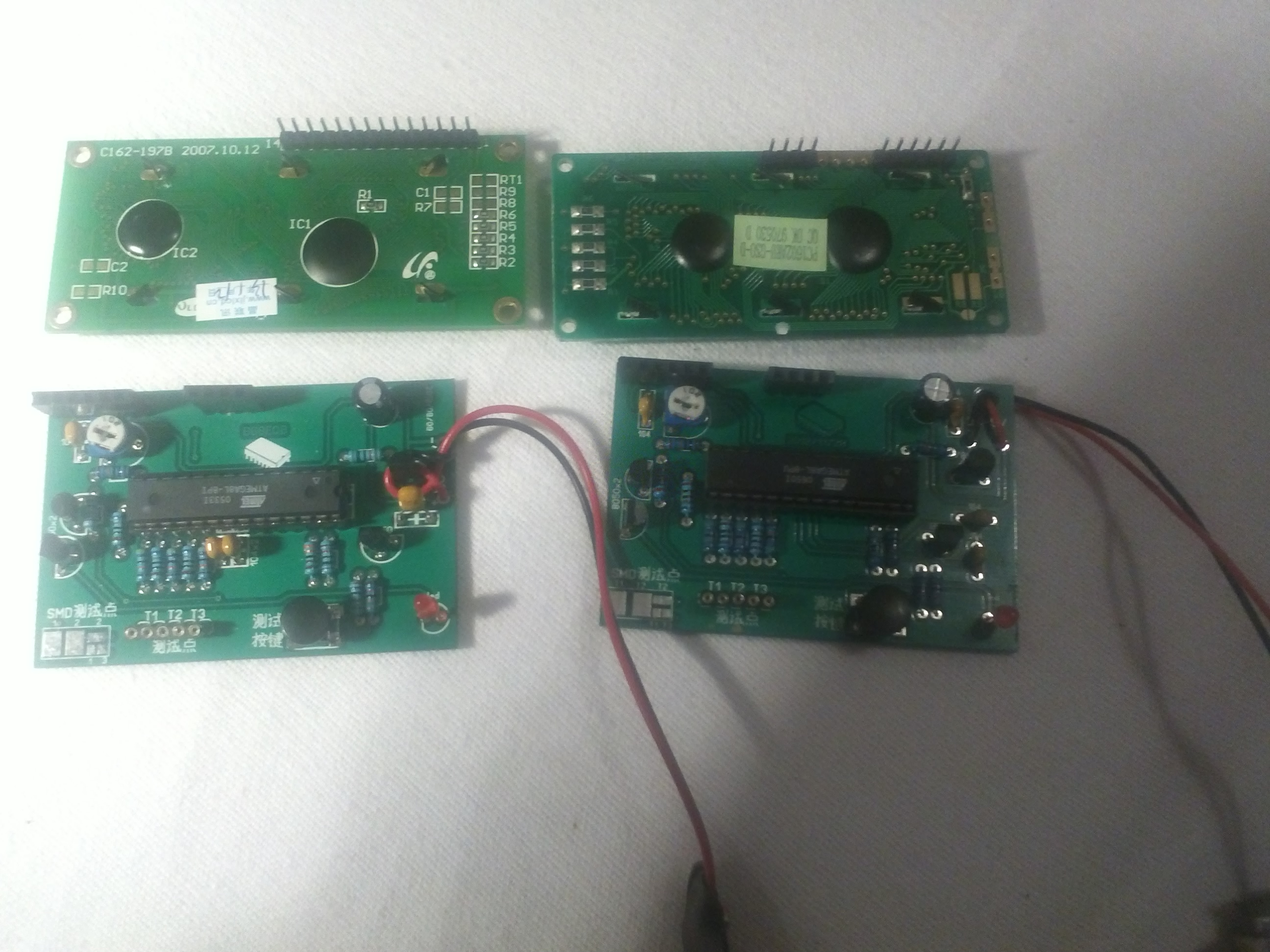

So, der zweite von unseren chinesischen Freunden ist da. Das ist die Version mit einem ATmega8 drauf. Rechts im Bild ist die neue Version. Beide messen (hab nur einen Kondensator gemessen) das gleiche Ergebnis. Das Design ist schon wieder etwas anders, wie ihr sicher selbst sehen könnt. Weiß noch nicht genau wann ich dazu komme, aber wenn ich den mit der aktuellen Version verglichen habe (und umgebaut), dann werde ich hier berichten. Softwareversion wird nicht angezeigt. Beim Start wird www.SKYGZ.com angezeigt.

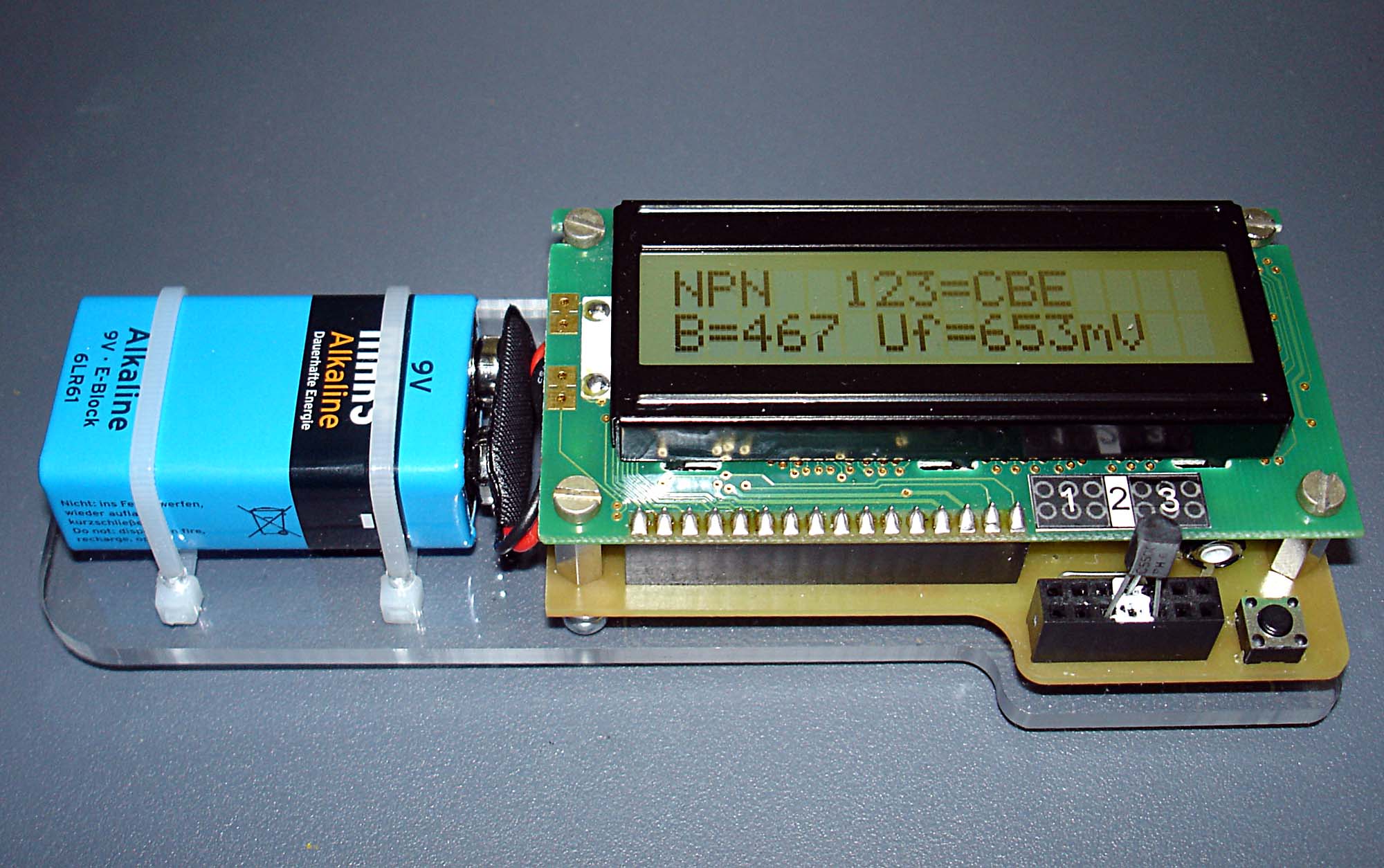

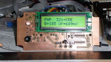

Hallo, und Danke an die Entwickler für dieses nette kleine Tool. Hier mal mein Exemplar. Gruß Uwe
#3056188
Uwe schrieb: > Hallo, > und Danke an die Entwickler für dieses nette kleine Tool. > Hier mal mein Exemplar. > Gruß Uwe Sieht sehr gut aus. Sind die Leiterbahnen gefräst?
#3056201
Ja auf meiner 1A Käsefräse.
#3056210
Uwe schrieb: > Ja auf meiner 1A Käsefräse. Ist das jetzt ein Scherz oder kannst du die Fräsdaten posten?
#3056228
Nee kein Scherz. Leiterbahnen, Bohrungen, Platinenumriss und Plexi alles auf einer "Fräse" aus Holz entstanden. Die Fräsdaten kannst du schon bekommen, ich hab aber ein eigenes Layout gemacht für ein Display welches ich noch da hatte wo die Pins unten links sind und in der Reihenfolge 14....1,15,16. Ich benutze Eagle und das pcb-gcode.ulp, teste das mal, geht wirklich gut.

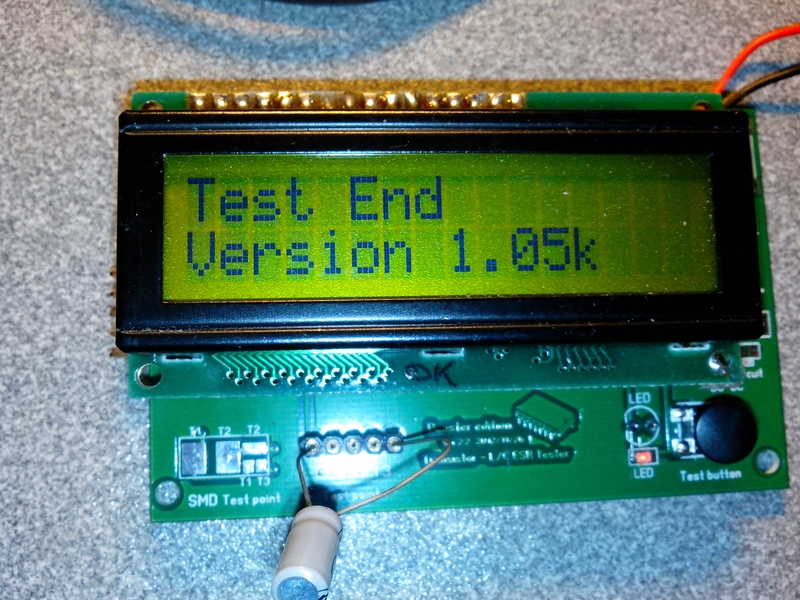

Hallo Transistortester Freunde, im svn Archiv steht die neue 1.06k Version bereit. Die wichtigsten Änderungen sind: 1.) Die Baudrate für den PC3 serial Ausgang ist jetzt 9600 Baud, unabhängig von der Taktrate. Vorher waren es 2400 Baud bei 1 Mhz und 19200 Baud bei 8 Mhz. 2.) Die Pin-Ausgangswiderstände werden jetzt vor jeder Messung bestimmt (mit der Option AUTO_CAL) und nicht nur bei der Kalibration im Selbsttest. Im Selbsttest werden die aktuellen Werte nur angezeigt. Die Ausgangswiderstände sind temperaturabhängig! 3.) Die Pinbelegung ist jetzt auch in der Form 321= statt 123= (oder EBC=) möglich. Damit kann die Ausgabe an die Reihenfolge der Pins beim dg2brs Board angepasst werden. Die Thyristor und TRIAC Belegung wird jetzt in der gleichen Form angezeigt. (auch bei ATmega8 möglich!) 4.) Bei der Kapazitätsbestimmung mit Counter 1 und bei längeren Wartezeiten der LCD-Routinen wird jetzt auch der Schlafmodus (sleep mode) verwendet. 5.) Die Benutzung des Schlafzustandes des ATmega Prozessors kann mit der Makefile Option INHIBIT_SLEEP_MODE verhindert werden. Diese Möglichkeit sollte benutzt werden, wenn die neue Version nicht stabil läuft, obwohl die Versorgungsspannung ausreichend mit Kondensatoren abgeblockt ist. 6.) Wenn der Tester ohne die Abschaltelektronik aufgebaut wird, bleibt die Anzeige des letzten Meßergebnisses jetzt einfach stehen. 7.) Wenn die Software ohne die serielle Ausgabe (PC3) konfiguriert wird (ohne Option WITH_UART), wird der PC3 Pin für die Messung einer externen Spannung benutzt, solange der Start-Taster gedrückt bleibt. Die Software geht dabei von einen 10:1 Spannungsteiler aus. Damit kann der Tester um eine Meßeinrichtung für Zenerspannungen erweitert werden. Ich möchte noch darauf hinweisen, daß die korrekten Wartezeiten im Schlafmodus des ATmega davon abhängen, ob ein Betrieb mit oder ohne Quarz gewählt wurde. Wenn ein Betrieb ohne Quarz gewählt wurde, muß in der Makefile der Parameter RESTART_DELAY_TICS=6 gesetzt werden und die Software neu übersetzt werden. Grüße Karl-Heinz

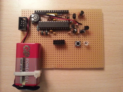

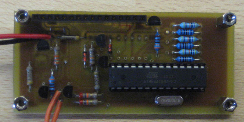

Mein Transistortester Nachbau ist nun auch endlich fertig. Weiter oben hatte ich ja schonmal mein Problem geschildert (Der Tester gab keinen Laut von sich). Problem waren eine kalte Lötstelle und der zu geringe Verstärkungsfaktor von T3. Der Wechsel von einem BC558B zu einem BC558C tat dem Abhilfe. Im Anhang ein paar Bilder. Vielen Dank an Alle, die den Transistortester weiterentwickelt haben und natürlich auch an den "Erfinder" Markus F.!

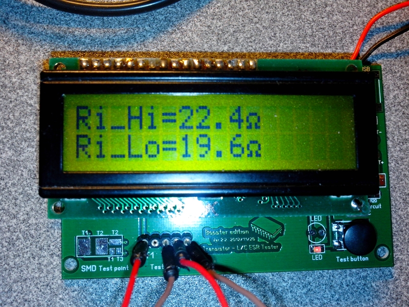

Hallo Karl-Heinz, I buy a Chinese clone ver 22 2012/11/26, working ok. I change the 2.5V reference voltage with LT1004, all ok. I read with AVR Studio the Atmega168, the Ext Fuse:F9, HF:DC, LF:E2 I write with your firmware ver. 1.6 flash and eeprom and after this I can't work. The test button switch on, but I don't have nothing on the LCD, if I increase the voltage on the LCD I can see all the dots. I try with other versions…the same! Please give me a hint to solve this... Best regards, Dan
Hallo Dan, the same version 2012/11/26 has been updated with success by another user. Your setting of fuses still select the RC clock operation, but this should not cause the problem. Have you taken the software version from the default subdirectory? The version in the mega168_strip_grid subdirectory is for a special layout version with other connection of the LCD. The other user with your version had problems with the "cell!" message, which could be fixed with additional blocking capacitor at the AVCC / GND pin of the ATmega168. But this is not your problem. Does the tester switch off the power after about 20 seconds? You can use my email to connect me directly. You will find the email at the front page of the pdf documentation. Best regards, Karl-Heinz
Hallo Dan, I have forgotten, that the selection of RC-clock can cause the problem with the LCD with newer software versions. The start up behaviour from sleep state of the ATmega is different from the crystal operation mode. You must set the Makefile option "RESTART_DELAY_TICS=6" for the RC clock operation or set the lfuse to 0xf7 for crystal clock operation. Best regards, Karl-Heinz

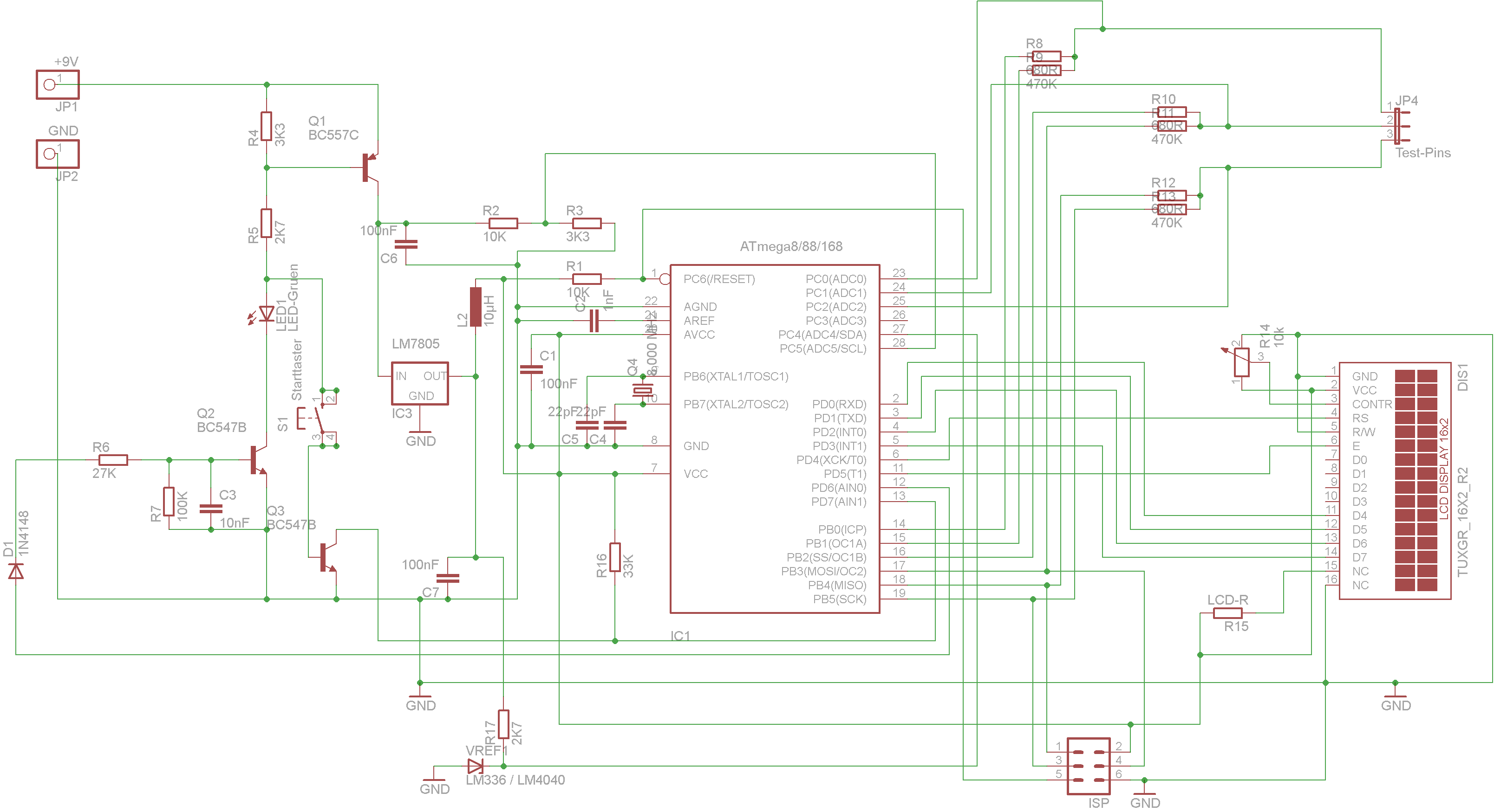

Hello, I see that transistortester has many versions of hardware and software. What would you recommend for ATMEGA328, or where I could find a well-arranged list of versions? I visited the website http://www.mikrocontroller.net/svnbrowser/transistortester/. Many of .hex files in the archives is larger than 32 kilobytes. I have no idea how to program - optimize it for ATmega (128, 328) to fit the flash memory. (I use AVRStudio4 and avrgcc). Pavel
Pavel schrieb: > What would you recommend for ATMEGA328, or where I could find > a well-arranged list of versions? Hallo Pavel, the ATmega328 is a good choice for the transistor tester. There are only two major revisions for the hardware supported. The original design of Markus F. is shown at the page http://www.mikrocontroller.net/articles/AVR-Transistortester . My version has a modified electronic power switch, a additional 8 MHz crystal, one additional pull up resistor at the PD7 input and a reduced blocking capacitor at the AREF pin (from 100nF to 1nF). Some optional extensions can be added to my design like 2.5V precision voltage reference, a relay based protection unit and a voltage measurement for zener diodes (only without the serial output at PC3). All of my software versions can be adapted with Makefile options to the original design of Markus F., but it is recommended to (partitionally) modify the hardware. A alternative connection of the LCD can be adapted with the STRIP_GRID_BOARD option by the software releases beginning with version 1.02k. The ready data for programming of this type is placed in the subdirectory mega168_strip_grid. The data for the normal layout can be found in the default subdirectory. The subdirectory mega8 you can find the programming data for the older ATmega8 processor with reduced functionality. All released software revisions are hold in the Software/tags directory of the svn archive. The changelog.txt shows the differences in german language. The latest released version 1.06k in this directory is named ttester_106k.zip . You can find corresponding documentation for each software release in the Software/tags directory of the svn archive in english or german language. The programming data (.hex , .eep) has the format "intel hex", so the file size is bigger than the size of binary programming data. Best regards, Karl-Heinz

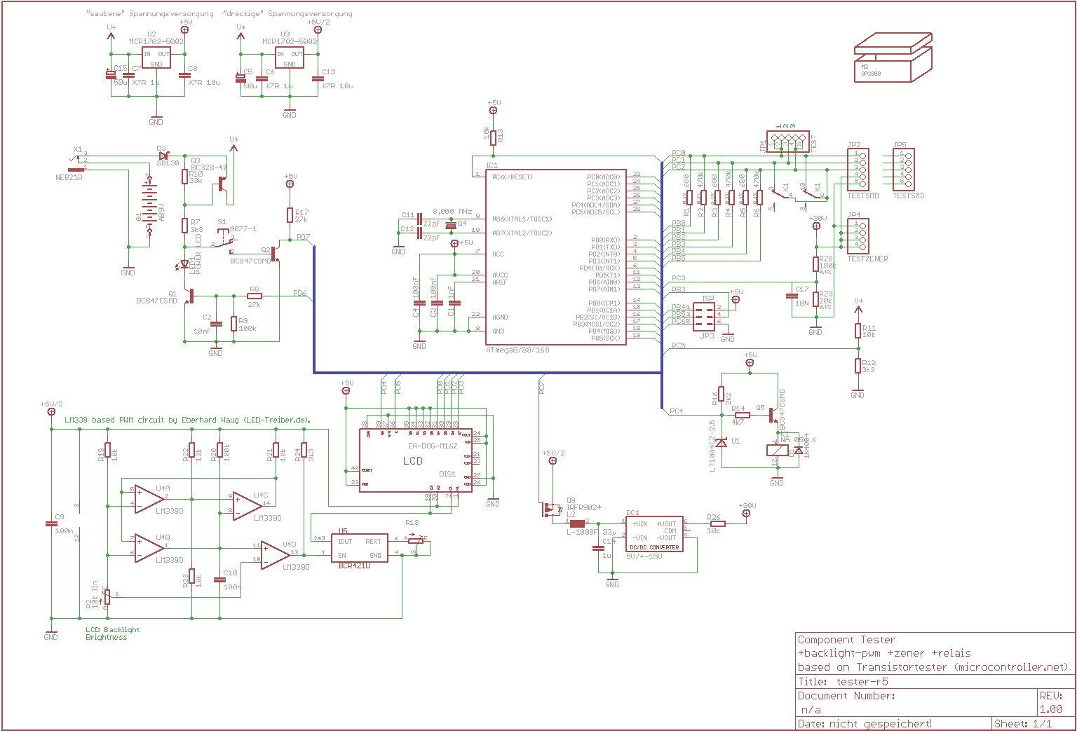

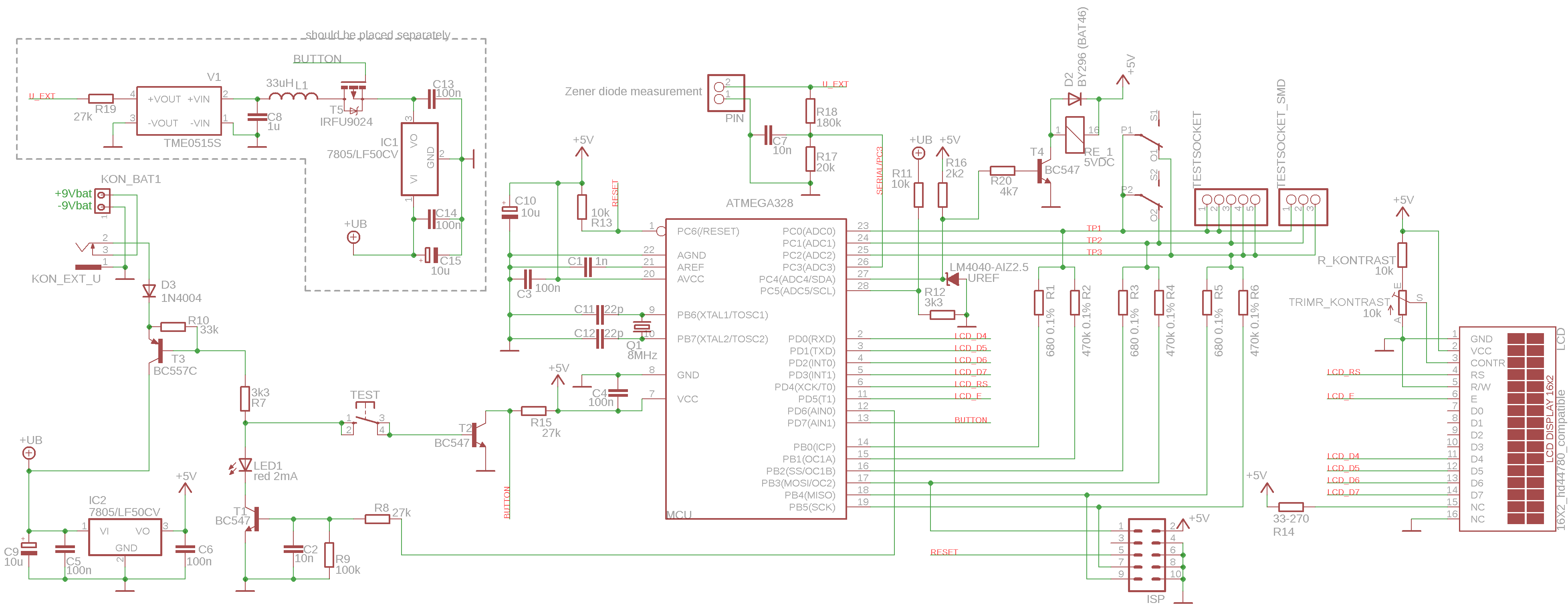

Hello Karl-Heinz, thank you for your comprehensive answer. I would like to build a version with the protection of inputs and with testing Zener diodes. I drew a schematic according to documents found on internet. I would like to request a review of my schematic. (I am not sure, if voltage reference and protection relay can be connected to pin PC4 together...) Thank you Pavel
Pavel schrieb: > I > would like to request a review of my schematic. Hello Pavel, I have not found any errors in your diagram. But the 7805 voltage regulator have a very high quiescent current, the 78L05 take about 3mA, two of those regulators take more than 6 mA. My prefered regulator is the MCP1702-5002 low drop voltage regulator, which takes only 2µA quiescent current. I don't know the LF50CV regulator, it is a low drop regulator too, but the quiescent current is much more than 2 µA. The voltage reference can be used together with the protection relay option. Your T4 must have a high current amplification to switch the relay. The base current is selected low with R20 to let the R16 give enough current to the UREF voltage reference. But you have to deselect the serial output (option WITH_UART) in the Makefile, if you want to use the zener voltage option. I have added the programming files for this version. The files are generated for a mega168, but you can use the files for a mega328 too. Best regards, Karl-Heinz

Hallo, habe nun auch dieses tolle Teil nachgebaut. Danke Karl-Heinz dafür. Aber irgendwie bekomme ich das Hex File nicht erstellt. Bin da wohl zu blöd für. Deshalb hier die Bitte an euch, könnte mir bitte einer das Hex File erstellen? ATMEGA 328P 8MHz Quarz 1nF an Pin 21 Deutsch Normale LCD Belegung (Kein Streifenraster) Hab ich sonst noch was vergessen? Danke für eure Mühe Ralf
Ralf Weckermann schrieb: > Deshalb hier die Bitte an euch, könnte mir bitte einer das Hex File > erstellen? > > ATMEGA 328P, 8MHz Quarz > 1nF an Pin 21, Deutsch > Normale LCD Belegung (Kein Streifenraster) Hallo Ralf, wie hast Du das denn versucht? Eigentlich sollte es mit WinAVR und meinem Patch Beitrag "Re: Transistortester AVR" kein Problem sein, die Programmdaten zu erstellen. Auch das Laden der Daten und das Setzen der Fuses sollte mit der Makefile funktionieren. Dafür muß lediglich der Programmer-Typ und das Interface für avrdude in der Makefile angepaßt werden. Herzliche Grüße, Karl-Heinz
Hallo lieber Karlheinz, irgend wie habe ich das noch nicht drauf.Also, winavr habe ich installiert, und dein Verzeichnis mit den 3 Dateien Hex.epp und makefile, die sind auch vorhanden. Wo muß ich die in welchem Verzeichnis in Winavr reinkopieren. Und wie sind die nächsten Schritte . Welchen file Starte ich zuerst usw. Mit dem extremBurner konnte ich den Atmega328P mit 8 Mhz Quarz gut ansprecvhen, ich konnte auch den Hex und epp File reinladen in den atmega, leider wußte ich bei den Fusebits nicht weiter und hatte keine ahnung, was ich da setzen muß´. Nach dem starten vom chip im Transistortester blinkt an unterschiedlichen Stellen jeweils mal ein Segment. Ich dnek mal das liegt an den falsch gesetzten Bits. also ich habe das Standart Layout, einen Atmega 328p und ein standart display 2x16 den atmega mit 8 Mhz Quarz versehen. vielleicht gibts du mir den etscheidenen Hinweiss, wie ich die Sache ans laufen bekomme. Ich kenn mich mit der software Winavr auch nicht aus Gruß christian dd7lp
An den Fuse Einstellungen kannst Du kaum was falsch machen. Wenn Du diese auf Default laesst, laeuft das Programm auch erst mal. Zumindest solltest Du auf dem Display was angezeigt bekommen. Ein laufender Balken hoert nach nach nicht passender Softwaere an. Verdrahtungsfehler schon weniger, jedenfalls habe ich solch ein komisches Phaenomen bei LCDs noch nicht gehabt.
Hallo Christian, nimm erstmal die fertige hex, eep und klopp die in den M328. Du kannst auch zuerst die Fuses setzen wie folgt auf dem Screenshot: Bei LOW-FUSE, HIGH-FUSE, EXTENDED u. LOCK mußt du vor dem Beschreiben erst einen Haken setzen und dann (rechts Mitte) auf Write drücken! CALIBRATION bleibt unverändert, also keine Werte eintragen und keinen Haken setzen!!! Es gibt zur Info noch den Button Bit Details... Danach deaktivierst du wieder die beiden Haken und spielst dann die hex u. eep auf den Chip. Als Future kann der Button Configure AVR-Clock benutzt werden, das ist aber noch nicht komplett konfiguriert, da muß ich noch mal dran, also bitte nicht benutzen. Gruß Michael
Christian P. schrieb: > Ich > kenn mich mit der software Winavr auch nicht aus Hallo Christian, die .hex/.eep Dateien sind nicht für die Verwendung mit WinAVR / Makefile gedacht. Bei WinAVR braucht es den ganzen Software-Zweig trunk... aus dem SVN-Archiv http://www.mikrocontroller.net/articles/AVR_Transistortester#Downloads . Dazu wird die zip gepackte Datei ttester_106k.zip aus dem Software/tags Verzeichnis in ein beliebiges Verzeichnis auf den eigenen Rechner ausgepackt. Dabei entsteht ein Unterverzeichnis trunk mit den Software Quellcodes und den drei Unterverzeichnissen mega8, mega168_strip_grid und default. In diesen drei Unterverzeichnissen ist jeweils eine Makefile für die drei Konfigurationen. Man kann jetzt eine beliebige Makefile nach seinen Wünschen anpassen und mit dem "Programmers Notepad" (Bedienoberfläche von WinAVR) öffnen. Es kann auch ein neues Unterverzeichnis von trunk angelegt werden und eine Makefile hierhin kopiert und verändert werden. Dann kann man über Tools in der oberen Leiste die Funktion "Program" aufrufen. Damit wird die Software automatisch neu kompiliert und in den ATmega geladen. Der Programmer muß natürlich in der Makefile konfiguriert und auch angeschlossen sein! Danach kann man mit "set Fuses" oder "! set Fuses Crystal" die Fuses des ATmega setzen. Die Fuses-Version mit Quarz (Crystal) darf nur mit installiertem Quarz benutzt werden. Die wesentliche Arbeit besteht also in der Konfiguration der Makefile, danach braucht es mit WinAVR nur einen Menuepunkt, um eine neue Softwareversion zu laden. Die Fuses brauchen nur einmal richtig gesetzt werden. Es bleibt noch zu erwähnen, daß die Anpassungen in der Makefile mit jedem Editor gemacht werden können, es muß nicht zwangsläufig mit dem Editor von WinAVR geändert werden. Viele Grüße, Karl-Heinz
Karl-Heinz Kübbeler schrieb: > wie hast Du das denn versucht? Da ich normalerweise immer in Bascom progge, finde ich die Geschichte mit WinAVR AVRDude usw sehr unübersichtlich. Ich habe zwar schon einige "fremd" Projekte, bei denen mir auch nur das HEX File vorlag gebrannt mit AVR Studio), aber bisher hatte ich nicht das "Vergnügen" mich mit dem MakeFile herumzuschlagen. Weder in AVR Studio, noch in WINAVR habe ich die von dir beschriebene Optionen gefunden. Da bin ich wohl echt zu blöd für. Vielen Dank für das Hex File. Das konnte ich auch brennen und der Tester lässt sich auch normal per Taster einschalten. (Die LED und Display gehen an) und nach einiger Zeit geht alles wieder aus. So wie es sein soll. ABER: Im Display ist nur die obere Zeile schwarz. Also wird das Display wohl nicht initialisiert. Einen Verdrahtungsfehler schließe ich aus, denn brenne ich ein BASCOM Programm in den Chip, der mir Text auf den Display anzeigt, so geht das einwandfrei Woran kann das denn noch liegen? Fuses? Hab ich zwar meines Erachtens richtig eingestellt, aber wer weiss. Danke Ralf EDIT: Seh gerade deine Antwort hierdrüber. Hab ich sofort ausprobiert. Soweit OK, hab ich verstanden, Danke. Nun hab ich noch das Problem zu lösen, das er wohl mit meinem Brenner nicht klarkommt. Mal schauen ob ich das noch hinbekomme. Allerdings wird das nichts an meinem LCD Problem ändern. EDIT 2: So Brenner geht, Hex erzeigt und gebrannt, Fuses gebrannt aber LCD geht wie erwartet nicht.
> ABER: Im Display ist nur die obere Zeile schwarz. Also wird das Display > wohl nicht initialisiert. Doch, eben weil die schwarze Zeile da ist. > Einen Verdrahtungsfehler schließe ich aus, Wetten das ist der Fehler ? > denn brenne ich ein BASCOM Programm in den Chip, der mir Text auf den > Display anzeigt, so geht das einwandfrei. Das mag sein, wenn im Bascom Programm die Belegung stimmt, im hex aber anders ist.
Ich hab in Bascom die Belegung aber an die Tester Belegung angepasst
#3100657
Peter W. schrieb: >> ABER: Im Display ist nur die obere Zeile schwarz. Also wird das Display >> wohl nicht initialisiert. > > Doch, eben weil die schwarze Zeile da ist. Bist du sicher. Bei einem Display, das ich hier habe, ist es so, dass nach dem Einschalten die oberste Zeile schwarz ist. Nach dem Initalisieren "verschwindet" dies.
Aber Du siehst doch das das Programm laeuft. Es schaltet sich ein und auch aus. An den Fuse Settings kann man im Grunde nicht viel falsch machen, wenn die Einstellungen einigermassen stimmen, rennt das. Vergleiche die Belegung nochmal gruendlich mit dem Quelltext. Ich bin ueberzeugt das Du da einen bug drin hast. Zahnfee schrieb: > Bist du sicher. Ja. Wenn der Balken verschwindet, kommen Daten an, 4Bit / 8Bit Mode Umschaltung
Du hast außer dem hex file auch das eep file reingeschoben, oder?
Ralf Weckermann schrieb: > Woran kann das denn noch liegen? Fuses? Hab ich zwar meines Erachtens > richtig eingestellt, aber wer weiss. Hallo Ralf, der Unterschied zum Testprogramm liegt wahrscheinlich darin, daß bei der Tester-Software Texte in den EEprom Speicher ausgelagert sind. Wurde die .eep Datei in den EEprom-Speicher geladen? Wenn ja, wurde eventuell danach die .hex Daten in den flash-Speicher geladen? Wenn dann der Chip vor dem Laden gelöscht wird, sind die EEprom Daten wieder gelöscht. Also immer erst die .hex Daten mit Löschen in den flash-Speicher laden, danach die .eep Daten in den EEprom Speicher ohne Löschen laden! Da das Programm selber läuft, am besten die .eep Daten noch einmal ohne Löschen laden. Wenn die Daten fehlerfrei geladen wurden, und auch die richtige Version (Standard oder Streifenraster-Belegung) gewählt wurde, kommt als Fehlerursache fast nur noch ein Verdrahtungsfehler in Frage. Grüße, Karl-Heinz
Geht das im AVRStudio nicht auch alles ueber die ELF ?
Danke für den Tip: Läuft! Es war bei mir "Automatisch löschen vor brennen" eingestellt. Ich hab zwar Hex und EEP gebrannt, aber je nach Reihenfolge wurde immer der andere Teil gelöscht. Nun von Hand gelöscht, Hex rein, EEP rein und Gut. Danke für eure Mühe Ralf
Hallo lieber Karlheinz, irgend wie habe ich das noch nicht drauf.Also, winavr habe ich installiert, und dein Verzeichnis mit den 3 Dateien Hex.epp und makefile, die sind auch vorhanden. Wo muß ich die in welchem Verzeichnis in Winavr reinkopieren. Und wie sind die nächsten Schritte . Welchen file Starte ich zuerst usw. Mit dem extremBurner konnte ich den Atmega328P mit 8 Mhz Quarz gut ansprecvhen, ich konnte auch den Hex und epp File reinladen in den atmega, leider wußte ich bei den Fusebits nicht weiter und hatte keine ahnung, was ich da setzen muß´. Nach dem starten vom chip im Transistortester blinkt an unterschiedlichen Stellen jeweils mal ein Segment. Ich dnek mal das liegt an den falsch gesetzten Bits. also ich habe das Standart Layout, einen Atmega 328p und ein standart display 2x16 den atmega mit 8 Mhz Quarz versehen. vielleicht gibts du mir den etscheidenen Hinweiss, wie ich die Sache ans laufen bekomme. Ich kenn mich mit der software Winavr auch nicht aus Gruß christian dd7lp Michael D. schrieb: > Hallo Christian, > nimm erstmal die fertige hex, eep und klopp die in den M328. > Du kannst auch zuerst die Fuses setzen wie folgt auf dem Screenshot: > Bei LOW-FUSE, HIGH-FUSE, EXTENDED u. LOCK mußt du vor dem Beschreiben > erst einen Haken setzen und dann (rechts Mitte) auf Write drücken! > CALIBRATION bleibt unverändert, also keine Werte eintragen und keinen > Haken setzen!!! > Es gibt zur Info noch den Button Bit Details... > Danach deaktivierst du wieder die beiden Haken und spielst dann die hex > u. eep auf den Chip. > Als Future kann der Button Configure AVR-Clock benutzt werden, das ist > aber noch nicht komplett konfiguriert, da muß ich noch mal dran, also > bitte nicht benutzen. > > Gruß Michael Hallo Michael, danke für die Tipps, ich habe das Ding schon mal am laufen, meine Bits sind wie folgt gesetzt Lowfuse FE Highfuse D9 und extendet auf FC Nach dem einschalten zeigt erschön die 12 volt Versorgungsspannung und dann auf testen 1+2 und zeigt dort 71,51nF Hmm, ? wat datt du soll ? Wenn ich mal ein Cmit 0,1 uF anklemme , dann wird auch gut 100 nano angezeigt, ich denke mal ich muß noch mal lesen, wie das mit der Kalibrierung von sich vom Tester. Mein Fehler lag beim Display, eine haarfeine Verbindung aus zinn, da wo sie nicht hingehört,. Bei meinem ganzen aufbauten mit den Pics habe ich das schon mal eher gehabt, aber die Atmegas sind mir neu und so muß ich denn wohl alte Fehler, die dann immer mal wieder auftauchen neu suchen hi..... Wer keine Fehler einbaut, der hat auch noch nier Schaltungen aufgebaut oder entwickelt. Na mal sehen , wie es weitergeht. Das Gehäuse ist auch fertig und lackiert, wenn ich morgen den Kram einbaue , dann stelle ich mal ein Bild hier mit rein. Es ist dann eben mal ein "Starenkasten" mehr Gruß christian DD7LP

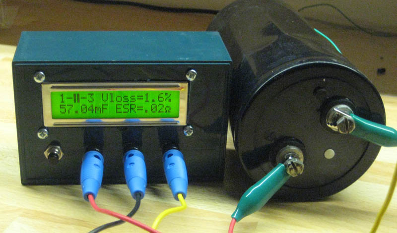

Hab das Teil jetz auch mal nachgebaut, sehr schönes Gerät! Ist zwar nur nen Schätzeisen, aber dafür kann es einiges und is günstig. Hab den im Vollausbau aufgebaut, also UART, Schutzrelais, Batteriespannungsmessung und Spannungsreferenz (TL431). Die Platine ist dabei noch so klein, dass diese direkt hinters LCD passt. Normalerweise schließen sich Schutzrelais und Spannungsreferenz aus. Daher einfach den Relaistransistor per Diode und Tiefpass an den UART geklemmt, der is ja idle high. Da ich nen beleuchtetes LCD wollte, ist die Versorgung kein 9V Block sondern 2 Liion Zellen ala 16850.
Eh, ja. Bei 56mF 20mOhm ESR ist wirklich etwas seltsam. Aber man misst
ja auch keine 2,5V Referenzen mit einem DusPol. Also in den
Spezifikationen sollte man schon bleiben.
Aber ein Schaetzeisen ist es trotzdem, schon wahr.
#3107196
Zitat (Rechtschreibung im Orginal): "Ist zwar nur nen Schätzeisen, aber dafür kann es einiges und is günstig." Wieso nennst du den Tester abfällig Schätzeisen? Kannst du dies näher erläutern?
Martin Wende schrieb: > sondern 2 Liion Zellen ala 16850. Genau! 18650 rules... Das Relais habe ich auch drin, aber mit Treibertransistor an der Referenz. Diese wird ja nach der Messung vom Portpin kurzgeschlossen. UART habe ich noch nicht benutzt, ein Anschluss kommt ran, wenn (falls?) ich Seitenteile für das Gehäuse bauen sollte. Und ja, es ist ein Schätzeisen, aber ein verdammt gutes! Danke Karl-Heinz. ...
Martin Wende schrieb: > Hab das Teil jetz auch mal nachgebaut, sehr schönes Gerät! Fein gemacht! Ich hab keine Kondensatoren am Quarz gesehen. Klappt das so?
Frank Frank schrieb: > Ich hab keine Kondensatoren am Quarz gesehen. Die sind in SMD auf der Lötseite. ...
Hannes Lux schrieb: > Frank Frank schrieb: >> Ich hab keine Kondensatoren am Quarz gesehen. > > Die sind in SMD auf der Lötseite. > > ... ... Verdammt klein, so ein Netbook. Aber mit Lupe konnte ich sie auch finden.:-)
Barney Geroellheimer schrieb: >>Ist zwar nur nen Schätzeisen > > Eh, ja. Bei 56mF 20mOhm ESR ist wirklich etwas seltsam. Aber man misst > ja auch keine 2,5V Referenzen mit einem DusPol. Also in den > Spezifikationen sollte man schon bleiben. > Aber ein Schaetzeisen ist es trotzdem, schon wahr. Der Kondi könnte schon so 57mF haben, is nen 47000µF/100V Kondi (-10/+30%), der ESR is natürlich merkwürdig klein für den KOndi. Das Teil lag eben grade griffbereit. Mujiun schrieb: > Zitat (Rechtschreibung im Orginal): "Ist zwar nur nen Schätzeisen, aber > dafür kann es einiges und is günstig." > > Wieso nennst du den Tester abfällig Schätzeisen? Kannst du dies näher > erläutern? Wo isn das abfällig? Is nunmal so, alleine durch den internen DAC des AVR der nunmal nicht der Beste ist. Der Autor hat allerdings das Beste rausgeholt und das is schon ne Leistung. Frank Frank schrieb: >Martin Wende schrieb: >> Hab das Teil jetz auch mal nachgebaut, sehr schönes Gerät! >Fein gemacht! Krich ich jetz nen Keks? ;) @Hannes Lux Kabalkanal als Gehäuse, auch ne Idee ;)

Hi, built sameone this version of PCB? I have problem with that.On LCD I have only squares, on two lines.Firmware 1.0.6 , atmega168, 8mhz external crystal. Can you help me? Thanks.
Kery schrieb: > Hi, built sameone this version of PCB? Hi Kery, I hope, that you have mounted the LCD on the solder side of the board. You should add additional capacitors for blocking the supply voltage directly to the ATmega pins as shown in example Beitrag "Re: Transistortester AVR" . I hope, that you have taken the software from the default subdirectory and that you have loaded both data files (.hex and .eep). The software data in subdirectory mega168_strip_line are only for a special strip grid board layout with a different connection of the LCD. The voltage at pin 3 of the LCD should be checked too (about 0.5V, depending of display version). This voltage must be optimized for best contrast of LCD. At last you should check all 6 connections between the ATmega and the LCD. Best regards, Karl-Heinz
#3108505
Hi, thanks for answer. I tried solder 1O0nF ceramic capacitor on Vcc - Gnd and Avcc - Gnd.No change. I have software for this schematic, I know about strip_line version.On 3 pin it's 650mV and contrast look fine.And I checked LCD pins by schematic and with multimeter for bad contacts.Do you have any ideas?
Sri Kery You use a Layout was edited. This is not the orginal of 5.2.3 version. Also not tested. The Layoutversion 5.2.3 ist tested Softwareversion <= Version 1.05k. When you edited this, then is it no warranty. Best greating from Asko.
Kery schrieb: > And I checked LCD pins by > schematic and with multimeter for bad contacts.Do you have any ideas? Hi Kery, I have not really a good idea, by which error your LCD will not show anything. You should try to find out, if any LCD signal is shorten to his neighbor or to any other signal (GND or VCC). Pin 5 of LCD must have a connection to GND, The Pins 4,6,11,12,13 and 14 of LCD should have only connection to the right Pins of the ATmega. If the ATmega and the LCD is unconnected, you can best check your printed board with multimeter. If your tester switch off the power after about 20 seconds, the software of the ATmega should work. When the .eep data is loaded to the EEprom too, the text should be shown on LCD correctly. Otherwise there must be a uncorrect connection. Best regards and good luck, Karl-Heinz
