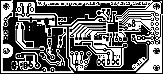

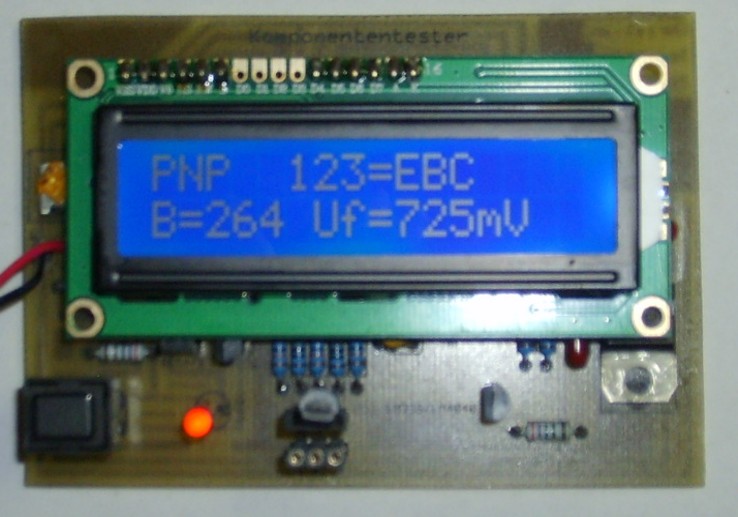

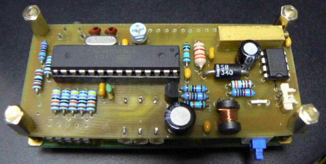

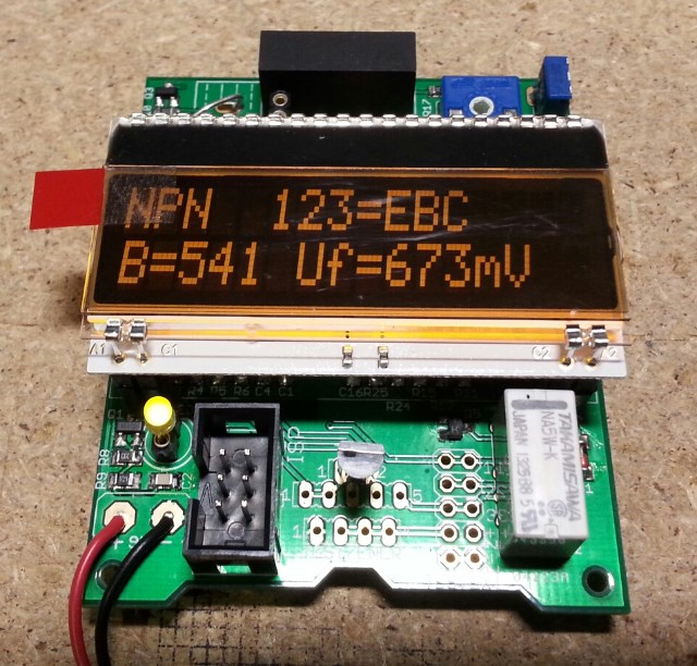

Soo, endlich mal komplett fertiggestellt, meine Fähigkeiten im Gehäuse bearbeiten lassen zwar noch zu wünschen übrig, aber im groben und ganzen bin ich damit zufrieden.
Marco , Im pdf hat KH dass alles erklärt . Bitte schaue mal hier ; http://www.mikrocontroller.net/svnbrowser/transistortester/ nitro2

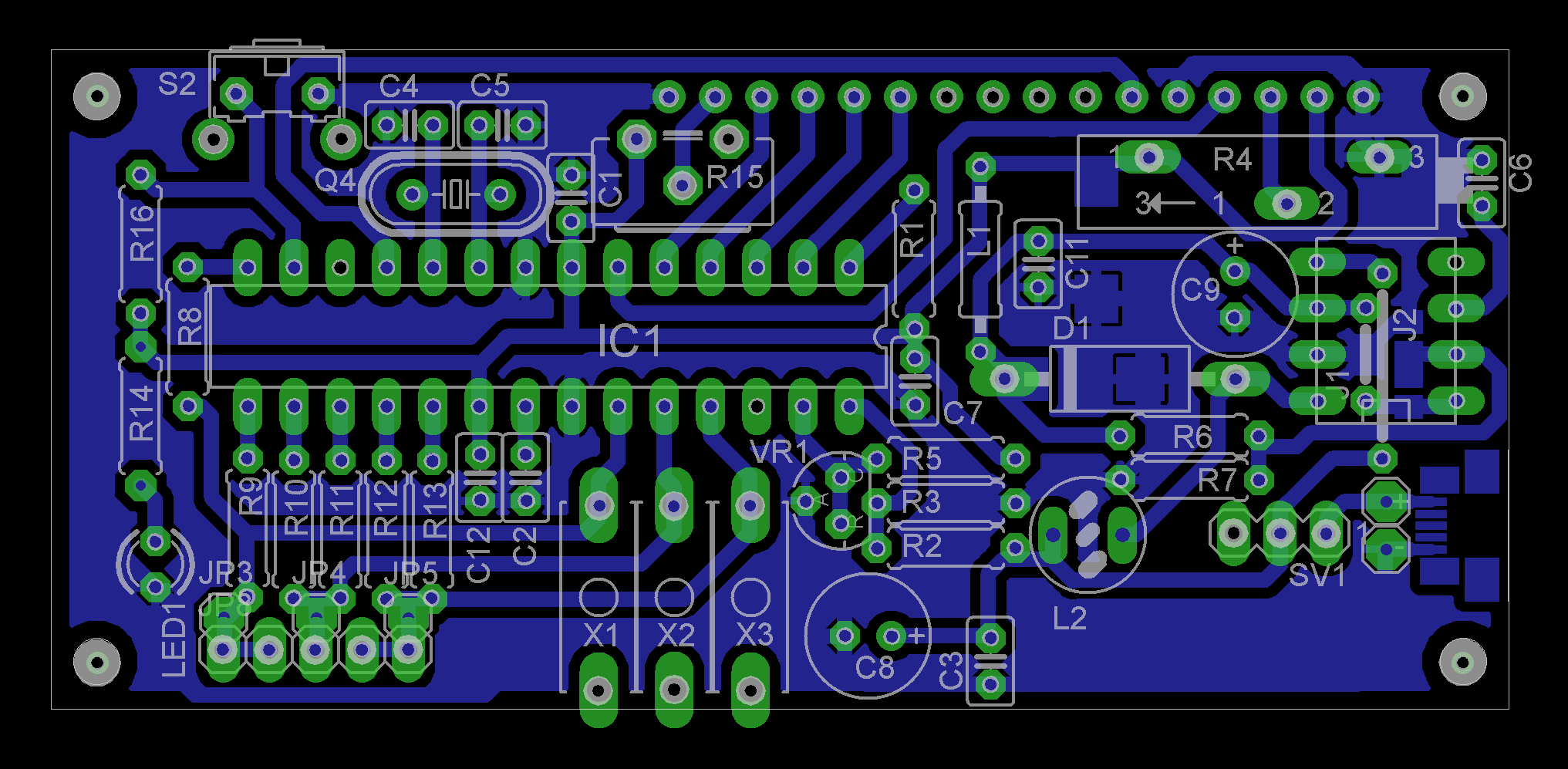

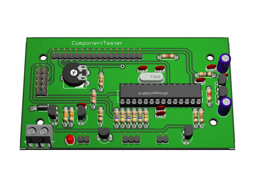

Hello @ all Habe das Layout noch einmal überarbeite und stelle mal alles rein. Ich weis ja wie das ist wenn man auf der suche nach einem Layout ist und nur die Hälfte findet. mfg Christian

So, lag tatsächlich am Display. Welche Software ist eigendlich die richtige? Habe jetzt die aus dem Software-Archiv/Tags/ttester_108k.
Andreas schrieb: > Welche Software ist eigendlich die > richtige? die Version 1.08k ist die letzte. Im Entwicklerzweig Software/trunk ist derzeit nur die Abschaltzeit in den Kommentaren berichtigt.

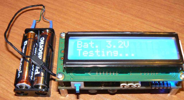

Stromversorgung mit nur einer Knoppzelle? Der Karl-Heinz hat den Stromverbrauch zwar emens gesenkt, auf längere Laufzeit gesehen, könnte das aber eng werden!? Gruß Michael
Es geht. Ich habe hier einen der Prototypen in Betrieb, die Knopfzelle hält dem regelmäßigen Hobbybetrieb jetzt seit Januar (?) problemlos stand. Allerdings messe ich auch selten große Cs, da steht die Kapazität ja groß und deutlich drauf. Viele Grüße Nicolas

Michael D. schrieb: > Stromversorgung mit nur einer Knoppzelle? Hallo Michael, die Hardware dieses Testers wurde ja von Funkamateuren entwickelt. Der Tester besitzt auch eine USB-Schnittstelle, die in der Standardversion für die Power-Versorgung genutzt werden kann. Der Tester kann aber auch auf LiPo-Akku umgerüstet werden, wenn man die Ladeschaltung auf dem Board nachrüstet. Auch eine serielle Ausgabe über den USB-Port kann nachgerüstet werden! Näheres findet man im oben genannten Artikel in der "Funkamateur" und im oben angeführten Wiki. Grüße, Karl-Heinz

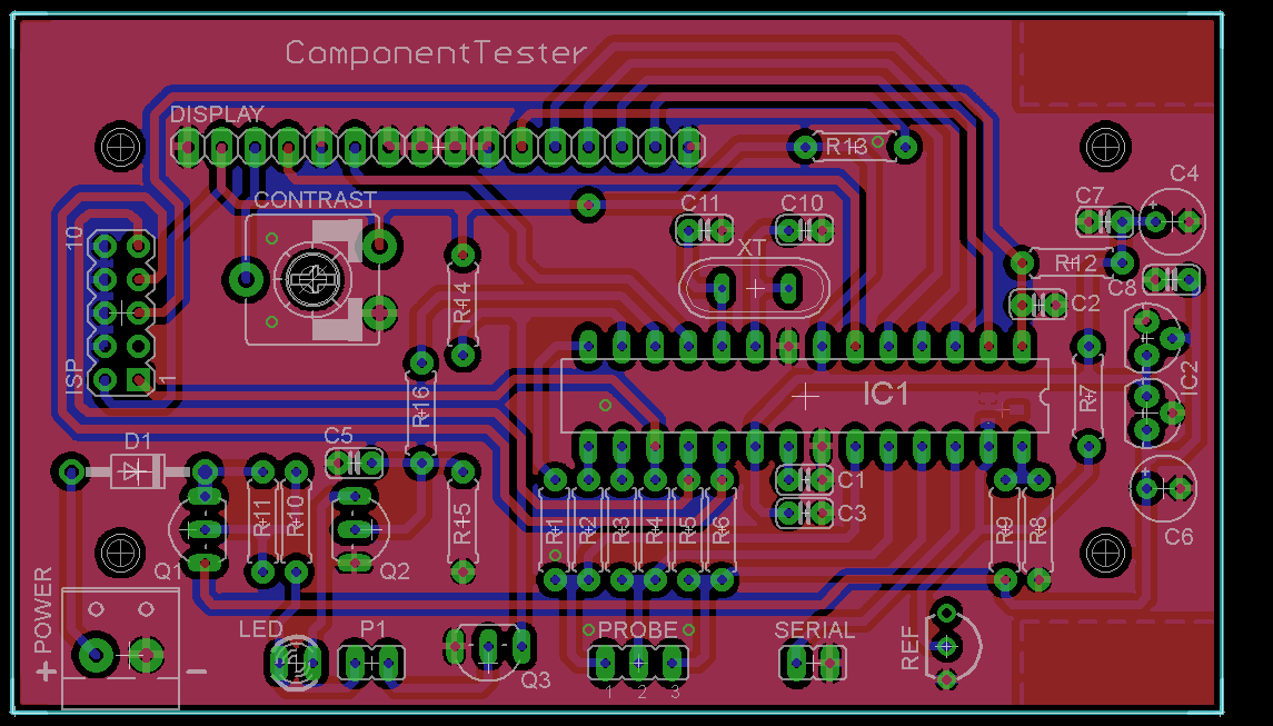

Hallo Ihr, ich habe den Transistortester auf der Platine von Moritz A. aufgebaut und jetzt festgestellt, das sich die Messwerte beim Betrieb des Testers an einem Netzteil von denen bei Batteriebetrieb unterscheiden. Aufgefallen ist mir dies am Sperrstrom von Dioden. Bei gleicher Diode messe ich im Batteriebetrieb 4nA, im Netzteilbetrieb zw. 24 und 32nA. Und das reproduzierbar. Dabei spielt es keine Rolle, ob es sich um ein unstabilisiertes Steckernetzteil mit konventionellen Trafo, ein stabilisiertes "EcoGreen"-Schaltnetzteil oder ein lineares Labornetzteil handelt. Immer ist der Wert stark erhöht. Kennt jemand diesen Effekt? Ich könnte mir vorstellen, das dies an Einstreuungen liegt, denn ich löse im Steckernetzteilbetrieb schon eine Messung aus, wenn ich mit dem Finger an die Basis von T2 komme, bzw. an den entsprechenden Pin vom Taster. Ist dies normal so oder muss ich von einem Schaltungsfehler bei mir ausgehen? Gruß Dirk
Dirk K. schrieb: > Ist dies normal so oder muss ich von einem Schaltungsfehler bei mir > ausgehen? Hallo Dirk, von einem Schaltungsfehler gehe ich erst einmal nicht aus. Mit verschiedenen Aufbauten habe ich versucht, den Effekt bei mir zu reproduzieren. Sowohl mit der modifizierten China-Version als auch mit anderen Aufbauten habe ich kaum einen Effekt beobachtet. Auch die Version der Funkamateure im Gehäuse zeigt keine deutliche Änderung der Restströme beim Betrieb an der USB 5V. Gibt es denn eine Änderung, wenn man zusätzlich den GND mit dem Schutzleiter verbindet? Wie verhält es sich, wenn man nur den GND mit dem Labornetzteil verbindet? Ansonsten würde ich die Abblockung von VCC und des Spannungseingangs mit Kondensatoren überprüfen bzw. probeweise Kondensatoren nachrüsten. Man könnte auch an eine Drossel auf der Plus-Seite der externen Versorgung nachdenken, wenn der Test mit der GND Verbindung zum Netzteil bei Batteriebetrieb keine Änderung ergibt. Grüße und viel Erfolg, Karl-Heinz

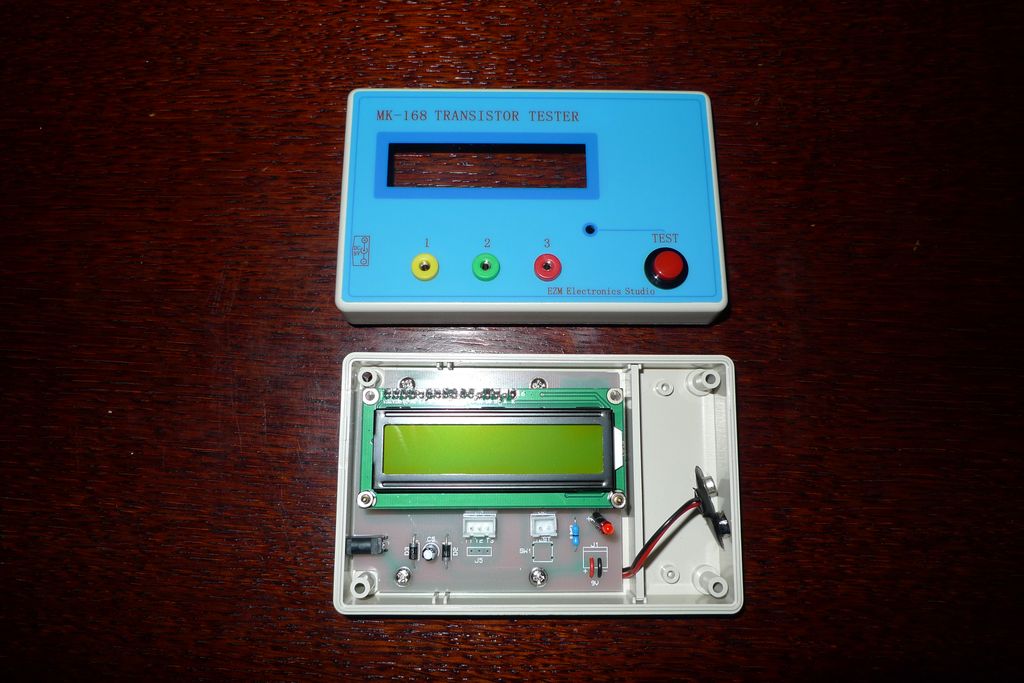

Bilder von innenraum bitte ;-) nitro2

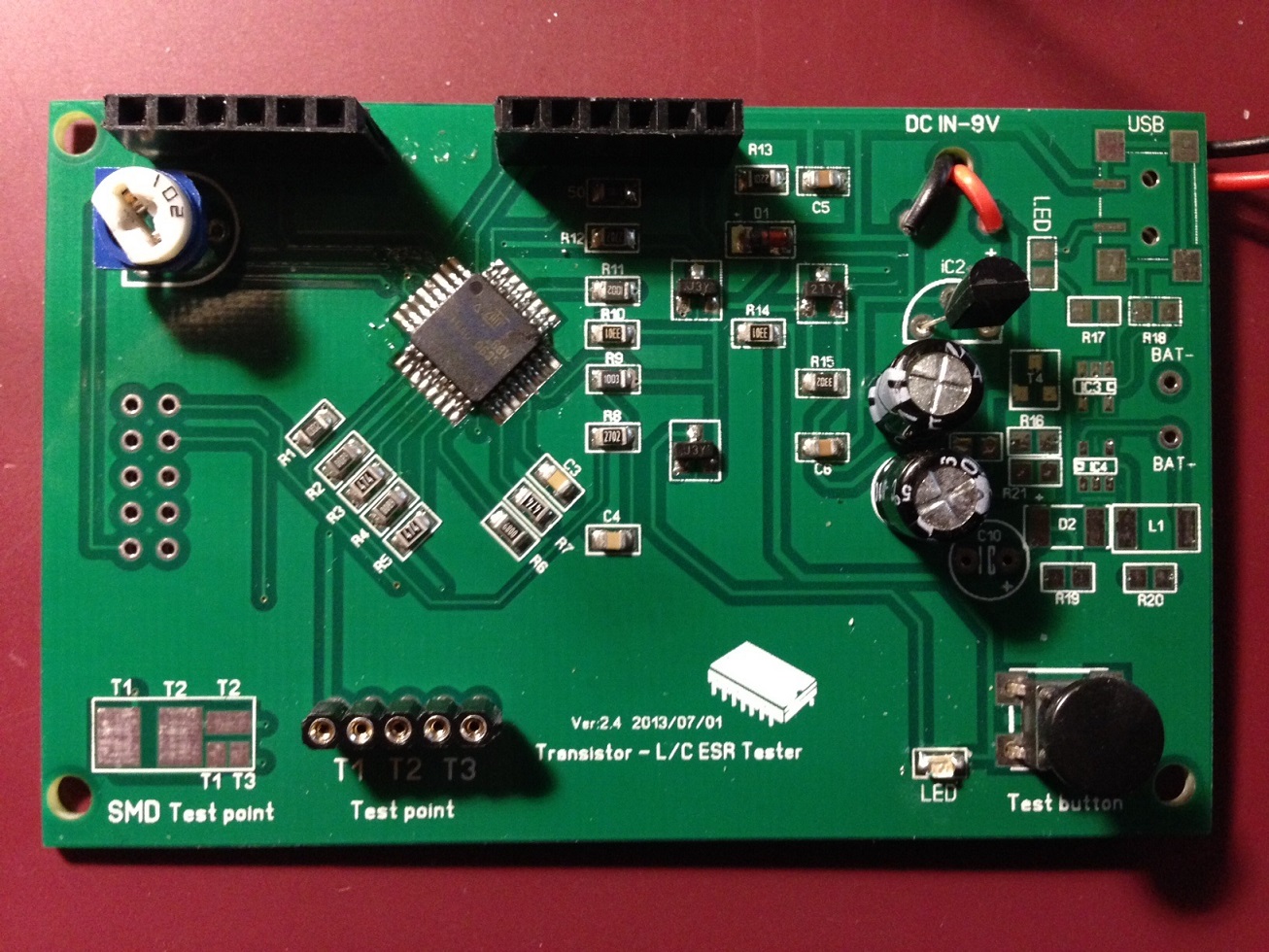

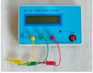

Meine Version aus China sieht so aus. Bei den Fuses war der "Brown Out" deaktiviert (hfuse=0xdc, efuse=0xff). Die Version meldet bei der Kalibration Version 1.07k! Die Nullwerte für die Widerstandsmessungen liegen ziemlich niedrig, die Nullwerte der Kapazitätsmessung etwas höher. Die 680 Ohm Widerstände habe ich nachgemessen, die scheinen besser als 1% zu sein. Die Spannungsreferenz fehlt, was aber nicht weiter schlimm ist, wenn die 5V genau sind. Bei mir habe ich 4.97V gemessen. Ich habe meine Version inzwischen auf Version 1.09k aus dem Software/trunk Zweig ohne Probleme umprogrammiert. Dafür hatte ich den mega328P in ein anderes Board umgesteckt, da der ISP-Stecker fehlt. Grüße, Karl-Heinz
Okay, bei meinem Chinaböller ist noch die Board-Revision v2.10 verbaut von 06/2013, also olle Kamelle ;-) Frage: Muss man für die neue Firmware noch an der Hardware schrauben oder geht das ohne jegliche Modifikationen? Bilder folgen...
Hier die gewünschten Fotos vom Innenleben des Chinaböllers. Die Hauptsache: Er funktioniert ;-)
Ludwig , Sieht alles gut verarbeitet und recht räumich aus . Welche hardware version ist kopiert worden ?? nitro2
hm, kann ich dir nicht wirklich sagen, vll. kann einer der versierteren Eigenbauer hierzu einen Kommentar abgeben.
Die Lösung mit dem Textoolsockel finde ich gut, da kann man schön die Probanten einklemmen und hat einen sicheren Kontakt! Auf den ersten Blick würde ich sagen, das da die Referenzdiode fehlt. Was ist denn für ein Regler verbaut? Gruß Michael
Michael D. schrieb: > Was ist denn für ein Regler verbaut? Bei meinem Tester (ohne Gehäuse) ist ein AMS1117-5.0 verbaut. Der Regler ist ein low drop Typ mit nach dem Datenblatt guter Regelgenauigkeit, aber einem Ruhestrom von etwa 5mA. Den anderen Tester im Gehäuse kenne ich nicht, wenn da aber der gleiche Regler verbaut ist, ist die fehlende Spannungsreferenz wahrscheinlich nicht schlimm. Da vermisse ich eher bei beiden Versionen den ISP-Stecker. Grüße, Karl-Heinz

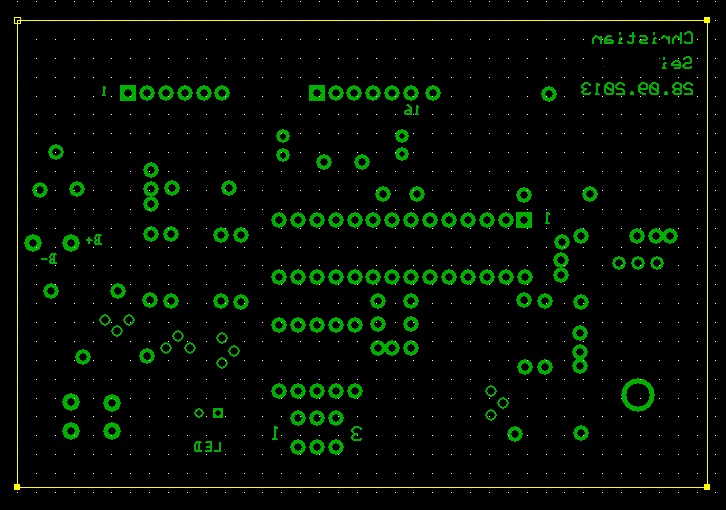

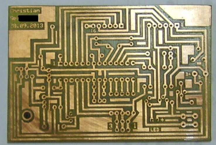

Hatte nun endlich Zeit eine Platine zuerstellen zu den Layouts die ich schon gepostet habe.
#3383959
Hy Christian,
rückst Du das Layout raus? Wie ich gesehen habe verwendest Du auch easy
PCB, das könnte ich mir direkt im Tonertransfer machen. Dann hätte ich
morgen was sinnvolles zu tun ;)
Gruß,
Andreas
#3384065
Hallo Andreas Die Layouts sind weiter Oben Beitrag "Re: Transistortester AVR"
Hallo Christian Layouts zu diesem Projekt gibt es ja mittlerweile wie Sand am Meer. Da kann man schon mal durcheinander kommen. zB die einseitigen Layouts von "Tom666" Dann die Layouts vom "Funkamateur" oder sogar von chinesischen Anbietern. Selbst Karl-Heinz hat eine Variante auf einer Streifenleiterplatte veroeffentlicht. Und auf allen Varianten laeuft die neueste Softwareversion. Installiere doch einfach die neueste Version der freien Variante von Eagle, und Du kannst Dir die meisten Veroeffentlichungen ansehen oder ausdrucken. Gruss Asko. zB. Beitrag "Re: Transistortester AVR"

Ich habe hier einen China-Tester, der nicht funktioniert. Auf der Platine steht V2.4 2013/07/01. Hat vielleicht jemand ein ähnliches Gerät? Ich suche den Schaltplan für die Fehlersuche. Es scheint ein vereinfachtes Layout zu sein, da die LED neben dem Button nicht auch bedrahtet ausgeführt ist.
Simone schrieb: > Part is a tantalium polarized capacitor with label value of 10uF Hello Simone, tantalium capacitors does not like the wrong polarisation direction. The capacity measurement of tester is usually done with the lower pin number as minus pole. With all other types of capacitors I have never noticed this preferred direction because the used measurement voltage is very low. I don't know any easy way to prevent this characteristic. If you try out both directions automatically, the measurement would take twice the time for all capacity measurements. Best Regards, Karl-Heinz
Jetzt auch mit Bild
Hallo Pete, das scheint eine Version ohne Quarz zu sein. Normalerweise sind aber alle mir bekannten China Versionen exakt nach der Vorlage aufgebaut. Lediglich die Pinnummern des ATmega ändern sich wegen der SMD Version und die Transistoren sind andere Typen. Bei Deiner Version scheint auch eine 2.5V Zenerdiode anstatt einer Präzisionsreferenz verbaut zu sein. Hinweise zur Fehlersuche findet man auch in der PDF-Doku im Hardware Kapitel. Wurde dann schon mit dem Händler Kontakt aufgenommen? Wenn das Teil nicht läuft, ist das auf jeden Fall ein Reklamationsgrund Grüße, Karl-Heinz
Reklamation läuft, müßig zu erwähnen, dass das Bild in dem Angebot etwas anders aussah :-( Nun ja, dafür ist es eben billig Ware aus China :-) EDIT: Mit einer frischen Batterie funktioniert es! Also waren die 12,40$ doch gut angelegt!

Also meinen kann ich nicht empfehlen, er funktioniert zwar, aber hat keinen m328 und auch nur wenige Abblockkondensatoren. Bestellt habe ich bei www.aliexpress.com, Lieferzeit ca. 3-4 Wochen.

Hi, also auch ich habe die "Billigversion" aus China (wie Pete K.) für umgerechnet 12€ inkl. Versand und bin eigentlich damit recht zufrieden. Die Zenerdiode kann man jederzeit ersetzen (bevorzugt LM336, weil ausreichend genau und am günstigsten), ebenso den 78L05. Der fehlende Quarz ist gewöhnlich bei konstanten Temperaturverhältnissen im Bastelzimmer auch verschmerzbar. Auch die Verwendung von "normalen" Widerständen macht sich nicht negativ bemerkbar, denn die Abweichungen in den Selbsttests sind vernachlässigbar (möglicherweise sind die Widerstände ja ausgesucht). Zusätzlich hat man die ISP-Schnittstelle schon vorbereitet. Wem das zu wenig ist, der kann ja eins der "Altgeräte" mit gesockeltem ATmega 8 für knapp 8€ inkl. Versand kaufen und mit allen goodies umrüsten... P.s.: ich habe auch schon die aktuelle Trunk compiliert und geflashed, allerdings mit den Fuses low: 0xD2 ext: 0x01 (0xF9) high: 0xDF

Hi KHK, ja 168 ohne Quarz, dachte das geht aus Referenz zu Chinaboard von Pete K. hervor. Ich denke, dass die Fuse-config für ein Batteriegerät mit lin. Regler angemessen ist, besonders wo es mit akt. Brownout ja gelegentlich Probleme gegeben haben soll ....
@schufti: Sind bei Dir Abblockkondensatoren verbaut? Kannst Du ein Bild hochladen?
#3399028
Hi Pete, es ist exakt die selbe Platinenversion wie bei dir. Hat von Beginn an funktioniert, habe aber trotzdem einen C nahe dem µC platziert.

Hallo! Ich habe jetzt auch endlich mal die Platine aus der SB I bestückt. Die Platine geht an, nach eienr Zeit auch wieder aus, die PowerLED bleibt and und auch der µc lässt sich per ISP programmieren. Das Problem ist nur, dass mein Display nichts anzeigt! :( Ich habe das hex und eep File auf folgendem Pfad eingespielt: transistortester.tar\transistortester\Software\tags\ttester_108k.zip\tru nk\mega328\ Bei der Bestückung habe ich mich an den Warenkorb von Moritz gehalten. Wo ist mein Problem, bzw wo muss ich ansetzen? Nachtrag: Fuses sind wie folgt gesetzt: low 0xFF, high 0xD9 und efuse 0xFC
Christian Sch. schrieb: > Das Problem ist nur, dass mein Display nichts anzeigt! :( Ich tippe mal auf Beitrag "Re: Sammelbestellung Transistortester" EDIT: Nicht zutreffend, wenn du bei Reichelt geordert hast. Wobei dein Pfad klingt auch nach der HD47780-Variante, nicht passend für das dogm-Display. Probiere mal Beitrag "Re: Sammelbestellung Transistortester"
Christian Sch. schrieb: > Das Problem ist nur, dass mein Display nichts anzeigt! :( Hallo Christian, wenn Du ein DOGM LCD verwendest, muß die Software angepasst sein. Das muß man durch Setzen der Makefile Option LCD_DOGM machen. Diese Option ist normalerweise nur als Kommentar gesetzt. Für den aktuellen Entwicklerpfad habe ich ein neues Verzeichnis Software/trunk/mega328_dogm mit den fertigen Programmdaten ergänzt. Bei der Entwicklerversion (Vorversion der nächsten 1.09k) muß der Selbsttest innerhalb von zwei Sekunden mit einem Tastendruck bestätigt werden, sonst startet eine normale Messung. Grüße, Karl-Heinz
Karl-Heinz Kübbeler schrieb: > Für den aktuellen Entwicklerpfad habe ich ein neues Verzeichnis > Software/trunk/mega328_dogm mit den fertigen Programmdaten ergänzt. > Bei der Entwicklerversion (Vorversion der nächsten 1.09k) muß der > Selbsttest innerhalb von zwei Sekunden mit einem Tastendruck bestätigt > werden, sonst startet eine normale Messung. Selbst der wird nicht direkt funktionieren, da das StripGrid-Layout bei mir zum Routen günstiger war, wie auch in Beitrag "Re: Sammelbestellung Transistortester" dokumentiert.
Moritz A. schrieb: > Selbst der wird nicht direkt funktionieren, da das StripGrid-Layout bei > mir zum Routen günstiger war Schande über mein Haupt. Ich muß zugeben, daß ich die Variante nicht gut genug beobachtet hatte. Ich habe zusätzlich noch den Pfad Software/trunk/mega328_strip_grid_dogm ergänzt. Hier habe ich auch die Option für die serielle Schnittstelle herausgenommen, passend für dir Zenerdioden-Option. Schöne Grüße und vielen Dank für den Hinweis, Karl-Heinz
Erstmal vielen Dank für eure Hilfreichen antworten. Moritz A. schrieb: > Probiere mal Beitrag "Re: Sammelbestellung Transistortester" Hab ich gerade drauf gebrutzelt, leider ist immernoch nichts zu sehen. Spielt es eine Rolle ob die Files für einen 328 oder einen 328P compiliert wurden? Meine oben genannten Fuses hab ich richtig gesetzt? (Ich verwende einen 328P) Du hattest in dem anderen Thread auch folgendes geschrieben: >Zusätzlich werde ich dann mit dem Versand auch passende Hex-Files bereitstellen. Hast du dies getan? Ist ja eine der Platinen von dir ;) Dann bräuchte ich mich nicht mehr mit dem Makefile beschäftigen g Karl-Heinz Kübbeler schrieb: > Hallo Christian, > wenn Du ein DOGM LCD verwendest, muß die Software angepasst sein. Das > muß man durch Setzen der Makefile Option LCD_DOGM machen. Hallo Karl Heinz, vielen Dank für deinen Hinweis. Ich verwende das DOGM LCD. Werde mir am WE mal die Zeit nehmen das Makefile anzusehen (wobei das für mich auch Neuland ist) und auch die Doku ein wenig genauer. PS: Echt ein super Messgerät und total klasse, was ihr da so macht! Vielen Dank!
Christian Sch. schrieb: > Dann bräuchte > ich mich nicht mehr mit dem Makefile beschäftigen Die Entwicklerversion hat zwei neue Unterverzeichnisse für DOGM Displays. Für Deine Version müßte das Unterverzeichnis mega328_strip_grid_dogm passen. Hier ist die Makefile entsprechend eingestellt und die Programmierdaten müßten für einen mega328 oder mega328p passen. Die beiden Prozessortypen haben zwar eine unterschiedliche Kennung, die Programmdaten und die Einstellung des Fuses sind aber identisch. Man braucht mit dem SVNbrowser nur dieses Unterverzeichnis als GNU tarball herunterladen Wenn die LED nach dem Start für etwa 30 Sekunden leuchtet, läuft das Programm. Zusätzlich kann man aber auch eine LED als Testobjekt anschließen. Beim Testen flackert die LED ein paar Mal. Sind die Anschlüsse des LCD's auf korrekte Verbindung und eventuellen Kurzschluß überprüft worden? Grüße und viel Erfolg, Karl-Heinz
@Christian: Ich habe gestern die Moritz-sche Platine bestückt (mit ATmega328P) und diese Dateien über AVR Studio geflasht: Beitrag "Re: Sammelbestellung Transistortester" Bei den Fuses habe ich nur die Clock-Source auf den 8MHz Quarz eingestellt (Clock-Devider natürlich aus) und die Brown Out auf 4,3V gestellt. Dann lief es auf anhieb.

So nun bin ich endlich fertig. Hier das ergebniss.

Here is my pcb project. Posted here to have your opinions and suggestions. Tnks, Simone.
