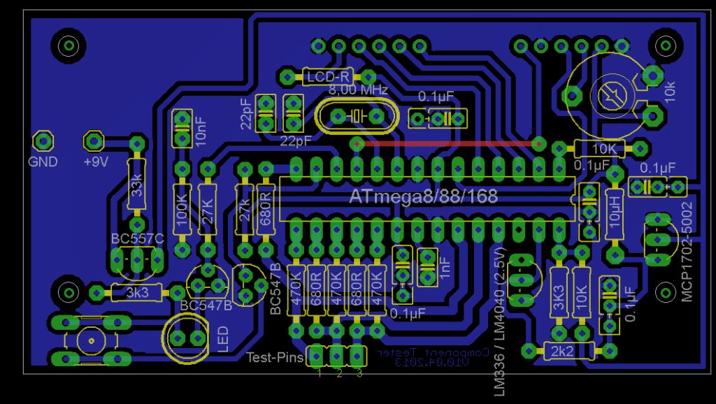

Hallo. Seid einige tagen komme ich nicht klar. Die Montage ist so weit richtig. Aber Die LCD Anzeige macht mir sorgen. Sehe Fotos. Habe ich alles versucht. Das LCD Modul passt nicht. http://www.ebay.com/itm/181295337227?ru=http%3A%2F%2Fwww.ebay.com%2Fsch%2Fi.html%3F_from%3DR40%26_sacat%3D0%26_nkw%3D181295337227%26_rdc%3D1
Wenn mich nicht alles täuscht, dann hängt Pin5 des LCD in der Luft. Sollte der Pin nicht auf GND gehören?

Krej schrieb: > Hallo. Seid einige tagen komme ich nicht klar. Die Montage ist so weit > richtig. Aber Die LCD Anzeige macht mir sorgen. Sehe Fotos. Habe ich > alles versucht. Das LCD Modul passt nicht. > > Ebay-Artikel Nr. 181295337227 Hallo Krej, kannst Du mir bitte bitte Dein Layout zur Verfügung stellen? Danke !!!
#3905359
Ja... von Sprint Laout 6.0
Hast Du auch ein Schaltbild dazu gemacht ? Dann poste das bitte mal. Ich mag da jetzt nicht alle Leitungen verfolgen. Du weisst das sich das Display 120mA nur fuer die Hintergrundbeleuchtung weg tut ? Wenn Du das mit einer billigen / alten 9V Batterie betreibst, kann die Spannung leicht so weit in die Knie gehen das nichts mehr geht. Zumal ich da nur TO92 Bauformen sehe, also 100mA Teile.

PIN 11 des LCD geht nicht an PD4 !!
#3905415
Deine LCD Beschaltung stimmt nicht mit dem Layout/Schaltbild überein. Nutze mal die Test Funktion von Sprint Layout

Du hast definitiv Fehler im Layout !!! Oder hast Du die Sourcen umgebaut ?
#3905440
Q1 ist doch auch falsch! Ich schaue doch von oben auf die Platine ?!

Bild, von Laoyt..
#3905464
mit LCD Modul
Der 10µ ist auch verdreht. Vielleicht solltest Du Deine "funktionierende Schaltung doch nochmal gruendlich ueberpruefen.

Deine Platine ist für den Eimer. Da läuft kein anderes LCD dran. Kollektor und Emitter solltest Du schon richtig anschließen, verdrehte Elkos nicht ignorieren ;-(((

Das LCD von Krej hängt an den falschen Portpins, merkt das hier keiner? Wurde doch schon mehrfach deauf hingewiesen.
Adlerauge schrieb: > Das LCD von Krej hängt an den falschen Portpins, merkt das hier keiner? Es ist lediglich der ATmega Pin 2 (PD0) neben LCD-Pin11 (D4) auch an LCD-Pin8 bis LCD-Pin10 (D1-D3) angeschlossen. Sonst sind doch alle Pinne nach der Originalschaltung angeschlossen oder sehe ich das falsch?
PD2 ist schon richtig, das sieht nur durch das darübergelegte LCD so komisch aus.

Krej Mal zurück zu den Fakten. Und nochmal : Das kann nicht funktionieren, weil die Anschlüsse vertauscht sind! Verglichen mit Karl Heinz Original ist folgendes vertauscht: RS statt Pin 13 an Pin 6 DB4 statt Pin 6 an Pin 2 DB5 statt Pin 12 an Pin 3 DB7 statt Pin 3 an Pin 5 und es gibt wohl noch weitere Fehler auf der Platine.......
#3907356
Karl Heinz, jetzt wird doch der Hund in der Pfanne verrückt! Wenn ich beispielsweise die Platine von Ridel Perez ( weiter oben) vergleiche, dann hat er genau so wie Krej verdrahtet. Das stimmt aber nicht mit deinem Original Schaltblid aus dem SVN überein. Spinne ich jetzt total? Wo ist der Dreher? Bitte klärt das einmal durch konzentriertes Hinschauen ab. Ich finde meinen ( Denk ) Fehler nicht ;-((((( D.S
Adlerauge schrieb: > und es gibt wohl noch weitere Fehler auf der Platine....... Da geht jetzt aber einiges durcheinander. Es gibt zwei Standards bei den Anschlüssen für einen ATmegga8/168/328 . Das normale Layout und das Streifenraster Layout. Die Platine von Krej ist mit der normalen Variante angeschlossen. Für das Streifenraster-Layout müsste in der Makefile die Option STRIP_GRID_BOARD gesetzt sein.
#3907358
Karl Heinz, das Schaltbild passt aber wiederum zu dem Streifenraster Layout aus dem SVN! Ich bin verwirrt, hast Du mal zwischen den Versionen das Verbindungsschema geändert? Danke für Aufklärung. D.S
#3907361
Oh, je... Dann existieren im SVN 2 Schaltbilder? Dann habe ich wohl als Grundlage immer das Schaltbild vom Streifenraster genommen? Das ist eine böse Falle. Kannst Du das bestätigen?
Adlerauge schrieb: > Ich bin verwirrt, hast Du mal zwischen den Versionen das > Verbindungsschema geändert? Im SVN Archiv befindet sich im Hardware/strip_grid Ordner eine Zeichnung mit der geänderten Pinbelegung. Auf der Wiki-Seite und im PDF Dokument ist die normale Variante gezeichnet. In Tabelle 2.1 der aktuellen Dokumentation (SVN-Pfad Doku/trunk/pdftex/german/ttester.pdf) sind die beiden Varianten und der Anschluß des grafischen Displays (ST7565) gegenübergestellt.
#3907397
Oh Mist, Entschuldigung für meine Verwirrung und falschen Behauptungen bezüglich der vermeintlich falschen Platine von Krej! Da ich am Wochenende einen Tester zusammenlöten wollte, hat mir das nun eine Fehlersuche und Umlöterei erspart. Vielen Dank Karl Heinz. Vielleicht in der Doku ein Hinweis wie " Achtung Pinbelegung nur für Sreifenraster Platine" wäre wohl nicht schlecht.... Ich hatte das Schaltbild vor einigen Wochen ausgedruckt und als " the one and only" betrachtet. Das kann dann halt mal zu Verwirrungen führen;-((.
Zum Thema blaues LCD weiße Schrift: Vorwiderstand der Hintergrundbeleuchtung mit 680 Ohm ausgeführt ergibt eine Stromaufnahme von rund 25mA bei 5,05 Volt (mit Anwenderschaltung).
Theo K. schrieb: > Zum Thema blaues LCD weiße Schrift: Vorwiderstand der > Hintergrundbeleuchtung mit 680 Ohm ausgeführt ergibt eine Stromaufnahme > von rund 25mA bei 5,05 Volt (mit Anwenderschaltung). Hi, Du hast also nochmal einen Vorwiderstand von 680R davor gesetzt. Das Display selbst hat ja einen eingeloetet. Und ist das so ein 2.- Billigteil oder eins von den teureren, sagen wir mal ab 6.- ? Leider ist die Bezeichnung nicht weiter foerderlich, da ja nur der Displaytyp drauf steht. Halt ein einfaches 1602A, wie alle Blauen. Ein Datenblatt fuer genau Dein Display zu finden ist also quasi unmoeglich. Denn das kann man nicht so einfach her nehmen. Meine vom Pollin leuchten deutlich dunkler als die "normalen" Blauen. @all Um das mit der Belegung nochmal klarzustellen. Hat Karl Heinz zwar schon beschrieben, aber ich gehe davon aus das Kreij das "Original" verwendet hat. http://www.mikrocontroller.net/articles/AVR-Transistortester Nach diesem Schaltbild stimmt seine Belegung meiner Meinung nach. Nach anderen Fehlern habe ich nicht gesucht, da es erst mal um das Display ging.

Hallo an Alle, darf ich bitte nochmal fragen, ob jemand noch ein einseitiges PCB Layout zum selbstätzen zur Verfügung stellen kann? Ich würde mich sehr freuen. Ggf. auch noch über eine fertige, leere Platine. Danke, Didi
#3907949
Barney Geroellheimer schrieb: > Displaytyp drauf steht. Halt ein einfaches 1602A, wie alle Blauen. Ein > Datenblatt fuer genau Dein Display zu finden ist also quasi unmoeglich. Leseschwaeche? Steht doch deutlich drauf: SKU013759
Adlerauge schrieb: > darf ich bitte nochmal fragen, ob jemand noch ein einseitiges PCB Layout > zum selbstätzen zur Verfügung stellen kann? Nimm doch das von Kreij oh Barney schrieb: > Leseschwaeche? Steht doch deutlich drauf: SKU013759 Das ist 'ne Bestellnummer und nicht die Displaybezeichnung. Versuche dazu mal ein Datenblatt zu finden Du Nuss. Theo K. schrieb: > Ja , ein 100 Ohm R ist eingelötet, bringt schon mit 3Volt (10mA) > genügend Licht. > > Um evt. Fragen vorzubeugen: ich gebe keines ab ! Das kann ja irgendwie nicht sein. Ich kenne kaum eine weisse LED die bei 3V 10mA durch laesst. Und dann ist noch der 100R davor, an dem bei 10mA 1V abfaellt, dass kann ja nun schon nicht sein. Der 100R ist bei vielen drin. Bei Vf 4,1V und 100R macht das 9mA und keine 120. Weiss der Geier wie die auf diese Daten kommen. Wenn 10mA reichen, kann man ja mal einen Sack voll von den Dingern kaufen. Ich bestelle gleich mal ein paar von denen die Kreij da hat. Link steht ja da. Mal sehen was das wird. Auf dem Display vom Kreij ist auch ein 100R verloetet. Im Datenblatt steht davon aber nichts. Also entweder ist dann das Datenblatt muell, also noch muelliger als es eh schon ist, oder er hat ein anderes Display bekommen als auf den Bildern zu sehen ist. Mich wundert auch der hohe Strom. Wie sind denn da die LEDs verbaut, weiss das jemand ? So wie das auf den meisten Bildern zu sehen ist, sind die LEDs an der Seite und werden durch einen diffusor unter das LCD gleitet. So wie ueberall halt. Sieht man auf dem Bild von Theo K. 3 beitraege hoeher ja gut. Bei 120mA muessen das ja schon min. 3-4 parallel sein. Und warum ist das nur bei den Blauen so. Bei so gut wie allen Anderen ist der Strom meist 20-30mA MAX.
#3908307
Adlerauge schrieb: > ob jemand noch ein einseitiges PCB Layout
Hast Du das hex mal ausprobiert ?
Der Schaltplan in laoyt.rar benutzt Pin 26 (PC3) zum Schalten des Schutzrelays. In der Software wird jedoch standardmäßig der Pin 27 (PC4) zum Schalten des Relays benutzt! Das ist der gleiche Pin, der für den analogen Eingang der 2.5V Referenzspannung benutzt wird. Zum Schützen der analogen Eingänge wird PC4 auf GND geschaltet, das Relay fällt ab und die Ruhekontakte des Relays schließen die Eingänge TP1 bis TP3 kurz. Der Pin 26 (PC3) wird je nach Konfiguration als serieller Ausgang oder als analoger Eingang zum Spannungsmessen mit einem 10:1 Teiler benutzt. Bei den SMD-Varianten des ATmega328 kann zum Spannungsmessen auch einer der zusätzlichen Analogeingänge ADC6 oder ADC7 benutzt werden, auch zusammen mit dem seriellen Ausgang auf PC3. Grüße, Karl-Heinz

Adlerauge schrieb: > Platine ist von Krej ! Ha ! Aufpassen. Die Displaybelegung hat sich geaendert ! Die Platine von Krej ist fuer den Mega8 ORIGINAL Version, noch von Markus. Genau das ist wohl auch Krejs Problem. Alles danach ist glaube ich geaendert. Natuerlich kenne ich nicht alle Versionen. Check das mal gegen. Kann man ja in den sourcen anpassen, kein Problem. Wenn Dein Layout gleich ist, dann teste doch mal das Hex von mir weiter oben.
#3910182
Nö, die Displaybelegung entspricht genau dem aktuellen Standard von Karl Heinz! Die Platine enthält auch alle Neuerungen wie Abschaltautomatik Spannungsreferenz , geänderte Werte für Kondensatoren und Widerstände.. Wenn Du sicher bist , dann kannst Du auch bestimmt konkret aufzeigen was hier falsch ist. Ich sehe keine Fehler auf dem PCB. Danke
#3910190
@krej i made a PCB from your Layout. Can you please confirm, that the layout will be equal / compatible to the actual Hardware from the SVN Repository from Karl Heinz?? I have flashed with the compiled files for m328p, but i see strange strings on the Display, like <, ?,0.....all on the right side.. THX
Das hatten wir doch weiter oben schon. Das Layout was Krej nutzt ist das gaaaanz Alte noch von Markus. Nur mit der Abschaltautomatik. http://www.mikrocontroller.net/articles/AVR-Transistortester Das funktioniert so weit ich das getestet habe mit der aktuellen Software nicht. Du musst im Quelltext die Displaybelegung aendern.
#3910203
Das Display ist exact so angeschlossen wie in Karl Heinz Doku aus der aktuellen Version !!!! Die Fuses müssen doch irgendwo in Konfig files stehen, da avrdude die doch automatisch setzen kann. Woher bekommt der die Info's?? Eine LED an den Testpins blinkt auch und zeigt das Meßvorgänge stattfinden. Im Makefile sehe ich keine Wahlmöglichkeit für das 16x2 Display, dafür mehrere für grafische Displays die ich auch nicht rausgenommen habe. Vielleicht ist das mein Fehler ?
#3910228
Barney, sorry, aber nur weil Du das stetig wiederholst wird Deine Aussage nicht wahr. Die Displaybelegung entspricht der Dokumentation Abbildung 2.1 Neue Transistor Tester Schaltung.
Adlerauge schrieb: > Die Displaybelegung entspricht der Dokumentation Abbildung 2.1 Die Displaybelegung ist ja auch gar nicht gegenüber der Urversion von Markus F. geändert worden. Nur die Streifenrasterversion ist als zusätzliche Möglichkeit dazugekommen. In der Makefile sehe ich auf Anhieb auch keine Fehler. Um den Fehler weiter einzukreisen, würde ich vorschlagen, mir die Makefile und die .hex/.eep Dateien an meine Email Adresse (Titelseite in der PDF Doku) zu schicken. Dann kann ich das Programm auf einer meiner Tester-Versionen testen. Grüße, Karl-Heinz

Karl-Heinz Kübbeler schrieb: > Adlerauge schrieb: >> Die Displaybelegung entspricht der Dokumentation Abbildung 2.1 > > Die Displaybelegung ist ja auch gar nicht gegenüber der Urversion von > Markus F. geändert worden. Nur die Streifenrasterversion ist als > zusätzliche Möglichkeit dazugekommen. In der Makefile sehe ich auf > Anhieb auch keine Fehler. Um den Fehler weiter einzukreisen, würde ich > vorschlagen, mir die Makefile und die .hex/.eep Dateien an meine Email > Adresse (Titelseite in der PDF Doku) zu schicken. Dann kann ich das > Programm auf einer meiner Tester-Versionen testen. > > Grüße, Karl-Heinz Hallo Karl Heinz, danke für Deine Hilfe. Lupenreine Arbeit, höchster Respekt für Deine Weiterentwickelung! Was Herr Geröllheimer da erzählt ist blanker Unfug und entspricht nicht der Wahrheit. Sein Spitzname wird ab sofort auf Mac Penalty erweitert. Wenn man sich nicht sicher ist, sollte man nix sagen, statt zu verunsichern. Das geht mir im Job schon mächtig auf die ... 1) Die Platine von Krej funktioniert einwandfrei. 2) Ich hatte einen nahezu unsichtbaren Feinschluß zwischen D4 und D5. Das hab ich nur mit der dicksten Lupe gesehen, messtechnisch aber ein satter Kurzschluß! Platine hatte ich selbst mit Tonertransfer geätzt; hätte vielleicht noch 1-2 Minuten länger in der Salzsäure/H2O2 Lösung liegen bleiben können ;-( Hab jetzt alles sauber frei gekratzt. Kurzum der Tester tut nun was er soll. @ Krej: Your PCB is absolutely error free !!! It works fine with the current Version Danke Kalle ;-)
Adlerauge schrieb: > @ Krej: Your PCB is absolutely error free !!! Sag ich doch, aber er will das hex ja nicht ausprobieren. Adlerauge schrieb: > Was Herr Geröllheimer da erzählt ist blanker Unfug und entspricht nicht > der Wahrheit. Wieso? Ich habe vor gefuehlten 25 Beitraegen geschrieben das sein Layout in Ordnung ist. Bitte was habe ich als Unfug erzaehlt ? Wenn Du keine Platinen aetzen kannst, kann ja ich nix dafuer.
#3910303
Barney Geroellheimer schrieb: > Adlerauge schrieb: >> @ Krej: Your PCB is absolutely error free !!! > > Sag ich doch, aber er will das hex ja nicht ausprobieren. Und da wird er gut dran tun!!! Denn es wird nicht funktionieren weil Du hier falsche Verdrahtungsthesen aufstellst. Leg Dich wieder hin ;-)
Was redest Du da fuer einen Scheiss ? Ich habe jetzt mindestens 5x geschrieben das die Pletine von Krej in Ordnung ist und mit dem m8 hex auch funktioniert. Er hat nun mal "nur" einen m8 und genau damit habe ich es ausprobiert und bei mir ging es. Kann also nicht am Layout liegen. Lesen, DANN posten.
#3910307
O-Ton von Mc Penalty: "Ha ! Aufpassen. Die Displaybelegung hat sich geaendert ! Die Platine von Krej ist fuer den Mega8 ORIGINAL Version, noch von Markus. Genau das ist wohl auch Krejs Problem." Nachdenken, dann posten...
Adlerauge schrieb: > Die Platine von Krej ist fuer den Mega8 ORIGINAL Version, noch von > Markus. Genau das ist wohl auch Krejs Problem." Und genau diese Version habe ich mit einem m8 ausprobiert. Siehe weiter oben, aber lesen scheint Dir schwer zu fallen. Adlerauge schrieb: > Nachdenken, dann posten... Lesen, DANN posten ! Und registriere Dich doch mal, das man auch weiss wer Du bist. Ist naemlich immer einfach als Gast ohne Plan rumzutrollen. Ich dagegen stehe dazu was ich schreibe. @Karl-Heinz Kübbeler Vergiuss den Beitrag oben, ich habe die strip Version erwischt.
Bei den vielen Postings ist vielleicht durchgegangen, daß ein weiterer Platinenvorschlag von Krej --> Beitrag "Re: Transistortester AVR" ein Schutzrelais für die Testpins benutzt. Dieses Schutzrelais ist nicht an PC4 sondern an PC3 (serieller Ausgang) angeschlossen, wie ich bereits im Beitrag Beitrag "Re: Transistortester AVR" angemerkt habe.
