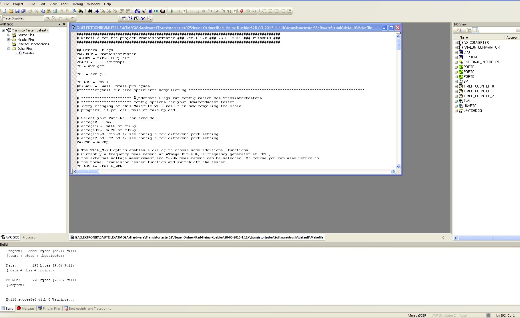

von Karl-Heinz K. (kubi48)
Heber schrieb:
> el makefile que modifiqué es de /Software/trunk/mega328_st7565
> Sobre el "ESR IN CIRCUIT" creo que esta versión no lo tiene.
In deiner Makefile ist die Option WITH_MENU nicht gesetzt wegen dem
#-Zeichen in Spalte 1 vor "CFLAGS += -DWITH_MENU". Ohne Menü-Funktion
ist auch die spezielle C+ESR Messung nicht wählbar.
In your Makefile is the option WITH_MENU not set because of the #-sign
in row 1 before "CFLAGS += -DWITH_MENU". Without the menu function there
is no special C+ESR function selectable.
Grüße, Karl-Heinz

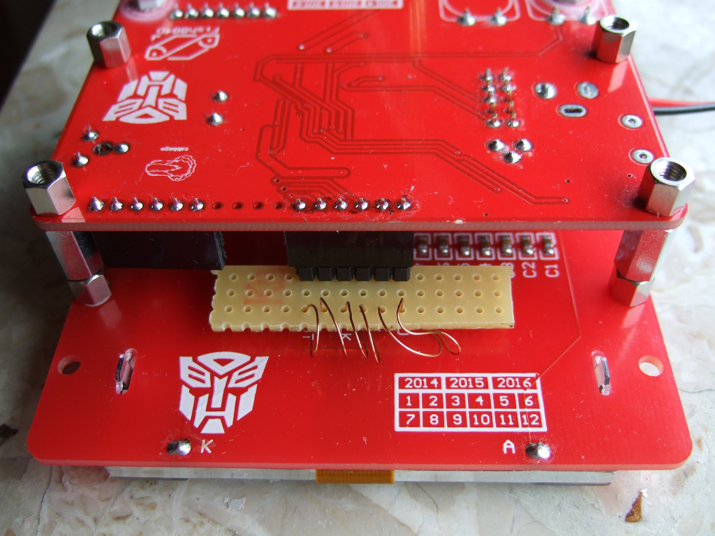

jguardiola1 schrieb:
> ../lcd-routines.c:17:3: warning: #warning "strip-grid-board layout
> selectet!"
> Este error me redirige a "lcd-routines.c"
Bitte ignorieren Sie die Warnung des C-Compilers!
Diese Warnung soll nur daran erinnern, daß nicht die Standard-Belegung
für den Display-Anschluß gewählt wurde.
Bei dieser Auswahl (Option STRIP_GRID_BOARD) muß das ST7565 Display wie
folgt angeschlossen sein:
LCD-SI   <--> PD1
LCD-SCLK <--> PD2
LCD-RS   <--> PD3
LCD-REST <--> PD4
Wegen der LCD-REST Belegung kann der Pin PD4 nicht als Frequenzzähler
Eingang benutzt werden. Bei der Standard-Belegung ist LCD-REST an PD0
angeschlossen und LCD-SI und LCD-RS sind vertauscht angeschlossen. Bei
der Standard-Belegung kann PD4 für das Eingangssignal der
Frequenzzähler-Funktion benutzt werden.

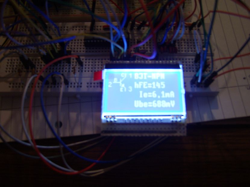

von Tomas P. (tom666)
Many thanks to the author of the software (v1.12k, Revision 389) for
functional version of software for the GLCD with controller ST7920.
Compared recommendations I interlinked RS and RST not connected to Vcc.
Everything works fine.
Hello Tomas,
the software is still under work. Currently there is a bug with the
presentation of the protection diode of transistors (NPN and NMOS).
The user Nick L. has also send me the font data for a 8X14 font. But
there is also a problem with the presentation.
With the SVN upload 391 the problem with the protection diode should be
fixed. The problem with the 8X14 font is still in progress. Please use
the 8x16 font!
Best regards,
Karl-Heinz

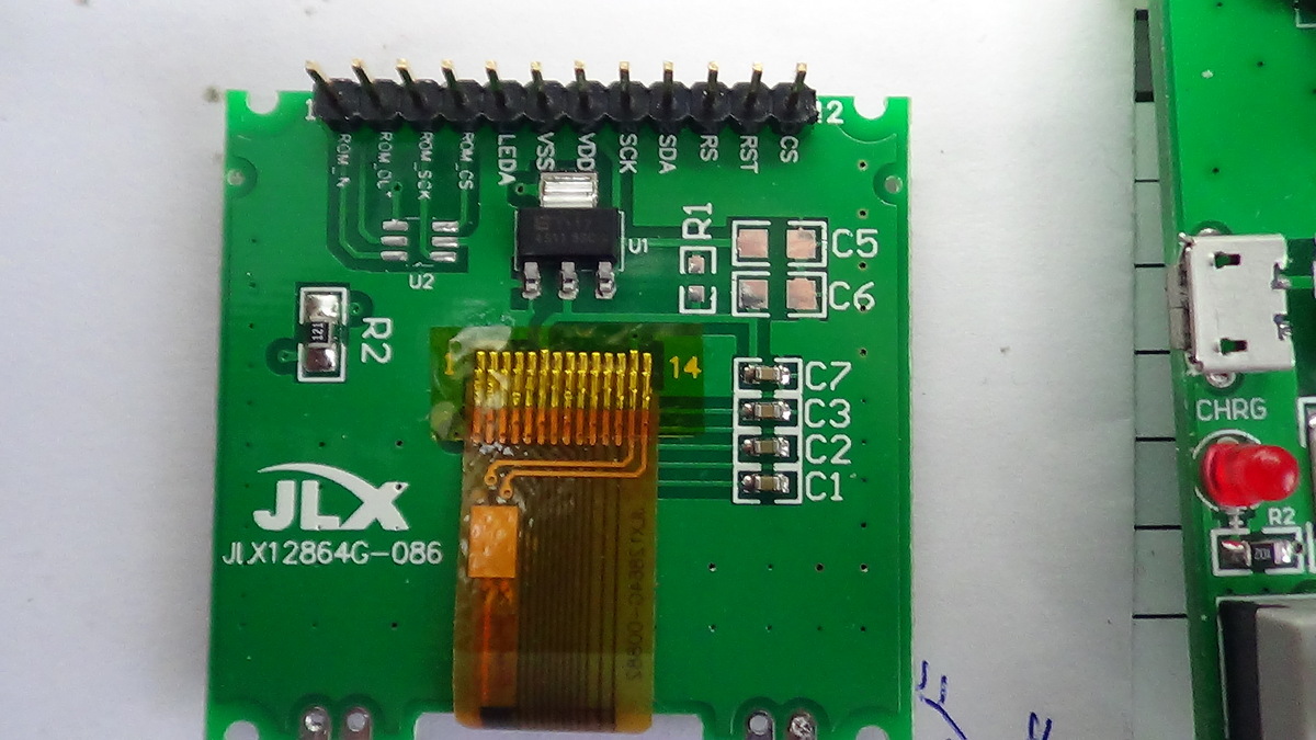

von Simone (Gast)
Were i can find and buy this version of the tester ?
von Simone (Gast)
any chance to have NT7108 display controller support ?
i have this display and i wonder if i can use it:
http://www.parsicitalia.it/files/Elec---Eltek-CMBG12864J02.pdf
The problem with this type of controllers is, that you can only connect
this module with the 8-bit parallel interface. That is impossible with
only 6 free pins of the ATmega directly. So you have to add a serial to
parallel converter chip like 74HC164 or 74HC595. But one advantage is,
that this controller can operate with 5V power and 5V data signals
directly!
I will think about a solution. But first I have to order a sample LCD
and shift registers for the tests. So this controller type will not be
supported in near future. The structure of the controller seems to be
simular to the already supported ST7565 type.

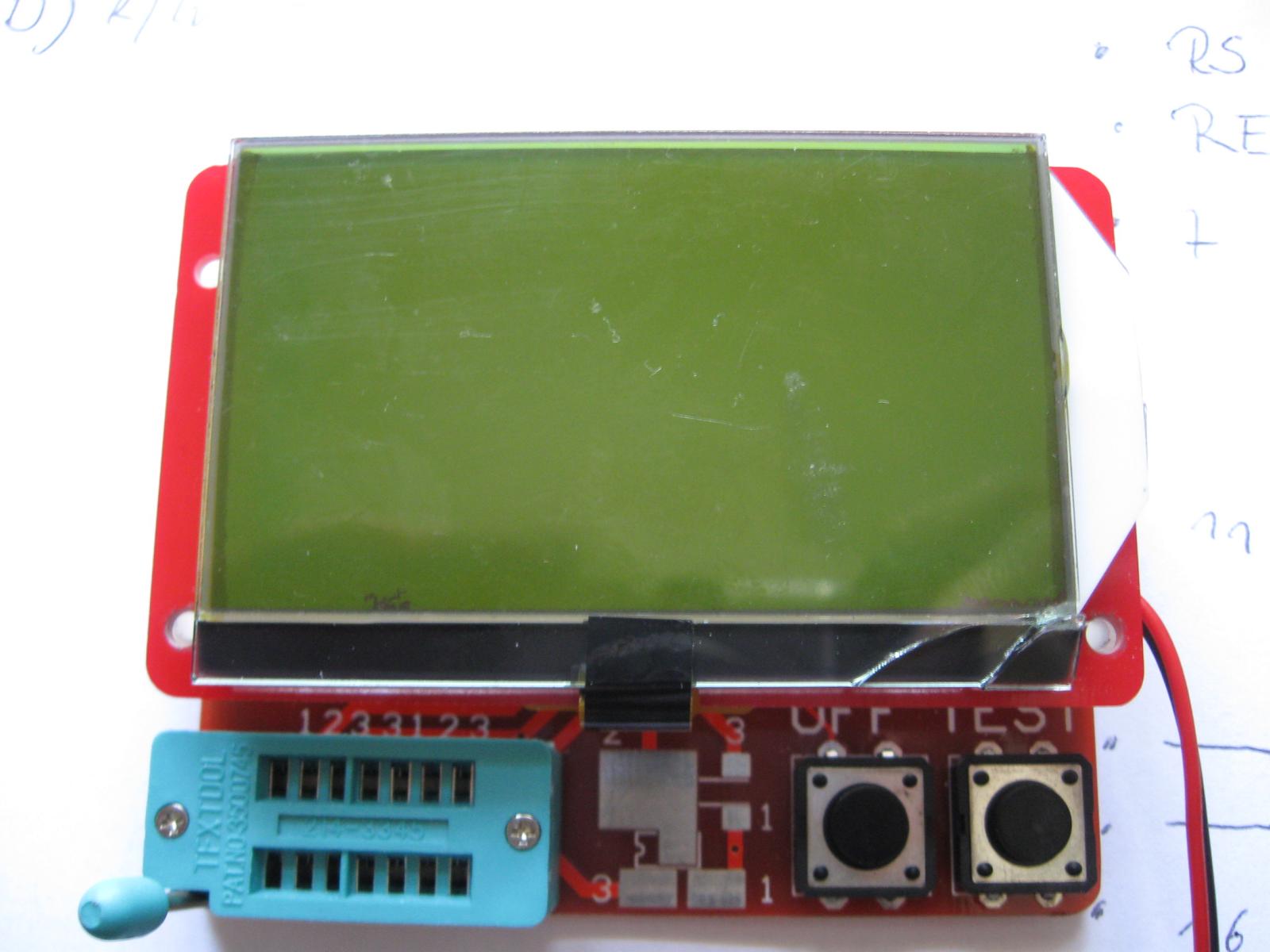

von Chris (Gast)
Hallo, ich habe mir auch einen solchen Tester aus Fernost bestellt.
Leider hat das gute Stück einen kleinen Sturz nicht besonders gut
wegegsteckt und dabei ist das Display aus der Halterung gefallen und
abgerissen. Nun würde ich gerne ein anderes Display anlöten, bin mir
aber unsicher ob es ein bestimmtes sein muss oder ob da jedes 12864
Display funktioniert. Ich habe in diesem Thread schon Bilder meines
Boards und auch ein Diagramm gesehenn konnte da aber nichts zu dem
Controller des LCDs finden.
Also kurze Frage, wäre der Einsatz eines solchen Displays als Ersatz
möglich?
Bilder zum Board im Anhang.
Vielen Dank und Gruß
von Chris (Gast)
> möglich?
Hallo Chris,
bei dem Ebay-Display handelt es sich mit hoher Wahrscheinlichkeit um ein
Display mit ST7920 Controller, der erst in der letzten Entwicklerversion
unterstützt wird. Welcher Typ aber das auf dem Tester verbaute Display
war, ist mir leider nicht bekannt. Ob also alle benötigten Signale an
der Schnittstelle anliegen, muß geprüft werden. Gegebenenfalls kann man
die Pinbelegung in der Datei config.h aber auch anpassen.
Für den Anschluß eines Displays mit ST7108 Controller ist auf jeden Fall
ein zusätzlicher seriell-parallel Wandler (74HC164) erforderlich, da für
die 8 Datenbits nicht genügend IO-Pins beim ATmega verfügbar sind.
Dieser Typ soll aber demnächst auch unterstützt werden.
Eine andere Möglichkeit ist auch der Anschluß von OLED-Displays mit
SSD1306 Controller, die entweder über die SPI oder I2C Schnittstelle
angeschlossen werden können. Hier muß nur wie auch bei den Displays mit
ST7565 Controller darauf geachtet werden, daß die Controller
normalerweise bei 3.3V laufen. Eine entsprechende Powerversorgung und
eine Pegelanpassung der Signale ist erforderlich. Die OLED's gibt es
aber auch mit LDO 3.3V Spannungsregler auf dem Modul. Dann kann das
Modul an die 5V des Testers angeschlossen werden. Die Pegelanpassung der
Signale kann durch serielle Widerstände erfolgen.
von Chris (Gast)
Hallo Kubi48,
danke für deine ausführliche Antwort. Das originale Display müsste ein
LX-12864B sein http://www.offerany.com/p-21159376257.html
könnte man dafür ein anderes einlöten, ohne die software anpassen zu
müssen? vielleicht wäre folgendes Display als Ersatz möglich. Die
pinouts sind unter den Angeboten angegeben.
Mich ärgert das der Tester nur wegen dem Display jetzt nutzlos ist, und
wenn ich für ein paar Euro das Teil wiederbeleben kann, wäre das Klasse.
Ein größerer Aufwand lohnt sich eher nicht, kostet ja auch nur 14€ neu.
von Chris (Gast)
Hallo Kubi48,
http://www.ebay.de/itm/12864-Character-LCD-Display-Module-128x64-Dots-Graphic-Matrix-for-esr-meter/271760169398?_trksid=p2047675.c100005.m1851&_trkparms=aid%3D222007%26algo%3DSIC.MBE%26ao%3D1%26asc%3D20140117130753%26meid%3D8ffe5fbe064e4d488790eaf8b55d86d9%26pid%3D100005%26rk%3D3%26rkt%3D6%26sd%3D261743856759&rt=nc
Die pinouts sind unter den Angeboten angegeben.

Hilfe, ich habe meinen Transistortester kaputtgespielt!
Es handelt sich um den China-Nachbau GM328 mit 12864-Display und einigen
dikreten Bauteilen.
Nach Fehlbedienung im Kontrastmenü sind jetzt alle Pixel ständig an.
Gibt es eine Möglichkeit, das EEPROM auf einen mittleren Kontrastwert zu
resetten oder eine Anleitung, wie ich im Blindflug wieder in das
Kontrastmeü komme?
Es würde in jedem Fall reichen, wenn man das EEprom mit einen Programmer
neu beschreibt. Dazu müßte man aber wissen, welche Software-Version
verwendet wird. Bei neueren Versionen wird das EEprom unter Umständen
auch neu initialisiert, wenn man es mit einem Programmer gelöscht hat.
Manchmal kann man aber auf dem Display noch etwas erkennen, wenn man
schräg auf das Display schaut.
Ohne Impulsdrehgeber kann man den Kontrastwert nur durch längeres
Drücken des Tasters zurücknehmen. Kurzes Tastendrücken erhöht den Wert,
längeres erniedrigt den Wert, ganz langes Drücken ( >1.3s) speichert den
zuletzt eingestellten Wert im EEprom. Jedenfalls ist das bei
Originalversionen der Software so.
Gruß und viel Erfolg, Karl-Heinz

von Thomas N. (Gast)
Hallo Karl-Heinz,
schräg auf das Display sehen - das war der entscheidende Tip. Unter der
Lupe war tatsächlich in einem bestimmten Winkel der Text zu erahnen.
jetzt ist wieder alles ok.
Laut chinesischem Verkäufer soll es sich um die neueste SW-Version 1.11
handeln. Leider fehlt im erweiterten Menü der Punkt "Show Data".
Danke für die tolle Unterstützung und überhaupt für die gewaltige
Projekt-Arbeit.
Viele Grüße
Thomas

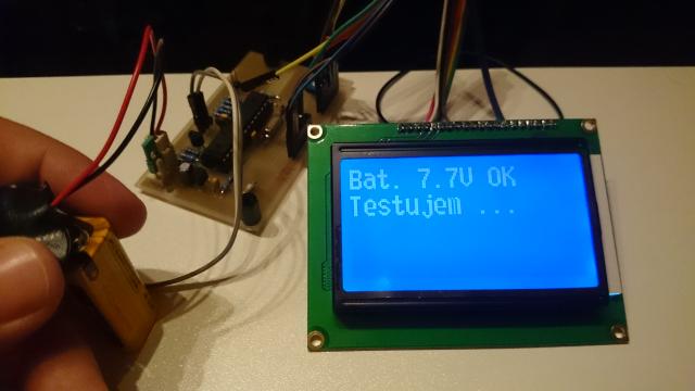

Hello Mr. Kübbeler,
firstly I want to thanks You for Your great work on this project.
I noticed after updating the firmware to revision 340 problem with
displaying double symbol of omega - see attached picture.
Best regards
Tomas
This version of firmware is not tested enough.
But you can now upgrade to SVN revision 432. I did some work

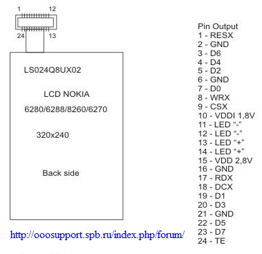

von Alexander G. (alex0265)
ich hab hier einen Transistor Tester von Fish8840 (2014-07) der leider
ein angebrochenes Display hat.
Es besitzt ein Flachbandkabel zum löten mit 12 Pins, wobei nur 11 Pins
zum Display hin, angeschlossen sind.
Hat jemand schonmal so etwas gesehen?
Ich suche schon 2 Tage im Internet und habe nichts gefunden.
Nach den Nummern auf dem Flachbandkabel hab ich auch schon gesucht.
Grüße an alle engargierten Mitstreiter diesen tollen Projektes,
Alexander

changing one resistor (series LED resistor) can be used classic 16x2
character LCD.
Note1:
For compilation must use this setting:
CFLAGS + = -DBAT_NUMERATOR = 66
CFLAGS + = -DBAT_DENOMINATOR = 33
Note2:
Further adjustments can be supplemented precision voltage source (R19
and U3) and fix the connection of the voltage divider for battery
voltage measurement.
Best regards
Tomas

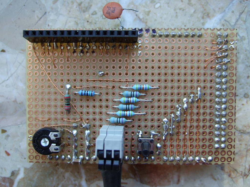

herzlichen Dank erstmal und großen Respekt für die Arbeit.
Ich habe endlich mal die Zeit gefunden, einen Tester nachzubauen und
habe mich fürs erste mit dem Streifenrasteraufbau begnügt.
Nach den üblichen kleinen Fehlern im Aufbau läuft der Tester nun
einigermaßen. Probleme hab ich unter anderem mit der Messung von
Kondensatoren, diese werden zwar als solche erkannt, wenn sie groß genug
sind, aber der gemessene Wert ist viel zu klein (z.B. 10uF Kondensator
-> gemessen 10nF).
Beim Selbsttest fiel bei Test 7 auf, dass dor Werte um die 3000
angezeigt werden. Bevor jetzt antworten kommen wie "lies die Doku da
steht drin worauf das hin deutet", ich habe die Widerstände R1 bis R6
direkt von Testpunkt zum IC-Sockel von Mega ausgemessen und habe auch
die richtigen Werte.
Da ich jetzt mitlerweile fast alle möglichkeiten für Fehler
ausgeschlossen habe, erstmal die Frage: Hat jemand in der aktuellen
version mit dem Mega328 das Streifenraster-Board, so wie es aktuell im
SVN zu finden ist am laufen?
Wenn ja - erfolgreich?
Wenn nein - könnte sich da vieleicht ein Fehler im Straomlaufplan
eingeschlichen haben oder ist bei der Pinzuordnung im aktuellen
Softwarereleace für das Streifenraster-Board etwas durcheinander
gekommen?
Vieleicht erkennt auch jemand den Fehler wieder und winkt mir mal mit
dem Zaunspfahl, dass ich etwas Offensichtliches übersehen habe.
Danke schon mal im voraus.
Grüße Roy
Roy Biedermann schrieb:
> wenn sie groß genug
> -> gemessen 10nF).
> angezeigt werden.
Hallo Roy,
da muß aber trotz der Prüfung etwas mit der Widerstandsbestückung nicht
stimmen. Die Widerstände R2, R4 und R6 müssen 470 kOhm = 470000 Ohm
sein. Beim Test 7 wird das Widerstandsverhältnis R1:R2, R3:R4 und R5:R6
geprüft (680 Ohm gegen 470 kOhm). Als Ergebnis wird die Abweichung vom
theoretischen Wert in mV dargestellt.
Bei 3000 wären das 3V, und das ist so extrem, daß nur eine
Falschbestückung z.B. mit 470 Ohm in Frage kommt.
Bitte noch einmal sorgfältig prüfen!
Grüße und viel Erfolg, Karl-Heinz
von Roy B. (roy_b)
Hallo Karl-Heinz,
da war er der dicke Zaunspfeiler, wenn man die ganze Zeit am Messen ist
und auf sein Layout schaut übersieht man schnell das kleine k nach der
480.
Ich danke dir.
Grüße Roy

ich compiliere für meine G328_ST7565 Version auf Win7 über programmers
notepad die aktuellen make files, erhalte aber immer .hex files die
größer als die Originale bzw. 100% sind.
Welche Einstellungen helfen mir die file Größe zu reduzieren? Der GCC
Schalter -O hat nicht die erhoffte Lösung gebracht.
Grüsse
von Barney G. (fuzzel)
Waere vielleicht hilfreich wenn Du die Compilerversion anhaengst.
Und was stoert daran wenn sie groesser sind, bzw. 100% haben ?
Hallo Andreas,
vielleichthilft ja, die neueste Version vom SVN runterzuladen. Da habe

Für die Benutzer der chinesischen Fish8840 Platine habe ich zwei Fotos
meiner Umrüstung angehängt. In die Signalleitungen habe ich 2.7kOhm
Widerstände auf einer Lochrasterplatine eingefügt. Die kleine Platine
mit dem Display der Fish8840 Version über Kupferlackdraht verbunden. Das
Display wird einige mm höher montiert, damit die Zwischenplatine Platz
hat. Da ich keine 15mm Gewindebolzen hatte, habe ich 10mm und 5mm
zusammengeschraubt.
Mit den Widerständen wird verhindert, daß die Signalleitungen die 3.3V
Versorgung des Displays unzulässig auf über 4V erhöhen.
Grüße, Karl-Heinz
von Andreas T. (ludwig01)
Danke für die ersten Hinweise.
Ich fahre mit der letzten Winavr version 20100101. Karl-Heinz welche GCC
Version benutzt du? Arbeitetst du unter Windows oder Linux, wenn ja mit
welchem Program (Eclipse ?).
Mein Problem ist, wenn der .hex file >100% ist, läßt er sich nicht mehr
auf den AVR übertragen.
Viele grüße
Andreas
Derzeit arbeite ich in einem Konsolfenster unter Linux Mint 17.1 .
Die GCC version ist 4.8.2 . Das Laden der übersetzten Programme erledigt
avrdude, gesteuert über die Makefile. Als Anweisung wird nur "make
upload" für das vollständige Laden der Flash und EEprom Daten benutzt.
Wenn die Abgleichdaten von einer Vorversion erhalten bleiben sollen,
kann man ein "make flash" benutzen. Zum Zurücksetzen der Abgleichdaten
kann ein "make eeprom" benutzt werden. Die benötigten Programmpakete
unter Linux habe ich in der PDF-Doku beschrieben.

von Fritz M. (Gast)
Hallo Karl-Heinz, erstmal Hochachtung und grosses Lob für deiner Arbeit.
Ich hatte mit der 1.12 Version für den 328- auch das Problem, daß das
hex. File >100% wurde. Bei Durchsicht des Makefiles stellte ich fest,
die Option CFLAGS += -DUSE_EEPROM war nicht gesetzt. Option gesetzt und
alles war i.o.
Viele Grüsse
Fritz
> Ist das wirklich notwendig?
Ich kann jedenfalls aus dem Datenblatt des ST7565 Controllers nicht
erkennen, daß ein Datenpegel von 5V erlaubt ist. Hier wird der high
Pegel zwischen 0,8*VDD und VDD angegeben. Die VDD Spannung ist zwischen
2,4V und 3,3V spezifiziert. Die maximale Obergrenze für VDD beträgt
3,6V. Beim Anschluß von 5V an mein Fish8840 Display-Modul beträgt die
Spannung am Reglerausgang 3V. Eigentlich sollte der ATmega nicht über
die Ausgangsports die Stromversorgung des Displaymoduls übernehmen.
Deswegen halte ich die seriellen Widerstände für sinnvoll. Wenn ich es
bei meinem Fish8840 Tester richtig beobachtet habe, hat die Helligkeit
der Anzeige nach Einbau der Widerstände abgenommen.
Grüße, Karl-Heinz
> alles war i.o.
Scheinbar macht die Version des avr-gcc viel bei der Größe aus.
Bei meiner 4.8.2 Version liegen die Versionen mit Character-Display
zwischen 75.8% und 77.3% Belegung des Flash Speichers. Bei den
graphischen Displays liegen die Versionen zwischen 89.4% und 93.8%
(st7108) Belegung des Flash Speichers. Die Option USE_EEPROM bringt nur
etwa 2.8% weniger Belegung im Flash Speicher durch Verlegung von Texten
in das EEprom.
Grüße, Karl-Heinz
von Rudolf (Gast)
haloo Karl Hainz
Bitte helfen
I ersetzt die beschädigten ATmega328 welche Software muss ich für dieses
transistortester? Danke.
Leider läßt sich auf dem Bild nicht erkennen, welcher Display-Controller
hier verbaut ist. Außerdem wird eine LiIon Zelle für die
Spannungsversorgung verwendet. Als Display-Controller vermute ich mal
einen ST7565. Dafür gibt es eine fertig konfigurierte Software im
Unterverzeichnis mega328_st7565. Aber diese Konfiguration ist für die
normale Spannungsversorgung mit 9V Batterie (oder 9V Akkumulator). Für
den LiIon-Akkumulator muß auf jeden Fall die Spannungsüberwachung
angepaßt werden mit der Makefile-Option BAT_POOR=3300.
Möglicherweise ist aber auch der Spannungsteiler für die Messung der
Batteriespannung nicht mit 10k und 3.3k Widerständen gebildet. Dann
müßte auch das Teilerverhältnis (BAT_NUMERATOR=133 und
BAT_DENOMINATOR=33) in der Makefile angepaßt werden. Wenn die Schrift
erscheint und auf dem Kopf steht, kann man die Abbildung mit Ändern der
Optionen LCD_ST7565_H_FLIP= und LCD_ST7565_H_FLIP=  drehen (0 oder 1).
Grüße, Karl-Heinz
> transistortester?
Ist das Display abnehmbar?
Detailfotos?
von Jörn P. (jonnyp)
Beim Fish8840 scheint es auch 1001 Version zu geben :-(
Bei mir ist das Display nur mit Klebeband befestigt und der Tester frist
100mA bei 5V - ein Unding.
Auf dem Display befindet sich ein 3,3V Regler, der zwar den Displaychip
versorgt, aber die Datenleitungen und die Displaybeleuchtung werden mit
5V überbelastet.
Ein bischen Abhilfe brachte das Einfügen eines 220R Widerstand in die
Displaybeleuchtung und der Strom sank auf ca.30mA.
Der Vorschlag von Karl-Heinz mit den Widerständen in den Datenleitungen
des Display ist imho eine Notlösung, aber besser als gar nichts.
IMO ist die einzig richtige Lösung die Verwendung  eines 4050 Treibers.
Ich werde mir eine kleine Platine mit Regler und Treiber als
Zwischenstecker zum Display bauen und so lange bleibt der Tester bei mir
außer Betrieb.

Ich lege ein Foto, weiß nicht, die type Display-Controller
von Rudolf (Gast)
ops :-)
Hi Karl-Heinz
HI Bianchifan :-)
Danke für die Fotos, nun weiß ich, was ich erwarten kann, schaut
jedesfalls nicht völlig verkehrt aus, 1%er sind auch drauf.
Das verwendete Display ist ein JLX12864G, wie man unschwer erkennen
kann, in der Ausführung 086.
Das Datenblatt lag zufällig in meinem Fundus, leider auf chinesisch, bei
Gelegenheit muss ich es mal übersetzen, man kann es aber auch in der
Rohfassung durchaus verstehen, Controller ist ein UC1701X.
Auch dafür habe ich soeben ein Blättle gefunden.
Q&D mit freundlicher Unterstützung des IM-Translators ein Überblick:
1. Overview of Crystal electronics to focus on research and development,
manufacturing of LCD and LCD module.
Production JLX12864G-086-liquid crystal display module because of ease
of use, clarity,
are widely used in a variety of human-machine communication Panel.
JLX12864G-086 128 *64 line dot matrix monochrome pictures can be
displayed,
or display a 16*16 dot-matrix characters 8 *4,
or display the 8*16 lattice in English, numbers, symbols, line 16 *4.
Display 5*8 lattice in English, numbers, symbols, or 21 *8.
This product can be selected with a Chinese character library IC and
non-IC in two with a Chinese font library.
2. JLX12864G-086 image characteristics
2.1 structure of dot matrix LCD light, thin, with backlight.
2.2 IC UC1701X, powerful, good stability
2.3 low power consumption: when voltage is 3.3V,
    and low power consumption: without backlight 1mW (3.3V*0.3mA),
    less than 150mW with backlight (3.3V*45mA);
2.4 display content:
(1) 128*64 dot matrix monochrome images, or other less than 128*64 dot
matrix monochrome images;
(2) can selection 16*16 lattice or other lattice of pictures from series
characters, according to 16*16 lattice characters to calculation can
displayed 8 Word *4 line;
(3) according to 12*12 lattice characters to calculation can displayed
10 Word *4 line;
(4) according to 8*16 lattice characters to calculation can displayed 16
Word *4 line;
(5) according to 5*8 lattice characters to calculation can displayed 21
Word *8 line;
2.5 instruction function strong.
2.6 interface is simple and convenient: with 4-wire SPI serial
interface.
2.7 wide operating temperature:-20 ?-70 ?;
Der UC1701 Controller sollte kompatibel zum unterstützten ST7565
Controller sein. Wenn man Glück hat, stimmt auch die Anschlußbelegung
mit der bereits unterstützten Belegung überein. Dann bleibt lediglich
die Anpassung der Batteriespannung und eventuell des
Batteriespannungsteilers übrig (siehe Beitrag #4074604).

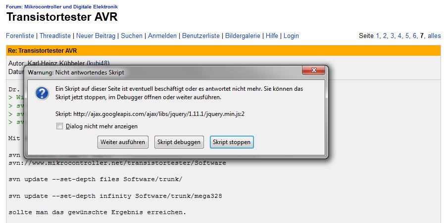

In der Firefox-Linkanzeige (links unten) steht aber immer noch AVR ;)
Nach künstlicher Verlangsamung meldet sich Firefox und beschwert sich
über ein Script, wenn ich das abbreche, bleibt es bei AVR, wenn ich es
zuende laufen lasse, bekomme ich z80 zu Gesicht -> siehe Pics
von bianchifan (Gast)
Meine probs sind behoben, ich hatte mein FF-Addon noscript noch
deaktiviert.
Also einfach das addon "noscript" ggfls. installieren & aktivieren :)

Hi Thomas,
yes, you´re right.
My AVRDude Version was 5.1. The avr-gcc Version was 4.3.3. But i have
updated now to the Version 4.9.2, and it works very fine.
Many thanks for the help. Sorry for the bad Quality of the pic. Its a
DogM128B-6 Display with white Led´s. It looks very good ;-)
Best regards...

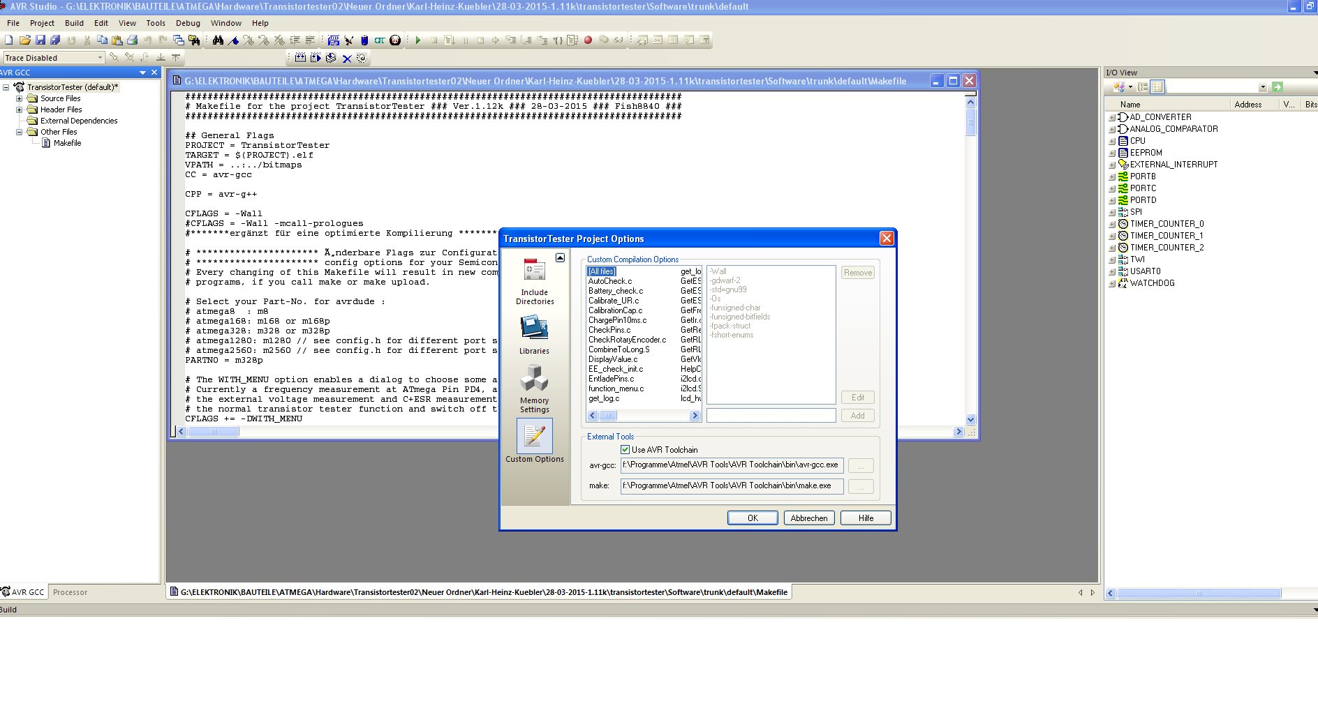

Um mit dem AVR-Studio4.19 die Software bzw. den Füllstand für den M328
zu optimieren, damit alle Funktionen verwendet werden können, wird eine
aktuelle Toolchain benötigt.
Die letzte Tollchain für das Studio4.19 kann auf der offiziellen
Atmelseite heruntergeladen werden.
Diese Toolchain ist nur im Zip-Format und ohne Installationsroutine.
Des weiteren, ist auch keine Make.exe enthalten!
Nach dem entpacken heißt der Hauptordner "avr8-toolchain". Alle darin
befindlichen Ordner müssen in das Verzeichnis der "AVR-Toolchain"
kopiert werden! Es wird gefragt, ob vorhandene Files überschrieben
werden sollen, dies wird mit "ja alle" bestätigt!
Danach muß das AVR-Studio4.19 neu gestartet werden, damit auf den neuen
Compiler zugegriffen werden kann.
Jetzt die "TransistorTester.aps" laden (das Projekt muß unbedingt diesen
Namen haben!) Wie das neue Projekt angelegt wird, ist ja bekannt, denke
ich.
Jetzt noch den Pfad zum Compiler und der Make.exe angeben, zu finden
unter "Project"--> "Configuration Options"--> "Custom Options"-->
"External Tools" --> "Use external Tools"
Haken bei "Use AVR Toolchain" setzen und unbedingt mit "OK" bestätigen!
Jetzt "Rebuild" starten! Nun wird compiliert und der Füllstand beträgt
im Flash statt 100,3% nur noch 88,1%. EEPROM 75,2%
Ich hoffe das euch diese Anleitung etwas weiter hilft.
Anbei ein paar Pics, wie der Ordner der Toolchain aussehen muß, etc...
Gruß Michael
von Sergey (Gast)
Hallo. Karl-Heinz, ich kann nicht programirovat. auf dem Gerät um ein
anderes Display Nokia-Handys X2-00 verbinden.
Leider finde ich keine Dokumentation über das LS024Q8UX02 Display.

von Sergey (Gast)
Karl-Heinz Kübbeler schrieb:
> Derzeit werden auch nur graphische Displays mit 128x64 Pixel
> unterstützt.
Hello. Full package of documents on display NokiaX2 codes.
Das setzt aber voraus, dass AVR-Studio 4.19 installiert ist..;)
Ich bin zwar kein AVR bzw. ATmel Spezi, aber meines WIssens nach ist die
version veraltet.
Wenn ich mich richtig informiert habe, schimpft sich die aktuelle
Version Atmel Studio in der version 6.irgendwas.... und basiert auf MS
Visual Gedöns.
Nicht jeder möchte das installieren.
Z.ZT quäle ich mich deshalb mit der Arduino-IDE ab, zumindest bekommen
ich damit auch mal was compiliert und geladen, auch ohne Arduino
Bootloader.
Meine Präferenz ist ganz eindeutig Eclipse, doch leider benötigt das
AVR-Plugin eine WinAVR-Version und das ist allem Anschein nach eine
Totenkiste voller Leichen.
Eine aktuelle Toolchain hatte ich hier irgendwo im AVR-Bereich gefunden
(avr8-gnu-toolchain-installer-3.4.5.30-win32.any.x86.exe), sie ließ sich
sogar runterladen, nur macht der Installer nicht viel und Eclipse findet
nix.
Also jede Menge Nacharbeit mit dem Fazit, dass es ohne exakte Kenntnisse
der Interna zu zeitaufwendig ist. Also wieder Arduino IDE...

von Michael D. (mike0815)
@ bianchifan
>> version veraltet.
Das ist sie, funktioniert aber noch bestens!
Die Nachfolger sind dermaßen aufgepumpt, das macht keine Spass mehr!!!
>> Visual Gedöns.
So sieht es aus! Ich hatte die 5er u. 6er Version installiert und gleich
wieder entfernt! Ich frage mich, was die jetzt "soviel" besser können,
als die 4,19 ?
Die WinAVR-Compiler, können auch im Studio benutzt werden. Mancher Code,
den man aus dem Netz fischt, möchte diese benutzen, damit man
compilieren kann...
Die letzte Version wurde 2010 herausgebracht, wird wahrscheinlich nicht
mehr weiter geführt.
>> nix.
Ach? Eine neuere Version, als die von mir angegebene? Die hat wieder
einen Installer?
Ich arbeite auch ab u. zu mit Programmers Notepad, ansonsten vorwiegend
mit dem Studio4.19 ! Ich habe keine Lust mit zig Programmen herum zu
albern, das kostet mir viel Zeit!
Wenn man mit dem Studio4.19 arbeitet und nach meiner Anleitung
aufrüstet, erhält man das gewünschte Ergebnis. Aber jedem das seine!
In diesem Sinne, noch einen chicen Feiertag.
Gruß Michael

von Sergey (Gast)
Karl-Heinz
Hello, I wrote and sent you the documents from Datum: 2015-04-06 00:55
that would try to connect to your display device. How do you think this
is possible or not?
von Kulli (Gast)
--> Beitrag "Transistortester, N-E-MOS C71pF und Vt 1,97v Frage.."
Was macht man mit den beiden Werten bei Mosfets. Bisher wurde
geschrieben dass das eben ein Punkt der Kennlinie ist. Klar, bei 5 Volt
vllt.
Ist doch somit eigentlich nutzlos,oder doch nicht?
> is possible or not?
I did not finish with checking the data sheet, but it seems to be hard
work to connect this color LCD. You need a serial-parallel converter
like 74HC164 or 74HC595 to serve the 8 data pins because the controller
has no internal serial interface. The controller requires at least 11
data lines to connect with the 8-bit mode, but the ATmega328 has only 6
lines free. Additionally I don't know how much additional code must be
written to serve the color interface of the controller. So I see no
capability for a quick solution.

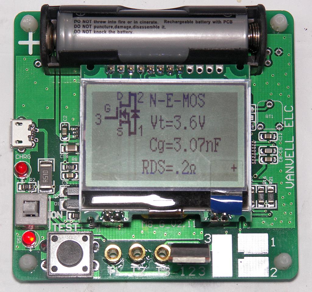

Gestern ist es eingetroffen, mein auf ebay ausgegucktes Zweitgerät mit
Modifikationsambitionen, ebenfalls vom Chinamann.
Soviel vorweg, für 16$ ist die Ausstattung trotz schlechten Kurses (16€)
geradezu phänomenal.
- S/W Display
- 1%ige MF Messwiderstände
- externe Spannungsreferenz (TL)431 SOT
- Lötpunkte zur nachtr. Ergänzung für exakten Abgleich
- LiIon-Zellen Vorrichtung (14500/Mignon/AA)
- Mikro-USB / Mobilphone kompatibel
- Testkabel mit gegoldeten Anschlüssen
- Testkondensator(?!)
Nach dem Einschalten bestätigte sich die Vermutung, dass es sich um eine
weitestgehend unveränderte SW von K.-H. handelt, keine
Extra-Begrüßungsbildschirm, keine Schnörkel, kurzer Batt-Check und dann
ab die Lucy. Die Überraschung kam dann heute, es handelt sie quasi um
die aktuellste Version zum Zeitpunkt der Fertigung...ein zufälliger
längerer Tastendruck förderte ein Menu auf den Bildschirm, das intuitive
durchblättern ließ den Punkt Kondensator/ESR erscheinen!
Mannohmann, ist die fix, praktisch sofort, nur min. Verzögerung!
Überhaupt antwortet es rasend schnell. Wie weiter oben bereits erwähnt,
m.E. noch schneller als mein mittlerweile kalibriertes Fishteil.
Die angezeigten Werte liegen im Bereich des Fish, max. Abweichung war
ca. 0,3%, alles easy, mein Fish hat einen LT1009.
Apropos Referenz, auf dem PCB klebt ein SOT mit Aufdruck 431, von TI
soll es diese Bauform geben. Wahrscheinlich Standardklasse, Lötpins für
ein Netzwerk aus 2 Widerständen plus Trimmer sind vorhanden, man kann
also wohl nachbessern. Spannungsteiler ist 1:1 ausgelegt (2 x 104) und
wird von einem Kondensator abgestützt.
VCC kommt wahlweise von der Lithiumzelle oder einem USB-Kabel.
Die Spannung der Lithiumzelle ist recht hoch angelegt, zwei neu
eingetroffene Zellen mit Lagerungladung haben zunächst funktioniert,
danach blieb das Display regungslos, 3,5 V sind bereits zu wenig.
Anschließend per USB versorgt will das Gerät eine nicht vorhandene
Batterie laden, die Lade-LED blinkt und beim Einschalten erscheint kurz
Batt-Err, der Test startet aber dennoch. Hat man mal eine Batterie
eingelegt und die LadeLED durfte freudig strahlen, erscheint bei
weiteren Startversuchen ohne Batterie "DC PWR Mode". "Batt Err" kommt
scheinbar nur dann, wenn zuvor einmal eine unzureichend geladene
Batterie eingelegt war, deren Ladung aber noch zum Start ausreichte.
Einen Nullkraft-Testsockel gibt es nicht, dafür 3 Testclips mit
rutschigen Krokoklemmen und vergolgeten Kontakten. Hat zumindest den
Vorteil, dass man nicht mehr versehentlich ein Bauteil von 1 nach 1
einspannt.
Nicht so gut gelungen ist die LCD-Montage, hinten gesteckt und vorne mit
zwei "Drähten" leicht geneigt verlötet. PCBseitig sind jeweils zwei
Paare vorgesehen, eine komplett steckbare Variante ist mit
Eigeninitiative nachrüstbar.
Zweiter (und schmerzlicherer) Kritikpunkt istder fehlende ISP-Stecker.
Dabei ist neben der USB-Buchse noch Platz...
Hier werde ich wohl irgendwas auf die Platine kleben und mit Lackdraht
verlöten müssen.
Kuriosität am Rande, bei Blitzlicht hat das Display die Neigung, seinen
Inhalt vertikal zu spiegeln.....
Außerdem hat der Testkondensator einen völlig anderen Wert, als der
Aufdruck vermuten lässt
Der Aufdruck stimmt aber fast mit den angezeigten 956nF überein:
105 = 1000000pF = 1000nF = 1µF
Bei keramischen Kondensatoren und besonders auch Elkos sind oft auch
mehr als 10% Abweichung vom Nennwert möglich.
Irgendwie stand ich wohl neben mir, als ich mir gaestern abend das
Layout ansah auf der Suche nach geeigneten Lötpunkten war die Sache
schnell gegessen, ISP ist bereits vorhanden, es sind die offenen vom
Display nicht benutzten "Stützkontakte"!
(Natürlich mit einer eigenen Belegung, also abweichend von IMAX B6  &
Co.)
Und selbstredend ist auch dem hiesigen MC kein Inhalt zu entlocken, die
Ausgabedatei ist leer. Schade eigentlich...

Bin jetzt vom Mega 8 auf den Atmega328 umgestiegen.
Habe ein paar Probleme mit dem Transistortester:
- Messen von Widerständen Funktioniert garnicht. Es wird angezeigt kein
oder defektes Bauteil (egal mit Welchen Prüfleitungen ich verbinde)
- Leuchtdiode wird nur in einer Richtung erkannt.
- Kondensatormessung weicht stark ab (z.B: Kondensator = 100nF, Anzeige
57pF; Kondensator = 220nF, Anzeige 150pF; Kondensator = 330nF, Anzeige
271pF;)
- Kalibrierung nicht dauerhaft gespeichert wird. Wenn ein Bauteil nicht
erkannt wird, wird zum Kalibrieren aufgefordert.
- Der Transitortest scheint zu funtionieren. Zeigt akzeptable Werte an
(habe ich mit dem Datenblatt verglichen)
Habe das Strip_Grid Board aufbebaut. Bestückt mit einem Atmega 328P
(Signature 1E 95 0F) (könnte es viellecht mit dem "P" zusammenhängen, da
dieser eine andere Kennung wie der Atmega 328 (Signature 1E 95 14) hat.
Fuse bits sind: lfuse=e2 hfuse=d9 efuse=fc
Hat jemand eine Idee was ich falsch gemacht habe?
Gruß Kevin
Die Fuses sind richtig für den Betrieb ohne Quarz. Die "P" Version des
ATmega ist nur die Piko-Power Variante, die bei kleinerer Spannung mit
weniger Stromverbrauch laufen kann. Beim 5V Betrieb gibt es keine
Unterschiede in der Funktion. Wenn die Zeitkonstante bei der
Kondensatormessung so falsch bestimmt wird, kommen bei kleineren
Kapazitätswerten nur die 470K Widerstände als Ursache in Frage. Bitte
die drei 470K Widerstände gemäß dem Schaltbild überprüfen. Bei einem
Fehler von beinahe Faktor 1000 müssten 470 Ohm Widerstände verbaut sein.
Die Unterschiede bei der Streifenleiterversion beziehen sich nur auf den
Display-Anschluß und das Tastensignal.
Viel Erfog, Karl-Heinz

von Kevin (Gast)
Hallo karl heinz,
Du hast mit den widerständen voll ins schwarze getroffen. Habe statt den
470k ohm fälschlicherweise 470 ohm widerstände verbaut. Jetzt
funktioniert alles bestens. An dieser stelle möchte ich dir sagen, das
der transistortester absolut genial geworden ist. Und ich sehr gespannt
bin was noch an weiterentwicklung kommen wird! Vielen Dank. Gruß kevin

Wie ist denn der Controller angeschlossen? Sind Pegel-Anpassungen für
die Signalleitungen auf der Platine vorgesehen? Mit 5V Signalen auf den
Datenleitungen kann es zu einer Überhöhung der 3.3V Spannungsversorgung
kommen.
Im Prinzip wie der Fish, 5V für die Beleuchtung, LDO für die
Logikversorgung, dazu noch Stützkondanstoren für die Logikpegel.
Bild hatte ich weiter oben
http://www.mikrocontroller.net/attachment/253373/PICT9478.JPG
Auf dem Bild ist der Anschluss der Datenleitungen nicht zu erkennen.
Vielleicht lohnt es sich, an den LDO-Ausgang zur Kontrolle eine dünne
Leitung anzuschließen und die Spannung im Betrieb mit einem Voltmeter zu
überprüfen. Beim Fish haben die Schutzdioden an den Dateneingängen eine
Flußspannung von etwa 1.2V. Damit wird der Controller über die
Datensignale und nicht über den LDO versorgt.
Die Kondensatoren am Eingang und Ausgang des LDO sind übrigens auf dem
Bild unbestückt!
> überprüfen.
Das hatte ich mal gemacht, bei aktivierter Beleuchtung ist die Spannung
ca. 15 mV höher, 3,29x gegen 3,31x.
Der Ausgangskondensator heißt C7.
