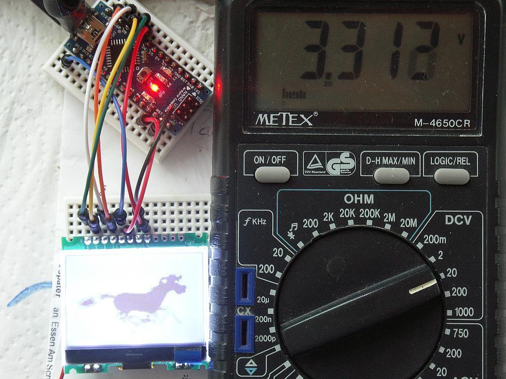

Karl-Heinz Kübbeler schrieb:
> Vielleicht lohnt es sich, an den LDO-Ausgang zur Kontrolle eine dünne
> Leitung anzuschließen und die Spannung im Betrieb mit einem Voltmeter zu
> überprüfen.

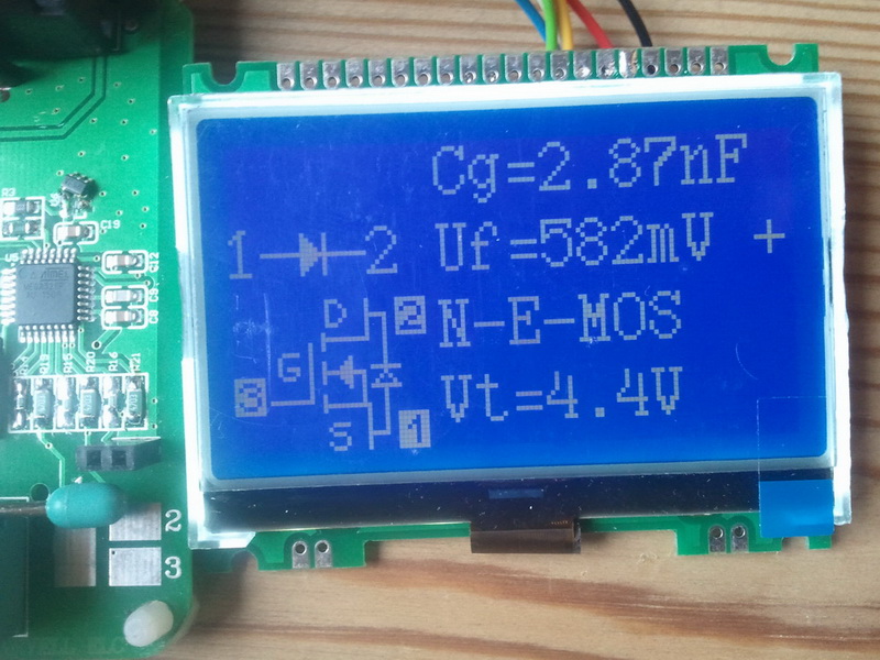

Ich habe es gestern noch einmal wiederholt, dass die Spannung auch mit
der Eingangsspannung variiert. Wird das Teil z.B. an USB gestöpselt,
wird dem Tester die USB-Spannung offeriert, mein Dell Monitor schafft da
nur 4,7 Volt.
Da ist das Resultat dann auch a bisserl knapper. MIt der Spielerei habe
ich versucht, den recht mäßigen Kontrastumfang einzufangen.

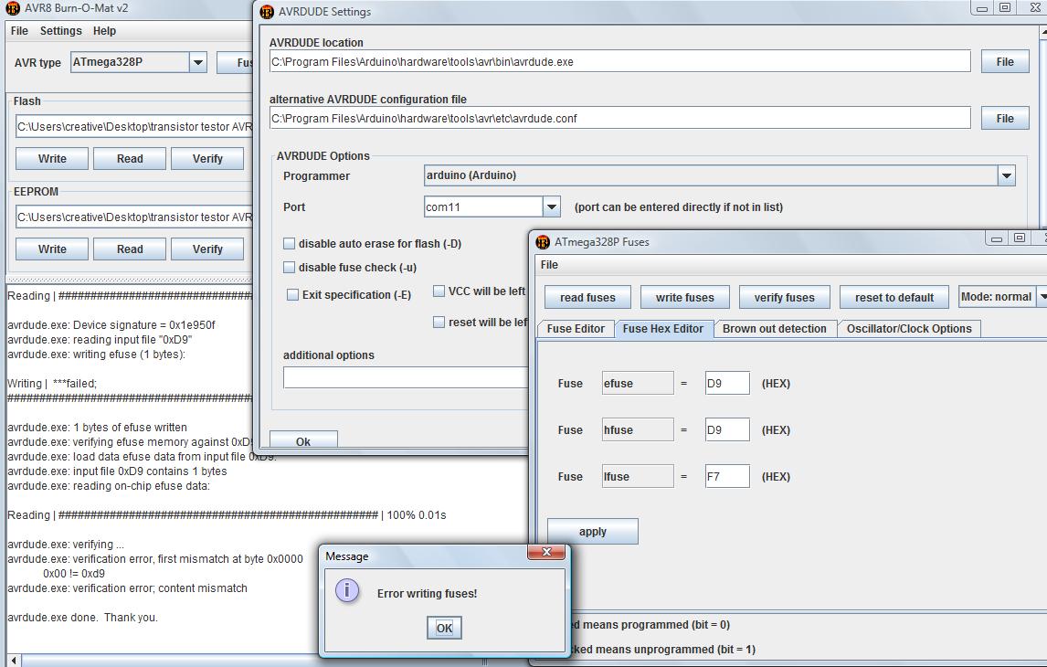

#4099864

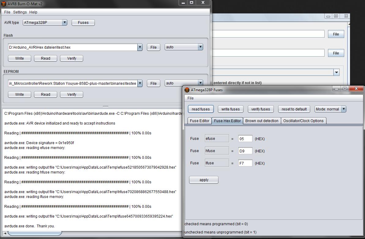

I have installed burn-o-mat v2. loaded arduino isp sketch to arduino uno
burn-o-mat detected and wrote the hex file to atmega328. But the eeprom
file is not in .hex format so it returned an error as in the above
picture.what to do with this error? and I am using 328p with 2 X 16
display please tell me the fuses(E,H,and L) to be written. thankyou.
OP #4099938
> arduino uno
With a 8MHz crystal the fuses should be set to lfuse=0xf7, hfuse=0xd9
and efuse=0xd9. The efuse setting enables the "brown out" detection
(voltage monitor), which is recomended.
Without the Makefile option USE_EEPROM you can ignore the error message
about the eeprom verify. With the ATmega328(P) you need not program the
eeprom. It is initilized within  the program, if it is detected
unprogrammed.
> But the eeprom file is not in .hex format
The eeprom file has hex format but another suffix.
Your pic shows a verify error, the eeprom content does not match.
Please check the AVRDUDE settings/option, check the wiring.
> what does this fuse bit mean? Is my chip bricked? please help me.
Meaning and function description you can find here:
http://www.ladyada.net/learn/avr/fuses.html
http://www.engbedded.com/fusecalc/
You can use this command for writing fuses with following values L=FF,
H=D9 and E=04:
avrdude -c arduino -p m328p -P COM3 -U lfuse:w:0xFF:m -U hfuse:w:0xD9:m -U efuse:w:0x04:m

Gast #4102523
I don't think your chip is bricked, I guess you selected illegal fuse
settings.
I do not like AVRDUDE, there's always mismatch.
Back to the fuses, their meaning is different due to the MCU.
My settings for ATMEGA328(P) are:
LFUSE: 0xF7
HFUSE: 0xD9
EFUSE: 0xFD
AVRDUDE doesn't like EFUSE value "0xFD" but "0x05" for whatever reasons.
The interpretation of non-implemented bits is different.
ATmels datashett is telling:
Only the lowest three bits are implemented.
Bit 2 is reserved, only Bit 1 and Bit 0 are significant.
As long as there are no special reasons (for ex. ripple noise) for
changing the brownout level I always use 2,7 V -> Bit 1 must be set.
OP #4102812
I recommend the setting of 4.3V brown out level. Only with this setting
you will detect a unwanted voltage drop. The tester will reset in this
case and start again. In this case you should increase the capacitor
value at the VCC and AVCC pins to prevent this failure. At least 100nF
capacitors should be placed near to the ATmega pins.
The datasheet of the ATmega328 specifies, that only the three lowest
bits of the efuse are used. But all unused bits (0xf8) are specified as
"1". Unfortunately the setting in the avrdude.conf masks the upper bits,
so that the efuse setting of 0xfc is read as 0x04.
Please see the  extract from avrdude.conf for the mega328:
   memory "hfuse"
        size = 1;
        min_write_delay = 4500;
        max_write_delay = 4500;
        read = "0 1 0 1 1 0 0 0 0 0 0 0 1 0 0 0",
               "x x x x x x x x o o o o o o o o";
        write = "1 0 1 0 1 1 0 0 1 0 1 0 1 0 0 0",
                "x x x x x x x x i i i i i i i i";
    memory "efuse"
        size = 1;
        read = "0 1 0 1 0 0 0 0 0 0 0 0 1 0 0 0",
               "x x x x x x x x x x x x x o o o";
        write = "1 0 1 0 1 1 0 0 1 0 1 0 0 1 0 0",
                "x x x x x x x x x x x x x i i i";
You can change the read mask for efuse to the same setting as hfuse in
the avrdude.conf:
    memory "efuse"
        size = 1;
With this setting of avrdude.conf, the efuse value of 0xfc is accepted.
This setting is used in the ATmega data sheet, where unused bits are
specified as "1".
The other way is the using of the latest version of setup.mk.
With this setup.mk the value of the efuse can be specified at the
beginning of the file (line 4). The default value is now 0x04 for better
matching the strange behaviour of avrdude.
Best regards,
Karl-Heinz

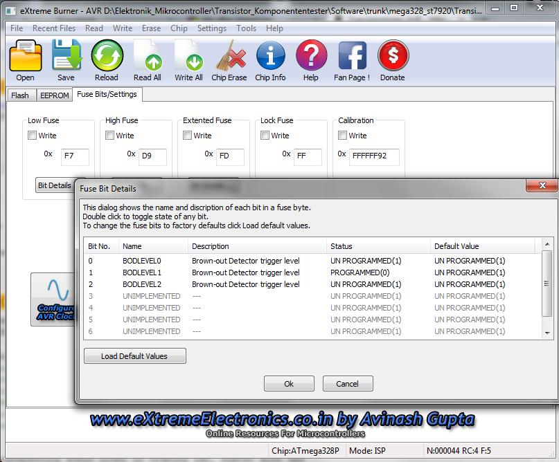

Gast #4104228
So there are special reasons due to voltage reference..compris.
Thank you very much for the detailed explanation.
> I realized that arduino isp with avrdude cannot program ATmega328p fuses!!
I don't agree, programming fuses with arduino ISP should be a pleasure!
I did it once just for fun and everything was fine.
If you can't burn fuses there are other reasons.
Some minutes ago I wanted to change EFUSE to 0xFC, no error, all seemed
nice.
Reading the fuses.. EFUSE had 0xFD again...

Der entscheidende Hinweis stand dann im Makefile..beim 7920 gibt es eine
völlig andere Belegung!
Problem bei der Sache für Wechselwillige, PB5 ist nicht auf allen
ST7560-PCBs vorgesehen! Auf meinem Fishbrett sind PD4/PD5
zufälligerweise vorgesehen (für eine Textdisplay-Variante) aber nicht
ausgeführt.
Warum nicht CLK/E auf PD2 und SI/R/W auf PD3 gelassen?
Sind bereits andere Lösungen im Umlauf?
Vorgestern sind einige günstige OLEDs bei mir eingetrudelt, die größeren
haben wider Erwarten keinen SSD1306 Controller, dafür kommt ein SH1106.
Es gibt unterschiedliche Aussagen, für die einen sind sie weitestgehend
identisch, für die anderen bestehen Unterschiede in der Initialisierung.
Des weiteren sind die Bezeichnungen nicht aussagekräftig.
Ein Datenblatt habe ich hier gefunden:
http://see.sl088.com/wiki/SH1106_OLED%E9%A9%B1%E5%8A%A8%E8%8A%AF%E7%89%87
Auf 4SPI gelötet konnte ich es mit folgendem Schema zur Mitarbeit
bewegen:
Standard-ST7560-Anschlussschema: PD0:RST, PD1:RS/CS, PD2:CLK, PD3:DATA
OLED: GND, VCC, D0, D1, RST, DC, CS
D0  ->  PD2 (CLK)
D1  ->  PD3 (Data)
RST ->  PD0 (RST)
DC  ->  PD1 (RS) !!!
CS  ->  GND
Verwendet hatte ich die hex aus dem SSD1306SPI Verzeichnis, auch diese
Version testet kontinuierlich, irgendwann kommt der Hinweis auf die
fehlende Kalibrierung.
#4104337
There was me :), so I tried writing fuses and everything works using an
Arduino as an AVR ISP. The attached picture documenting my Arduino
Duemilanove associated with ATmega ISP Adapter (minimal development
board).
http://www.ebay.com/itm/New-ATmega8-ATmega48-Development-Board-AVR-Board-Parts-and-Components-DIY-Kit-/400819015819
I used official ArduinoISP sketch and the following commands:
For writing only Flash
avrdude -c avrisp -p m328p -P COM3 -b 19200 -e -U flash:w:"TransistorTester.hex":a -U eeprom:w:"TransistorTester.eep":a
For writing only Fuses (L=F7, H=D9, E=04)
avrdude -c avrisp -p m328p -P COM3 -b 19200 -U lfuse:w:0xF7:m -U hfuse:w:0xD9:m -U efuse:w:0x04:m
For writing Flash + Fuses (L=F7, H=D9, E=04)
avrdude -c avrisp -p m328p -P COM3 -b 19200 -e -U flash:w:"TransistorTester.hex":a -U eeprom:w:"TransistorTester.eep":a -U lfuse:w:0xF7:m -U hfuse:w:0xD9:m -U efuse:w:0x04:m
Note:
For proper operation it is important to use a baud rate of 19200 and set
the correct number of the communication port for Arduino.
Best regards
Tomas

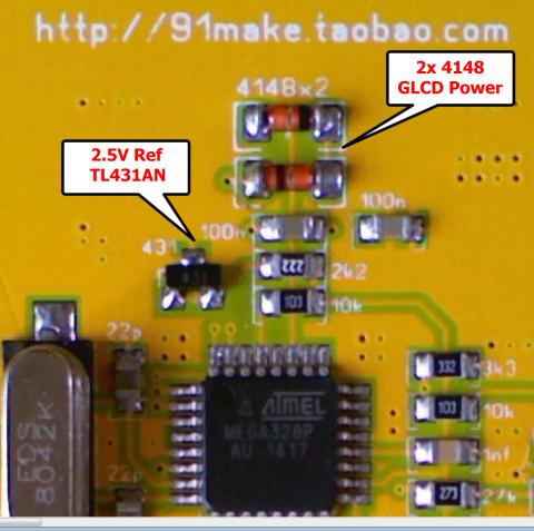

#4105488

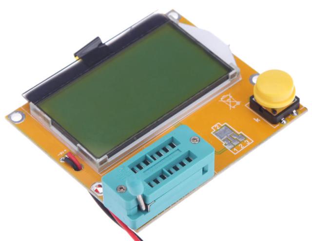

For owners of this tester which is offered on ebay under the designation
as "LCR-T3" or "LCR-T4 Transistor Tester" I offer a way to update
firmware (v1.12k r453 EN). Devices have identical PCB, but slightly
different G-LCD with matching operation thanks to compatibility with the
driver ST7565. Update works on both versions of this tester. However,
attention should be given to the fact that the ISP connector from the
parts is mirrored. For this purpose I have pieced together a simple
detachable :) adapter enabling the MCU to program without arranging the
auxiliary ISP connector (see attached pictures).
Best regards
Tomas

ich würde mir gerne so einen Transistor tester besorgen. Nun habe ich
aber die Übersicht verloren. Es gibt ja sehr viele Nachbauten aus China
mit noch mehr Versionen, ich meine auch gelesen zu haben teilweise mit
schlechteren Bauteilen und deswegen ungenauer.
Kann mir jemand mal sagen welches der Tester "am Nächsten" am Original
ist, bzw. sich gut mit der letzten FW updaten lässt?
Ist das nun der LCR-T4 von dem Tom  schrieb? Gibt es da irgendwo eine
Übersicht, oder muss man sich da komplett durch diesen Thread kämpfen?
Vielen Dank für die Hilfe.
#4105950
Die China-Nachbauten sind sehr vielfältig, gib auf aliexpress oder eBay
mal "transistor tester" ein. Alle ähnlich, nie gleich, selten mit
genaueren Angaben. Das bei meinem T4 beistand, war Zufall.
Daher ist auch nie klar, welches Gerät da tatsächlich ankommt.
Gegebenenfalls kann man ja aber das Zufallsprodukt dann noch anpassen.
Werde auch mal recherchieren, ob die T4-Version mit Zener-Diode arbeitet
und wie/wo ich eine ordentlich 2,5V-Referenz herbekomme und die
einsetze. ;) Bin da aber heute erst drauf gestoßen, muss da also suchen.
Vielleicht gibt es das ja sogar schon.

#4106021
Chrisitan schrieb:
> As I know, tom666 is Slovenian
I am from Slovakia (part of former Czechoslovakia) :)
> und wie/wo ich eine ordentlich 2,5V-Referenz herbekomme und die einsetze.
In the "T4 Tester" is not used zener diode. Two silicon diodes (4148)
are used only to reduce power supply for GLCD. Part of the board is also
a source of reference voltage 2.5V with TL431AN. Many thanks to Roland
Elmiger (hb9gaa) for providing the schematic diagram of this tester:
Beitrag "Re: Transistortester AVR"

http://www.ebay.de/itm/161529007010?
, wo sie genau so aussieht wie die Version von bianchifan.
Geliefert wurde eine Version mit Textool Fassung, wie auf den gezeigten
Bildern zu sehen ist. Die Platine hat die Beschriftung WEI_M8_LGTST_V2.1
von VANVELL ELC. Die Adapterplatine des Displays hat die Beschriftung
WEI_M8_LCD_LX02_V1.1 . Auf dem gezeigten Bildern sind zwei
Modifikationen zum Original. Zum einen habe ich für die Befestigung des
LCD's zwei zweipolige Buchenleisten nachgerüstet. Ursrünglich waren die
Befestigungsstifte des Displays eingelötet. Außerdem habe ich rechts
neben dem Akku-Fach eine zweipolige Stiftleiste mit einem blauen Jumper
nachgerüstet. Sonst hat das Akku-Fach keine GND Verbindung.
Die 13-polige Buchsenleiste hat folgende Belegung (von links nach
rechts):
1 GND
2 VCC
3 GND  LCD-CS
4 PD0  LCD-REST
5 PD1  LCD-RS
6 PD2  LCD-SCLK
7 PD3  LCD-SI
8 VCC
9 GND
10 MOSI
11 MISO
12 SCLK
13 RESET
Die Belegung der ISP Schnittstelle ist identisch der Version von
bianchifan. Installiert war eine Version 1.11k, die um eine Erkennung
des Netzteilbetriebs über die USB-Schnittstelle erweitert wurde (DC Pwr
Mode). Bei Betrieb mit Akku wird die Akkuspannung angezeigt. Die
Ladeschaltung habe ich noch nicht getestet, die hierfür verwendeten IC's
(U1-U4) sind alle unkenntlich gemacht. Erwähnen möchte ich noch, dass
auf der LCD-Adapter Platine serielle Widerstände (10k) in den
Signalleitungen verbaut sind, aber die Abblock-Kondensatoren für den
3.3V Regler nicht bestückt sind.
Gast #4106546
> Geliefert wurde eine Version mit Textool Fassung..
Da hätte ich wahrscheinlich reklamiert, textool hatte ich schon
> Zum einen habe ich für die Befestigung des LCD's zwei zweipolige
> Buchenleisten nachgerüstet. Ursrünglich waren die Befestigungsstifte des >
Stimmt
> Außerdem habe ich rechts neben dem Akku-Fach eine zweipolige Stiftleiste > mit
einem blauen Jumper nachgerüstet. Sonst hat das Akku-Fach keine GND > Verbindung.
das habe ich mir geschenkt, da diese Verbindung nur nach einem
Akkuwechsel bzw. Low-Bat-Abschaltung zur Initialisierung von U4
erforderlich ist. Im Betrieb, also auch im ausgeschalteten Zustand,
stellt U4 die Masseverbindung her.
> Mode).
Same as me, für die Erkennung sind IMHO die ATMega-Pinne 10 und 11
zuständig, also (P)D6 und (P)D7.
Ansonsten sind bei deiner Version wohl einige Bauteile eingespart
worden, ein Abgleich der Spannungsreferenz ist ebenfalls nicht
nachrüstbar. Auffälligste Unterschiede.. eine (Freilauf)Diode weniger,
anders augeführter Oscillator mit künstlich verlängerter Leiterbahn und
gemeinsamem Massepunkt.
Bzgl. der Widerstände auf der Displayplatine scheinen die Chinesen ja
hier eifrig mitzulesen ;)

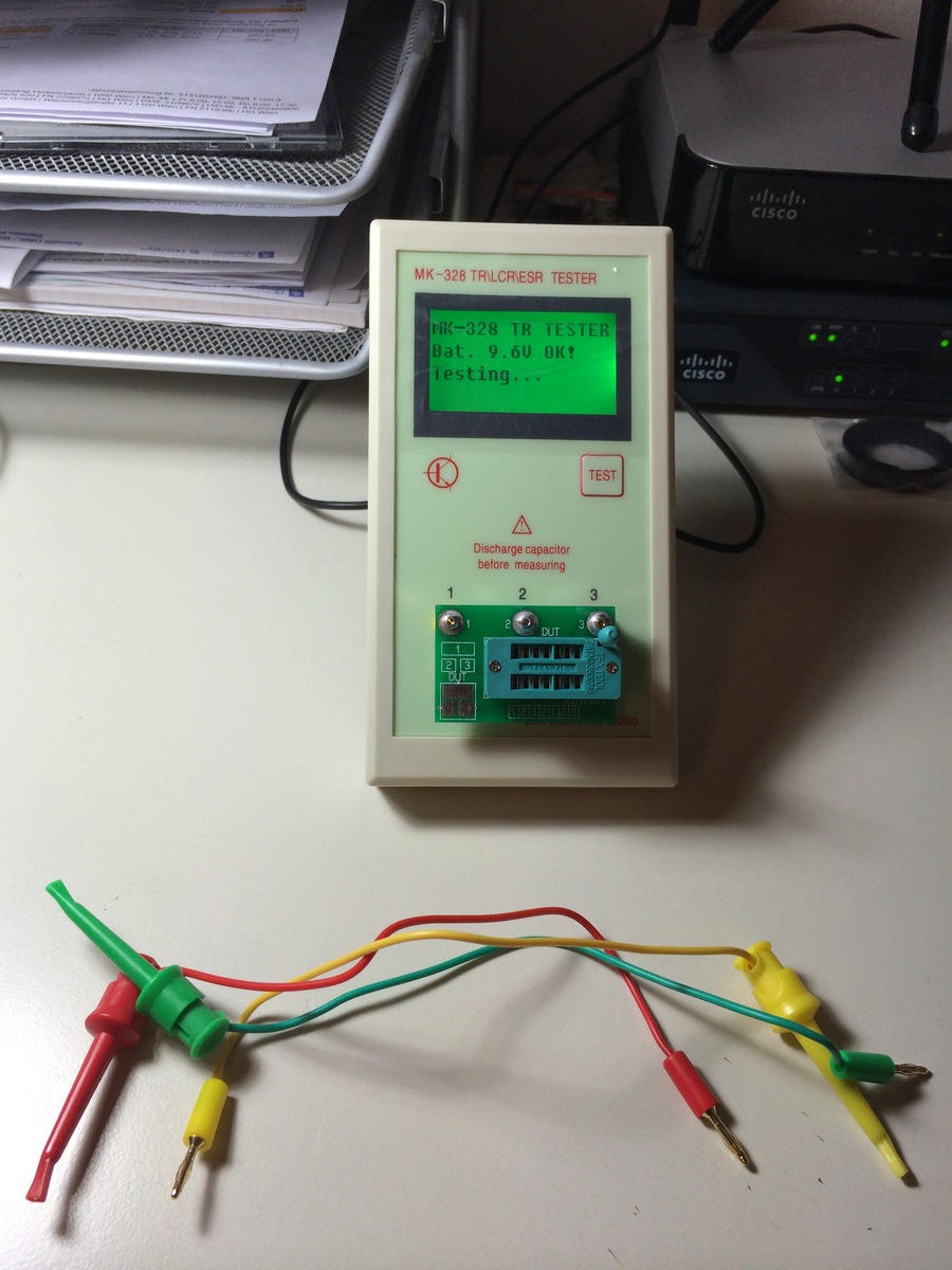

> Bestellt worden ist diese Version hier
Das gleiche bei mir - wollte eigentlich auch die Version mit
Messstrippen
kaufen Ebay-Artikel Nr. 281549884226
Wie kann man da jetzt am besten ein paar Messtrippen nachrüsten?
2,54 3er Stiftleiste mit Kabel verlöten und dann in den Sockel stecken?
OP #4106992
Mit einer Stiftleiste ist eine Möglichkeit. Man kann aber auch Kabel mit
Messclips an die Unterseite des Textool Sockels fest anlöten. Dann
braucht man die Nullkapazität beim Umrüsten nicht immer neu abgleichen.
Wenn die angelöteten Kabel nicht zu dünn bzw. zu lang sind, kann man
auch auf einen Neuabgleich des Nullwiderstandes verzichten. Etwas
Zugentlastung für die angelöteten Kabel ist auf jeden Fall sinnvoll. Zur
Not reicht dafür ein wenig Heißkleber.

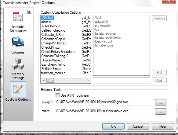

ich habe seit langer Zeit einen Tester vom Ebay  (Bild „ebay_tester“)
der gute Dienste geleistet hat.
Leider habe ich den Micro zerstört durch einen (blöderweise) nicht
entladenen 330uF elko…. Auf der Suche nach einer FW zu den Tester bin
ich auf das „Source Projekt“
auf den alle China Tester basieren gestoßen ;-)
Als erstes danke für die Großartige Arbeit !

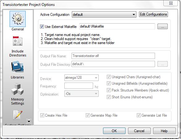

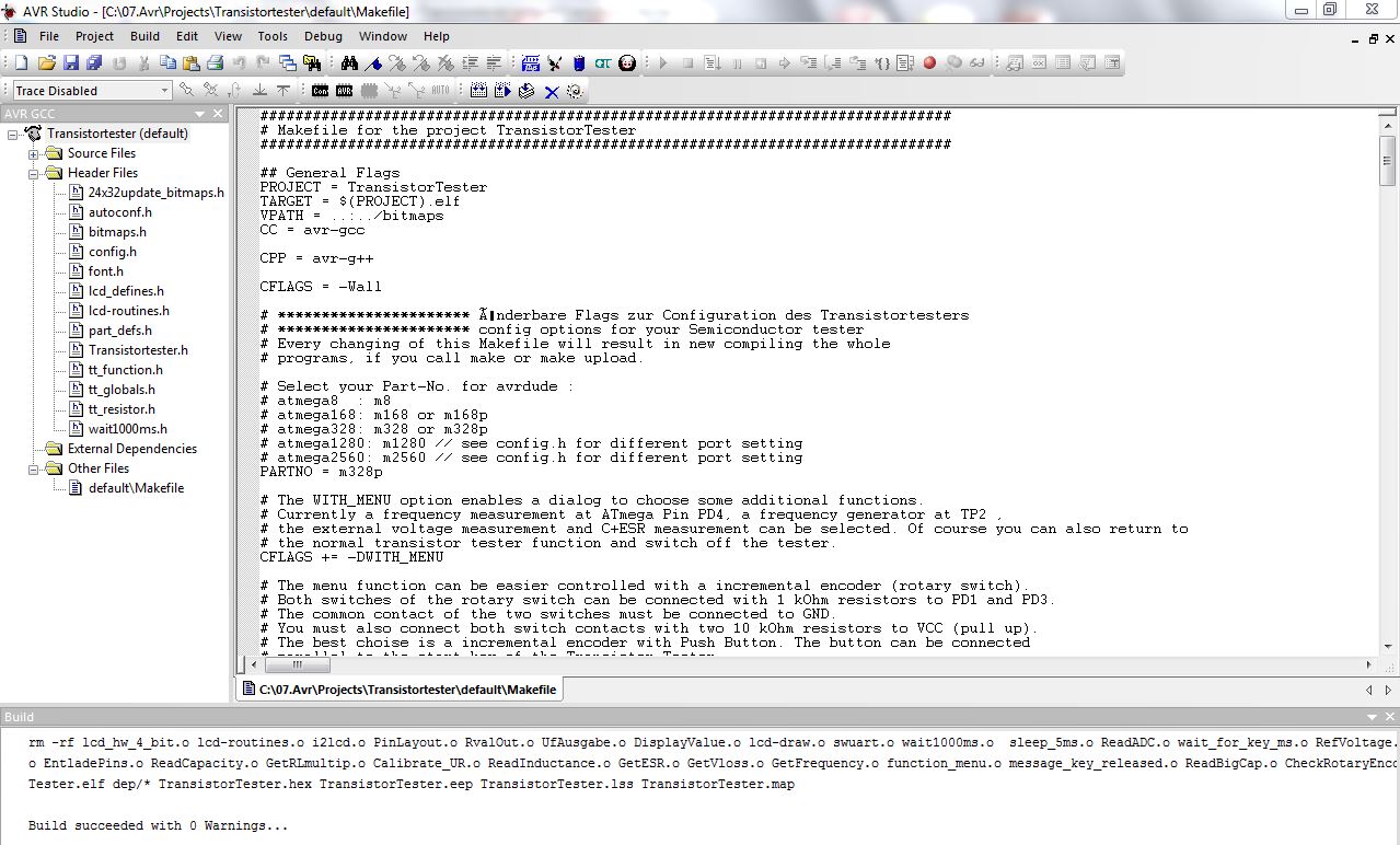

(PS: habe mir vor 2 Wochen auch diesen Bestellt inklusive SMD/Textool
Adapter: http://www.ebay.com/itm/381232756830)
Ich habe mir den Trunk runtergeladen und das makefile für den Tester mit
den st7565 Display  Kontroller ins AVR Studio 4.19 geladen.
In Studio das Makefile aus den Trunk als externes deklariert, die WinAVR
Tool chain & make im Projekt konfiguriert (Bilder „AVR1“, „extmake“ &
„warv-chain“)
und als sourcefile „main.c“ vom trunk konfiguriert.
Nach einen Build bekomme ich die .Hex,  .Epp, etc. ohne Fehlermeldungen
generiert („Build Succeded with 0 Warnings“) !!
Leider ist die erzeugte Hex komplett anders als die Hex im trunk unter
st7565….. (Bilder „studio_hex“ & „trunk_hex“) und der Atmel startet gar
nicht :-(
Ich verwende folgende fuses & als Programmer einen Galep3
ATmega328 8 MHz Quarz:
lfuse=0xf7
hfuse=0xd9
efuse=fc
Wenn ich das Hex aus den trunk mit den obigen Fuses verwende startet der
Atmel aber das Bild am Display steht an Kopf, es sind die falschen Fonts
geladen, etc.
Deswegen wollte ich das Hex an meinem Begebenheiten anpassen.
Leider aber, obwohl der Build ohne Fehler verlauft ist die Hex Datei
unbrauchbar…
Kann mir Jemand bitte helfen ?
Danke & Liebe Grüsse,
Konstantin
Gast #4108685
Falsche Fonts sind mir bisher noch nicht aufgefalleb, hast Du auch eine
westeuropäische language angegeben? ;)
Auf dem Kopf, seitenverkehrt e.t.c. ist der Normalfall, jedes Display
reagiert ist unterschiedlich aufgebaut, im makefile gibt es
zweiParameter zur Bildlage. Als Test kannst Du auch mal die Hexe aus dem
Fish8840 Verzeichnis laden, Spannungen werden evtl. falsch angezeigt.
Die main.c ist m.E. schnuppe, solange Du nicht im Studio editieren
willst, wichtig ist die korrekte Angabe des externen makefiles. Dort, wo
das Häkchen gesetzt wird, muss auch der Pfad erscheinen.
Wenn Du also das make im ...trunk\ST7560 anpasst, muss dieser Pfad auch
dort eingetragen werden.
Außerdem muss auch immer die dazugehörige eep geladen werden, ohne eep
gibt es Startprobleme.
Gast #4108722

#4108805
Hallo bianchifan,
Danke für deine Antwort.
Ich habe das make file von ...trunk\ST7565 in das "Default" Verzeichnis
meines Atmel 4 Dtudio Projektes kopiert, im Atmel Studio habe ich den
korrekten Pfad angegeben als externes Makefile.
Wie in den Schreenshots in meinem ersten Mail zu sehen ist, funktioniert
das ja alles & die Hex, epp, etc. werden erzeugt, nur Funktionieren
diese nicht und die erteugte hex sieht komplett anders aus als die hex
die in ...trunk\ST7565 ist (siehe Screenshots im ersten mail).
Konstantin
OP #4108898
Konstantin Grigoriadis schrieb:
> nur Funktionieren
Die erzeugten Hex-Files sind nur identisch, wenn die gleiche avr-gcc
Version verwendet wird. Natürlich müssen auch die Optionen in der
Makefile gleich gesetzt sein. Aber jede avr-gcc Version sollte einen
lauffähigen Code erzeugen. Wenn das Programm nicht läuft, hilft nur eine
Beschreibung des auftretenden Fehlers weiter. Aufgrund der Vielzahl von
unterschiedlichen Display-Varianten und Anschlußmöglichkeiten sind die
Fehler für eine erfolgreiche Displayausgabe zahlreich.
Läuft denn wenigstens das Testprogramm? Das lässt sich leicht mit einer
LED überprüfen. Die sollte beim Testen ein paar mal flackern. Wenn das
nicht der Fall ist, könnte die Batteriespannungsüberwachung schuld sein.
Die lässt sich in der Makefile mit auskommentieren (# in Spalte 1) der
BAT_CHECK Option abschalten. Für eine funktionierende Überwachung der
Batteriespannung muß sowohl der BAT_POOR Wert als auch das
Teilerverhältnis des Spannungsteilers (BAT_NUMMERATOR=.. und
BAT_DENOMINATOR=..) stimmen.

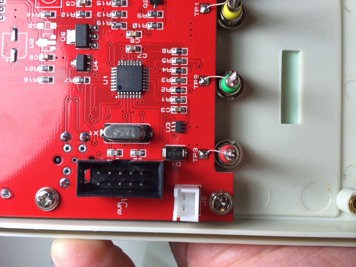

#4109458
Guten Abend,
Ich habe heute meinen neuen Tester aus China bekommen & dachte ich
stelle ein paar Fotos ins Forum.
Es ist die neueste HW Version mit ISP on Board,  TL431 Referenz & so
einige am PCB vorbereitet, als Display dient ein ST-7565 LCD.
Im Ebay & Ali wird dieser nur mit den 3 Prüfklemmen angeboten, der
Texttools smd Adapter ist da nicht dabei.
Welche Version drauf ist sehe ich nicht da, das Menü anscheinend (via
Makefile) ausgeschaltet ist….
Grüße,
Konstantin
OP #4109504

Falscher Compiler? Falsche Optionen?
94,4 KB sind auch für's Intel Format a bisserl arg lang.., die 32kB sind
damit locker überschritten.
Weiter oben auf dieser Seite ist eine Beispielkonfiguration fürs Studio
angegeben.
> Interresant finde ich die Letzten paar Zeilem (Programm 104% full !!!)
Und dann keine Warnung!
Mit der gleichen Makefile sieht die Belegung bei mir so aus:
8 MHz operation configured.
AVR Memory Usage
Device: atmega328p
Program:   29748 bytes (90.8% Full)
(.text + .data + .bootloader)
Data:        185 bytes (9.0% Full)
(.data + .bss + .noinit)
EEPROM:       15 bytes (1.5% Full)
(.eeprom)
Die .hex und .eep Datei übersetzt mit avr-gcc Version 4.8.2 sind oben.
> Die Probleme mit den Kollektor-Restströmen beim LiIon Tester sind
> wahrscheinlich auf eine unsaubere VCC (AVCC) Versorgung zurückzuführen.
Das ist auch meine Vermutung.
Mein Problem ist eher der Fish, dort wird gar kein ICE angezeigt. Den
L05 habe ich gegen einen 1702 getauscht und zusätzlich noch einen LT1009
spendiert
> Bei E-MOS Transistoren wird die Threshold Spannung angezeigt (VT= ).
Oh...Fettnäpfchen..
Irgendwie hab ich den Wert aus den Augen verloren, vielleicht, weil er
so hoch ist ;)
Drei extrahierte STP55 zeigen an: 2.6, 3.6 und 4.0, damit liegen sie
genau innerhalb der Spezifikation.
Zwei noch nicht verbaute IRLB3034 liegen noch rum: 3.0 und 3.1!
So ein Mist!
Lt. Datenblatt sollten es sein: 2.5 V max., typ. < 2V!
Ich möchte da sehr gerne 1.x sehen...
OP #4118675
> spendiert
Bei Silizium-Transistoren ist bei der niedrigen Spannung bei
Raumtemperatur kein messbarer Kollektor-Reststrom zu erwarten. Bei
Germanium sieht das aber ganz anders aus. Die Auflösung des
Kollektor-Reststromes mit dem 470k Widerstand zu erhöhen, halte ich
allerdings nicht für sinnvoll. Vorwiegend wird der ICE bestimmt, um bei
der hFE Bestimmung berücksichtigt zu werden.
> So ein Mist!
Wenn die E-MOS-Transistoren eine sehr kleine Gate-Kapazität haben, ist
eine zusätzliche Kapazität (1 nF) parallel zu G-S sinnvoll, damit der
Spannungsanstieg für die Bestimmung von Vt nicht zu schnell geht.

Hallo Karl-Heinz, Tomas,
erstmal @K-H: thumbs up für das tolle Projekt und Glückwunsch, dass es
sich verselbstständigt hat!
Ich besitze "zum Spaß" nun auch den LCR-T4 Transistor Tester und mir ist
aufgefallen, dass es Probleme mit einigen Shottkys oder GE-Dioden gibt.
Zudem wird oftmals die Kapazität der Dioden falsch angegeben (bei einem
C Test mit Kerkos passen die Werte aber wie Ar*** auf Eimer). Gibt es
dazu eine Erklärung, rein aus Interesse?
@Tomas: Is you version also including all that fancy features from the
"hidden" menu like signal generator, PWM, etc? I will try to flash my
LCR-T4 Transistor Tester, but is their anywhere a dump of the original
data available? Thx in advance!
Und noch eine Frage: Wo finden sich die "Top 10" mods der sinnvollen &
unsinnvollen Modifikationen? Eine Diode schützt mich schonmal vor meiner
eigenen Doofheit bzgl Verpolung...aber da gibts ja sicherlich noch
mehr...
Danke & Gruß, Klaus.
Bei Dioden mit Strom in der Rückwärtsrichtung kann die
Sperrschichtkapazität nicht gemessen werden. Hier hilft machmal das
Kühlen mit Kältespray, um den Reststrom deutlich zu reduzieren.
Welche Probleme gibt es denn sonst noch mit Schottky und Ge-Dioden?
Hier wäre die Angabe von Softwareversion und Typ des Halbleiters
hilfreich!
Bei den Leistungs-Schottky-Doppeldioden wird meistens zusätzlich ein
Widerstand zwischen den beiden Anoden bzw. Kathoden angezeigt. Das ist
immer dann der Fall, wenn die beiden Sperrströme annähernd gleich sind.
Bei Ge-Spitzendioden wird die Flußspannung sehr hoch angegeben weil der
Prüfstrom für diese Bauart ziemlich hoch ist.

Ernő Kiss schrieb:
> Würde auf der Notwendigkeit  "hex" sein und "eep " auf Dateien.
Probably the files in the mega328_GM328 subdirectory are right:
https://www.mikrocontroller.net/svnbrowser/transistortester/Software/trunk/mega328_GM328/
You should read the instructions for downloading a directory content
from the SVN archive:
https://www.mikrocontroller.net/articles/AVR_Transistortester#Downloads_.28english.29
Your board has no ISP connector! If you try to program with a external
programmer, the programmer must support a external clock or you have to
add a crystal to the socket of the programmer.
Gast #4128286
Ich moechte gerne mit einem Atmega644 (weil der grad hier rumliegt)
einen Nachbau wagen.
Was ist denn nun die Aktuellste und Beste Selbstbauvariante des
Schaltplans?

Display: JLX12864G-109 Ver.2.0  IC: ST7565R
Da ist die ober und die untere hälfte vertauscht.
Es funkioniert zum Teil auch, nur das das Display mit der Darstellung
nicht in der ersten Zeile beginnt, sondern so wie es scheint in der
Mitte.
Lässt sich das mit einem Befehl ändern, das der Startpunkt oben ist?
 ..für Tips bin ich sehr dankbar !
 mfG SZ
Das Bild würde entstehen, wenn mit dem Befehl "Display start line set"
(0x40) die Startzeile auf Mitte Bildschirm (32) gesetzt wird.
Die Start-Zeile wird aber beim Initialisieren auf 0 gesetzt.
Welche Software-Version wird benutzt? Wie sind die Datenleitungen
PD0-PD3 mit dem Controller verbunden?
Wird die direkte Verbindung mit der Option LCD_SPI_OPEN_COL benutzt oder
serielle Widerstände?
Wie lang sind die Anschluß-Kabel?
Grüße, Karl-Heinz
#4136990
1) Software v1.11k_Rev 943
2) PD0->LCD-REST, PD1->LCD-RS, PD2->LCD-SCLK, PD3>LCD-SI
   Tester: fish8840, st7565 & wei_st7565
3) variable #LCD_SPI_OPEN_COL ->nicht benutzt
4) 5cm
Danke nochmals und lg,
SZ
OP #4137024
> 4) 5cm
Der fish8840 und der wei_st7565 haben beide einen 2:1 Spannungsteiler
für die Batterie, der _st7565 hat den normalen Spannungsteiler (133:33).
Der wei_st7565 hat eine niedrige Batteriespannung (>2.8V). Außerdem
haben alle drei eine andere Ausrichtung für das Display.
Aber für alle Versionen gilt, daß der direkte Anschluß des Displays an
die Datensignale falsch ist. Es muß eine Signalanpassung 5V auf 3.3V
erfolgen.
In einfachsten Fall kann das durch serielle Widerstände in den
Datenleitungen erfolgen. Bei den chinesischen Versionen ist das nur beim
"wei_st7565" der Fall (4 x 10kOhm).
In der Entwicklerversion 1.12k besteht die Möglichkeit, die SPI Ausgänge
des ATmega im "open collector" Modus zu betreiben. Dabei wird nur nach
GND geschaltet. Für das High Signal wird der Ausgang abgeschaltet, es
wird also ein Pull-Up Widerstand für jedes Signal benötigt. Für die SPI
Signale werden dafür die internen Pull-Up Widerstände zeitweise
eingeschaltet. Für das SPI-Reset Signal (PD0) wird aber immer ein
Pull-Up Widerstand benötigt.
Dafür kann man entweder einen Widerstand von etwa 10k von PD0 nach VCC
einbauen oder man muss die Makefile Option PULLUP_DISABLE entfernen.
In jedem Fall würde ich die Entwicklerversion probieren und den Anschluß
des Displays richtigstellen.

Die Displays für Handys sind meistens günstig zu erwerben. Damit ist
eine preiswerte Aufrüstung eines 2-zeiligen Textdisplays zu einer
mehrzeiligen Ausgabe möglich. Ein ATmega328 ist aber immer
Voraussetzung!
Grüße, Karl-Heinz
Gast #4137845
Lieferzustand? -> reklamieren!
FW aus hiesigem SVN geflasht? -> Pech..
Wie Karl-Heinz bereits geschrieben hat, Start-Line auf 31 oder 32
setzen, abhängig ob der Controller bei 0 oder 1 beginnt zu zählen.
Ich habe mehrere JLX Datasheets auf meiner Platte, drei kennen die
Zählweise ab 1 und der Block COM1-COM32 liegt unten, in einem beginnt
(Endung -109-PC) beginnt die Zählung bei 0 und der Block COM0-COM31
liegt oben.
ENtweder die die passende LCD-Source ausfindig machen und selber
ausprobieren oder auf eine neue Version warten.
Ich habe schon einige Male von dieser ST7565 Eigenart gelesen, beim
ST/)20 werden dafür schon mal rechts/links vertauscht ;)
OP #4138012
Die Entwicklerversion 1.12k von heute abend hat eine neue Option in der
Makefile. Mit der Option LCD_ST7565_Y_START kann man die Startzeile des
Displays einstellen. Für dieses Problem muss das Kommentarzeichen (#) in
der Zeile "CFLAGS += -DLCD_ST7565_Y_START=32" entfernt werden.
Funktionieren sollte die Option für ST7565, SSD1306, ST7108 und per
Software beim ST7920.
Grüße, Karl-Heinz

Gibt es eine Modifikation für den "LCR T4"-Tester, die das
Einschalten/Testen verlässlich macht? Ich hatte Anfangs einen Tag das
Problem, dass der Tester nicht ansprang - kein Backlight, nichts;
lediglich selten war das Display kurz schwarz am Flackern. Ohne
irgendwelche Änderungen zeigt das Gerät heute leider wieder dieses
Verhalten. Ich habe bereits alle Kontakte nachgelötet, das hilft jedoch
nichts.
Vielleicht weiß ja jemand, ob ich irgendwo einfach zB. einen 27kOhm
gegen was anderes austauschen muss oder so ...
Soweit habe ich geprüft: Akku hat 9,1V; beim Start-Klick liegen am 78L05
kurz -3,5V, dann 4,96V an. Eingang des Wandlers steigt dabei irgendwie
langsam auf 7V.
Gast #4165121
I got new proccessor atmega 328
I should programe blank atmega
I use "KHZAMA" software and "EXTREME" software.
How to configure "fuse bit" atmega 328 in those two softwares?
Thanks for help
OP #4165227
Wenn es sich um die gelbe Platine (91make.taobao.com) handelt, wurde
hier eine Modifikation der Schaltung verwendet. Als Leuchtdiode (LED1)
wird hier die LED für die Hintergrundbeleuchtung des Displays
eingesetzt. Der 3.3k Widerstand des Originalschaltplans wurde durch 1K
ersetzt, damit eine ausreichende Helligkeit der Hintergrundbeleuchtung
erreicht wird. Der Strom hängt aber auch von der Farbe der
Hintergrundbeleuchtung ab. Dieser Strom fließt bei losgelassenem Taster
von +9V über die Emitter-Basis Strecke von T3 (PNP) über 1k und die LED
dann über die Kollektor-Emitter Strecke von T1 (NPN) nach GND. Bei
gedrücktem Taster fließt der Strom über den 1k Widerstand und den Taster
direkt über die Basis-Emitter Strecke von T2 nach GND. Bei einer grünen
LED und losgelassenem Taster sollten an der Anode etwa 2.8V anliegen.
Damit sollte der Basisstrom von T3 mit etwa 5.5mA ausreichend groß sein.
Der Basisstrom könnte aber bei weißer oder blauer LED wegen der höheren
Brennspannung und niedriger Batteriespannung knapp werden.

Danke sehr Karl-Heinz! Ja, dieses gelbe Board ist das Gesuchte. Habe als
ersten schnellen Test mal zusätzliche 470R an die LED gepappt, das
reicht aber noch nicht.
Ich versuche morgen mal weiter, vielleicht auch einfach mit einer neuen
Batterie (wobei >9V eigentlich ok sein sollten).
#4165455
Danke, habe ich probiert - das Überbrücken mit 4148-Diode hatte auch
nichts gebracht. Eben nochmal mit dem USBasp und gelötetem Adapter
rangegangen, nach dem dritten Versuch lief das Backlight wieder an (kein
sichtbarer Unterschied mit 470R mehr). Jetzt läuft es mit derselben
Batterie auch wieder. Ich verstehe das nicht-deterministische Verhalten
zwar nicht, aber wenn es erstmal wieder läuft ... Kaltlötung kann es
nicht sein, benimmt sich aber wie ein "wackeliger Kurzschluss". Ich
beobachte mal weiter.

please for clarification:
whether it is possible to measure the triac ACS series typ (ACS108-6S)
see it as a BJT -NPN transistor although the low power-see in the
picture?
Once again many thanks for your help

Probably the hold current of the ACS108-6S is not reached with the 680
Ohm test resistors. In this case a thyristor is detected as transistor.
A triac is detected as two transistors "NPNp" (one NPN and one PNP). The
parameters of the PNP transistor can be shown with a new measurement by
holding the key pressed during the result is written to the display.

Unter Zuhilfenahme der Dokumentation bin ich jetzt auf folgende Fuses
gekommen:
low: F7
high: D9
ext: FF
Bei dem high-Fuse bin ich mir aber nicht ganz sicher, da ich die Werte
für Select Boot Size und Selct Reset Vector nicht bestimmen kann.
Könnten Sie mir da bitte nochmals helfen, das ich meinen 644 endlich zum
Laufen bekomme.
Falls noch irgendwelche Angaben fehlen so werde ich diese schnellstens
zur Verfügung stellen :-)
MfG
Jörg
