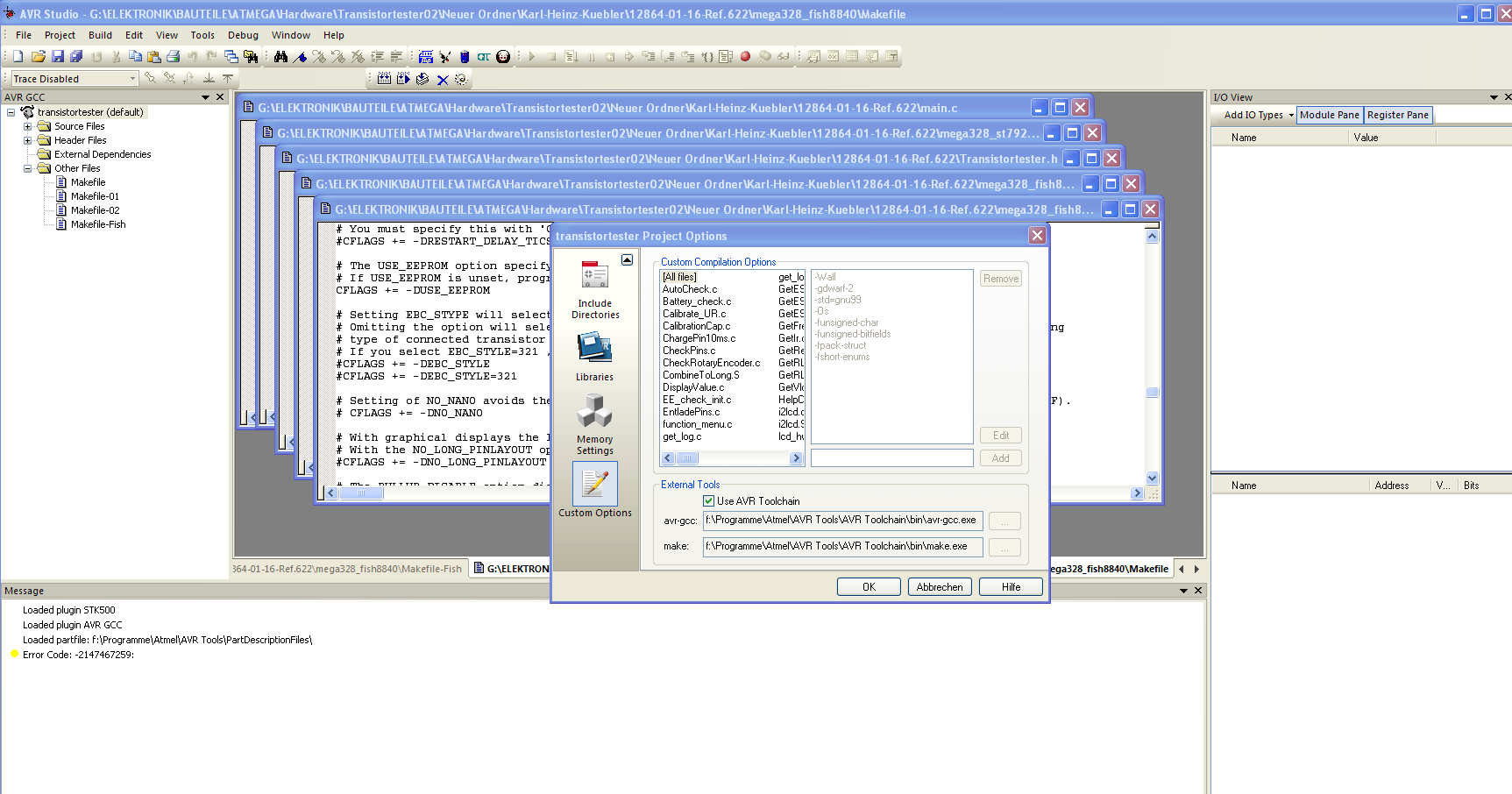

noob inc. schrieb: > Um zu sehen ob die bei mir eingerichtete Toolchain unter WinAVR/SVR > Studio4.19 bezüglich der Codegröße korrekt funktioniert reicht ja > alleine die obige Make Datei zum Vergleichen oder? Die Größe der .hex Datei (98.7%) scheint identisch zu der avr-gcc Version 4.8.2 zu sein. Die Option WITH_ROTARY_SWITCH habe ich im SVN bei der wei_st7565 Version deaktiviert. Einen defekten ATmega habe ich bisher sehr selten erlebt. Bei entferntem ATmega kann man die 680 Ohm und 470k Widerstände an den ATmega-Pins nachmessen. Ohne Prozessor sollten auch keine Verbindung der Anschlüsse (TP1-3) untereinander und nach GND und VCC meßbar sein.
#4431074
Barney G. schrieb: > juergen schrieb: >> Bei ELV gibt es diese Alleskönner doch schon für schmalen Kurs fertig zu >> kaufen?! > > Zweifel ich jetzt mal an ohne auch nur bei ELV rein gesehen zu haben. > Hast Du Dir die Doku mal durchgelesen was dieses nicht mal 15.- teure > Teil alles kann ? Ich denke nicht. > Um Transistoren auf Funktion zu messen, was Dein dolles Geraetchen da > macht, kann man auch mit einem ollen Multimeter, dafuer braucht man kein > Gehaeuse verschwenden. Nee! Collektor und Basis ermitteln kann man nicht mit 'nem ollen Multimeter. Und das ist der Tester von ELV: http://www.elv.de/peak-atlas-dca-55-halbleiter-tester.html Kostet knapp 60 Euro und nicht 15 Euro.
Du hast Dich kein bisschen schlau gemacht, meinst aber hier mitreden zu koennen. Die Dinger von Reichelt, ELV, und Co. koennen im Vergleich zum Transistortester; der Name stammt noch vom ersten "Tester", da er wirklich nur Transistoren testen sollte, mal ueberhaupt nicht gegen den Komponententester der hier in Mache ist anstinken. Allein schon vom Preis her nicht. Ein China-Tester kommt inkl. Gehaeuse auf vielleicht 20.- inkl. Versand. Das herabgesetzte Teil von ELV, liegt bei 65.- was fuer mich doch wohl ein Argument ist. Weiter bekomme ich hier immer die aktuellsten Firmwareversionen, inkl. grafischer Displays und allem moeglichen Schnick Schanck. Was man hier braucht muss dann jeder selber wissen. Mein Tester hat keine 10.- gekostet und erkennt so gut wie jedes Bauteil, inkl. Kapazitaeten inkl. IS-ESR, Induktivitaeten und wenn man mal ne PWM oder irgendeine Anstuppsfrequenz braucht, kann das Teil das auch noch. Argument 2 Hauptgrund war fuer mich die Bauteilerkennung weil man ganz simpel ohne Strippen ein SMD-Pad dran basteln konnte. Abgleichen und es ist auch noch erstaunlich genau. Das kann ich jetzt eine Woche so weiter treiben. Genau deieses Teil was Du da bei ELV gesehen hast, gab Markus den Anreiz einen selber zu bauen, eben weil er vor 6 Jahren noch 130.- kostete. juergen schrieb: > Nee! Collektor und Basis ermitteln kann man nicht mit 'nem ollen > Multimeter. Du machst seit mindestens 40 Jahren mit Elektronik rum und kannst keinen Transistor ausmessen ? Na Mahlzeit. Schmeiss mal g00gle an und suche nach Fingermethode. So viel zu "geht nicht" Guck doch einfach mal in der Bucht nach dem billigsten Tester den Du finden kannst. Sollte nicht mehr als 15.- kosten. Einer mit einem m328 und dann kommst Du wieder und erzaehlst mir Deine Story nochmal.
@noob inc. melde dich mal an, wollte dir evtl. eine PN schicken... > Edit: Muss man WinAVR-20100110 parallel zu AVR Studio installiert haben > damit das mit der Toolchain funktioniert(hab grad mal "AVR GCC Plug-in > Help" geworfen). Mit WinAVR-20100110 kommt man nicht mehr ans Ziel, ich benutze das schon lange nicht mehr, ist also nicht mehr vorhanden! > Ich ging davon aus das man nur die aktuelle Toolchain > braucht. JA! > Aber scheinbar baut das AVR Studio die Toolchain erst auf? NEIN! Die Build 730 ist schon mal ok! Deinstalliere das Studio4.19 komplett inkl. Toolchain. Installiere das Studio neu. Eine Toolchain wird da nicht dabei sein, also nimm eine ältere Version, die eine Installationsroutine besitzt. Das wäre z.B. diese hier: --AVR Toolchain 3.2.3-579 (95 MB, avr-gcc 4.5.1, AVR-Libc 1.7.1, updated 2011/06/11, erzeugt Toolchain 3.2.3-314)-- hier die Seite, wo du diese(und auch alle anderen) herunterladen kannst. Link: https://www.mikrocontroller.net/articles/Atmel_Studio#Offizielle_Seite nachdem das Studio4.19 Build730 neu gestartet wird, ist auch die Toolchain registriert und in --Custom Compilation Options-- --External Tools-- --Use AVR Toolchain-- anwählbar. Jetzt packst du die von mir verlinkte (neue) Toolchain --AVR Toolchain 3.4.5 (15.9MB, updated 2014/11)-- in ein Temp-Verzeichnis deiner Wahl. Auspacken und in den vorhandenen Toolchain-Ordner des Studio4.19 kopieren (nichts löschen, nichts umbennen) Es wird gefragt, ob die vorhandenen Files überschrieben werden sollen. Bestätigen mit "JA" "ALLE" ! Studio4.19 neu starten und den Haken bei --Use AVR Toolchain-- setzen. Nach Änderungen im Projekt, immer schön alles abspeichern! Wichtig!!! Shot 2: Danach mit der Maus auf --transistortester-- rechte Maustaste und --Rebuild Project-- anklicken (jetzt wird neu compiliert) und alles sollte hübsch sein Jetzt muß das so aussehen wie auf dem Shot im Anhang! Das muß jetzt funzen! Wenn nicht, dann ruf mich an... ;-) Gruß Michael

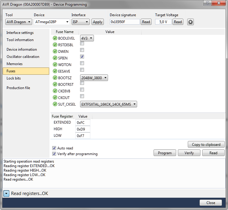

Michael D. schrieb: > Mit WinAVR-20100110 kommt man nicht mehr ans Ziel, ich benutze das schon > lange nicht mehr, ist also nicht mehr vorhanden! @mike0815 Hängt durchaus vom Ziel ab, die Firmware vom Transistortester lässt sich mit WinAVR sehr bequem erstellen :). Aber, ganz ohne Polemik, AVR Studio 4.19 ist zwar robust und ausgereift, aber auch nicht mehr das neueste Modell. Und wie sieht es damit aus in Zusammenhang mit neueren Windows-Versionen aus wie 7, 8.1 oder gar 10? @alle Weil mehrere User im Forum schreiben, dass sie die Firmware mit Atmel Studio kompilieren, wollte ich das nicht auf mir sitzen lassen, dass ich das im ersten Anlauf nicht hingekriegt habe. Mit der Hilfe diverser Beiträge, speziell auch von mike0815, und mit Geduld & Spucke habe ich jetzt auch das Projekt von kubi unter Atmel Studio 7.0 mit avr-gcc 4.8.1 am Laufen. Man kann sogar verschiedene Toolchains installieren und pro Projekt nutzen! Allerdings bleibt noch ein kleines Problem: bei jedem "make" bekomme ich eine Fehlermeldung "The system cannot find the path specified.", die aber offensichtlich frei erfunden ist, weil make.exe hinterher meldet:
1 | |
2 | |
Das so produzierte Hexfile ist identisch (!) mit dem von WinAVR produzierten und läuft ohne zu mucken. Ich vermute mal, irgend ein mingw- oder cygwin-Tool stört sich an einem Pfadnamen mit Leerräumen, und kriegt die Chose dann doch gebacken. Wer weiss mehr? Anmerkung: die native Toolchain von Studio 7.0 benutzt avr-gcc 4.9.2, ich habe die Toolchain avr8-gnu-toolchain-installer-3.4.5.30-win32.any.x86 parallel installiert, sie enthält gcc 4.8.1 und erzeugt 0.5% weniger Bytes (Flash zu 96,6% voll statt 97,1%). So langsam finde ich Spass daran, weil ich jetzt eine IDE habe, die quasi alle Atmel Controller unterstützt, und die sehr komfortabel zu bedienen ist. Den GDB muss ich mir noch mal vorknöpfen, mit dem habe ich keine Erfahrung. In den nächsten Tagen werde ich mal meine Vorgehensweise dokumentieren und hier oder im Wiki publizieren. Bis dann! Gruss, derri

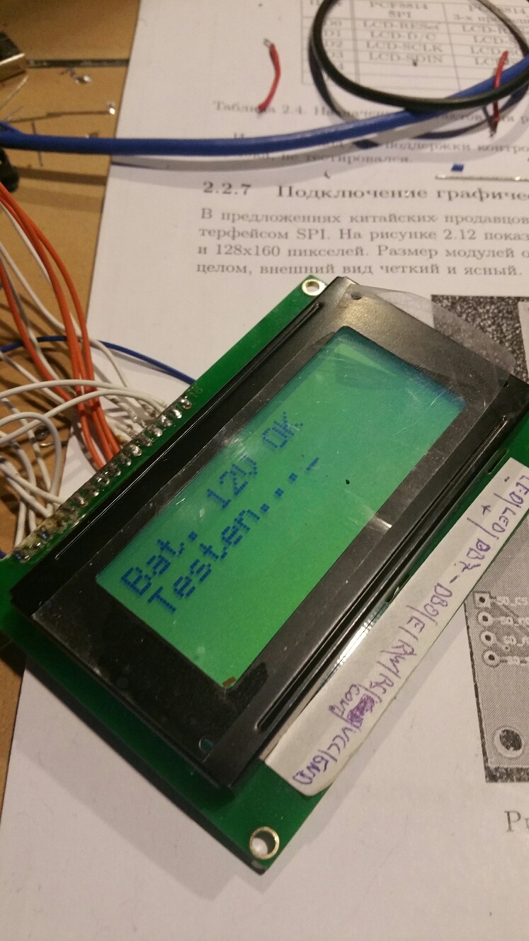

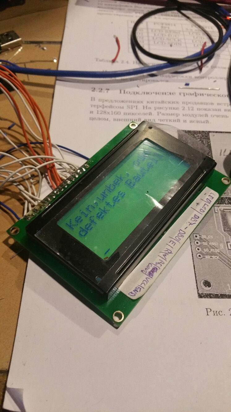

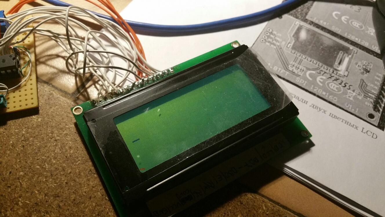

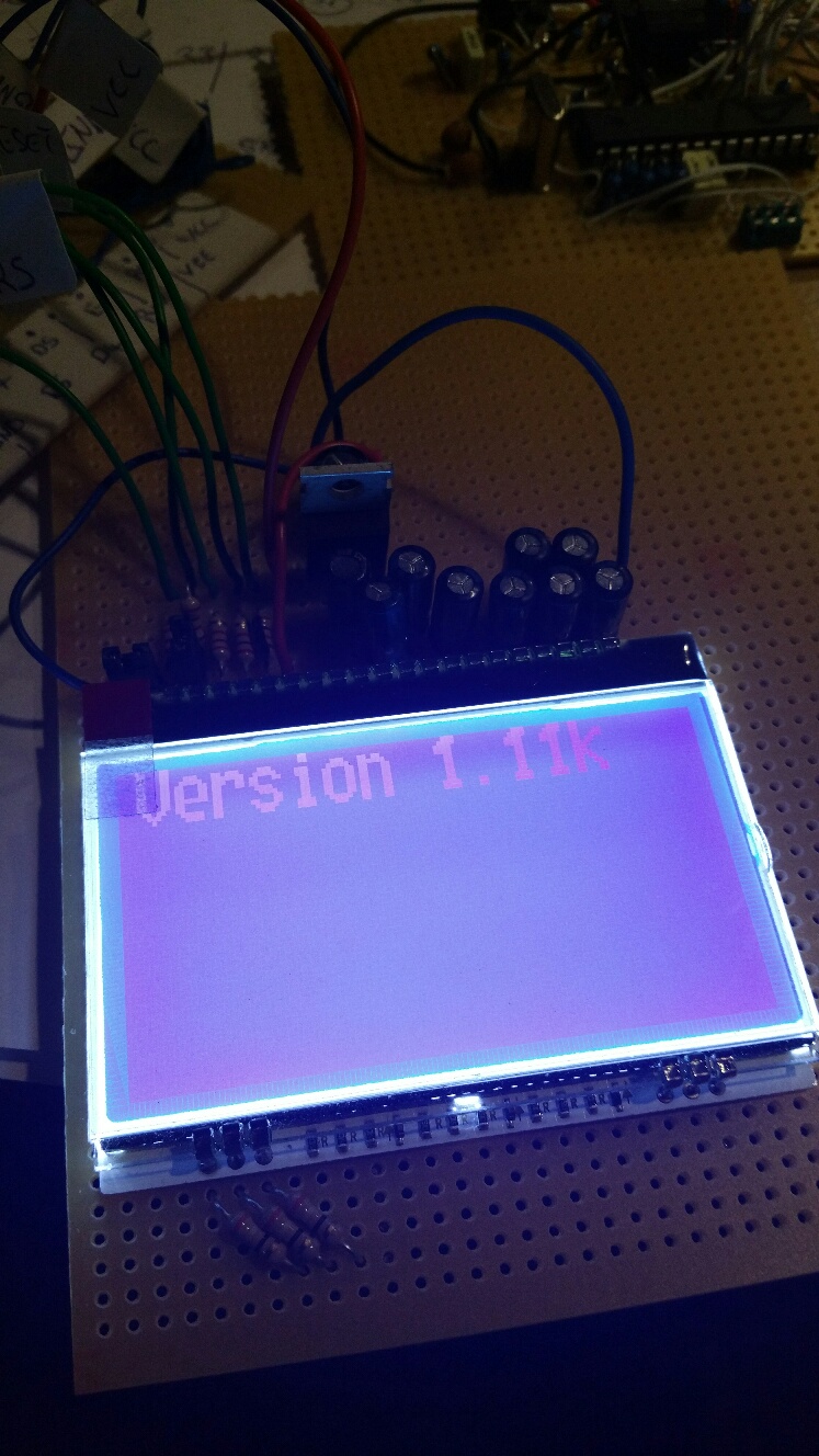

Das Display scheint nicht so recht zu wollen, hier Bilder von der Anzeige vom TC1604 A 05 lg
Michel schrieb: > Das Display scheint nicht so recht zu wollen, hier Bilder von der > Anzeige vom TC1604 A 05 Bei der Displayausgabe ist auffällig, das die Adressen des Character ROMs, die zu den abgebildeten Zeichen gehören, immer das Bit D7 gesetzt haben. Beispiele der ROM Adressen wie 0xDC, 0xED, 0xFC haben immer das obere Bit in beiden Nibbels gesetzt (0x80 und 0x08). Das legt den Verdacht nahe, daß der PD3 Ausgang nicht auf 0V geschaltet wird oder die Verdrahtung nicht stimmt.
#4439226
Möglicherweise sind Kurzschlüsse zwischen den Datenleitungen zum Display: D7-D6 und D3-D2.
#4439305
D4 an PD0 D5 an PD1 D6 an PD2 D7 an PD3 D0 bis D3 an GND oder auch testhalber ab, Ergebniss ist das was ihr auf den Bildern seht! Hab alles nachgemessen und kontolliert wo was hingeht. Außer es muss doch anders angeschlossen werden?

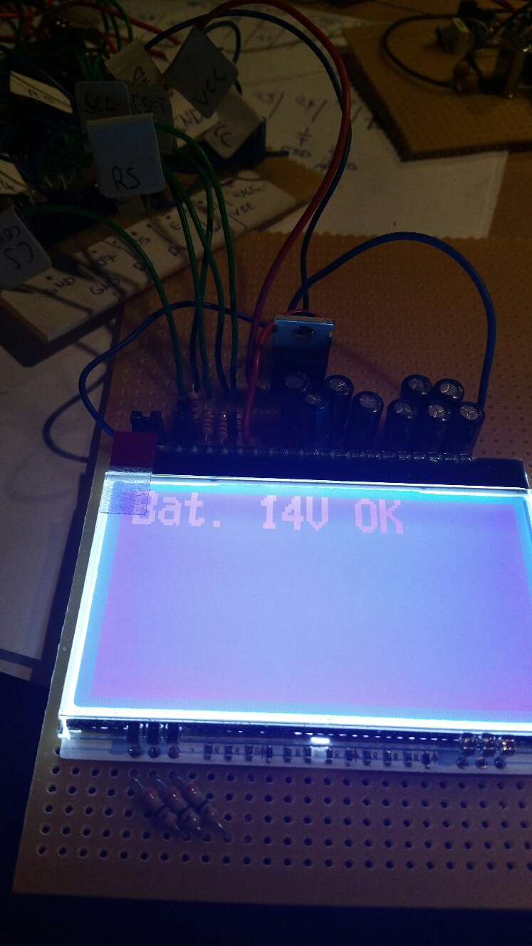

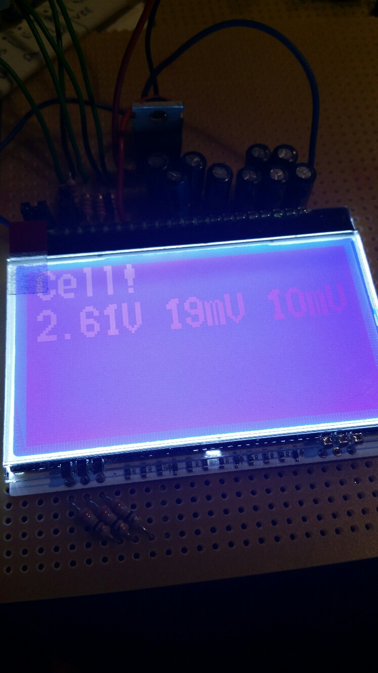

Hallo, super vielen Dank, ich bin große schritte weiter, ich hänge die Bilder an, es Funktionieren beide Display's beim 1604 war es tatsächlich ein Kurzschluss, der aber nicht sichtbar gewesen ist, auch wenn das auf dem Foto so ausgesehen hat, es war irgendwas zwischen den bahnen, als ich mit dem Schraubendreher zwischendurch gefahren bin, war er weg! Auch hänge ich die vorabversion der Megaplatine für einen 1284 / 644 bei, die Netzteilplatinen muss ich nochmal überarbeiten der Spannungsregler hat die Falsche polung und das falsche gehäuse, das mit den Bauteilen bei Eagle ist ja echt furchtbar, und vorallem alles von hand Plazieren... und ich hab auch darauf geachtet das die Messleiterbahnen so sick wie möglich sind, z.t. mehrere die unten durch geführt sind, die platinen werden mit Stecker einfach zusammen verbunden. Habe auf wenig Säureverschwendung geachtet, die Testausdrucke sahen sehr vielversprechend aus, vieleicht hilft das jemand der das nachbauen will? Auf wunsch auch noch die Schaltbilder davon. LG Michael
Michel schrieb: > Hallo, > super vielen Dank, ich bin große schritte weiter Freut mich! Und Danke für das Feedback. Gruss, derri.
Michel schrieb: > es Funktionieren beide Display's beim 1604 war es tatsächlich ein > Kurzschluss, Läuft das TC1604 A 05 mit der normalen Software, oder war eine Korrektur der DD-RAM Adressen erforderlich? In der Entwicklerversion 1.12k im SVN Pfad Software/trunk habe ich eine Option DD_RAM_OFFSET mit in die Makefiles eingebaut, mit denen der Adressunterschied von 128 (0x80) berücksichtigt werden kann. Außerdem unterscheiden sich die Adressen für die 3. und 4. Zeile je nach Displayvariante. Beim Display mit 20 Zeichen in der Zeile beginnt die 3. Zeile bei 0x20, beim 16 Zeichen Display (LCD_LINE_LENGTH=16) bei 0x10 bzw. 0x90. Ich bin mir nicht sicher, daß die Unterschiede (16/20) bei der 1.11k Version schon richtig berücksichtigt sind.

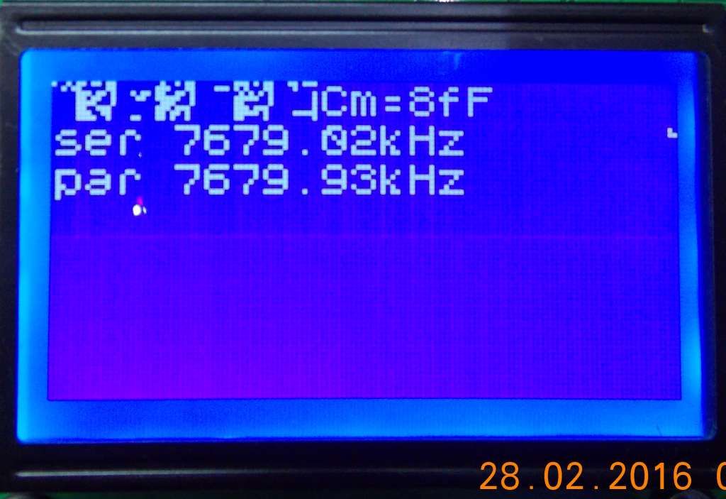

What does "fF" mean Or is it "pF"?? Continue testing. :-) Thanks for providing such a good open source tool and @Ranseyer : Sorry, this DIY version only is scheduled in China, because foreign postage is too expensive.
Zhq S. schrieb: > What does "fF" mean 1fF == 0.001pF f = Femto

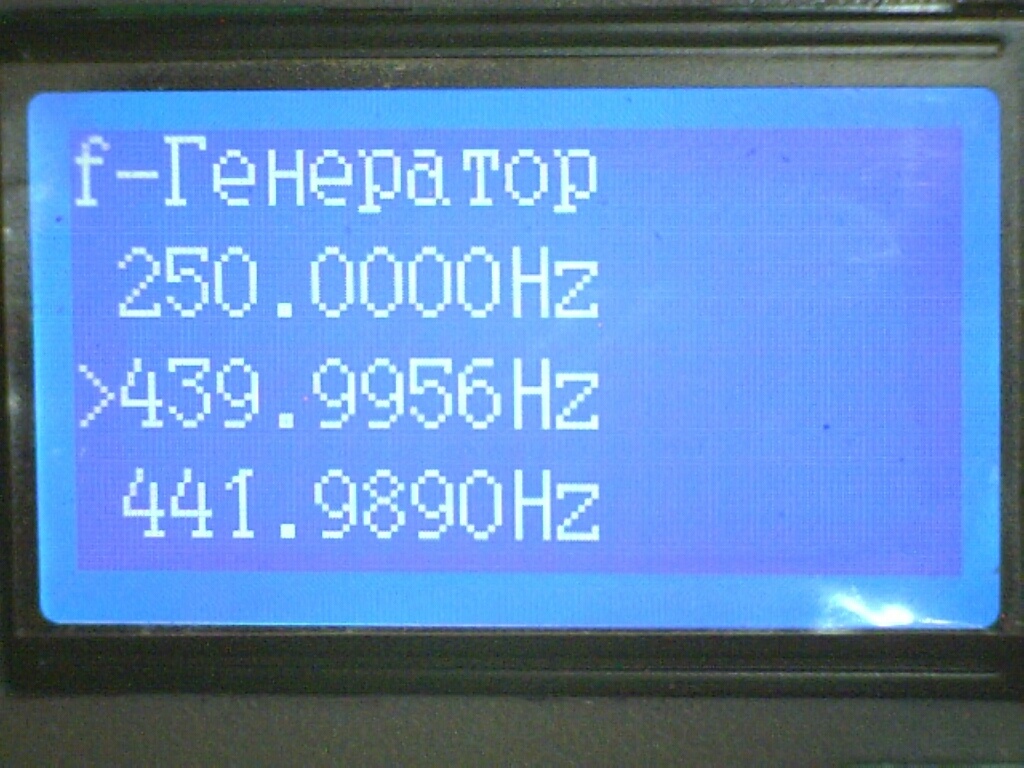

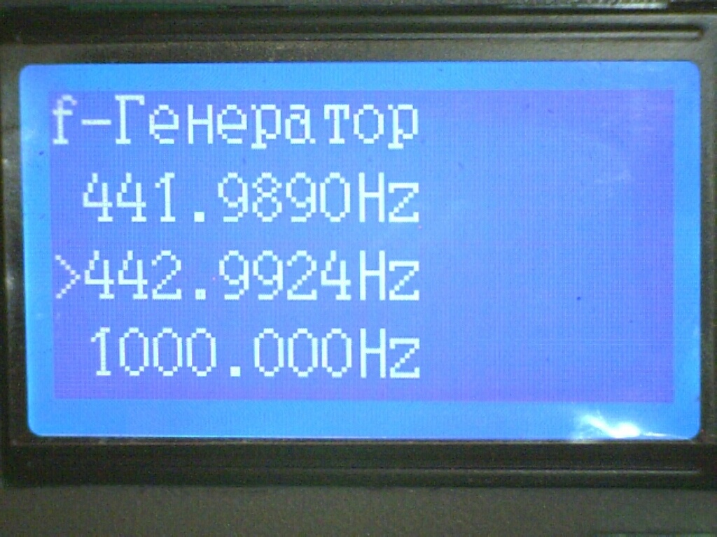

Dear Karl-Heinz, I repeat the question with pictures. With fixed frequency signal generator.
Sergey schrieb: > Another question, say that in the fixed frequencies in > the signal generator (439.9956) (441.9890) (443.0170) (153.8462). 440Hz is the normal "standard pitch" (deutsch Kammerton A). 443Hz is a "standard pitch" often used by german symphony orchestras. 442Hz is a "standard pitch" used by swiss symphony orchestras. 153.6kHz is the baud rate 9600 multiplied with 16. This Frequency is usefull to build the clock for UART's. The deviation to the ideal frequency (439.9956 instead of 440.0 or 153.8462 instead of 153.6) is caused by the scaling factor from the main 8MHz clock. The rotary encoder test is now selectable with the Makefile option WITH_ROTARY_CHECK for the Mega328. The test function is disabled by default for this processor type now.

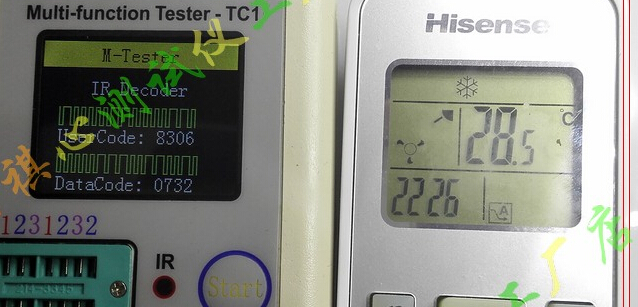

Can you add a remote control infrared receiver code function. Encoding and including frequency and waveform, of course, increase the hardware is essential that no problem. Should have a certain help to DIYer. In addition,I think the M644 chip has enough space to achieve this function. and an other thing, the inductance measurement always feel small. Measurement 93uH, transistor tester measurement only 82uH. The inductance of 7.05uH is measured with TTer only 6.8uH Large capacitance measurement is now accurate.

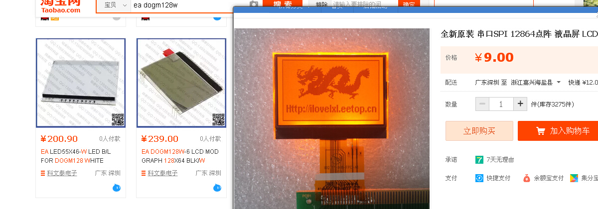

Marcel D. schrieb: > < http://www.lcd-module.de/pdf/grafik/dogm128.pdf > > The price of this screen is 20 times as much as the screen I now use.

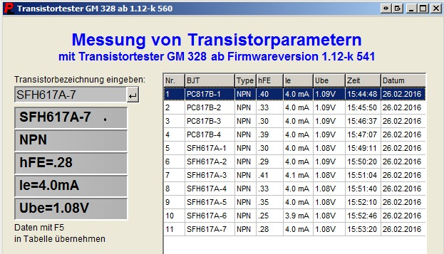

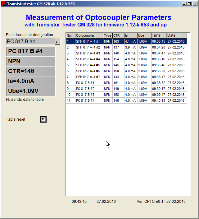

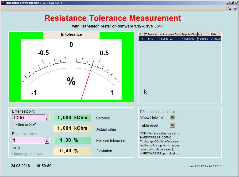

Mit Version 650 erfolgreich Optokoppler PC 817 und SFH 617 gemessen. hFE = 1,5 Ie = 4,0 mA und UBE = 1,05 V Euer Messtechniker
Messtechniker schrieb: > Mit Version 650 erfolgreich Optokoppler > PC 817 und SFH 617 gemessen. Vielen Dank für die Rückmeldung! Damit die hFE Werte von Optokopplern mit sehr kleinem hFE (CTR) besser verglichen werden können, habe ich die hFE Auflösung auf 0.01 (1%) erhöht. Bei meinen beiden 6N135 wird so aus hFE=0.1 ein 0.18 und aus hFE=0.2 ein 0.25 ! Damit die Optokoppler aber überhaupt detektiert werden, sollte der hFE mindestens 0.1 betragen. Die Änderung der hFE Auflösung ist sogar für die Version des ATmega8 wirksam (SVN 653)!
#4484592
So die SVN 653 aufgebritzzelt. Optokopplerergebnisse siehe Bild. Euer Messtechniker
#4484651
Irgendwas stimmt jetzt (SVN 653) nicht ganz mit den Optokopplermessungen. Habe einen SFH 617 A-4 mit einem CTR lt. Datenblatt von 160 bis 320 (hFE 1,6 bis 3,2). Mit SVN 650 messe ich ein hFE von 1,3 (CTR = 130). Kommt so hin. Mit SVN 653 messe ich ein hFE von 0,25 (CTR = 25). Passt nicht. Euer Messtechniker
Messtechniker schrieb: > Mit SVN 653 messe ich ein hFE von 0,25 (CTR = 25). Passt nicht Vielen Dank für die Meldung des Fehlers! Bei SVN 653 es ein Überlauf-Problem (Overflow) bei der hFE Bestimmung. Das sollte mit SVN 654 berichtigt sein. Allerdings habe ich bei SVN 654 ein neues Problem bei der Option-Kombination Sampling_ADC=1, WITH_XTAL, WITH_UJT und WITH_PUT. Bei dieser Kombination stürzt bei einem fish8840 ohne Bauteil der Prozessor nach dem Kondensatortest ab und beginnt einen neuen Meßzyklus. Wenn ich entweder WITH_XTAL oder WITH_UJT und WITH_PUT entferne, läuft alles.
Karl-Heinz K. schrieb: > Wenn ich entweder WITH_XTAL oder WITH_UJT und WITH_PUT entferne, läuft > alles. Die Quellen im SVN-Archiv habe ich angepasst, damit die Kombination mit den Optionen WITH_XTAL und WITH_UJT wieder zusammen läuft. Wahrscheinlich war die Ursache ein Stack-Überlauf, da Speicher für den UJT Test nicht freigegeben wurde. Durch die Anpassung der Transistorerkennung wegen der niedrigen Stromverstärkung von Optokopplern werden übrigens PUTs nicht mehr sicher als PUT erkannt. Teilweise werden PUTs (2N6027, 2N6028) auch als NPNp Transistor mit niedriger Stromverstärkung (hFE=0.07) erkannt. Kühlen mit Kältespray verbessert die Detektion. Es kann auch in CheckPins.c in Zeile 540 " if(adc.hp1 < 4500) { /* limit for opto-coupler with low hFE */" der Spannungswert von 4500 auf 4400 (mV) geändert werden. Dann sind die fehlerhaften PUT Erkennungen deutlich seltener.
Messtechniker schrieb: > So die SVN 653 aufgebritzzelt. > Optokopplerergebnisse siehe Bild. > > Euer Messtechniker Moin, gibt es für dein Programm wieder ein Update für die aktuelle Version von Karl-Heinz? Deine letzten Versionen habe ich leider nie zum laufen gebracht, weil ich meistens die aktuellste Version aus dem Trunk auf meine Tester flashe. Wäre chic, wenn du wieder was mit anhängst. Gruß Michael EDIT: Im übrigen laufen bei mir alle 3 Tester zufriedenstellend mit 16MHz Tester ohne Abschaltung, +UART Tester mit Abschaltung +VEXT Tester Fish8840 alle Tester sind mit Drehgeber und 2x Relays für die C-Referenzen ausgestattet. Ein Tester war immer etwas daneben, was ich auf die Exemplarstreuung zurückführte. Ein Tausch des µC (M328) brachte das gewünschte Ergebnis!

SVN 654 für Messungen an OPTOs sieht jetzt sehr gut aus. Messungen anbei. CTR lt. Datenblatt für SFH 617 A4: 160 bis 320. CTR lt. Datenblatt für PC 817 B: 130 bis 260. Euer Messtechniker
Michael D. schrieb: > gibt es für dein Programm wieder ein Update für die aktuelle Version von > Karl-Heinz? Die aktuelle SVN Version ist 656. Es gibt aber bisher keine vorkonfigurierte Makefiles für den 16MHz Betrieb und den XTAL Test in den diversen Unterverzeichnissen. Die beigefügte Makefile sollte für einen fish8840 mit Drehencoder, 16MHz und den Zusatztests WITH_XTAL, WITH_UJT, WITH_PUT und WITH_VEXT passen. Da die Zusatztests einiges an Speicherplatz kosten, wurde die Fontgröße auf 6x8 gesetzt und außerdem die Option NO_ICONS_DEMO und SHORT_UNCAL_MSG gesetzt. In der gewählten Konfiguration beträgt die Flash-Speicherbelegung 98.8% .
Messtechniker schrieb: > CTR lt. Datenblatt für SFH 617 A4: 160 bis 320. > CTR lt. Datenblatt für PC 817 B: 130 bis 260. Die Stromverstärkung wird bei den Optokopplern bei vergleichsweise niedrigem LED Strom gemessen. Deswegen ist es möglich, daß die hFE Werte generell etwas niedriger als die Datenblattwerte gemessen werden. Ulrich E. schrieb: > Oder wird hier durch die Anzeige lediglich eine Genauigkeit suggeriert, > die system- und konzeptbedingt im TT einfach nicht möglich ist? Es wundert mich etwas, daß in Deiner Tabelle der Kollektor-Strom angegeben ist. Dann sind die hFE Werte mit der Emitterschaltung (mit 470k Basiswiderstand) gemessen worden. Wenn ich eine Reihe BC547C messe, wird immer der hFE Wert in Kollektorschaltung gemessen und deshalb ein Ie zwischen 2.5mA und 3.1mA angegeben. Die hFE Werte betragen dann 469, 456, 471, 487, 457, 492, 452, 465, 537, 478, 442 und 458. Die Werte liegen zwar meist nahe beieinander, streuen aber doch deutlich mehr wie bei Deiner Meßreihe. Zum Vergleich habe ich die gleichen BC547C auch in der Emitterschaltung (Option NO_COMMON_COLLECTOR_HFE) in zufälliger Reihenfolge noch einmal gemessen. Die Ic Werte liegen dann zwischen 4.0mA und 5.1mA . Die hFE Werte in der Emitterschaltung sind dann 456, 453, 452, 467, 449, 441, 473, 481, 526, 460, 465 und 481. Die Maximalwerte (537, 526) und die Minimalwerte (442, 441) stimmen bei beiden Meßverfahren ziemlich gut überein. Möglicherweise handelt es sich bei den gleichbleibenden hFE Werten um einen Zufall. Der hFE Wert ist übrigens deutlich von der Temperatur abhängig. Die Veränderung des hFE Wertes kann man durch etwas Kältespray oder durch Erwärmung beobachten.

Please find enclosed the optocoupler data acquisition software TT-OPC E0.1 for your transistor tester. To properly install, read the installation instructions in the README file first. Comments welcome. Anbei die Software Version TT-OPC E0.1 zur Messdattenerfassung von Optokopplern mit dem Transistor Tester. Zur richtigen Installation zuerst den Informationen der README Datei folgen. Rückmeldungen erbeten. Yours/Euer Messtechniker

Please find enclosed the transistor data acquisition software TT-BJT E0.3 for your transistor tester. To properly install, read the installation instructions in the README file first. Comments welcome. Anbei die Software Version TT-BJT E0.3 zur Messdattenerfassung von Transistoren mit dem Transistor Tester. Zur richtigen Installation zuerst den Informationen der README Datei folgen. Rückmeldungen erbeten. Yours/Euer Messtechniker

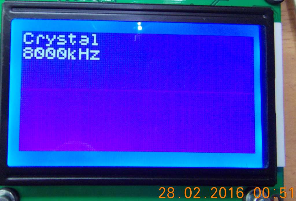

Michael D. schrieb: > Die einzig richtige Darstellung ist bei 8MHz Quarzen. Bei dem Rest der > Probanden erscheinen auf der obersten Zeile nur Hieroglyphen. Es könnte möglicherweise ein Stack-Überlauf die Ursache sein, um welchen Display Controller handelt es sich denn bei Deiner Testplatine? Der ST7920 braucht für die Ansteuerung einiges an zusätzlichem RAM-Speicher, da der komplette Display-Speicher im RAM abgelegt wird.
Karl-Heinz K. schrieb: > Michael D. schrieb: >> Die einzig richtige Darstellung ist bei 8MHz Quarzen. Bei dem Rest der >> Probanden erscheinen auf der obersten Zeile nur Hieroglyphen. > > Es könnte möglicherweise ein Stack-Überlauf die Ursache sein, um welchen > Display Controller handelt es sich denn bei Deiner Testplatine? Der > ST7920 braucht für die Ansteuerung einiges an zusätzlichem RAM-Speicher, > da der komplette Display-Speicher im RAM abgelegt wird. Ach? Es liegt mal wieder am RAM? Das Problem hatten wir doch schon mal beim Selbsttest, da blieb das Display stehen und das Programm lief im Hintergrund weiter. Es ist der ST7920 Controller! Ich habe meine beiden alten Tester damit aufgerüstet. Beim Fish8840 habe ich die aktuelle Software noch nicht getestet, da tritt das obere Wirrwarr bei der Ref.656 wohl nicht auf? Kurze Frage zum Tester-Aufbau mit dem M1280. Ist es möglich stattdessen den ATMEGA128A-AU QFP-64 zu verwenden? Gruß Michael EDIT: @Messtechniker Das ging ja fix, danke auch! Nach dem Essen, werde ich das wohl mal testen ;-)

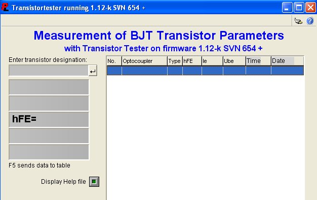

@Messtechniker Ich habe dein Programm heute Morgen getestet mit WinXP 32bit, FTDI: COM9: 9600-8-N-1-N Pfad C:CTT-BJT Ich bekomme nichts in die Tabelle(auch nach mehrmaligen Testläufen) Der FTDI ist ok, Daten werden auf z.B. Hyperterminal korrekt ausgegeben! >> Muß Das Programm zwingend auf Laufwerk "C:" installiert werden oder geht >> auch ein Verzeichnis/Pfad nach Wahl ? > Leider zwingend auf C: ,da sonst das Programm die Hardware.ini und die > Hilfedatei nicht findet. Ist leider der Preis dafür, dass man die > Hardware.ini jetzt nicht mehr manuell bearbeiten muss. Ich denke > allerdings noch mal darüber nach, ob irgendwie relative Pfade möglich > sind. Es ist ja kein großer Aufwand, die Schnittstelle manuell in die INI einzutragen, wenn man nicht Pfadgebunden ist, nehme ich das gerne in kauf. Gruß Michael
#4487573
E0.4 for your transistor tester. To properly install, read the
Improvements over E0.3:
1.) Can now be installed in any directory on any drive
2.) Correction in table header
Comments welcome.
Anbei die Software Version TT-BJT E0.4 zur Messdatenerfassung von
Verbesserungen im Vergleich zu E0.3:
1.) Lässt sich nun in einem beliebigen Verzeichnis auf beliebigem
Laufwerk installieren
2.) Korrektur im Tabellenkopf

Rolf B. schrieb: > EFUSE ist D9. Das werd ich morgen mal ändern. Die HFUSE sollte 0xd9 sein, die EFUSE 0xfc oder 0x04 je nach Programm ! (LFUSE 0xF7)
#4489029
Hello all! I have Fish8840 PCB tester. Connected two 18650 Li-Ion batteries. So it must be about 3.7 x 2 = 7.4Volts for power. Could smb suggest, how properly must be set parameters of Power section in Makefile: CFLAGS += -DPOWER_OFF=5 CFLAGS += -DBAT_CHECK CFLAGS += -DBAT_OUT=150 CFLAGS += -DBAT_POOR=6400 CFLAGS += -DDC_PWR=9500 CFLAGS += -DBAT_NUMERATOR=66 CFLAGS += -DBAT_DENOMINATOR=33 INHIBIT_SLEEP_MODE = 1 Is that right?
Gestern hatte ich geschrieben, dass Efuse den Wert D9 hätte. Hab jetzt mal 'make fuses-crystal' gestartet und bin durch die Ausgabe von avrdude irritiert worden. Avrdude schreibt die drei Bytes ja einzeln und macht auch den Verify einzeln. Dabei werden die Werte für die Fuses richtig ausgegeben. Zum Schluß gibt der Dude noch einmal alle drei Bytes aus, aber dabei kommt er offensichtlich ins Tüddeln und vertauscht Hfuse und Efuse. Die Verbindung zwischen Pin 3 und Pin5 hab ich noch mal verdrahtet. Zusätzlich hab ich Strippen zwischen dem Ausgang des 1702 und Vcc/AVcc sowie zwischen GND des 1702 und GND am 328 gezogen. Hab zwar jetzt ne Masseschleife. Aber das hat keine negativen Auswirkungen. Es hat sogar gar keine Auswirkungen. Wie auch die zusätzliche Kapazität am AVcc. Als letzte Aktion hab ich vorhin mal einen 8MHz-Quarz eingebaut. Das hatte jedenfalls zwei Auswirkungen: Test und Selbsttest dauern spürbar länger und jetzt ist ca. jede dritte bis viere Messung total daneben. Egal was als Prüfling angeschlossen ist wird mir ein Elko mit 40-140µF und einem ESR von .15k angezeigt. Das war vorher deutlich seltener. Ach so, nach dem Einbau des 8MHz-Quarz musste ich REF_C_KORR wieder auf den urprünglichen Wert 12 setzen. Ich werd heute abend mal die verschiedenen Layouts sichten und mir morgen eine Platine ätzen. Da ist dann jedenfalls ein 328 im 'vernünftigen' Gehäuse drauf, der schnell mal gewechselt ist. Ich vermute, das der Prozessor auf der Chinesenplatine irgendwie einen Schlag weg hat. Zum Schluss noch die Ausgabe der Selbsttests, noch mit 16MHz. Vielleicht enthalten die ja noch eine irgendwie zweckdienliche Information.

Karl-Heinz Kübbeler thanks for answer! Another one. Battery voltage equal 8.3V, but tester shows 7.1 - 7.3V. For proper values in tester must change: CFLAGS += -DBAT_NUMERATOR=66 CFLAGS += -DBAT_DENOMINATOR=33 set new values, for example CFLAGS += -DBAT_NUMERATOR=75 CFLAGS += -DBAT_DENOMINATOR=33 ?
bbest schrieb: > Battery voltage equal 8.3V, but tester shows 7.1 - 7.3V You should additionally check the battery voltage at the input of the voltage regulator with a voltmeter. If the difference to the voltage measured at the battery is more than some 100mV, you should search the reason. Another test can be done by measuring the voltage at the ADC5 pin or at the R15 - R8 connection with a voltmeter, if your fish8840 use the same circuit as described in the PDF documentation. The voltage at the voltage divider should be the half of the battery voltage. The high voltage side of the R15 resistor should be connected to the Drain of Q1 instead of the the Source connection to avoid the permanent battery discharge (described also in the PDF). If the voltage at the divider does not match to the half of the battery value, you should check the resistance of R8 and R15. Both resistors should have the same value of 47kOhm.

Ich habe die Ref.658 geflasht. Das Anzeigeproblem ist behoben. Anbei die Pics. Was bedeuten die angezeigten Werte z.B.: (6000kHz) CM=3fF, (443373kHz) CM=11fF ? Kleiner Hinweiß: Ist beim Kalibrieren ein TTL-Wandler angeschlossen(onBoard), werden falsche Werte gemessen. Der TX-Pin am TTL-Wandler scheint dort Einfluss auszuüben. Das Problem, habe ich mit eine Jumper in der TX-Leitung behoben. @Messtechniker, Meine Config. mit dem FTDI ist wie hier beschrieben: Beitrag "Re: Transistortester AVR" Wie schon geschrieben, findet eine Ausgabe von verschiedenen Terminal statt. Dein Programm kann ich einfach nicht dazu bewegen! Habe auch verschiedene Baudraten probiert, ohne Erfolg. Wo liegt der Fehler?
Michael D. schrieb: > Was bedeuten die angezeigten Werte z.B.: > (6000kHz) CM=3fF, (443373kHz) CM=11fF ? Pieter-Tjerk versucht aus der Differenz der beiden Resonanzfrequenzen (seriell und parallel) die Kondensatorkapazität des Ersatzschaltbildes zu ermitteln (1fF = 0.001pF). Die Richtigkeit der ermittelten Werte kann ich leider nicht überprüfen. Bei 8MHz Quarzen funktioniert das Verfahren gar nicht.

Für alle, welche die Frequenzauswahl bei der Frequenzerzeugung (f-Generator) für unflexibel halten, habe ich eine frei einstellbare Version (SVN 659) hochgeladen. Die Frequenzauswahl beginnt bei 1Hz. Die Darstellung in der 2.Zeile sieht wie folgt aus: >1Hz Durch kurzes Tastendrücken (0.1-0.7s) wird die Frequenz um 1 Hz erhöht. Selbstverständlich kann auch der Impulsdrehgeber für die Frequenzeinstellung benutzt werden. Damit können die Ziffern dann auch niedriger gewählt werden. Durch langes Tastendrücken (0.8-1.4s) wird eine Stelle (10Hz) hinzugefügt. Dann sieht die 2.Zeile so aus: >01Hz Die Erhöhung der 10Hz Stufe ist dann genau so möglich wie bei der 1Hz Stufe. Es gibt aber eine Besonderheit. Wenn bei der Ziffer 9 noch einmal die Taste gedrückt wird, wechselt die Ziffer auf 0, aber der Pfeil in der 1. Spalte wechselt die Richtung. Die zweite Zeile sieht dann so aus: <01Hz Wenn jetzt die Taste lang gedrückt wird, verschwindet die 10Hz Stufe, die führende Null verschwindet also und die Darstellung ist wieder wie am Anfang (>1Hz). Wenn die Taste aber kurz gedrückt wird, wechselt die Darstellung "<01Hz" wieder in ">01Hz". Damit kann man bei jeder 10Hz Einstellung (0x - 9x) die nächste Stufe durch langen Tastendruck wählen (00x - 09x). Die letzte so erreichbare Schaltstufe ist die 100kHz Stelle. Für diese Schaltstufe ist die Auswahl von 0 - 20 möglich. Anstelle des ">" Zeichens erscheint in Spalte 1 ein "R" für Reset. Wenn bei R in Spalte 1 die Taste lang gedrückt wird, wird die Frequenz wieder auf 1Hz zurückgesetzt. Auch in der 100kHz Stufe kann nach der Stufe 20 (2MHz) durch kurzes Tastendrücken wieder zur 0 (0xx.xxxkHz) mit dem Pfeíl nach links (<) statt dem "R" in Spalte 1 geschaltet werden. Bei langem Tastendruck in diesem Zustand verschwindet die führende Null und die Schaltstufe beträgt wieder 10kHz. So kann also wieder Stufe um Stufe bis zur 1Hz Stufe zurückgeschaltet werden. Es ist zu beachten, daß die Stufung der mit dem Zähler erzeugbaren Frequenzen bei höheren Frequenzen recht grob ist. Es wird immer mit einer fest eingestellten Periode gearbeitet. Es wird nicht versucht durch Hin und Her-schalten der Periode die gewünschte Frequenz im Mittel anzunähern. Die Abweichung der erzeugten Frequenz von der eingestellten Frequenz wird als Differenz hinter der gewünschen Frequenz (2-zeiligen Display) oder in der 3. Zeile angezeigt. Die bisherige feste Frequenzliste entfällt bei dieser Lösung!

Lieber Karl-Heinz Kübbeler. Mit der Veröffentlichung von SVN 658 und 659 ST7108 Anzeige nicht mehr funktioniert Keine Anzeige Informationen auf dem Bildschirm Anzeige. mit HC. Anatoly

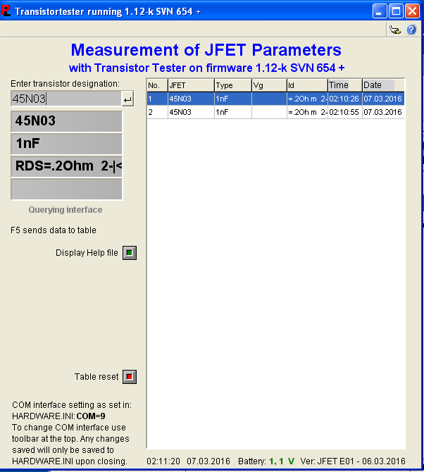

Noch was: Bei JFET musste ich Hex 20 bzw. Dez 32 (Leerzeichen) als Trennzeichen verwenden. Wenn JFET bei dir funktionieren sollte, dann wäre ich dem Fehler schon auf der Spur. Grüsse - Messtechniker
bei J-FET bewegt sich was. Pinbelegung wird angezeigt, das war's! Die Spannungsanzeige stimmt gar nicht(89V). Nur mal kurz 7,5V(real) In meinen Terminals wird das angezeigt, was in der Capture02.txt steht. Gruß Michael EDIT: 2x Pics mit Messung von einem MOSFET N-Channel, die Werte werden übernommen, die vom J-FET nicht! EDIT: Verdammt, eben erst gesehen, hätten das auch per PN machen können

Also ich hab' jetzt noch mal nach einem TT mit ST 7920 bei Ebay, Amazon und auch sonstwo 'rumgehühnert. Nix zu finden. Jedenfalls nix wo genaue Angaben zum verwendeten Display gemacht werden. Da bleibst du momentan leider auf der Strecke. Und ich muss den Einsatz der Progrämmchen einschränken auf: "Kompatibel mit TT GM328 und kompatible. Aber eines versuche ich noch. Und zwar ob ich anhand deiner BJT Textausgabe diese passend fleddern kann. Schaun wir mal. Grüsse Messtechniker
Ich wusste nicht, das dein Programm Display abhängig ist. Ich könnte dir die Datenblätter zukommen lassen, aber deswegen jetzt so einen Aufriss zu machen, ist ja Blödsinn. Trotzdem danke für deine Mühe, auch wenn sie vergebens waren! Gruß Michael
анатолий schrieb: > Mit der Veröffentlichung von SVN 658 und 659 > ST7108 Anzeige nicht mehr funktioniert Hallo Anatoly! Das kann ich leider nicht bestätigen. Mein 7108 Testdisplay mit einem 74HCT164 Schieberegister läuft mit SVN 659. Wenn nicht die Programm-Daten aus dem Unterverzeichnis mega328_st7108 verwendet wurden, bitte die Abweichungen deiner Makefile zur Standardkonfiguration mitteilen.
#4498198
Lieber Karl-Heinz Kübbeler. SVN 660 ST7108 Anzeige .vse perfekt funktioniert. Vielen Dank, Entschuldigen Sie die Störung! Anatoly

Great thanks Karl-Heinz Kübbeler! About difference in battery power. Yes - R8, R15 where differ from 47KOm.
#4501717
... besides this set from CFLAGS += -DBAT_OUT=150 to CFLAGS += -DBAT_OUT=0
bbest schrieb: > to > CFLAGS += -DBAT_OUT=0 What is about the voltage loss of the Q1 (P-MOS) transistor? Probably a BAT_OUT value of 2 or 5 (mV) is right for a P-MOS. But you are right, 150 is too much. This value is right for a PNP BJT. For the fish8840 board you should install a hardware patch to prevent the permanent current caused by the voltage divider, which is connected directly to the battery at factory. You should connect the voltage divider at the drain of Q1 as described in the PDF documentation.

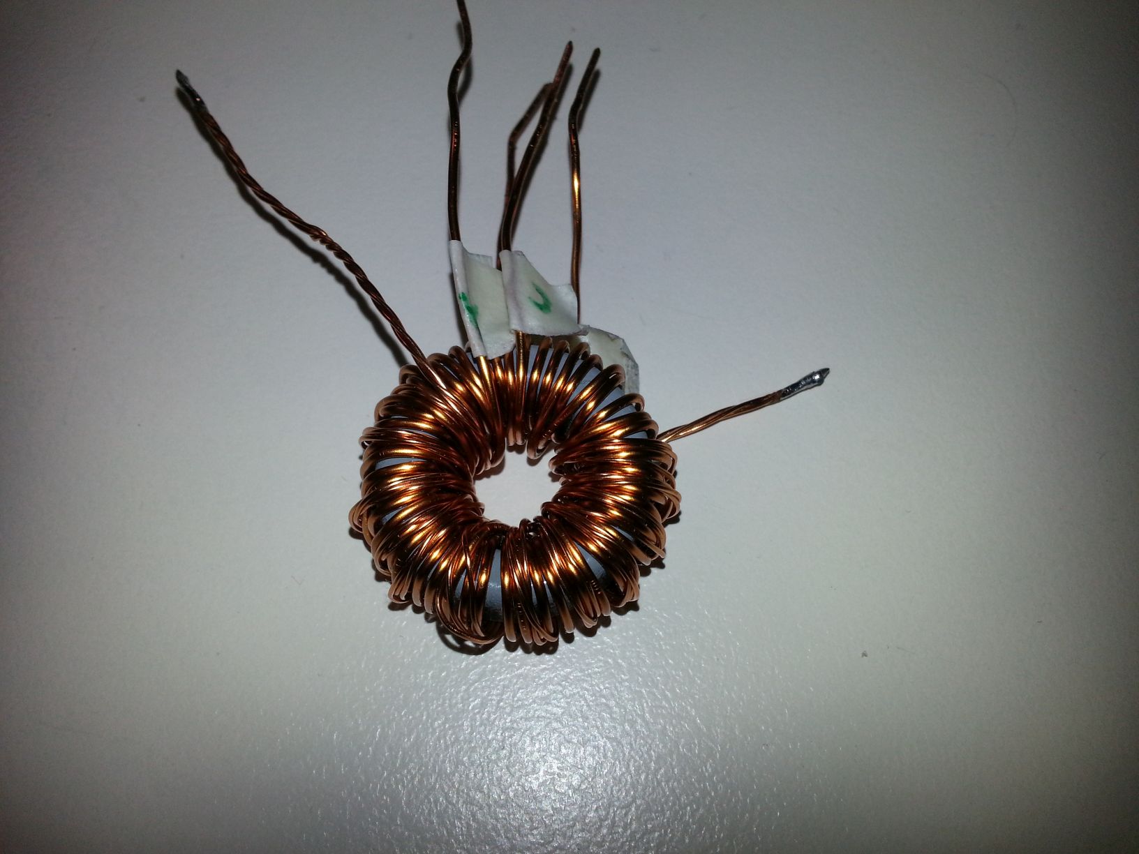

Hallo, ich habe folgendes Problem bei der Induktivitätsmessung: Auf einen Ringkern mit 0.8mm massivem Draht gewickelt zeigt 0,1Ohm 0,03mH an. auf den gleichen Ringkern 3x 0,4mm verdrillter Draht mit gleicher Windungszahl zeigt 7,7Ohm an. Jedoch keine Induktivitätsanzeige. Wie ist das zu erklären? Gruß Gerd
ist der Tester mit einer festen Referenz (bei mir 22nF und muß bei
Messungen immer dieselbe sein) kalibriert worden?
Wenn ja, muß diese Referenz entweder per Relais dazu geschaltet (Pin
1u.3), oder parallel zum Probanten gesteckt werden!
Ausserdem muß im Makefile die Zusatzoption:
CFLAGS += -DRMETER_WITH_L aktiviert sein!
Ich nehme an, das dies bei dir nicht der Fall ist, weil der Wert in mH
angezeigt wird, das ist nur für die "grobe" Auflösung.
Wäre es der Fall, dann würde in µH bzw. nH gemessen werden und der
korrekte Widerstand der Spule/Induktivität.
EDIT: Ausserdem noch "Q" die Güte.
Gruß Michael
Hallo Michael D. Danke für die Info. es handelt sich um dieses Teil: http://www.ebay.de/itm/172011655752?ru=http%3A%2F%2Fwww.ebay.de%2Fsch%2Fi.html%3F_from%3DR40%26_sacat%3D0%26_nkw%3D172011655752%26_rdc%3D1 Ich habe es bei ebay von einem Anbieter aus Hongkong. Ich dachte die genauen Widerstände und die aufgeräumte Platine sahen vertrauenswürdig aus. Und der Messbereich für Induktivitäten wird mit 0,01mH-20H beschrieben. Versuchsweise zum Messen ein C dazu bringt auch keine Anzeige der Induktivität. Zeigt immer nur R an. Das IC wird fertig programmiert mitgeliefert. Zum kalibrieren werden einmal alle drei Messpunkte verbunden und nach Aufforderung ein mitgeliefertes C 220nF mit pin 1 und 3 verbunden. Wie und womit soll ich das Ändern, damit es besser funktioniert? Geht das denn überhaupt mit dem vorhandenen Teil? Leider verstehe ich in diesem thread mit seinen über 4000 Beiträgen streckenweise nur Bahnhof. Gruß Gerd
Gerd S. schrieb: > Versuchsweise zum Messen ein C dazu bringt auch keine Anzeige der > Induktivität. Zeigt immer nur R an. Diese neue Meßmethode (SamplingADC) ist nur bei der Entwicklerversion der Software von Pieter-Tjerk eingebaut worden. Die Induktivität wird aus der Resonanzfrequenz eines Parallelschwingkreises und einer bekannten Kapazität berechnet. Diese alternative Meßmethode könnte möglicherweise Aufschluß über das Problem bei der Induktivitätsmessung geben, da dann auch die Güte gemessen wird. Gerd S. schrieb: > Wie und womit soll ich das Ändern, damit es besser funktioniert? > Geht das denn überhaupt mit dem vorhandenen Teil? Dein Bausatz ist eigentlich gut ausgestattet, aber enthält nur einen vorprogrammierten ATmega328 und leider keine ISP-Schnittstelle auf der Platine. Für das Neuprogrammieren ist eine ISP-Schnittstelle erforderlich. Da der Prozessor gesockelt ist, kann er aber auch in einem externen Programmer neu programmiert werden oder durch einen programmierten ATmega328 ausgetauscht werden. Wenn ich beim Programmieren eines Ersatz-ATmega behilflich sein soll, bitte auf der Email-Adresse (Benutzernachricht) melden. Die normale Induktivitätsmessung basiert auf einer Zeitkonstantenmessung des Stromanstiegs und sollte eigentlich Induktivitäten ab 0.01mH (Auflösung) zuverlässig entdecken. Mit der SamplingADC Methode und mit 16 MHz Betrieb können Induktivitäten ab etwa 0.1uH (Auflösung 0.01uH) gemessen werden. Bei größeren Induktivitätswerten (mH) wird immer die normale Methode mit der Zeitkonstantenmessung benutzt. Der auffällig hoch gemessene Widerstandswert bei der Spule mit dem verdrillten Draht sollte mit einem normalen Vielfachmeßgerät überprüft werden. Eine mögliche Ursache einer Fehlmessung des Testers kann sein, daß bei Widerständen unter 10 Ohm die ESR-Meßmethode zur Verbesserung der Auflösung (0.01 Ohm statt 0.1 Ohm) benutzt wird, wenn keine Induktivität erkannt wurde. Bei Induktivitäten funktioniert die ESR-Methode wegen der verwendeten kurzen Strompulse aber nicht. Näheres zu den Meßmethoden (außer SamplingADC) findet man in der PDF-Dokumentation.
Hallo Karl-Heinz, Danke für deine Ausführungen. Hier mal die Daten und Anzeigen für die Spule. Spule 1 13 Wdg 3x0,4mm Anzeige 7,7 Ohm (Multimeter zeigt 0,03 Ohm) darüber gewickelt 440 Wdg 0,25mm Anzeige 4,5 Ohm 20,4mH (Multimeter zeigt 4,52 Ohm) hintereinander geschaltet: Anzeige 5,2 Ohm 21,7 mH hintereinander geschaltet wird die Spule erkannt. Die Sekundärwicklung scheint auf die Messung/Erkennung starken Einfluss zu haben. Zum Vergleich habe ich eine weitere Spule bewickelt: Spule 2 (gleiches Kernmaterial) 13 Wdg 3x0,4mm Anzeige 0.1 Ohm 0,02mH (Multimeter zeigt 0,03 Ohm) Die Solospule wird einwandfrei gemessen und angezeigt. Soweit ich dass jetzt verstehe, wird vom Tester eine Induktivität automatisch erkannt und gemessen. Schlägt die Erkennung fehl wird keine Induktivität angezeigt. Im Auswahlmenü mit dem Impulsdrehgeber kann die Induktivitätsmessung auch nicht gezielt angewählt werden. Ist im pdf auch nicht als Einstellmöglichkeit erwähnt. Ließe sich denn eine Messung erzwingen? Oder scheitert die Meßmethode als solche? Gerne würde ich auf dein Angebot für die Programmierung eines Ersatz ICs zurückkommen. Ich schreibe dir eine mail. Gruß Gerd
Gerd S. schrieb: > Die Sekundärwicklung scheint auf die Messung/Erkennung starken Einfluss > zu haben. Ja die Sekundärwicklung mit hoher Windungszahl bildet mit der Streukapazität ein schwingfähiges Gebilde. Durch die magnetische Verkopplung wirkt das auf die Primärwicklung zurück und beeinflußt den Stromanstieg in der Primärwicklung. Das gleiche Problem würde bei einer klassischen Messung der Induktivität auftreten, wenn die Meßfrequenz zu hoch gewählt würde. > Ließe sich denn > eine Messung erzwingen? Oder scheitert die Meßmethode als solche? Es ist nur die kombinierte RL-Messung möglich, da bei der Berechnung der Induktivität aus der Zeitkonstante des Stromanstiegs der serielle Widerstand (Gesamtwiderstand!) bekannt sein muß. Möglicherweise würde die SamplingADC Meßmethode helfen, eine Induktivität der Primärspule zu erkennen und damit die Widerstandsmessung zu verbessern (keine ESR Messung bei erkannter Induktivität!). Ob allerdings der hiermit gemessene Induktivitätswert sinnvoll ist, bleibt auch mit dieser Methode zweifelhaft.

treeshort schrieb: > Wäre die Folgenden Fuses richtig? > -U lfuse:w:0xcf:m -U hfuse:w:0xd9:m -U efuse:w:0xfd:m Normalerweise wird die lfuse auf 0xfc gesetzt (Startverzögerung 16k CK/14 CK + 65ms). Die Startverzögerung dient dazu, daß die Spannung bei Meßbeginn stabil ist. > leider wird auf dem angesclossenen 16x2 display nix > angezeigt wenn ich spannung anlege. > Bis auf den 1nF Kondensator an AREF (AREF nun direkt an gnd) habe ich > den kompletten Schaltplan nachgebaut. Wenn kein 1nF Kondensator zur Hand ist, kann man den AREF Pin freilassen, aber auf keinen Fall sollte man den AREF Pin auf GND legen. Ob das Programm des Testers läuft, kann man daran erkennen, daß die Betriebsspannung noch einige Zeit nach dem Loslassen des Start-Tasters eingeschaltet bleibt. Die Abarbeitung des Testprogramms kann man mit einer an zwei beliebige Testpins angeschlossenen LED beobachten. Die LED sollte mehrmals blinken. Wenn dieser Test läuft, ist der Fehler beim Anschluß des LCD's zu suchen (falscher Anschluß der Signale oder falsche Kontrastspannung). > Es könnte sein das ich die Spannungszufuhr vertauscht hatte. Könnte > das den IC gekillt haben oder sind die gegen Verpolung gesichert? Wie > kann ich nachprüfen ob der IC funktioniert und ob er richtig > funktioniert? Richtig gegen Verpolung sind die ATmega's nicht gesichert. Ein gewisser Schutz ist vielleicht über die Strombegrenzung des Spannungsreglers gegeben. Es wäre also schon einmal ein gutes Zeichen, wenn der ATmega sich noch programmieren läßt. Wenn man die Anzeige zum Laufen bringt, kann der Selbsttest möglicherweise näheren Aufschluß geben.
